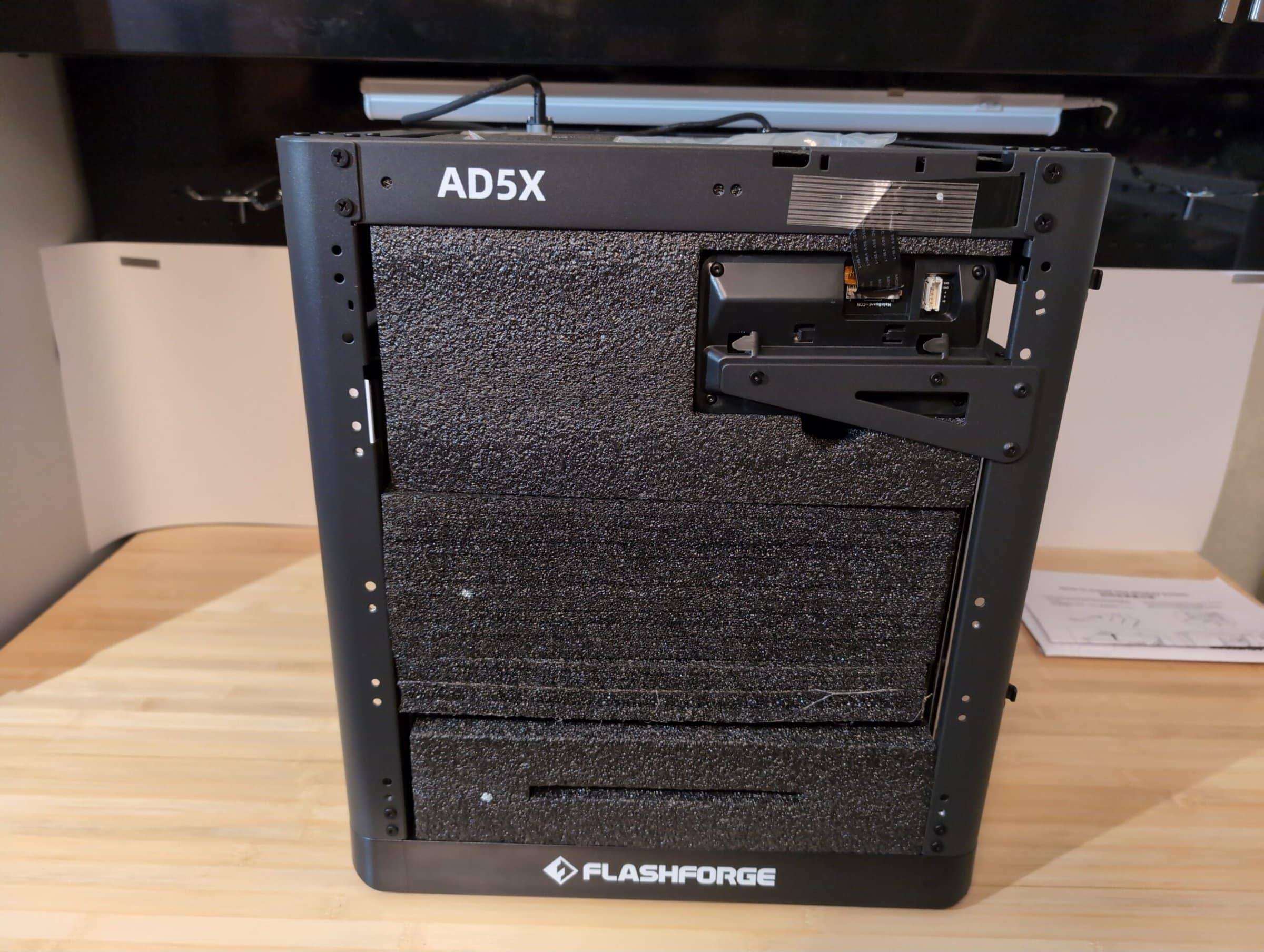

Unboxing und Aufbau

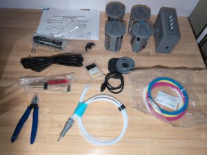

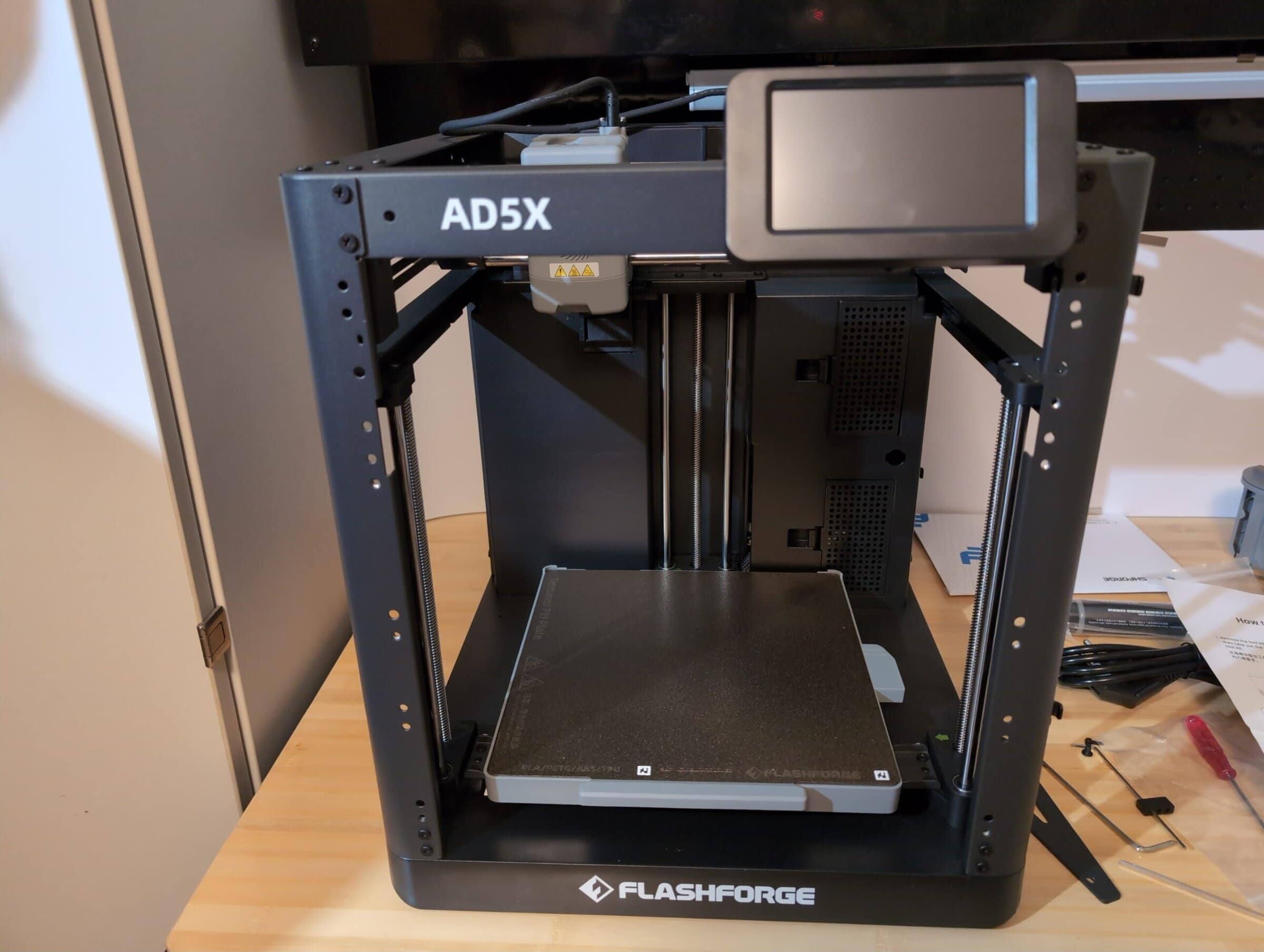

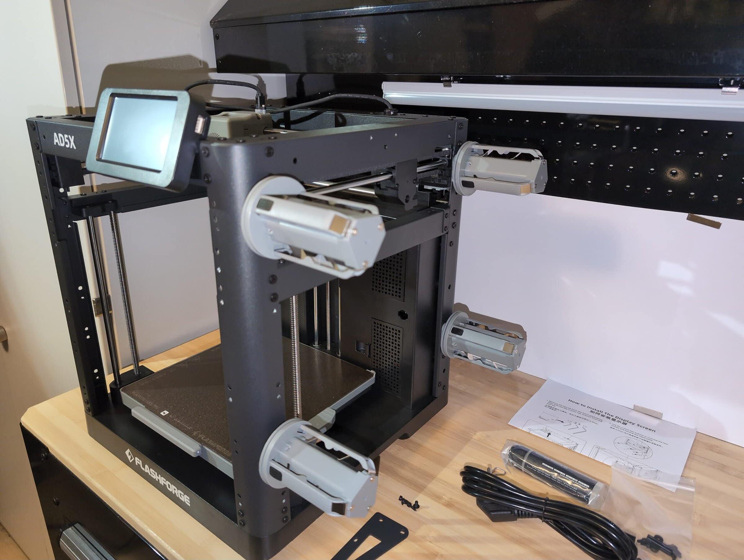

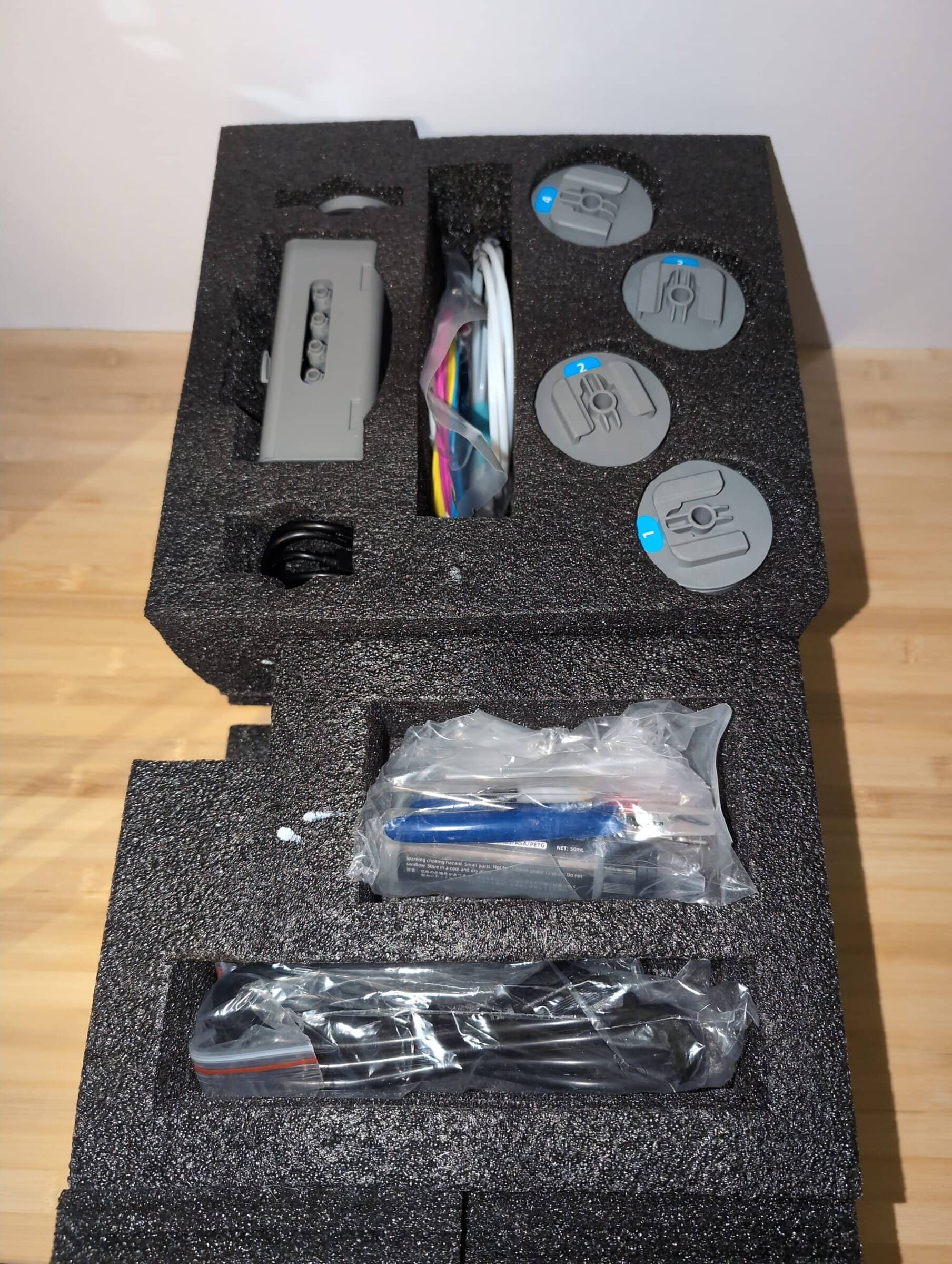

Alles ist gut und sicher verpackt. Als Zubehör ist neben den üblichen Inbusschlüsseln auch ein Seitenschneider, ein Klebestift für Druckplatten, ein wenig Fett, 4 x 10 g Filament und ein eher ungewöhnliches uncloggin pin tool dabei.

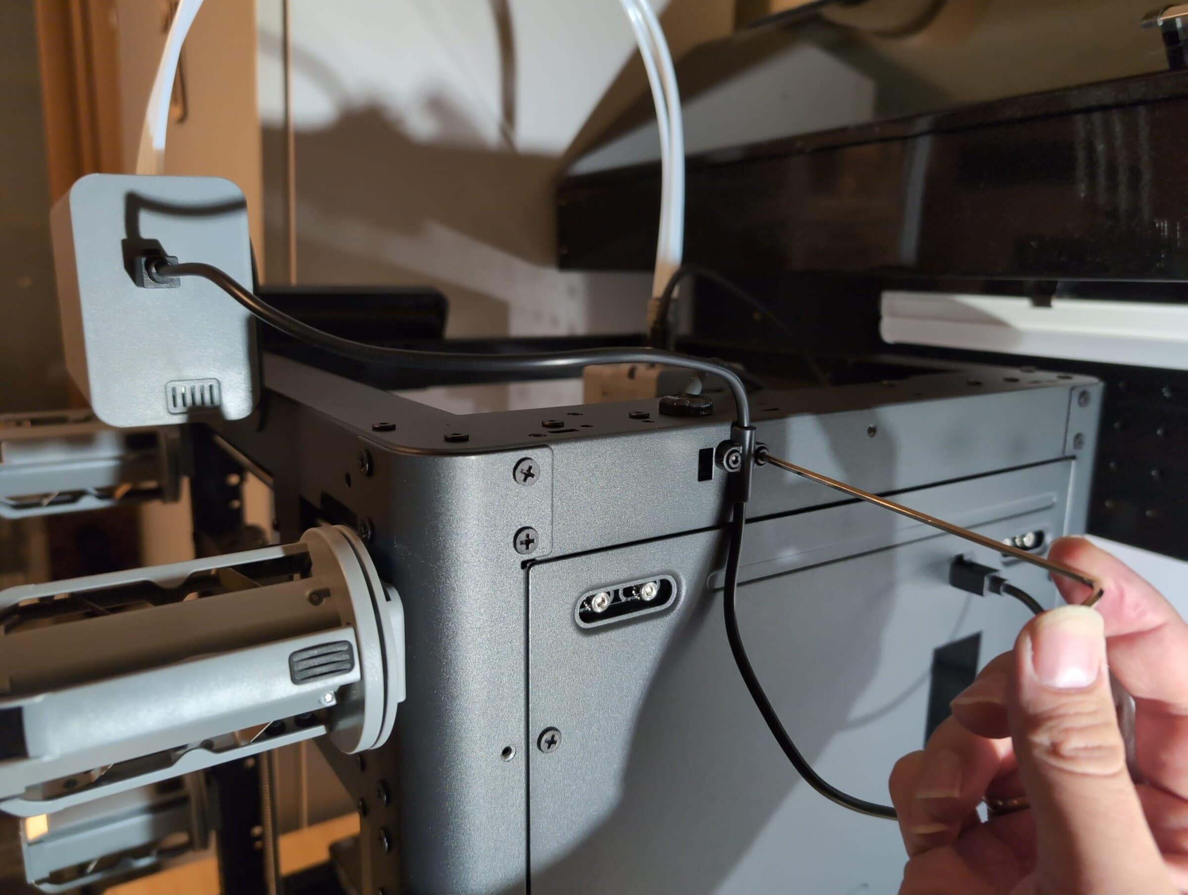

Der Aufbau gestaltet sich sehr einfach: Styropor vorsichtig entfernen – hier finden sich dann auch die restlichen Zubehörteile. Drei Schrauben lösen die das Bett für den Transport fixieren, den Halter für das „Intelligente Filament System“ (IFS) anschrauben – (Diesen nach oben ausrichten). Wir hatten diesen zuerst falschherum, weil wir die Anleitung überlesen hatten. IFS am Halter einklicken – sehr praktisch: Es lässt sich auch abnehmen.

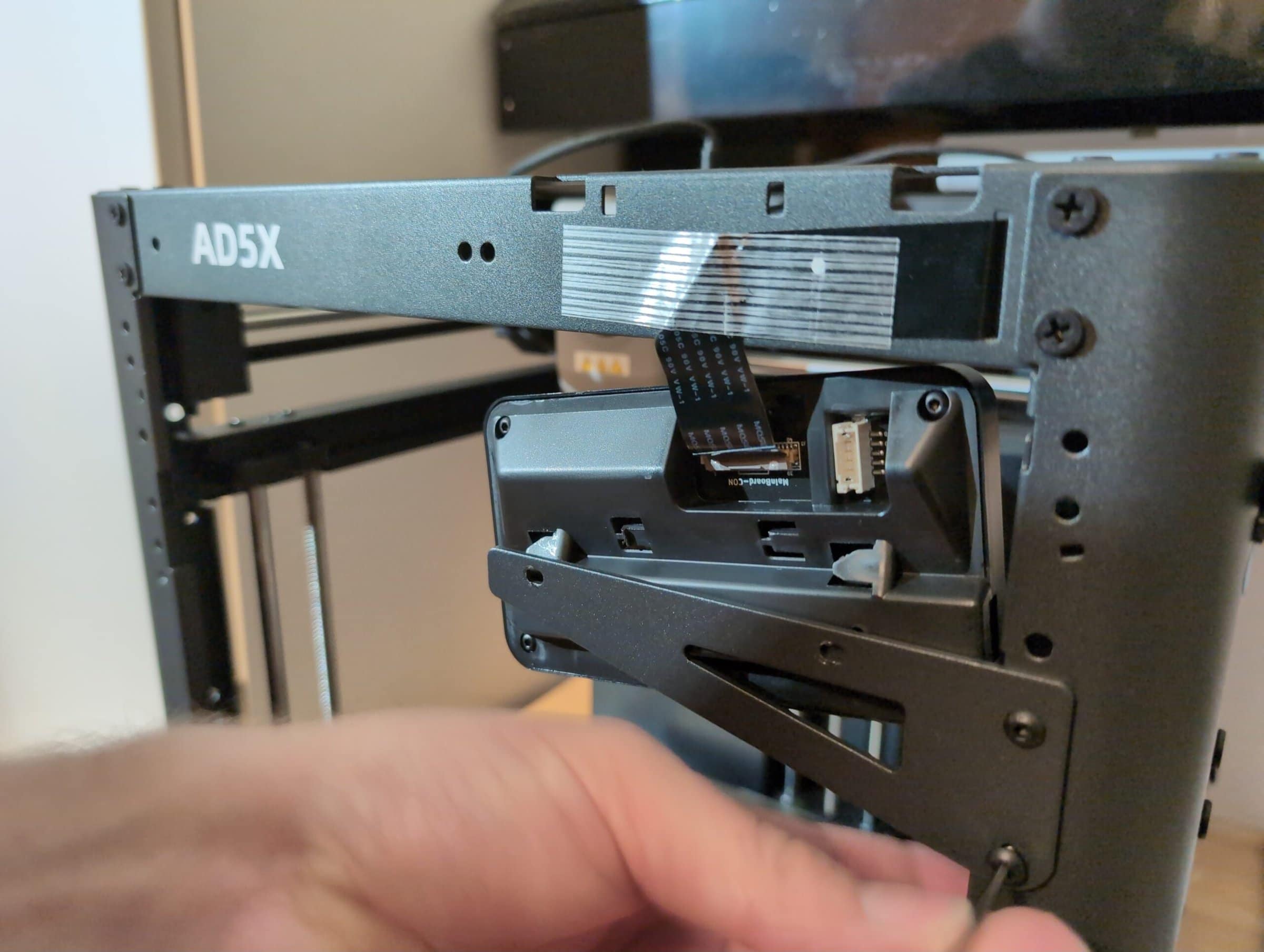

Das Display muss abgeschraubt, umgedreht und wieder eingesteckt werden. Das ist super: Keine Kabel, die falsch eingesteckt werden könnten. Alles ist schon dran.

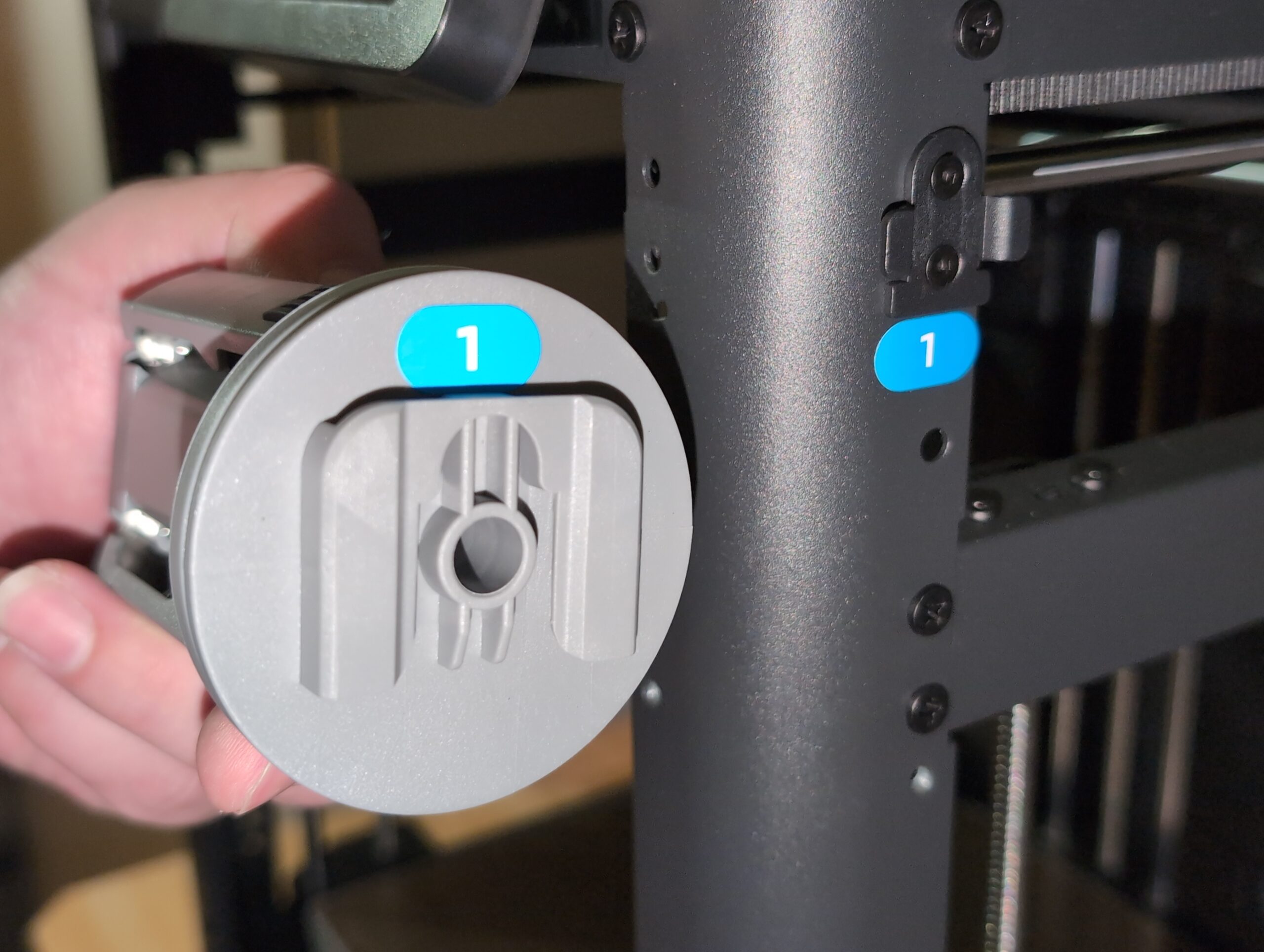

Zuletzt noch die Filamentrollenhalter aufstecken, Schläuche rein und dann kann es direkt losgehen. Bei den Filamentrollenhaltern gibt’s Ziffern in welcher Reihenfolge sie aufgesteckt werden müssen. Alles gut beschriftet und gut erklärt.
Die meisten Filament-Spulen passen komplett ohne Adapter. Bei wem die Filamentrollen mal nicht passen, kann sich diese beiden Adapter von Makerworld drucken. Diese sind eigentlich für das AMS Lite von Bambu gedacht, passen aber 1:1 auch für den Flashforge AD5X: Spulenhalter für Spulen mit deutlich größerem Durchmesser (z. B. Geeetech), Spulenhalter für Spulen mit minimal größerem Durchmesser (z. B. einige Sunlu-Spulen)
Die gedruckte Anleitung zum Drucker ist auf Englisch, die Abbildungen aber zahlreich und eigentlich selbsterklärend, sodass man auch ohne Sprachkenntnisse zurechtkommen sollte.

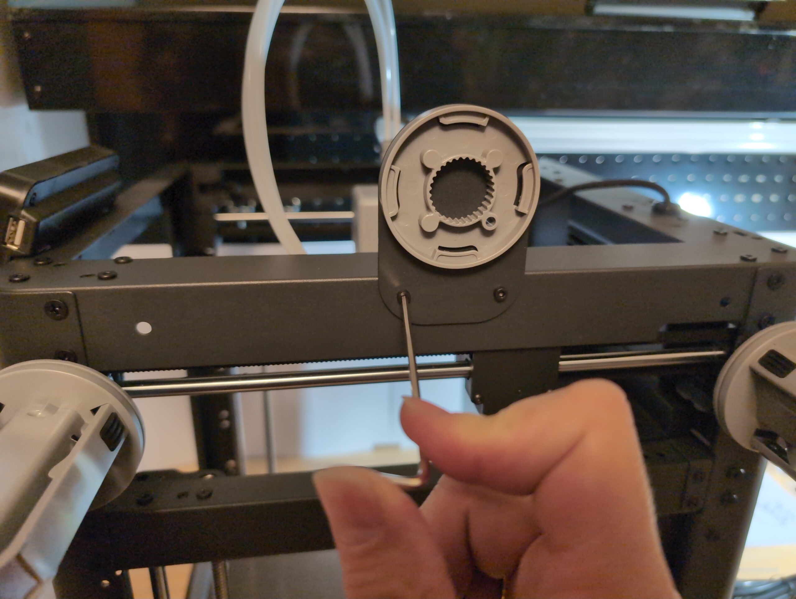

Erfahrene 3D-Drucker schaffen auspacken und Aufbau inklusive Beachtens der Anleitung in ca. 15 – 20 Minuten. Wer sich gar nicht auskennt und auch mit Werkzeug und Aufbau von Geräten vorsichtiger ist, sollte 30 – 60 Minuten einplanen. Alles in allem aber ein entspannter Aufbau, bei dem zwei Hände ausreichen.

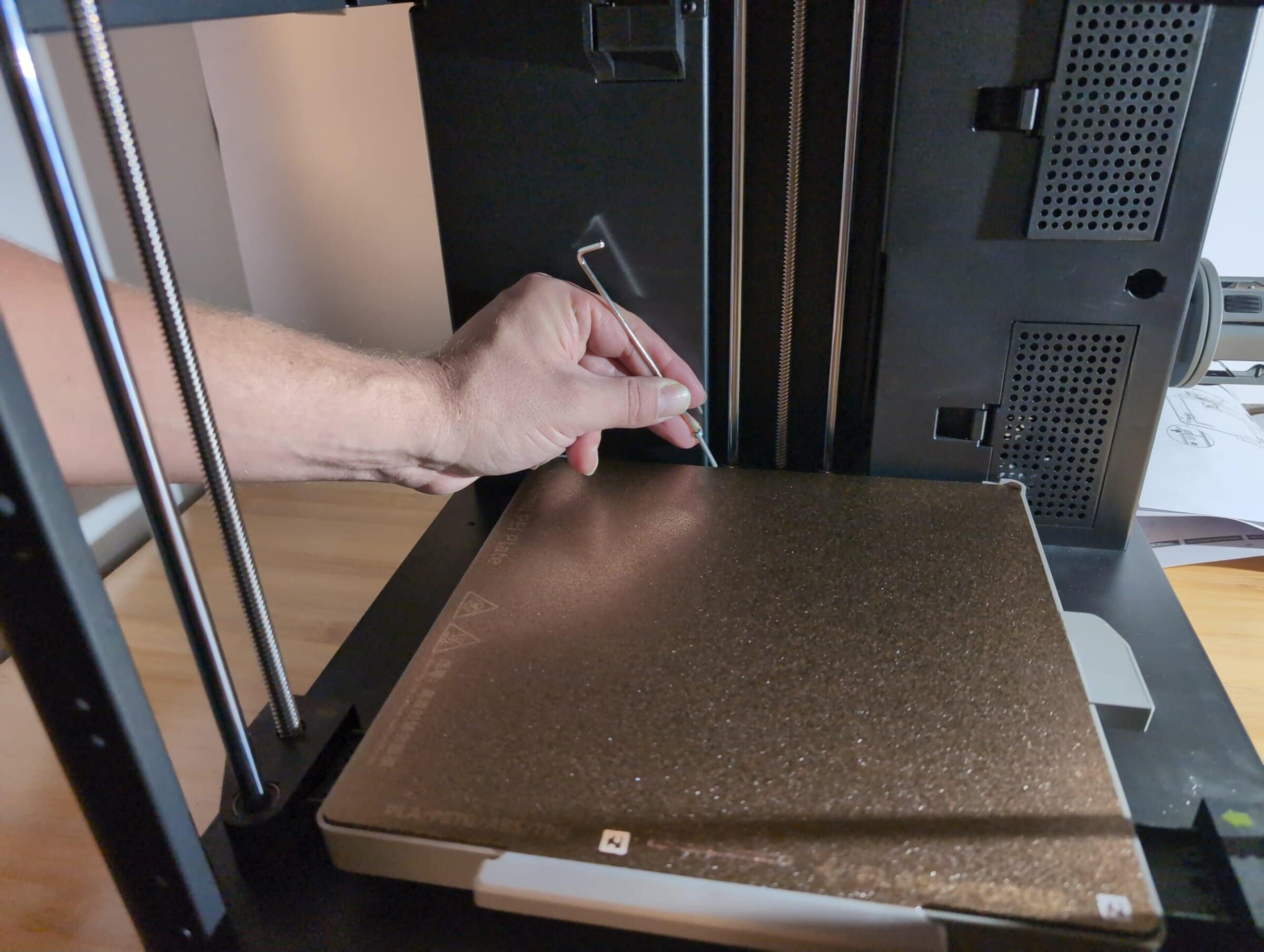

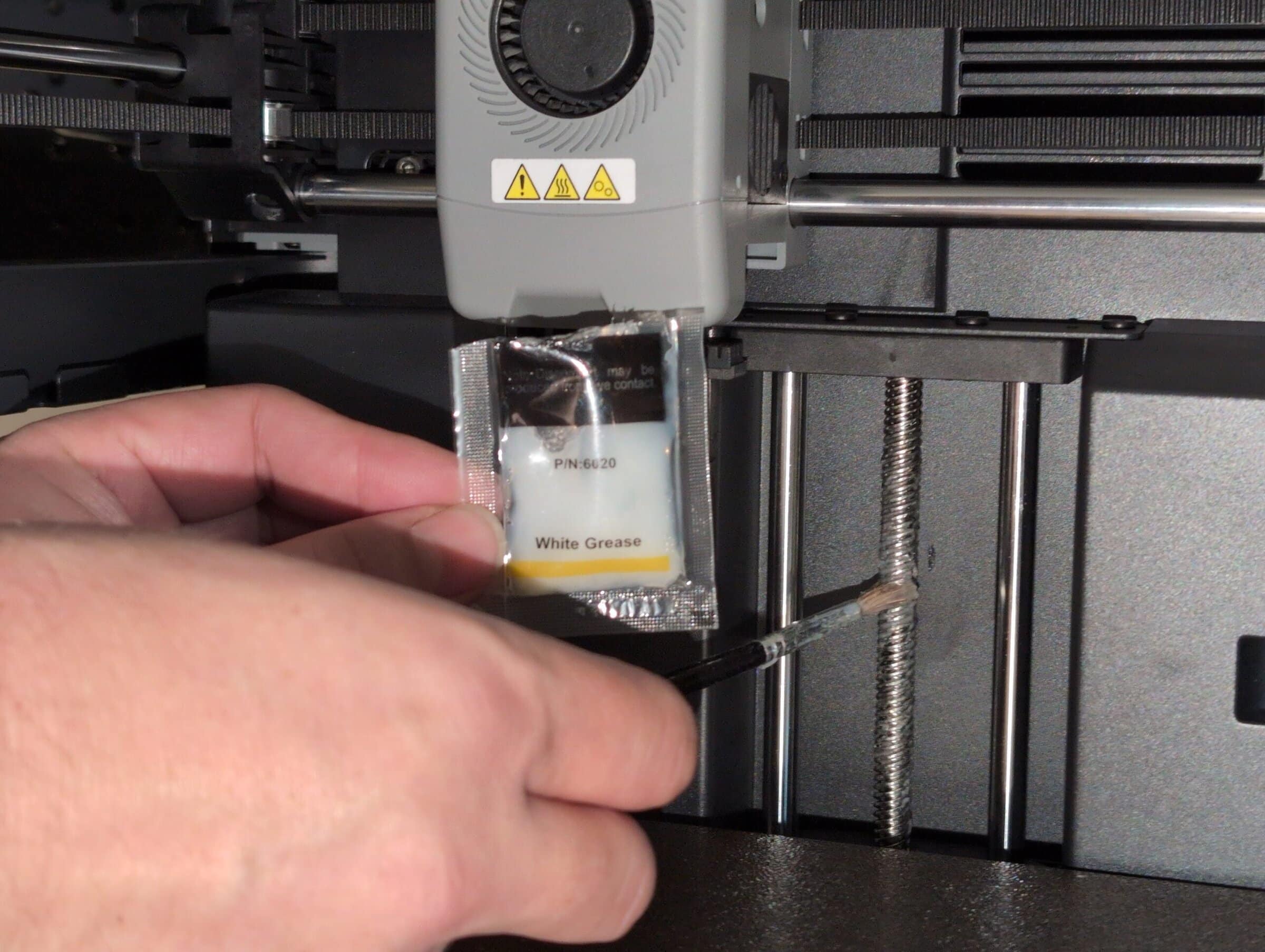

Hier direkt ein kleiner Tipp: Die Gewindespindeln in z-Richtung waren bei uns nicht geschmiert. Das ist auch gut, denn sonst besteht beim Auspacken die Gefahr, dass sich das Schmiermittel überall verteilt. Empfehlenswert ist es allerdings zeitnah die Gewinde-Spindeln mit dem mitgelieferten Fett und einem Pinsel vorsichtig zu schmieren. Die ersten Drucke gelingen auch so sehr gut, aber das Druckbild ist nach der Schmierung nochmal besser geworden. Die glatten Führungs-Stangen haben wir nicht geschmiert.

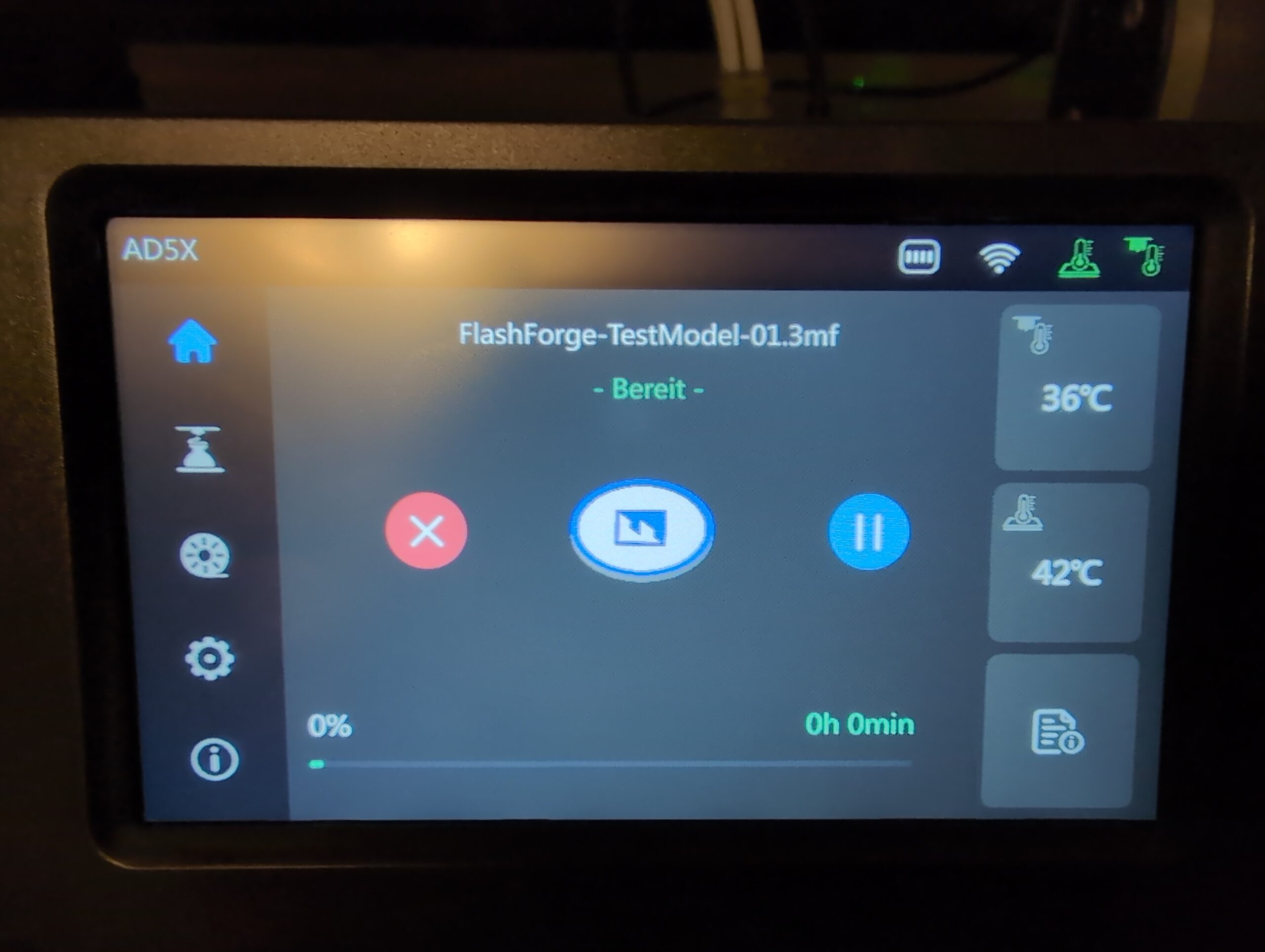

Die Bedienoberfläche ist sehr logisch und nachvollziehbar aufgebaut, die Icons sind eindeutig und man benötigt weder Sprache noch Anleitung, um zu verstehen wohin man klicken muss. Auch zeigen sie zum Beispiel grün an, wenn die Nozzle kalt ist und rot, wenn sie heißt ist. Da hat sich jemand Gedanken gemacht. Durch die ersten Schritte (WLAN einrichten etc.) wird man gut geführt. So soll es sein.

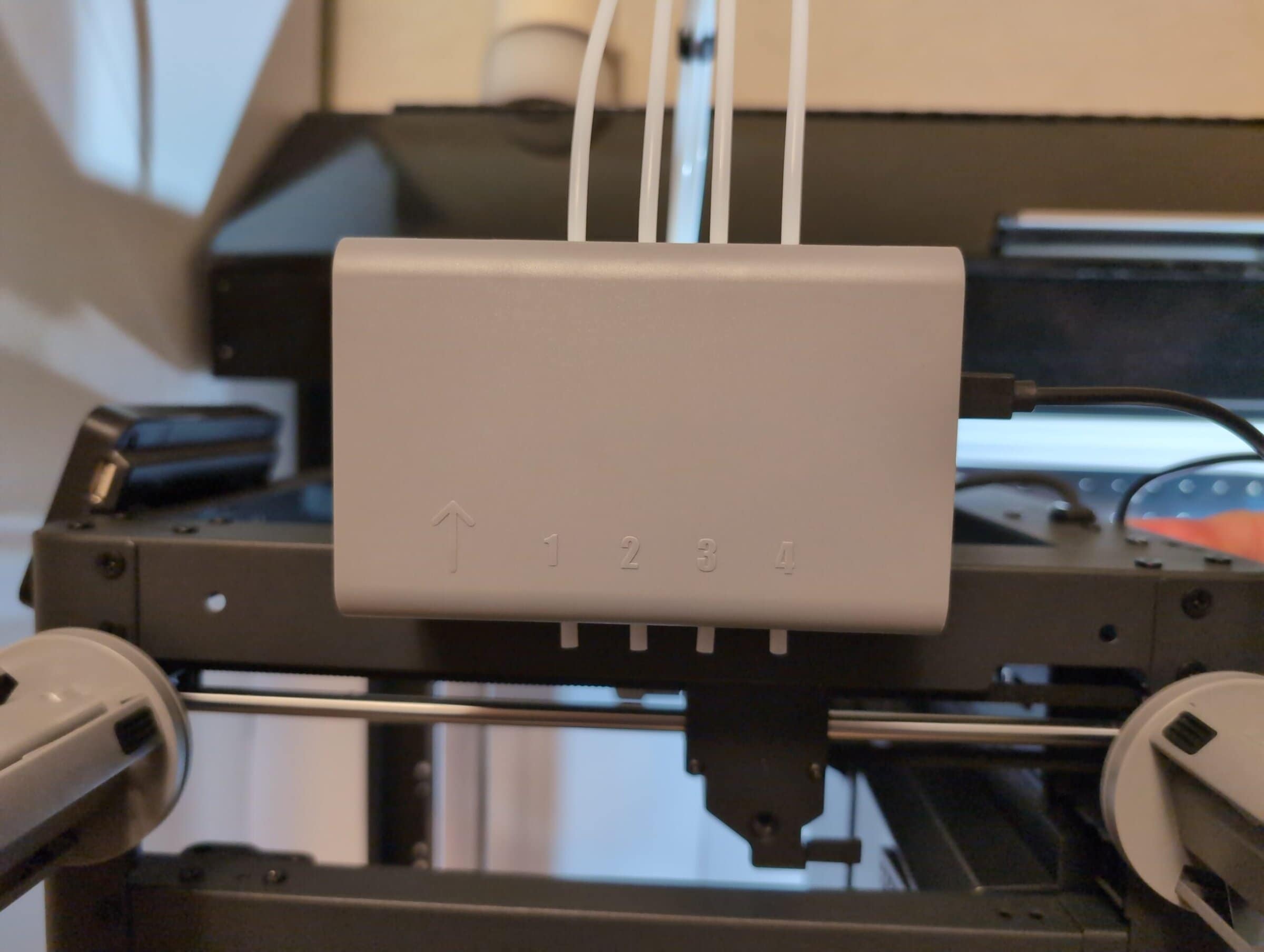

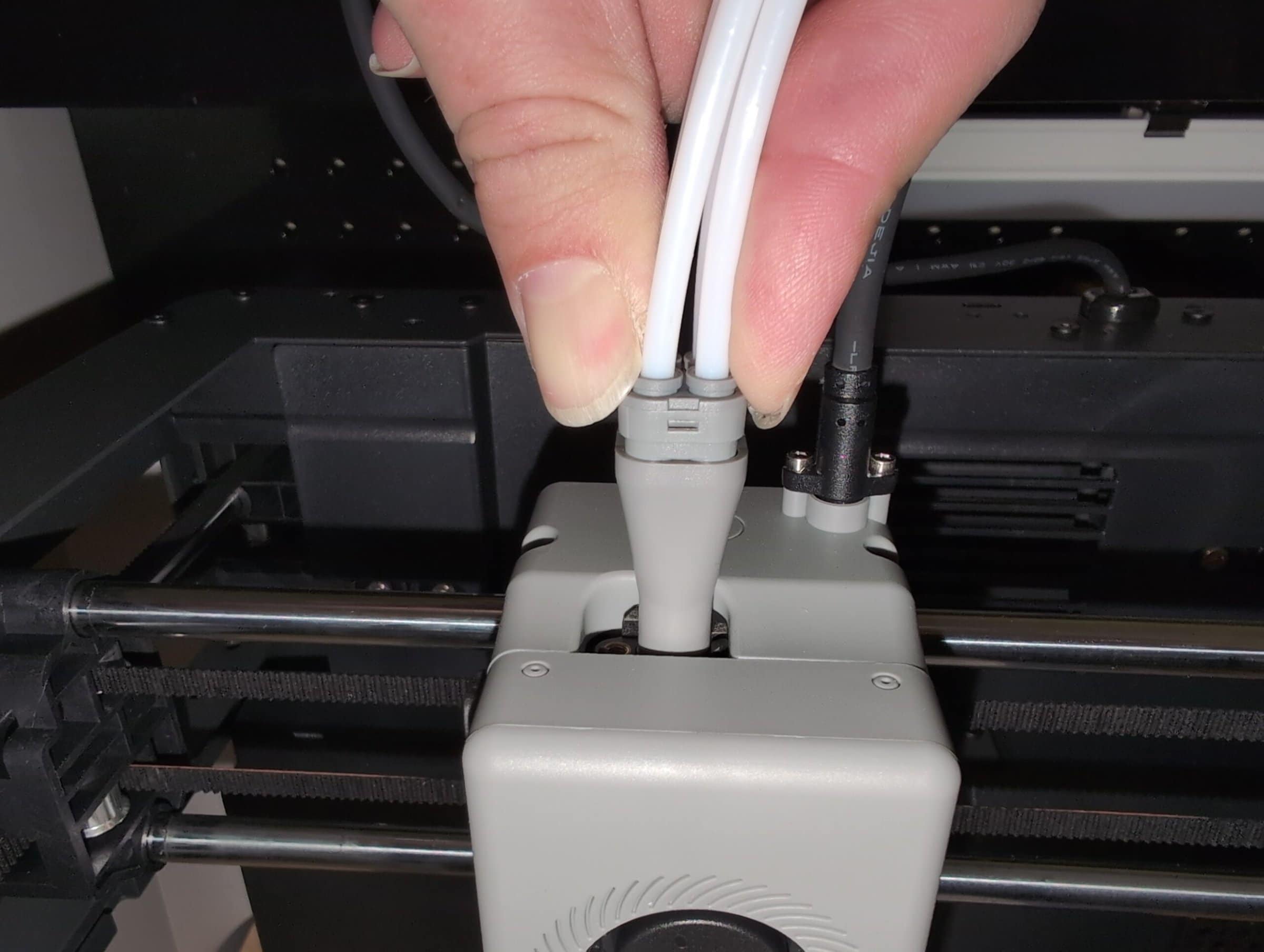

Das Einfädeln des Filaments ist supereinfach – so einfach hatte ich das bisher noch bei keinem Drucker. Rolle aufstecken, Filament ins IFS schieben und dieses zieht das Filament selbstständig ein. Keine zweite Hand, um irgendeinen Hebel zu drücken, kein Zurechtbiegen des Filaments. Anschließend muss man am Display des Druckers die Filamentart und Farbe wählen. Fertig. Man sollte dabei die Anordnung der Filamente im Blick behalten. Beginnend oben links und dann gegen den Uhrzeigersinn von 1 bis 4. Wichtig ist, dass das Filament im IFS im richtigen Slot landet. Dieses ist mit Zahlen entsprechend beschriftet.
Hat man das Filament eingefädelt beginnt nach Klick auf „weiter“ ein erster Testdruck. Dies wird auch so in der Anleitung beschrieben. Kein klassisches Benchy, sondern eine kleine Runde Platte mit dem Flashforge-Logo. Auf dem Display war es zweifarbig. Gedruckt wurde es bei zwei eingelegten Filamenten einfarbig. An der Druckqualität gibt es absolut nichts zu meckern. Vielversprechend.

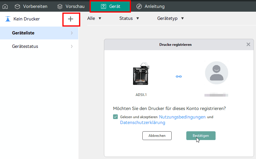

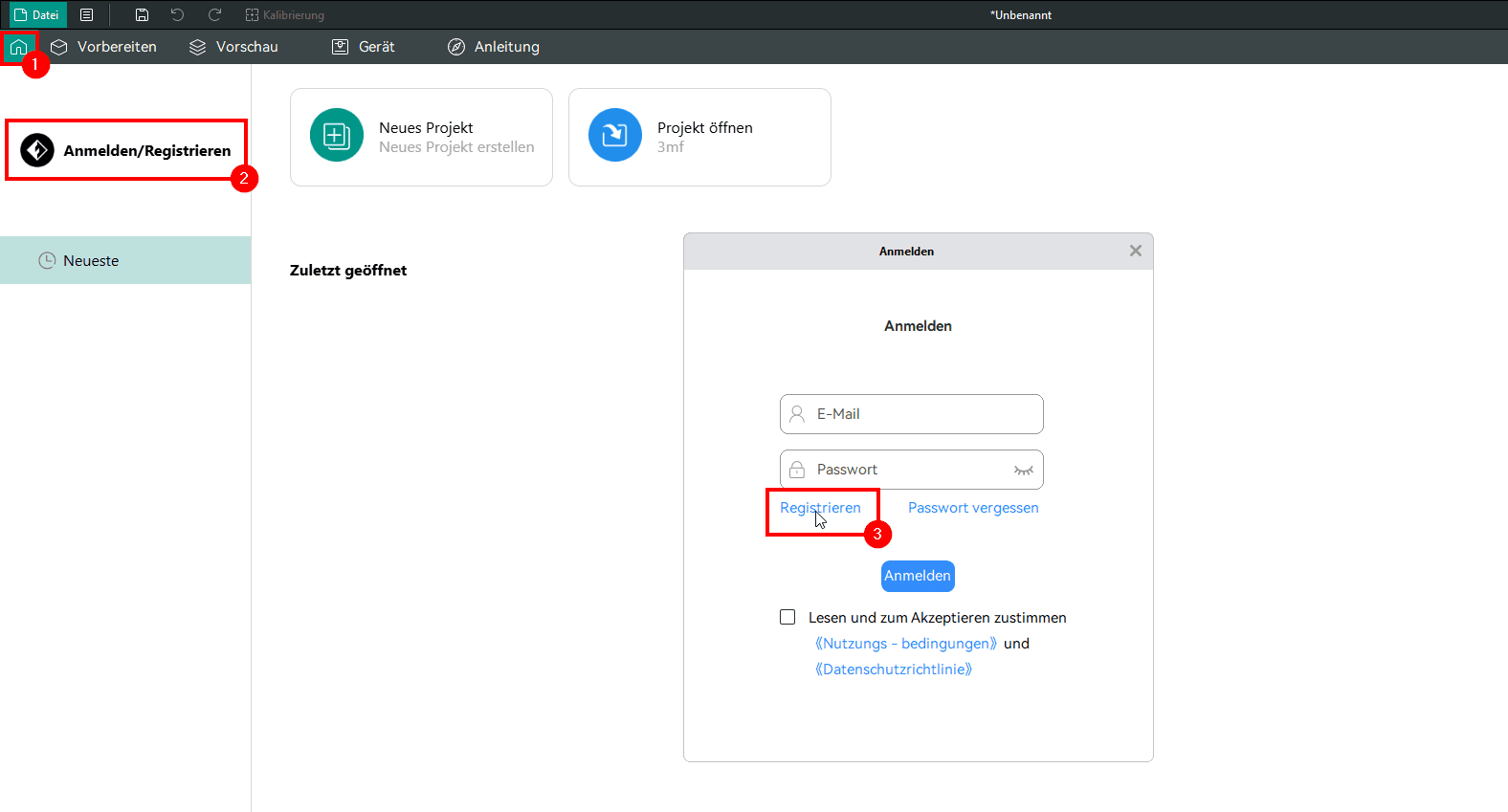

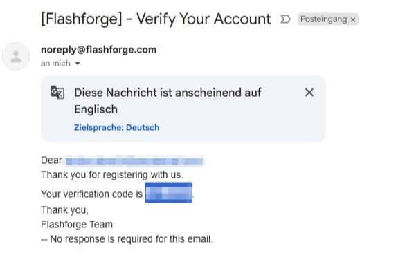

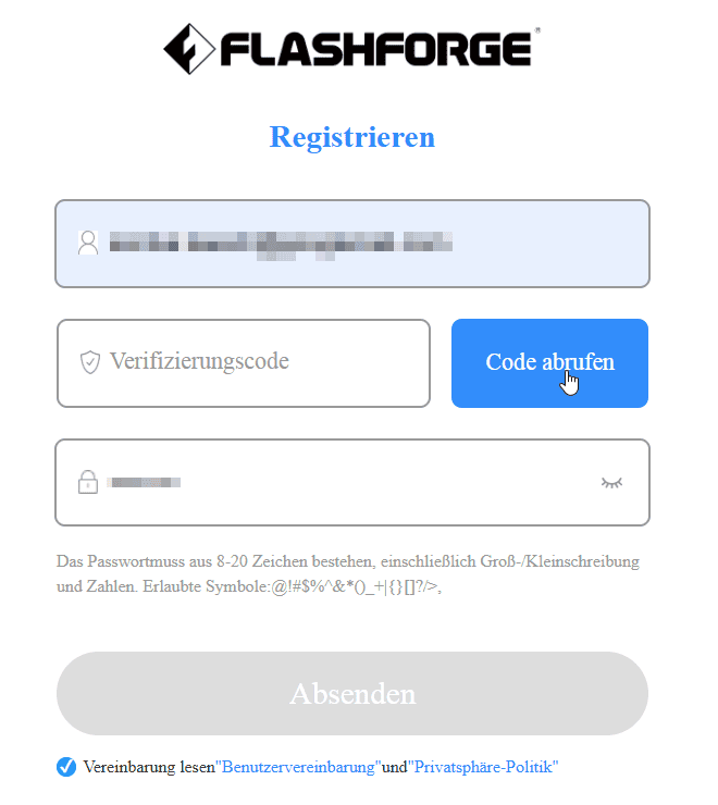

Das Verbinden von Drucker und Slicer erfordert einen Account bei Flashmaker. Diesen könnt ihr hier erstellen: https://auth.flashforge.com/de/signup
Den Verifizierungscode für die Registrierung zu erhalten kann direkt funktionieren, wenn man keinen Adblocker aktiviert hat und Google Chrome als Browser nutzt. Es gibt aber zahlreiche Berichte bei reddit & Co. bei denen es, wie auch bei mir, zunächst nicht funktioniert hat. Nach mehreren Tests vom PC und Smartphone aus, habe ich den Kundenservice kontaktiert. Die haben mir innerhalb weniger Stunden direkt und sehr bemüht geantwortet. Der entscheidende Tipp bezüglich dem Ausschalten des Adblockers kam aber von einem User auf reddit. Ich habe zusätzlich Chrome genutzt, um den Browser als Störquelle auszuschließen. Später habe ich es mit einer Wegwerf-E-Mail-Adresse nochmals mit Chrome getestet: Funktioniert damit tatsächlich problemlos. Sollte aber trotzdem nicht sein.
Vom Kundenservice habe ich außerdem erfahren, dass auch die Möglichkeit besteht den Drucker ohne Nutzerkonto zu verwenden, wenn man das WLAN am Drucker deaktiviert und dafür den Drucker selbst ein WLAN aufbauen lässt. In dieses kann man sich dann mit dem PC einloggen. Nicht so bequem wie wenn man den Drucker ins hauseigene LAN integriert, aber doch eine Möglichkeit bei z. B. Ausfall der Cloud drucken zu können.

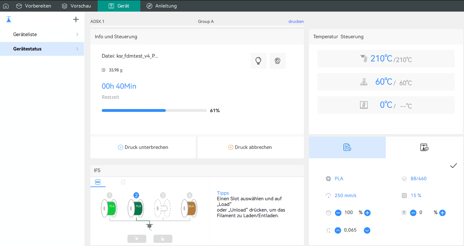

Hat man sich über den Slicer eingeloggt, wird der Drucker im LAN direkt gefunden und kann ausgewählt werden. Auch zeigt es einem übersichtlich alles an und man kann Druckaufträge starten. Etwas ungewohnt ist es keine Kamera zu haben, diese lässt sich aber zusätzlich kaufen und nach dem was man liest, soll der Einbau sehr einfach sein.
Man kann auf der Übersichtsseite des Druckers die Filamente sehen und bearbeiten. Was es allerdings nicht gibt ist einen „aktualisieren“-Button für die Filamente wie es z. B. bei Bambu der Fall ist. Konkret: Ich habe die Filamente eingestellt, muss auf der Vorbereiten-Seite diese aber nochmals manuell ändern. Auch eine automatische Farb- und Materialzuweisung anhand ähnlicher Farbwerte beim Start des Drucks gibt es nicht. Ich muss hier nochmals festlegen welche Farbe mit welcher Spule gedruckt werden soll.
Auch muss nach dem Druckauftrag am Drucker per „ok“ der Druck beendet werden, sonst wird der Drucker im Slicer als „offline“ angezeigt. Kleinigkeiten, an die man sich gewöhnt, die aber besser gehen.

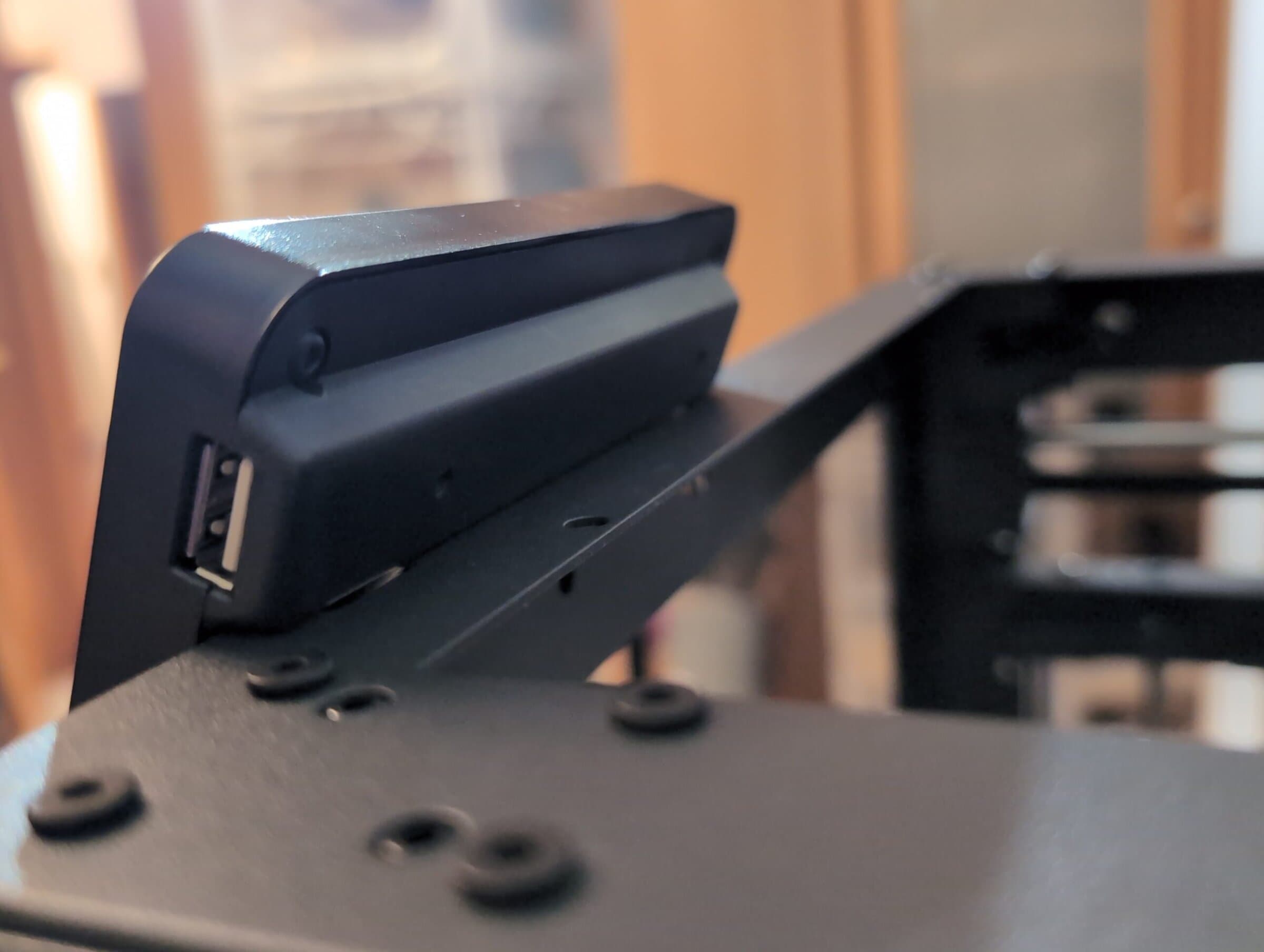

Bei meinem Drucker darf ich den Stick am Drucker allerdings nicht ganz reinstecken, sondern nur so ungefähr zu 80 – 90 %. Ganz reingesteckt wird er nicht erkannt. Erinnert mich ein wenig an unseren alten i3 der es bei SD-Karten genauso wünscht. Wer das nicht erkennt, könnte verzweifeln. Er wird dann aber zuverlässig erkannt. Ob das bei allen Modellen so ist, weiß ich nicht. Vielleicht gibt’s ja noch jemanden bei dem der USB-Stick nicht erkannt wird und der über diesen Artikel auf die Lösung stößt: Schön, dass du den Weg hierher gefunden hast! 🙂
Eine weitere Möglichkeit den Drucker zu überwachen ist per App. Diese findet man als Android-User jedoch nicht im Play Store, sondern nur über die Webseite von Flashforge. Dort – Überraschung – kein Link zum Play Store, sondern eine APK-Datei (Android Package). Bei der Installation muss die Option „Installation unbekannter Quellen“ in den Sicherheitseinstellungen des Smartphones eingestellt werden, was äußerste Vorsicht erfordert, da APK-Dateien Schadsoftware enthalten können. Apps aus dem Play Store oder App Store werden im Vorfeld vom jeweiligen Store-Anbieter überprüft. Bei APK-Dateien aus anderen Quellen ist dagegen oft unklar, welche Berechtigungen die App tatsächlich erhält. Kurz gesagt: Eine APK aus unbekannter Herkunft sollte man nicht unbedacht installieren.
Die App kann laut meiner Recherche den Druck von Unterwegs überwachen und bedingt eingreifen – ähnlich wie es auch über die entsprechende Geräteseite vom Slicer aus möglich ist. Allerdings hat Flashforge keine eigene Bibliothek mit Druckdateien und damit ist auch kein Druck aus der App heraus, wie wir es von anderen Herstellern kennen, möglich.

An der Zuverlässigkeit der Anmelde-Formularübermittlung und der Anmeldung des Slicers an der Cloud könnte man arbeiten. Auch kleine Ausstattungs-Verbesserungen, wie eine bereits eingebaute Kamera, ein Licht, ein kapazitives Display und ein besserer USB-Slot wären wünschenswert und sind bei den meisten Druckern bereits im Lieferumfang dabei. Die Kamera kann, sofern nicht gerade ausverkauft, wohl recht unkompliziert nachgerüstet werden.

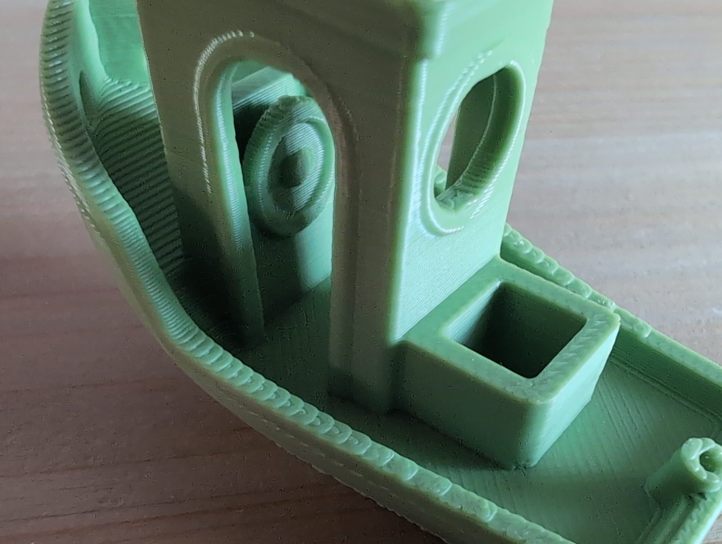

Viele aktuelle Core-XY-Drucker neigen bekanntlich zu sogenannten VFA’s (Vertical Fine Artefacts), also feinen Wellenmustern auf geraden Flächen entlang der X-Achse. Als mögliche Ursachen werden häufig die übliche Riementeilung von 2 mm, die Riemenspannung sowie nicht gezahnte Umlenkrollen genannt, denen man diese unerwünschten Oberflächenstrukturen zuschreibt.
Umso erstaunlicher ist das Ergebnis beim AD5X: Obwohl er genau diese Merkmale aufweist – 2-mm-Riementeilung, glatte Umlenkrollen und die üblichen Spannungsverhältnisse – zeigt er auf der X-Achse kaum VFA’s. Offenbar steckt hinter den VFA’s doch ein bisschen mehr, als die gängige Theorie vermuten lässt.
Zugegeben, ganz VFA-frei ist auch dieser Core-XY-Drucker auf der X-Achse nicht, aber er macht das schon sehr gut. Je nach eingestellter Außenwand-Geschwindigkeit (50 mm/s und 160 mm/s scheinen optimal) erhält man aber wirklich sehr schön glatte Wände nahezu ohne Wellenmuster, und das auch bei hochglänzendem PETG-Filament.

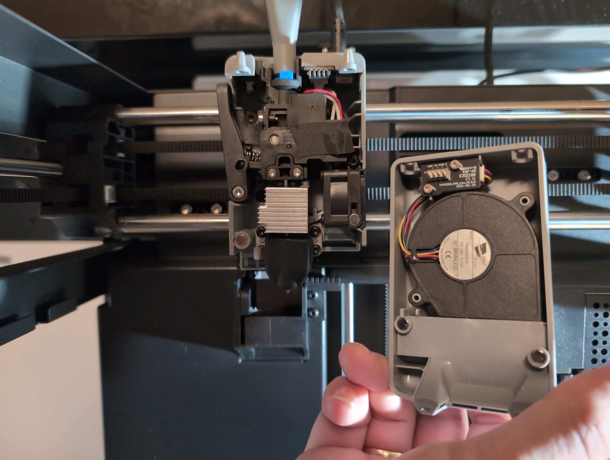

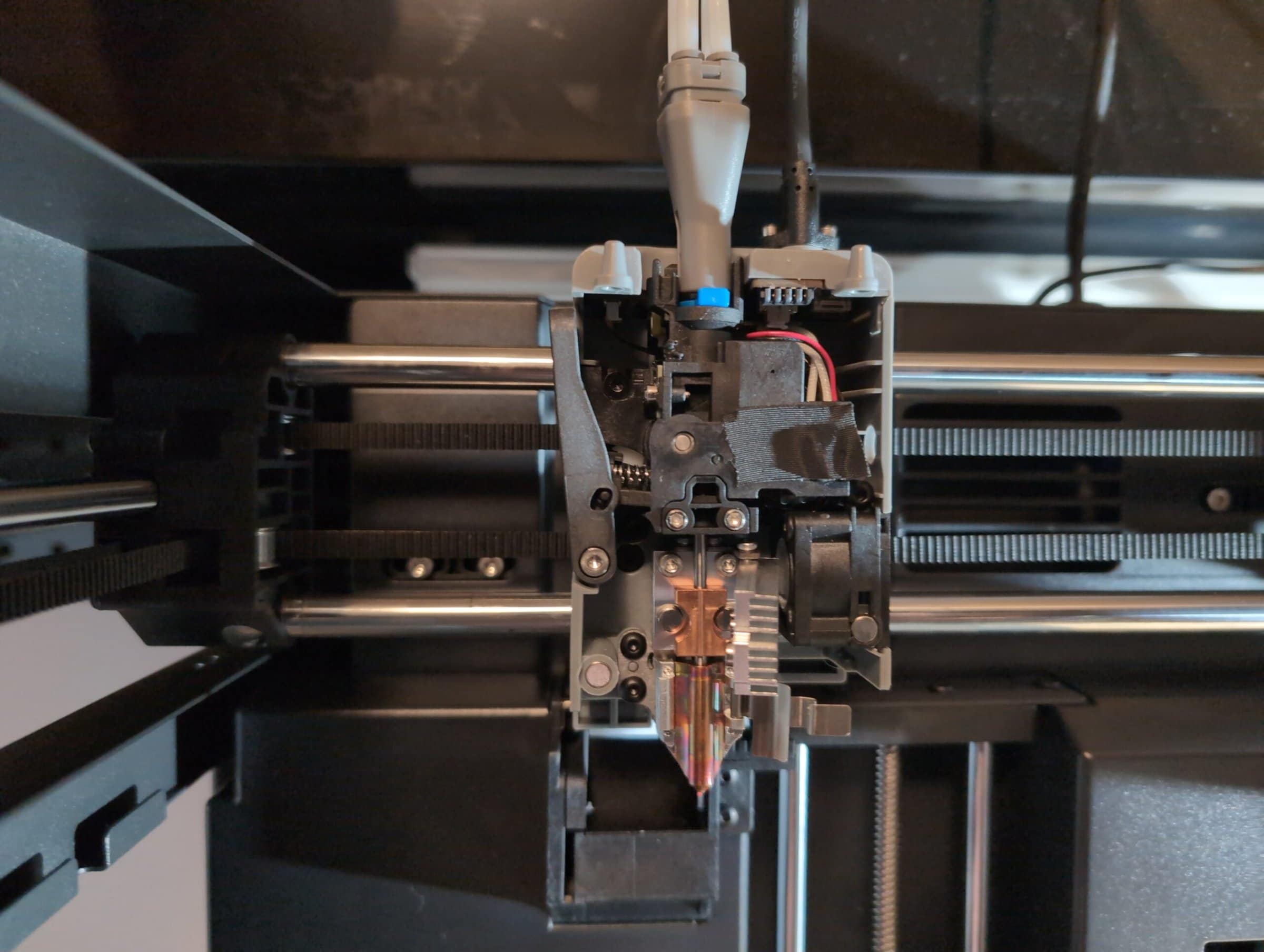

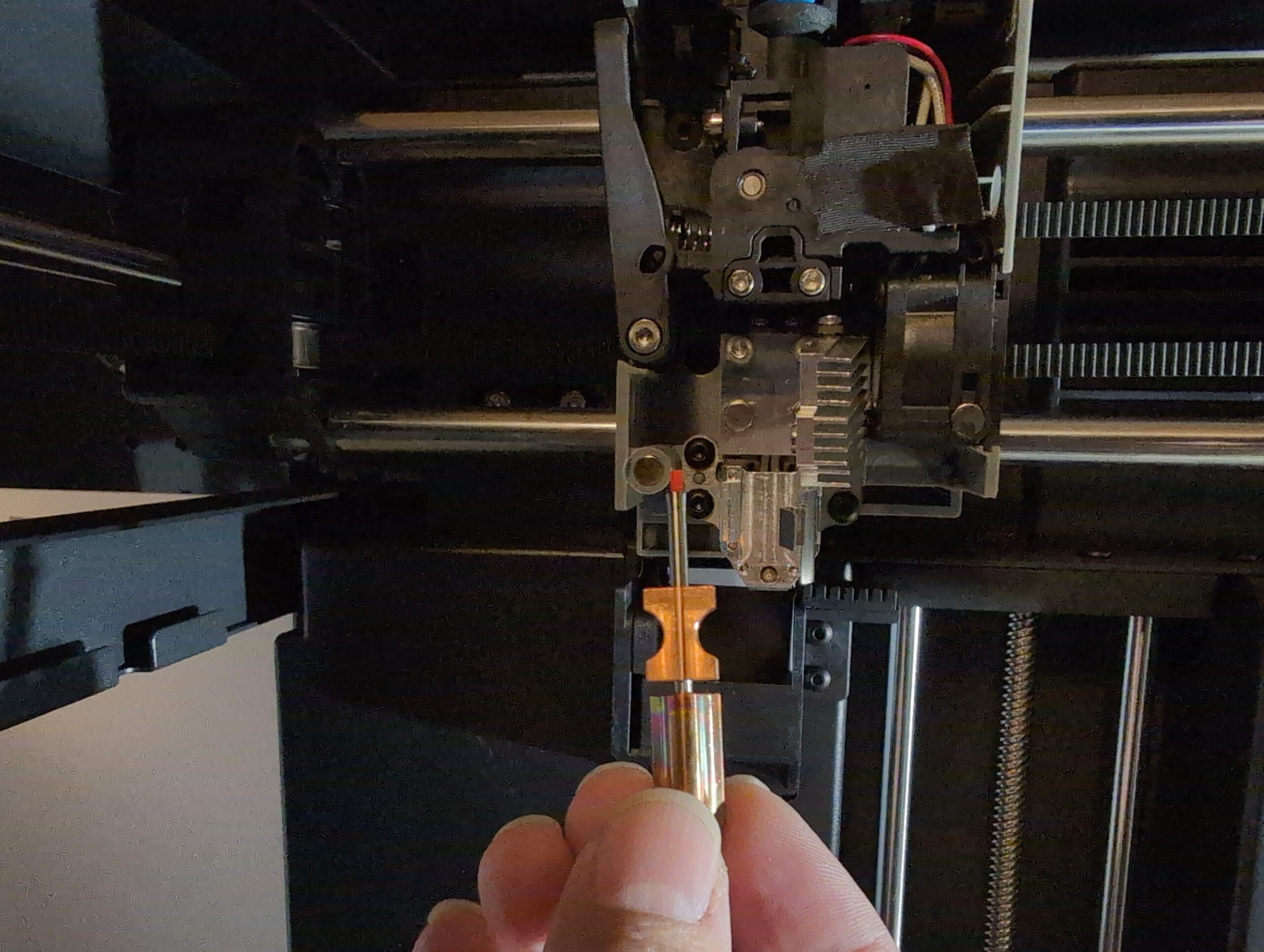

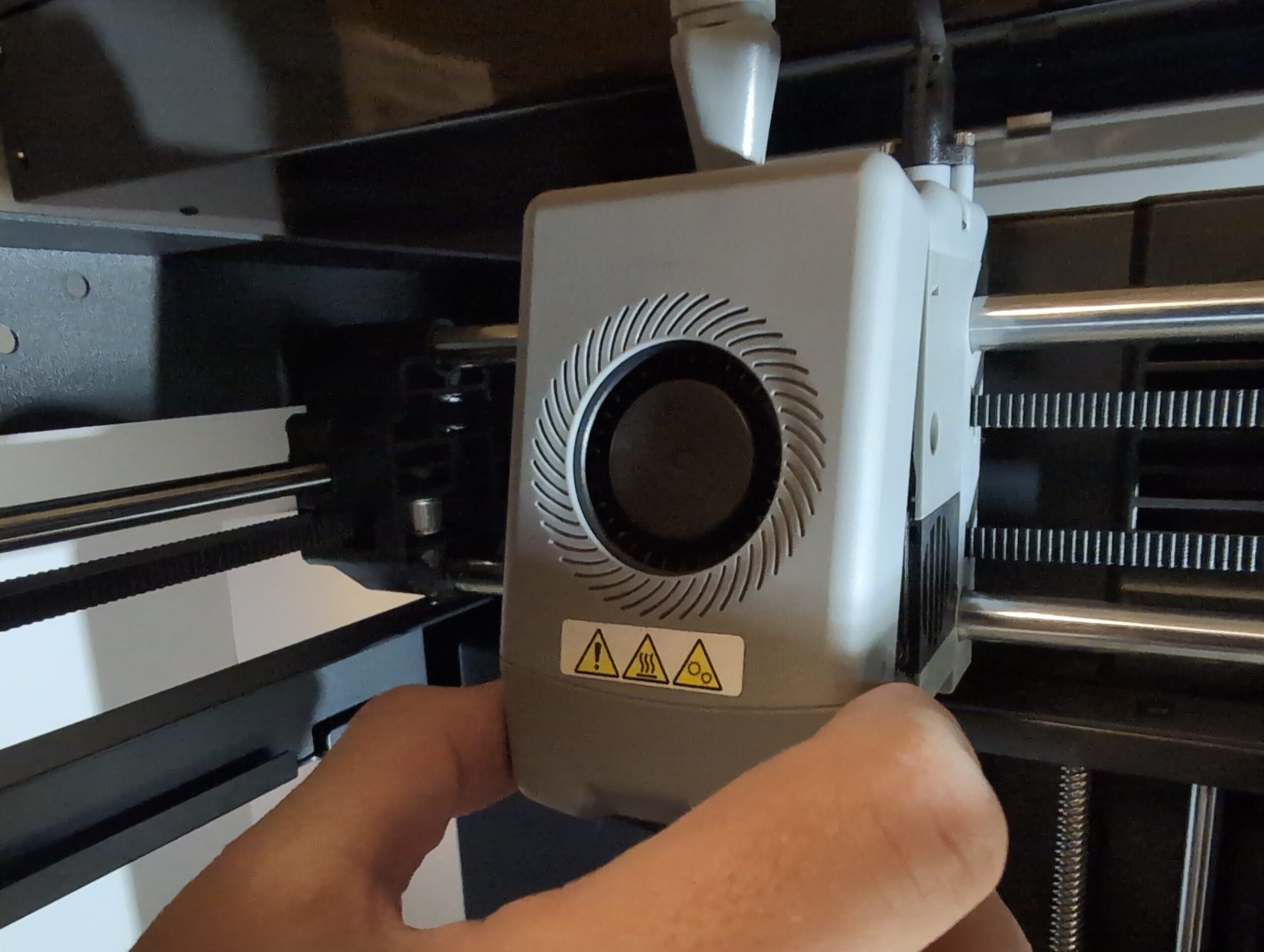

Das Schnellwechsel-Hotend lässt sich sehr schnell und einfach wechseln oder herausnehmen. Die Hotend-Abdeckung kann dabei sehr einfach abgenommen werden, die Silikonsocke entfernt, ein kleiner Spannhebel aufgeklappt, der Kühlkörper für die Cold-Zone des Hotends zur Seite geklappt und schon hat man das Hotend in der Hand. Von dem was wir erkennen können handelt es sich um eine Nozzle ausgehärtetem Stahl und dem Rest aus Kupfer wegen der besseren Wärmeleitfähigkeit. Auch die erlaubten Filamentsorten deuten auf eine gehärtete Stahl-Nozzle hin. Die Nozzle vorne selbst ist magnetisch.

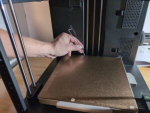

Die Druckplatte hat vorne einen Kunststoffgriff und passt perfekt in die Aussparung, hinten gibt es zwei Anschläge zum leichteren Einlegen. Sie lässt sich sehr gut herausnehmen und einsetzen. Kein Wackeln, kein falsches, schräges oder ungenaues Einlegen möglich. Sehr einfach gehalten und mit zwei Seiten strukturierter PEI-Oberfläche.

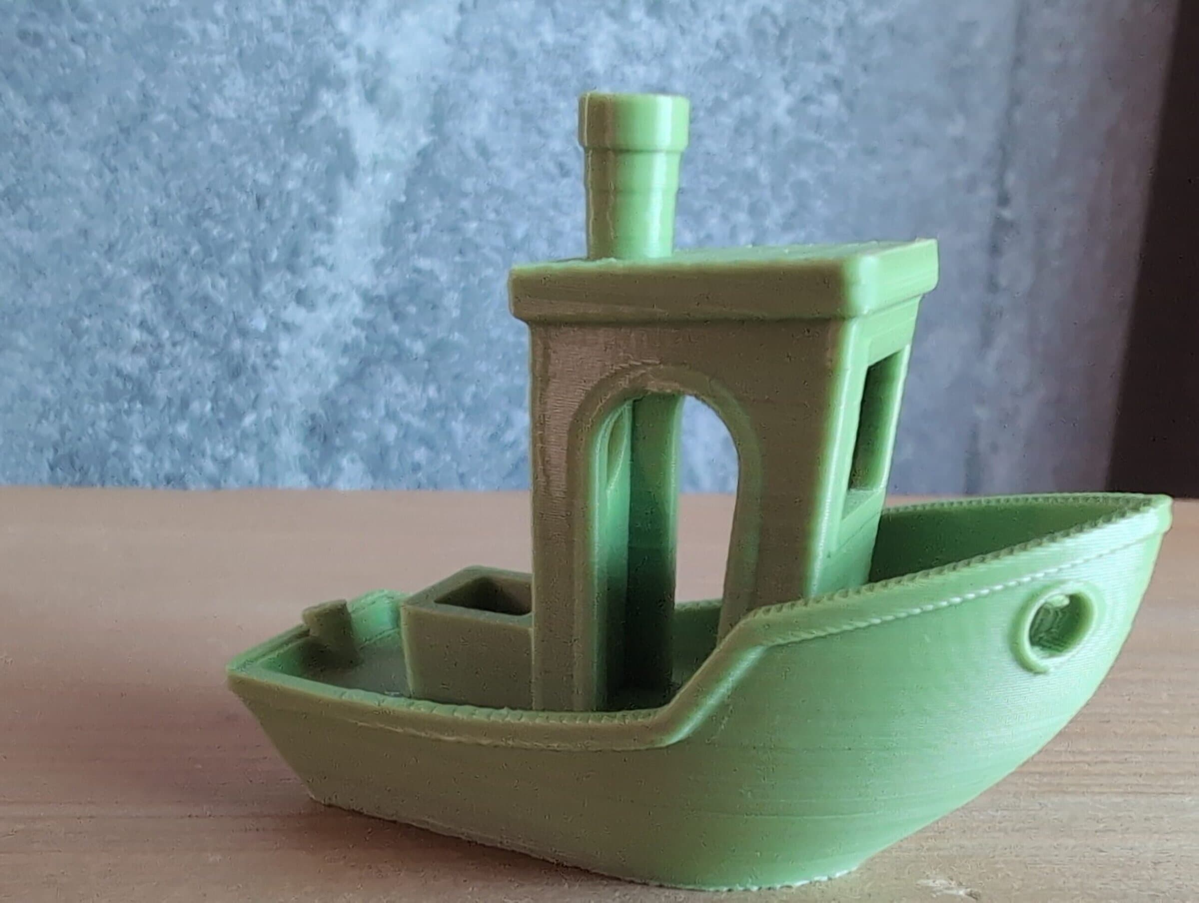

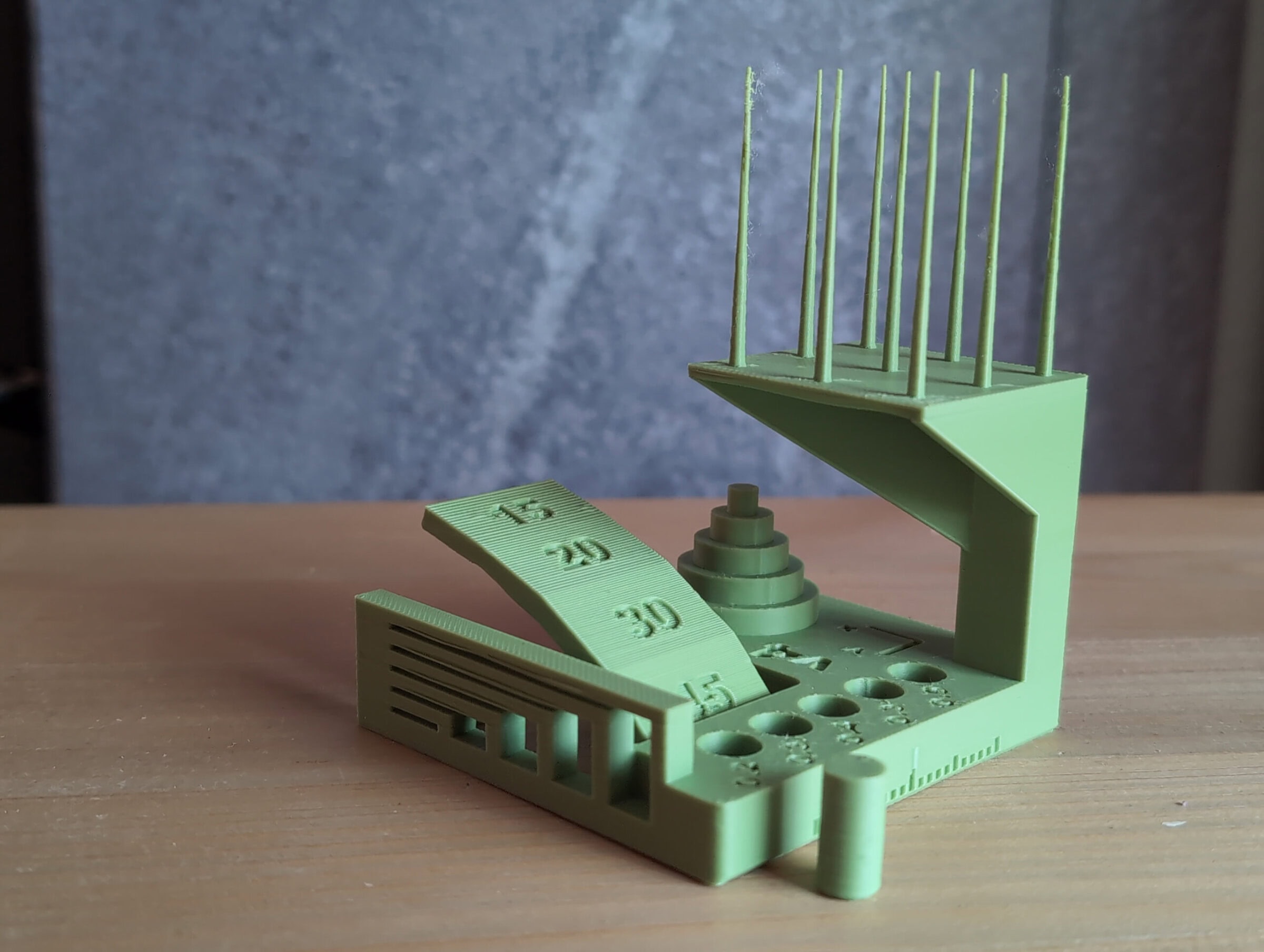

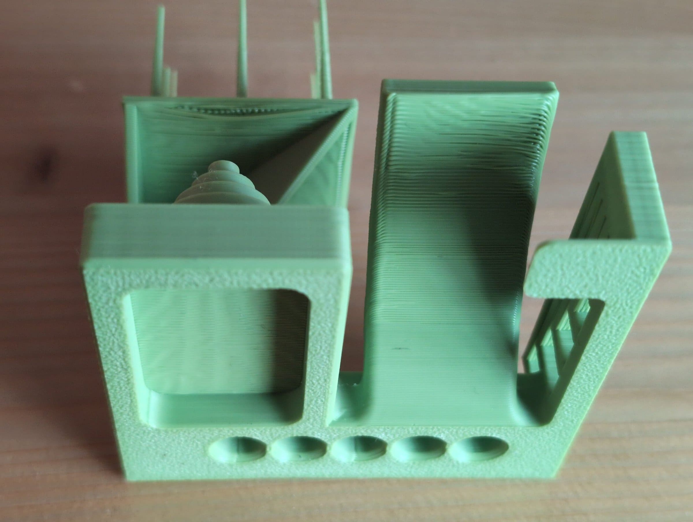

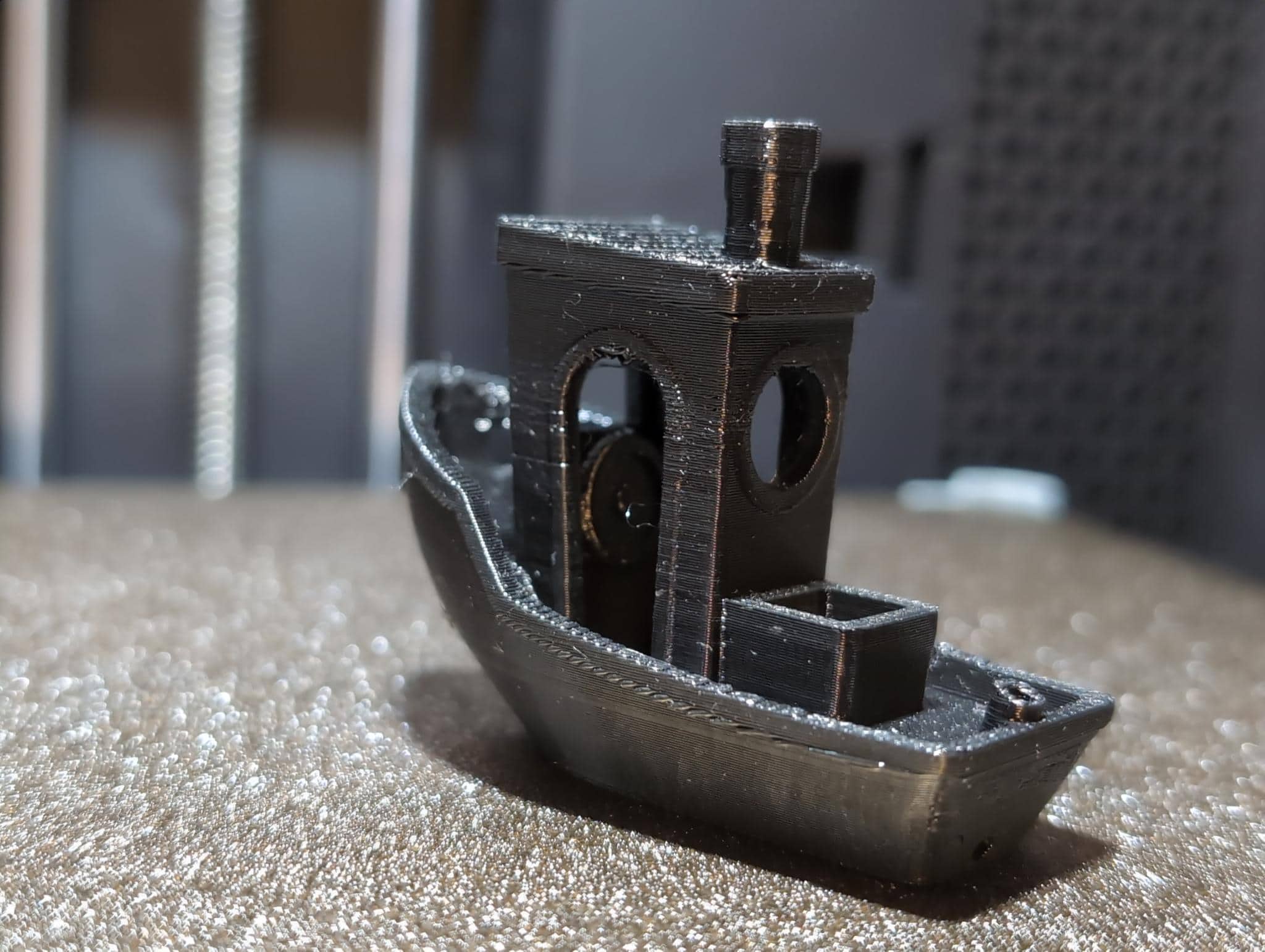

Die Druckqualität ist hervorragend – bei PLA, PETG und bei TPU. Da viele hier die Ergebnisse des Bambu A1 kennen, vergleiche ist es damit: Die Ergebnisse des AD5X sind absolut vergleichbar.
Selbst stark abrasives Filament, wie mein Lieblings-Glow-in-the-Dark-Material mit einem sehr hohen Anteil an Leuchtpartikeln, wird über das IFS problemlos eingezogen und gedruckt. In mehreren Stunden Test keinerlei Probleme. Andere Drucker hatten mit diesem Filament über den Filamentwechsler schon Probleme.
Direkt zu Beginn ein First-Layer-Test: Kann man absolut nicht meckern. Er ist mir übrigens Gerissen, weil ich beim Abkühlen nicht geduldig genug war. Auf dem Druckbett war hier keine Fehlstelle zu erkennen. Auch die Temperaturverteilung am Druckbett ist sehr gleichmäßig – gemessen beim Aufheizen des Druckers für den First-Layer-Test.
Der Bauteile-Lüfter scheint recht stark zu sein und kommt sehr gut mit der Kühlung hinterher. Hier ist es beim Druck von PLA vorteilhaft, dass das Gehäuse offen ist und keine Wärme staut. Einen Seitenlüfter gibt es nicht, braucht es aber auch nicht.

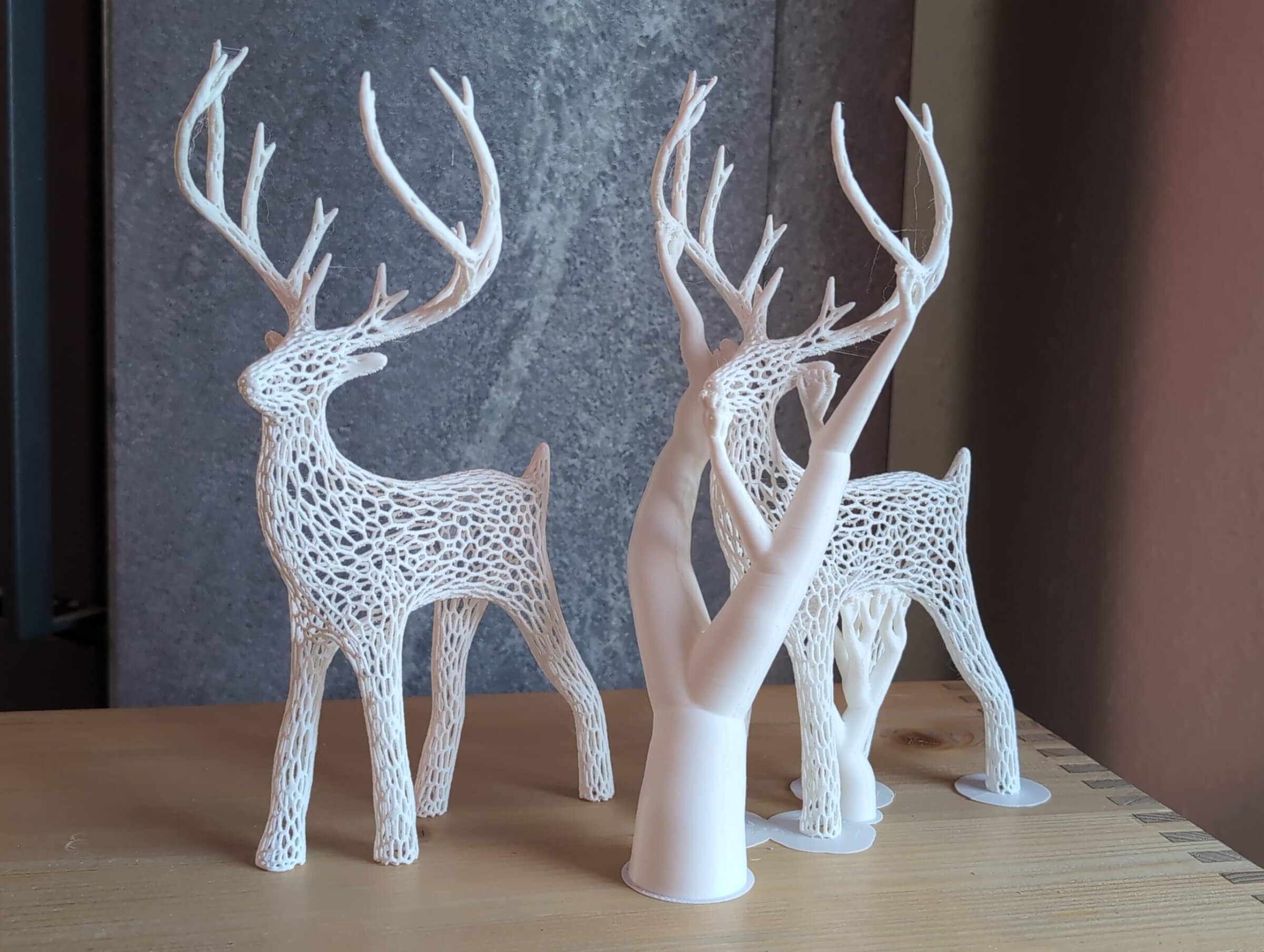

Hervorzuheben ist, dass der Drucker so gut wie keine VFA (verticale fine artefacts) erzeugt. Damit haben besonders Core XY-Systeme häufig zu kämpfen. Auch lange Brücken wie beim Bild vom Stern sind kein Problem.
Die Beweglichkeit von flexiblen Tierchen ist extrem gut und sogar noch minimal besser als beim gleichen Modell in gleicher Größe beim A1.
Auch die Profile im Flashforge-Orca sind passend und bereits sehr gut abgestimmt. Bei den Filamentprofilen gibt es für jede Sorte ein Profil und bei Prozess gibt es 0,16 mm, 0,20 mm und 0,24 mm. Zudem können verschiedene Druckplatten ausgewählt werden.

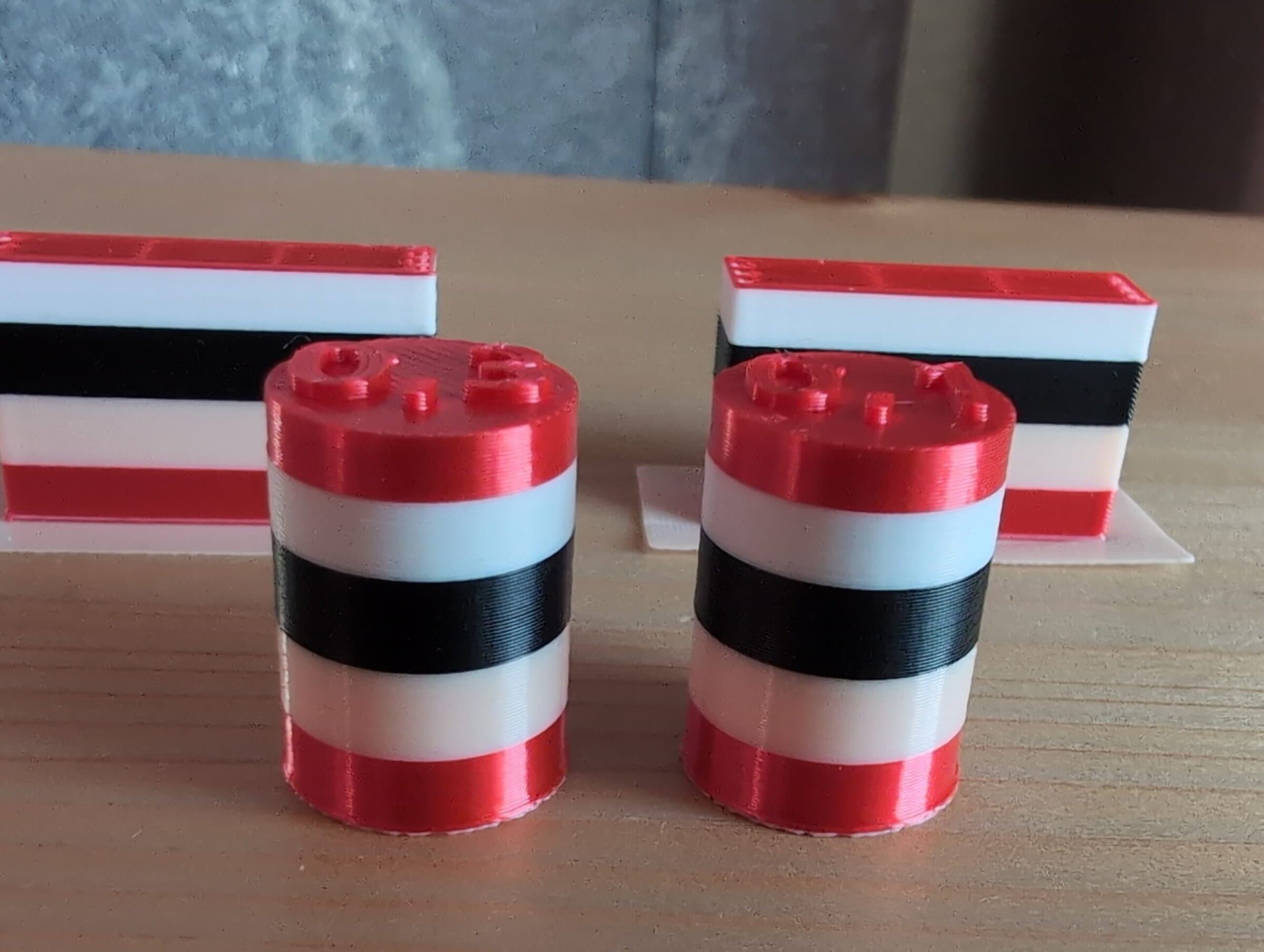

Farbwechsel

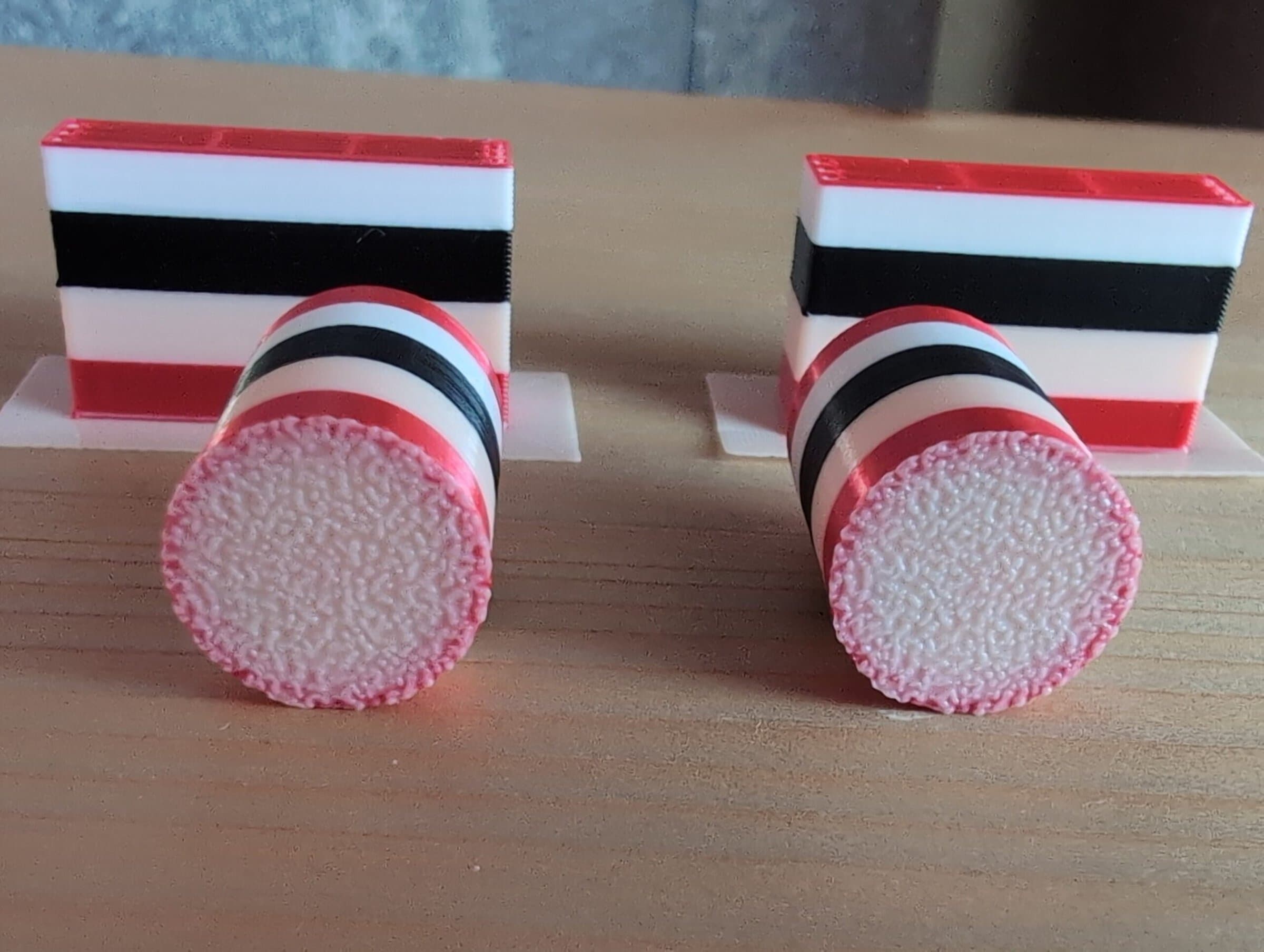

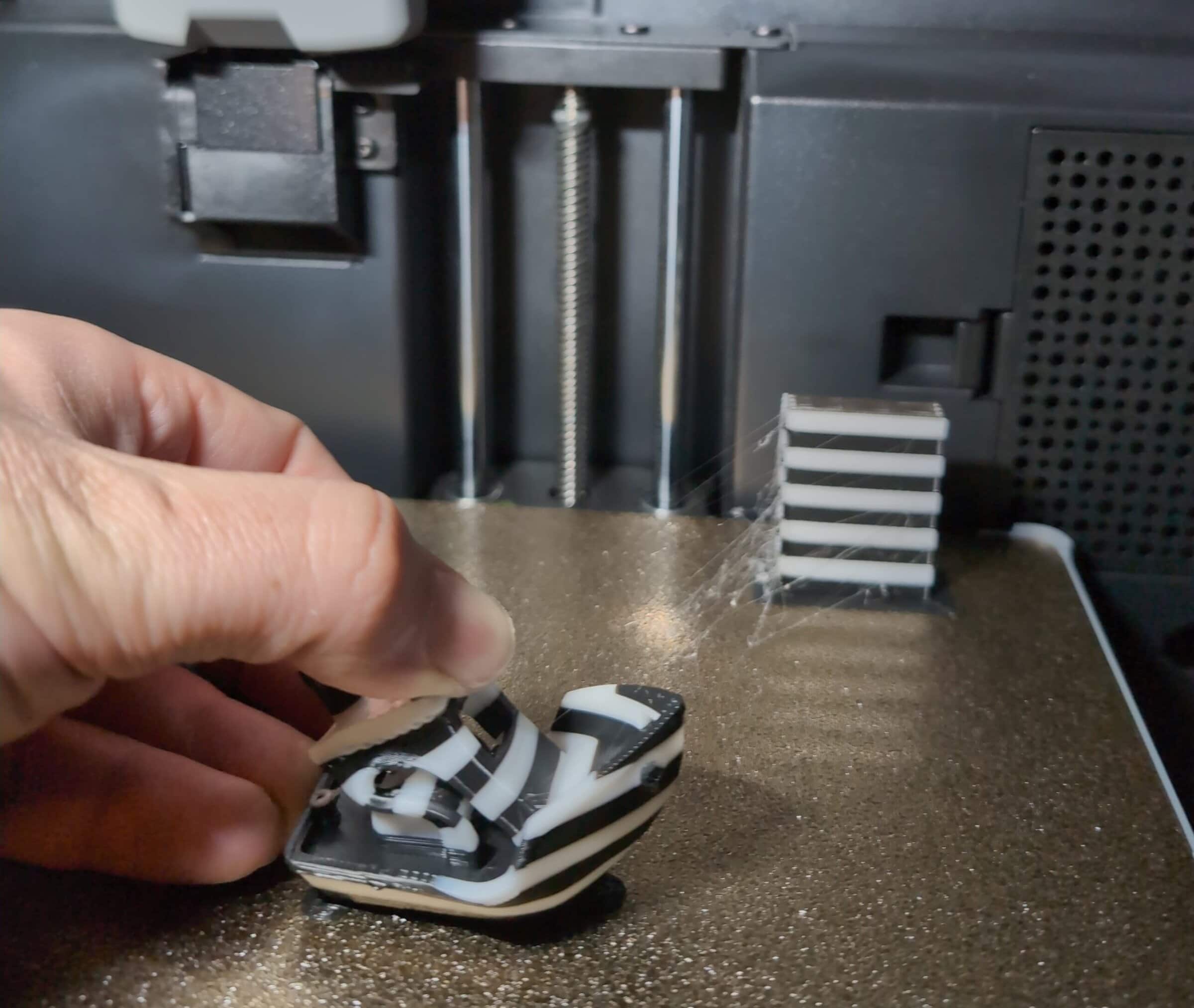

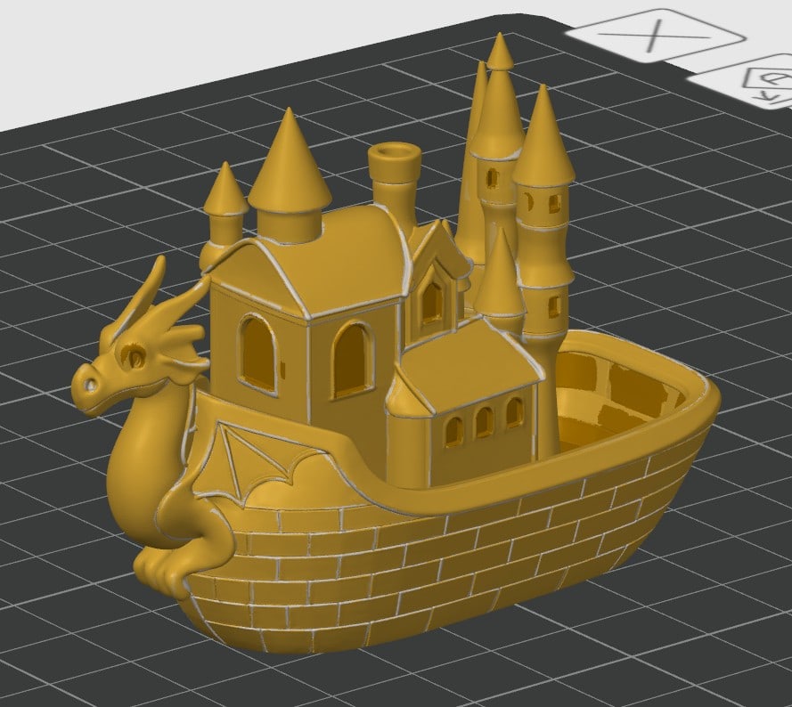

Der Farbwechsel funktioniert problemlos. Ein Testdruck kleiner Drachen mit 68 Farbwechseln ergab keinerlei Probleme. Bei dem Farbwechseltest hatte ich nur die unterste Schicht in einer anderen Farbe. Eine Herausforderung.
Das Gute beim Farbwechsel: Er verschwendet keine Zeit mit langem Hin- und Herspulen. Ähnlich wie beim Bambu A1 gehen vier PTFE-Schläuche bis zum Extruder. Beim Farbwechsel wird das Filament abgeschnitten, danach nur minimal zurückgezogen und das neue Filament liegt ebenfalls schon vor dem Extruder im Schlauch bereit.
Einige Farbwechselzeiten inklusive Druck des Towers:
  • Grün zu Weiß: 2 min. 45 s
  • Weiß zu Schwarz: 1 min. 28 s
  • Weiß zu Grün: 1 min. 40 s

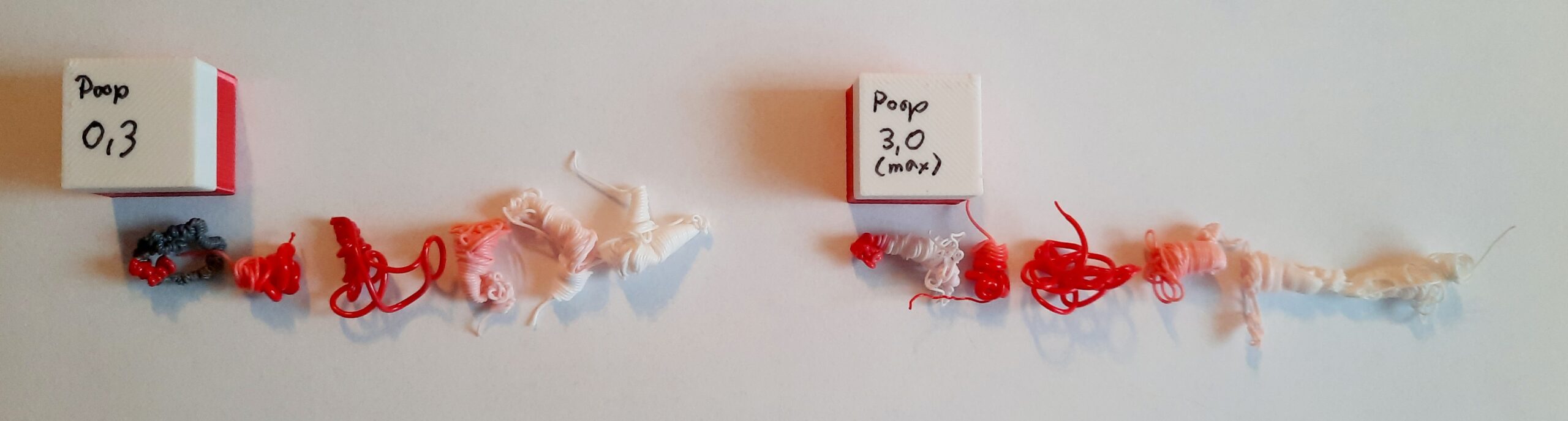

Das tatsächliche Reinigungsvolumen ist in der Standard-Einstellung etwas größer als bei der Standarteinstellungen bei Bambu A1.
Eine Änderung des Reinigungsvolumens im Slicer wirkt sich jedoch nicht auf die Reinigungsmenge aus, kann also mit der aktuellen Software nicht eingestellt werden. Wer tatsächlich ein höheres Reinigungsvolumen möchte, kann das aber über einen größeren Purgetower realisieren.
Die Qualität des Farbwechsels ist hervorragend. Keinerlei Vermischung der Farben. Kein einziger Poop ist in unseren Tests auf dem Druckbett gelandet oder im Schacht stecken geblieben. Alle landen im Pappkarton hinter dem Drucker wo sie hingehören.

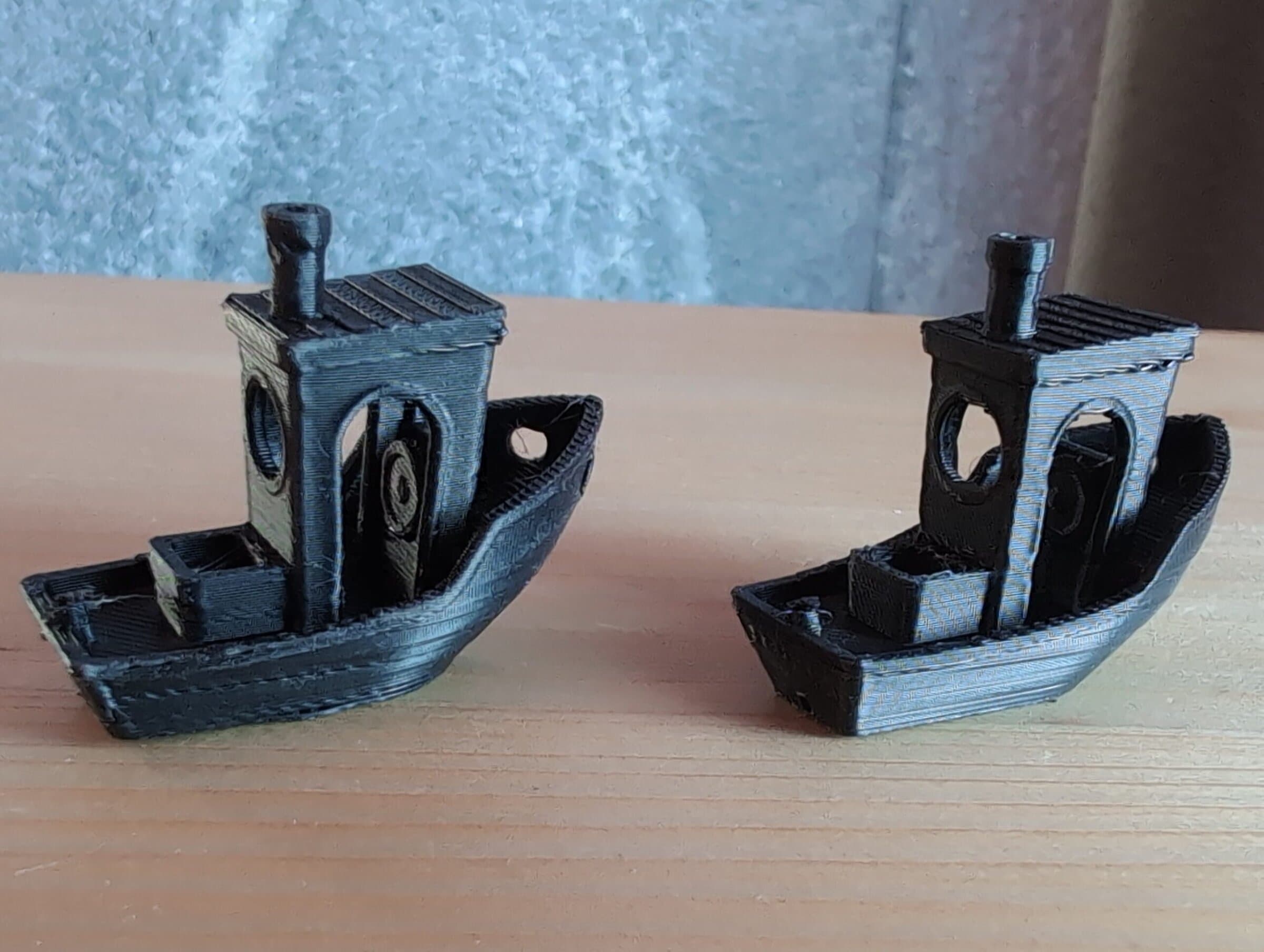

Zunächst muss dieses „gekochte Spaghetti“-Filament in das IFS eingefädelt werden. Bei einem unserer anderen Drucker ist das – trotz Umbau – jedes Mal eine echte Geduldsprobe, und über den Filamentwechsler zu drucken ist dort praktisch unmöglich. Das Filament muss direkt in den Extruder eingeführt werden.
Der AD5X hingegen schnappt sich das Filament – durch den Filamentwechsler! – und zieht es selbstständig ein. Fertig. Das war fast schon zu einfach. Auch der Transport des Filaments bis zum Extruder funktioniert dabei völlig problemlos.

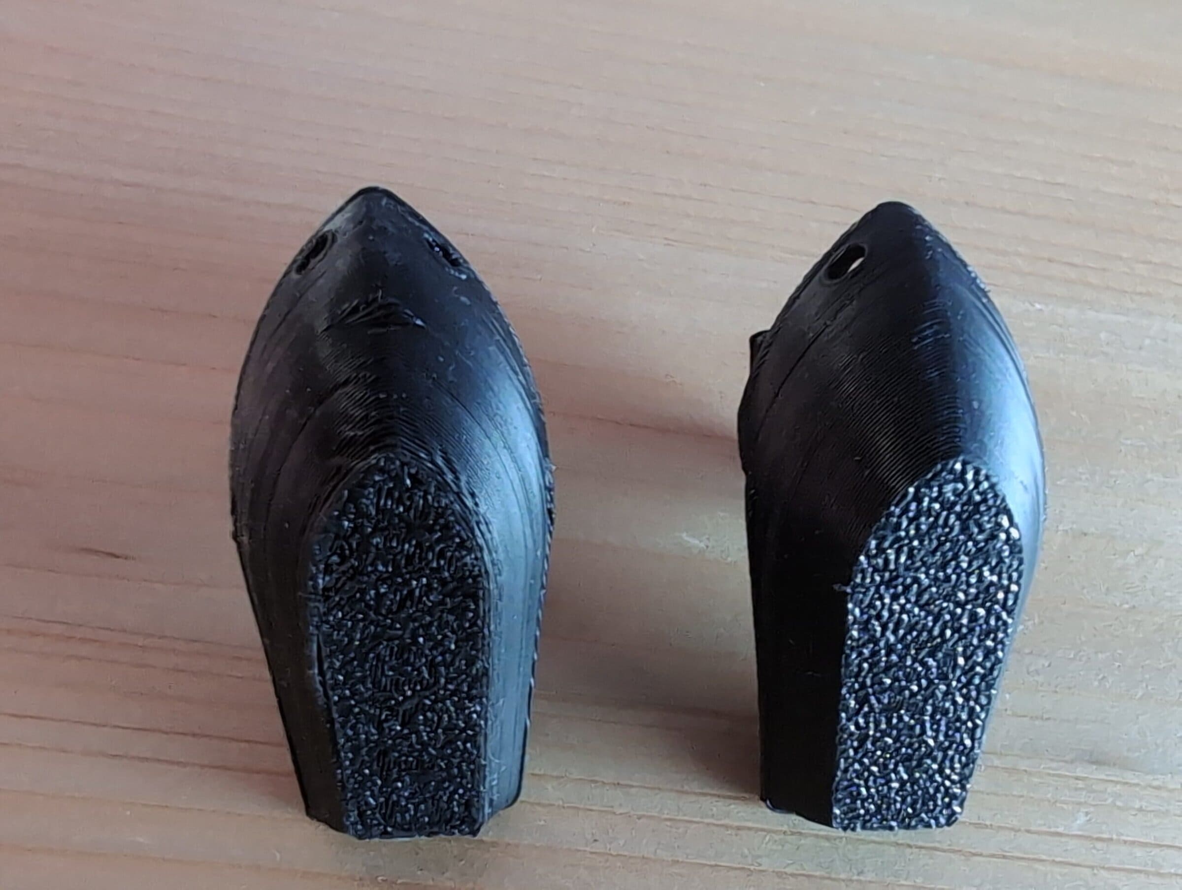

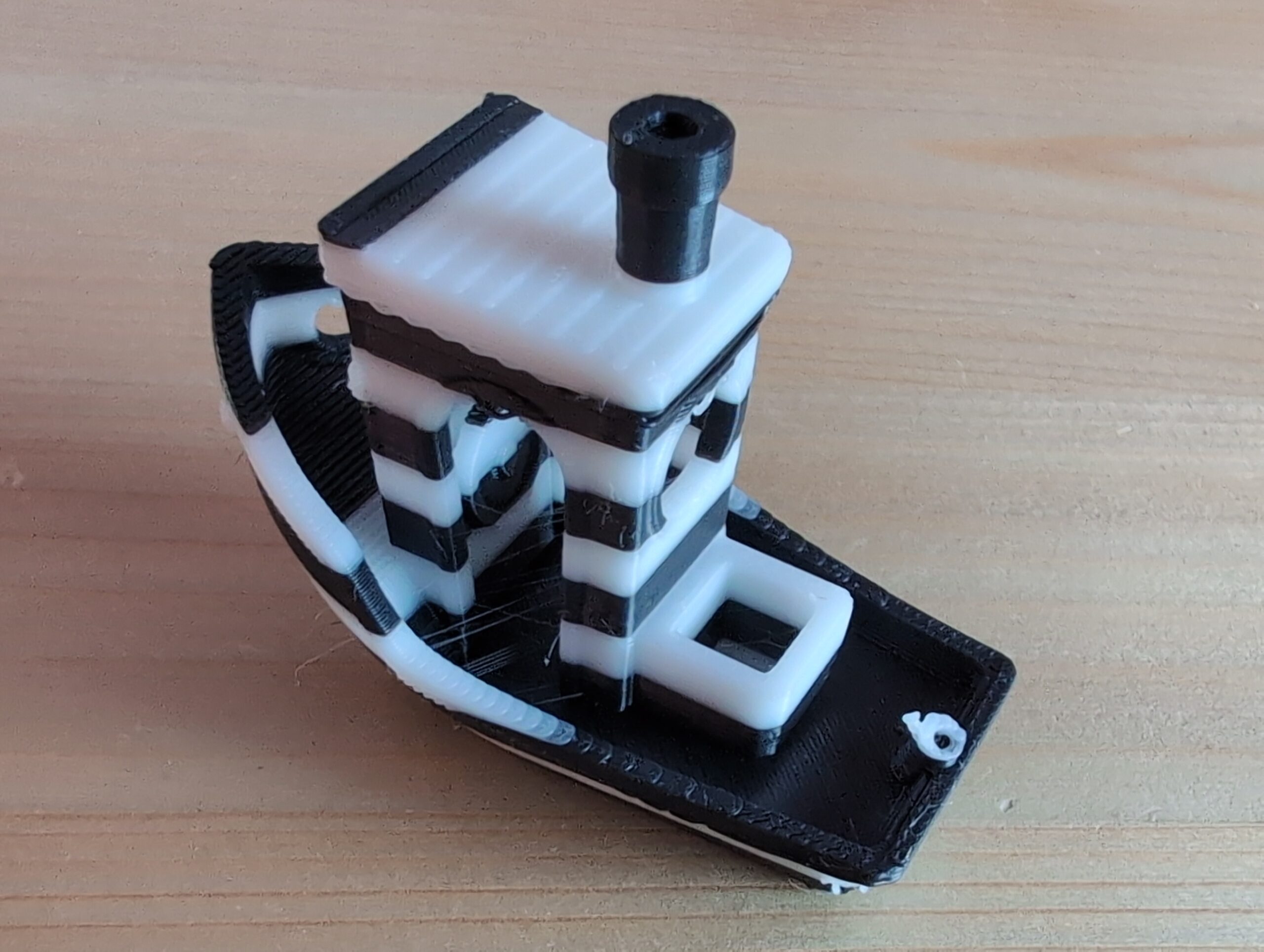

Der Flashforge Orca Slicer bietet ein Filamentprofil für „Generic 85A“ – überraschend, denn auf deren Webseite lesen wir nur 95A. Testen wir also zunächst damit unser Spaghetti-Filament.

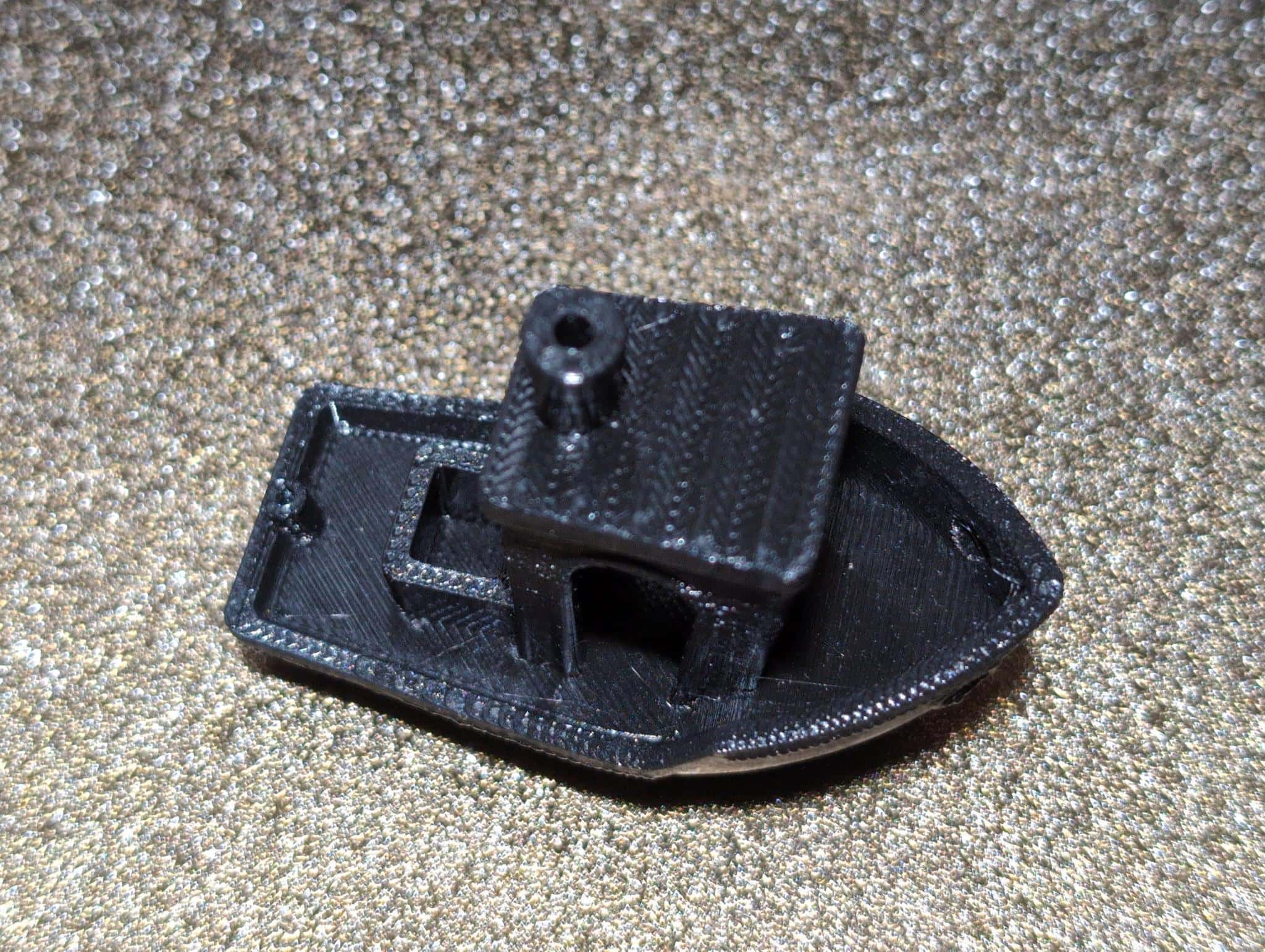

Das Ergebnis: Für 83A gut, aber dennoch mit Schwächen (linkes Benchy): Der Boden löst sich, der Bug ist leicht eingedellt, kleine Fehler in der Oberfläche. Nochmals: Dafür, dass der Drucker das offiziell nicht kann, ist das schon richtig gut. Das Material ist sehr weich und deutlich schwieriger zu drucken als vieles andere.
Nächster Test – diesmal mit von uns angepassten Einstellungen im Filament- und Prozessprofil. Und siehe da: Jetzt passt es. Flexibles 83A-Filament mit Filamentwechsel zu drucken, beherrschen sonst nur deutlich teurere Toolchanger-Drucker. Die Druckqualität ist dabei ausgesprochen gut, und auch die Farbwechsel verliefen selbst mit dem weichen 83A-TPE völlig problemlos. Erstaunlich!

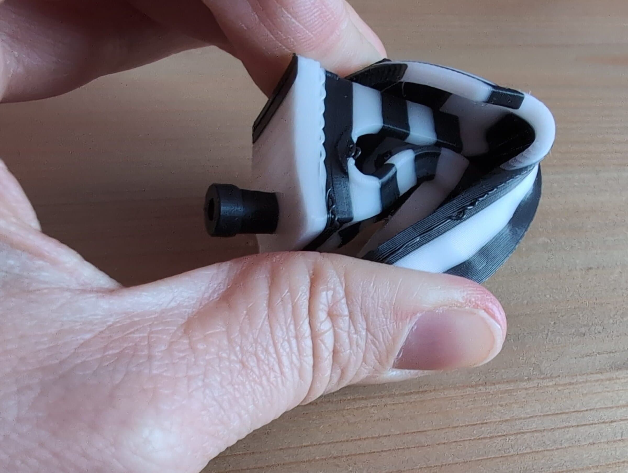

Dadurch eröffnen sich spannende Möglichkeiten: So lässt sich beispielsweise ein Elektronikgehäuse aus PETG drucken und direkt eine Dichtung oder sogar eine elastische Fläche aus TPE integrieren, über die sich im Gehäuse verbaute Drucktaster von außen (relativ) wasserdicht betätigen lassen.
Bei 83A ist über das IFS allerdings auch hier Schluss – und wohlgemerkt: Selbst diese Fähigkeit gibt der Hersteller nicht offiziell an, sie ist also ein echtes Plus. 70A-Material wird zwar noch in das IFS eingezogen, wird bis zum Extrudereingang gefördert, kommt dann aber nicht weiter. Ohne IFS könnte das zwar funktionieren, haben wir aber nicht getestet, da wir den Drucker bewusst möglichst „out of the box“ testen wollten.

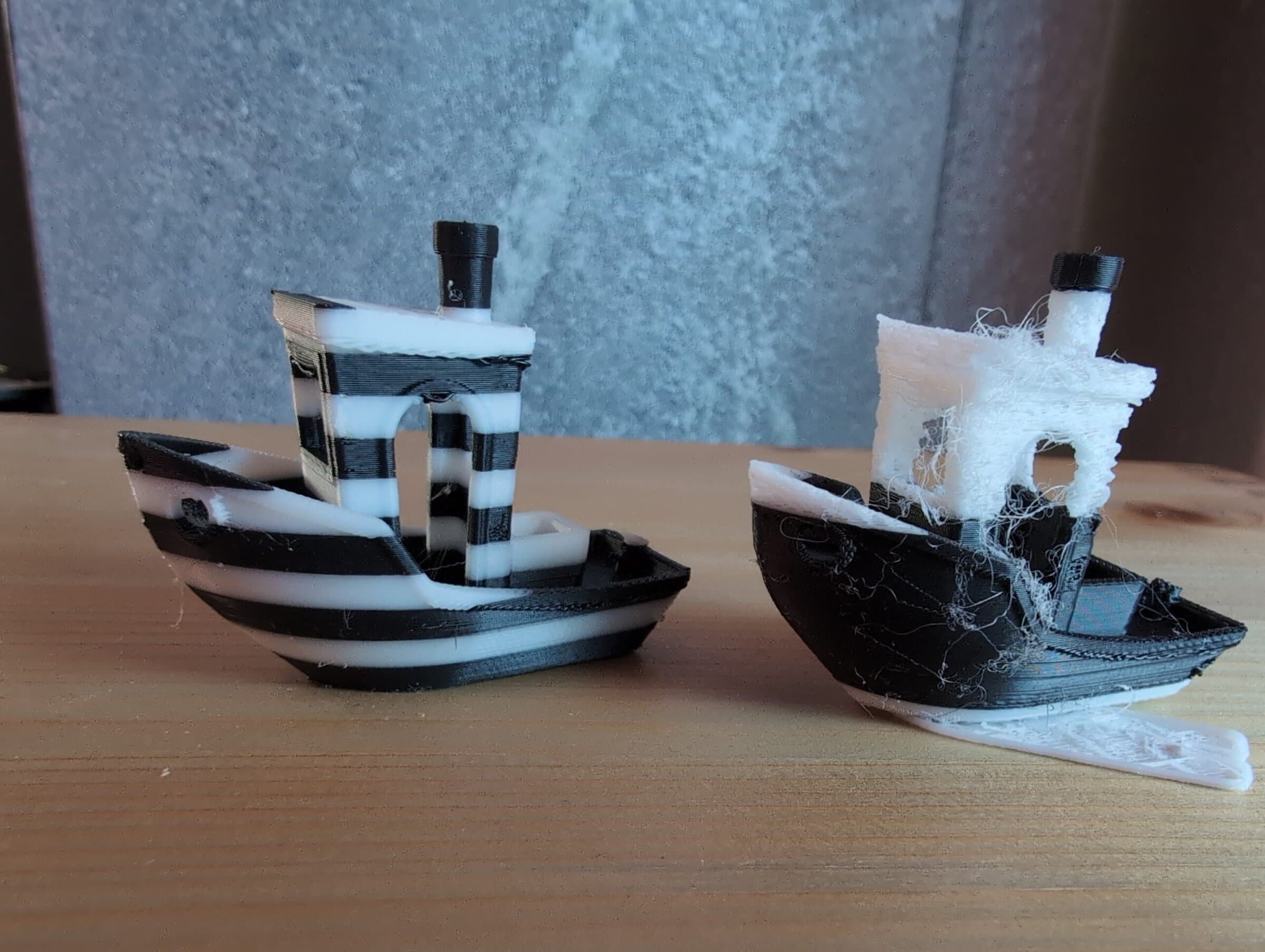

TPU: links getrocknet, rechts nicht getrocknet
Hinweis: TPU muss vor dem Druck gut getrocknet werden. Ein Bild sagt hier mehr als Worte. Das weiße TPE kam direkt aus der Verpackung des Herstellers, das schwarze war von uns zusätzlich getrocknet. Vor weiteren Drucken haben wir das weiße Filament dann ebenfalls gut getrocknet.

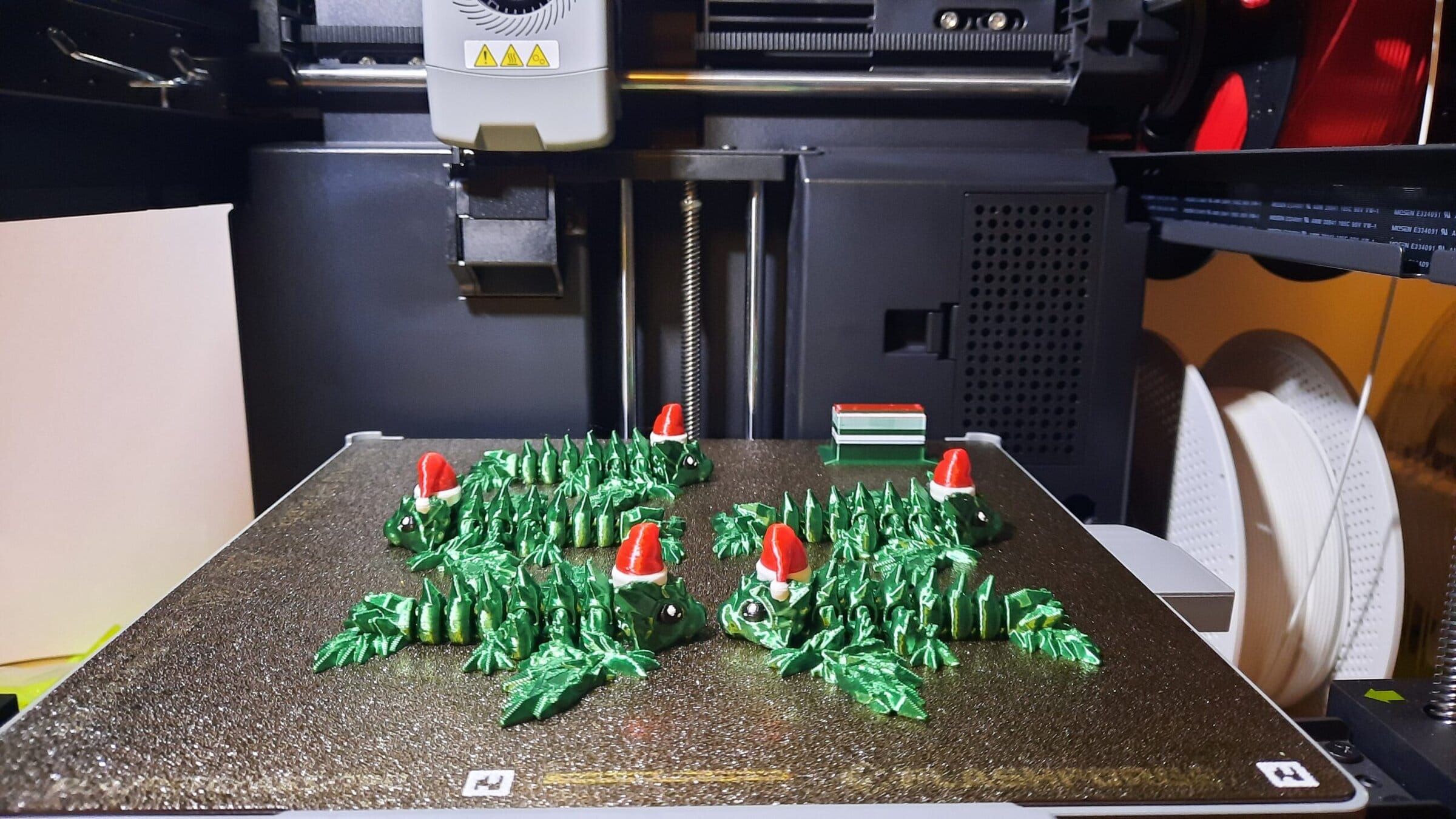

Im Vergleich zum Bambu A1 ist er bei gleichen Modellen jeweils etwas langsamer. Getestet bei verschiedenen Modellen.

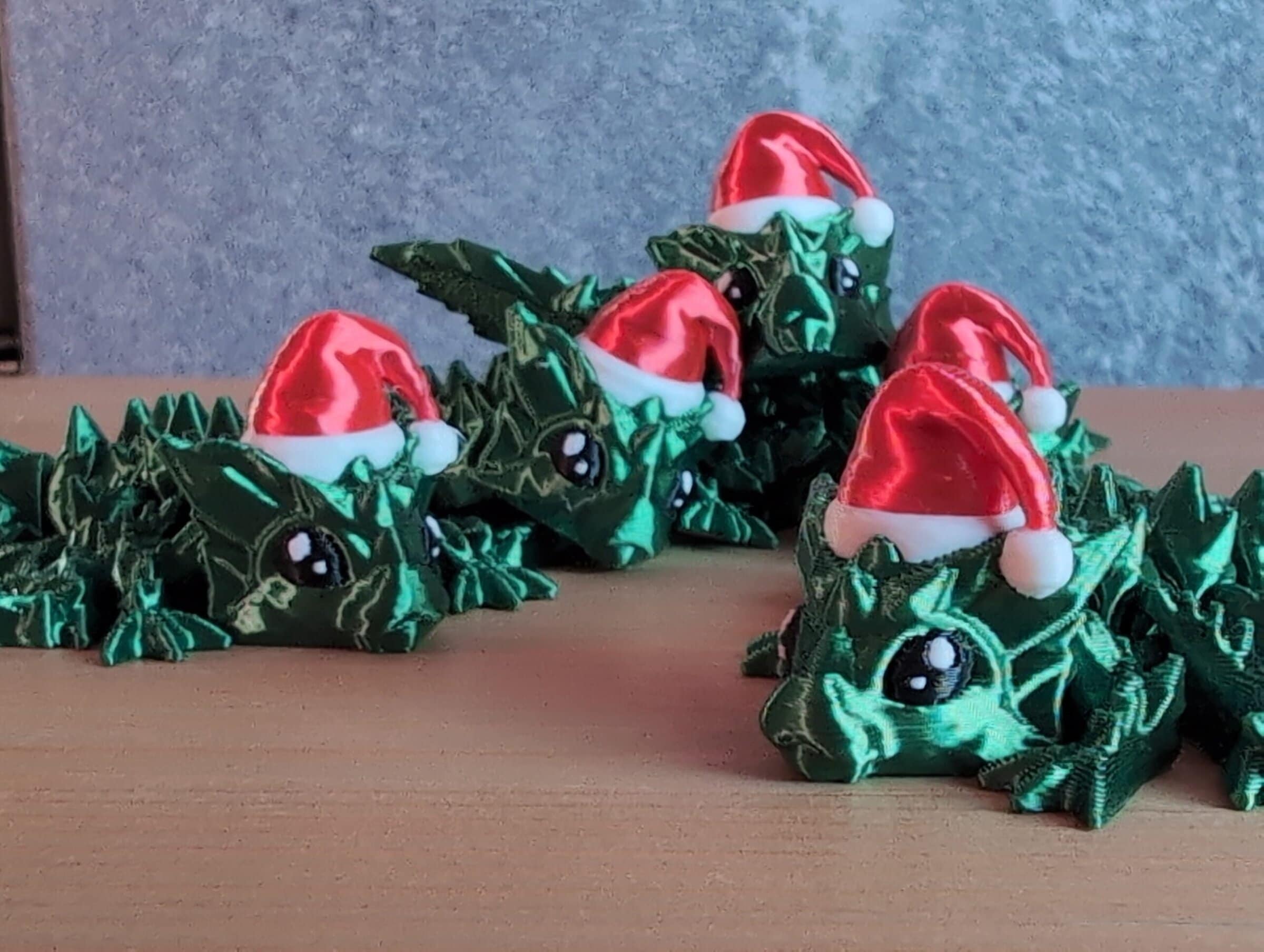

Ein Beispiel: Druckzeit für fünf dieser süßen Minidrachen mit Weihnachtsmützchen inklusive Reinigungsturm:
  • Flashforge AD5X: 8 h 36 min
  • Bambu A1: 7 h 24 min

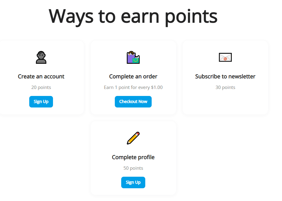

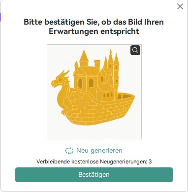

Flashforge stellt in seinem Slicer zwei KI-Tools zur Verfügung: Text-zu-STL/OBJ und Bild-zu-STL/OBJ. Die Nutzung dieser Funktionen erfordert Punkte, die man unter anderem durch Einkäufe bei Flashforge, eine Registrierung, das Vervollständigen des Profils oder das Abonnieren des Newsletters erhält.
Die ersten 100 Punkte lassen sich damit relativ leicht sammeln. Für weitere Punkte ist jedoch ein Kauf notwendig: 10 US-Dollar Einkaufswert ergeben lediglich 10 Punkte – was gerade einmal für eine einzige Nutzung eines der KI-Tools ausreicht.
Nachdem ich beim Vorschau-Bild etwas skeptisch war, ist das Ergebnis aber definitiv im guten bis sehr guten Bereich. Nicht vergleichbar mit kostenpflichtigen Anbietern wie hitem3d, aber vergleichbar mit dem Ergebnissen aus dem entsprechenden Tool von Makerworld. Und vor allem: so erstellt, dass es gut druckbar ist!
