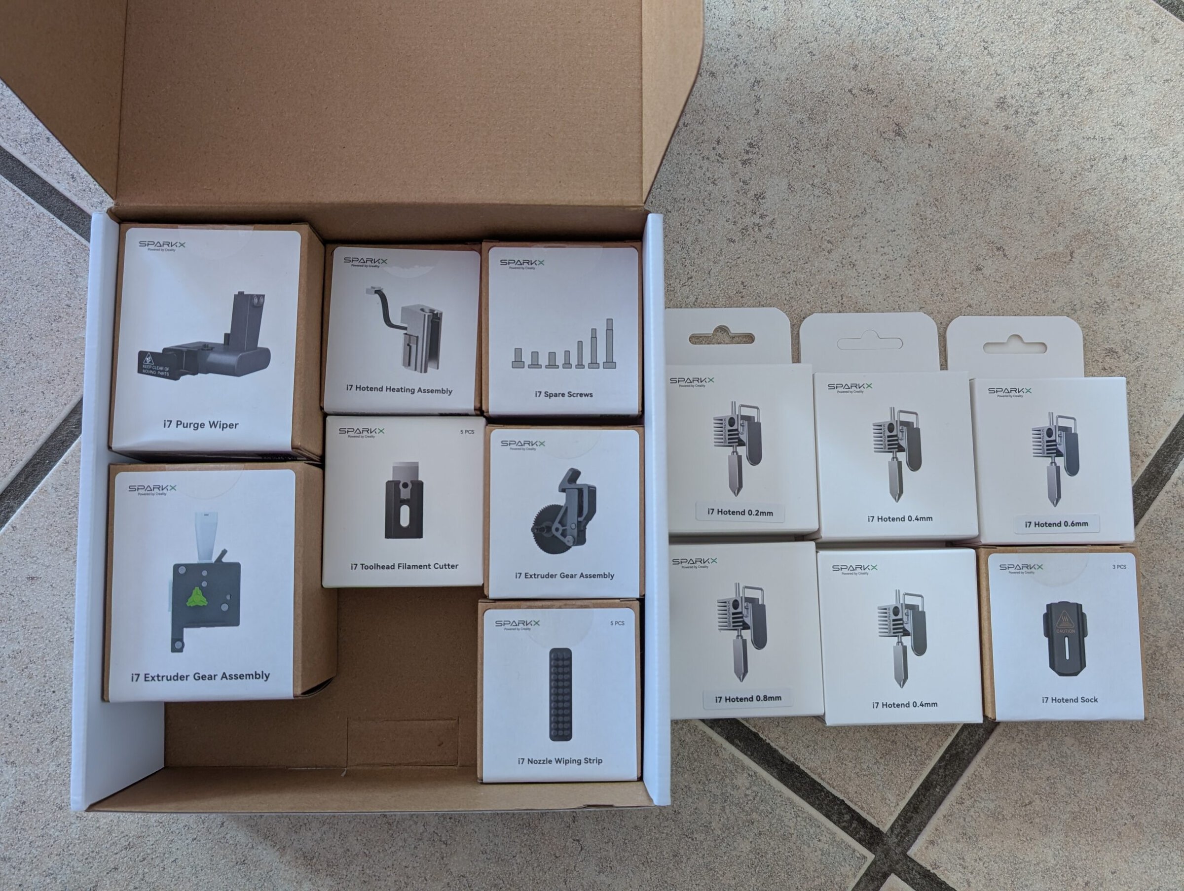

- Mein Tipp zum Mitbestellen: Das PrintEase-Set mit vielen Hotends und Ersatzteilen die euch ein Druckerleben lang reichen sollten – aktuell im Angebot um 69,- Euro

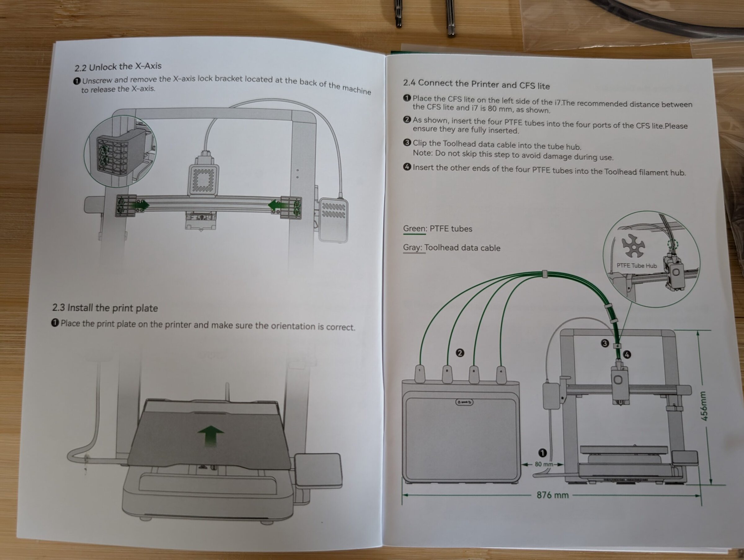

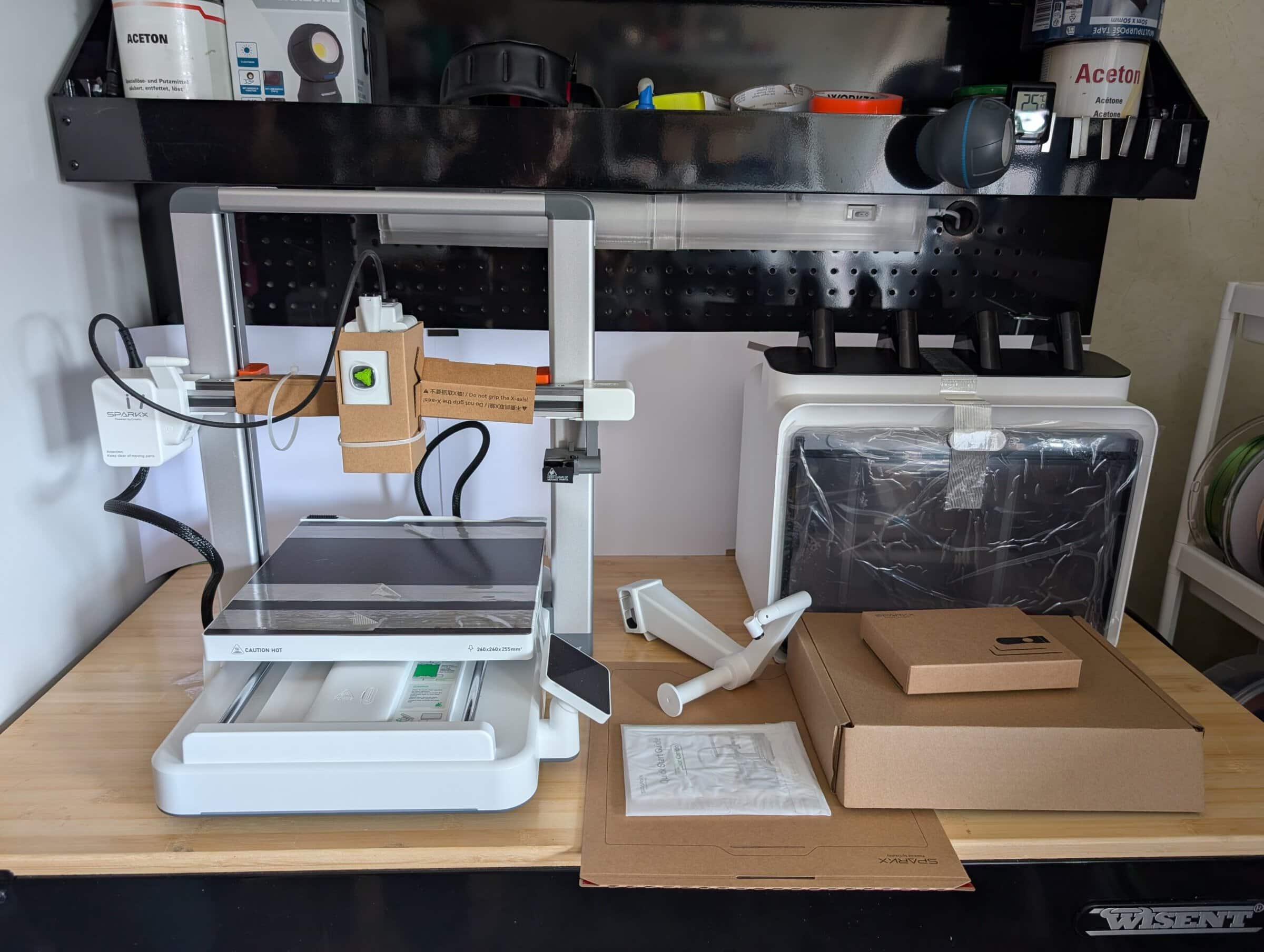

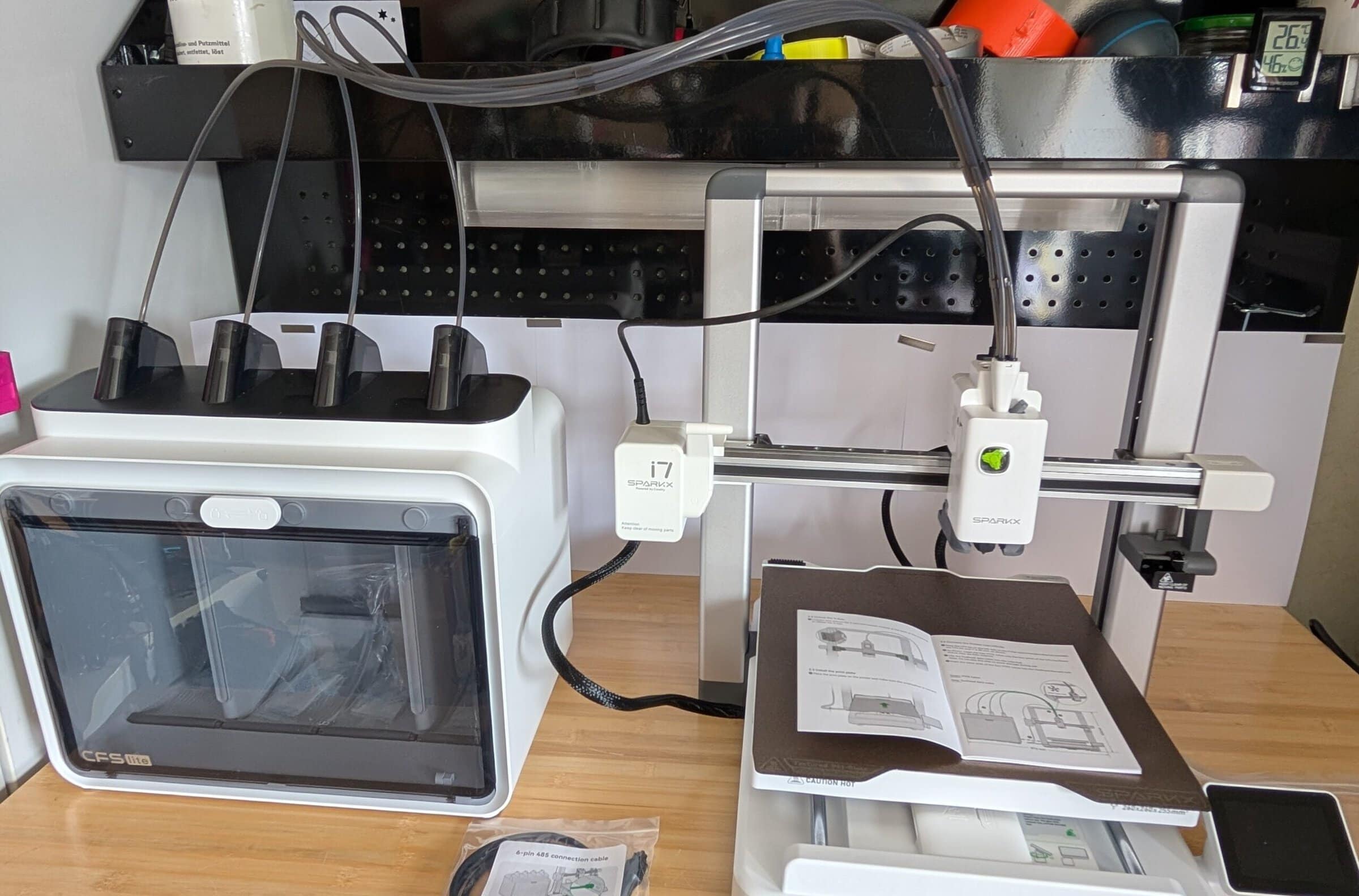

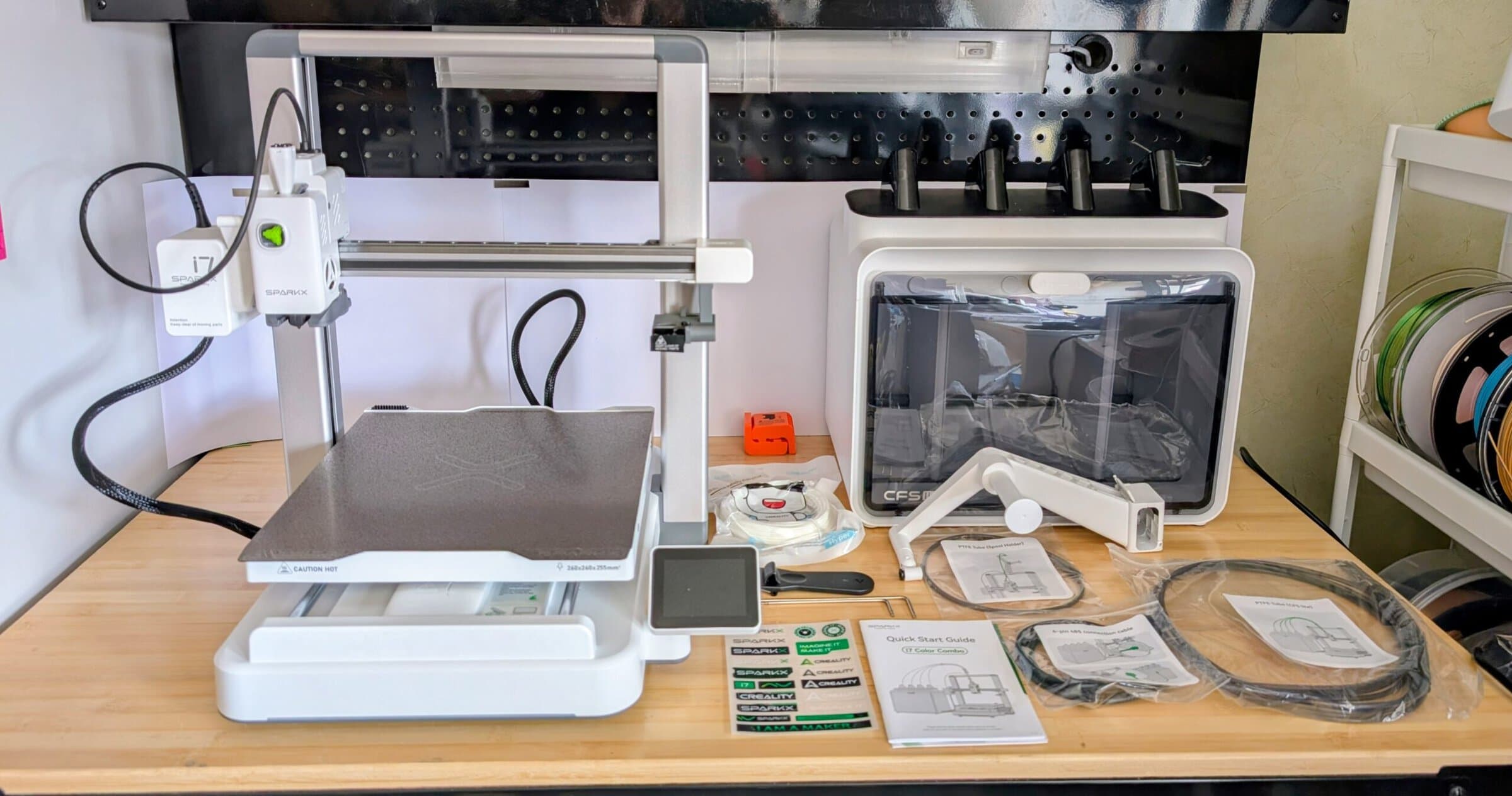

Der Aufbau des Creality SparkX i7 Combo ist supereinfach. Hätten wir nicht von jedem Arbeitsschritt Fotos gemacht, wäre das Ganze vom Karton bis einsatzbereit auf der Werkbank in gut fünf Minuten erledigt gewesen.

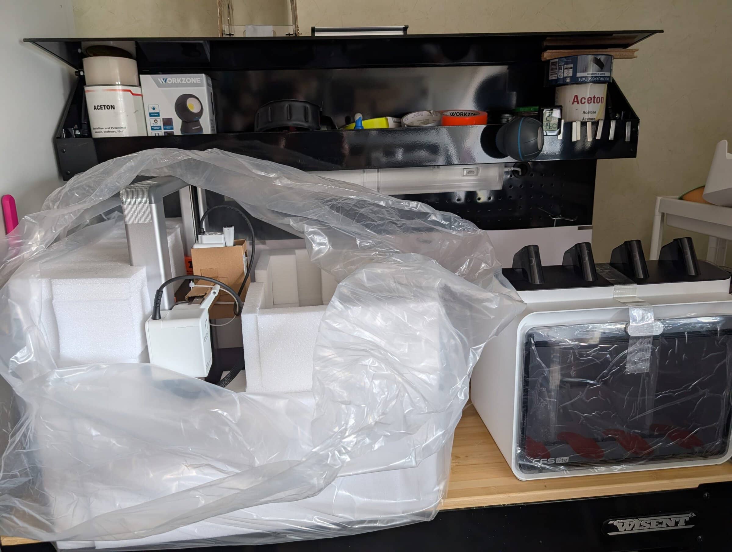

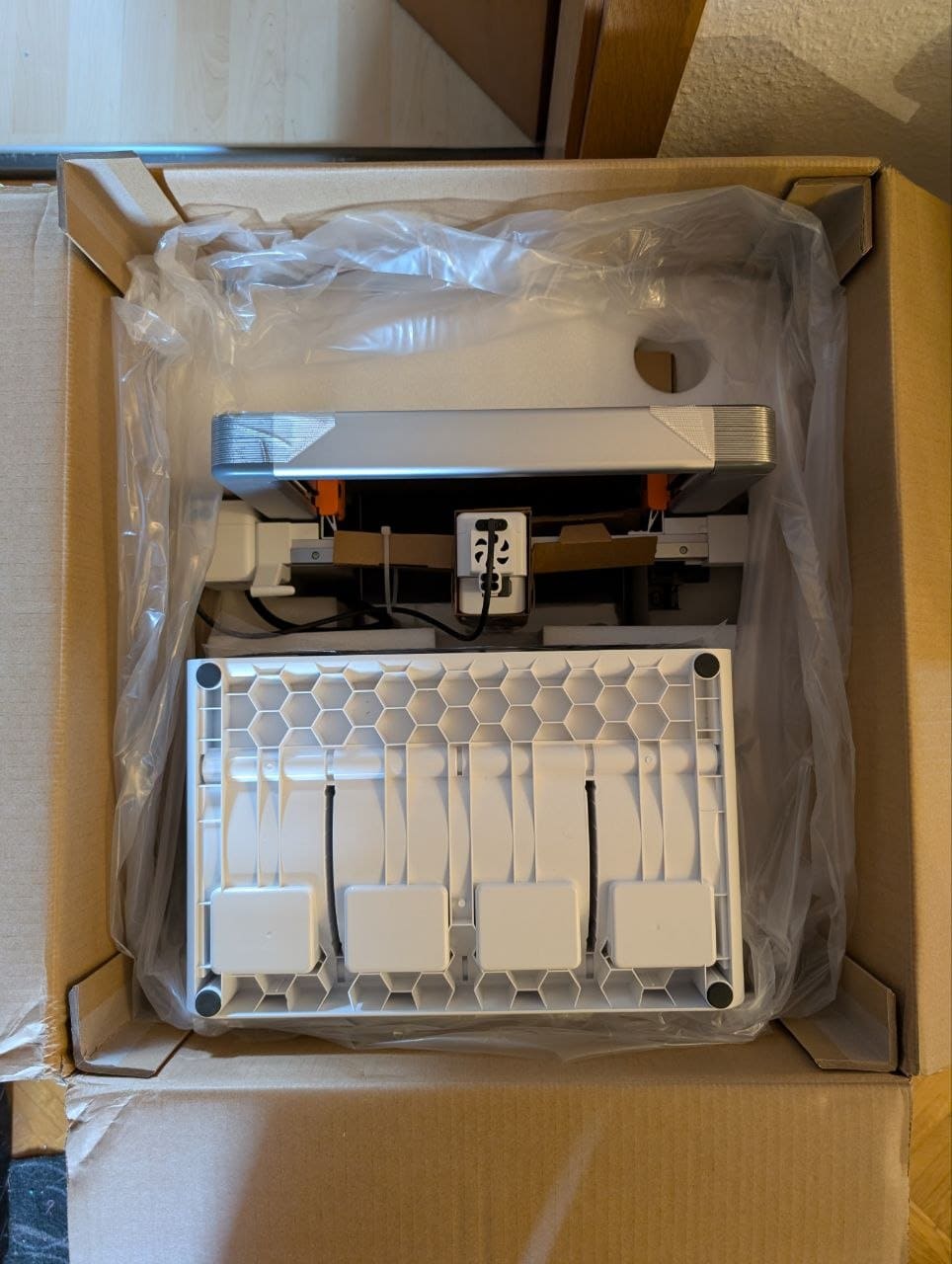

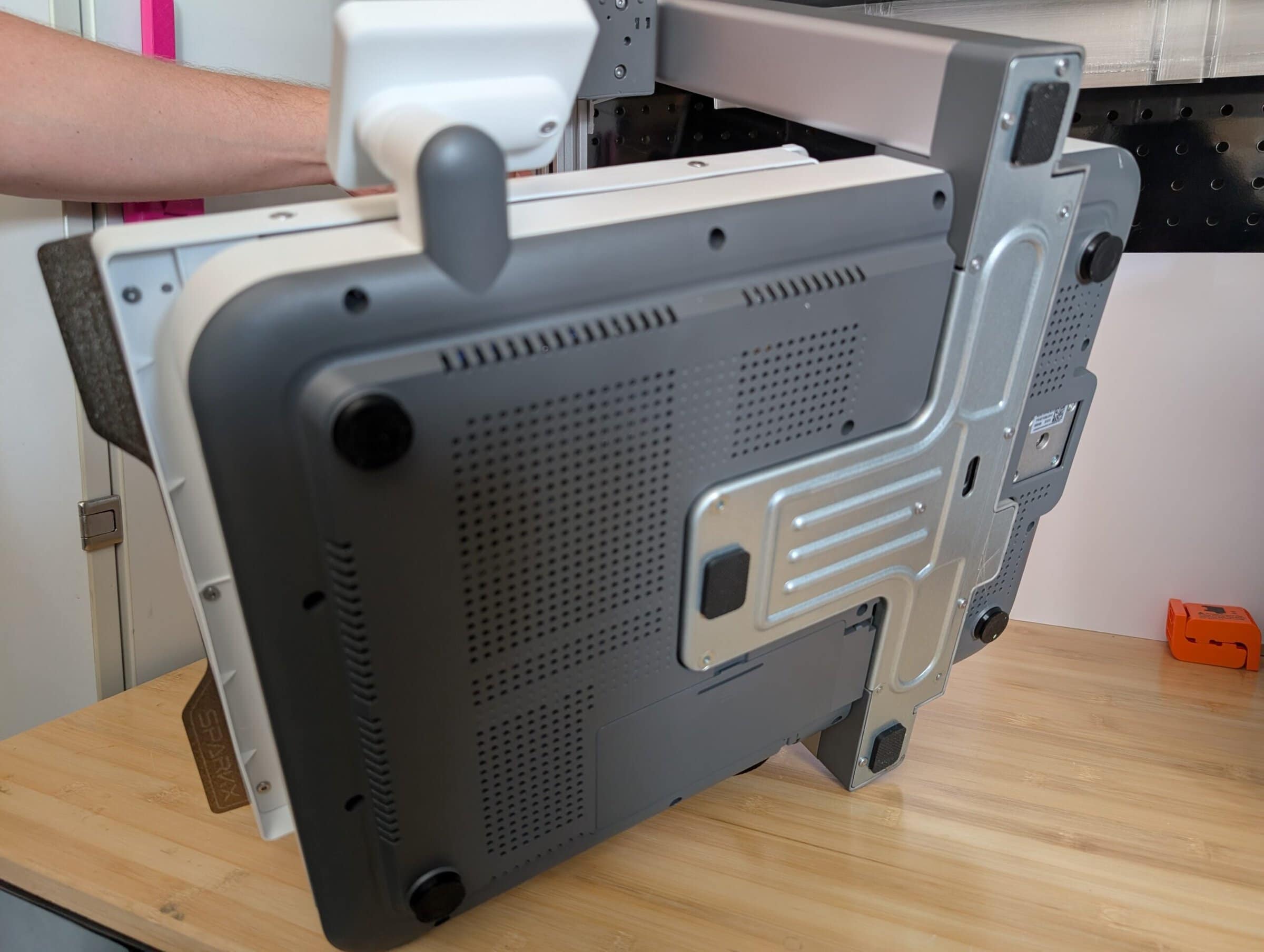

Drucker und CFS Lite kommen nämlich vollständig montiert im Karton an. Das bedeutet: Karton öffnen, Verpackungsmaterial und Zubehörteile herausnehmen. CFS Lite beiseitelegen, Schutzfolien abziehen. Der Drucker selbst steckt in einer großen, stabilen Kunststofftüte, an der man ihn super herausheben und auf der Werkbank platzieren kann. Danach müsst ihr die Tüte nur noch entfernen und ein paar Kabel und Schläuche anstecken. Alle Arbeitsschritte sind mit passenden Bildern in der beiliegenden Bedienungsanleitung beschrieben. Diese ist zwar auf Englisch, sollte durch die klaren Grafiken aber auch völlig ohne Sprachkenntnisse verständlich sein. Die Tütchen mit Schläuchen und Kabeln sind zudem vorbildlich beschriftet. Kurz gesagt: Der Aufbau ist extrem simpel, und man muss kein einziges Teil zusammenschrauben.
Kauft man den Drucker ohne CFS Lite steht in der Beschreibung jedoch „Montage erforderlich“ – wie diese aussieht weiß ich nicht. Mein SparkX i7 kam fertig vormontiert.

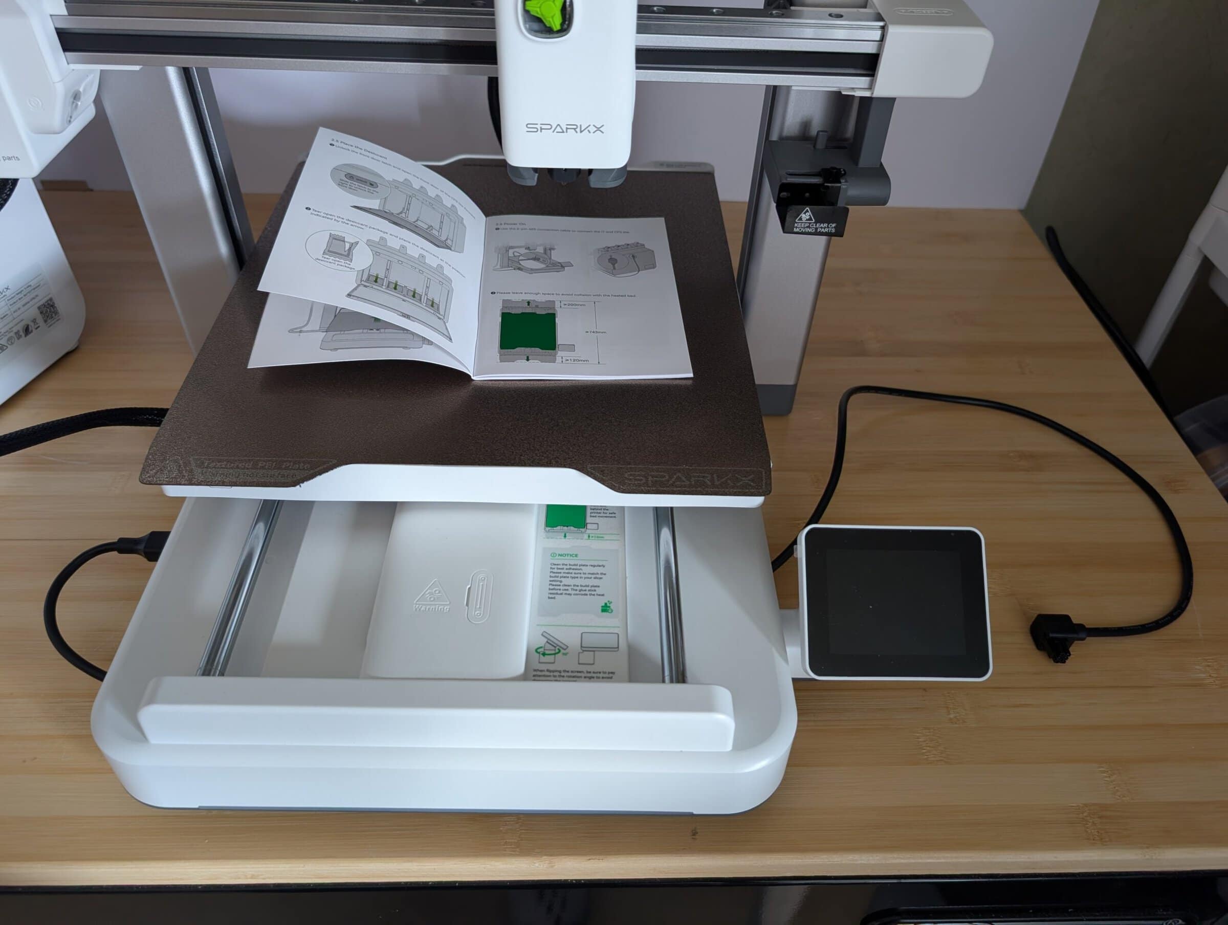

- alles bereits aufgebaut in einer Box
- Styropor entfernen
- fast fertig

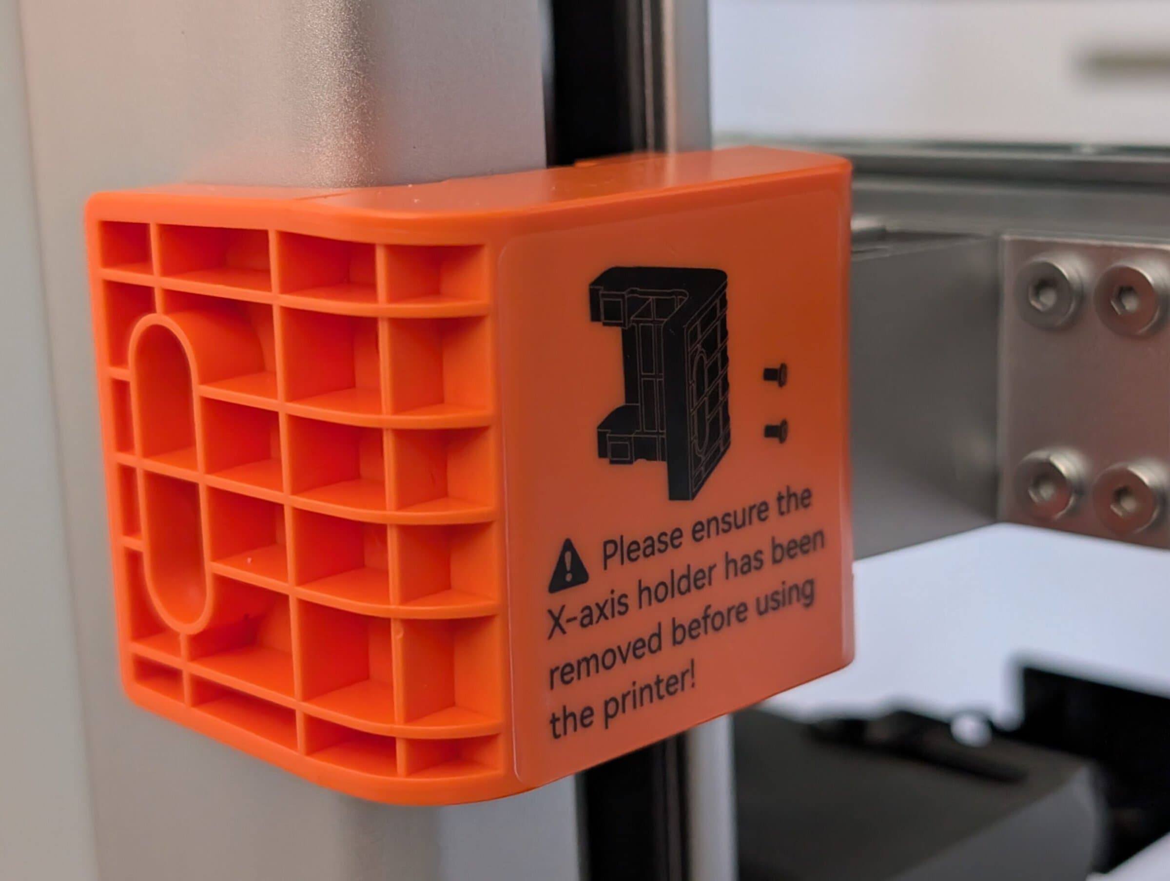

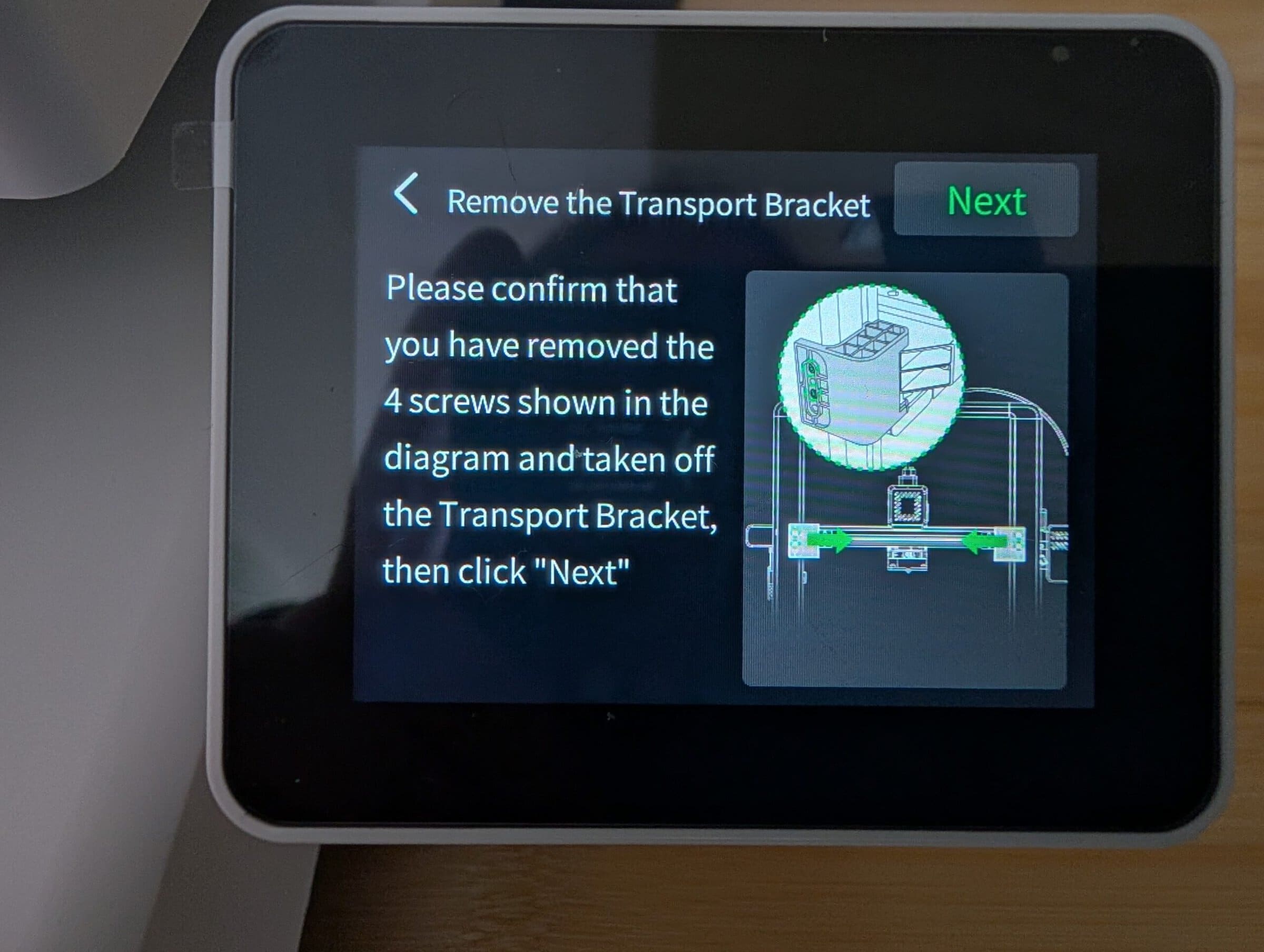

- Diese Transportsicherungen müssen mit dem mitgelieferten Werkzeug abgeschraubt werden
- Das Display weist beim ersten Start aber ebenfals darauf hin
- von unten
- Zubehör: externer Spulenhalter, Schläuche, Bettkratzer, ungefähr 50 g FIlament und Aufkleber! EIne Zange fehlt.
- zwar nur Englisch, aber gut verständlich

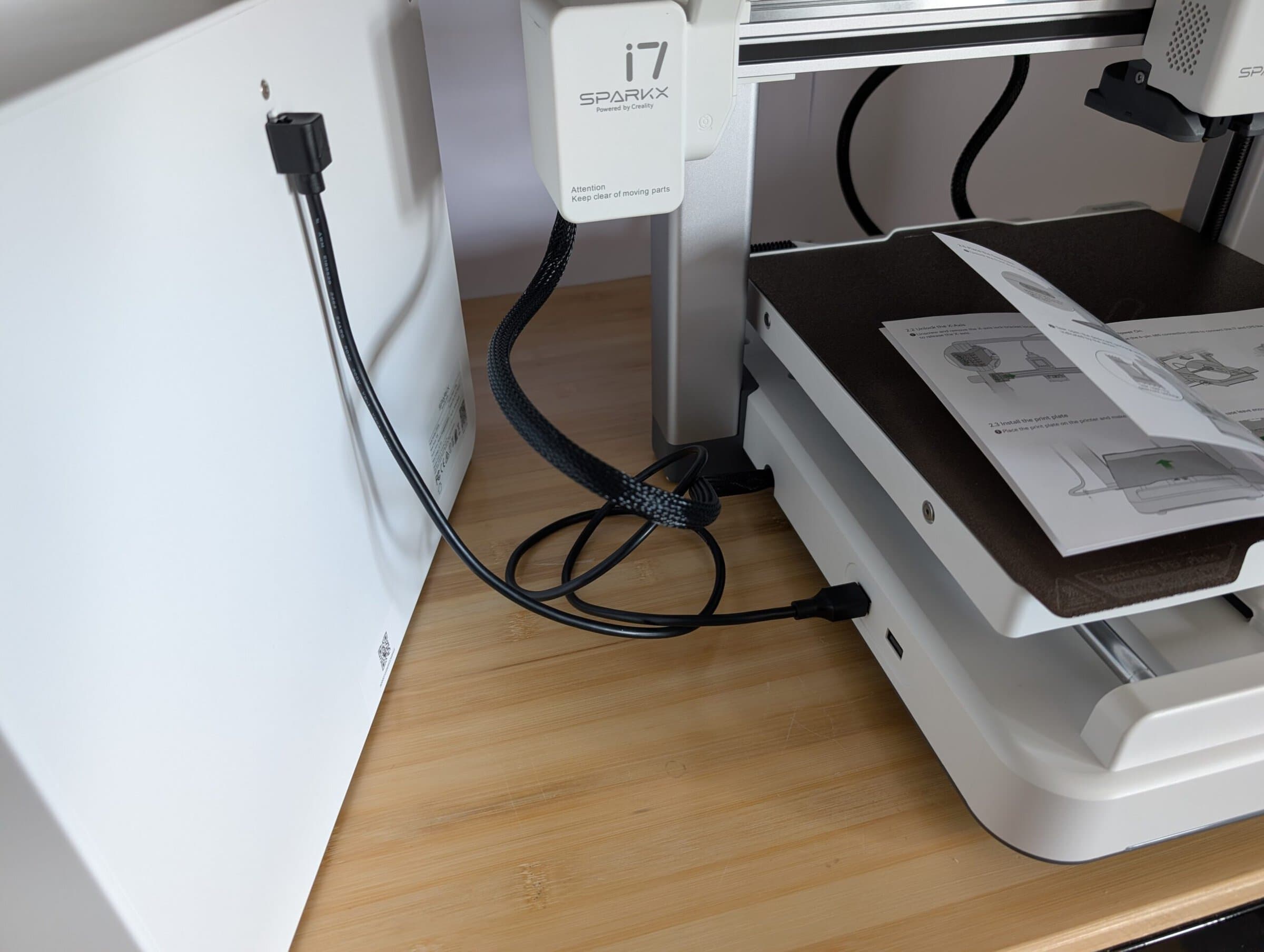

- das CFS-Kabel ist lange genug um es auch anders zu platzieren
- das Kabel würde auch nach rechts reichen

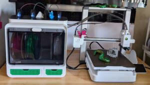

- alles mal grob aufgebaut

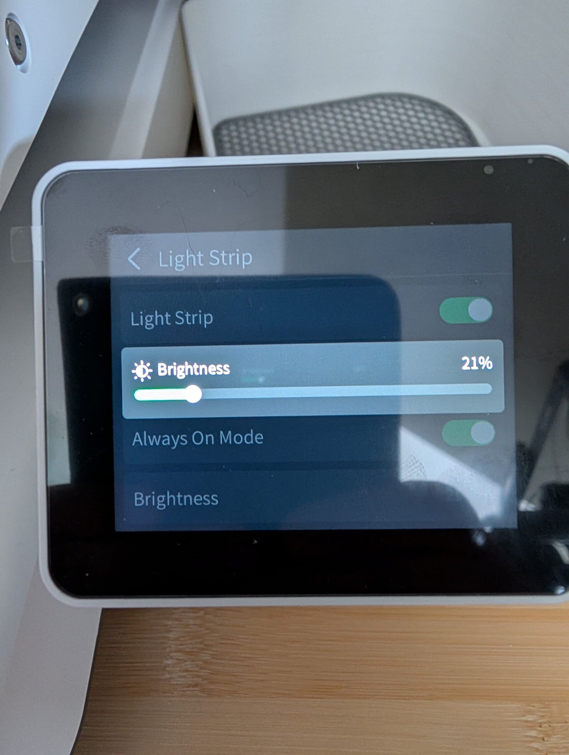

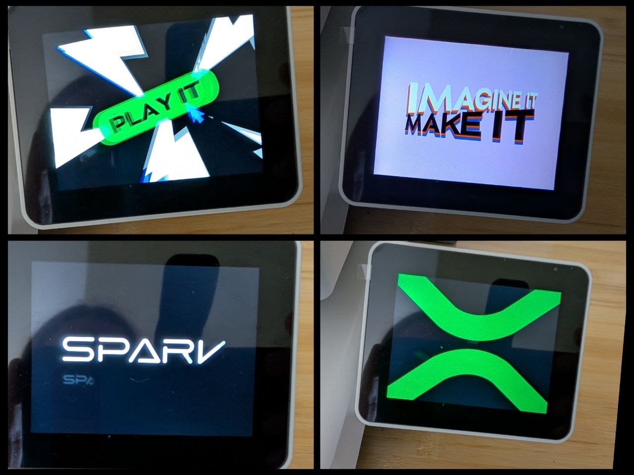

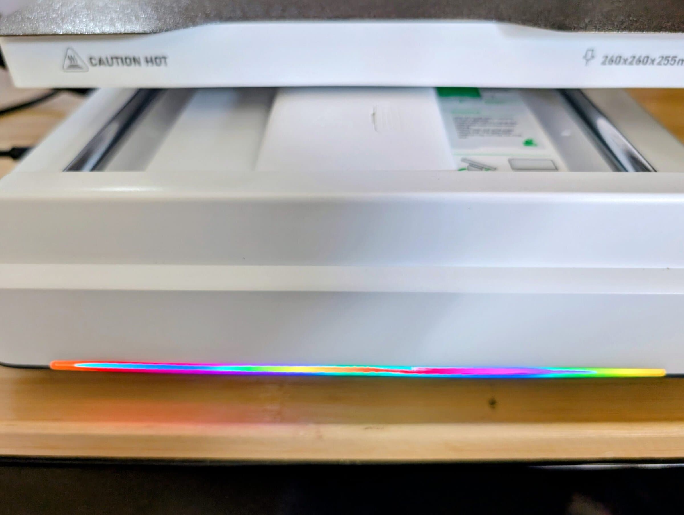

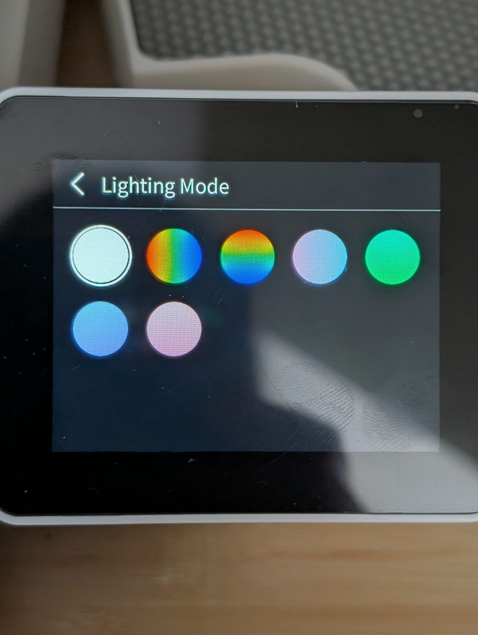

Was beim SparkX i7 sofort auffällt: Alles ist bunt, beleuchtet und blinkt. Für viele Jugendliche ist das mit Sicherheit ein großer Bonuspunkt – der Drucker wirkt dadurch definitiv „cool“. Für diejenigen unter euch, die es lieber dezenter mögen: Außer dem Intro-Video beim Starten des Druckers lässt sich der ganze LED-Zauber, sowie die schönen Sounds komplett abschalten oder dimmen. Die Status-LED unterhalb des Druckbetts finde ich persönlich sogar extrem praktisch: Leuchtet sie rot, liegt eine Fehlermeldung vor. Das ist nicht nur für Leute mit einer Druckfarm ein echtes Highlight.
- die Begrüßungs-Animation bei jedem Start
- Status-LED, aktuell im Rainbow-Modus
- Helligkeiten können eigestellt werden, top!
- Farbauswahl – wer es mehr oder weniger bunt mag

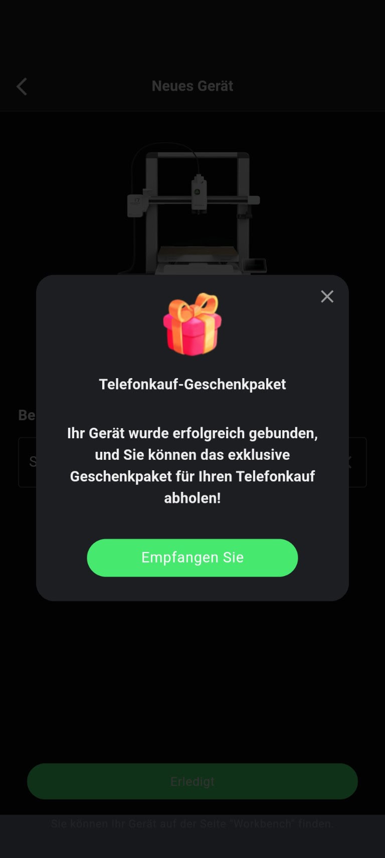

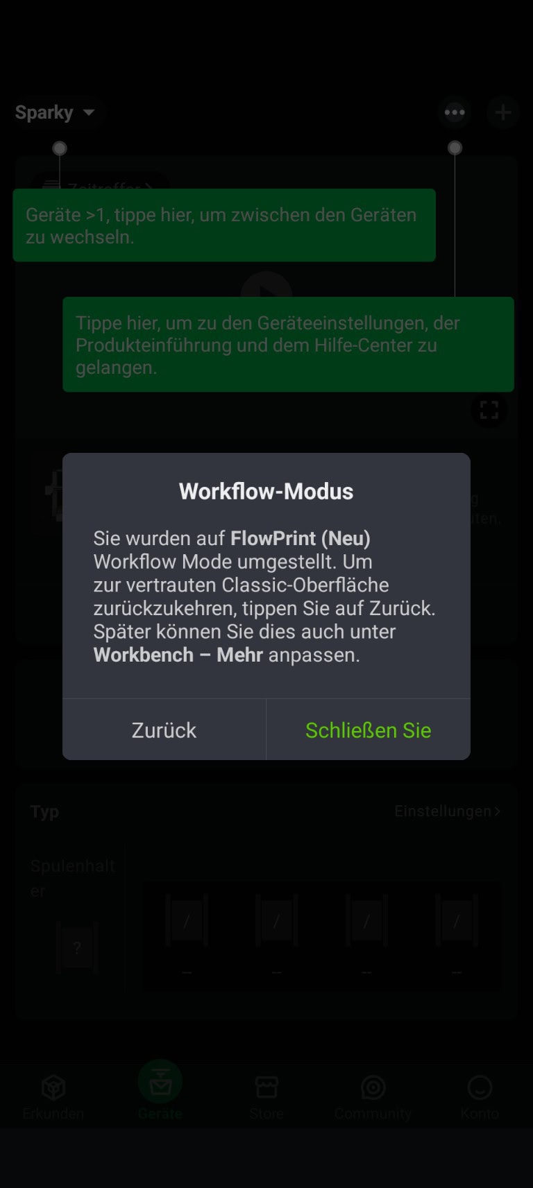

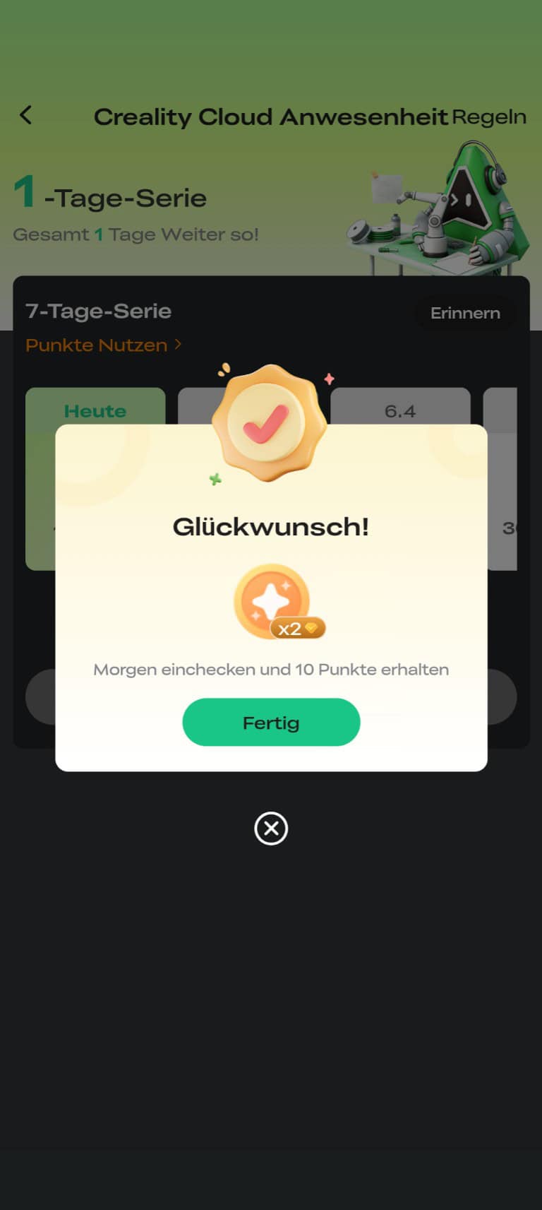

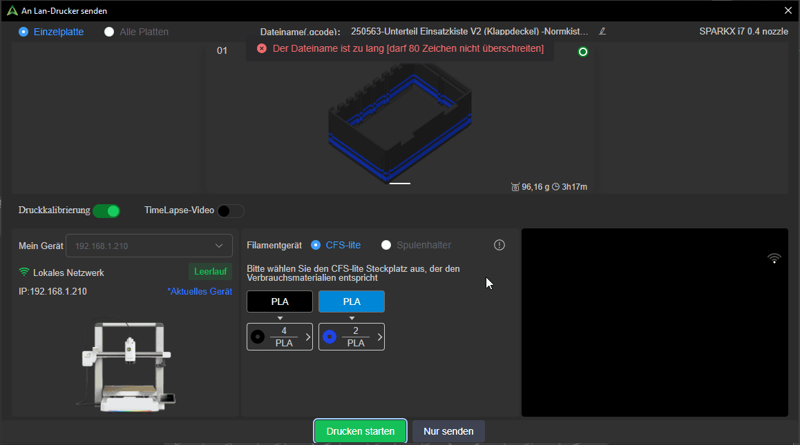

- Die Smartphone-App lässt sich, mit bestehendem Nutzerkonto, direkt verbinden. Um drucken zu können, musste ich allerdings erst herausfinden, dass es hier zwei Modi gibt. Im klassischen (älteren) Modus funktioniert es nicht, im neueren Modus dann vorbildlich und ohne Probleme.

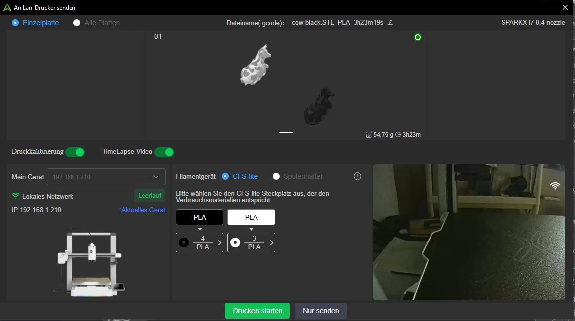

- Slicer am PC: Auf der Creality-Download-Seite zum SparkX i7 wird als aktuellste Version CrealityPrint_6.3.0.3420_Release.exe angezeigt. Mit diesem Slicer findet man zwar einen unbekannten Drucker (mit der richtigen IP), kann diesen aber nicht verbinden.Nach kurzer Verzweiflung findet man dann in der CrealityCloud im Download-Bereich die Version CrealityPrint_7.2.0.5225_Release.exe mit der alles fast auf Anhieb problemlos funktioniert. Einzig meine Windows-Installation meckert ziemlich und weigert sich zunächst die Software (übrigens auch alte Version) zu installieren. Beim Update auf die aktuellste Version CrealityPrint_7.2.0.5225_Release.exe gab es keinerlei Probleme.Wer Linux nutzt, findet übrigens auf github die passende Software des Herstellers

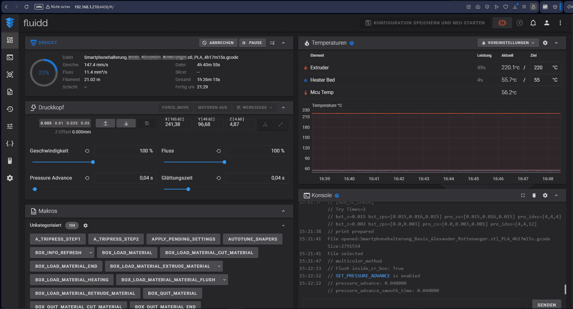

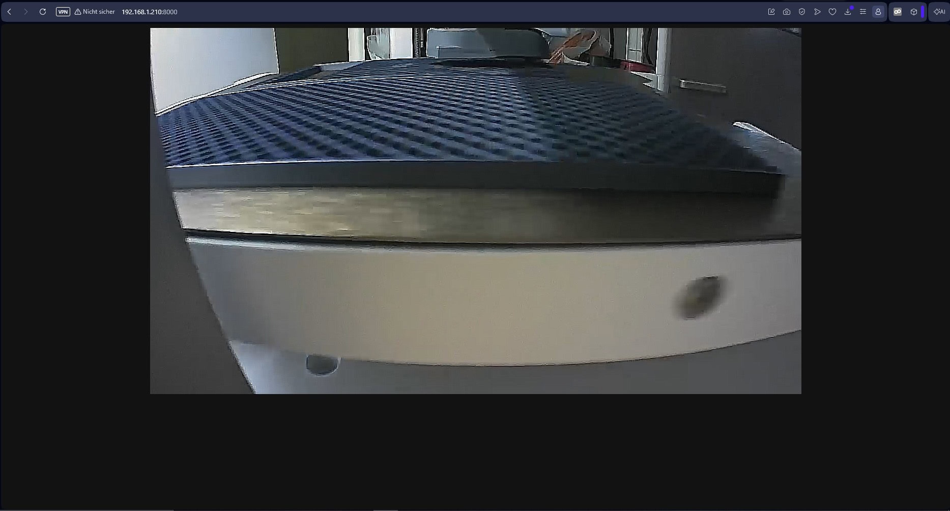

| Kamera | flüssiges und gutes Kamerabild über App, Slicer oder Browser (LAN) | ca. 1 Bild pro Sekunde (ruckelig) über App, Slicer |
| Display | sehr schnelle Reaktion, kein Ruckeln | teilweise ruckelig, Funktion dadurch aber nicht eingeschränkt |

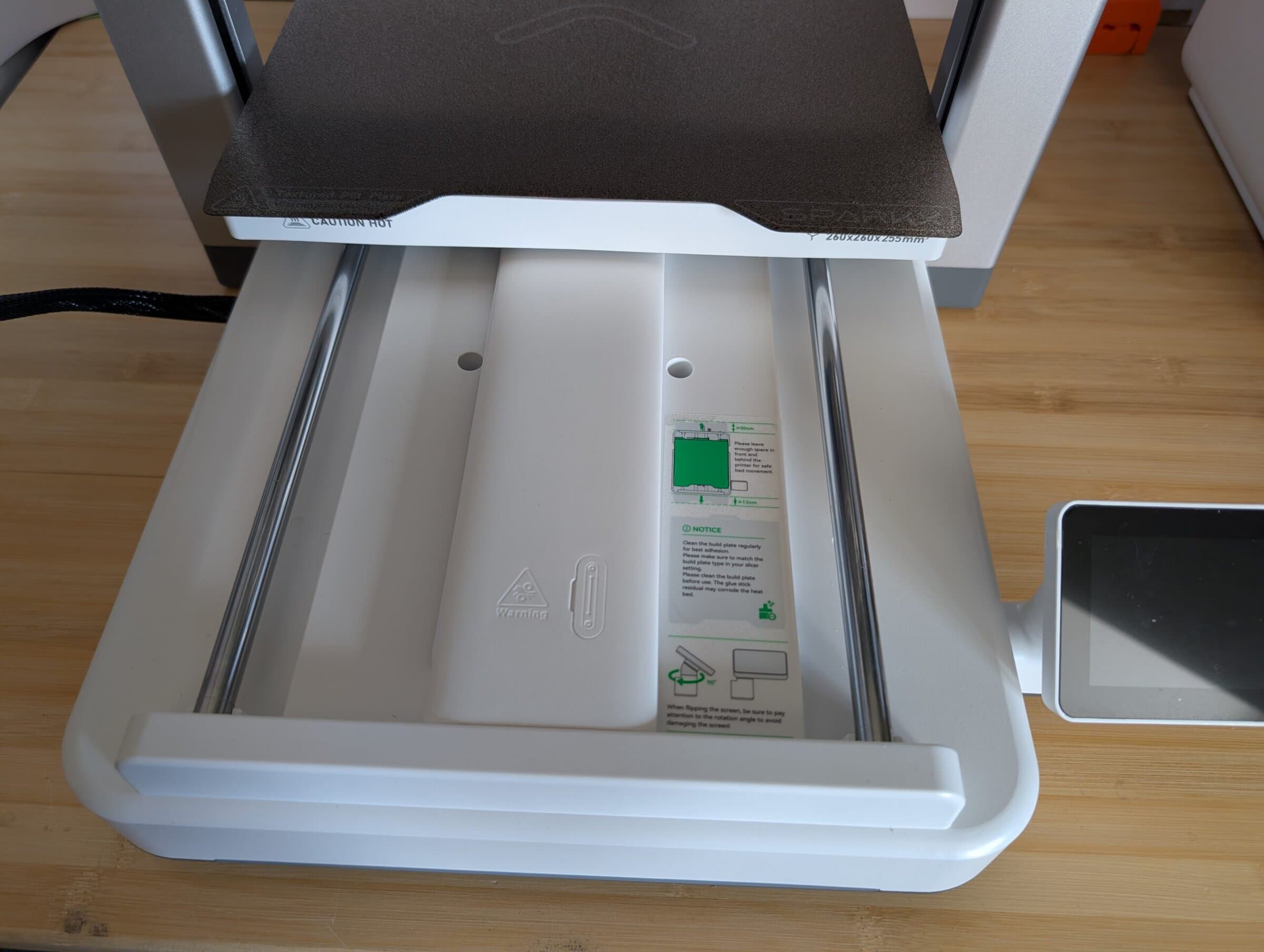

Geschlossene Basis: Unter dem Druckbett kann beim SparkX i7 kein Abfall ins Gehäuse oder in sonstige Ritzen fallen. Das sollte eigentlich selbstverständlich sein – schließlich möchte niemand Filamentreste im Gehäuse haben, wo die Platinen verbaut sind. Beim i7 ist das top gelöst, während mir beim A1 hier regelmäßig Reste hineinfallen.

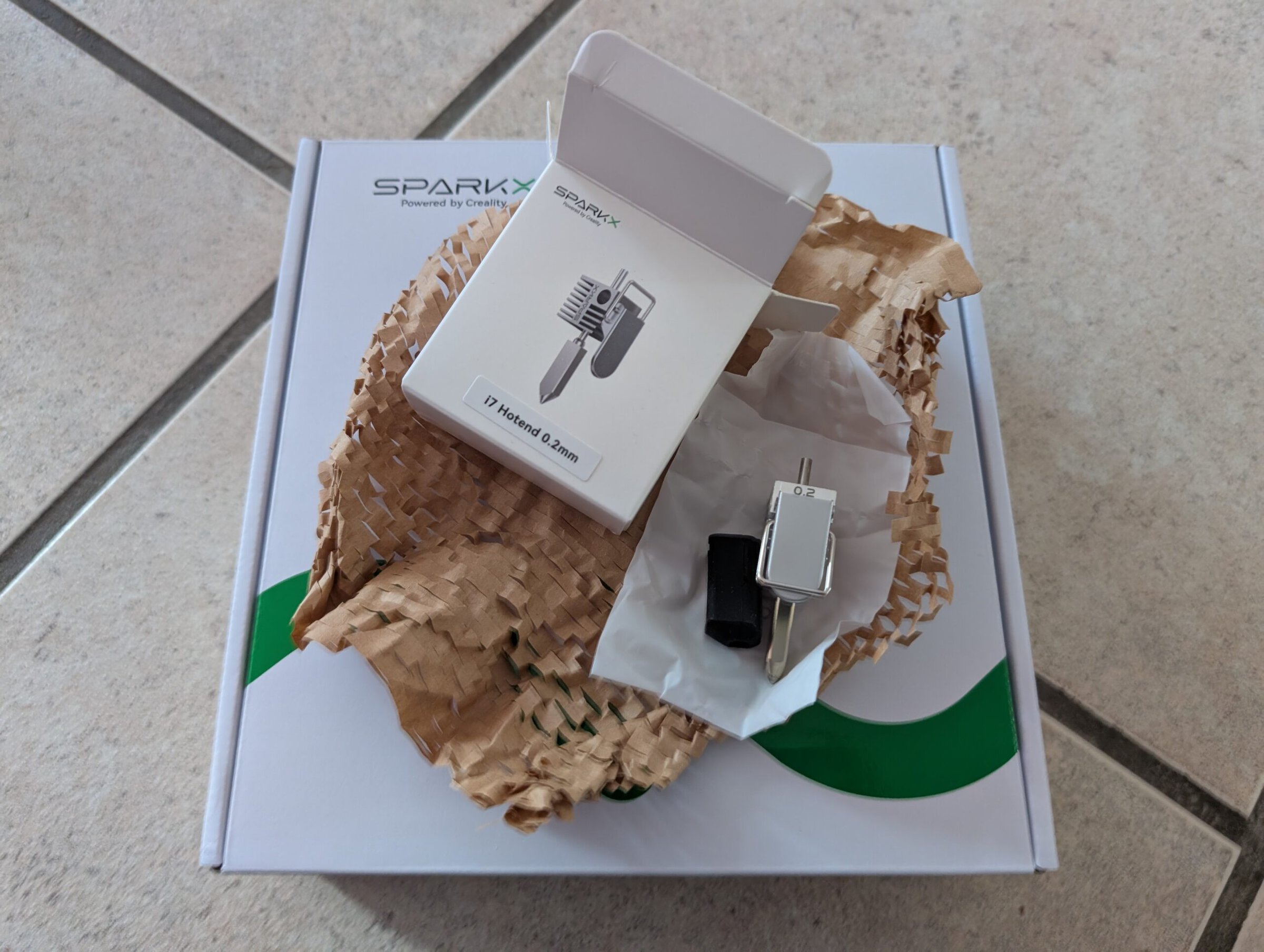

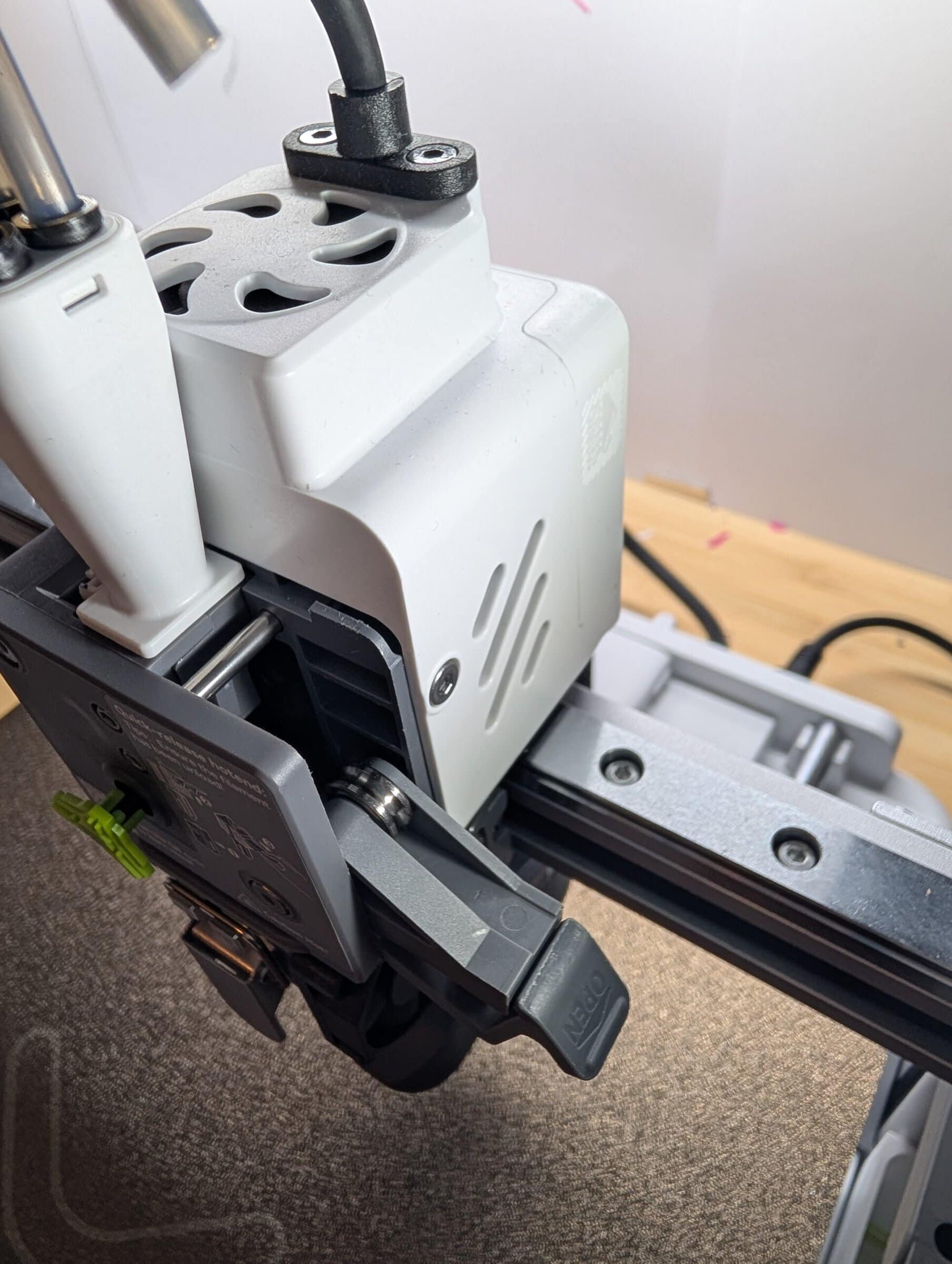

Ab Werk bereit für abrasives Filament: Geliefert wird der Drucker direkt mit einer gehärteten Stahl-Nozzle und kann daher ohne teures Nachrüsten sofort abrasive Filamente (wie Filament mit Carbonfasern oder Glow-in-the-dark) verarbeiten.

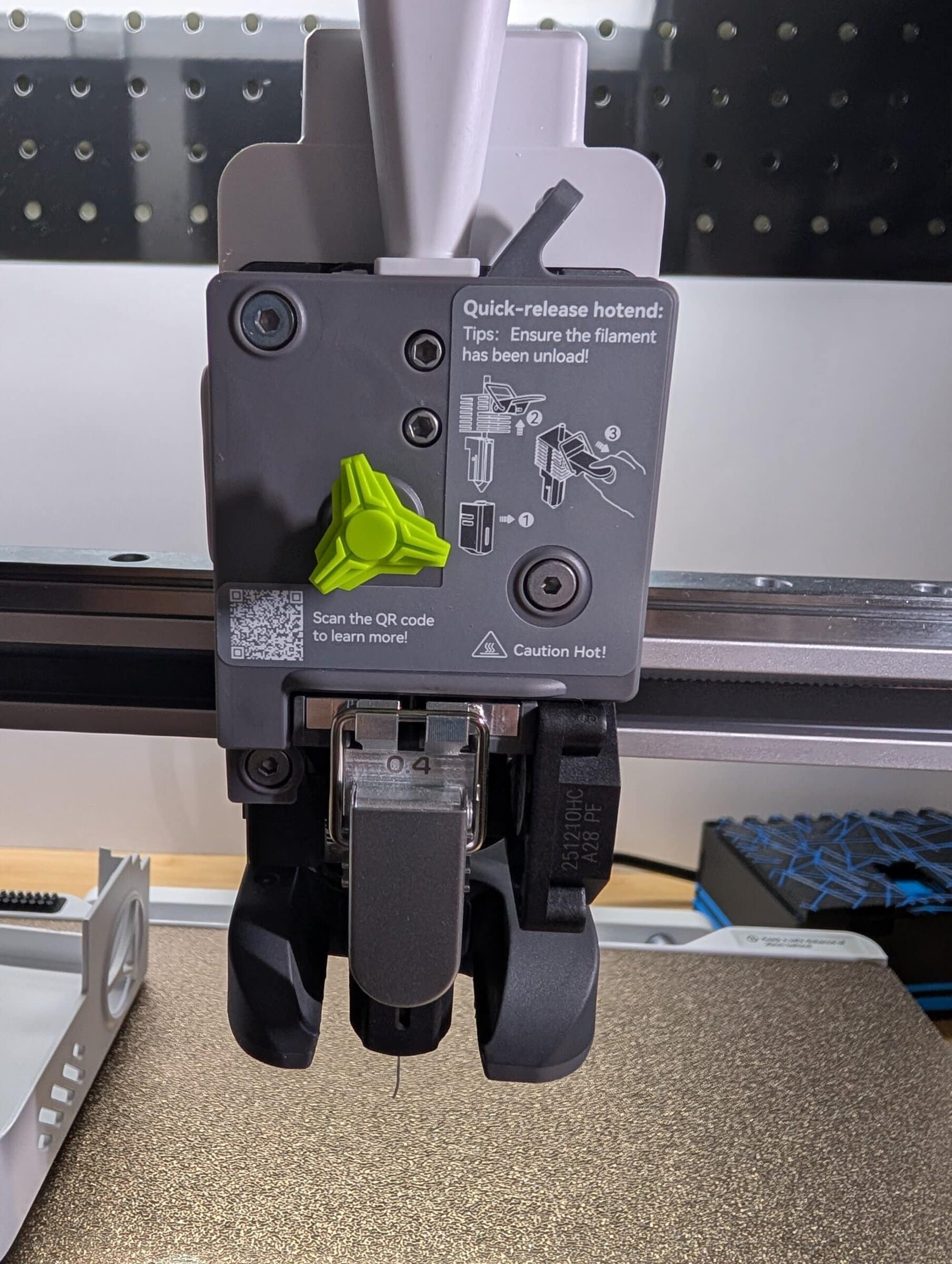

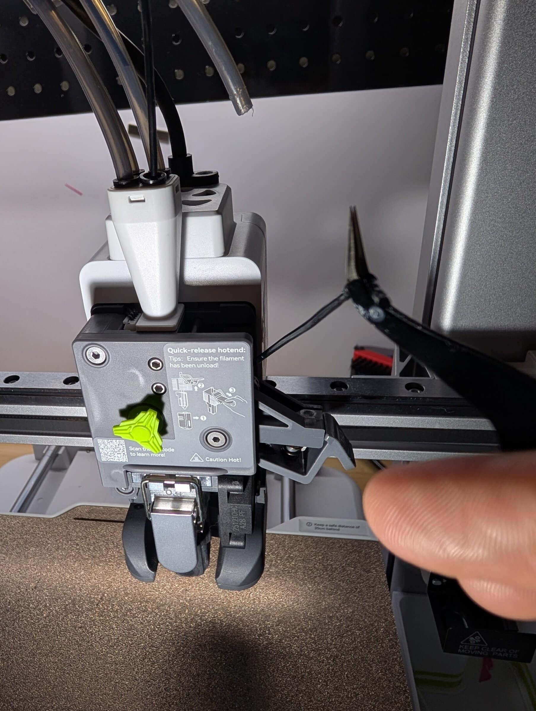

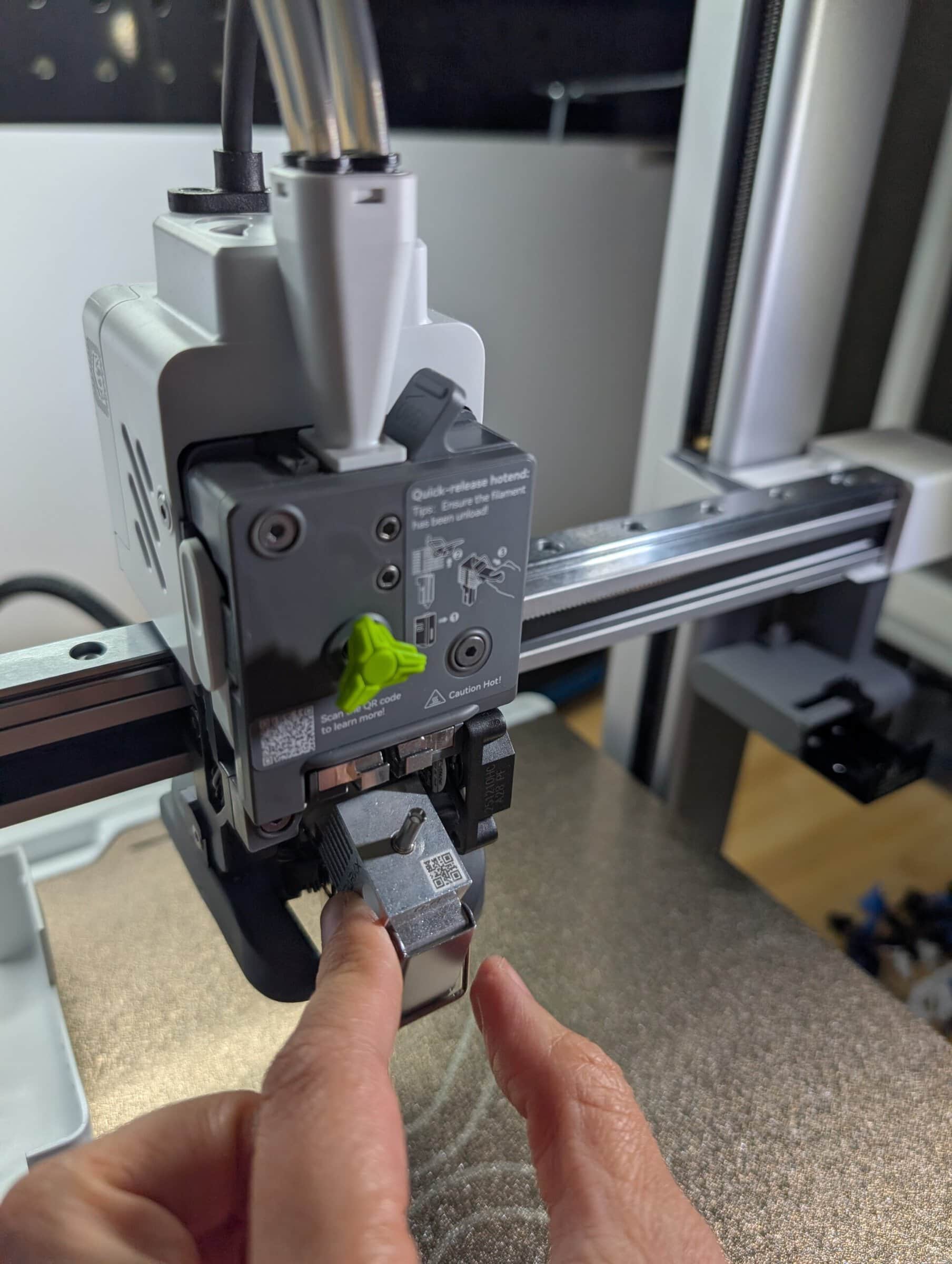

Durchdachter Hotend-Wechsel: Der Tausch funktioniert extrem einfach. Das Hotend ist durch eine zusätzliche Schnalle gegen ein versehentliches Herunterrutschen geschützt. Lediglich die Silikonsocke geht etwas schwer ab – was aber auch ein Vorteil sein kann. Beim A1 rutscht mir diese nämlich immer wieder im Betrieb herunter.
- Hotend und Silikonsocke
- zieht man die Abdeckung ab, kommt man direkt ans Hotend…
- … und kann dieses sehr einfach wechseln

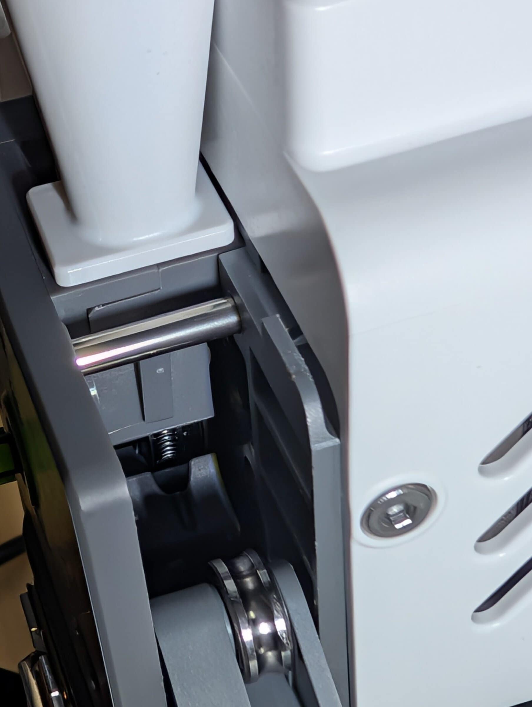

Kritikpunkt Filamentführung: Das Filament wird im Extruder für sehr weiche Materialien leider nicht ideal geführt. Was bei PLA und PETG absolut unproblematisch ist, sorgt bei flexiblem TPU für Probleme – mehr dazu aber später in der entsprechenden Disziplin.
- Das Filament wird im Extruder kaum geführt

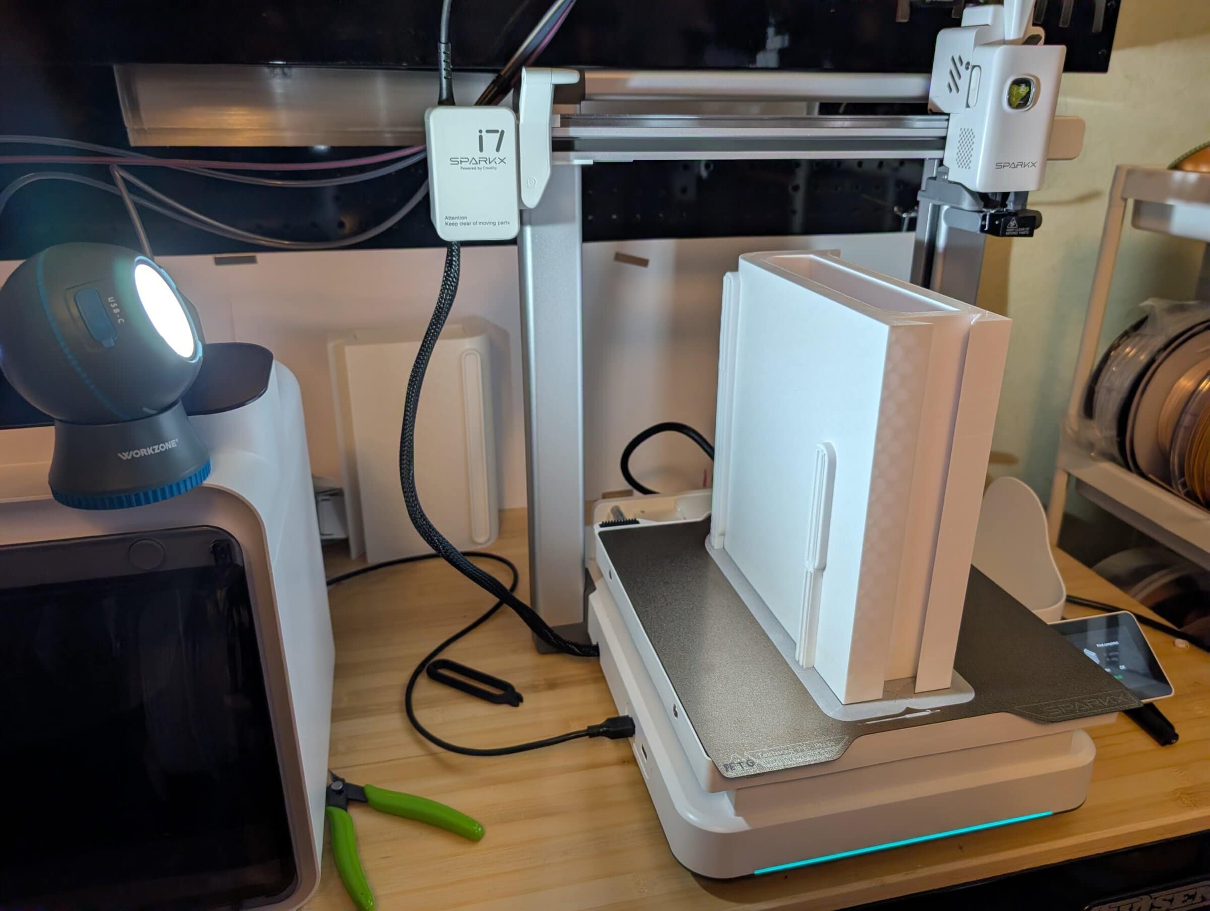

- So kommt das CFS an

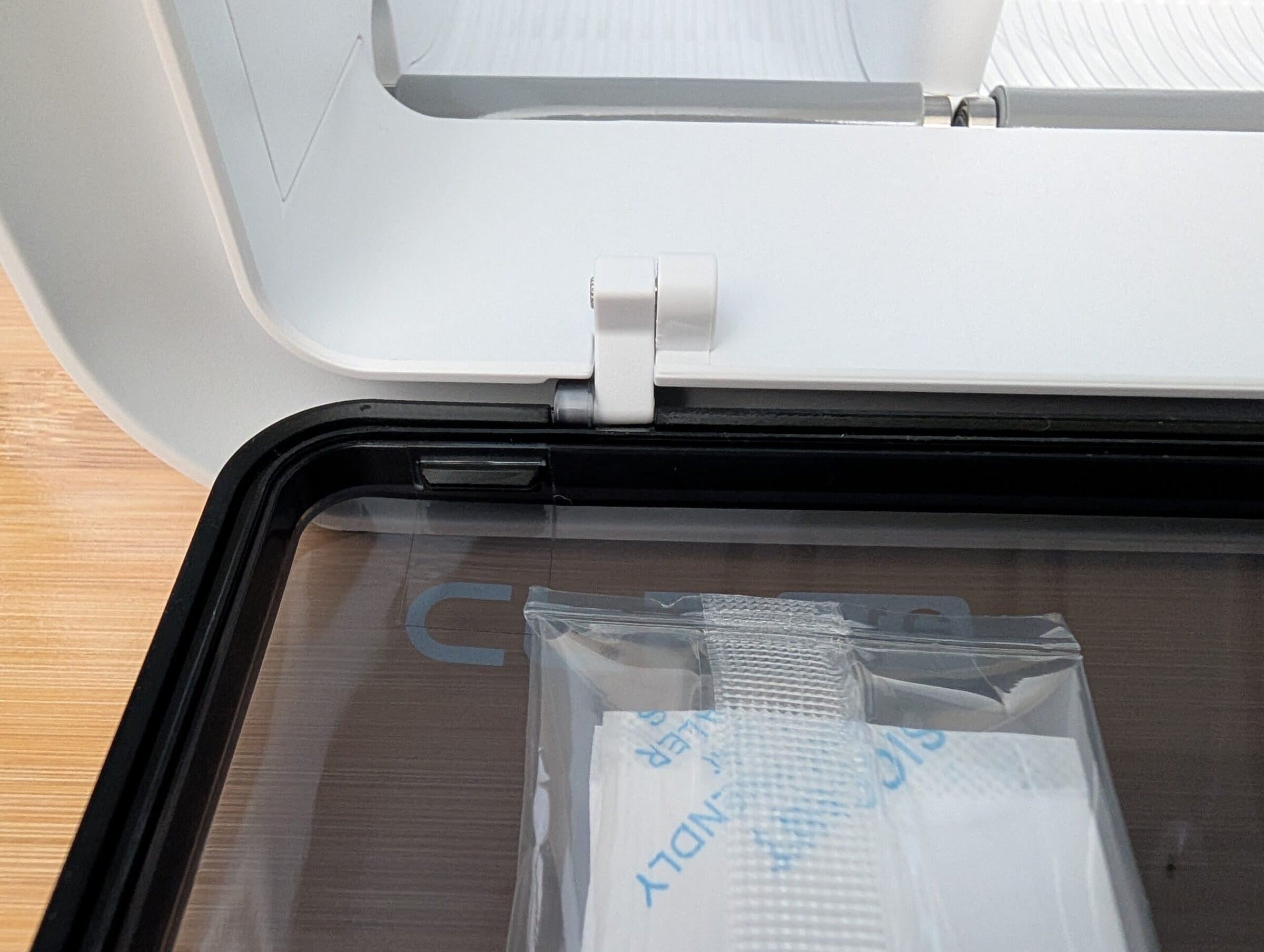

- eine Gummidichtung sorgt dafür, dass es dicht ist
- eine Schieberegler zum Verschließen

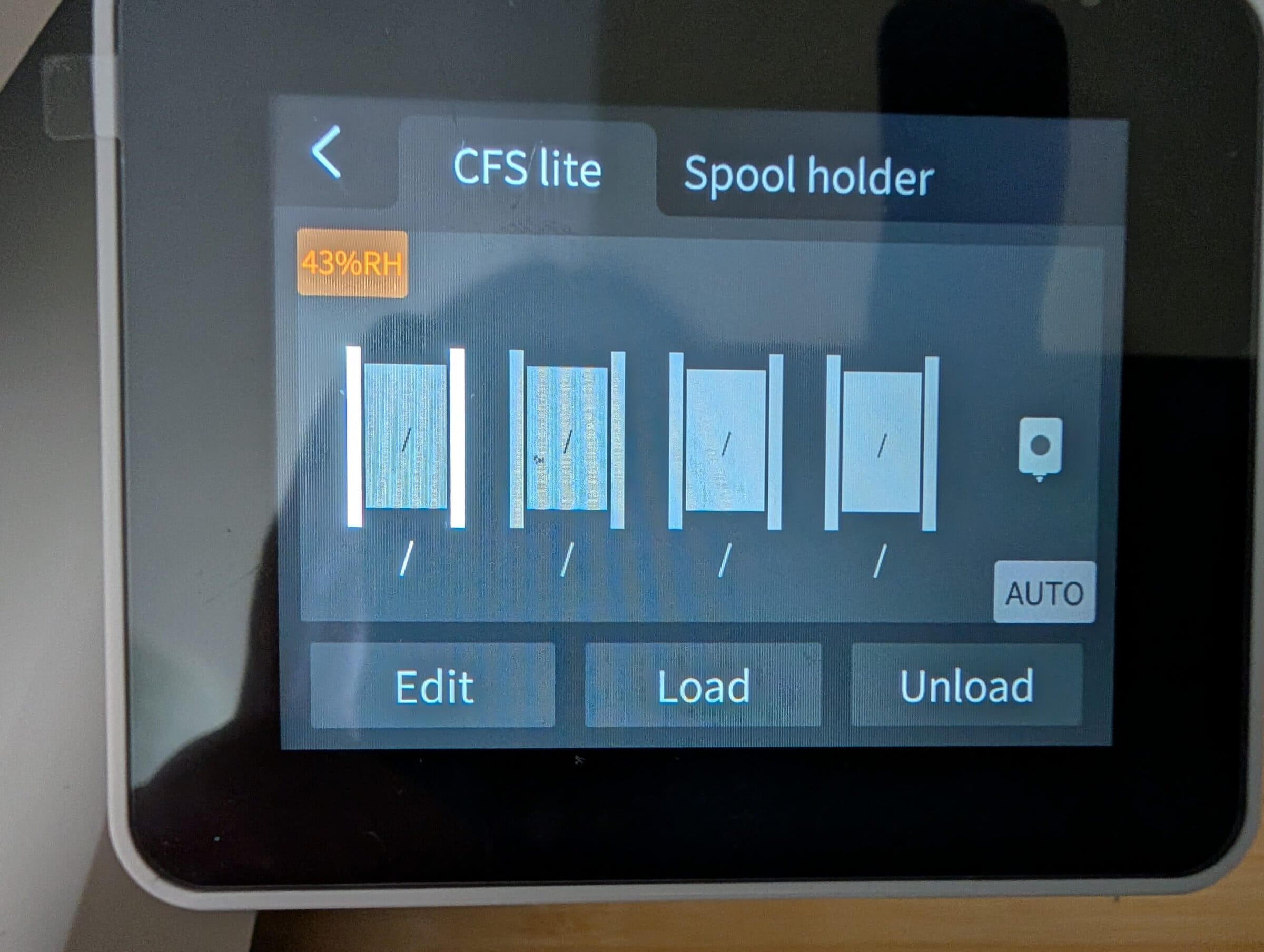

- das Display zeigt die Feuchtigkeit im CFS Lite an, ebenfalls werden hier Rollen mit RFID-Chip automatisch angezeigt

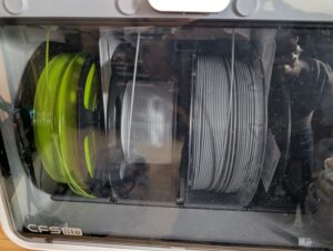

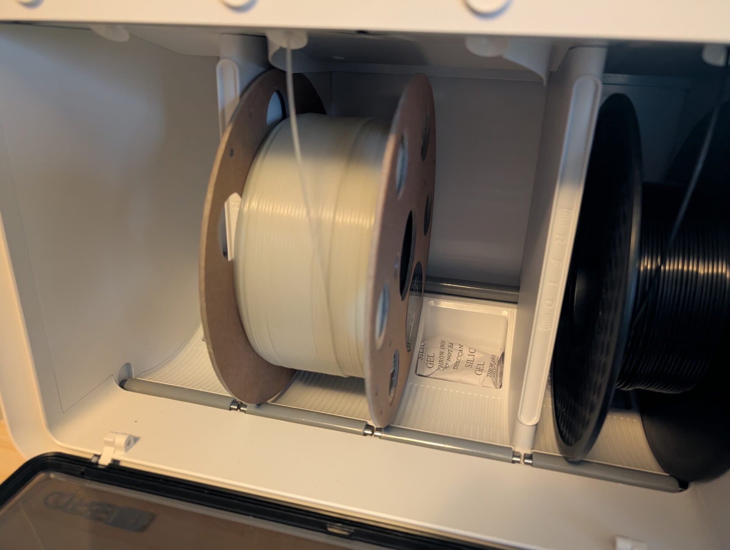

- 4 Rollen passen ins CFS
- Fehler zeigt das CFS an, hier sitzt auch der Feeder

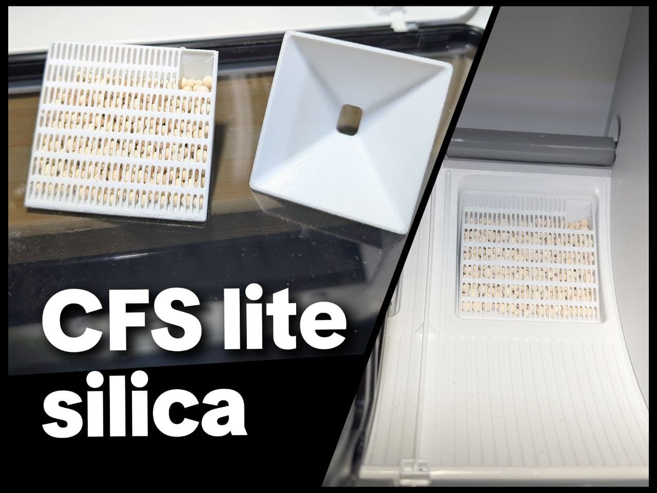

- eine Alternative zu den mitgelieferten Beutelchen

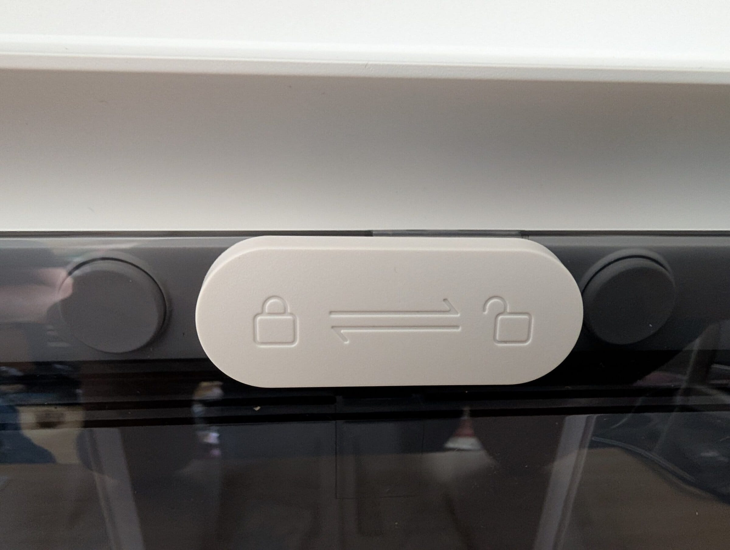

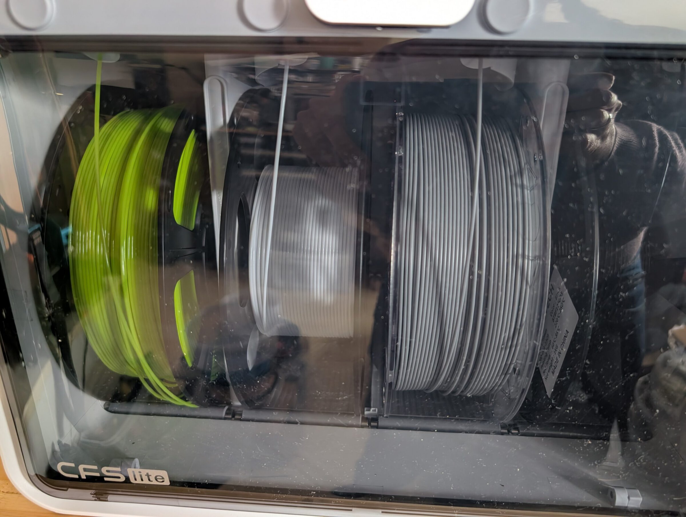

Die Box selbst ist absolut super! Schon beim ersten Öffnen merkt man, dass sie rundum solide Gummidichtungen besitzt. Das ist extrem wichtig, um das gelagerte Filament trocken zu halten. Im hinteren Bereich der Box gibt es zudem ein extra Fach für Trockenbeutel. Ihr könnt dafür die acht mitgelieferten Beutelchen von Creality nehmen oder einfach die nutzen, die bei jedem neuen Filament sowieso in der Packung liegen.
Ich selbst habe mir kleine Boxen konstruiert, gedruckt und diese mit losem Trockenmittel befüllt. Als ich dann ein separates Hygrometer zur Luftfeuchtigkeitsmessung dazulegen wollte, staunte ich nicht schlecht: Das Display des Druckers zeigte die Werte bereits an! Das CFS hat also ein eingebautes Hygrometer – absolut genial! Die Luftfeuchtigkeit sank im Test nach kürzester Zeit auf sehr gute 16 % und blieb bis zum nächsten Öffnen niedrig. Eine aktive, beheizte Filamenttrocknung bietet das System allerdings nicht.
Kleiner Praxis-Tipp am Rande: Einige Filamente kommen schon feucht aus der Originalverpackung des Herstellers und sollten vor dem Drucken in einem aktiven Filamenttrockner mit Heizung vorgetrocknet werden, um Druckfehler zu vermeiden.
Um Filament einzulegen, löst man den Verschluss (der wegen der Dichtung stramm schließt) und klappt die Box nach vorne auf. Alle aktuell üblichen Rollengrößen können ohne irgendwelche Adapter, Spulengewichte oder Bastellösungen einfach eingelegt werden. Unten in der Box läuft jede Rolle auf zwei Zylindern (vorne und hinten) extrem leichtgängig. Das Filament wird dann oben eingeführt und direkt über einen aktiven Feeder zum Druckkopf transportiert.
Material und Farbe werden dann entweder manuell am Display des Druckers eingestellt oder – falls ihr Original-Filament von Creality kauft – über den integrierten RFID-Chip vollautomatisch eingelesen.
Ein paar Einschränkungen gibt es aber: Für Minirollen (z. B. 250 g) braucht ihr einen gedruckten Adapter. Außerdem ist das System auf maximal vier Farben limitiert – mehr Boxen lassen sich nicht in Reihe schalten. Was mich dagegen völlig begeistert hat: Selbst meine uralten, überbreiten Rollen konnte ich im mittleren Bereich des CFS einlegen. Dann passt dort zwar nur eine statt zwei Rollen hin, aber Hauptsache, es druckt!
Ein riesiger Pluspunkt: Auch mein absolut abrasives Glow-in-the-dark-Filament, welches durch den hohen Widerstand im AMS lite von Bambu überhaupt nicht über den Farbwechsler eingezogen werden kann, hat das CFS Lite dank des aktiven Feeders (zusätzlicher Vorschubmotos im CFS Lite) problemlos geschluckt und verdruckt.

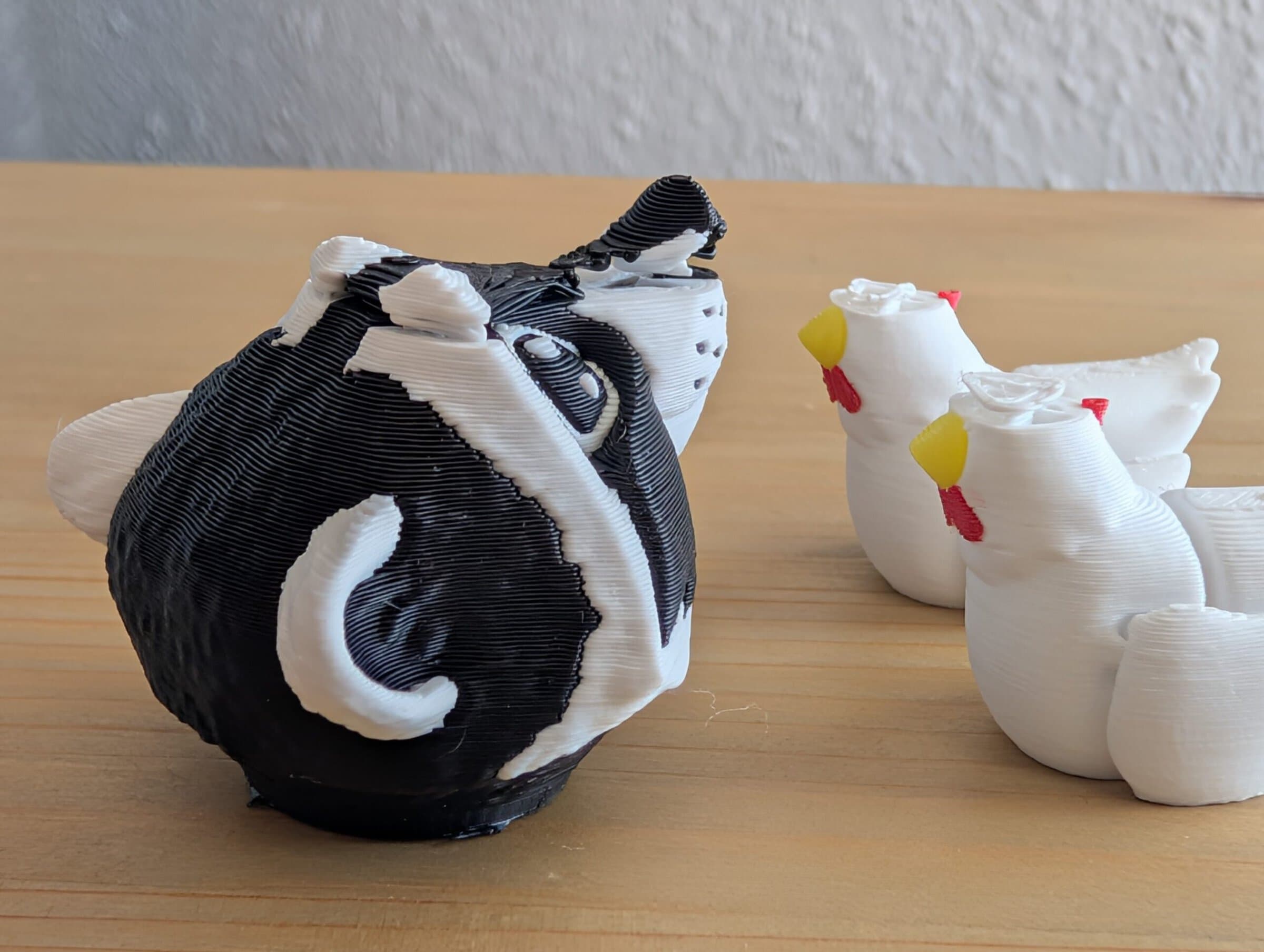

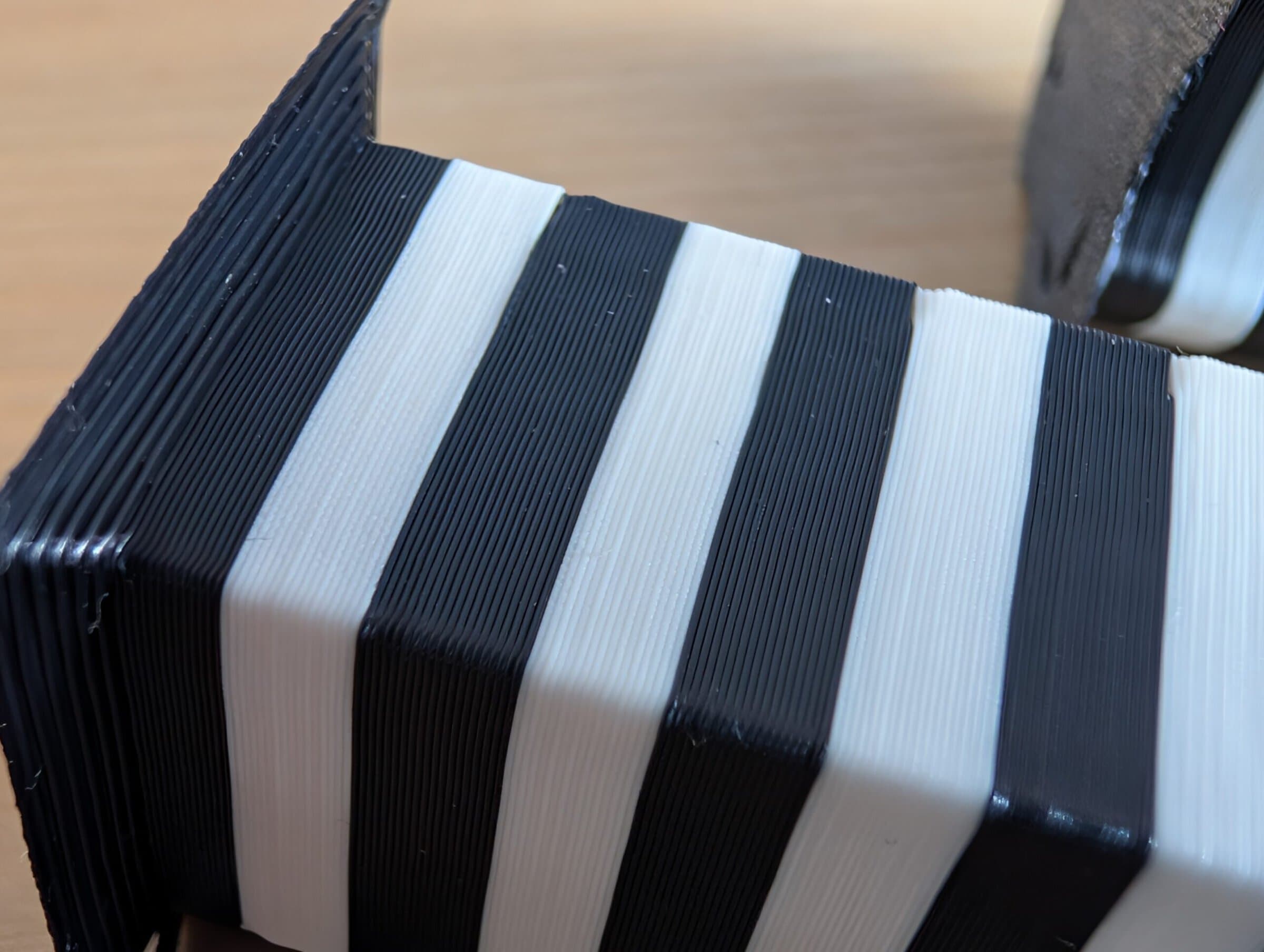

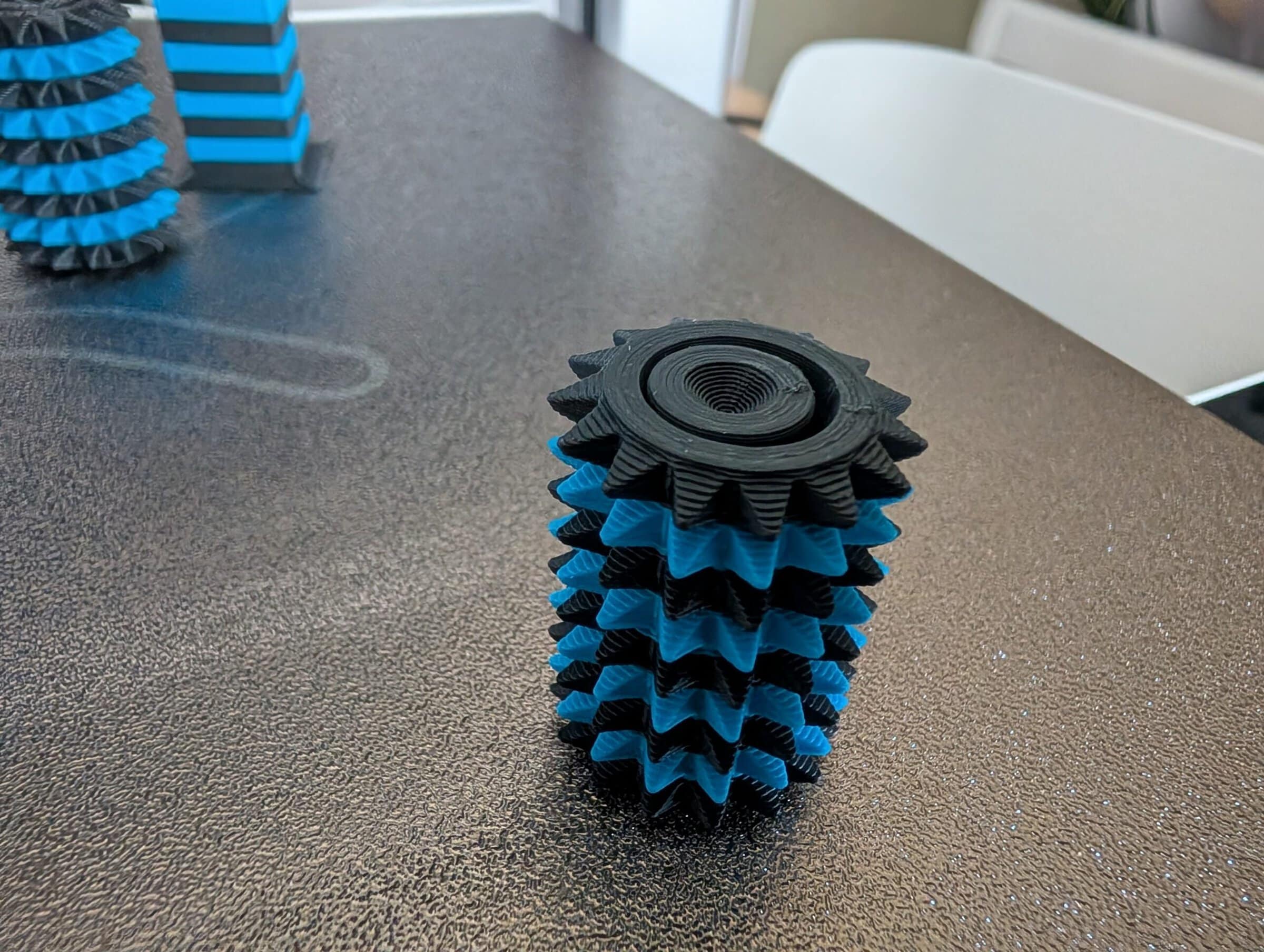

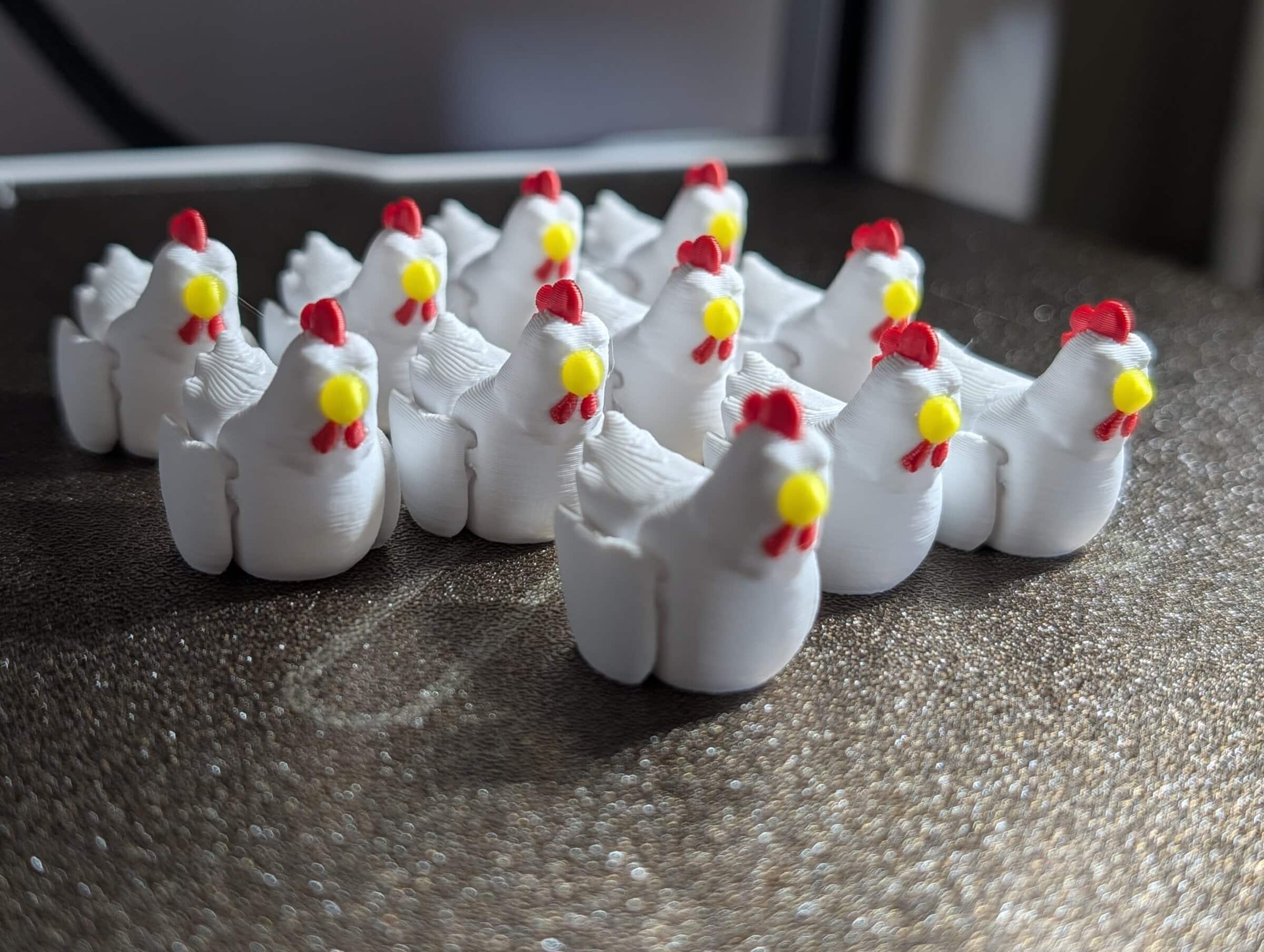

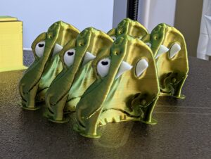

Erfahrene User kennen das Problem, dass sich Spulen bei vielen schnellen Farbwechseln im System verheddern können. Obwohl das CFS Lite das Filament beim Zurückziehen nicht aktiv wieder auf die Spule aufwickelt, hatte ich im Test trotz hunderten von Farbwechseln keinerlei Probleme mit schlecht gewickeltem Filament nach dem Druck.

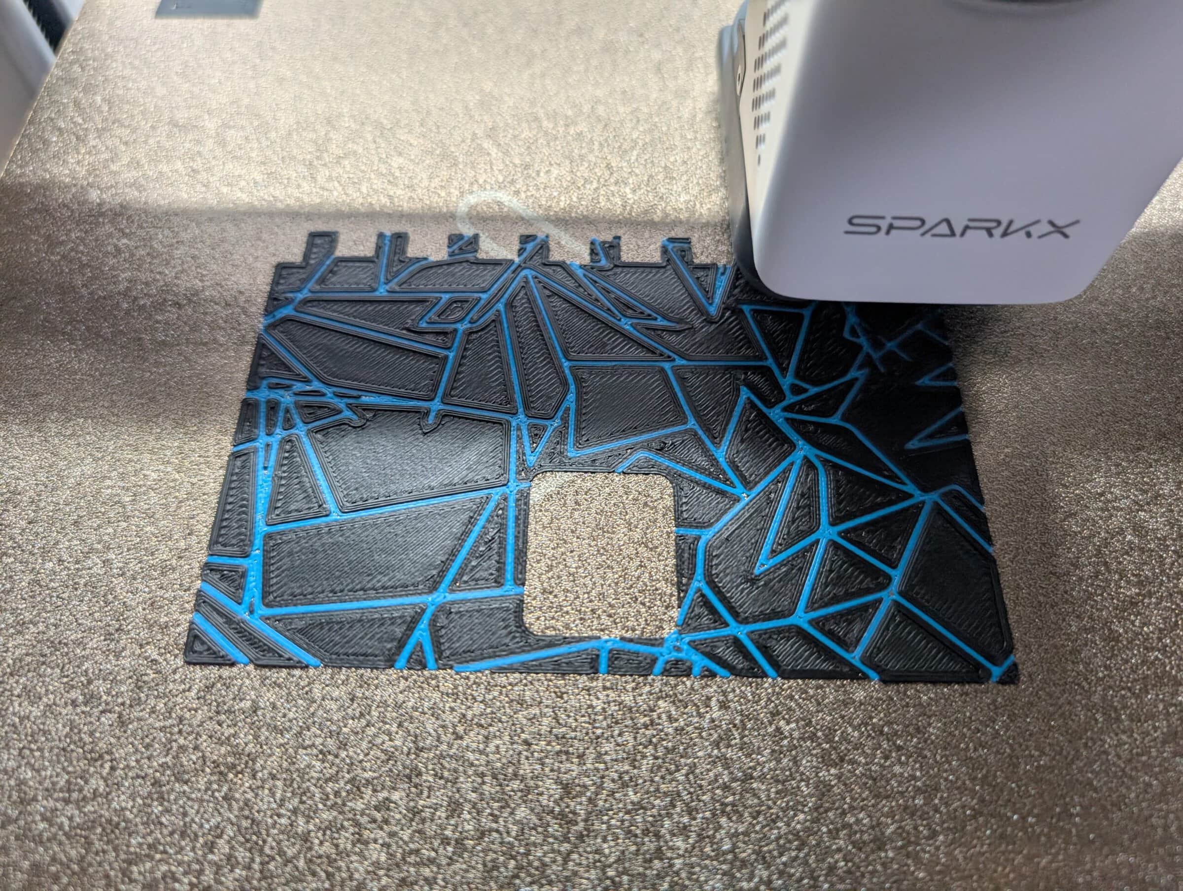

Neben mehreren hundert Farbwechseln habe ich auch mehrfach getestet, wie der Drucker reagiert, wenn eine Spule leer ist: Er hat entweder brav gemeckert oder – wenn eine Spule der gleichen Art und Farbe (z. B. beides PETG Weiß) eingelegt war – mit dieser Rolle weitergedruckt. So soll es sein.

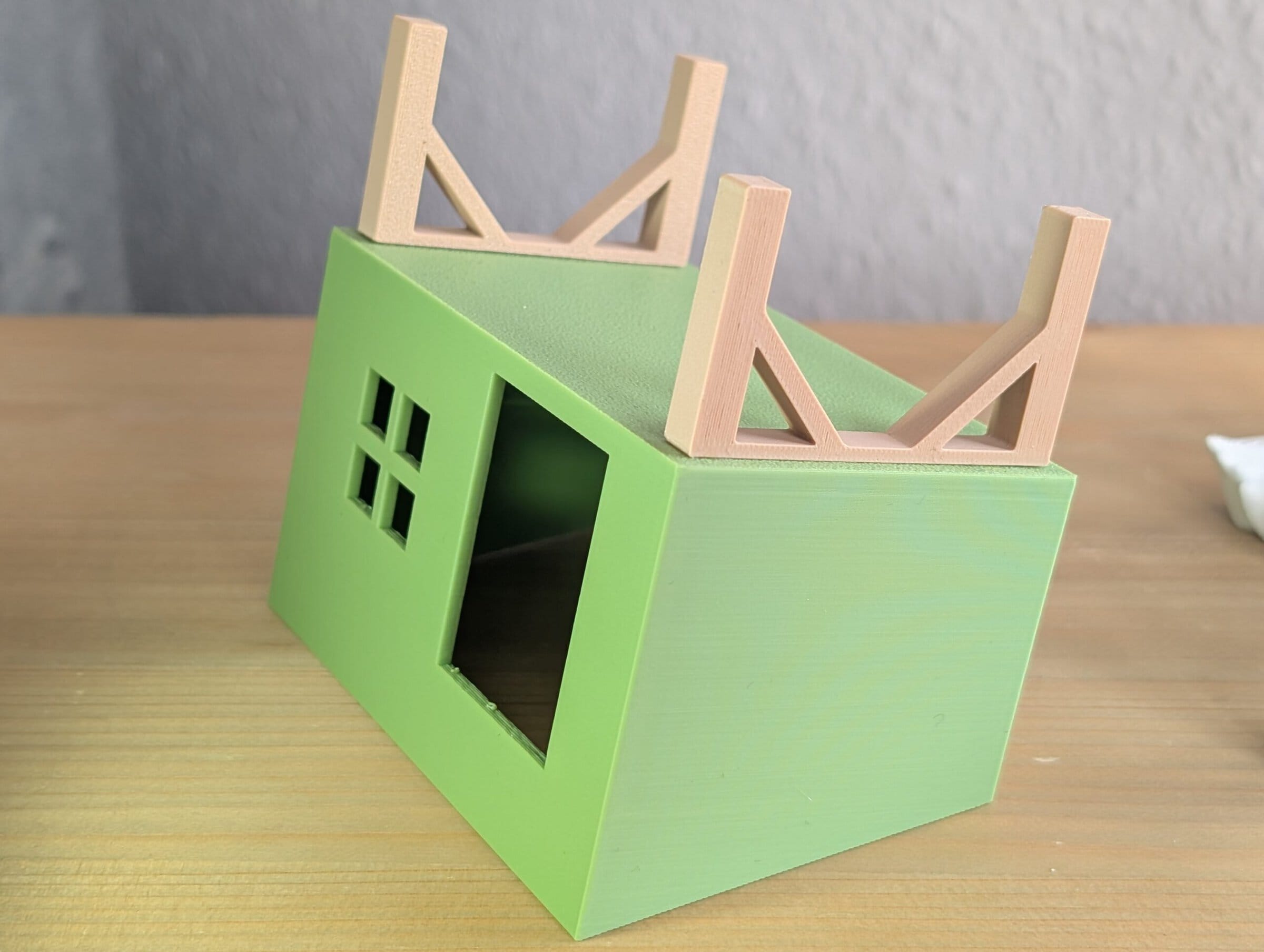

- Links: SparkX i7, Rechts: Bambu A1
- Reinigungsturm des SparkX i7: Keine Verunreinigungen zwischen den Farben

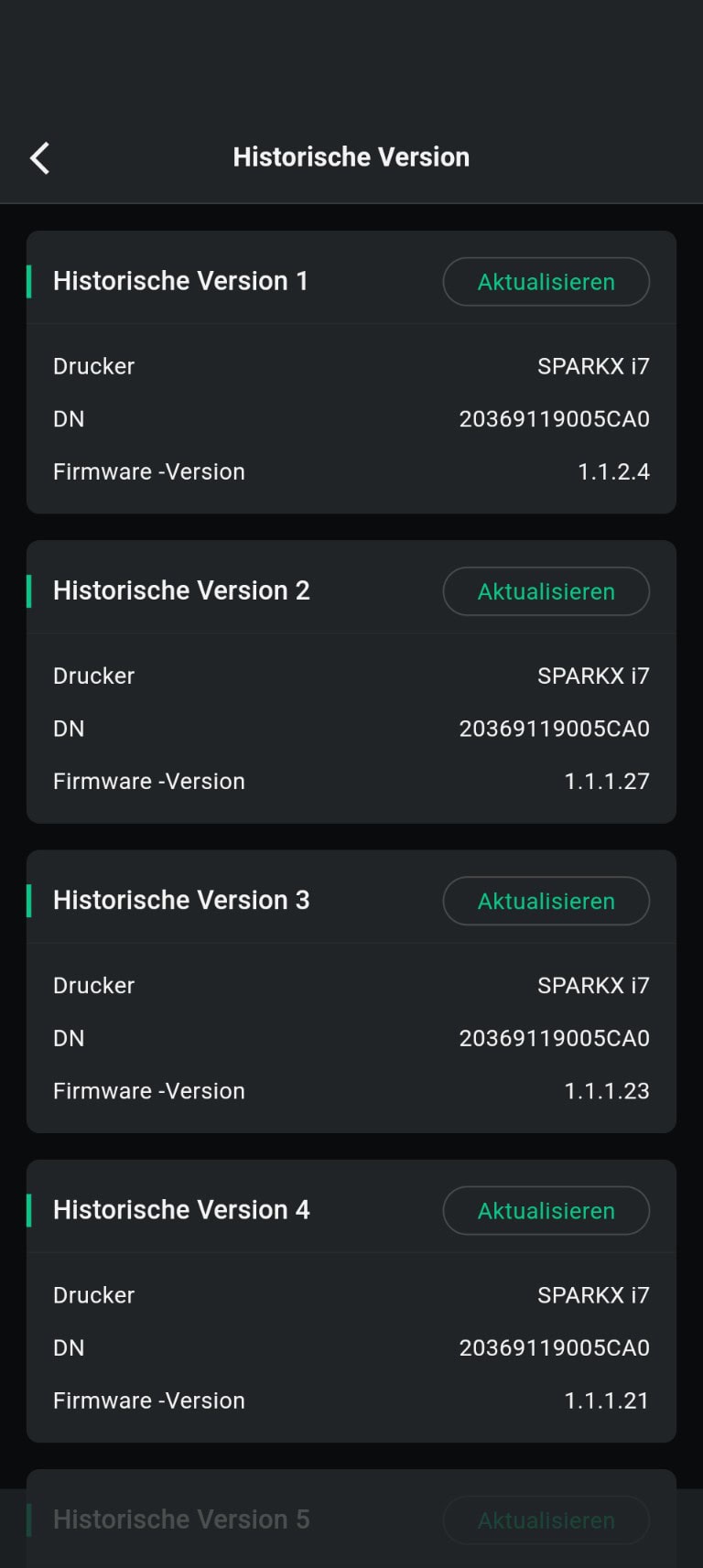

- Anfangs hatte der Drucker bei vielen Farbwechseln noch Probleme, seit dem letzten Firmwareupdate sind diese behoben

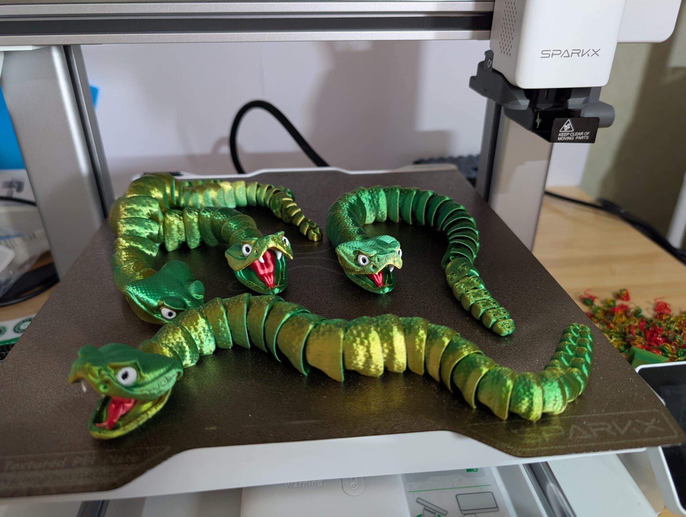

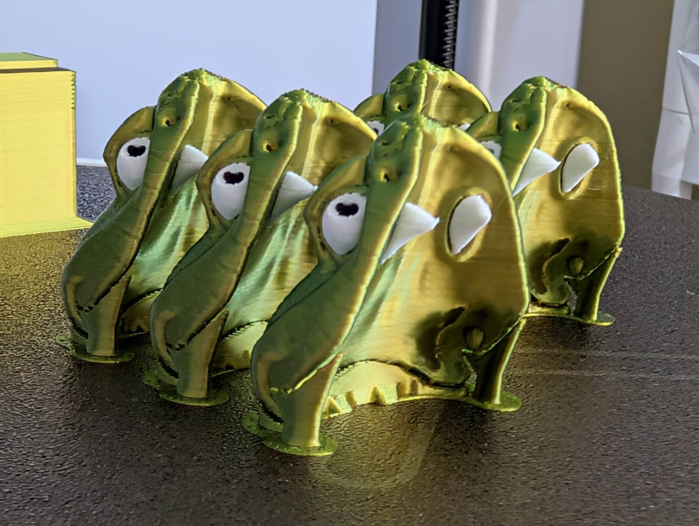

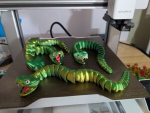

- Schlangenköpfe
- und ergibt ganze Schlangen
- Hühner die inzwischen nicht mehr Kopflos sind

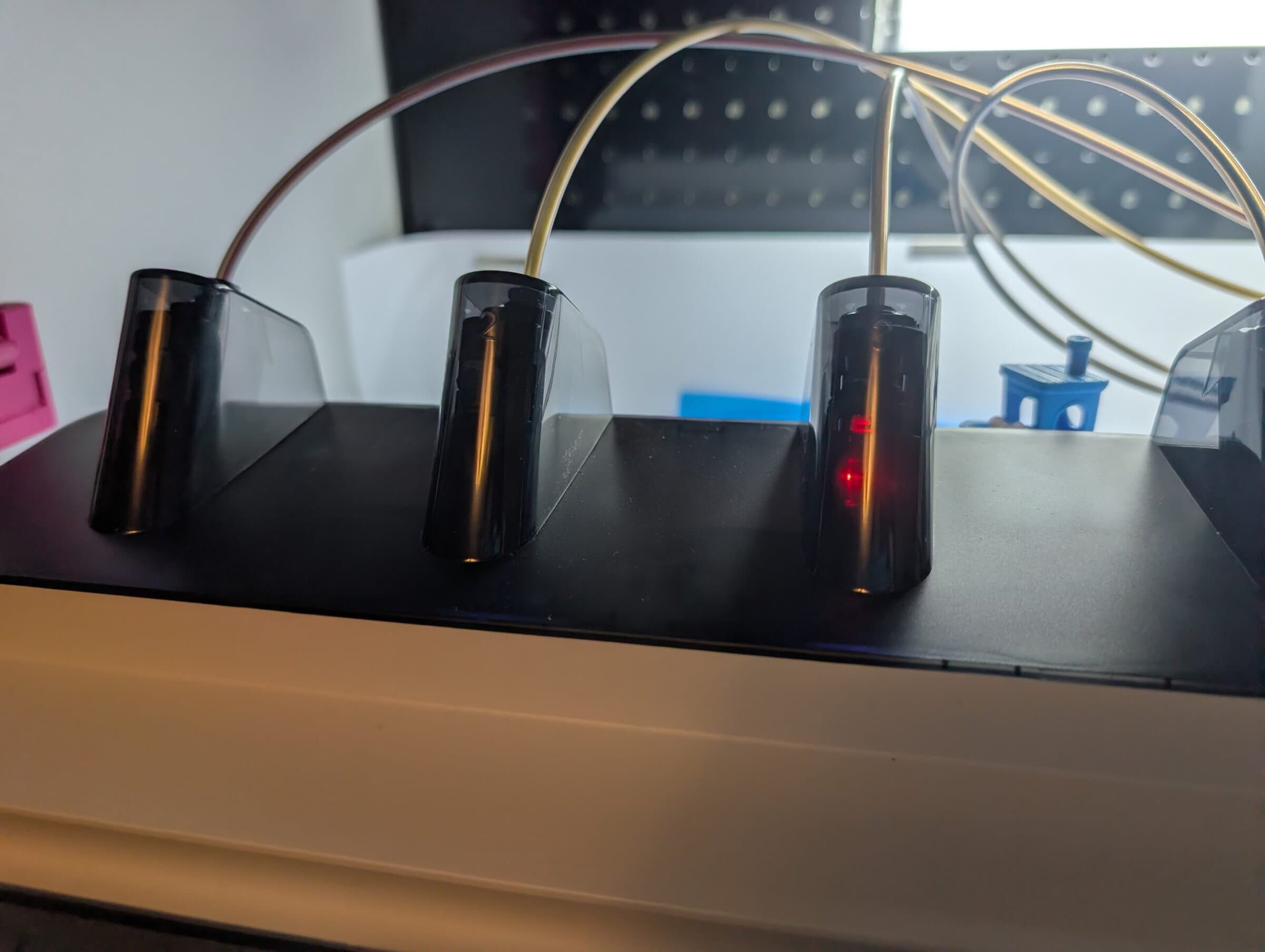

Vom CFS führen die vier Schläuche zu einem Filament-Hub, der direkt auf dem Druckkopf sitzt. Durch dieses „Bereithalten“ des Filaments hält sich die Farbwechselzeit einigermaßen in Grenzen. In der Slicing-Software CrealityPrint ist ab Werk ein Multiplikator für das Reinigungsvolumen von 0,8 eingestellt. Paradoxerweise warnt die Software im selben Atemzug davor, dass dieser Wert möglicherweise zu niedrig sei (üblich ist 1). Dieser Multiplikator bestimmt das Spülvolumen – also wie viel Filament der Drucker durch die Düse jagt, um die alte Farbe komplett herauszuspülen, damit es keine Verunreinigungen im Modell gibt. Man kann das natürlich feinjustieren, aber gerade Anfängern empfehle ich, es für den Start erst einmal so zu lassen, wie es ist.

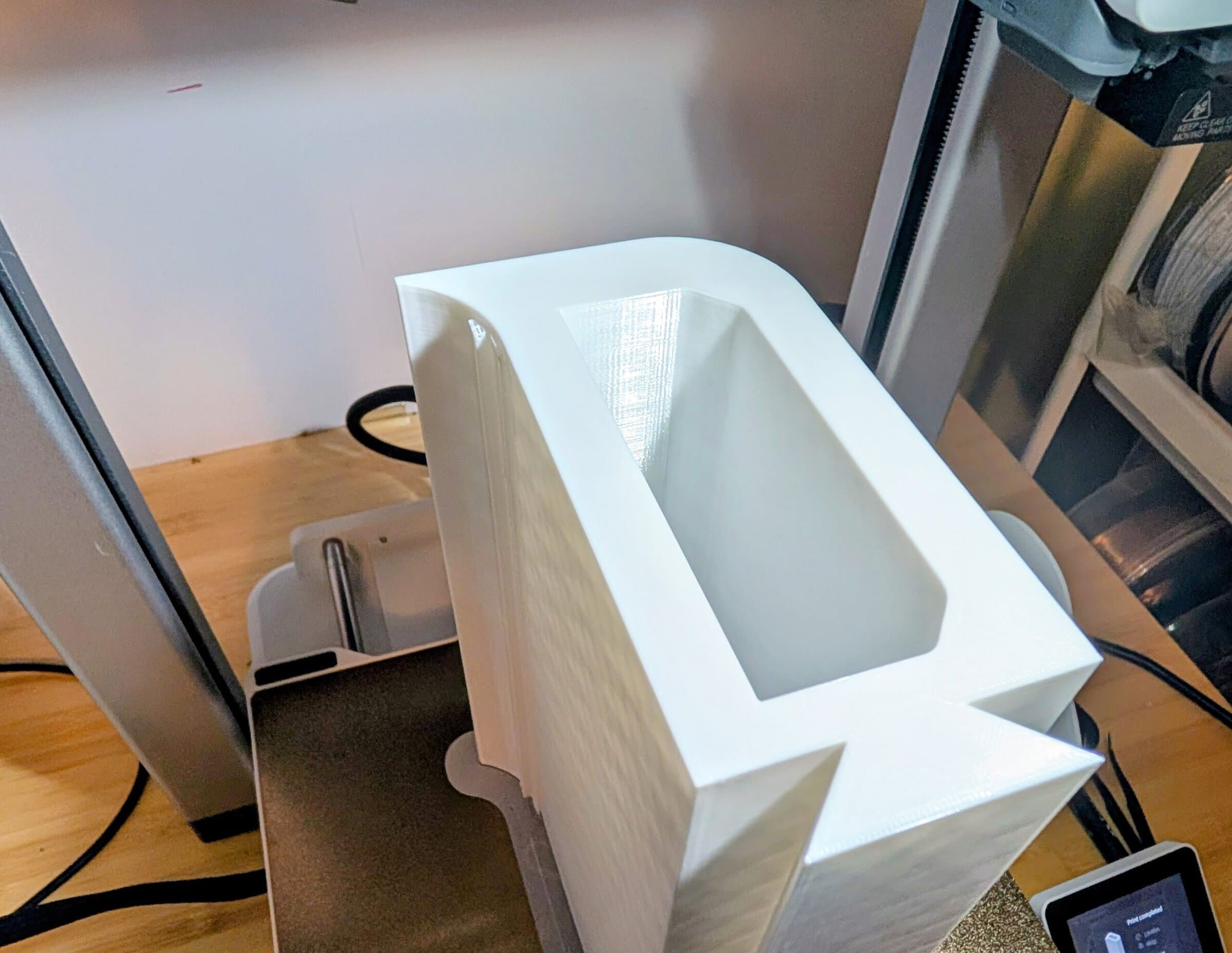

- Auch hier lohnt es sich viele Modelle zu drucken
- Abfall fällt an, egal ob 1 Huhn oder 20 Hühner
- Abfall + Reinigungsturm
- alles zusammen

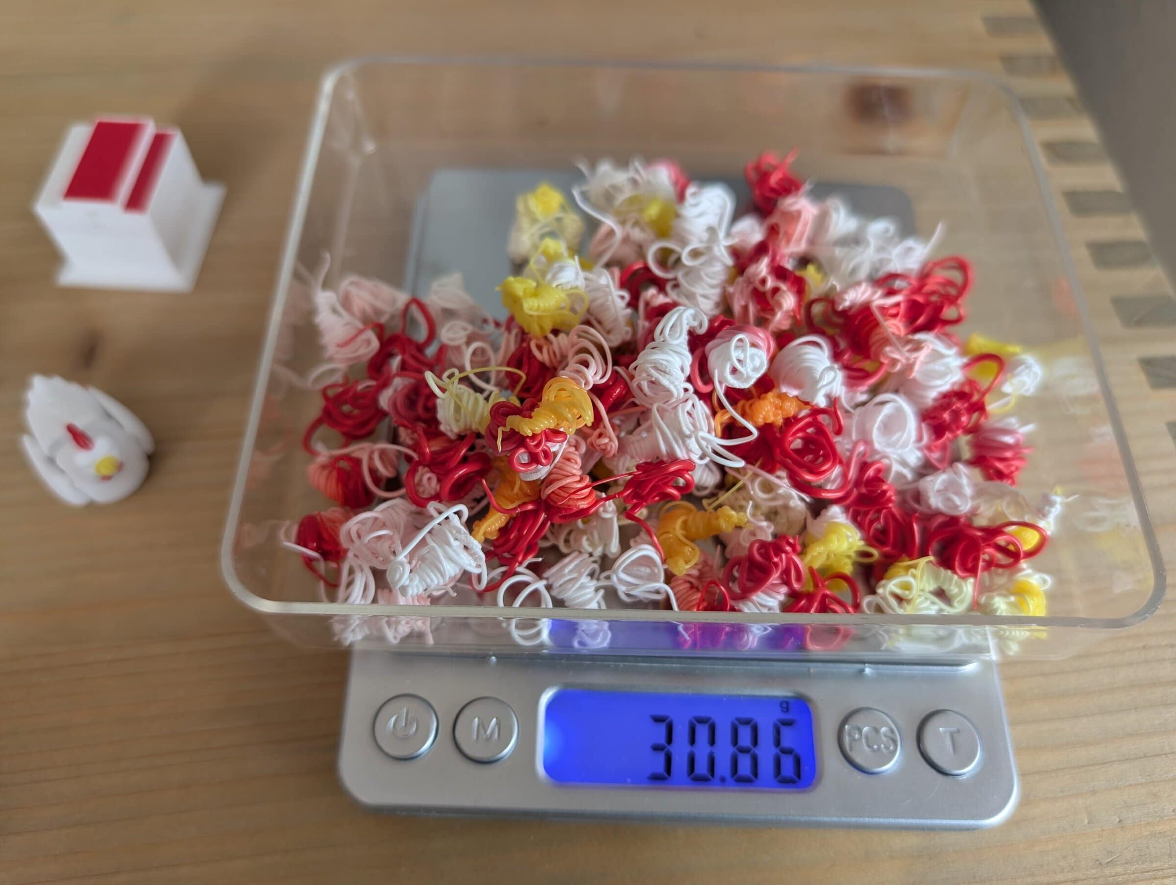

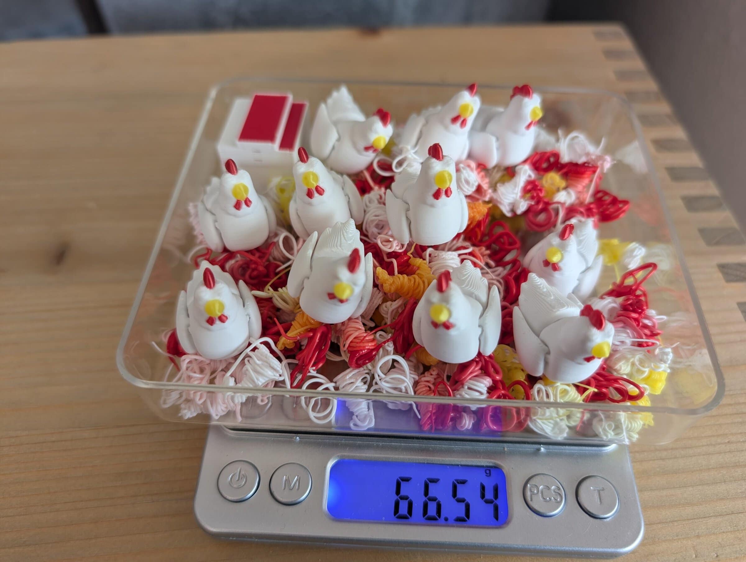

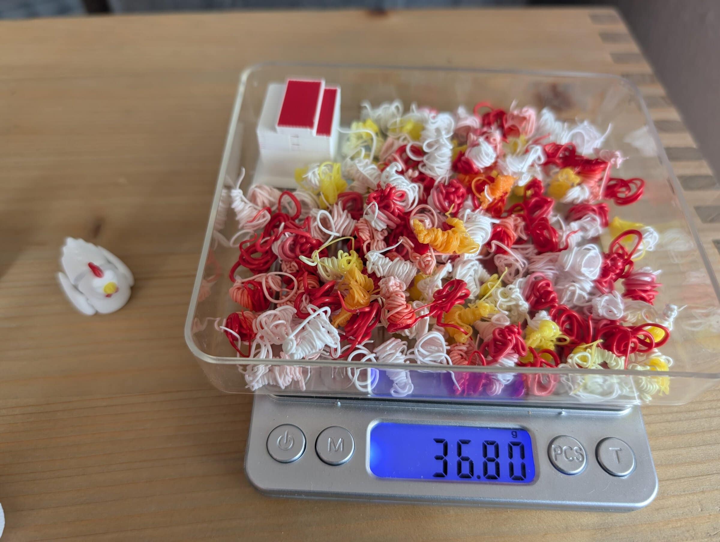

Die Abfallbilanz:
- 11 Hühner + Reinigungsturm + Poop = 66,5 g
- Reinigungsturm + Poop = 36,8 g
- 11 Hühner = 29,7 g
- Nur Reinigungsturm = 5,9 g

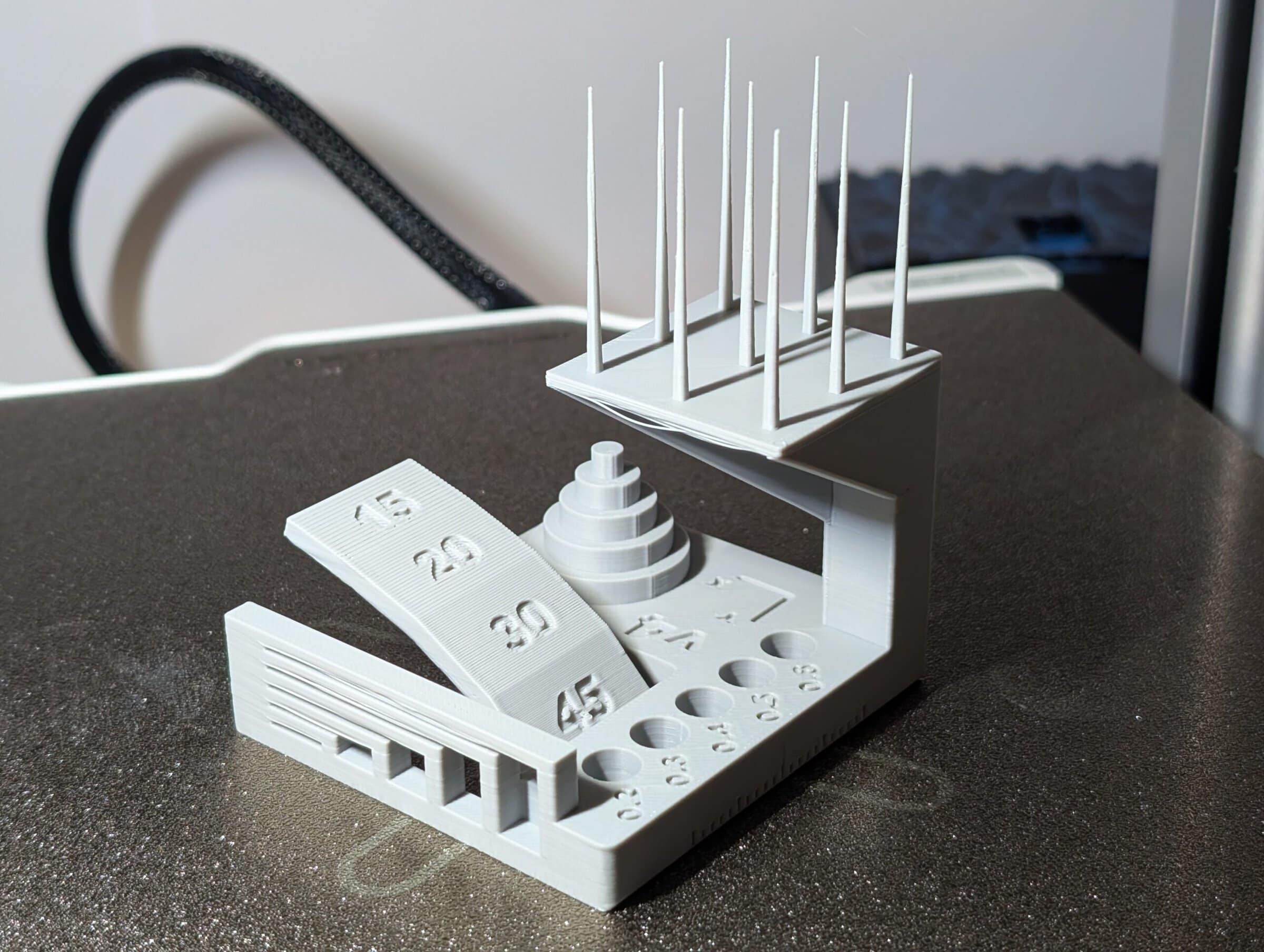

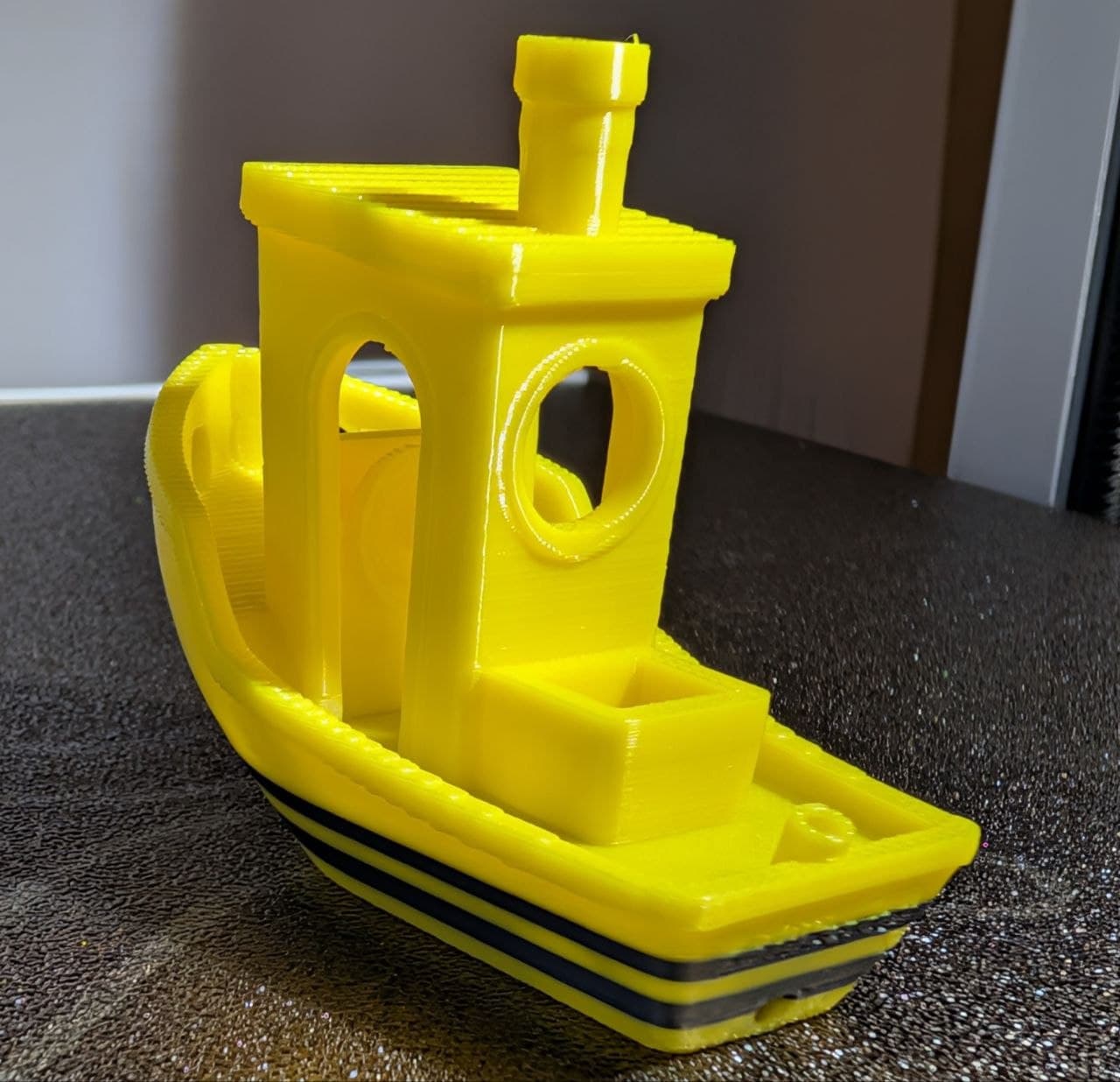

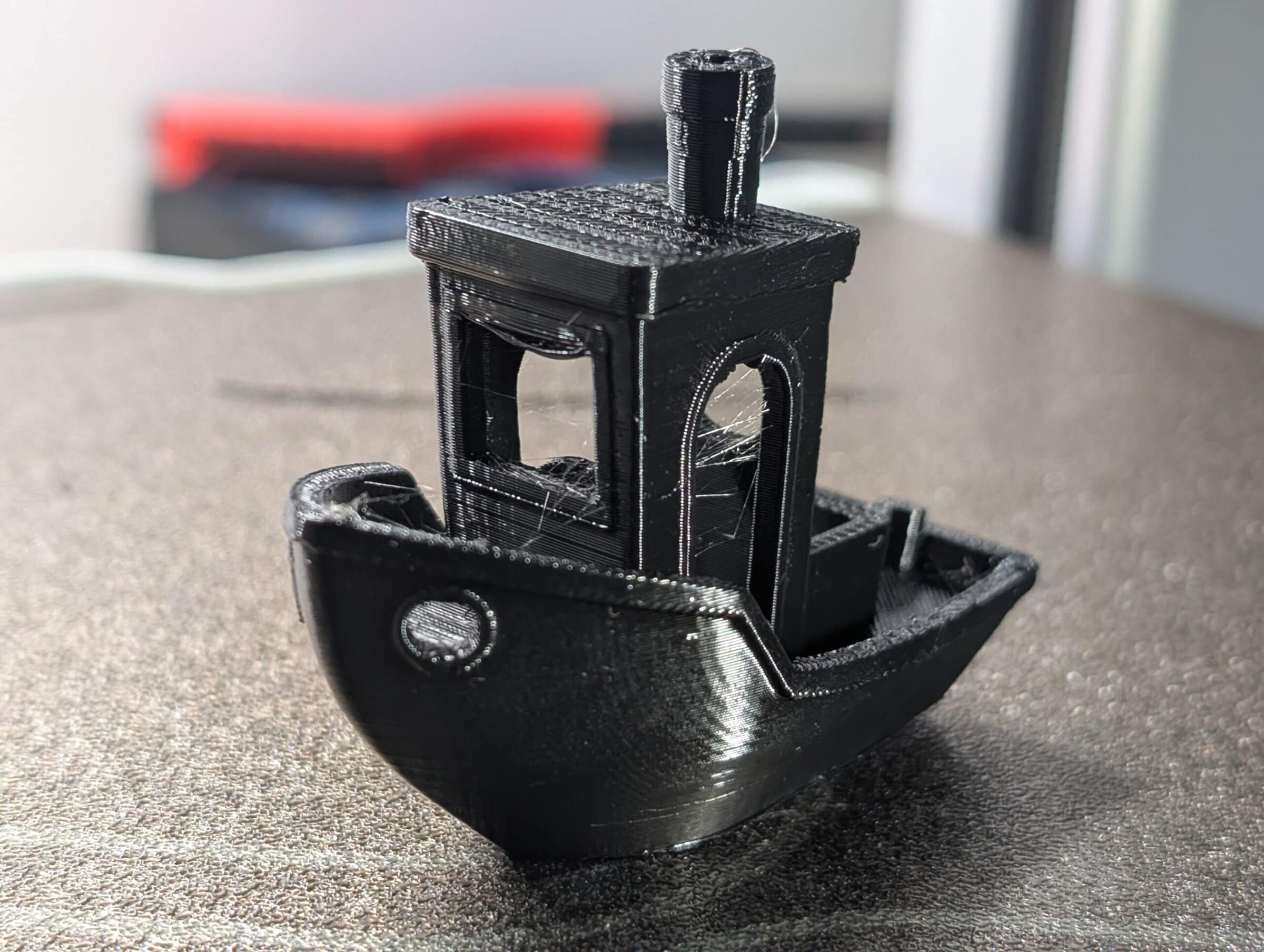

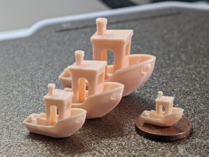

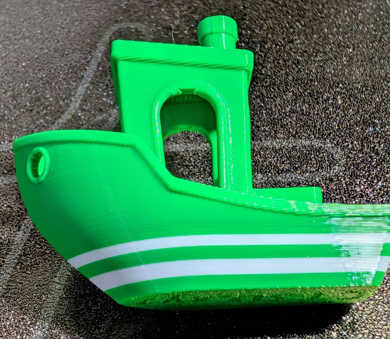

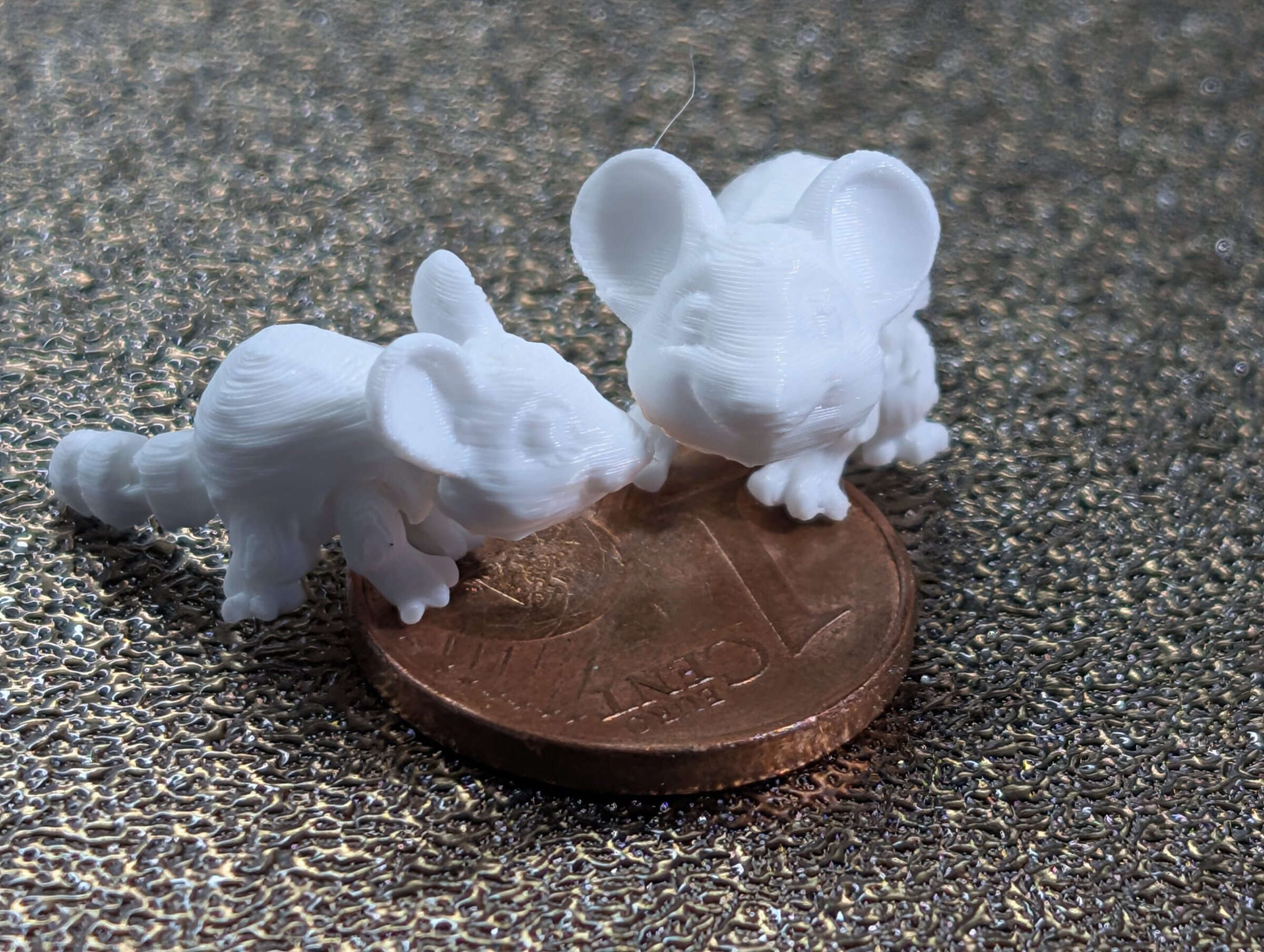

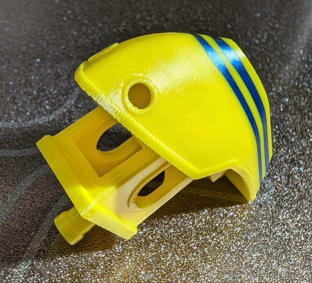

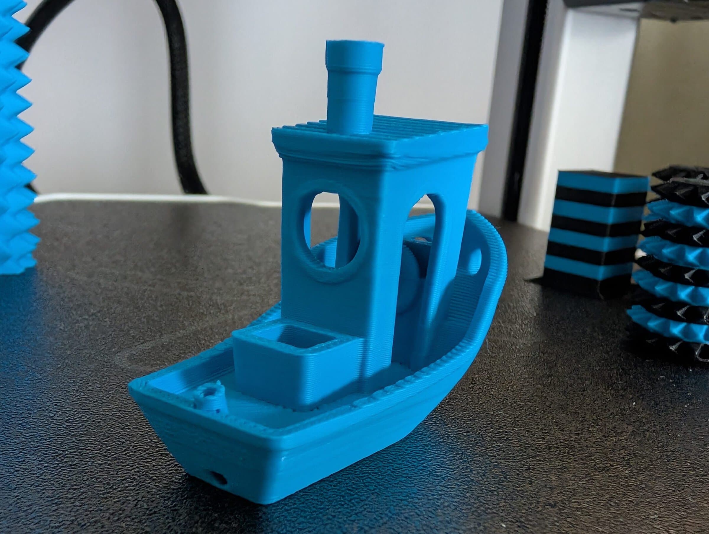

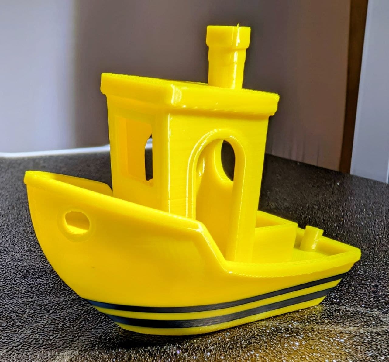

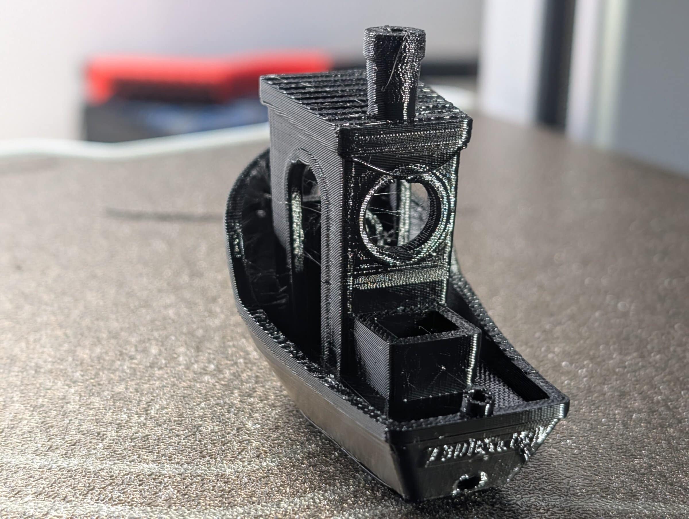

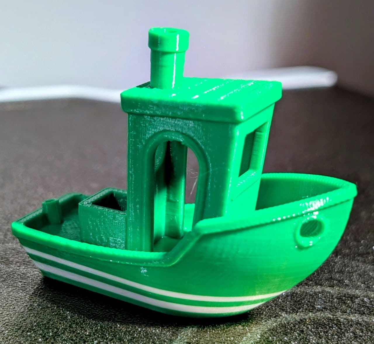

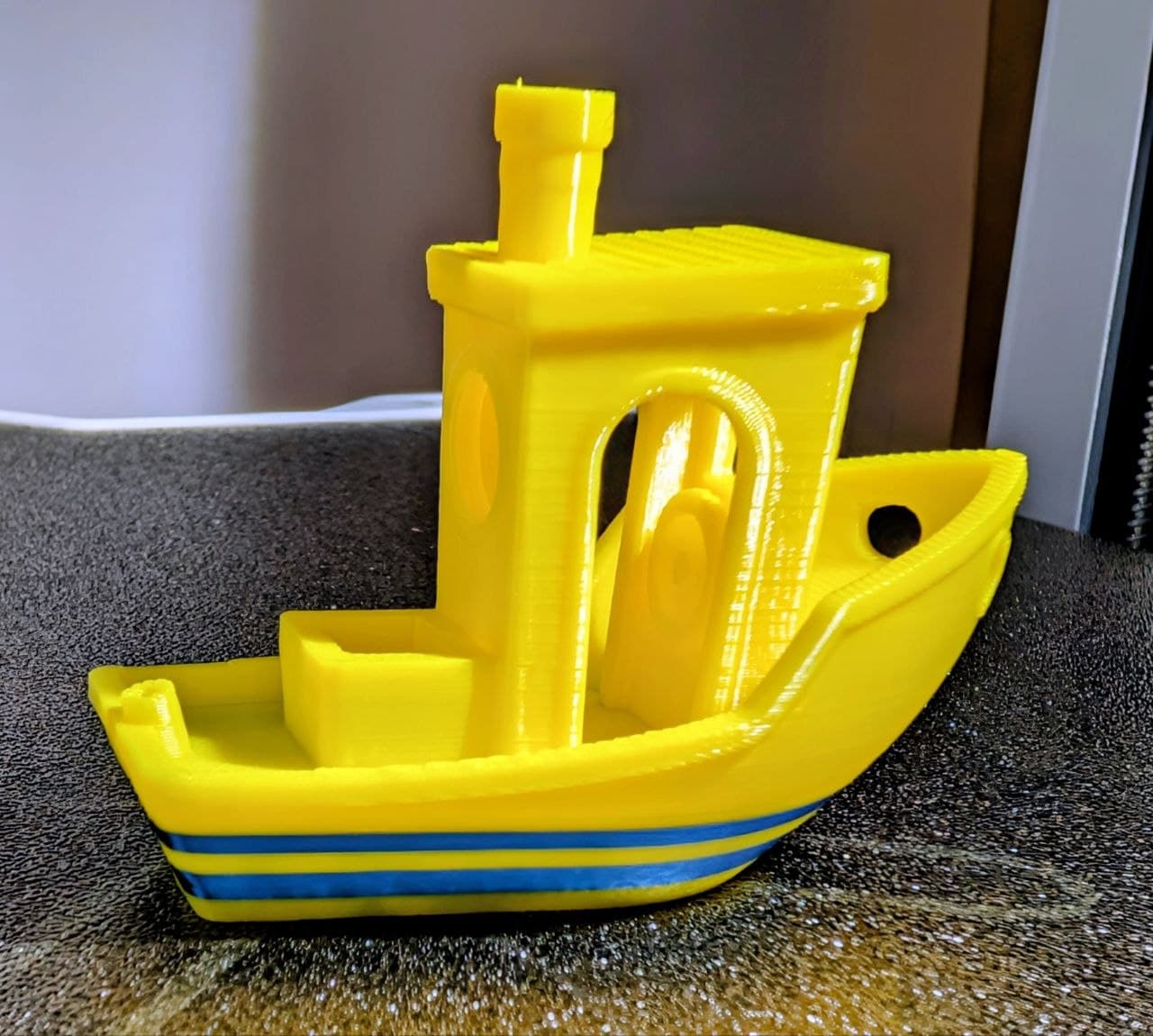

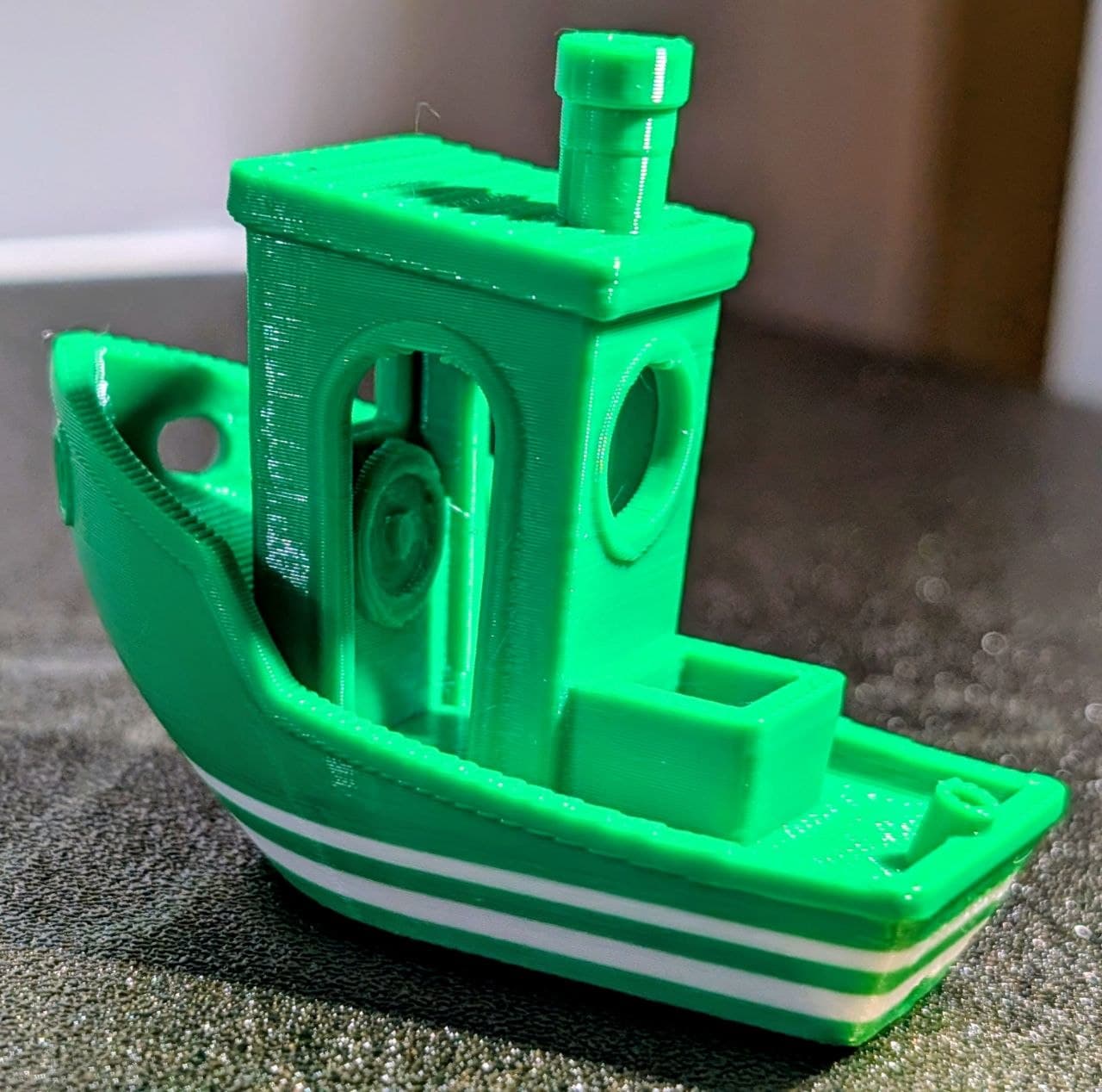

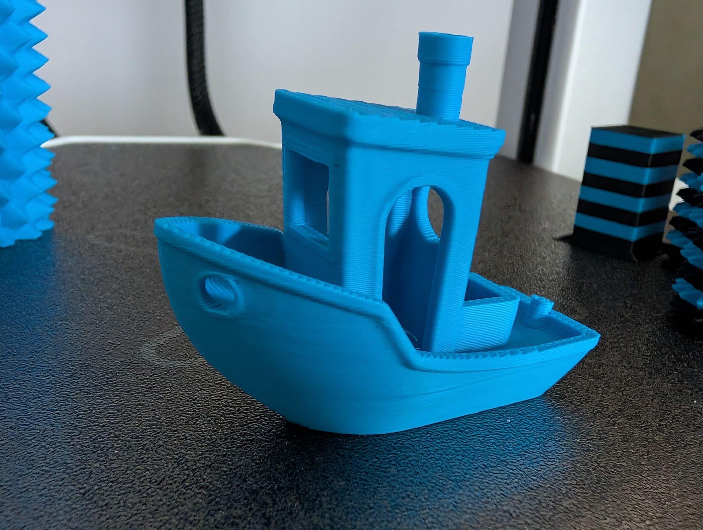

Die Druckqualität ist – insbesondere für die eher herausfordernden Bedingungen bei einer Raumtemperatur von knapp 30 °C super und absolut mit dem Bambu A1 vergleichbar, sowie deutlich besser als so mancher Konkurrent. Überhänge waren in meinen Tests besser, Brücken ähnlich bis minimal schlechter als beim A1, die Wände waren glatt und auch bei stark reflektierendem PETG waren die Layer kaum sichtbar. Auch top: In unserem Test hatte der Drucker bis 200 mm/s quasi keine VFA (Vertical Fine Artifacts / leichte verticale Wellen in geraden Außenwänden) und praktisch kein Ringing – höhere Geschwindigkeiten hatten wir nicht getestet. Zum Vergleich: Beim A1 haben wir ab Druckgeschwindigkeiten über 120 mm/s leichte VFA.
Auf den nachfolgenden Fotos habe ich ein sehr fieses, direktes Licht verwendet, um jede noch so kleine Problemstelle schonungslos sichtbar zu machen. Im normalen Alltag und bei normalem Licht sieht der Druck oft deutlich besser aus.

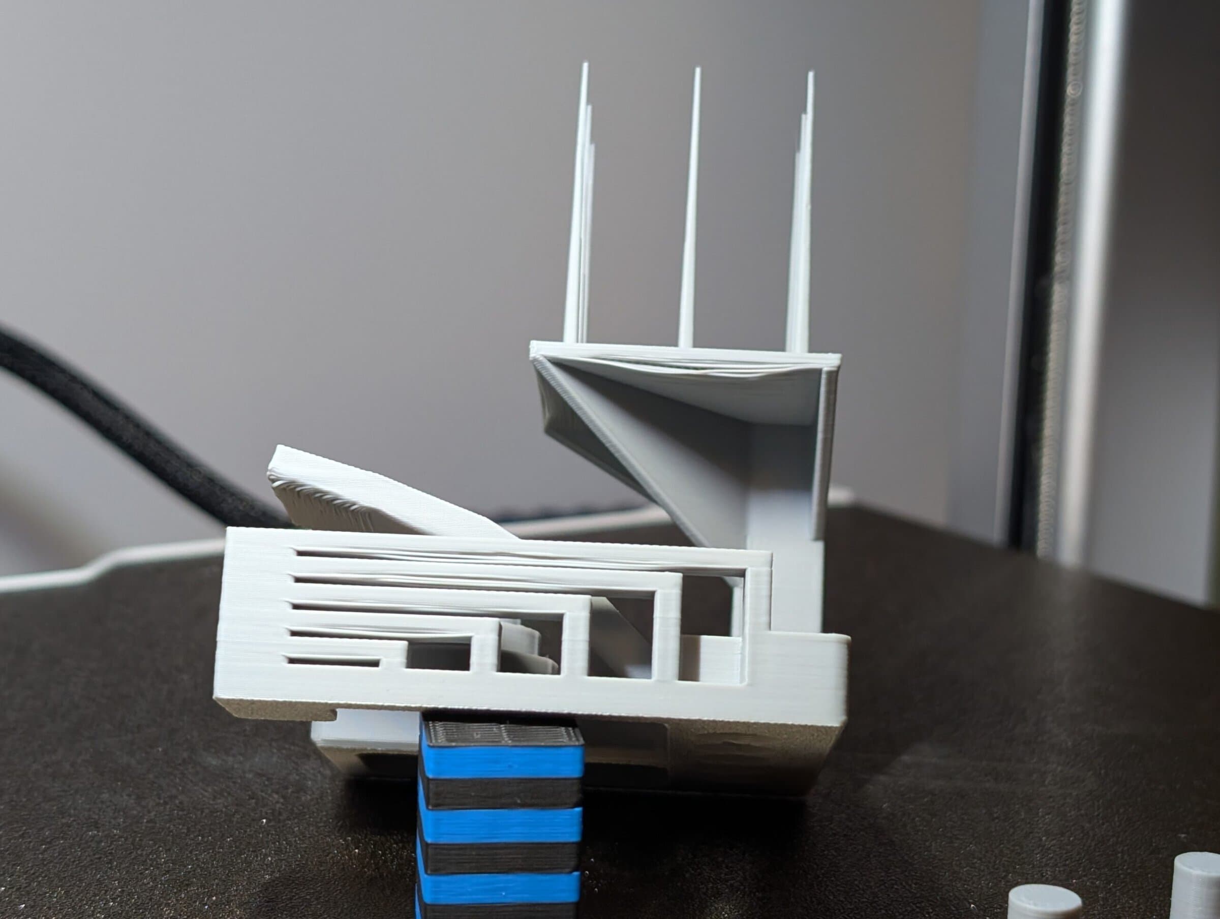

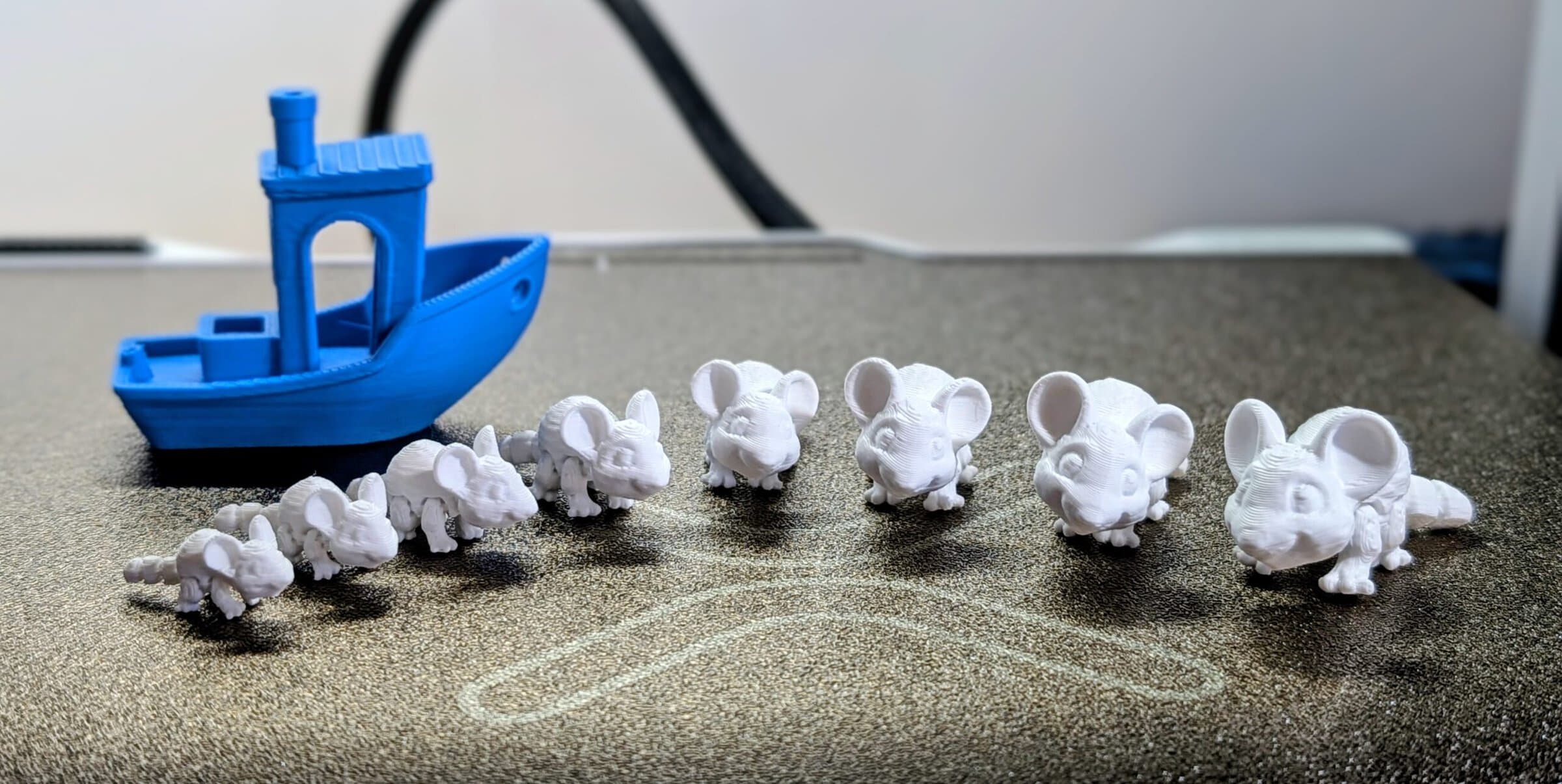

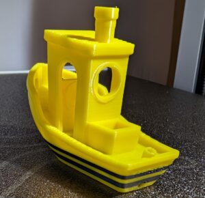

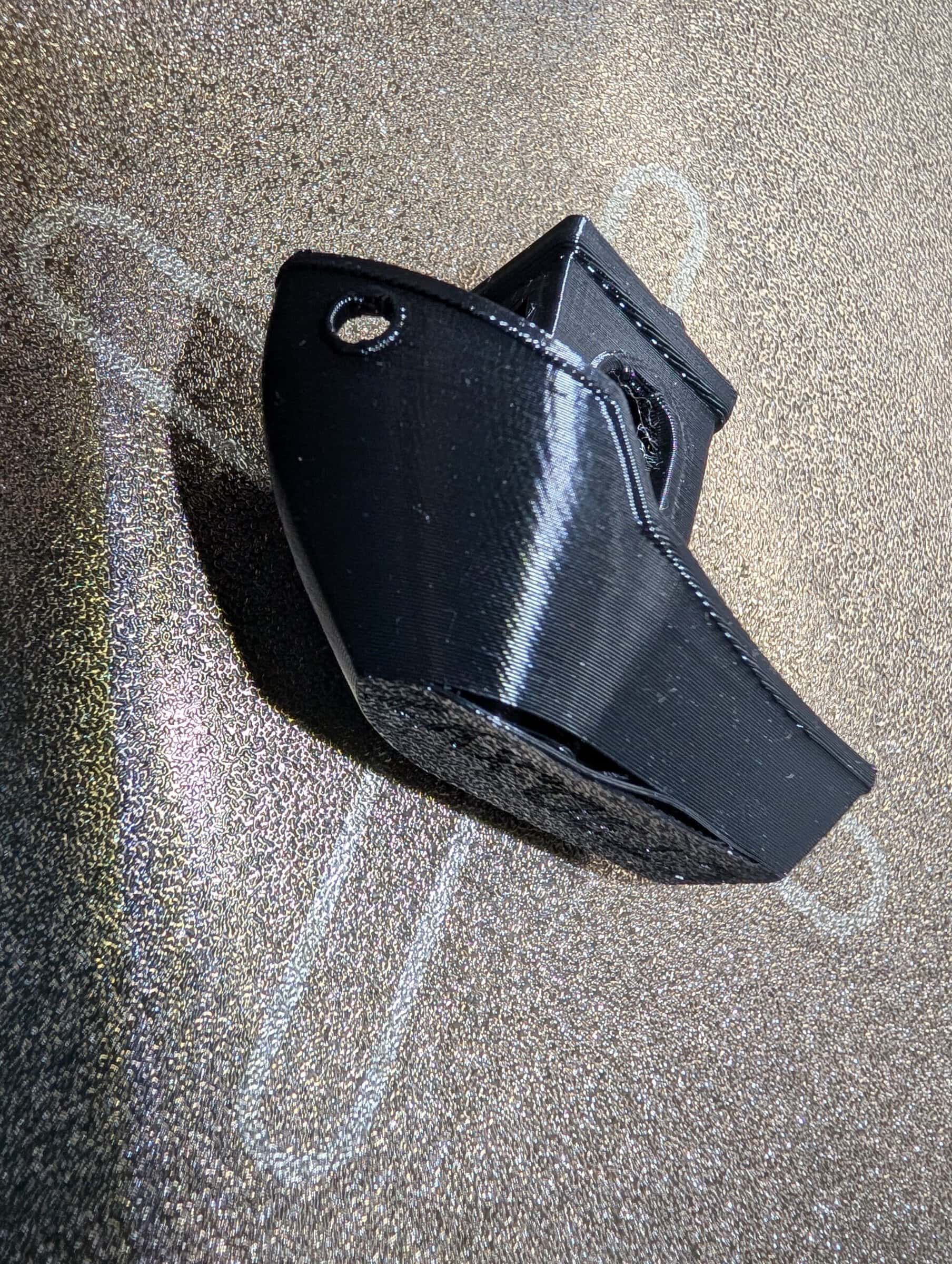

Das werksseitig vorgeslicte Speedbenchy (auf den Fotos blau) hatte ein paar unschöne Problemstellen aufgrund zu hoch eingestellter Überhang-Geschwindigkeiten – ein ganz normal von mir selbst geslictes Benchy (auf den Fotos gelb mit Streifen) wurde dagegen super.
- Das vorgeslicte Speed-Benchy war nicht ideal, das liegt aber nicht am Drucker, sondern an den Einstellungen
- Speed-Benchy
- selbstgeslictes PLA-Benchy mit Standard-Einstellungen
- normales PLA-Benchy
- first Layer: leichte Abweichung vorne rechts

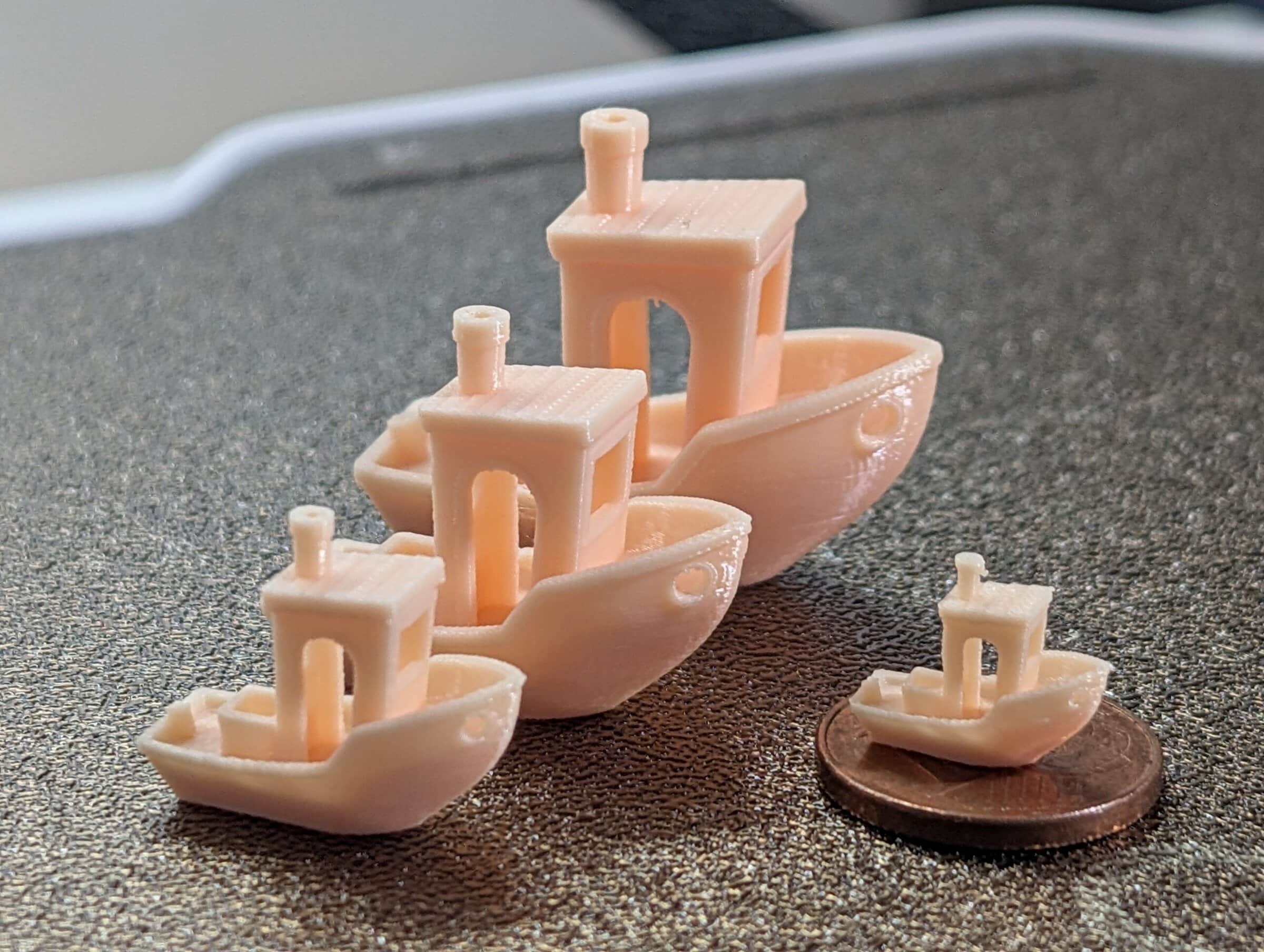

Die maximale volumetrische Geschwindigkeit ist in den Slicer-Einstellungen recht vorsichtig und langsam eingestellt, was letztendlich auch die etwas höhere Druckzeit erklärt.

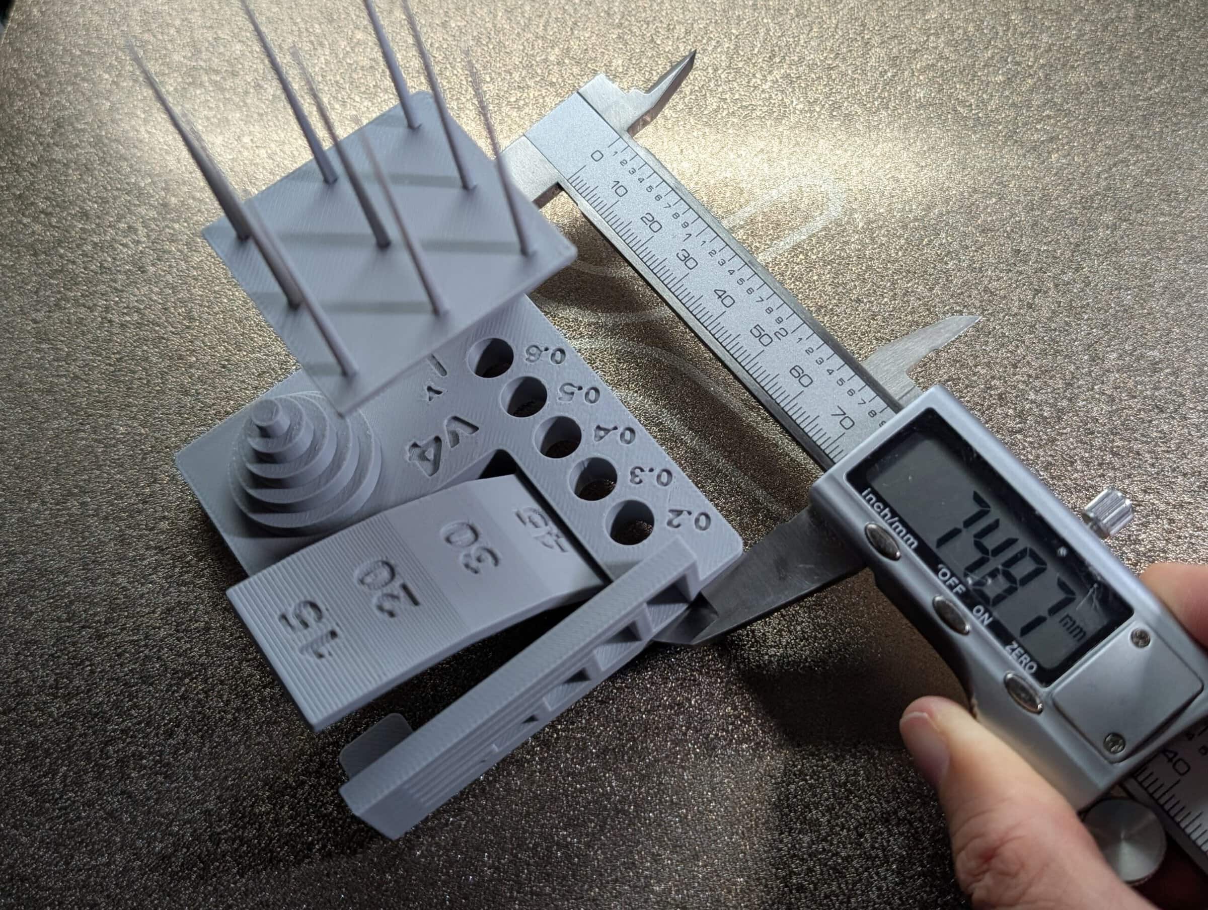

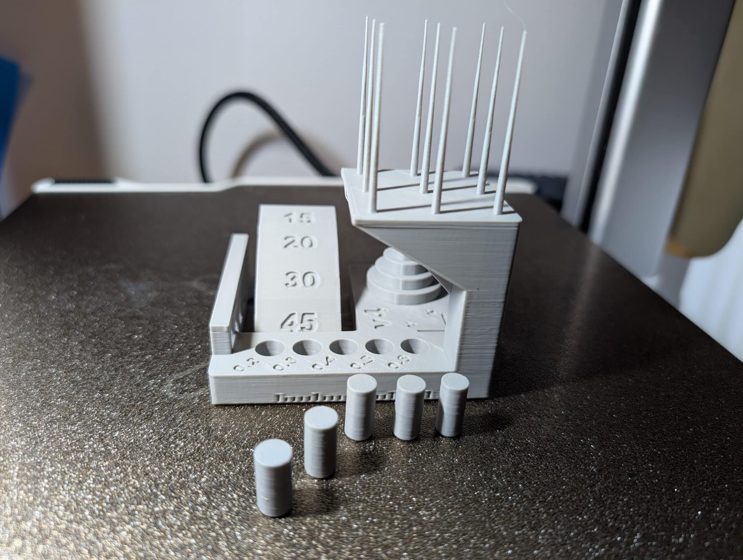

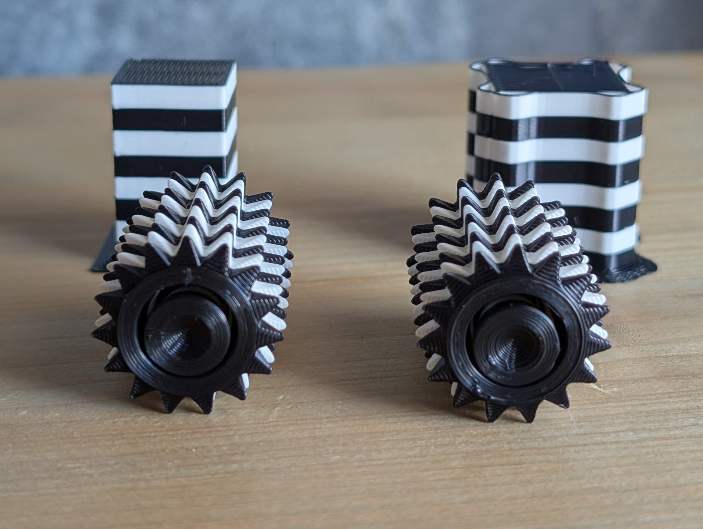

Der Toleranz- und Maßhaltigkeitstest
- Die Maßhaltigkeit ist top
Bei meinem Testmodell hat der Drucker trotz hoher Raumtemperaturen sehr gut abgeliefert – aber seht euch einfach die Fotos an! Ein echtes Highlight waren die Spalt-Tests (Freigängigkeit von Zylindern): Alle Toleranzstufen waren lösbar! Die drei größten Zylinder sind mir direkt beim Abnehmen vom Bett von selbst herausgefallen. Der 0,3-mm-Spalt löste sich bei leichter Berührung und beim engen 0,2-mm-Spalt reichte minimaler Druck aus. Das ist ein hervorragendes Ergebnis für Mechanik-Bauteile!
Besonders spannend wurde es bei der Maßhaltigkeit im direkten Vergleich zum Bambu Lab A1. Beide Drucker wurden für den Test mit dem Filament des jeweiligen Herstellers und den unveränderten Standard-Profilen des eigenen Slicers gefüttert, allerdings hat der A1 zum Test-Zeitpunkt etwa 1500 Druckstunden auf der Platte, der SparkX i7 lediglich 100.
| Geometrie / Achse | Soll-Wert (mm) | Creality SparkX i7 (Ist) | Bambu Lab A1 (Ist) |
| X-Achse | 75,00 mm | 74,87 mm | 74,77 mm |
| Y-Achse | 65,00 mm | 64,87 mm | 64,64 mm |
| Z-Achse (groß) | 52,00 mm | 52,05 mm | 51,72 mm |
| Z-Achse (klein) | 10,00 mm | 10,08 mm | 9,89 mm |
| Durchmesser 25 | 25,00 mm | 24,91 mm | 24,76 mm |
| Durchmesser 20 | 20,00 mm | 19,89 mm | 19,77 mm |
| Durchmesser 15 | 15,00 mm | 14,91 mm | 14,81 mm |
| Durchmesser 10 | 10,00 mm | 9,91 mm | 9,79 mm |
| Durchmesser 5 | 5,00 mm | 4,86 mm | 5,07 mm |
| AUSWERTUNG | – | 8 / 9 Punkten | 1 / 9 Punkten |
In dieser Disziplin zieht der SparkX i7 – gerade im direkten Vergleich – dem A1 ordentlich davon. Die SparkX i7 ist hinsichtlich der Maßhaltigkeit extrem sauber kalibriert.

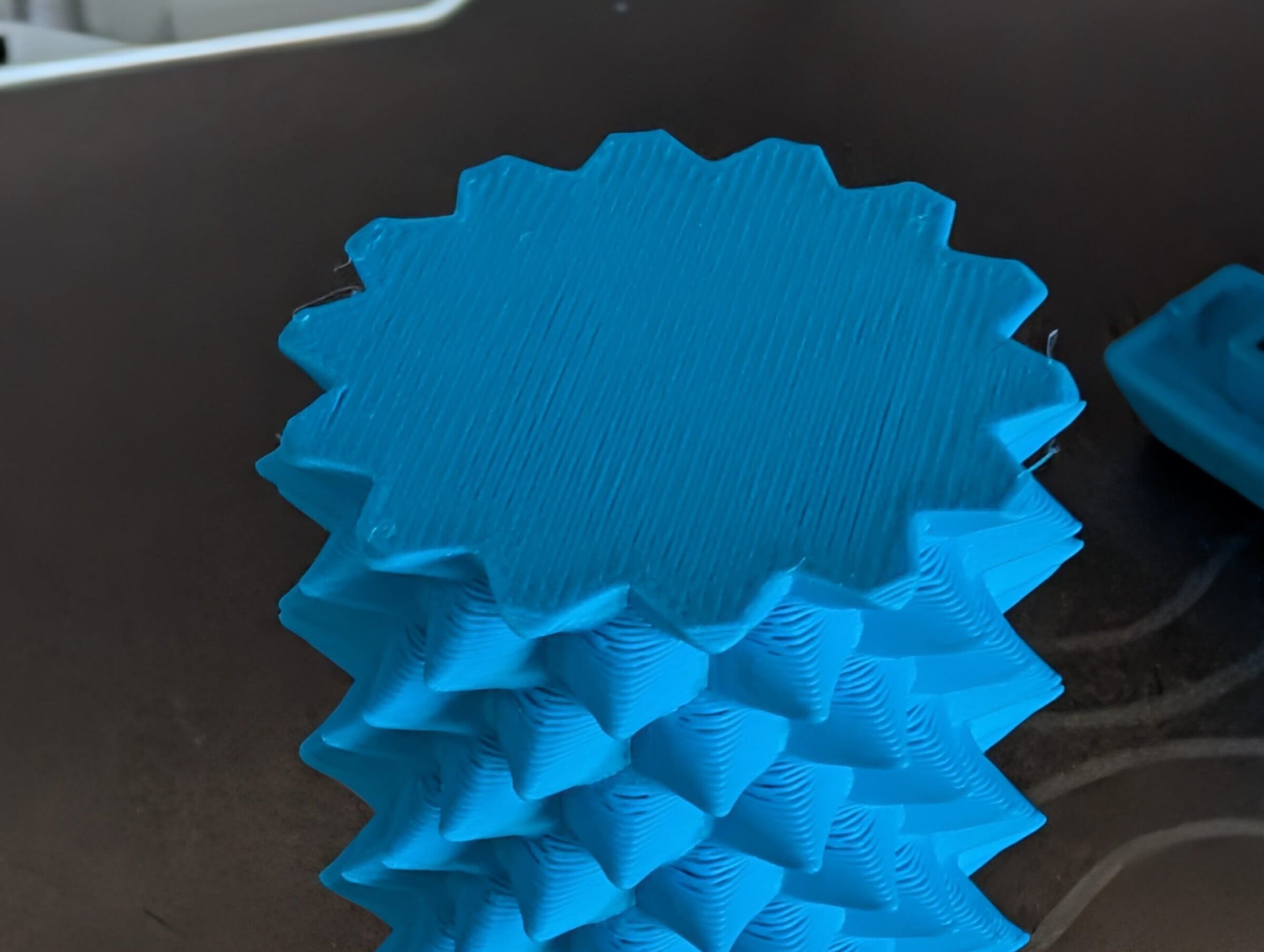

Hier zeigt sich, woher die gute Maßhaltigkeit kommt: Die Standard-Profile für den SparkX i7 sind ab Werk recht vorsichtig und langsam eingestellt. Im direkten Vergleich zum Bambu Lab A1 benötigt der Creality bei identischen Modellen fast immer ca. 10 % mehr Zeit. Hier haben die Entwickler ganz offensichtlich die Entscheidung „Präzision vor Geschwindigkeit“ getroffen. Wer es eiliger hat, kann das durch kleine Anpassungen im Slicer (wie dem Erhöhen des maximalen Durchflusses) natürlich jederzeit ändern.

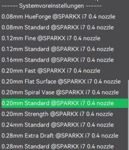

Druckprofile
- 12 Filamentprofile
- 13 Prozessprofile

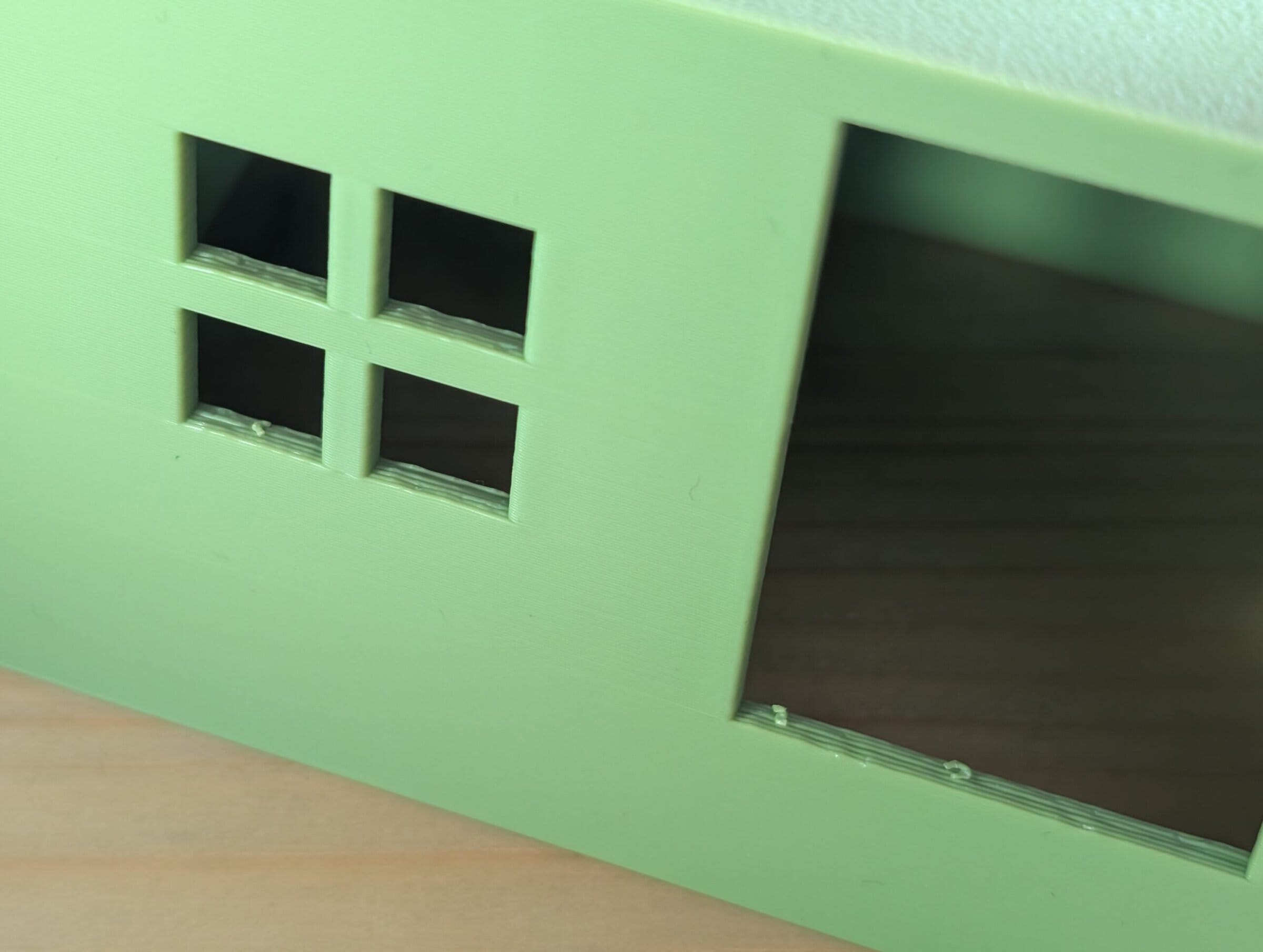

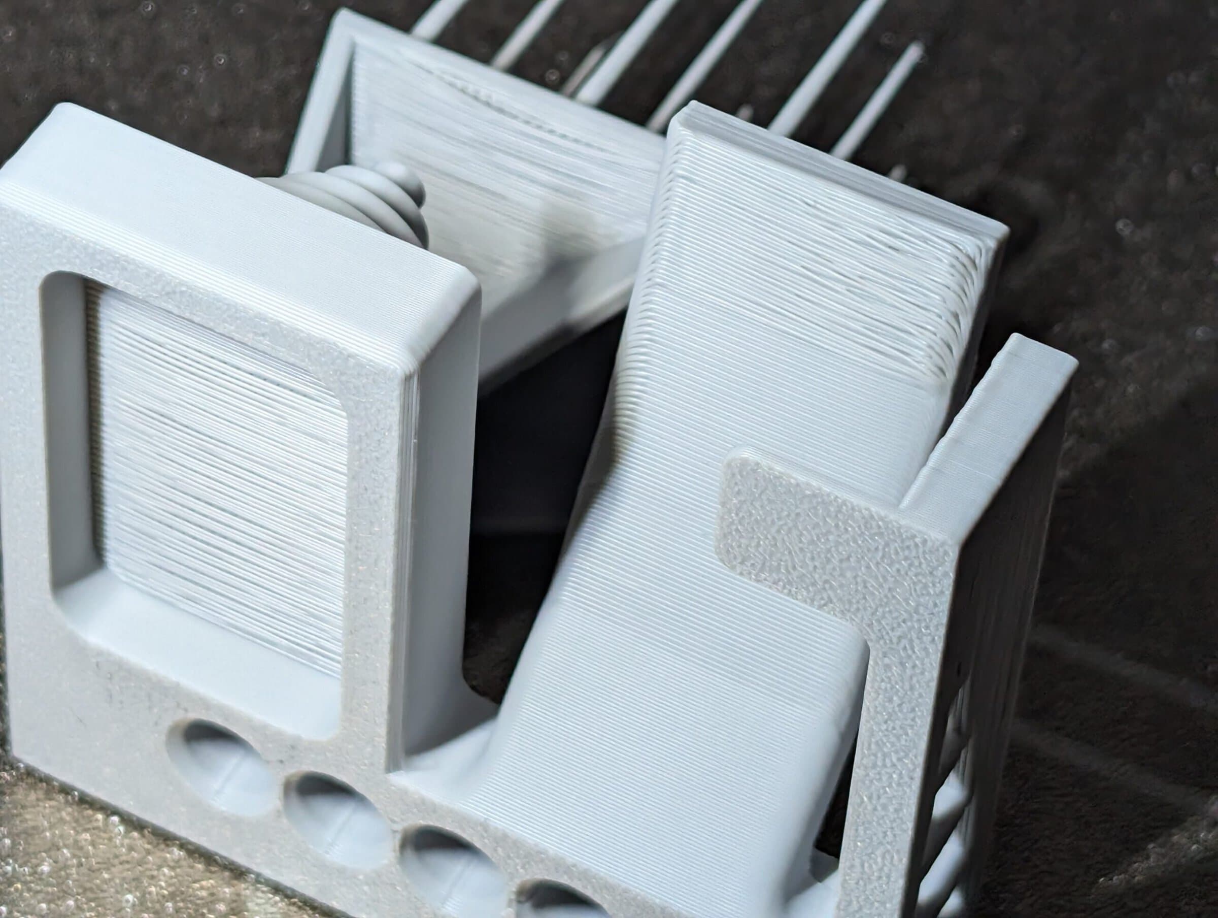

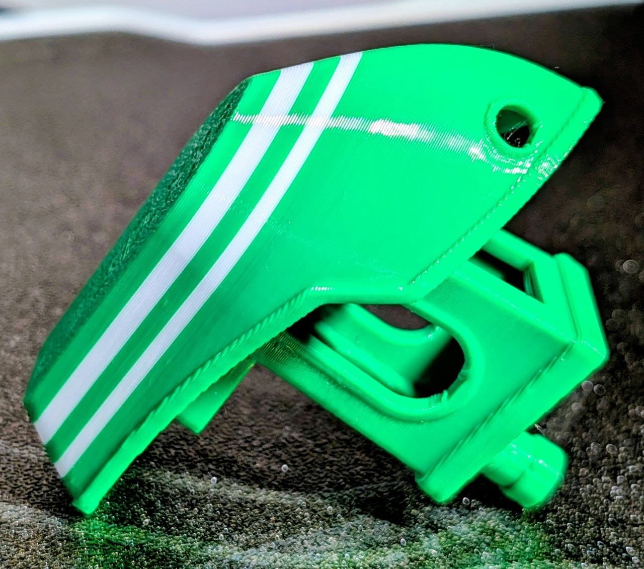

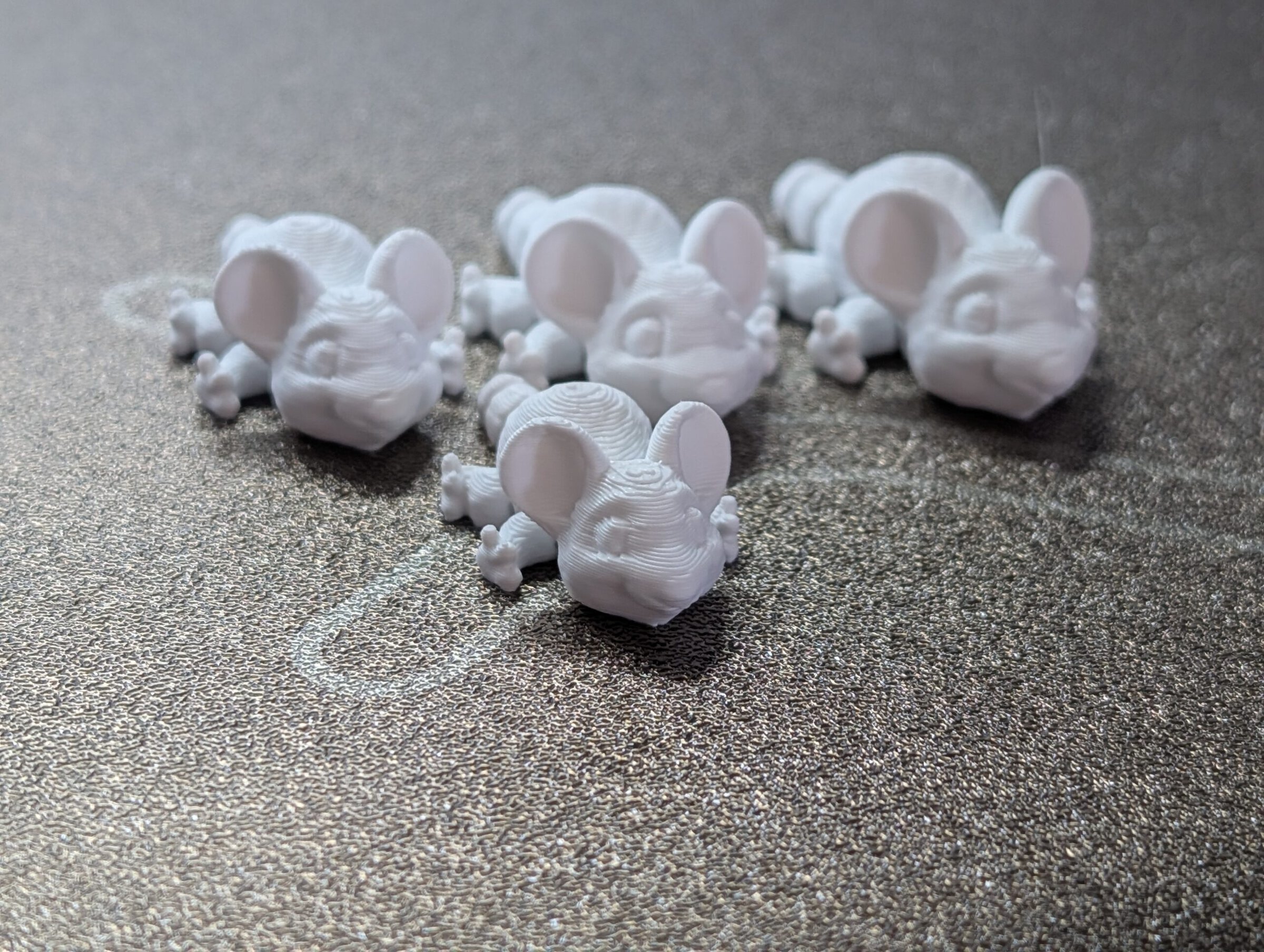

Creality liefert für den SparkX i7 ab Werk sehr gute Profile für Standard-PLA und war in unserem Test von der Druckqualität genauso gut wie der Bambu A1 – einer der besten Drucker die wir bisher hatten.

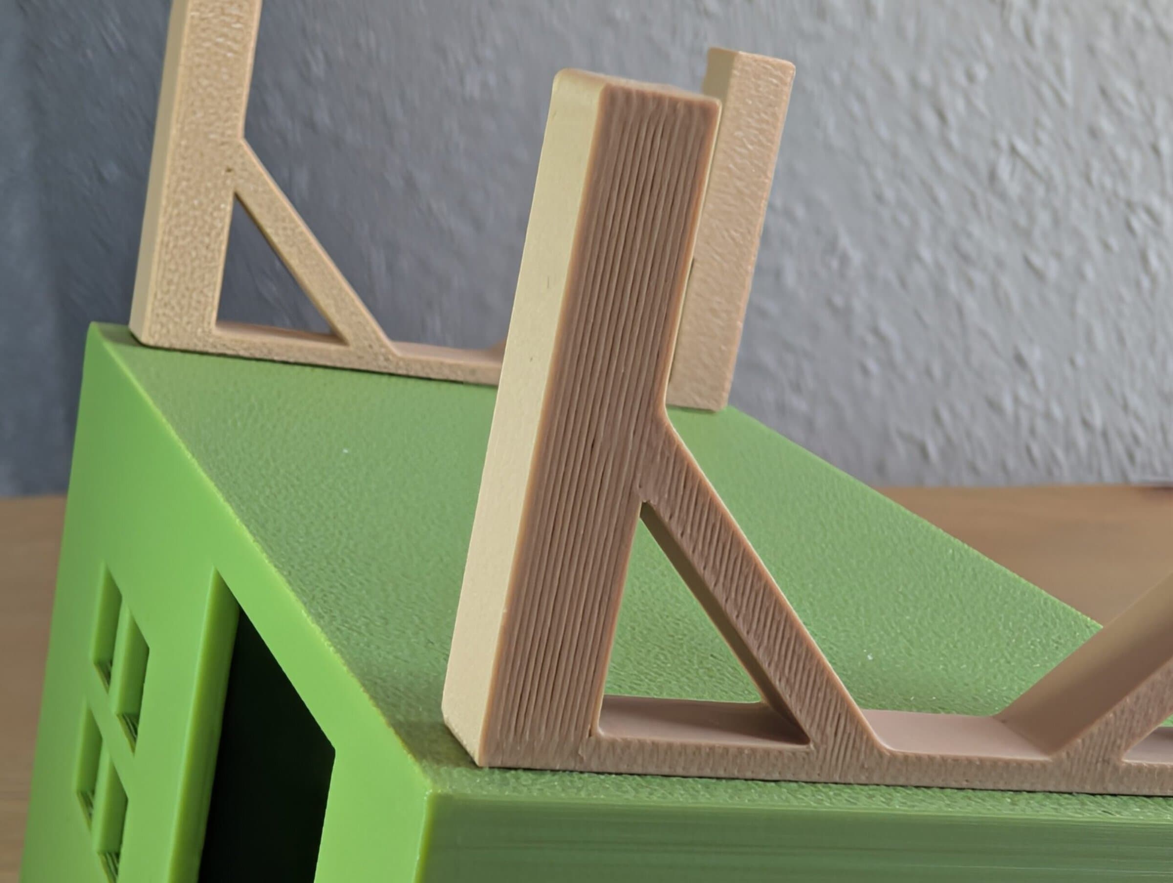

Kleine Anpassungen sollte man jedoch machen, sobald man spezielle Materialien wie PLA Matt oder Glow-in-the-dark auswählen möchte – hier fehlen noch Voreinstellungen. Für mattes Filament funktionieren die normalen PLA-Profile zwar gut, für eine wirklich perfekte Oberfläche sollte man die Druckgeschwindigkeit hierbei jedoch manuell reduzieren. Nachtleuchtendes Filament habe ich mit PLA-CF (Carbonfaser) gedruckt.
- glatte Wände
- sehr gute Oberflächen
- PLA Matt mit PLA-Einstellungen ist in der Oberfläche noch nicht ideal, die Wände aber sehr schön

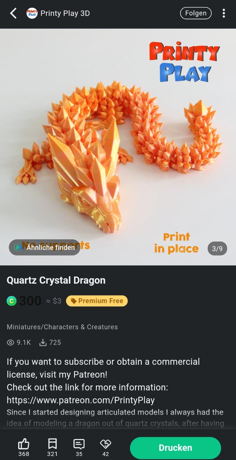

- aus der Creality-Cloud
- eigenes Modell: mehrfarbige Mini-Massagerolle
Bei einer 0,4 mm Nozzle stehen 13 Prozessprofile zur Auswahl zur Verfügung – auch hier gab es seit dem letzten Update 6 Profile dazu! Sobald man auf andere Düsengrößen wechselt, schrumpft die Auswahl an Voreinstellungen bei den Prozessprofilen drastisch zusammen und für die anderen Nozzlegrößen (0,2; 0,6; 0,8) gibt es jeweils nur noch ein Prozessprofil.
Hier merkt man einfach, dass der Drucker noch neu auf dem Markt ist. Weitere Profile werden aber sehr wahrscheinlich mit kommenden Software-Updates nachgepflegt.

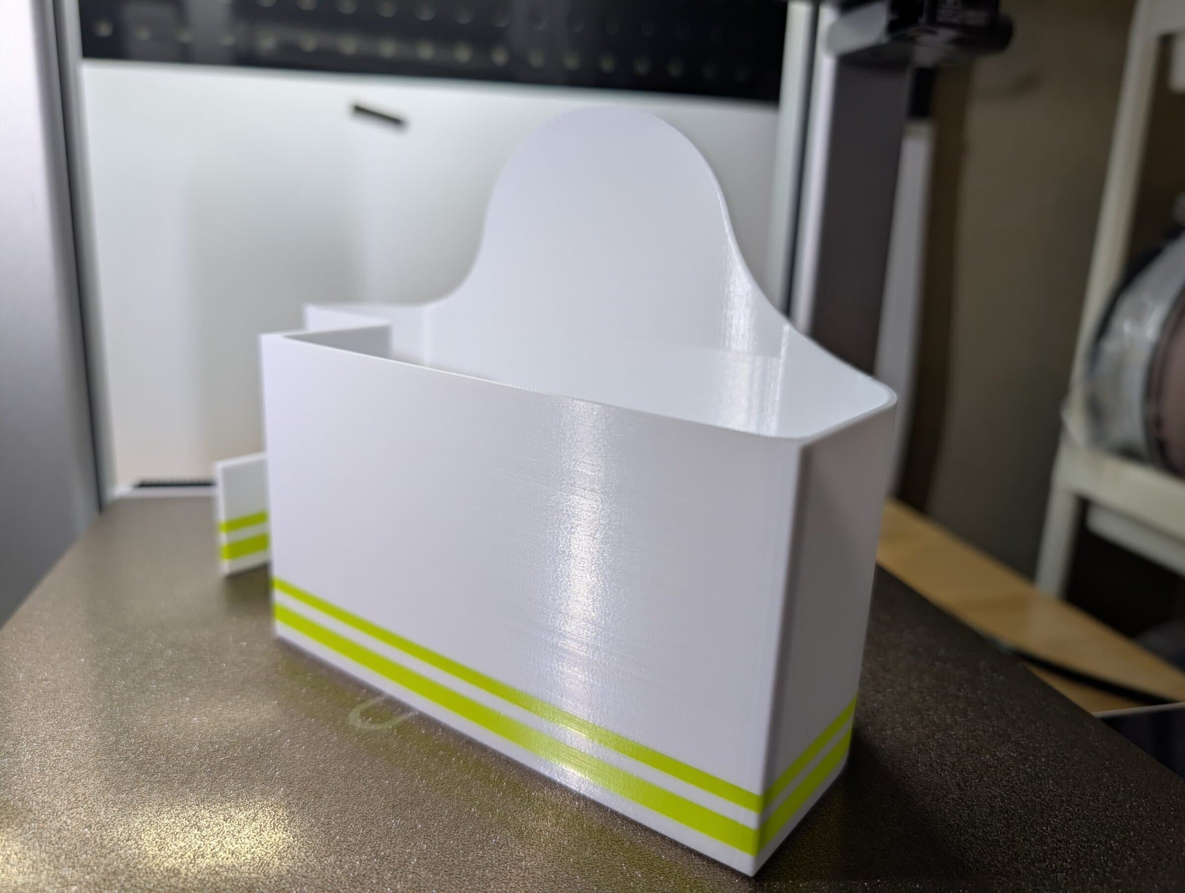

PETG-Profile

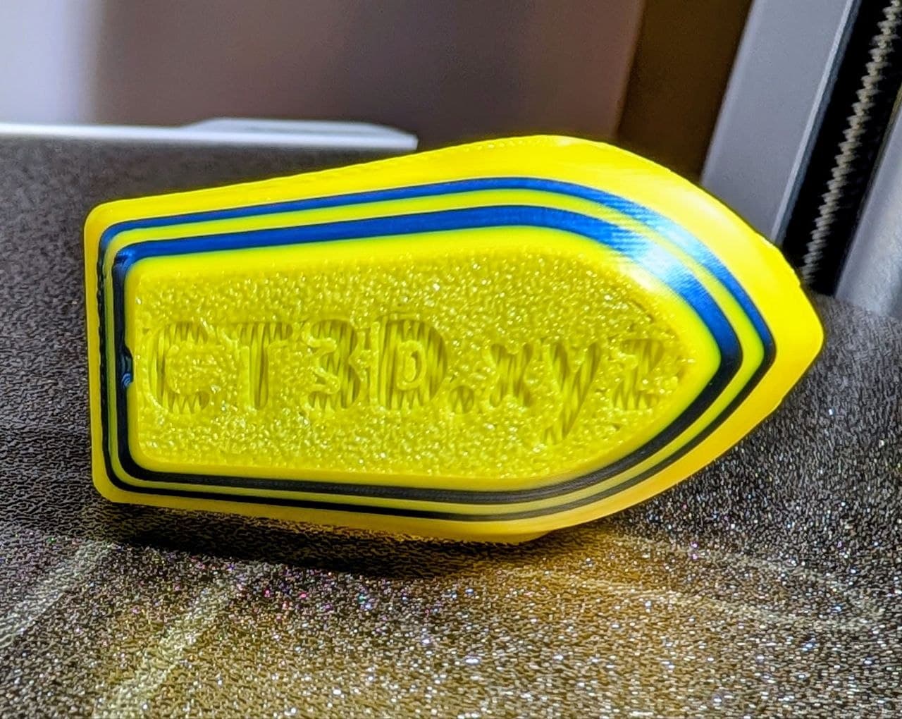

- PETG-Benchy
- PETG-Benchy
- PETG-Benchy
- PETG-Benchy
- first Layer mit PETG bei eigenem Modell – top

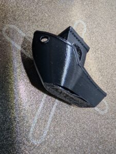

- Filament-Auffangbehälter aus PETG
- PETG: hier durfte er eine Erhöhung für das CFS Lite drucken
- fertig – diese Schubladen-Box unter dem CFS durfte er sich selbst aus PETG drucken
Der SparkX i7 liefert direkt gute Slicer-Profile für PETG mit. Wie aber bei bisher allen von uns getesteten Herstellern üblich, sind die mitgelieferten PETG-Profile für den SparkX i7 zwar optisch hübsch, aber nicht auf maximale Stabilität getrimmt. Aber immerhin liefert der Hersteller hier wirklich brauchbare und optisch sehr gute PETG-Profile mit. Das ist nicht selbstverständlich.
Wer funktionale Teile druckt, kann die Schichthaftung mit eigenen Einstellungen deutlich optimieren. Für das Erreichen der maximalen Stabilität bei bester Optik fehlen im Creality-Slicer allerdings noch ein paar erweiterte Einstellmöglichkeiten, wie etwa die Rückzugsgeschwindigkeit (Geschwindigkeit E bei den Druckereinstellungen). Diese ist aber auch beim Bambu A1 auf 30 mm/s begrenzt, während wir sie bei unseren Anycubic-Druckern teilweise auf 80 mm/s eingestellt haben (wichtig für PETG). Bei Creality war sie vor dem letzten Update sogar auf 14 mm/s begrenzt, inzwischen immerhin nur noch auf 30 mm/s. Dieser sehr begrenzte Retract-Speed hat bei einem anderen Modell mit vielen Retracts auch mal zu einem Fehldruck geführt (damals noch mit max. 14 mm/s). Das zeigt mir aber auch: Creality verbessert und optimiert selbst noch, weitere Verbesserungen werden also sicherlich folgen.
Wichtiger Praxis-Tipp: Schaltet bei PETG – vor allem, wenn ihr es recht heiß druckt – unbedingt die Timelapse-Funktion aus. Durch das ständige Beiseitefahren des Druckkopfes für das Foto und das anschließende Neuansetzen neigt der Drucker gerade bei PETG zu vereinzelten Tropfen auf dem Objekt. Leider muss man diese Funktion aktuell noch vor jedem Druck neu deaktivieren. Bei PLA tritt dieses Problem übrigens nicht auf.

Im Creality Wiki wird sehr gut und auch mit Bildchen erklärt was ich vor meinem ersten TPU-Druck hätte beachten sollen. Zur Info: Bei der Konkurrenz muss ich das nicht, da fädel ich TPU ebenfalls extern ein und gut ist. Auch das Display vom SparkX hat mich (trotz eingestelltem TPU) nicht auf das Wiki verwiesen als ich das Filament geladen habe. Mindestens hier sollte Creality mit einem Hinweis nachbessern.
Das Wiki beschreibt, dass ich einen sehr kurzen PETG-Schlauch benötige. Hat ein Anfänger nicht unbedingt rumliegen, ich natürlich schon. Link zum Wiki mit einer ausführlichen Anleitung.
Kurzum: Man muss unter anderem die frontale Extruderabdeckung entfernen, seitlich die Extruder-Leerlaufverriegelung lösen, dann das TPU von Hand bis ins Hotend einführen und sicher stellen das es dort ankommt – ich musste hier mit einer Pinzette nachhelfen – alles wieder zurück bauen und dann erst kann man über das Display das Filament laden. Da muss man erstmal drauf kommen…
hier muss man öffnen, dann oben TPU einfädeln, darauf achten, dass es tatsächlich bis nach unten durchgeführt wird und dann wieder schließen. Erst dann darf man es über das Display einfädeln
Wenn man das weiß ist es in zwei Minuten gemacht. Von einem Anfängerdrucker erwarte ich aber zumindest, dass er mich deutlich darauf hinweist und mich mindestens über einen QR-Code am Display auf diese Anleitung im Wiki verweist.
Auch korrekt eingefädeltes TPU druckt er nicht ganz fehlerlos, wobei das auch an den Slicer-Einstellungen liegen kann – die Drucktemperatur ist hier nur auf 220 °C eingestellt. Andere Drucker drucken TPU mit 240 °C
Auch die maximale Volumengeschwindigkeit von 1,8 mm3/s – sorgt für eine sehr lange Druckdauer bei TPU (zum Vergleich: Bambu 3,2 mm3/s , AD5X 5,3 mm3/s). An einem Beispiel: Für das CFS Lite habe ich eine Erhöhung mit Schubladen gedruckt. Die Füße sollten aus TPU gedruckt werden. Beim SparkX i7 hätte das 3 Stunden 5 Minuten gedauert. Der AD5X hat mit gleicher Anzahl Wandlinien und Infill 1 Stunde 30 Minuten benötigt.
Richtig eingefädelt und mit kleinen Optimierungen bekommt man mit TPU auch ein Benchy hin. Vielleicht klappt es mit noch mehr Tests und Anpassungen auch noch besser. Der SparkX i7 ist aber definitiv kein idealer TPU-Drucker und das sagt ja auch schon die Bedienungsanleitung. Für hin und wieder O-Ringe, Füßchen oder ähnliches reicht es aber.
- TPU-Benchy mit Fehlern
- der Boden löst sich etwas
Auch das Entfernen des PTFE-Schlauchs am 4-in-1-Adapter geht trotz gedrucktem Werkzeug recht schwer. Dieses Problem haben aber leider sehr viele Hersteller.

Disziplin 6: Die Miniatur-Challenge
Da ich gerne auch kleine Modelle drucke, aber keinen Resin-Drucker möchte, ist ein wichtiger Test für mich wie klein kann der Drucker drucken. Herausforderungen hier sind die Kühlung und die Genauigkeit, zum Beispiel bei Gelenken.
Beim ersten Test habe ich mit der 0,4 mm Nozzle gedruckt und getestet wie klein Gelenke also zum Beispiel von beweglichen Tierchen gedruckt werden können. Ich war fies und habe die Schichthöhe nicht angepasst, was den Test noch schwieriger macht. Auch habe ich teilweise nur wenige Modelle bzw. nur Teile von Modellen auf der Druckplatte platziert, was die Kühlung zusätzlich herausfordert, da die vorherige Schicht noch nicht komplett abgekühlt ist, wenn die nächste kommt.
- Mini-Maus – Skalierung 65, 60, 55, 50 %
- Mini-Benchys
- Mini-Benchys
Hier hat der SparkX mich echt positiv überrascht. So gut hat das noch keiner auf Anhieb hinbekommen! Selbst kleinste Gelenke – hier am Beispiel eine Minimaus von MatMireMakes blieben flexibel.
Der SparkX i7 schafft hier mit der 0,4 mm Nozzle eine Skalierung von 50 % der Originalgröße – zum Vergleich: Beim Bambu A1 lassen sich die Gelenke bereits bei 60 % kaum mehr lösen.
Test 2: Der Wechsel auf die 0,2 mm Mini-Düse
Im zweiten Schritt habe ich eine separat nachgekaufte 0,2 mm Nozzle montiert und die Mäuschen damit gedruckt. Auch hier zeigte sich das gleiche Bild: Hervorragende Ergebnisse! Dank der feinen Düse konnte ich die Maus sogar noch ein gutes Stück weiter verkleinern, ohne dass die filigranen Gelenke miteinander verschmolzen sind. Das ist für einen Bettschubser dieser Preisklasse richtig gut!
Erst bei der 30 % Skalierung war absolut Schluss. Hier waren auch die Füße kaum mehr zu lösen. Das ist richtig gut!
Punktevergabe Miniatur-Challenge:
- Creality SparkX i7: 5/5 Punkte (Miniaturen und bewegliche Tierchen macht er super! Auch mit 0,2er Nozzle liefert er top Ergebnisse.)
- Bambu Lab A1: 4/5 Punkte (Vor diesem direkten Vergleichstest hätte ich dem A1 vermutlich 4,5 Punkte gegeben, da auch er hier einen guten Job macht. Im direkten Duell zeigt sich jedoch, dass die Gelenke beim SparkX i7 spürbar sauberer trennen und wesentlich leichter beweglich sind.)

Teil 1: Drucken aus der Creality Cloud
- Der Druck lässt sich über die App beobachten und anpassen, z. B. Temperatur Druckplatte
- ab und zu funktioniert das Kamerabild nicht auf Anhieb – beim zweiten Versuch ging es aber immer
- einige Modelle kosten Creality-Punkte, einige gibt’s kostenlos mit Plus-Mitgliedschaft, die meisten sind aber kostenlos
- Ihr müsst den Workflow-Modus auf FlowPrint umstellen, dies schlägt die App aber vor, wenn ihr die App mit dem Drucker verbindet
- So sieht der FlowPrint-Modus aus, oben rechts kommst du zum Classic-Modus zurück
- So sieht der Classis-Modus aus, oben rechts kommst du zum FlowPrint-Modus zurück
- Über die App kann man die Drucker-Firmware aktualisieren oder auf ältere Versionen zurück gehen
Die Creality Cloud beherbergt eine riesige Anzahl an Modellen, die sich direkt per Smartphone starten lassen. Wichtig ist hierbei, dass man in der App den Modus FlowPrint aktiviert, da nur dieser reibungslos mit dem SparkX i7 zusammenarbeitet. Hat man das erledigt, wählt man einfach ein Modell aus, bestimmt in der App komfortabel die gewünschten Farben im CFS Lite und schickt den Druckauftrag per App los.

- Das gefällt mir sehr gut: Ich sehe live in der Kamera ob die Druckplatte frei ist, bevor ich den Druck abschicke. Auch die Zuweisung zum Filament ist unproblematisch
- lediglich lange Dateinamen mag das System nicht, oberhalb der Fehlermeldung auf dem kleinen Stift lässt sich der Dateiname ändern

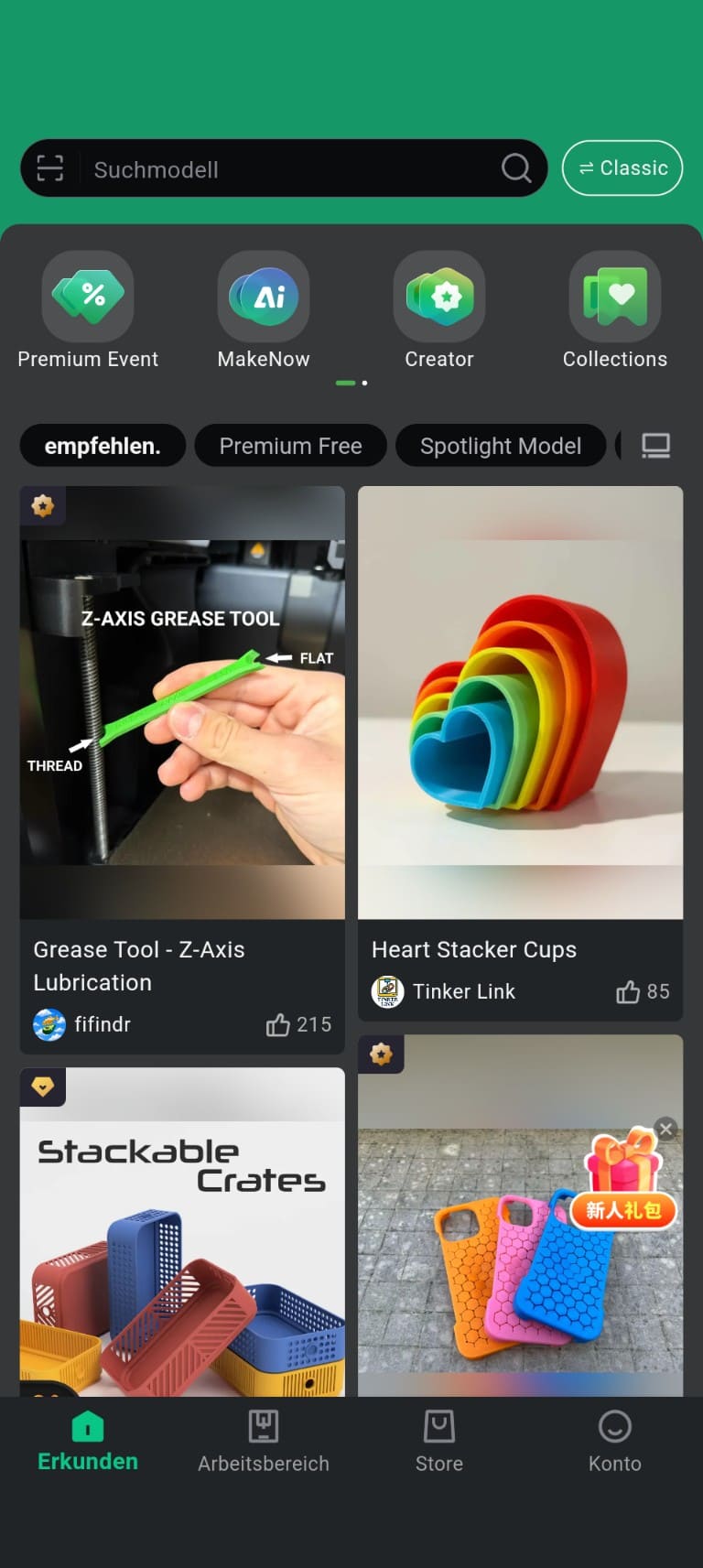

Teil 2: Drucken externer Modelle (Die Smartphone-Überraschung)
Möchte man Modelle anderer Drittplattformen (Makerworld, Makeronline, thingiverse,…) drucken, benötigt man im Regelfall zwingend einen PC, um die Dateien zu slicen. Creality geht hier jedoch neue Wege und bietet zwei Alternativen: Cloud Slice am PC via Webbrowser und den FlowSlicer direkt in der Smartphone-App. Während die Browser-Lösung in meinem Test noch den Dienst verweigerte, klappte das Slicen per App absolut problemlos – und das mit erstaunlich vielen Einstellmöglichkeiten!
Bei fast allen anderen Herstellern kann man in der App lediglich Material, Farbe und die Anzahl der Objekte für cloudinterne Modelle festlegen. Creality erlaubt es hier tatsächlich, eigene STL- oder 3MF-Dateien auf das Smartphone zu laden, sie dort zu slicen und Parameter wie die Objektgröße zu skalieren oder die Anzahl der Wandlinien anzupassen.
Perfekt ist das System allerdings noch nicht: SVG-Modifizierer aus fremden 3MF-Dateien mag die App nicht, und die Farbanpassung stößt an ihre Grenzen. Man merkt, dass Creality das FlowPrint-System gerade erst aufbaut. Für Nutzer ohne PC ist es dennoch ein genialer Schritt nach vorn, auch wenn es den Slicer am Computer noch nicht ersetzt.

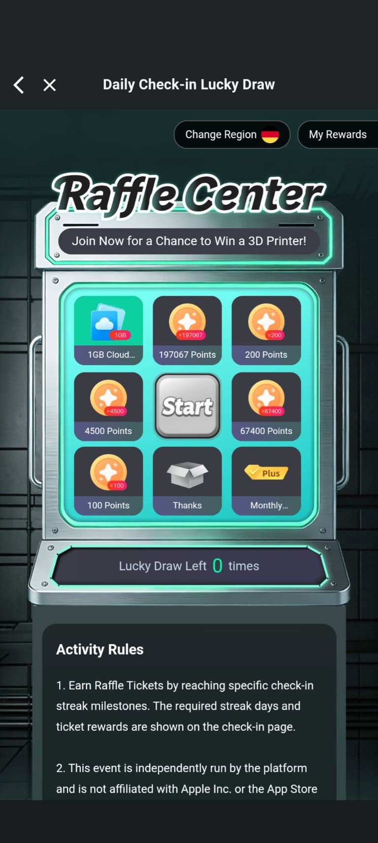

- Es gibt Gewinnspiele für Punkte und Cloud-Speicher
- Tägliche Check-ins werden belohnt

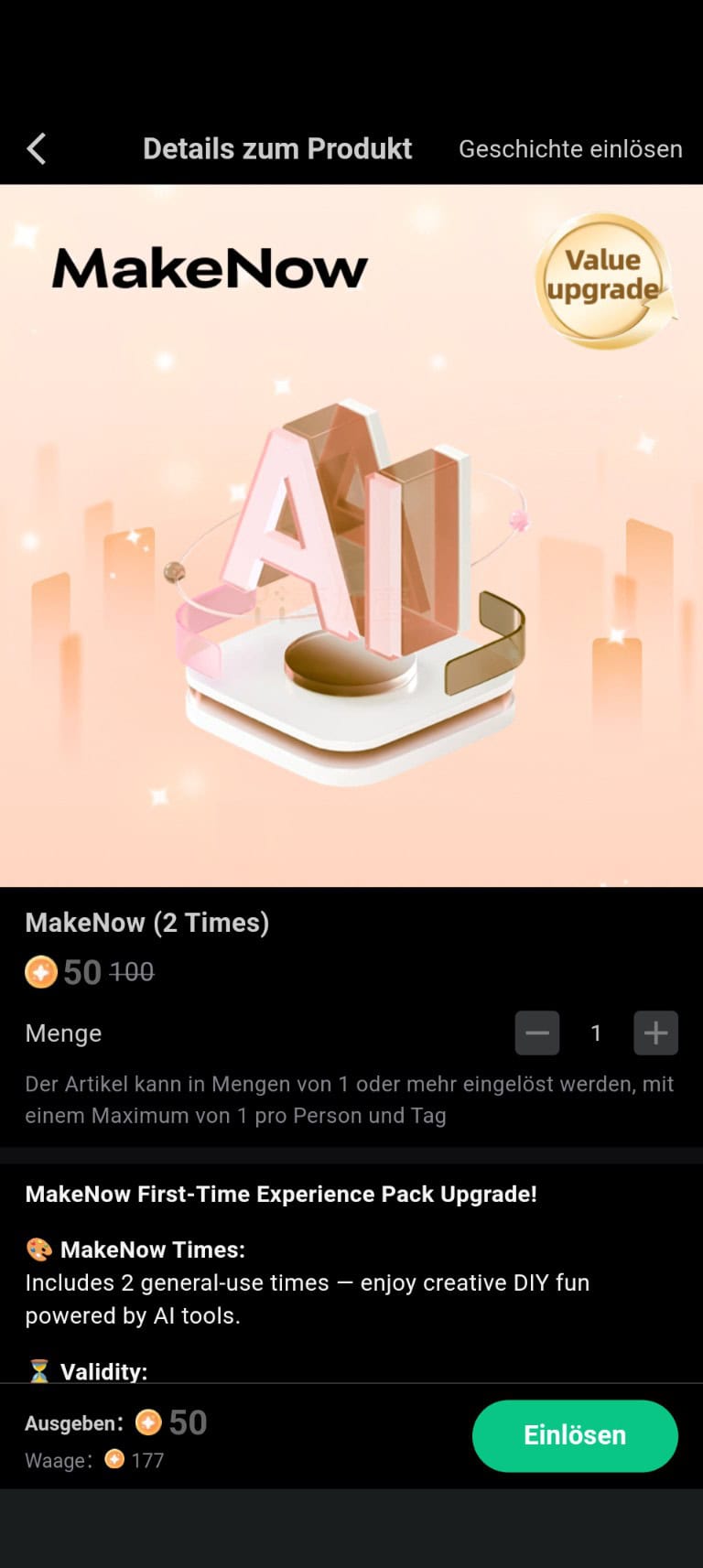

- Gegen Punkte kann man AI-Tools nutzen
Wie bei vielen chinesischen Herstellern üblich, basiert im Hintergrund vieles auf einem Punktesystem. In der Creality Cloud gibt es zahlreiche „Premium-Modelle“, die mit dieser In-App-Währung bezahlt werden müssen – hier findet man auf anderen Plattformen oft aber sehr ähnliche Modelle kostenlos.
Zudem wird fleißig eine Premium- bzw. Plus-Mitgliedschaft für 7,99 Euro im Monat (oder 79,99 Euro im Jahr) beworben. Damit erhält man Zugriff auf bestimmte Modelle, schnellere Downloads, mehr Cloud-Speicher und erweiterte Timelapse-Optionen. Da beim Einrichten direkt eine kostenlose Testphase startete, konnte ich nicht zweifelsfrei prüfen, ob Funktionen wie der FlowSlicer dauerhaft ohne Abo nutzbar bleiben. Man sollte sich also darauf einstellen, dass hinter der Cloud ein spürbares Bezahlmodell steckt.

Disziplin 8: LAN-Zugriff

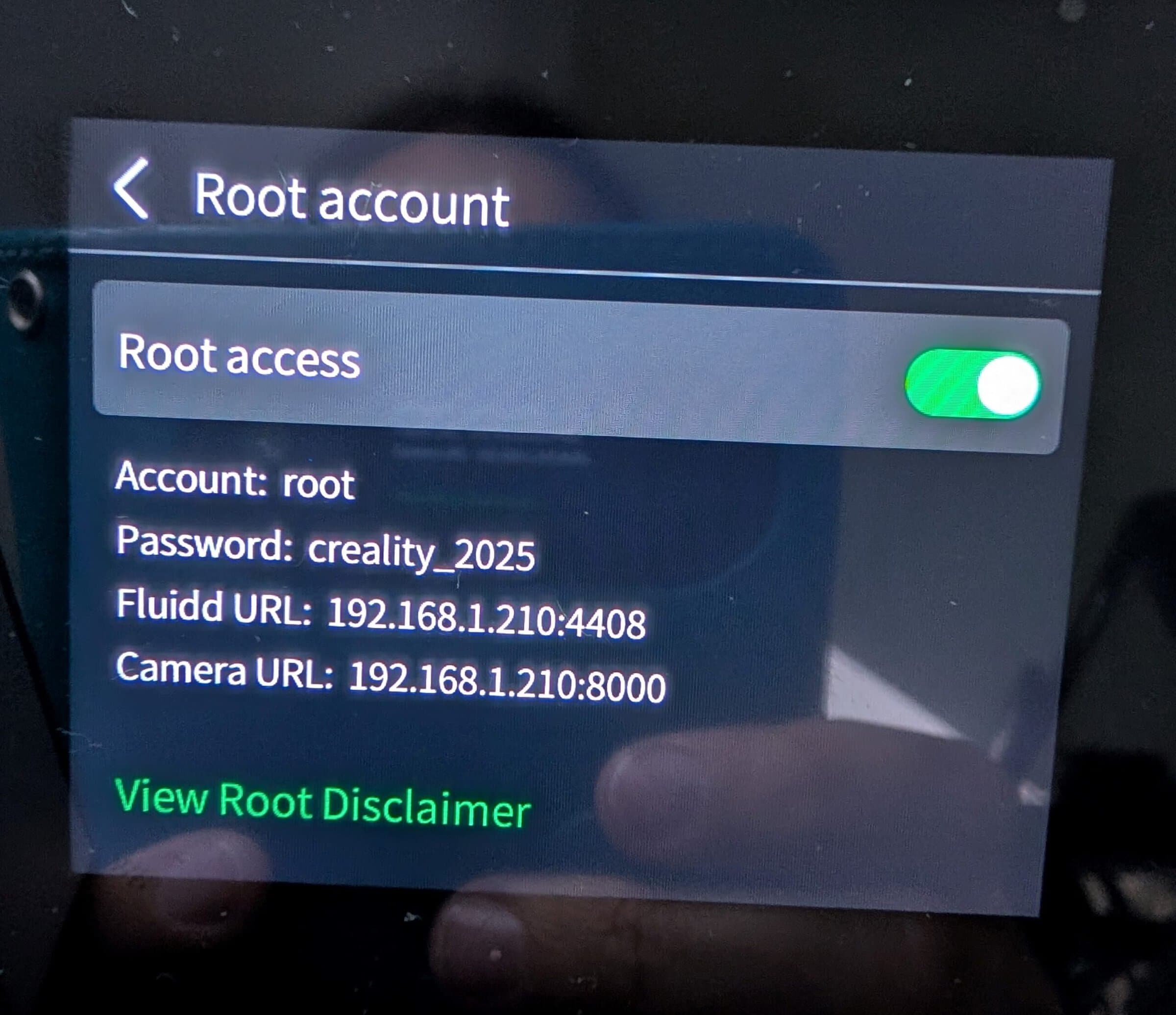

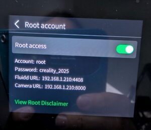

Ein großes Thema in der Community ist die Software-Freiheit: Viele moderne Drucker sperren den Nutzer in einen „goldenen Käfig“ mit Cloud-Zwang. Wer sensible Daten schützt – wie Unternehmen oder Schulen –, will seine Modelle verständlicherweise nicht über externe Server im Ausland verschicken.
- Vorbildlich: der Root-Zugriff ist direkt aktiviert
- fluidd-Zugriff
- Flüssiges Live-Kamerabild
Beim LAN-Zugriff verhält sich Creality vorbildlich: Beim SparkX i7 ist der Root-Zugriff direkt aktiviert und der Drucker zeigt am Display zwei IP-Adressen an: die für das Fluidd-Webinterface und die für die Kamera. Beide sind problemlos über sämtliche Browser im eigenen Netzwerk erreichbar. Wichtig hier: Der erste Verbindungsaufbau dauert ungefähr 30 – 60 Sekunden, lasst der Webseite also kurz Zeit zum Laden. Danach ist das Kamerabild flüssig.
Auch das Drucken ohne über einen Account eingeloggt zu sein funktioniert ohne Probleme. Wer zusätzlich eingeloggt ist, bekommt den Drucker im Slicer zweimal angezeigt und kann dann entscheiden welcher Zugriff genutzt werden soll. LAN-Zugriff über CrealityPrint funktioniert schonmal!
Wer seine Daten per LAN-Modus sendet, kann den Druck ohne Probleme per Slicer-Software oder über jeden Smartphone-Browser über die IP-Adressen beobachten und ggf. eingreifen.
Hier fühle ich mich für einen Cloud- oder Internet-Ausfall bestens gerüstet!

Wenn bei uns ein neuer Drucker einzieht, statten wir ihn direkt zu Beginn mit einer Auswahl an Ersatzteilen aus. Dazu gehören ein paar Ersatz-Hotends, eine weitere Druckplatte, eine Effekt-Druckplatte und Dinge, die gerne mal verschleißen könnten. Es nervt mich einfach, im Ernstfall tagelang auf Lieferungen warten zu müssen.
Richtig genial finde ich das SparkX i7 PrintEase Kit, welches ich mir direkt dazugekauft habe. Dieses Set enthält Hotends in allen verfügbaren Größen (vom meistgenutzten 0,4-mm-Hotend direkt zwei Stück), jede Menge Silikonsocken, Filament-Cutter, ein Ersatz-Extruder-Zahnrad und viele weitere nützliche Kleinteile. Verpackt in einem schicken Filamentkarton bekommt man das Set zu einem fairen Preis von meist um die 69 Euro. Damit ist der Drucker für die nächsten Jahre erst einmal bestens versorgt. Einzelne Hotends von Creality sind hingegen recht teuer.
Zu Beginn meines Test gab es für den SparkX i7 noch kaum Ersatzteile von Drittanbietern, inzwischen gibt’s auch hier Smooth- und Effekt-Druckplatten oder auch vereinzelt Hotends. Im Slicer kann ich meine vom Drittanbieter gekaufte glatte PEI auswählen und auch das Druckergebnis überzeugt. Creality hat bisher aber nur die normale PEI-Druckplatte im Angebot.
Punktevergabe Ersatzteile und Zubehör:
- Creality SparkX i7: 4,5/5 Punkte (Original-Ersatzteile sind gut erhältlich und das optionale PrintEase Set bietet ein hervorragendes Preis-Leistungs-Verhältnis. Einzeln gekaufte Hotends vom Hersteller sind jedoch sehr teuer, Effekt- oder Smooth-Druckplatten bietet Creality noch nicht an. Drittanbieter haben inzwischen aber Smooth- und Effektdruckplatten.)
- Bambu Lab A1: 5/5 Punkte (Ersatzteile und Zubehör sind in riesiger Auswahl extrem günstig verfügbar – sowohl direkt vom Hersteller als auch von unzähligen Drittanbietern.)

Mir persönlich gefällt an dem Drucker das CFS Lite: Man benötigt keine lästigen Spulenadapter, das Filament bleibt perfekt trocken und selbst mein stark abrasives Glow-in-the-dark-Filament wird ohne jegliches Murren eingezogen, wodurch es sich problemlos mehrfarbig kombinieren lässt. Auch feine Miniaturen gelingen dem SparkX i7 nach meinem Empfinden einen Tick besser als dem A1. Zudem wirkt das gesamte Gerät unheimlich aufgeräumt – auch fällt kein Filamentmüll ins Druckergehäuse.
