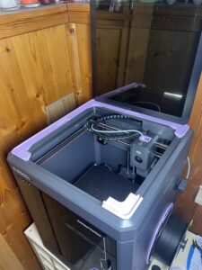

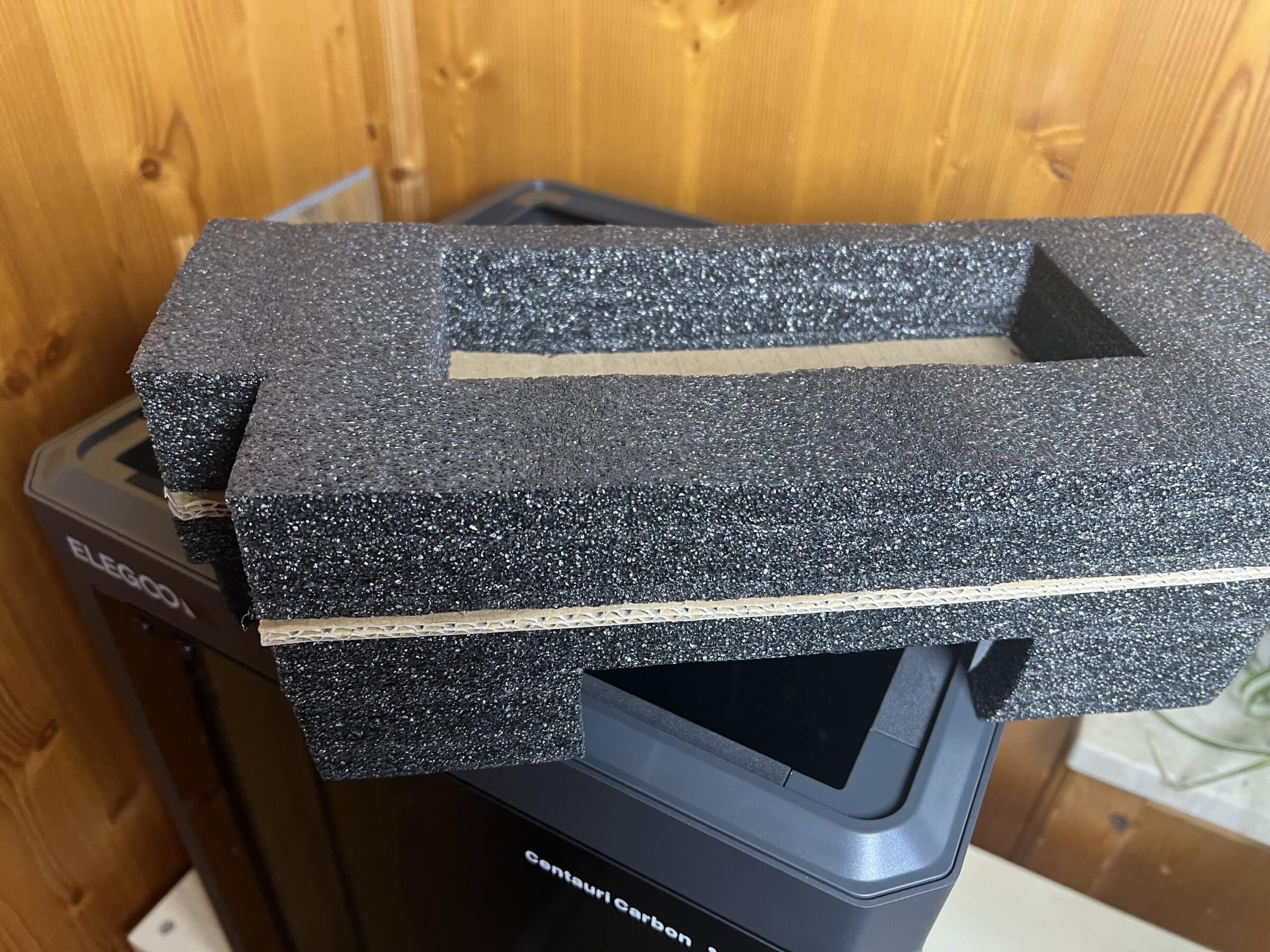

Unboxing und Lieferumfang

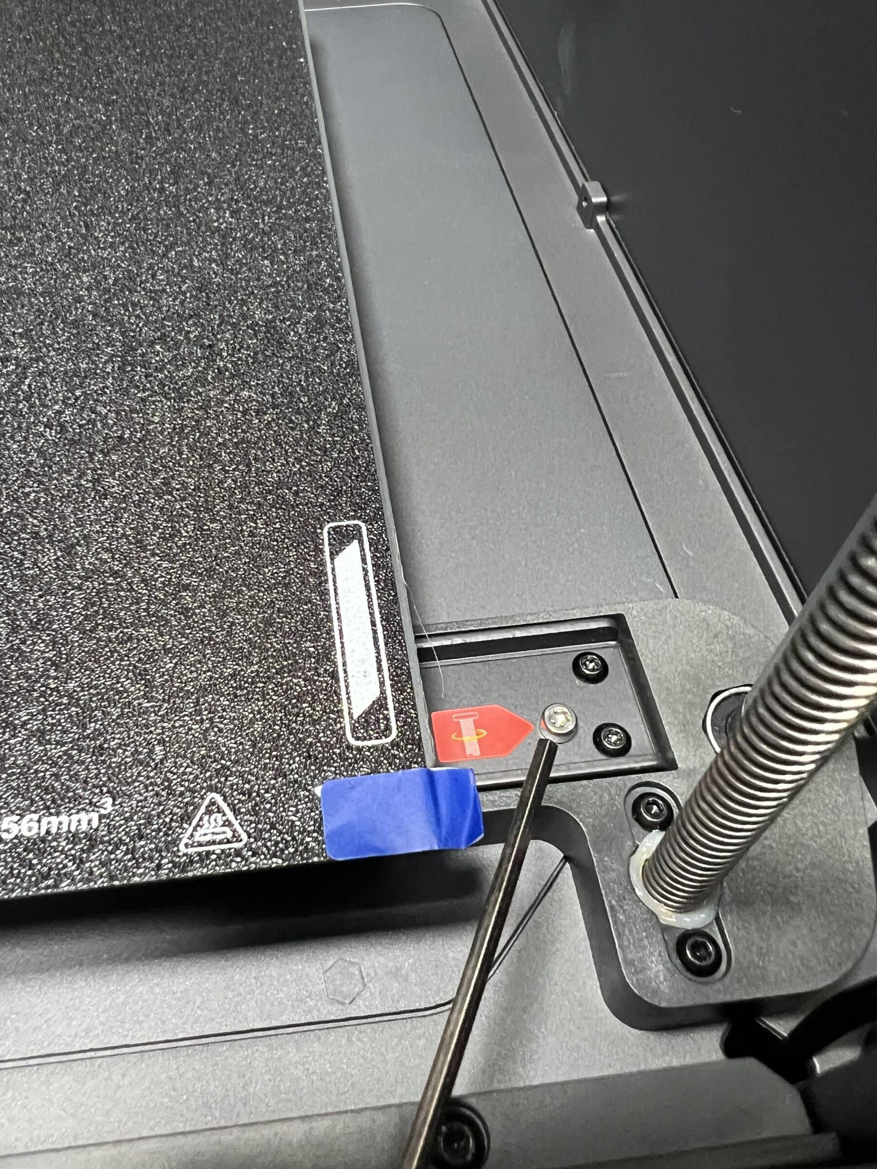

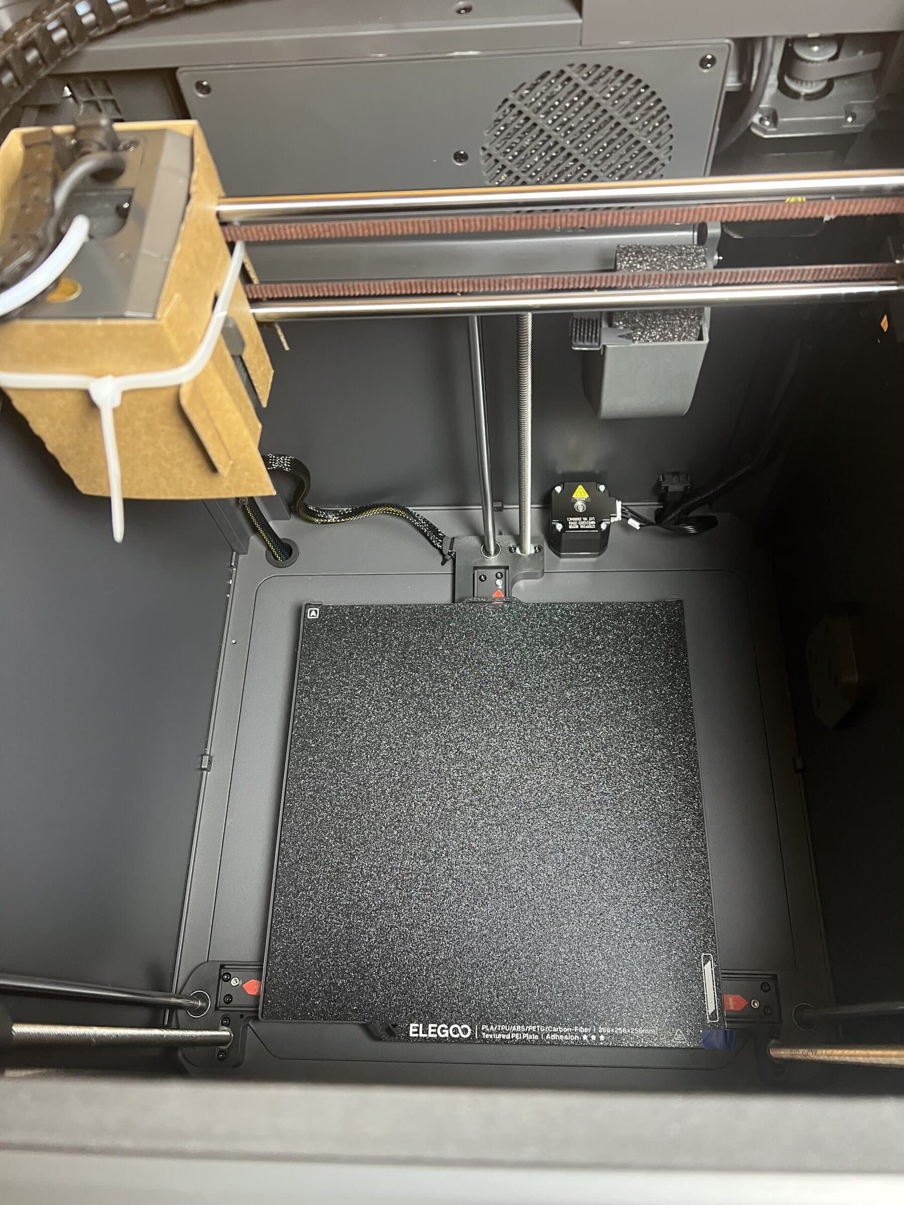

- Blick von oben in den Bauraum
- mit rot sind die Transportsicherungen markiert
- Zubehör
- Mülltrennung in Deutschland … wieso klebt man denn da Pappe dazwischen?

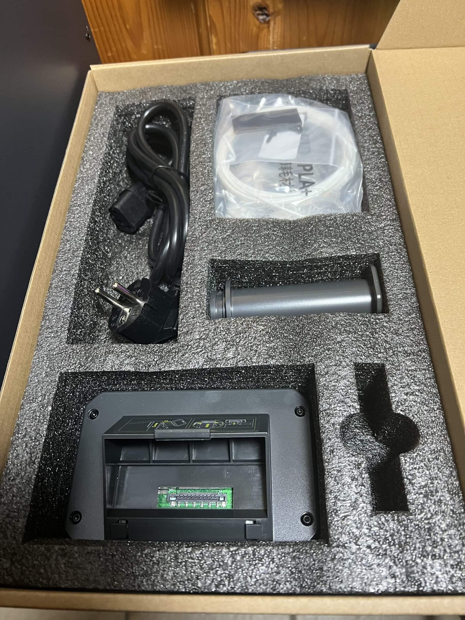

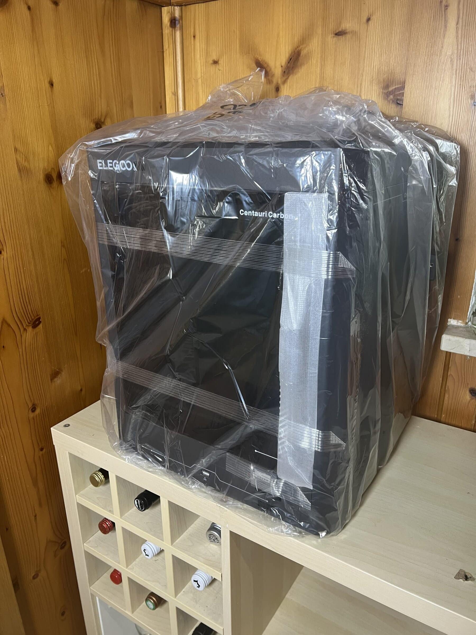

Der Drucker kommt gewohnt ordentlich verpackt in einem Paket an, das tatsächlich sogar für mich gut tragbar ist. Elegoo nutzt hier kompakte Kartons mit praktischen Tragegriffen.
Beim Zubehör hat der Hersteller allerdings wie auch schon beim Neptune 4 Pro eher gegeizt. Natürlich lässt der niedrige Preis keine großen Sprünge zu, aber dann würde ich die fünf Meter (sicher wieder feuchtes) PLA ehrlich gesagt auch noch streichen. Denn abseits vom nötigsten Werkzeug und einem USB Stick war es das eigentlich schon. Ein Ersatzhotend oder ein Filamentknipser fehlen komplett.

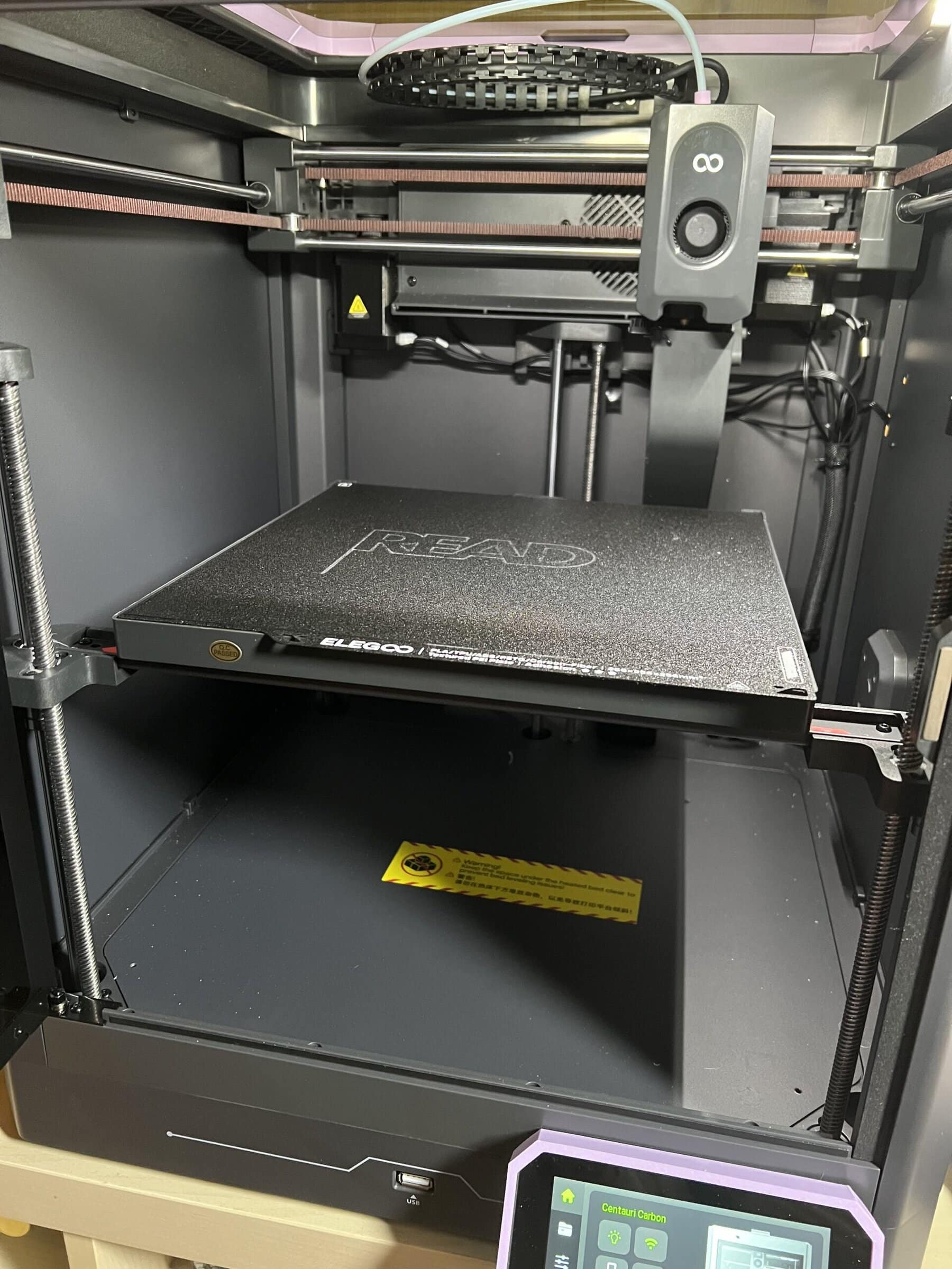

Der Aufbau
- Display anstecken

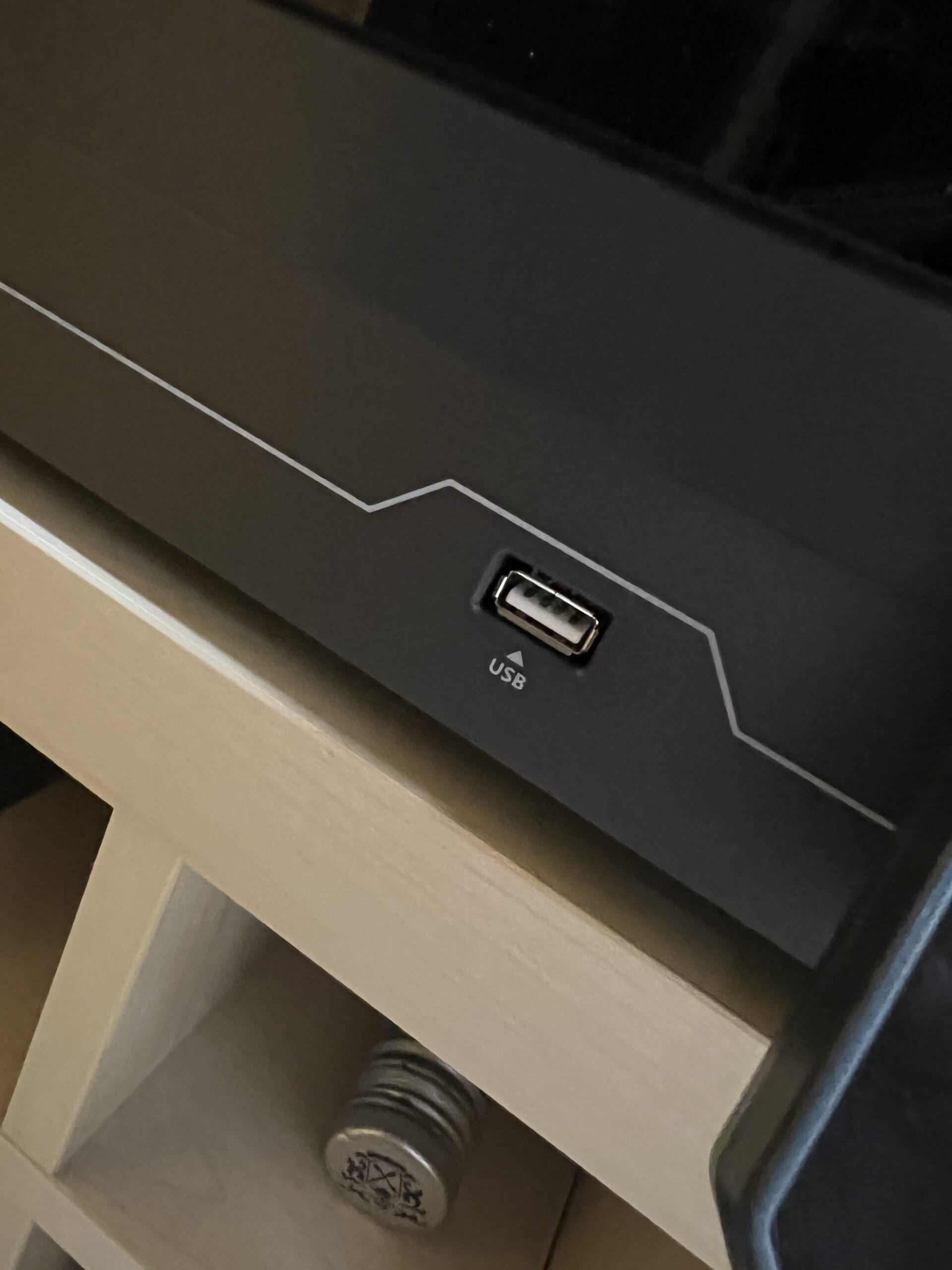

- USB Port direkt vorn mittig

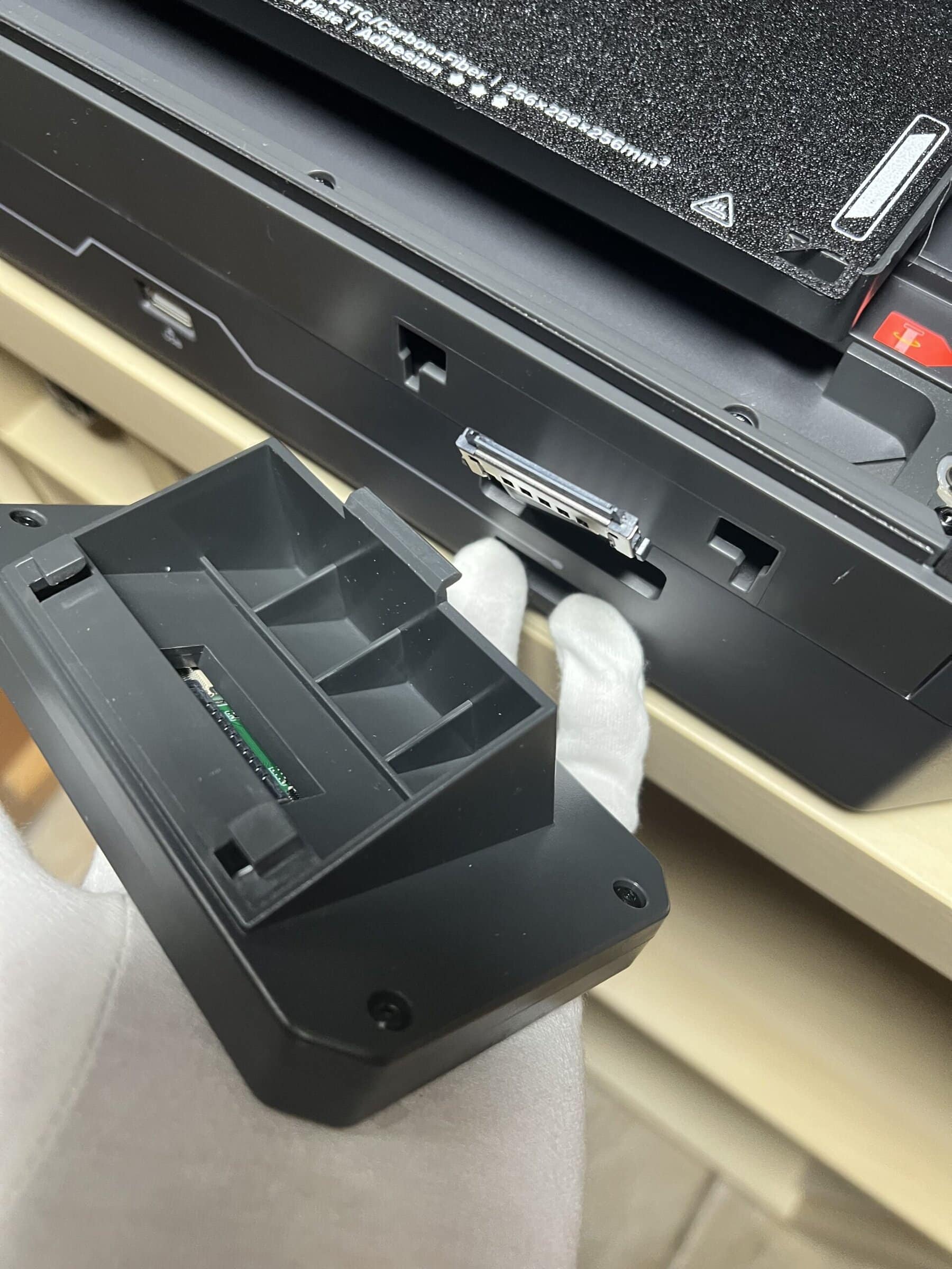

Der Aufbau ist unkompliziert und einfach. Das Display wird lediglich eingehängt, nachdem man das Flachbandkabel eingesteckt hat. Im Inneren befinden sich drei markierte Transportsicherungen, die man herausschraubt. Dazu kommen natürlich noch die üblichen Klebestreifen hier und da. Insgesamt ist das ein gewohntes Erlebnis direkt „out of the Box“.
Das Display ist übrigens ein 4,3 Zoll großes Farbdisplay mit einem sehr guten Druckpunkt. Es reagiert tadellos und lässt sich sehr schön per Touch bedienen.
Erste Inbetriebnahme
Die erste große Kalibrierung braucht circa 30 Minuten Zeit und der Drucker zeigt hier schon sein ganzes Lautstärkepotential, auf das ich später noch einmal zurückkommen möchte. In dieser Zeit muss man absolut nichts machen und kann sich anderen Sachen widmen.
Allgemein wird man über das Display auch ohne Vorkenntnisse schön durch die Einrichtung geführt. Viel zu erledigen gibt es hier nicht und bis auf die große Kalibrierung kostet euch das Ganze nur wenige Minuten Zeit.

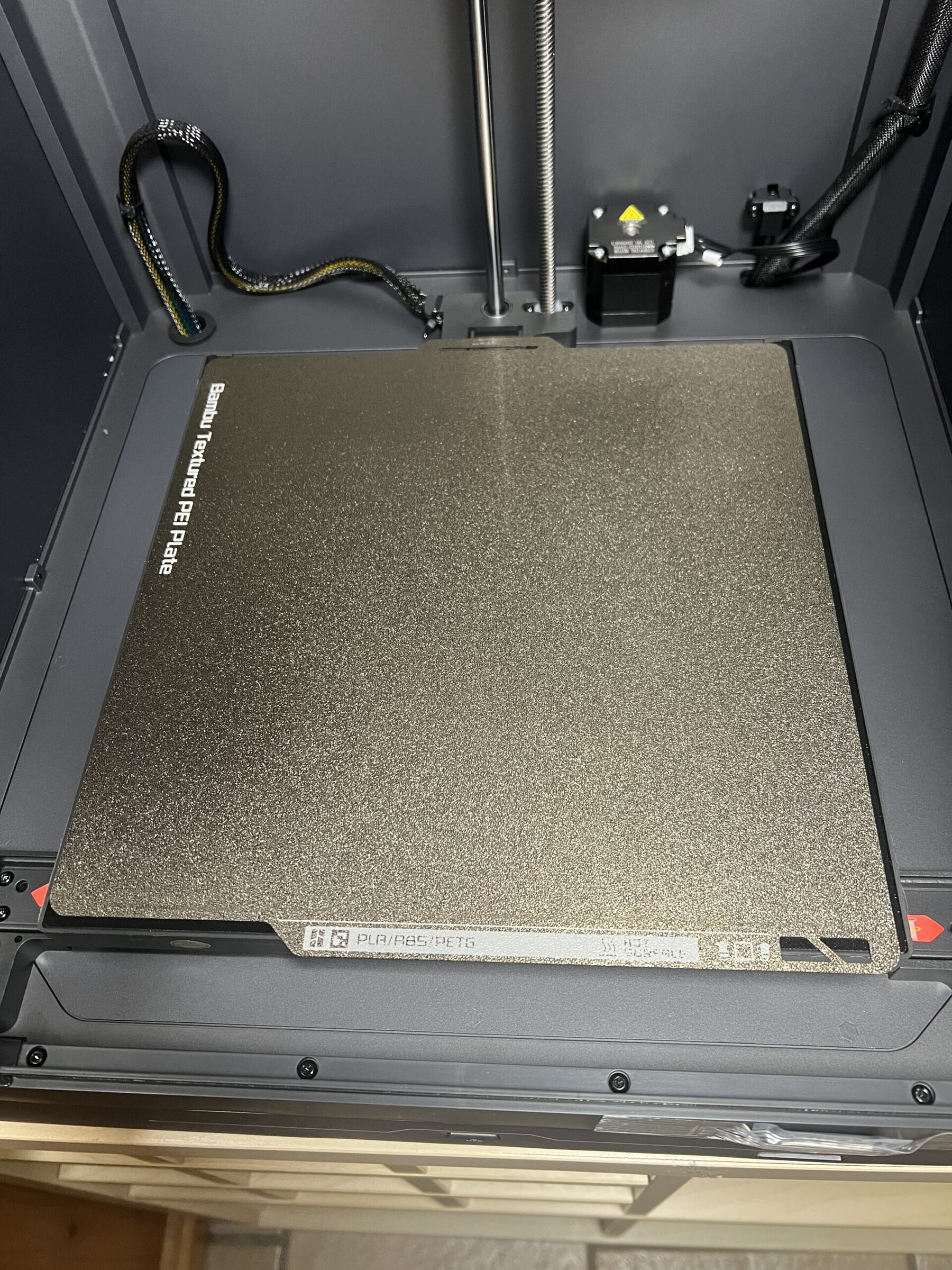

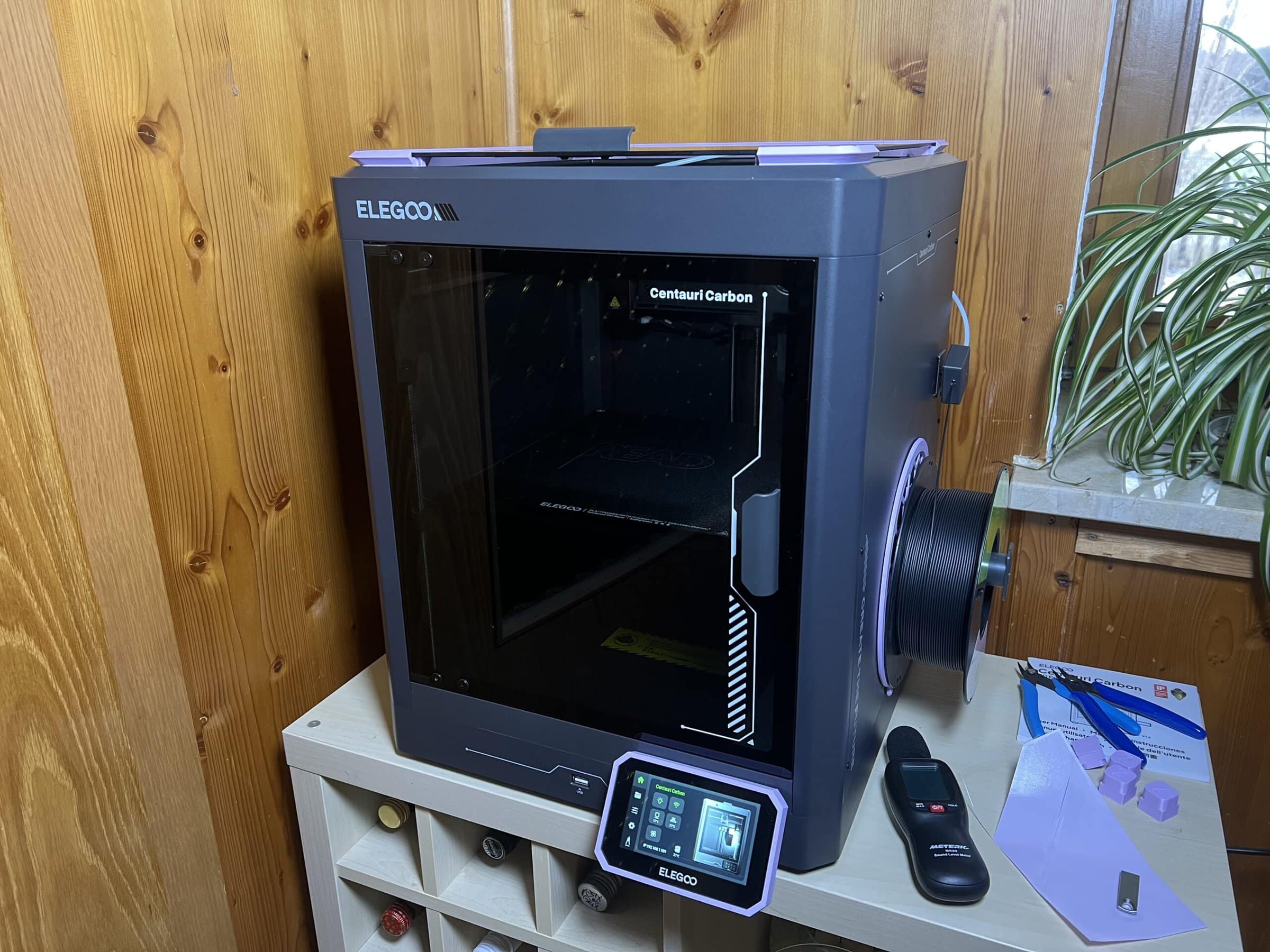

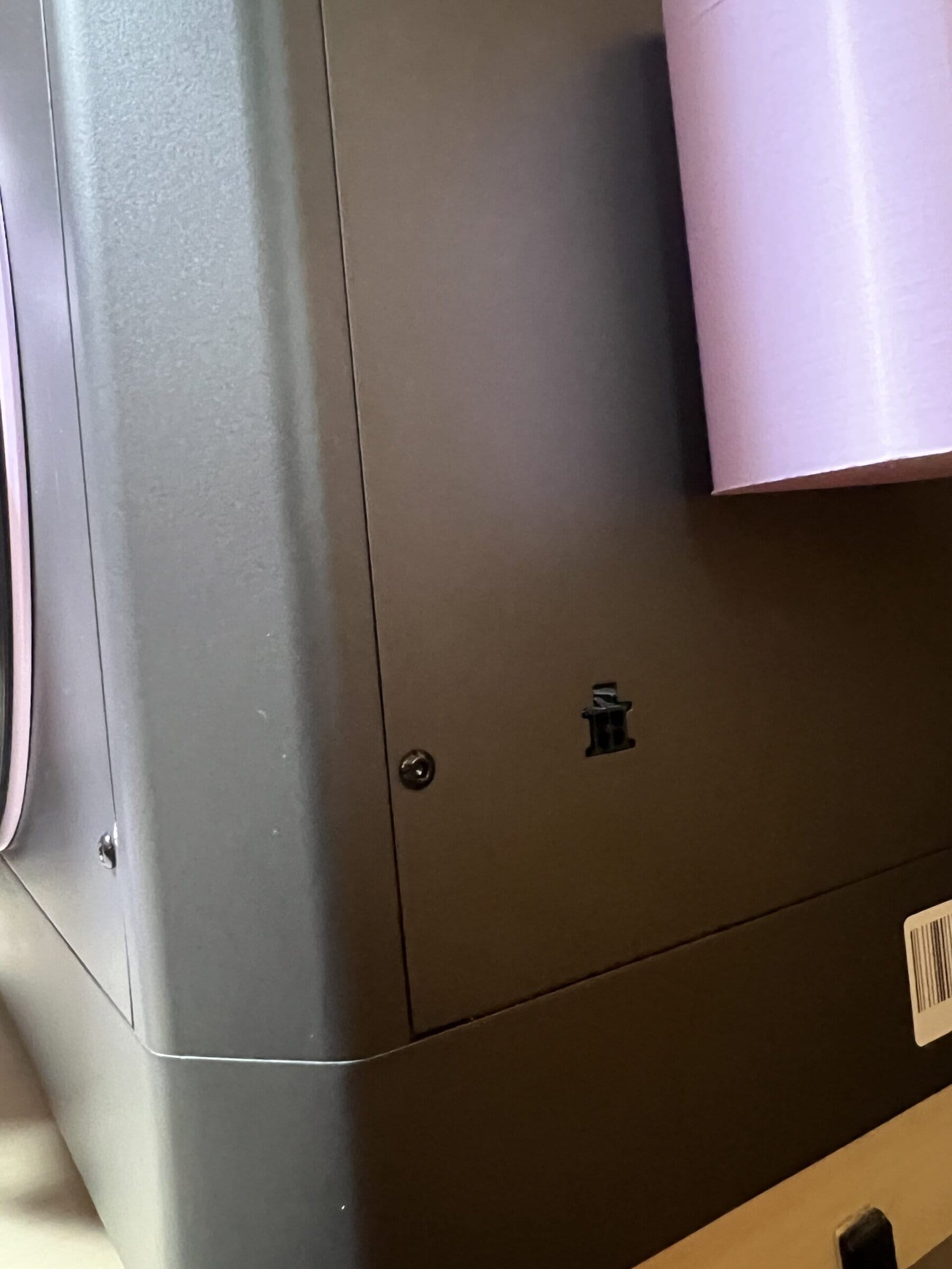

- Bambu Lab Druckplatte passt
- neuere Versionen haben diesen rückseitigen Stecker
- Filamentsensor
- Beleuchtung könnte besser sein
- Kamerabild ist ok
Der Funktionsumfang umfasst alles, was man sich derzeit bei einem günstigen Drucker wünscht und sogar noch ein wenig mehr. Da der Centauri Carbon eingehaust ist sowie das Druckbett bis auf 110 °C (heizt wahnsinnig schnell auf) und das Hotend bis zu 320 °C unterstützt, eignet er sich auch hervorragend für technische Filamentsorten. Hierfür gibt es sogar eine Modifikation, bei der man das Filament statt von außen nach innen bringen kann, wo es warm und trocken bleibt. Der Bauraum ist zwar nicht aktiv beheizt, wir besitzen jedoch eine Temperaturanzeige und können das Heizbett vor einem Druck nutzen, um den Bauraum entsprechend vorzuwärmen. Dieses Thermometer empfinde ich allgemein als sehr angenehm, denn wir werden es noch brauchen, wenn wir später zum Thema Lautstärke kommen.
Ansonsten ist der Bauraum auf 256 x 256 x 256 mm begrenzt und die Druckplatten sind optisch fast eine exakte Kopie von Bambu Lab. Ihr habt eine P1, A1 oder X1-Reihe? Dann könnt ihr eure Druckplatten am Centauri Carbon einfach weiter verwenden. Das ist eine sehr tolle Sache, die mich persönlich riesig gefreut hat.
Und weil wir gerade bei den Druckplatten sind: Es gibt hier immer eine Vorderseite und eine Rückseite. Die meisten mir bekannten Hersteller liefern in der normalen Ausführung zwei identische Seiten, doch nicht so Elegoo beim Centauri Carbon. Die Druckplatte hat eine normale Seite und eine feine Seite, was simpel und doch sehr praktisch ist.

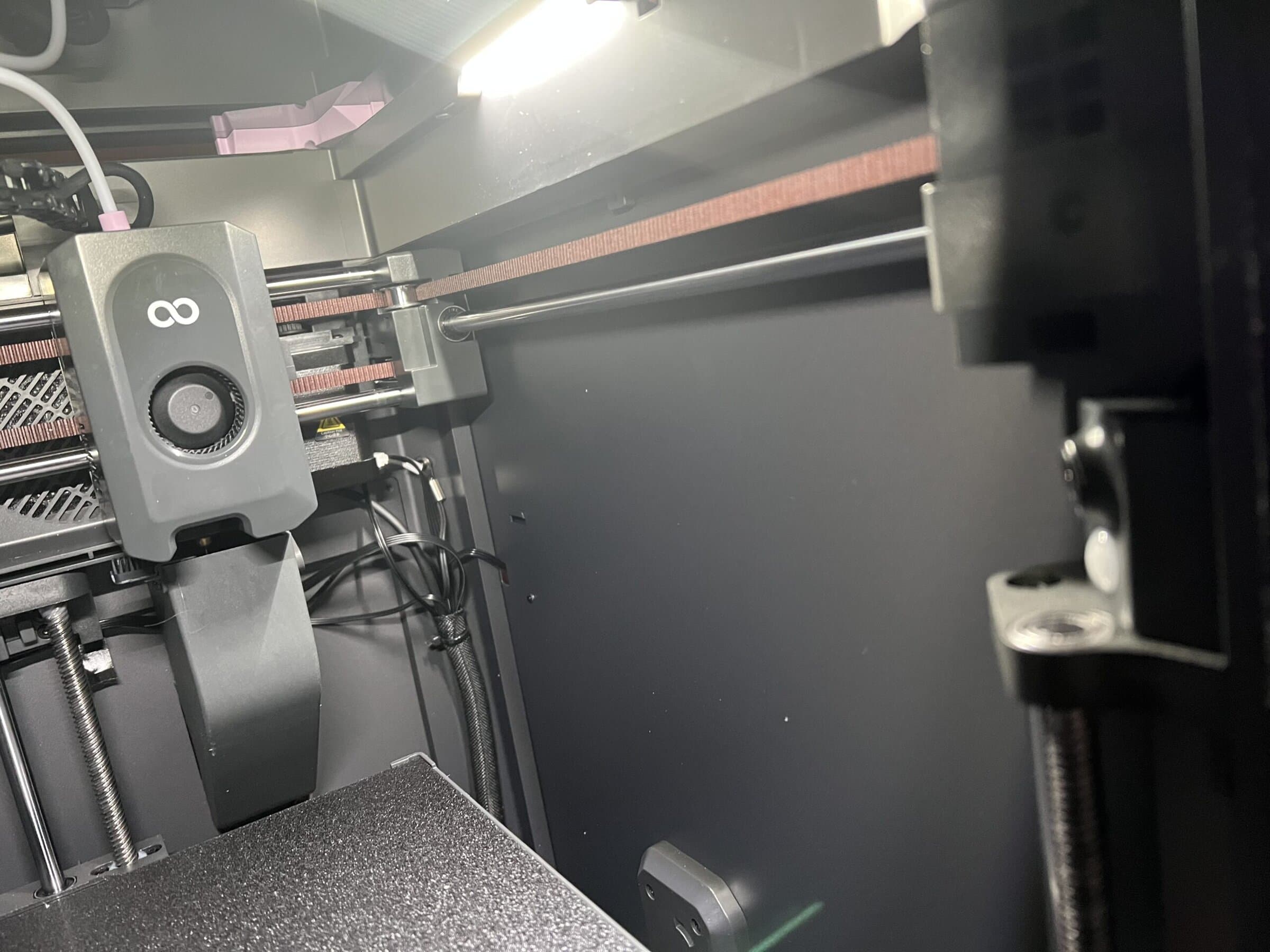

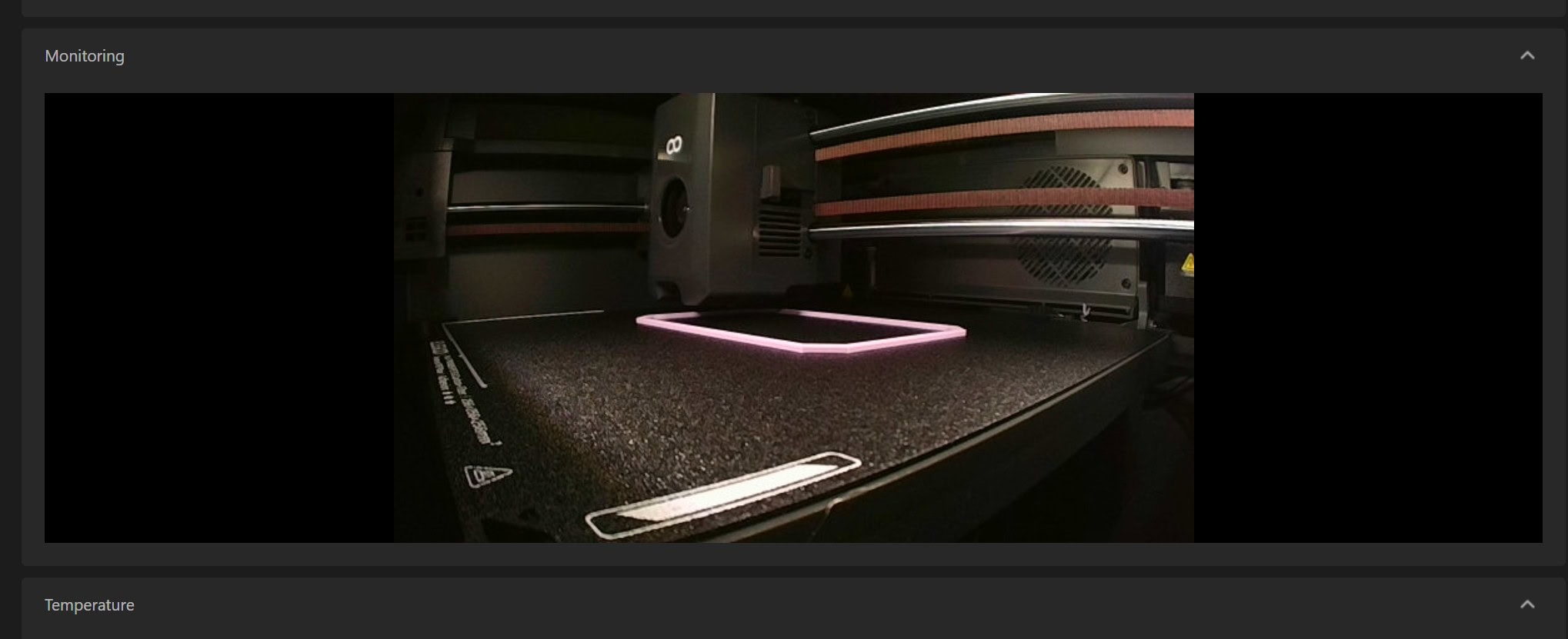

Die Kamera ist dabei gar nicht so schlecht, die Beleuchtung leider hingegen schon. Das Bild ist insgesamt recht dunkel. Man kann zwar alles sehen, aber es wirkt ein wenig wie aus einem alten Film in Sepia-Optik. Mit einer externen Beleuchtung wird das minimal besser. Der Videostream ist wahnsinnig flüssig, schade nur, dass es farblich weniger realistisch ist.

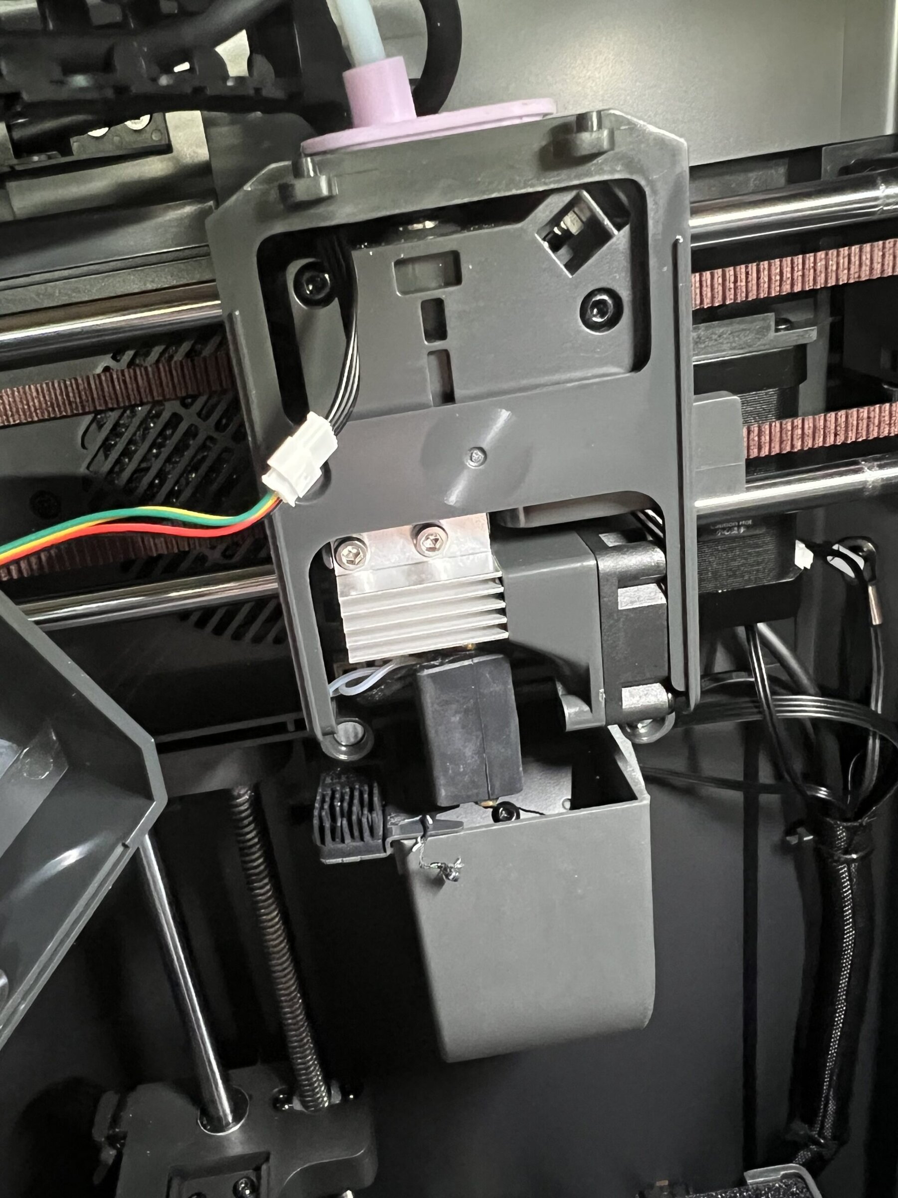

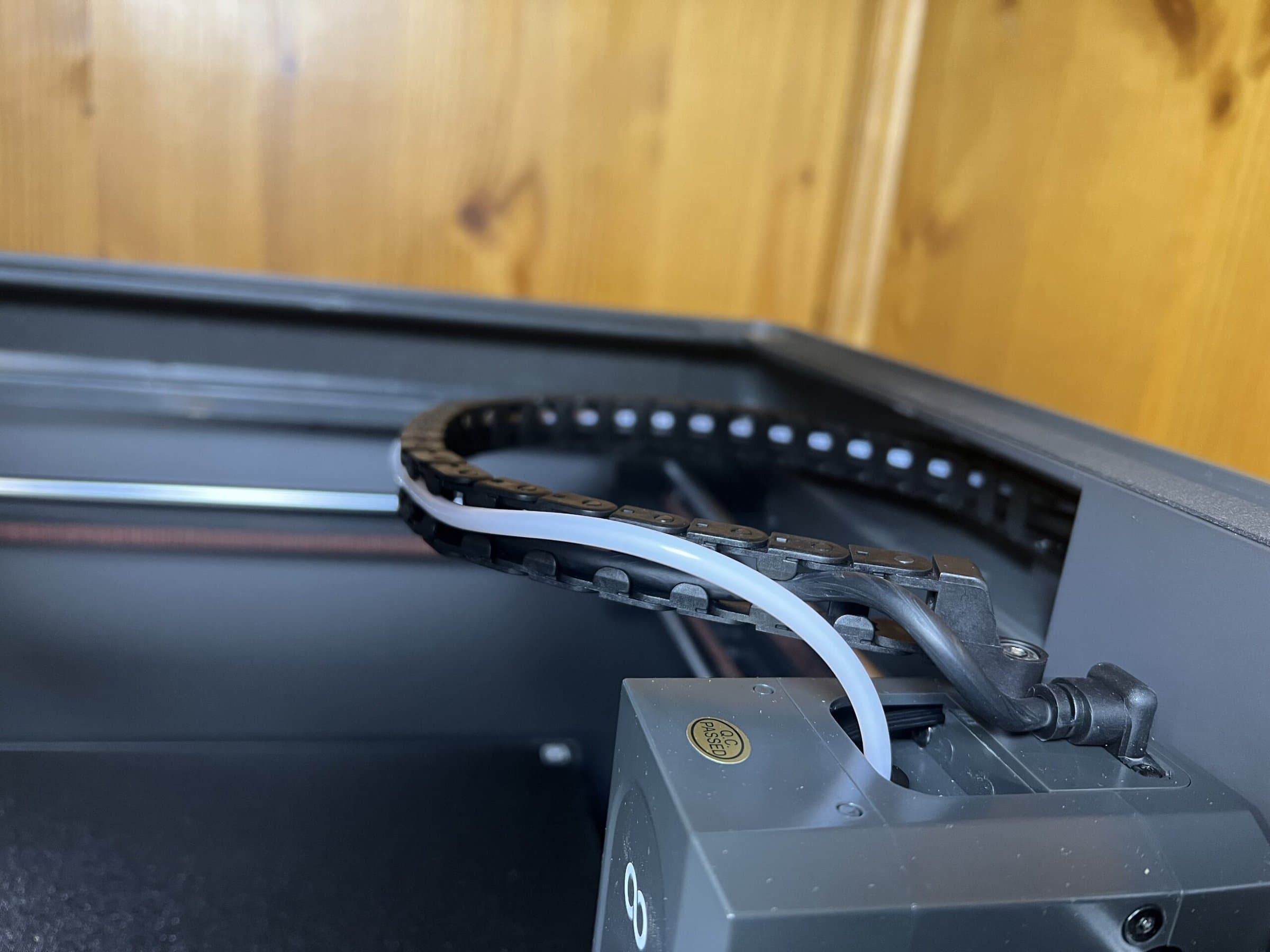

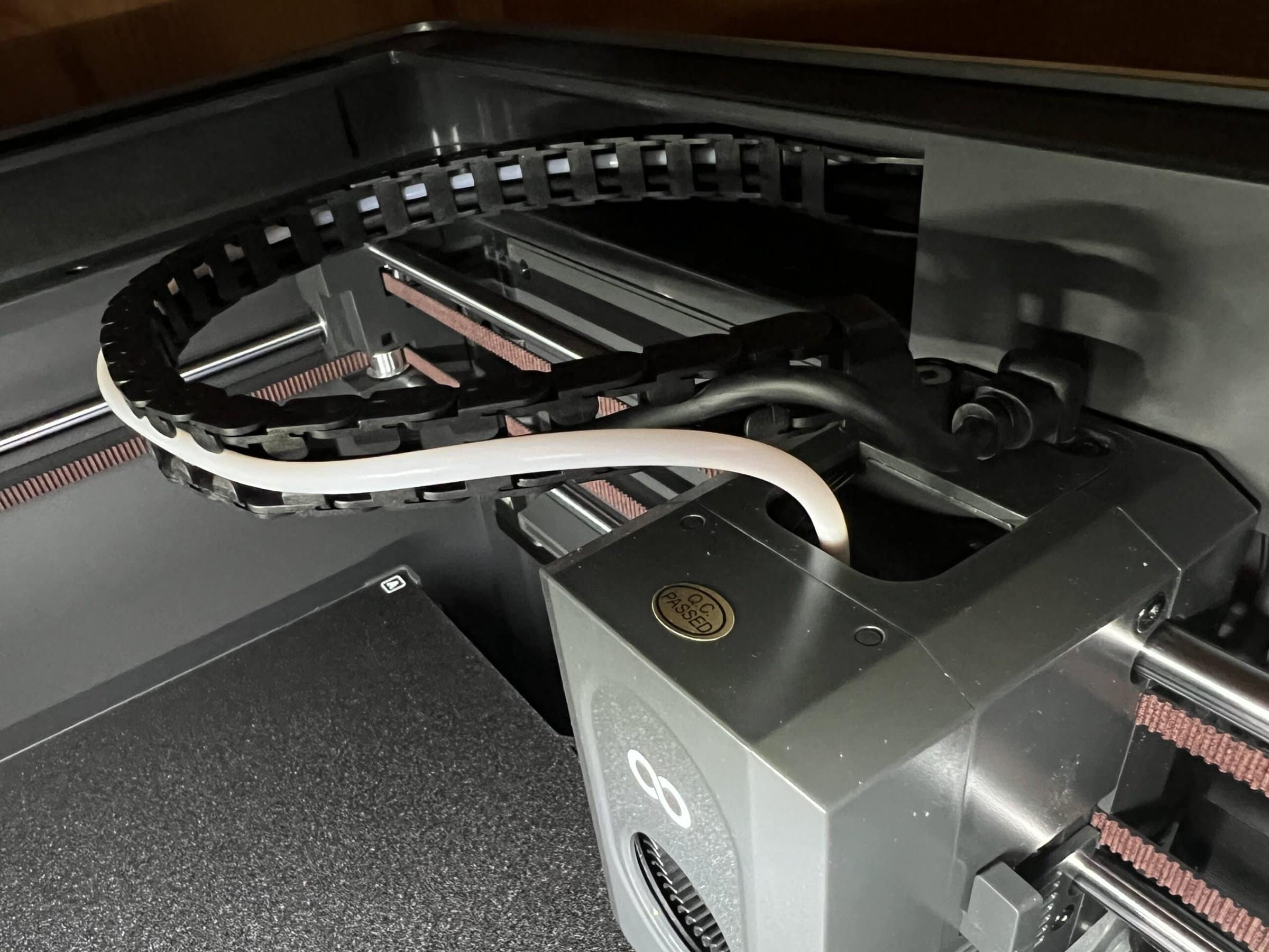

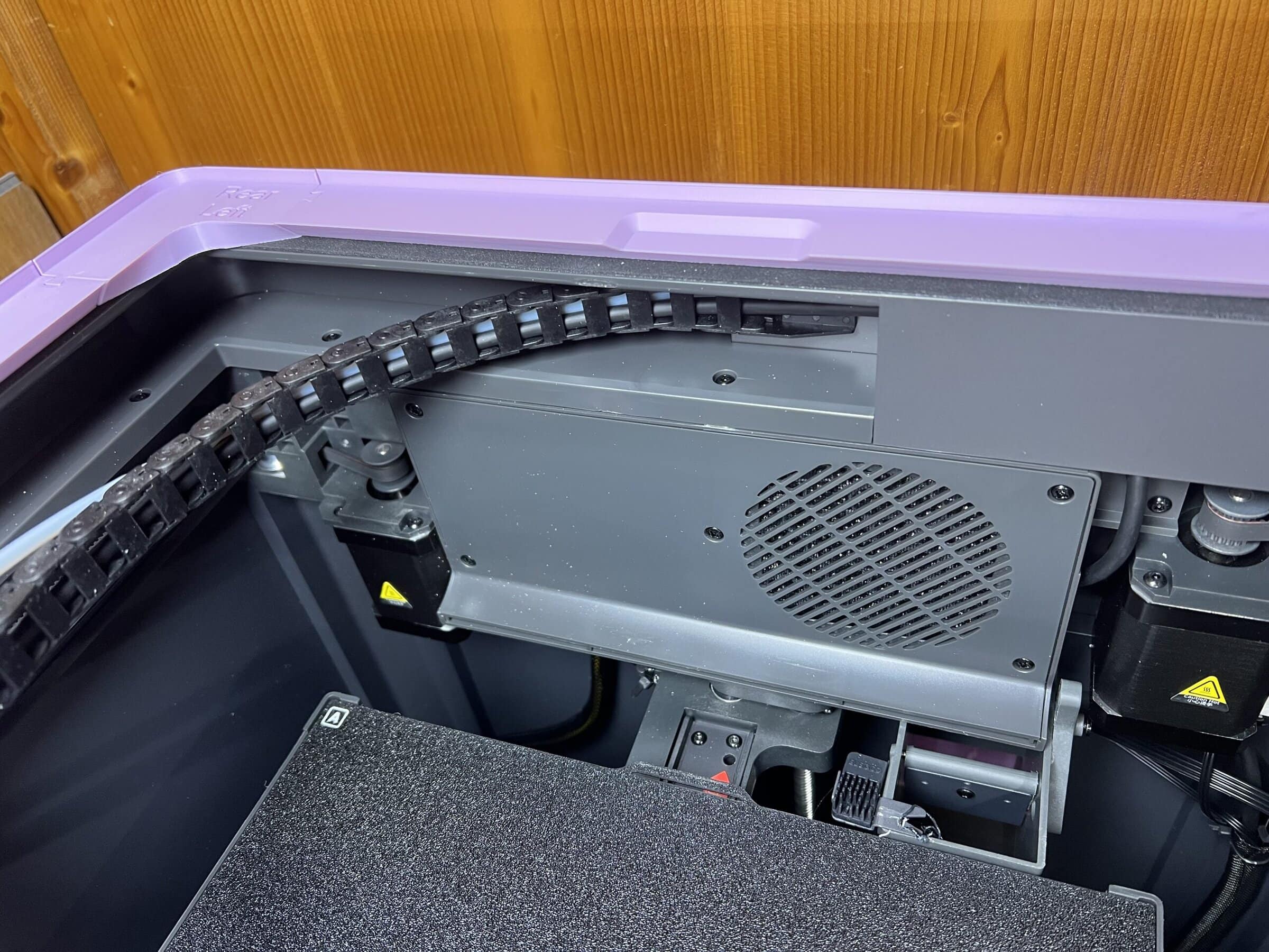

Leider setzt auch der Centauri Carbon noch auf das Prinzip, bei dem man das komplette Hotend herausschrauben muss. Das lädt zwar nicht unbedingt zum regelmäßigen Wechsel ein, ist jetzt aber auch nicht wahnsinnig schwer. Ich vergleiche das gern mit meinem P1S, bei dem man sogar noch Lüfter umschrauben müsste, falls man sich die fertige Baugruppe spart.
Die Frontklappe vom Druckkopf hält magnetisch + 2 obere Rastpunkte und ein einzelner Stecker befeuert den darin befindlichen Lüfter. Die nimmt man entweder komplett ab oder legt sie vorsichtig nach hinten, ohne dabei das Kabel zu beschädigen. Jetzt müssen lediglich zwei Schrauben gelöst sowie zwei Stecker (sitzen dahinter) abgezogen werden und man ist fertig. Das Ganze macht man dann noch einmal in umgekehrter Reihenfolge, um alles wieder einzubauen. Es geht schnell. Es ist zwar nicht die schönste Lösung, aber sie ist schnell erledigt. Werkzeugfrei wäre natürlich schöner.

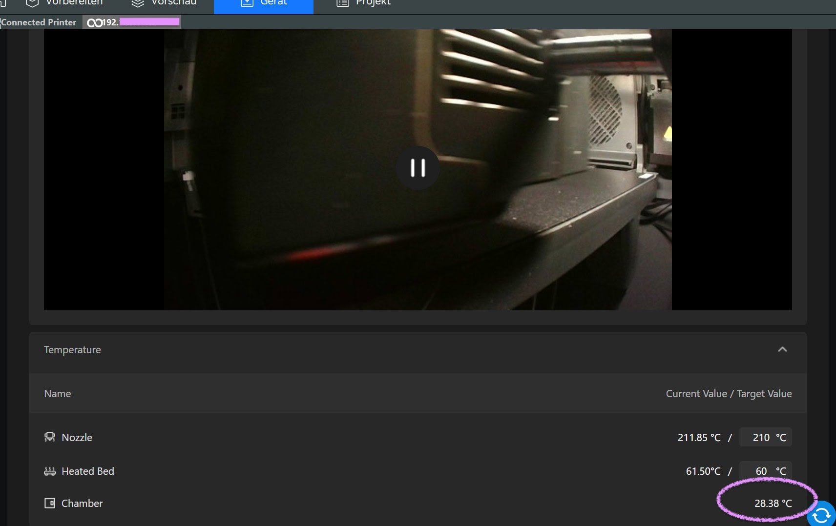

- inkl. Kammertemperatur
- Diese Fehlermeldung ließ sich nie beheben

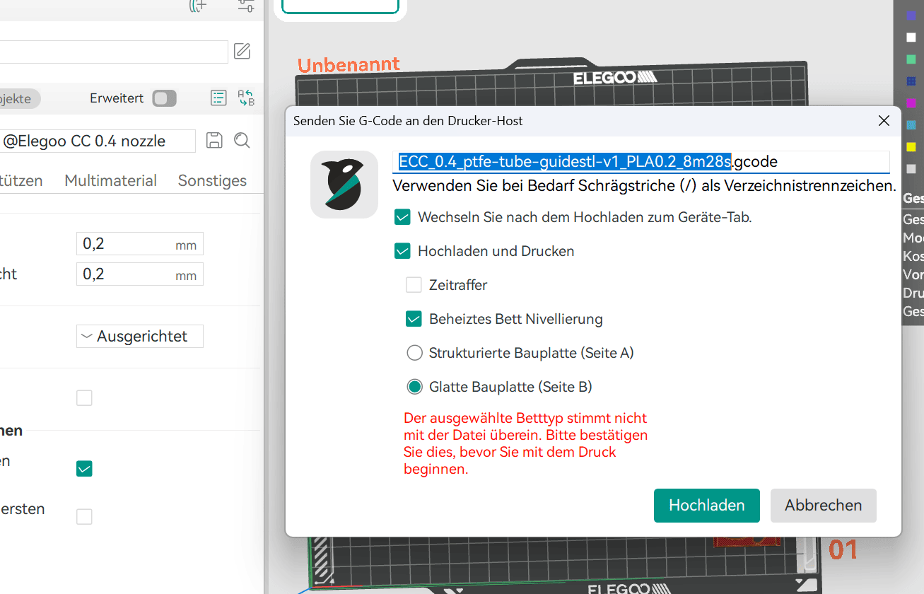

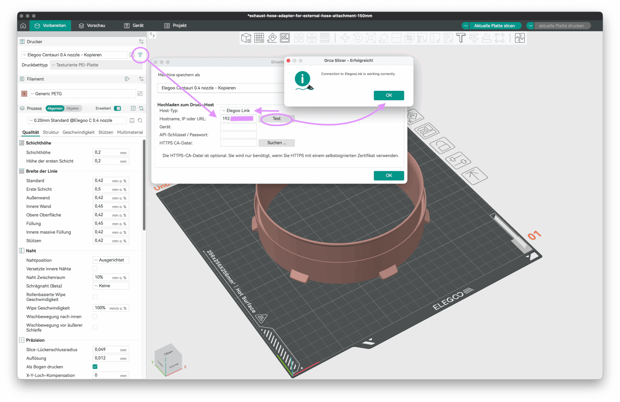

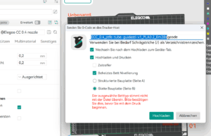

Während die ersten Nutzer mit ihren Druckern noch auf den hauseigenen Elegoo Slicer ausweichen mussten, kann das Gerät jetzt vollständig im Orca Slicer genutzt werden. Die IP Adresse findet ihr direkt im Drucker und könnt sie anschließend in der Nutzeroberfläche vom Orca eingeben. Stellt hier aber unbedingt auf Elegoo Link um, da sich die beiden Geräte sonst nicht finden. Das war es auch schon, denn danach stehen euch sämtliche Orca Versionen und Funktionen zur Verfügung.
Einzig das Senden vom Druckauftrag ist durchaus ein wenig holprig, allerdings ist das in der Elegoo Variante vom Orca leider genauso. Man kann nämlich in der normalen Oberfläche die Druckplatte nicht ändern. Schickt man den Druckauftrag ab, fragt das Programm, ob man mit Seite A oder B der Druckplatte drucken möchte. Die Seiten sind entsprechend beschriftet und A ist grundsätzlich vorausgewählt. Stellt man jedoch auf B um, meckert die Software, weil die Einstellung nicht zur geslicten Datei passt. Nur lässt sich das eben nirgends vorher umstellen, oder ich bin an dieser Stelle schlichtweg blind. Also lasse ich es halt auf ‚A‘ stehen… Sollte jemand eine Lösung hierzu haben, dann schreibt mir gern hier in den Kommentaren oder im Forenbeitrag.
Die Standard Filamentprofile sind völlig in Ordnung, allerdings war mir beim ersten Benchy direkt ein Problem beim Z-Offset aufgefallen. Dieses Problem existiert nicht, wenn ihr vor jedem Druck den kompletten Kalibrierungsprozess durchlaufen lasst. Allerdings dauert dieser oft länger als manch kleiner Druck selbst. Tut euch daher selbst einen Gefallen und passt den Offset allgemein in den Druckereinstellungen an.
Natürlich könnt ihr den Drucker auch mit einem USB Stick füttern und die Daten vom Stick auch in den internen Speicher des Druckers übertragen.

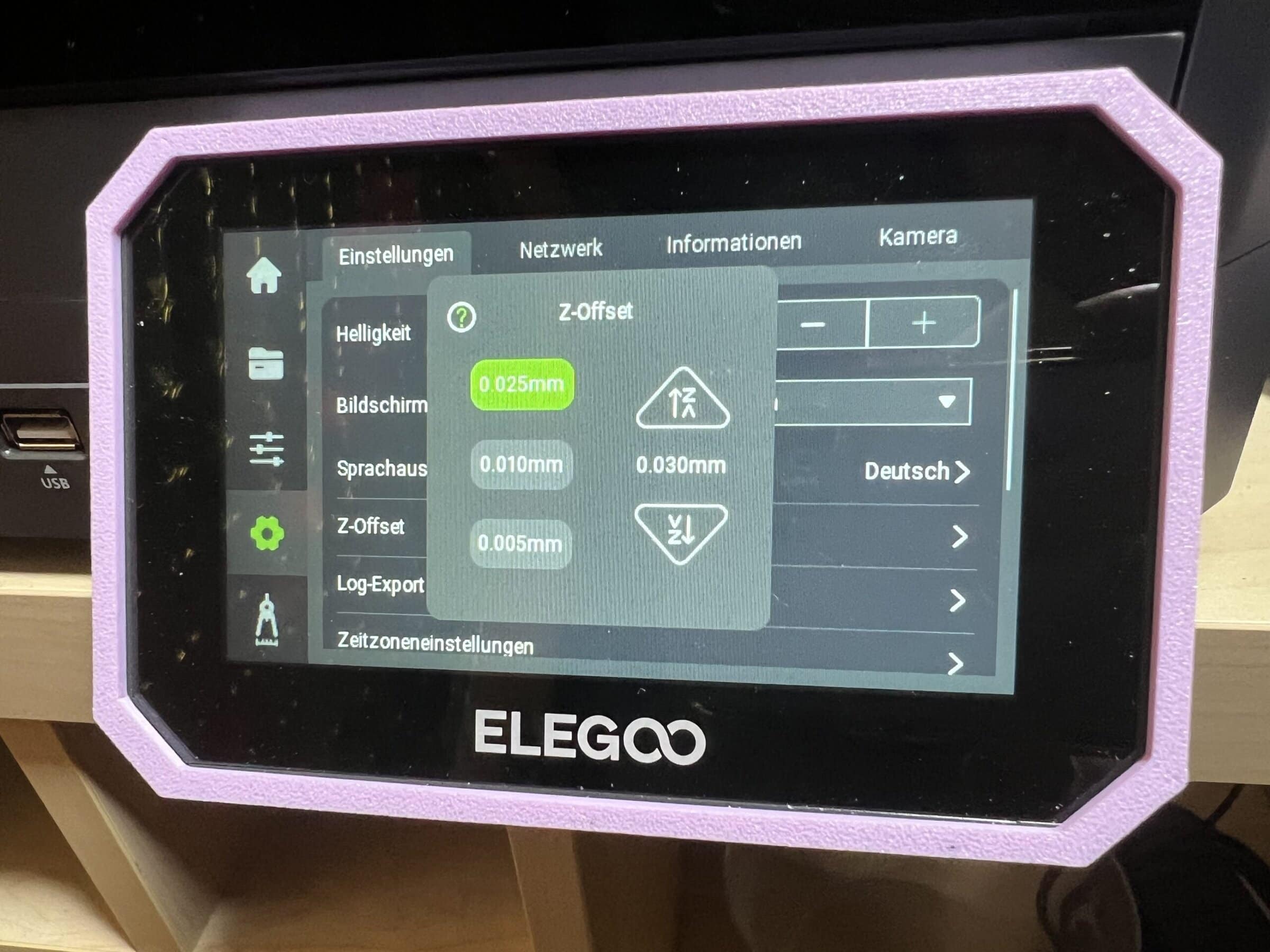

Z-Offset
- Menüeinstellung
Etwas Recherche zeigte, dass dies wohl allgemein eine Schwachstelle sein soll. Wenn ihr vor dem Druck die Druckbettkalibrierung durchführt, fällt das Problem gar nicht weiter auf. Da diese Kalibrierung aber gerade bei Kleinteilen im Verhältnis gehörig viel Zeit in Anspruch nimmt, solltet ihr den Wert über das Druckermenü direkt festlegen. Auf diese Weise spart ihr euch zukünftig bei jedem Start wertvolle Zeit.
Natürlich kann bei eurem Modell auch alles direkt in Ordnung sein.

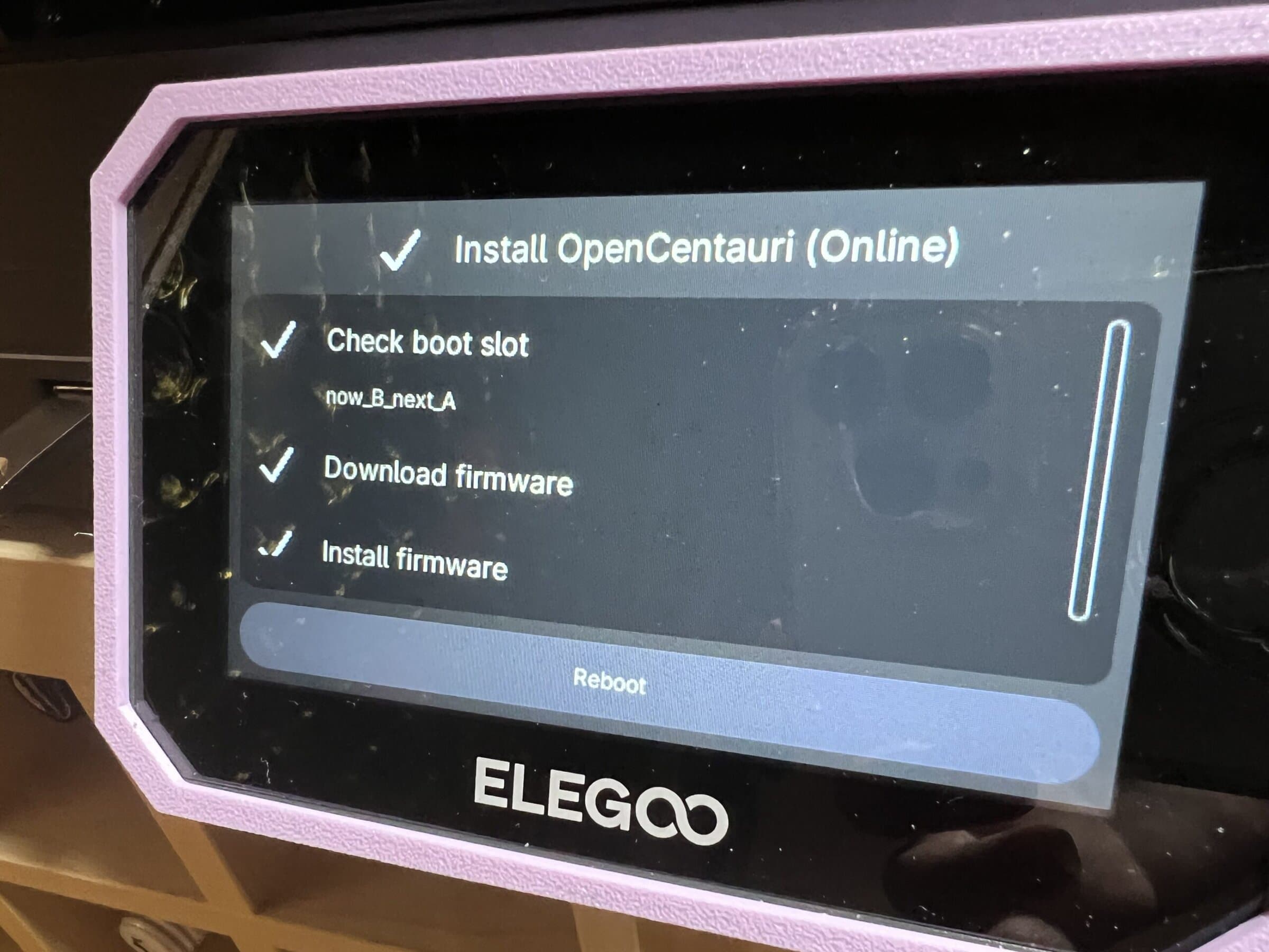

Klipper
- Installationsinterface
- Neue „Begrüßung“ beim Start

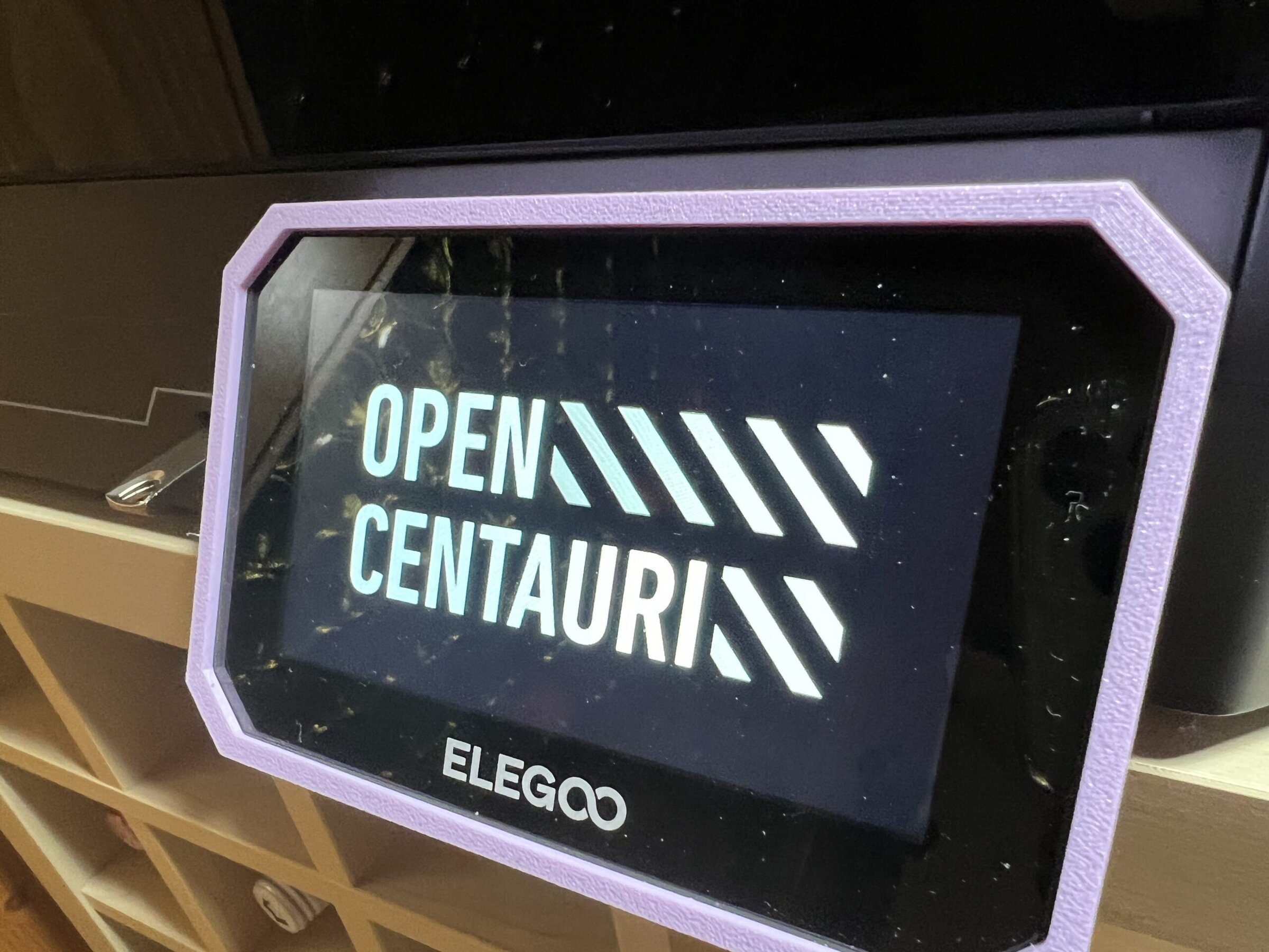

Auf dem Centauri Carbon läuft eine Variante von Klipper, auch wenn anfangs mit dem Begriff Elegoo OS geworben wurde. Aufgrund der geltenden Lizenzvereinbarungen veröffentlichte Elegoo daraufhin im Herbst die gesamte Firmware. Dadurch konnte die Community Variante OpenCentauri, die es auch vorher bereits gab, noch einmal deutlich verbessert werden. Übrigens habe ich gegen Ende des Testberichts selbst auch die aktuellste Version davon auf meinen Centauri Carbon aufgespielt.

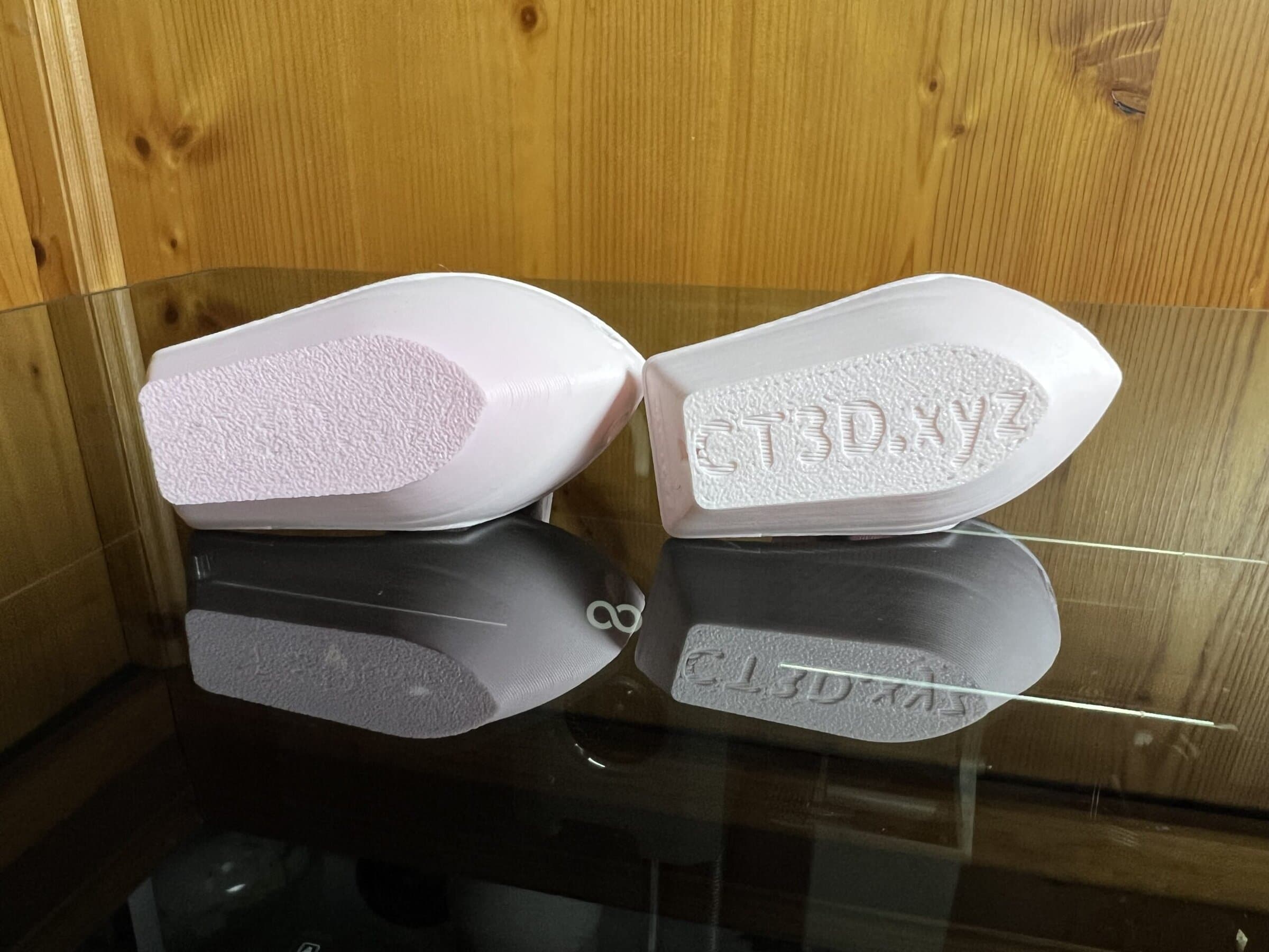

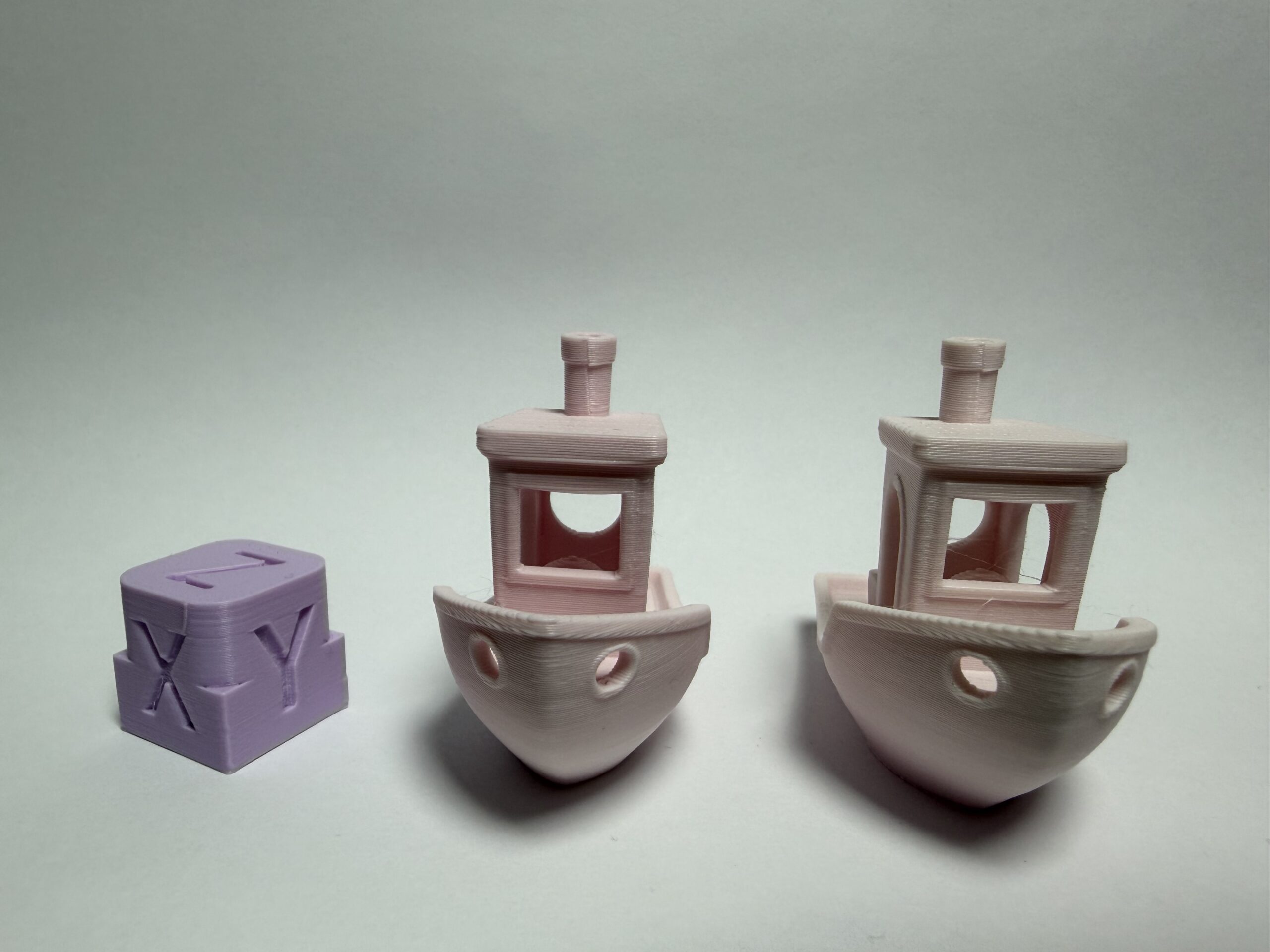

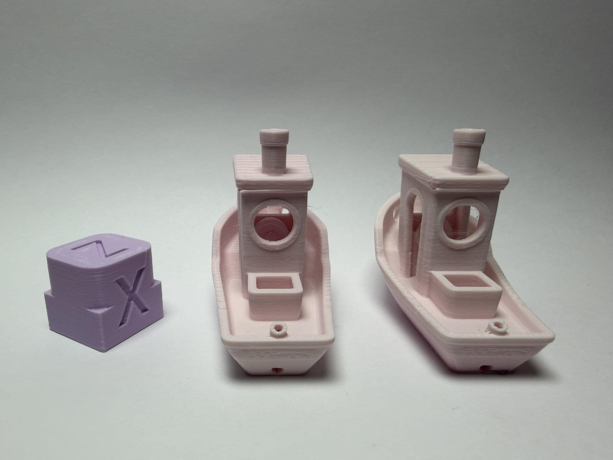

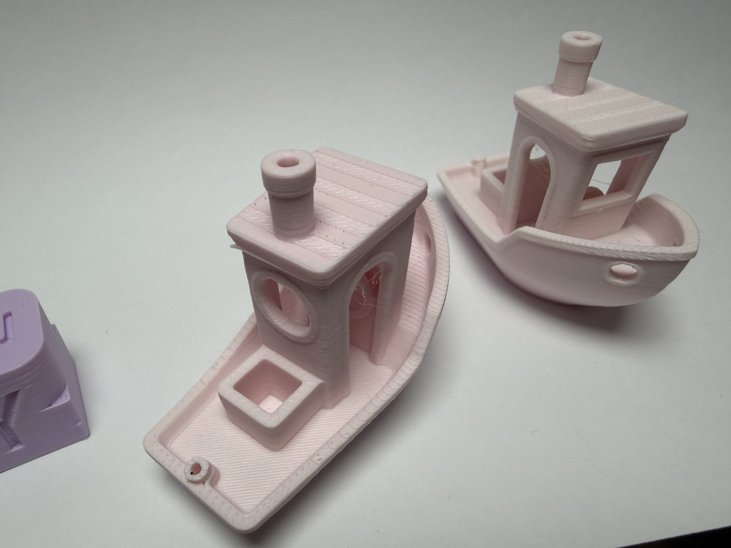

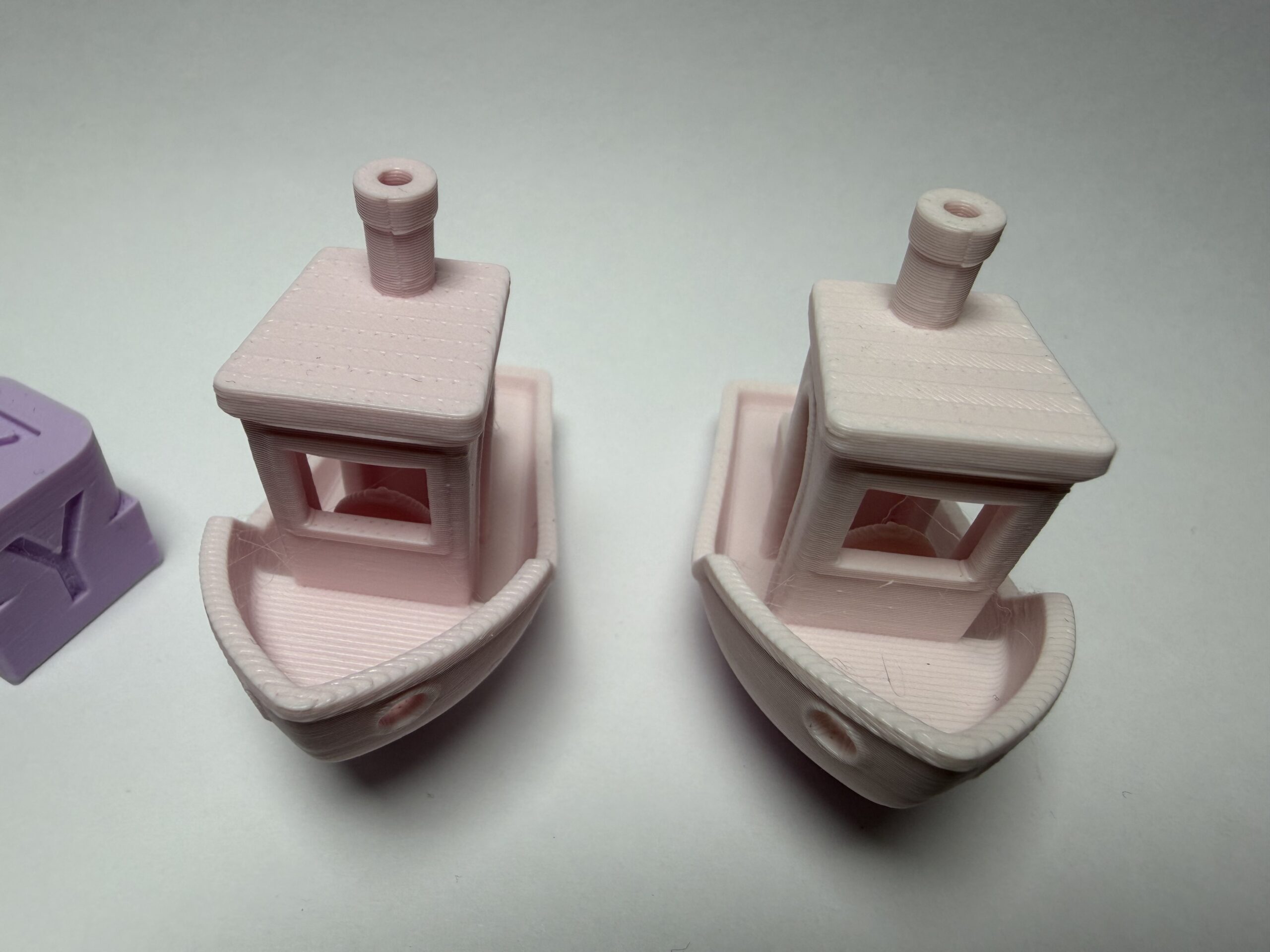

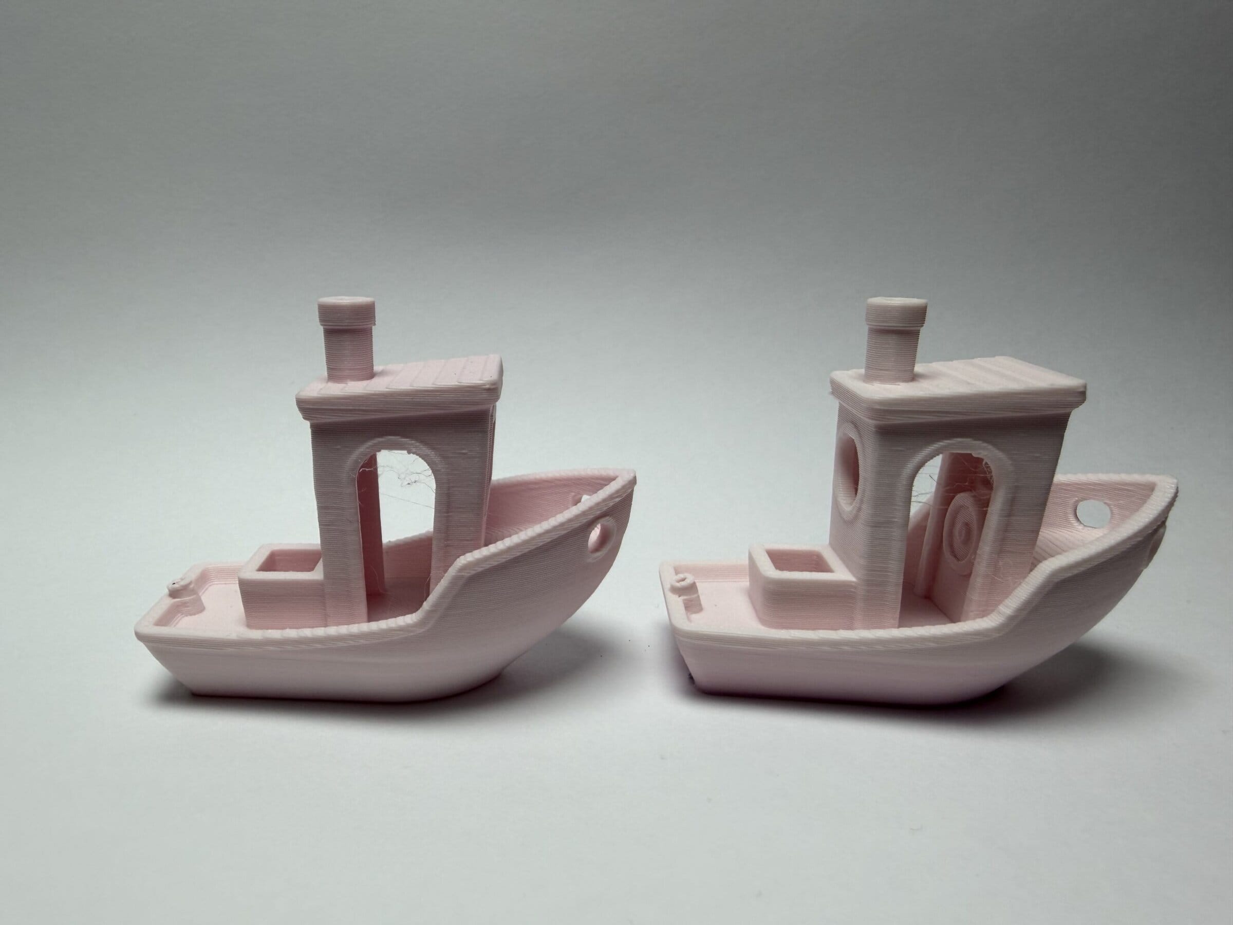

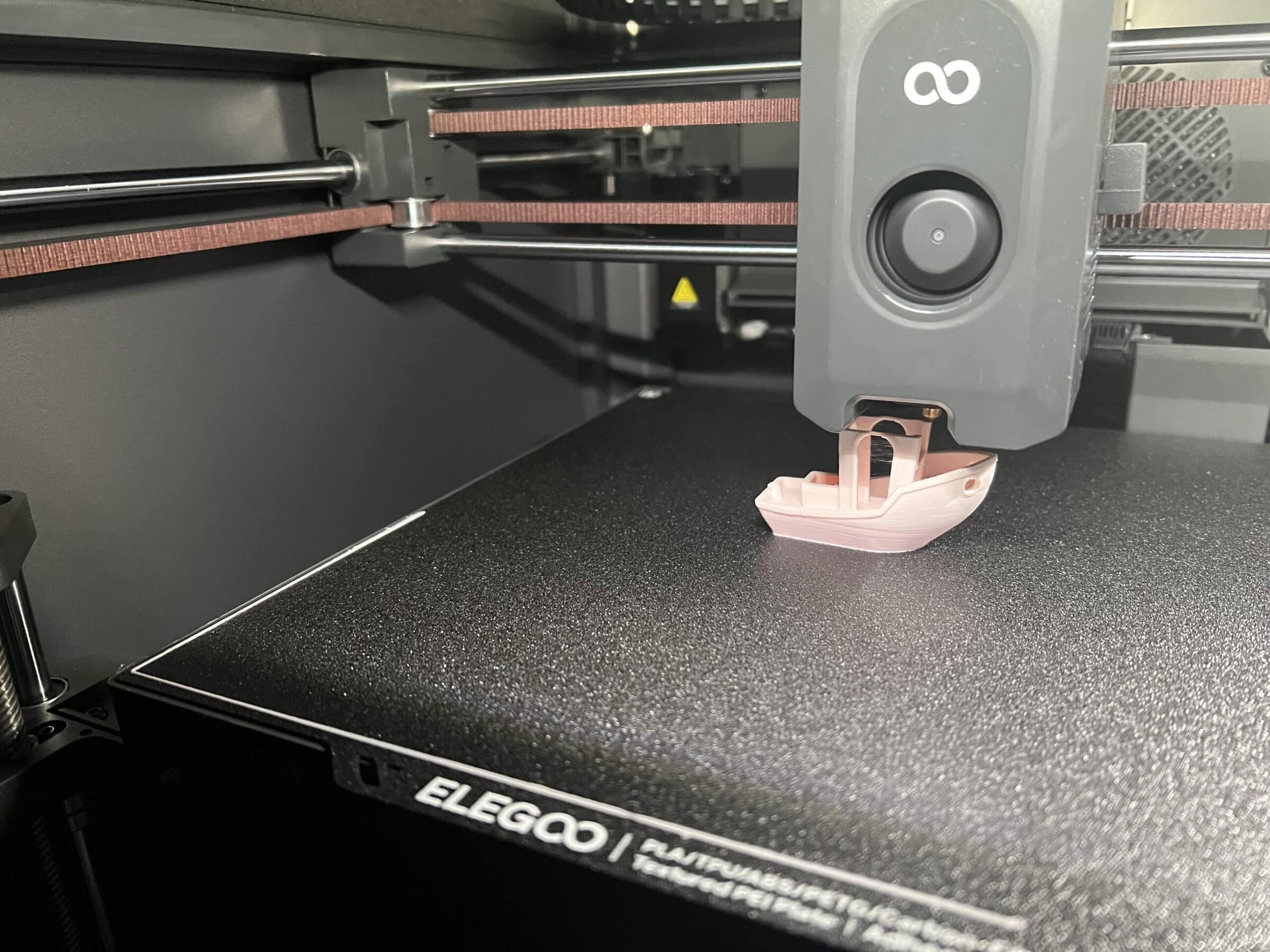

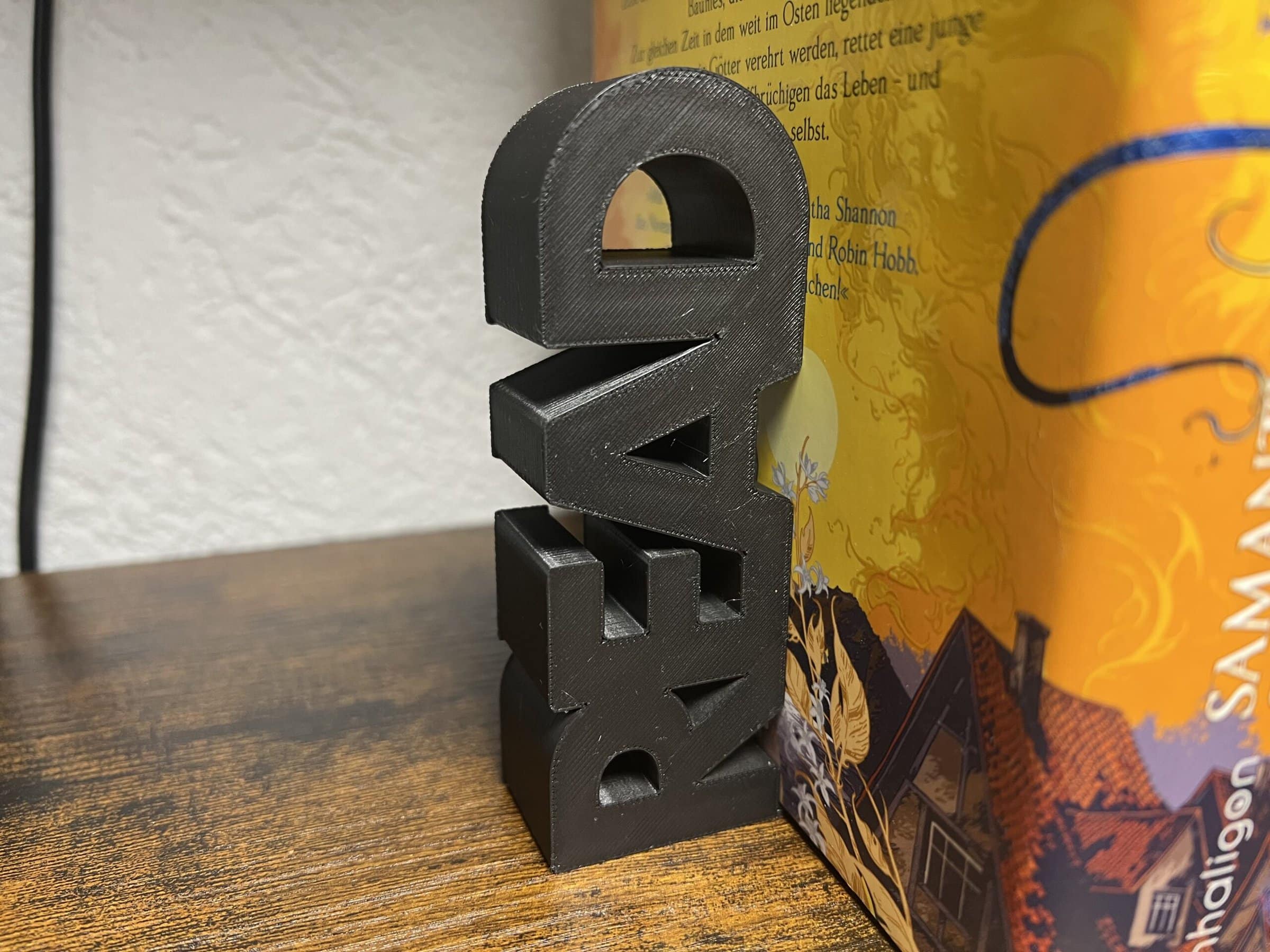

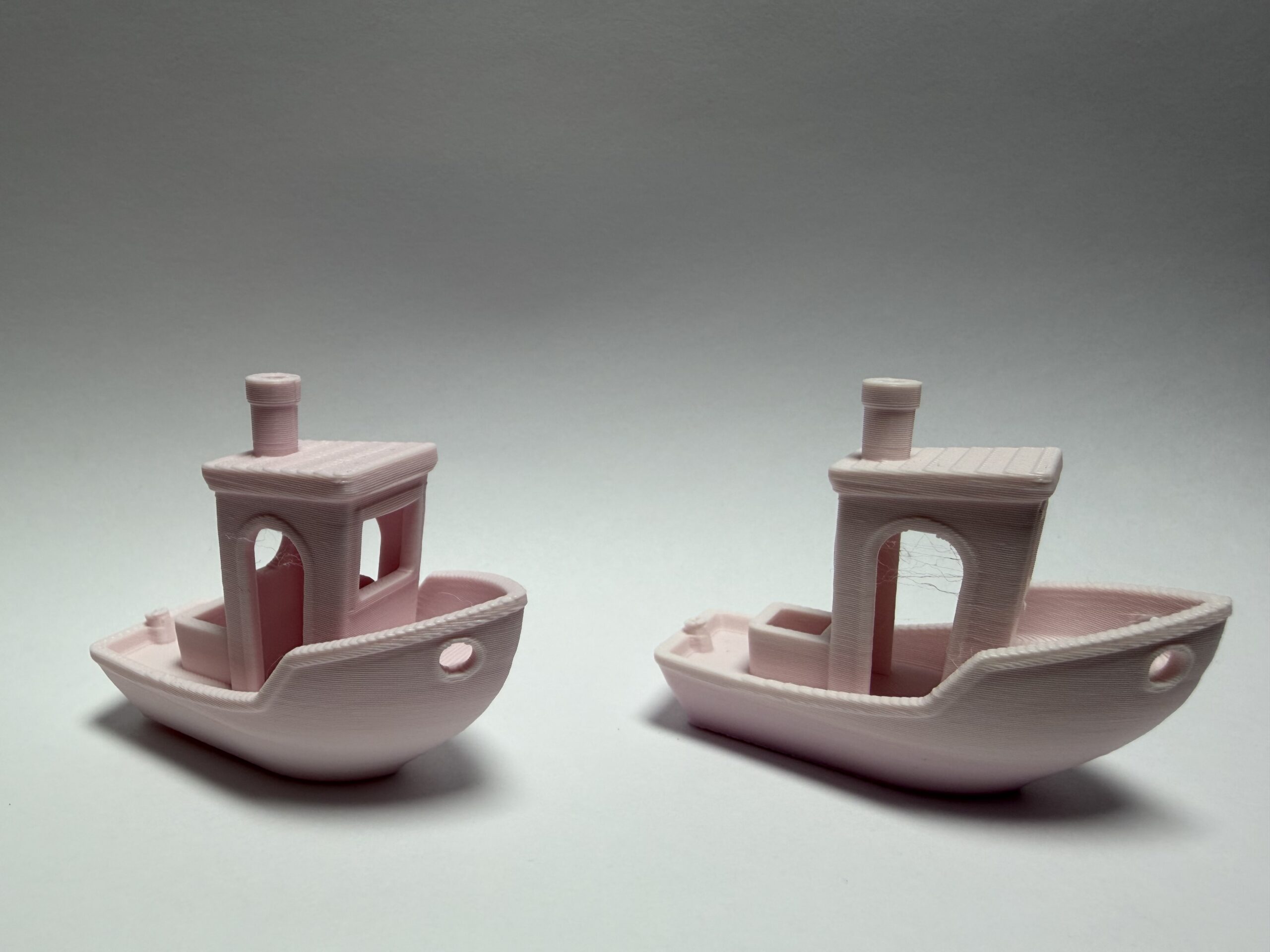

Die Druckqualität ist vollkommen in Ordnung. Bei den Benchys handelt es sich um ein 15 Minuten Speed Benchy mit einem Overture Gradien Filament das nicht das trockenste ist. Natürlich lässt die Qualität nach, sobald man schneller druckt. Das kann der Drucker zwar auch, aber auf dem Geschwindigkeitsprofil ‚Balanced‘ gefiel mir die Qualität ohne weitere Anpassung am besten. Ihr könnt sowohl am Drucker als auch im Slicer während des Vorgangs problemlos die Geschwindigkeitsprofile anpassen, ohne den Druck vorher beenden oder neu starten zu müssen.
Abgesehen vom anfangs falschen Z-Offset hat der Drucker mir ohne weiteres Zutun sofort eine sehr gute Druckqualität geboten. Tatsächlich habe ich vermehrt Kleinigkeiten gedruckt die auf Fotos leider nur wenig Aufschluss über die Qualität geben. Weitere Druckprojekte stehen an, wodurch ist die Bildergalerie noch erweitern kann.
Übrigens: Alle meine Drucker stehen meist auf Kallax Regalen, aber keines hat bisher so gewackelt wie bei diesem Drucker. Der sorgt schon ordentlich für Bewegung. Entweder müssen meine darunter liegenden Weinflaschen umziehen oder der Drucker… (jetzt geschüttelt, nicht gerührt 😀 )
Maßhaltigkeit

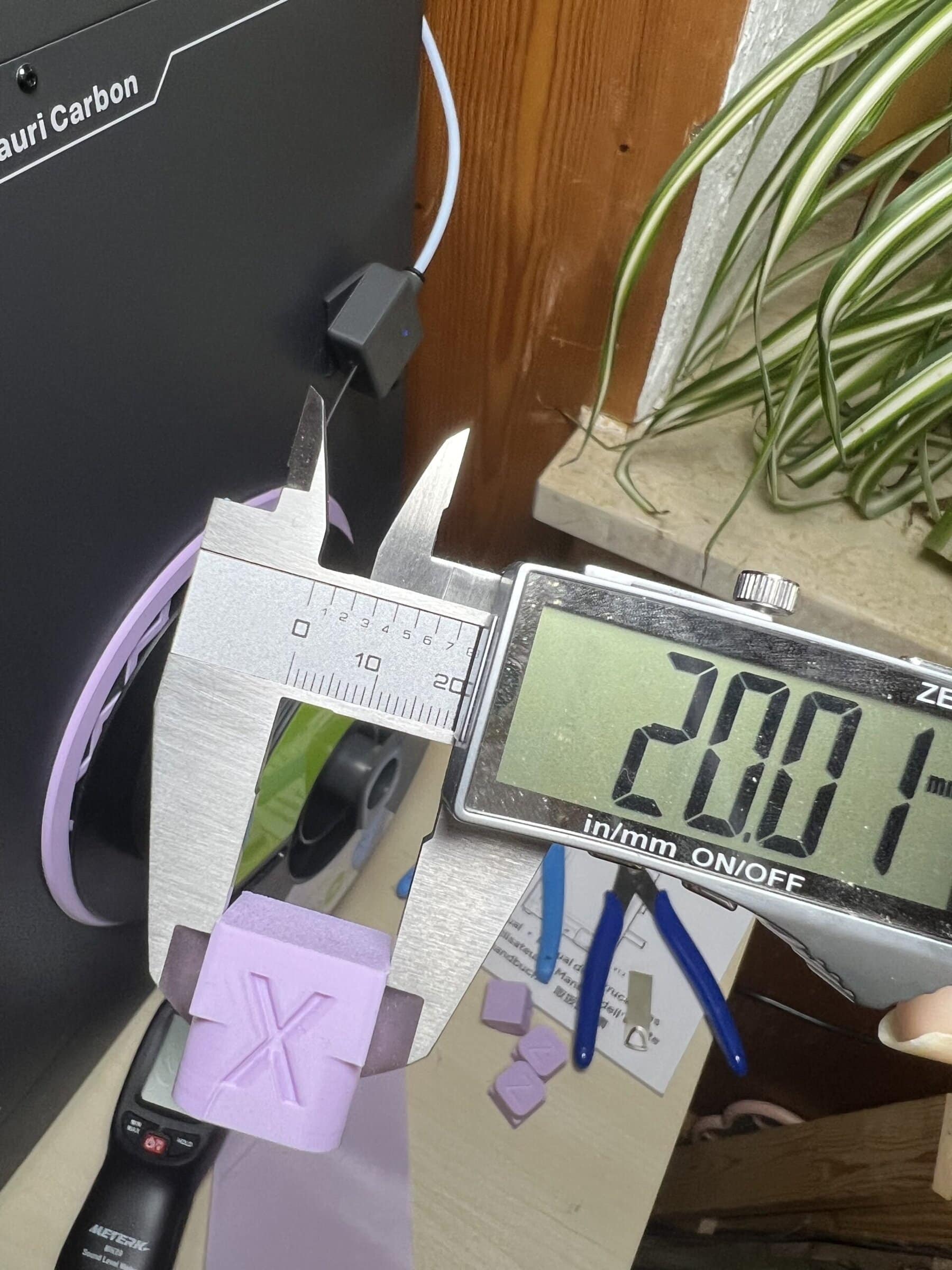

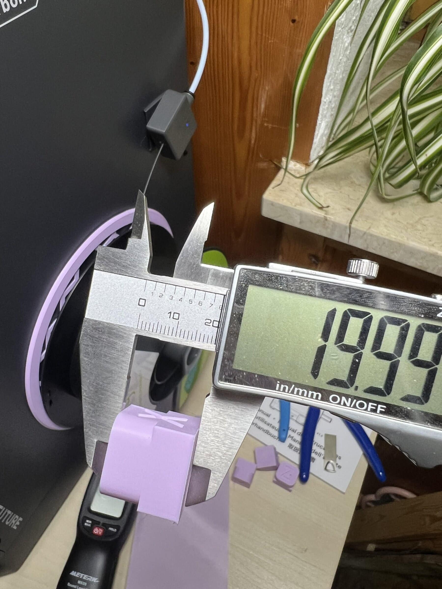

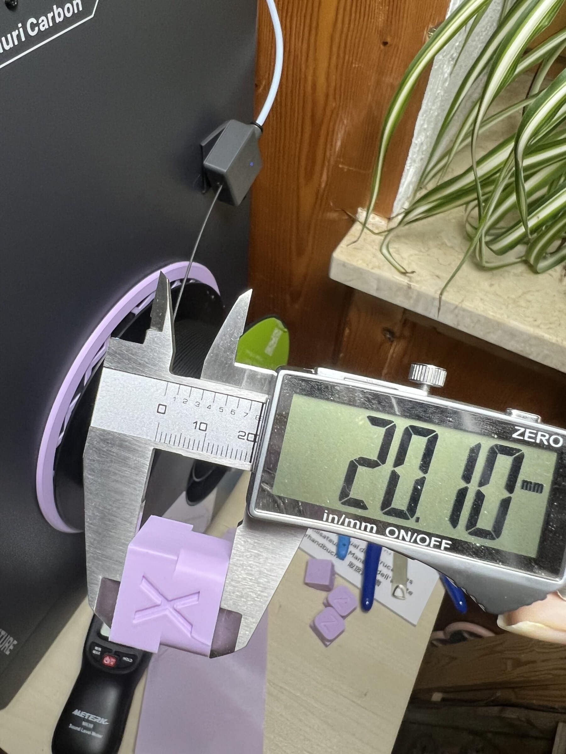

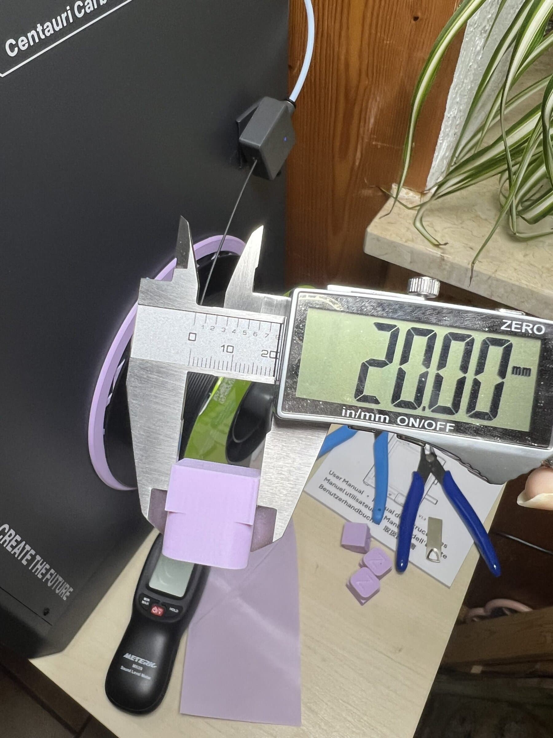

Als Testobjekte dienten mehrere Würfel mit den Maßen 20 x 20 x 20 mm. In der Ebene (X- und Y-Achse) überzeugte der Drucker auf ganzer Linie: Drei von vier Würfeln lieferten exakt 20,00 mm, lediglich einer wich in X minimal mit 19,99 mm und Y mit 20,01mm ab. Ein sehr vorbildliches Ergebnis.
In der Höhe (Z-Achse) zeigten sich hingegen deutlichere Abweichungen, die direkt mit dem Z-Offset korrelieren. Erstaunlicherweise schnitten jene Würfel, bei denen der Z-Offset noch zu gering eingestellt war, mit Werten von 19,99 mm und 20,00 mm am genauesten ab. Man sieht bei diesen aber sehr eindrucksvoll die deutlich gequetschte und ausgeblutete erste Schicht.
Bei den Würfeln mit korrekt angepasstem Z-Offset und optisch sauberem First Layer lag die Abweichung in der Höhe bei bis zu 0,1 mm (20,06 mm und 20,10 mm). Möglicherweise ließen sich diese Ergebnisse durch weiteres Finetuning des Offsets noch verbessern. Da diese minimalen Differenzen für meine Projekte jedoch nicht entscheidend sind, ist das Gesamtergebnis für mich absolut praxistauglich.

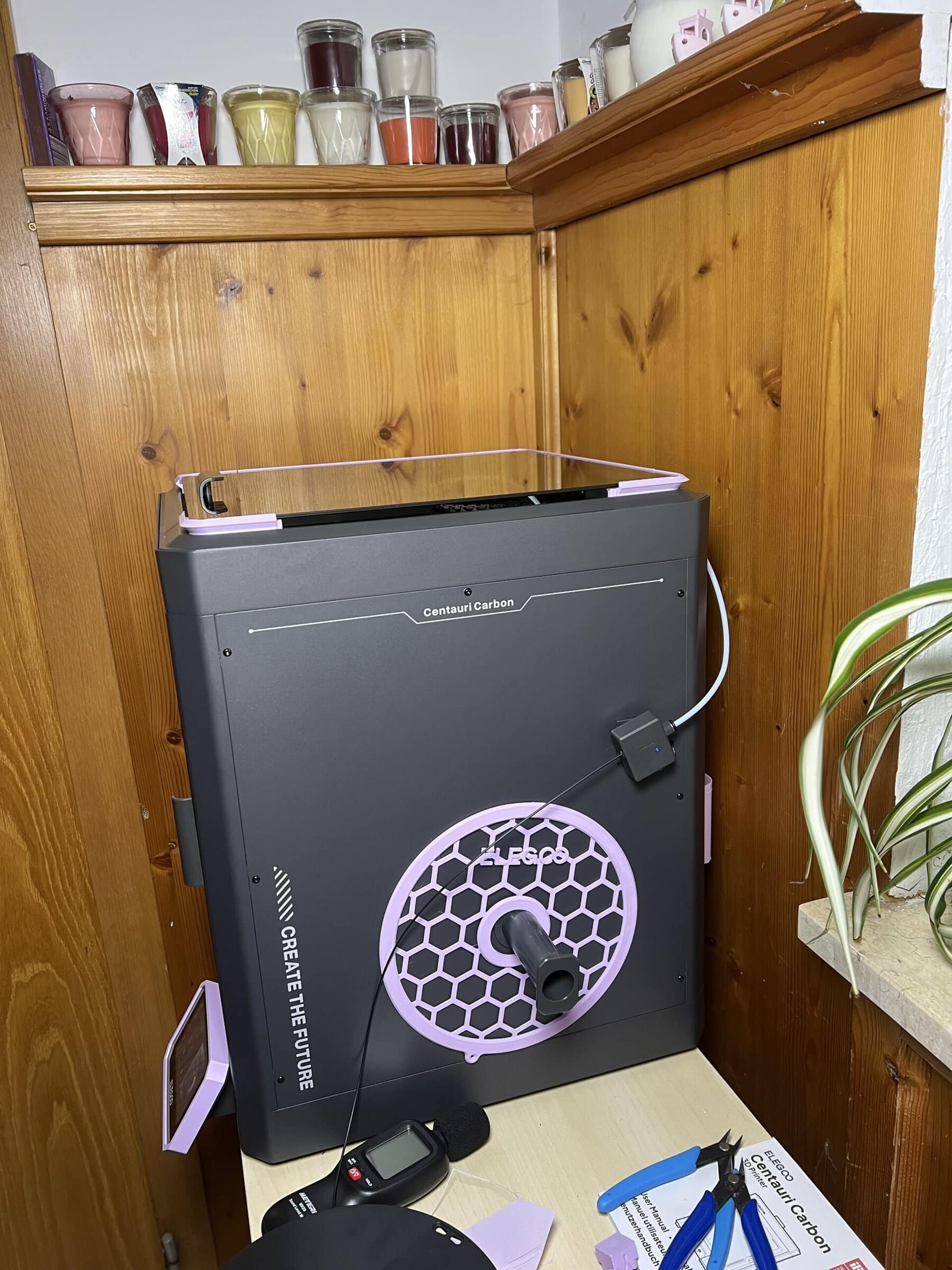

- Tür geschlossen
- Tür geöffnet

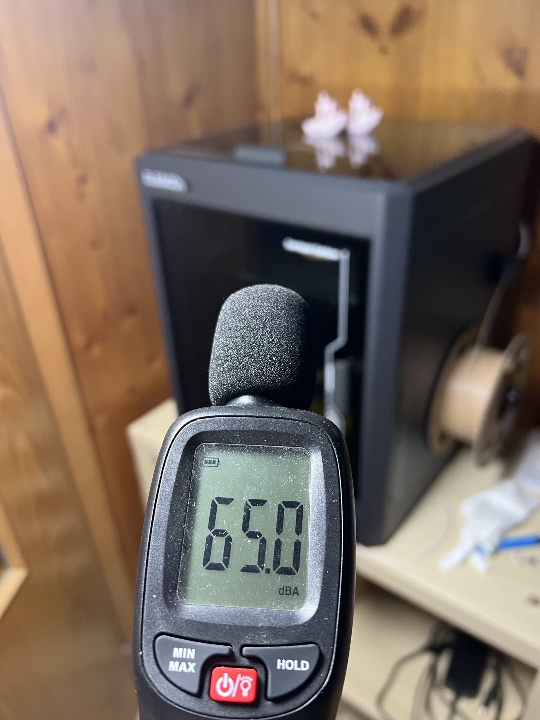

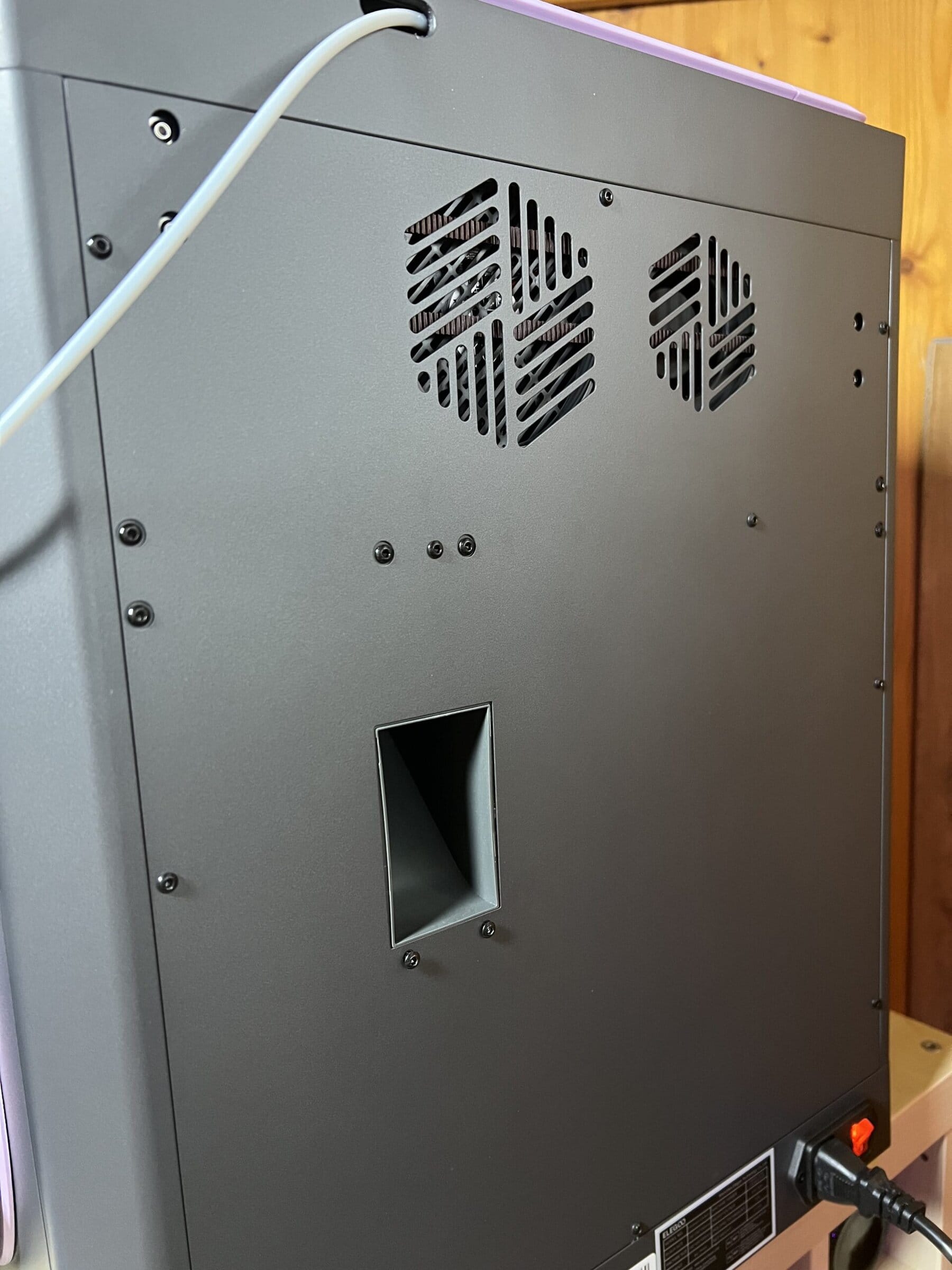

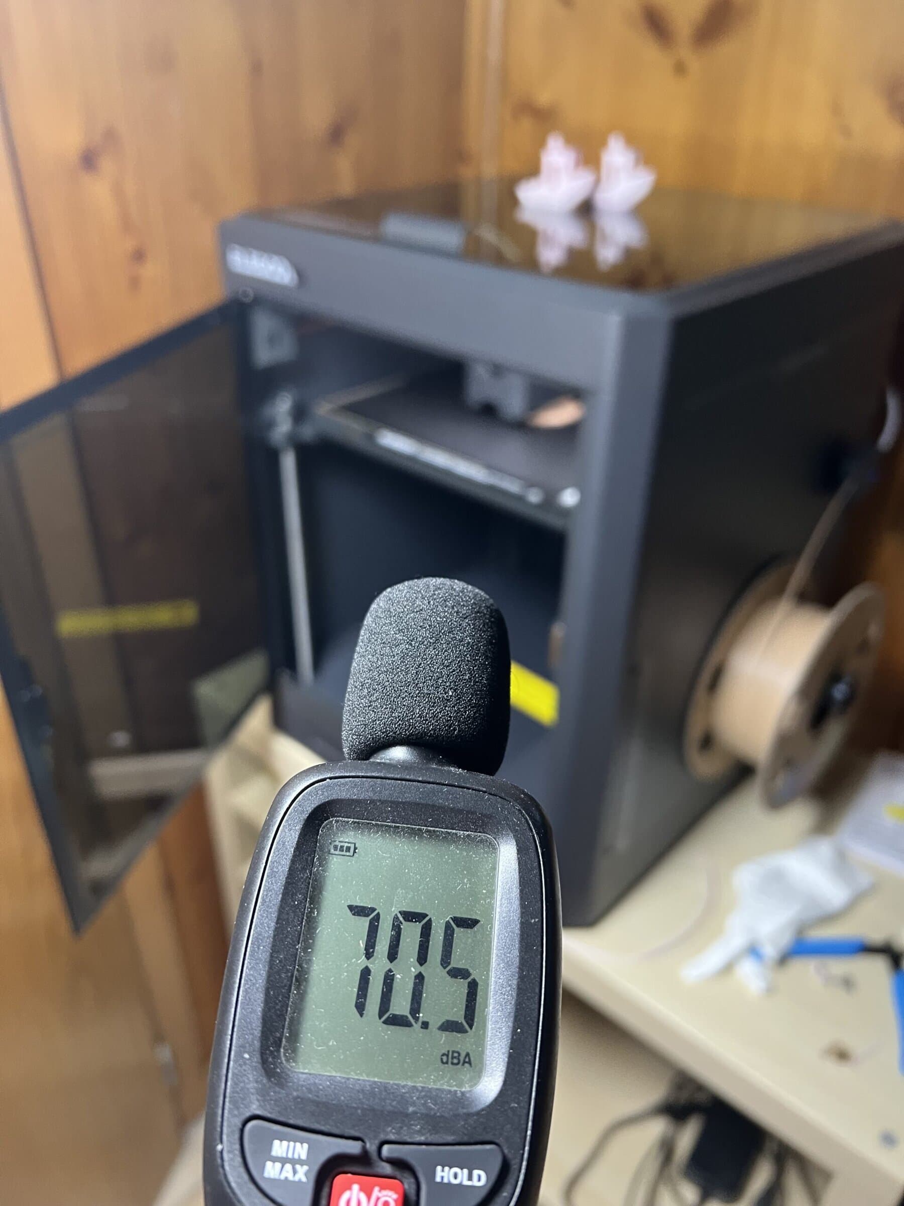

Meine größte Kritik an diesem Gerät liegt in der Lautstärke. Wer meinen Testbericht zum Elegoo Neptune 4 Pro gelesen hat, weiß vielleicht noch, dass ich den dortigen Hilfslüfter bereits kritisierte. Nur hatte dieser dort wenigstens einen mechanischen Schalter. Der Centauri Carbon besitzt ebenfalls diesen Lüfter, allerdings ohne die Möglichkeit zu sagen, dass man ihn nicht braucht. Und ich brauche ihn wirklich nicht.
Wir kommen teils auf bis zu 70 dB. Da die original Firmware nicht zuließ, dass ich diesen Lüfter permanent ausschalte, habe ich mir OpenCentauri aufgespielt. Das ist einfach gemacht und bietet den vollen Funktionsumfang sowie noch mehr Extras. So lassen sich jetzt alle Lüfter ausschalten und man kann selbst entscheiden, was man wirklich benötigt.
Unser „Brülllüfter“ macht übrigens unglaubliche 5-10db aus. Schaltet ihr den aus, sinkt die Geräuschkulisse von permanent über 70db auf direkt 60db (bei offener Tür 62db). An dieser Stelle frage ich mich ehrlich gesagt nur eins: Wie zum Teufel kommt Elegoo darauf, in ihren eigenen technischen Datenblättert etwas von weniger als 55db anzugeben? Da sind wir aber Meilenweit entfernt.

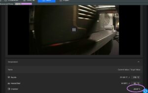

Da sind wir auch wieder beim Temperatursensor für den Bauraum. Tatsächlich kann ich sogar den Gehäuselüfter in den jetzigen Wintermonaten ausgeschaltet lassen. Der Drucker steht beheizt in einer Umgebung von 21 °C und der Bauraum ist trotz ausgeschalteter Lüfter mit PLA nie über 33 °C gegangen. Damit hatte ich noch keine Probleme. Da verhalten sich manche Filamentsorten jedoch auch unterschiedlich. Versuch macht kluch 🙂

Der Brülllüfter allein macht beim Stromverbrauch schon etwas mehr als 10W aus, was für ein einzelnes Bauteil eine ganze Menge ist. Auch ansonsten gehört der Stromverbrauch für diese Gerätegröße nach meiner Einschätzung ins obere Mittelfeld. Wir haben inklusive aller Lüfter bei einem Druck mit PLA einen Durchschnittsverbrauch von 170Wh, was immerhin 50 mehr sind als bei meinem P1S. Schaltet man den Hilfslüfter aus, bewegen wir uns bei etwa 155 bis 160Wh.
Der Stromverbrauch ist immer das Erste, was ich bei allen neuen Geräten kontrolliere. Im Standby ist der Drucker mit knapp 5W eher sparsam, aber trotz des geschlossenen Gehäuses ist der Verbrauch insgesamt recht hoch. Die Isolierung scheint nicht ideal zu sein, wodurch das Gerät mehr nachheizen muss. Das würde im Umkehrschluss auch direkt erklären, wieso die Temperatur trotz ausgeschalteter Gehäuselüfter nie nennenswert hoch ging.

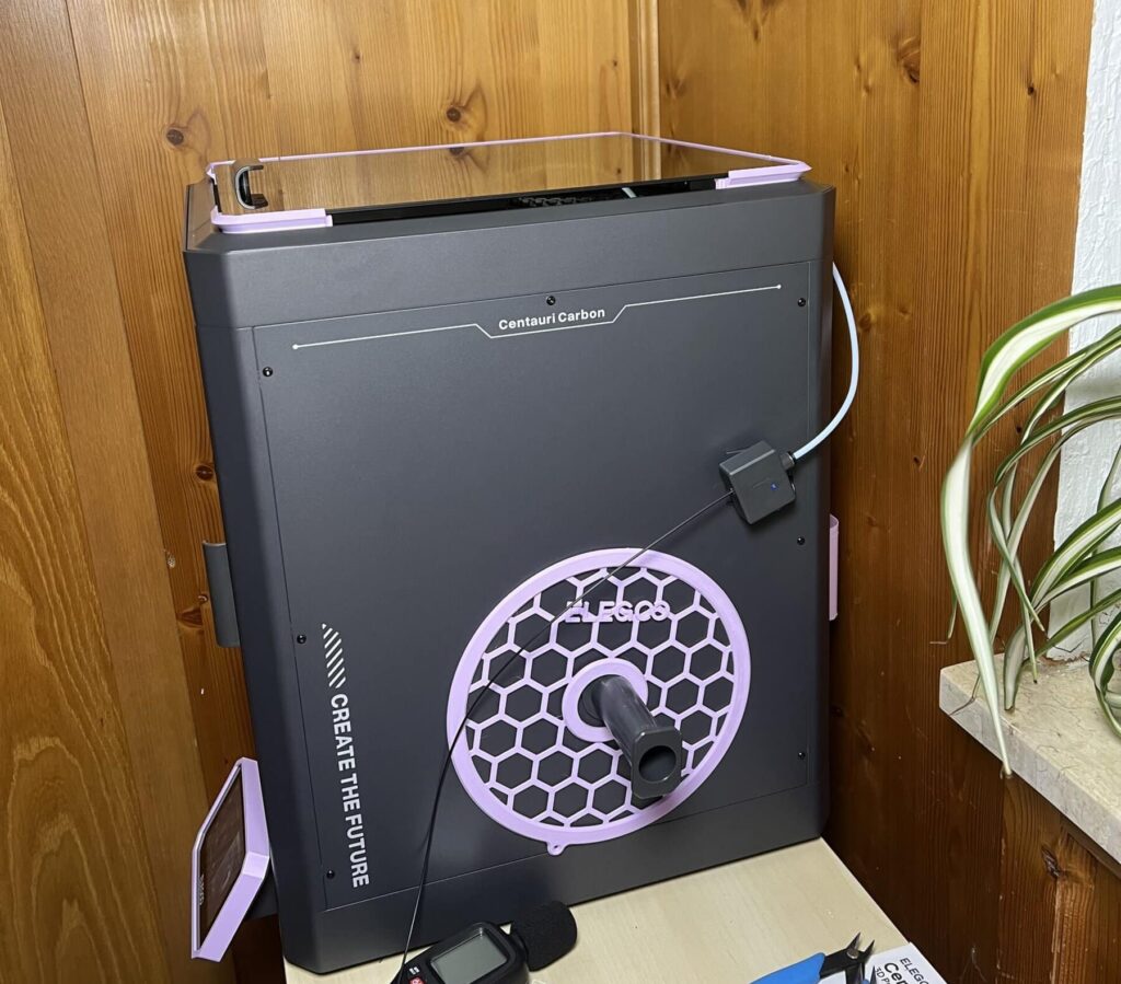

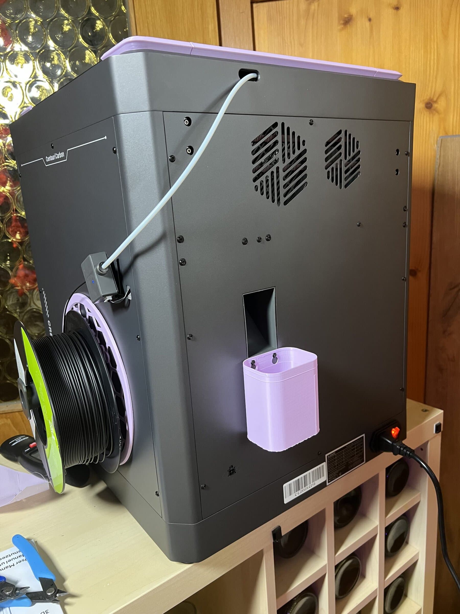

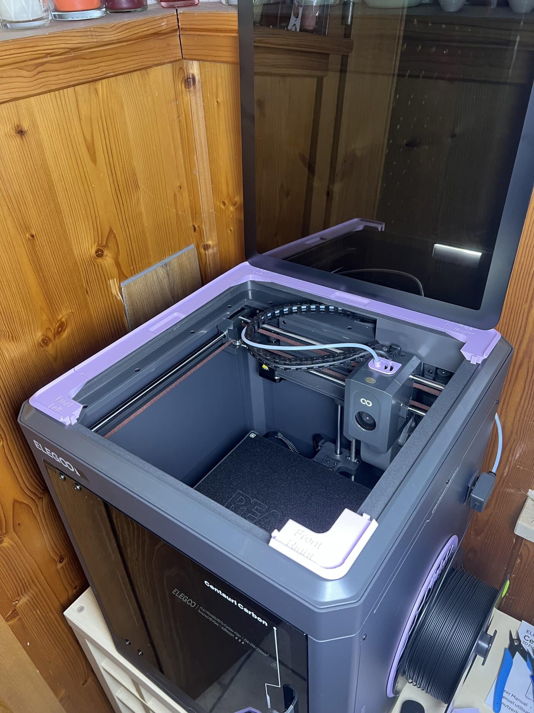

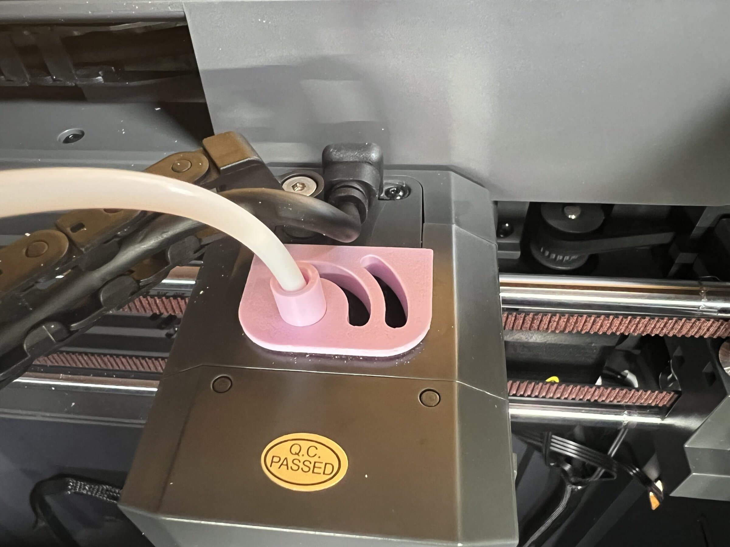

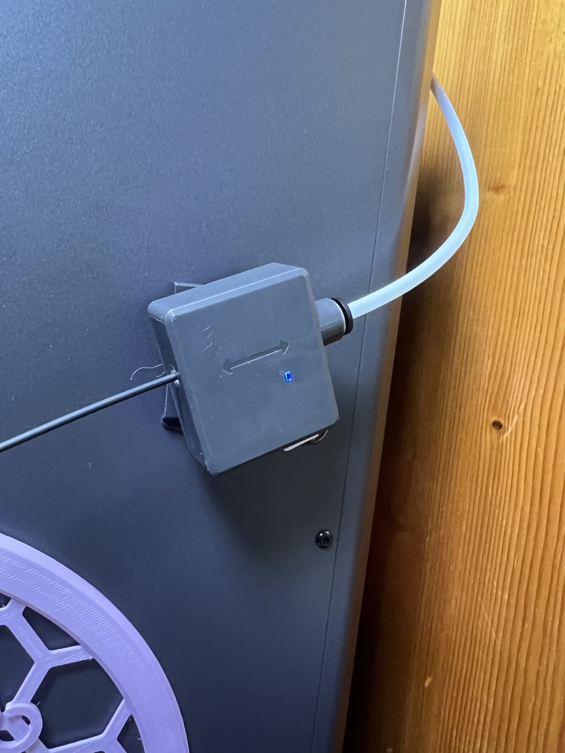

Was mir am Centauri Carbon besonders gut gefällt, sind die vielfältigen Möglichkeiten der Anpassung. Das geht weit über das einfache Erhöhen der Abdeckung hinaus. Da das Gehäuse aus Metall besteht, bietet es sich zubehörtechnisch wahnsinnig gut für Magnete an. Ob eine Halterung für den Filamentschneider oder viele andere Dinge, man kann sie einfach per Magnet anheften.
Die Seite, auf der die Filamentrolle aufgehängt wird, ist verschraubt und kann abgenommen werden. Man druckt sich einen Abstandhalter, schraubt alles wieder zusammen und kann daraufhin die Rolle von innen aufhängen. Das ist gerade für Nutzer mit anspruchsvolleren Filamenten interessant. Auch das Türscharnier kann getauscht werden, wodurch man die Tür komplett öffnen kann, bis sie wieder auf der Seite des Druckergehäuses anschlägt.
Sogar für einen Poop-Behälter findet sich eine Lösung, da auch der Centauri Carbon Abfall in geringen Ausmaßen produziert. Direkt unter dem Schacht befinden sich zwei kleine Schrauben. Dreht man diese minimal heraus, ergibt sich die perfekte Möglichkeit, dort einen kleinen gedruckten Behälter aufzuhängen.
Es gibt noch so viele weitere Sachen, die diesen Drucker wahnsinnig vielseitig machen, gerade wenn man zusätzlich noch auf eine Community Variante der Firmware umsteigt.

„… Leider setzt auch der Centauri Carbon noch auf das Prinzip, bei dem man das komplette Hotend herausschrauben muss. …“
Das stimmt so nicht ganz, denn man kann, wenn man’s kann ganz nach alter Väter Sitte auch nur die
Düse alleine Tauschen. Zu gegeben ist das tricky und es besteht die Gefahr für grob Motoriker sich
das Hotend abzureißen.
