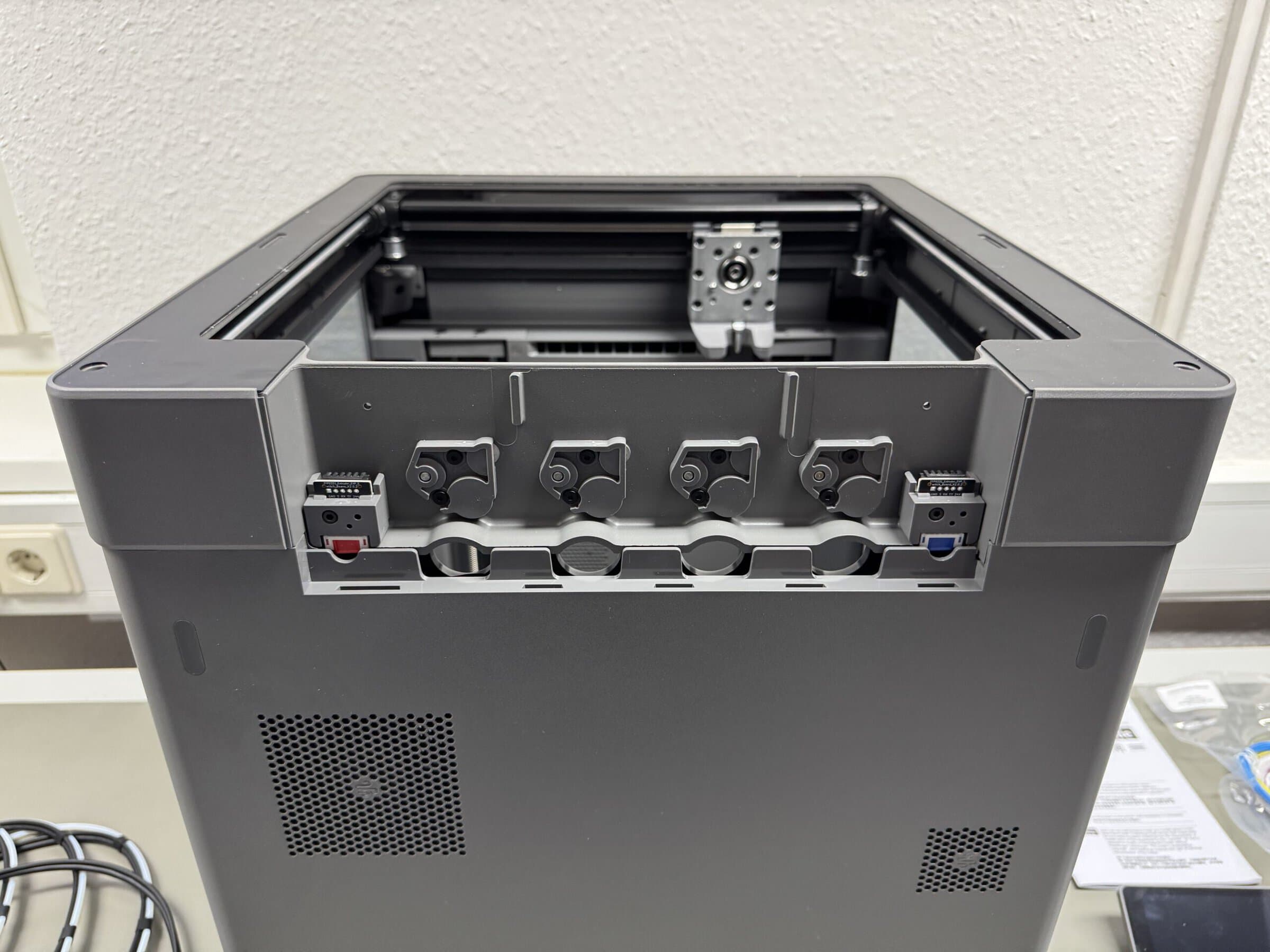

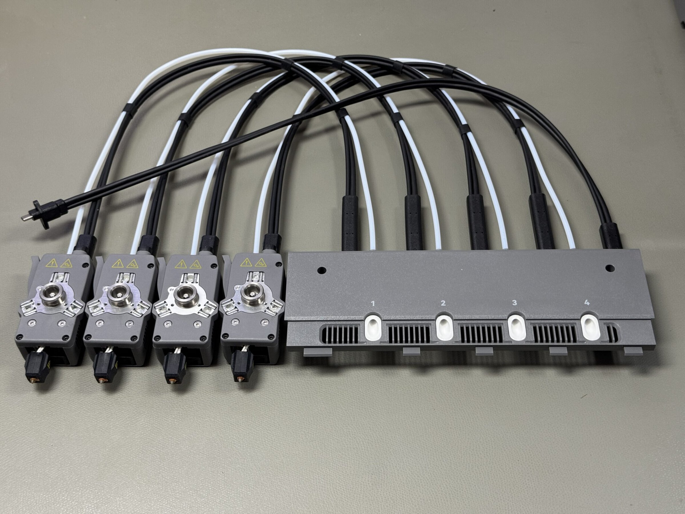

Der Flashforge Creator 5 Pro ist ein mittelgroßer, vollständig eingehauster, schneller Core XY 3D-Drucker mit 4-fach Toolchanger, d.h. er hat vier Düsen, kann also innerhalb weniger Sekunden zwischen vier Filamenten wechseln. Die Umspul-Systeme brauchen für jeden Wechsel bis zu zwei Minuten!

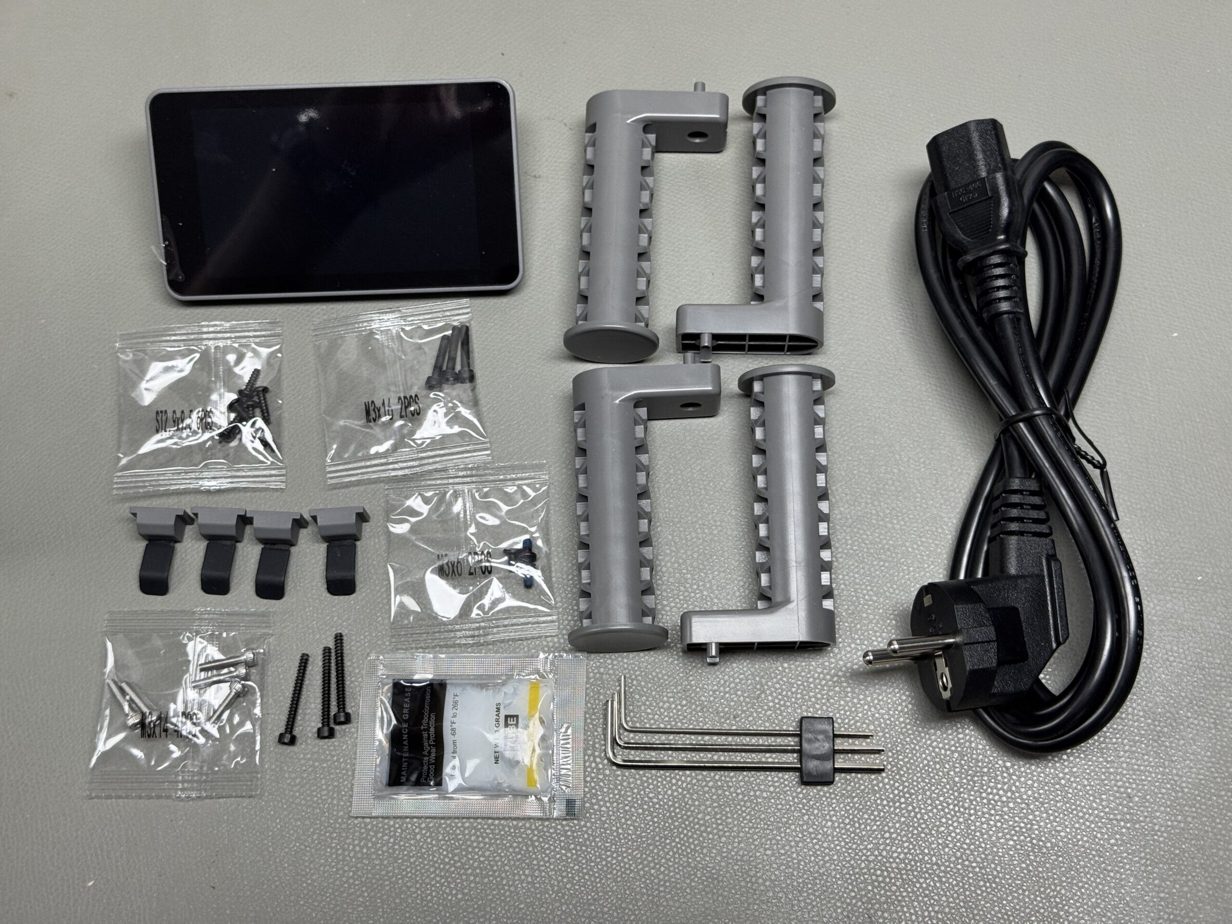

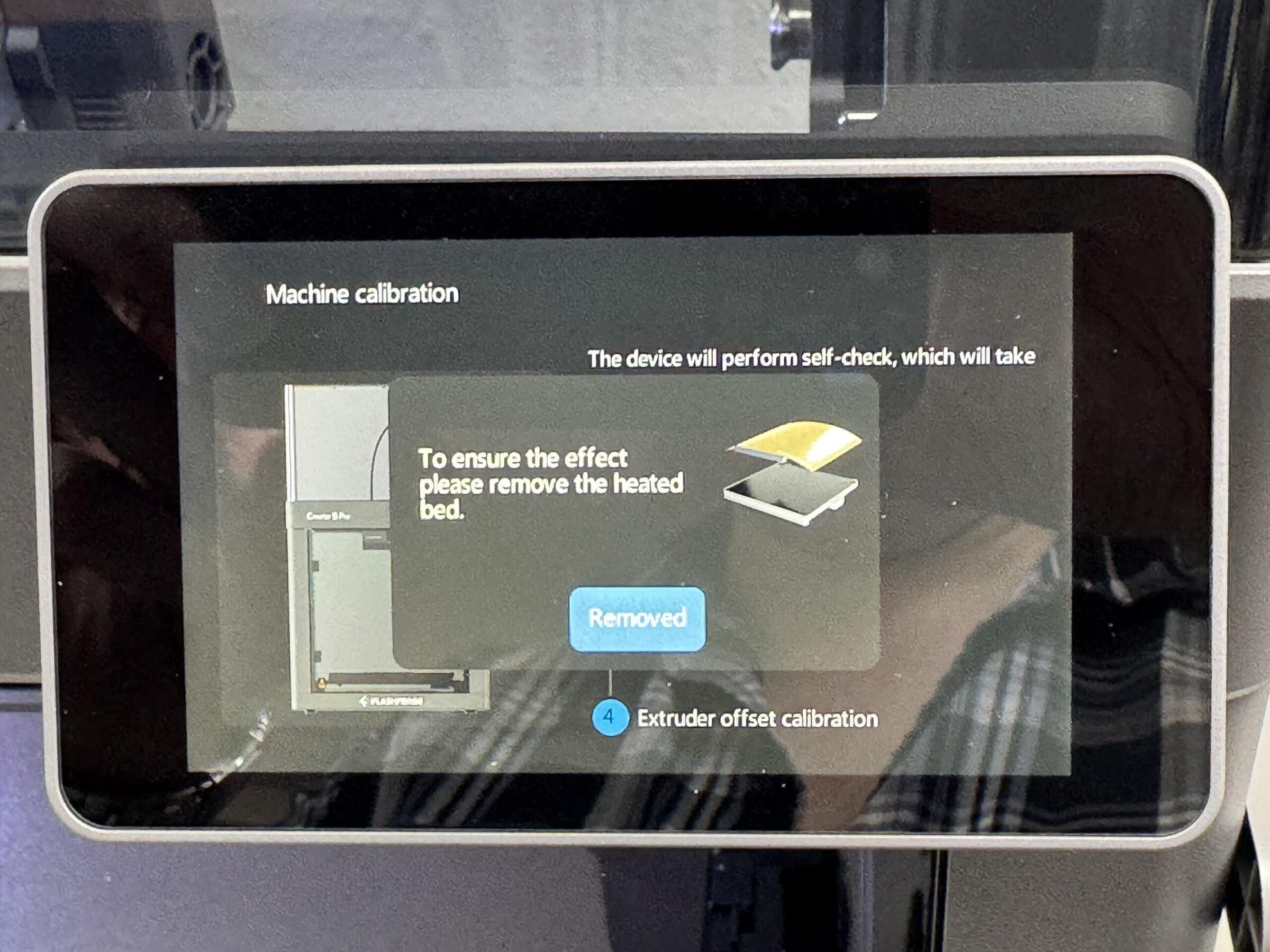

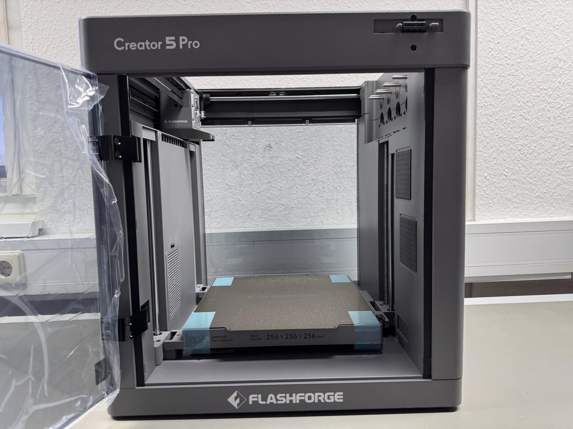

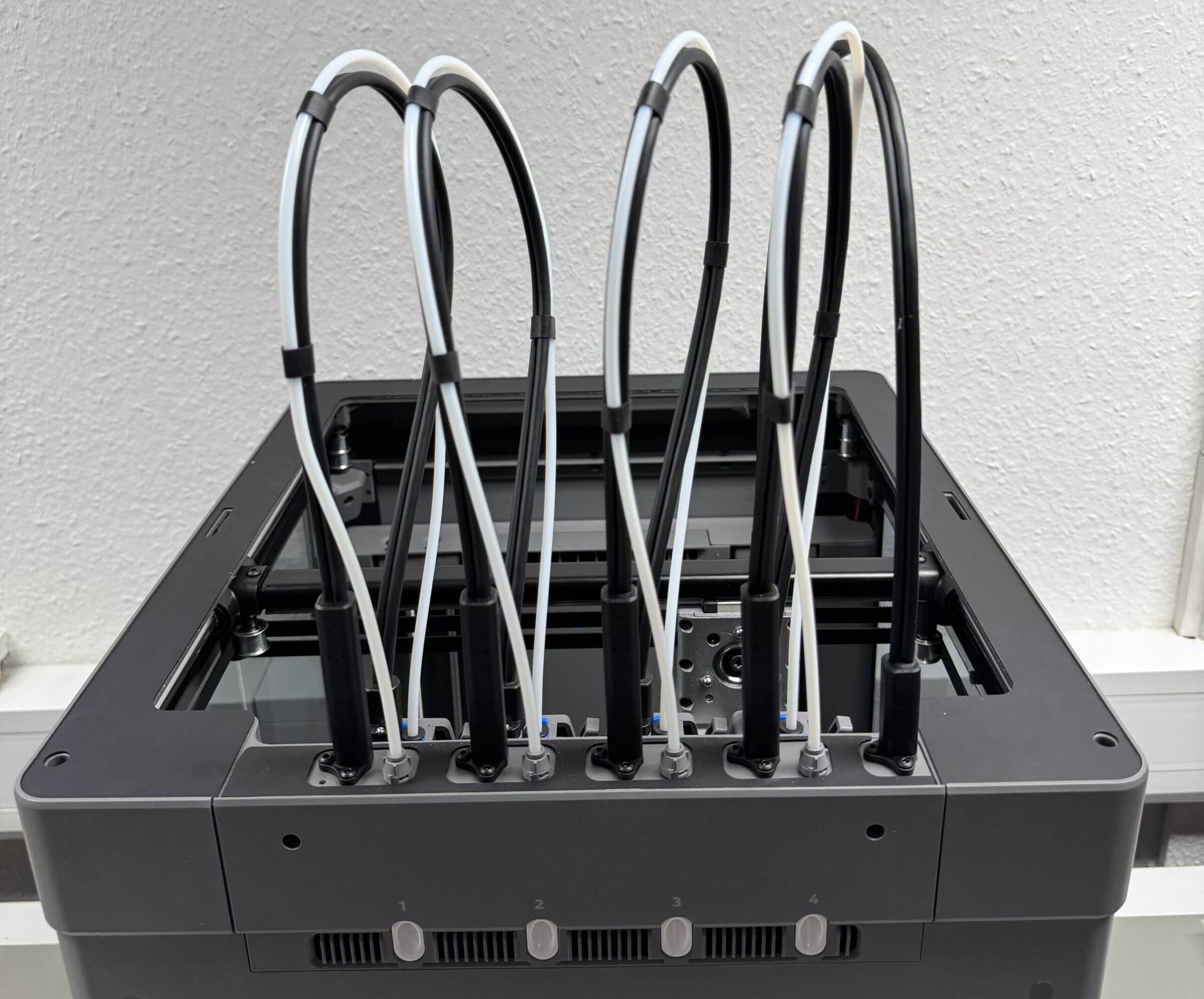

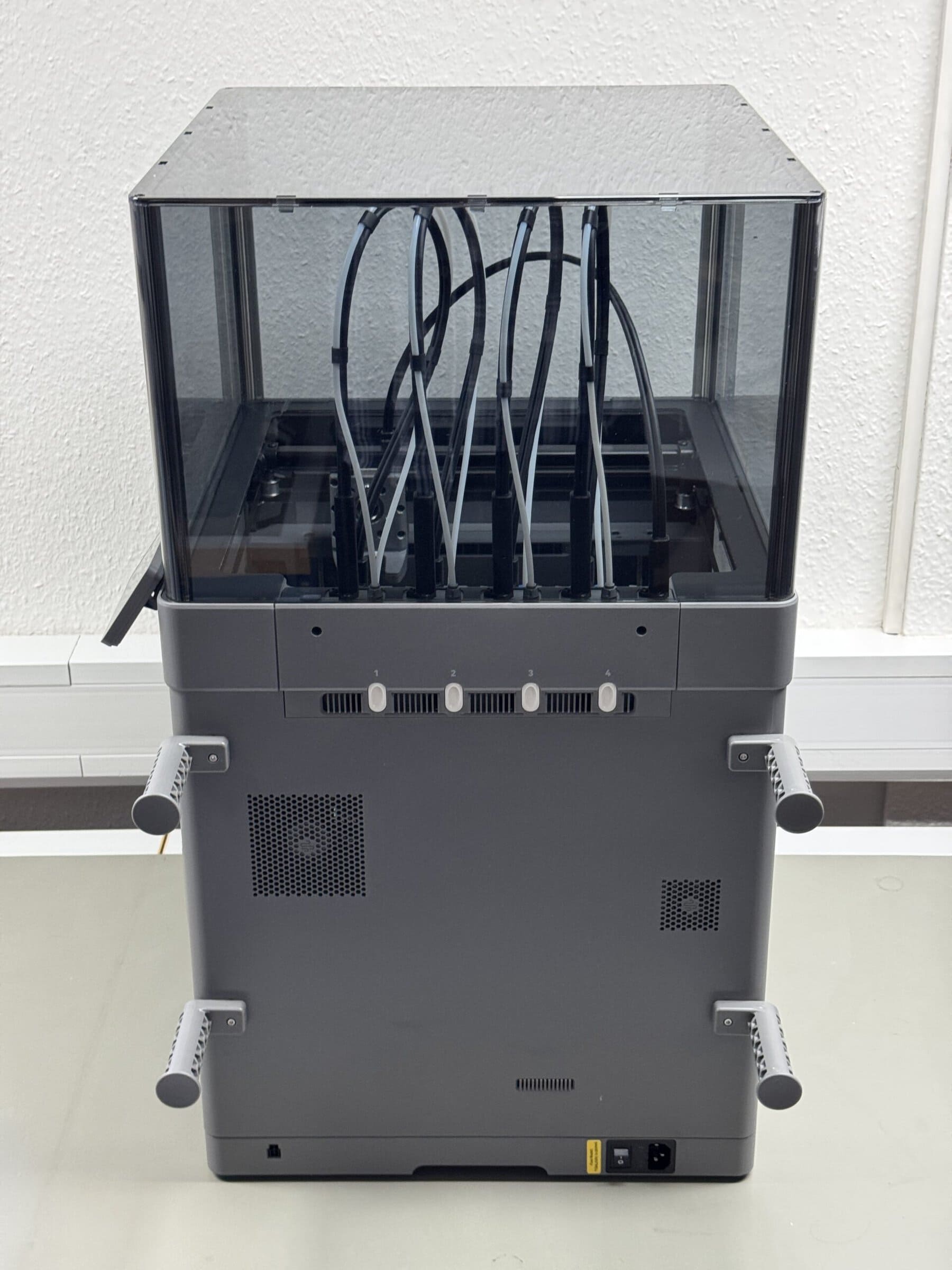

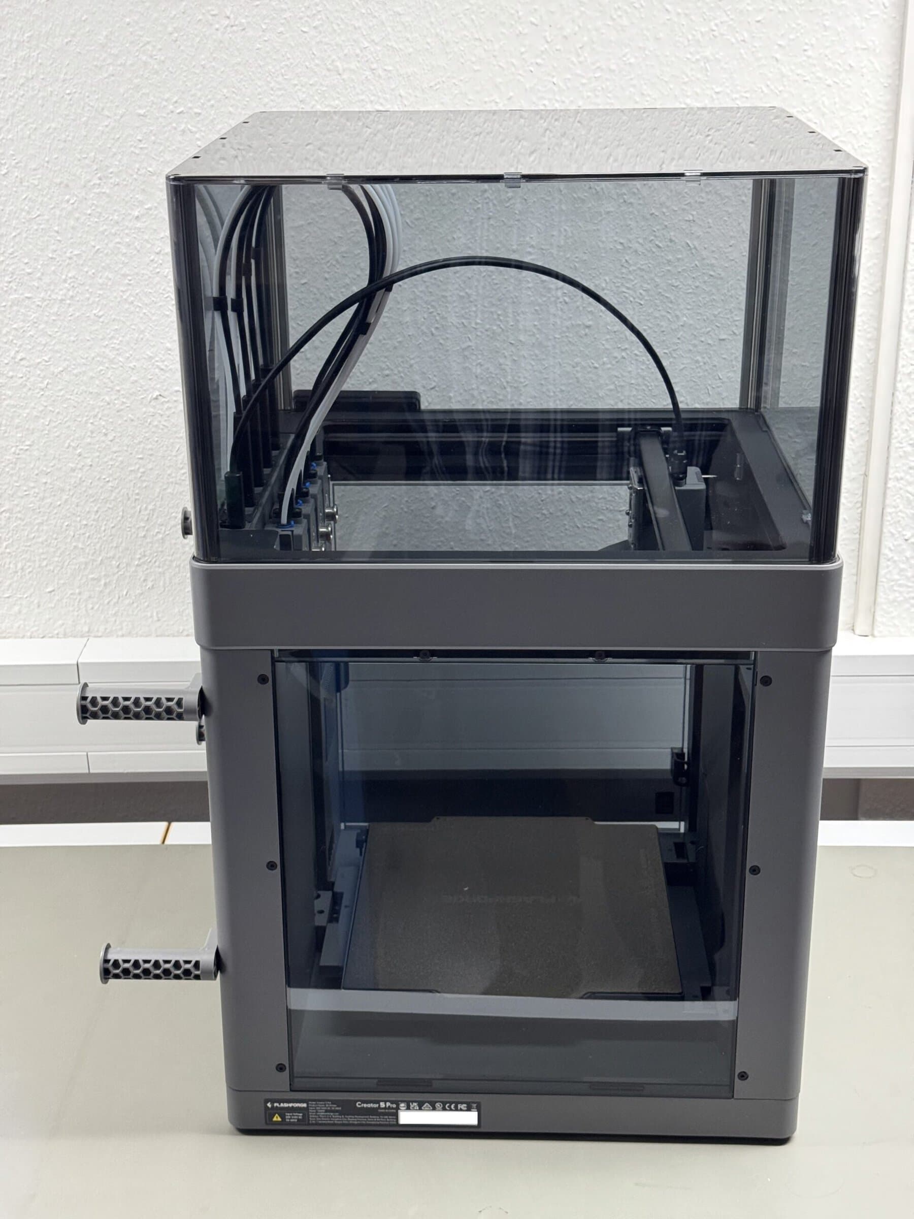

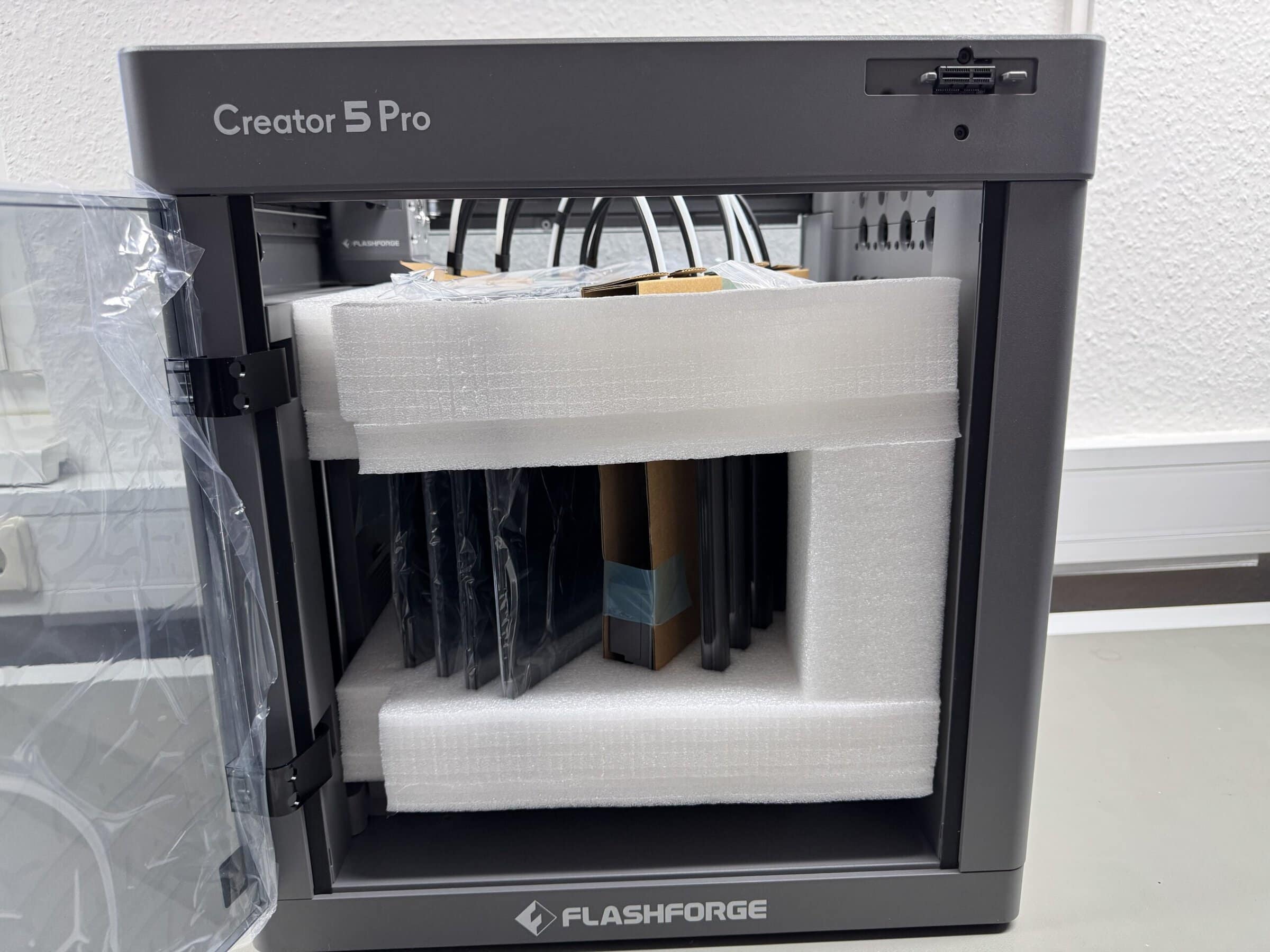

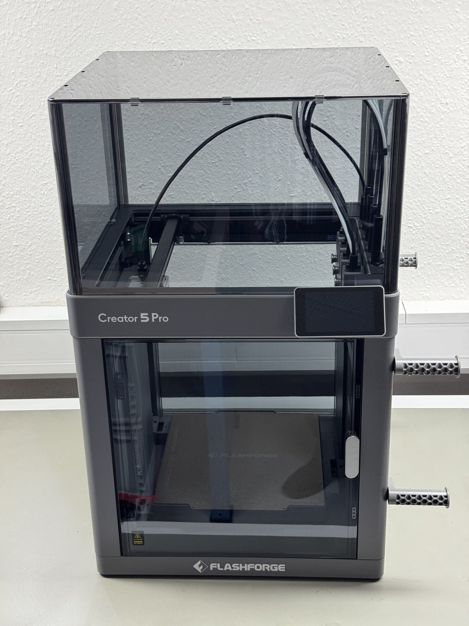

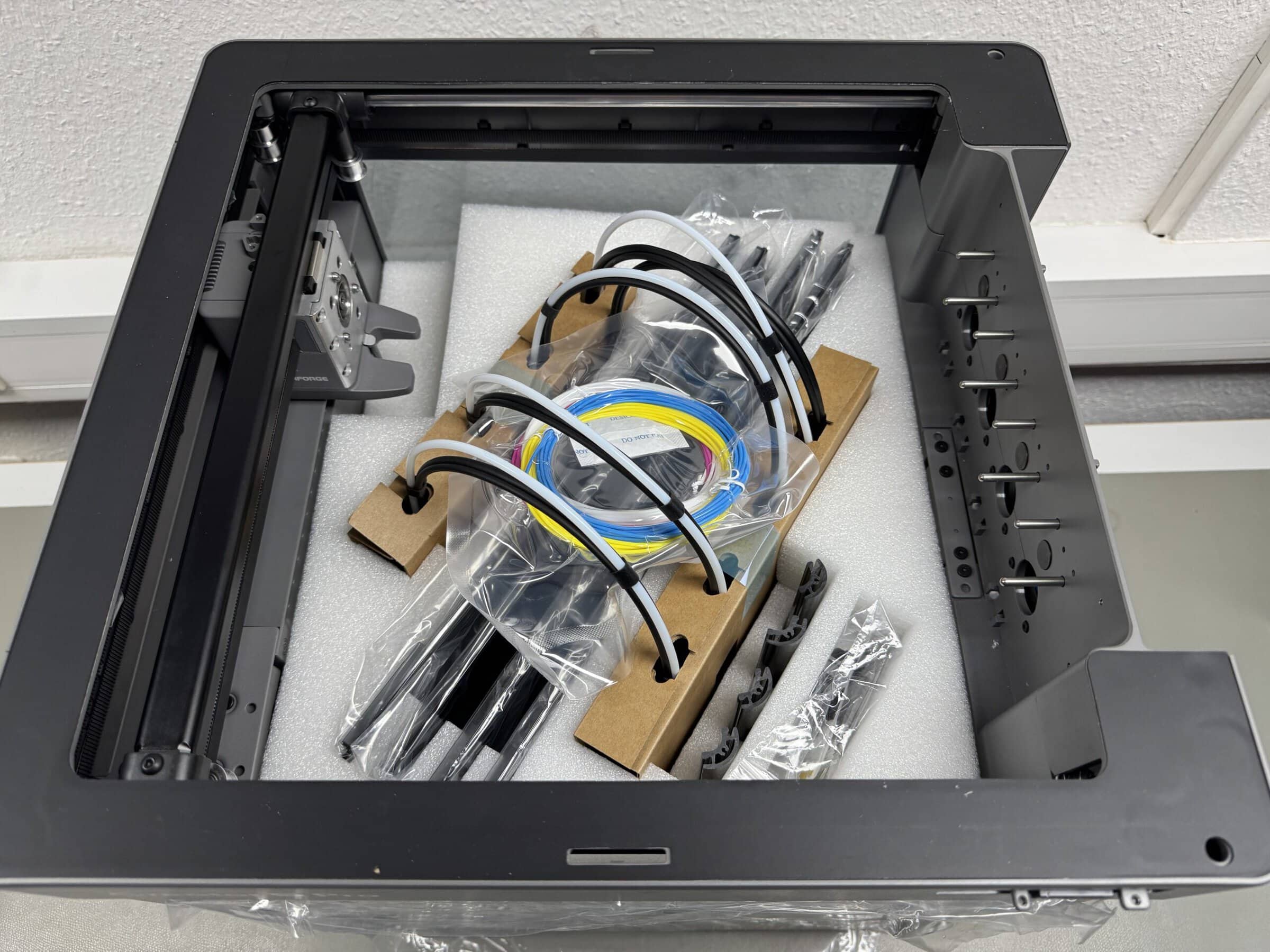

Und nun meine Bildergeschichte von Aufbau und Inbetriebnahme:
Fein, der Drucker funktioniert.
Aufbau und Einrichtung gingen etwas schneller als beim Snapmaker U1, weil man nur ein Kabel und gar keine Schläuche verlegen und befestigen muss. Vom Prusa XL reden wir erst gar nicht, da dauerte das Stunden, wirklich.

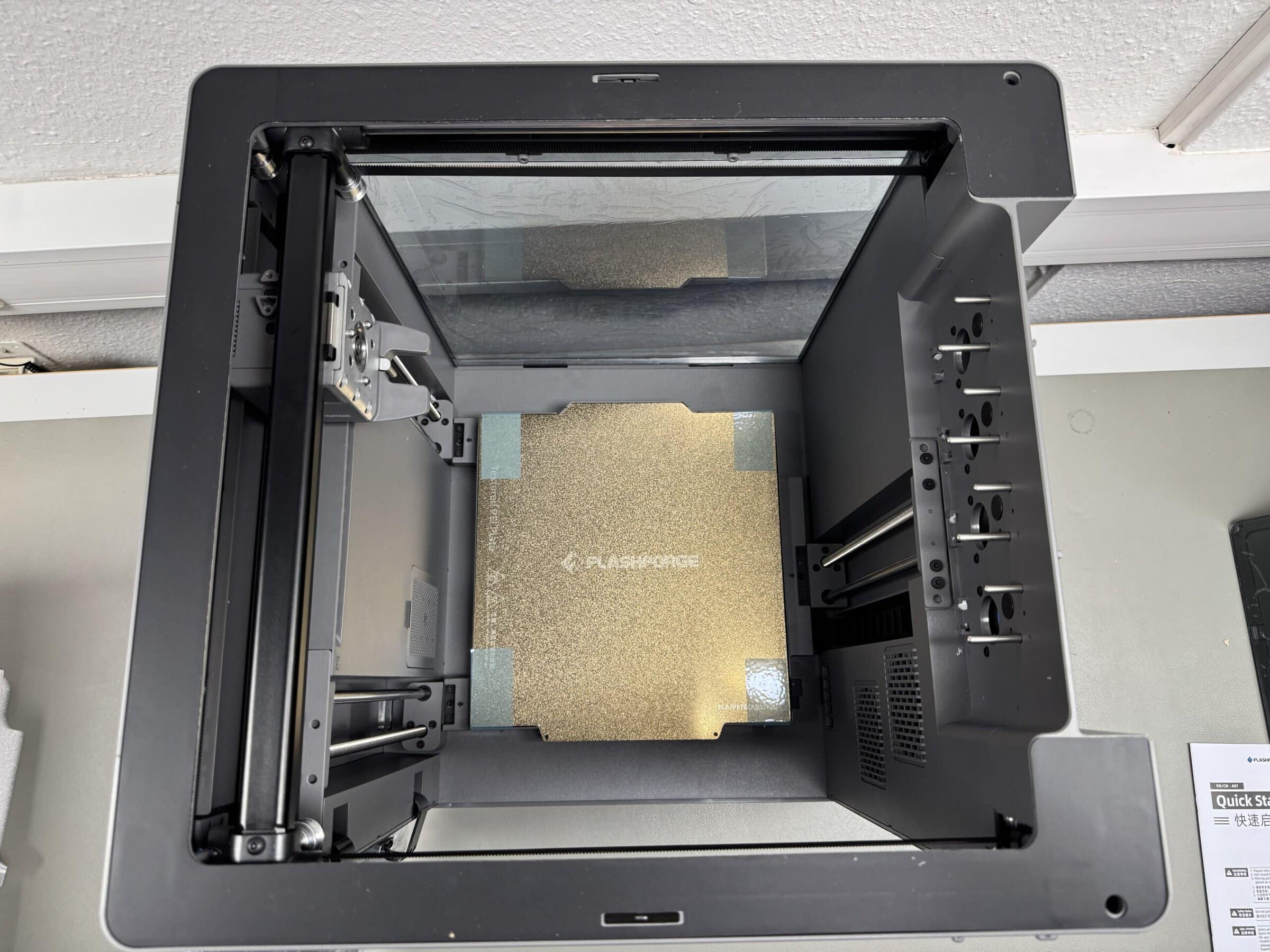

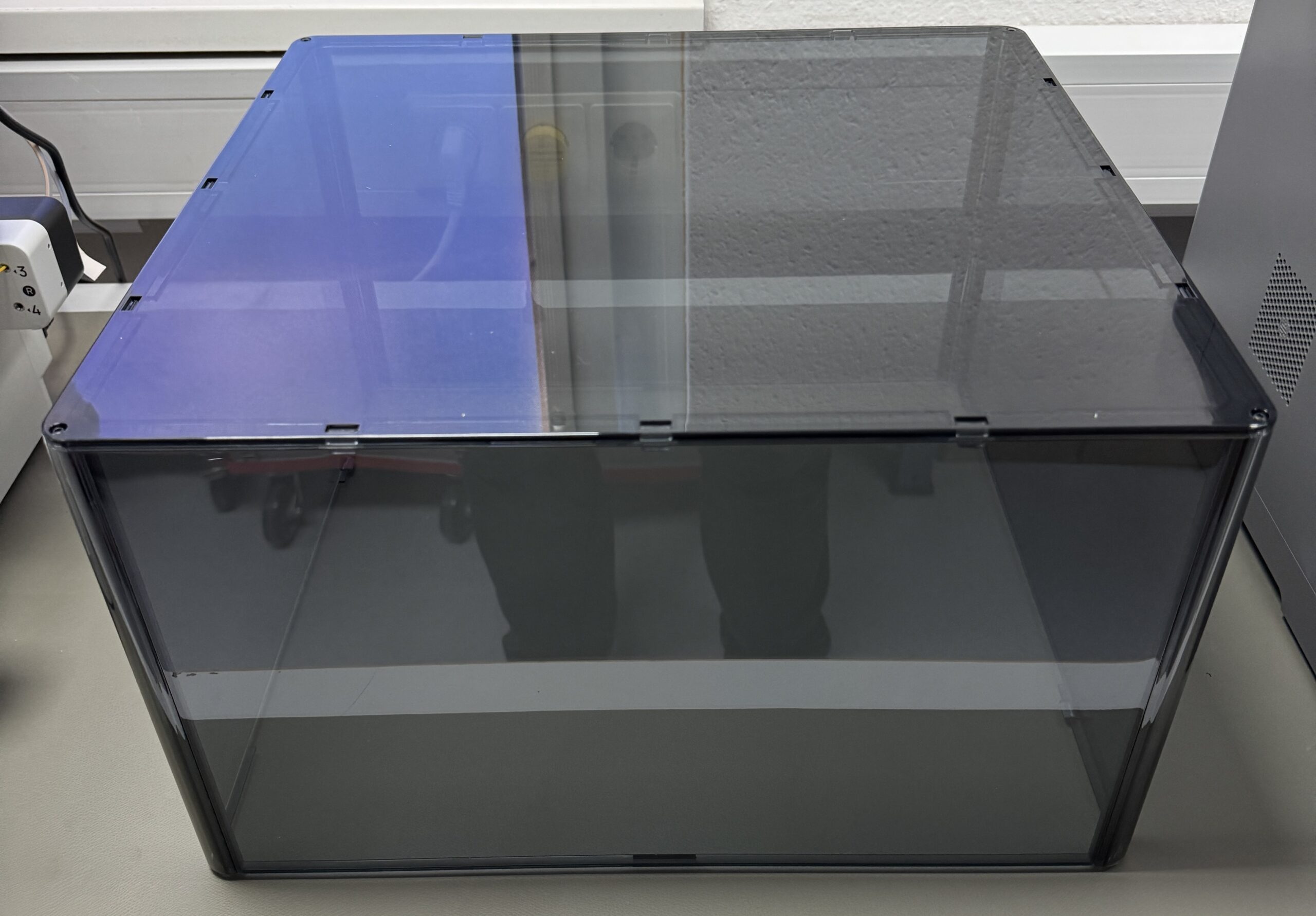

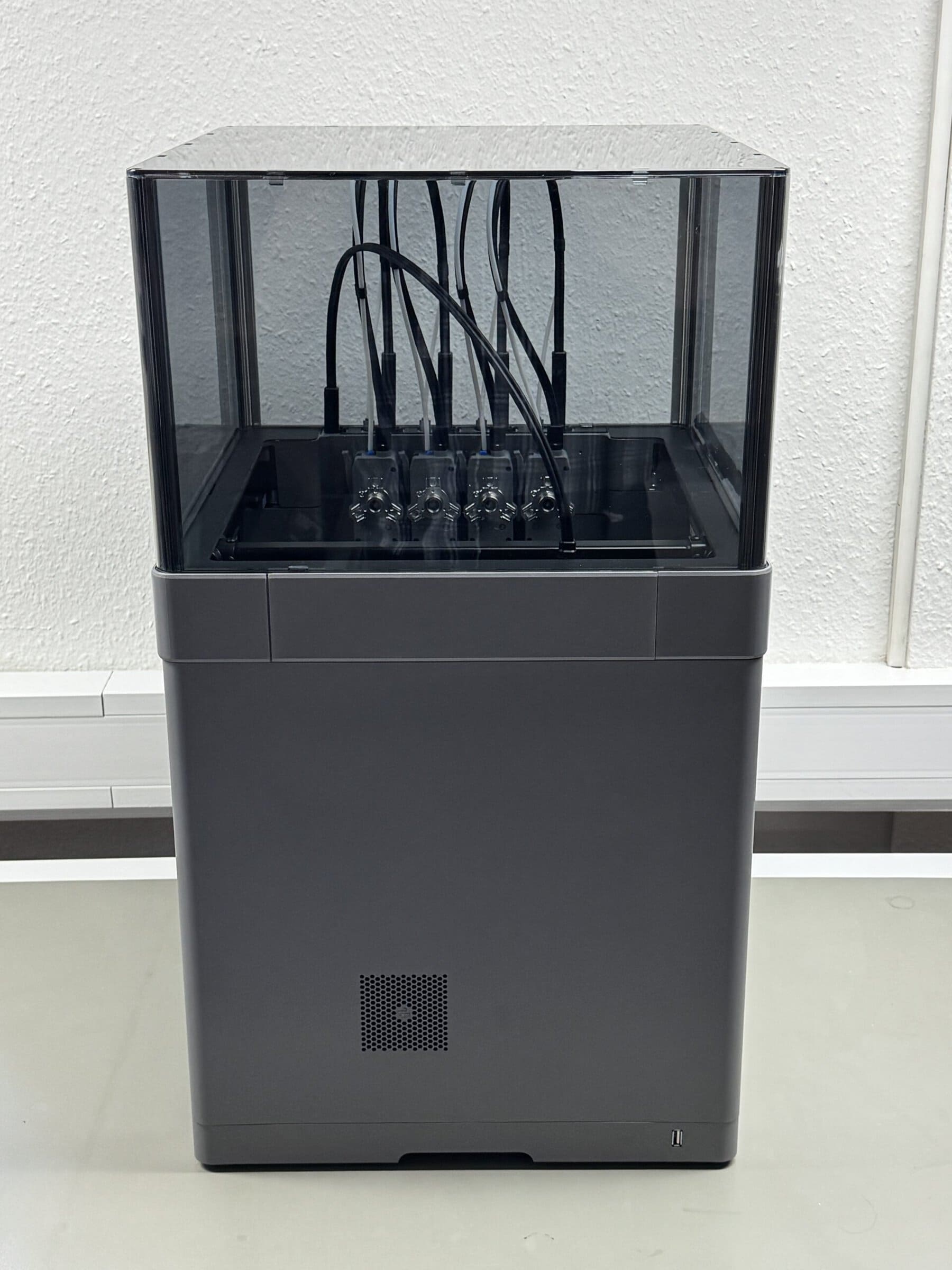

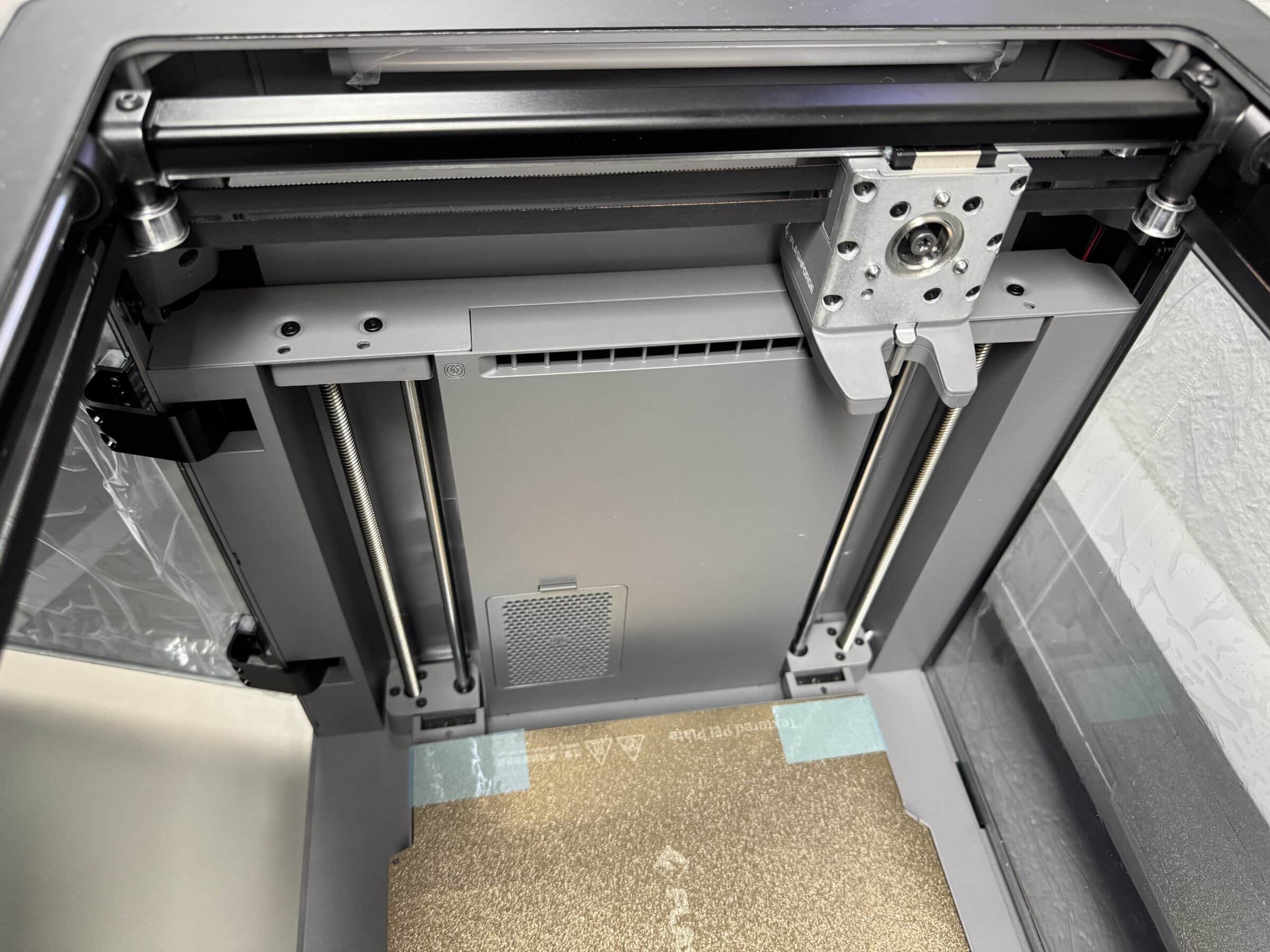

Es fühlt sich alles massiv und stabil an, selbst bei der Haube muss man keine Angst haben, dass sie auseinander fällt. Man kann sie komplett nach oben abnehmen, sodass man überall im Bauraum hinkommt.

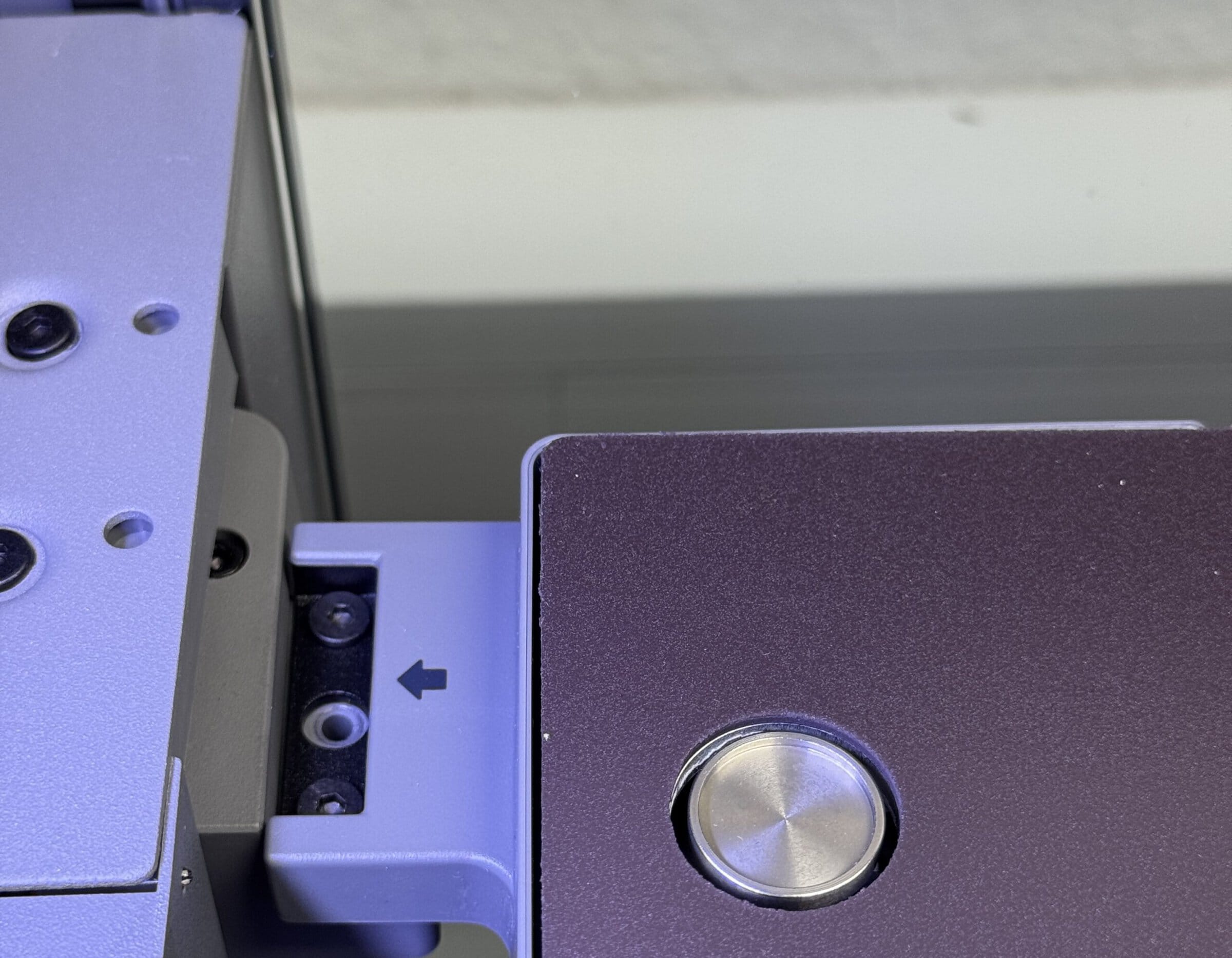

Die PEI-Platte für das Druckbett ist fein strukturiert und wird magnetisch fest auf dem Bett gehalten. Auch der Anschlag hinten ist gut gelöst, es wird sauber geführt.

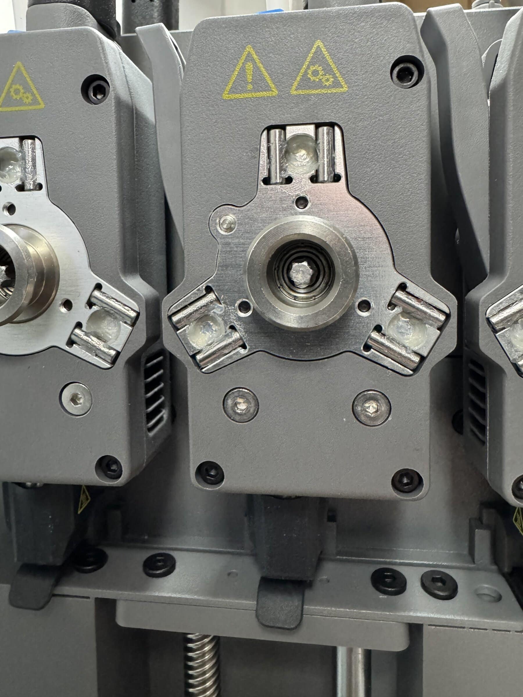

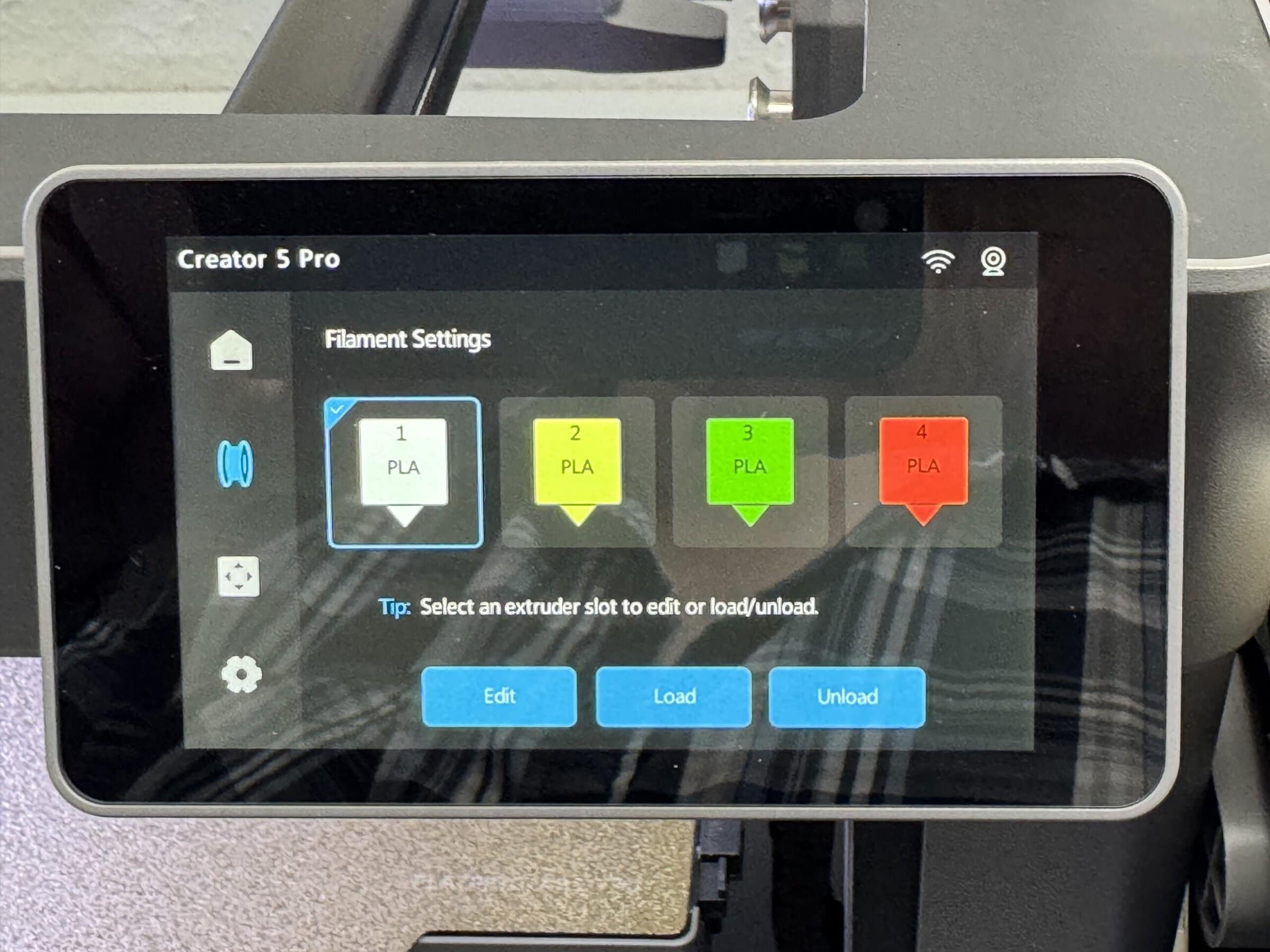

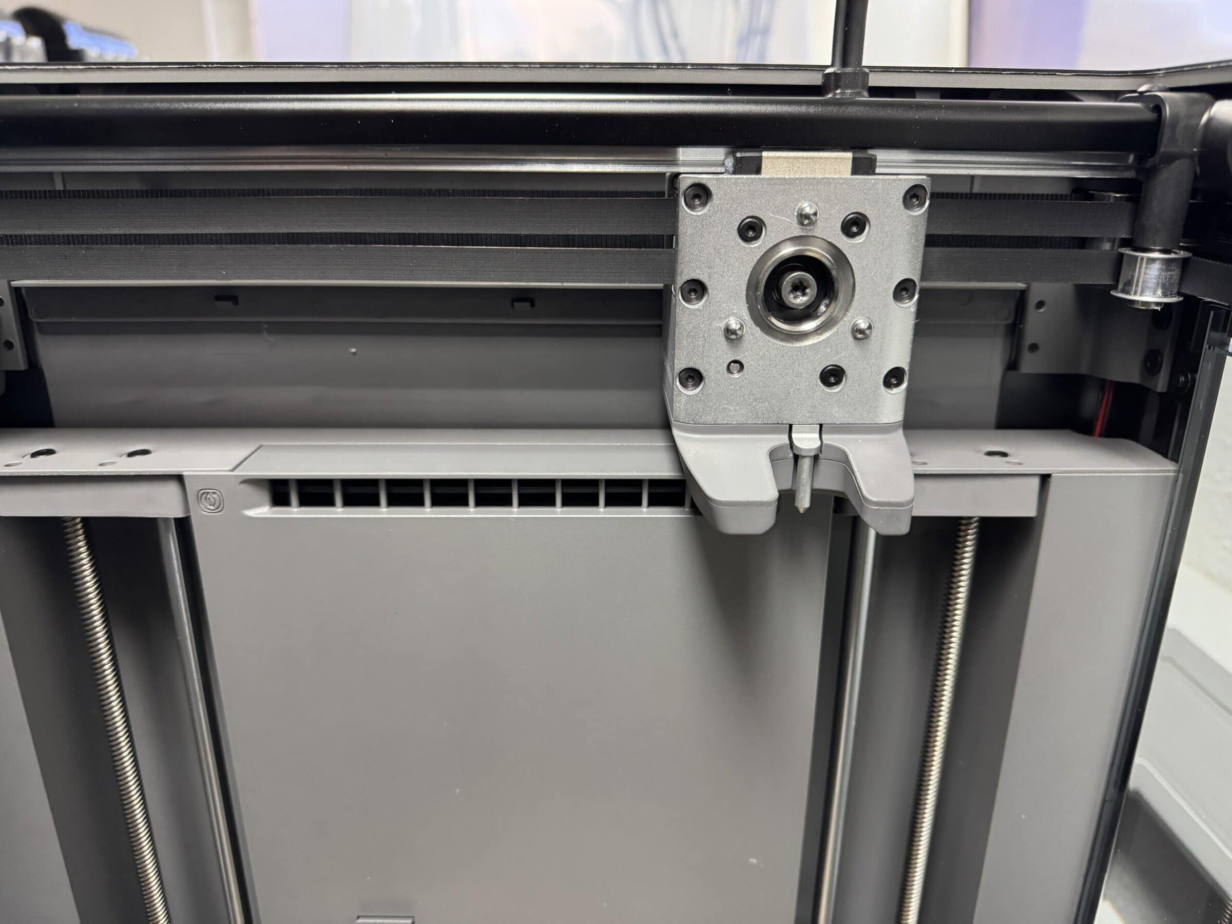

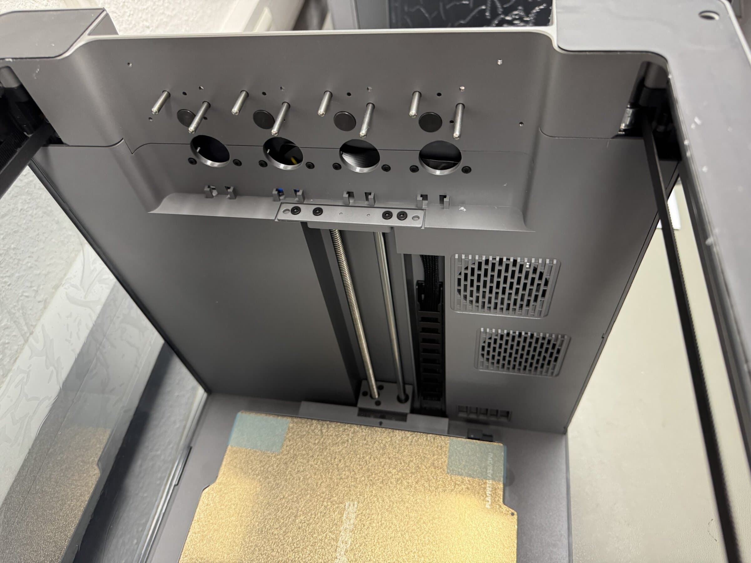

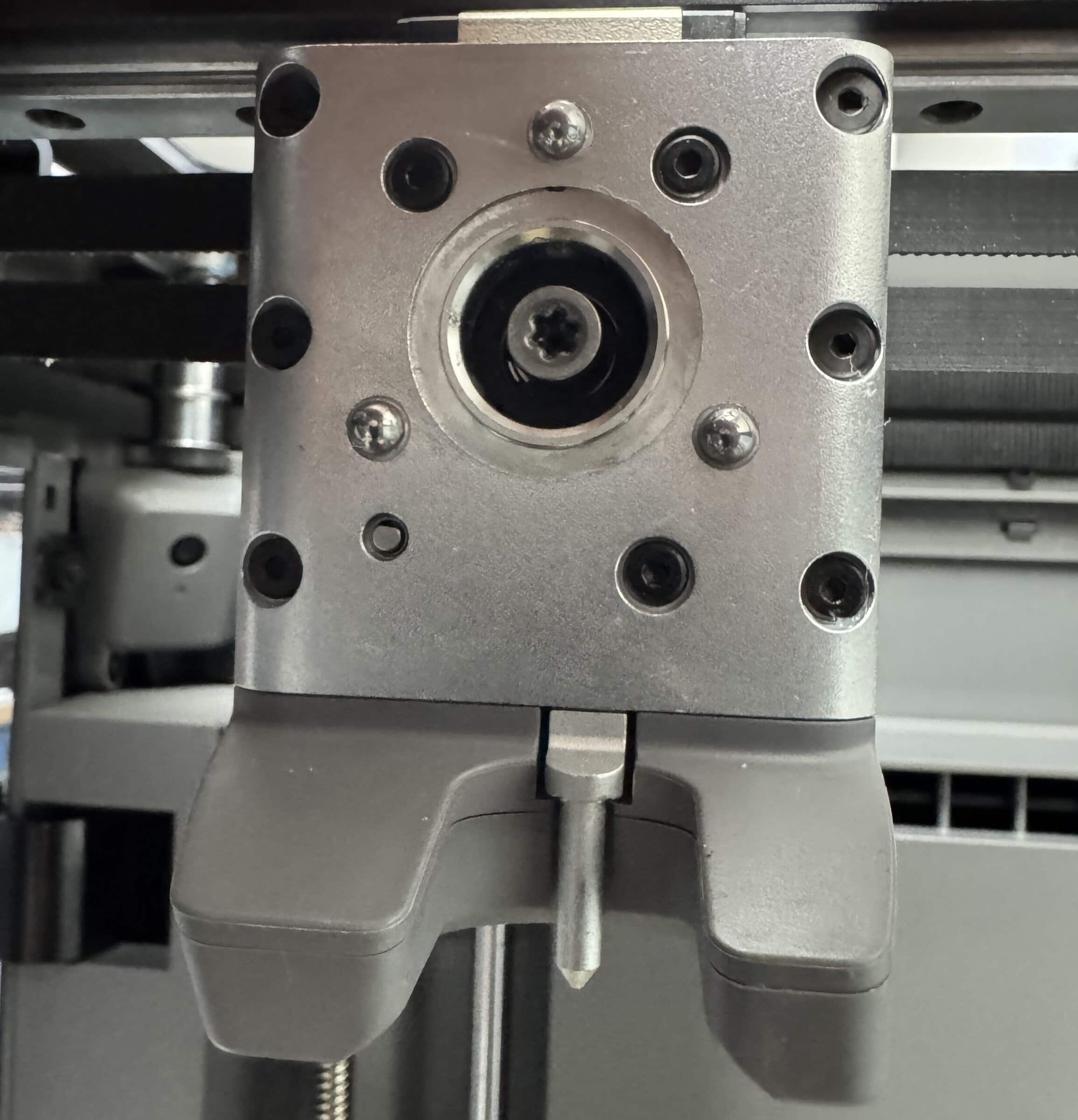

Zum Einlegen muss das Filament manuell bis zum Druckkopf geschoben werden, an diesem der Andruckhebel etwas entspannt werden, dann geht’s noch ein paar Zentimeter weiter rein.
Zum Entladen muss der Hebel fester gedrückt werden, damit das Filament im Kopf abgeschnitten wird. Dazu den Kopf am besten aus der Halterung nehmen, sonst ist es etwas eng.
Dieser Vorgang ist nach 3,5 Jahren mit automatisch ladenden AMS-Systemen erstmal ungewohnt, aber unproblematisch.
Das automatische Laden am Snapmaker U1 ist da schon komfortabler, aber zum nur manuell möglichen Entladen muss dieser die Düse aufheizen, da er keinen Filamentschneider hat.

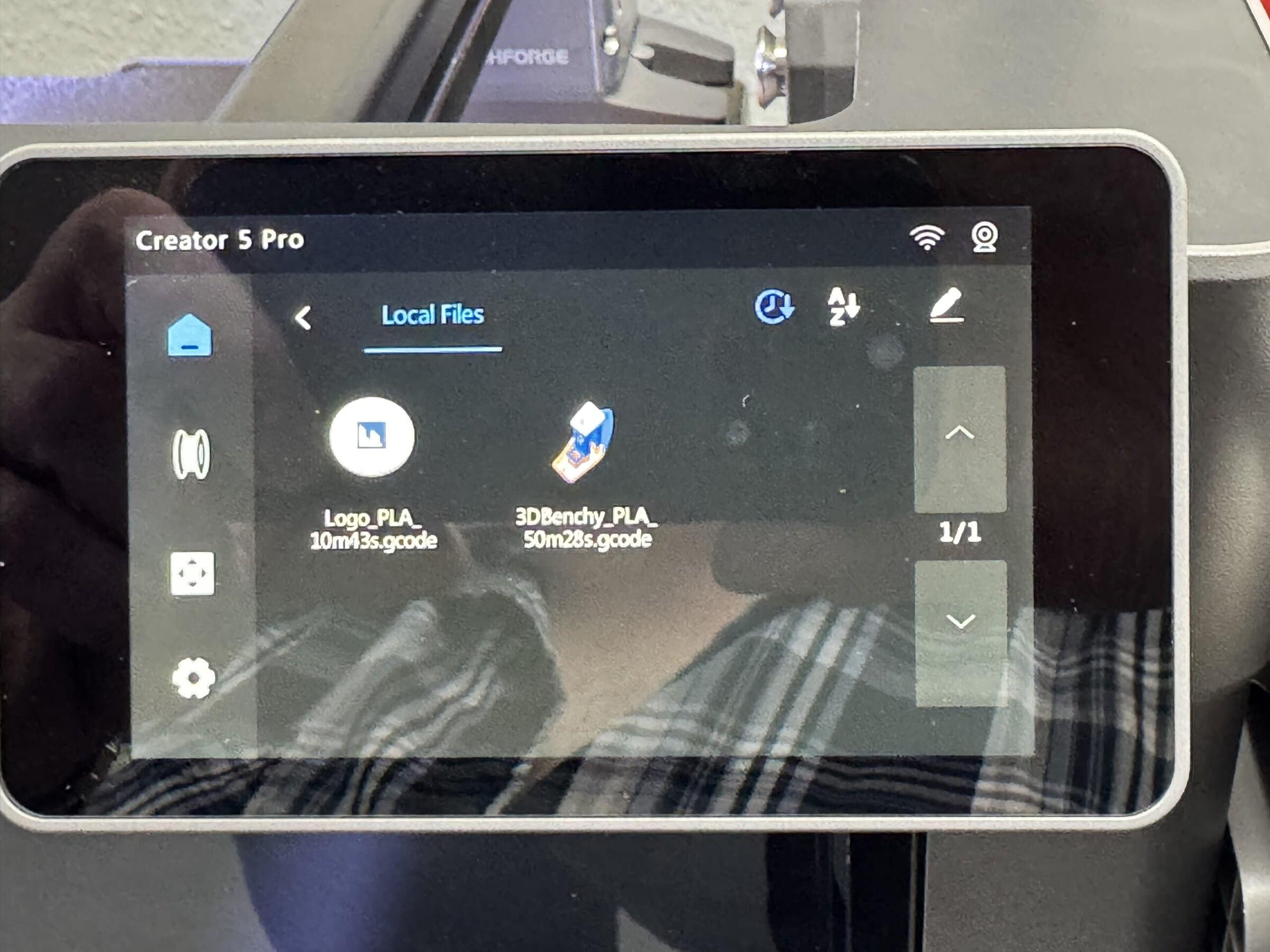

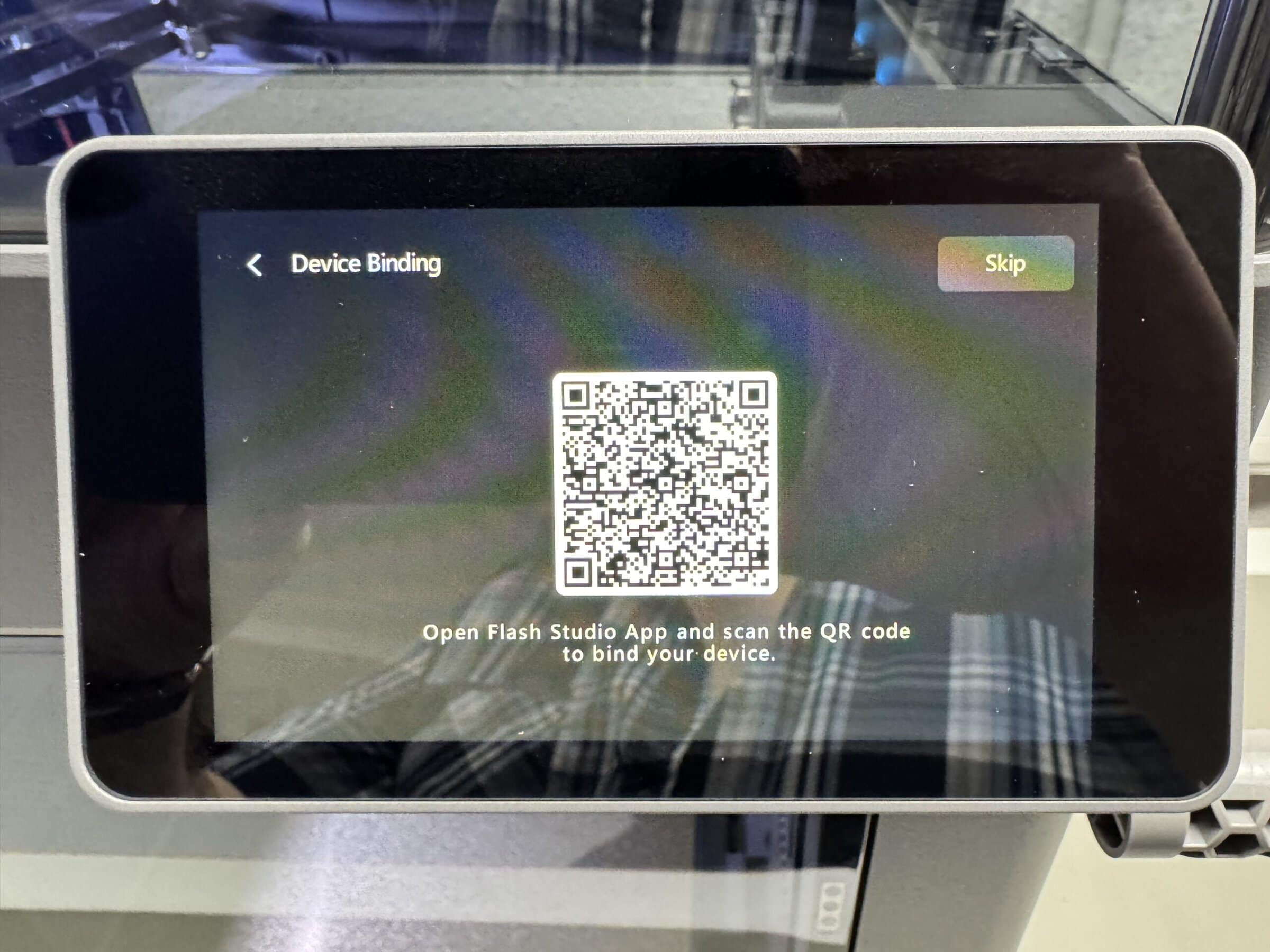

Jetzt zu Firmware und Software:
Die Firmware ist Klipper, aber davon ist ab Werk nichts zu sehen. Funktioniert aber auch so. Firmware-Updates kamen während der Tests auch ein paar, unbedingt machen!
Natürlich ist die „eigene“ Slicer-Software „Flash-Studio“ nur wieder ein Fork vom Orca-Slicer.
Ich hasse das, wenn ich für jeden Drucker eine „eigene“ Software benutzen soll. Viel komfortabler für den Benutzer und weniger aufwändig für den Hersteller wäre es, einfach ein paar saubere Profile für den universellen Orca-Slicer mitzuliefern.
Und die macOS Version von „Flash Studio“ ist noch ein Intel Binary, der originale Orca Slicer ist Universal Binary, also auch für die aktuelle Apple Chips Architektur. Es gibt seit Jahren keine neuen intel Macs mehr und Apple hat gerade die Entwickler von der Verpflichtung entbunden Software zu diesen kompatibel zu machen. Ab macOS 28 (in einem Jahr) werden Intel Binaries nicht mehr unterstützt, laufen also gar nicht mehr.
Seltsamerweise ist die Kamera-Darstellung in Flash-Studio sehr langsam, maximal 2-3 Bilder pro Sekunde.
Ich bin dann auch bald auf Orca Slicer umgeschwenkt, das den Drucker mittlerweile direkt unterstützt, auch wenn dort die Steuerung und Kamera-Überwachung des Druckers noch nicht gehen. Drucken über WLAN funktioniert aber.
Einrichtung in Orca Slicer:
Host Type: Flashforge
Printer Agent: Orca
Am Drucker:
– Settings -> Network -> LAN only Mode: aktivieren
– Device ID: am Drucker ablesen
-> In Orca eintragen unter: API Key / Password
– Settings -> Basic Settings -> Device Info
– Serial No.: SN…
-> In Orca eintragen unter: Serial Number
Achtung: die Seriennummer muss dabei so eingegeben werden, wie sie am Drucker angezeigt wird, also inkl. „SN“ am Anfang.

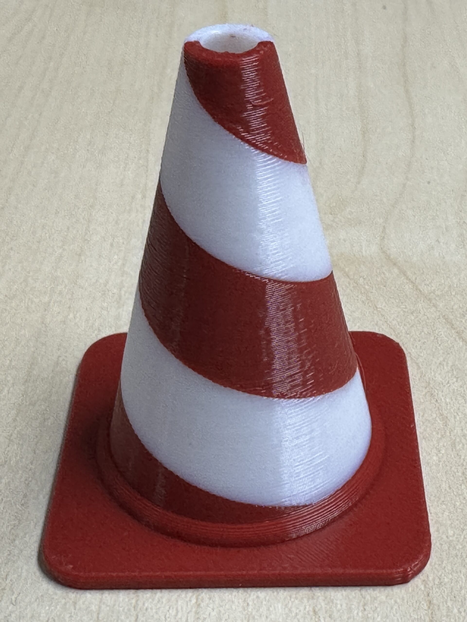

Es wird beim Wechseln der Farben / Materialien innerhalb eines Druckauftrages außer des Abstreifturmes gar kein Müll erzeugt. Das schaffen nur Toolchanger.

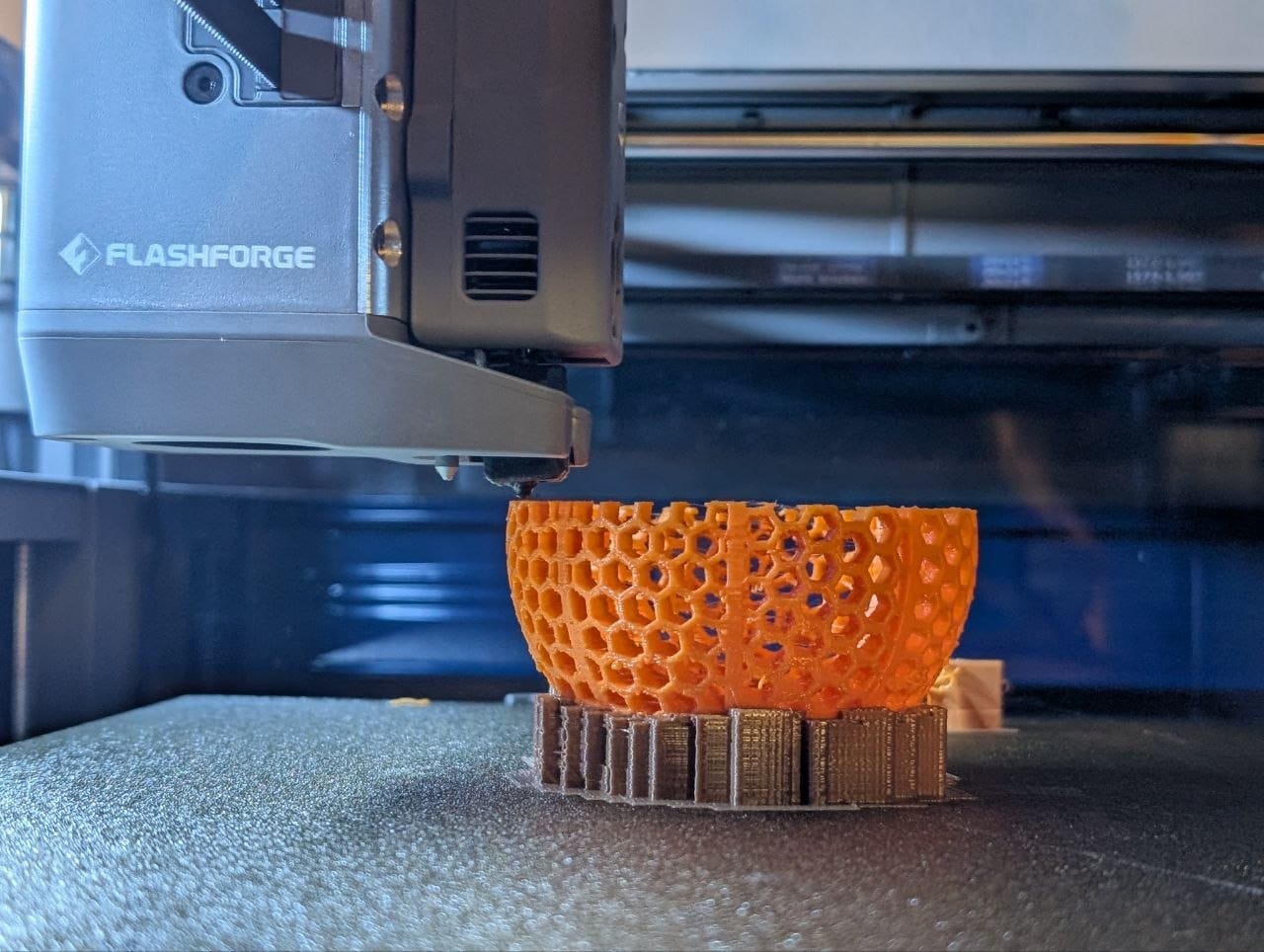

Der Wechsel von einem Kopf zum nächsten dauert inkl. Druck des Abstreifturmes nur ca. 15 Sekunden.

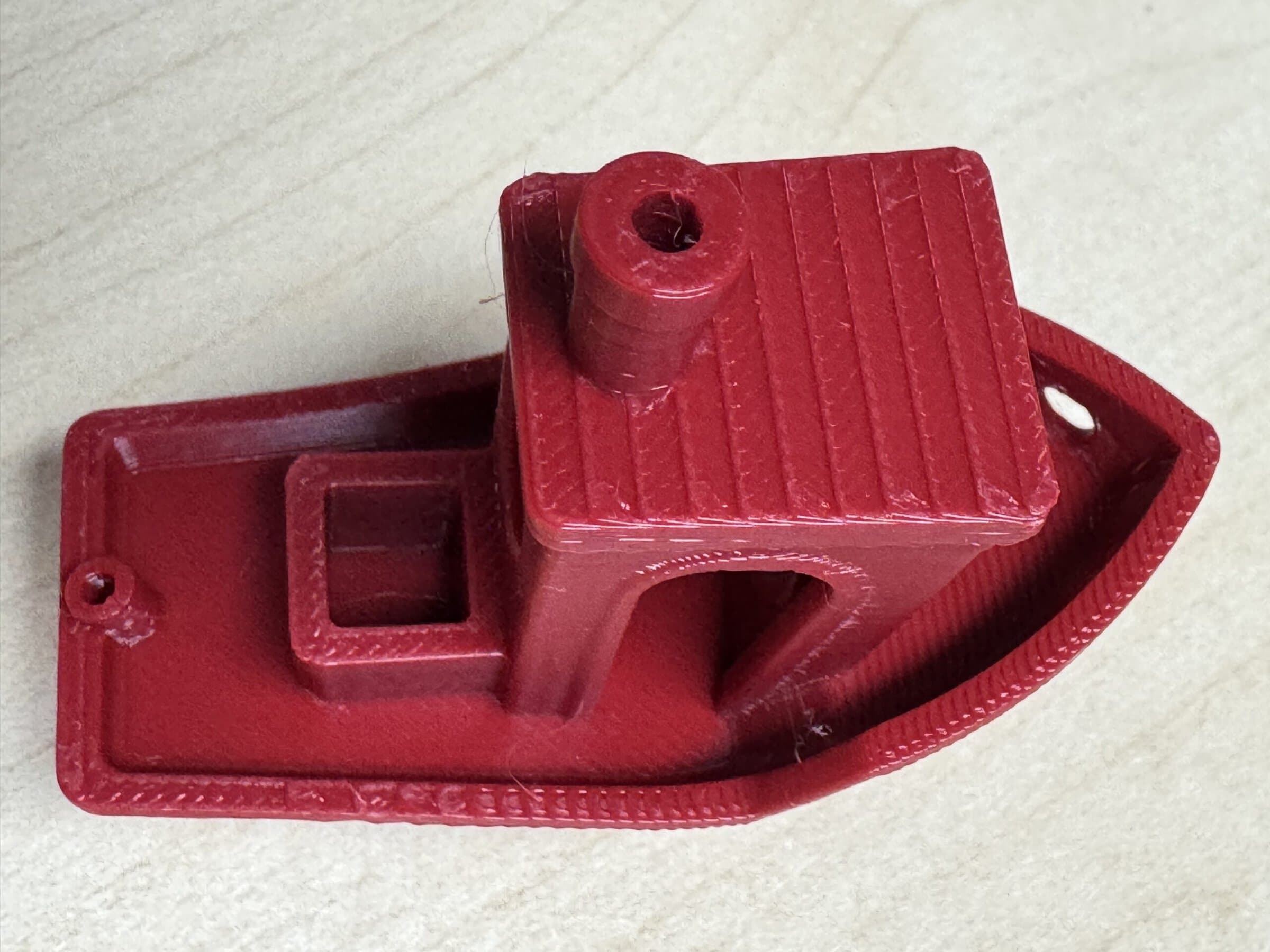

Die Druckqualität ist einwandfrei, auch die vier Köpfe sind absolut perfekt zueinander kalibriert.

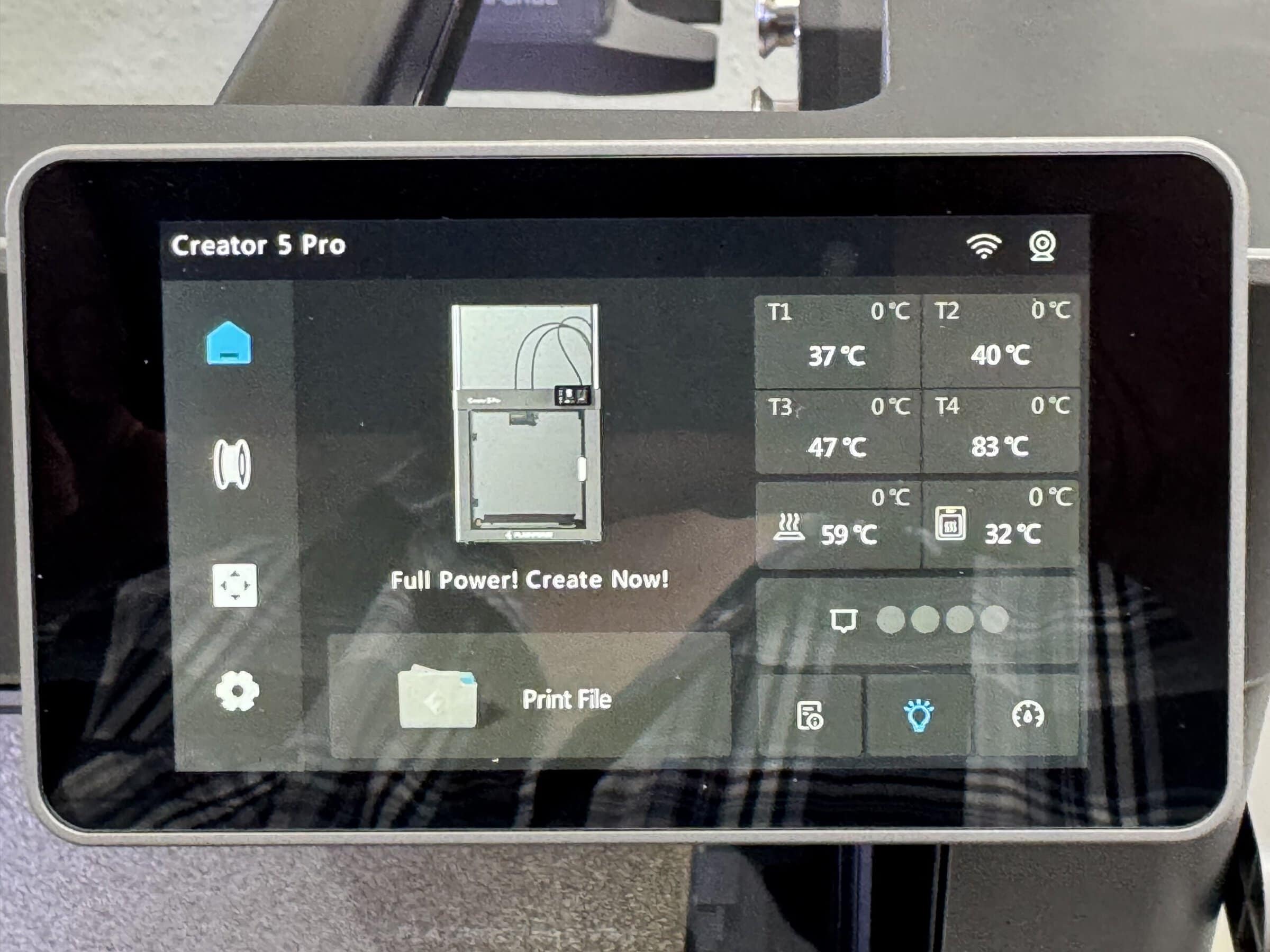

Der kapazitive Touchscreen reagiert manchmal etwas träge, speziell wenn der Bildschirmschoner aktiv ist. Seit Firmware V1.9.9 vom 07.09.2026 scheint es besser zu sein.

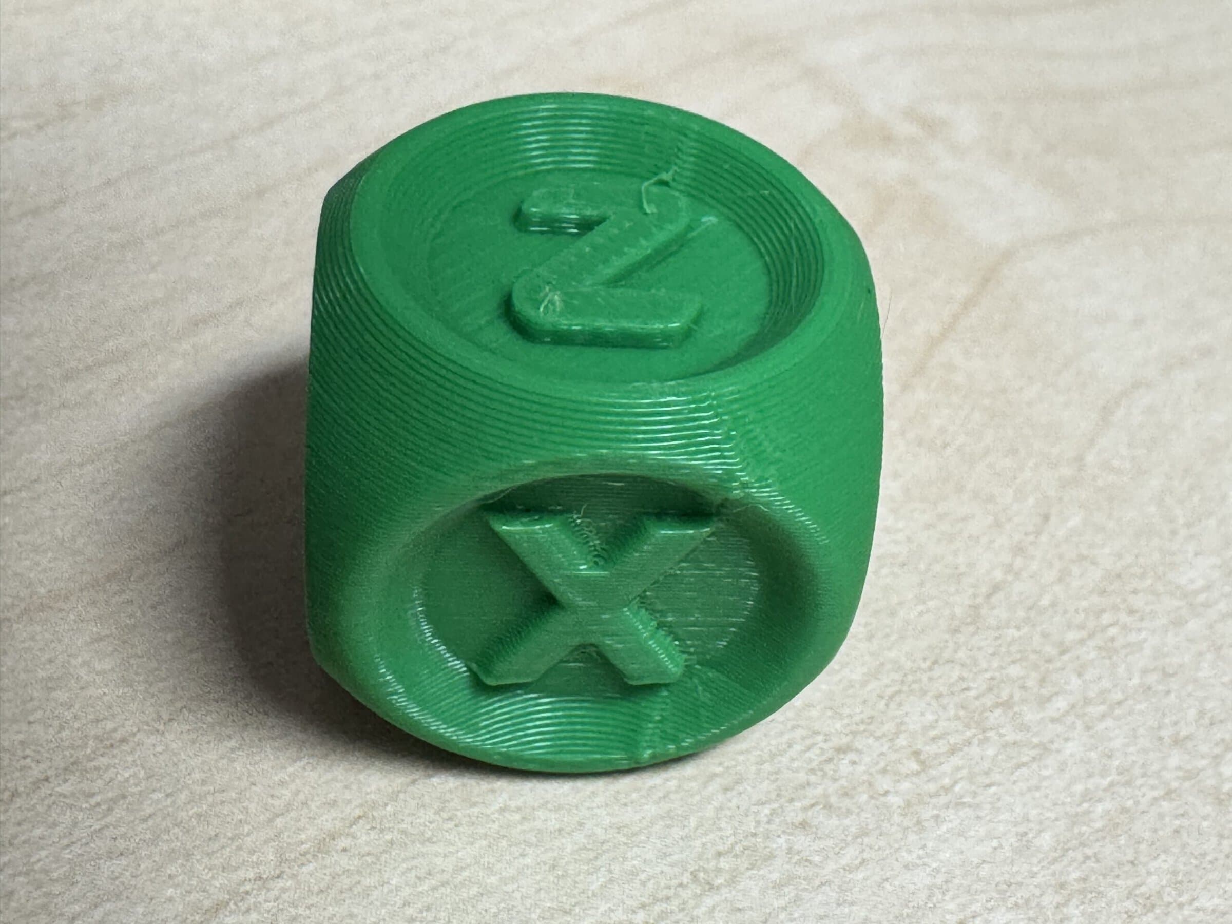

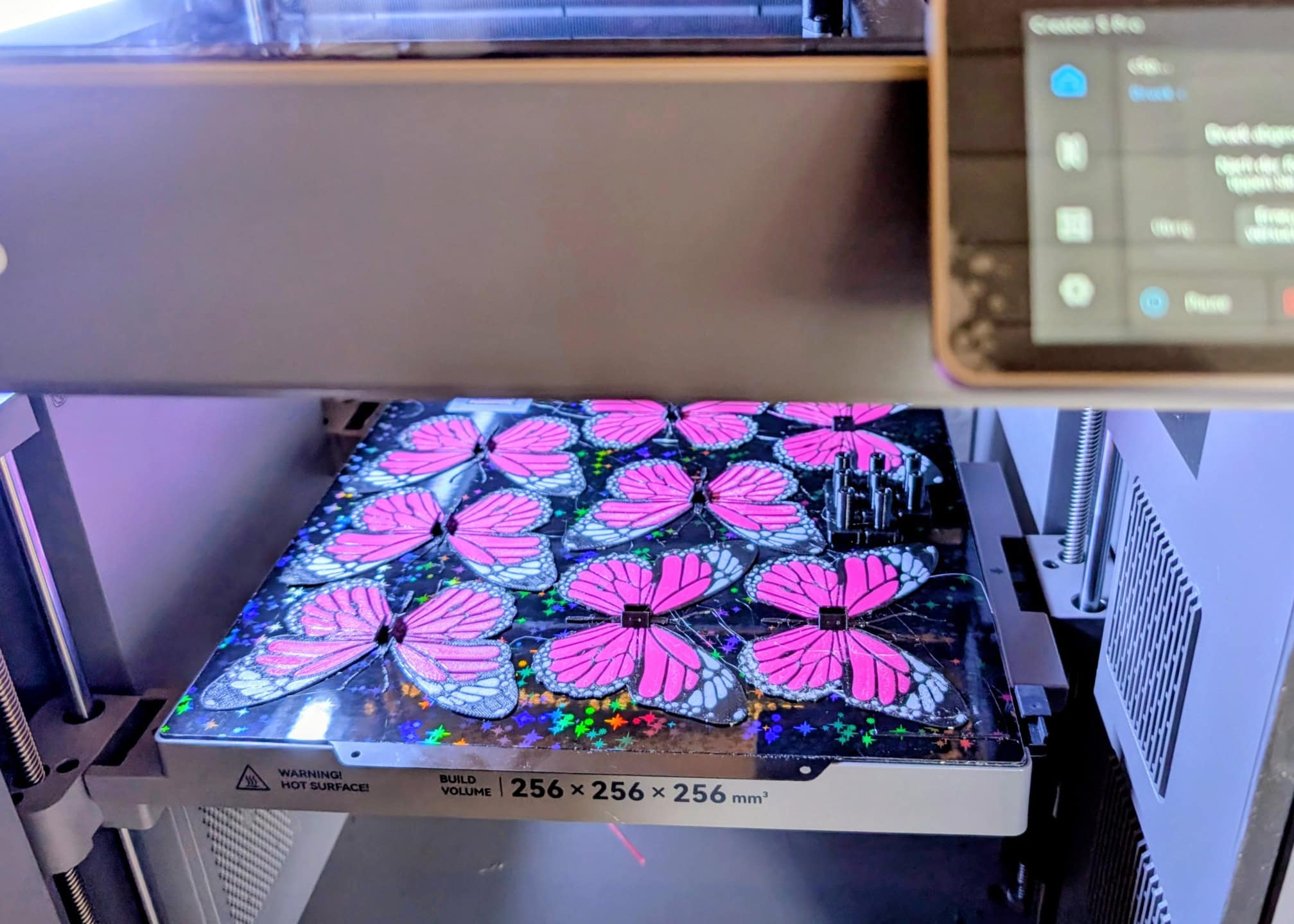

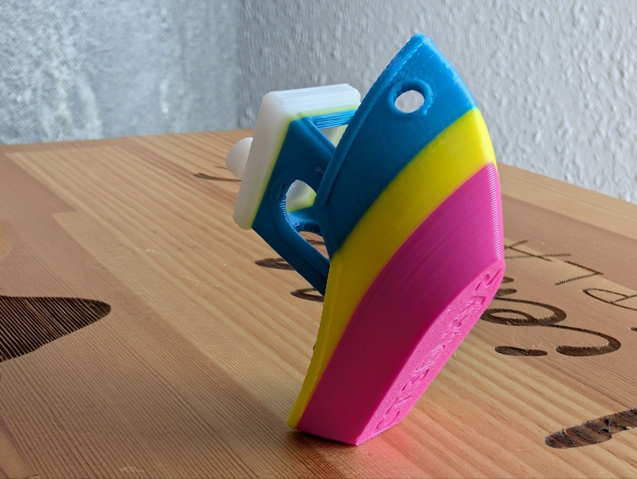

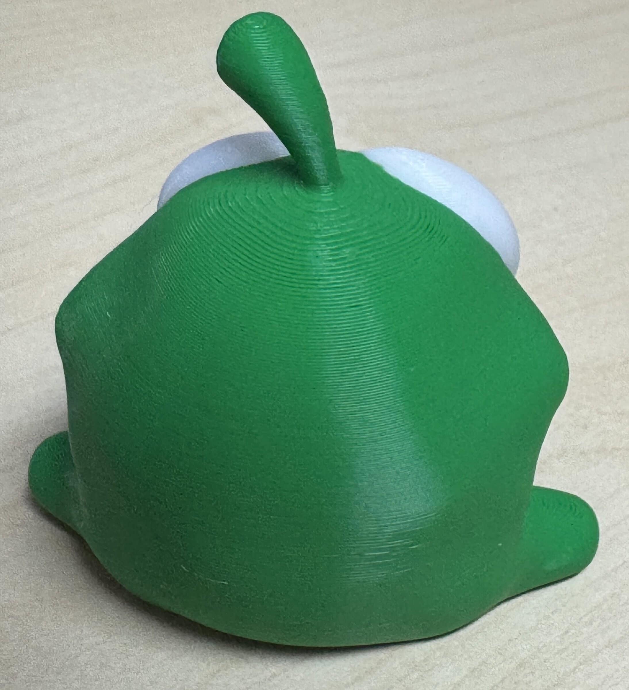

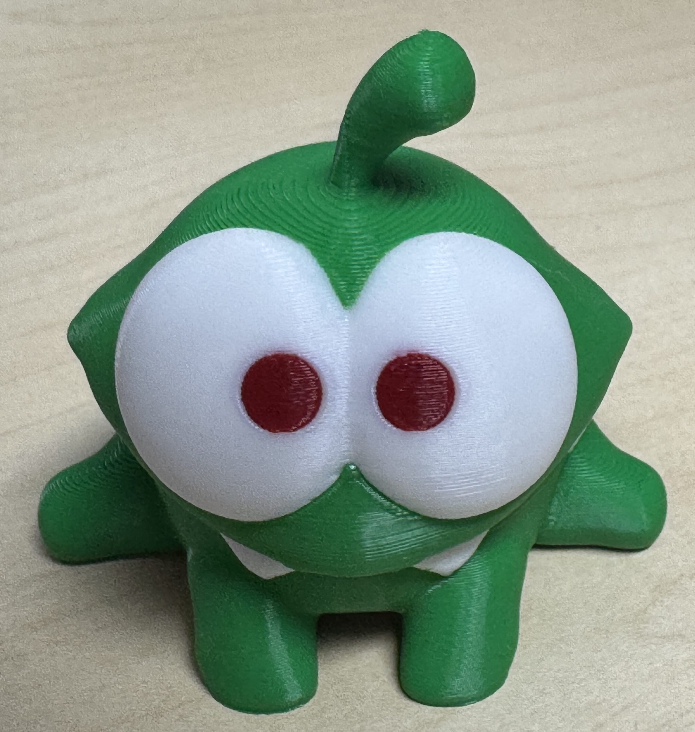

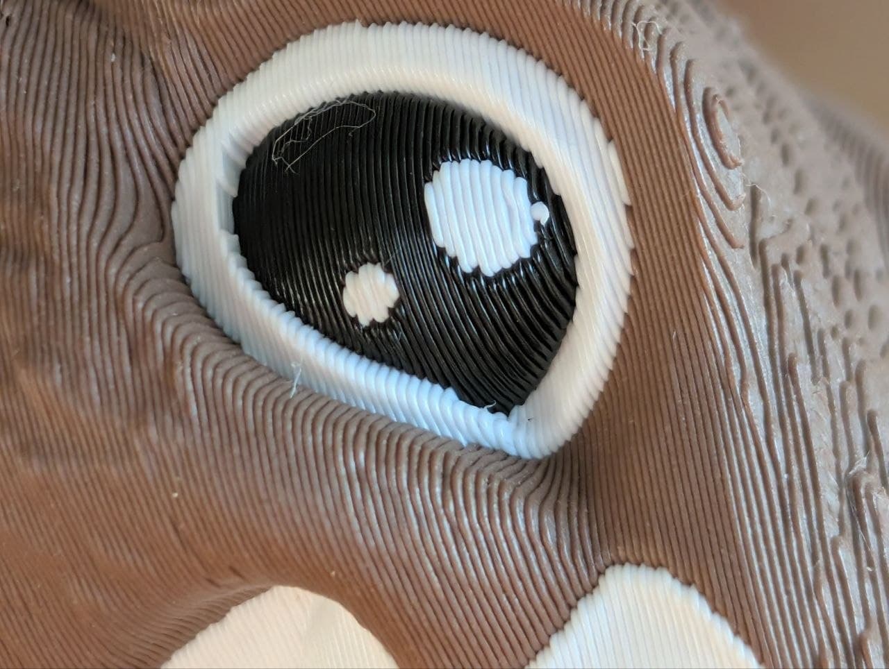

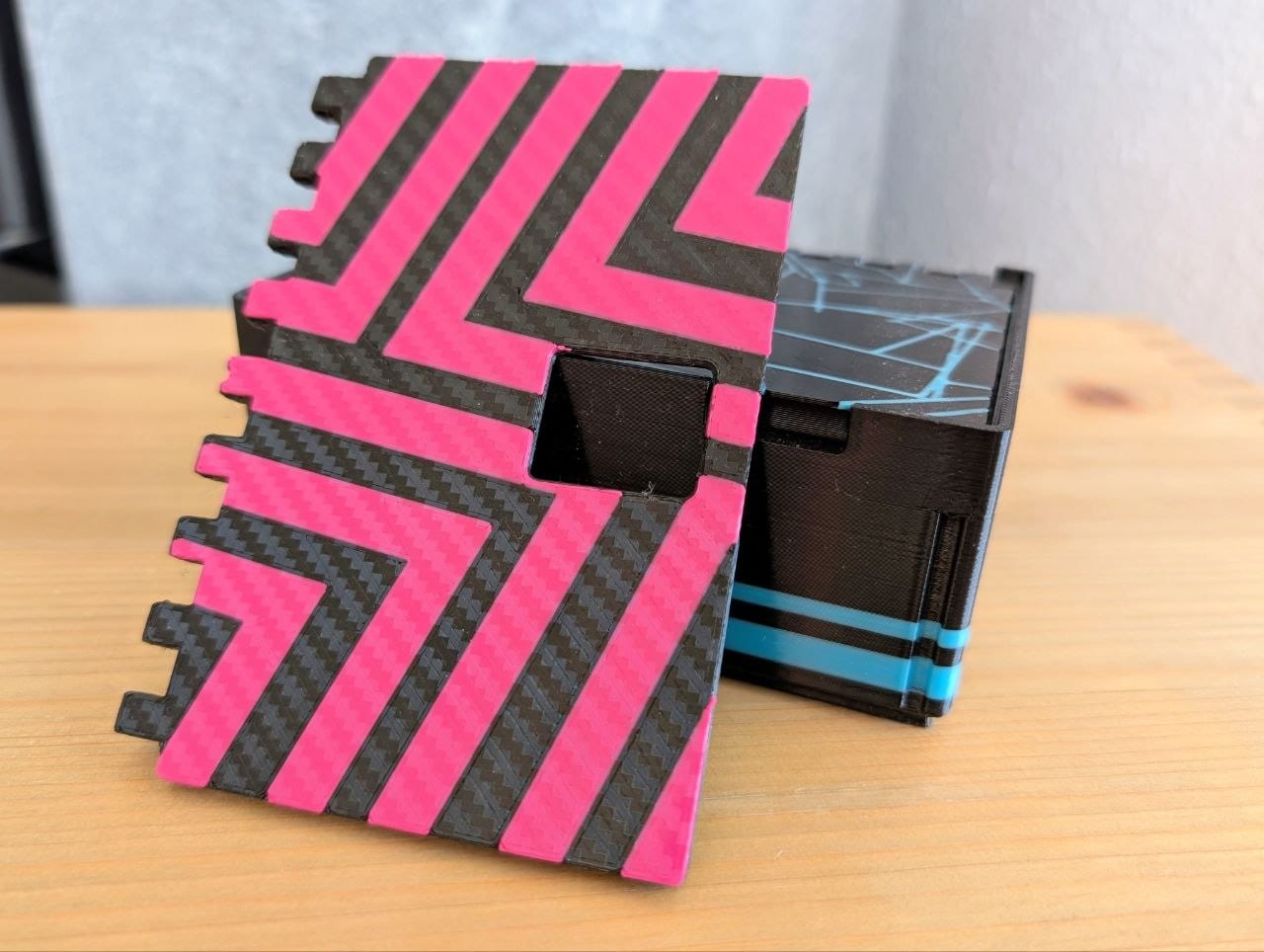

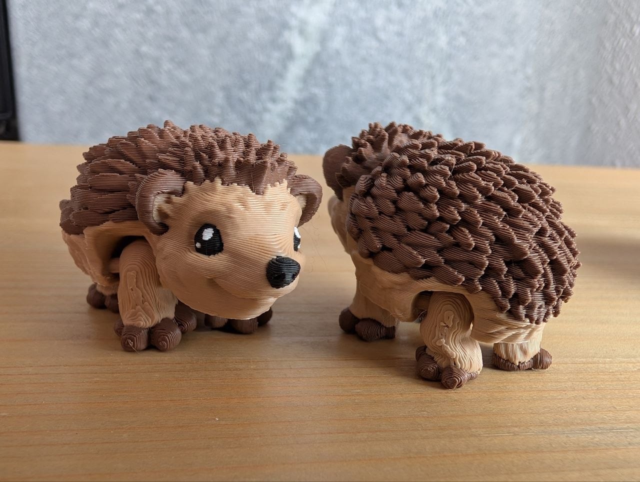

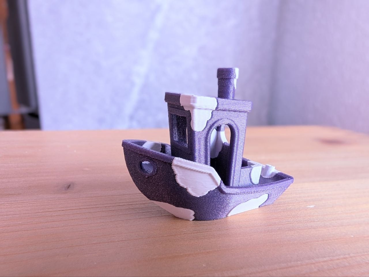

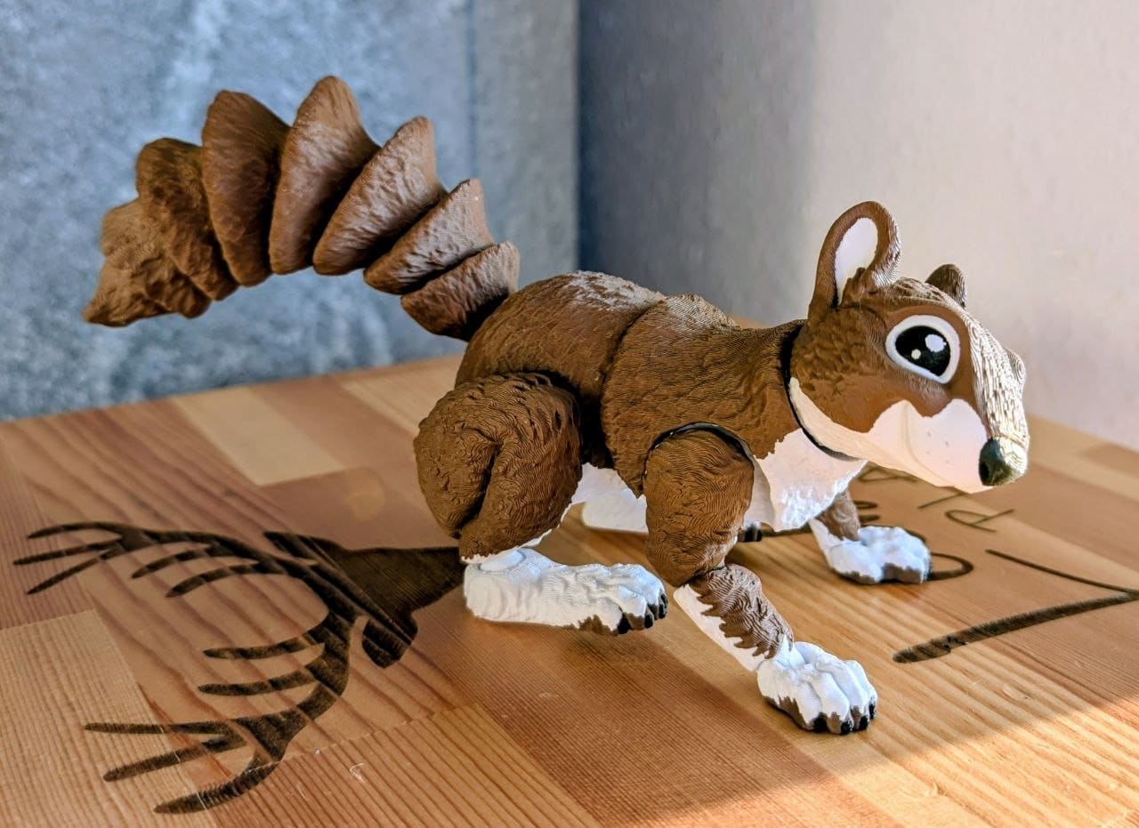

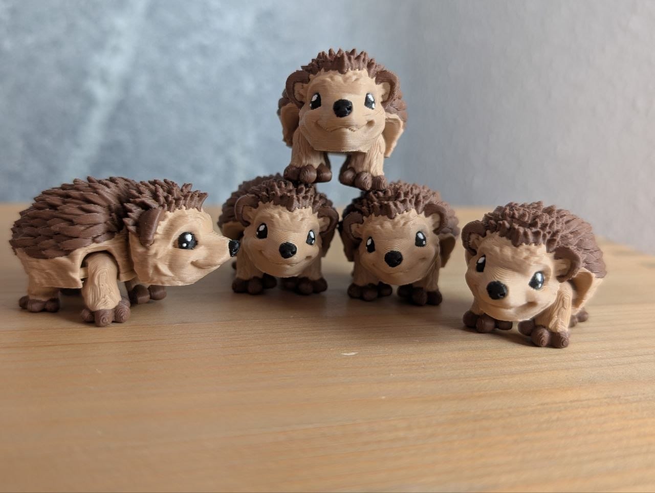

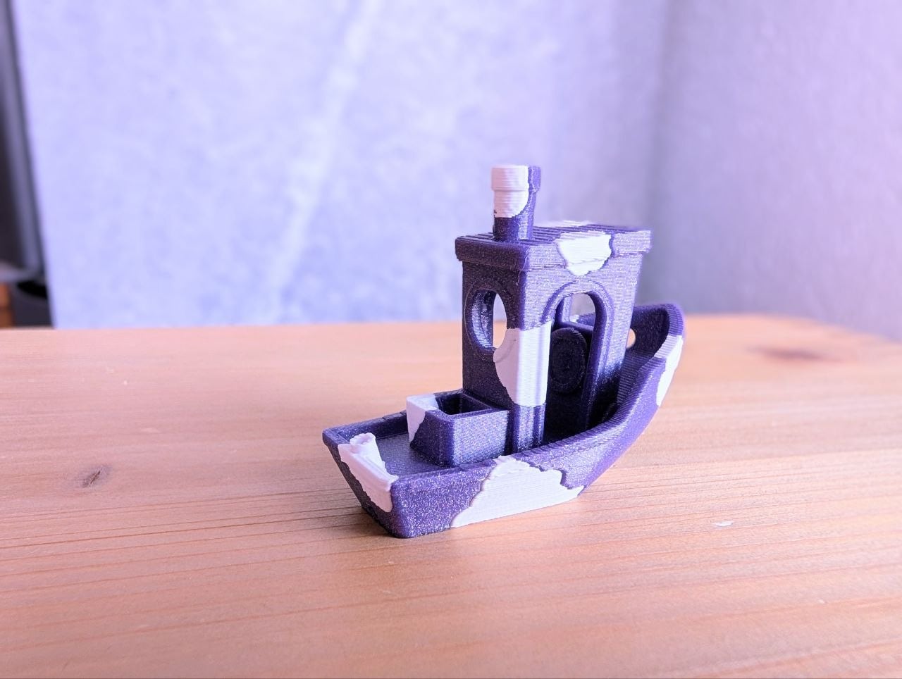

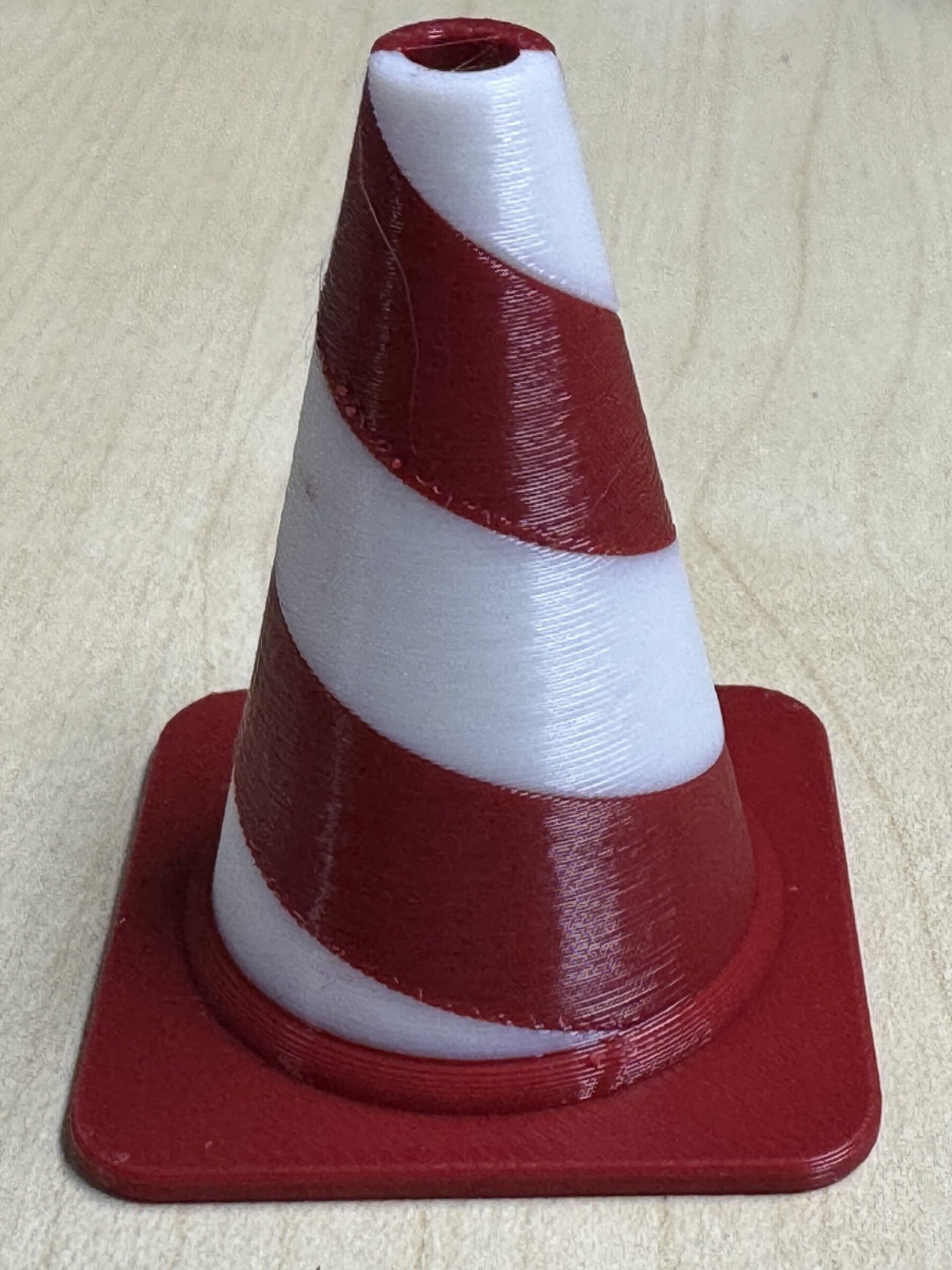

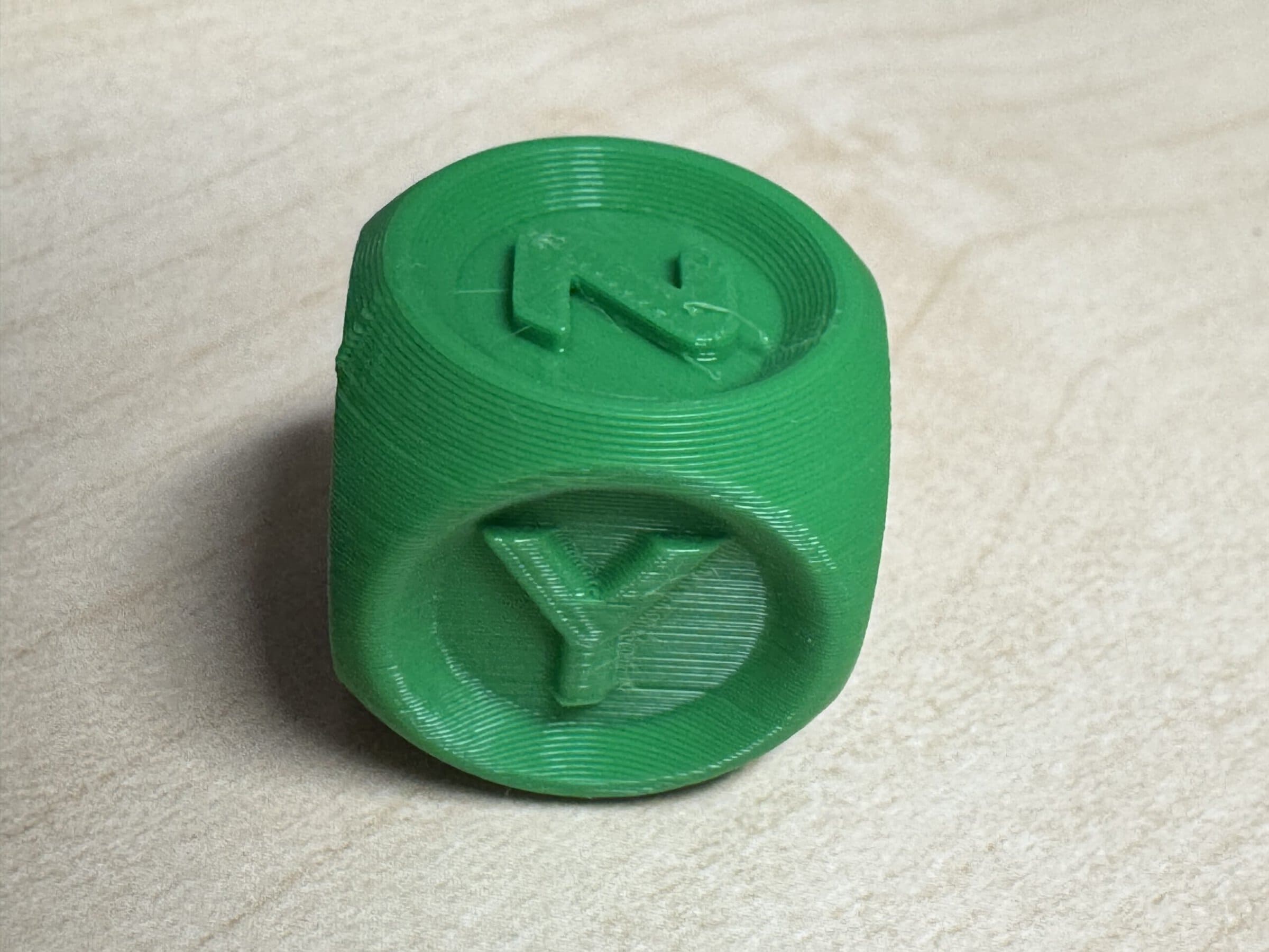

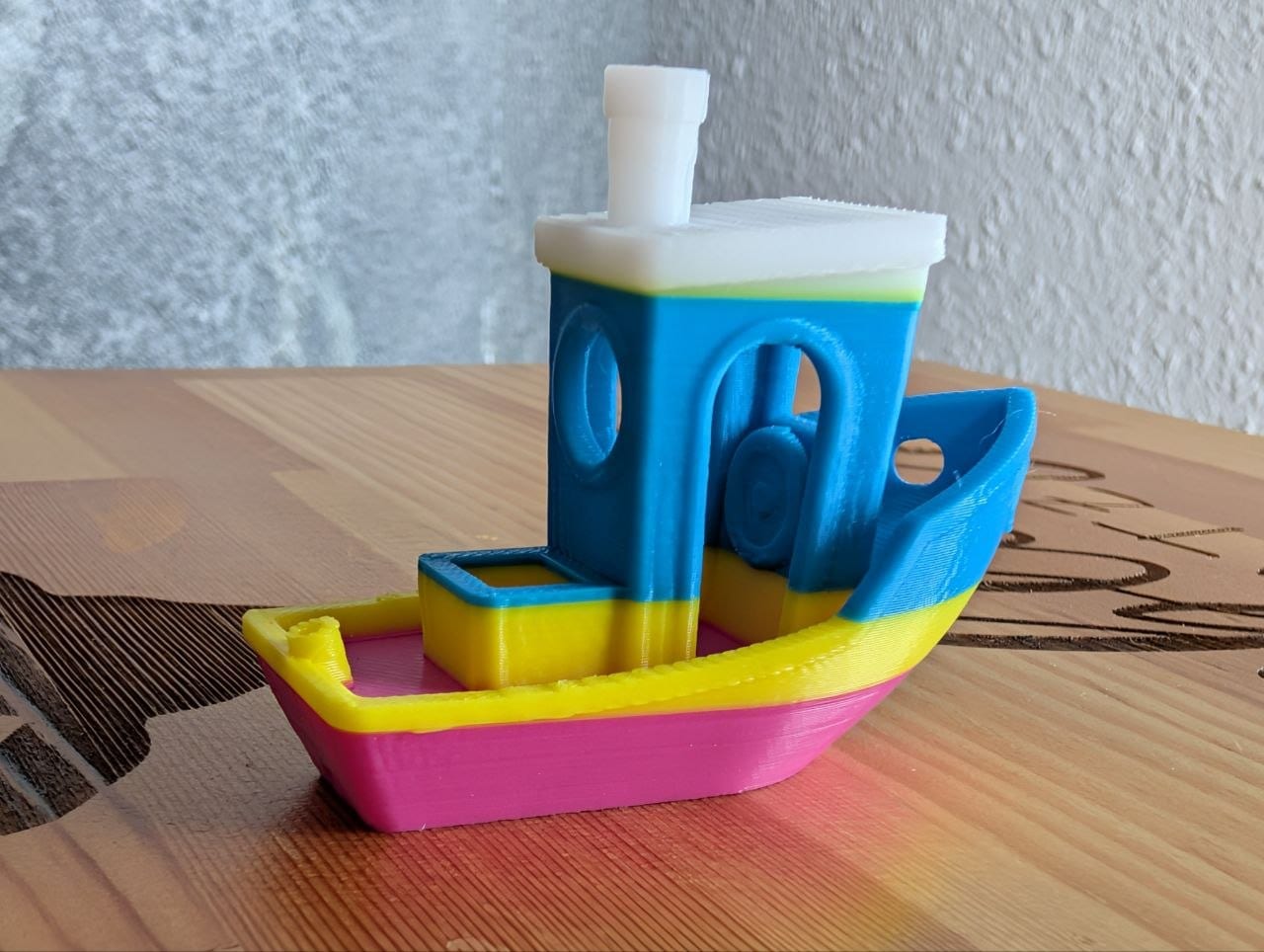

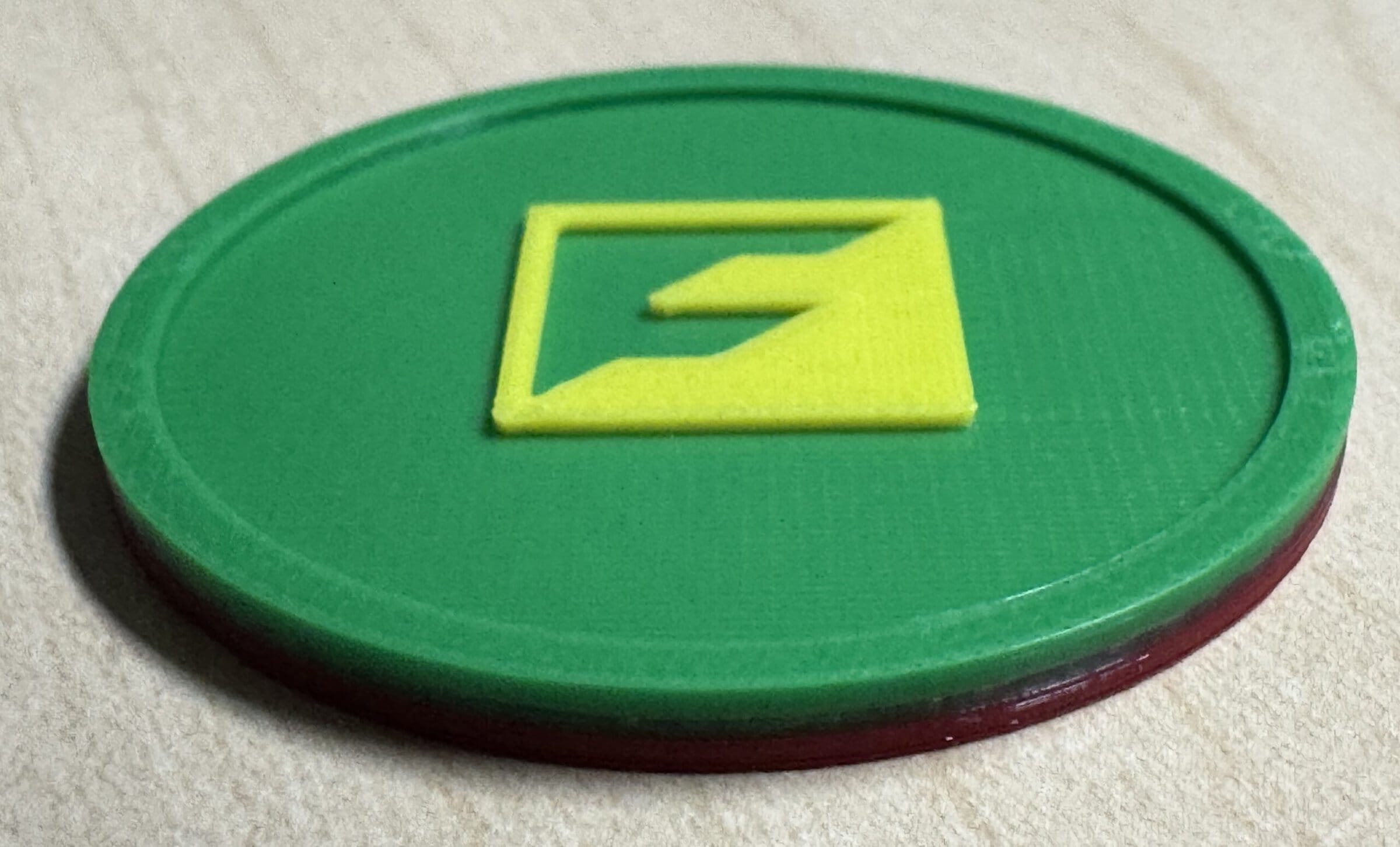

Ein paar meiner Testdrucke:
Ich finde alle sehr gut gelungen, auch wenn es recht simple Modelle sind.

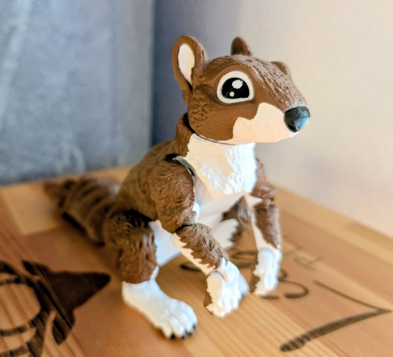

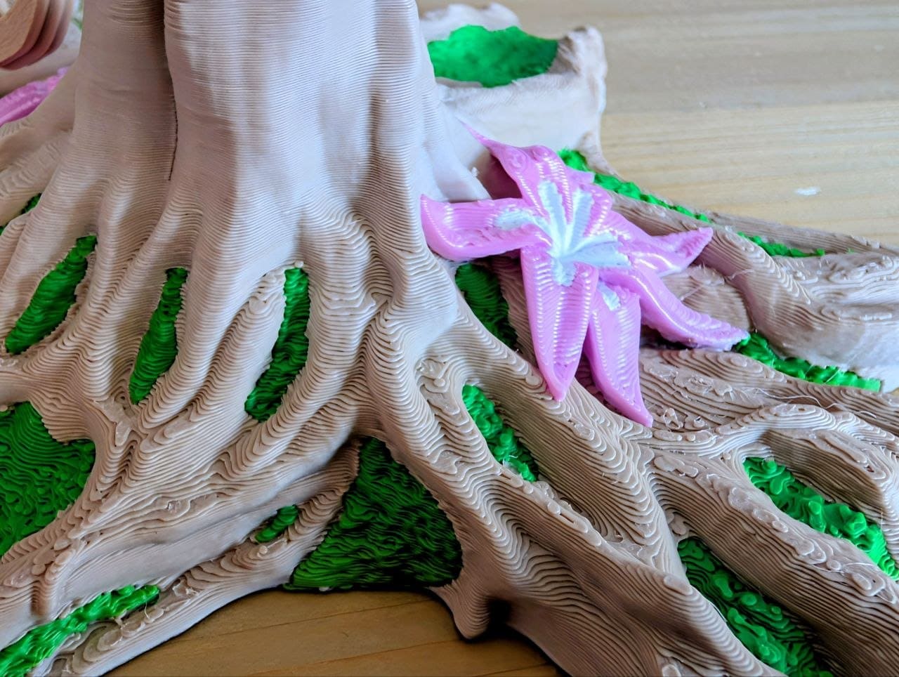

Von Kreativling sind diese wunderschönen Drucke:
Alle aus PLA, wenn nicht anders vermerkt.

– den Zusammenbau empfand ich als recht fummelig.
– Gut, dass schraubentütchen beschriftet sind. Schlecht, dass sie auf der Webseite falsch referenziert sind
– den Einsatz von gewindeschneidenden Schrauben sehe ich bei prinzipiell lösbaren Verbindungen (am Gantry) kritisch
– bei der Haube habe ich 30 Minuten für die 4 schrauben gebraucht. Unpräzise Passung.
– das Spülen in den bauraum finde ich nicht mehr zeitgemäß.
– Positiv ist, dass von jeder Schraubengröße eine extra beiliegt.

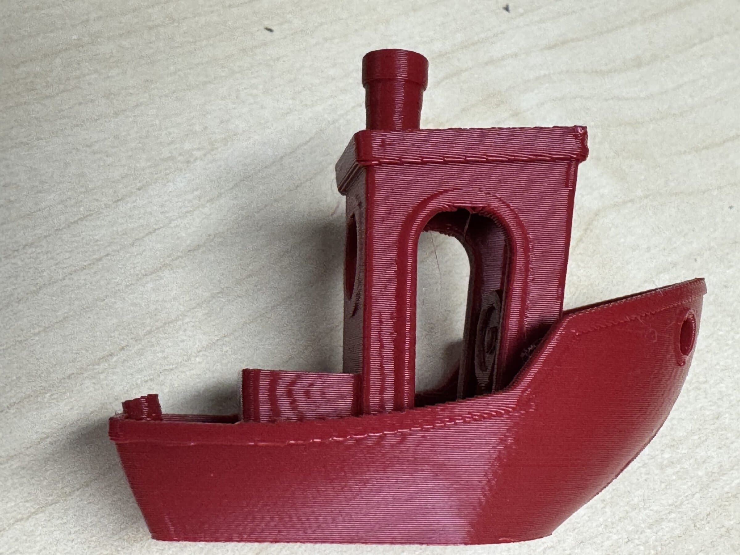

– zum Druck an sich kann ich noch nicht viel sagen, die ersten Benchies werden gerade gedruckt (meine Frau wollte einen in doppelter Größe)
