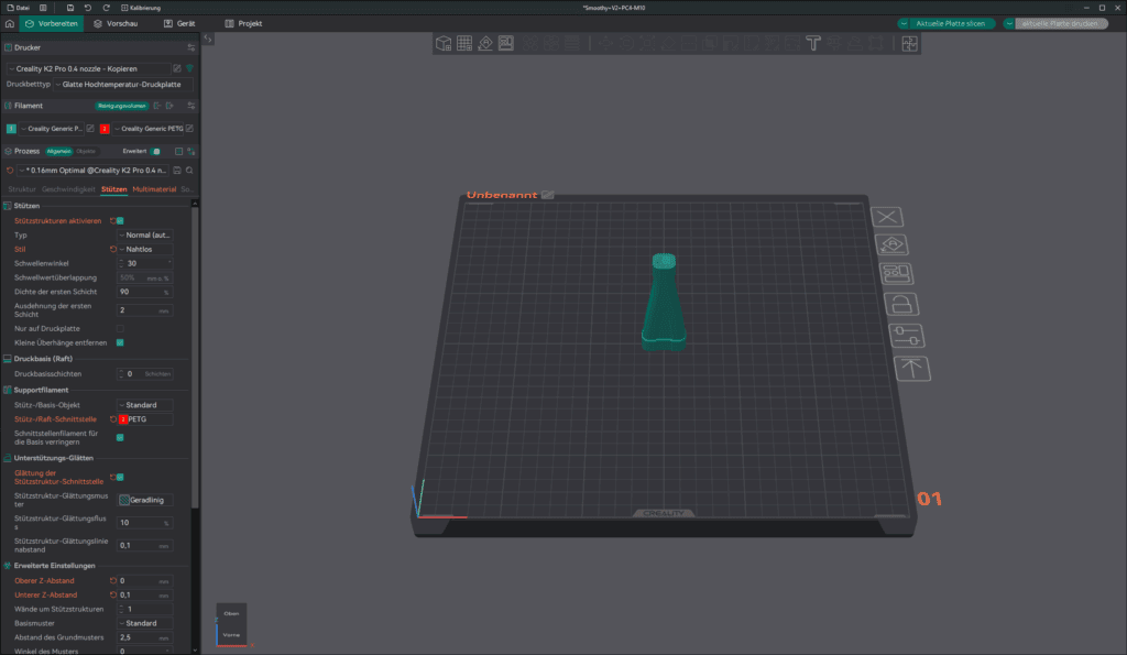

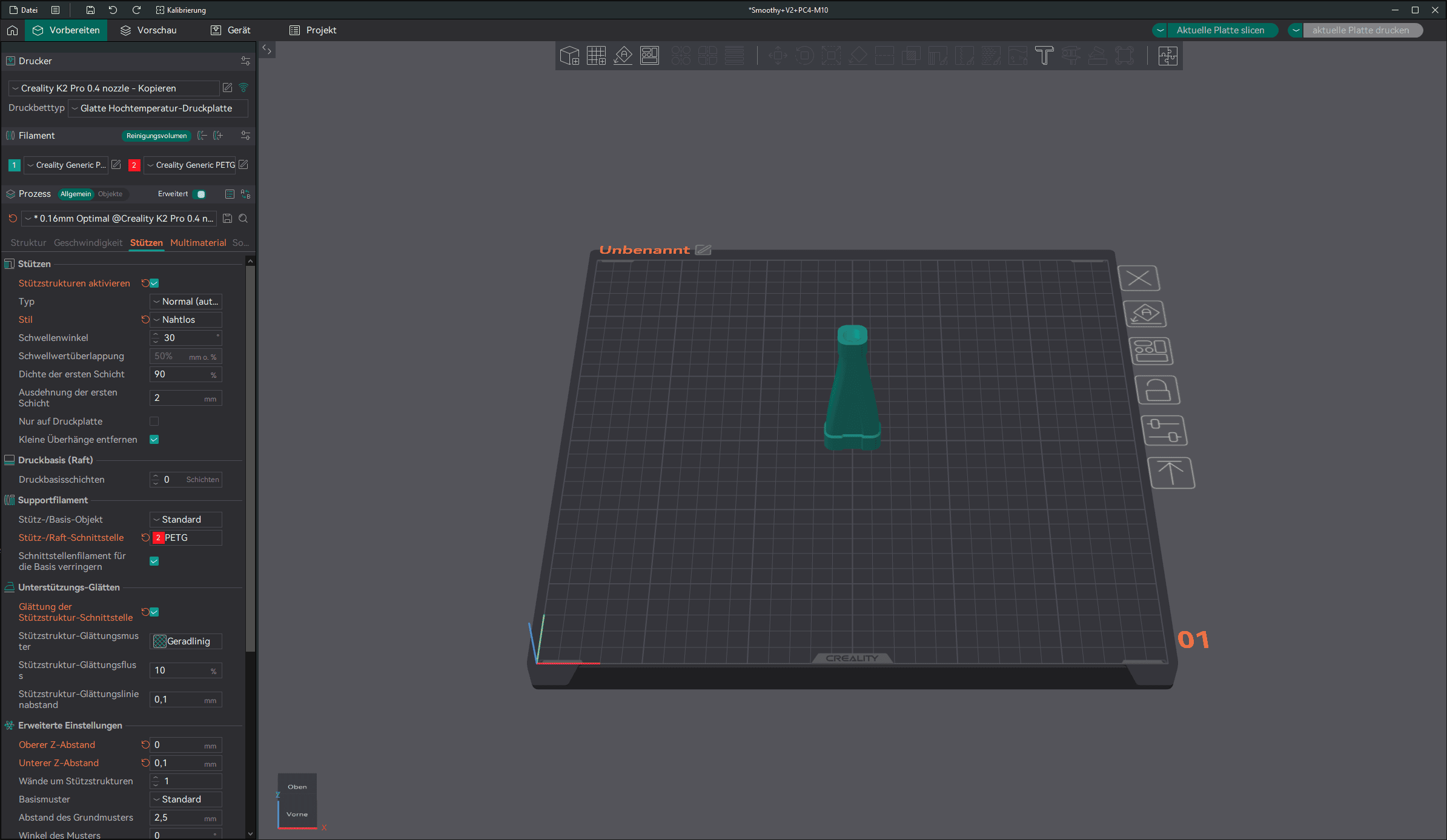

Ich beginne mal mit der uneingeschränkt positiven Neuerung für die Stützstrukturen. Fragt mich bitte nicht, warum Creality diese tolle Funktion mit einem Satz am Ende fast verschweigt. Schließlich warten wir seit dem Erscheinen der CFS darauf.
Worum geht es? Wird PLA und PETG in die CFS geladen, kann das jeweils andere Filament als Stützmaterial verwendet werden. Der Vorteil liegt klar auf der Hand. PLA und PETG haften schlecht aufeinander. Dadurch kann eine glatte Auflage, ohne Abstand gedruckt, als Stütze verwendet werden, was zu einer sauberen Unterseite des Druckteils führt. So weit ist das nicht neu, führt aber zu sehr viel Filamentwechsel. Neu ist, daß nur die Kontaktfläche mit dem anderen Filament gedruckt wird, was die Filamentwechsel stark reduziert und damit Zeit und Material spart.
Das ist natürlich auch im Orca-Slicer möglich. Damit sind auch Weihnachtskugeln kein Problem mehr.

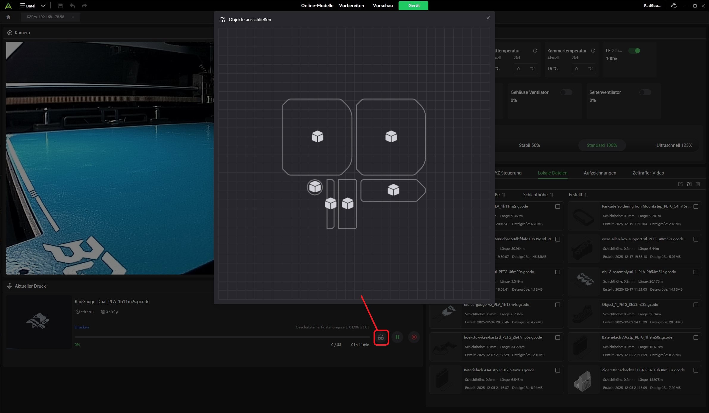

Jetzt zu der Geräteansicht. Größeres Livebild, größere Vorschaubilder, alles auf einem Bildschirm. Soweit würde ich dem Eigenlob von Creality noch zustimmen. Dafür verstecken sich bekannte Anzeigen, sind damit nicht unter Beobachtung, und eine Funktion ist verschwunden. Die größeren Vorschaubilder sind halt nicht Vollbildgröße wie zuvor, wenn auf das Vorschaubild geklickt wurde.
Geht man mit der Maus über die Info der Temperaturanzeige, bekommt man im kleinen Fenster den Temperaturverlauf eingeblendet. Im Vergleich zur Fluidd-Oberfläche wird weiterhin der Großteil der Funktionen ausgeblendet. Sehr versteckt ist auch die Möglichkeit, einzelne Objekte des Druckes auszuschließen.
Die Funktion ‚Modell überspringen‘ erscheint nun erst beim Druck und als unscheinbares Symbol neben der Fortschrittanzeige. Ich bin der Meinung, Creality hatte zuvor die Geräteansicht bereits so stark „eingedampft“, daß hier keine weitere Reduzierung zur Übersichtlichkeit erforderlich gewesen wäre. Ich würde mir eher wünschen, daß Creality hier, wie beim Mainsail, dem Nutzer eine Einstellmöglichkeit bieten würde, selber die angezeigten Elemente auszuwählen, und dabei die Auswahl erweitert.

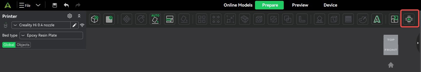

Mit Version 7.0.0 kommt die KI in den Slicer. Es klingt nach mehr als es tatsächlich ist und versteckt sich in der Kopfleiste.
Mehr als eine Entscheidung über Stützen verbirgt sich hier nicht. Hingegen werden mit Optimierung von Layerlines, Ringing-Artefakten, Kurzstreckenbeschleunigung sowie zahlreichen Möglichkeiten der Infillanpassung oder der Optimierung der Spülmenge bei Filamentwechsel, wieder viele verborgene Funktionen eingeführt. Auch soll nun die Schätzung von Druckzeit und Verbrauch verbessert sein.
