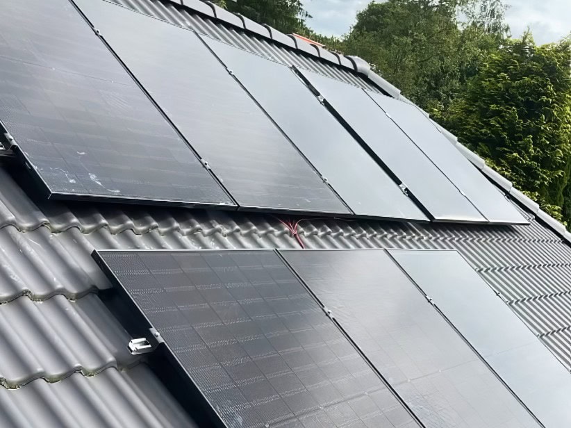

Die Anlage stellt die maximale Ausbaustufe für ein Balkonkraftwerk dar. Diese Anlage speist bis zu 800W in das Hausnetz ein und puffert überschüssigen Strom aus den Solarzellen zur Einspeisung in den Nachtstunden. Über den Notstromausgang kann nicht das Netz versorgt werden, es können aber größere Verbraucher bis 2000W angeschlossen werden.

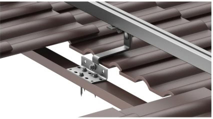

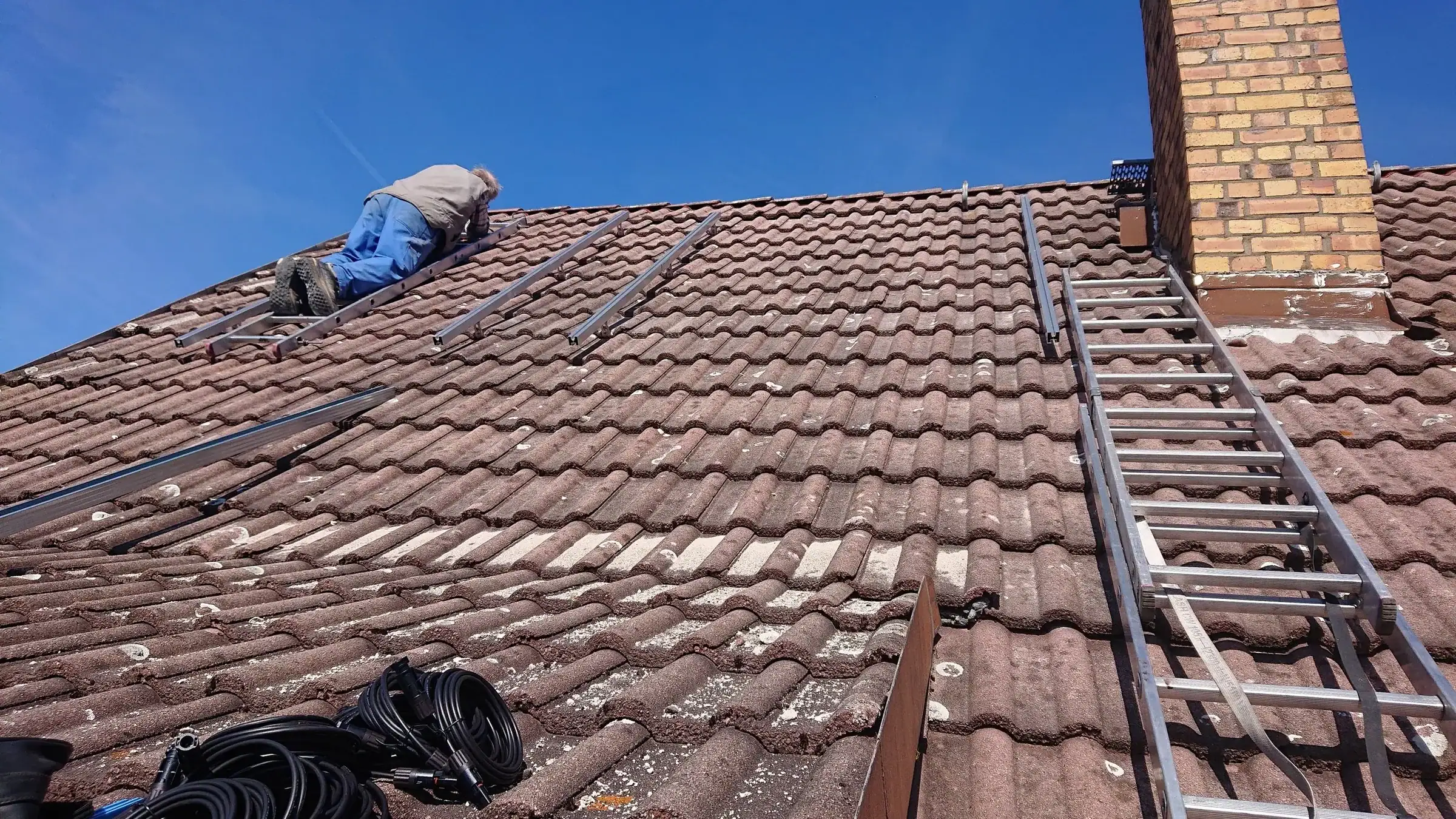

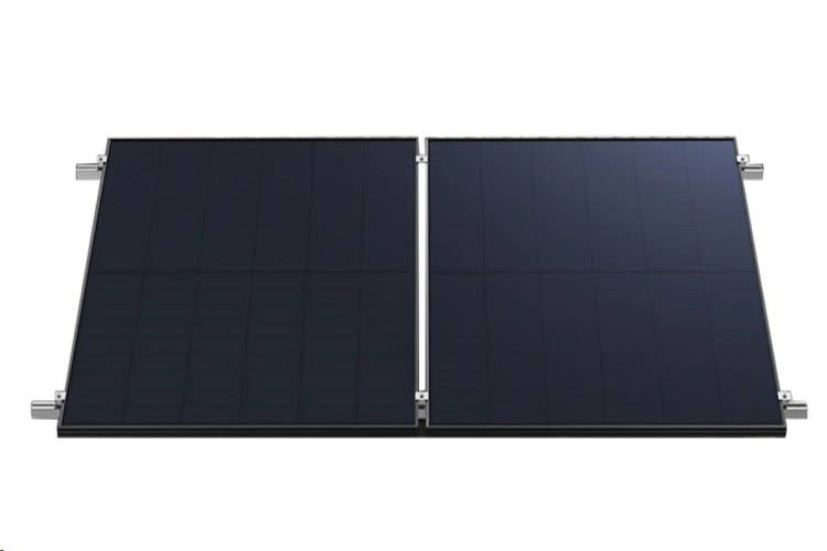

Die Montage der Solarzellen erfolgt auf dem Schrägdach mit Ausrichtung S/SW mit den zusätzlichen Schrägdachhalterungen von Anker Solix. Diese Halterungen bestehen aus mittig geteilten Aluprofilen, einem Verbinder, 3 Befestigungen und Klemmen.
Die Befestigungen werden unter dem Dachziegel mit der Lattung verschraubt. Als Maschinenbauer hab ich da aber einige Bauchschmerzen. Die Profile sind recht knapp bemessen, aber sie sind noch lang genug, die Solarpaneele aufzunehmen. Der Verbinder wird mit je einer Schraube pro Profil geklemmt. Reserve ist hier nicht vorgesehen. Also gibt es hier keine Sicherheit. Ein Profil wird von 2 Befestigungen und das 2. Profil von dem Verbinder und einer Befestigung gehalten. Auch die Befestigungen sind nur mit einer Schraube im Profil geklemmt. Die Paneele werden nur im Aluprofil geklemmt. In der Montageform (von den Platzverhältnissen auf meinem Dach vorgegeben) gibt es keine Absturzsicherung für die Paneele.
Ich hab mir hier selber Winkel gebaut und in die unteren Enden der Profile geklemmt, um ein Herausrutschen zu verhindern. Eine 2. Person ist zur Montage unerläßlich.
Der intelligente Stromzähler muß vom Elektriker am Hausanschluß installiert werden. Ich hatte natürlich zu wenig Kabel für die Solarzellen bestellt und mußte hier noch weitere Kabel nachordern. Es gibt diese Kabel mit 4 und mit 6 mm². Die Angaben dazu sind etwas dürftig und gut versteckt. Hauptpunkt dabei, der Stromabfall von der Solarzelle zur Solarbank sollte möglichst gering bleiben. Grob kann man sagen, 4 mm² sind mit 25A und 6 mm² bis zu 35A belastbar. Bei langen Kabeln kann ein 6 mm² Kabel aber nicht schaden. Anker Solix gibt zwar die Leistung, aber weder Strom noch Spannung für die Solarpanele an. Die Eingänge der Solarbank können bis zu 60V vertragen. 500W pro Paneel ergeben grob gerechnet ca.10A mit etwa 50V. Die Paneele dürfen also nicht in Reihe geschaltet werden! Y-Kabel für eine Parallelschaltung gibt es bei Anker Solix. Deutlich günstiger ist hier aber hb-digital.

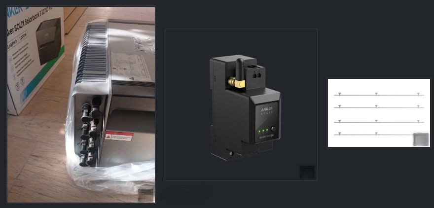

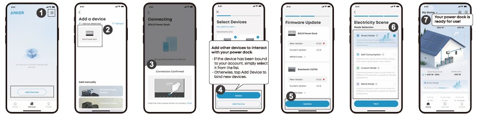

In der Werbung wird es als besonders einfach und benutzerfreundlich dargestellt. Die Praxis sagt hier etwas Anderes. Das beginnt mit der Inbetriebnahme. Ich hatte im Haus noch keinen Internetanschluß und kein WLAN installiert. Ohne geht es nicht. Zumindest nur unkontrolliert als Balkonkraftwerk mit 800W. Die Steuerung ist ausschließlich per Smartphone-App und Cloud Pflicht möglich. Die Installation der App ist per QR-Code schnell erledigt. Anmeldung mit Ortung ist erforderlich. Kein PC/Raspberry Zugriff.
Kopplung von Zähler und Solarbank war schwierig wegen schlechtem WLAN Empfang. Trotz externer Antenne am intelligenten Zähler brauchte es unzählige Versuche, den in der App zu koppeln und mit der Solarbank zu verbinden. So ein Sicherungskasten ist in der Regel aus Blech und sehr schlecht für eine WLAN-Verbindung geeignet. Dem Internetanschluß und der FritzBox ist es egal, ob da ein sauberes Signal in der Blechkiste ankommt. Es ist auch schon passiert, daß der Zähler aus heiterem Himmel die Verbindung verliert und dann sieht man plötzlich außer einer Fehlermeldung nichts mehr in der App.

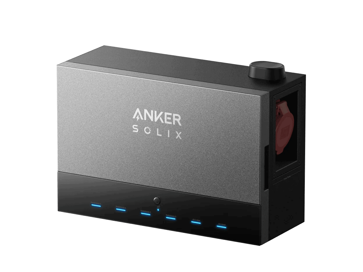

Um 2 Solarbänke zu betreiben hab ich zudem noch die PowerDock bestellt. Hier können bis zu 4 Solarbänke angeschlossen und mit dem Drehstrom-Anschluß vom Hausnetz verbunden werden. Gleichzeitig fällt die Begrenzung von 800W. Jede Solarbank kann bis zu 1200W in die PowerDock einspeisen. In Summe also bis zu 4800W. Grob gerechnet entspricht das etwa dem Durchschnittsbedarf von einem 2 Personenhaushalt. Stromspitzen natürlich nicht eingerechnet.
Diese Anlage ist aber nicht dafür ausgelegt, ohne Verbindung zum öffentlichen Stromnetz zu arbeiten. Das wird weiterhin benötigt, die Sinuswellen zu synchronisieren. Für eine stärkere Abdeckung bietet Anker Solix die Solarbank Max. Im Grunde ist die Bezeichnung irreführend. Die Solarbank Max ist nicht direkt mit den Solarzellen verbunden. Die Solarbank Max zieht die Differenz aus dem Ausgang der PowerDock und dem tatsächlichen Verbrauch im Hausnetz und puffert diesen Strom. Entsprechend speist diese dann wieder bis zu 3500W in das Hausnetz ein, wenn der Verbrauch im Netz steigt. Bei variablen Stromtarifen kann die SB Max auch aus dem öffentlichen Stromnetz geladen werden. Das kommt meiner Vorstellung schon recht nahe, deckt sich aber noch nicht. Also hab ich diese nicht gekauft.
