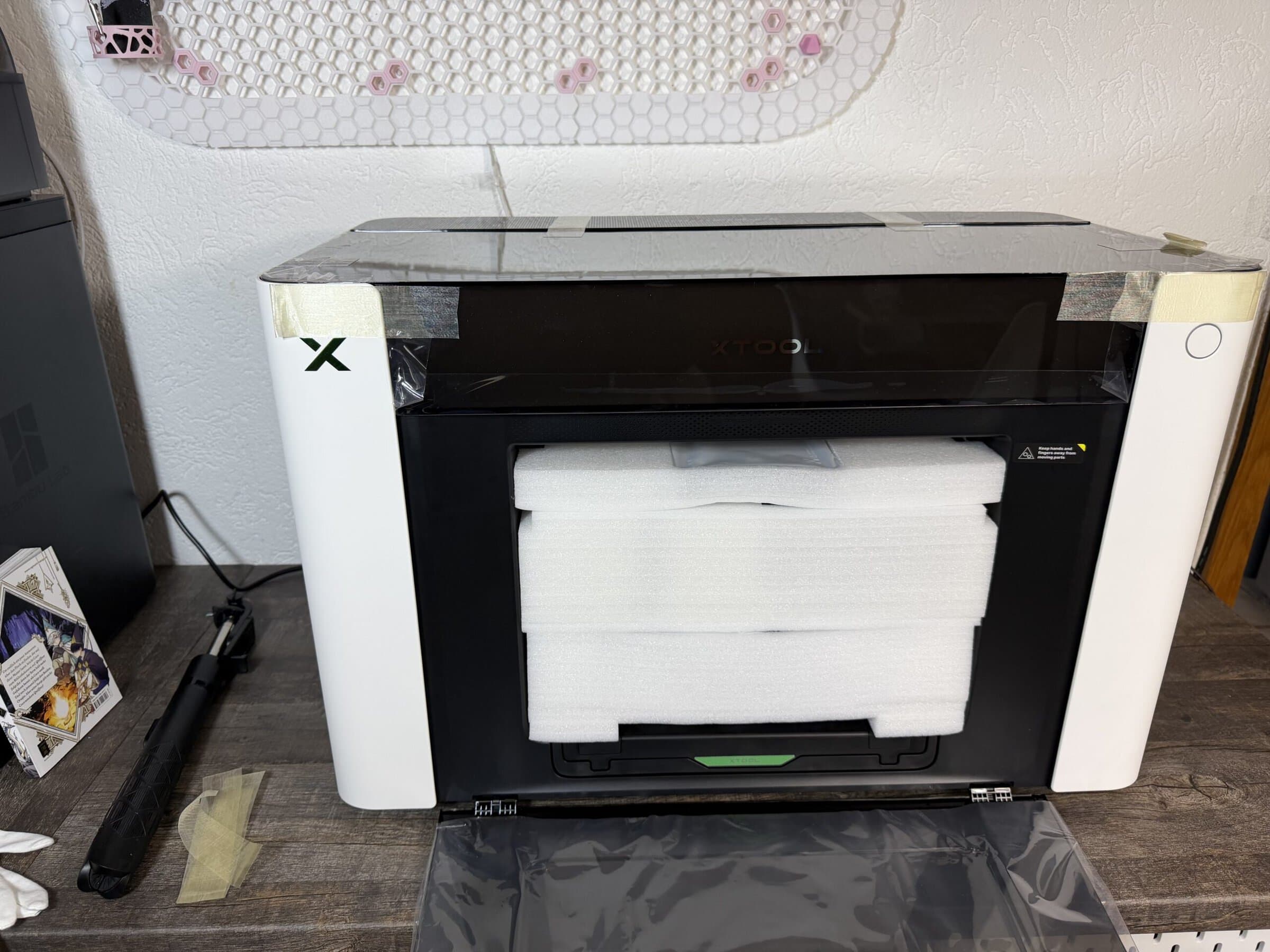

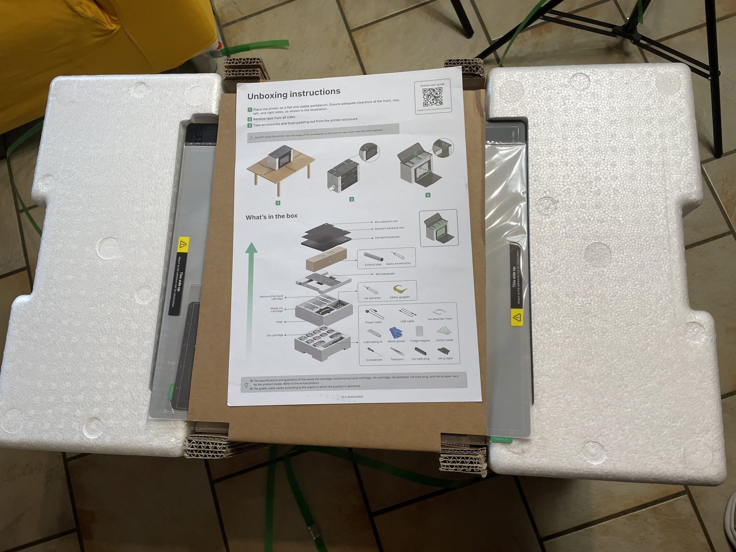

Lieferung
Ein Leichtgewicht ist dieser Drucker definitiv nicht. Mit seinen über 40 kg kam er auf Palette per Spedition an. Wer bisher dachte, der eigene 3D-Drucker wäre schon gut verpackt, der hat das hier noch nicht gesehen. Das Gerät ist so dick und sicher in Styropor gepackt, wie ich es selten erlebt habe. Um ihn an seinen endgültigen Platz zu wuchten, brauchte ich allerdings Hilfe, aber zu zweit geht das wirklich problemlos.
Den Karton zieht man einfach nach oben hin ab. Weil der Drucker auf Styropor steht, hat man darunter sowas wie Griffmulden, womit man ihn zu zweit gut greifen kann.
Euer Tisch, Regal oder die Werkbank sollte allerdings recht stabil sein, damit er auch sicher steht. Wer schon einen EufyMake E1 zu Hause hat oder kennt, wird sich erst mal wundern, denn der O1 wiegt fast das Doppelte und ist locker 50 Prozent größer. Zum Platzbedarf kommen wir aber gleich noch.

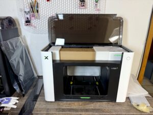

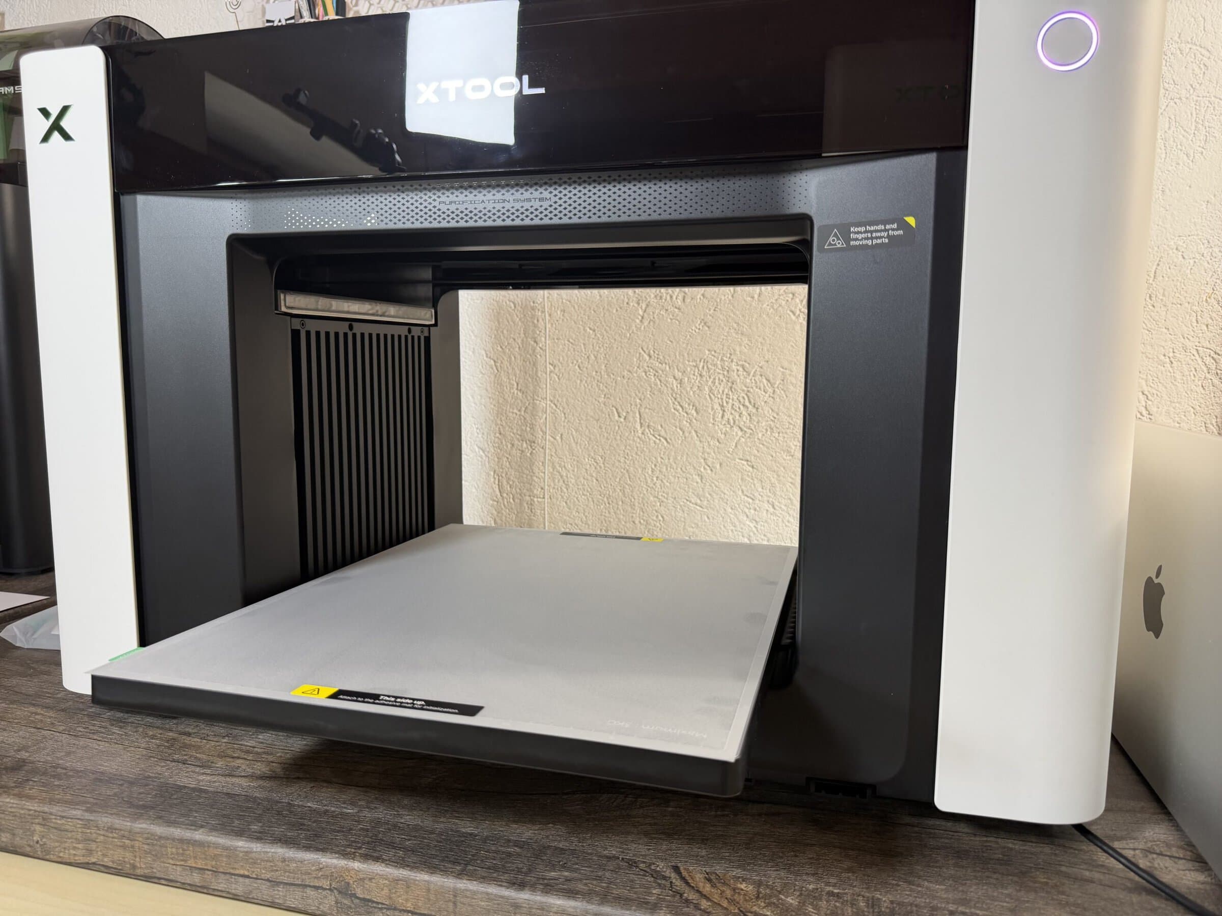

Aufbau
Größenvergleich mit BambuLab P1S
Stellmaße
Benötigte Arbeitsfläche
Der O1 ist nicht nur schwer, sondern auch groß. Damit ihr vorherher ausmessen könnt, hier die wichtigsten Maße
Länge: 710 mm
Breite: 375 mm
Höhe: 470 mm
Kleiner Tipp: Die Stehfüße unter dem Gerät sind jeweils 10cm in alle Richtungen nach innen positioniert. Wenn ihr damit leben könnte, dass der Drucker an allen Seiten übersteht, verringert sich so der benötigte Platz auf der Arbeitsplatte
Weil er mit einer A3-Druckplatte geliefert wird und bei der DT-Variante zusätzlich noch ein Rahmen dabei ist, um zum Beispiel T-Shirts einzuspannen, braucht er nach vorne und nach hinten noch mal extra Raum. Als Anhaltspunkt für die Maße dienen die Klappen, die vorne und hinten jeweils noch mal gut 35 cm Platz schlucken. Die kann man zwar sogar aushängen, weil die Scharniere magnetisch befestigt sind, aber sie sorgen eben auch dafür, dass die Platte nicht versehentlich in die Wand kracht. Falls man nämlich mal vergisst, die hintere Tür aufzumachen, und legt die großen Platten ein, was mir selbst schon öfter passiert ist, piept das Gerät sofort und druckt gar nicht erst los. Das Programm meldet dann direkt, dass hinten noch zu ist. Definitiv ein guter Sicherheitshinweis. Wenn man aber die Türen entfernt und das Gerät vergisst von der Wand wegzuschieben… ihr wisst sicher worauf ich hinaus will.
Die vordere kann man also problemlos aushängen. Lasst die hintere aber besser dran. Die benötigt zwar 5cm mehr Platz als die Druckplatte wirklich rausfährt, aber sicher ist sicher.

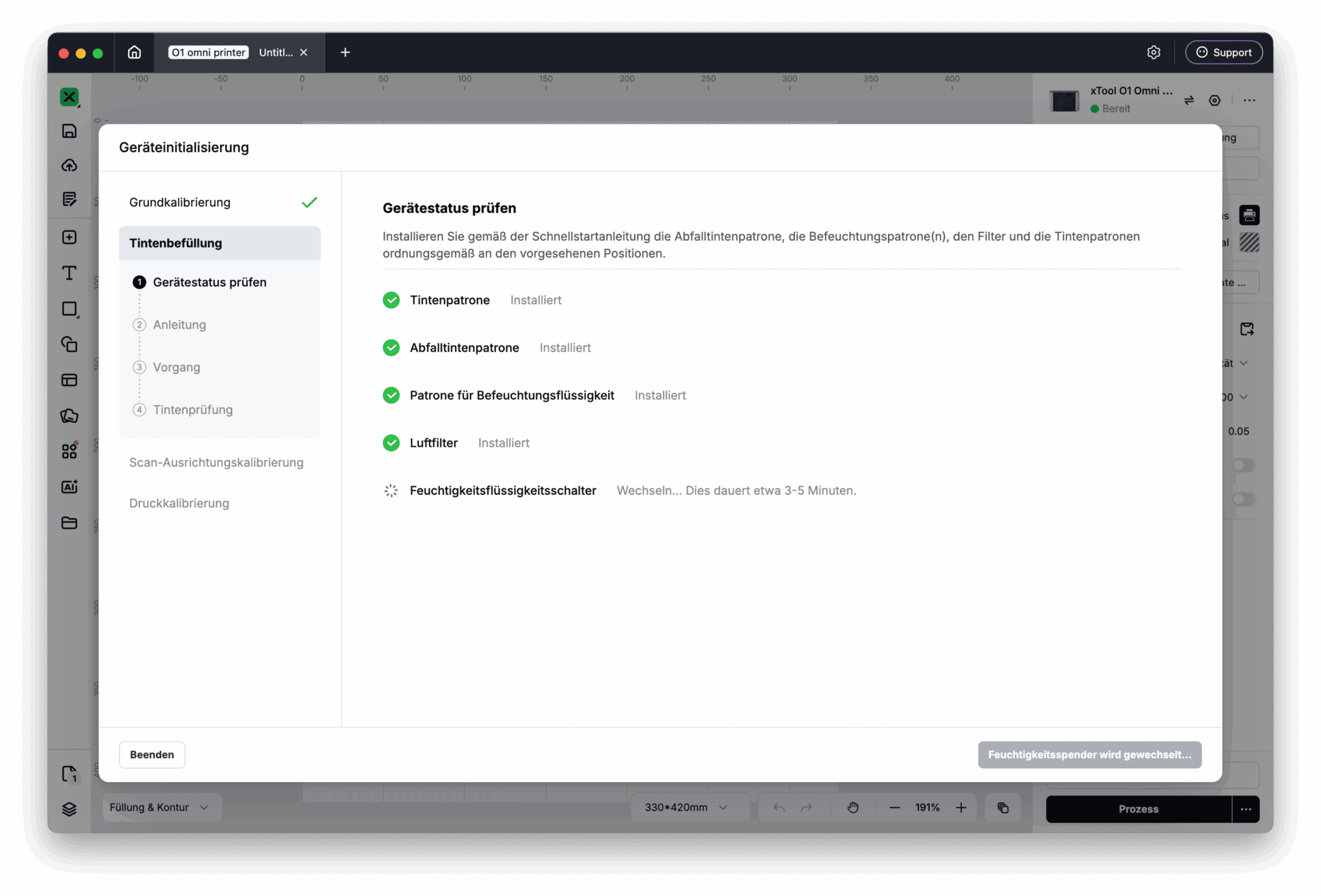

Einrichtung
Verglichen mit einem modernen 3D-Drucker fällt die Einrichtung beim Omni O1 ziemlich umfangreich aus. Man bekommt dafür aber nicht nur eine richtig gute Anleitung auf Deutsch für die ersten Handgriffe mitgeliefert, sondern für jeden weiteren Schritt sogar ein eigenes Video. So eine vorbildliche Hilfe habe ich bisher echt noch nicht gesehen.
Wenn die gröbsten Handgriffe erledigt sind, wie etwa das Einsetzen der Tintenpatronen, findet man auf der letzten Seite der Anleitung einen QR-Code. Wer mag, geht einfach direkt auf die Website von xTool und lädt sich dort das passende Programm „xTool Studio“ runter. Am Gerät selbst kann man nichts weiter einstellen, also nimmt man das beiliegende USB-C-Kabel und schließt den Drucker an den Computer an. Ein passender Adapter auf den normalen USB-A-Anschluss ist ebenfalls dabei. Über diese Verbindung richtet ihr dann später das WLAN ein.
Sobald der Rechner mit dem Drucker verbunden ist, merkt die Software sofort, dass der Omni eingerichtet werden muss, und führt euch mit Videos und kurzen Hinweisen an der Seite durch den ganzen Ablauf.
Der Mann im Video redet zwar Englisch, spricht aber sehr deutlich, und wer sich damit schwertut, bekommt automatisch deutsche Untertitel eingeblendet. Man wird dabei auch überhaupt nicht gehetzt und kann das Video jederzeit zurückspulen.
Das interessante dabei ist die Übersicht an der Seite mit den anstehenden Schritten. Während der Mann im Video die Handgriffe erklärt, seht ihr ganz genau, an welchem Punkt man sich gerade befindet. Sobald man selbst aktiv werden muss, stoppt das Video automatisch und weist mit blinkenden Pfeilen noch mal darauf hin, was jetzt zu tun ist. Dann hat man alle Zeit der Welt, den Schritt nachzumachen. Wenn man mal den Faden verliert, spult man die Stelle einfach noch mal ab. Hat alles geklappt, klickt man in der Übersicht auf „erledigt“, und der Clip läuft einfach weiter. So zieht sich das sauber durch die komplette Ersteinrichtung und endet ganz am Ende mit einem weiteren Tutorial für Druckbeispiele um die Software gleichzeitig etwas kennenzulernen.

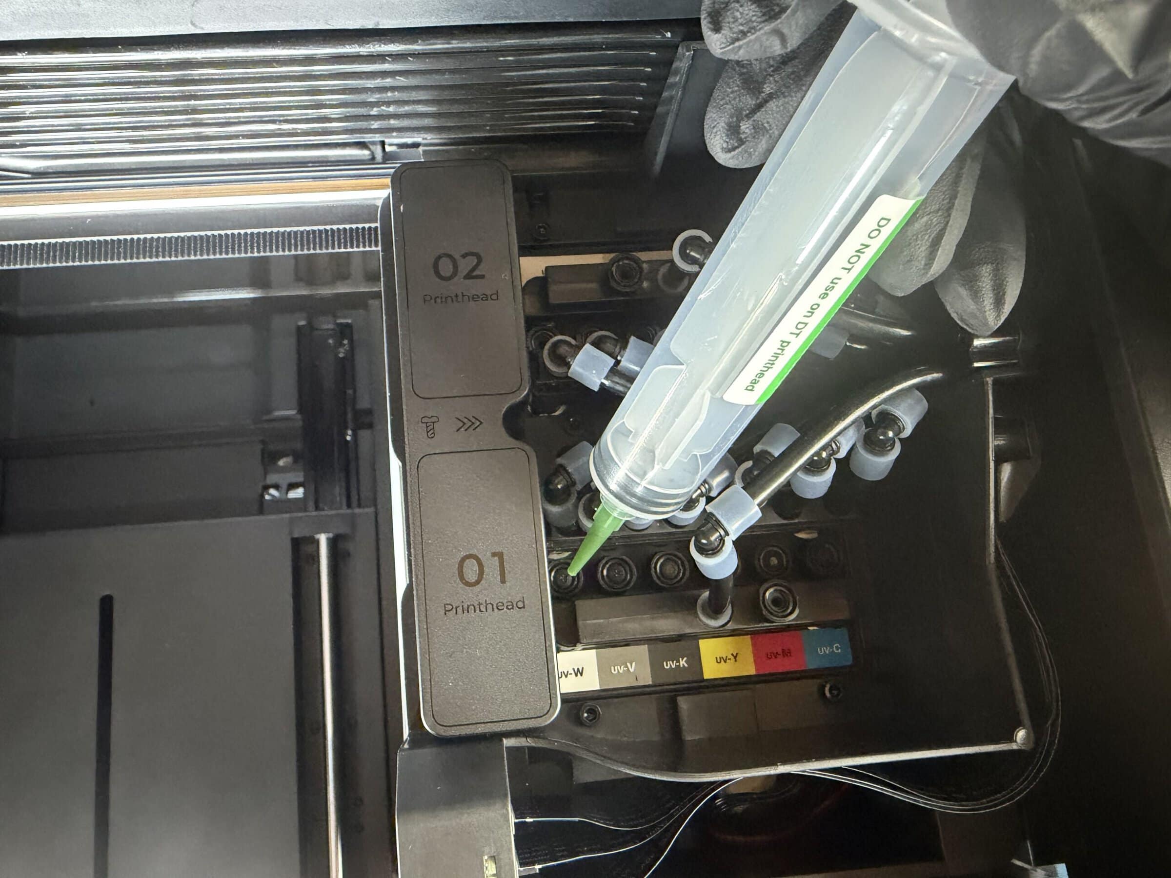

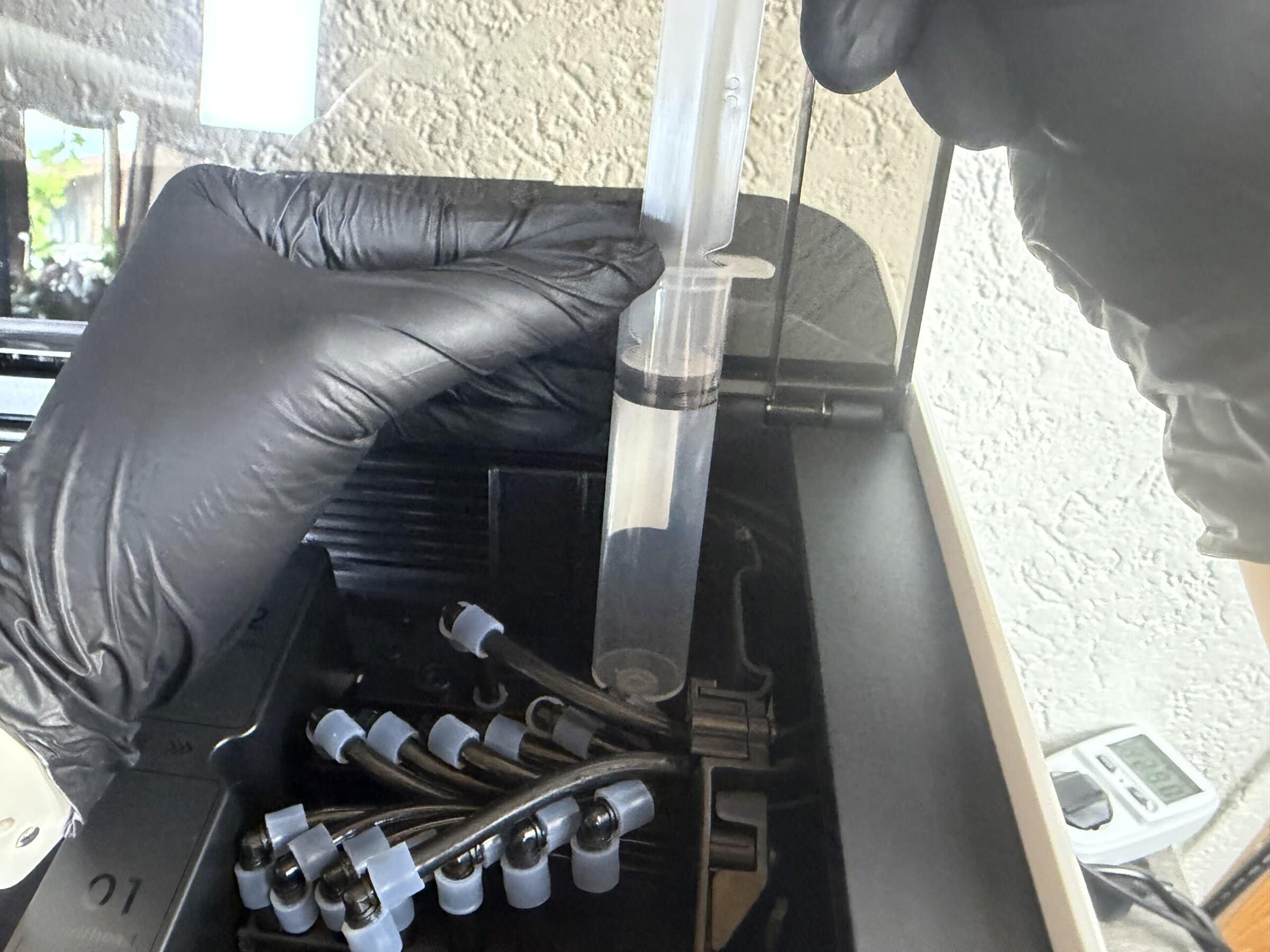

Tinte füllen

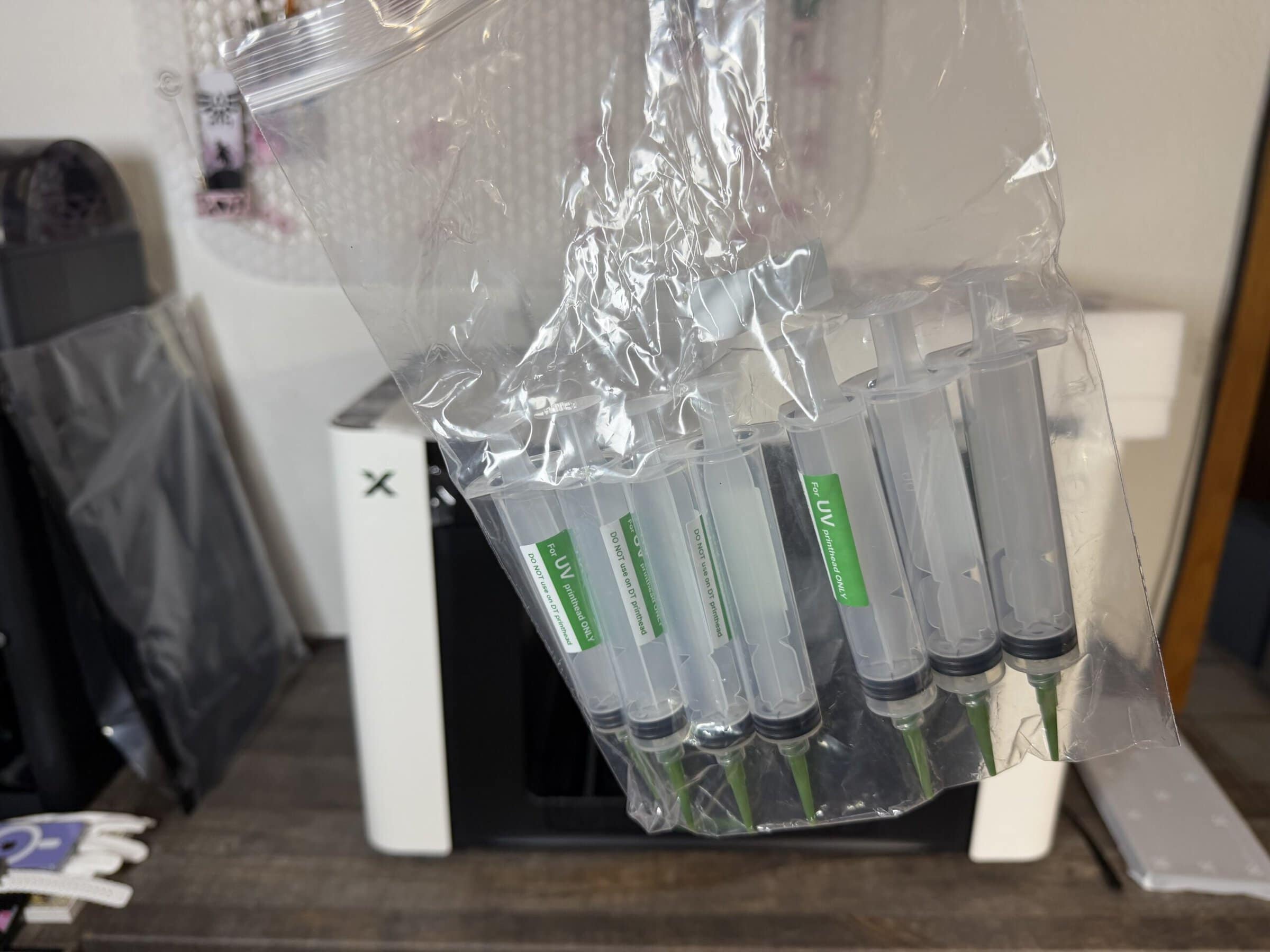

Was mich mit am meisten überrascht hat, war das Befüllen der Druckköpfe mit der Tinte. Schon beim Auspacken stechen die vielen Spritzen ins Auge, die im Paket liegen. Das wirkt im ersten Moment richtig komisch, ist in der Praxis aber wirklich kein Hexenwerk. Zur Sicherheit zieht man sich am besten erst mal die beiliegenden Nitrilhandschuhe über, oder nimmt eben eigene. Weil mir die beigelegten meistens viel zu groß ausfallen, habe ich einfach eigene aus der Schublade genommen.
Unter der Klappe von den Druckköpfen sitzen etliche kleine Öffnungen, über die die einzelnen Farbkanäle entlüftet werden. Wenn die Kartuschen frisch eingesetzt sind und man direkt loslegen will, steht natürlich erst mal noch Luft in den ganzen Schläuchen. Manche Hersteller regeln das vollautomatisch über die Maschine, xTool verlässt sich bei der Ersteinrichtung aber auf Handarbeit. Das spart am Ende Tinte und Zeit, macht uns jedoch mehr Arbeit.
Für jede Öffnung nehmt ihr eine frische Spritze, setzt sie senkrecht an und drückt sie vorsichtig hinein. Da kann eigentlich nichts schief oder kaputtgehen. Danach kippt ihr die Spritze ganz leicht schräg an und zieht den Kolben langsam auf. Wartet kurz ein paar Sekunden ab und zieht die Spritze sofort wieder raus, sobald die erste Farbe sichtbar wird. Ihr sollt damit nicht massenhaft Tinte absaugen, sondern nur die Luft rausziehen, da genügt oft schon ein Bruchteil von einem Milliliter Farbe in der Spritze. Sollte beim ersten Versuch noch gar nichts kommen, zieht ihr sie einfach ab, drückt die Luft raus und setzt noch mal an. Geht dann aber etwas vorsichtiger vor, denn meistens steht die Farbe dann schon direkt vor der Öffnung.
Die ganzen benutzten Spritzen habe ich direkt wieder in den Beutel gesteckt, in dem vorher die sauberen lagen, so lässt sich das gut sammeln.
Ein kleiner Tipp noch dazu, denn eigentlich müsste man das Resin so zum Wertstoffhof bringen, da flüssiges Resin absolut nichts im normalen Hausmüll verloren hat. Ich habe den Beutel einfach zwei Tage lang in die Sonne gelegt und zwischendurch mal gedreht. Danach war alles komplett ausgehärtet und fest, und so kann man es dann ganz normal über den Restmüll entsorgen. Eigentlich war die Tinte schon nach ein paar Stunden steinhart, aber doppelt gemoppelt hält eben besser.

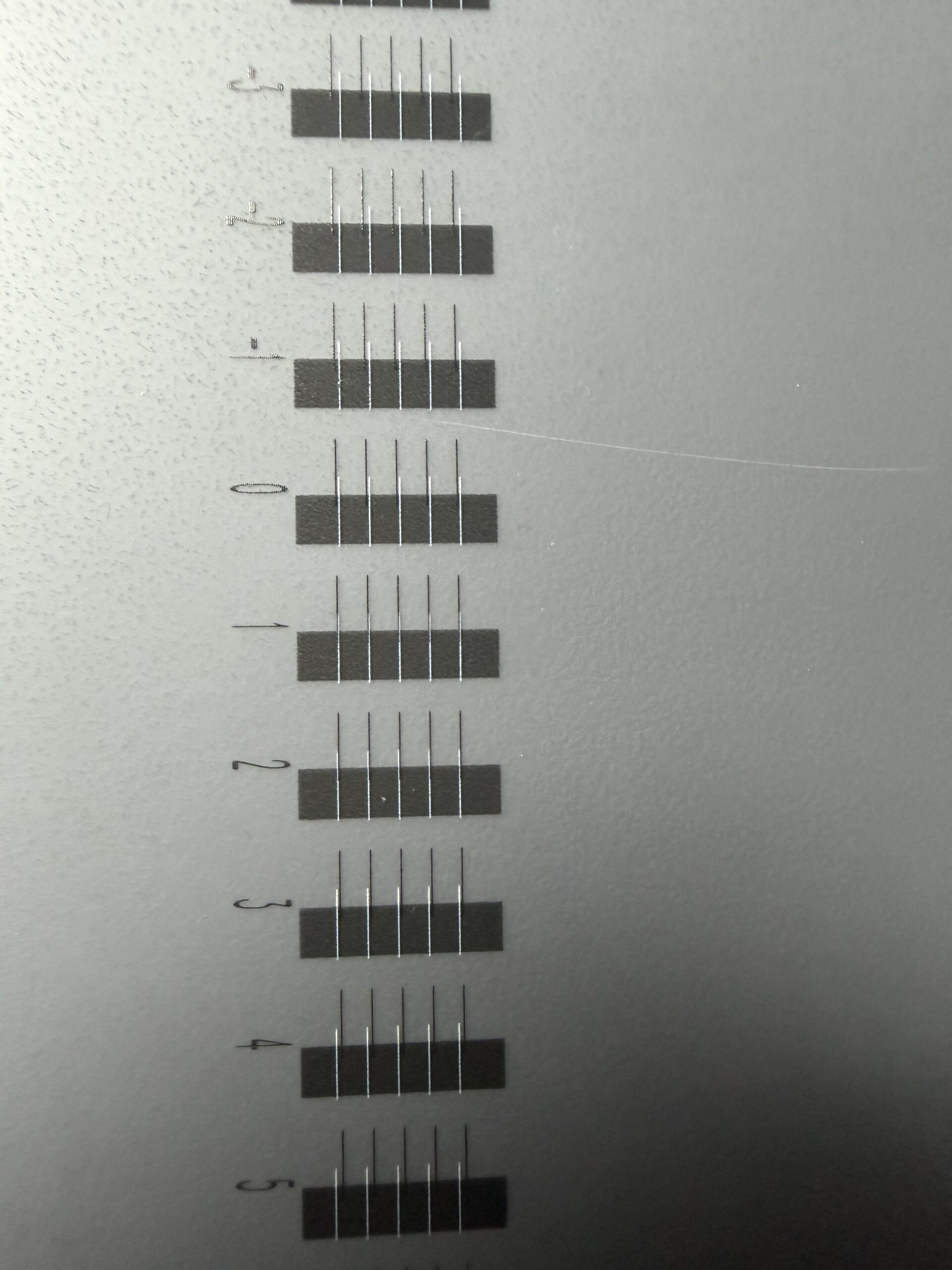

Kalibrierung
Beim Kalibrieren drucken die beiden Druckköpfe Testmuster auf eine beiliegende Folie, damit man prüfen kann, ob die Tinte überall sauber ankommt. Bei mir hat direkt alles gepasst. Sollten da noch Lücken zu sehen sein, wiederholt man das Ganze einfach noch mal, aber keine Panik, das wird in der Anleitung ebenfalls einwandfrei erklärt.
Der Schritt, der mich total an meinen ersten IDEX-3D-Drucker erinnert hat, sieht aus wie ein gedruckter Kamm. Damit werden die beiden Köpfe des Dual-UV-Modells zueinander ausgerichtet. Oft sind die weißen und schwarzen Linien noch leicht gegeneinander verschoben, und man muss mit dem Auge schauen, an welcher Stelle sie am genauesten aufeinandertreffen. Die passenden Werte tippt man dann in das Programm ein, und ab da können beide Druckköpfe perfekt abgestimmt zusammenarbeiten.

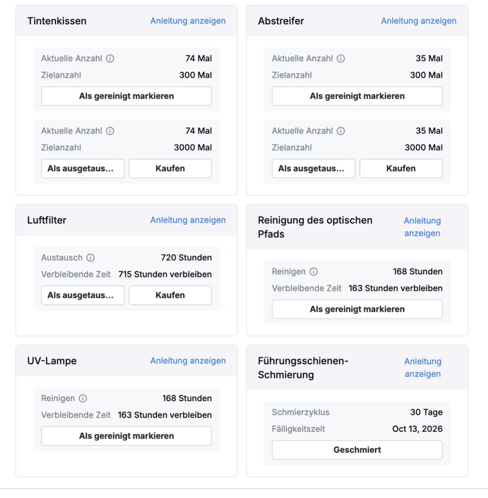

Manuelle Wartung

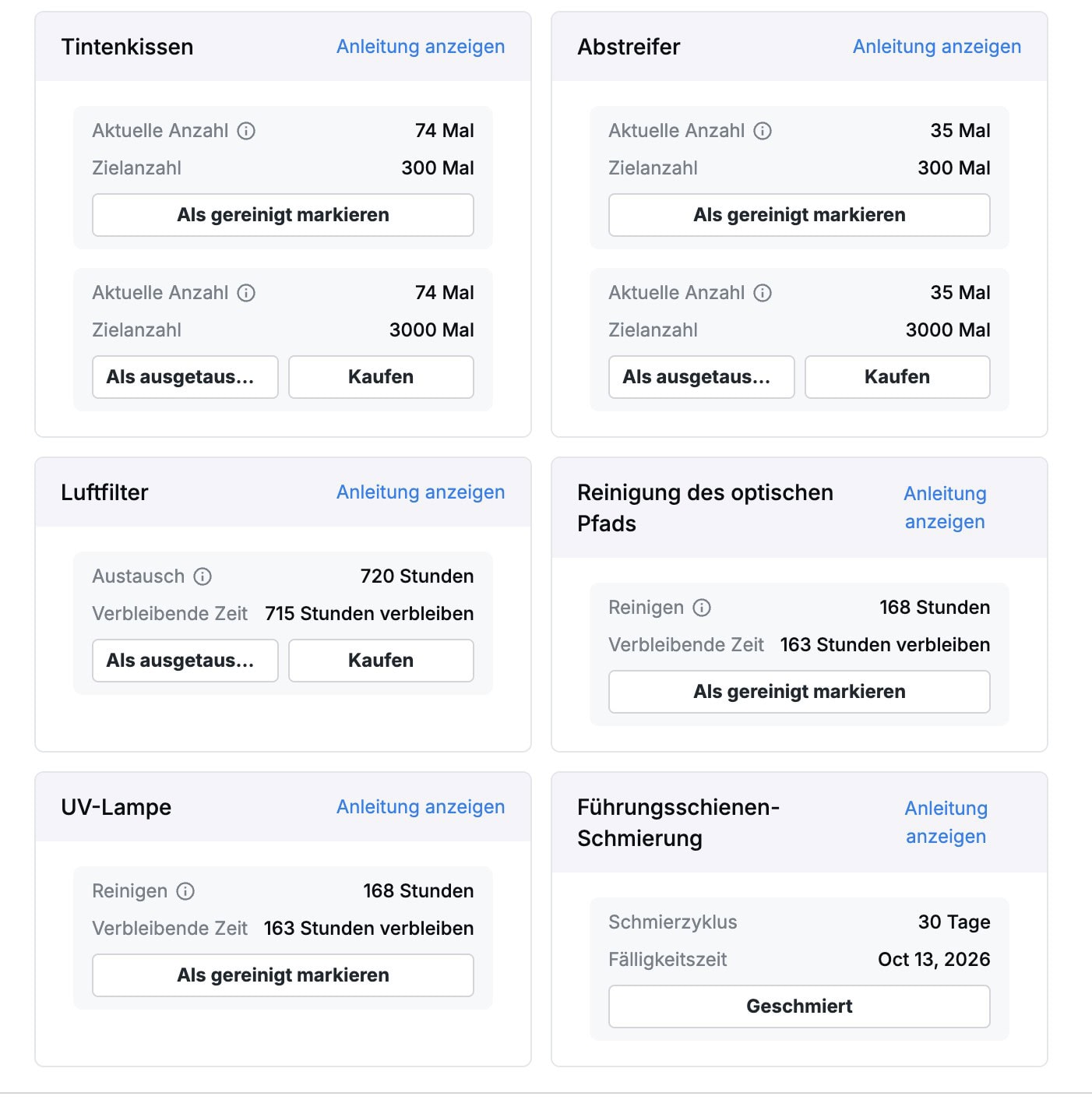

Im xTool Studio findet ihr eine schöne Übersicht über die Wartungsintervalle der verschiedenen Bauteile. So war zu Beginn eine wöchentliche Reinigung empfohlen bei der beispielsweise die Abstreifer für die Druckköpfe abgewischt werden. Das benötigte Reinigungswerkzeug liegt in größerer Anzahl dem Drucker bei. Alternativ nimmt man z.b. Watterstäbchen. Auch neue Schwämme (Austausch alle 60 Tage) sind in 4facher Ausführung mit im Paket.
Seit dem aktuellsten Firmware- und Softwareupdate werden diese „Abstreifer“ nun gezählt und müssen NICHT mehr wöchentlich gereinigt werden sondern nach Anzahl von „Abstreifvorgängen“.
Schaut bei der Übersicht gern genau nach. Viele Bauteile müssen alle X Stunden lediglich abgewischt werden und nicht direkt getauscht.
Der manuelle Aufwand an Wartungen hält sich damit in Grenzen.

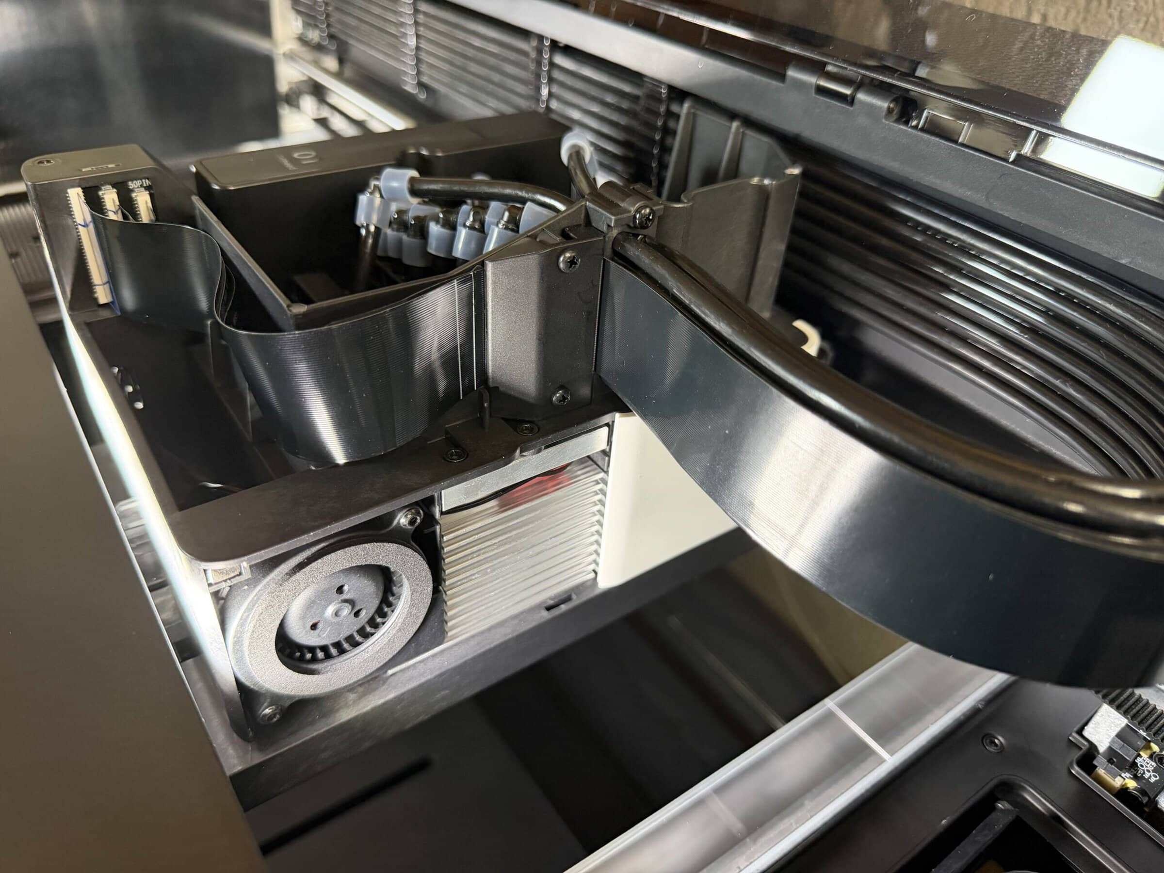

Druckkopf
Kommen wir direkt noch zu den Druckköpfen selbst. Das sind klassische Verschleißteile, mit leider keinem klassischen Preis. Die Lebensdauer beträgt in der Regel 6-12 Monate. Bei sehr intensiver Nutzung auch nur 3. xTool gibt hier eine eingeschränkte Gewährleistung für Verschleißteile und die hält nur 30 Tage.
Ein neuer Ersatzdruckkopf kostet 399 Euro (pro Stück).

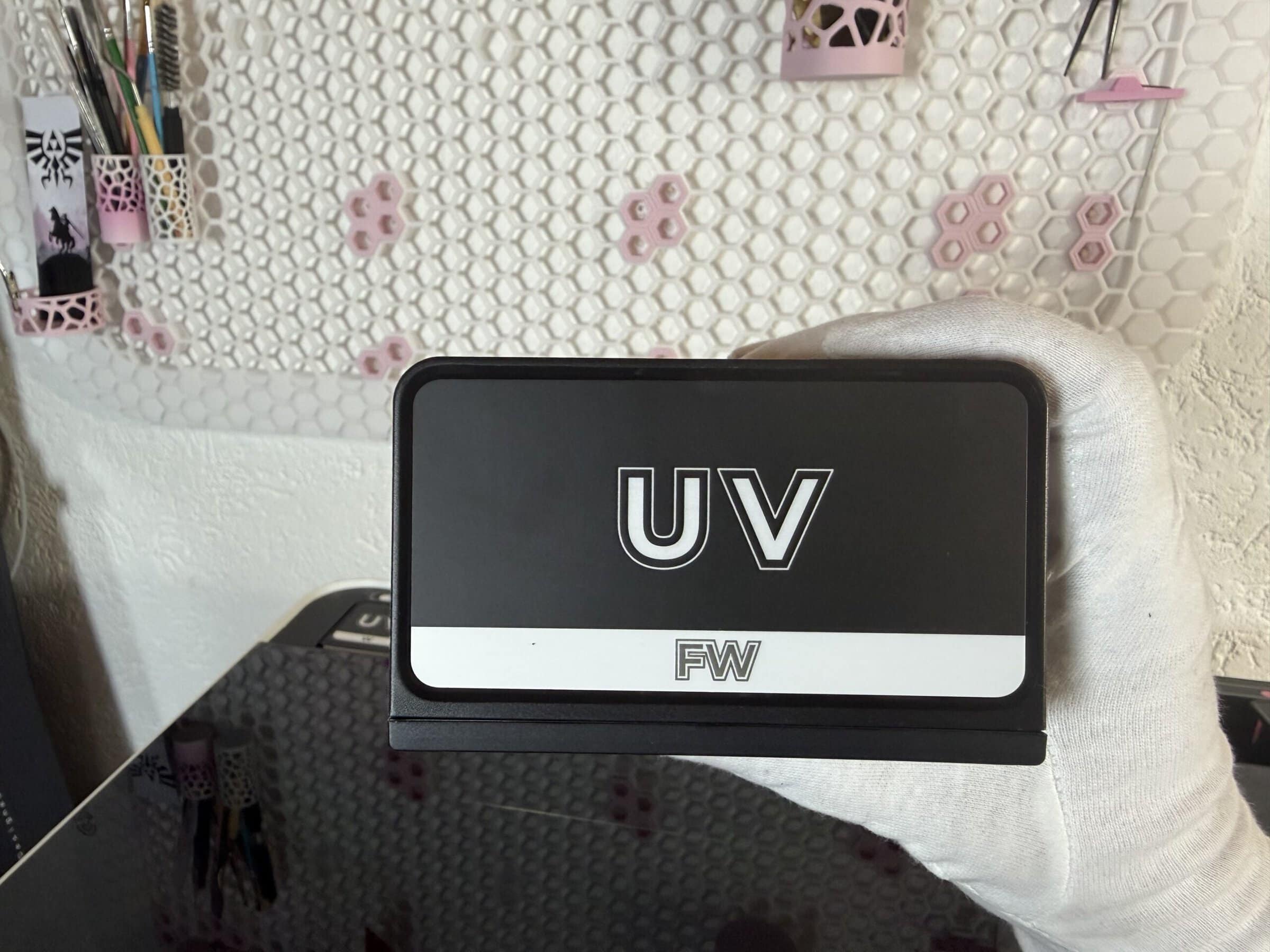

xTool hat schon bei der Präsentation groß mit einer G7-Farbtreue geworben. Dafür wird ein vorgegebenes Testbild mit dem Omni O1 gedruckt und anschließend ganz genau geprüft, wie stark das Ergebnis von der Vorlage abweicht. Dieses offizielle Zertifikat haben sie dann auch erhalten.
Für uns bedeutet das: Viele Bildschirme sind von Haus aus nicht perfekt kalibriert oder schalten abends in einen Nachtmodus, der das blaue Licht rausfiltert. Wenn man ein Foto am Rechner anpasst und der fertige Druck am Ende farblich abweicht, liegt das meistens eher am eigenen Monitor als am Drucker.
Davon abgesehen liefert das Gerät eine richtig saubere Qualität ab. Selbst winzige Feinheiten werden scharf dargestellt. Natürlich hängt das Gesamtergebnis immer von der Dateivorlage ab, denn aus einem matschigen Ausgangsbild holt auch die beste Hardware keine Wunder heraus. Das dürfte wohl auch der Grund sein, warum xTool ein kostenpflichtiges KI-Werkzeug in die Software gepackt hat, mit dem sich unscharfe Bilder vor dem Druck noch mal hochrechnen lassen (kostenpflichtig)

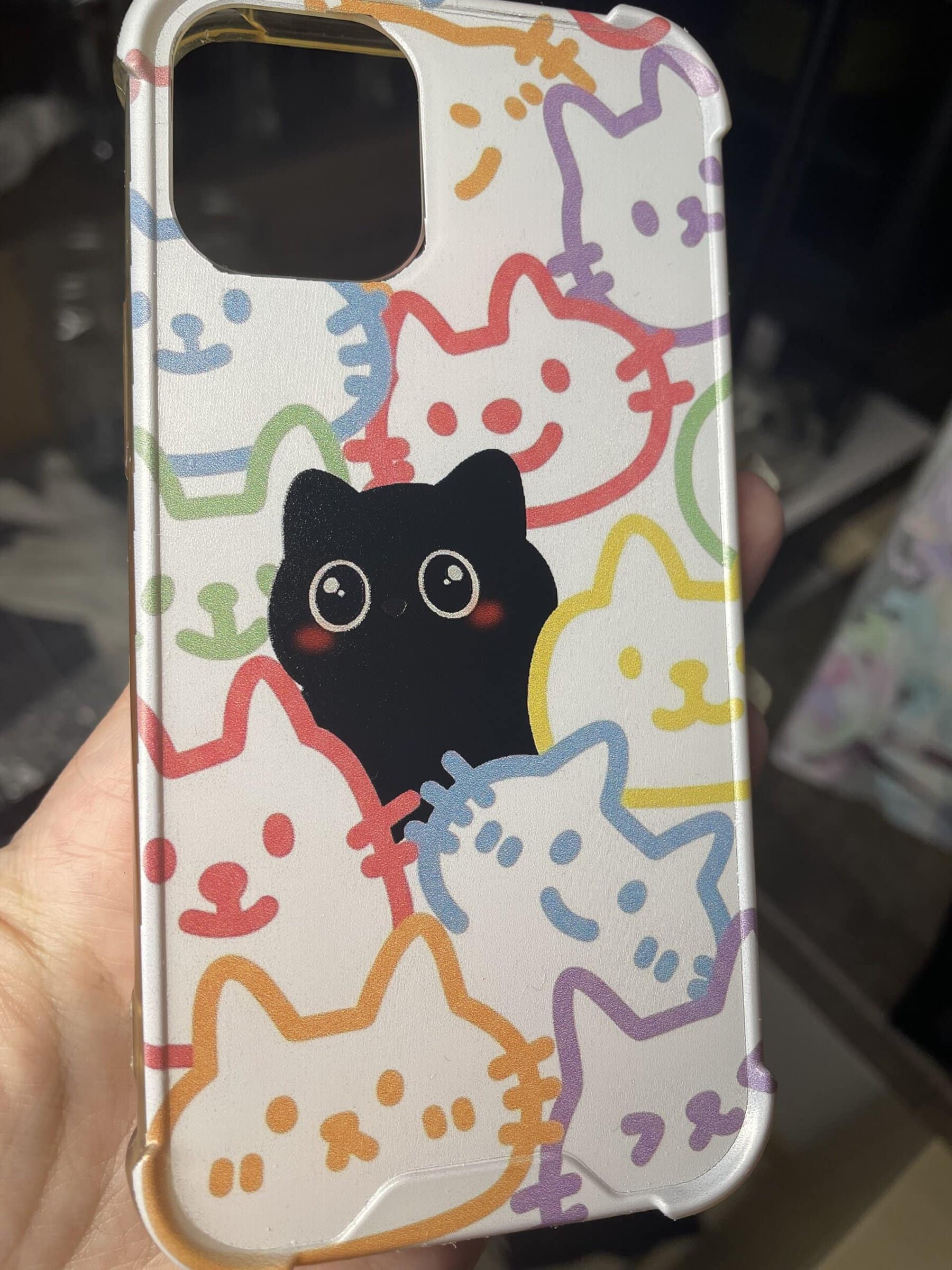

Beispiel 3: Handyhülle
Als drittes Beispiel nehmen wir eine eigentlich transparente Handyhülle.
Da die Hülle flexibel ist und das Motiv nicht brechen soll, sobald man sie mal vom Handy abzieht, drucken wir anstelle des festen Weiß diesmal das flexible Weiß.
Der Nachteil daran: Dieses weiß ist deutlich kratzanfälliger und bei einer Handyhülle also nicht ideal. Deshalb kommt zum Schluss noch eine Lackschicht darüber. Und weil ich kein Fan von glänzenden Oberflächen bin, wähle ich den matten Lack.
In diesem Fall also: 1× Weiß, 1× Farbe und 1× Lack (matt).
Bei einer Druckzeit von 8,5 Minuten liegen die reinen Tintenkosten bei 5,9 Cent.
Hier der Tintenverbrauch aufgeschlüsselt nach Farbe in hoher Qualität:
Cyan: 0,0081ml / Magenta: 0,0053 ml / Yellow: 0,0064 ml / Schwarz: 0,0137
Weiß (Rigid): 0,1902 ml
Lack: 0,1906 ml

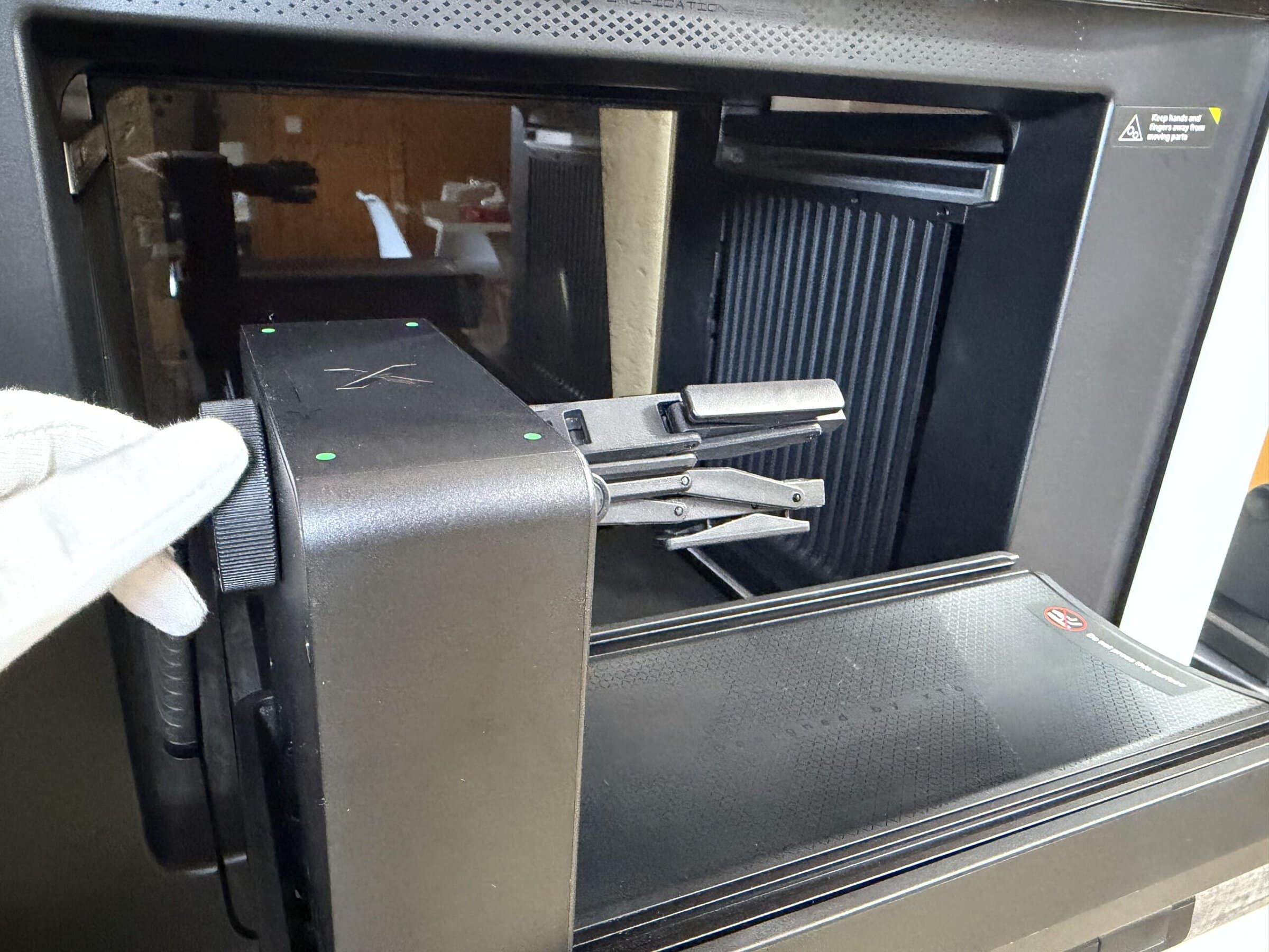

optionales Zubehör

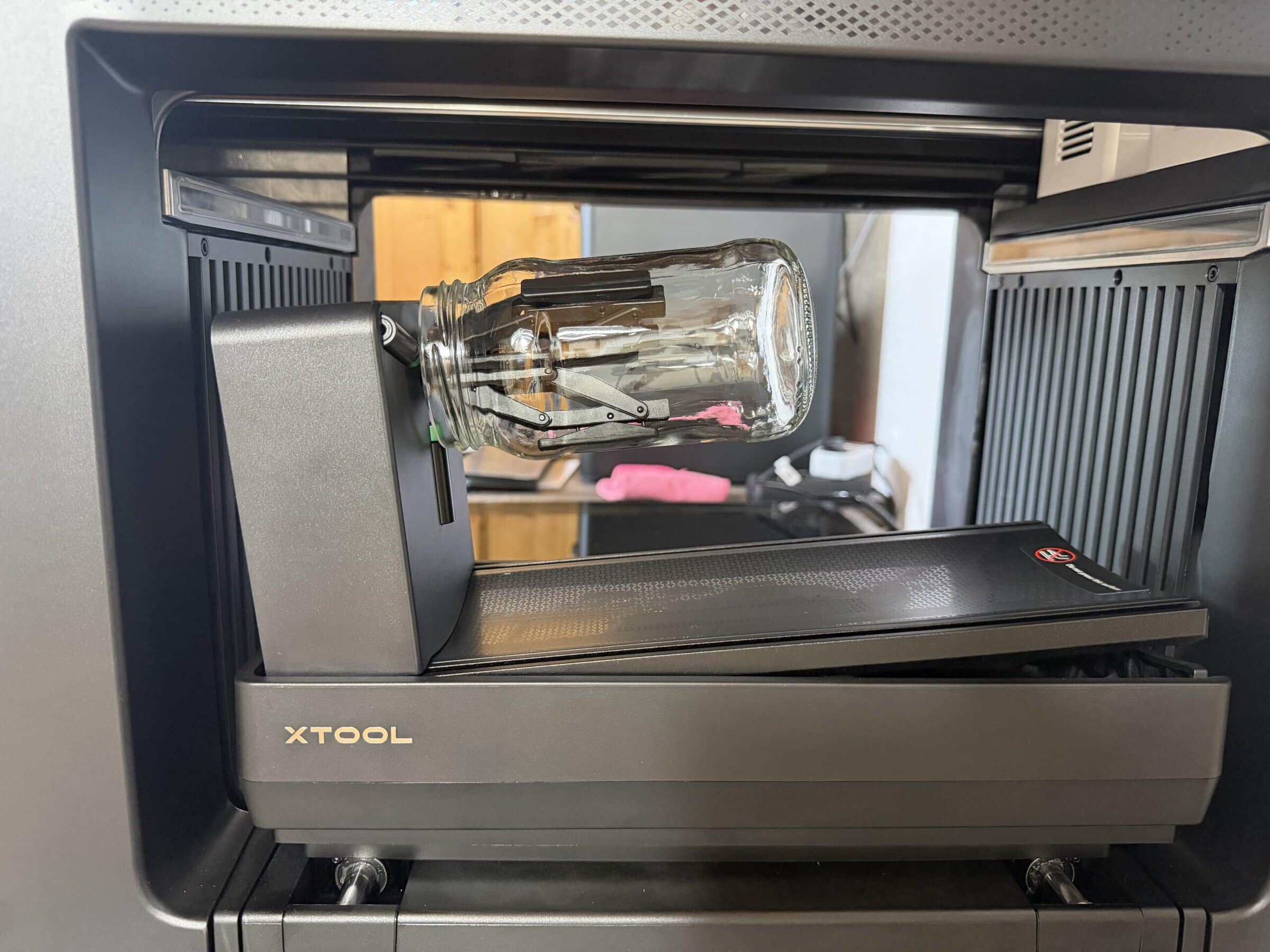

Rotary
bald fertig
Dabei handelt es sich um ein Rotationsmodul um runde Gegenstände vollflächig bedrucken zu können. Das einzige was wir hier machen müssen: einspannen. Den Rest erledigt das Gerät selbst und zwar sogar die Ausrichtung, da das Rotary sich selbstständig im Drucker drehen, heben und senken kann. Einzig mit Glas hat man so seine Probleme. Da der Laser zur erkennen hindurch schaut und Glas gern transparent ist, hat eben auch dieser Sensor so seine Probleme. Innen weißes Papier einlegen hilft, aber leider braucht man trotzdem oft mehrere Anläufe.
Die Besonderheit: auch die beliebten großen Tumbler mit Griff können einfach eingespannt werden. Jedoch sollte jedes Glas/Becher/Tasse nicht mehr als 1kg wiegen.

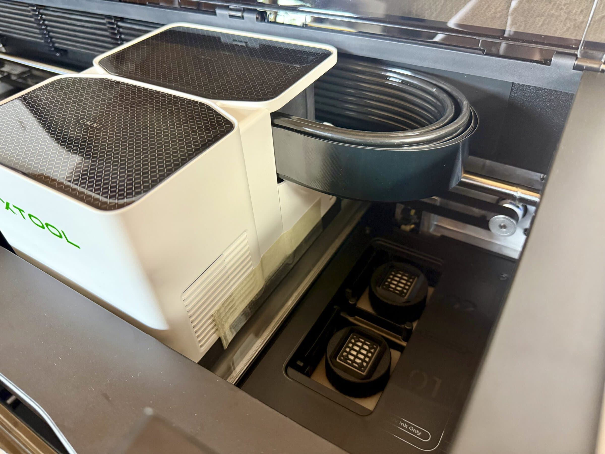

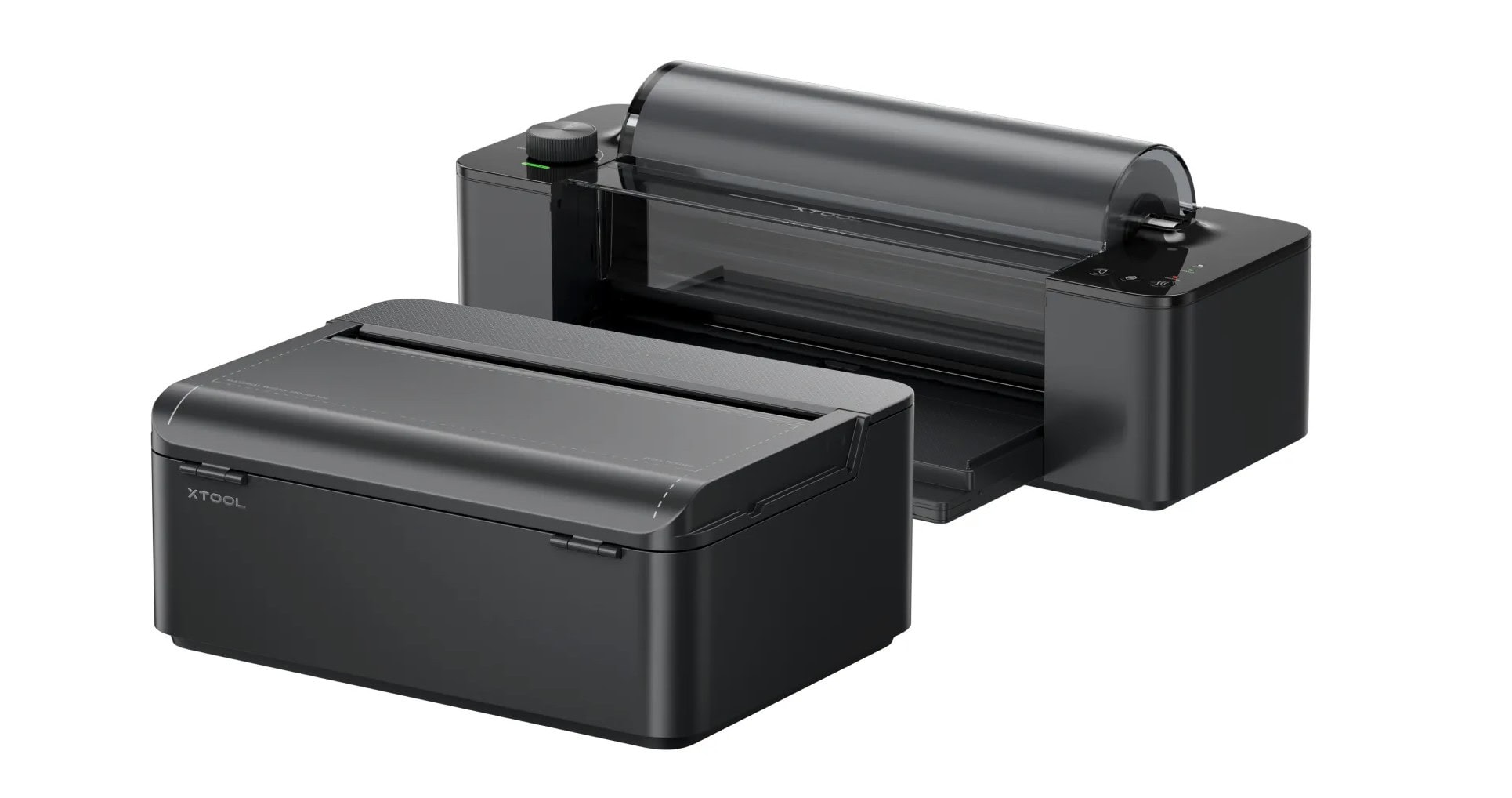

Roll Feeder & Laminator
Diese beiden Teile nenne ich nicht nur zusammen, da ich sie nicht besitze, sondern weil kaum irgendwo zu finden ist, dass der Roll Feeder nur zusammen mit dem Laminiergerät funktioniert. Er allein funktioniert nicht. Das Laminiergerät kann zwar auch ohne den Drucker verwendet werden, wer sich jedoch für den Rollenaufsatz interessiert um z.b. Sticker am laufenden Band oder lange Leinwände zu bedrucken, benötigt zwingend auch das Lamniniergerät. Dieser dient nämlich als Motor und zieht in diesem Fall den Stoff/Folie entsprechend vor. Erklärt den teuren Preis für das Laminiergerät (499 Euro). Und der Roll-Feeder (wie nennt man das eigentlich auf deutsch?) kommt mit über 300 Euro noch dazu. Ein kostspieliger Spaß und der Grund, wieso ich darauf verzichtet habe.
Das Laminiergerät nimmt man ansonsten z.b. für UV-DTF Sticker oder zur Veredelung mit beispielsweise Goldfolie.
Spartipp: Für UV-DTF Sticker mit der speziellen A/B Folie reicht ein normales Laminiergerät. Selbst kalt laminieren funktioniert ebenfalls. Einzig ein A3 Format wäre von Vorteil. Eine passende Auswahl verlinke ich auch ganz am Ende.

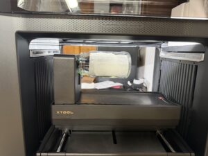

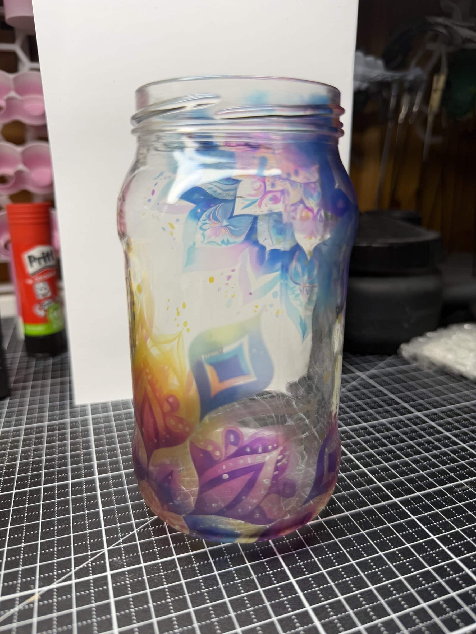

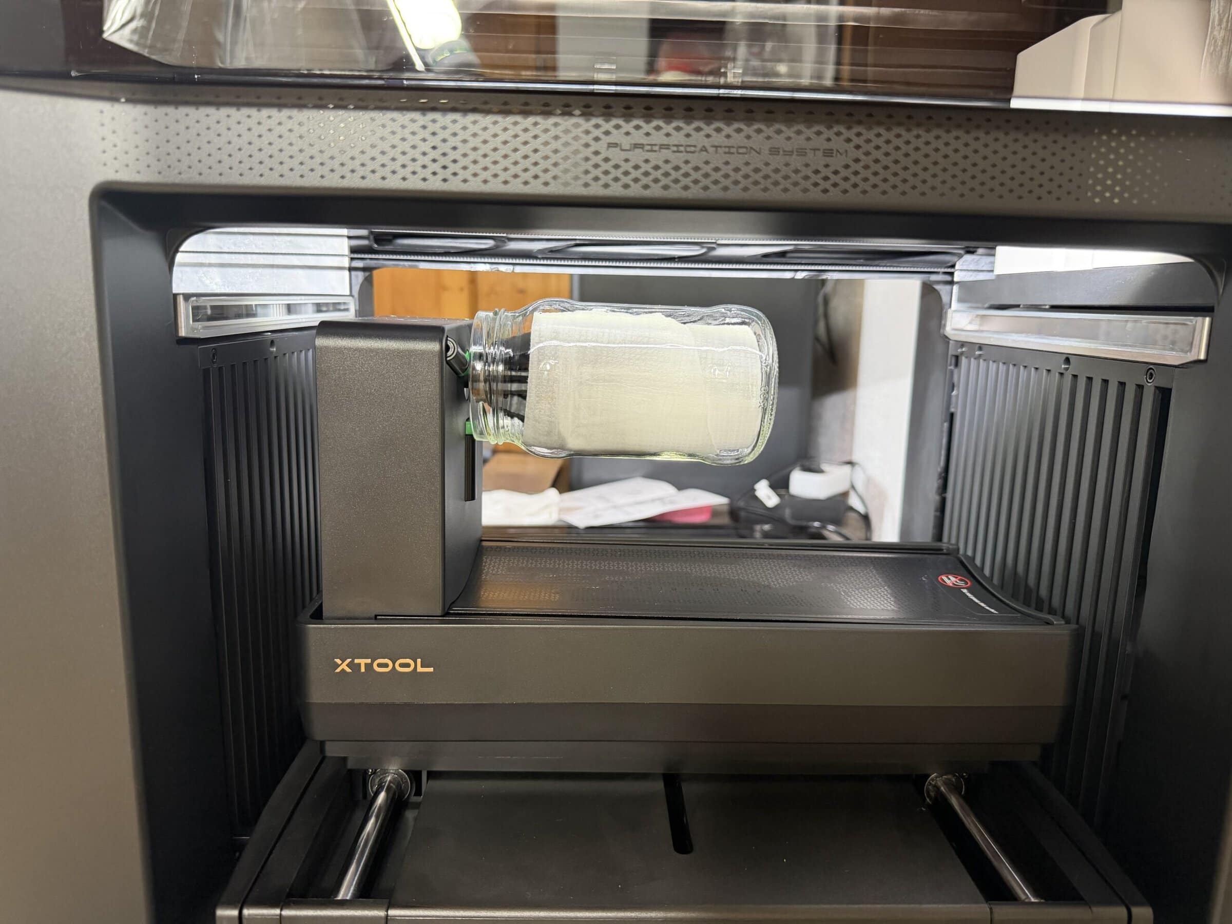

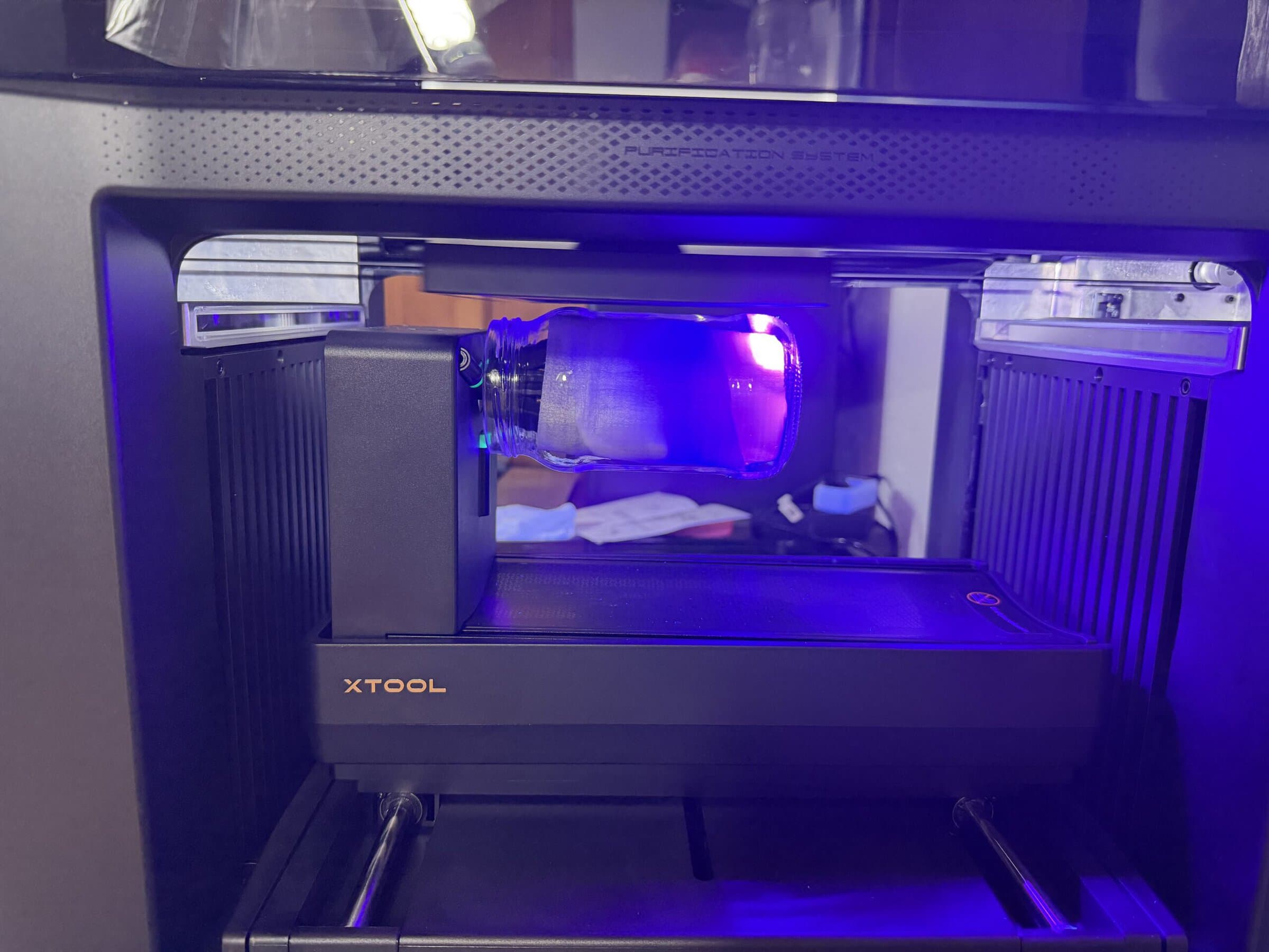

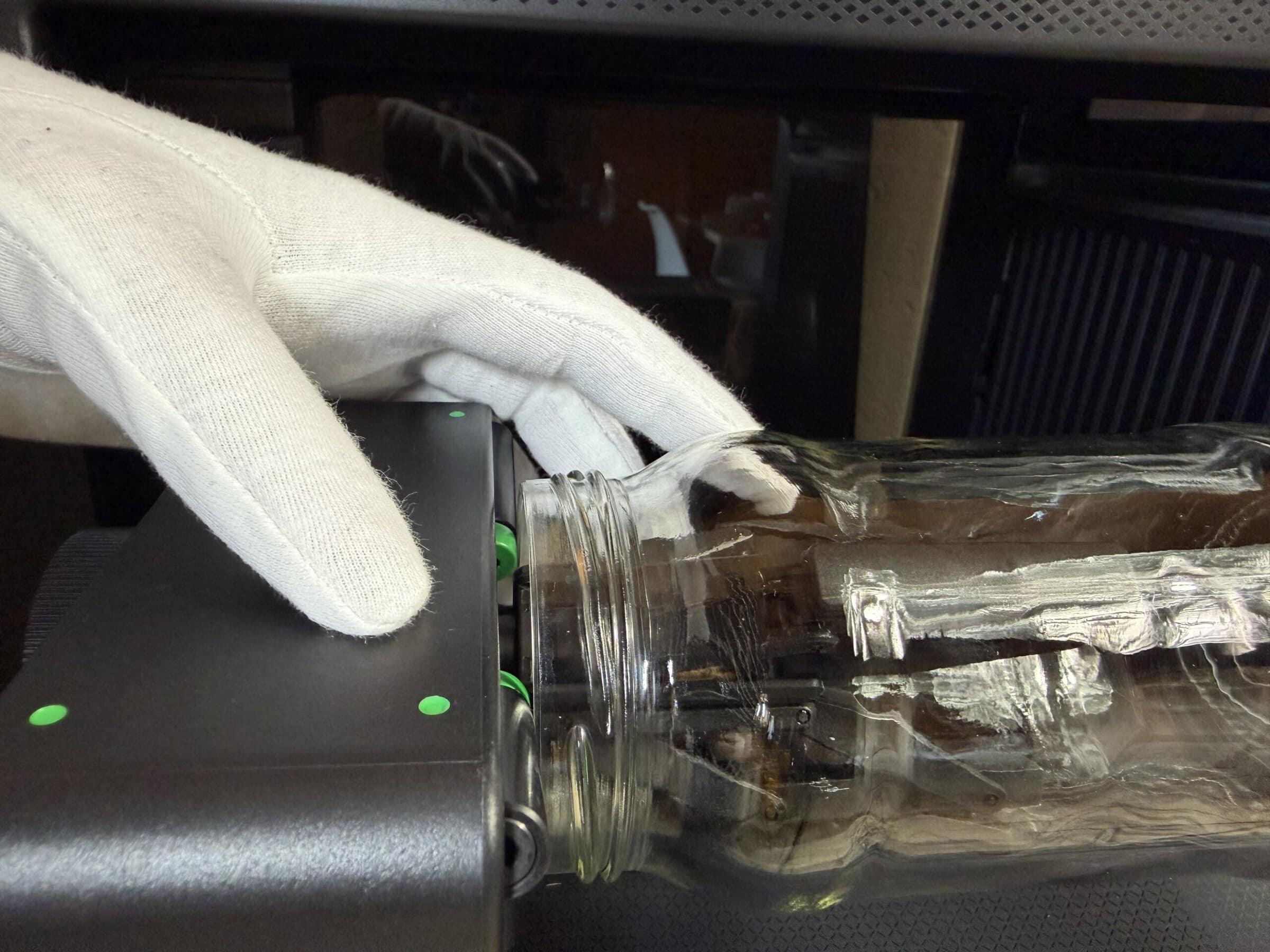

      Mit dem Marmeladenglas hätte es trotzdem so seine Probleme gegeben. Aber nicht wegen des Henkels, sondern eher weil es Glas ist. Das braucht irgendwie ein paar mehr Streicheleinheiten.
      • Der Henkel ist nur ein aufgeschraubtes Druckteil von mir. Das stellt ohnehin kein Problem dar. Beim eufy liegt der 12-kant auf Kugellagern auf und rollt nicht sauber ab. Spiegelglas hat hier keine großen Probleme bereitet. Das hat ausreichend Haftung.
        Die Software hat mich gefühlt auch in der Funktionsvielfalt erschlagen. Ich hab den Verdacht, es steckt zumindest im Grundmodul eine gemeinsame Quelle dahinter. Möglicherweise paßt es auch der gemeinsame Programmierer den Geräten der Hersteller an.
        • Ach stimmt, jetzt erinnere ich mich. Die Kanten waren es und nicht der Henkel. Das wird beim E2 dann sicher behoben und sie bringen ein neues Rotary wo das Glas in der Luft hängt. Wobei das auch Nachteile hat, denn zu schwer darf es nicht sein.
