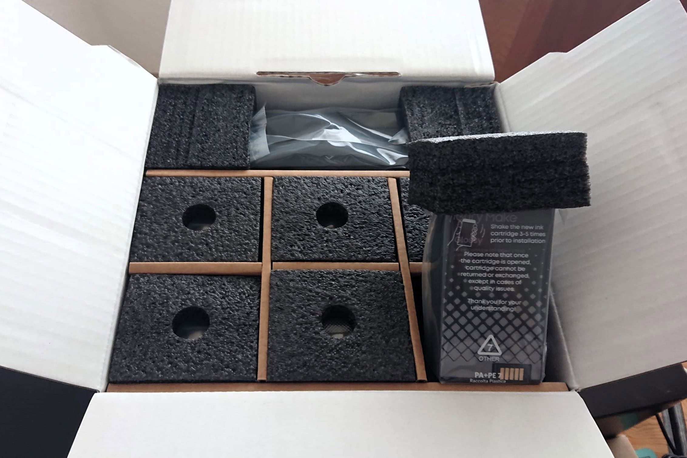

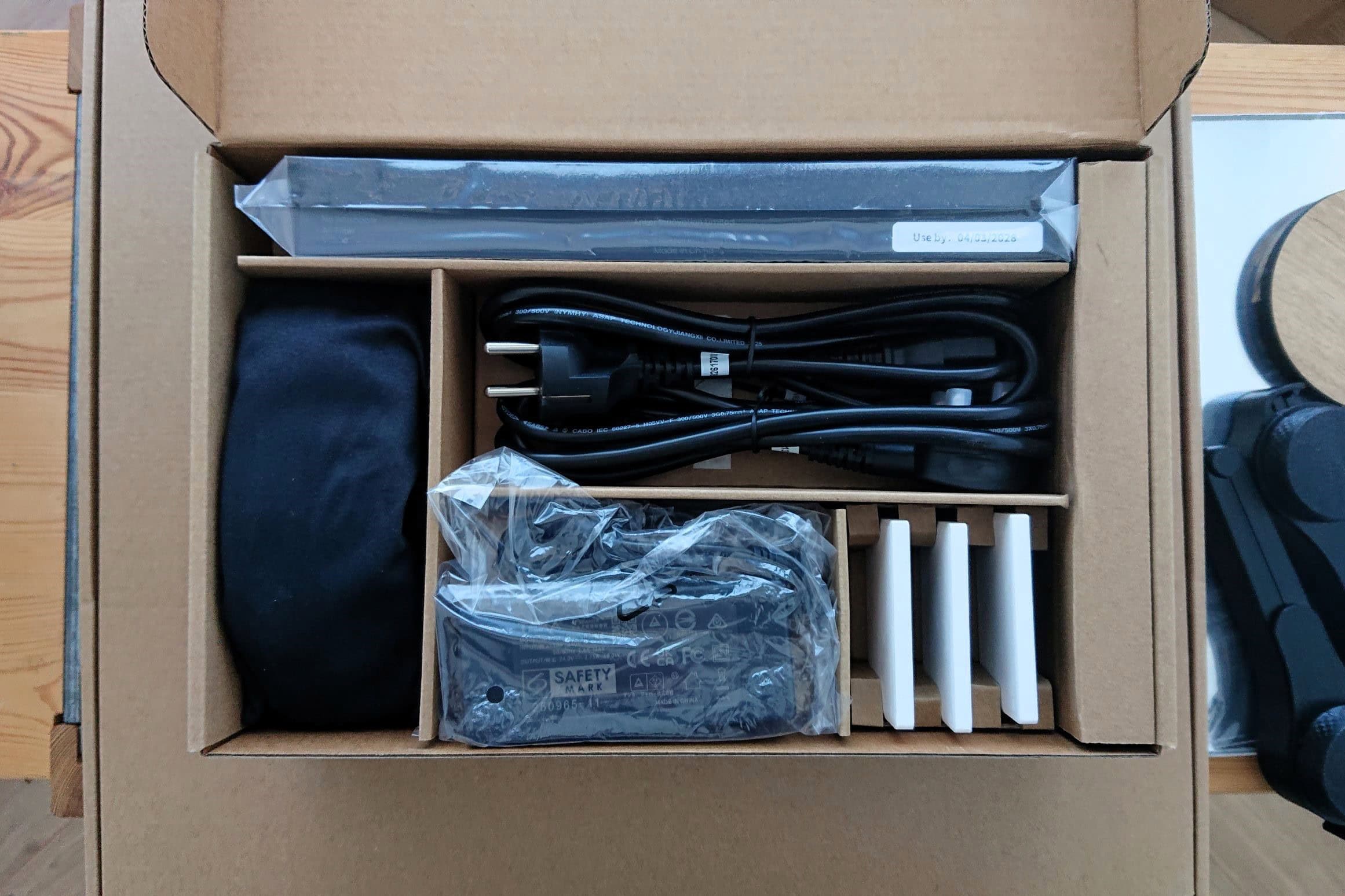

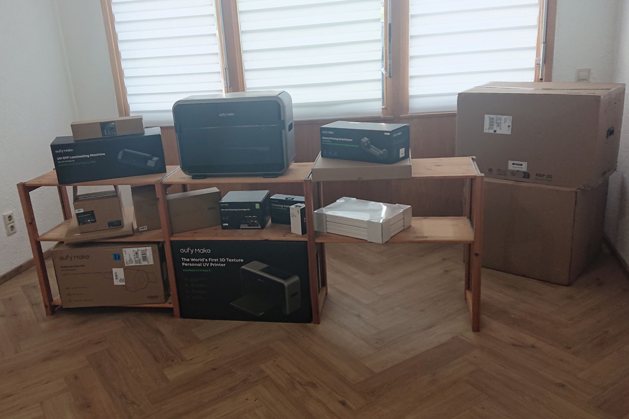

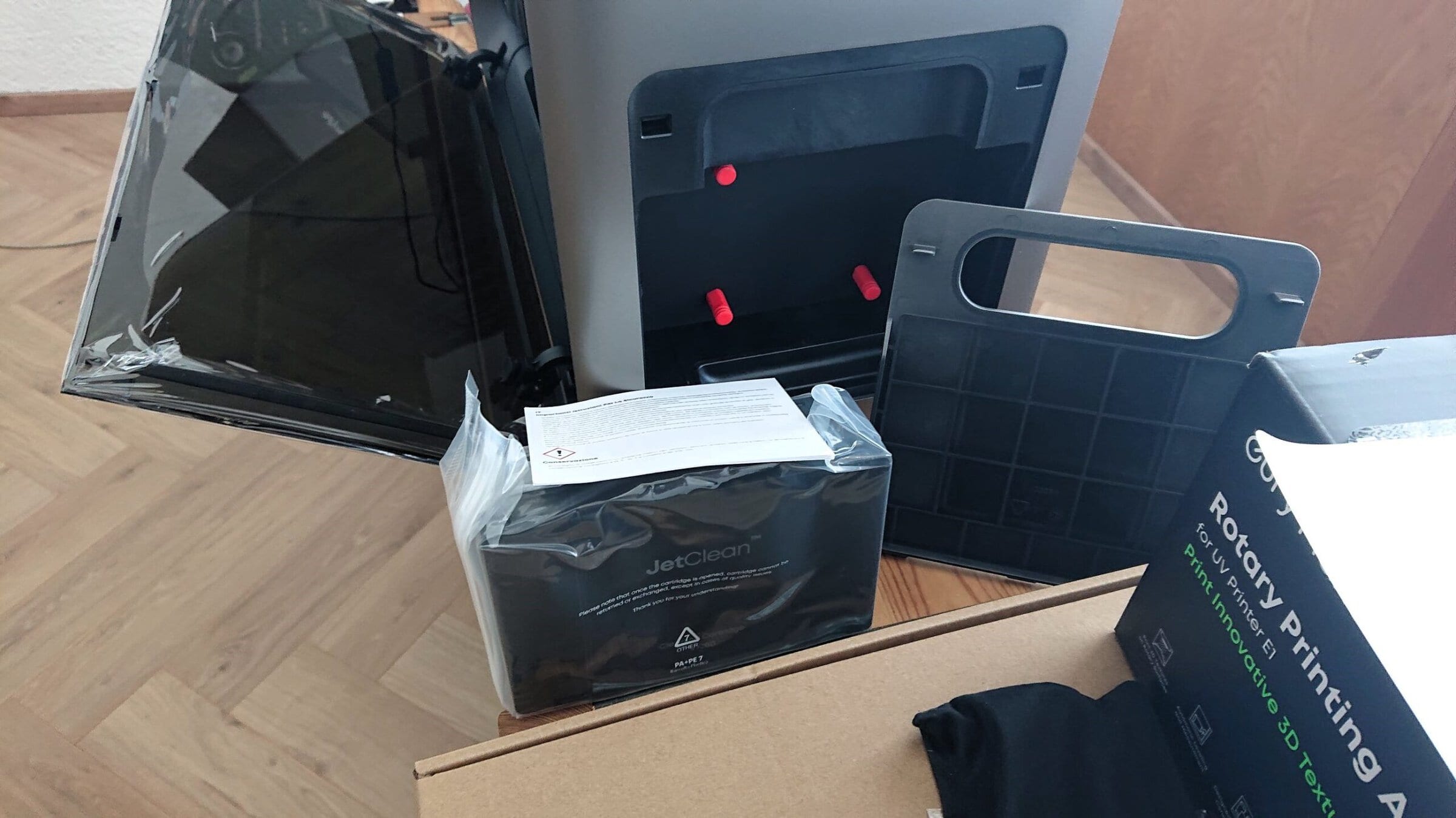

Lieferumfang

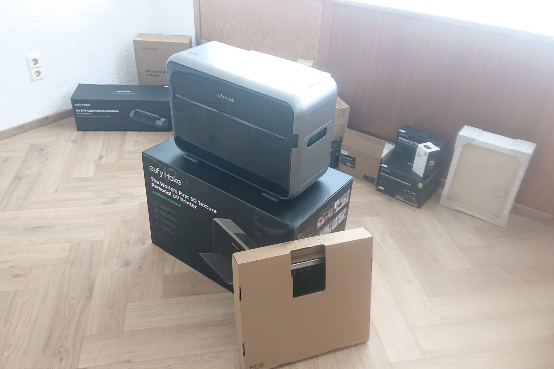

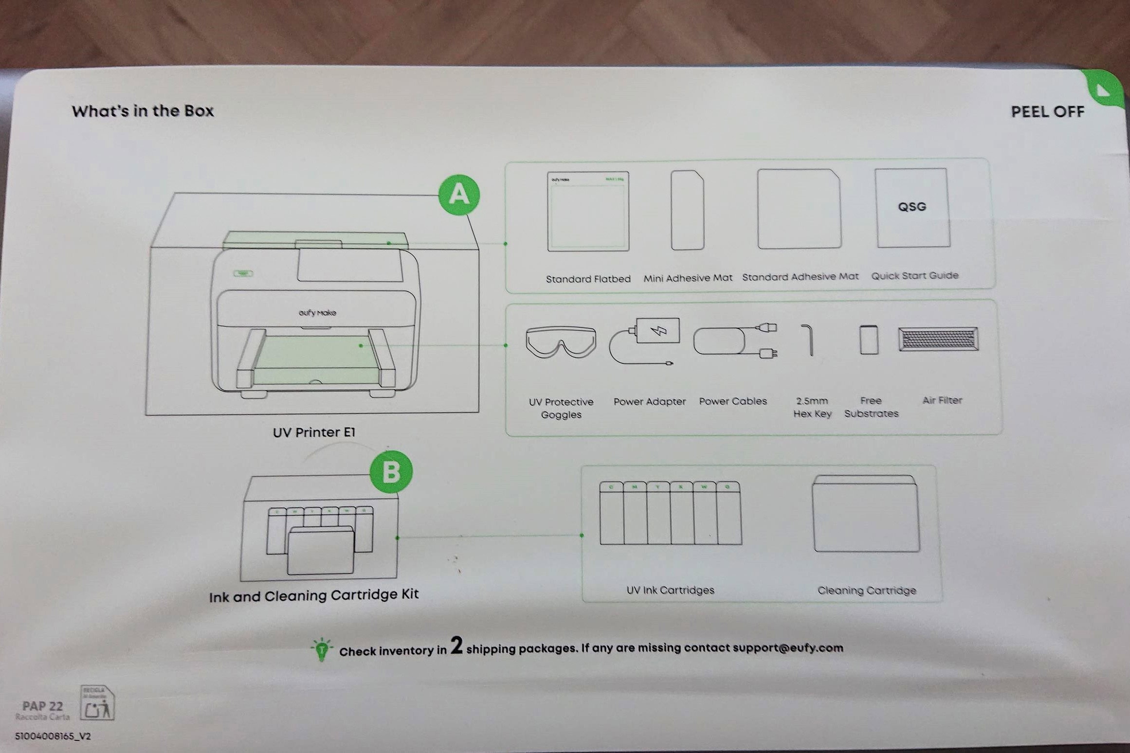

Ich sag es wie es ist. Ich war geschockt von der ersten Kiste und ich war geschockt festzustellen, daß diese nur das Zubehör enthielt und ich war geschockt von der 2. Kiste mit dem Gerät. Ich hatte nicht mit diesem Umfang und der Größe gerechnet und ich mußte völlig umplanen und mir einen neuen Platz dafür schaffen. Das paßt auf keinen normalen Tisch an der Wand! Vergleicht es mit einem Bettschubser. Nur weil der auf einen Tisch paßt, kann man da nicht unbedingt auch drucken. Das Druckbett benötigt mehr Platz!
Wie gesagt, waren es 2 Kisten mit über 25kg Gewicht. Das Zubehör war aufwändig, als 3D-Tetris im ersten Karton verstaut. 13 Schachteln, Kartons, Verpackungen ineinander geschoben, den letzten Kubikzentimeter nutzend. Ich hoffe, ich bekomme das jetzt alles richtig aufgezählt:
  • Laminiergerät
  • Rotationsvorrichtung
  • Absaugung
  • Farbpatronen
  • Reinigungspatrone
  • UV-Folie
  • Becher
  • diverse „Leinwände“
Die 2. Kiste enthielt dann den Drucker mit den beiden Druckauflagen.
In Summe war alles sehr gut verpackt und absolut unversehrt. Selbst wenn ein Karton eine leichte Beschädigung erfahren hätte, der Inhalt hätte so schnell nichts davon gemerkt.

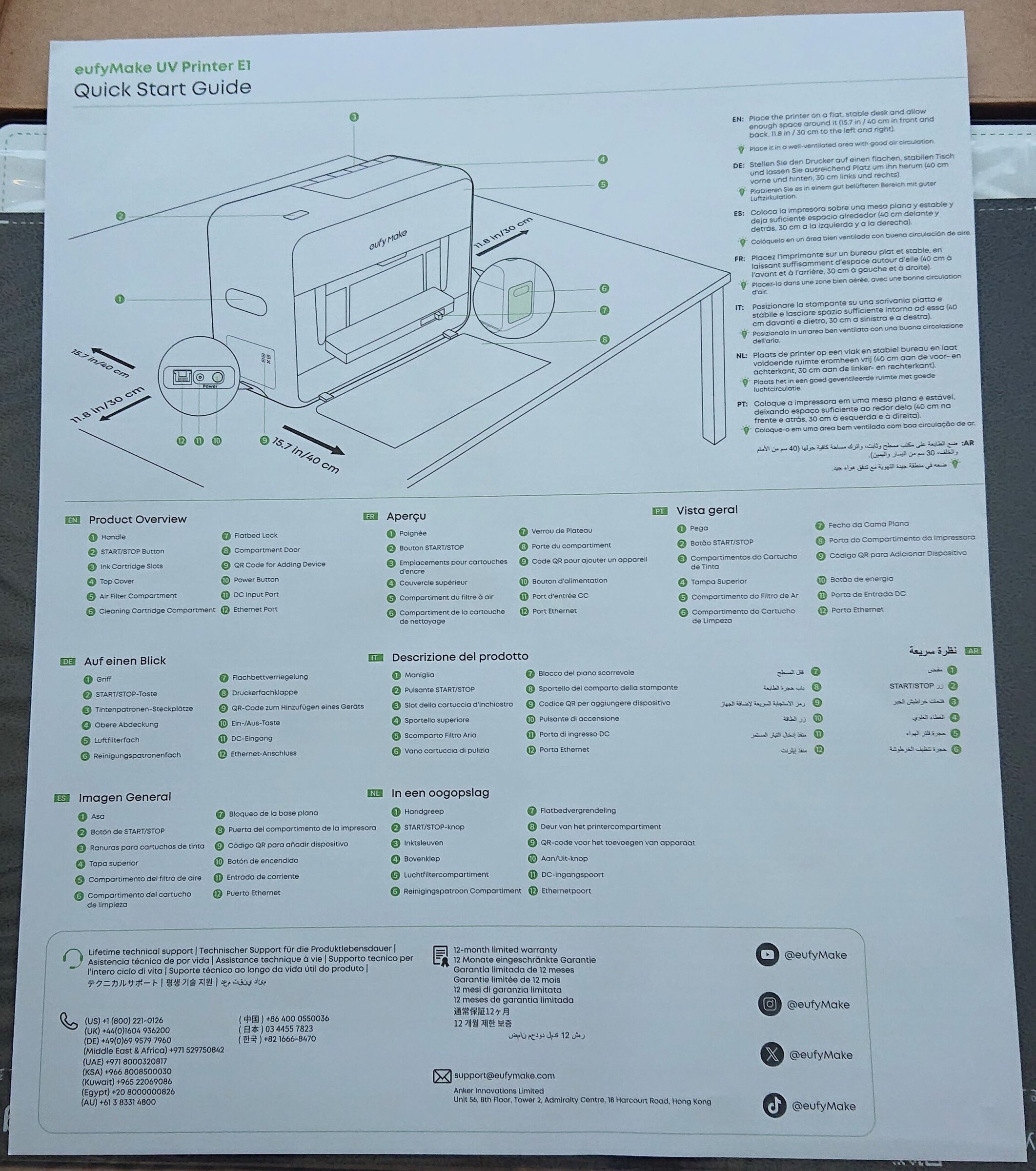

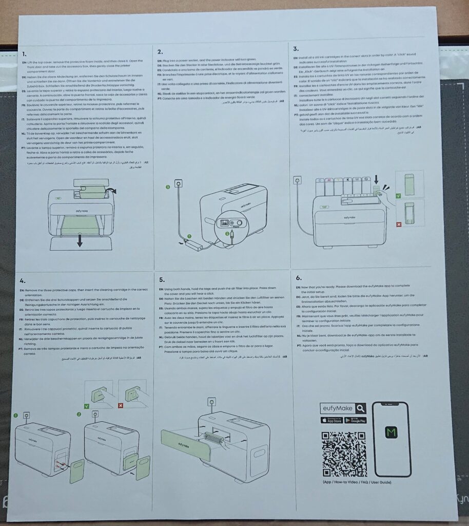

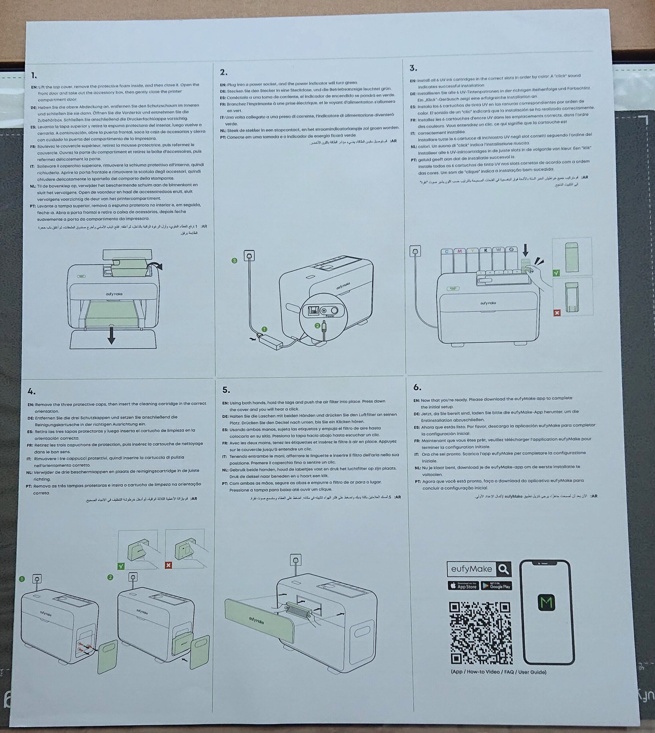

Auch wenn die pure Menge überwältigt, es fehlt etwas Entscheidendes! Es gibt kein Handbuch!
Auf dem großen Druckbett liegt ein Blatt mit einer „Schnellstartanleitung“. Ganz ehrlich, das genügt mir hier nicht. Wie soll sich der unerfahrene User durch den Berg an Kartons vorarbeiten? Nichts gegen das Wiki im Netz! Auch wenn es in englisch ist, stellt das nicht das Problem dar. Dem Wiki fehlt aber der Wegweiser eines Handbuches. Man liest es halt von Seite 1 beginnend bis zum Ende. Wäre vermutlich auch beim Wiki möglich, an das Ende jedes Kapitels, einen „Weiter“ Button zum nächsten Kapitel zu setzen. So irrt man hier zunächst wie wild durch ein Labyrinth von Informationen. Zudem fehlen mir da einige wichtige Punkte. Ich werd versuchen, Euch die später übersichtlich als PDF-Datei hier zur Verfügung zu stellen. Es würde sonst diesen Bericht sprengen.

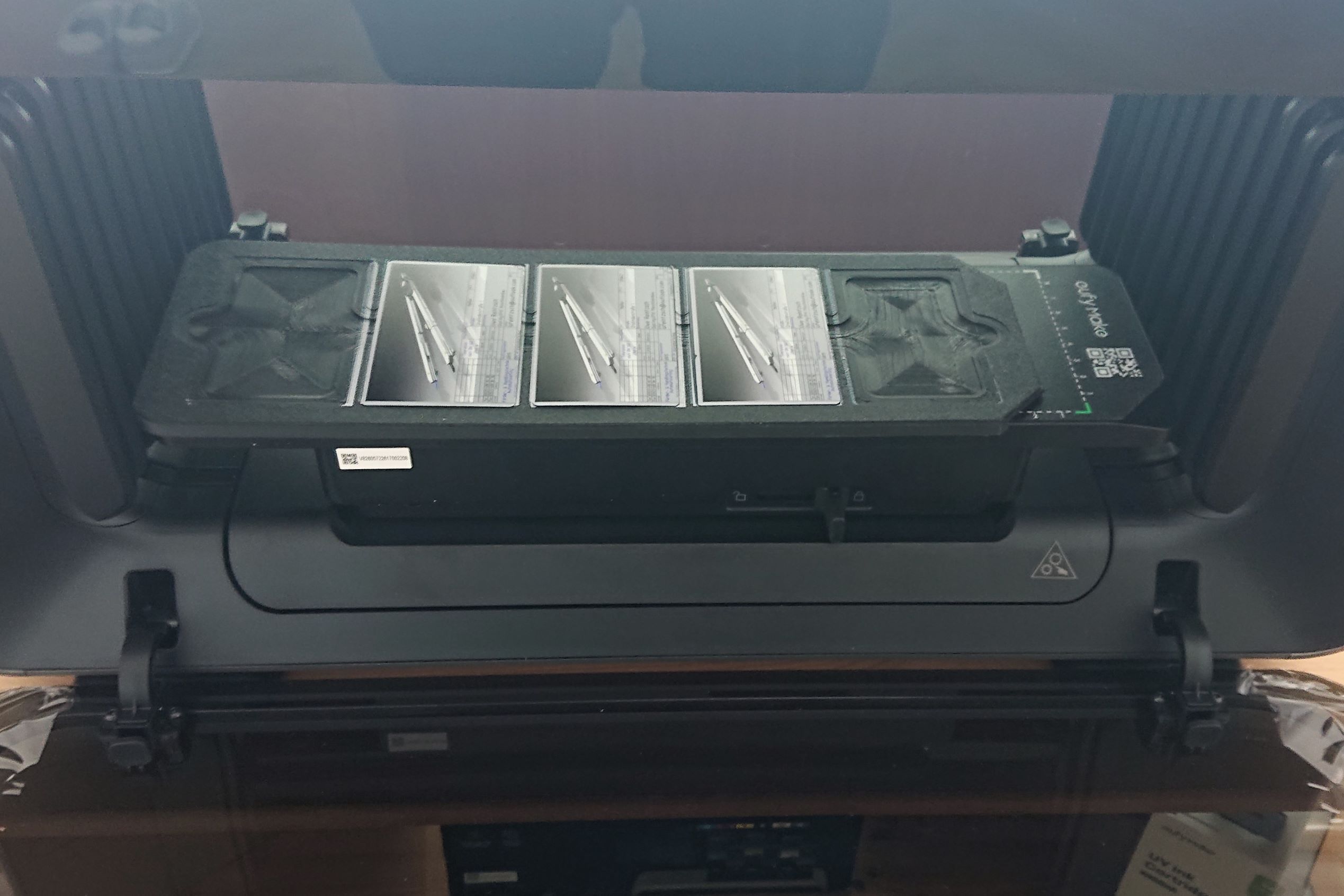

Ist der Platz gefunden, dann wird zunächst der Schaumstoff im Inneren des Druckraumes und die Schutzfolie entfernt. Das Einsetzen der Patronen ist auch unproblematisch. Zuvor diese ganz leicht schütteln. Welche Patrone an welche Stelle gehört, ist am Gerät erkennbar. Seitlich wird noch die Reinigungspatrone eingesetzt, nachdem die orangen Staubabdeckungen entfernt wurden. Ab diesem Moment sollte der Drucker nie wieder trocken stehen. Zum Schluß wird noch der Filter unter der Frontabdeckung eingesetzt.
Sicher beginnt der User mit einem der beiden Flachbetten. Das Kleine ist bereits im Gerät. Nicht die weiße Folie abziehen! Diese wird für den Test und die Kalibrierung benötigt. Das läuft jedoch voll automatisch bei Inbetriebnahme über die Software ab.
Bedienelemente oder ein Display gibt es außer einem Startknopf nicht. Dieser ist nur zum Aufwachen aus dem Ruhemodus und die Bestätigung zum Start des Druckjobs. Die Bedienung läuft komplett über Software vom Computer oder Smartphone. Als Verbindung stehen WLAN und LAN zur Auswahl. Bluetooth dient nur der Einrichtung einer Verbindung über Smartphone. Dann kann das Smartphone auf den internen AccesPoint des Druckers zugreifen. Mehr kann ich jedoch dazu nicht sagen. Ich nutze LAN und hab den AP abgeschaltet.

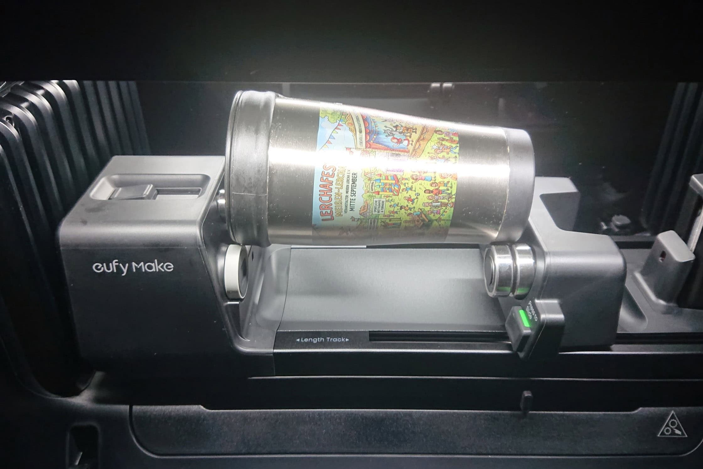

Kein Handbuch? Das gilt für den Drucker. Um so erstaunter bin ich, bei dem Rotationstool plötzlich ein kleines mehrsprachiges Heft zu finden. Deutsch ist enthalten und erklärt mit einfachen Bildern, was und wie es damit bedruckt werden kann. Es geht doch!

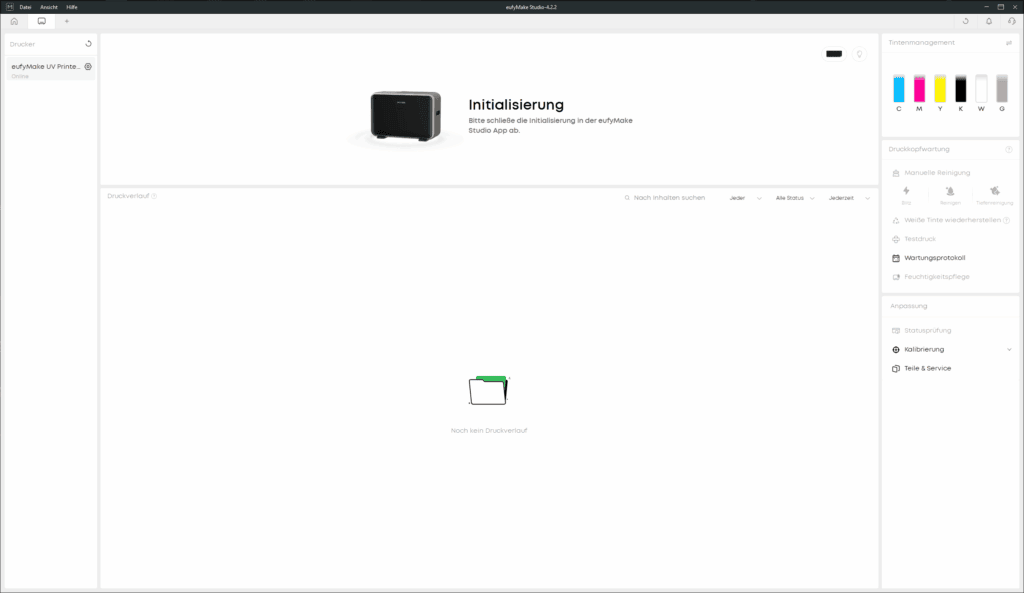

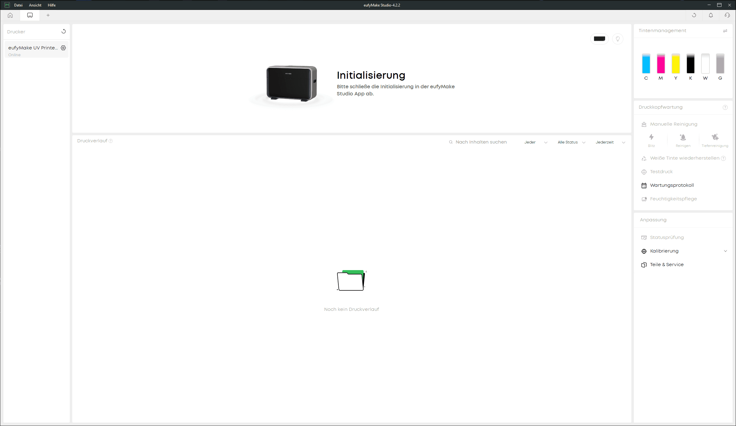

Software
Wenn ich jetzt schreibe, sollte das Problem beseitigt sein. Ich bin kein Freund von Smartphon-Apps. Ich habe leistungsfähige Computer mit großem Bildschirm. Somit ziehe ich auch einen LAN-Anschluß jeder WLAN-Verbindung vor. Das besonders, wenn der Drucker mit AccesPoint ein eigenes Netz aufspannen möchte und sich dann mit dem vorhandenen Netz herumstreitet. Ich lehne es also ab, den „empfohlenen“ Weg zu beschreiten. Dann kommt die erste Hürde. Für Android und iOS gibt es den QR-Code. Da sollte es doch möglich sein, den Link für den PC hinzuzuschreiben. Im Wiki findet man den Link und landet auf einer Seite mit 2 verschiedenen Programmen für Windows und Apple. Hier wird eufyMake Studio ohne 3D benötigt. Zum Start gab es Version 4.2.2 zum Download. Installation war nicht das Problem, doch fand die Software den über LAN verbundenen Drucker nicht. Das Wiki empfiehlt, den Button „connect via iP“ zu verwenden. Dieser Punkt wurde wohl beim Update versehentlich entfernt. Die Suche nach einer älteren Version war erfolglos und Anker wollte mir diese nicht zur Verfügung stellen. Dank an einen freundlichen User! Nach dem erfolgreichen Verbinden hat sich die Software automatisch aktualisiert und alles war gut. Inzwischen hat Anker eine neue Software veröffentlicht. Da der Drucker verbunden ist, erscheint der Punkt nichtmehr. Ich hoffe aber, daß Anker das Problem behoben hat. Ohne Verbindung mit dem Drucker ist die Software nutzlos und der Drucker ein teurer Briefbeschwerer. Eine optionale Software gibt es dafür nicht. Es wär zu einfach, würden sich die Hersteller von UV-Druckern auf ein gemeinsames Programm einigen. Da kann man Anker vermutlich keinen Vorwurf machen. Dieser Vorwurf geht an die Nachfolger. Man stelle sich vor, jeder Tinten- und Laserdrucker würde eigene Office-, Foto-… Software erfordern. Somit gibt es auch kein einheitliches Dateiformat für den Austausch von Projektdateien.
Zurück zum eufyMake-Studio. Eine sehr umfangreiche Software! Ich hab längst nicht jede Funktion getestet! Viele Informationen aus dem fehlenden Handbuch werden hier angezeigt und helfen recht unkompliziert im Umgang und der Bedienung des Druckers. Am Anfang war ich sehr schnell wieder im Schockzustand. Der Drucker fällt schnell in einen Ruhezustand und dann meldet die Software Drucker offline. Die Verbindung ist jedoch zwingend erforderlich und beginnt mit der Erkennung der Druckobjekte. Auch hier fehlt mir eine kurze Info, wie der Drucker geweckt wird.
Der E1 wacht NICHT automatisch auf, wenn Studio ihn sucht.
Die korrekte Weck‑Routine ist:
Kurzer Druck auf Power
3–5 Sekunden warten
Studio Refresh
Optional: Ping senden
Damit bekommst du eine 100 % zuverlässige Verbindung, ohne Neustarts, ohne App, ohne WLAN.

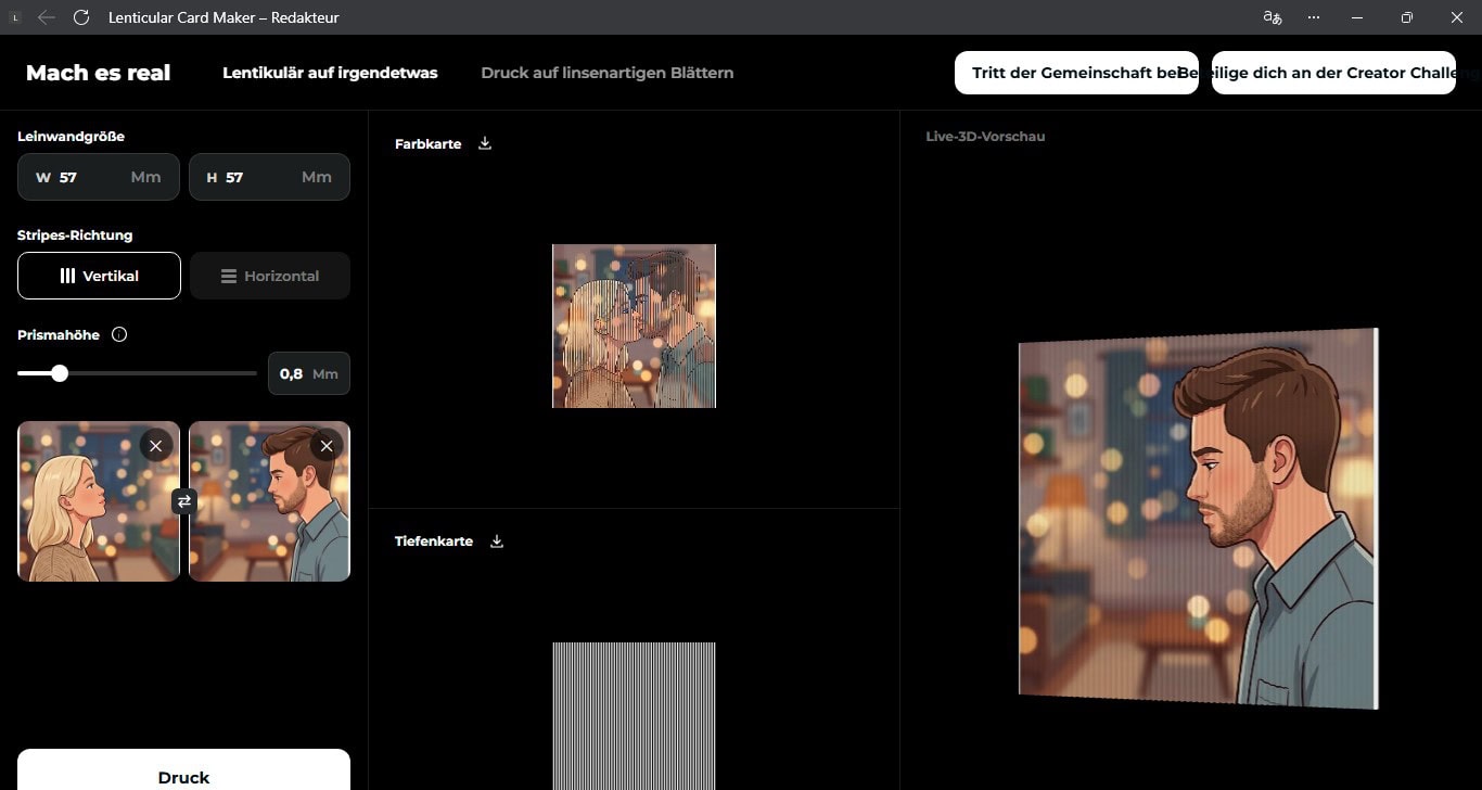

Was soll ich nun weiter zur Software schreiben. Die Konturerkennung kommt oft an ihre Grenzen. Man sollte schon rein zoomen und genau schauen, sonst gibt es Spuren auf der Unterlage vom Druckbett. Die Optik erkennt die Höhen schlecht und zeigt oft den seitlichen Rand vom Objekt. Was ich etwas vermisse, ist die Beobachtung beim Druck, wie wir es beim 3D-Druck inzwischen gewohnt sind. Zumindest könnte das Programm zum Abschluß ein Bild vom fertigen Objekt anzeigen. Immerhin wird das in die Ausgangsposition gefahren und der Drucker schaltet das Licht ein.
Die Software bietet Zugriff auf freie Projekte von anderen Usern (ähnlich Makerworld). Als erste Versuche kann man das durchgehen lassen. Es hat mich nicht vom Hocker gerissen. Freunde von Wackelbildern finden ein Tool im Beta-Stadium für Lenticular-Bilder auf der Seite von eufy.
Die App und das Internettool nutze ich nicht. Abgesehen von dem Verbindungsproblem hatte ich keine Probleme. Der Funktionsumfang wurde von mir noch nicht ausgereizt. Die Bedienung ist selbsterklärend. Zudem ist das Programm in deutsch. Ich hab noch keine lustigen Übersetzungen entdeckt.

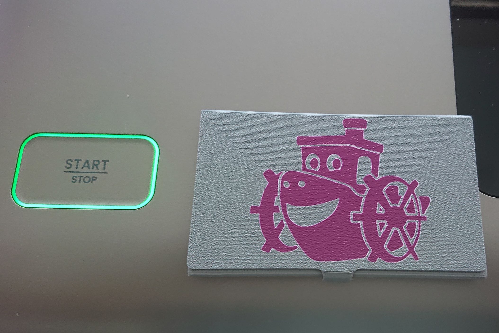

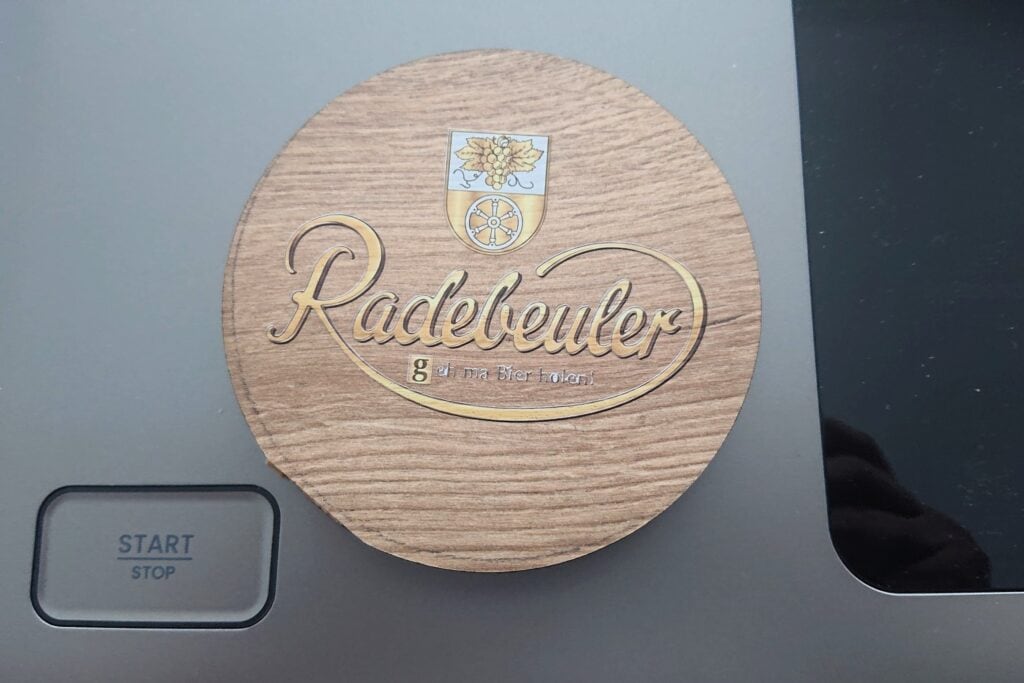

Testdrucke

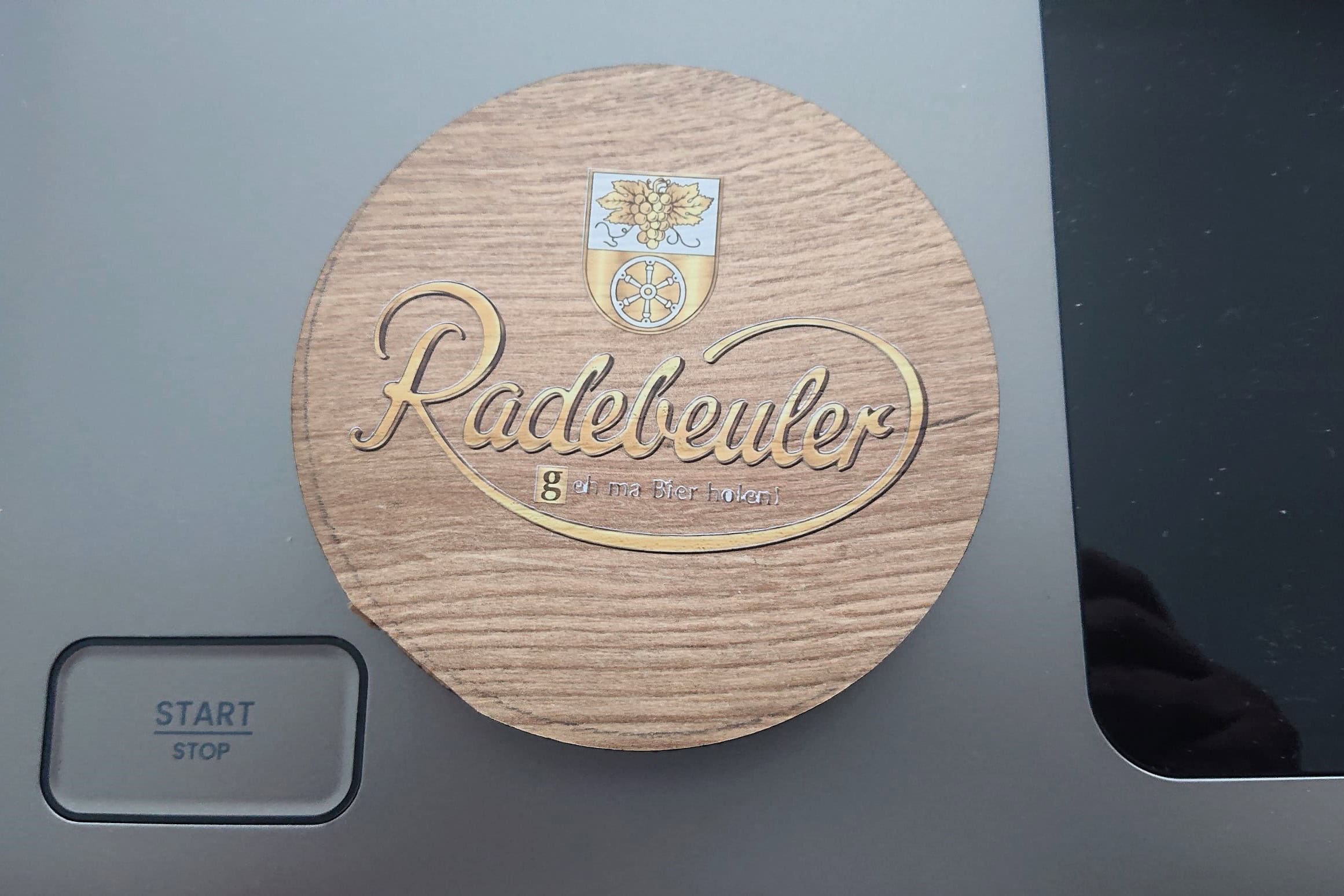

Das war noch einfach

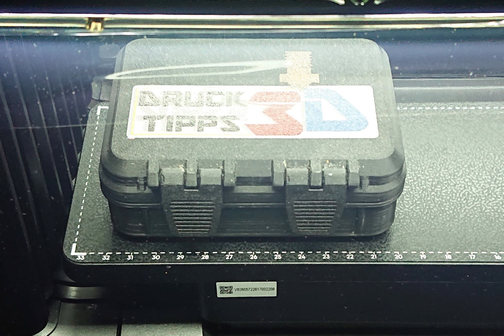

auch eine Box stellt kein Problem dar
auch wenn der Untergrund schwarz ist, kann man die schwarze Tinte nicht sparen
das Freistellen hat seine Grenzen
das sollte besser gehen

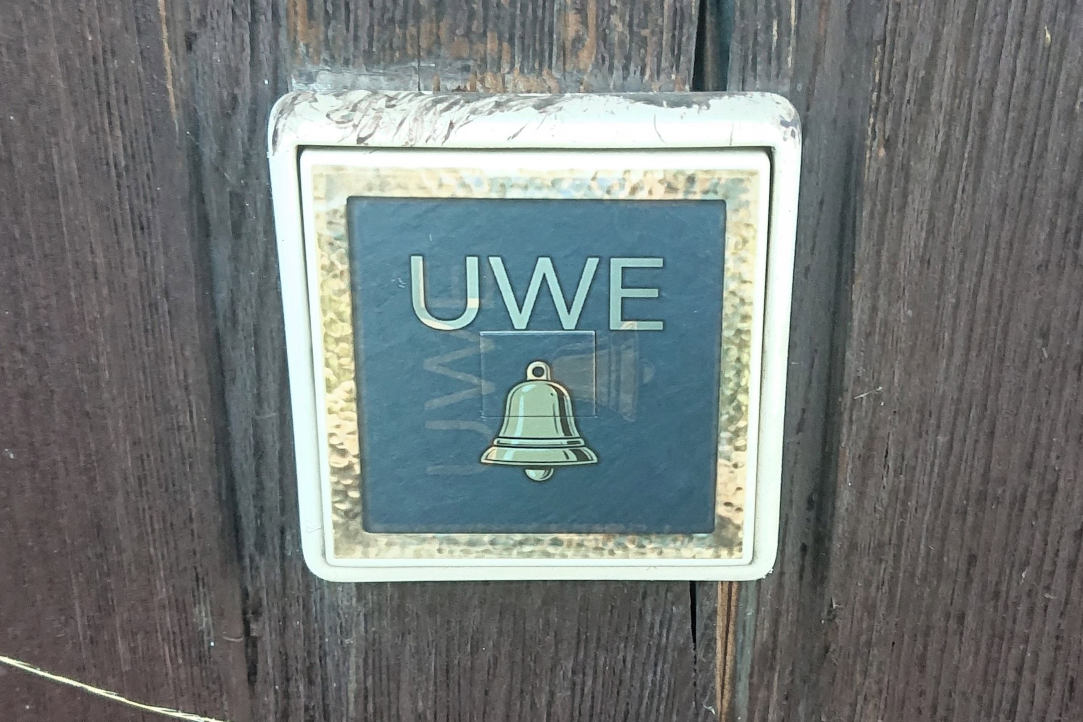

auch wenn der erste Versuch 90° verdreht war, jetzt erkennt man die Klingel
der Druck auf Metall könnte etwas mehr weiß vertragen, der Henkel ist kein Problem

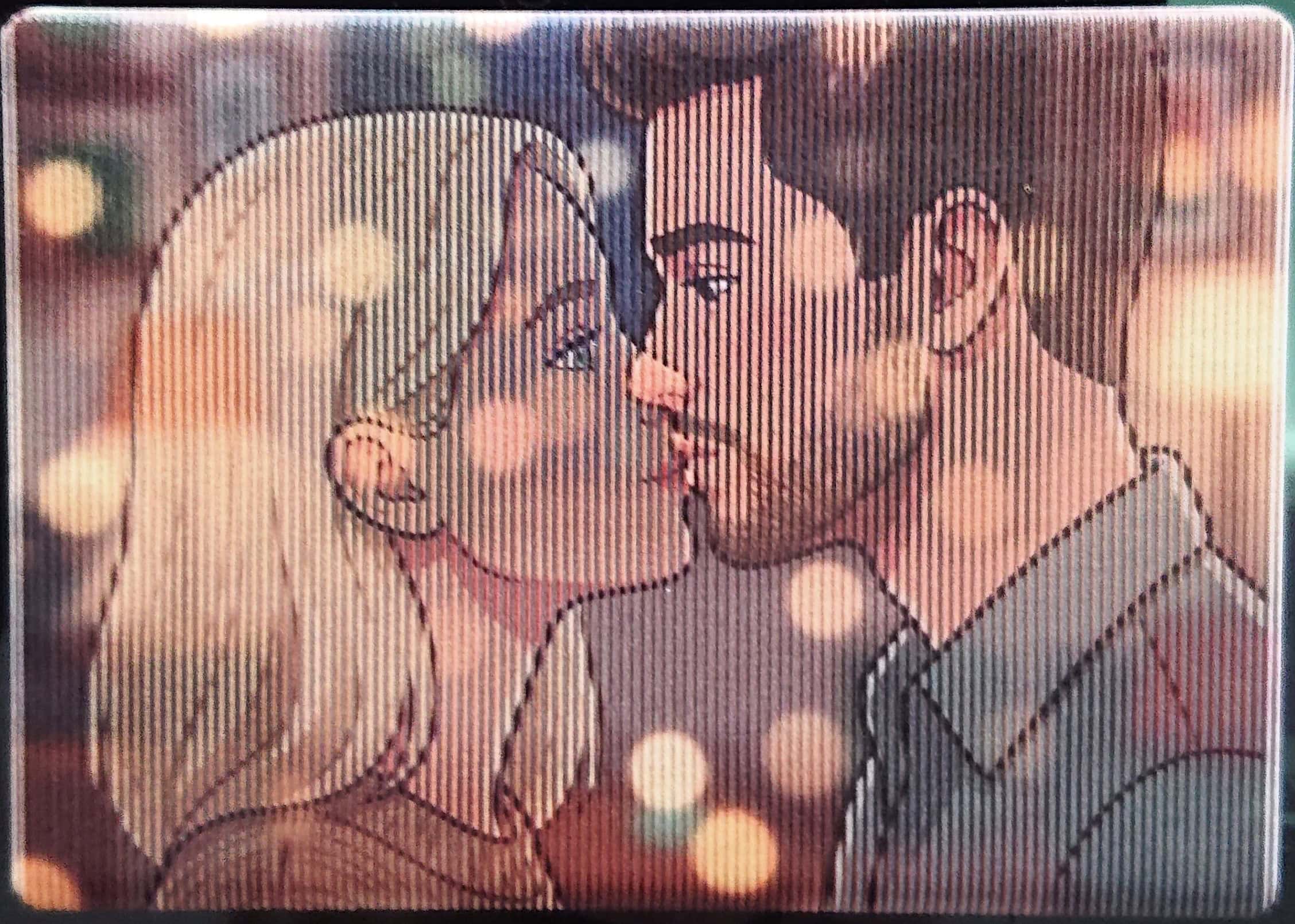

(LOML) leider erkennt man auf dem Bild nicht die Struktur, mit der das Programm die Konturen im Bild verstärkt hat
nicht alles eignet sich für das Rotationstool, die 12-eckige Form vom Marmeladenglas rollt nicht sauber auf den Kugellagern

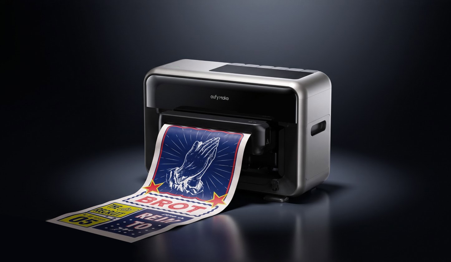

Ich wurde schon gefragt. Nein. Leider kann ich den Roll to Film Aufsatz nicht zeigen. Schaut auf die IFA Berlin. Hier wird es vorgestellt. Ein neues Gerät steht dort unter Glas. Es darf also weiter gehen. Dennoch darf ich Euch etwas zeigen, was im Moment noch nicht verkauft wird.
Anker bringt demnächst eine Absaugung und einen externen Filter für den eufyMake. Ich würde Euch die Absaugung ja zeigen, nur hab ich hier kein Fenster und keine Möglichkeit, die Abluft nach außen abzuführen. Den Filter hab ich leider nicht. Warum nun Bastelstunde? Erinnert Euch. Mintion hat mir einen Filter zur Verfügung gestellt. Die Idee ist nicht neu. mpox hat es in seiner Vorstellung des eufyMake schon gezeigt. Ich hab nun den Vorteil, ich muß nur den Schlauchanschluß anpassen. Der Rest ist schon vorhanden.
Bei größerer Menge kann man sich auch eine Auflage erstellen, um nicht ständig neu ausrichten zu müssen. Ich hab das mal für Visitenkarten erstellt.
Neuheiten
Nun hab ich schon die Absaugung und den Filter gezeigt, dann können wir auch die weiteren Neuheiten zeigen, welche Anker in der Pipeline hat. Wer auf der IFA in Berlin ist, kann diese auch live sehen.
Da ist der Roll to Film Aufsatz, der noch im September erscheinen soll. Das Tintenzuführsystem kommt im 4.Quartal. Zum Textildrucker gibt es noch keine konkreten Angaben, aber er soll schon Anfang nächsten Jahres auf den Markt kommen. Eine Reihe Neuerungen wandern heimlich und unbemerkt in den Drucker. Ein optimierter Algorithmus steuert die weiße Tinte gegen Verstopfung, doppelte Druckgeschwindigkeit dank bidirektionalem Druck… Anker steckt viel Energie in die weitere Entwicklung dieser Drucker!
