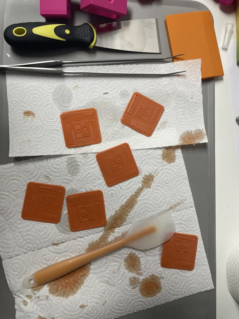

Belichtungszeiten
Dank der dünneren Konsistenz benötigte das Sunrise Orange eine Belichtungszeit von nur 1,5 Sekunden pro Schicht. Das spart vor allem bei großen Druckprojekten richtig Zeit. Offiziell wird eine Belichtungszeit von 2-3 Sekunden für Mono-Displays empfohlen. Aber wie so oft bei Harzen: Die angegebenen Zeiten auf den Flaschen sind nur grobe Richtwerte, die es sich lohnt anzupassen – vor allem, wenn das Resin vorher ein wenig vorgewärmt wurde (in meinem Fall hatte es etwa 28°C).

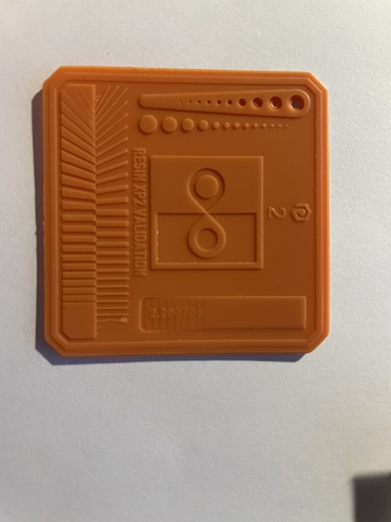

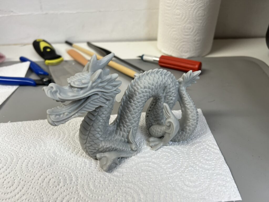

Detailgrad
Die hohe Auflösung ist grundsätzlich sichtbar, aber es kommen verschiedene Faktoren zum Tragen. Wer zu lang belichtet, verliert Details, und wer zu kurz belichtet, ebenfalls. Wer zudem eine ACF-Folie nutzt, wird einen leichten Weichzeichnungs-Effekt feststellen. Da ich das Resin mit einem Anycubic M7 getestet habe und genau diese ACF-Folie verwendet wurde, neutralisierten sich diese beiden Komponenten gewissermaßen. Das fertige Modell sieht gut aus, könnte aber noch schärfer sein. Ich habe neue Folien bestellt und hoffe, demnächst einen Vergleich machen zu können, der den Unterschied besser zeigt.
Hinweis: ACF-Folien erkennt man an ihrer milchigen Oberfläche. Sie bieten hervorragende Ablöseeigenschaften und eignen sich dadurch besonders für schnelle Druckeinstellungen. Der Nachteil: Durch die diffuse Lichtstreuung wirken sehr feine Details oft leicht verwaschen – das lässt sich auch mit optimalen Belichtungswerten nicht ausgleichen. Für maximale Detailtreue eignen sich klassische FEP-Folien oder besser noch PFA/nFEP.
Unterscheidet sie sich von anderen Herstellern?
Nur bedingt. Tatsächlich hat mich vor allem die Flexibilität nach dem Drucken überrascht, denn bei vielen anderen Sorten brechen Supportstützen und fliegen mir dann im Raum herum oder reißen dünne Bauteile beim lösen mit vom Modell. Die Details sind allerdings nicht dramatisch besser als bei anderen Sorten. Ich hatte das Sunrise Orange bewusst ausgesucht, weil ich oft gehört habe, dass besonders der Farbton bei der Detailgenauigkeit hilft. Das liegt nicht daran, dass Licht und Schatten besser zur Geltung kommen, sondern weil es Farben gibt, die das UV-Licht weniger gut durchdringen. Orange (und auch Blau) gehören zu diesen Farben, weshalb schärfere Kanten entstehen können. Während Grautöne mittlerweile oft einen leichten Blaustich haben, war ich neugierig, ob sich der Unterschied im Orange bemerkbar macht.
Das Ergebnis hinterlässt einen guten Eindruck, aber nichts wirklich einzigartiges.

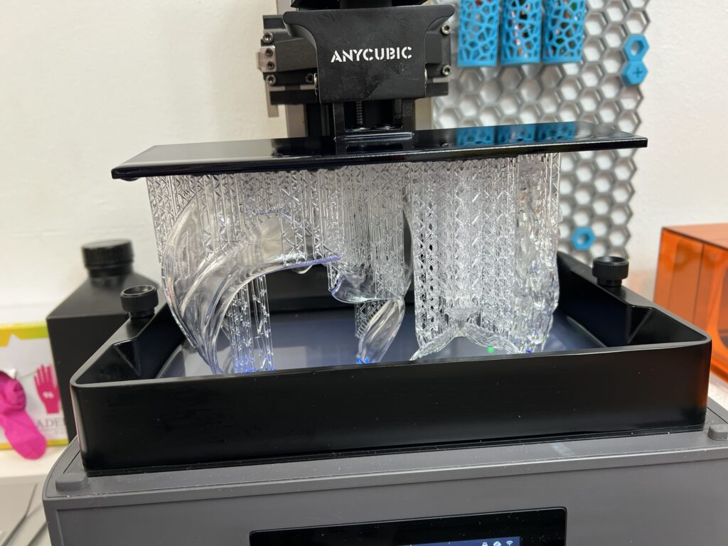

Resin: Clear
Anwendungsgebiet
Technisch gesehen könnte man jede Resinfarbe für eine Vielzahl von Anwendungen verwenden, sofern man sie nachträglich anmalt. Das Clear Resin hat jedoch durch seine außergewöhnliche Klarheit eine ganz besondere Bedeutung. Es eröffnet vor allem im Modellbau und bei Figurendrucken viele kreative Möglichkeiten, die im FDM-Bereich schwer umsetzbar sind. Ein häufiges Problem bei transparenten Resins ist jedoch die Tendenz, beim Waschen oder Aushärten eine gelbliche Färbung zu entwickeln.
Konsistenz
Im Vergleich zu den anderen getesteten Sorten ist das Clear Resin etwas dickflüssiger, aber nicht so zäh wie manche anderen transparenten Harze. Es hat eine cremige Konsistenz, die sich an warmen Honig erinnert. Der Eindruck ist sehr ähnlich wie bei anderen Herstellern, zum Beispiel dem Clear Resin von Sunlu.
Belichtungszeit
Die Belichtungszeit variiert bei transparenten Resins stark – von 2 Sekunden bis über 4 Sekunden pro Schicht. Für das Inslogic Clear Resin habe ich für mich eine perfekte Belichtungszeit von 4,25 Sekunden gefunden (Richtwerte laut Flasche 4-5s). Das macht den Druck natürlich zu einer deutlich längeren Angelegenheit. Mein bevorzugtes Clear Resin von Sunlu benötigt mit nur 2,3 Sekunden deutlich weniger Zeit, hat dafür aber den Nachteil, dass es sehr schnell vergilbt. Aber zurück zum Inslogic Clear:
Das größte Thema bei transparentem Resin ist wohl die Farbveränderung – oder eher die Tendenz, im Laufe der Zeit gelb zu werden.
Farbveränderungen
Ein häufiges Problem bei transparenten Resins ist die Tendenz zur Gelbfärbung, wie man es von billigen Smartphonehüllen kennt. Das erwähnte ich nun bereits häufiger. Entweder sie wurden gelb, milchig, brüchig, oder sie verzogen sich. Inslogic verspricht jedoch, dass dieses Resin nicht vergilbt.
Nun, was soll ich sagen? Kurz bevor meine Flasche leer war und ich absolut begeistert von dem Resin war, entdeckte ich bei einem letzten Druck plötzlich eine gelbliche Färbung
Das war natürlich eine Überraschung, zumal dieses Phänomen nicht reproduzierbar war. Ich habe alle Teile draußen gehärtet. Sowohl die Stützstrukturen, als auch die Modelle selbst. Allerdings sind komplett alle Stützstrukturen nicht verfärbt, auch nicht die, bei denen die Modelle gelb angelaufen sind.
Wo ist also der Unterschied? Die Objekte wurden in Iso gewaschen und die Stützstrukturen nicht. Nach dem waschen lagen sie gut 1h dunkel um zu trocknen, während ich die Stützstrukturen direkt in die Sonne schmiss.
Der Unterschied zu alle anderen Ausdrucken davor? Auch hier wurden die Supports NICHT gewaschen, die Modelle schon. Es verfärbten sich jedoch beide nicht in der Sonne.
Allerdings ließ ich wegen Zeitmangel die Sachen davor immer über Nacht im dunkeln und habe sie erst zum Mittag am nächsten Tag rausgelegt. Es lagen also gut 15h Zeit zwischen waschen und nachhärten. Während die vergilbten Teile schon kurze Zeit nach dem waschen nach draußen kamen.
Warum genau das passiert ist, weiß ich leider auch nicht. Ich kann es nur auf die kürzere Trocknungszeit nach dem Waschen schieben. Temperatur und Sonnenschein waren an allen Tagen identisch und die Belichtungszeit von knapp 10 Minuten im Sonnenlicht auch. Sehr ärgerlich, da ich ursprünglich meine Yennefer-Figur als „Glasstatue“ drucken wollte und nun ein Teil der Base gelb geworden ist.
Bis zu diesem Vorfall hätte ich das Resin mit einer klaren 10/10 bewertet.

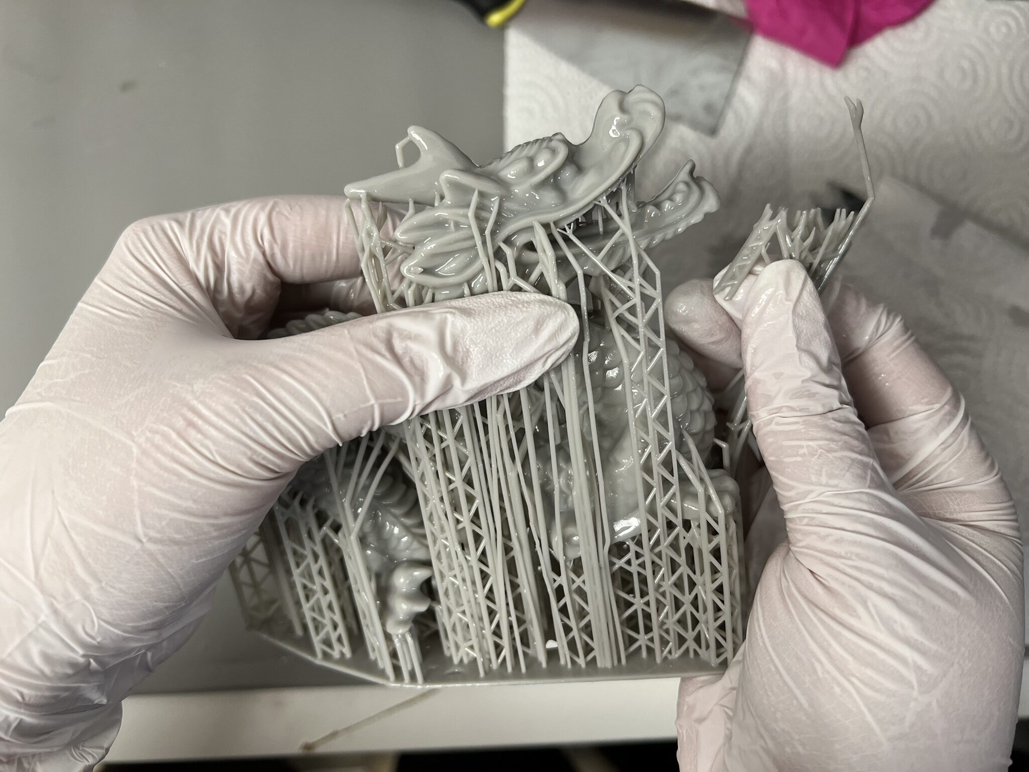

Den Begriff „Tough“ merkt man auch beim entfernen von Stützstrukturen. Zwar bricht es im „Rohzustand“ nicht und lässt sich dadurch ganz gut biegen, aber es ist selbst hierbei schon wahnsinnig fest. Das ist wirklich schwer zu beschreiben. Ich muss da mit voller Fingergewalt ran um es zu verbiegen, aber trotzdem bricht es nicht. Mal kurz die Supportstützen zusammendrücken damit sich die Nasen oben vom Modell lösen? Nein, nicht möglich. Das Zeug ist echt hart. So soll es auch sein, aber um den Drachen aus seinem Supportkonstrukt zu befreien habe ich gute 10 Minuten gebraucht. Denn mal fix bereits gelöste Stützen abbrechen? Die wollten zum Teufel nochmal nicht brechen. Das war in dieser Situation sehr unpraktisch, spricht aber definitiv für das Resin.
Nach dem härten wirkt es nochmal härter aber nicht brüchig. Es bleibt wahnsinnig fest und trotzdem flexibel. Ich konnte meine Kalibrationstest mittig falten OHNE das der Test zerbrochen ist.
