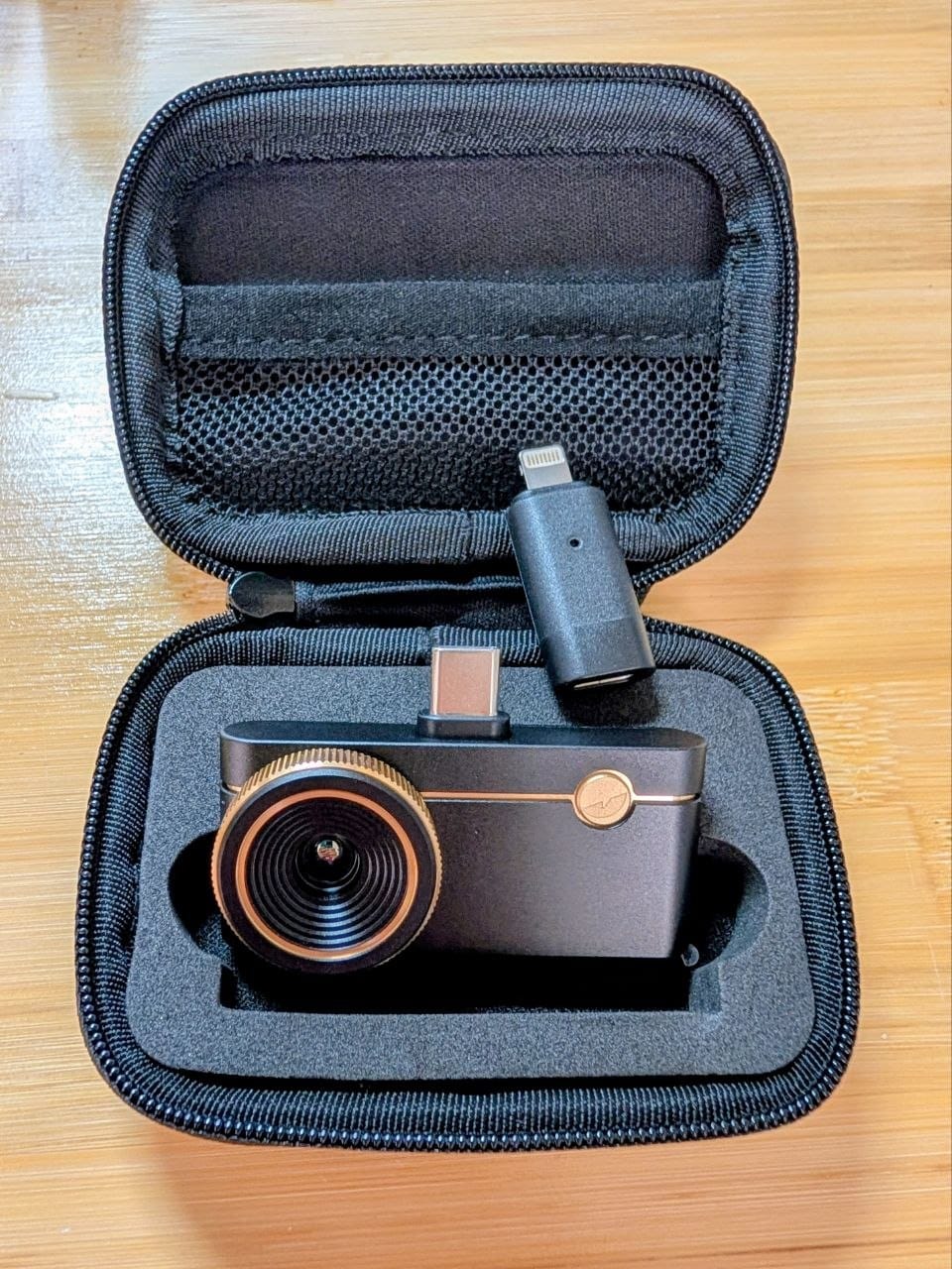

1.1 Unboxing und Technische Daten im Überblick

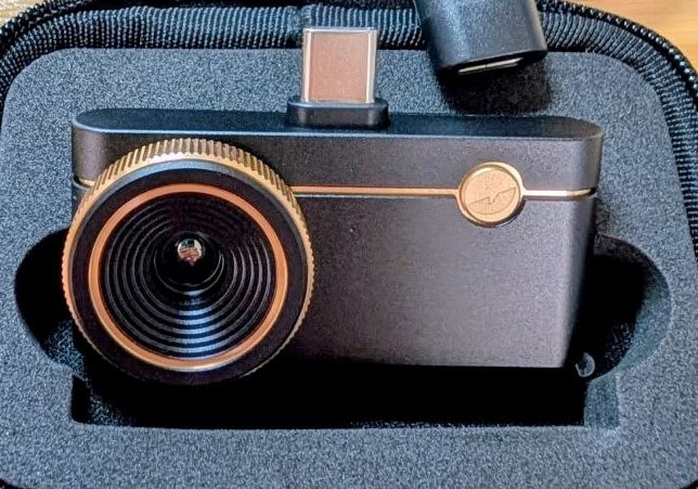

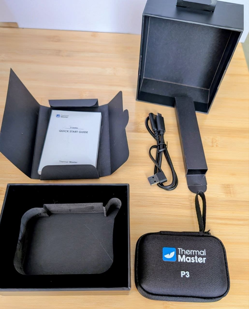

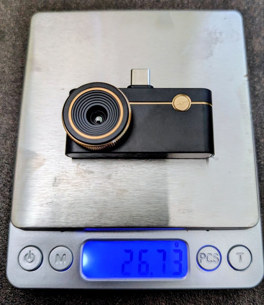

Ein riesiger Pluspunkt, der mir beim Auspacken direkt aufgefallen ist: Ein USB-Verlängerungskabel, sowie ein Lightning-Adapter liegen bereits in der Box! Man muss hier also kein zusätzliches Zubehör kaufen, um ein Smartphone-Stativ-Setup in der Werkstatt umzusetzen. Selbstverständlich ist alles sehr gut verpackt. Hier überzeugt auch die Schutzhülle: Sie ist stabil und dennoch kompakt. Das einzige was mich hier stört ist, dass das USB-Kabel kein Platz in dieser Schutzhülle findet. Um die Kamera mitnehmen zu können, hätte ich mir das gewünscht und dafür auch eine minimal größere Schutzhülle in Kauf genommen. Ein weiterer Pluspunkt: Die Anleitung ist auf Deutsch.
Hier sind die wichtigsten Daten der Thermal Master P3 im direkten Vergleich zu meiner bisherigen Kamera, der Guide PC210:

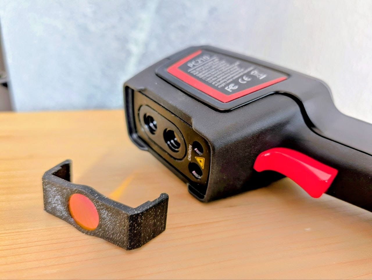

Viel wichtiger als die reine Sensorauflösung sind hier nämlich die Linse und der Fokus. Je nach Einsatzzweck möchte man schließlich mal Aufnahmen von einem Haus machen, das mehrere Meter weit weg steht, und mal eine Makro-Aufnahme einer Elektronik-Platine, um winzige Leiterbahnen möglichst noch einzeln zu erkennen.
Und genau hier macht die Thermal Master P3 einen riesigen Unterschied: Bei der P3 ist der Fokus manuell einstellbar! Während ich bei der Guide PC210 noch eine kleine Makro-Linse vorne auf die Kamera clipsen musste, um halbwegs brauchbare Nahaufnahmen hinzubekommen, dreht man bei der P3 einfach am Fokusrad und stellt die Thermocam blitzschnell um.

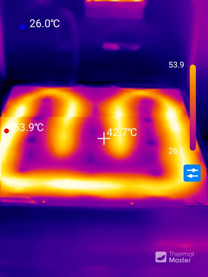

2.1 Anwendungsfall 1: Der 3D-Drucker

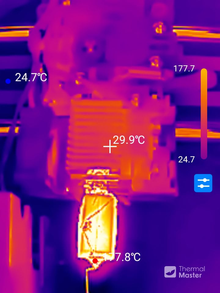

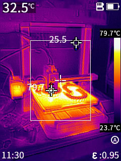

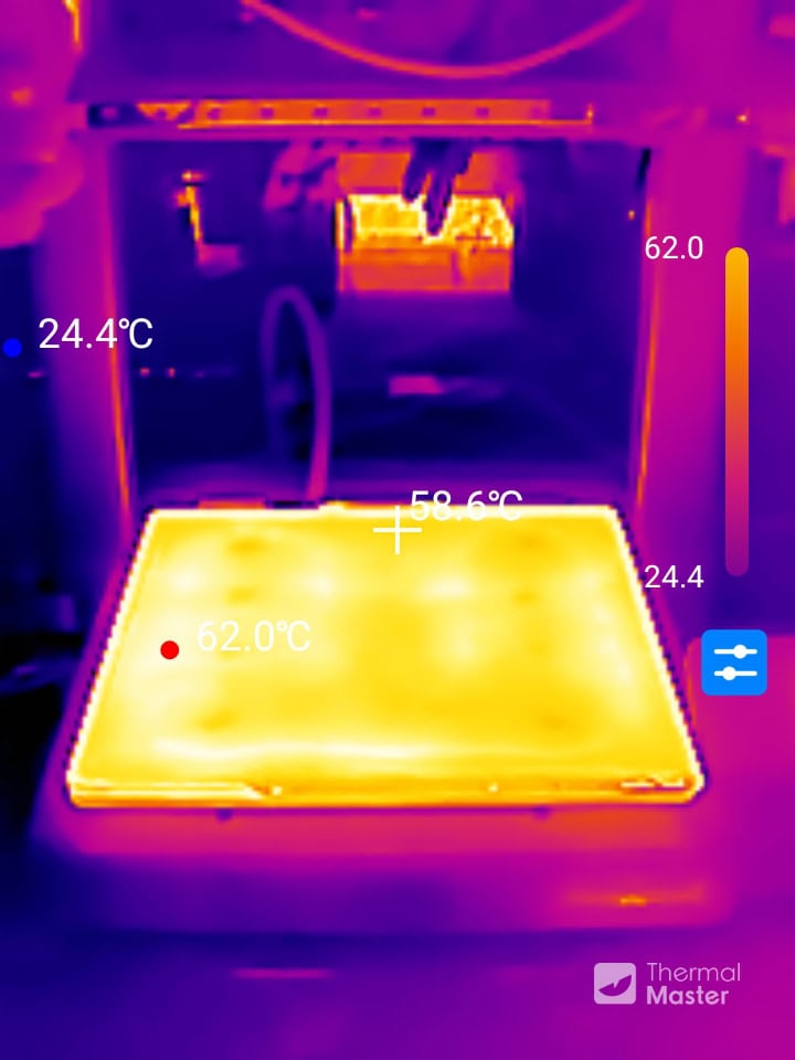

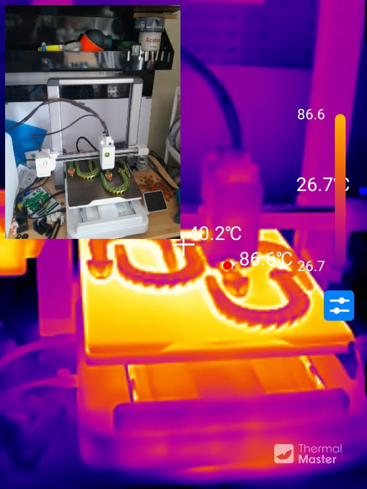

Zuerst – wie könnte es auch anders sein – der 3D-Drucker. Wollt ihr mal sehen, wo am Bambu Lab A1 eigentlich die Heizdrähte sitzen? Wenn ihr die IR-Kamera kurz nach dem Einschalten auf das Heizbett haltet, seht ihr das ganz genau, weil das Bett zu diesem Zeitpunkt noch nicht komplett durcherhitzt ist.

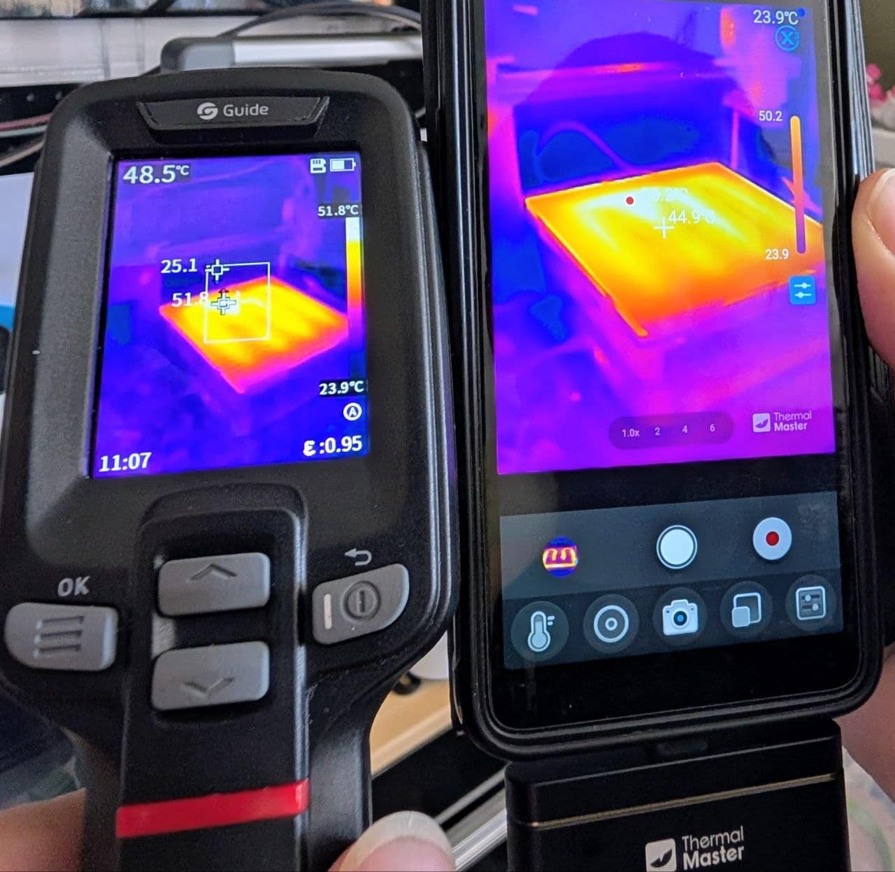

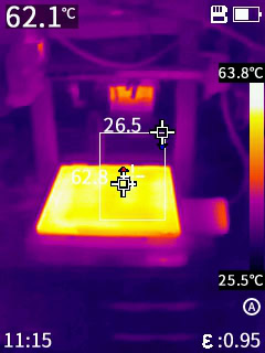

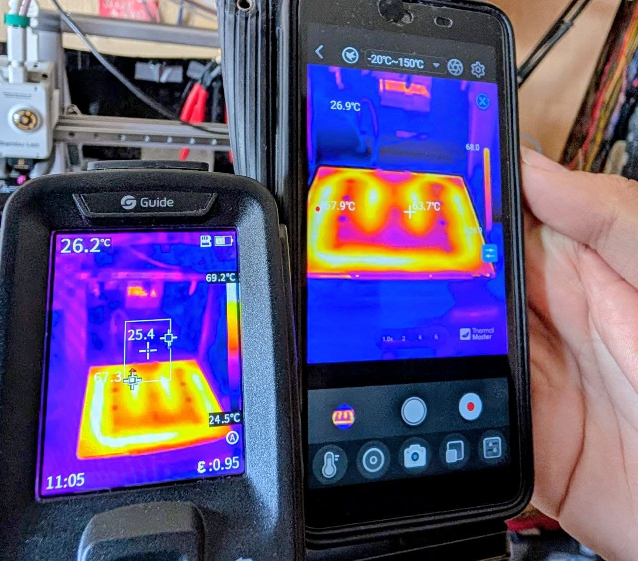

Hier im direkten Vergleich: Die Thermal Master P3 und die Guide PC210. Der Vorteil der Smartphone-Ergänzung liegt auf der Hand: Ein großes Display, die Möglichkeit zur Videoaufzeichnung direkt am Gerät (ohne PC) und die Möglichkeit die Daten direkt weiterzuschicken.

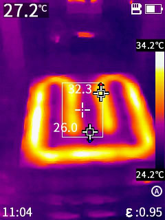

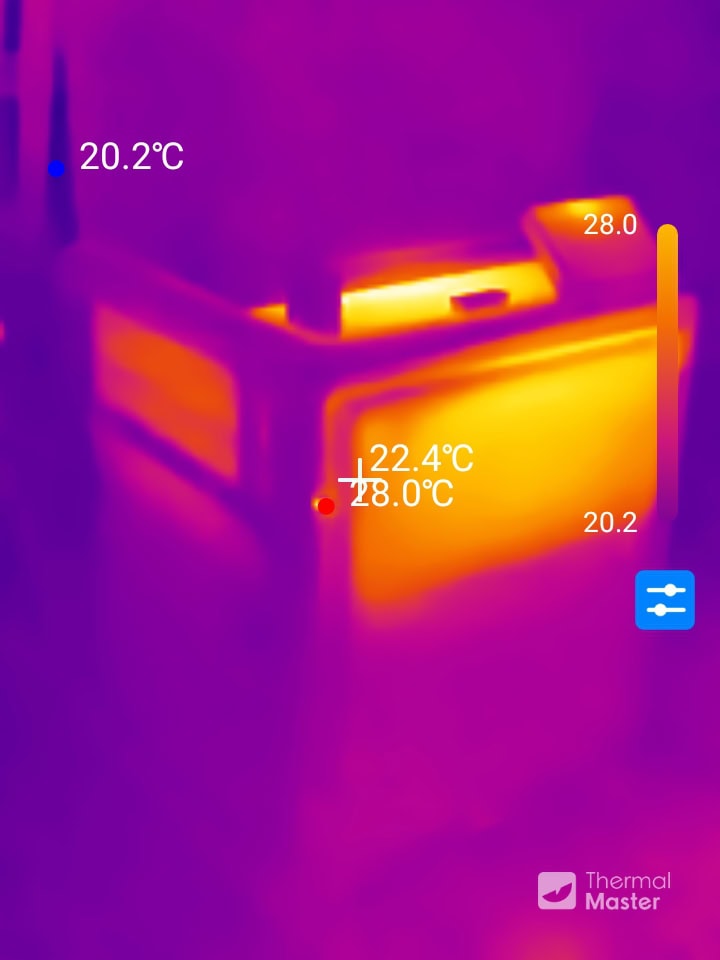

Wenn es fertig aufgeheizt ist, sieht ein aufgeheiztes Druckbett übrigens so aus – wieder am Bambu A1:

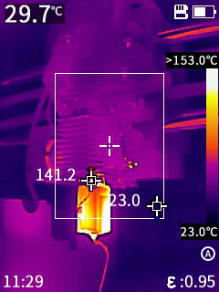

Oder wolltet ihr schon immer mal prüfen, wie hoch die Temperatur eures Cold-Ends am 3D-Drucker ist? Wenn das nämlich zu warm wird, schmilzt das Filament zu früh und verstopft den Extruder. Hier sind Aufnahmen vom Anycubic Kobra S1 – die Cold-End-Temperatur liegt bei knapp 30 Grad – was übrigens super ist:

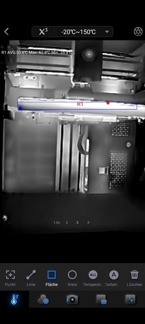

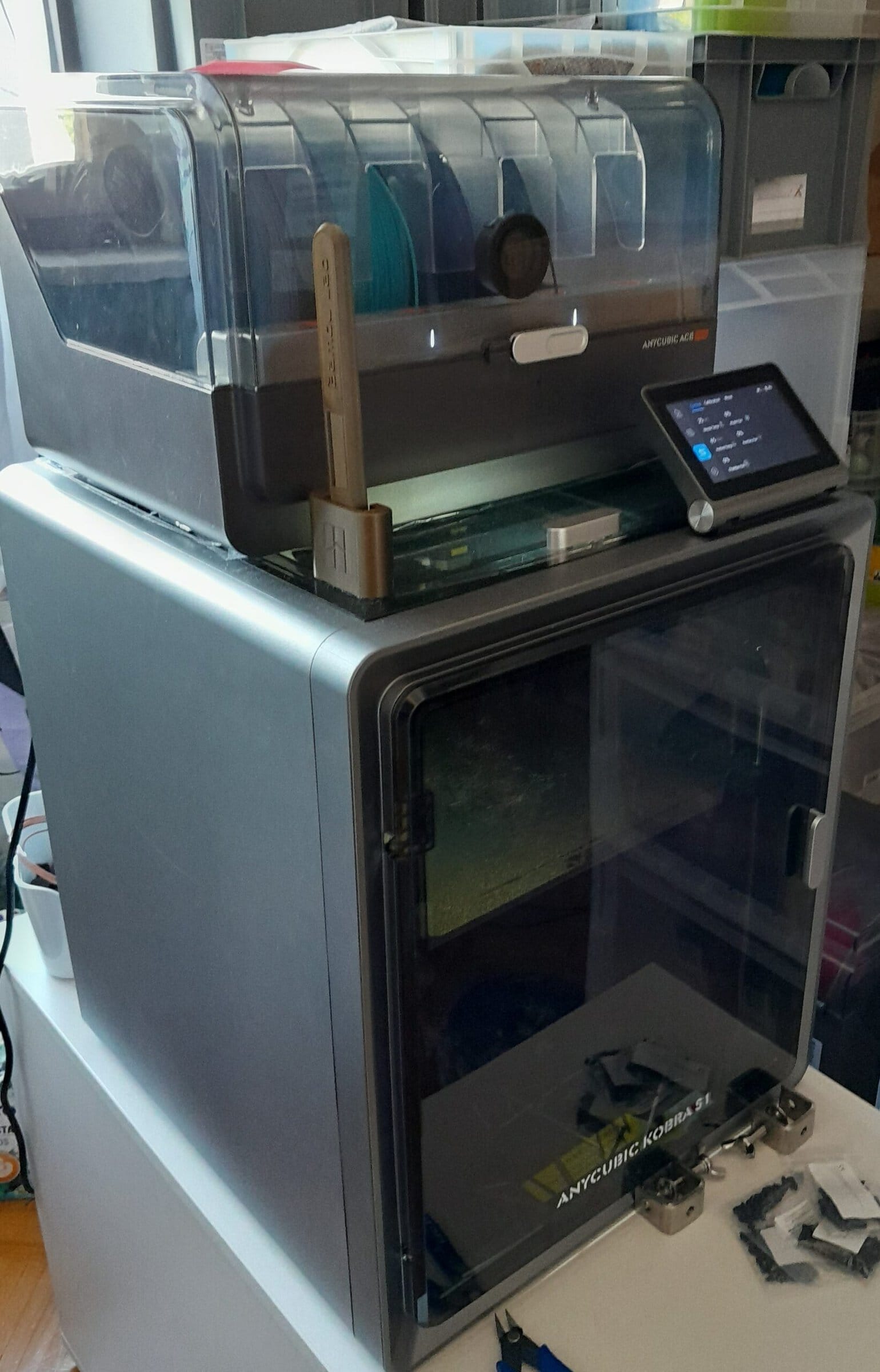

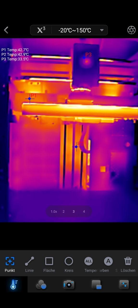

Oder wollt ihr mal sehen, wie sich die Wärme in einem geschlossenen Drucker verteilt? (Hier ebenfalls am Anycubic Kobra S1). Wie man sieht, sammelt sich die gesamte Wärme oberhalb des Druckbetts, da der seitliche Umwälzlüfter ausgeschaltet ist. Dass sich die Hitze so extrem dort oben staut, hätte ich ehrlicherweise auch nicht gedacht! 😉

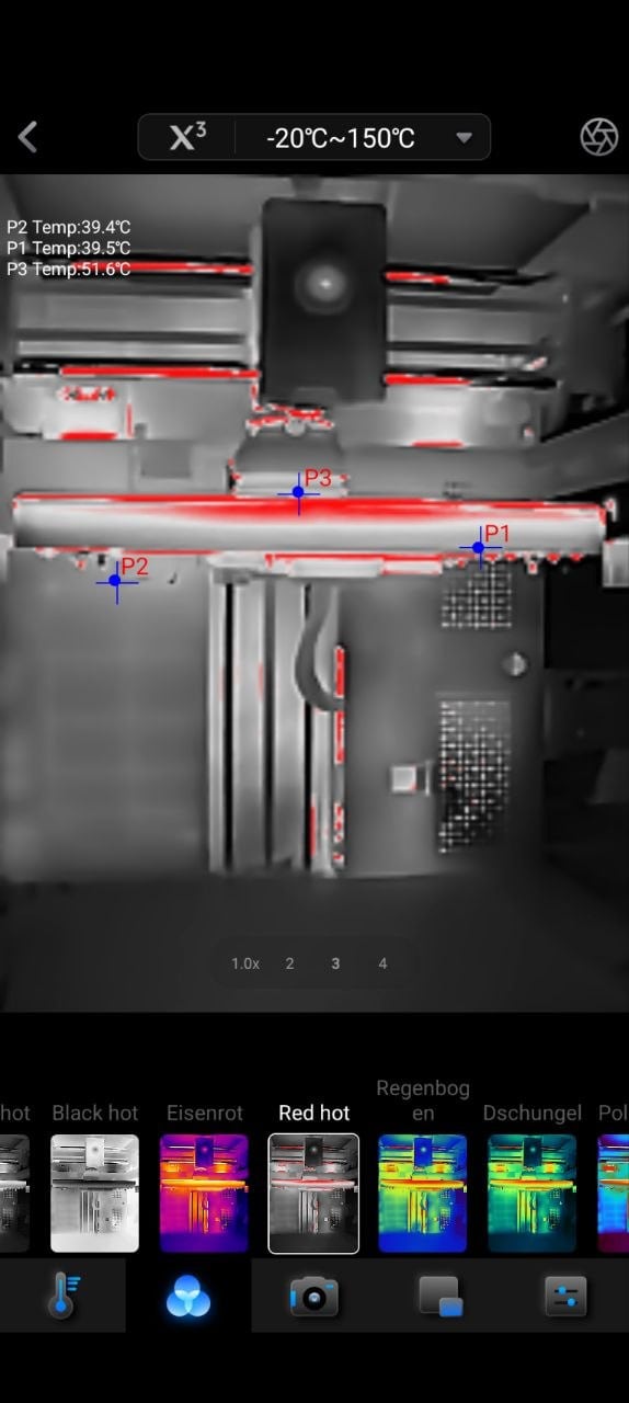

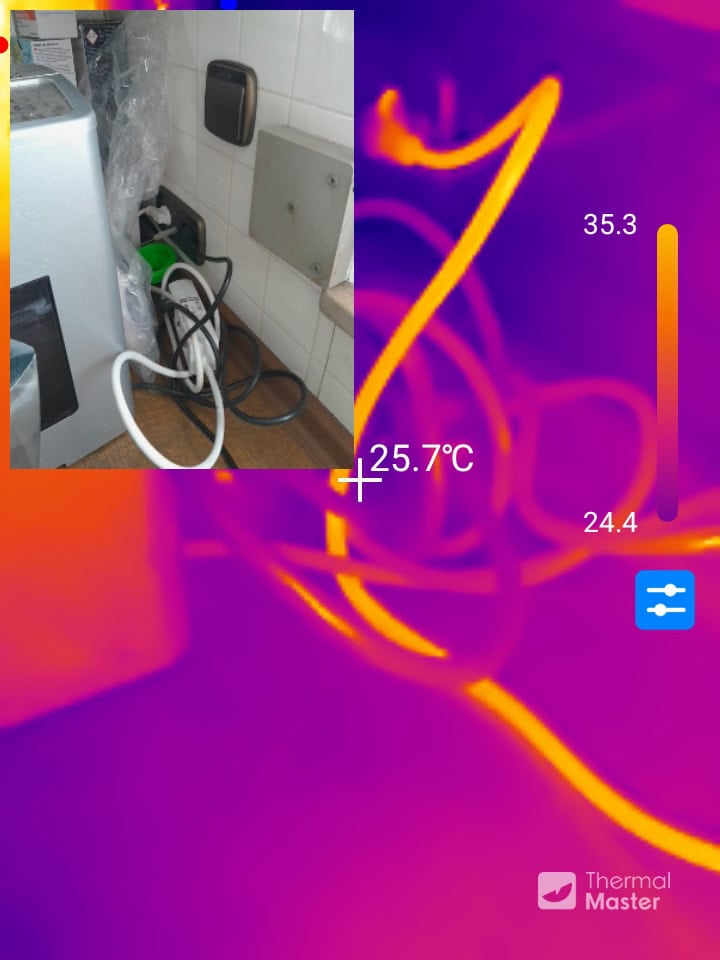

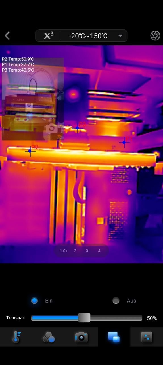

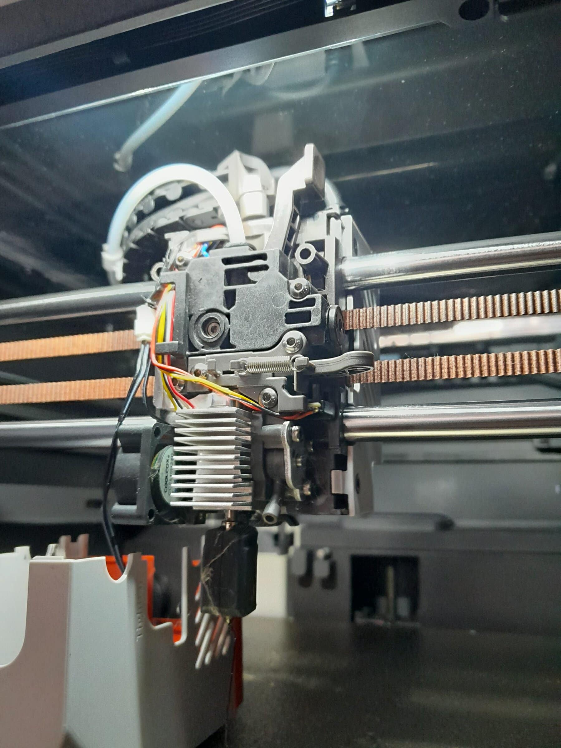

Oder man nutzt es einfach, um ein Bauteil während des Druckvorgangs zu beobachten – hier beim Creality SparkX i7:
(Dieses Picture-in-Picture-Bild mit der Überlagerung aus echtem Bild und Wärmebild können übrigens beide Kameras. Ich habe es hier nur nicht immer abgebildet, weil uns die reinen Wärmebilder wahrscheinlich mehr interessieren.)

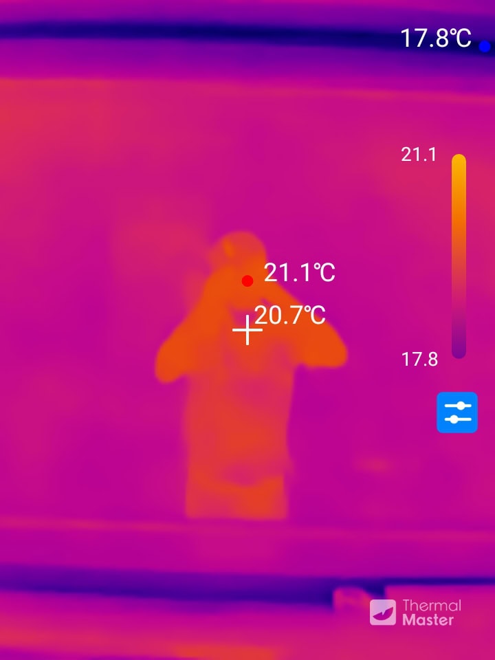

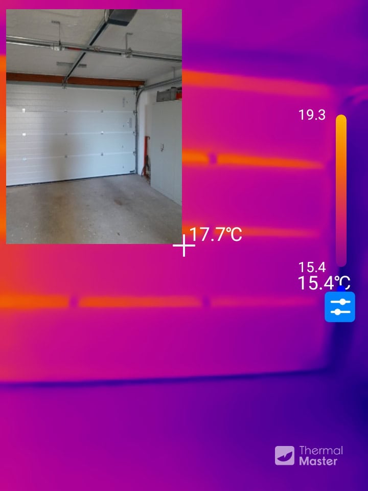

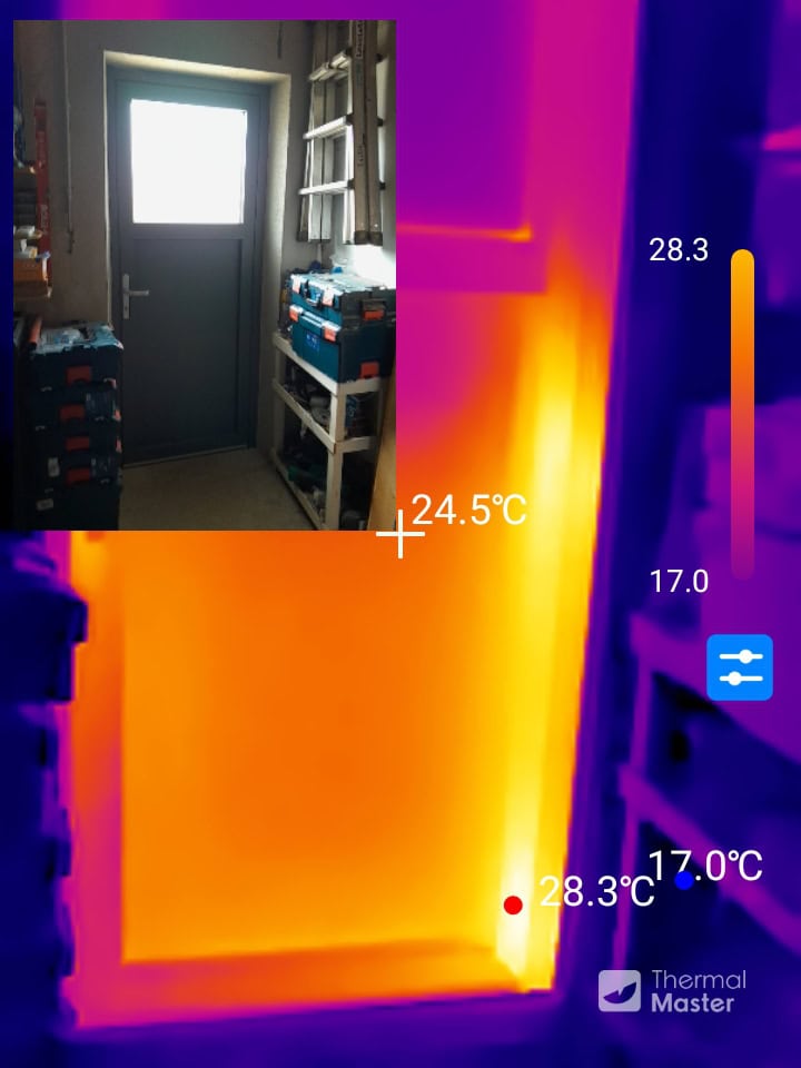

2.2 Anwendungsfall 2: Wärmebrücken am Haus finden

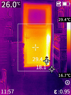

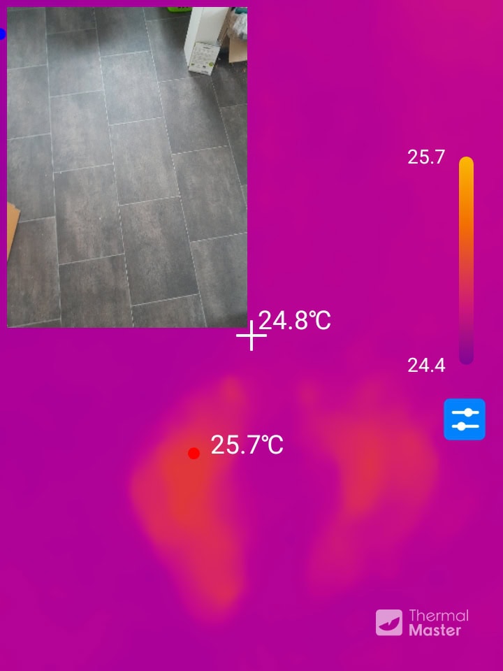

Ok, machen wir mal wieder was richtig Nützliches und gehen weiter zur Wärmebrücken-Suche am Haus. Das Prinzip ist einfach: Die bläulichen Bereiche der Türen sind kälter und damit besser isoliert. Je heller die Bereiche leuchten, desto wärmer sind sie – dort geht also die meiste Wärme verloren. Wenn am Haus etwas undicht ist und warme Luft ausströmt, sieht man das von außen sofort als hell leuchtenden Fleck.

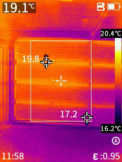

Die Türen hier im Beispiel sind allerdings recht neu und die Aufnahmen wurden im Sommer gemacht. Deswegen habe ich sie von innen fotografiert, da es drinnen kühler war als draußen. Man sieht dennoch deutlich, dass der Türrahmen die Wärme wesentlich besser leitet als die recht gut isolierten Innenflächen der Türen.
Garagentor – ebenfalls recht neu und isoliert:

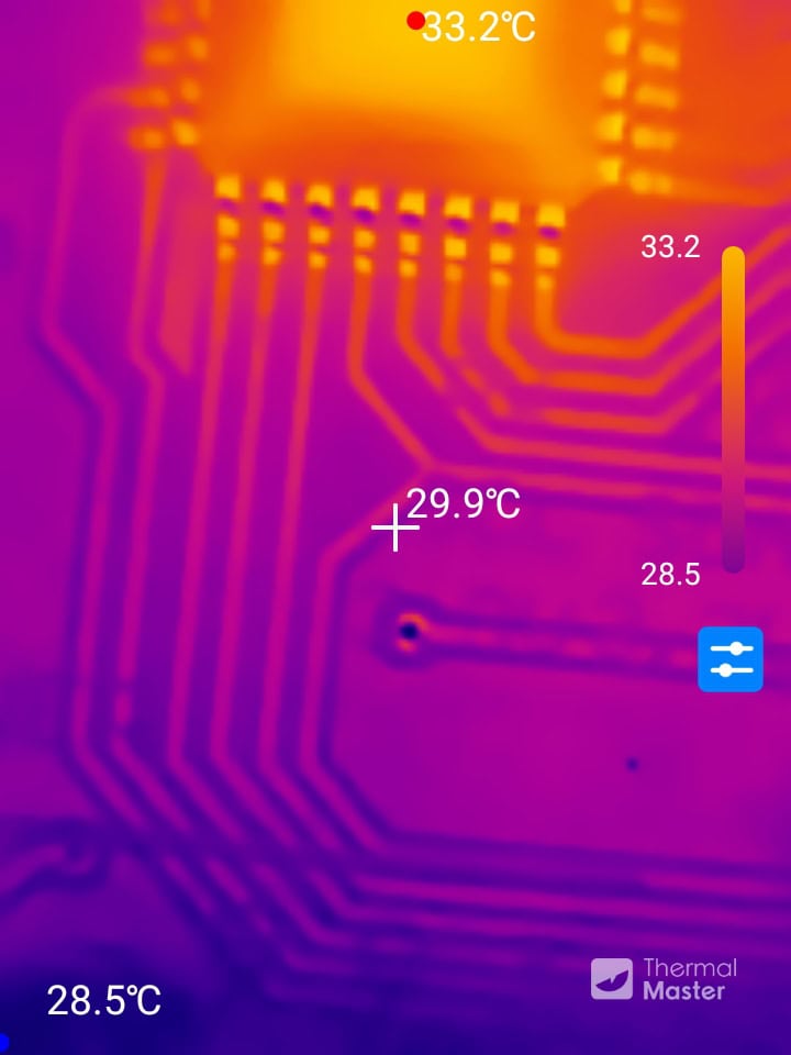

2.3 Anwendungsfall 3: Fehlersuche in der Elektronik (Die Paradedisziplin)
Bis zu diesem Punkt ist der Unterschied zwischen den beiden Kameras gar nicht so gewaltig. Klar, die KI-optimierte Darstellung der P3 ist schön anzusehen, aber den Job bekommt man im Alltag mit beiden Modellen erledigt. Jetzt kommen wir aber zum entscheidenden Unterschied: den Makro-Aufnahmen, also wenn man ganz nah an das Messobjekt ran muss.

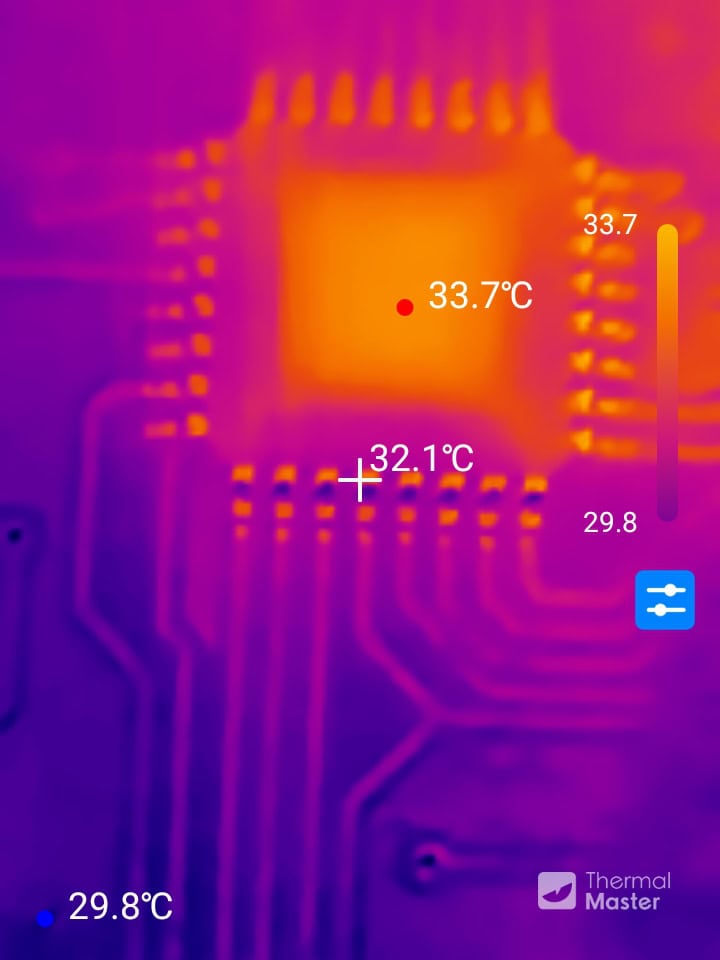

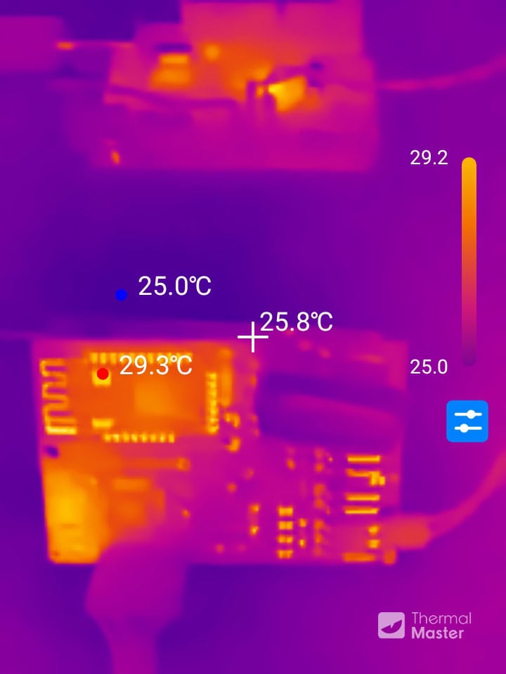

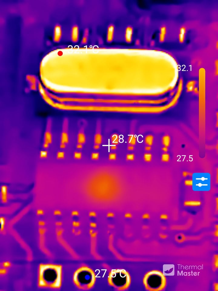

Typischerweise braucht man das bei der Inspektion von elektronischen Schaltungen. Hier ist eine IR-Kamera für mich mittlerweile fast unverzichtbar geworden. Ein defektes Bauteil auf einer Platine wird nämlich oft extrem heiß – oder es bleibt eben komplett kalt, obwohl es eigentlich warm sein sollte. Schon weiß man, wo man ansetzen muss, und hat das Problem damit meistens identifiziert. Oder eine Leiterbahn wird viel heißer als die anderen? Dann fließt dort zu viel Strom, und man kann gezielt die Bauteile prüfen, die an dieser Leitung hängen.
In der Elektronik ist das einfach ein genialer Helfer. Und genau hier kann die Thermal Master P3 so richtig punkten, denn ihr einstellbarer Fokus erlaubt extrem nahe Makro-Aufnahmen. Bei der 4 Jahre alten Guide PC210 musste ich, wie erwähnt, noch extra eine aufsteckbare Makro-Linse dazukaufen, um überhaupt nah genug an eine Platine heranzukommen.

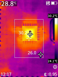

Die P3 ist hier allerdings noch mal eine ganz andere Hausnummer. Hier zwei Bilder zum Vergleich: Links seht ihr die Aufnahme der Thermal Master P3 mit minimal eingestelltem Fokus – also so nah dran, wie es nur geht. Rechts seht ihr das Bild der PC210 mit aufgesteckter Makrolinse. Hier ist auch zu erwähnen, dass man bei der Guide gerade bei Makro-Aufnahmen gerne mal verwackelt, da es eine Taste ist, die man drücken muss während man das Objekt fokussiert. Bei der Thermal Master ist der Auslöser am Smartphone-Display oder man kann die Kamera sogar mit einer gedruckten Ergänzung auf ein Stativ montieren. Das ist besser um gerade bei Makro-Aufnahmen nicht zu verwackeln.
Falls ihr es nicht direkt erkennt: Das Objekt im Bild ist der Mikroprozessor (gerade mal 7 x 7 mm groß). Die Bildqualität – gerade bei der P3 – profitiert massiv von der manuellen Fokussierung des Objektivs und überzeugt auf ganzer Linie. Bei der Thermal Master P3 erkennt man sogar die winzigen Leiterbahnen zum Mikrocontroller und sieht, wie sie sich durch den minimalen Stromfluss ganz leicht erwärmen. Wenn man ganz genau hinschaut, zeichnet sich im Chip-Gehäuse sogar ein wärmeres Viereck ab. Ich rate mal ins Blaue hinein: Das dürfte der Träger des Silizium-Chips sein (der eigentliche Chip selbst ist ja noch mal ein Stück kleiner).
Ich muss schon sagen: Die Guide PC210 war durch ihre aufsteckbare Makrolinse damals schon eine unglaubliche Bereicherung für die Fehlersuche in der Elektronik. Aber was die P3 hier an Makro-Aufnahmen abliefert, spielt einfach in einer völlig anderen Liga.
Verschiedene Aufnahmen von Elektronik und Platinen

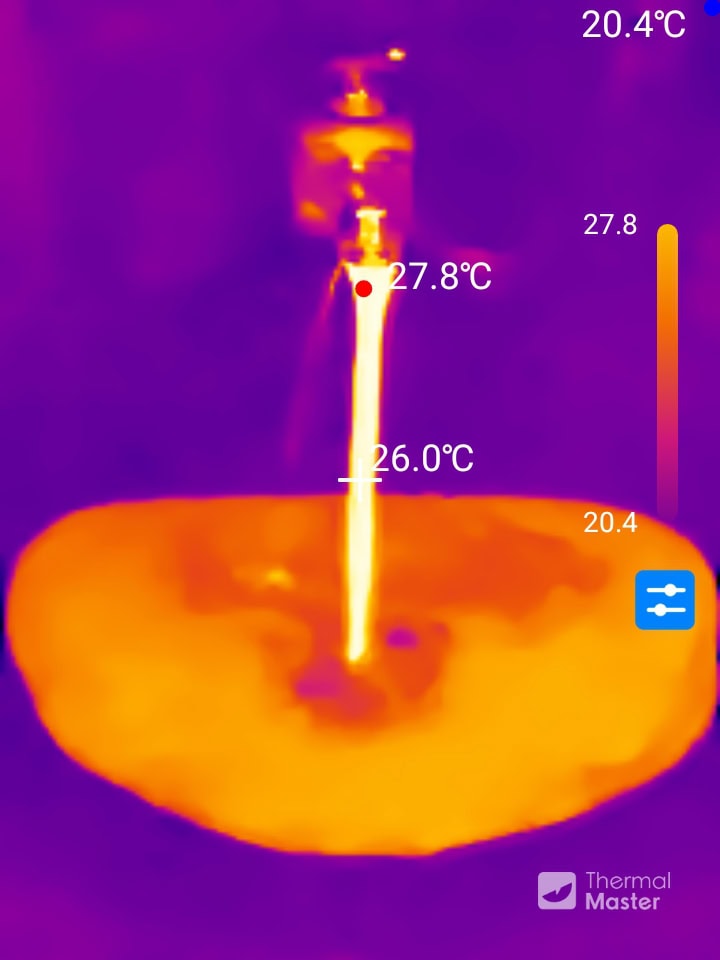

2.4 Anwendungsfall 4: Ein bisschen Spielerei
Und bevor es hier jetzt allzu ernst wird, haben wir natürlich auch noch ein paar klassische Spielereien ausprobiert! 😉
Wie sieht es zum Beispiel aus, wenn man fließendes Wasser aus dem Hahn beobachtet?

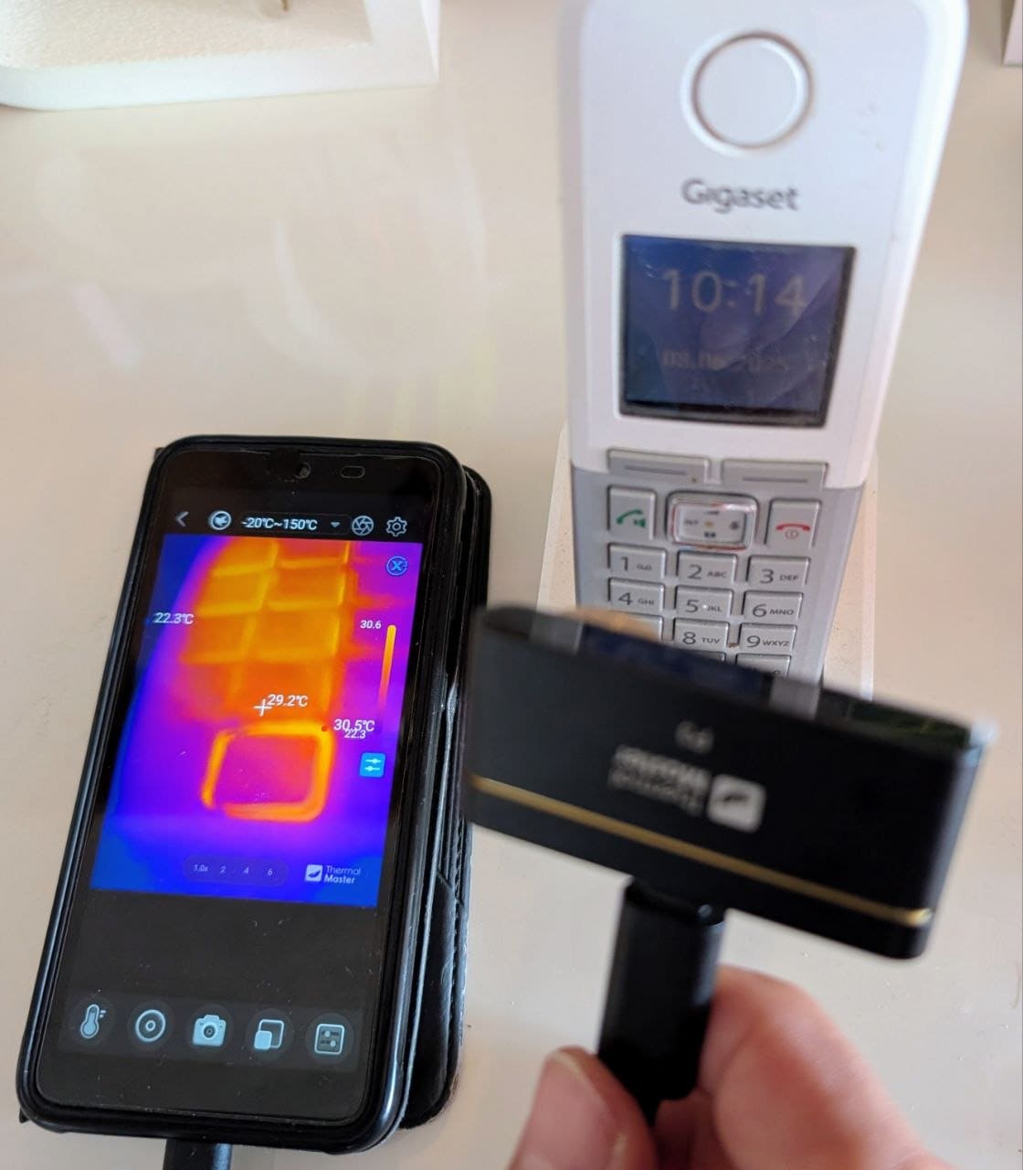

Ich persönlich betreibe die Thermo-Cam mit einem älteren Smartphone, das ich für die Werkstatt aussortiert habe. Da muss ich beim Löten auch nicht so penibel aufpassen wie auf mein aktuelles Smartphone. Zudem muss die Kamera ja nicht zwingend direkt am USB-Anschluss des Geräts stecken: Sie funktioniert auch hervorragend über das mitgelieferte USB-Verlängerungskabel. So kann man die Cam zum Beispiel auf einem 3D-gedruckten Stativ fixieren, die Platine darunterlegen und das Smartphone über das Kabel ganz entspannt in einer Halterung außerhalb des Lötbereichs platzieren.
Die Kamera kann bequem mit einem Kabel verbunden und so genutzt werden

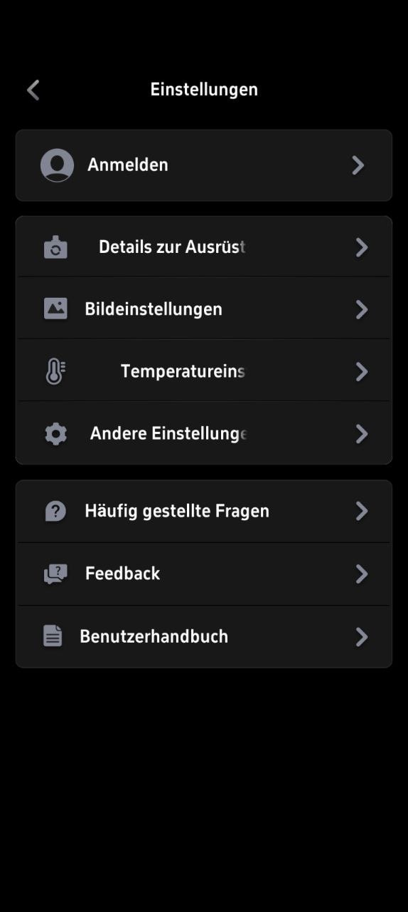

3.1 App-Features im Alltag
Auch die App Temp Master selbst hat mich positiv überrascht. Sie ist übersichtlich gestaltet, werbefrei und bietet eine ganze Reihe nützlicher Features. Besonders nützlich für die unterschiedlichen Anwendungsbereiche sind die verschiedenen Farbpaletten, wie der klassische „Ironbow“-Look oder kontrastreiches Schwarz-Weiß. Je nachdem, ob man gerade eine feine Platine untersucht oder eine Wärmebrücke am Fenster sucht, hilft eine andere Farbpalette dabei, die Temperaturunterschiede noch deutlicher hervorzuheben.
Die Bedienung der App ist intuitiv und bietet alle möglichen Features wie Messpunkte oder Messbereiche selbst zu setzen, IR-Bilder mit denen der Smartphone-Kamera in unterschiedlichem Deckungsgrad zu überlagern oder auch Videos aufzunehmen. Ist die App auf dem Smartphone installiert, startet sie automatisch sobald die Kamera per USB verbunden wurde.
Besonders hervorzuheben: Es ist keine Registrierung oder Anmeldung erforderlich.

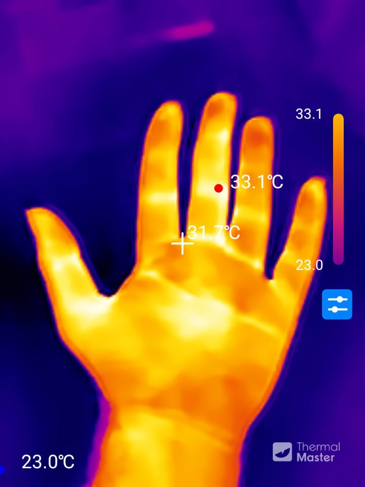

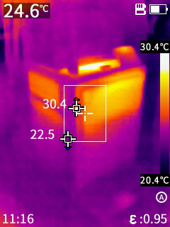

  3. Ich verstehe nicht, wie man diese Falschfarbenbilder lesen muss. Bei der PC210 finde ich die Darstellung logisch, nicht aber bei der P3.
    Da hat man dann z.B. bei dem Hand-Bild rechts eine Skala von lila=23 °C bis orange=33.1 °C. Im Bild ist der kühlste Punkt, mit der genannten Temperatur, aber blau, der wärmste Punkt ist weiß dargestellt.
    Ist die Software einfach nur unausgereift, oder verstehe ich das falsch?
    1. Hallo Candy,
      ich kann nachvollziehen was du meinst. Allerdings scheint es ganz unten am Balken einen kleinen blauen Strich zu geben. Dieser ist aber nicht groß genug, damit es stimmig wäre. Das stimmt. Vermutlich schlecht umgesetzt oder er soll einfach nur der groben Orientierung dienen. Das müsstest du den Hersteller fragen.
      Ich habe dem Balken nie besonders viel Beachtung geschenkt, sondern schaue nur auf die Messpunkte. Diese werden automatisch in der Bildmitte, sowie am heißesten und kältesten Punkt des Bildes gesetzt. Man kann sie aber auch selbst setzen, was ich sehr praktisch finde oder auch ein Messfeld einstellen (Linie, Quadrat, Kreis).
