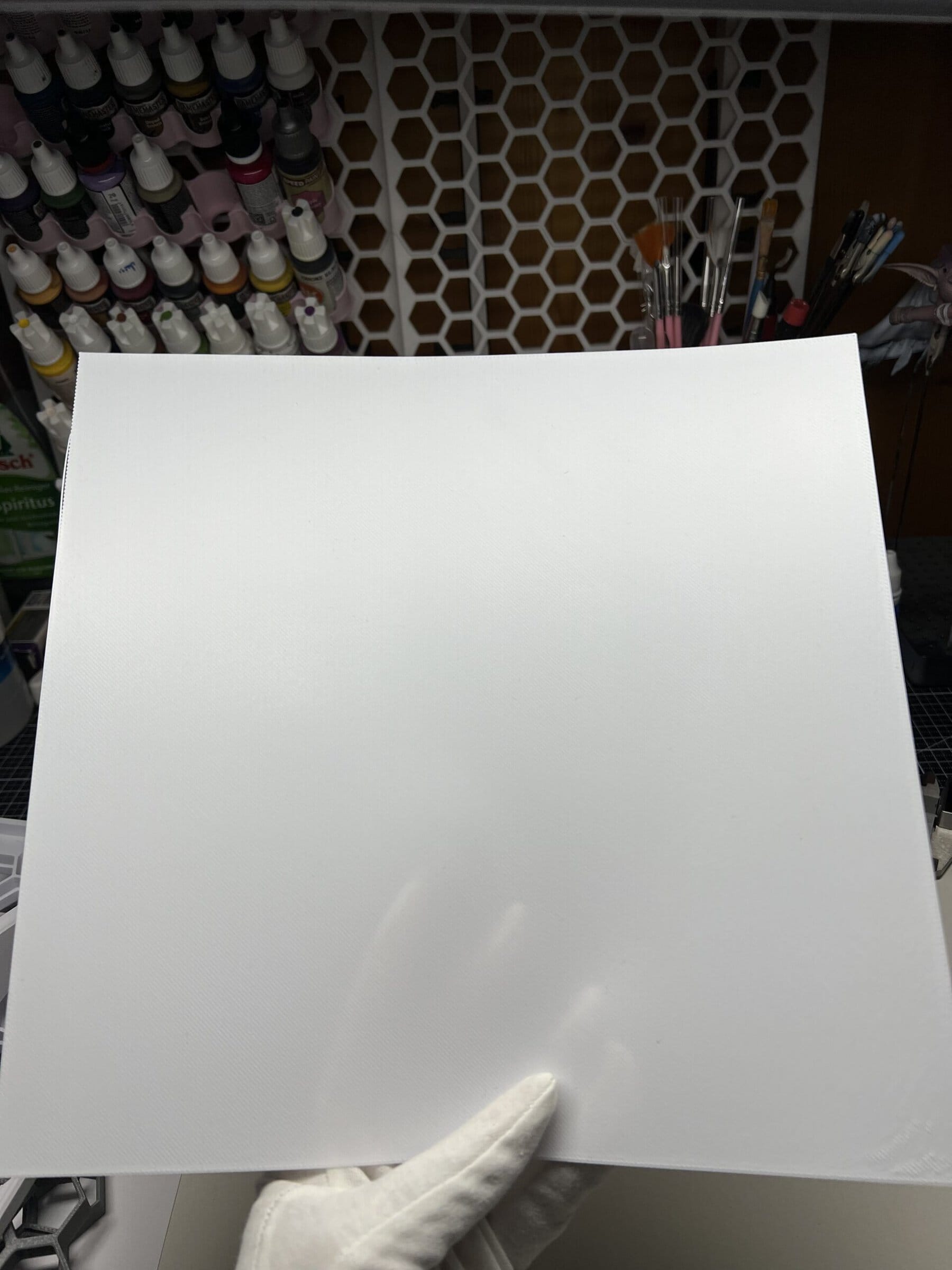

Die Holo-Platte gibt es leider nicht separat zu kaufen, was wirklich schade ist.

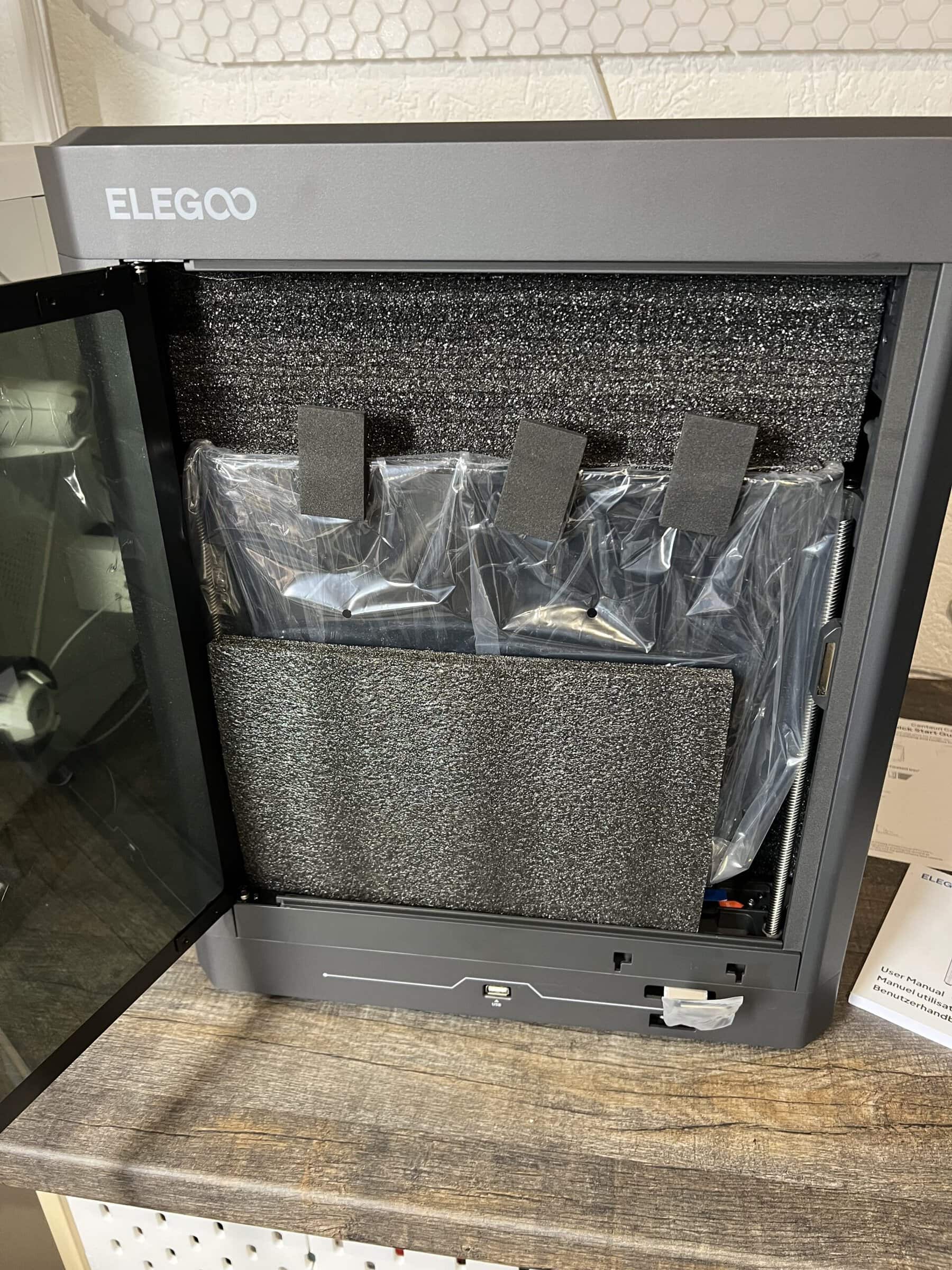

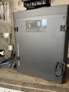

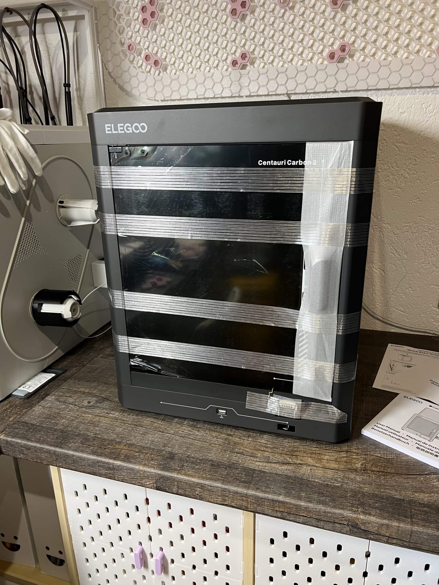

Lieferung und Unboxing
- sauber verpackt
- alles abgeklebt
- da passt nichts mehr rein
- Abdeckhaube auch im Drucker
- alle Einzelteile

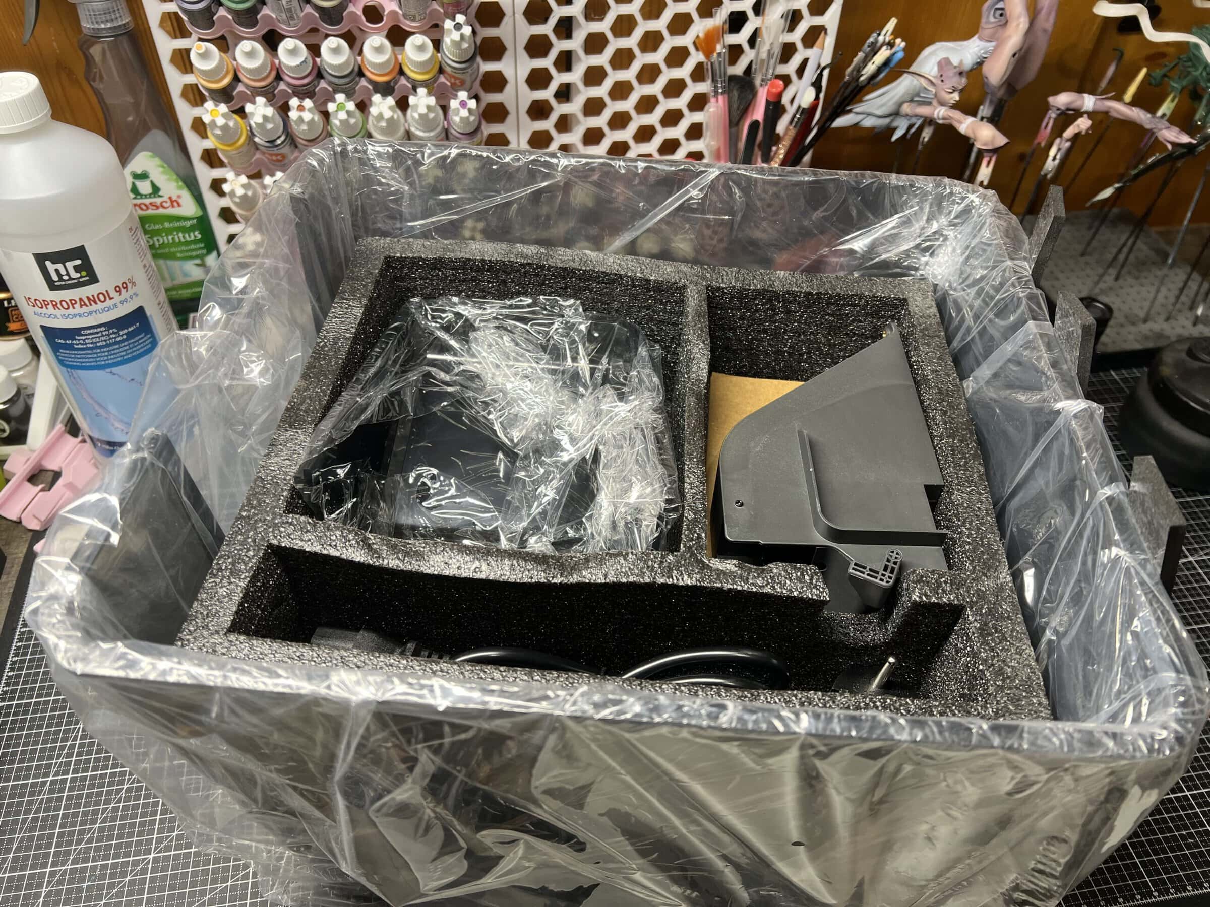

Lieferumfang
Wie bei allen großen Herstellern kommt der Drucker gut verpackt mit einer Menge Füllmaterial im Karton an. Das Risiko eines Transportschadens wird so maximal reduziert, und der Platz im Karton wird optimal genutzt. Außer der Anleitung befinden sich sämtliche Bauteile im Inneren des Gehäuses. Das Auspacken erinnert daher ein wenig daran, Tetris rückwärts zu spielen.

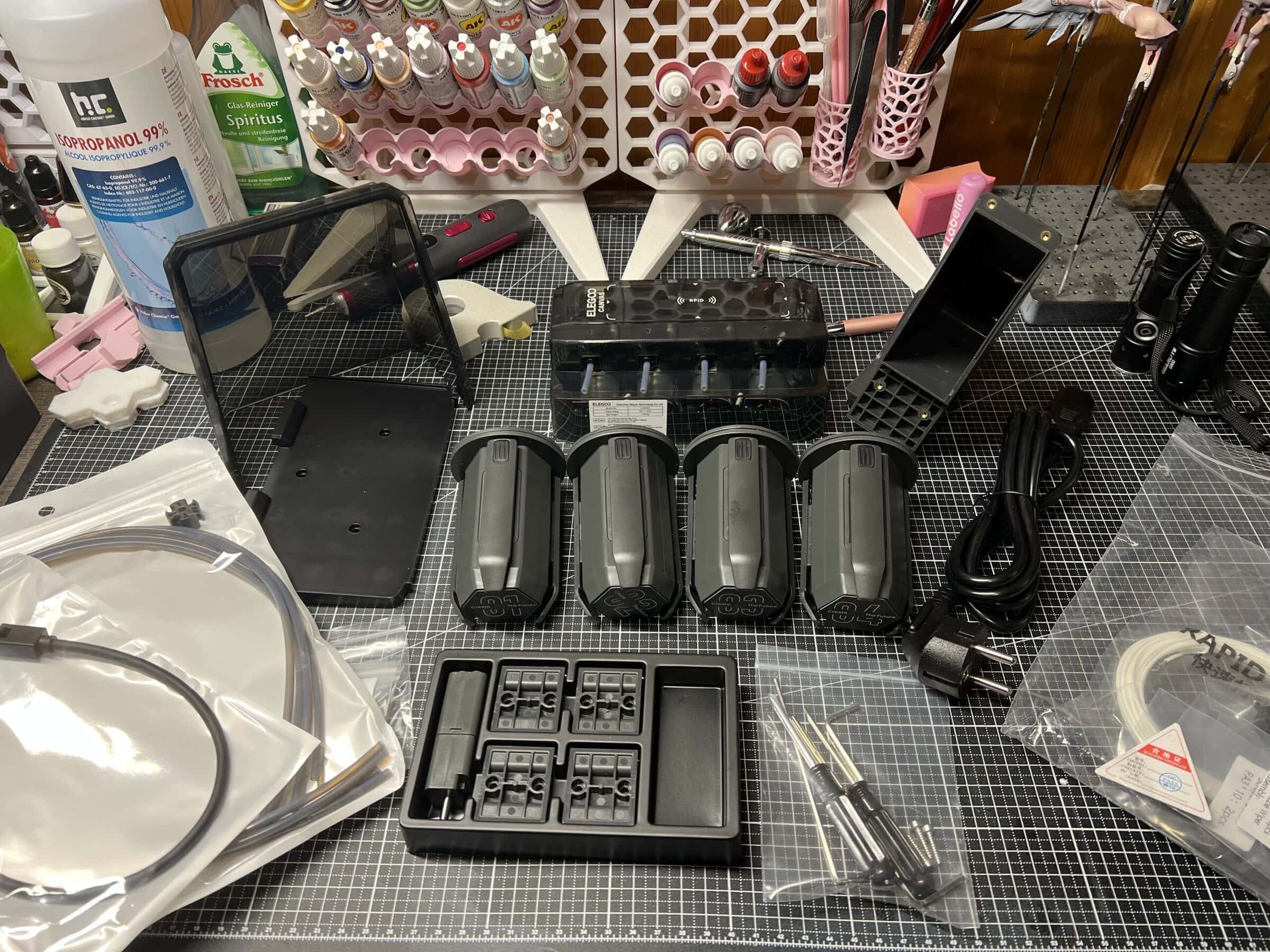

Zum Lieferumfang gehört:
- wenige Meter PLA
- Werkzeug zur Montage und Wartung
- Schmiermittel
- „Zahnstocher“ für die Nozzle
- Ein USB-Stick mit ein paar vorbereiteten Dateien und einer Videoanleitung
- Benutzerhandbuch
- Der Drucker selbst
- allerlei Druckerbauteile

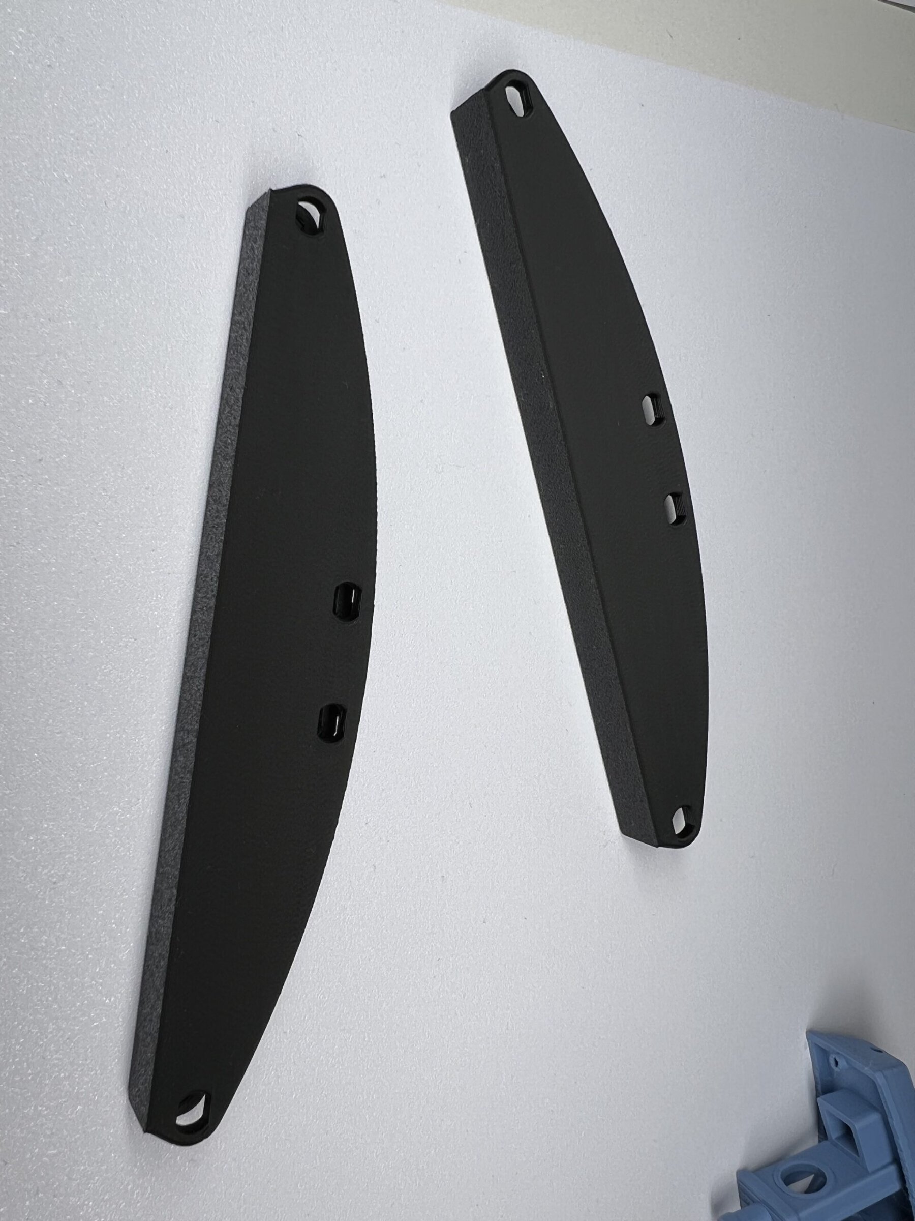

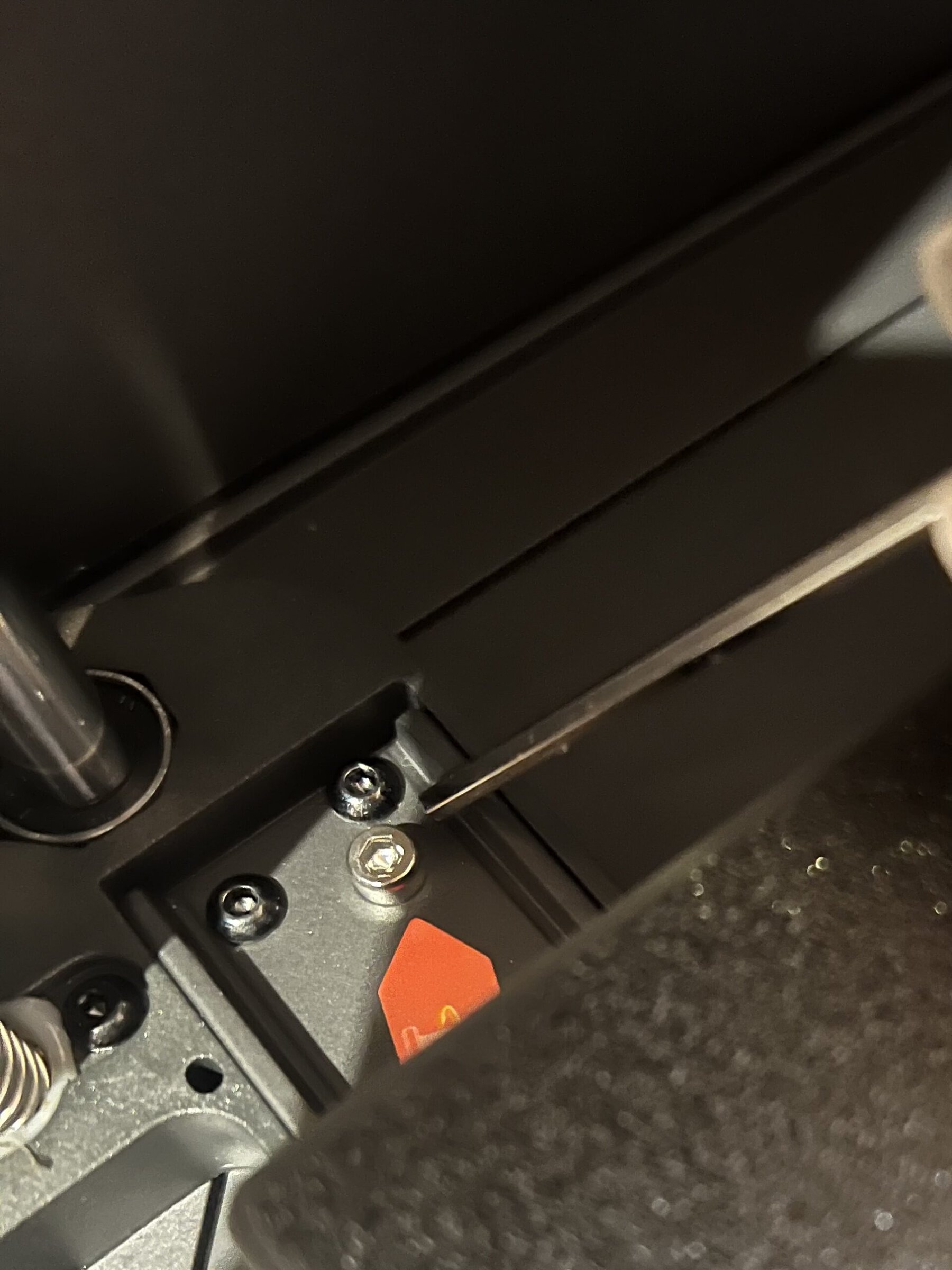

- Sicherungsschrauben lösen
- „Abfallrutsche“ nicht vormontiert

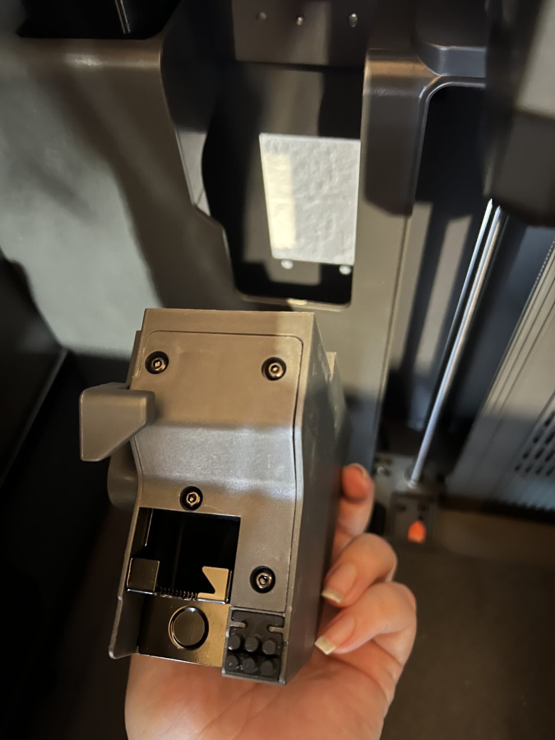

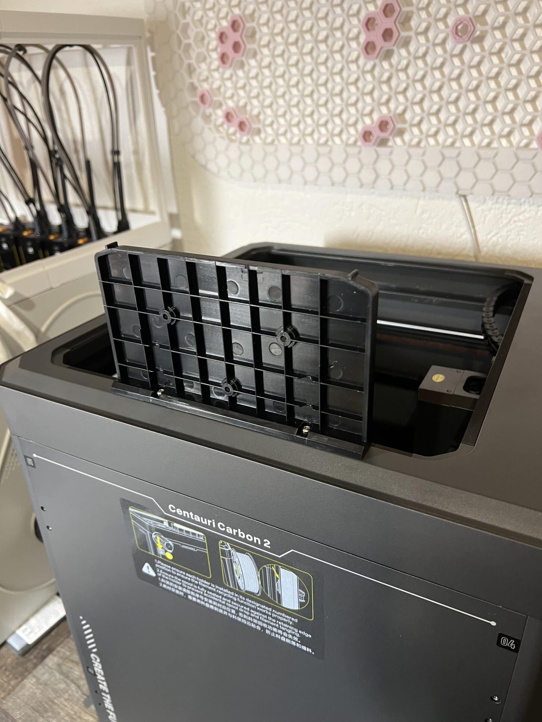

Der einzige für mich etwas umständliche Punkt ist die Installation der „Abfallrampe“. Um vermutlich Platz für die Abdeckhaube im Karton zu schaffen, hat Elegoo diese nicht vormontiert. Ihr müsst diese Rutsche von innen nach außen schieben und außen mit vier Schrauben befestigen, wobei oben die großen und unten die kleinen Schrauben hineinkommen.

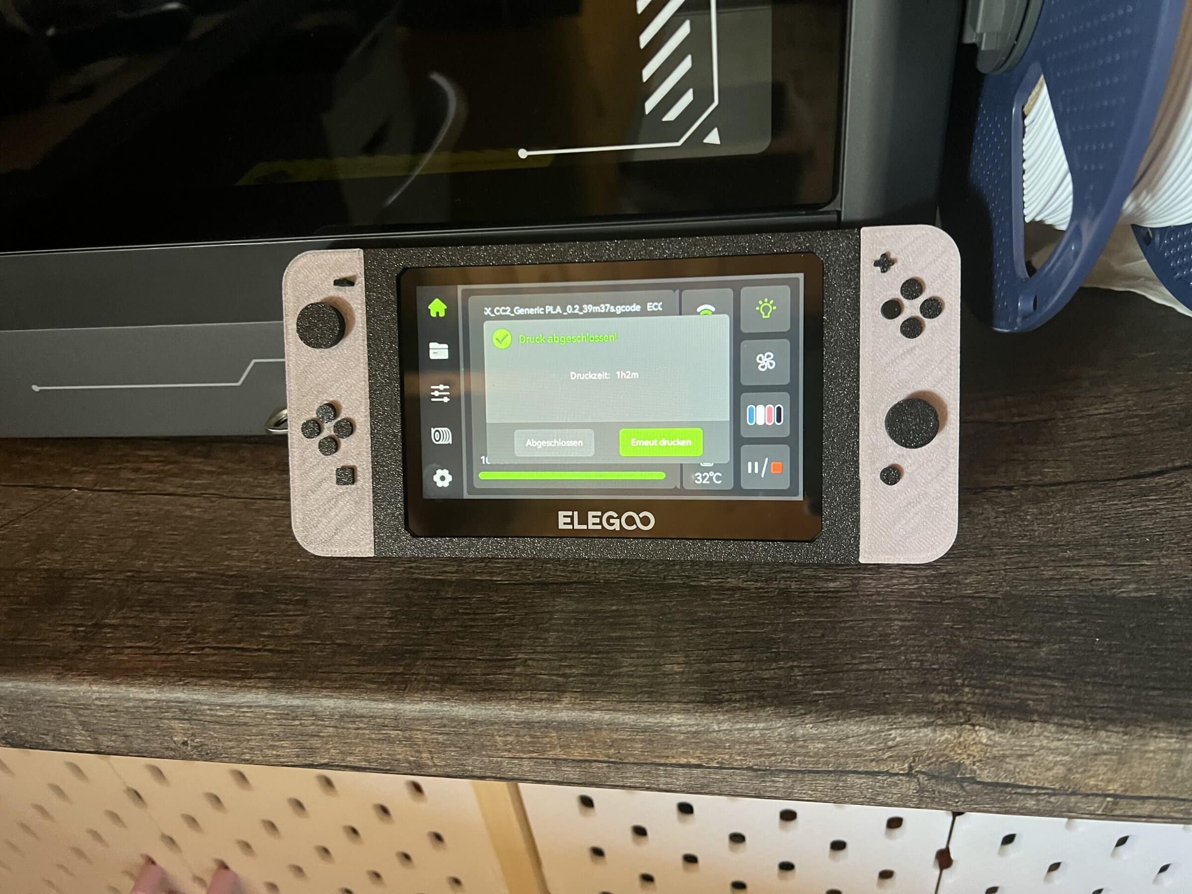

Das Display wird über ein am Drucker fixiertes Flachbandkabel verbunden und in die Halterung gesetzt. Hier genügt ein leichter Druck nach unten, damit es einrastet.

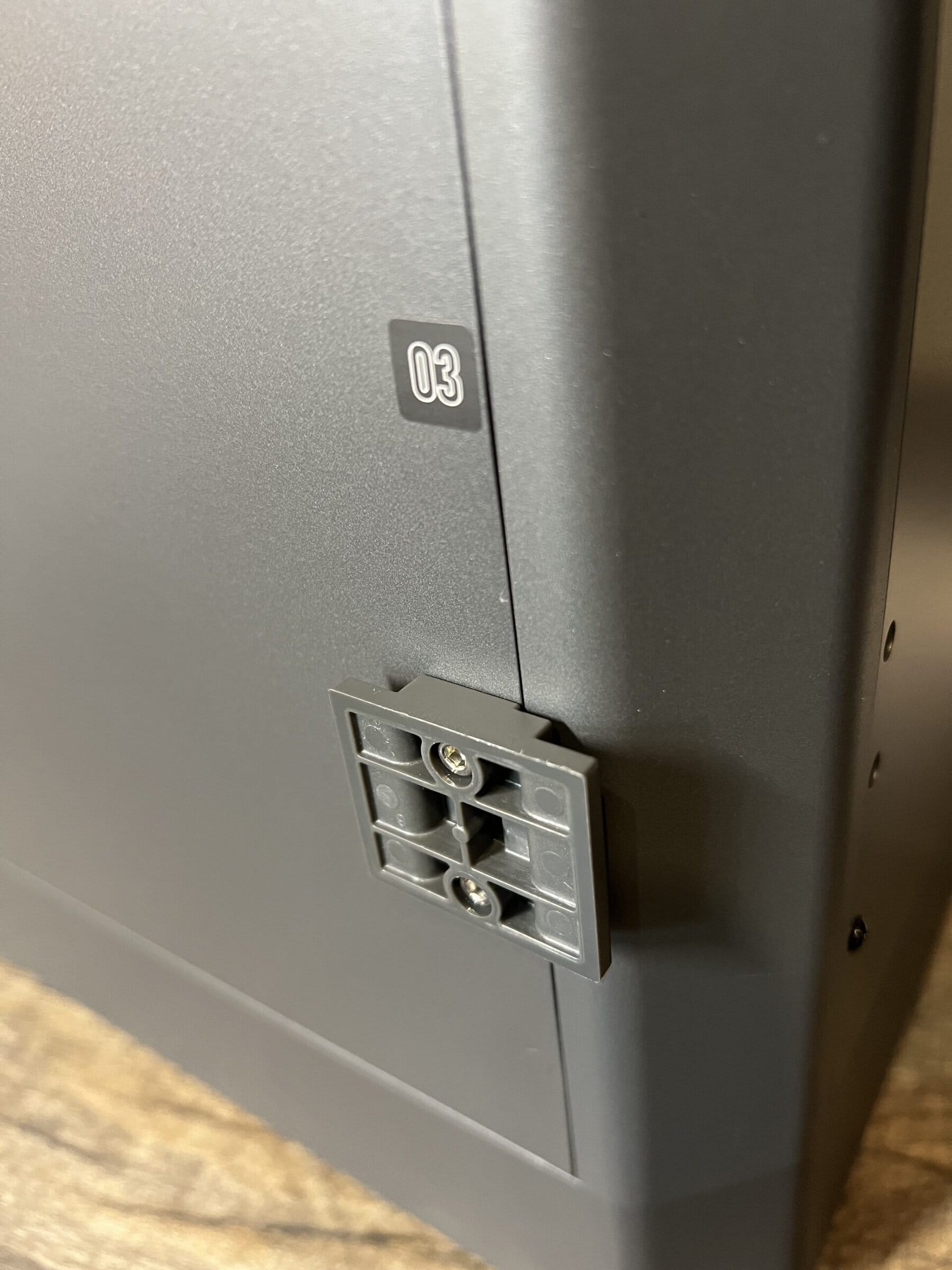

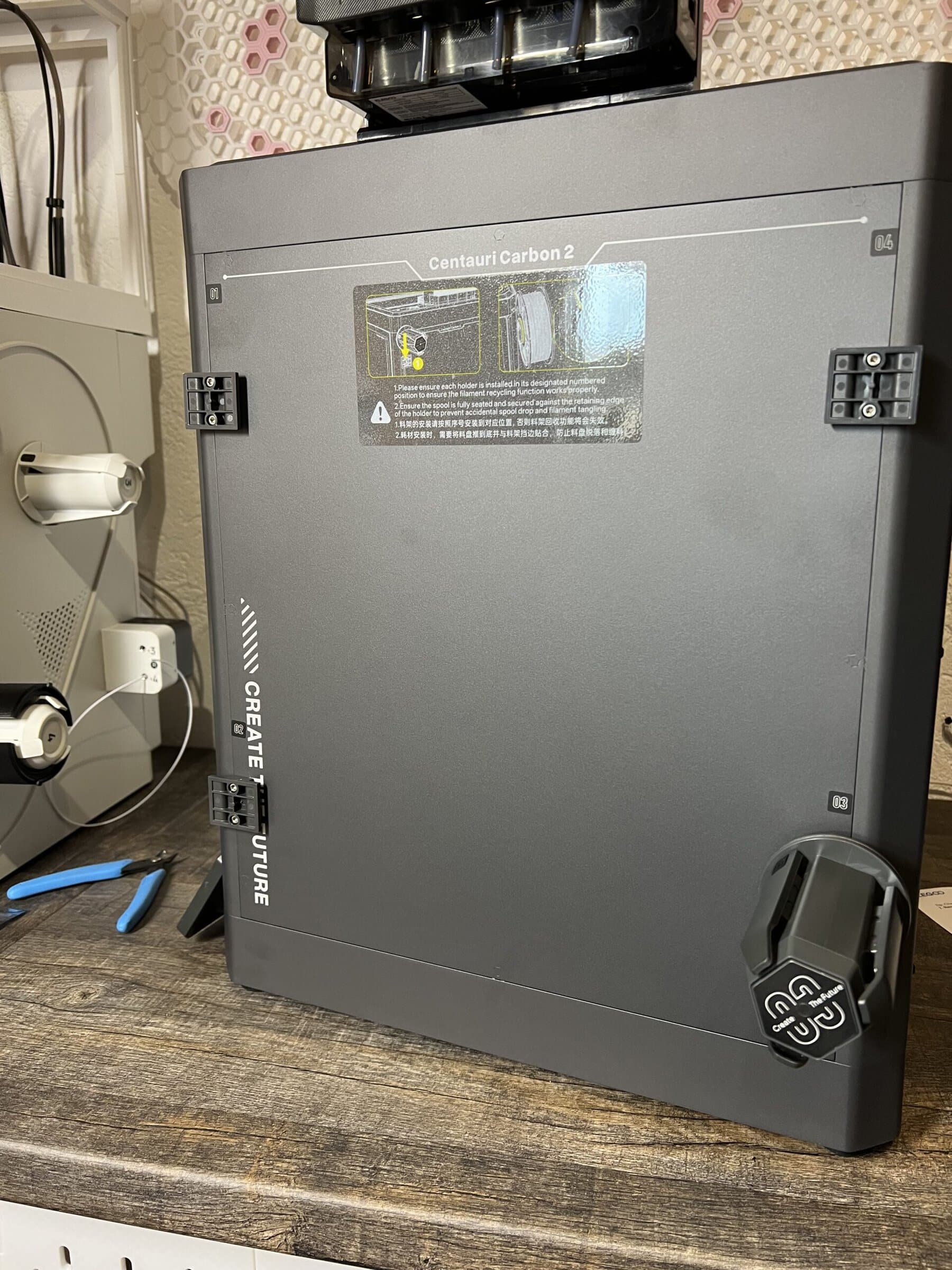

An der Seite des Druckers wird eine Halterung für das Canvas-System montiert, an der man dieses später anschraubt. Ebenfalls werden vier Halterungen an der Seitenwand festgeschraubt, auf die ihr am Ende die Filamentspulenhalter stecken könnt.

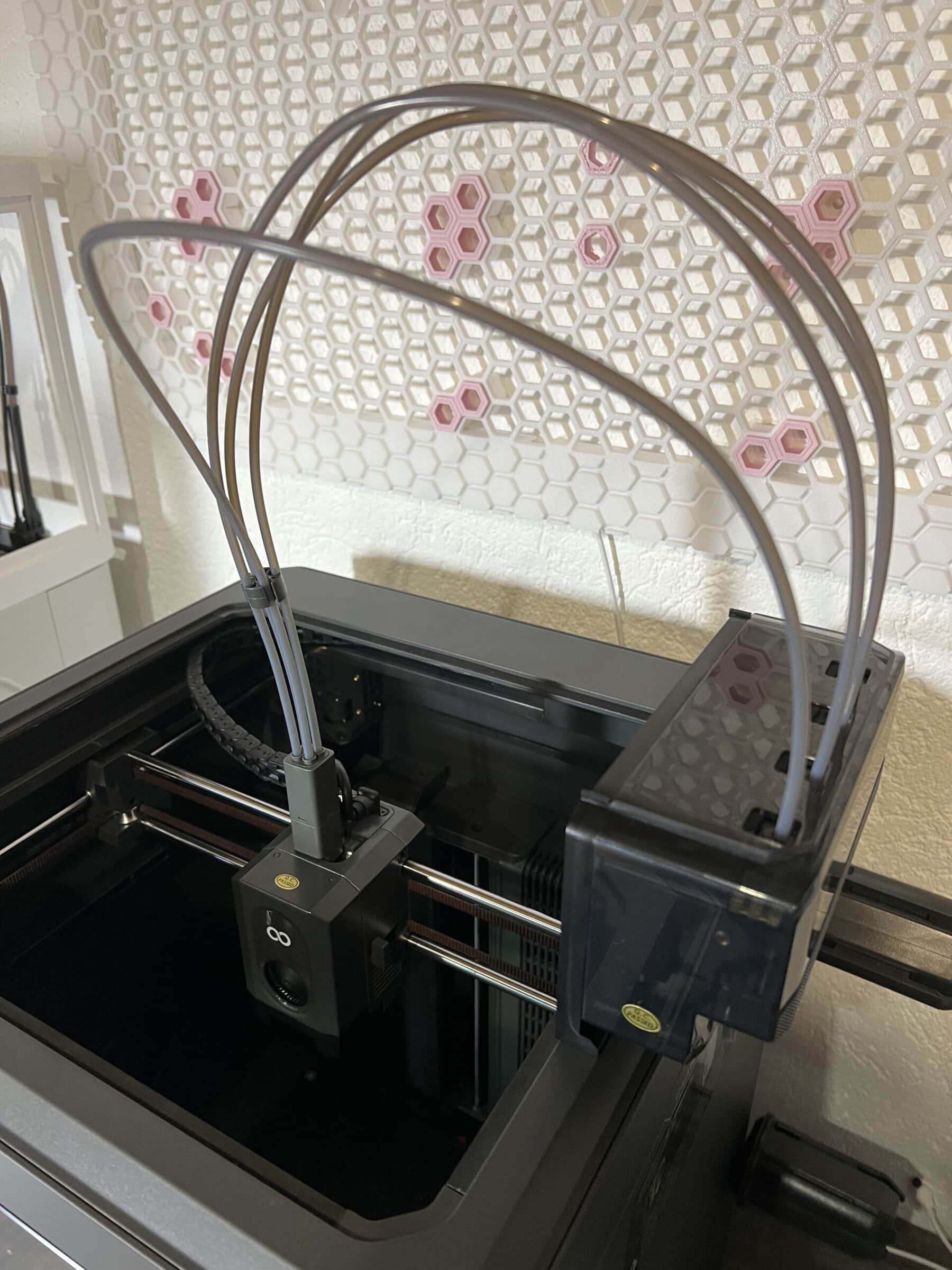

Am Hotend muss der 4-zu-1-Adapter aufgesteckt werden. Anschließend führt ihr die Schläuche vom Canvas zu diesem Adapter. Wer Probleme mit dem Lösen eines Schlauches hat, drückt einfach mit einem anderen Schlauch dieses „Ring-Quadrat“ nach unten und kann den Schlauch dann leicht herausziehen. Per Kabel wird das Canvas-System schließlich auf der Rückseite mit dem Drucker verbunden.
Das war es auch schon. Es ist insgesamt nicht viel zu tun. Wegen der vielen kleinen Schrauben, die übrigens alle vorbildlich beschriftet sind, zieht sich der Aufbau am Ende aber doch ein wenig in die Länge.

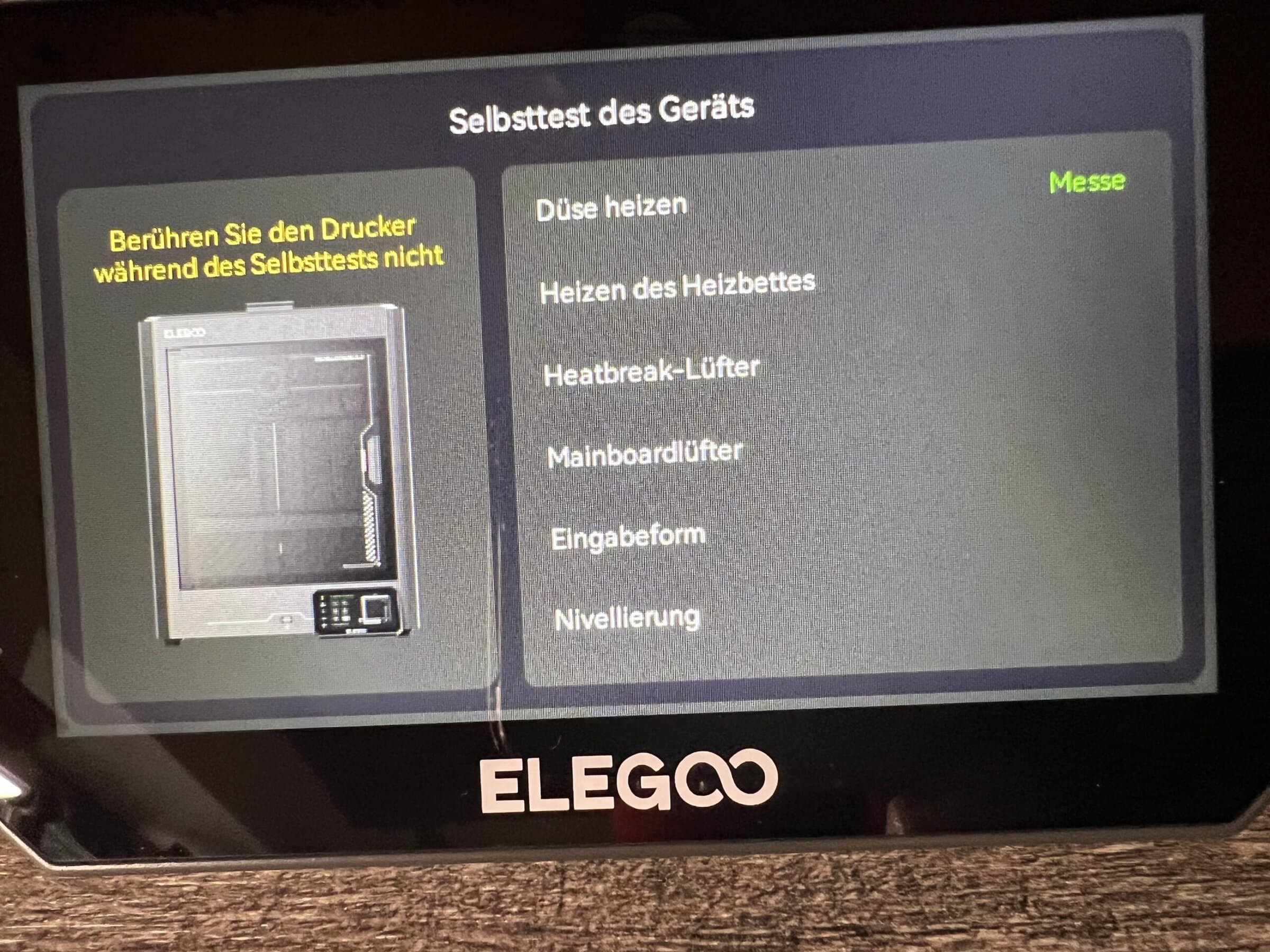

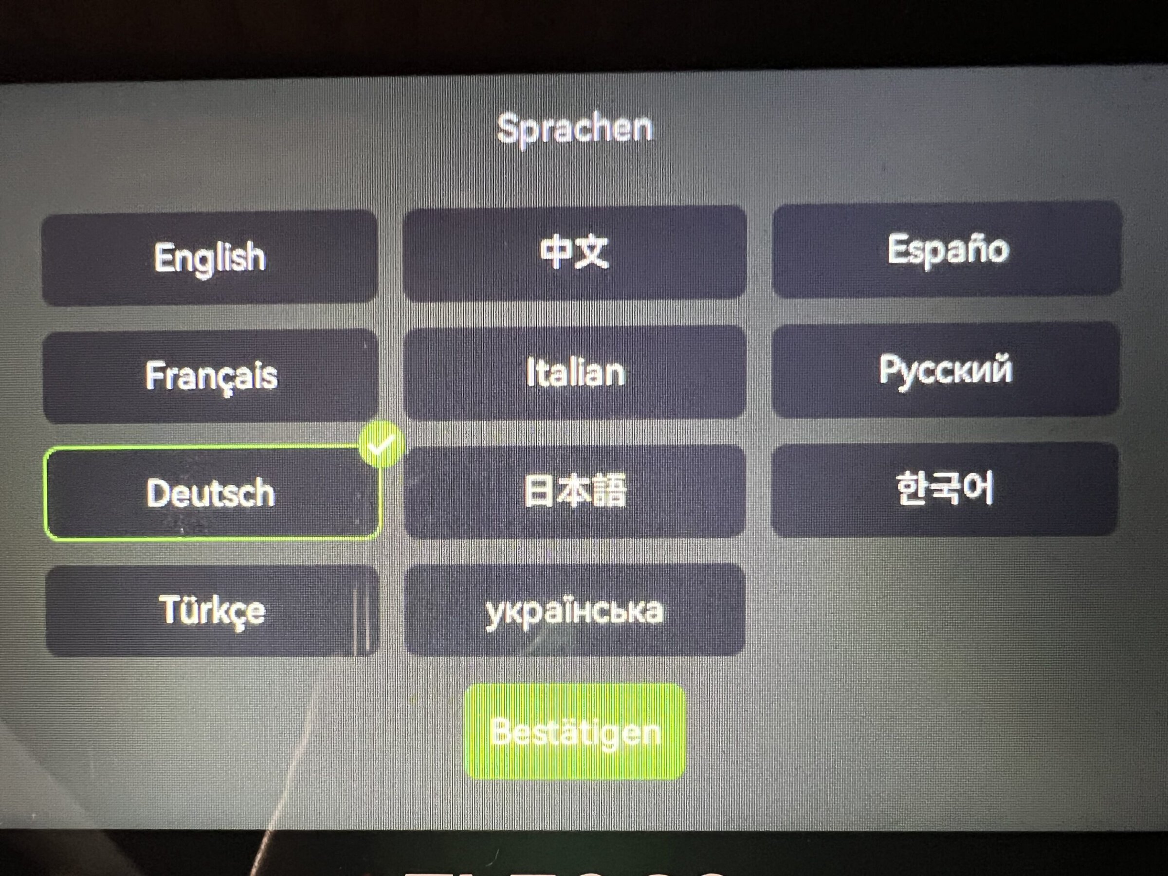

Einschalten uns los gehts?

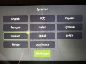

- Sprachauswahl

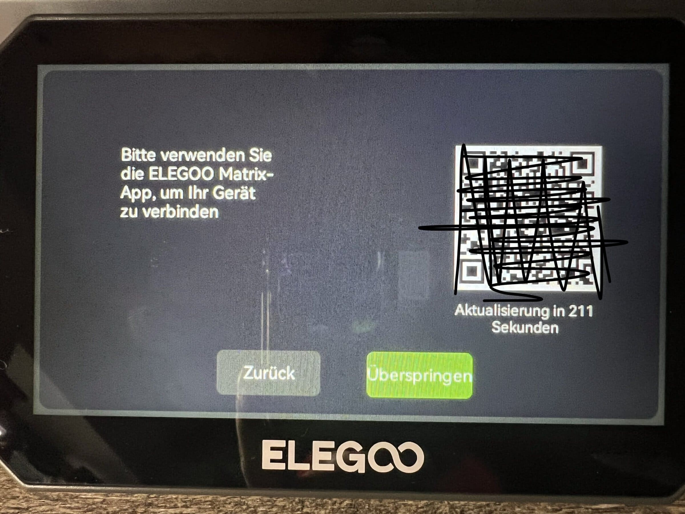

- QR Code für die App
- Selbsttest

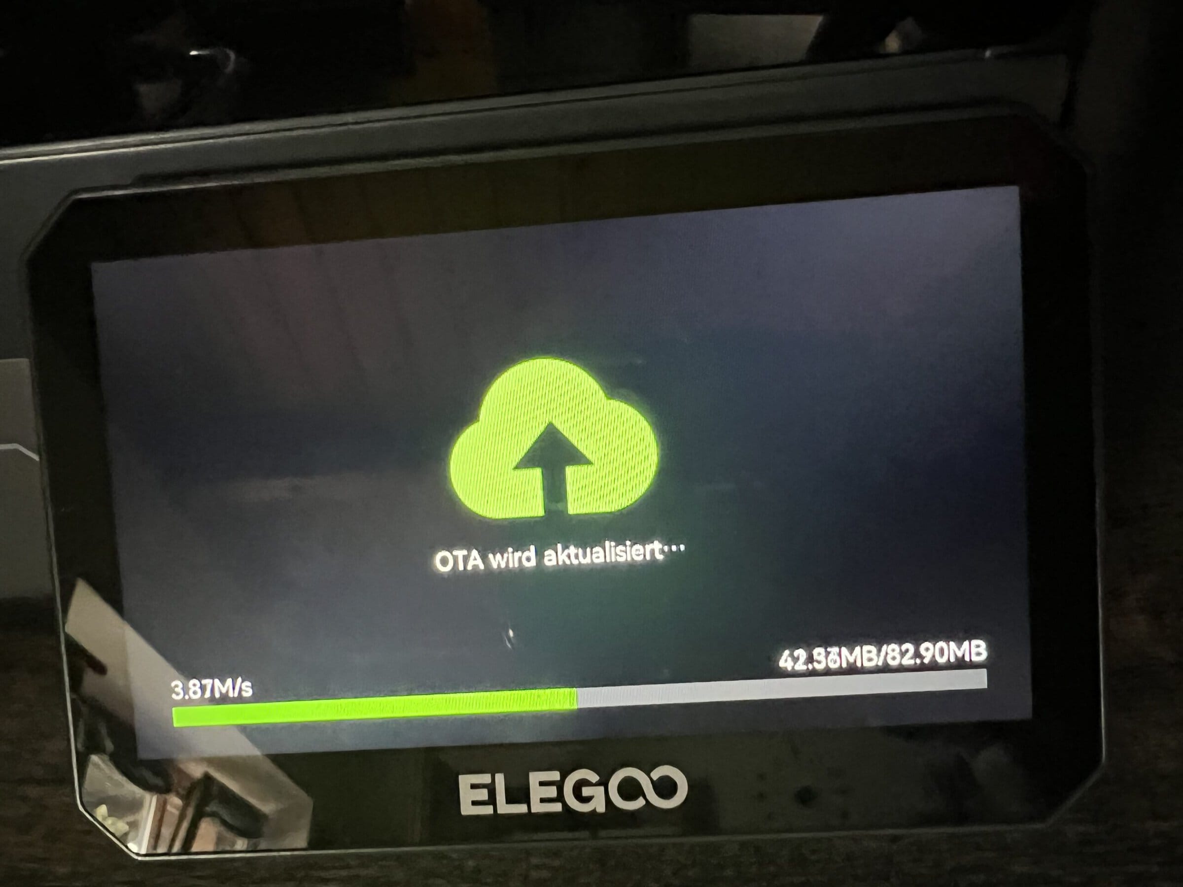

- Firmware Update
Nach der Ersteinrichtung führt der Drucker einen Geräteselbsttest durch. Das dauert circa 15 Minuten, und ihr müsst in dieser Zeit nichts weiter tun als warten. Sofern ihr das WLAN bereits eingerichtet habt, möchte der Drucker anschließend erst einmal Firmware-Updates installieren. Führt diese Updates unbedingt aus, bevor ihr den ersten Druck startet.

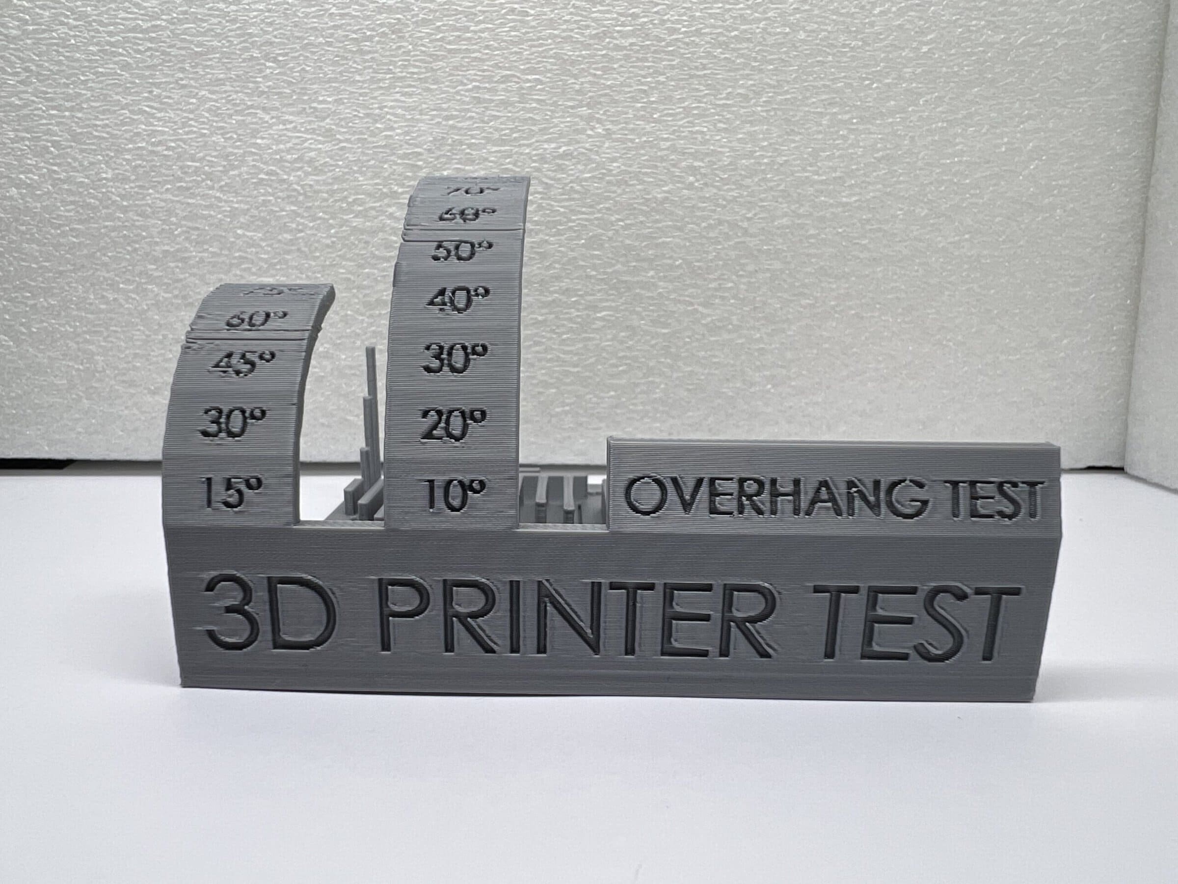

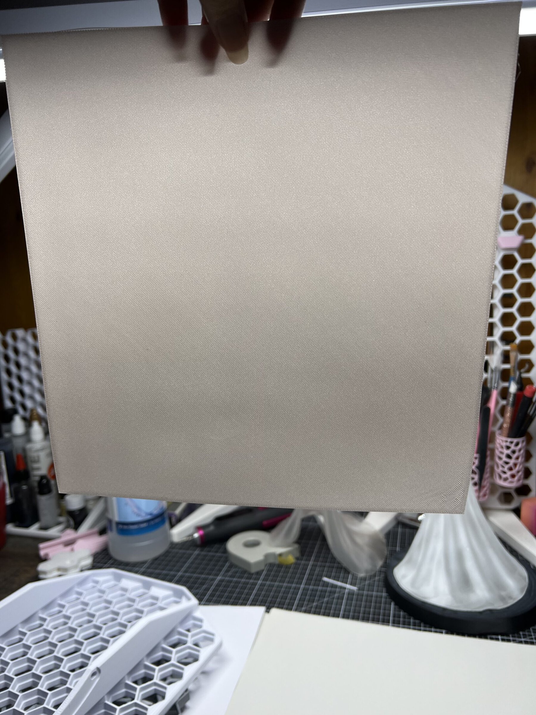

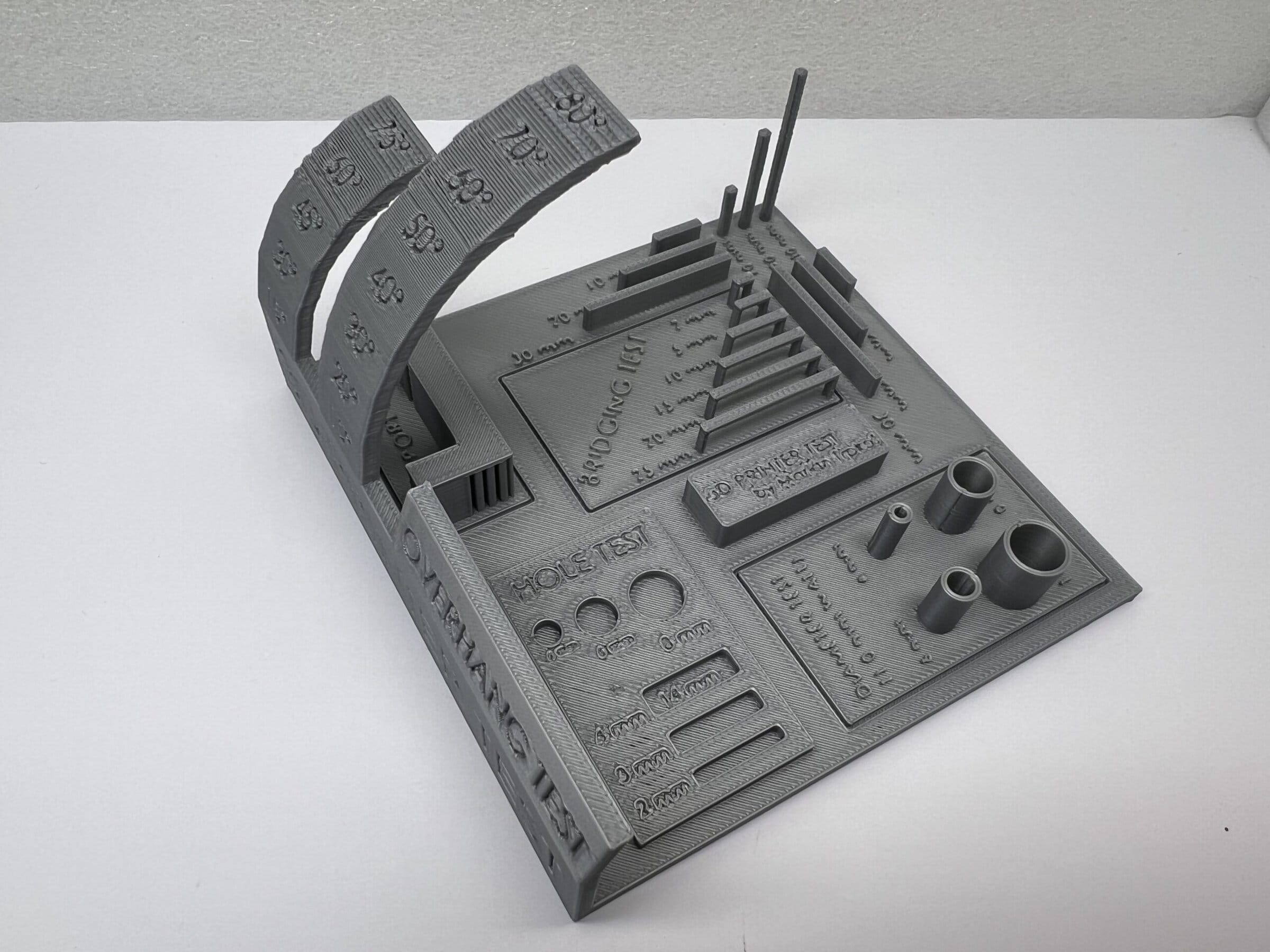

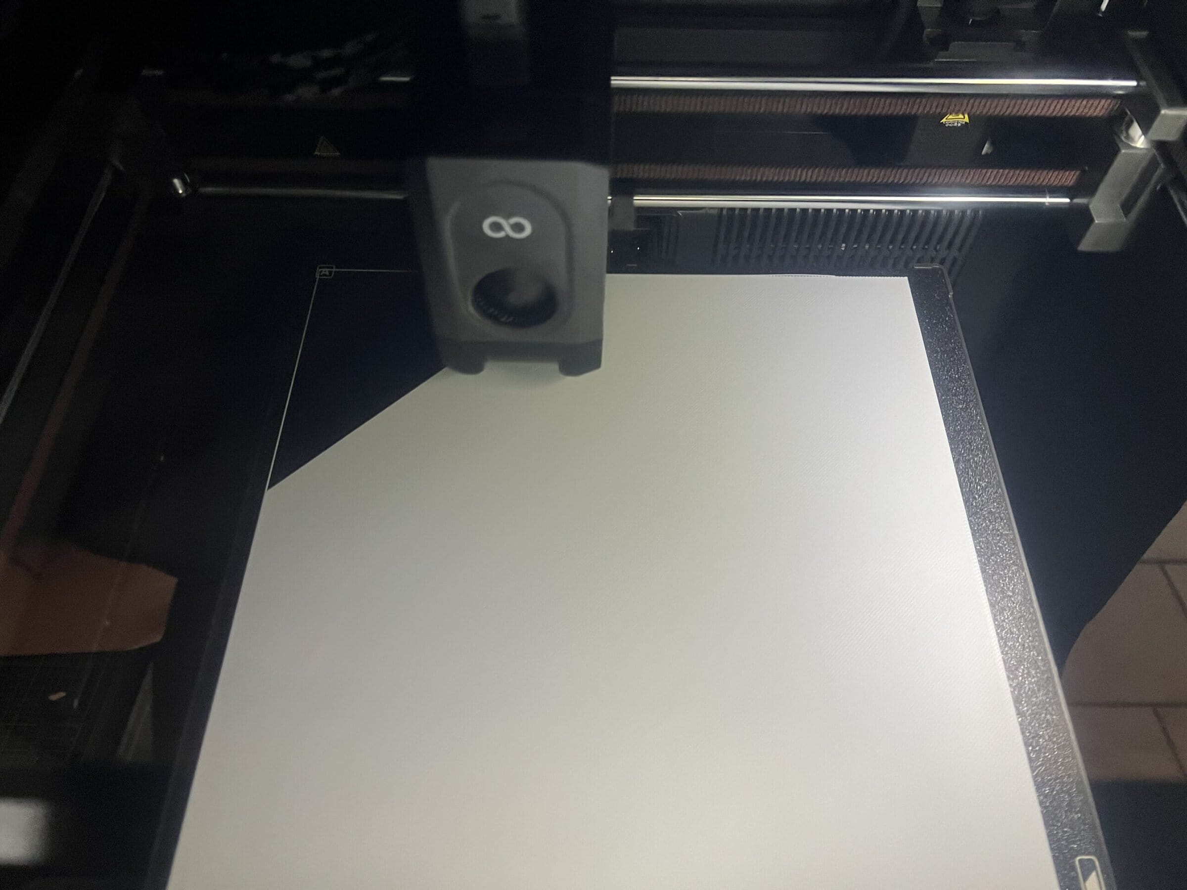

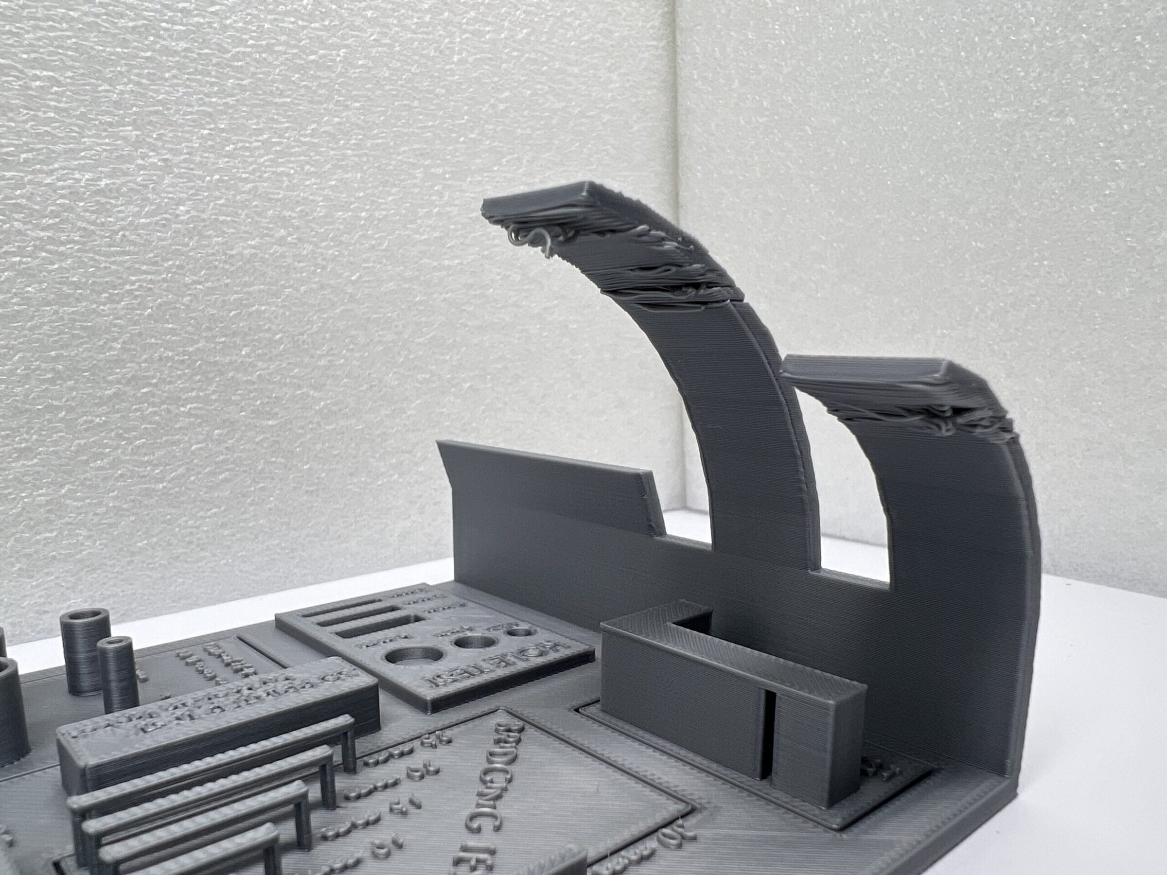

- sauberer First Layer
- XYZ Würfel ohne Anpassungen gedruckt
- auch schmale Linien liegen sauber
- nur eine Ecke mit kleinem Makel
- kann man nicht meckern
- kein Warping

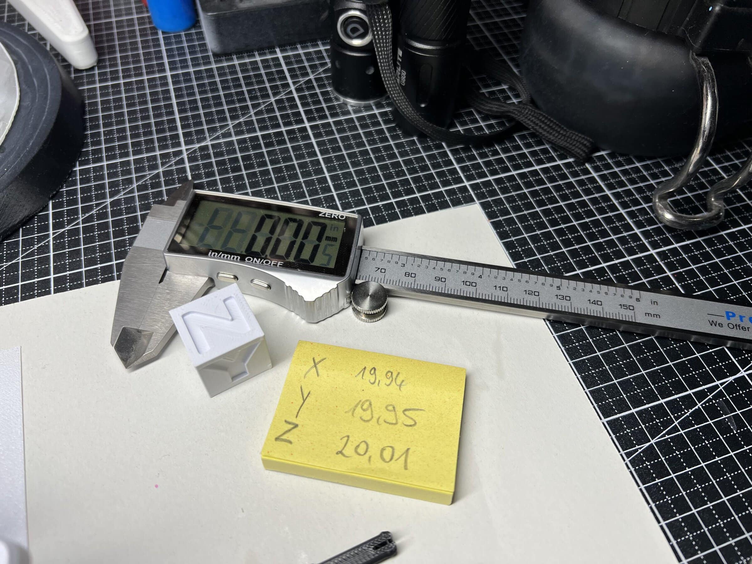

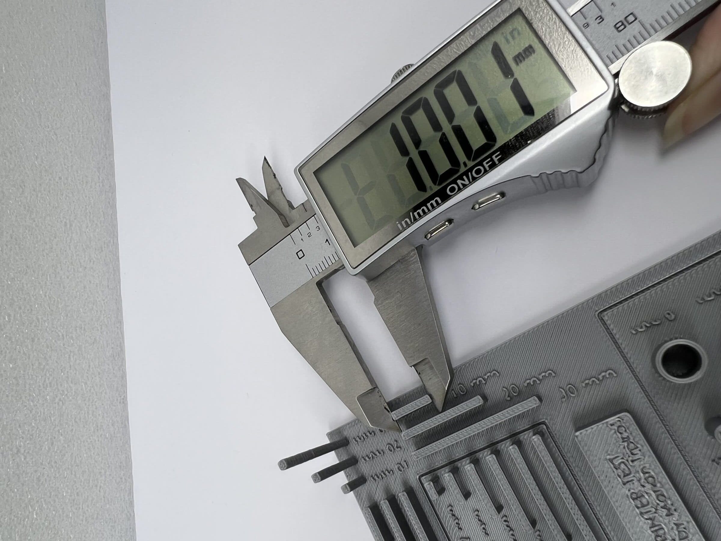

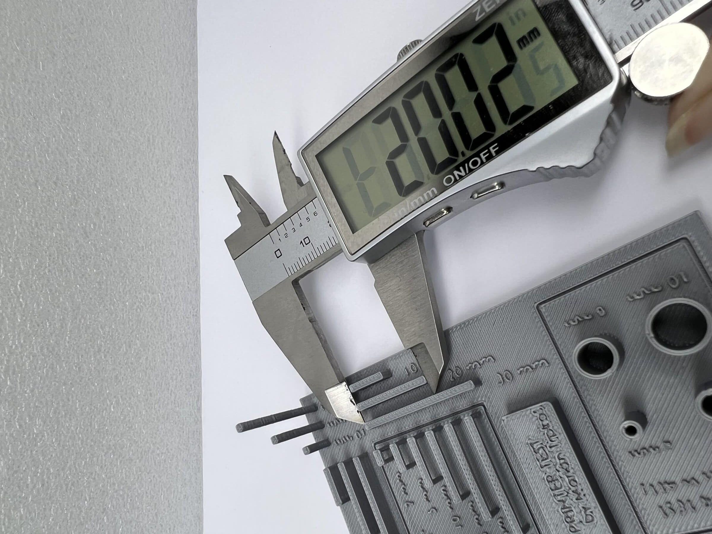

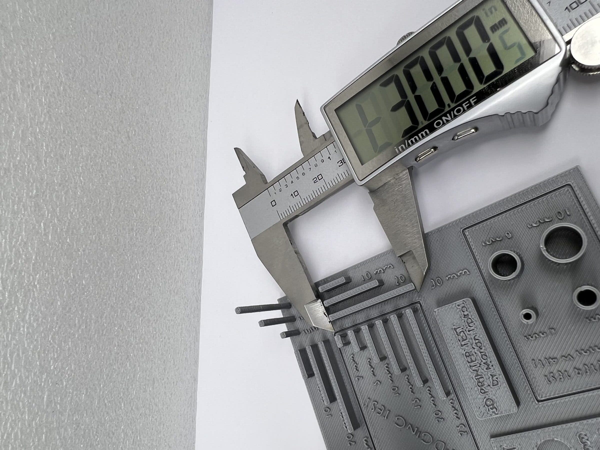

Der Centauri tastet das Bett beim Leveln an stolzen 121 Punkten ab. Das klappt schon spürbar besser als beim Vorgänger, läuft in meinem Fall aber immer noch nicht ganz fehlerfrei. Auch beim CC2 ist der Z-Offset ab Werk einen Hauch zu niedrig eingestellt. Das führt dazu, dass die erste Schicht ein wenig zu stark aufs Bett gequetscht wird und an den Kanten minimal absteht. Lässt man vor dem Druck ein weiteres Leveling über die Eingabemaske des Slicers durchführen, passt es wieder.
Ergebnisse des gedruckten XYZ Würfels
- X: 19,94 mm
- Y: 19,95 mm
- Z: 20,01 mm

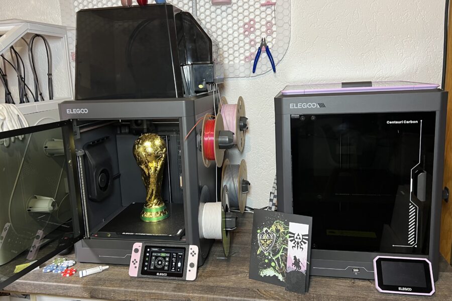

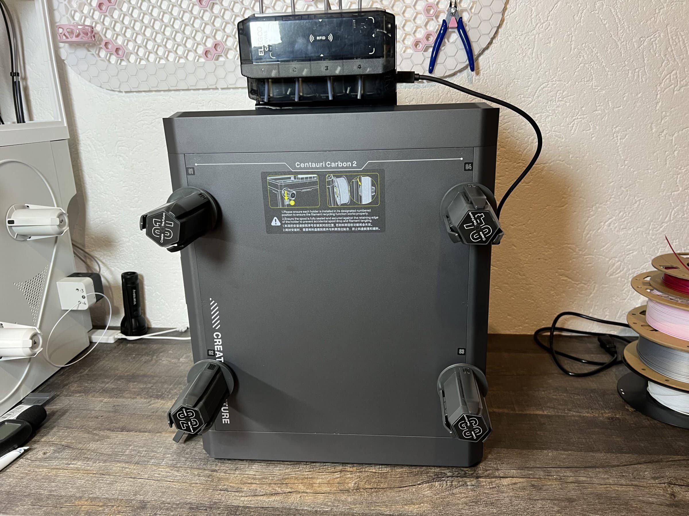

Stellmaße
- Rollen hängen über
- nimmt nach hinten Platz weg

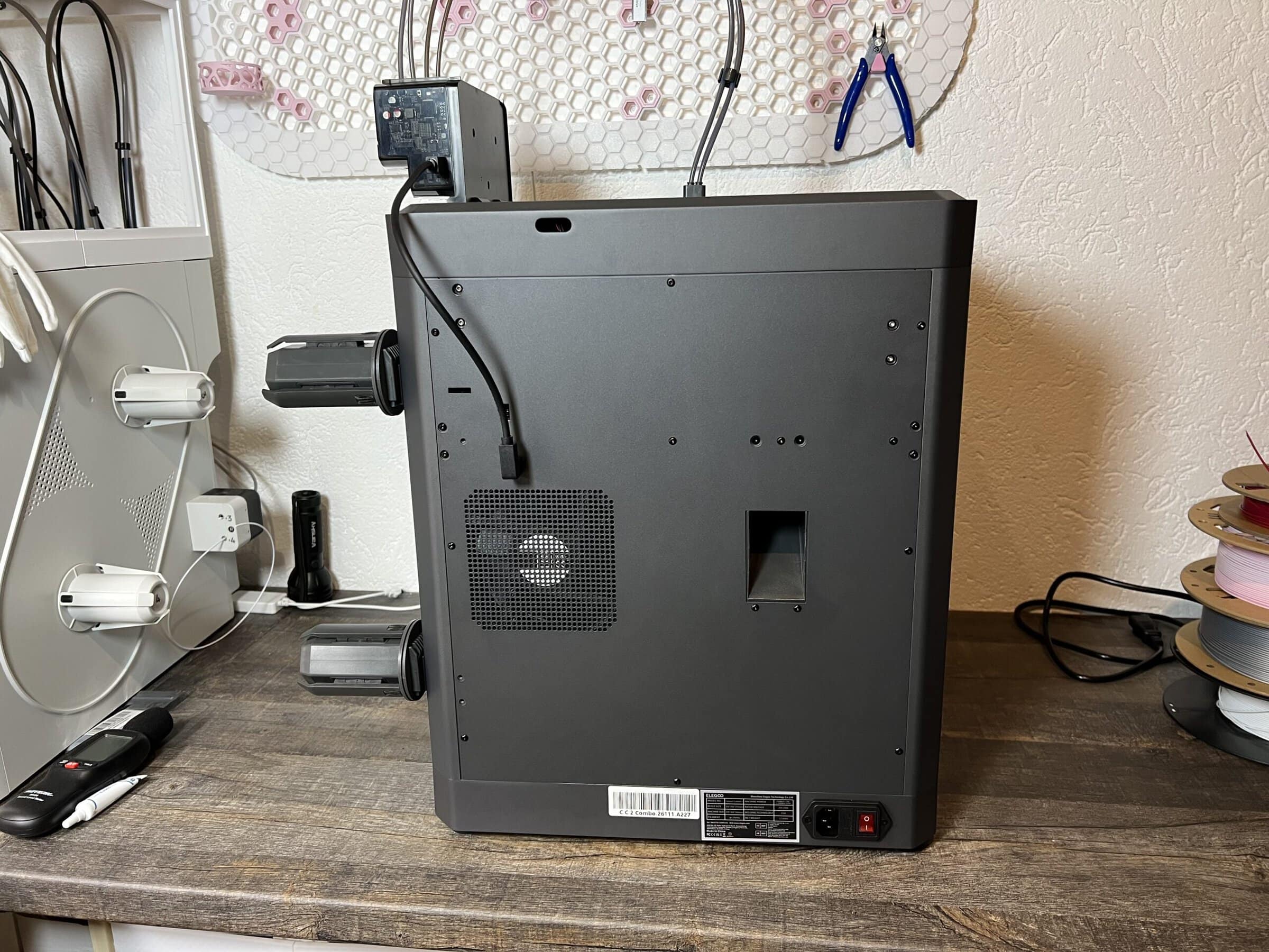

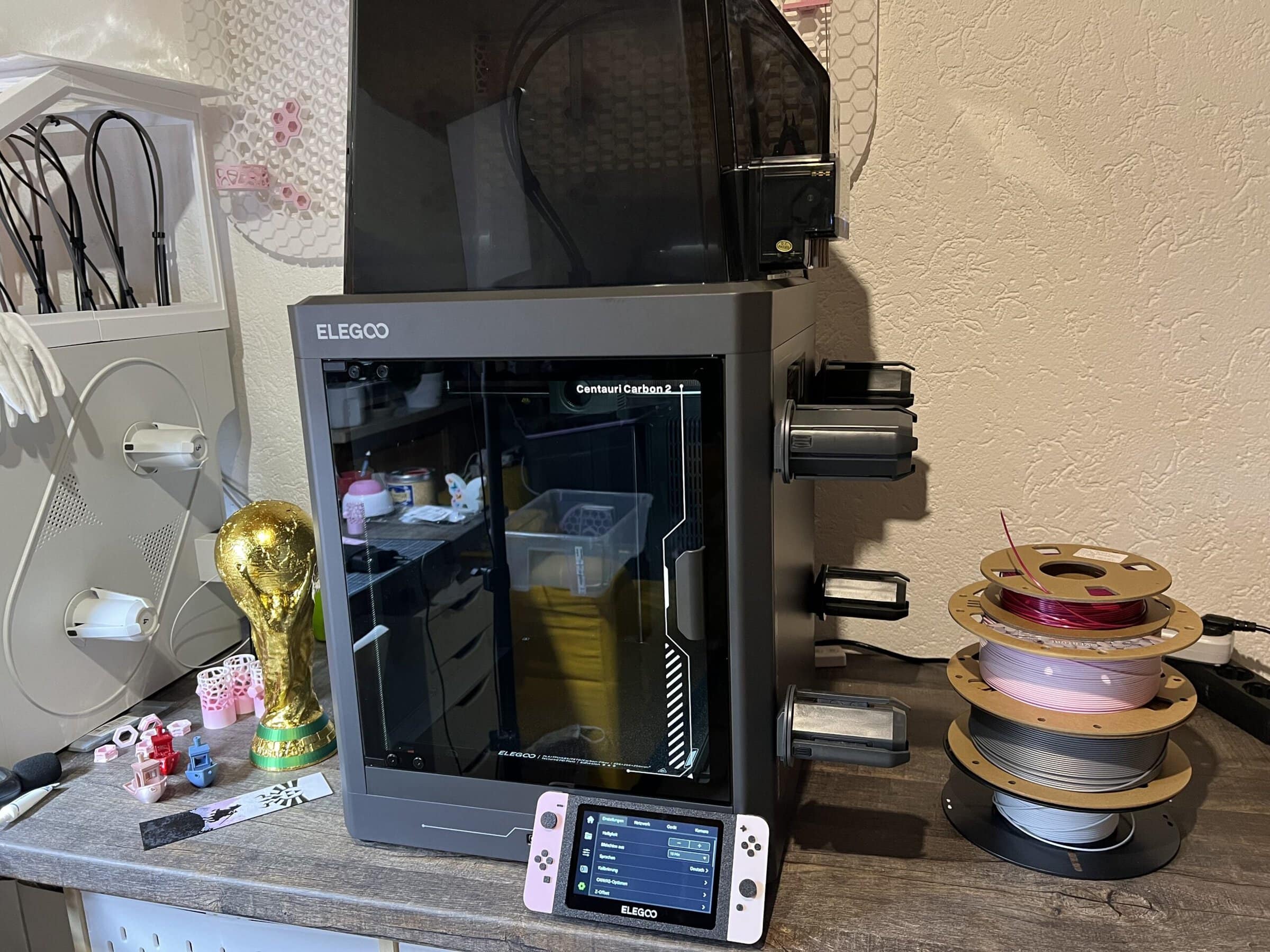

Aufgrund der seitlich aufgehängten Spulen vergrößert sich der benötigte Platz in der Breite und Tiefe mehr, als man vorerst denkt. Die einzelnen Filamentspulen ragen nämlich sowohl hinten als auch vorne über das Gehäuse hinaus.
- Reine Stellfläche für die Füße (B x T x H): 37 x 38 x 74,5 cm
- Stellfläche inklusive Spulen (B x T x H): 53 x 51 x 74,5 cm

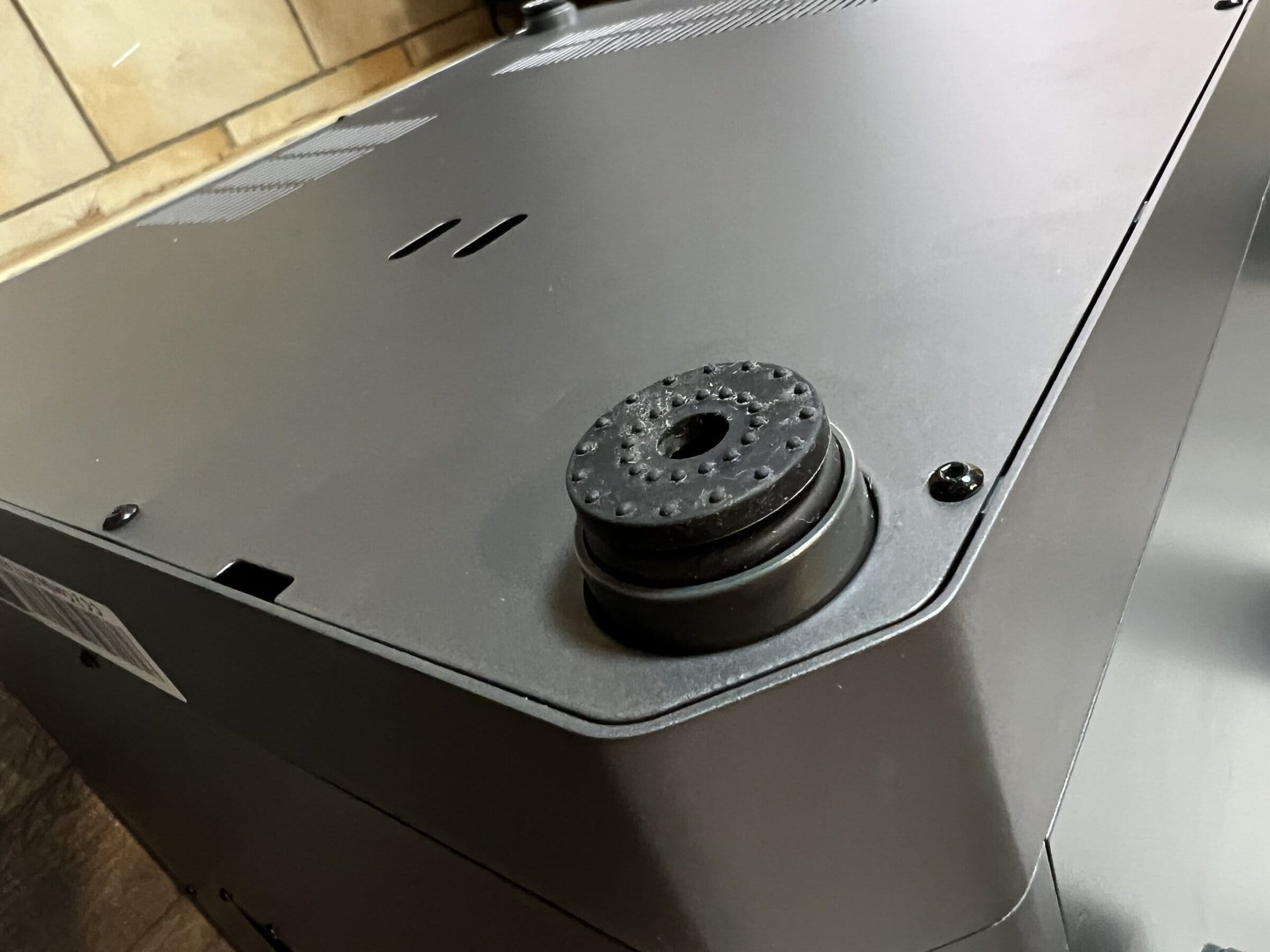

Übrigens scheint Elegoo dem CC2 direkt Anti-Vibrationsfüße zur Entkopplung spendiert zu haben. Zwar sind es nicht exakt dieselben, die der Hersteller separat in seinem Shop bewirbt, aber sie sind ähnlich aufgebaut. Das funktioniert in der Praxis ganz gut.

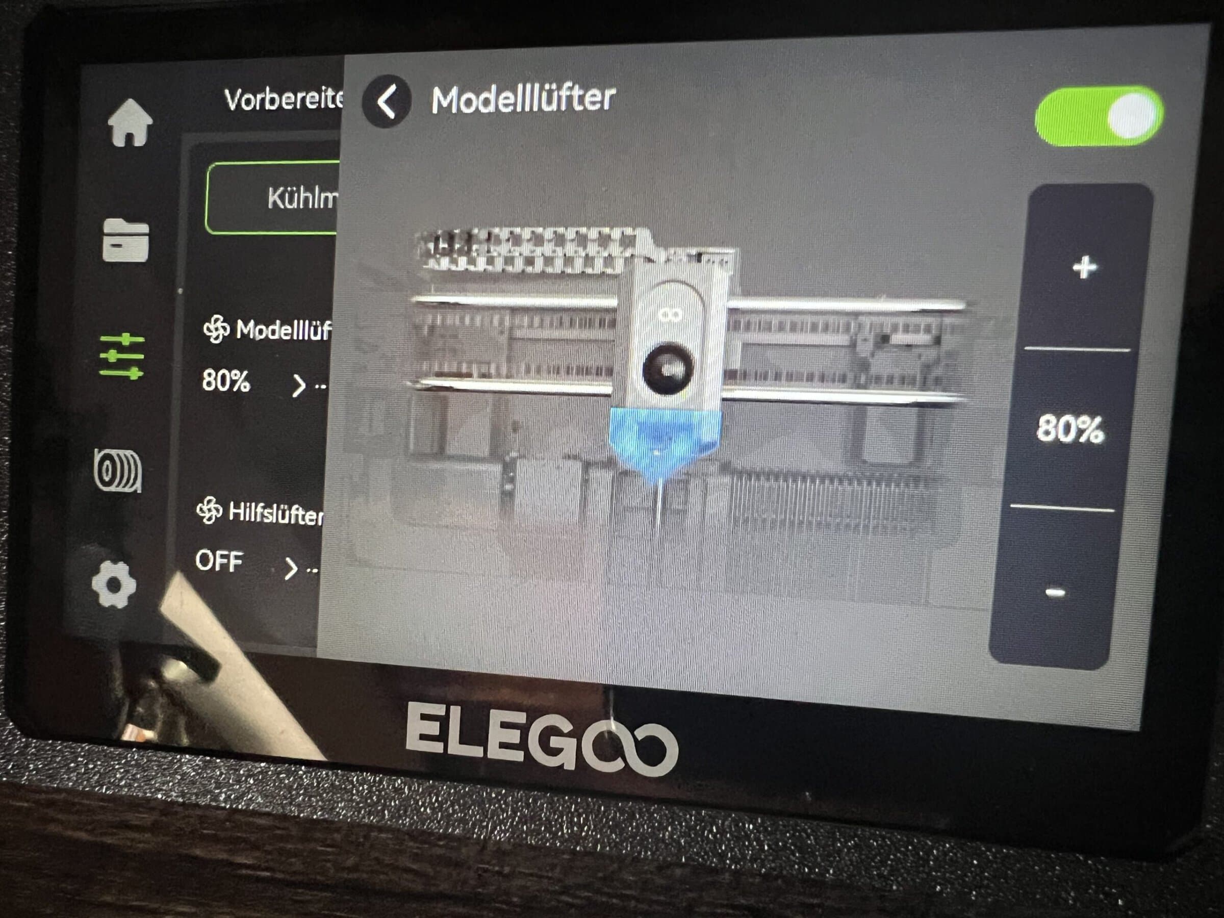

Im Vergleich zum Vorgänger ist der Drucker hörbar leiser geworden. Wenn ich den Modus auf „Stumm“ schalte, druckt das Gerät zwar deutlich langsamer, aber wir kommen hier tatsächlich nur noch auf circa 50 dB. Im Modus „Ausgeglichen“ sind es dann 53 bis 56 dB. Das schwankt sehr stark. Das Problem ist beim Modelllüfter zu finden, der bei meinem Gerät ab 85% unrund läuft und so mit 3 dB zusätzlich auch einen Raum entfernt zu hören ist. Ein Austausch wäre im Fall der Fälle aber weder teuer noch schwer. Beide Werte wurden beim Druck mit PLA gemessen. Bei PETG verhält sich der Drucker übrigens noch einmal wesentlich leiser.
Übrigens erhöht sich im Silent-Mode die Druckzeit erheblich. Eine geslicte Datei mit einer Druckdauer von ca. 39 Minuten erhöhte sich in meinem Beispiel auf knapp über 1 Stunde.
- Lüfter kann am Drucker eingestellt werden
- Im Silent-Mode erhöht sich die Druckzeit erheblich

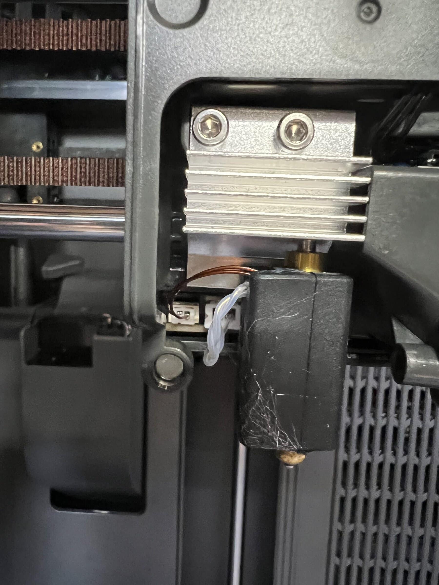

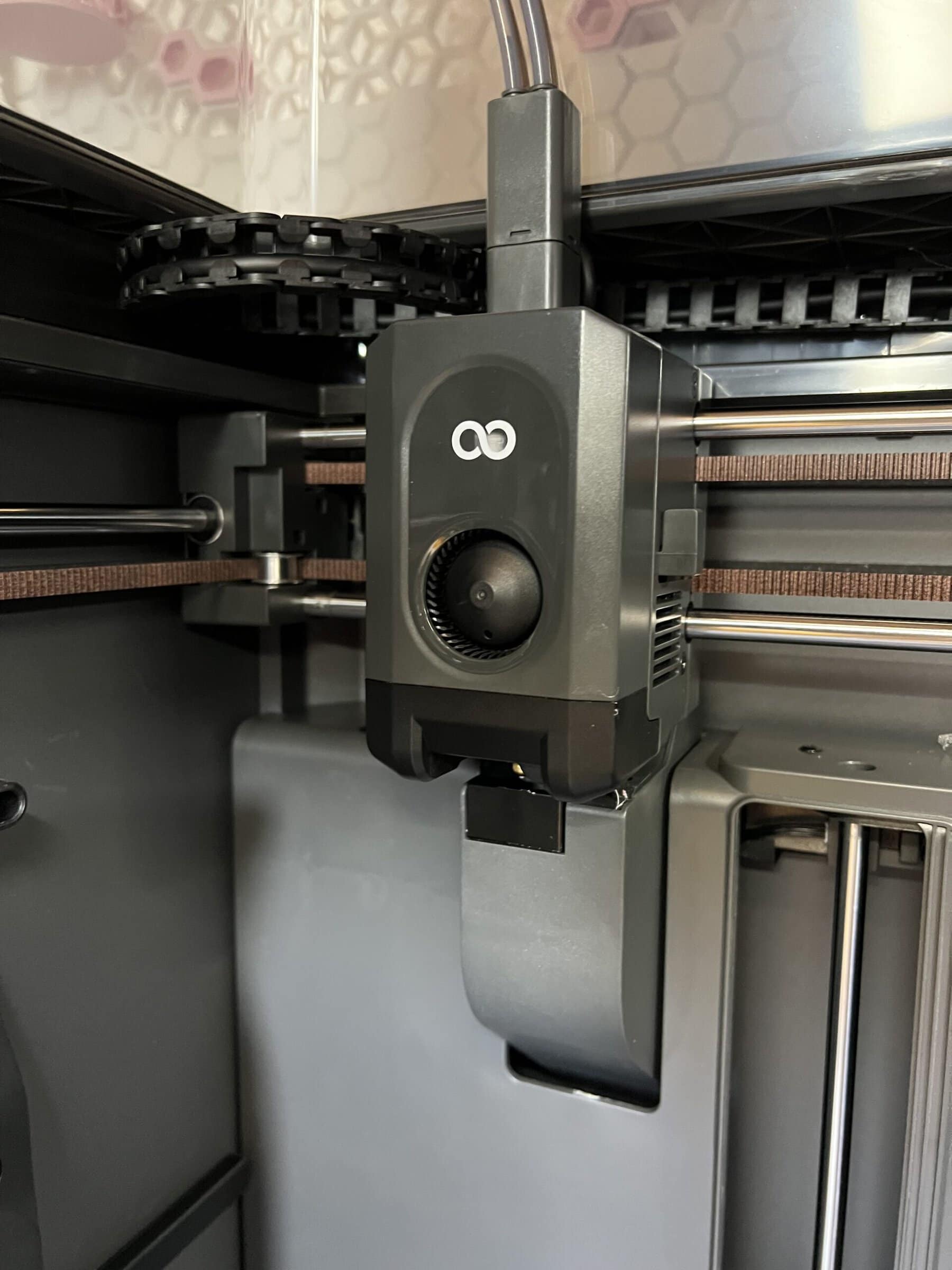

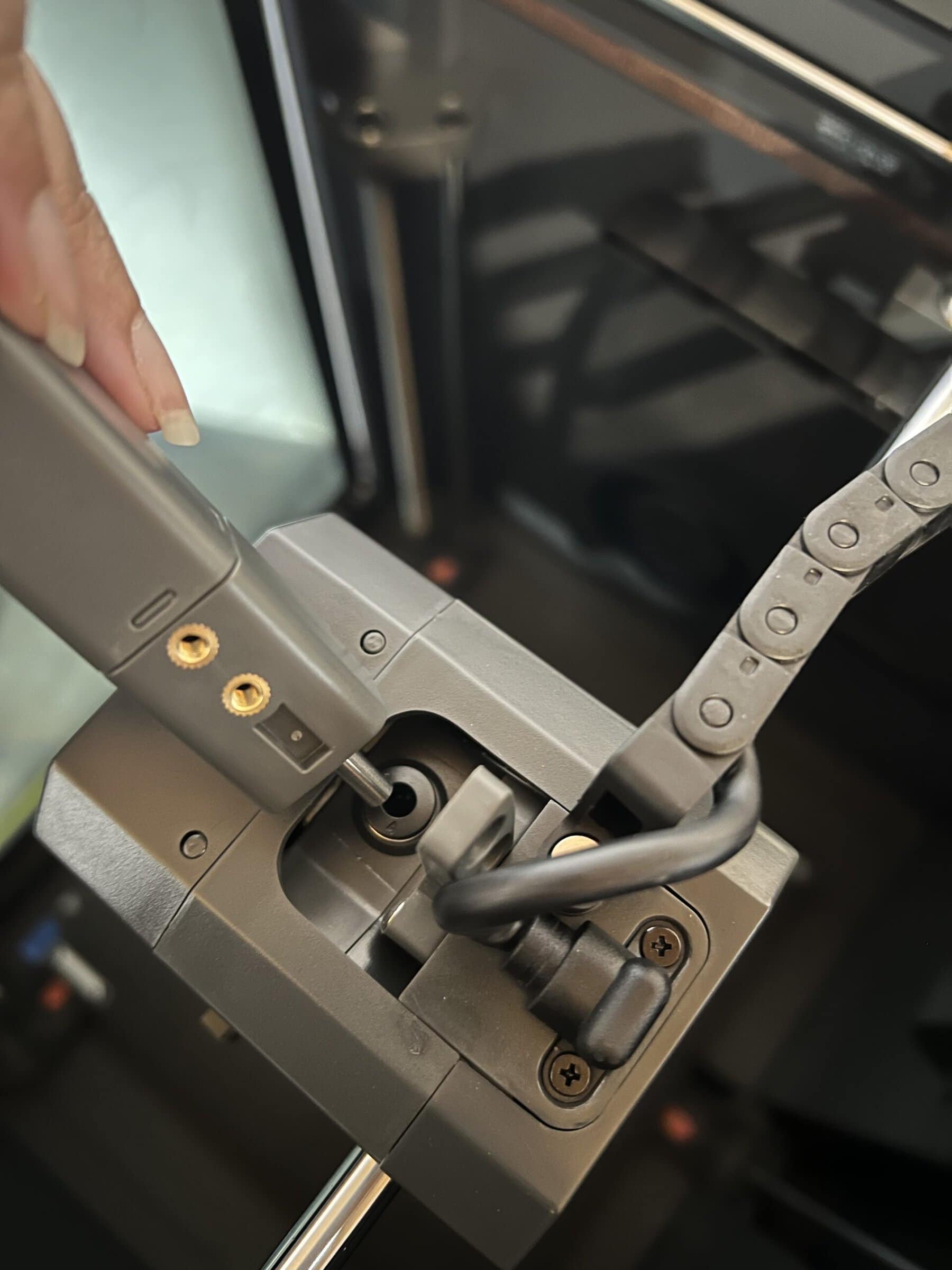

Leider wurde es jedoch versäumt, dem Nachfolger direkt ein Schnellwechselhotend zu spendieren. Das wäre im Grunde das perfekte Sahnehäubchen gewesen. Gerne hätte ich euch an dieser Stelle auch Druckbeispiele mit anderen Nozzle-Größen gezeigt, allerdings waren diese über den gesamten Testzeitraum hinweg ausverkauft. Denn die verkauften Kits umfassen zwar das Hotend, jedoch nicht die Verkabelung. Die Komplettsets scheinen im Verkauf beliebter zu sein, denn da spart man sich den händischen Zusammenbau.

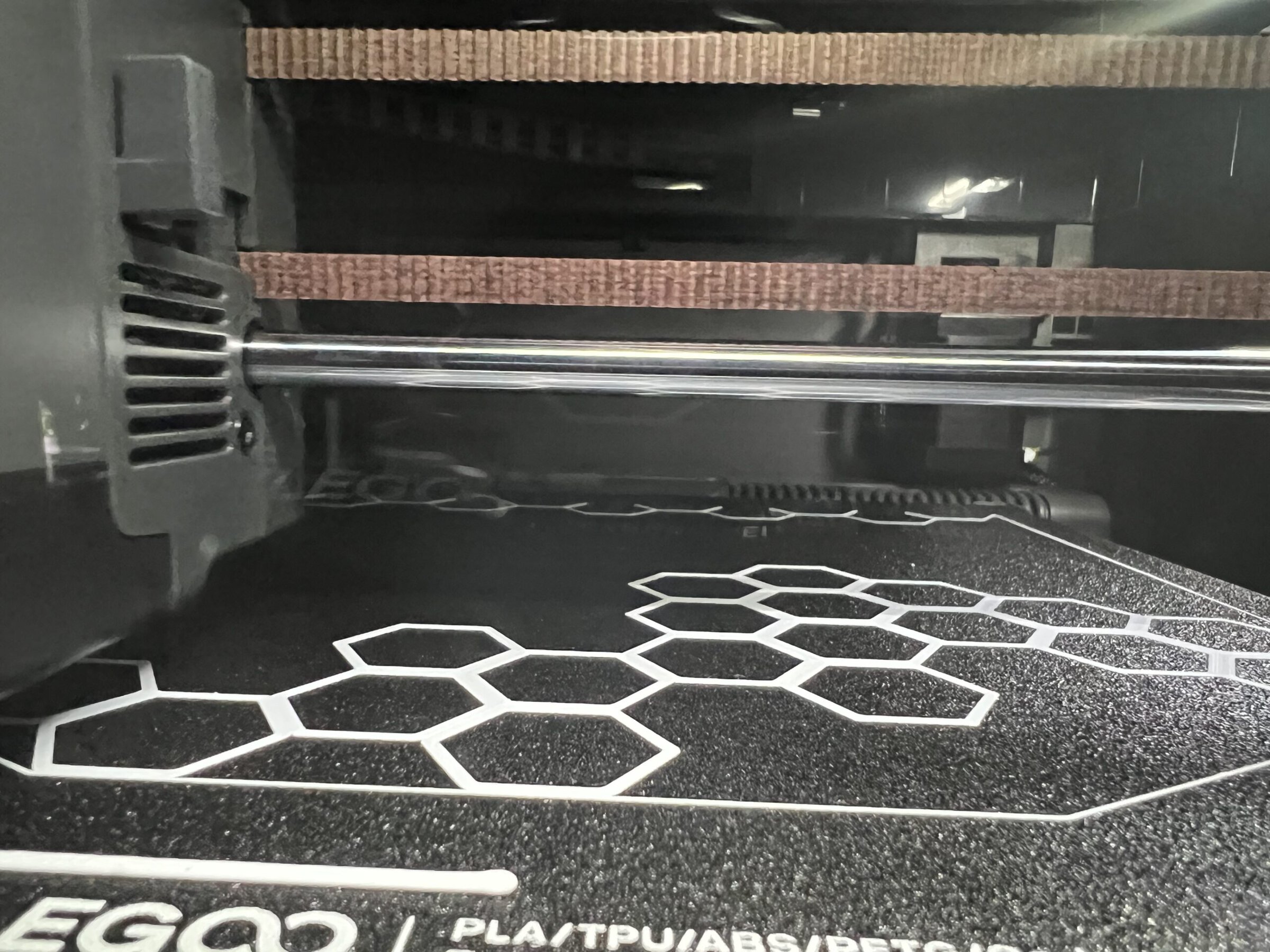

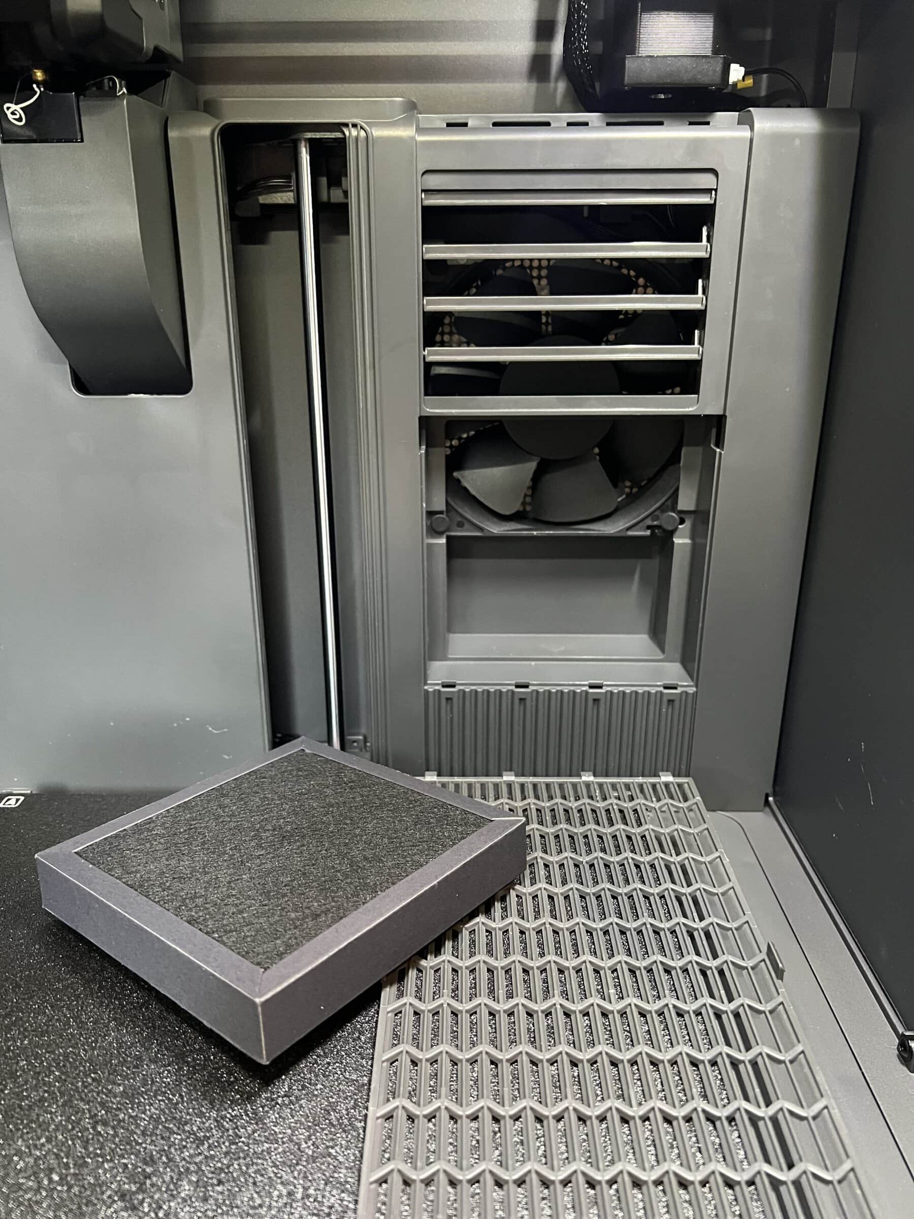

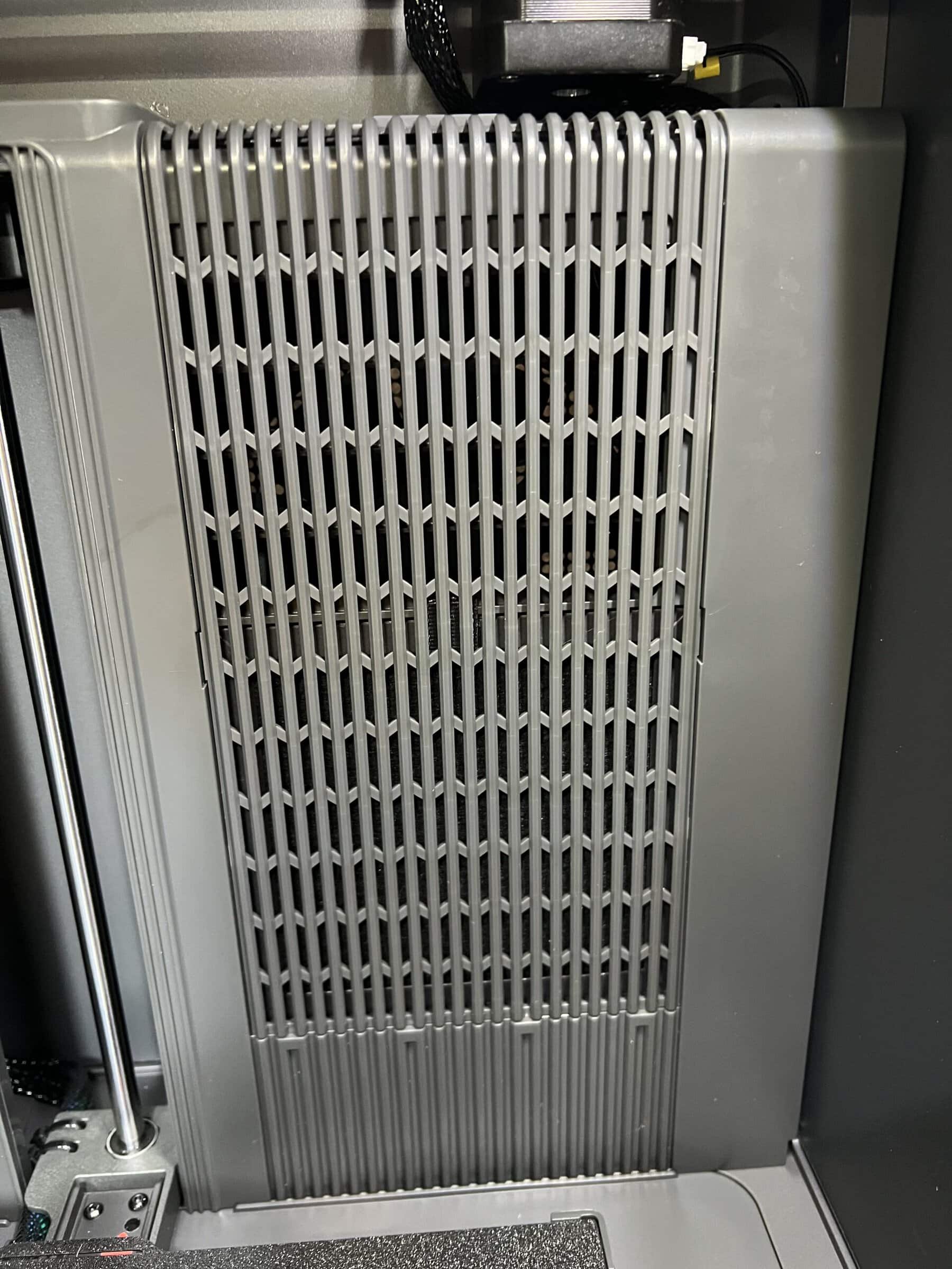

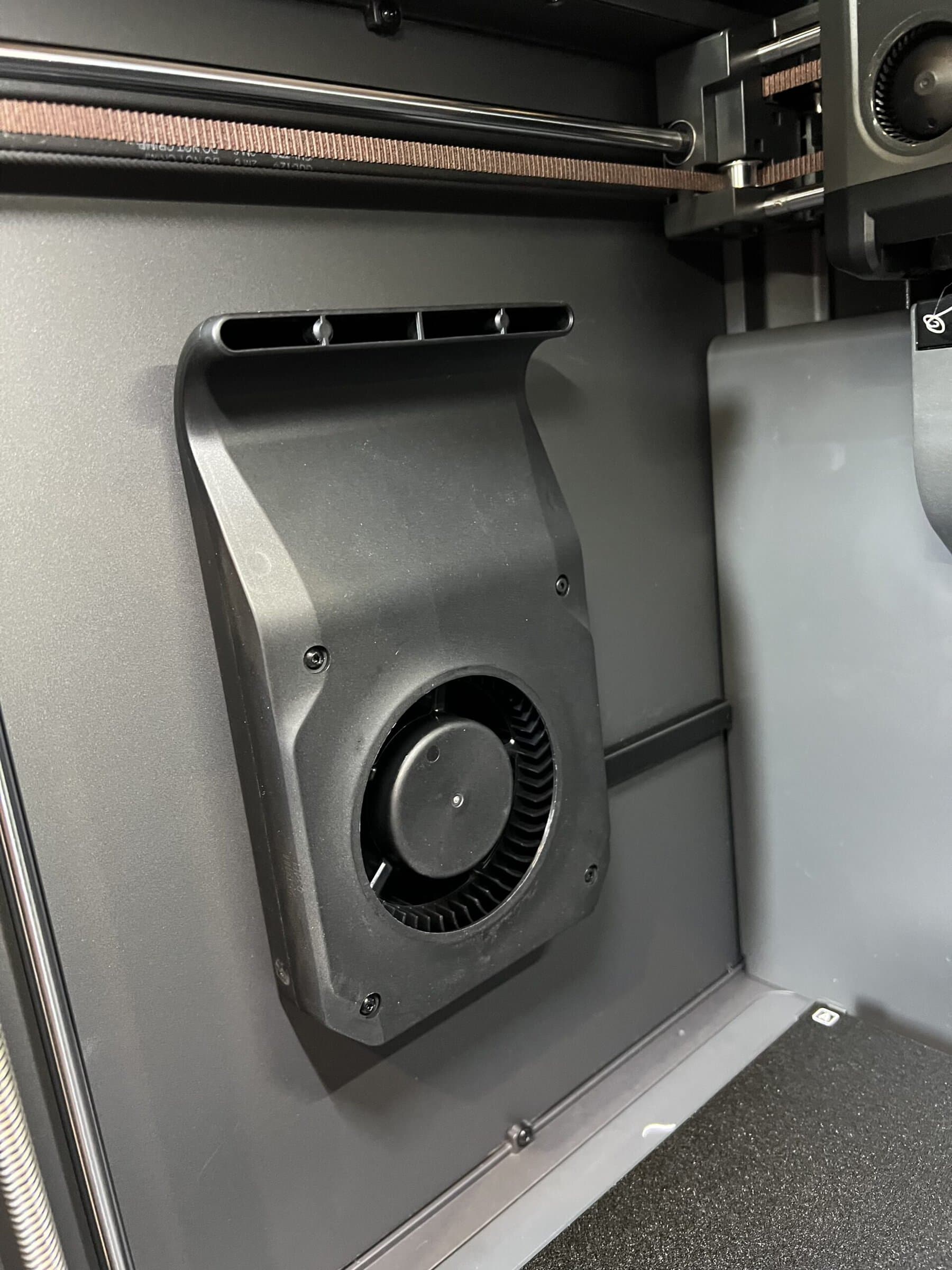

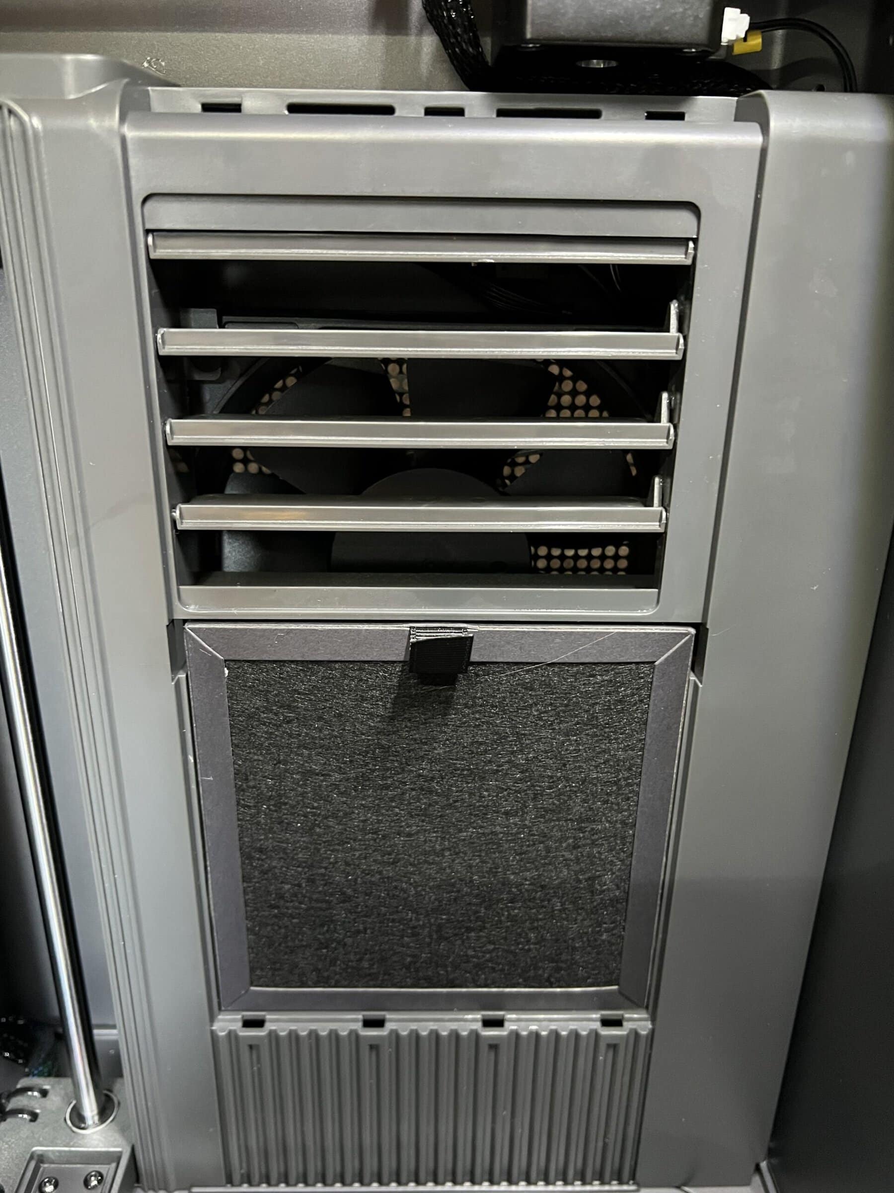

Der Drucker besitzt für seine Preisklasse einen integrierten Bauraumlüfter mit Kohlefilter. Dadurch ist der Druck mit PLA problemlos bei geschlossener Tür möglich. Sollten bei euch in der Werkstatt oder der Wohnung allerdings sommerliche Temperaturen herrschen, werdet ihr die Tür vermutlich dennoch öffnen müssen.

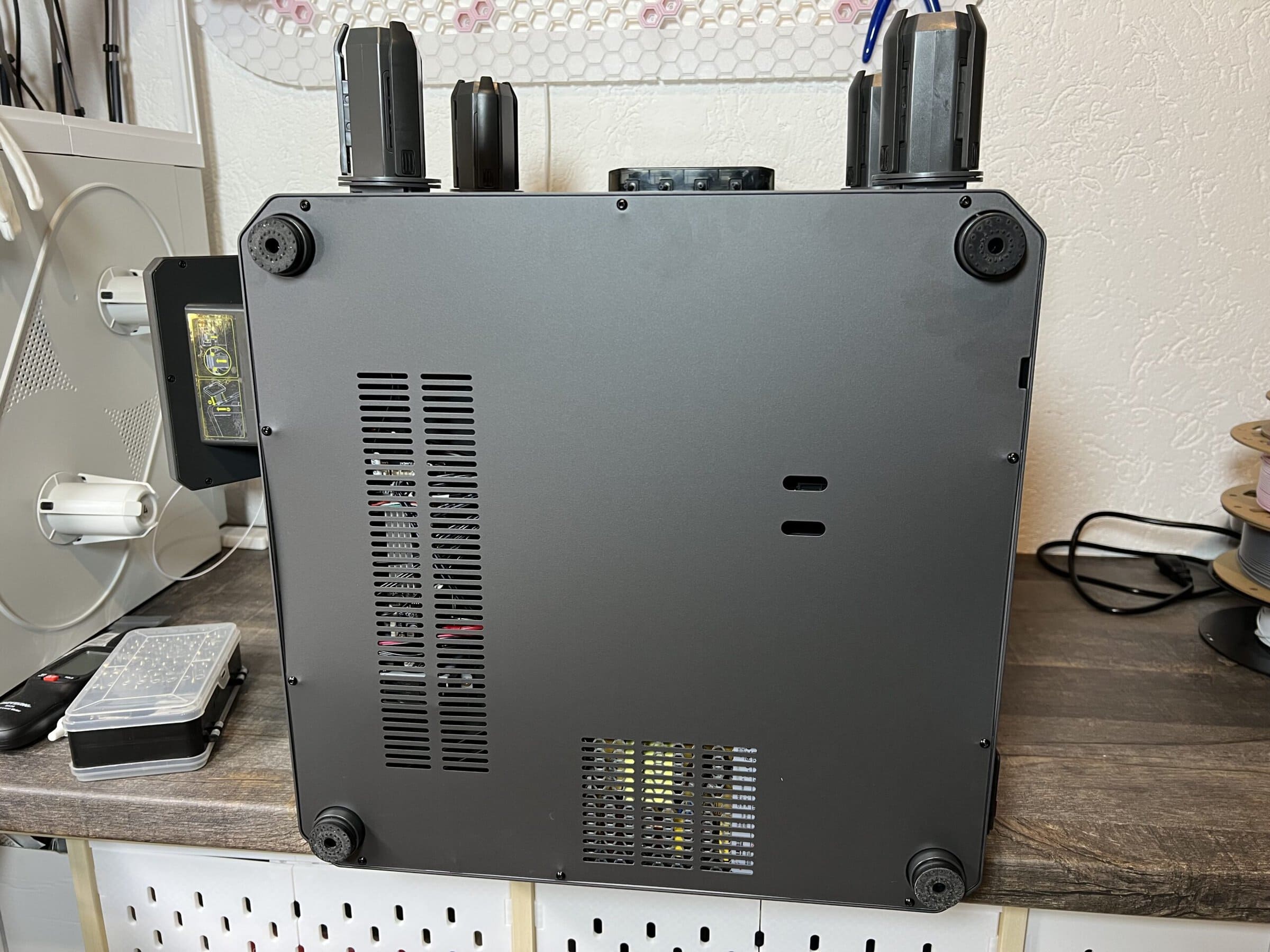

Das Gehäuse selbst besteht nicht aus einfachem Kunststoff, sondern aus Metall. Sehr Wertig für diese Preisklasse, dadurch aber auch sehr schwer. Mit 4 vollen Rollen Filament zu je 1kg, kommt der Drucker auf ein Gesamtgewicht von knapp 24kg.
- Hilfslüfter
- Druckkopf
- Hotendwechsel nur mit Werkzeug
- Gehäuseentlüftung
- mit Kohlefilter
- Austauschbar
- Rechts
- Hinten
- Unten
- Gummifüße

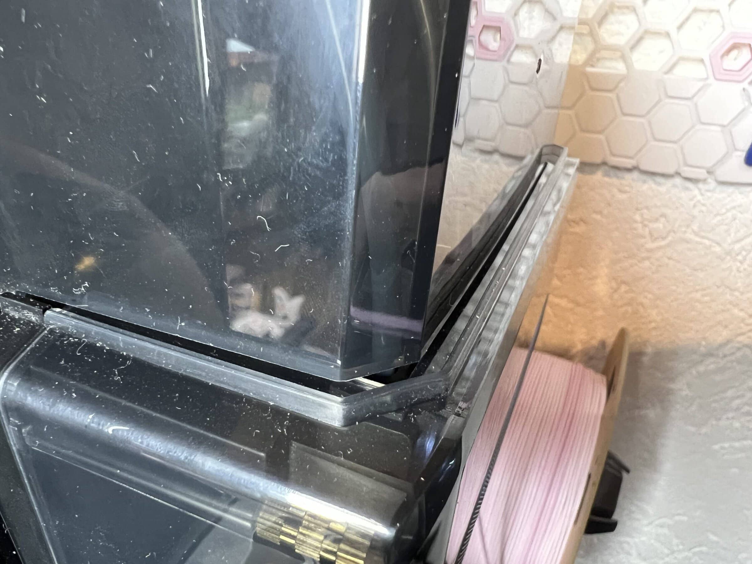

Natürlich sieht man an einigen Stellen auch vereinzelte Abstriche. Der größte Kritikpunkt ist die neue Haube für den Multimaterialdruck. Diese sitzt leider recht locker auf und weist vor allem in Richtung des Canvas-Systems deutliche Spaltmaße auf. Es wirkt optisch immer so, als müsste die Abdeckung irgendwo einrasten, was aber nicht der Fall ist. Das wirkt an dieser Stelle etwas billig.
Zudem neigen die Schläuche für die Slots 1 und 4 bei höheren Druckgeschwindigkeiten dazu, an der Abdeckhaube zu vibrieren. Nach oben schaben sie auch an der Haube. Das ist zwar nicht extrem störend oder laut, fällt aber im Betrieb auf.
Wer den Drucker eher als Werkzeug und weniger als Designobjekt betrachtet, wird hier jedoch nicht allzu viel auszusetzen haben.
- Canvas schmale Eingänge
- Abdeckhaube liegt nur auf

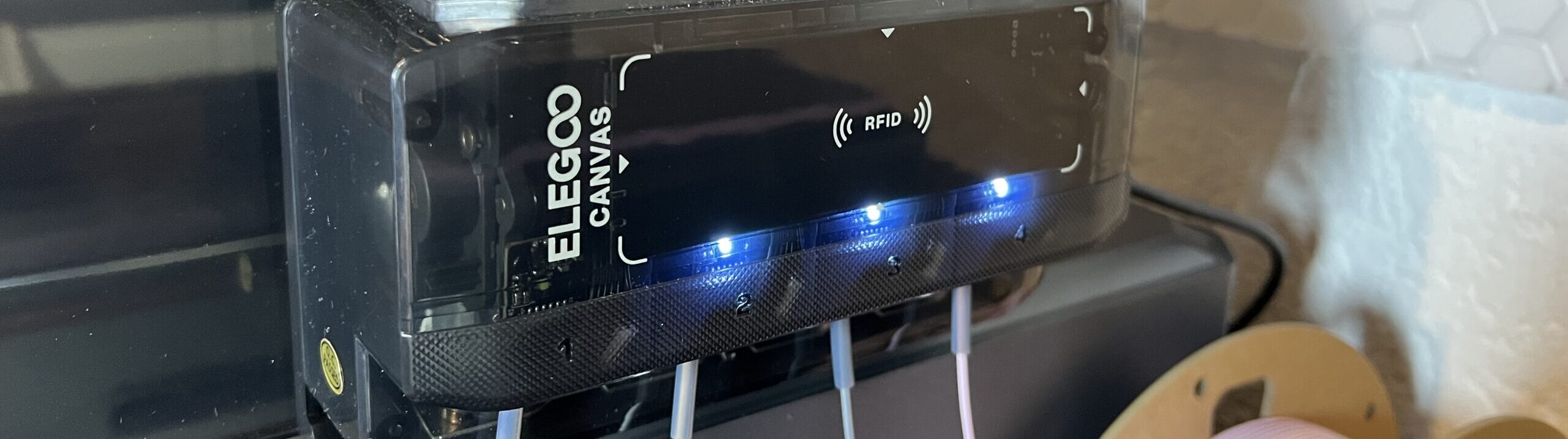

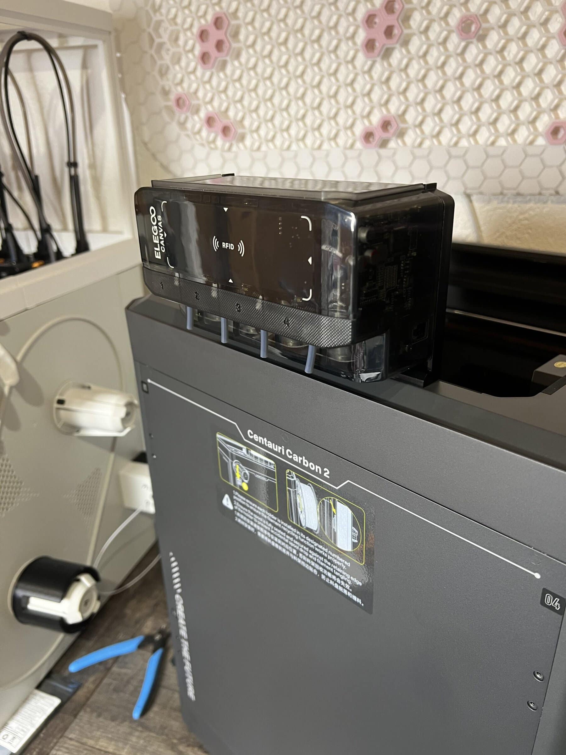

CANVAS

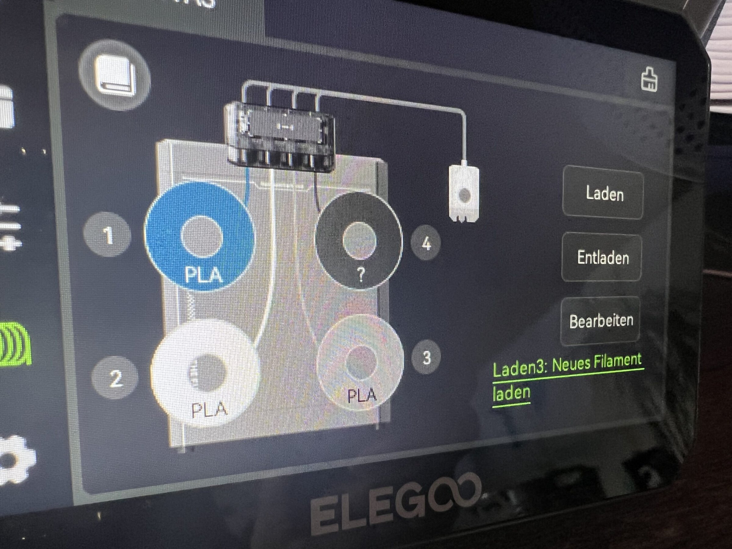

Während man beim Centauri kein separates Zusatzgerät wie beispielsweise ein AMS von Bambu Lab benötigt, hängen die Filamentrollen hier direkt am Gehäuse. Durch diese Art der Aufhängung ist der Lochdurchmesser der einzelnen Spulen ein wichtiger Faktor. Sollte das Loch zu groß sein, lässt sich zwar ein passender Adapter drucken, aber bei einem zu kleinen Lochdurchmesser ist ein Umspulen oder ein externer Halter nötig. Bei mir im Test ließen sich allerdings alle vorhandenen Rollen, sogar kleine mit 250g, problemlos aufstecken.

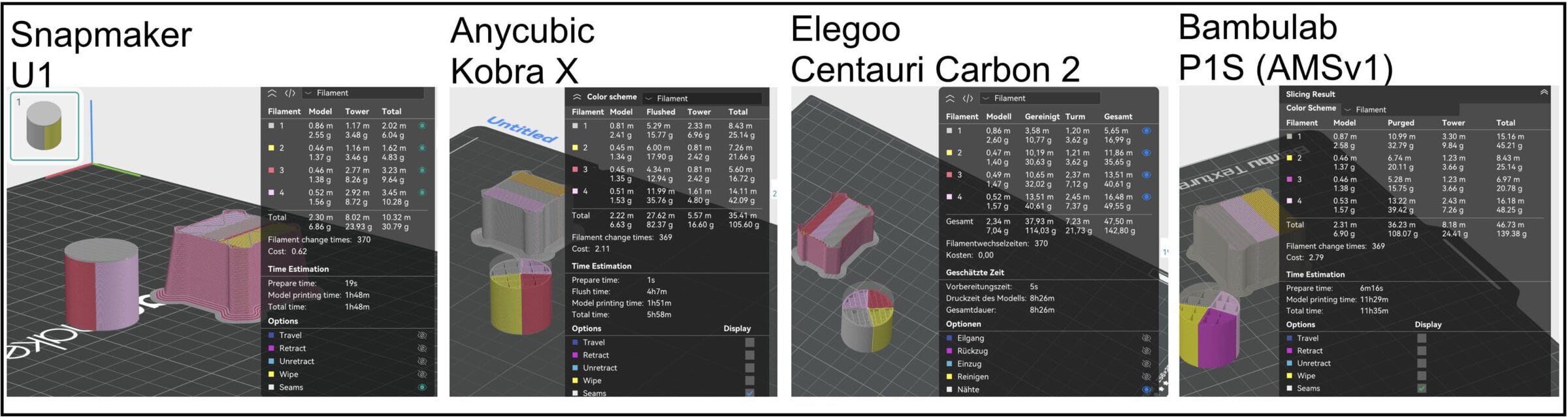

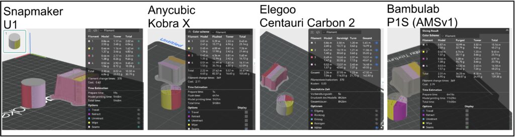

Multimaterial-Vergleich und Wechselzeiten
Inzwischen gibt es viele verschiedene Systeme auf dem Markt. Natürlich bleibt ein echter Toolchanger, wie der Snapmaker U1, unangefochten die Nummer eins, wenn es um kurze Druckzeiten und minimalen Müll bei mehrfarbigen Drucken oder dem Druck aus mehreren Materialien geht.
Elegoo wählt hier einen anderen Weg: Das Filament wird nicht komplett zurück in ein Multimaterialsystem aufgerollt, sondern muss lediglich bis in den 4-zu-1-Adapter zurückgezogen werden. Das funktionierte bei meinen Beobachtungen wahnsinnig schnell. Leider muss durch das gemeinsame Hotend dennoch eine große Menge Material gespült werden, was am Ende wieder Zeit kostet. Würde man das noch aktive Filament weiter unten schneiden, könnte man sich hier viel Zeit und Material sparen.
Die tatsächliche Filamentwechselzeit liegt nach meinen Messungen bei durchschnittlich einer Minute und 15 Sekunden. Bei sehr intensiven Farbwechseln (dunkel auf hell) stieg die Dauer auch mal auf eine Minute und 30 Sekunden an.

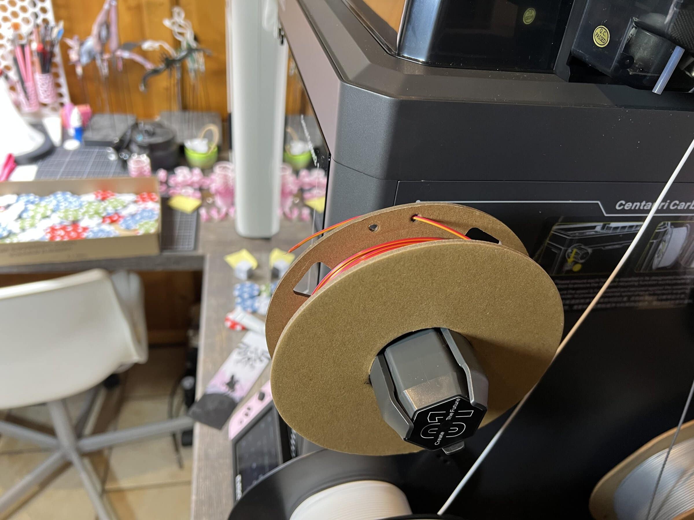

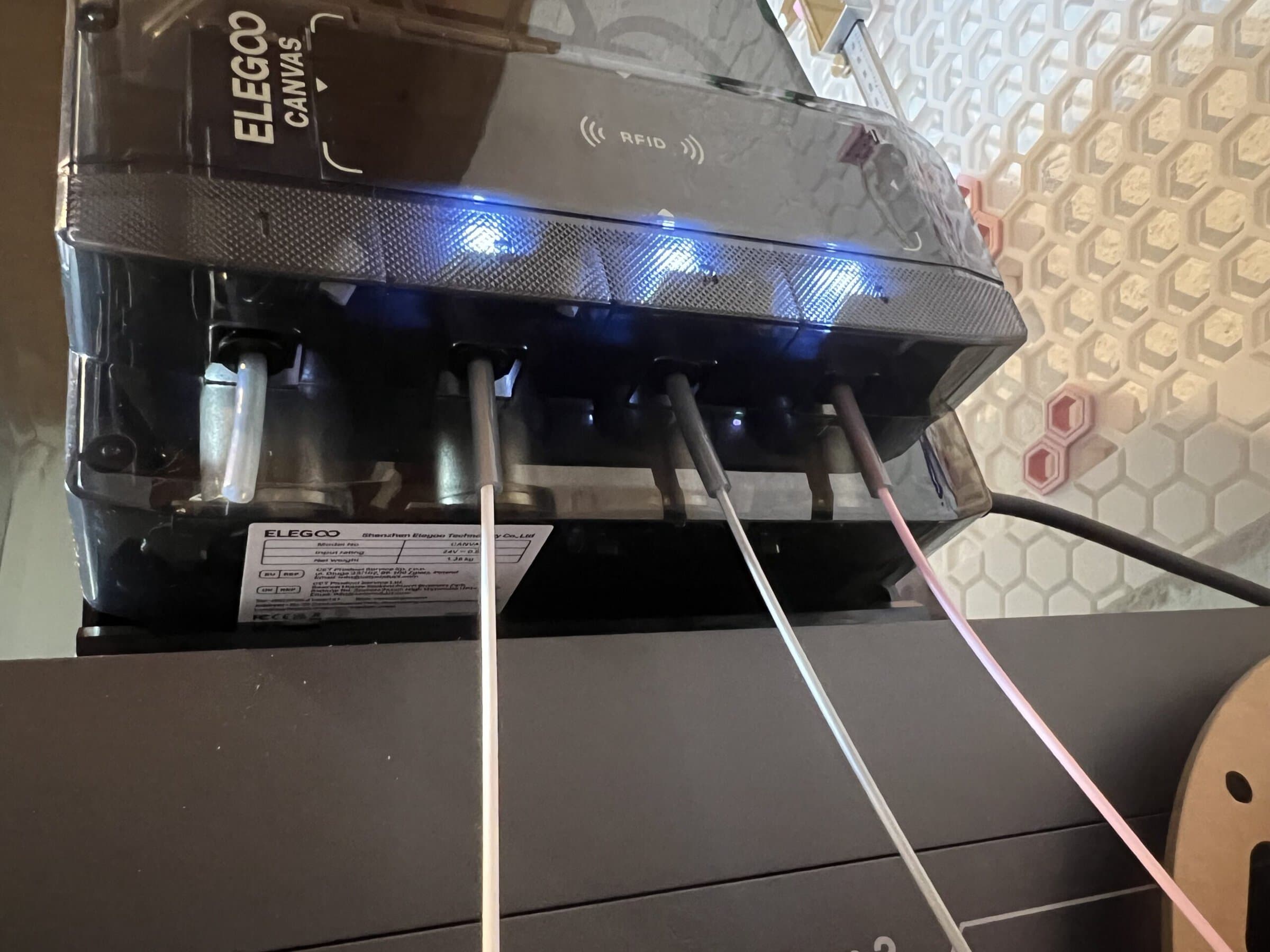

RFID

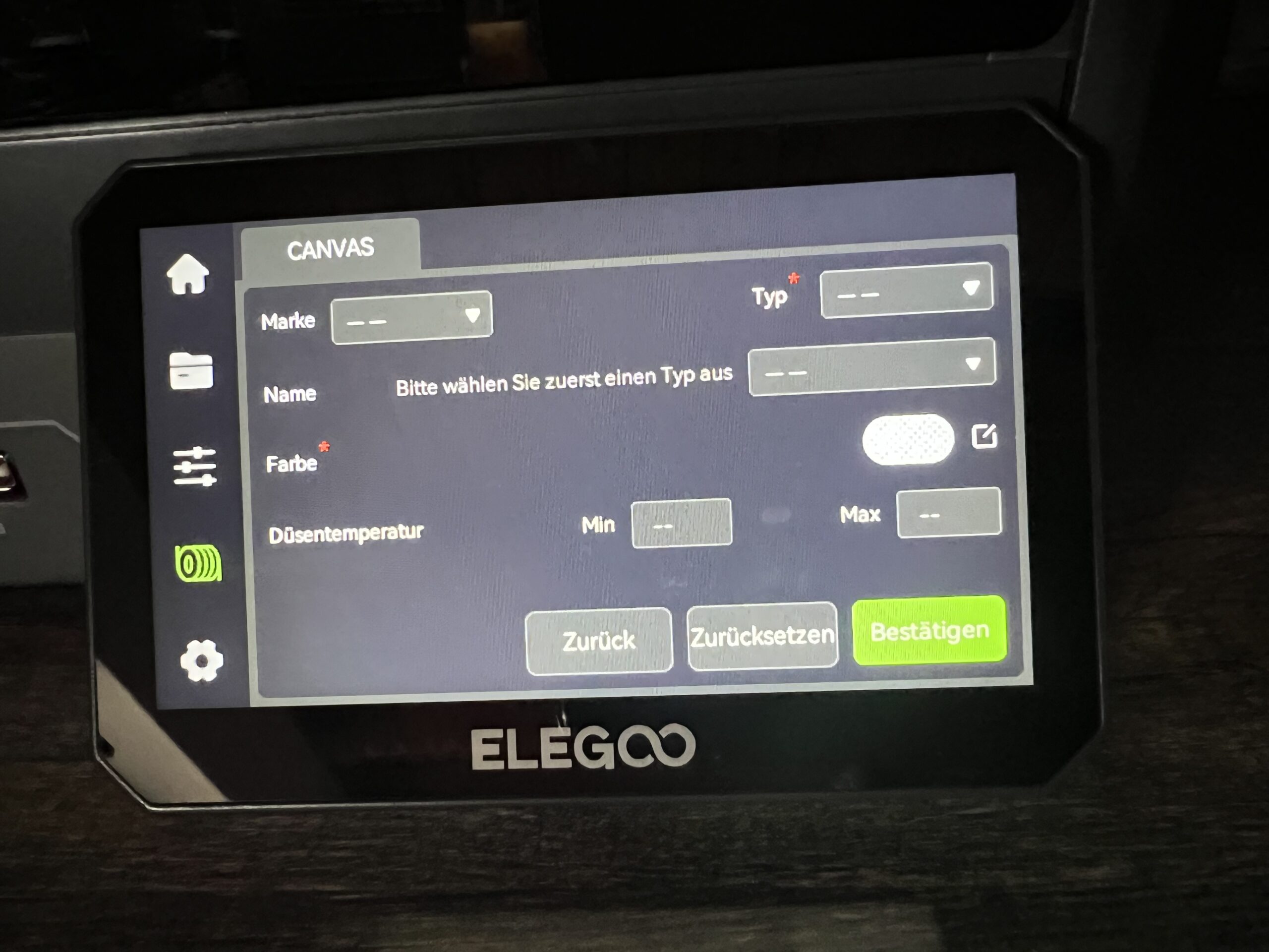

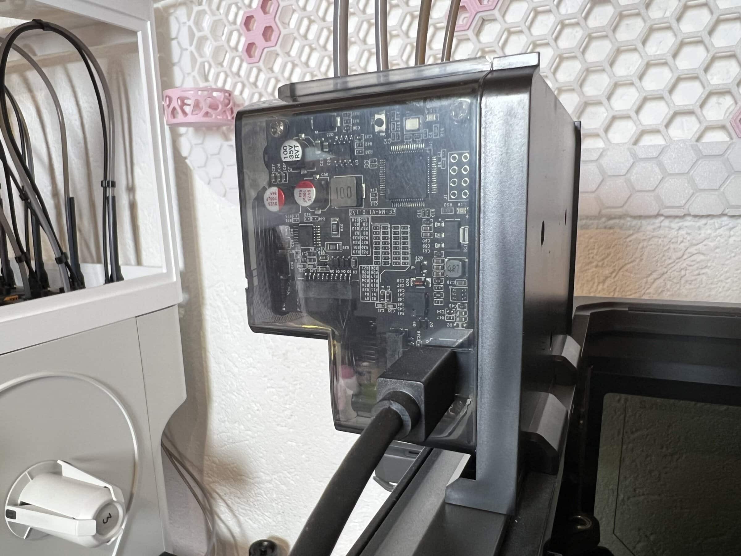

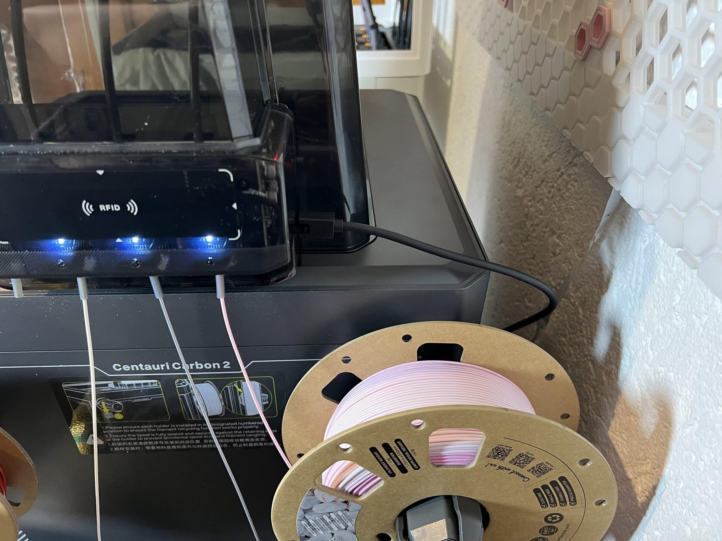

Direkt am Canvas befindet sich das RFID-Lesegerät. Allerdings etwas umständlich gelöst.
Grundsätzlich lässt sich das Filament im Druckermenü ohne großen Aufwand einstellen. Auch ein Wechsel ist sehr leicht, da man beispielsweise bei einem reinen Farbwechsel von PLA einfach nur die neue Farbe auswählen muss, anstatt direkt alle Parameter komplett neu anzugeben.
Das RFID-System selbst ist dagegen etwas unfertig gedacht. Man muss die Rolle am Canvas einscannen und dem System vorher manuell mitteilen, in welchen Slot man sie einlegt. Es erkennt nicht automatisch wo welche Rolle hängt. Bei diesem Ablauf ist das rein manuelle Auswählen im Menü ehrlich gesagt kaum umständlicher.
Filamente
Das Canvas-System akzeptiert alle gängigen Filamentsorten bis hin zu TPU 95A, welches sich ebenfalls noch ganz normal laden lässt. Für weicheres TPU gibt es bereits druckbare Adapter, um einen Schlauch vom Canvas direkt zu füttern. Leider hat es Elegoo hier jedoch versäumt, direkt ab Werk einen externen Zugang für solche Fälle zu schaffen.
Nachrüsten vom Canvas
Der CC1, oder auch der CC2 „ohne Kombo“ kann mit etwas erhöhtem Aufwand mit einem Canvas-System nachgerüstet werden. Der Preis dafür ist absolut fair bemessen, allerdings sollte der Aufwand für den Umbau nicht unterschätzt werden.

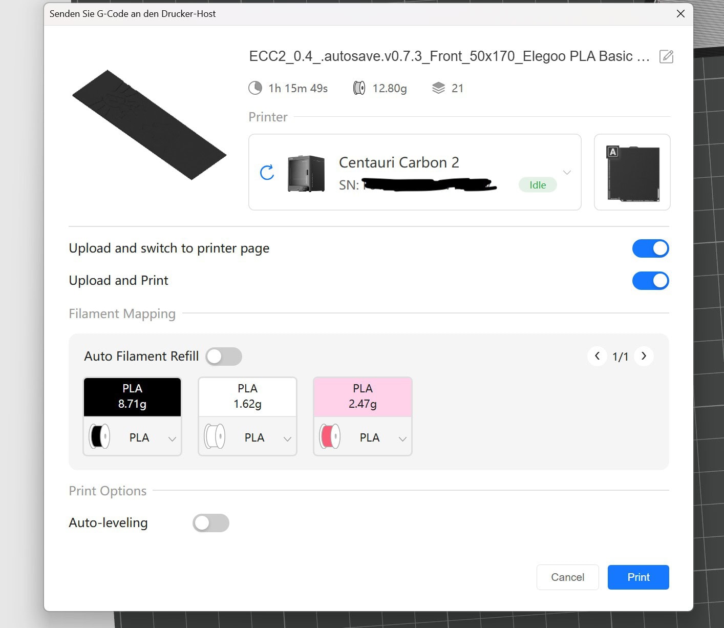

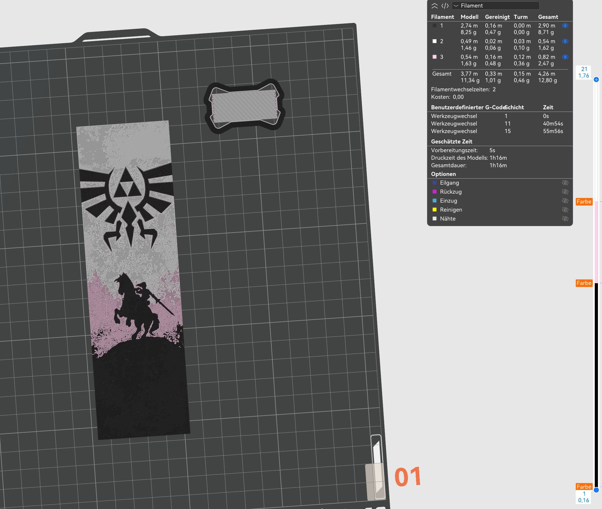

Man sollte bei einem neuen Druckauftrag mit starken Farbunterschieden (hier schwarz auf rosa) manuell nachspülen.

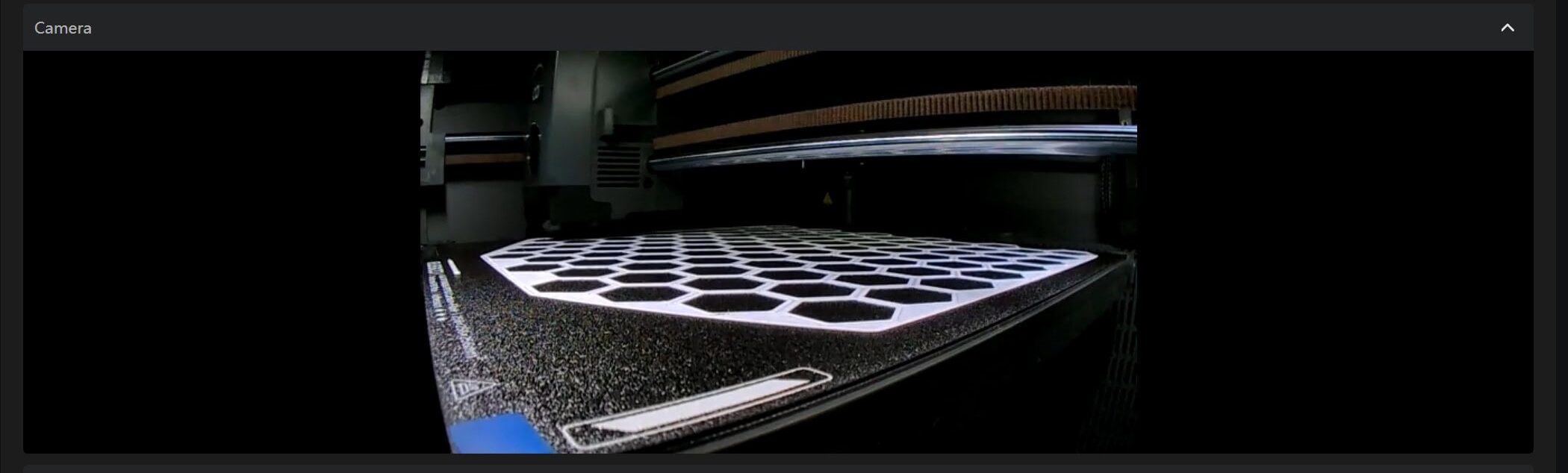

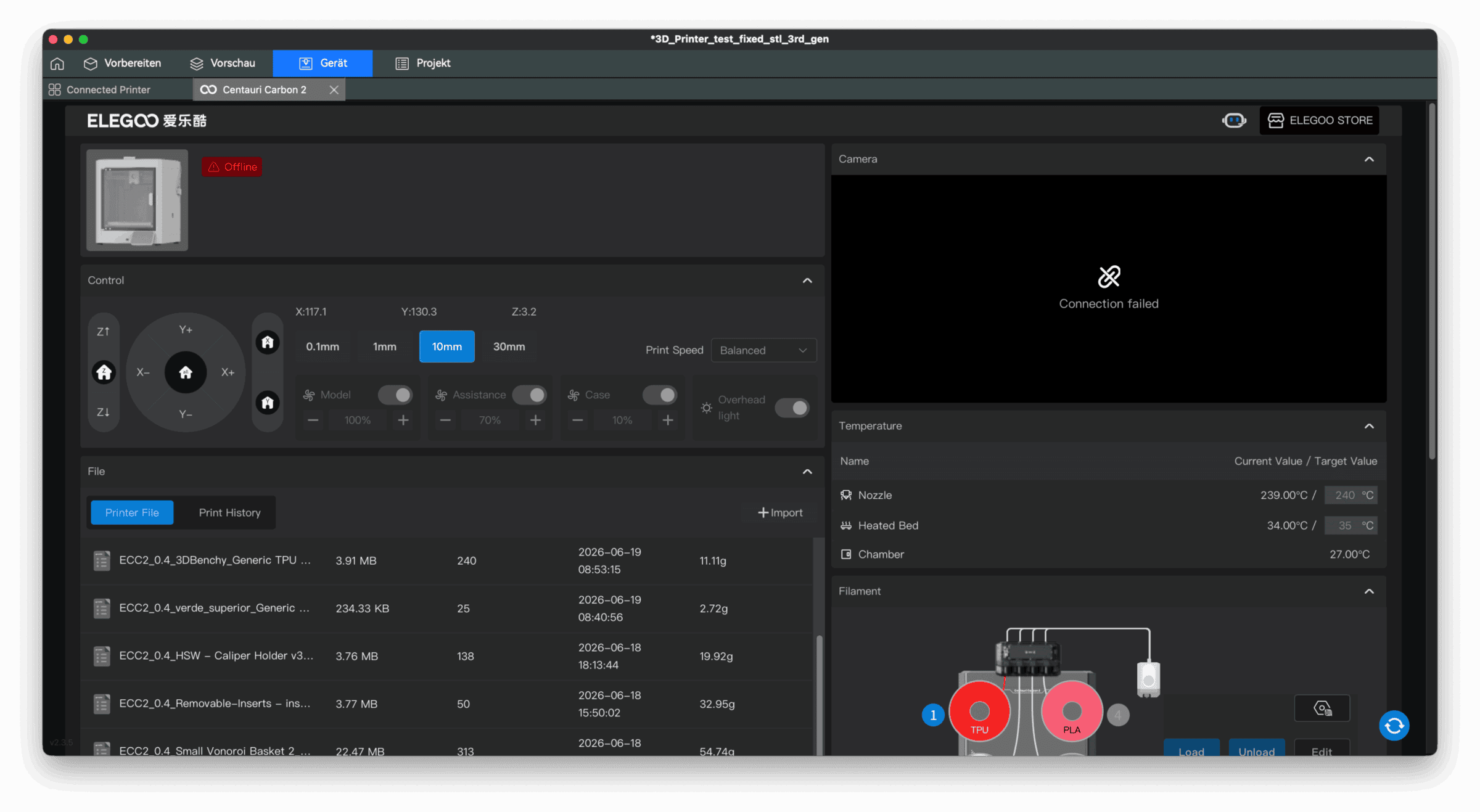

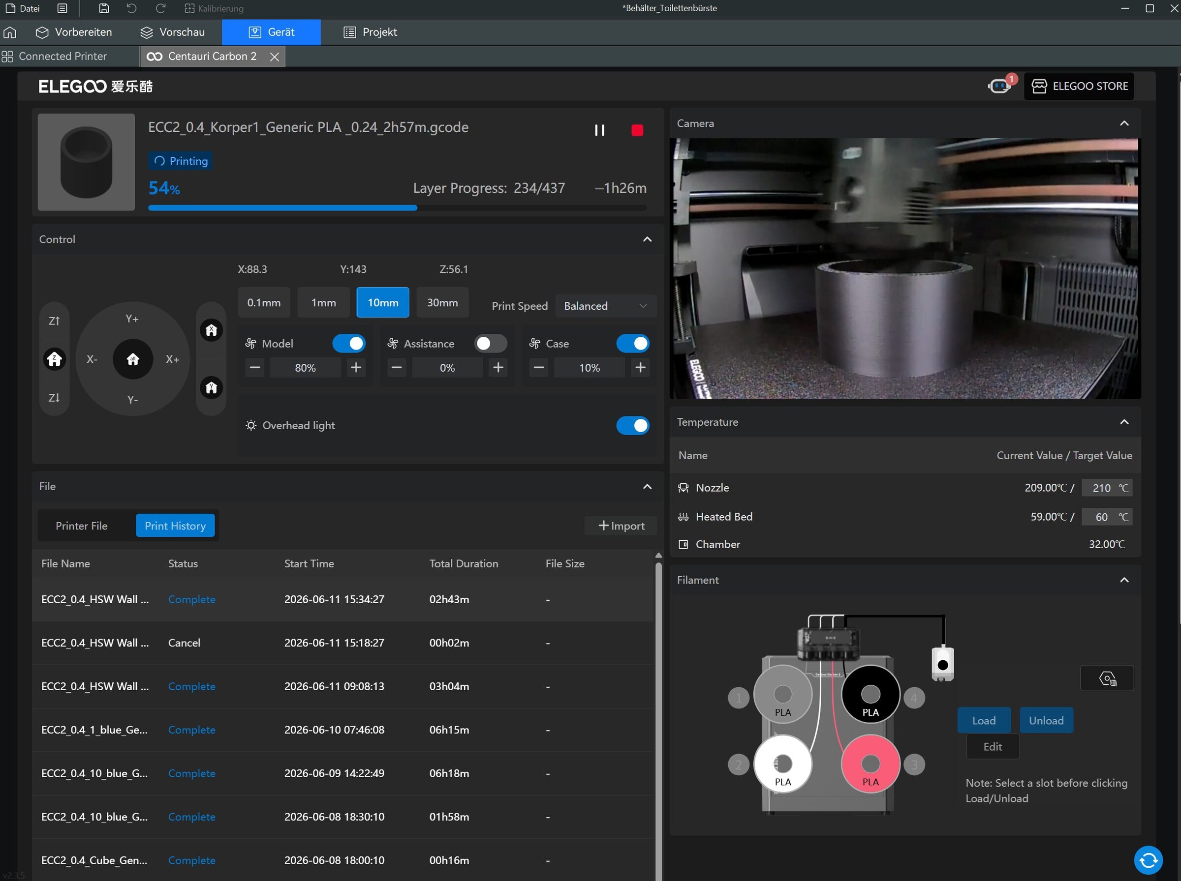

Über die Kamera lässt sich direkt aus dem Slicer heraus der aktuelle Druck überwachen. Die Bildqualität ist gut, mir fehlt hier im Slicer, sowie auch der App aktuell nur die Möglichkeit, das Kamerafenster auch vergrößern zu können.
Ebenfalls integriert sind verschiedene „KI-Funktionen“. Kommt kein Filament mehr nach, so reagiert natürlich der Filamentsensor. Aber ist das Hotend verstopft, pausiert der Drucker ebenfalls.
Auch eine Spaghetti-Erkennung lässt sich über das Druckermenü aktivieren (war bei Auslieferung deaktiviert). Allerdings konnte ich diesen Fehler nicht bewusst provozieren. Die hineingeworfenen Filamentreste wollte er jedenfalls nicht als Spaghetti akzeptieren.

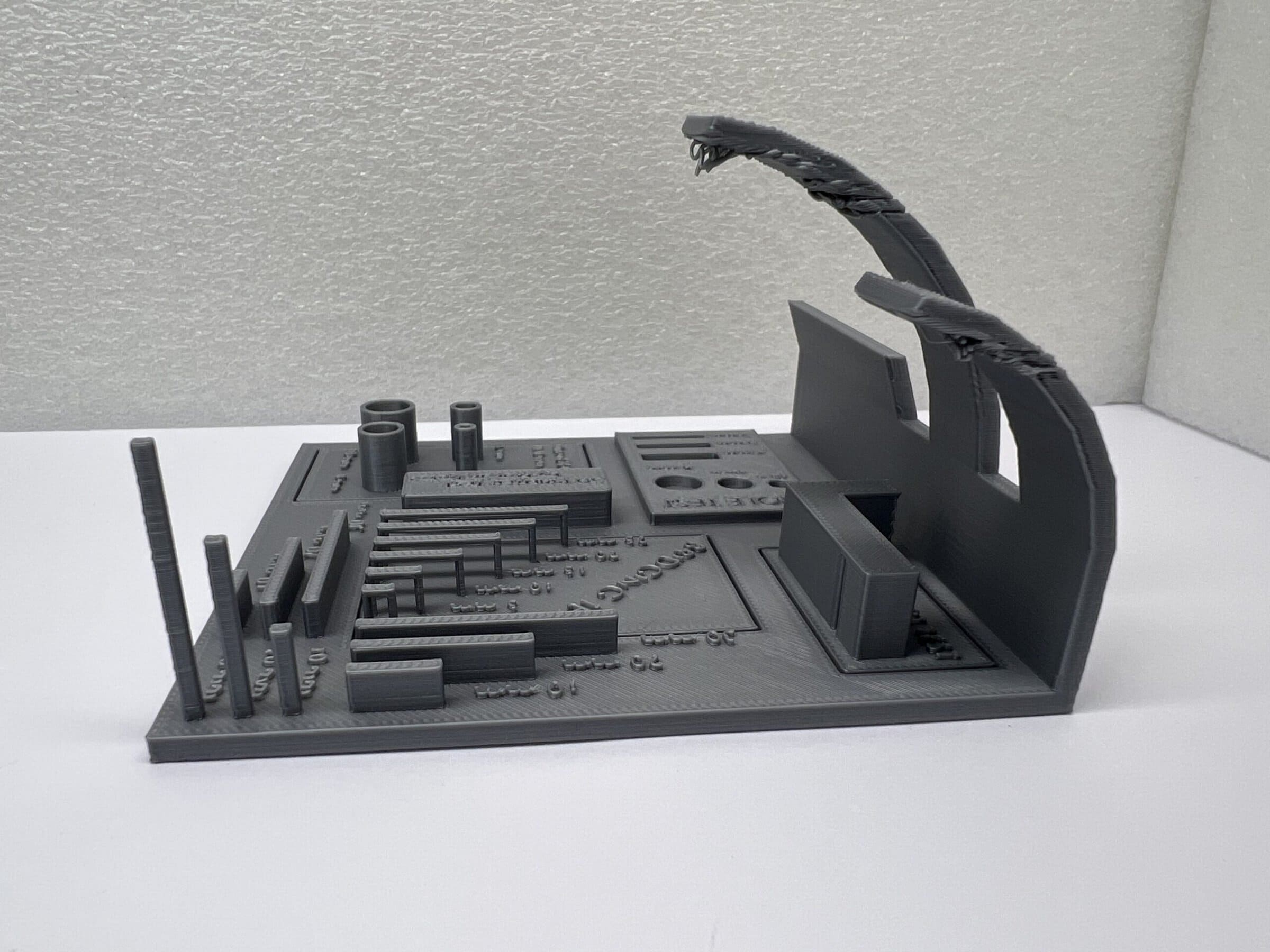

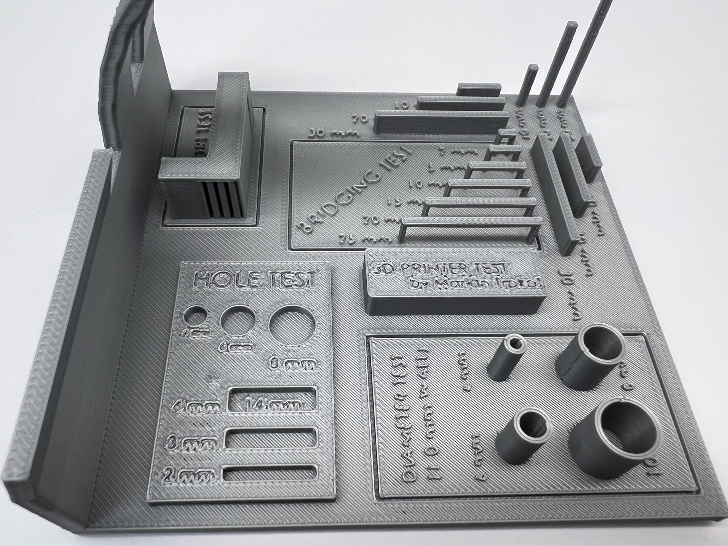

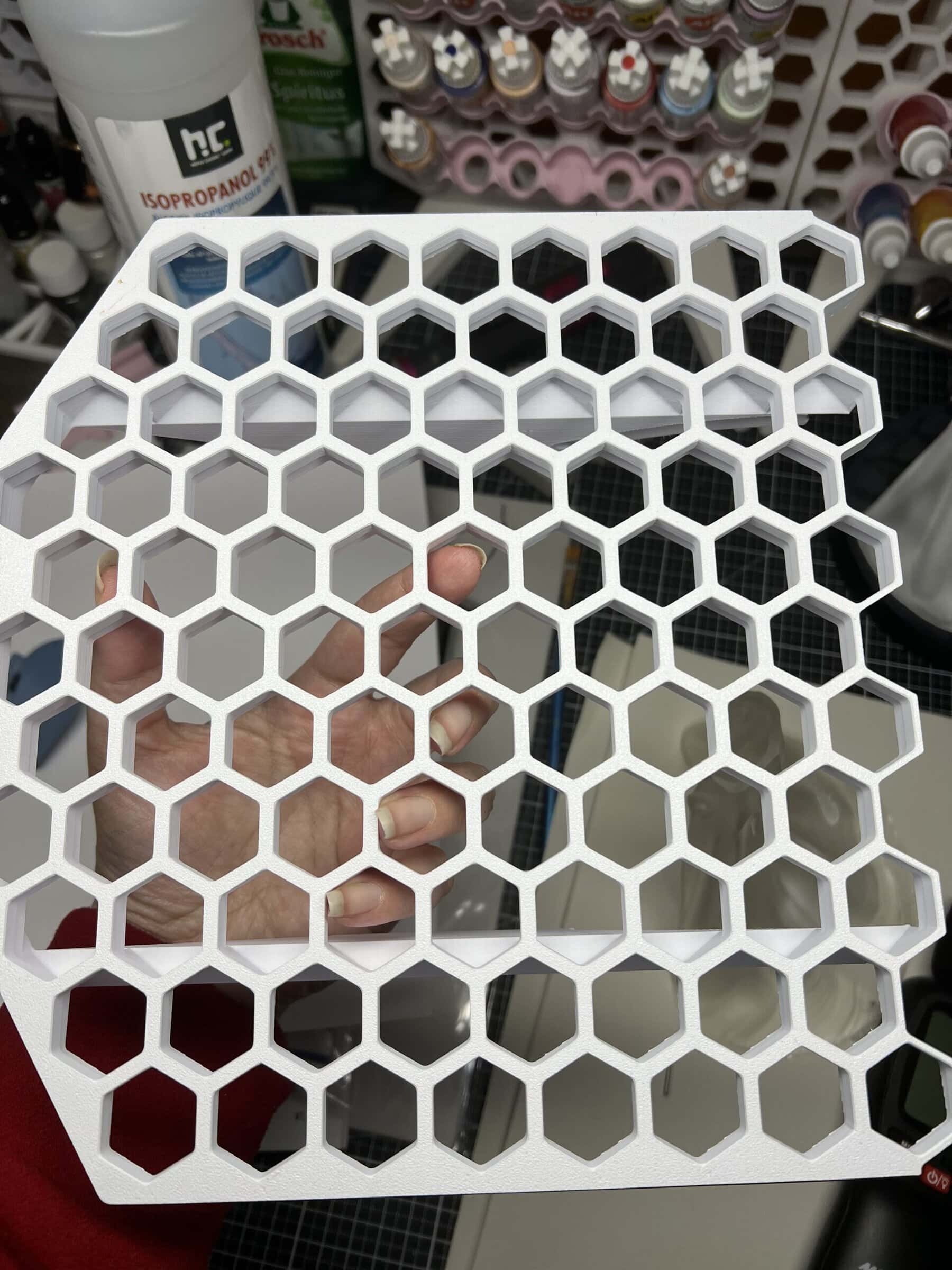

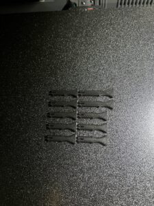

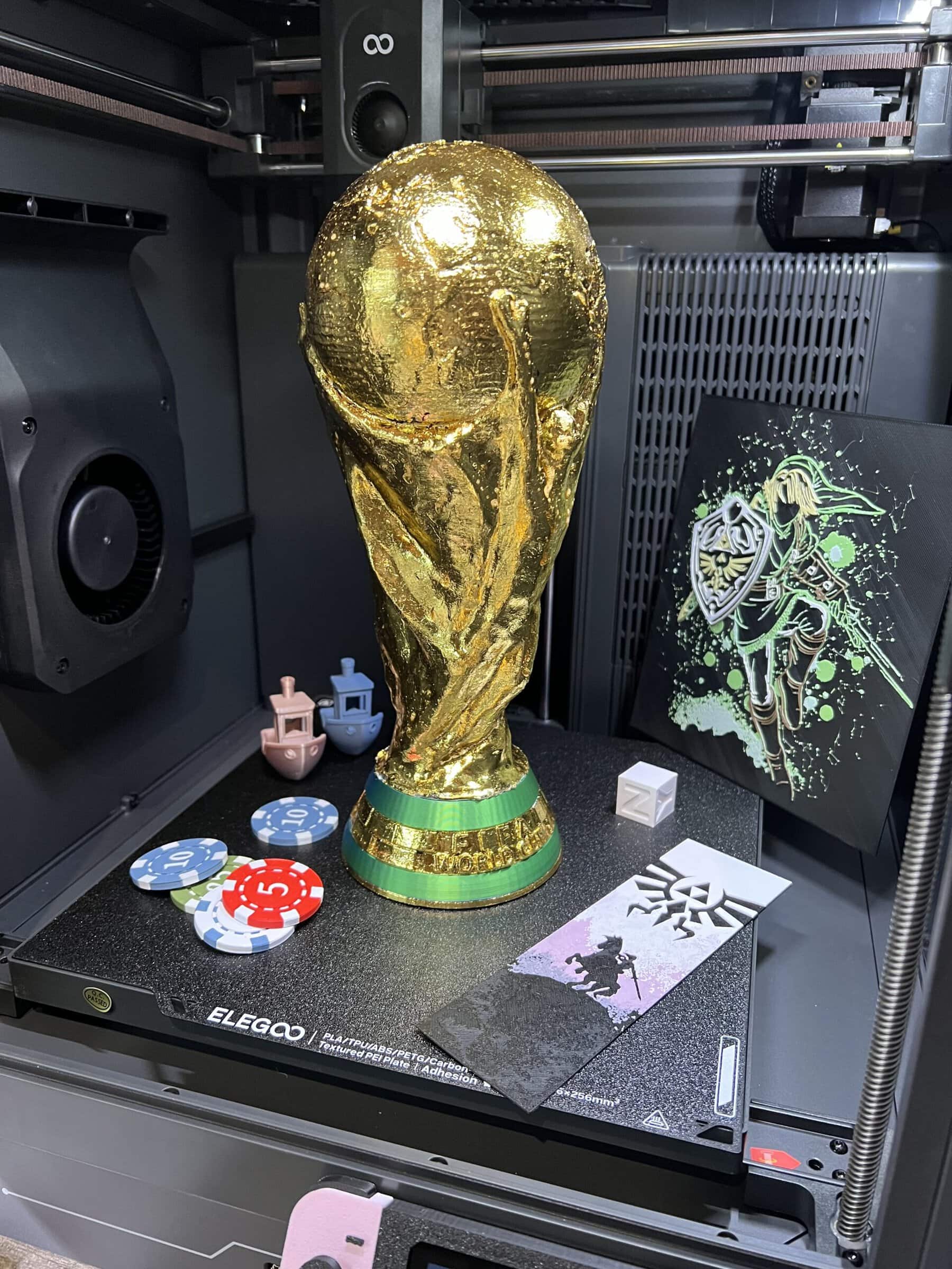

Druckbeispiele

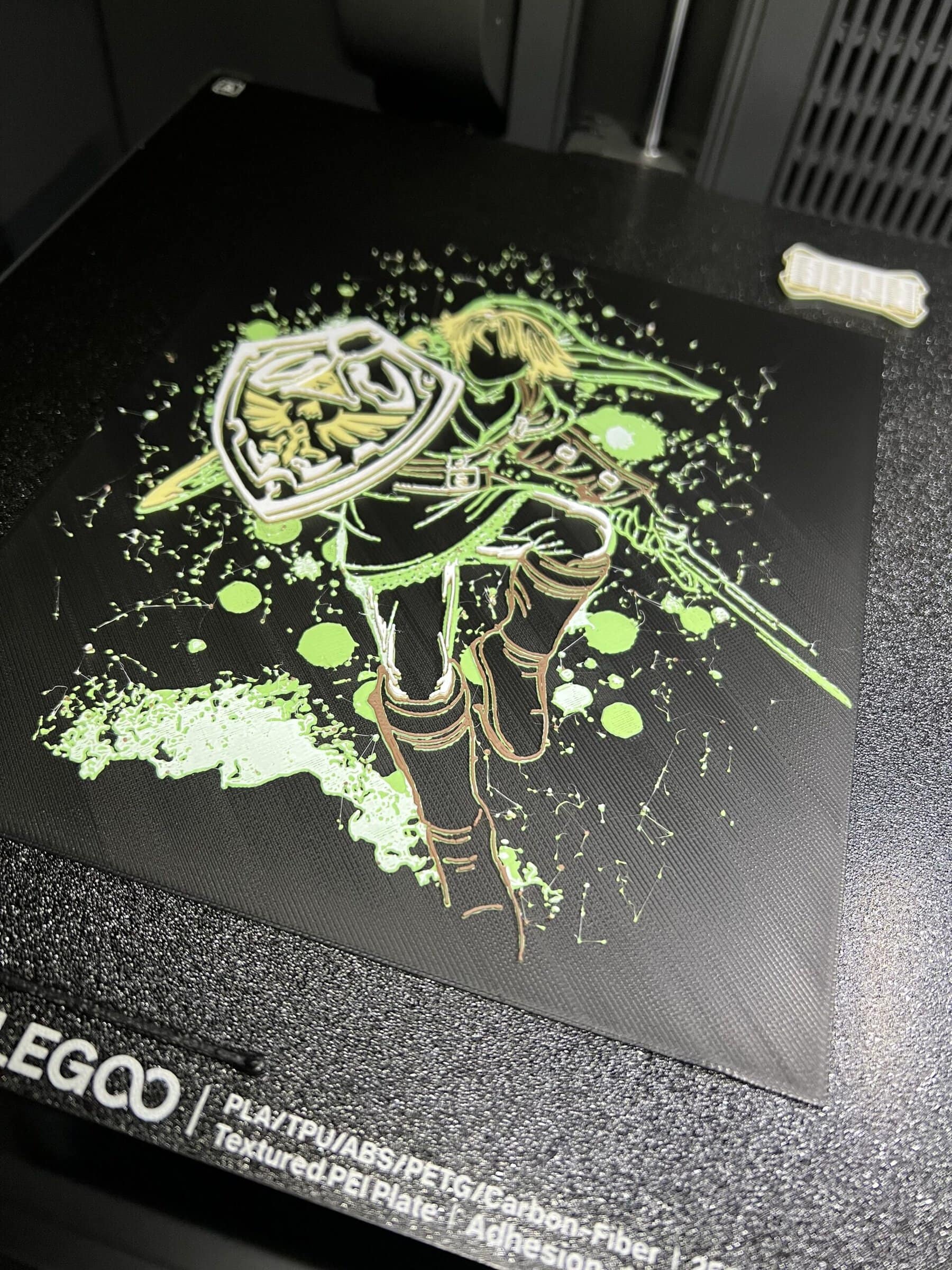

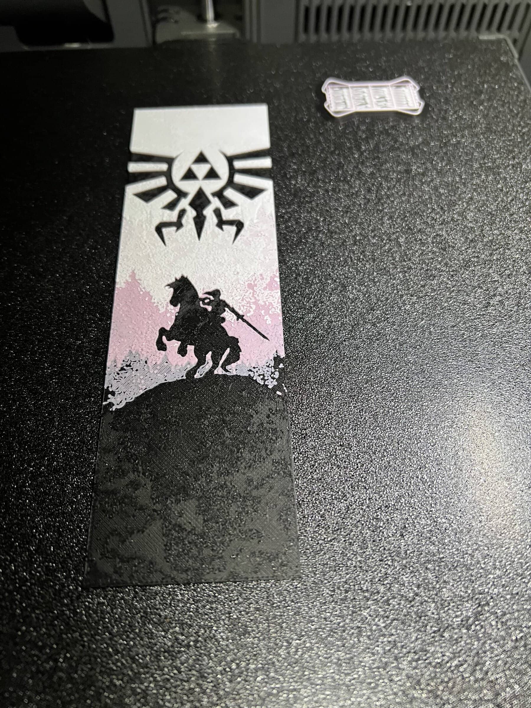

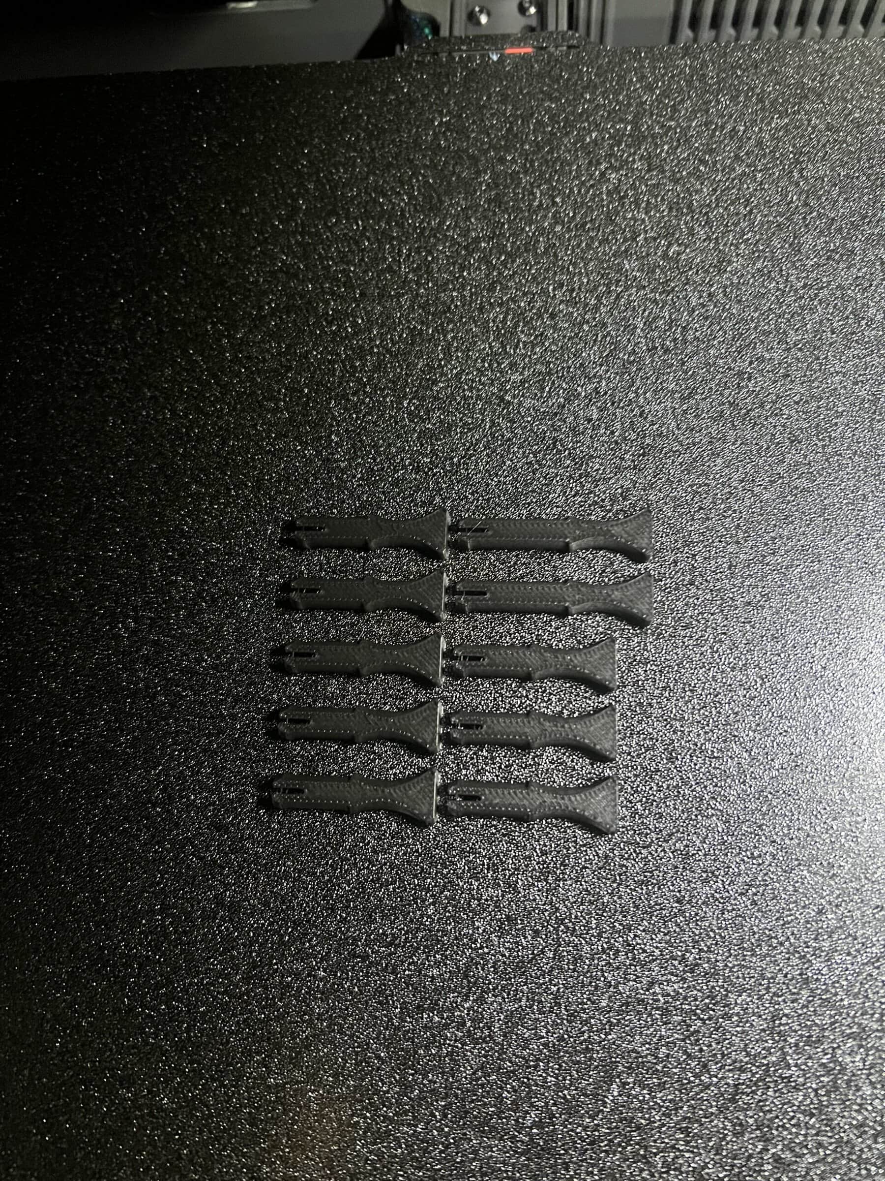

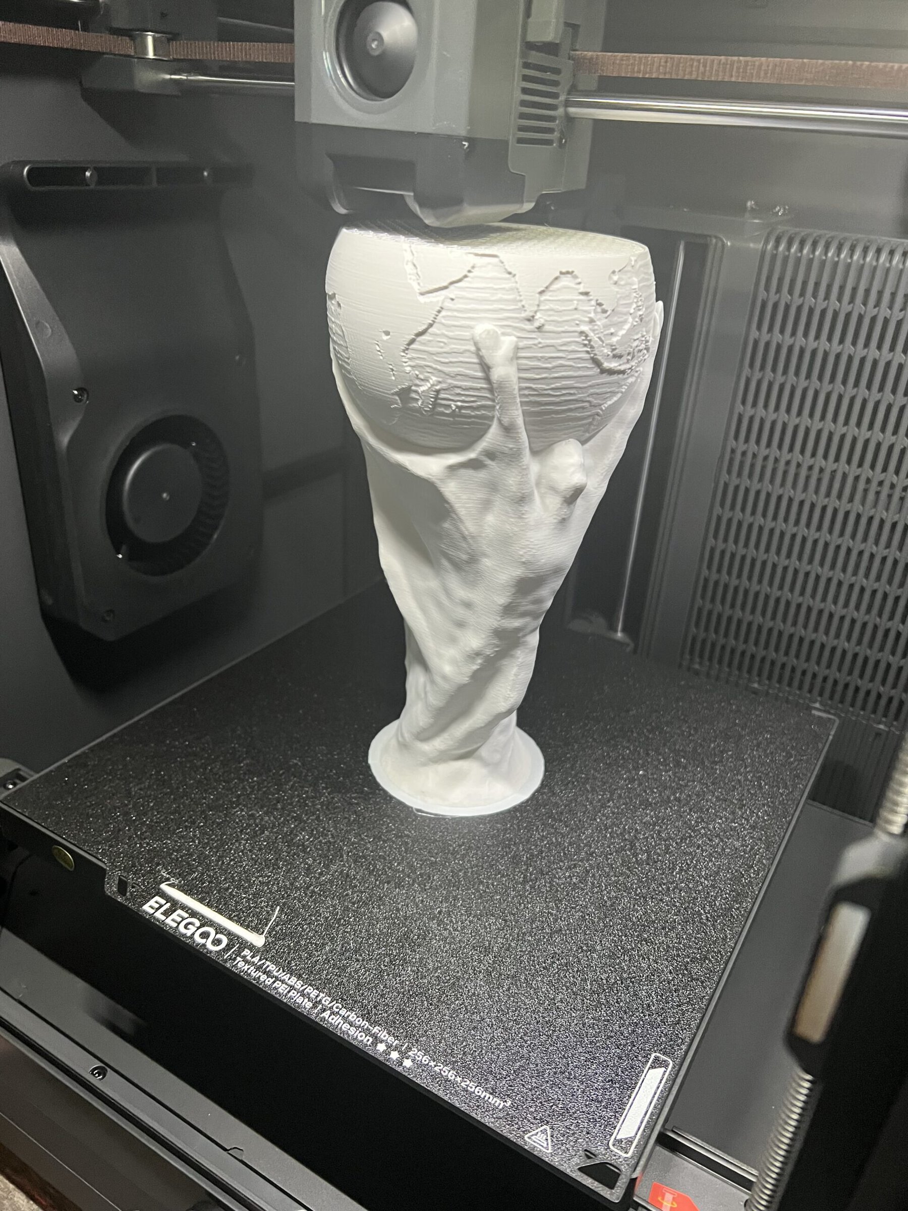

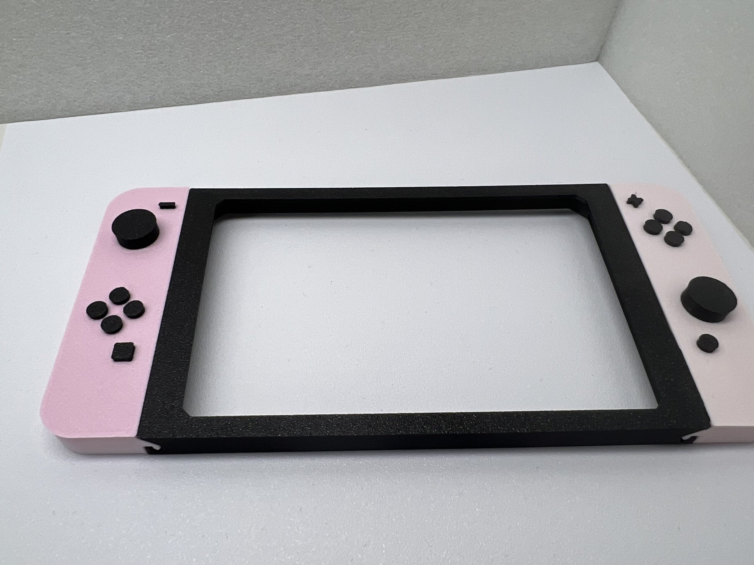

- Bauraumhöhe vollständig ausgeschöpft
- 5 Farben, durch einen manuellen Wechsel
- 0,4er Nozzle, trotzdem gutes Ergebnis

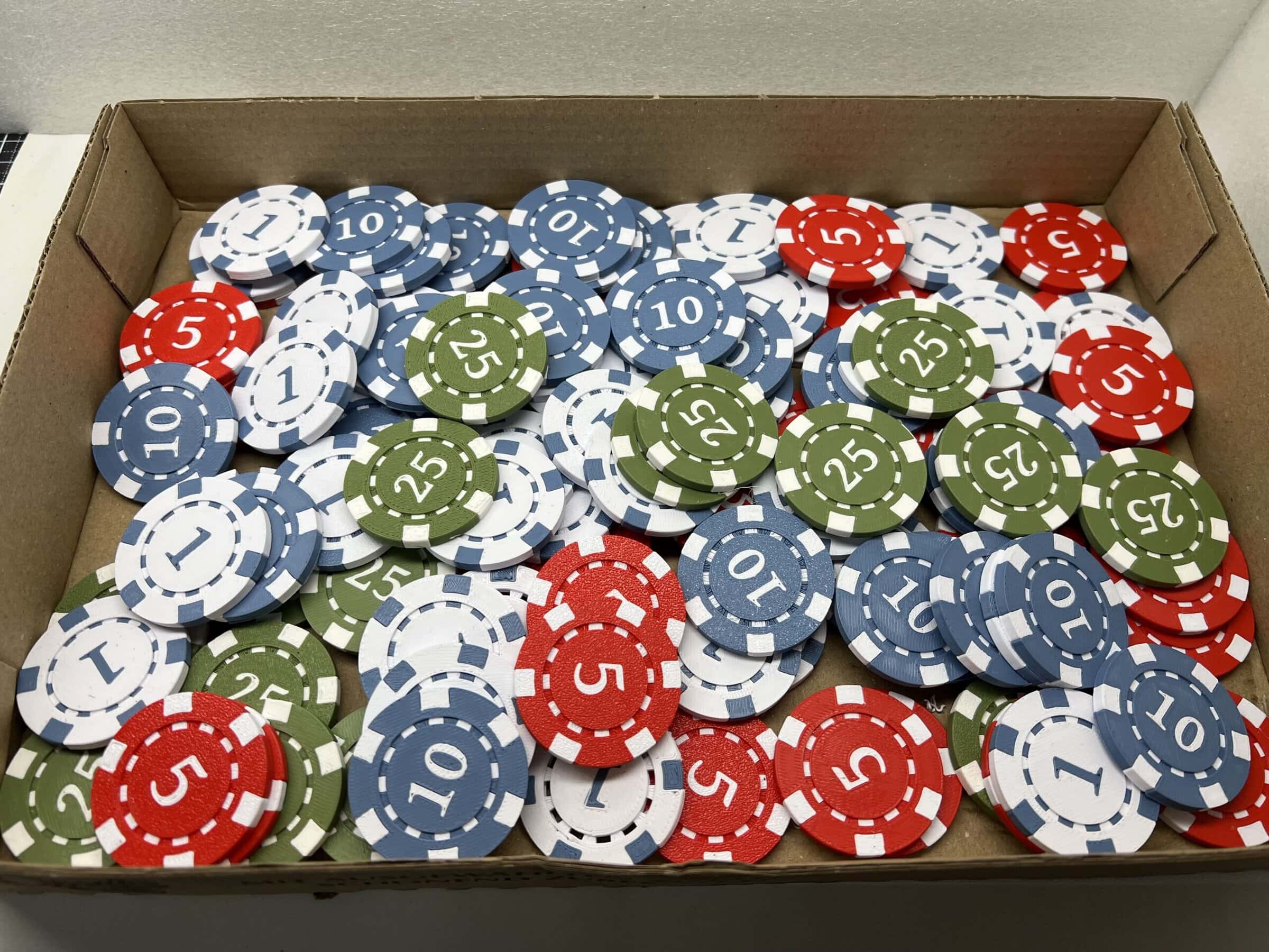

- passgenaue Stifte

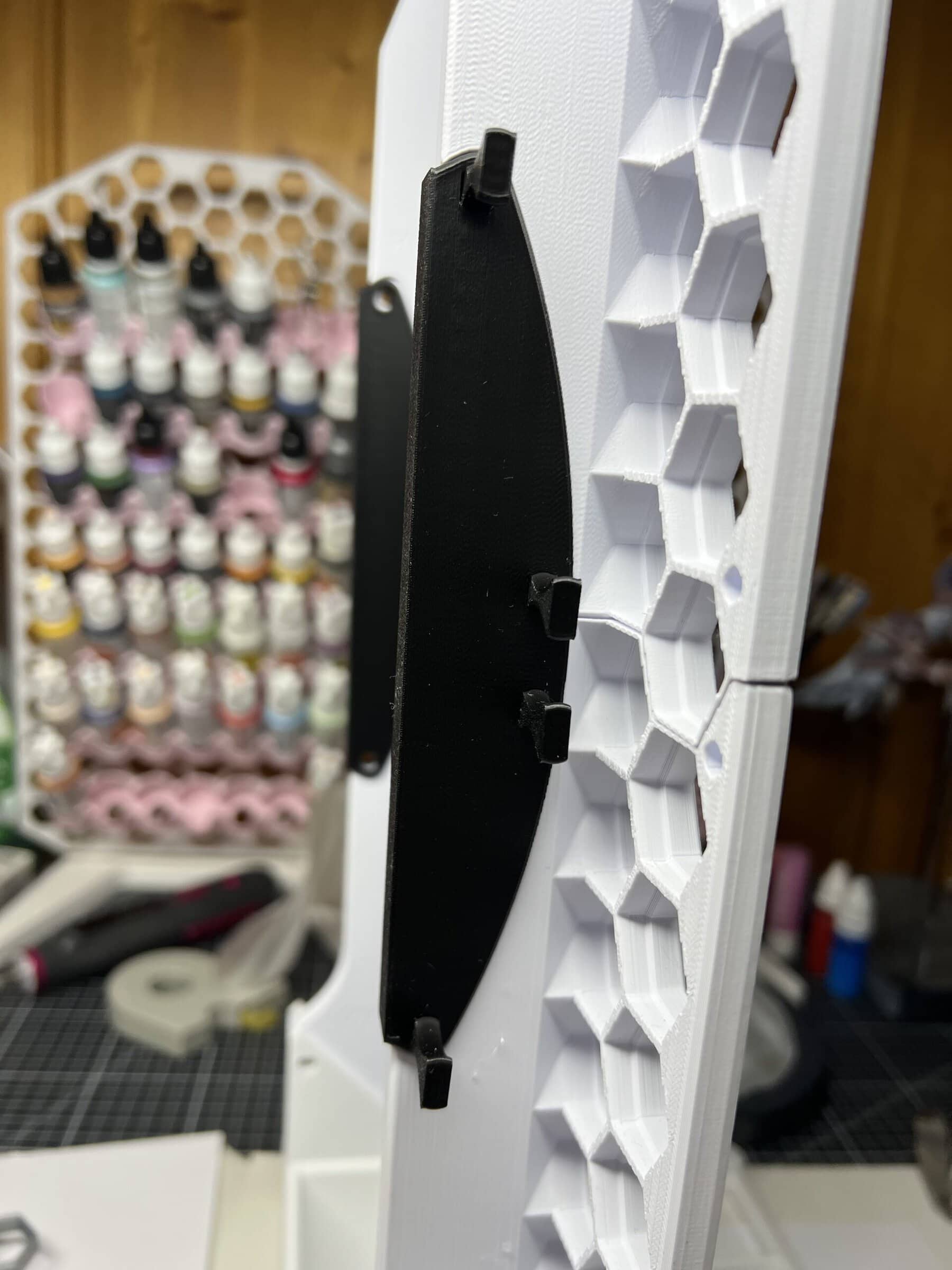

- Rückhalterung für ein HSW Board
- passt exakt in die Löcher

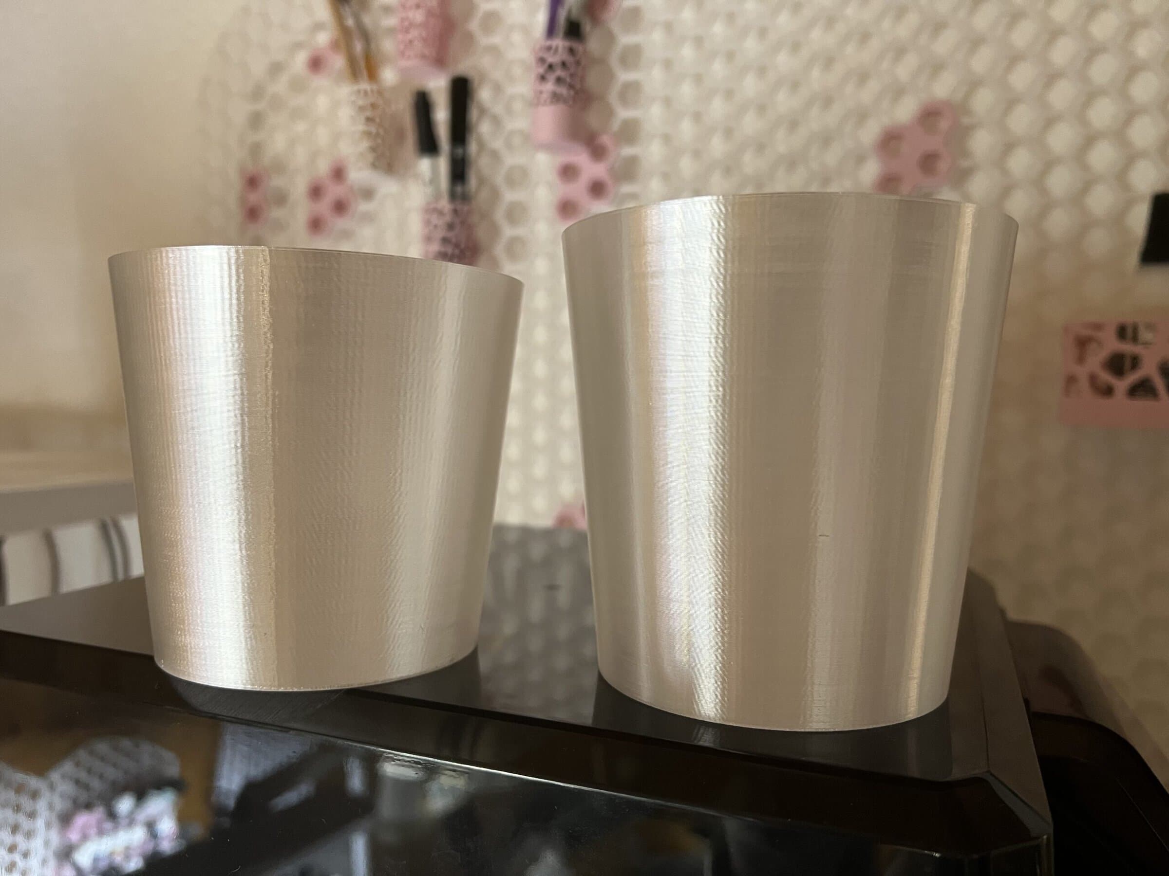

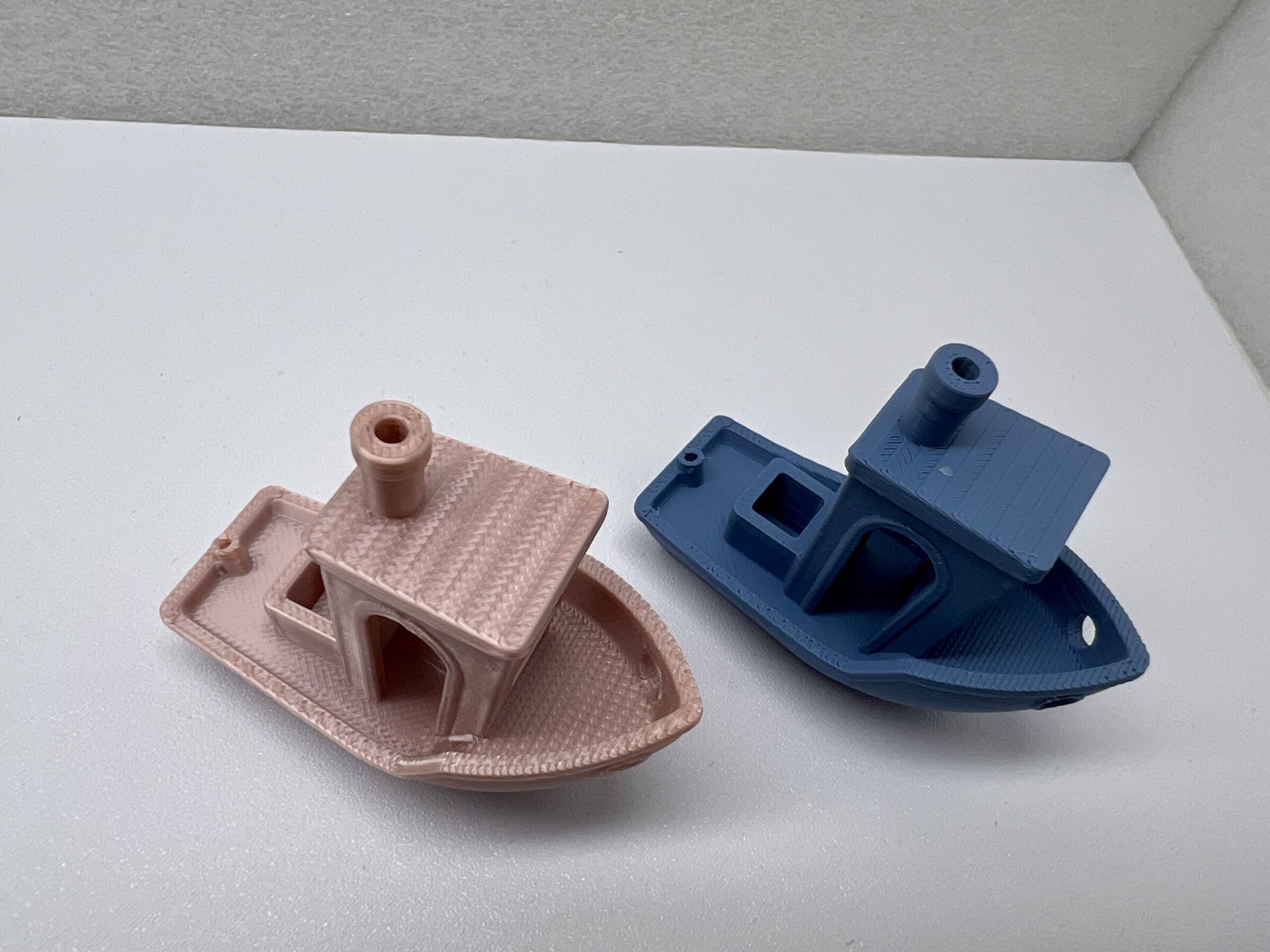

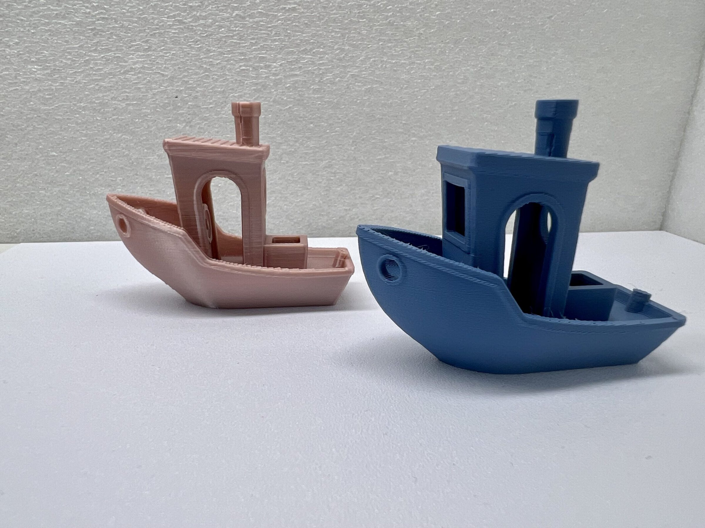

PLA

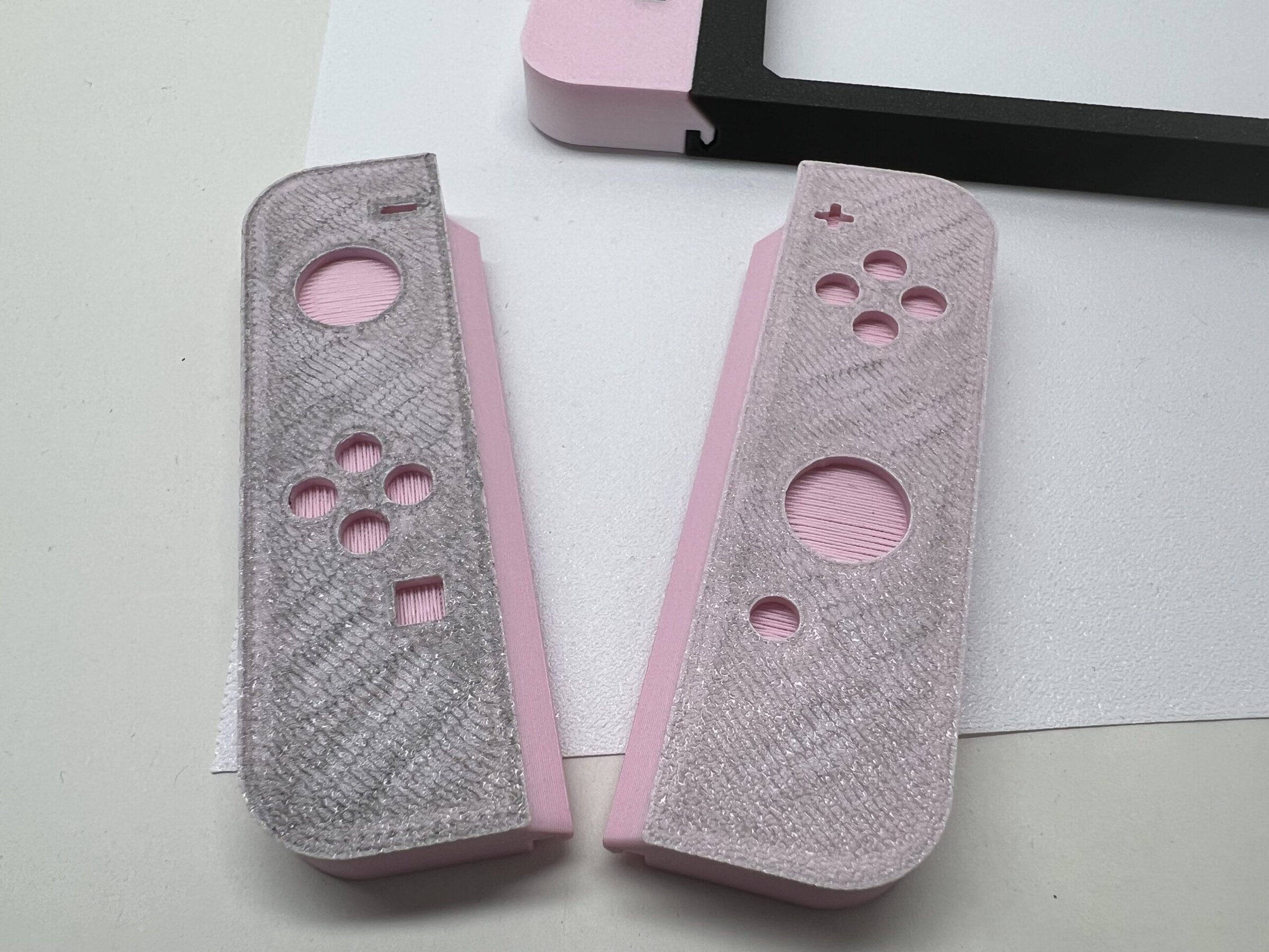

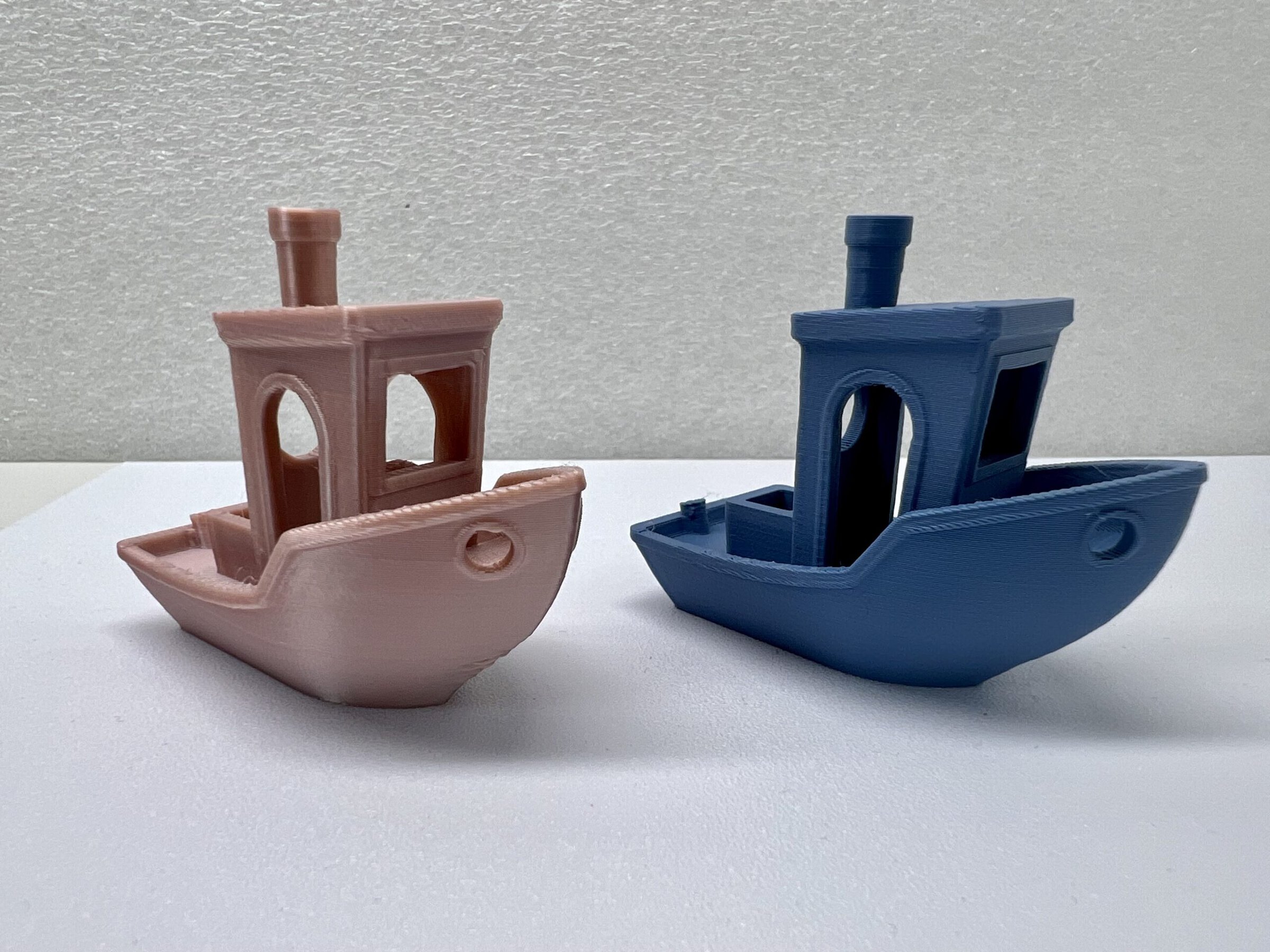

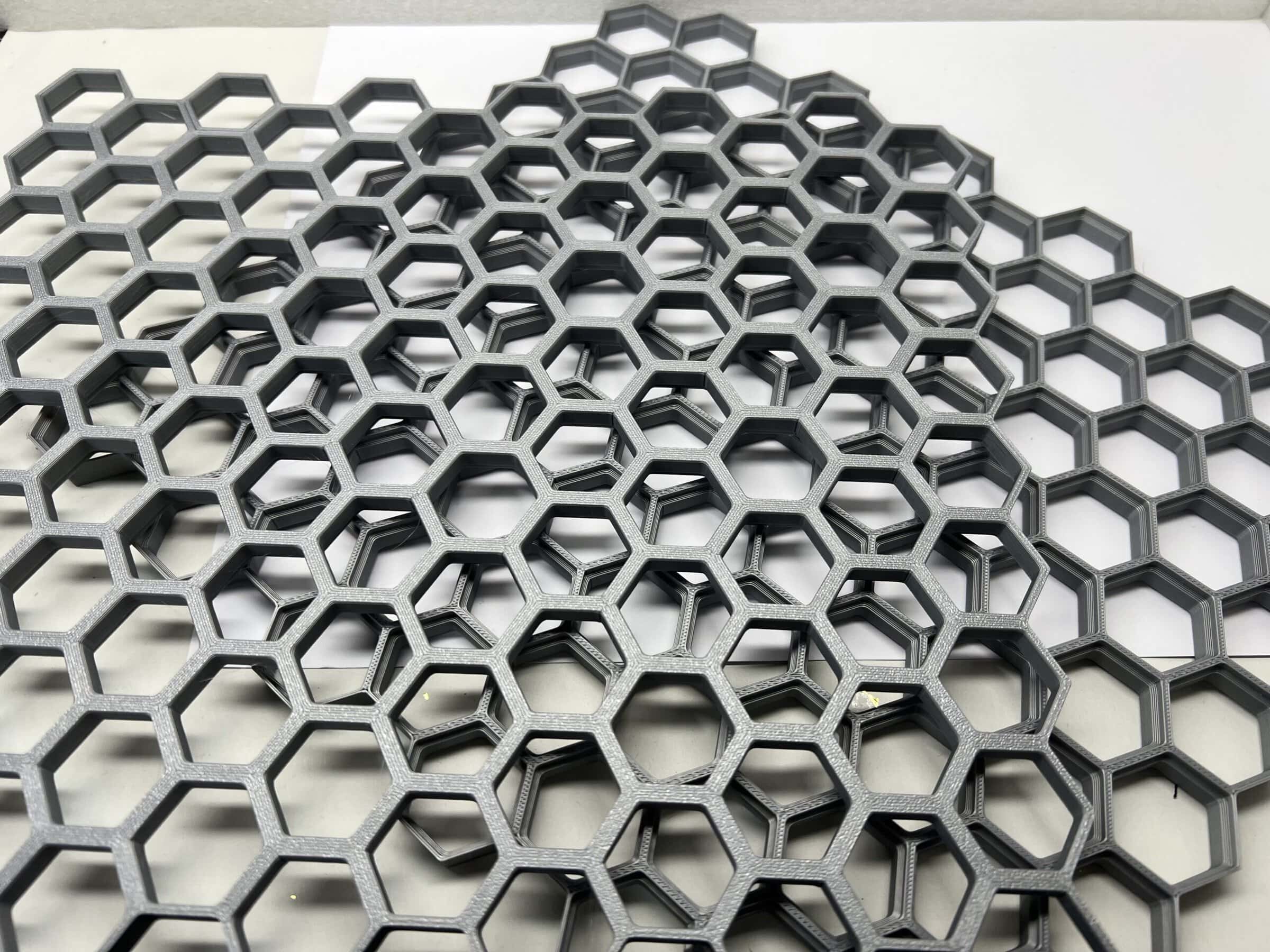

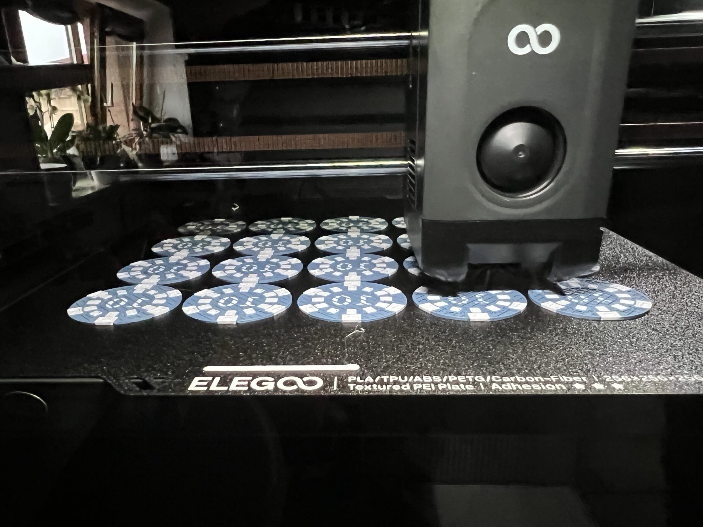

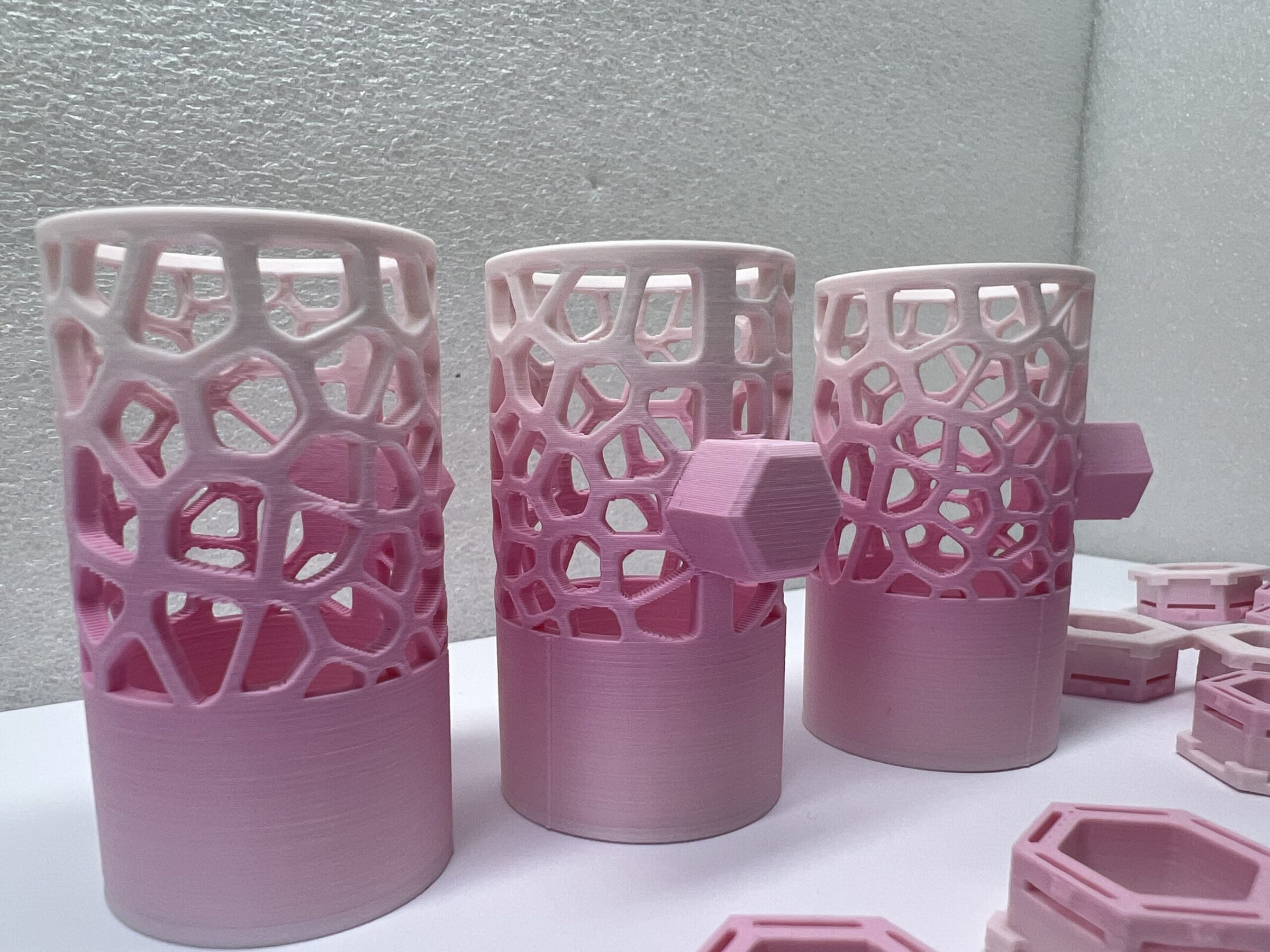

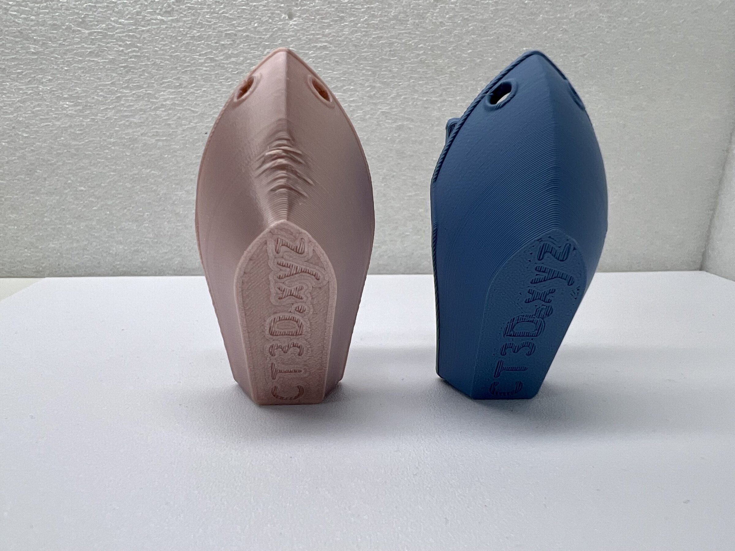

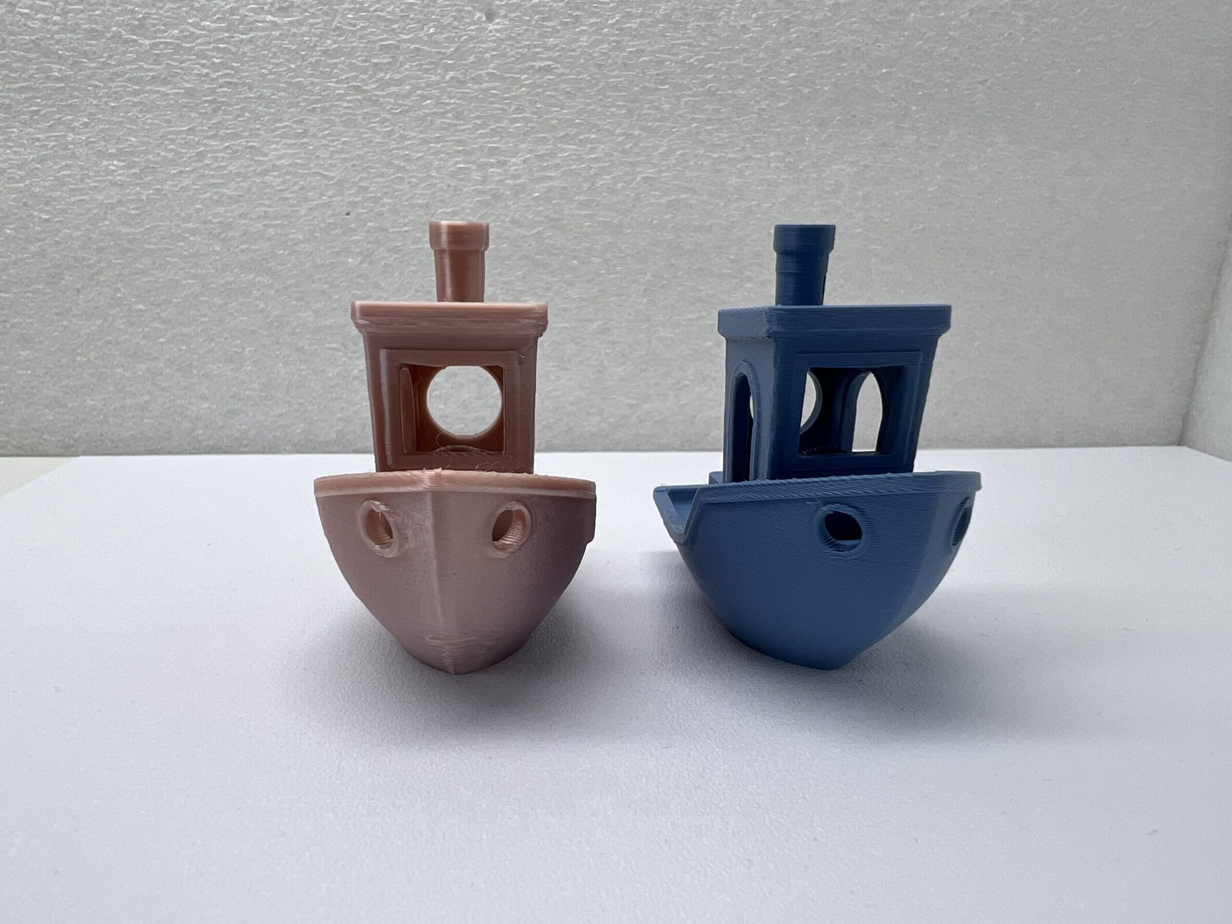

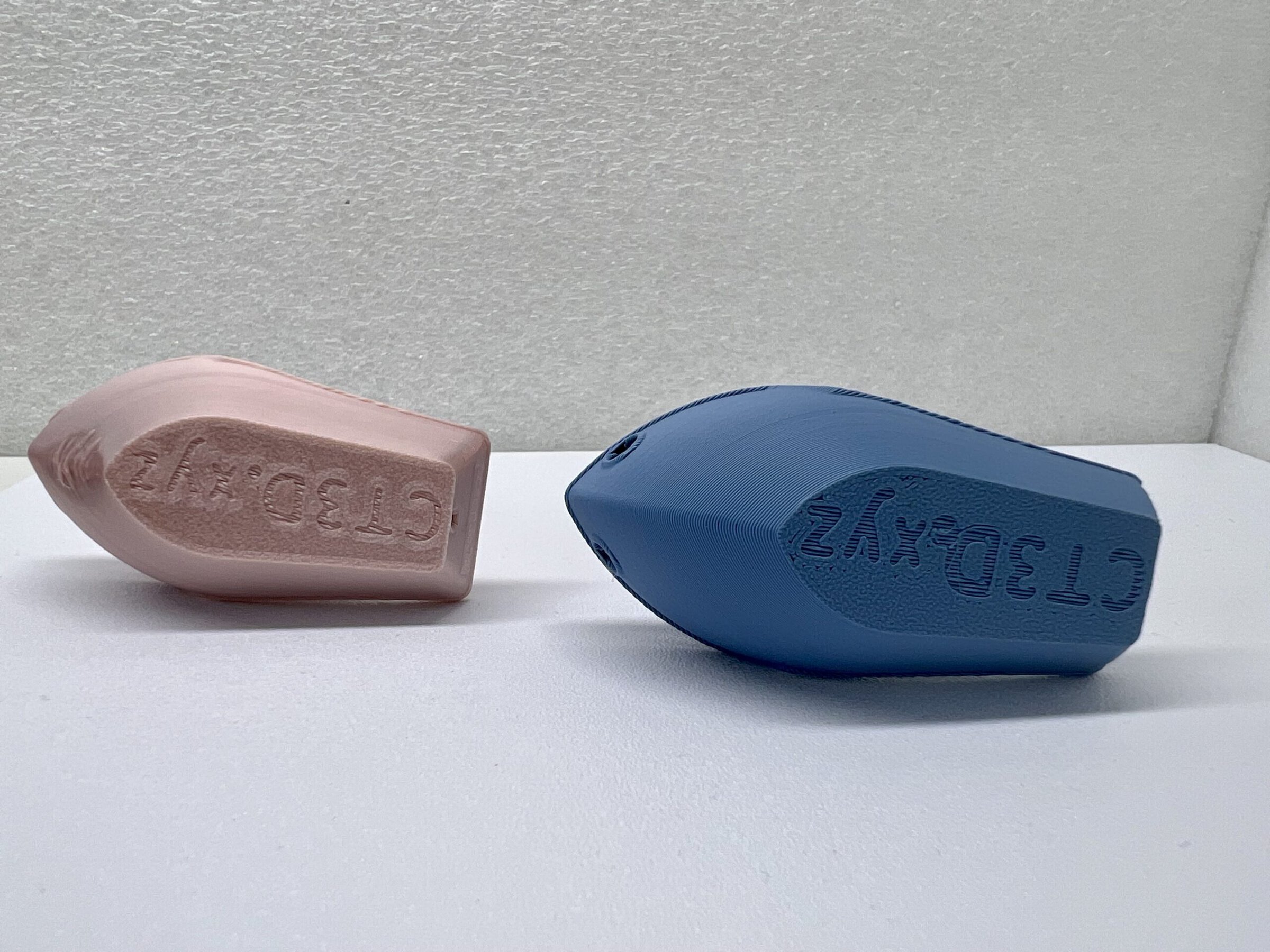

Beim Silk-Benchy (rosa) hatte ich das normale ‚Generic PLA‘ Profil genutzt. Da fehlt es am Bug an Kühlung, während man beim matten Benchy (blau) es dort nur leicht erahnen kann. Die Tür war bei allen Drucken geschlossen und der Gehäuselüfter lief auf 10% und hielt so im inneren max. 33°C. Der Gehäuselüfter kann nicht manuell verstellt werden, das regelt der Drucker allein. Einzig die Möglichkeit „die Temperatur zu halten“ besteht um z.b- ASA zu drucken. Bei dem Silk Benchy hätte das Silk PLA Profil schon ausgereicht, denn in dem Profil wäre der Zusatzlüfter eingeschaltet worden, aber ich drucke alle Vergleiche immer mit den selben Profilen um ein paar Unterschiede erkennen zu können. Die Lüftung beim Generic Profil ist grenzwertig. Nicht zu gering, aber halt grenzwertig. Bei normalen Druckprojekten ist das übrigens nie ins Gewicht gefallen.

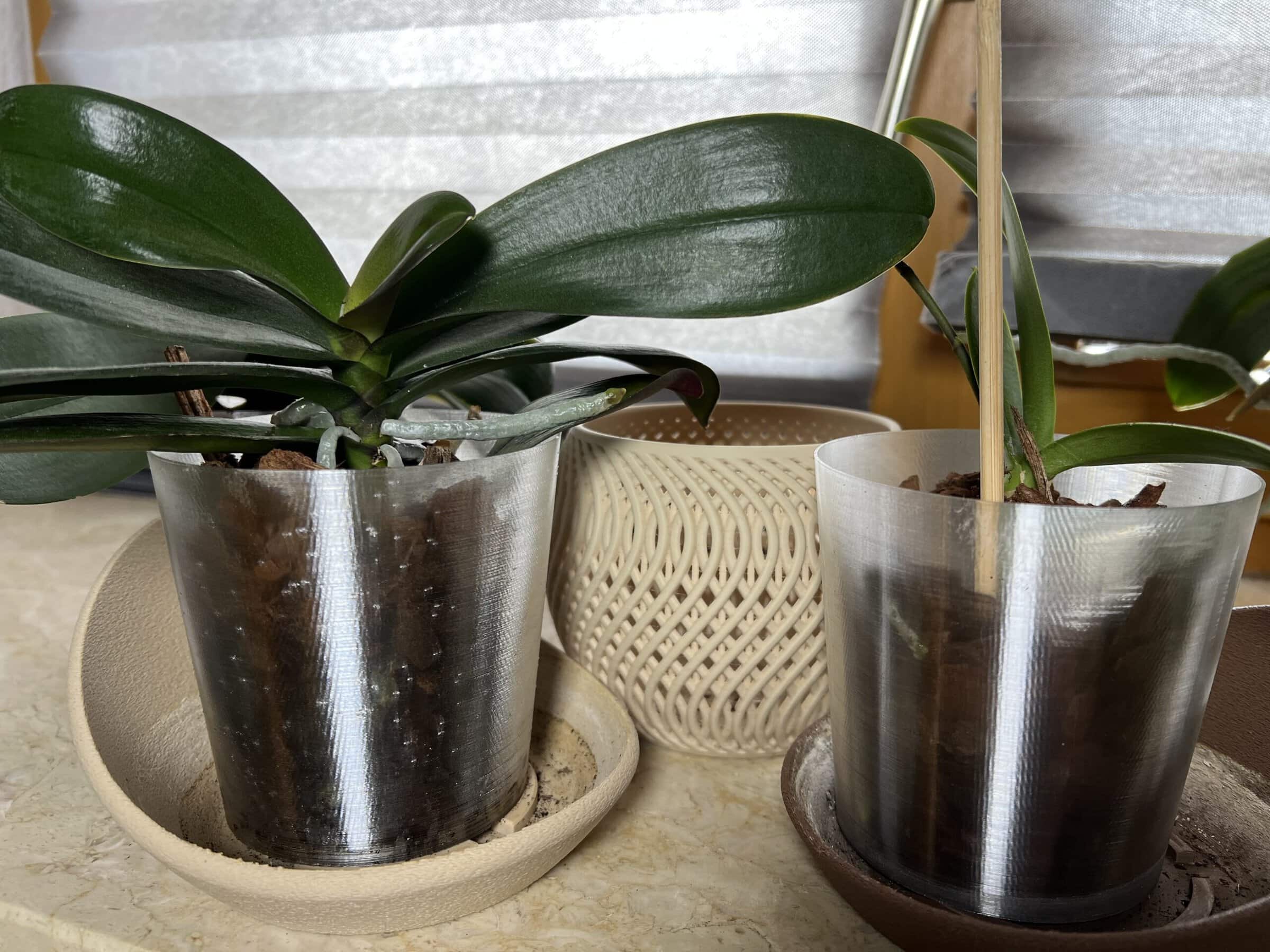

PETG
Die PETG Profile gefielen mir sehr gut. Ich habe damit vor allem ein paar (viele) Untertöpfe aus transparentem PETG gedruckt, da meine Orchideentöpfe für ihre Übertöpfe einfach nie passten. Lässt sich ganz simpel im Slicer selbst erstellen und schon ist man wieder glücklich. Dazu noch ein paar Pflanzclips für den Garten und der Sommer darf beginnen und die Pflanzen wachsen. Sehr saubere Drucke, kein Warping. Gedruckt auf der feinen Seite ‚B‘ der Druckplatte. Die ist zwar für PLA angegeben, funktioniert bei PETG aber ebenfalls sehr gut.

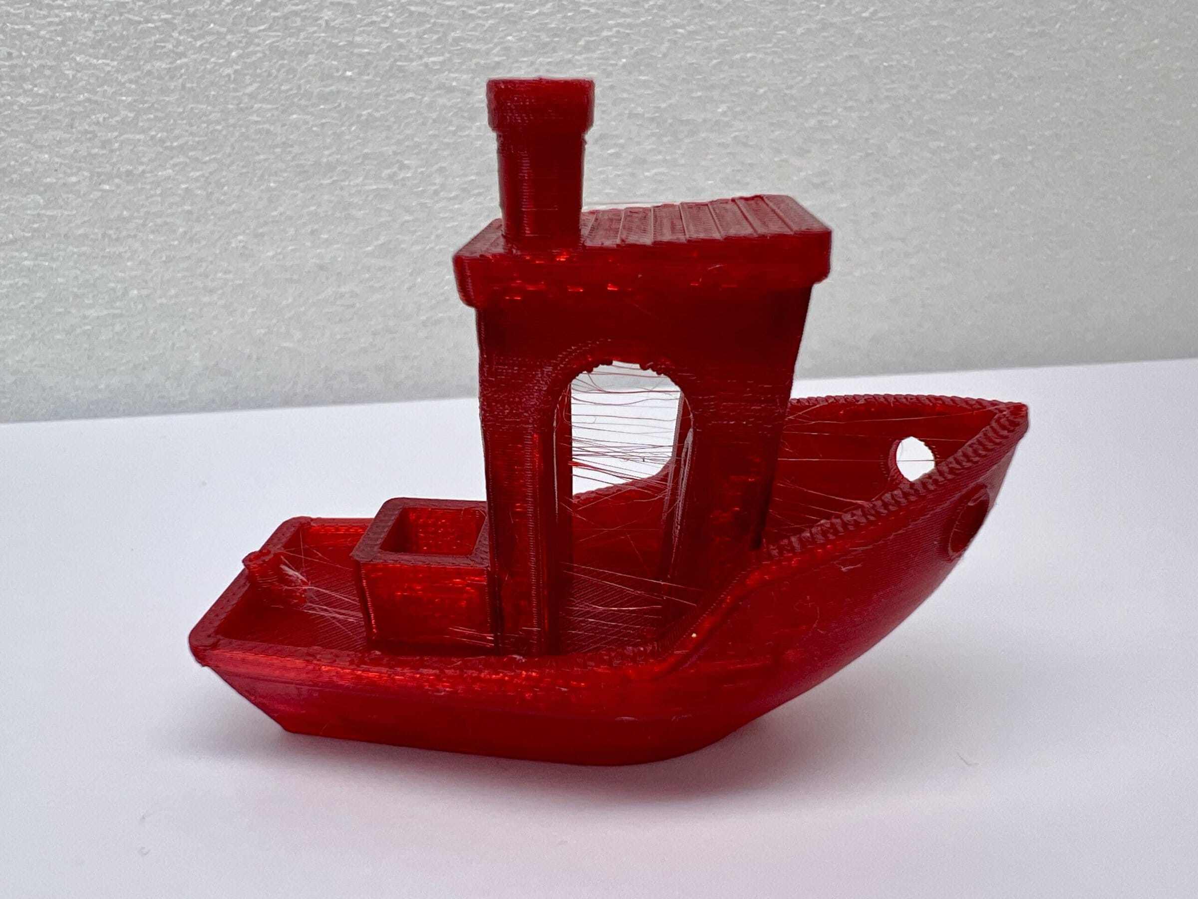

TPU

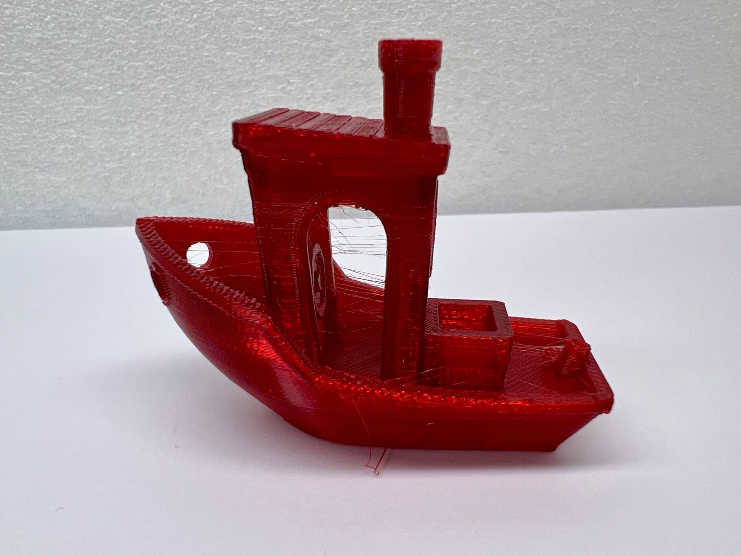

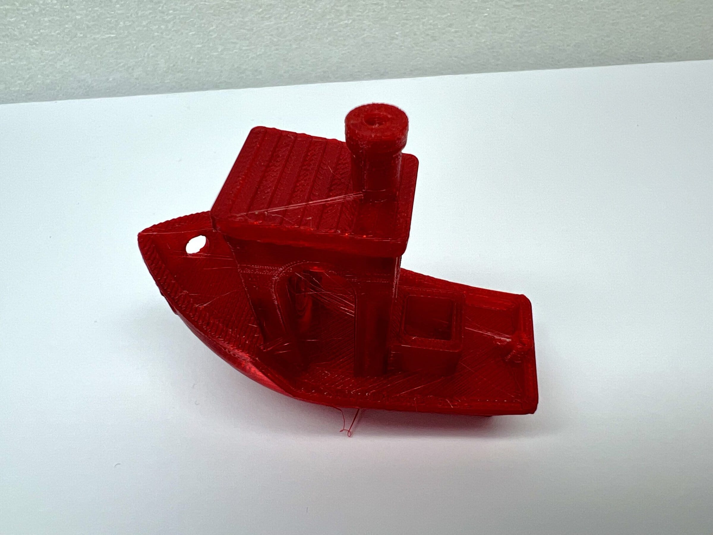

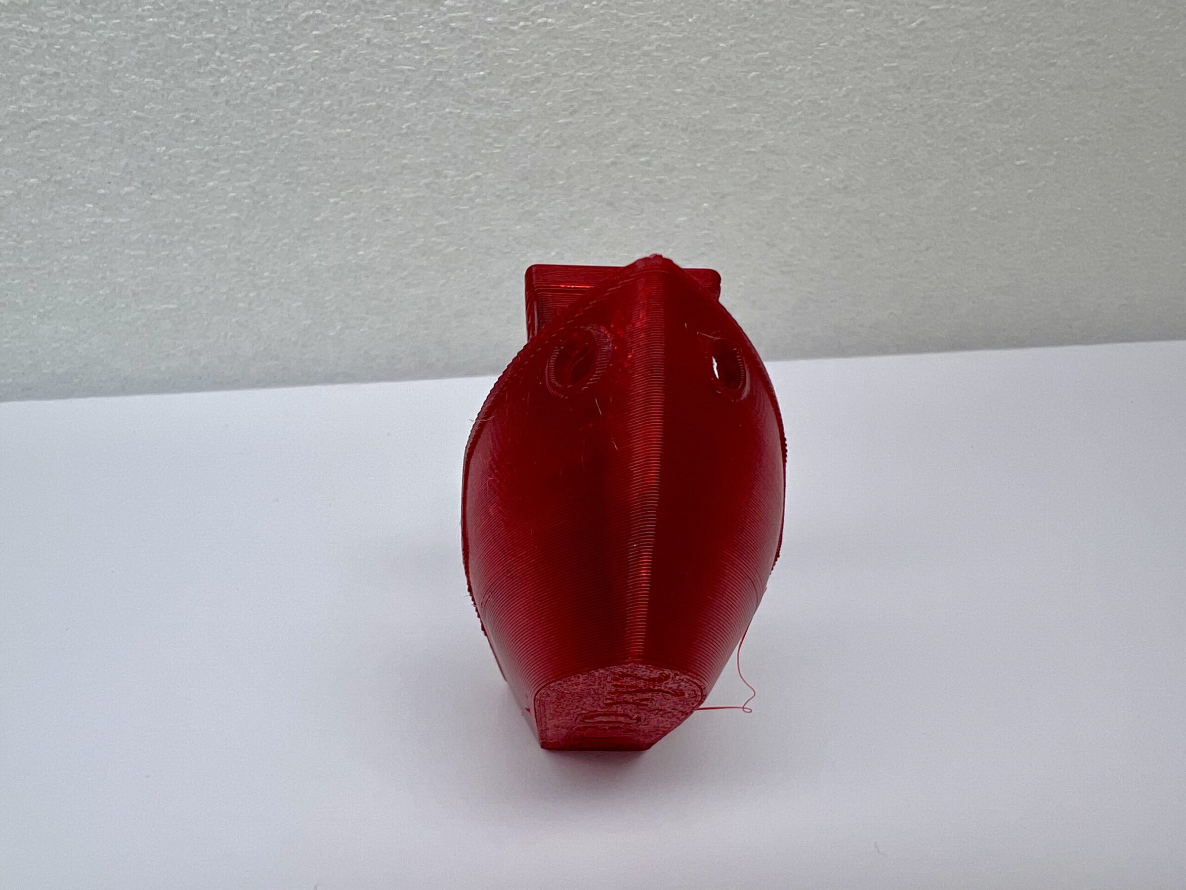

Leichtes Stringing bei dem TPU Benchy. Ich muss jedoch gestehen, das es möglicherweise nicht perfekt trocken war. TPU verdrucke ich so selten und die Rolle ist gute 4 Jahre alt. Aber dafür ist es doch gar nicht so schlecht? Und vor allem lässt sich zumindest das 95A problemlos über das Canvas laden. Für alles weichere muss der Schlauch am Druckkopf abgesteckt und das TPU dort direkt zugeführt werden.
