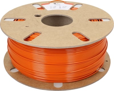

Die nächste Frage spielt auch entscheidend in die Auswahl des Druckers hinein. Welches Filament ist für den Einstieg geeignet. Das klassische Filament ist ABS. Jeder wird mir hier zustimmen, es ist nicht das einsteigerfreundlichste Filament. Von der Druckbetthaftung bis zum Verzug bringt es eine große Zahl an Problemen mit sich. Dennoch ist es weiter stark verbreitet und gehört zu den günstigsten Filamenten. Zum Glück gibt es jedoch weitere Filamente, welche für den Einstieg deutlich besser geeignet sind und je nach Einsatz oft mit besseren Materialeigenschaften auftrumpfen. Am einsteigerfreundlichsten ist ohne Zweifel das PLA. Es läßt sich ohne Zweifel auf allen FDM-Druckern ohne Probleme drucken. Zudem hat es eine sehr hohe Festigkeit, ist günstig, in großer Farbauswahl verfügbar und bietet sich förmlich als DAS Filament für den Einsteiger an. Sein hauptsächlicher Nachteil liegt in der geringen Temperaturbeständigkeit und Sprödheit. Es gibt da aber inzwischen viele Filamente mit besonderen Eigenschaften auf Basis von PLA. Oft halt etwas teurer. Auch sehr verbreitet ist PETG, welches in erster Linie von Getränkeflaschen bekannt ist. Der Zusatz von Glycol unterstützt die Druckbarkeit des Materials. Es ist sehr resistent und zudem temperaturbeständiger und zäher als PLA. Insgesamt ist es fast so geeignet für den Einstieg wie das PLA. Nicht zu den Filamenten für den Einstieg geeignet würde ich PA, ASA, TPU und die weiteren Filamente auf dem Markt zählen. Diese benötigen schon etwas mehr Erfahrung und sind nicht auf jedem Drucker ohne Probleme druckbar.

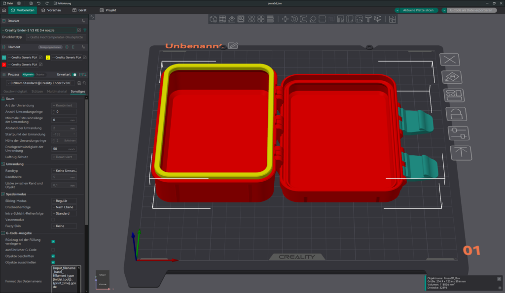

Jajaja! Nicht so schnell! Keine der genannten Dateien ist für den Drucker geeignet! Der Drucker versteht nur Maschinencode! und der kommt als gCode-Datei. Um den zu erstellen, braucht es einen Slicer. Slicer? Nun die Übersetzung sagt es schon. Die Objekte werden in Scheiben geschnitten und in Anweisungen für den Drucker überführt. Übliche Importformate hab ich bereits genannt. Welcher Slicer ist der richtige? Nun es gibt 2 Klassiker. Das sind Cura und Prusa-Slicer. Recht neu und beliebt ist Orca. Dann hat aber fast jeder Hersteller noch einen eigenen Slicer, der oft auf Basis des Orca-Slicers beruht. Das ist halt etwas doof und teilweise gibt es dafür auch Gründe. Unterm Strich ist für den Anfang empfehlenswert, den Slicer vom Druckerhersteller zu verwenden. Der enthält passende Einstellungen für den Drucker und unterstützt oft spezielle Funktionen des Druckers. Diese stehen auch in Verbindung mit den hinterlegten Informationen in den 3mf-Dateien von den Downloadseiten für Druckobjekte der Hersteller. Da die Slicer alle kostenfrei sind, kann aber ein Blick auf andere Slicer kein Fehler sein.
Welche Einstellungen für den Slicer sollen verwendet werden? Bei der Vielzahl führt es zu Verwirrung. Aber laßt Euch nicht verrückt machen! In der Regel sind die Einstellungen der Hersteller im Slicer recht gut. Nutzt diese Voreinstellungen. Wählt das verwendete Filament aus. Sucht die gewünschte Schichtdicke aus den Voreinstellungen, passend zur Düsengröße (0,4mm ist der Standard). Wenn erforderlich, kann für höhere Festigkeit noch die Wandstärke oder das Infill etwas erhöht werden. Wenn erforderlich, wird der Slicer warnen, sollten Überhänge noch Stützmaterial benötigen. In dem Fall genügt die Aktivierung und der Slicer generiert die Stützen. Für die ersten Drucke sollte das bereits ausreichen, um brauchbar gute Drucke zu erzeugen. Der Blick in die Hilfe der Slicer oder das Lesen unserer Tipps im Blog bringt Euch weitere Infos zur Arbeit mit dem 3D-Druck. Am Ende bleibt immer das Forum für weitere Fragen. Unsere User helfen gerne weiter.
