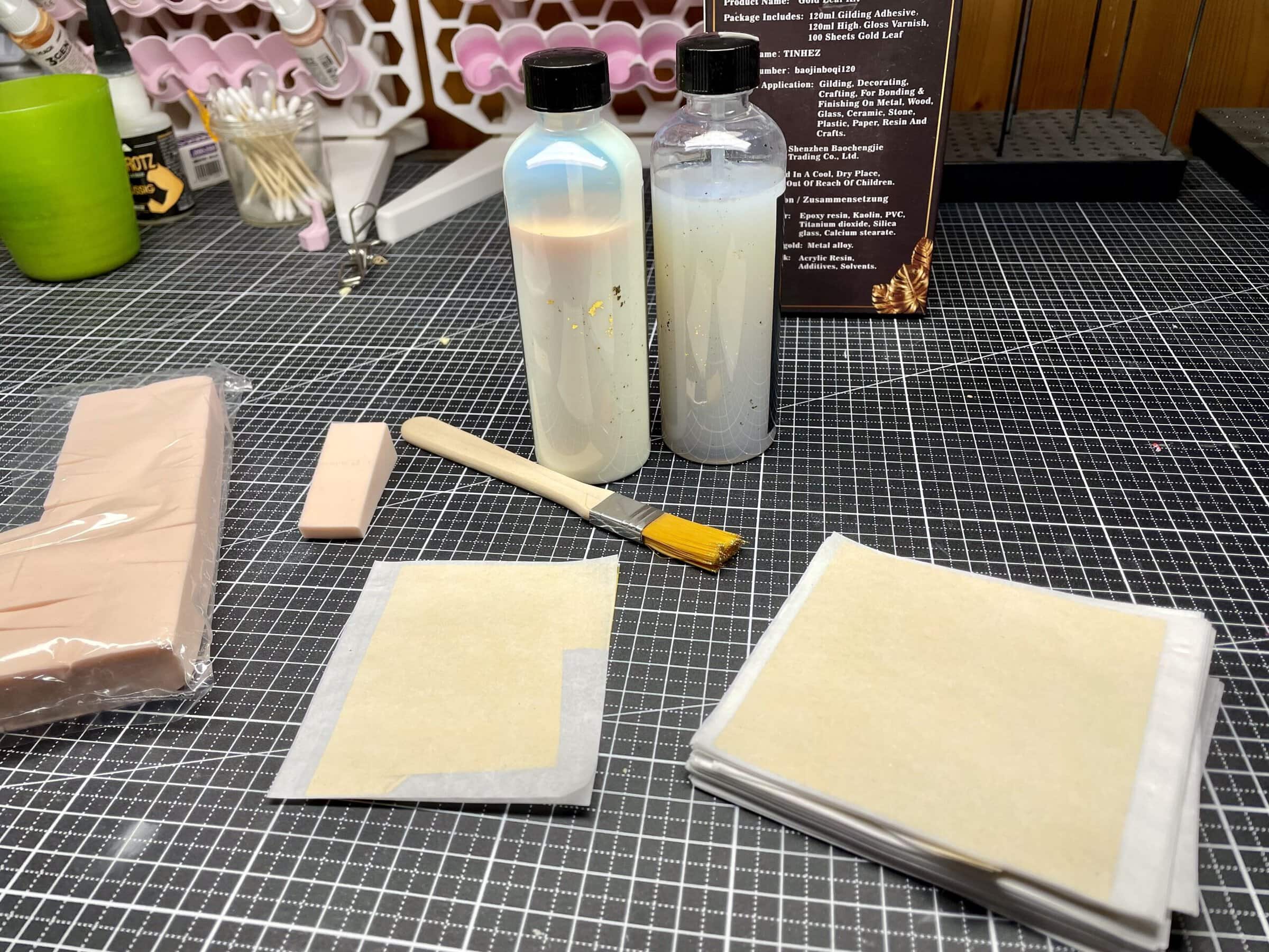

Was ihr braucht:

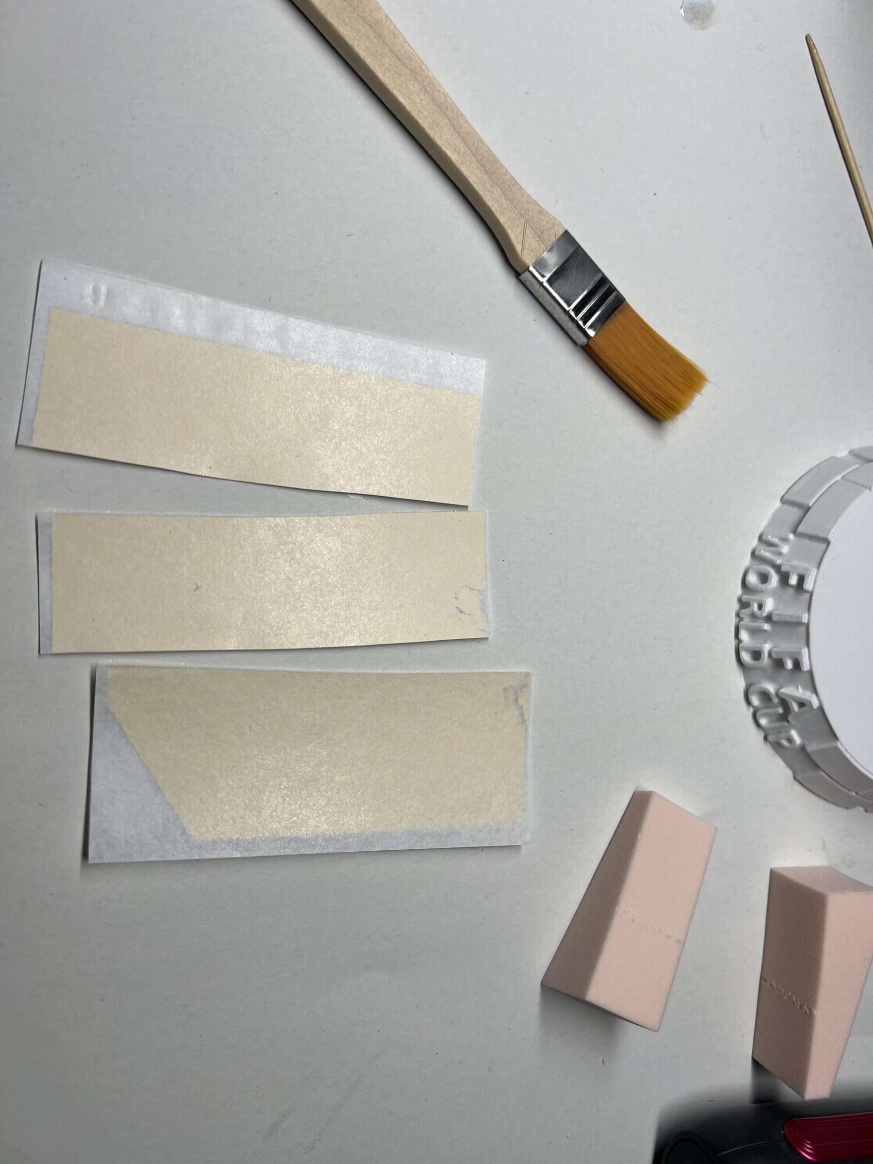

  • Blattgold (gibt es auch in Silber, Grün und vielen anderen Farben)
  • Anlegemilch (der Kleber)
  • Varnish / Klarlack zum Fixieren am Ende
  • einen weichen Pinsel (am besten einen, bei dem es nicht schlimm ist, wenn er danach nicht mehr sauber wird)
  • optional: kleine Schwämmchen oder Ohrstäbchen
  • optional: eine Pinzette

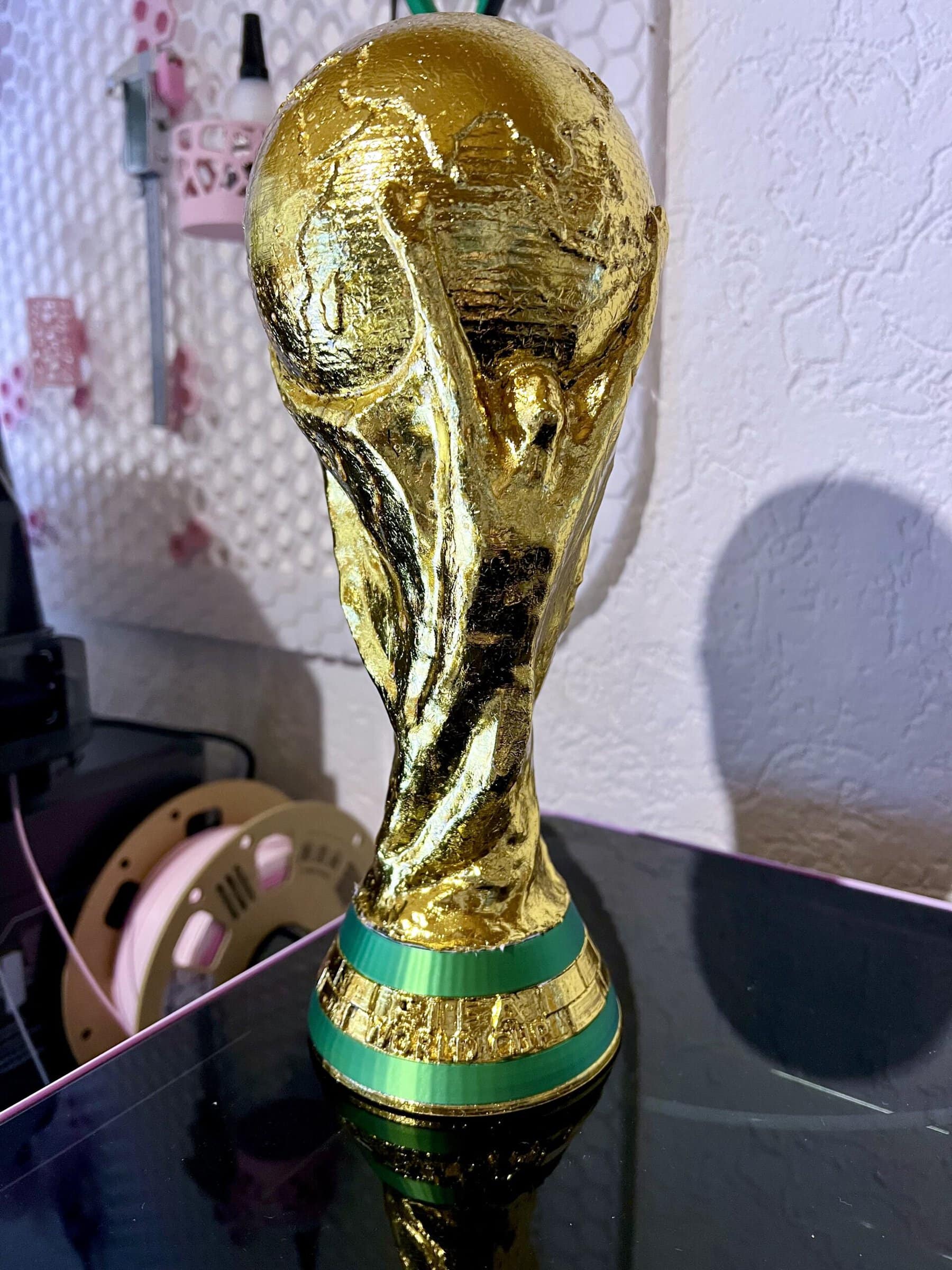

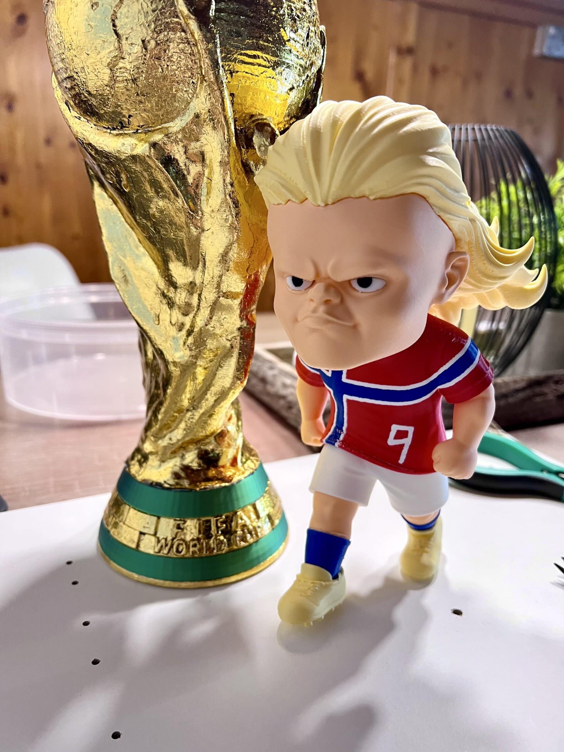

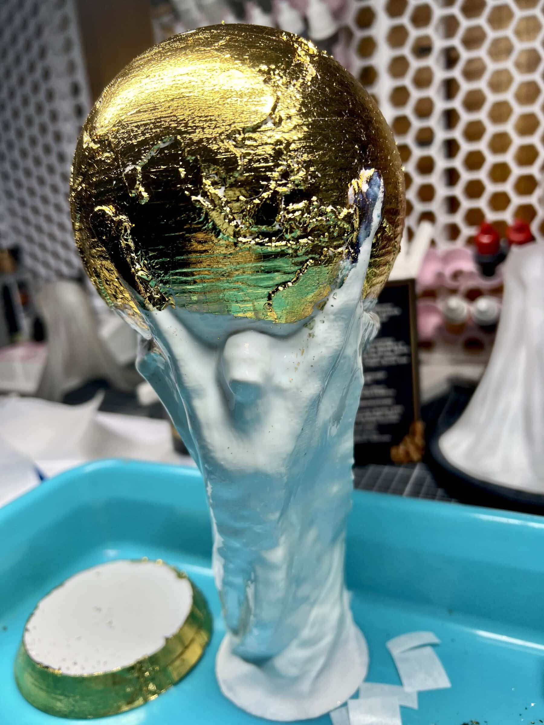

Im folgenden Beispiel zeige ich das Vorgehen anhand meines Weltmeisterschafts-Pokals. Gebastelt für ein Tippspiel zur letzten Fußball-WM in der Familie. Die Kinder waren begeistert und ich selbst ziemlich stolz. Super einfach! Durchaus etwas nervig, aber einfach.
Für mein Projekt habe ich ca. 25 Blätter gebraucht. Der Pokal ist 30 cm hoch ( Makerworld von Bastlwastl_66) und ich habe ihn zweimal komplett beklebt.

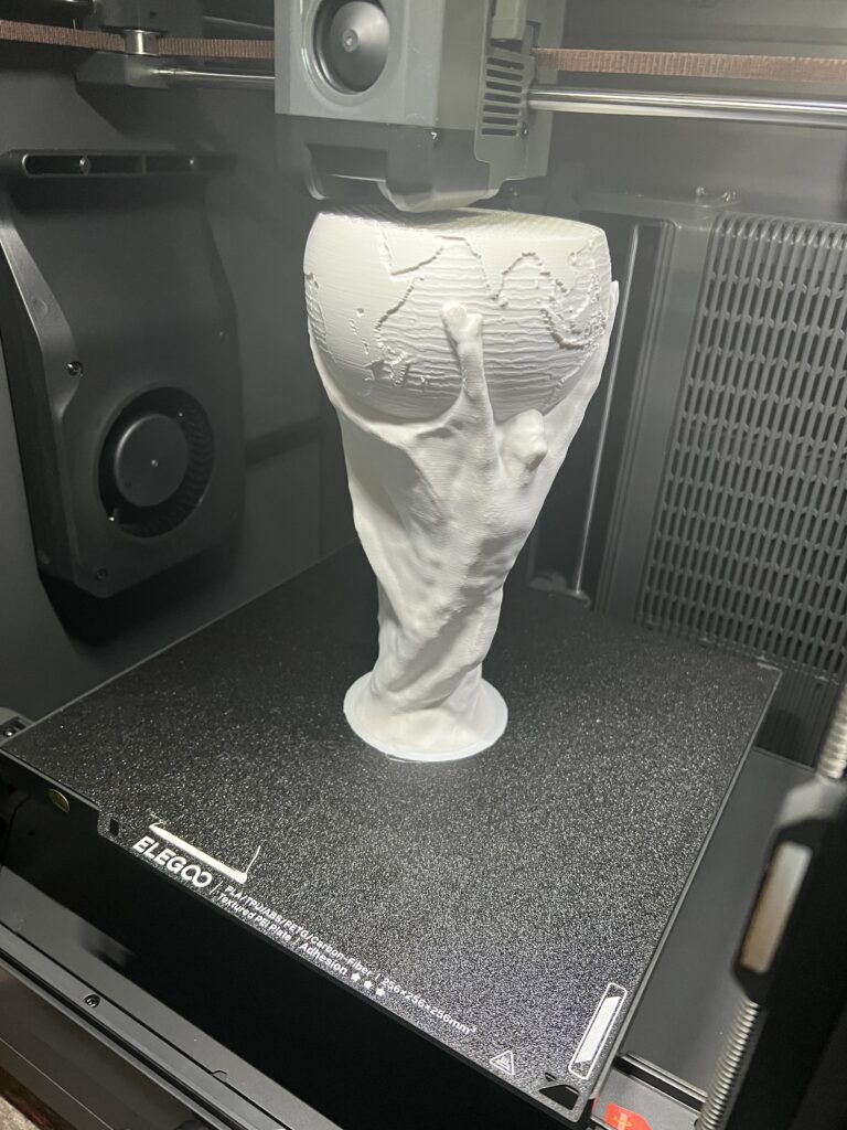

Bauraumhöhe vollständig ausgeschöpft

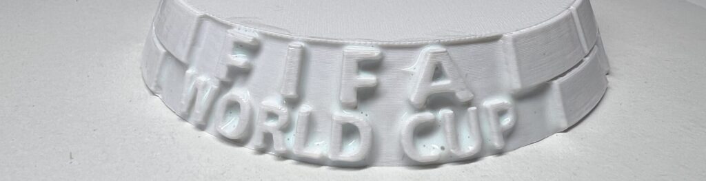

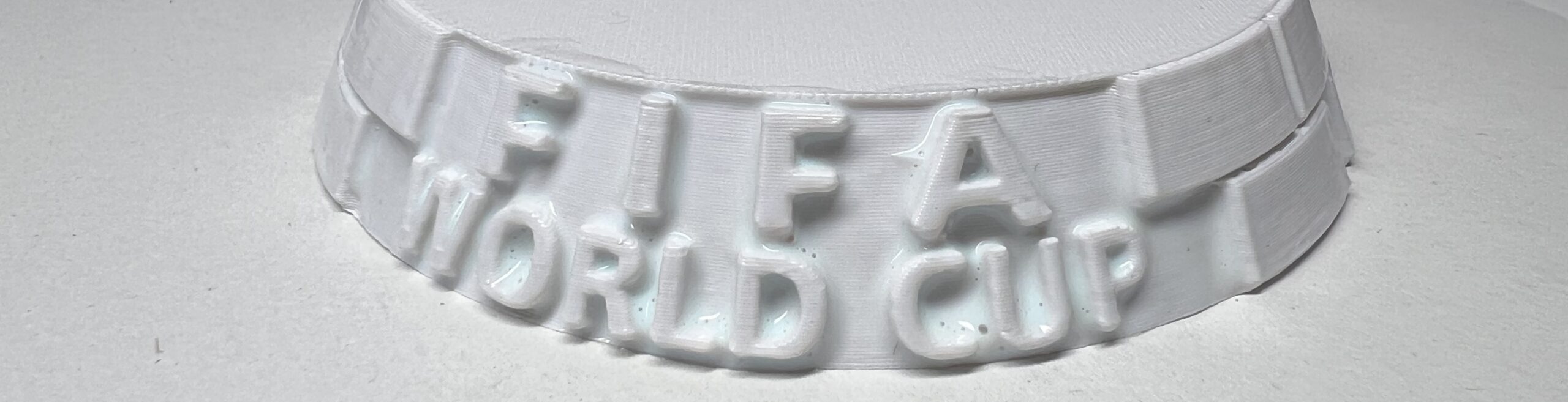

Zuerst braucht ihr natürlich ein Objekt. Das kann ein 3D-Druck sein, muss aber nicht. Auch alte Deko aus Gips, Holz oder ähnlichem funktioniert. Falls ihr druckt, empfehle ich eine möglichst dunkle Farbe (schwarz oder grau). Es wird immer Stellen geben, an denen das Blattgold reißt und den Untergrund durchscheinen lässt. Schwarz oder Grau wirkt dann wie ein Schatten und fällt deutlich weniger auf als Weiß (ich habe weiß genommen um mir das Leben direkt etwas schwerer zu machen).

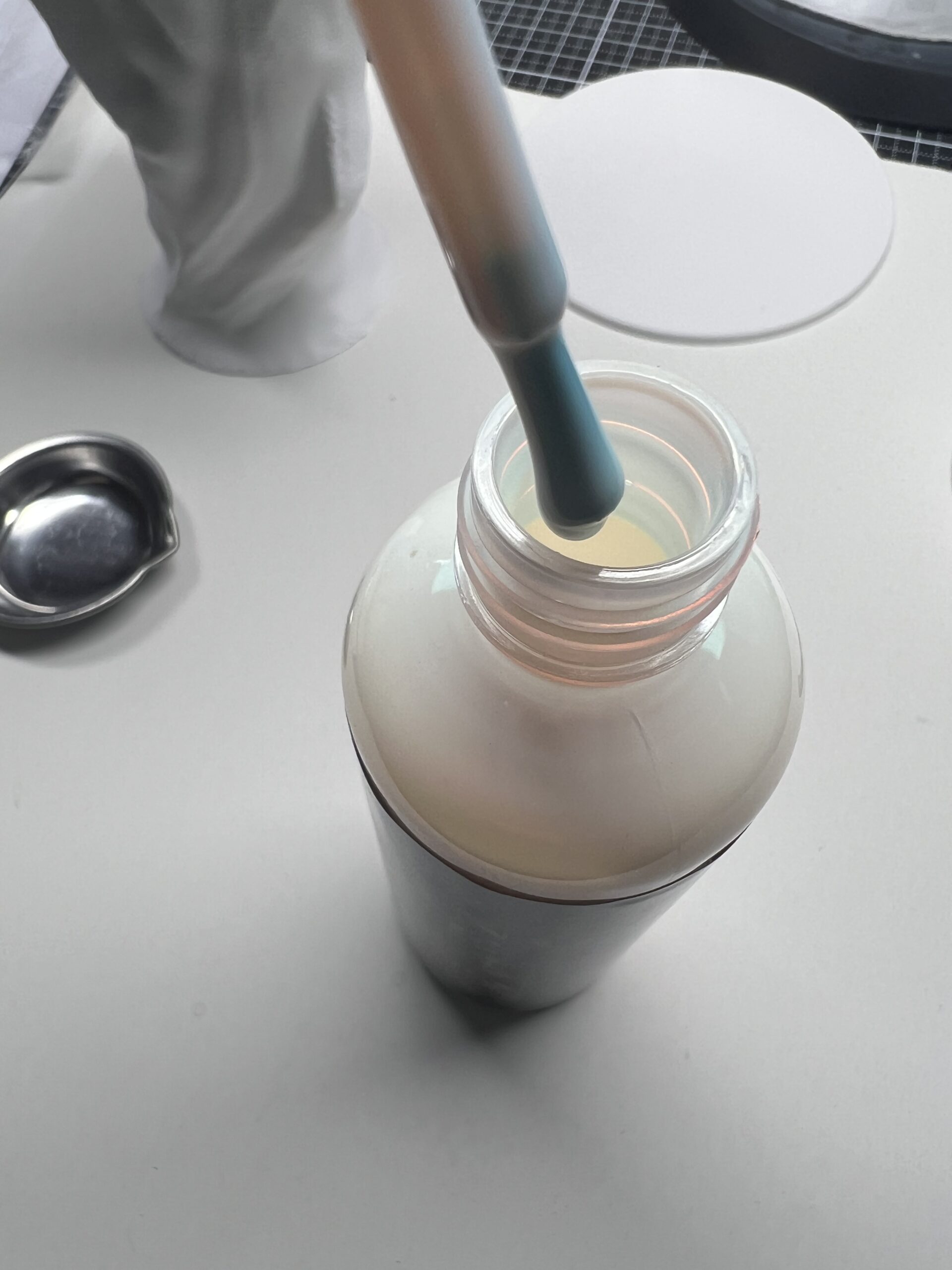

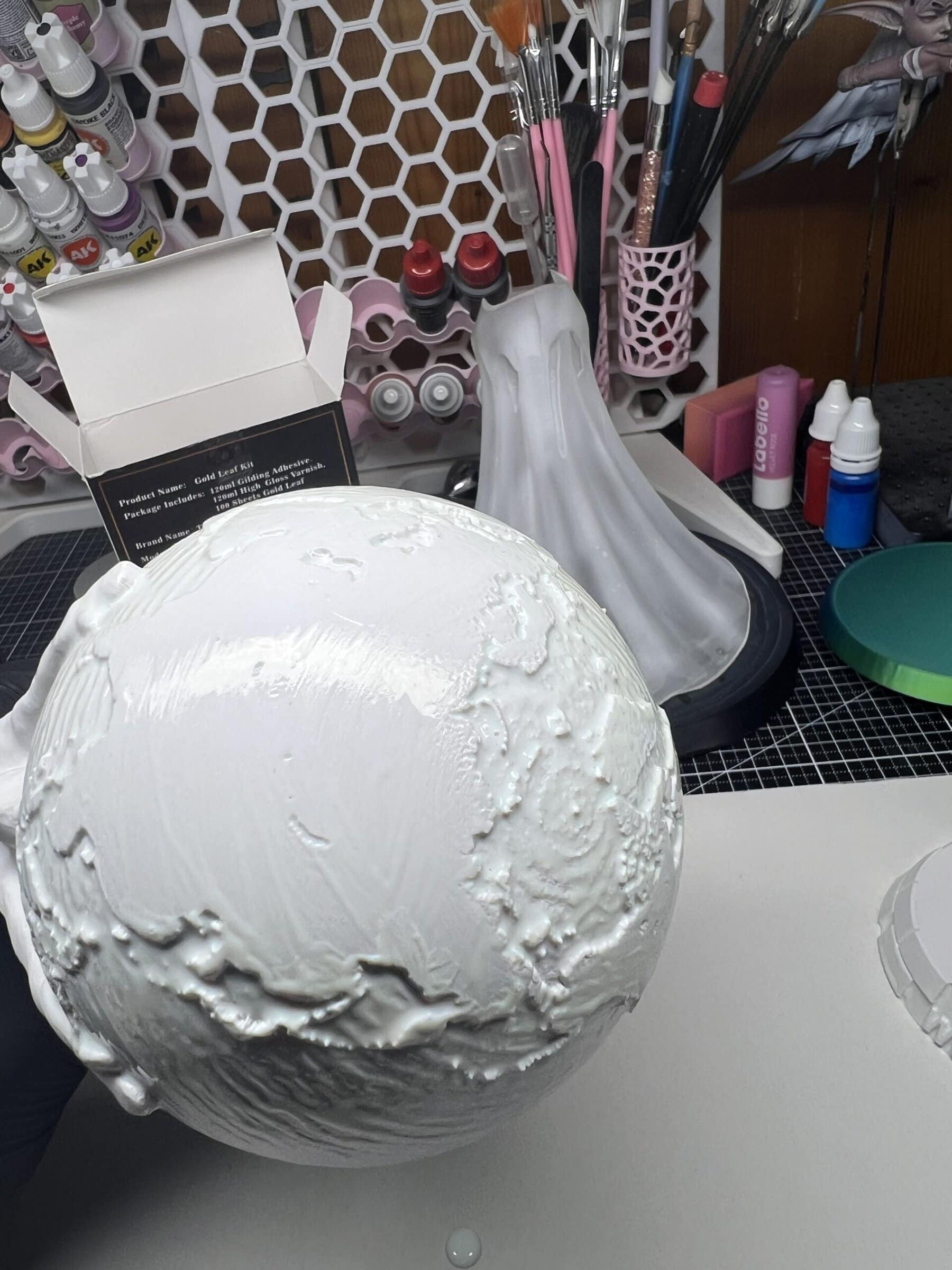

Jetzt kommt die Anlegemilch dran. Manche Flaschen haben schon einen Pinsel im Deckel (wie bei Nagellack), ansonsten braucht ihr einen eigenen. Einfach das gesamte Objekt damit einpinseln und dann warten, bis alles vollständig trocken ist.
Tipp: Während des Trocknens etwas darunterlegen (Silikonmatte oder ein kleiner gedruckter Würfel), damit das Objekt nicht an z.B. Papier festklebt.
Wichtig: Die Anlegemilch muss wirklich komplett trocken sein, auch in Vertiefungen. Es schadet überhaupt nicht, wenn man das am Vorabend macht und erst am nächsten Tag weitermacht. Getrocknet bleibt sie permanent leicht klebrig und genau diesen Zustand brauchen wir.

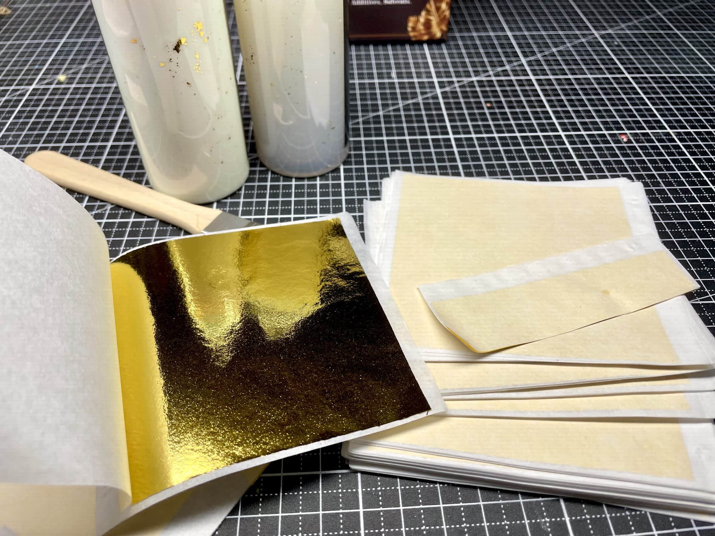

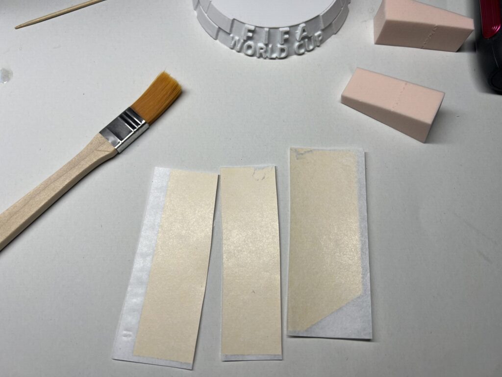

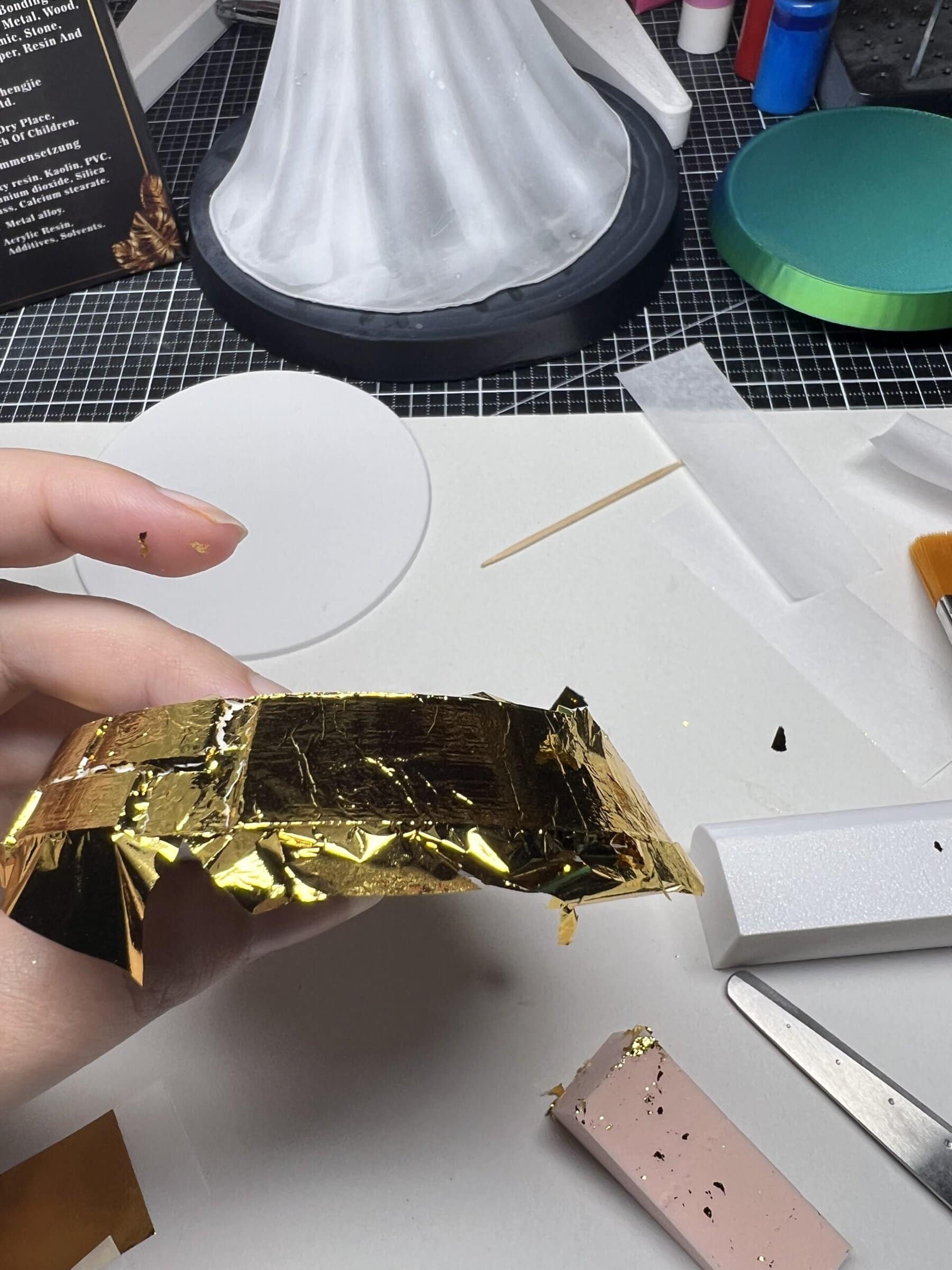

Ist die Milch trocken, kann das Blattgold kommen. Manche Formen sind einfacher, andere kniffliger. In meinem Set war jedes Blatt einzeln in Folie eingeschlagen. Ich habe mir teilweise vorher mit der Schere Streifen zurechtgeschnitten, denn sobald man das Blattgold in die Hand nimmt, bricht es schon, wenn man nur zu stark ausatmet. Das ist keine Übertreibung!
Legt ein Blatt vorsichtig auf das Objekt, nehmt den weichen Pinsel und tupft (nicht streichen!) es der Form an. Bei größeren Flächen habe ich Makeup-Schwämmchen verwendet.

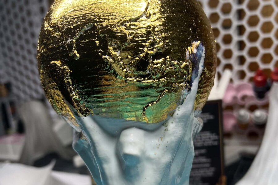

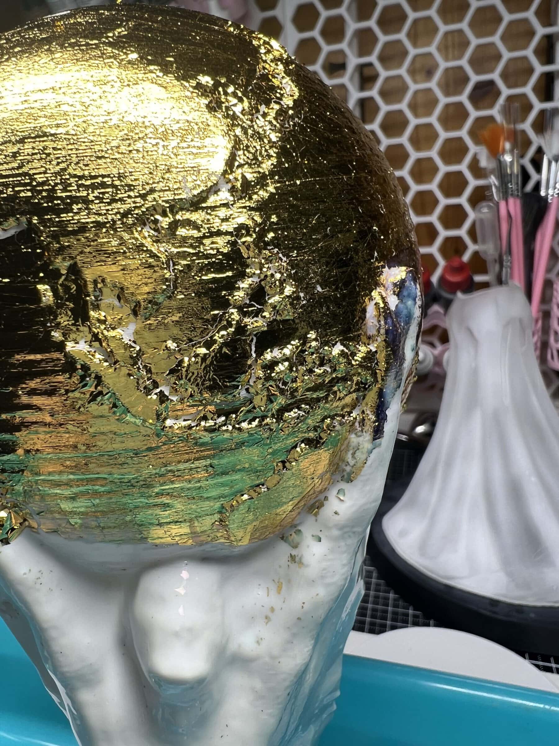

Ist alles beklebt, nehmt den weichen Pinsel und streicht damit über das Objekt, als würdet ihr es anmalen. Dabei rieseln überschüssige Goldpartikel ab und das Blattgold schmiegt sich noch besser an die Form an.
Schritt 6
Danach werdet ihr Stellen finden, an denen der Untergrund noch durchscheint. Kleine Risse oder Stellen unter ca. 5 mm sind meist nicht mehr klebrig genug für ein neues Stück. Hier hilft nur: dünn etwas frische Anlegemilch auftragen, trocknen lassen und dann kleine Stückchen Blattgold draufsetzen. Und wem das Blattgold vermehrt an den Fingern kleben bleibt, kann sich mit einer einfachen Pinzette den Vorgang erleichtert.

Freuen. Beim ersten Mal kann es durchaus nervig wirken, vor allem, wenn es direkt ein 30-cm-Pokal sein muss. Aber während der Arbeit merkt man schnell, wie es am besten geht. Und das Ergebnis ist einfach nur schön. Stellt es ins Regal oder auf ein Fensterbrett und freut euch über eine richtig goldene Optik.
