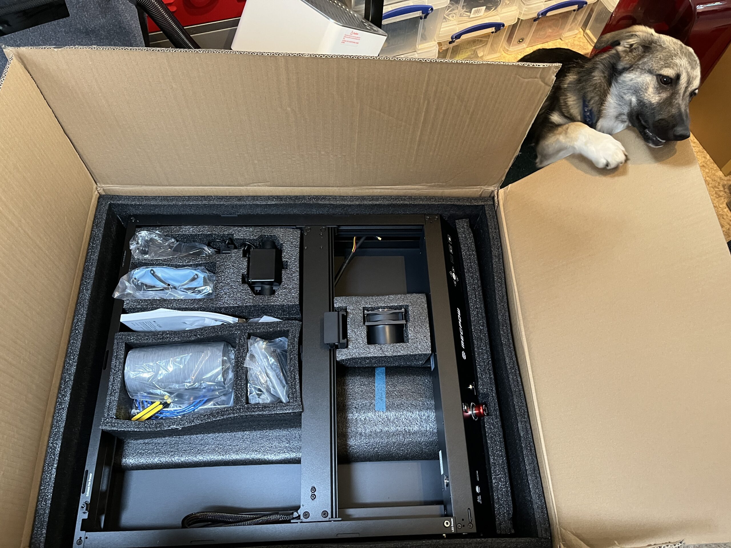

Lieferumfang und Aufbau:

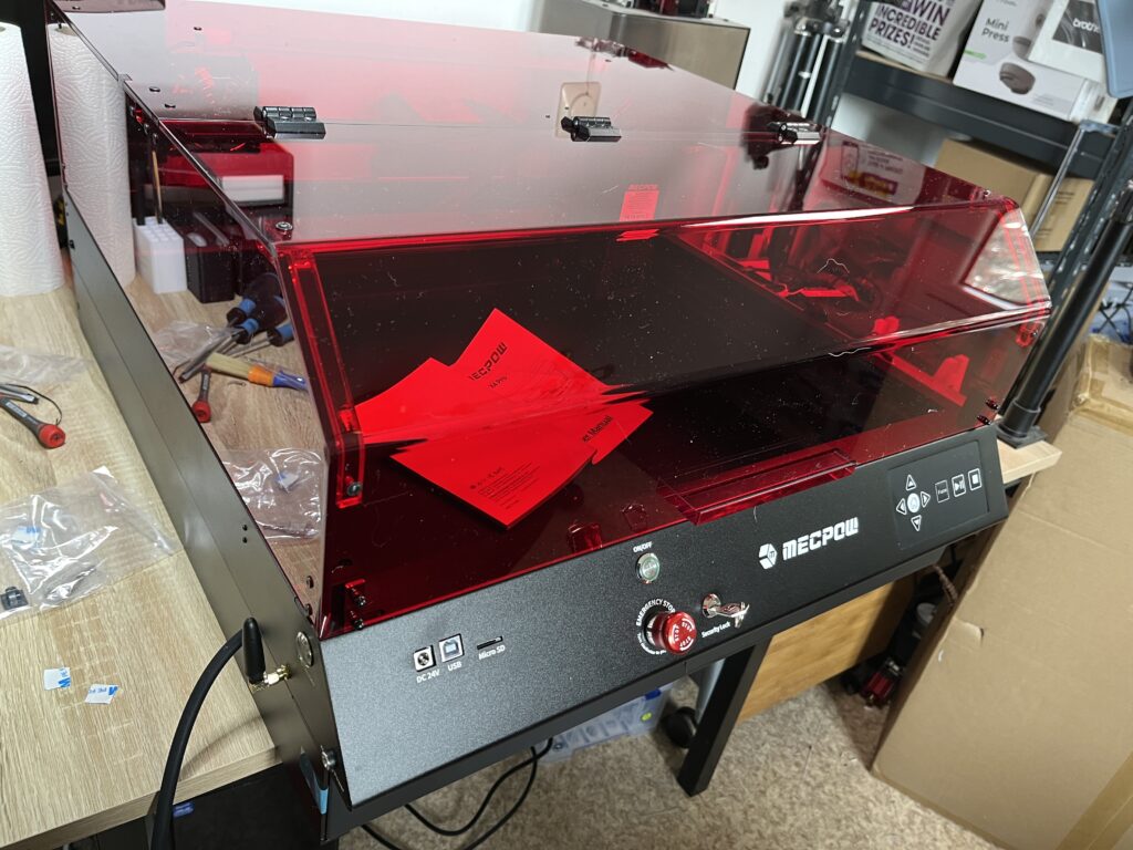

Der Laser selbst wird gut verpackt und komplett vormontiert geliefert, 400 × 410 mm Arbeitsfläche. Einzig die Haube muss aus 4 dicken Plexiglasteilen zusammengeschraubt, der Abluft-Lüfter eingesetzt und das Modul auf die Schiene gesteckt werden. Die Haube wird ordentlich stabil, das gefällt mir besser als der dünne Brotkasten Rolltop der Konkurrenz.
Beim Unboxing war die neue Mitarbeiterin Bonnie fleißig mit dabei:

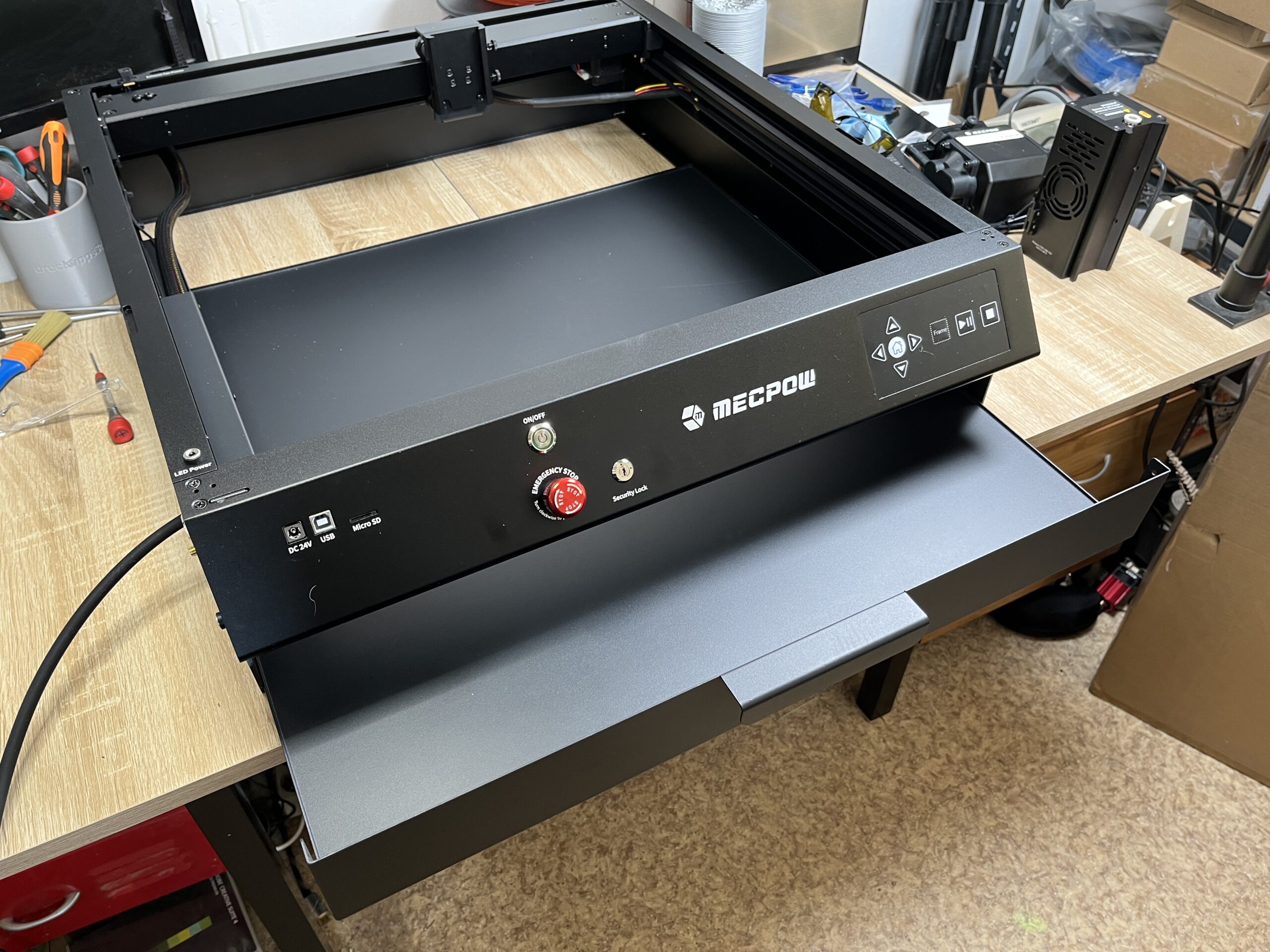

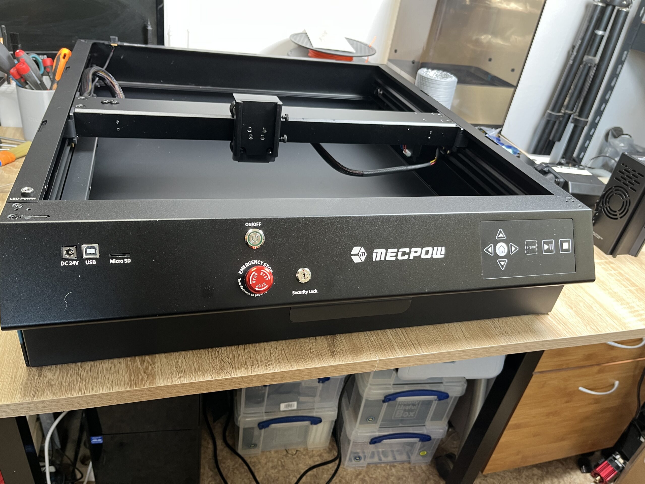

Der vormontierte Laser von vorne:
Front von links:
- Anschluss Netzteil
- Anschluss USB zum Rechner
- microSD-Kartenslot und USB-Leser
- Schloss & Notausknopf
- Ein-/Ausschalter
- Das Bedienpanel zum Offline-Betrieb (Jogging/Home, Framing, Start/Stopp)
Im Bild habe ich die Krümelschale / Bodenblech ein Stück herausgezogen, damit man sie besser erkennt. Im Betrieb ist die natürlich dann zu.
Oben haben wir Anschluss für den Strom zur Beleuchtung und den Magnetsensor fürs Gehäuse, unten links guckt ein angenehm weicher Schlauch für die AirAssist Pumpe raus, dann den Anschluss für den Wifistummel und den Stromanschluss für die Pumpe.

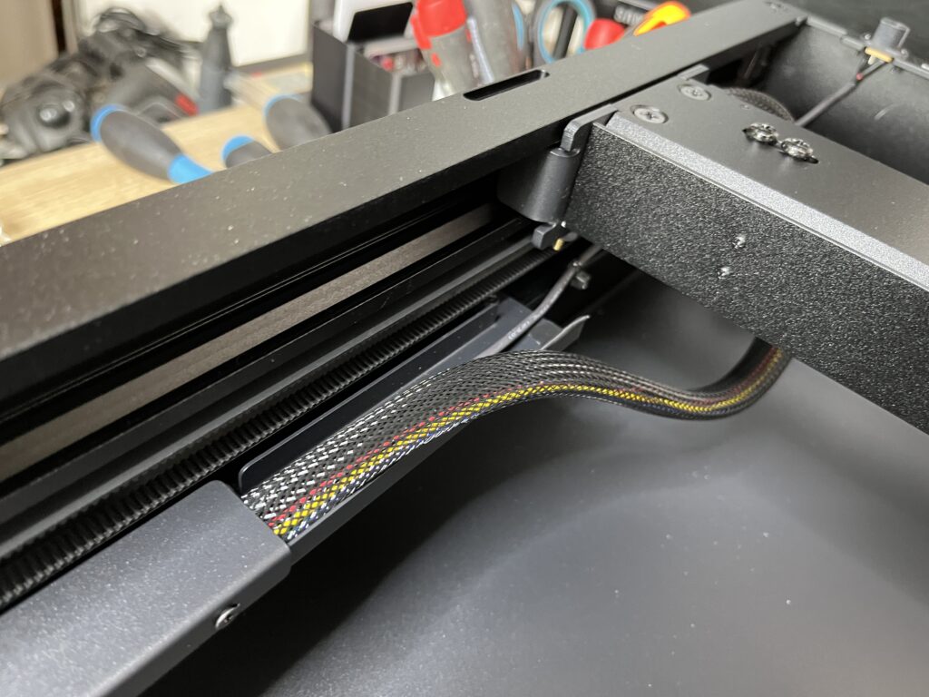

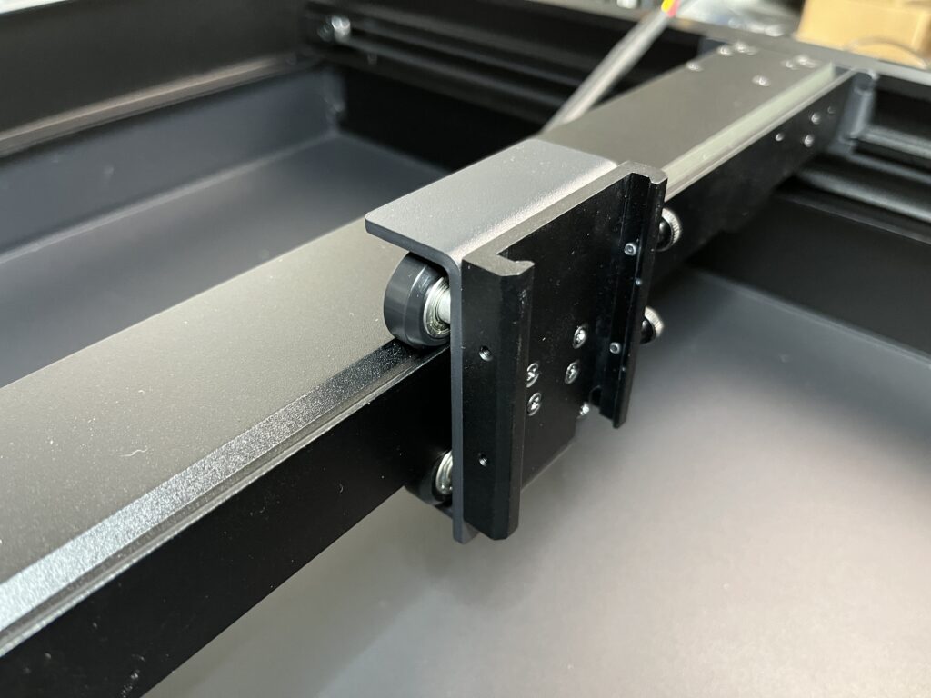

Mechanisch
ist das jetzt kein Überflieger, hier kommen POM Rollen auf einem Custom V-Slot im Rahmen zum Einsatz, das ist schon OK, MecPow gibt eine Maximalgeschwindigkeit bis 22000 mm/min an, der Wert ist aber etwas sinnfrei, so schnell schneidet niemand.
Die unteren Rollen sind mit Exzentern versehen, ich musste meine tatsächlich auch minimal nachziehen, bis der Schlitten schön lief. Riemenspanner gibt es ebenfalls, die Riemenspannung fand ich aber ab Werk in Ordnung.
Das Ganze wirkt solide, verwindungsfrei, verzieht sich nicht. Wie sagt man so schön: ausreichend solide Hausmannskost, das kann man so lassen. Von den ganz günstigen 20×20 Profilrahmen sind wir weg, aber zu den aufwendigen (und teuren) Linearschienen der zuweilen gerne doppelt so teuren Konkurrenz fehlt auch noch einmal ein bissel.

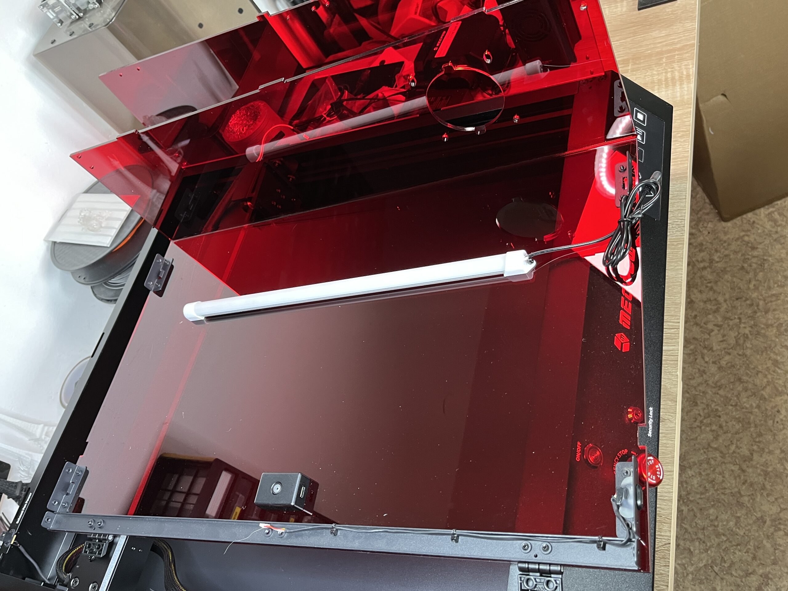

Hier sehen wir die Gehäuseteile:
Hintere Abdeckung mit:
- Montage für die Abluft
- in der Mitte die Beleuchtung (Stromanschluss am Rahmen) mit Ein-/Aus Schalter an der Seite
- Kamera unten am Rahmen.
Dann noch zwei Seitenteile, Bild erspare ich uns jetzt mal und die Frontklappe mit 3 Scharnieren drauf und gut ist:
Ich sagte ja schon: Die Haubenkonstruktion ist gut. Das gefällt mir so. Das ist gut nutzbar und haltbarer als ein Laserzelt oder ganz windige Haubenkonstruktionen anderer Hersteller.

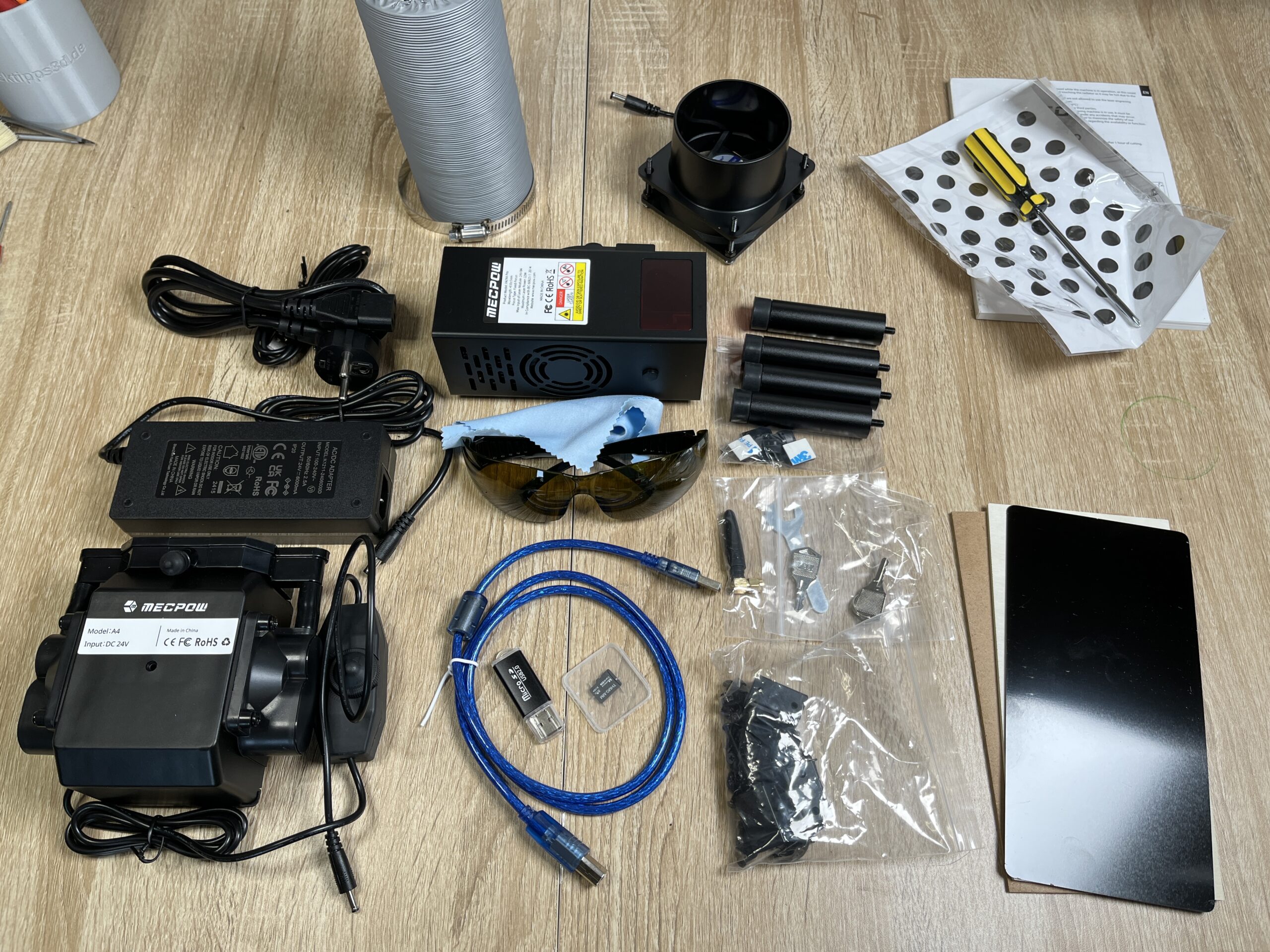

Als Zubehör wird mitgeliefert:
- AirAssist Pumpe (Strom über den Laser), regelbar, per M7 steuerbar
- Wifi Antennenstummel (für die MKS DLC32 App, nicht in LightBurn)
- Netzteil 100-240V, 24V 6A
- Luftabsaugung nebst Schlauch & Schlauchklemme (Strom über den Laser)
- Ein Satz Schlüssel
- Kamera im Deckel eingebaut + USB-Kabel
- USB-Kabel zum Betrieb mit LightBurn oder LaserGRBL
- 4 Standfüße (dann aber ohne Bodenblech)
- Min & Max Endschalter an beiden Achsen
- Riemenspanner
- leider völlig zerknittert: Kalibrierhilfe für die Kamera (den Ersatz kann man aus LightBurn noch einmal ausdrucken)
- Und ebenfalls etwas verknickt: ein kurzes Handbuch (auch in DE)
- 3 Materialproben: Faserplatte, Sperrholz und beschichtete Aluplatte

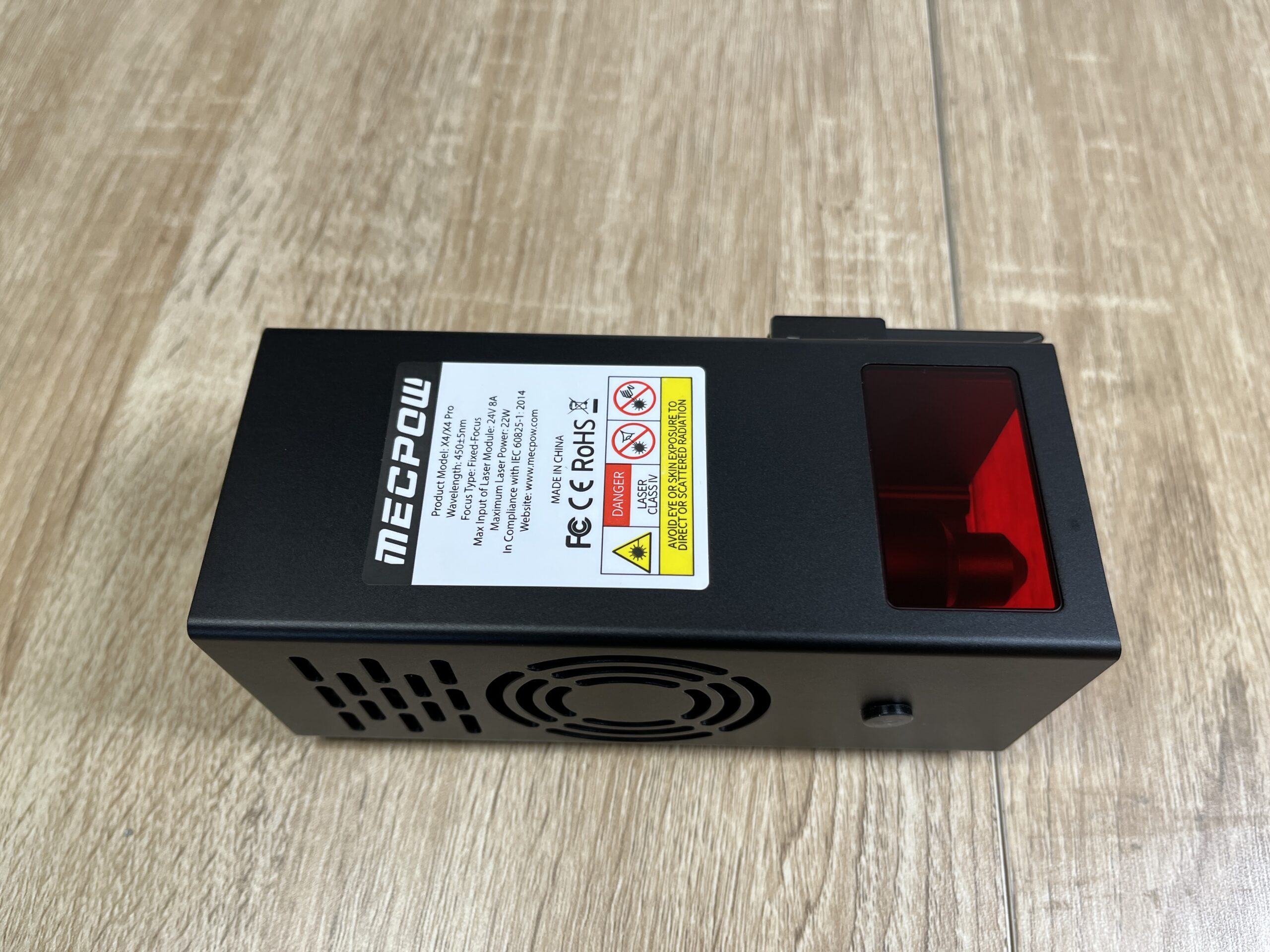

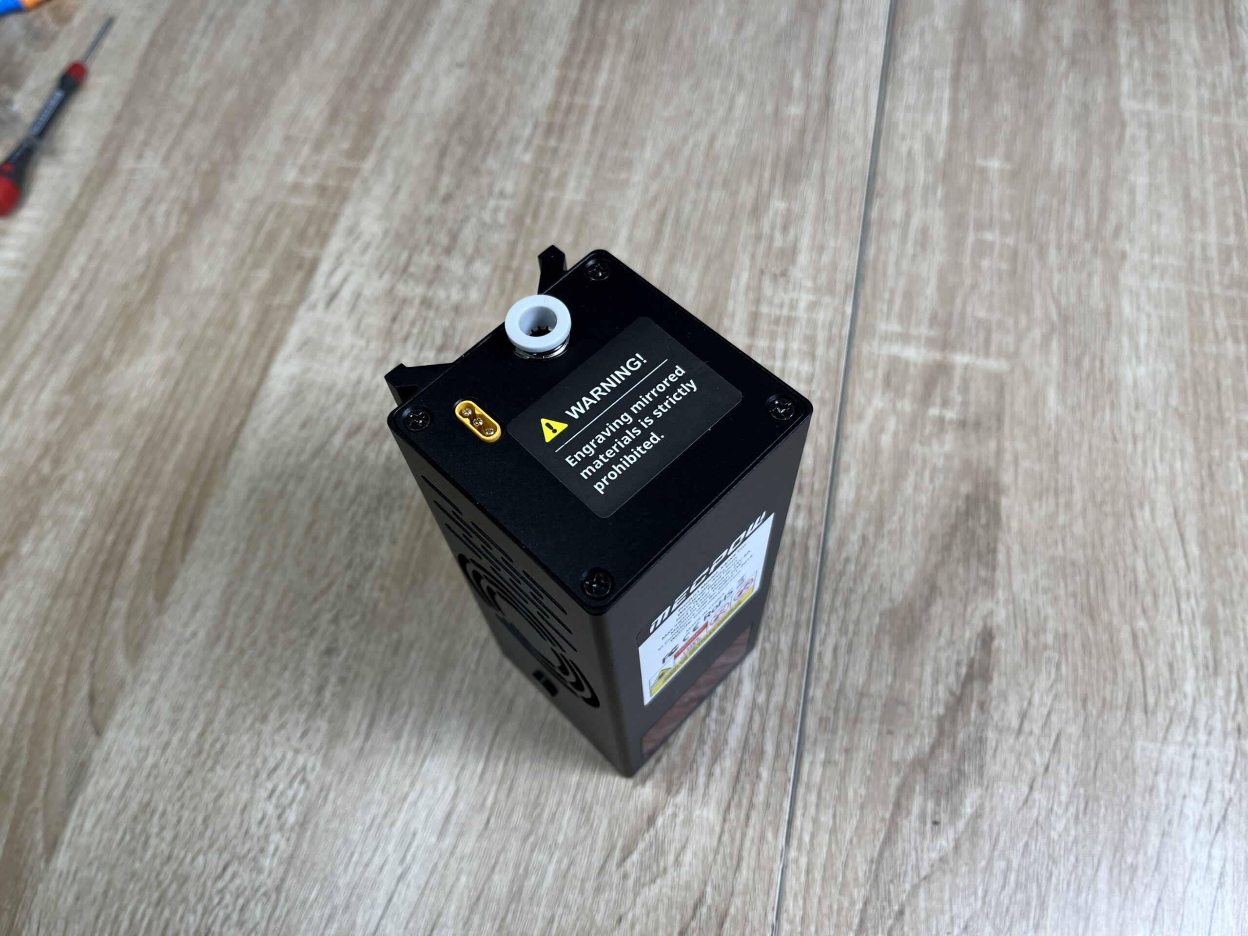

Das 22W Lasermodul
Ich könnte schwören, das habe ich in anderer Farbe lackiert schon paar Mal in der Hand gehabt:
Was soll ich zu dem Modul schreiben, es werden 22W echte Watt behauptet, ich greife schon mal vor: Das wird auch locker erfüllt.
Spot-Größe gibt MecPow mit 0,08 x 0,10 mm an, das halte ich für etwas untertrieben (oder bei minimaler Leistung), bei meinen für meine Tests üblichen 90 % Laserleistung wird der Spot etwas ungewohnt groß. Also für feine Gravurarbeiten sehe ich das jetzt nicht.
Es hat vorn noch einmal eine Streulichtblende, die es eigentlich nicht braucht im X4 Pro, der ist ja vollständig eingehaust. Die Fokussierhilfe ist ein Metallstift zum Ausklappen, das ist bequem und praktisch – der Fokus scheint aber recht kurz zu sein, viel Abstand zwischen Werkstück und Rahmen bleibt da nicht. Dafür ist AirAssist sehr schön sauber implementiert und liegt auch schon fertig verlegt im Gerät.
Als Modulaufnahme einen Schwalbenschwanz mit 2 Rändelschrauben zum Fixieren. Auch das kennen wir schon von vielen anderen Lasern.

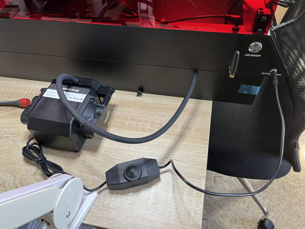

Air Assist:
Mit jedem zweiten Laser wird genau diese Pumpe mit minimal anderer Ausstattung mitgeliefert, wenn nicht noch häufiger.
Hier bei MecPow haben wir einen Drehregler für die Pumpenleistung (und aus) und ebenfalls positiv: Die Pumpe bekommt den Strom vom Laser selbst. Mittels M7 kann sie in LightBurn eingeschaltet werden, nach kurzer Inaktivität schaltet sie dann auch wieder ab, was den Lärmpegel im Stand-by-Zustand etwas reduziert. Apropos Lärm: den meisten Lärm macht das Lasermodul im Stand-by, hier hilft aber die Haube auch noch etwas, insgesamt ist der MecPow X4 Pro im Stand-by nicht ganz so laut.
Die Pumpe ist mit angeblichen 30l/min völlig in Ordnung.
Luftführung ist sauber von der linken Seite des Lasers bis zum Lasermodul verlegt, daran gibt es absolut nichts zu meckern. Ne, das ist gut so.

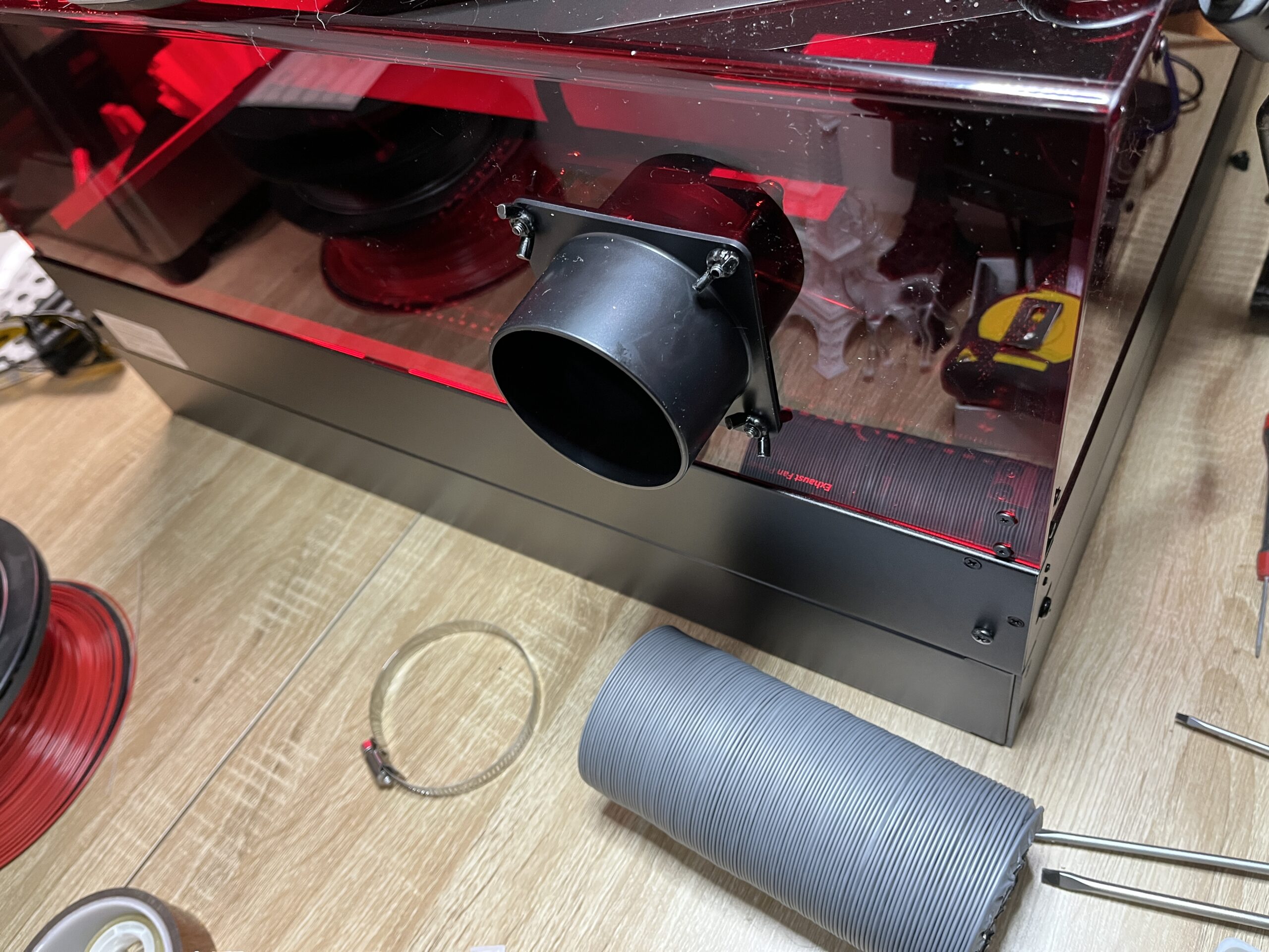

Luftabsaugung
ist sehr einfach gestrickt, im Grunde wird da einfach ein 80 mm Lüfter, der mit einem Hohlstecker versehen wurde, um den Strom vom Laser zu bekommen, an den Montageport geschraubt, der die Luft ansaugt und über den mitgelieferten Schlauch am besten direkt zum Fenster rausbläst. In meinen Schnitttests funktionierte das bei kurzen Jobs absolut ausreichend. Was andere hier gerne besser machen: zumindest einen kleinen Vorfilter hätte man da noch vor den Lüfter setzen können, der wird vermutlich so nicht ewig halten und bald mit dem Schmodder, der beim Schneiden entsteht, zugekleistert werden.
Die Absaugung ist gekoppelt mit dem AirAssist und schaltet sich mit M7 mit ein und dann auch wieder aus. Will man nur Absaugung und kein AirAssist, schaltet man die Pumpe am Drehregler aus. Will man nur AirAssist, aber keine Absaugung, warum auch immer, müsste man den Stecker des Lüfters ziehen.

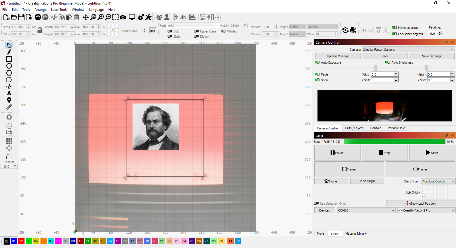

Kamera für LightBurn
Ja gibt es. Sie funktioniert wohl auch. Ich habe die Kamera aktuell nicht testen können. Die Idee ist: Die Kamera zeigt ein Foto des Arbeitsbereichs und erlaubt das Positionieren des Jobs auf dem Werkstück innerhalb von LightBurn.
Das schaut beispielhaft dann so aus:
