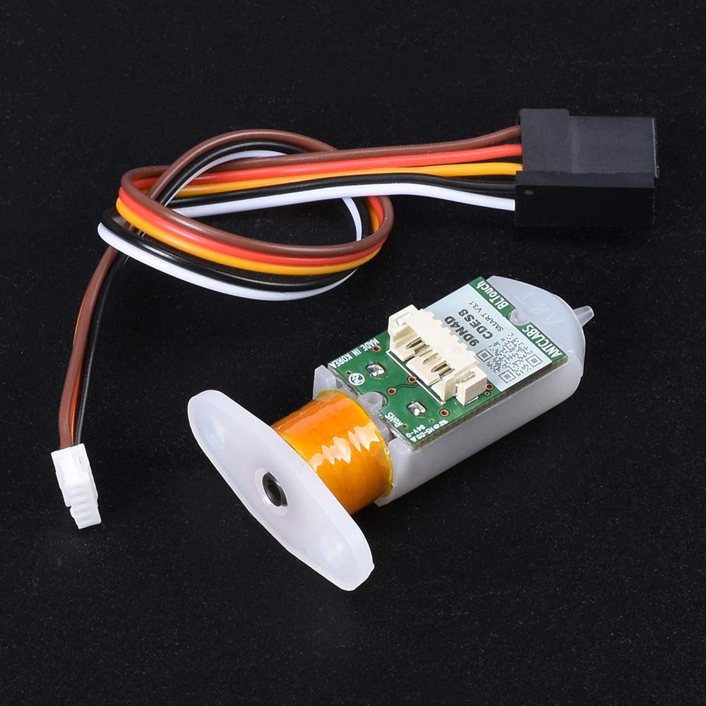

Ich habe ein Ender 3 pro umgerüstet auf das 32 bit Board V 4.2.7 mit neuem Touchdisplay.
Das hat auch soweit geklappt.
Ich habe mir einen CR Touch zugelegt um ihn ein zurichten brauch ich die richtige Firmware.
Kann mir jemand den richtigen link senden damit ich die Firmware downloaden kann
Danke
Die liegt an genau der selben Stelle bei Creality auf der Downloadseite wie die vom Touchdisplay. In der Zip-Datei sind 4 Versionen für die beiden Boards und je eine mit/ohne BL-Touch.

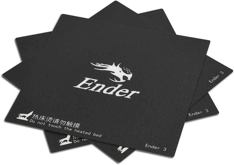

Leider gibt es wohl bei der Magnetplatte mit PEI (Two Trees) massive Qualitätsunterschiede. Von sehr gut bis extremer Blasenbildung nach dem aufheizen ist zu lesen.
Habe die gleichen Erfahrungen mit einem anderen Hersteller (Eryone) gemacht. Da war die Folie schon völlig mit Blasen verklebt. Sehr magnetisch war die Folie auch nicht.
Sind halt billig und das merkt man dann wohl auch.
Hab die Frühlingsstahlplatte von Fysetc mit den Magneten leider nicht mehr auf Amazon gefunden. Folie seh ich nicht so problematisch. Auf einer Seite klebt bei mir die originale FakTake vom Ender und auf der anderen die Zweckform. So hab ich immer die Wahl.
Ich hab die TwoTrees grad die Tage gekauft für den V2, die war in Ordnung. Aber so isses wohl immer, eine ist gut, die nächste hat Macken. Achja, und genau hingucken, auf der PEI Folie ist noch ne Schutzfolie drauf.
Die von Energetic ist auch OK gewesen. Aber nen Zuschnitt von Bhrers oder Metal-Jobs ist dann schon nochmal ne bessere Qualität der Federstaglplatte.
