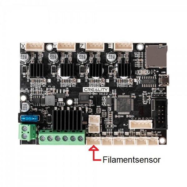

Filamentsensor nachgerüstet. Da sind ja schon 2 Gewindebohrungen vorhanden aber ich weiß halt nicht, welcher Sensor da vorgesehen ist. Ist aber kein Problem. Ich hab da einfach irgend einen von Amazon verbaut.
Sovol SV05 Testbericht – Abbildung 26 Sovol SV05 Testbericht – Abbildung 27
Das untere Gewinde paßt und das 2. hab ich neu geschnitten. Kabel hatte die passende Länge und wird am passenden Port auf dem Board angeschlossen.
Silent v 4 2 2 Mainboard Motherboard For Ender 3 V2 3D Printer Part Creality 3D
Für den letzten Schritt hat mir Sovol freundlicher Weise den SourceCode zur Verfügung gestellt. Bitte nicht bei mir nachfragen! Ich mußte zusagen, den nicht weiter zu geben. Sovol stellt den selber 4-6 Monate nach Erscheinen auf GitHub zur Verfügung. Die von mir geänderte Firmware mit Filamentsensor und in deutsch könnt Ihr aber hier herunter laden. Viel läßt sich nicht raus holen aber der Druckbereich von 225×225 mm² ist möglich wenn die X/Y Endschalter an das Maximum versetzt werden. Nicht gleich unruhig werden bei Filamentende. Der Drucker nutzt noch den Rest im Bowden. Ich hab dem 500mm Nachlauf gegeben. Wenn Ihr die Firmware verwendet, würde ich mich über eine Rückmeldung im Forum freuen.
