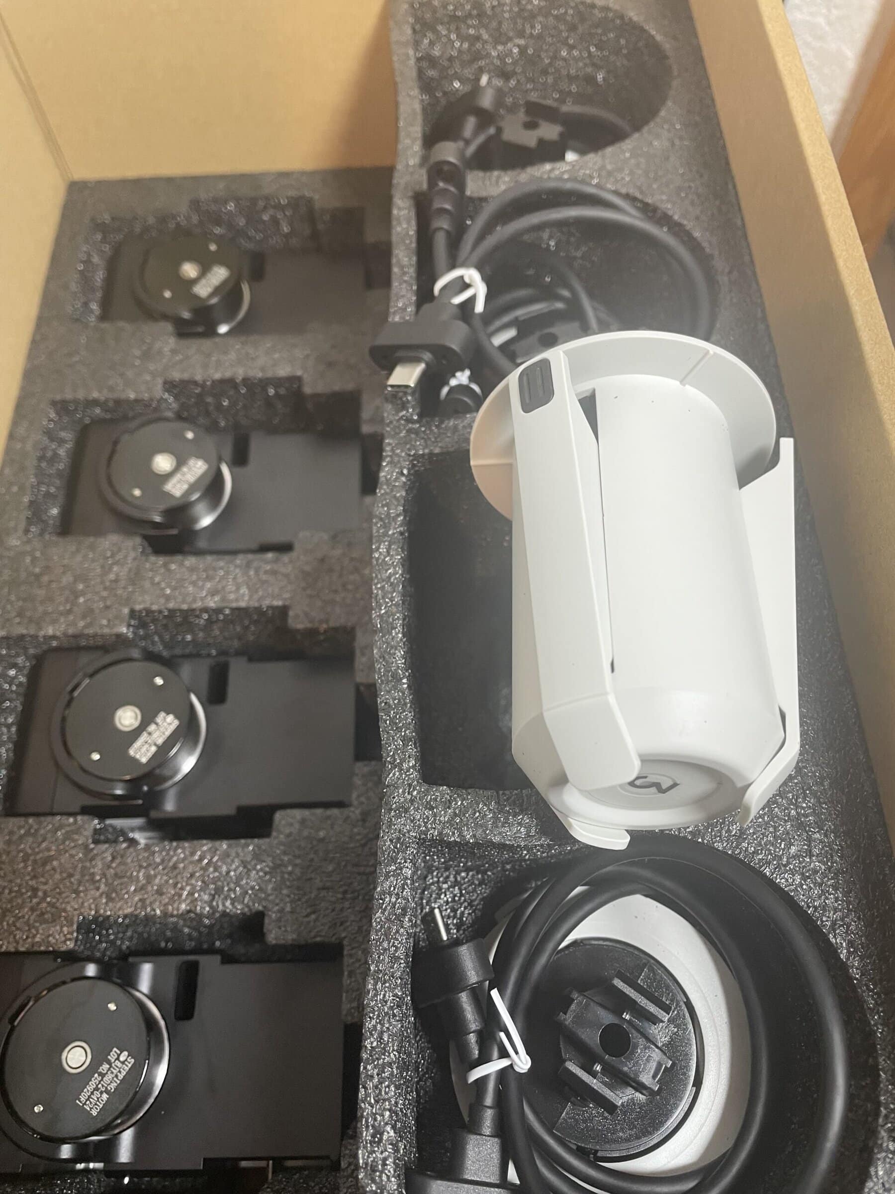

Früher als erwartet traf der Drucker in der dritten Novemberwoche 2025 bei mir ein. Das Paket hat zwar rechts und links in Plastik gefasste Tragegriffe, doch das Gewicht in Kombination mit der Größe macht es nicht gerade handlich.
Der Drucker selbst ist in Schaumstoff und Luftpolsterfolie eingewickelt. Es wäre übertrieben zu behaupten, man könne damit Fußball spielen und er würde ohne Beulen oder Kratzer überleben, aber unseren bekannten Zustelldiensten sollte er trotzen können.
Alles im Inneren ist ordentlich sortiert. Auch die Schrauben sind beschriftet, damit der spätere Aufbau vollkommen unkompliziert bleibt.

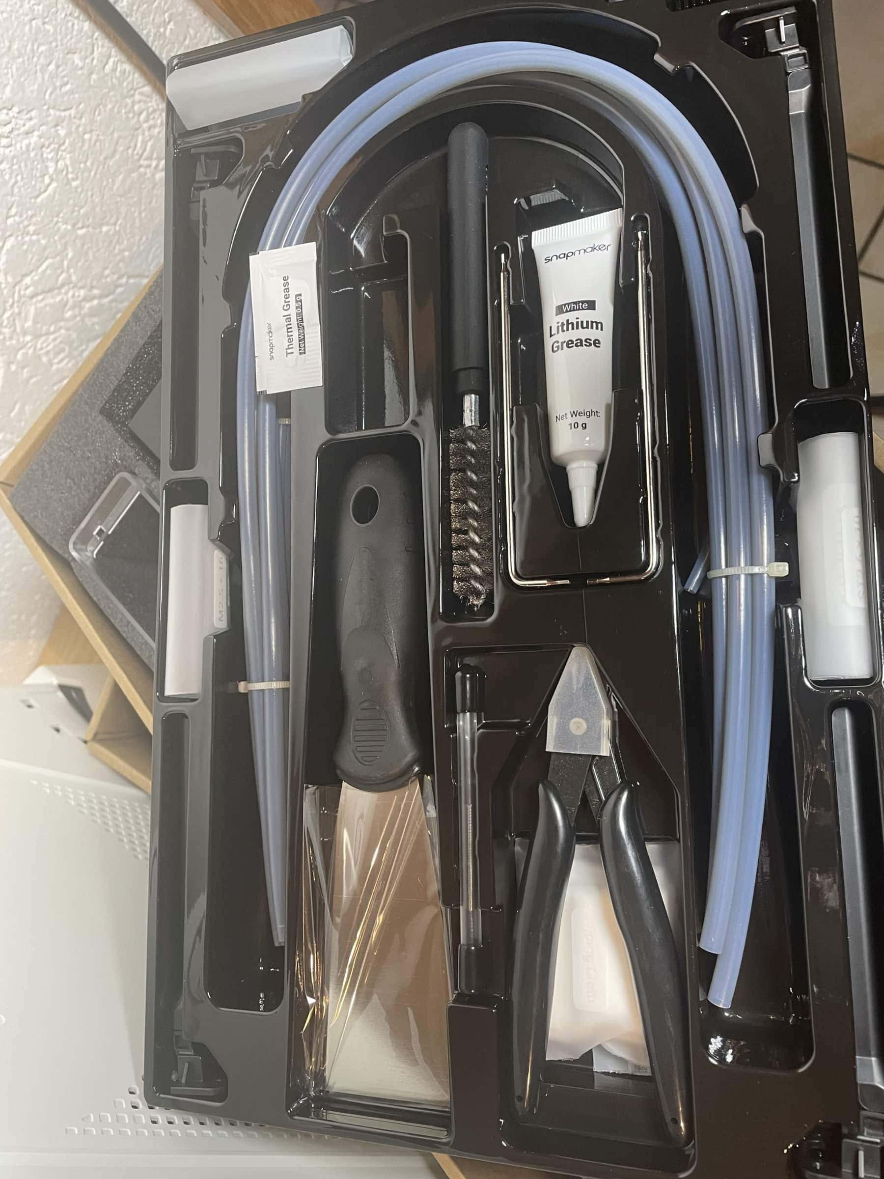

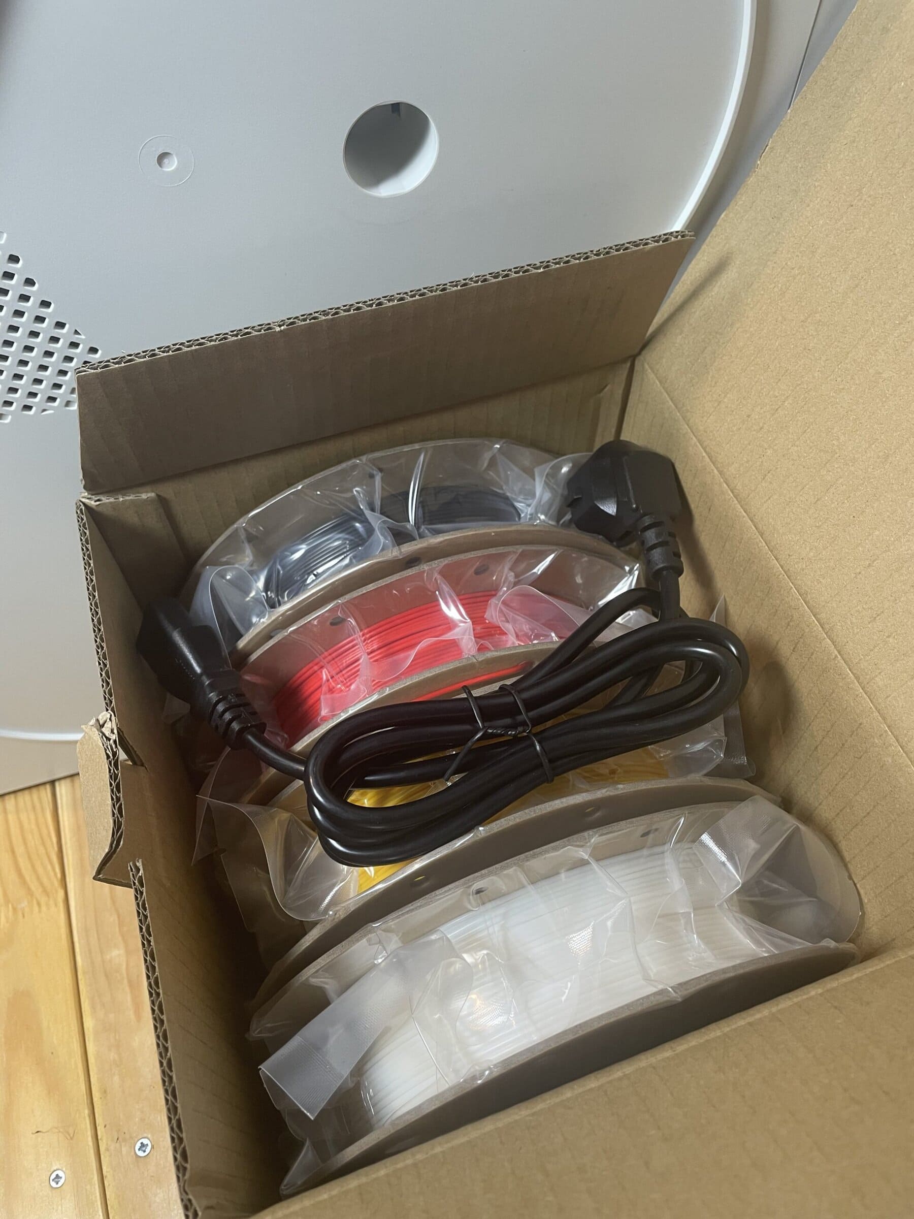

Lieferumfang
Abgesehen von den Standardsachen wie dem Drucker selbst und allem, was man für den Aufbau braucht, legt Snapmaker auch vier Rollen Filament mit ins Paket. Jeweils 500g in Weiß, Schwarz, Rot und Gelb. Ein Ersatzhotend in 0,4 liegt ebenfalls mit bei.

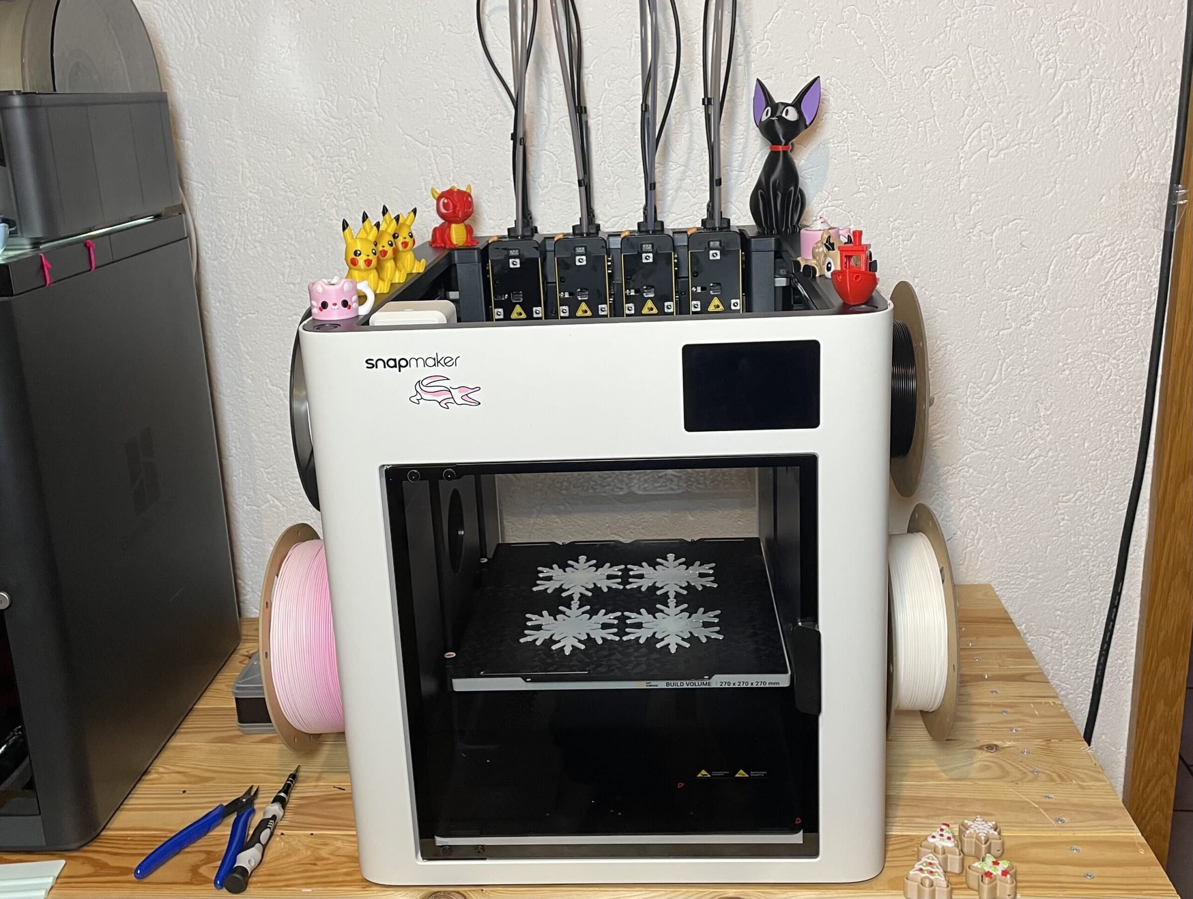

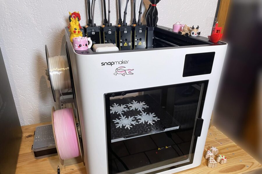

Stellmaße:
Die folgenden Maße solltet ihr mind. zur Verfügung haben.
Tiefe (Gesamt): 50cm
Tiefe (damit die Füße stehen können): 45cm
Höhe (inkl. Schläuche): 74cm
Breite mit Spulenhaltern: 62cm
Breite ohne Spulenhalter: 42cm

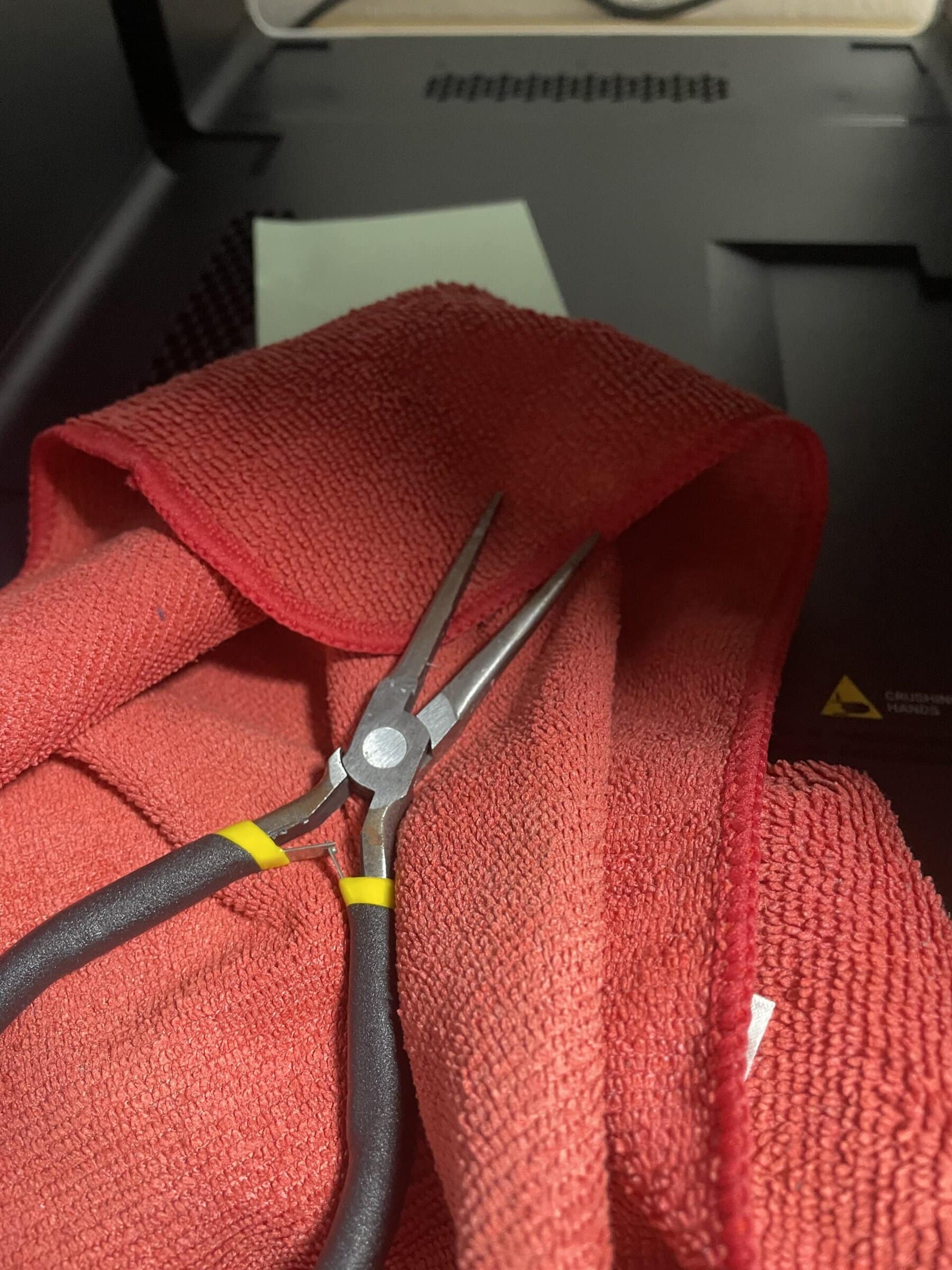

Das richtige Werkzeug
Ihr bekommt zwar das nötige Werkzeug dazu, aber die Schrauben, die ihr teilweise von den Transportsicherungen lösen müsst, sind lang und gerade an den Seiten ist der Platz knapp. Nehmt euch die Zeit und sucht euch einen kleinen Handschrauber. Spätestens beim Befestigen der USB C Kabel werdet ihr sonst wahnsinnig. Allein dort sind es 16 Schrauben. Sie haben übrigens alle die gleiche Größe, also reicht ein einziger Aufsatz.

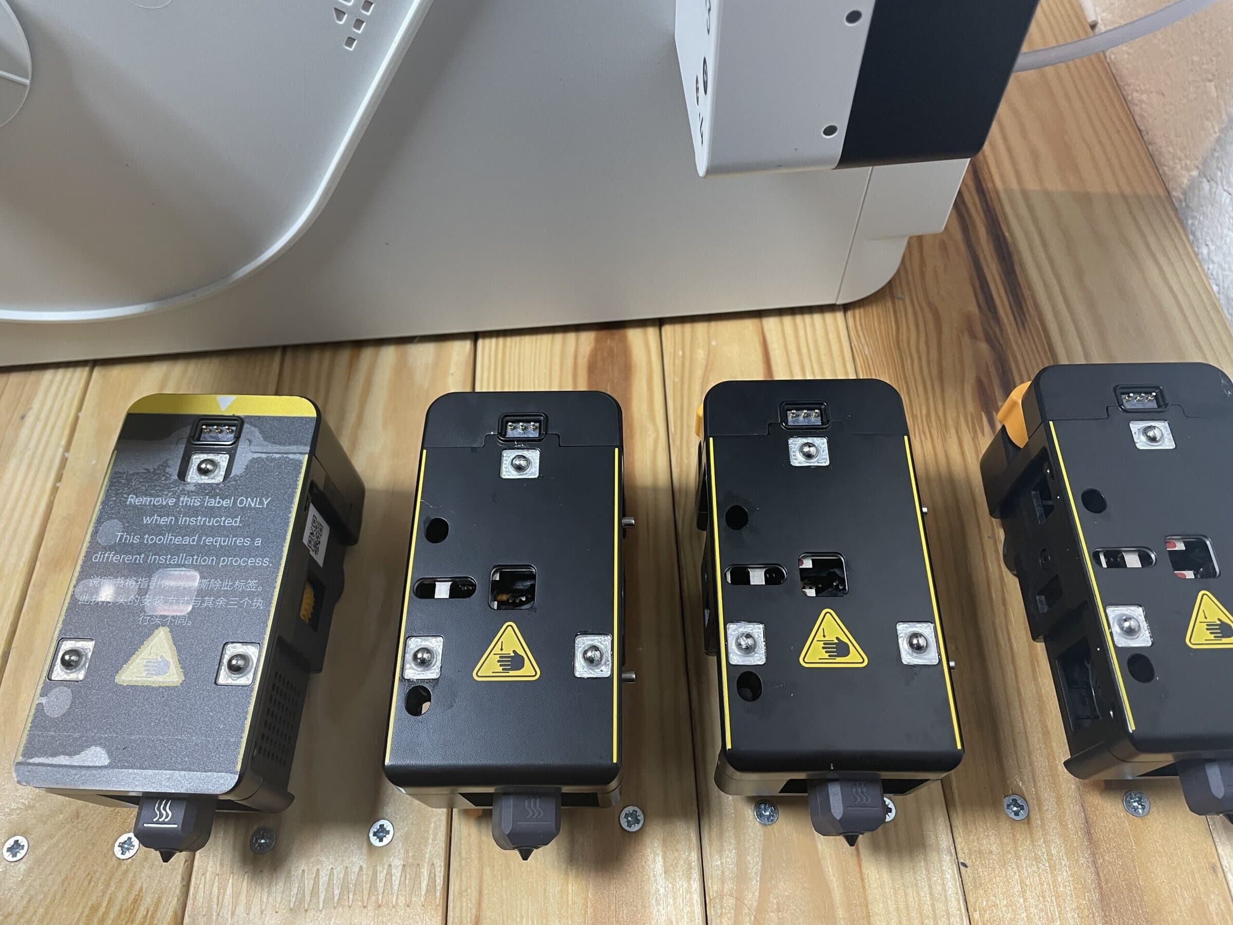

2 verschiedene Druckköpfe
der abgeklebte Druckkopf muss auf Slot 1
Unter den vier Druckköpfen im Paket befindet sich einer, der mit einer Folie abgeklebt ist (im Foto ganz links). Dieser unterscheidet sich von den drei anderen und gehört ganz nach links in den Drucker.

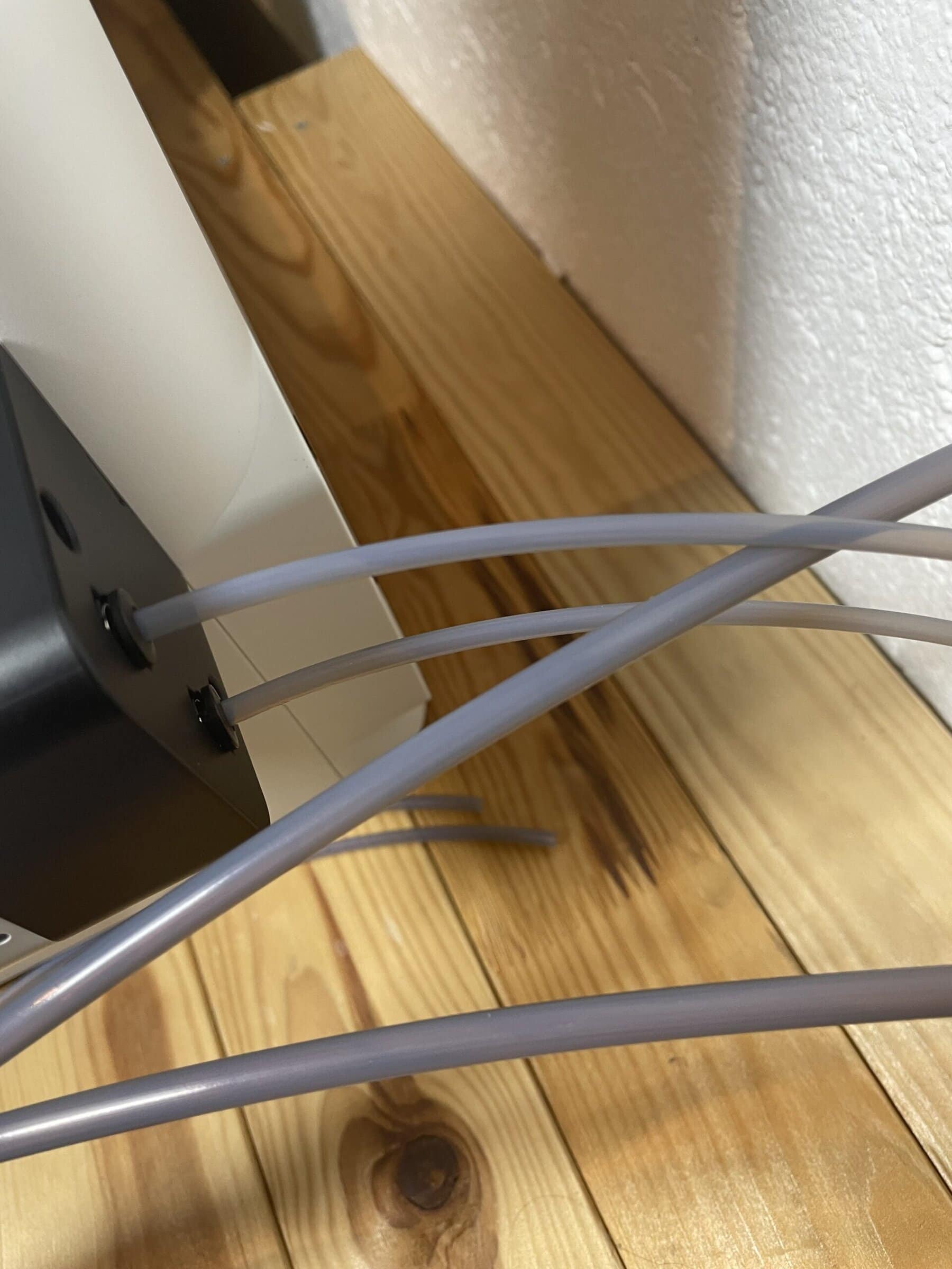

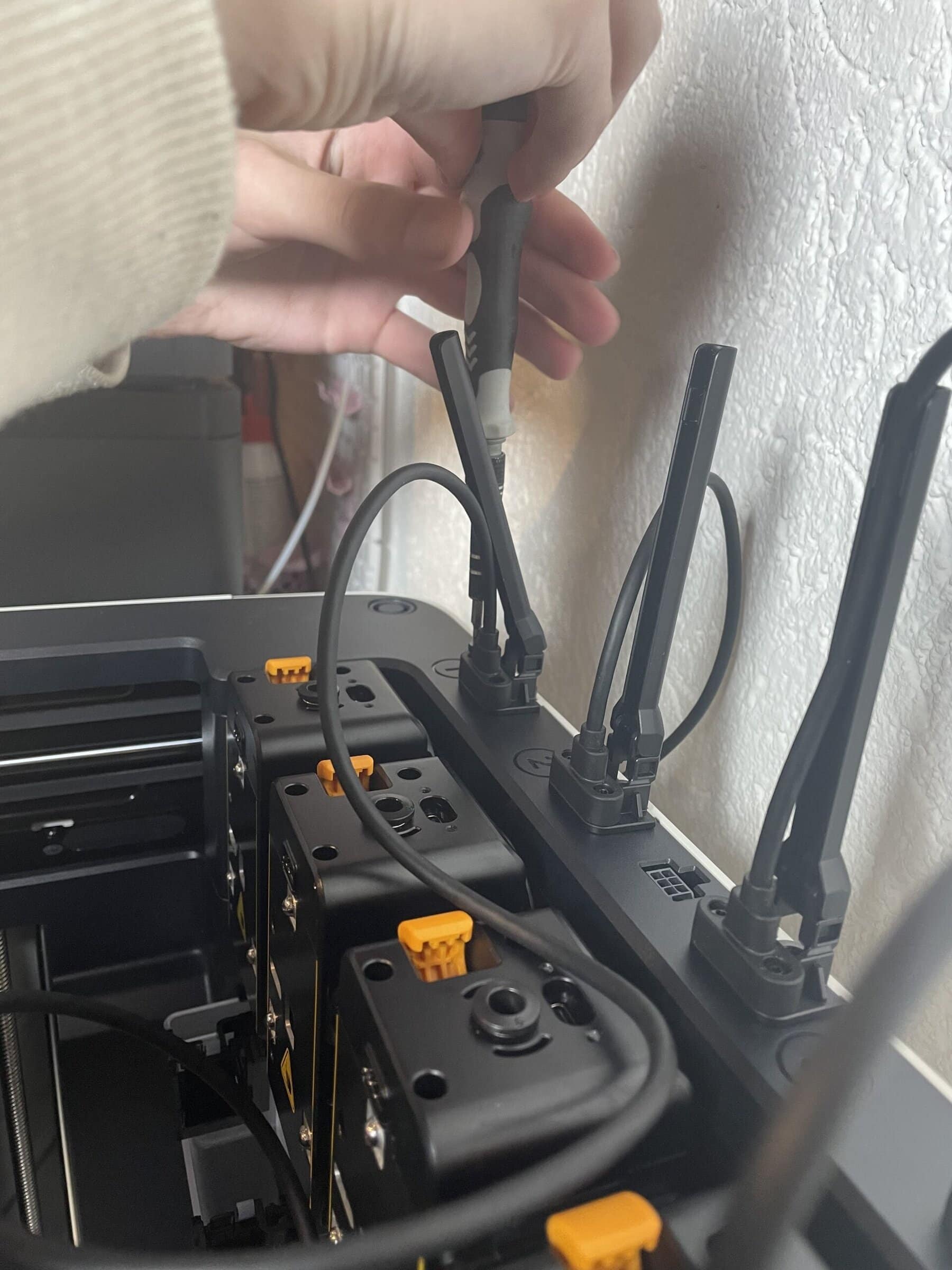

Die Schläuche
verschiedene Durchmesser, falsch anstecken unmöglich
Die dickeren, festeren Schläuche gehören an den hohen Bogen der Druckköpfe, die weicheren laufen vom Feeder zu den Druckköpfen. Ihr könnt hier nichts falsch machen, sie passen nur in einer bestimmten Orientierung. Achtet nur darauf, das ihr den richtigen Toolhead (z.b. 3) auch zur richtigen Rolle führt. Es ist aber alles beschriftet, keine Sorge.
Bei den stabileren Schläuchen gibt es allerdings zwei Seiten. Eine ist normal geschnitten, die andere hat zwei kleine Kerben. Die Seite mit den Kerben gehört in den Druckkopf.

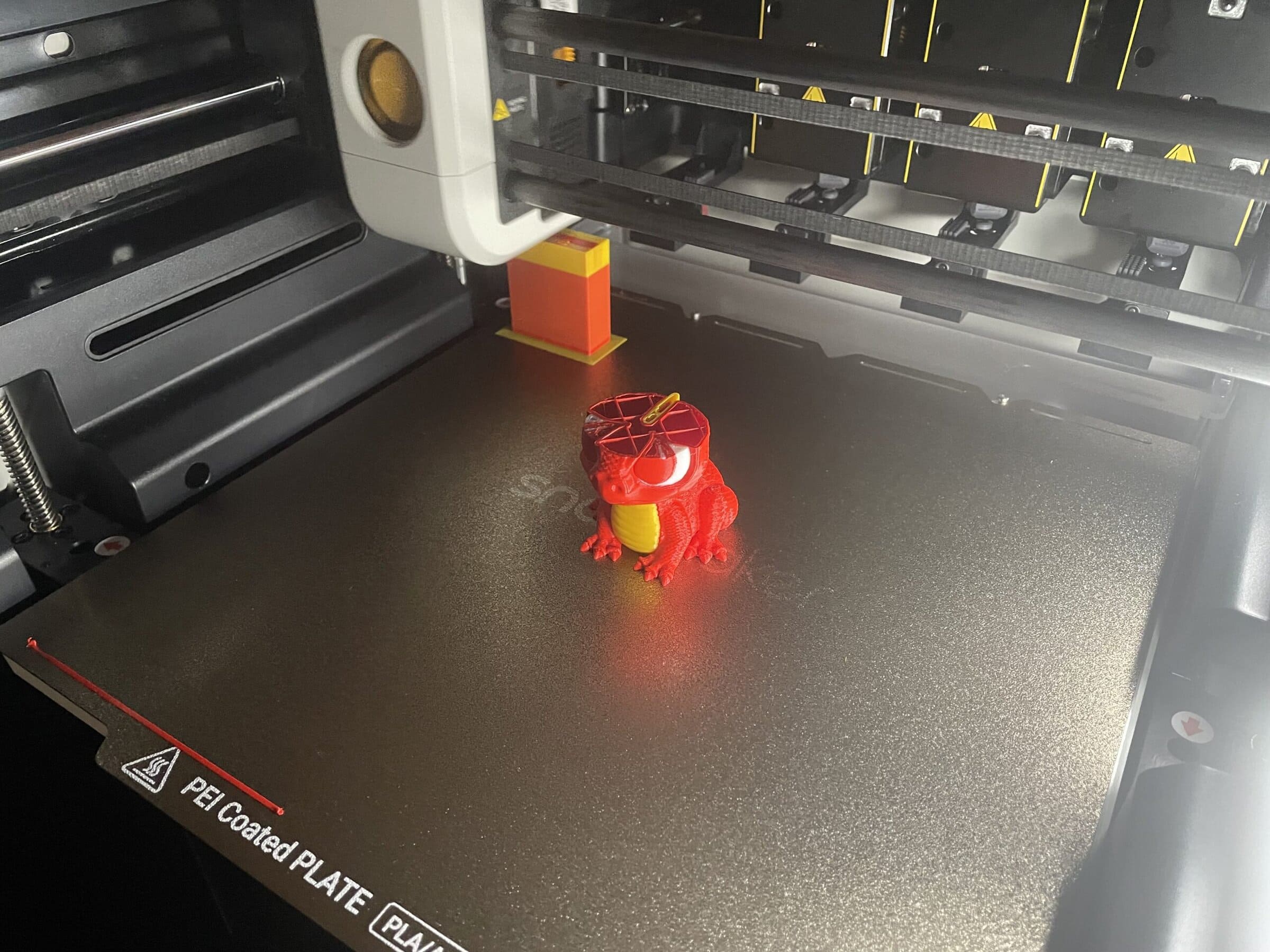

Bevor ihr mit dem Drucken loslegen könnt, steht die erste große Kalibrierung an. Das Ganze dauert etwas und ihr solltet den Drucker vor allem am Anfang nicht unbeaufsichtigt lassen. Hin und wieder müsst ihr am Display etwas bestätigen, bevor es weitergeht.
Ich habe die Zeit zwar nicht gestoppt, aber gefühlt nimmt die komplette Prozedur mindestens 30 Minuten in Anspruch.

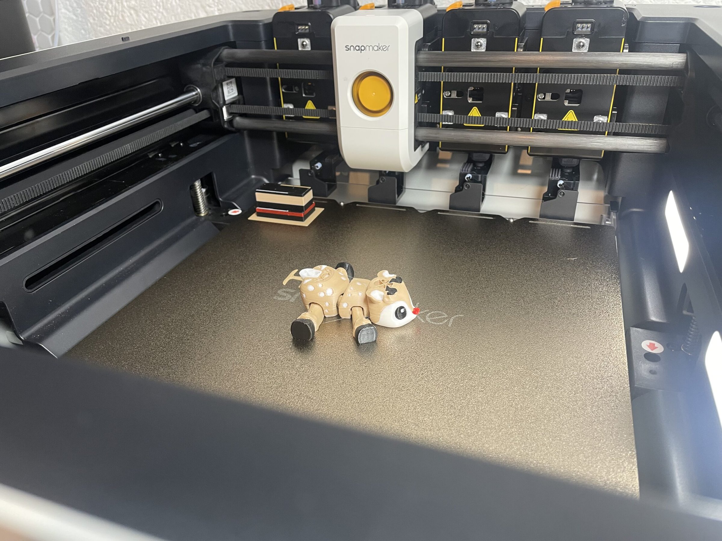

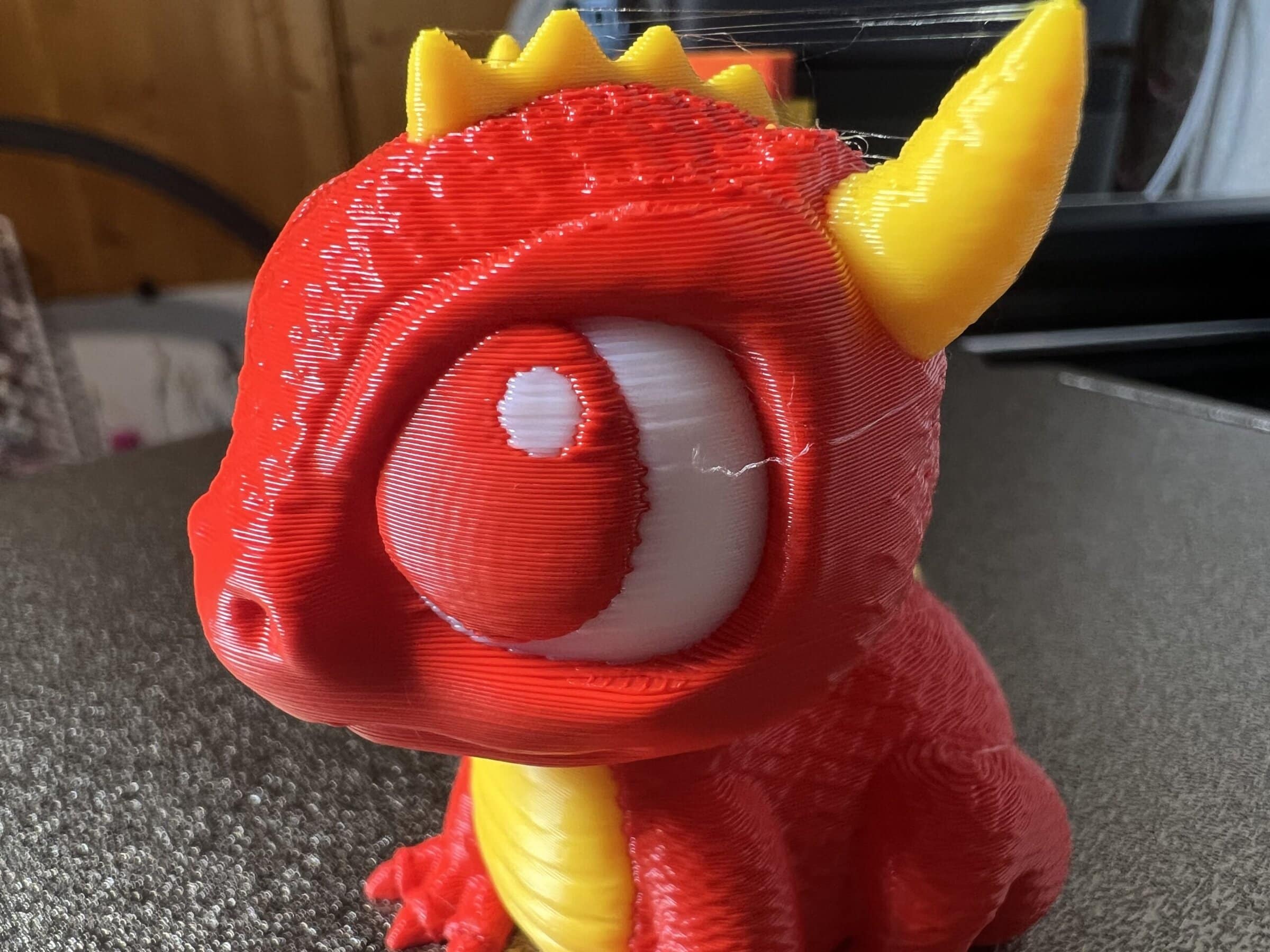

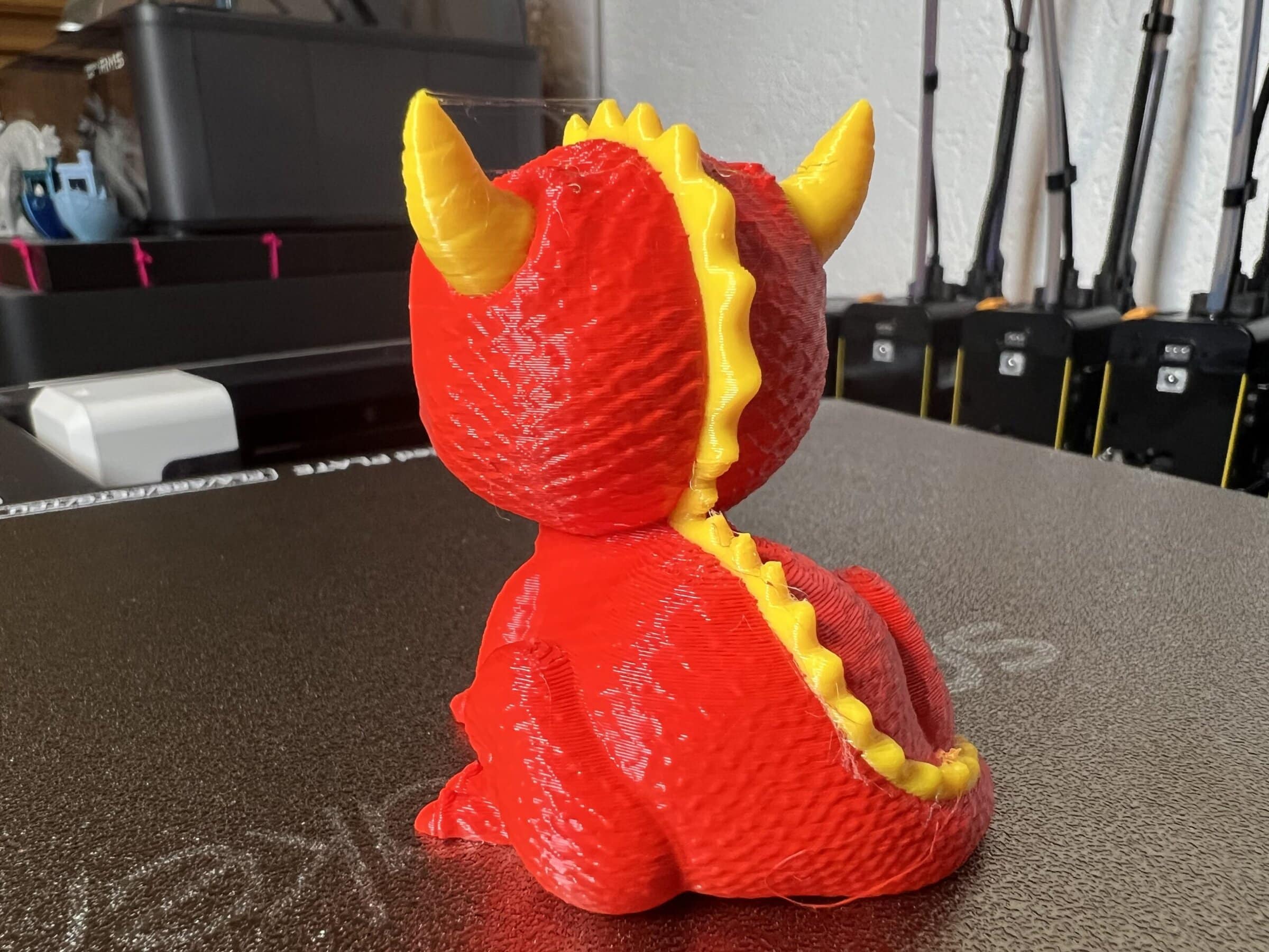

Danach bietet euch der Drucker an, den vorgeslicten kleinen Drachen zu drucken.
Wenn euer Drucker bei euch ankommt, gibt es bereits ein Firmwareupdate. Lehnt daher das Drucken des Drachen erst einmal ab. Erst danach weist euch der Drucker auf das verfügbare Firmwareupdate hin. Die Version 0.9. behebt ein Problem, welches die Druckdauer mit Materialwechseln erheblich erhöht. Das würdet ihr beim Drachen nämlich direkt merken.

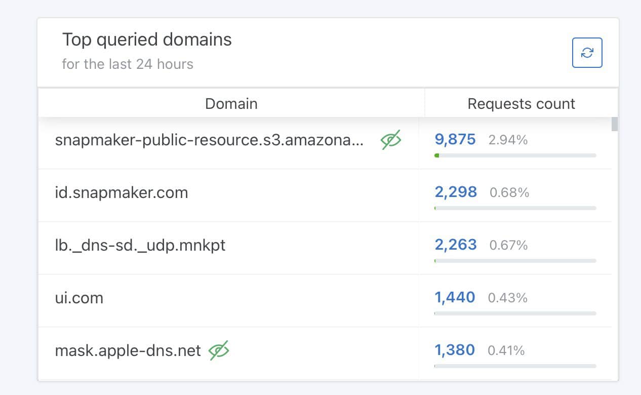

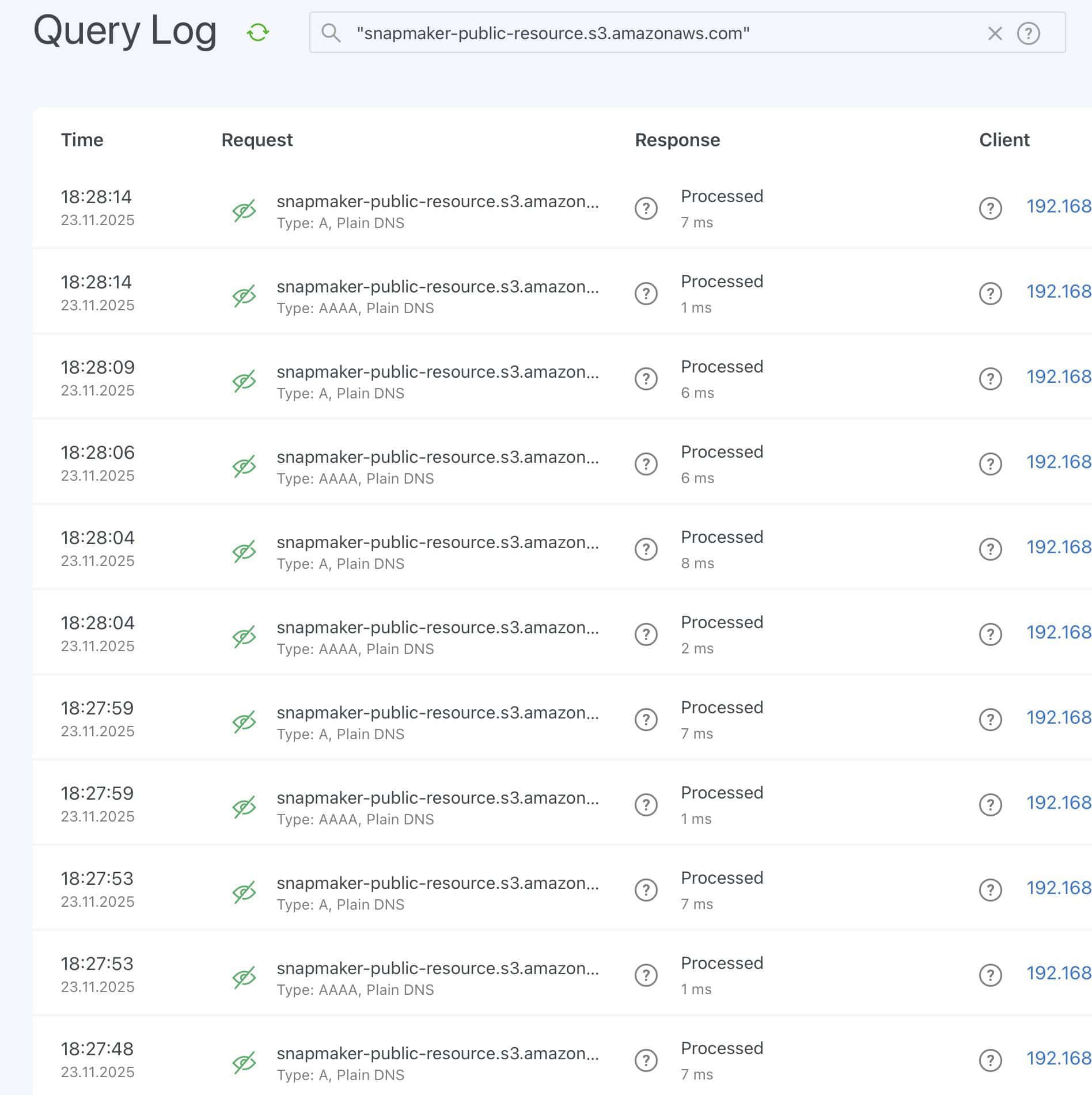

Ich möchte es nur als Randnotiz erwähnen, aber der Drucker fällt in meinem Werbeblocker erstaunlich stark auf. Wenn ich mir die 24-Stunden Statistik ansehe, steht er dort unangefochten auf Platz eins und Platz zwei. Da frage ich mich manchmal wirklich: warum eigentlich? Das schafft keiner meiner anderen Drucker. Gut, dass es den Lan-Modus als Alternative gibt.

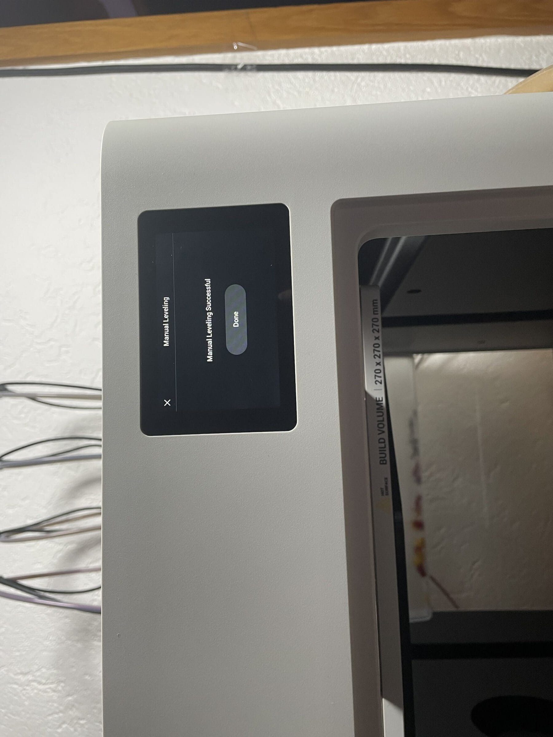

Das Druckbett

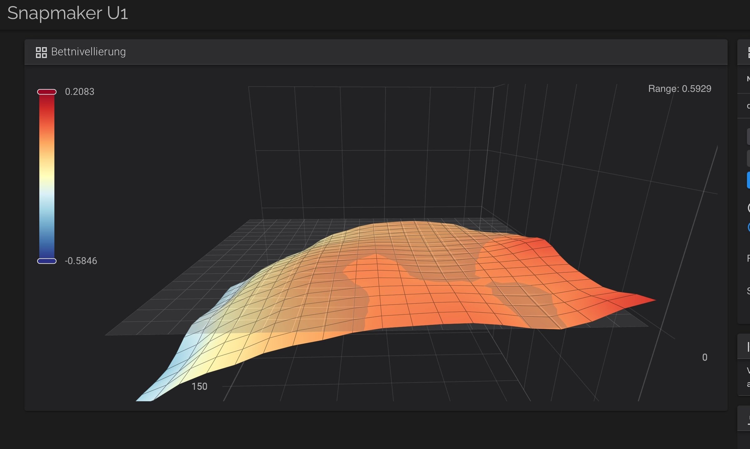

Bindet ihr euren Drucker ins WLAN ein, könnt ihr in den WLAN Einstellungen am Gerät eine IP Adresse finden. Gebt ihr diese im Browser ein, öffnet sich eine Weboberfläche, in der ihr zum Beispiel ein Bed Mesh einsehen könnt. Auch wenn dieses bei vielen eher an eine Skipiste erinnert, ist es in der Regel nicht nötig hier manuell nachzujustieren. Der Drucker kann das problemlos ausgleichen. Falls es euch trotzdem in den Fingern juckt oder eine spezielle Anforderung an eure Bauteile besitzt, findet ihr im Menü des Druckers eine Option, das Bett neu auszurichten. Nutzt das aber nur, wenn es wirklich starke Abweichungen gibt und ihr mit 3D Druckern allgemein bereits vertraut seit. Es kann danach sonst auch schlechter sein als vorher.

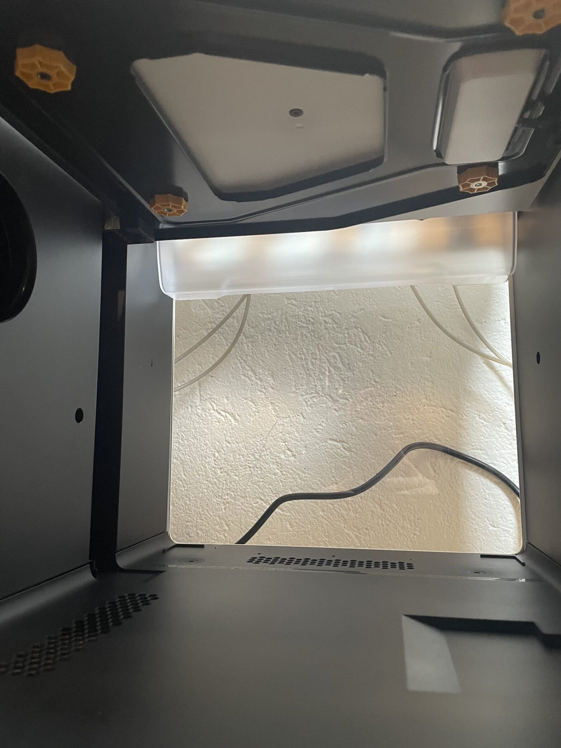

Die Stellschrauben unter dem Bett sind extrem schwergängig. Eine kleine Zange wirkt hier wie ein Wunder. Inzwischen gibt es auch Druckdateien zu Hilfsmitteln wie z.B. hier auf Makerworld.

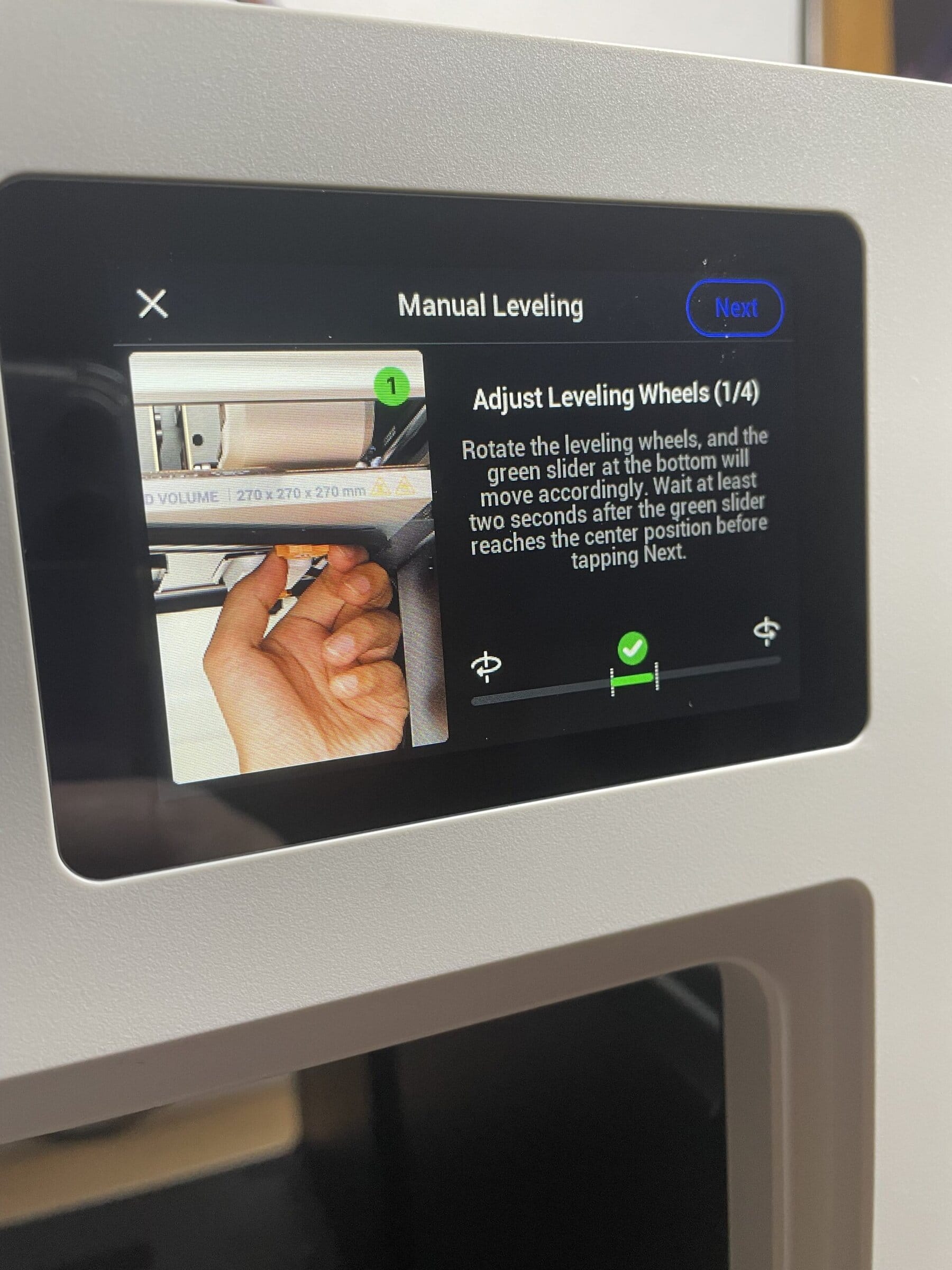

Anschließend lasst ihr das Druckbett neu leveln. Das Einstellen der 4 Stellrädchen unter dem Druckbett kann mehrere Runden beinhalten. Bei mir waren es 3 komplette Runden bis der Drucker „zufrieden“ war.
Auch wenn mein Bett noch nicht ganz so aussieht, wie ich es gern hätte, gleicht der Drucker die Unebenheiten erstaunlich gut aus. Ein großflächiger First Layer Test liegt bei mir sauber und gleichmäßig auf.
Dieser Schritt ist nicht verpflichtend. Es soll zeigen, dass man manuell nachjustieren kann. Wer eher Hobbymäßig unterwegs ist, dem reicht das so vollkommen aus.

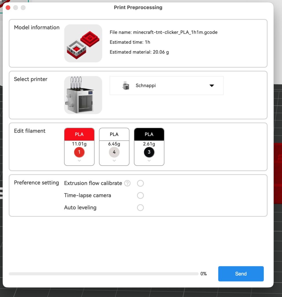

Hin und wieder funktioniert das Verschicken der Datei über den Print Button nicht auf anhieb. Dann muss man meist mehrfach darauf tippen. Allerdings scheinen sie auch hier bereits Fehler behoben zu haben, denn das passiert nur noch sehr selten. Vorher 10 Versuche pro Druck… inzwischen vielleicht noch 1x alle 2 Tage.
Alternativ könnt ihr die Datei natürlich slicen und per USB Stick an den Drucker bringen, der Anschluss befindet sich hinten. Oder ihr ladet die Datei über die zuvor aufgerufene IP Adresse bequem im Browser hoch.

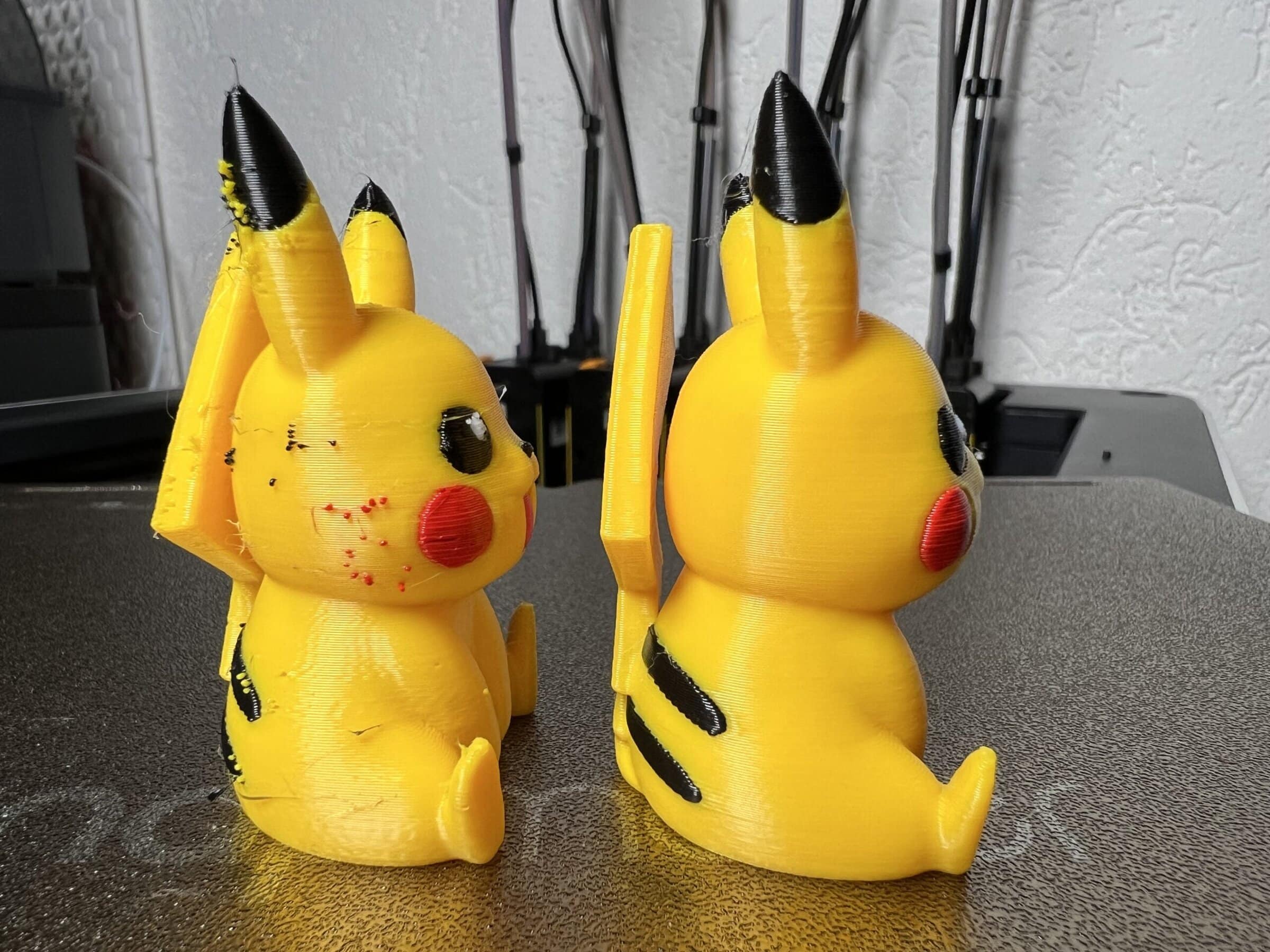

Damit ist auch klar: der Reinigungsturm ist der größte Zeitfresser. Ich habe bereits versucht, ihn zu verkleinern und das Materialvolumen zu reduzieren, das dort hineinläuft, aber das bringt kaum spürbare Verbesserungen.
Eine mögliche Alternative bei größeren Objekten wäre, zuerst das Infill und danach die Außenwände zu drucken. So sauber wie mit Reinigungsturm wird es aber nicht.
Auf dem folgenden Foto sieht man den Unterschied ganz gut. Ohne Reinigungsturm kleben feine Fäden und kleine Punkte an der Außenseite der Figur. Genau dafür ist der Prime Tower da, nur dürfte der hier gern deutlich kleiner sein. Das ist kein Snapmaker-Problem, sondern bei allen Geräten so.
Ohne Reinigungsturm (links) und mit Reinigungsturm (rechts)

Mein erster Druck (den Drachen) konntet ihr bereits sehen. Dabei trat noch ein kleiner Fehler auf: Der Drucker erkannte die dritte Filamentrolle nicht korrekt, weshalb uns der Drache mit feuerroten Augen begrüßte. Da ich das Firmware-Update erst danach installiert habe, ist dieser Bug inzwischen verschwunden. Seitdem wurde keine einzige Rolle mehr fälschlicherweise als ‚ungeladen‘ erkannt.

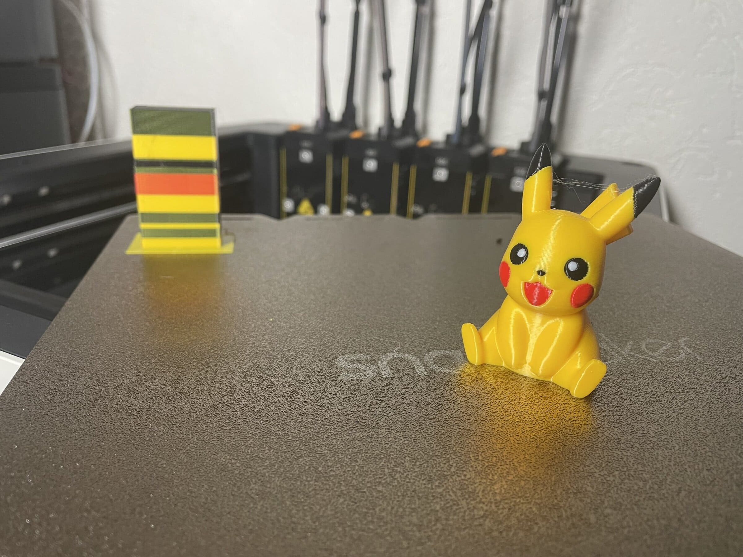

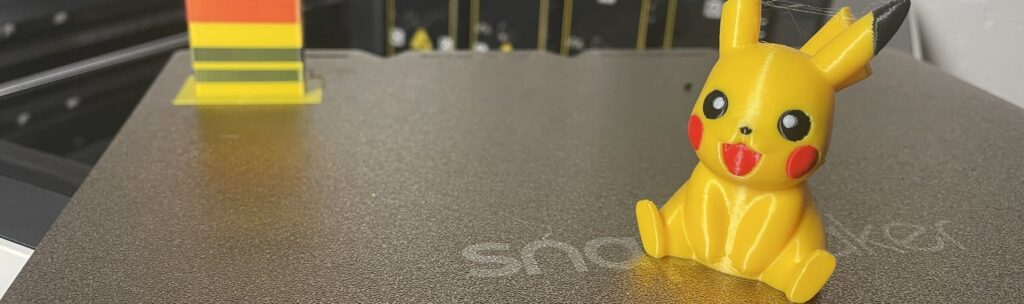

Pikachu
Farbwechsel: 285
Druckdauer: 1h 33min vs. 8h 13min
Müll: 18,46g vs. 37,04g + 27,55g
Objektgewicht: 12,41g
Gesamtgewicht: 30,87g vs. 76,97g

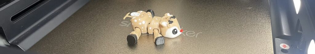

Rudolph
Farbwechsel: 283
Druckdauer: 2h 15min vs. 8h 54min
Müll: 17,44g vs. 20,86g + 43,6g
Objektgewicht: 21,96g
Gesamtgewicht: 39,40g vs. 86,38g

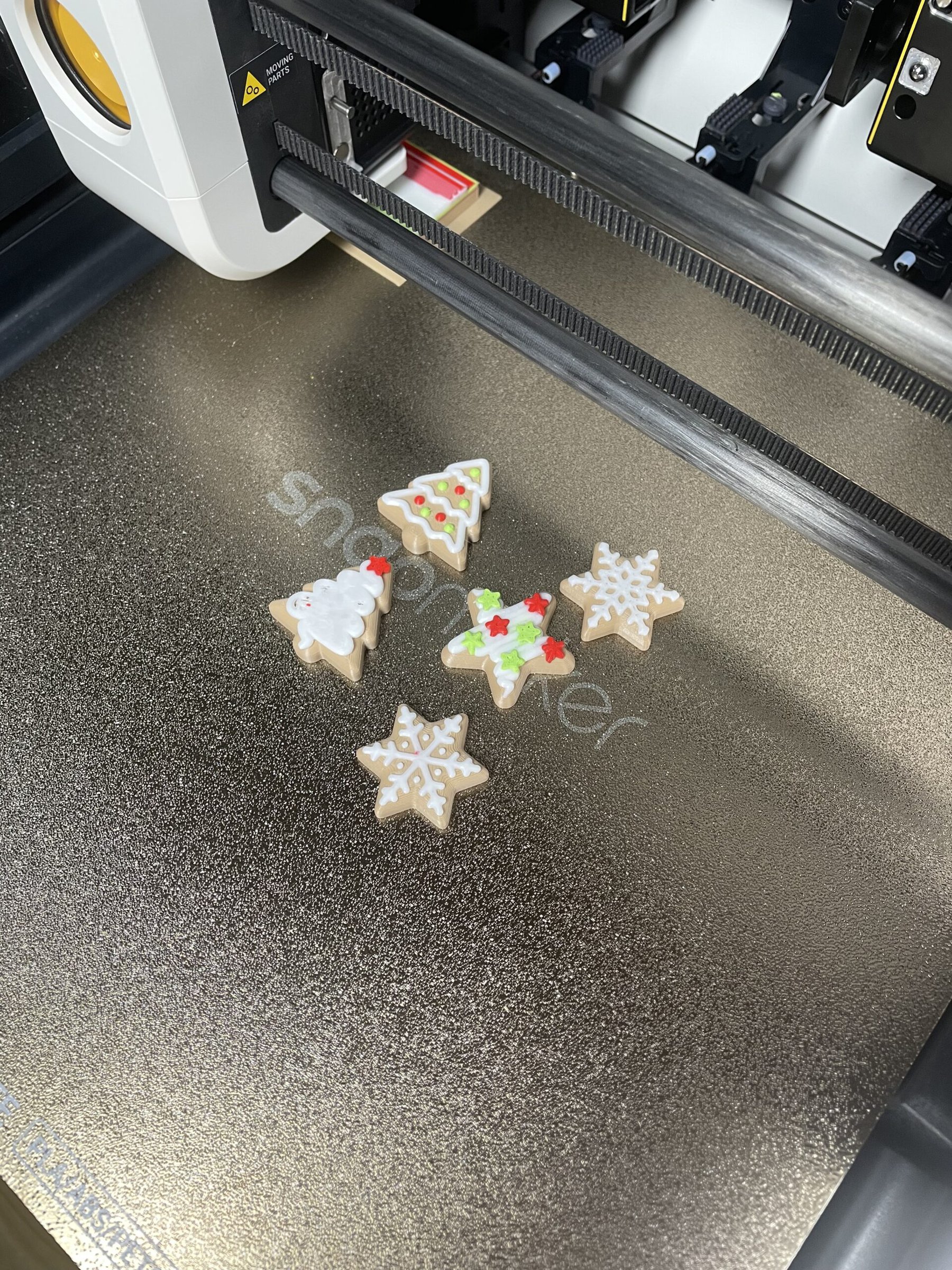

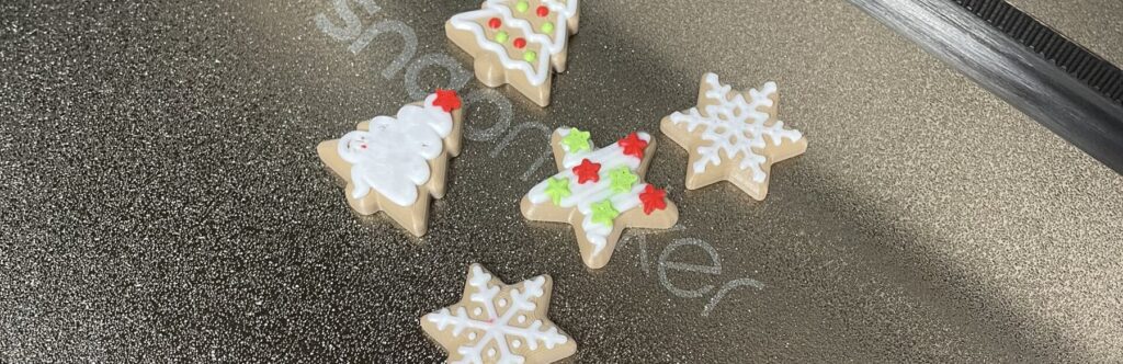

Plätzchen
Farbwechsel: 56
Druckdauer: 50min 44s vs. 2h 9min
Müll: 4,02g vs. 6,29g + 5,45g
Objektgewicht: 10,07g
Gesamtgewicht: 14,09g vs. 21,83g
Man erkennt an diesen Beispielen sehr gut, wie unverhältnismäßig hoch der Materialverbrauch vom Prime Tower vom U1 noch ist.

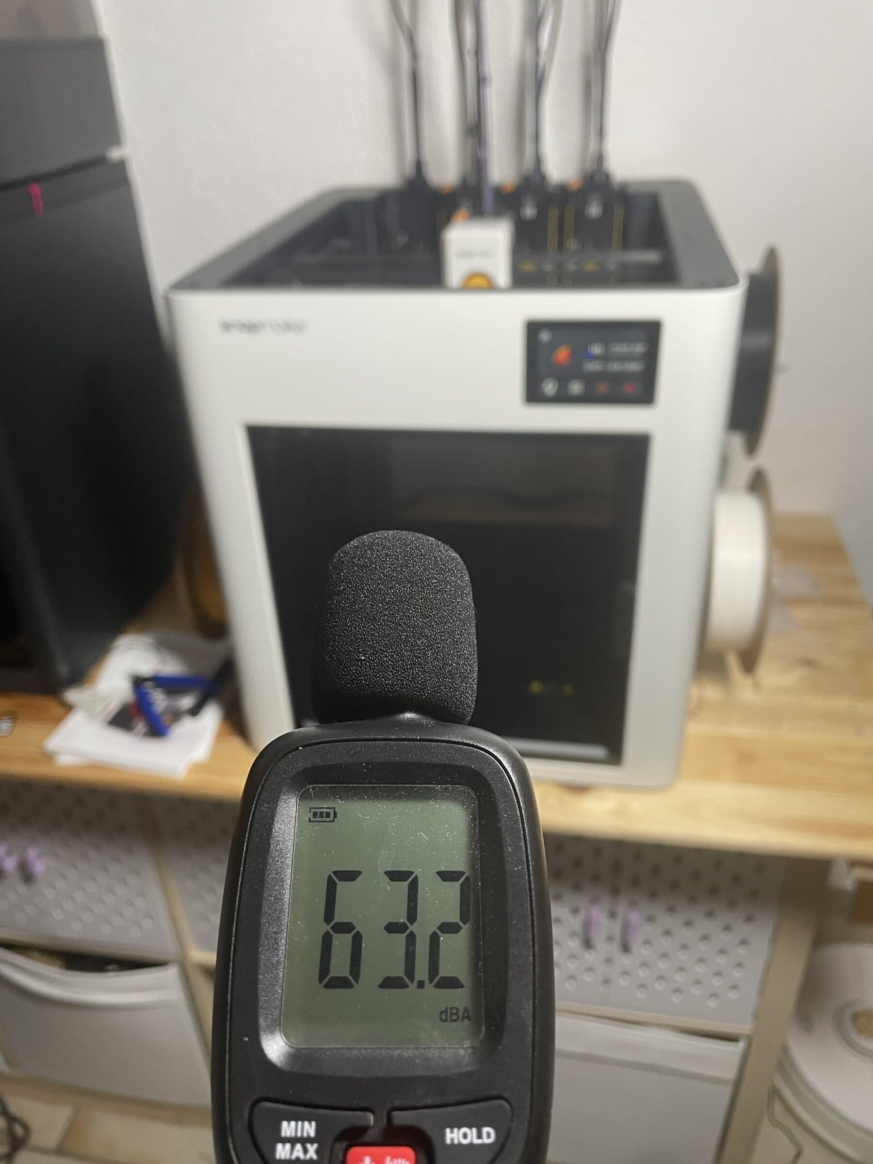

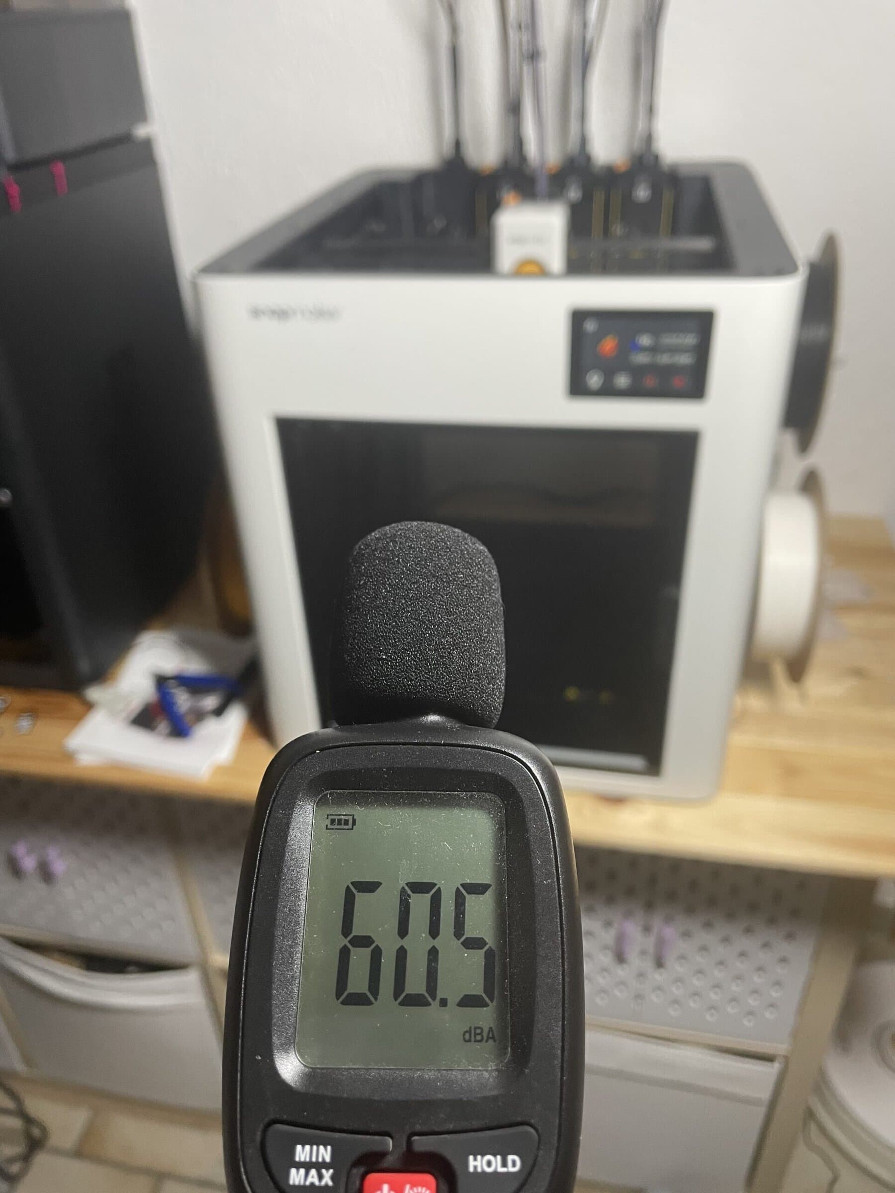

Lautstärke
Wenn ich an diesem Drucker etwas kritisieren kann, dann definitiv die Lautstärke. Natürlich ist es ein offenes Gerät. Die Tür ist zwar geschlossen, aber das Dach fehlt komplett. Entsprechend breitet sich der Schall nach oben ungehindert aus. Direkt im Gerät messen wir über 70 dB, welche sich ungehindert nach oben ausbreiten können. In etwa einem Meter Abstand bleiben immer noch rund 60 dB übrig (schwankt gern bis 63db hoch)
Dazu kommt eine durchdringende, teilweise hochfrequente Tonlage, die man selbst durch die geschlossene Tür klar hört.
Mit einer Abdeckung lässt sich die Geräuschkulisse schätzungsweise um mindestens 5 dB senken. Als ich in meiner Verzweiflung einfach eine Papp Einkaufskiste darübergestellt habe, sank die Lautstärke bereits um etwa 3 dB. Und das, obwohl vorn und hinten noch ein Spalt war und dünne Pappe nun wirklich kein gutes Isoliermaterial ist.
Wer nicht vorhatte, sich eine Abdeckhaube zu drucken, wird spätestens nach den ersten Stunden mit dem kleinen Schreihals ernsthaft darüber nachdenken.
Und hier kommt auch wieder der Vorteil von Klipper zum Vorschein: Man kann sowas alles anpassen. Natürlich auf die Gefahr hin, dass man am Ende zu wenig Kühlung hat. Aber mit den Grundeinstellungen auf 100% wirkt es bisher tatsächlich überdimensioniert.

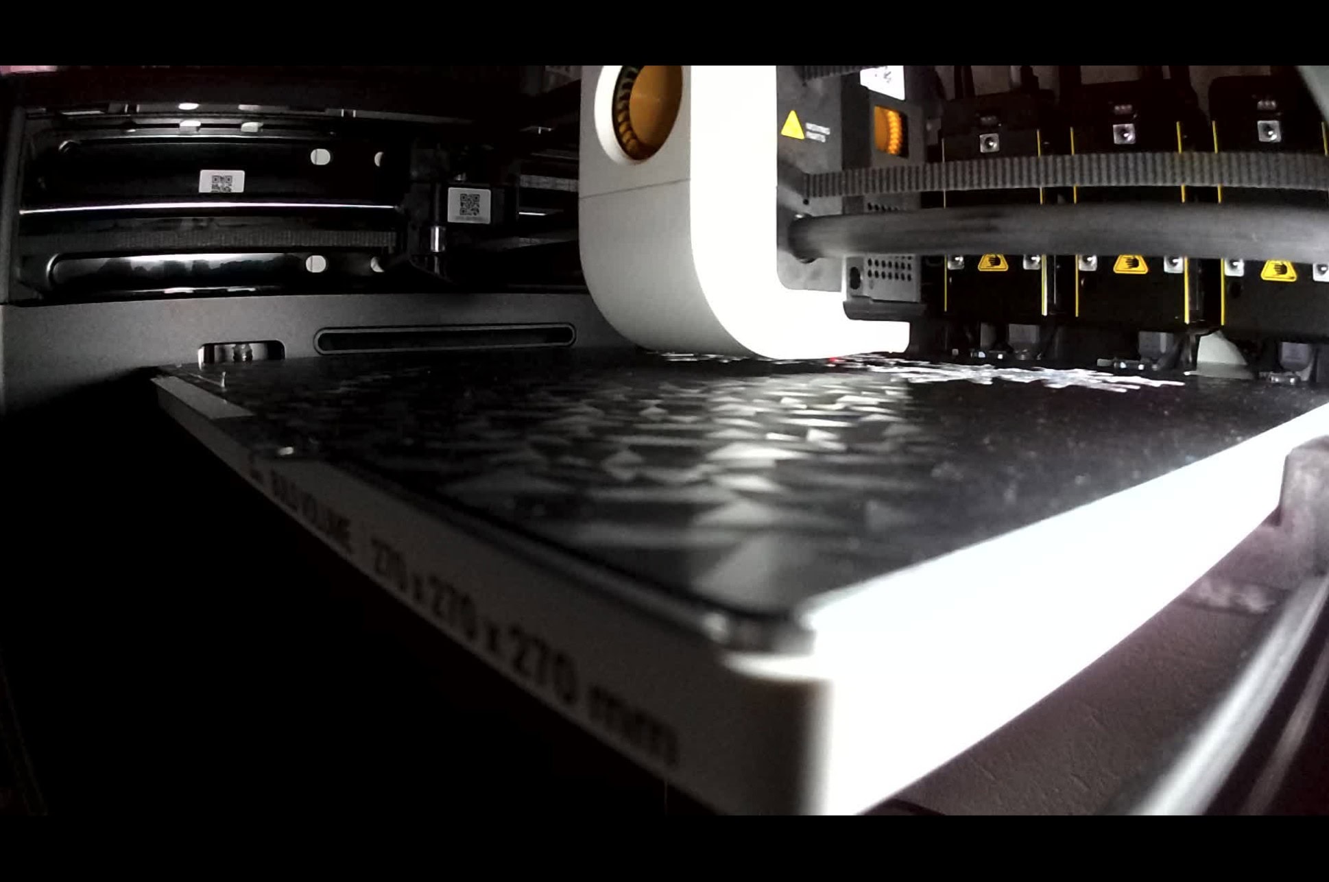

Kamera
Screenshot von der Kamera. Die Beleuchtung und Kameraposition ist nicht ideal aber ok
Die Kamera ist aktuell noch nicht das, was man sich wünschen würde und vor allem nicht das, was beworben wurde. Derzeit liefert sie gerade einmal 2 FPS (statt 15 FPS).
Ich gehe davon aus, dass dieses Problem schnell behoben wird.

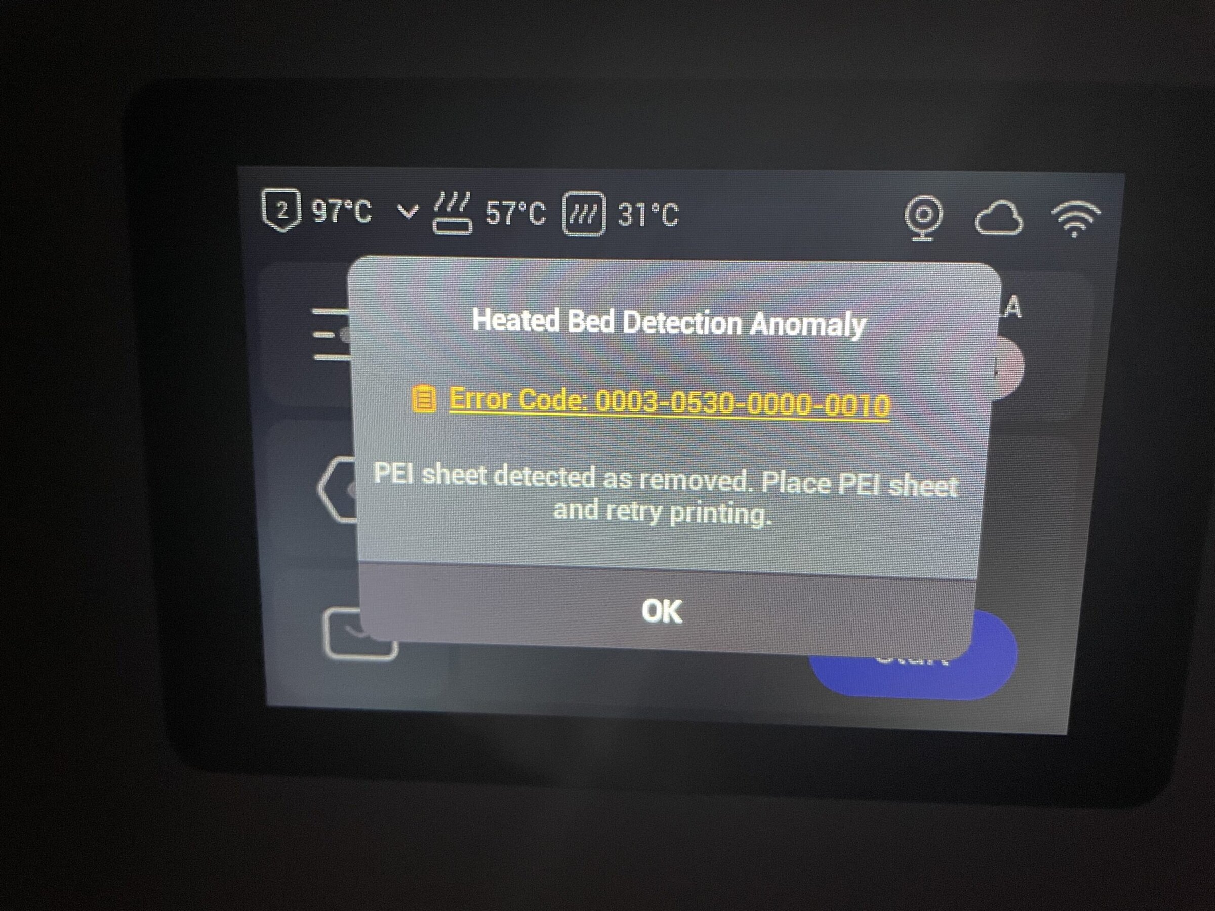

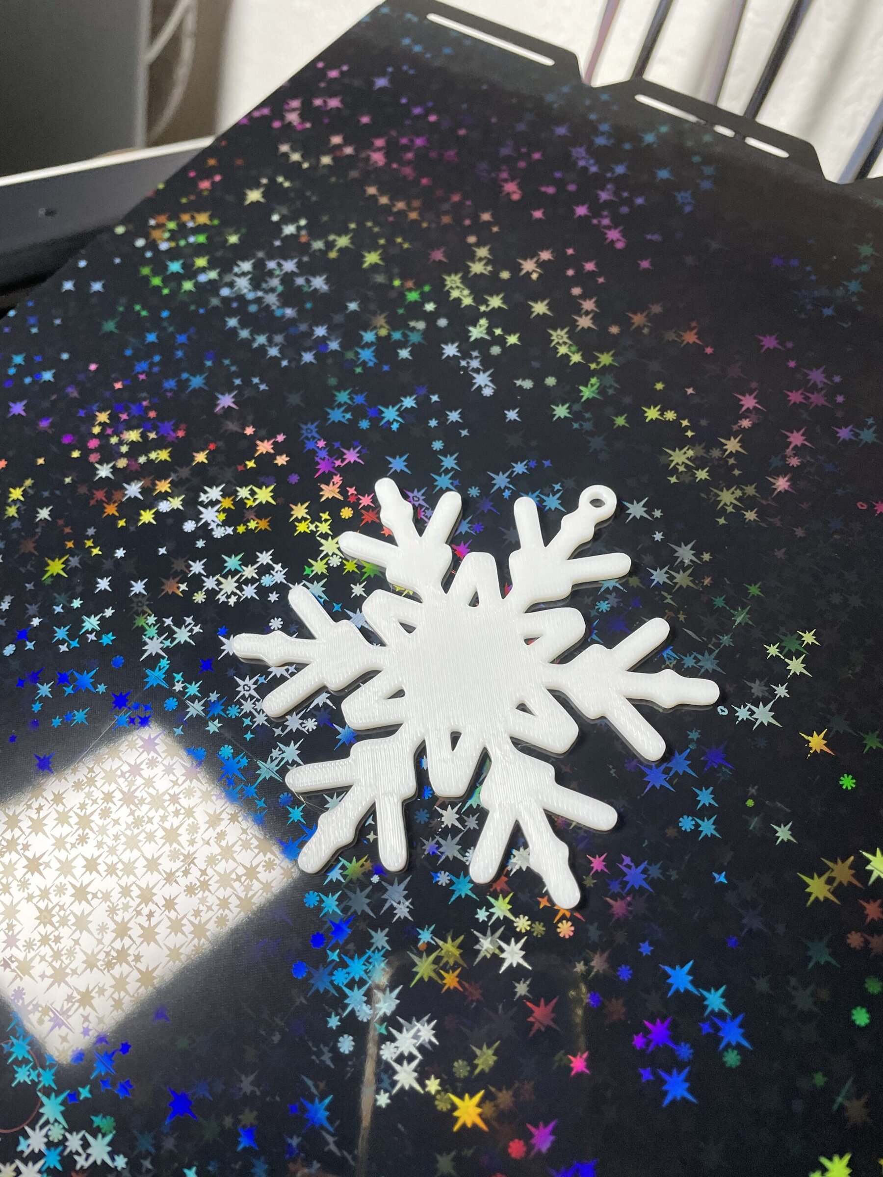

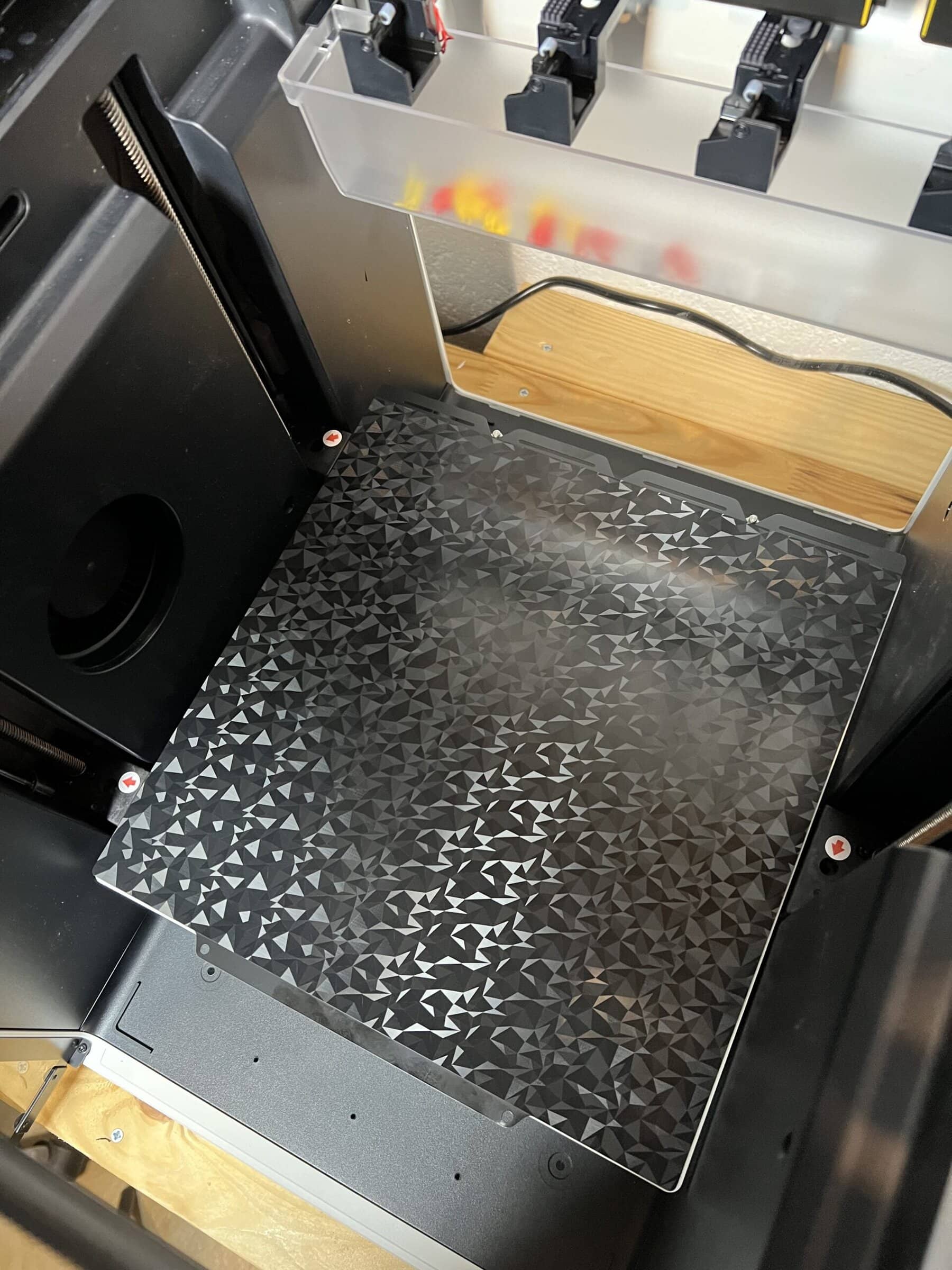

Was dagegen bereits funktioniert, ist die Erkennung einer fehlenden Druckplatte. Das habe ich selbst unfreiwillig getestet und der Drucker reagiert zuverlässig. Ebenfalls funktioniert auch die Resume Print Funktion.

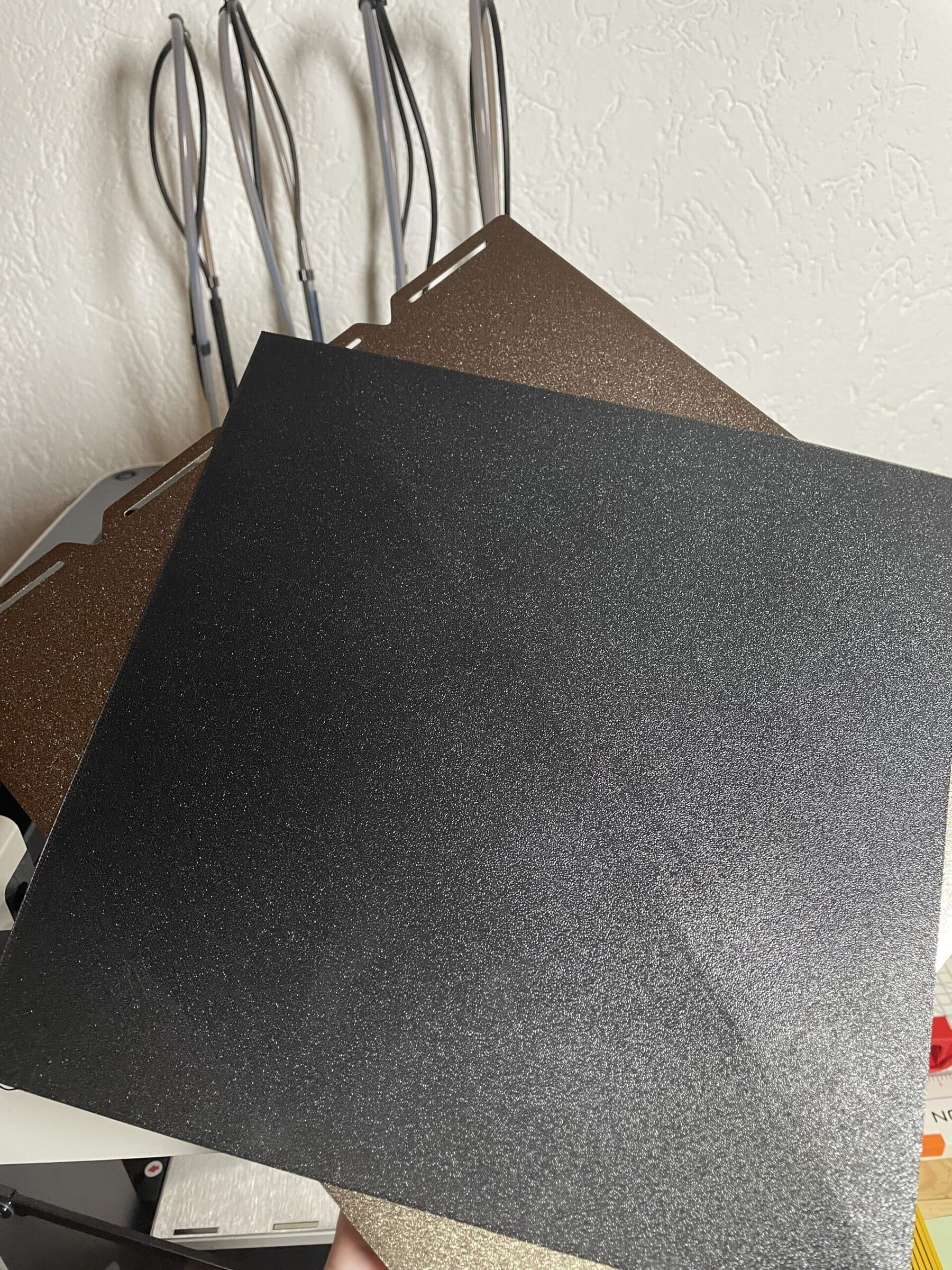

Falls ihr zusätzliche oder alternative Druckplatten benötigt: Ihr könnt problemlos Drittanbieter-Platten, etwa von Aliexpress, verwenden. Die sind deutlich günstiger. Ich nutze selbst zwei davon und sie funktionieren absolut einwandfrei. Einen Link findet ihr am Ende des Beitrags.

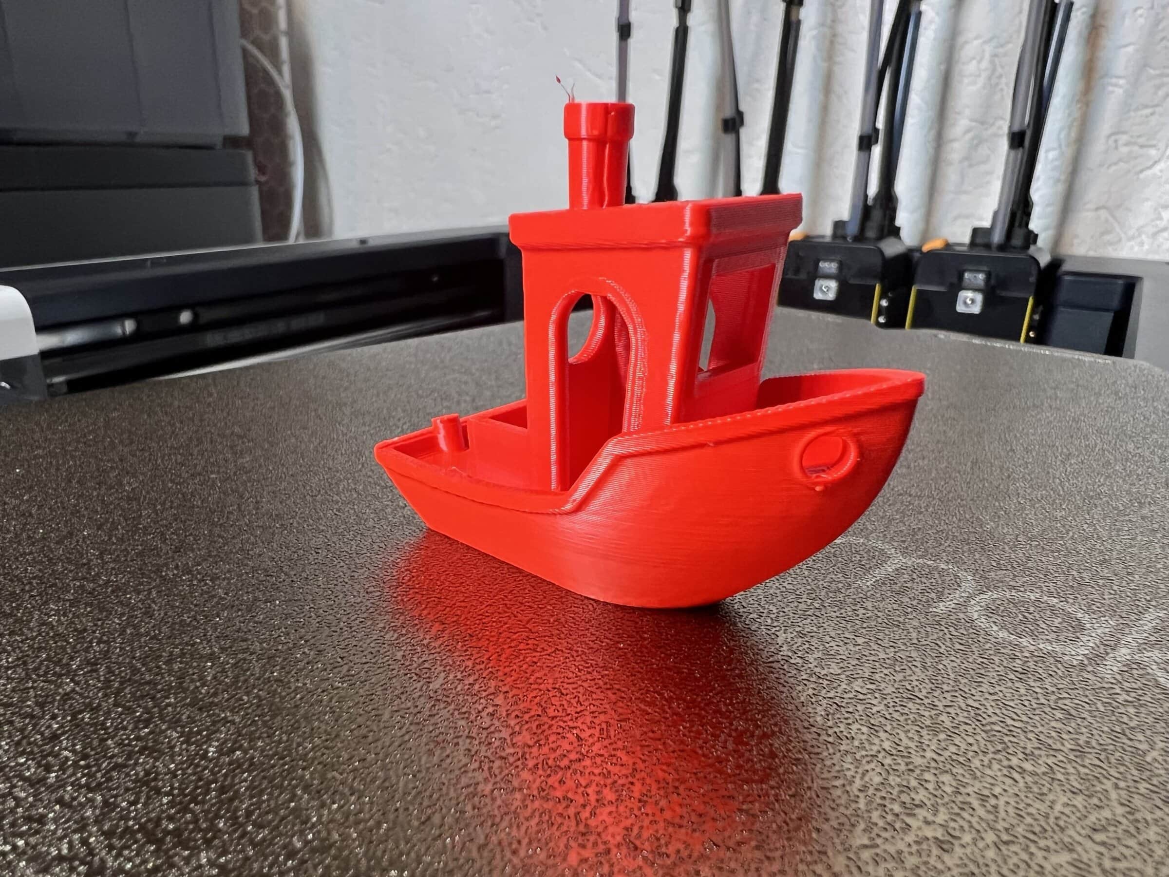

Der Snapmaker U1 macht eine richtig gute Figur. An einigen Stellen haben sich ein paar kleine Bugs eingeschlichen, aber nichts wirklich Gravierendes. Er druckt zuverlässig und wechselt sauber die Druckköpfe.
Die Druckqualität ist überzeugend, wenn auch nicht ganz auf dem Niveau meines P1S.

Aliexpress – vielleicht noch eine Druckplatte dazu?
Die im Beitrag gezeigten sind diese hier zu je ca. 13 Euro
Und hier noch die bekannte BigTreeTech Cold Plate (Lieferbar ab Mitte Dezember für ca 22 Euro)

    • Das mit dem Werbeblocker stört mich am meisten. Da wollte ich eigentlich auch einen Screeshot einbinden… das hole ich noch nach. Total vergessen. Der meiste Verkehr geht Richtung Snapmakers AWS Instanz (Cloud-Lösung von Amazon). Von der Menge her wirkt das auf mich so, als hätte das was mit der Kamera zu tun. Ich will glaube gar nicht wissen, wie die Spaghetti-Erkennung integriert werden wird… alle X Sekunden ein Foto hochladen und da auswerten lassen? Bei dem Gedanken wird mir dezent übel.

  • „Würde man einen Jahresrückblick für 2025 schreiben…“ Ist noch etwas Zeit, aber Du kannst gerne schon damit anfangen. Ist nicht so, als hätten wir das nicht in anderen Jahren nicht schon gemacht.
    Wo gibt es das Plätzchen-Filament? Das Mandelspekulatius ist wie jedes Jahr schon ausverkauft. Also muß zum Fest ein Ersatz her. Plätzchen wäre eine Möglichkeit. Die gesamte Zeit nur Stollen wird auch langweilig.
    Scherz beiseite. Schickes Gerät! Das es paar Anlaufschwierigkeiten damit gibt, ist bekannt und sicher unangenehm. Die bekommt man leider, wenn man solch ein komplexes Gerät vor der offiziellen Markteinführung kauft. Nur ist Snapmaker nicht dafür bekannt, die Kunden damit in der Luft hängen zu lassen. Sie sind bereits am Arbeiten und werden die Probleme sicher noch in den Griff bekommen. Zumindest ist es denen gelungen, BambuLab und Prusa unter Zugzwang zu setzen. Sonst wär das bei beiden wohl nicht so schnell abgelaufen. Danke für den ausführlichen Einblick in den Stand des U1. Ich bin gespannt auf weitere Reaktionen auf dem Druckermarkt im nächsten Jahr.
    • Bei den Plätzchen muss ich dich enttäuschen. Die sind leider sehr hart geworden und kann vom Verzehr nur abraten. Die könnten schwer im Magen liegen … dabei hieß das Filament ‚Creme‘ von Overture. So cremig ist das aber gar nicht. Ich kann dir aber zu Weihnachten selbstgemachte Bruchschokolade schicken, die ist zwar auch ungesund, aber immerhin lecker 😛
      Auf 2026 bin ich auch gespannt. Vor allem ab Q3 und Q4 rechne ich mit entsprechenden Ankündigungen anderer Hersteller.
      • Kein Problem. Mir Sachsen ditschen das so lange in den Kaffee bis es schön weich is. Hauptsache die Geschmacksrichtung stimmt. Schokolade lehnen wir auch nicht ab. 😉
