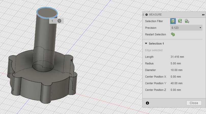

Mit der richtigen Software ist das eigentlich gar kein Problem. Autodesk bietet seine semi-professionelle (oder von mir aus auch „etwas fortgeschrittenenere als die Einsteigerprogramme 😉 ) Software Fusion 360 (Mac & Windows) für HobbyBastler, Privatleute und auch StartUps kostenlos an, dort ist eine Funktion enthalten, um Gewinde auf Knopfdruck zu erstellen:
Wir bauen uns also aus ein paar Zylindern einen Schraubenkörper, hier den mittleren Schaft hab ich mal einfach mit 10mm Durchmesser genommen

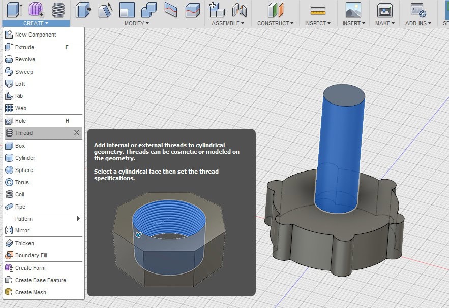

Dann wählen wir die Fläche aus, die das Gewinde aufnehmen soll und wählen die Gewinde („Thread“) Funktion aus dem Create Menü (ja, das geht auch auf Deutsch, aber ich spreche hier fast nur Englisch):

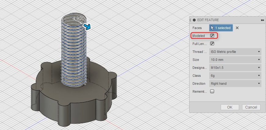

und passend zum Durchmesser schlägt Fusion schon was passendes vor:
Das kann man nun noch schöner machen, vorne anspitzen, z.b. Aber wichtig ist nur, dass wir die rot markierte „Modelled“ Option ankreuzen, sonst wird es nur angezeigt, aber nicht „ausmodelliert“. Das wars schon. Sowohl auf dem Ultimaker 2+ als auch auf dem Dremel IdeaBuilder 3D20 lassen sich diese Gewinde ohne weitere Modifikation und ohne Supportmaterial direkt ausdrucken und sofort nutzen.

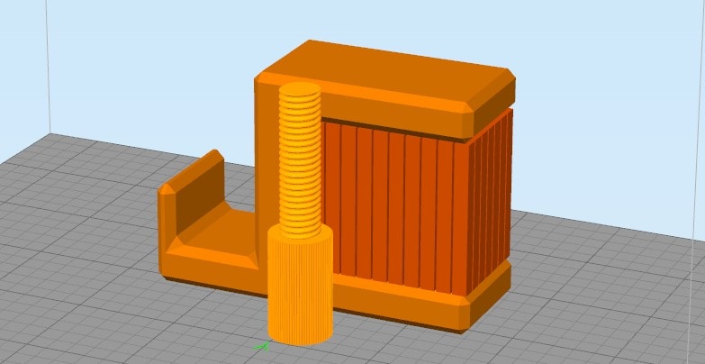

Wer möchte, kann sich meinen Kopfhörer-Halter ja mal ausdrucken. Ich drucke ihn so, stelle dabei die Supportgrenze auf 89° und lösche manuell die Supportstruktur ums Gewinde-Loch noch weg, dann wird sicher nix ins Gewinde rein gedruckt, wo nix rein muss:
