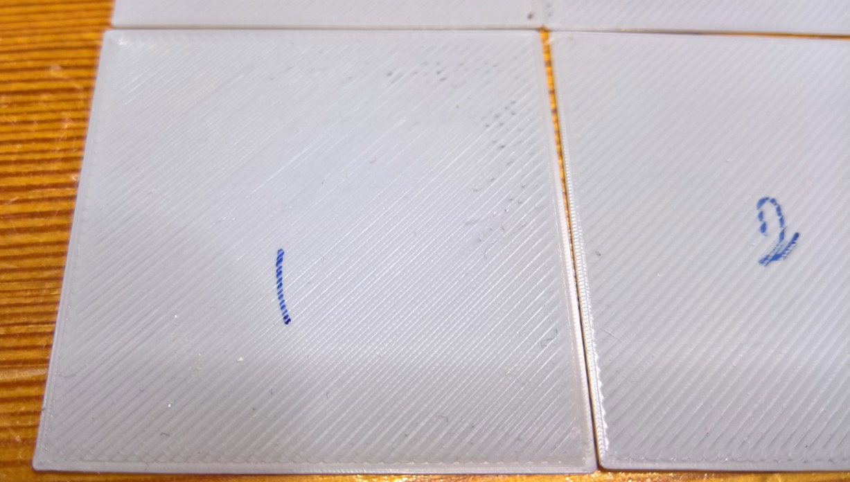

Wer mag, darf gerne meine STL Vorlage 9point.stl für die 9 Kästchen benutzen, diese sind 0,2mm Dick und passend für das Druckbett des Original Prusa MK2(S) wie oben im Bild angeordnet. Sliced die Datei mit einer Dicke von 0,2mm für die erste Schicht, so dass tatsächlich nur ein einzelnes Layer gedruckt wird.
Kontrolle: mit einer (genaueren als meinen) Schieblehre oder  einem Mikrometer (so heißen die Dinger glaub) kann man anhand der Dicke der gedruckten Kästchen prüfen, ob korrekt gedruckt wurde: Ist die Düse zu nah dran oder zu weit weg (bei passender bzw. gleichbleibender Extrusion) werden die Kästchen zu dick, bei korrektem Abstand wird ein 0,2 mm Layer auch nahezu gute 0,2 mm dick.
Mit meiner Schieblehre kann ich alles messen, was ich will, je nachdem, wie fest ich drücke kann ich messen, was ich gerne hätte.. Wer billig kauft.. 😉
Wir sehen relativ schnell: trotz des „magischen“ 9-Punkt-Auto-Nivellierens des Prusa MK2: wirklich „eben“ ist das Bett nicht. Mein Bett ist wellig, in sich verbogen, kann man auch mit’m Stahllineal sehen.
Kästchen 1 & 2: Düse deutlich zu nah dran
Die Kästchen 1 & 2 wurden mit der Düse „zu nah dran“ gedruckt. Befinden sich also sozusagen auf nem „Berg“, der Düsenabstand zum Druckbett stimmt nicht, die Düse müsste weiter hoch. Überschüssiges Material „quillt“ nach oben und wird von der Düse „mitgerissen“. Die Gesamtdicke ist dicker als die Kästchen sein sollte, die Oberfläche fühlt sich scharfkantig und rau an, in schlimmeren Fällen bilden sich auch „Wellen“..

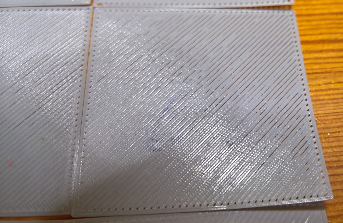

Kästchen 5 & 6 Düse zuweit weg
Gleichzeitig liegen Kästchen 5 und 6 recht deutlich in einem Tal. Hier hätte die Düse näher ran gemusst. Ist die Düse zu weit weg, kommt es zu solch einzelnen Fäden, die einzelnen Linien sind nicht miteinander verbunden. Der Druck haftet nicht gut auf dem Bett. Würde ich in dem Bereich jetzt feine Strukturen drucken wollen, dann kann ich mich geistig draufg einstellen, dass mir das nicht halten wird. Das resultierende Kästchen ist ebenfalls zu dick, weil nicht „ins Bett gedrückt“.

Im Calibration Menü findet sich ein Punkt „Bed Level Correct“, damit können wir nun die 4 Seiten des Druckbetts „vorne / hinten / links / rechts“ nochmal weiter anpassen und so versuchen, das nun von Hand weiter zu verbessern. Eine positive Zahl erhöht den Abstand von der Düse zum Druckbett, eine negative Zahl verringert den Abstand von Düse zu Bett.
Ich habe jetzt den Z-Offset per Live Z-Adjust nochmal einen Tick tiefer gestellt, dann bei Bettkanten Links und Vorne den Abstand manuell erhöht und rechts den Abstand manuell etwas verringert. Das Ergebnis schaut nun so aus:
Besser..
Istimmer noch nicht perfekt, vorne muss nochmal ein Eckchen weiter weg, rechts könnte noch ein „Müh“ näher dran…  aber die Richtung ist schonmal gut..
