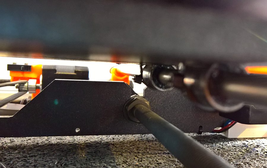

Eigentlich wollte ich nur schnell für meinen Bekannten ein paar Propeller-Schützer für (m)eine Drone drucken. Ich verleih ja ansich schon ungern Zeug, und bei Neupiloten und meiner kleinen Phantom schadt ein bissl extra Vorsicht nicht. Soweit bin ich dann gar nicht gekommen. Am 8. Einmesspunkt meinte die divenhafte Tschechin, mit der Düse einen auf Spaltaxt machen zu müssen und rammte das Teil ungespitzt ins Druckbett, das sich von einer solch unerwarteten Attacke sichtlich beeindruckt zeigte.
Danach wars mit Drucken vorbei. Jeder weitere Versuch, das Ding neu zu kalibrieren scheiterte daran, dass Messpunkt 3 von 4 nicht mehr gefunden wurde. Bei der Fehlersuche fiel mir dann auf, dass das Druckbett gewaltiges Spiel entwickelt hatte, ich konnte das Bett gut und gerne 3-4 mm in jede Richtung bewegen. Komischerweise hatte bis gestern alles noch wunderbar gedruckt, also eine Beeinträchtigung der Druckqualität habe ich bisher nicht feststellen können. Aber sowas kann der Präzision nicht zuträglich sein und muss behoben werden. Der Zeitpunkt ist ja gerade günstig, es geht ja eh nix mehr.
Ich hatte noch im November 2016 im Austausch für die katastrophalen Original Kugellager meines Original Prusa MK2 (ohne S) die Igus AWMP-08 Alu Linearwellen, zusammen mit Igus RJZM-01-08 Lager verbaut. Der erste Verdacht war also: Oha, hat Nillabean eventuell doch recht und die Lager sind tatsächlich jetzt schon verschlissen? Es hilft alles nix, zerlegen ist mal wieder angesagt.
Ich glaub ja immer noch, die Kombination Igus RJ4JP zusammen mit den eher rauen Originalwellen des MK2 waren Schuld für Nillabeans schnellen Verschleiß gewesen und die Igus Lösung ist eigentlich OK
Eigentlich wollte ich den Prusa bis zum Eintreffen des Multi-Material Kits (auf das ich auch schon seit November 2016 warte) nicht mehr anfassen, aber so kann ich das Ding ja auch nicht stehen lassen. Zum Glück hatte ich noch Misumi Lager LMU8 in der Schublade, die zusammen mit den alten Prusa Originalwellen eigentlich einen vernünftigen Ersatz darstellen sollten. (Kleiner Vorausblick: sie erheblich besser als die Prusa Original aber definitiv lauter als Igus).
Was sich erst hinterher heraus gestellt hat, als ich die Igus Teile wieder lose in der Hand hatte: an den Igus Lagern lag und liegt es meiner Meinung nicht. Die sitzen satt und sauber auf ihren Wellen mit wirklich nur minimal Spiel und laufen einwandfrei. Es hat sich minimal etwas Schlonz in der Mitte der Igus Lager angesammelt, aber das wundert bei den Sahara-artigen Staubmengen und dem einen oder anderen Hundehaar hier im Keller eher weniger. Den Tausch hätte ich mir sparen können.
Meiner (vorläufigen) und vielleicht auf krasser Unkenntnis basierten Meinung nach muss die Ursache für das Problem ein anderes gewesen sein: Ich glaube, die dämlichen Kabelbinder (Zipties) haben sich entweder gedehnt oder gelockert und daher kam das Spiel ins Spiel. Nungut, jetzt sind die Misumi drin und es sitzt wieder alles ordentlich. In trockenen Tüchern war zu dem Zeitpunkt allerdings trotzdem noch nix.
Da sich beim Wechsel von RZUM-01-08 zu Misumi LMU8 die Höhe des Bettes aufgrund der unterschiedlichen Außendurchmesser der Lager ändert, war der PINDA Sensor nach dem Wechsel zu hoch und meine Ziptie Primadonna rammte dieses mal nun bereits an Punkt 1 die Düse ins Druckbett… Schei..benkleister. PINDA Sonde neu ausrichten vergessen. Hätte mir auch vorher einfallen können. Meine PEI Folie hätte es gefreut.
