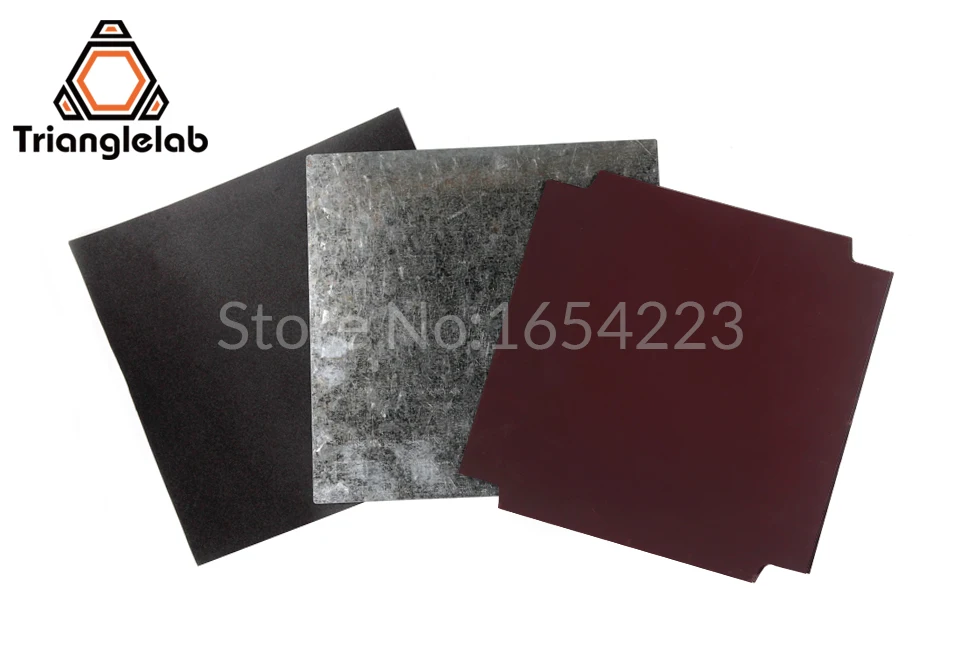

magnetisches Flexbett mit BuildTak
Also beginnen wir! Egal wie gut die Bettauflage sein mag, irgendwann ist die verschlissen und benötigt Ersatz. Das Druckbett hat eine ungebräuchliche Größe von 235x235mm. Bislang hab ich keine passende Auflage gefunden. Das BuildTak vom Ender macht einen guten Eindruck aber ich mußte es noch vor der ersten Nutzung vom Bett lösen. Es überdeckt die Schraubenköpfe vom Bett. Da diese nicht gekontert sind drehen sich diese beim Versuch das Bett zu leveln. Es macht keinen Sinn das ohne Muttern zu versuchen. Besorgt Euch 4 Muttern M4 und kontert die Schrauben. Ein neues BuildTak muß auf das passende Maß zurecht geschnitten werden. Zunächst hab ich eine Ultrabase verwendet.
Mit 220x220mm ist die aber zu klein und die Klammern konnten sie nicht zuverlässig halten. Kleben wollte ich nicht da es keine Dauerlösung sein sollte. Es gibt da unzählige Varianten für Dauerdruckplatten. Von Glas, Spiegel bis irgendwelche Flexplatten. Das BuildTak hat sich bei mir bewährt bereitet aber mitunter Probleme und klebt dann fest auf dem Druckbett. Die Klammern an den Flexplatten stören oft beim Druck. Schön finde ich die magnetische Flexplatte von Prusa und so hab ich gesucht und bei BuildTak eine schöne Lösung gefunden. Leider nicht passend und fast so teuer wie der Drucker. Bei Ali hab ich eine ähnliche Lösung gefunden und bestellt. Eine magnetische Matte wird auf das Druckbett geklebt. Ein Blech wird mit BuildTak-Folie beklebt und dient als flexible Dauerdruckplatte. Ist die Folie verschlissen wird diese gewechselt. Mit 228x255mm paßt es mit leichtem Überstand auf das Druckbett und gewährleistet einen Druckbereich von 220×220 plus Brim/Skirt. Der Überstand erleichtert das Abnehmen der Platte. Die Zugentlastung des Druckbettkabels und ein zusätzlicher Anschlag erleichtern das Positionieren der Platte. Das Blech läßt sich auf der magnetischen Matte nicht verschieben und hält bombenfest.

Wenn Du erst beginnst ist die „BuildTak-Folie“ mit Sicherheit einfacher in der Anwendung aber leider hat die nur selten das ewige Leben. Für die ersten Versuche ist auch Maler-Krepp nicht schlecht. Die Ultrabase ist dauerhafter aber die Haftung ist nicht ganz so wie bei den beiden erst genannten Varianten. Auf einigen Videos von Creality-3d ist auch ein Flexbett für den CR-20 zu sehen. Wenn das noch kommt ist es einfacher beim Lösen der Drucke. Meine Variante hab ich ja bereits vorgestellt. Eine selbstklebende magnetische Matte und ein 0,5mm Blech mit BuildTak-Folie. Auch Spiegelfliesen, Glas oder Kapton wird gern verwendet. Da wirst Du für jede Variante Anhänger hier finden. Da die BuildTak-Folie schon auf dem Druckbett klebt versuch die erstmal und bild Dir Deine Meinung.
ja – würde ich machen – wenn ich einen häte
Woran liegt’s?
@winfried schulz
Wenn es am Ender-3 liegt … da könnte ich vielleicht aushelfen.
Die Platten habe ich auch … am Anfang war auch zufrieden.
Nachdem ich sie geputzt habe, ist die Haftung sehr schlecht.
Isoalkohol, Fensterreiniger, Nitroverdünnung, Pinselreiniger, Bremsenreiniger, …. alles getestet 🙁
Die Haftung auf dem Druckbett bei der magnetischen Flexplatte ist wie bei BuildTak-Folie gewohnt gut. Wenn die verschlissen ist wird gewechselt. Einzig die Handhabung wird durch das Blech und die Magnetfolie vereinfacht. Ich bin sehr zufrieden.
muss ich glaub auch noch bestellen … oder selber machen 🙂 bin Schwabe 🙂
Die Oberfläche gefällt mir einfach super, da kanns das erste Layer oder Rillen drucken 🙂
Ja! sieht man sehr gut bei dem Filamentsensor. Die Linien sind kaum zu erkennen. Bei PLA-silber sieht das verständlicher Weise etwas anders aus. Der Preis inkl. 2 Folien und Versand unter 40€. Das kosten bei BuildTak schon die Folien allein.
Meine Layerprobleme „Null Haftung“ irgendwo hin und wieder mitten Druck sind nicht mehr aufgetreten, nachdem ich ich die Z-Achse kontrolliert und nochmal sauber „eingestellt“ habe. Das hat ordentlich geklemmt, wenn man den Extruder in Z Richtung verschieben wollte. Zum Test: die Spindel aus der Motorkupplung lösen und entfernen, dann mal gucke, was passiert wenn man das Ganze Geraffel einfach so mal hoch und runter schiebt, war bei mir sehr schwergängig und „ruckte“.
Als Druckbett nutze ich eine bilige FR4 GFK Platte mit 1.5mm, die für wenige Euros bei Ebay auf Maß 235x235mm zugeschnitten bestellbar ist ( https://www.ebay.de/itm/FR4-GFK-Epoxy-Platte-1-5-mm-274-x-265-mm/142727644640 ) . Für PETG und PLA klappt das sehr gut.
Mehr hab ich beim Ender3 noch nicht geschafft. 🙁
