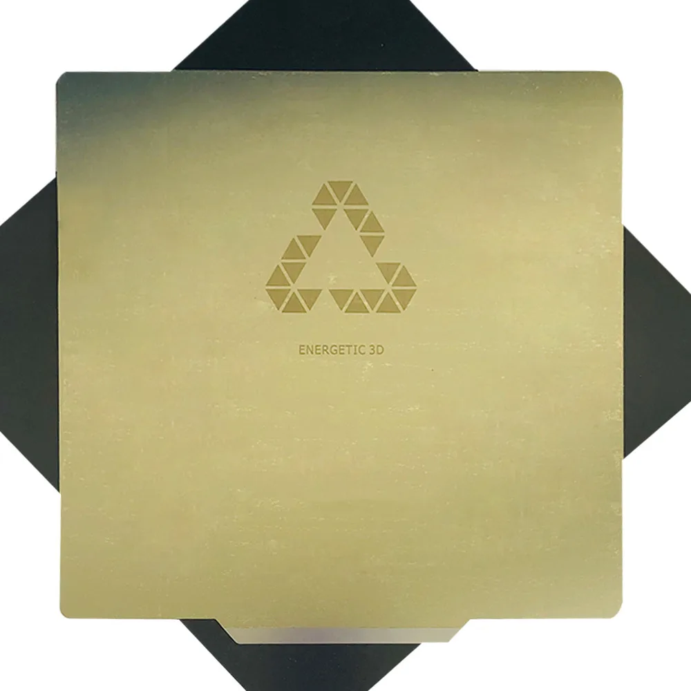

Head00ca442e34a1fb745a47c5e9d5471L Eine gute Alternative zur Ultrabase ist der „energetische Frühlingsstahl“ mit PEI-Folie. Ein passendes Exemplar inkl. der Magnetfolie gibt es hier auf Aliexpress.
