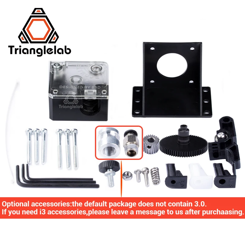

    ich habe vom Ali die TriangleLabs Variante vom Titan Extruder bekommen und will das Teil gerade montieren. Das Ding, das ich hier liegen habe, sieht soweit ziemlich baugleich aus zu dem auf dem Foto ganz oben.
    Wie passt das Ding nun aber bloß an den Ender 2?? Egal in welche (vermeintlich sinnvolle) Richtung ich in anhalte, immer ist die Spindel der Z-Achse im Weg.
    Kann mir da jemand einen Tipp geben? Ein paar Bilder von einem umgebauten Ender wären auch hilfreich – find da leider nichts im Netz. Abgesehen von der Montage des Zahnrades (welches bei mir übrigens butterweich auf die Achse geht) ist hier ja leider auch nichts beschrieben. Ich bin ratlos.

    1. Hallo Jan S. ,
      du hast mehrere Optionen:
      – den beliegenden schwarzen Kunstoffhalter verwenden und den Extruder an das Profil der Z-Achse schrauben
      https://ae01.alicdn.com/kf/HTB1g.U7Kh1YBuNjy1zcq6zNcXXaf/Trianglelab-3D-printer-titan-Extruder-for-3D-printer-reprap-MK8-J-head-bowden-free-shipping-Optional.jpg
      https://cdn.thingiverse.com/renders/2a/de/78/b6/1f/165bd2764fd1c0b18bd596284e6467e4_preview_featured.JPG
      – wenn der Extruder an der Aufnahme der Z-Spindelmutter sitzen soll, wie beim Original, kann man z.B. den „Shim for Ender-2 Titan extruder upgrade“ benutzen
      https://www.thingiverse.com/thing:2893409
      oder diese:
      https://www.thingiverse.com/thing:2274222
      https://www.thingiverse.com/thing:2474855
