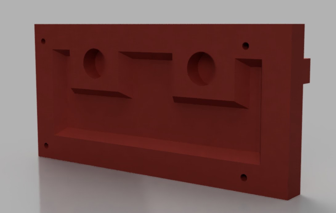

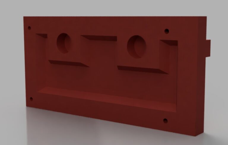

NACHTRAG 15.06.2017:
es gibt schon eine Haribo Montage Platte, irgendwie hatte ich die übersehen. Die Haribo Platte heisst 1x_i3_haribo_rambo_mount_thin.stl und ist in den Optional Parts zu finden.
Weil ich blind war und die nicht gesehen habe, habe ich mir schnell selbst eine gebastelt. Montage von mir (vorläufige Version: montage_rambo.zip).
- Das Rambo Gehäuse der MK2S Version ist besser als das Gehäuse der MK2 Version und unterscheidet sich nur in der Base. Also habe ich mir RAMBo Base schnell gedruckt, um da auf den Stand des MK2S zu kommen: RAMBo-base.stl aus dem Prusa MK2S GitHub.

Nachtrag 15.06.2017: Es gibt im Haribo Projekt schon einen Halter für das Original Prusa Rambo Gehäuse und zwar hier: https://github.com/PrusaMK2Users/3030_Haribo_Edition/blob/master/STL/optional/1x_i3_haribo_rambo_mount_thin.stl
Das is auch noch schöner als meins. Ich weiss nicht, wie ich das übersehen konnte.
