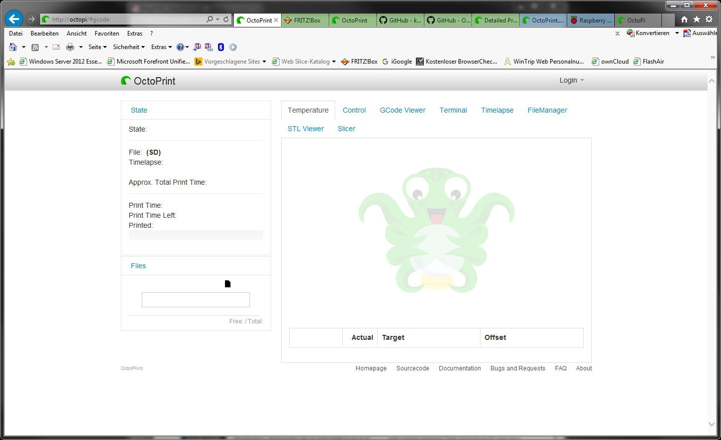

Weiter geht es am PC. Im Internet-Browser wird der OctoPi mit http://octopi.local/ oder http://ip-Adresse/ aufgerufen. Die iP-Adresse findet sich am einfachsten in der Fritz Box ist aber wie gesagt nicht erforderlich.

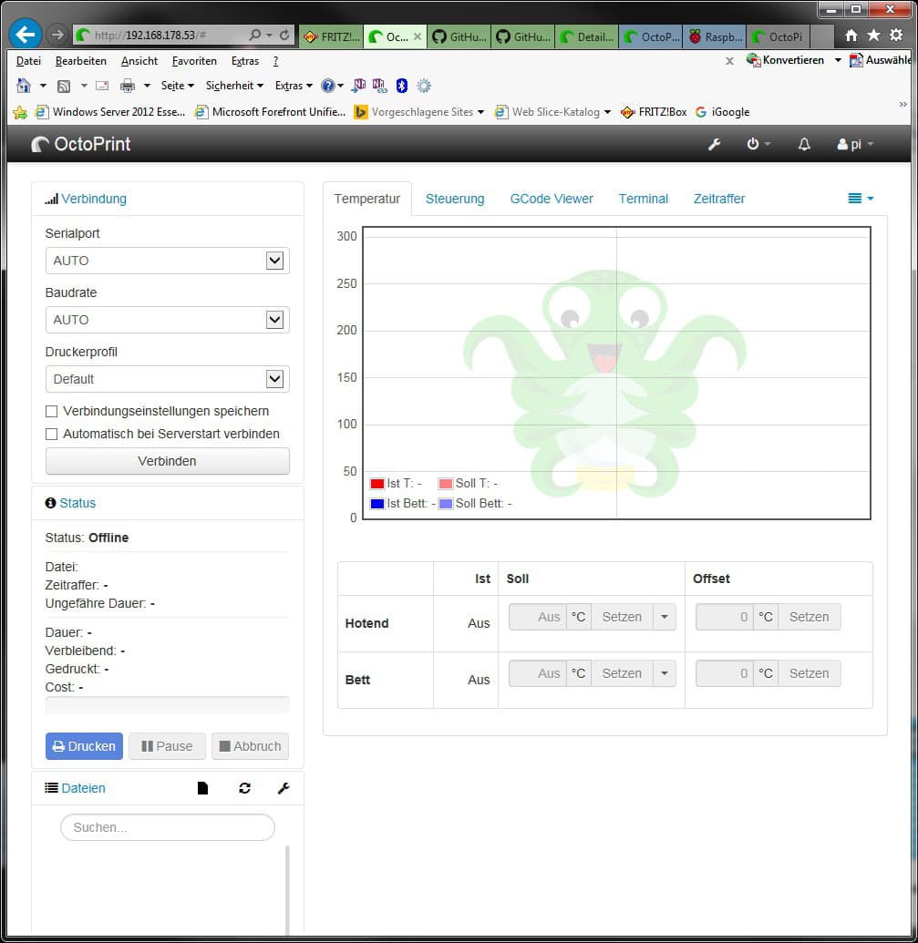

Als erstes kommt die Aufforderung einen Administrator und das Paßwort festzulegen. Auch wenn es so aussieht als würde man schon was sehen ist hier erst ein Login erforderlich. Und schon kommt die Meldung neue Version verfügbar. Also aktualisiere ich und starte brav neu. Noch sieht man nicht viel. Woher auch. OctoPi kennt den Drucker noch nicht und ist noch nicht mit ihm verbunden. Also anmelden und der Setup Wizard möchte die ini-Datei aus Cura 15.04 importieren. Da ich eine aktuelle Cura-Version nutze, der Wizard damit aber nicht zu Recht kommt breche ich mit Finish ab. Wer eine entsprechende ini besitzt ist hier gut dran. Also sehe ich mal in die Einstellungen (Maulschlüssel rechts oben)
und hoffe, das ich mit dem was ich sehe nichts zu tun habe. Auto klingt doch gut und kann nur schief gehen. Ich laß mich überraschen und klicke schnell in das nächste Register.

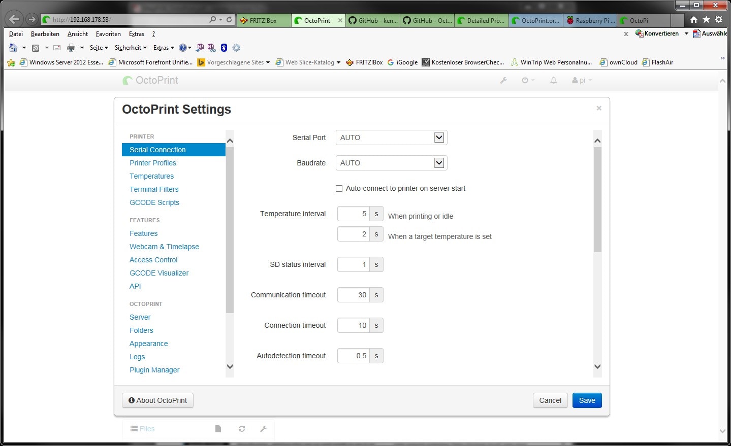

Default Generic RepRap Printer klingt schon mal nicht schlecht aber ich lege einen neuen Printer an. Wieder will er von mir die ini-Datei die ich nicht habe also schreib ich mal von Hand Creality_CR-10, trage die Größe des Druckbereiches ein, bei Axes laß ich mal die Finger weg und beim Hotend & Extruder stimmt schon alles. Mit Confirm hab ich meinen Drucker. Ich hätte ja erwartet, wie bei Cura oder Slic3r unter Windows die G-Code Variante RepRap (Marlin/Sprinter) auswählen zu müssen aber ist nicht.
Die Temperaturen für ABS und PLA am Extruder halte ich für etwas zu niedrig aber ich laß es mal so. Kann ich später noch ändern.
Jetzt kommt wieder Zeug das ich als Depp nicht verstehe also laß ich die Finger von Terminal Filters und GCODE Scripts. Schade eigentlich!
Bei Features kann ich wieder was einstellen. Beim ersten Punkt ist fast alles aktiviert also laß ich das so und geh zur Webcam. OK! Ich hab eine RaspiCam aber Webcam und Snapshot ist damit möglich und testen kann man das auch gleich. Die Einstellungen stimmen also bereits. Bei mir nur alles gespiegelt. Was sich beim Snapshot auf der Oberfläche leider nicht ändern läßt! Also zur Cam noch einen Spiegel montieren? Unter Access Control kann das Paßwort von pi geändert werden und neue Nutzer angelegt werden. GCode Visualizer ist aktiviert. API brauch ich im Moment nicht.
Der Punkt Octoprint. Bei Server stehen die Startbefehle für Raspbian das paßt schon. Auch bei Folders ist alles eingetragen. Und endlich komm ich an den Punkt dem OctoPi meine Muttersprache mitzuteilen. Da jetzt ein Neustart folgt und alles in Deutsch erscheint müßte ich jetzt von vorn beginnen. Ich spar mir das und geh zurück in den Reiter welcher nun Aussehen heißt. Das kann nun jeder nach seinen Vorlieben anpassen, viel ändert sich da außer der Sprache nicht. (und die nur halbherzig, Settings heißt im deutschen Einstellungen) Im Punkt Logs gibt’s nichts zu verstellen und ich komm zum Pluginmanager. Die installierten Plugins laß ich und seh mir die zusätzlich verfügbaren Plugins an. (Mehr… unten) Da kann jetzt jeder installieren was er braucht. Selbst ein Plugin zum Nachrüsten der Filamentüberwachung über den GPIO-Port des Raspi ist vorhanden. Ich hab noch Slic3r, FileManager und STL Viewer installiert. Bei Software Update sollte jetzt nichts kommen. Das hab ich gerade erst durchgeführt. Wer mag kann sich noch irgendwelche News und Mitteilungen von OctoPrint auf den Bildschirm holen.

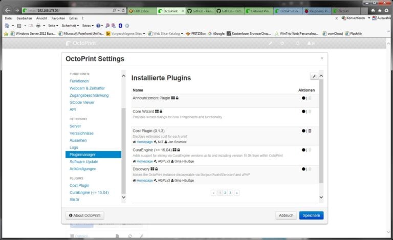

Plugins. Der Punkt unterscheidet sich nun je nach installierten Plugins. Bei CuraEngine kann wenn vorhanden eine ini-Datei für Druckereigenschaften geladen werden. Wie zu sehen nicht aus einer aktuellen Cura-Version. Der Punkt Slic3r erscheint nach Installation des Plugins erst nach erneutem Aufruf der Einstellungen. Auch hier kann die ini für den Drucker geladen werden. Diesmal die von Slic3r und hier auch aus der aktuellen Version. Die Einstellungen aus Windows auch für unterschiedliche Düsen können hier also übernommen werden. Zum Abschluß die Änderungen Speichern.

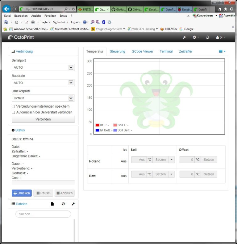

Nun ist alles eingerichtet, installiert und es sollte so oder ähnlich aussehen. Es wird Zeit den Raspi an den Drucker anzuschließen. Ein Punkt ist noch offen! Wer für das Übertragen des Images den Win32DiskImager verwendet hat sollte den Speicher einfach nochmal in den PC stecken und damit ein Backup erstellen. Sollte mit dem Octopi mal was Unverhofftes passieren ist er mit dem Backup schnell wieder hergestellt. Die Imagedatei ist jetzt natürlich um ein vielfaches größer da es an die Speichergröße angepaßt wurde aber dabei handelt es sich um viel heiße Luft und das Image läßt sich extrem komprimieren. Für experimentierfreudige auf https://github.com/guysoft/OctoPi liegt OctoPi mit täglich neuer Version.

  • Ich hab Octoprint nicht im Einsatz, aber Terminal Filters könnte dazu gedacht sein, um bestimmte, ständig wiederkehrende Statusmeldungen, wie z.b. M105 aus dem Terminalfenster raus zu halten, damit das übersichtlicher bleibt. Das wird sonst sehr schnell sehr voll, das Protokoll im Terminal. Ist verzichtbar 😉
    Die Scripts dürfte ähnlich wie die Start & End Codes im Slicer dazu gedacht sein, um z.B. vor und am Ende des Druckjobs noch bestimmte Befehle auszuführen. Kann man in der Regel auch so lassen, wie es ist. Ich benutze bei mir in Repetier-Server nur einen solchen Script, um den Extruder bei Abbruch eines Druckjobs in Parkposition weit weg vom Druckbett, das Bett nach vorne zu fahren und dann Motoren und Heizung aus zu schalten.
