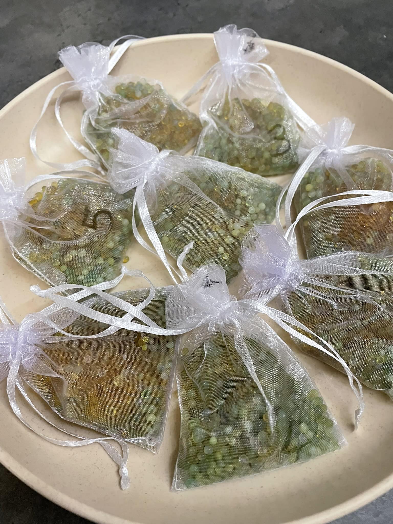

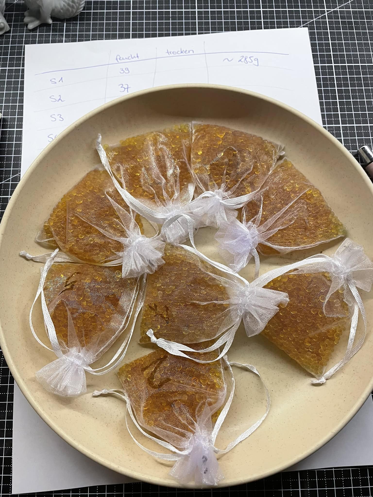

Ich hatte zuletzt einige verbrauchte Säckchen angesammelt und wollte sie wieder einsatzbereit machen.
Je mehr man gleichzeitig in die Mikrowelle legt, desto länger dauert der Trocknungsvorgang.

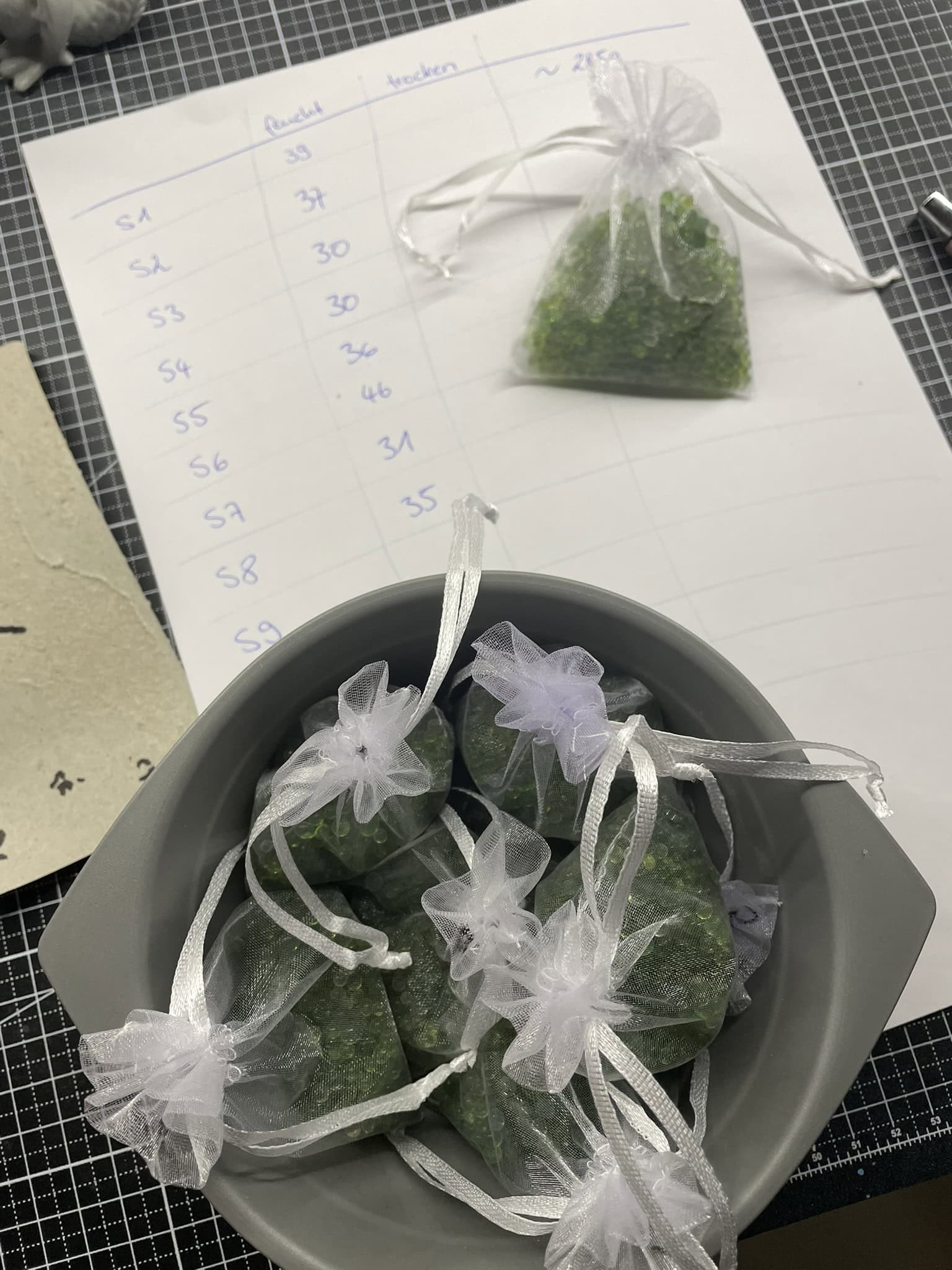

In meinem Fall habe ich 8 Säckchen (fast 300g) beschriftet und vor dem Trocknen gewogen (feucht = grün).
Die Mikrowelle lief auf ca. 500 W (halbe Leistung bei mir). Mehr Leistung kann problematisch werden – zu viel Hitze kann nicht nur den Farbindikator beschädigen, sondern auch die Kugeln selbst platzen lassen. Schließlich entsteht beim Trocknen Wasserdampf, und der braucht Platz und sprengt die feste Masse.
Nach zwei Minuten habe ich die Säckchen einmal gewendet. Nicht nur, um einseitige Überhitzung zu vermeiden (Löcher), sondern auch, weil sich sonst unter den Säckchen schnell etwas Kondenswasser bildet.
Das kurze Öffnen der Tür lässt zudem einen großen Teil der Feuchtigkeit zügig entweichen, denn die Mikrowelle beschlägt dabei recht stark.

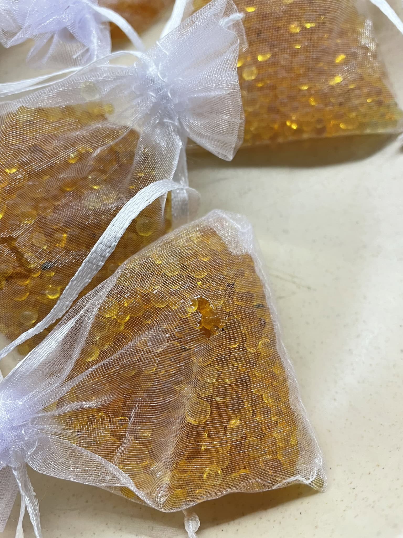

Nach insgesamt 4 Minuten waren die Kugeln sichtbar trockener, aber halt auch noch nicht fertig. Weitere 4 Minuten später: optisch wie neu.
Die ersten vier Minuten wollte ich testen, ob auch ein späteres Wenden ausreicht.
Als ich nach drei Minuten nachschaute, hatte ein Säckchen auf der Unterseite bereits ein kleines Loch bekommen.
Daher mein Tipp: Dreht die Säckchen zwischendurch oder verwendet ein stabileres Gefäß.
Ich bin daraufhin wieder zu meinem bewährten Zwei-Minuten-Rhythmus zurückgekehrt. Der hat sich bei mir bewährt.
Ein Loch (die schwarzen Punkte, die man teilweise sieht, kommen übrigens durch die Markierung der Säcke mit dem Edding)
Bei einer kleineren Menge Kugeln dauert der Trockenvorgang auch weniger lang. Wobei selbst diese 8 Minuten im Vergleich zum Ofen nicht lange sind. Vom Stromverbrauch wollen wir da erst gar nicht reden.

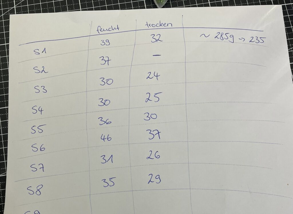

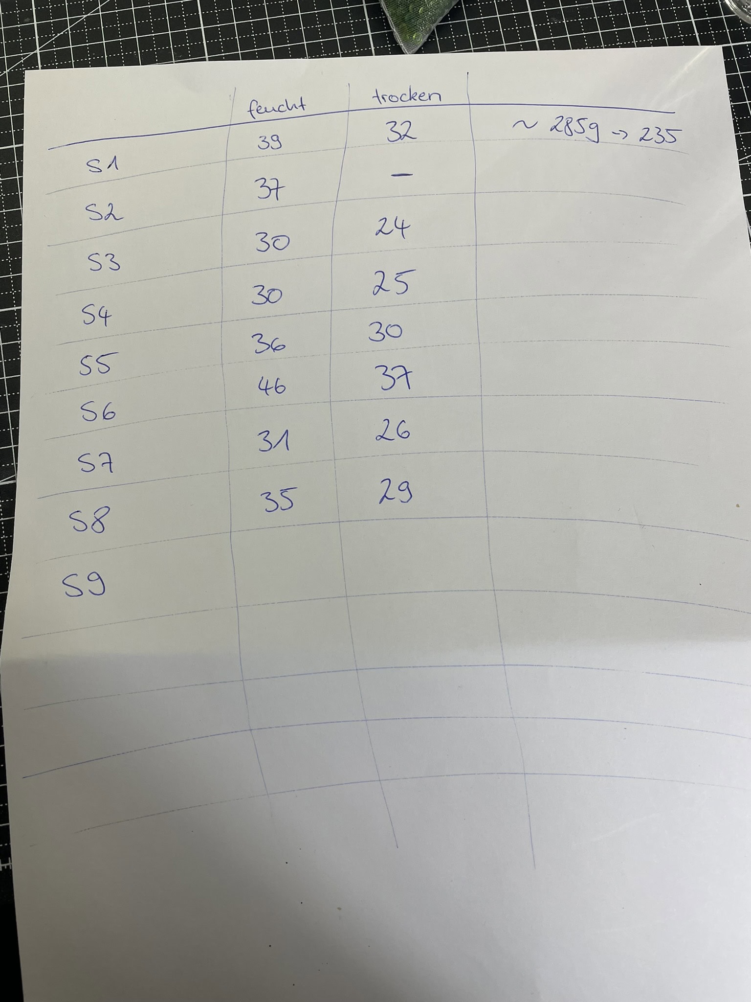

Messwerte
Die Messung vor und nach dem Trocknen
| feucht | trocken | |
| Säckchen 1 | 39g | 32g |
| Säckchen 2 | 37g | Kugeln verloren, daher kein direkter Vergleichswert |
| Säckchen 3 | 30g | 24g |
| Säckchen 4 | 30g | 25g |
| Säckchen 5 | 36g | 30g |
| Säckchen 6 | 46g | 37g |
| Säckchen 7 | 31g | 26g |
| Säckchen 8 | 35g | 29g |
Alle Messwerte enthalten die Organzabeutel die ich jetzt nicht separat gewogen habe.
Vor dem Trocknen lagen insgesamt 285 Gramm in der Schüssel. Das Gewicht der Schüssel selbst wurde zuvor abgezogen.
Nach dem Trocknen, inklusive der Kugeln, die durch das Loch lose auf dem Teller lagen, zeigte die Waage etwa 235 Gramm an.

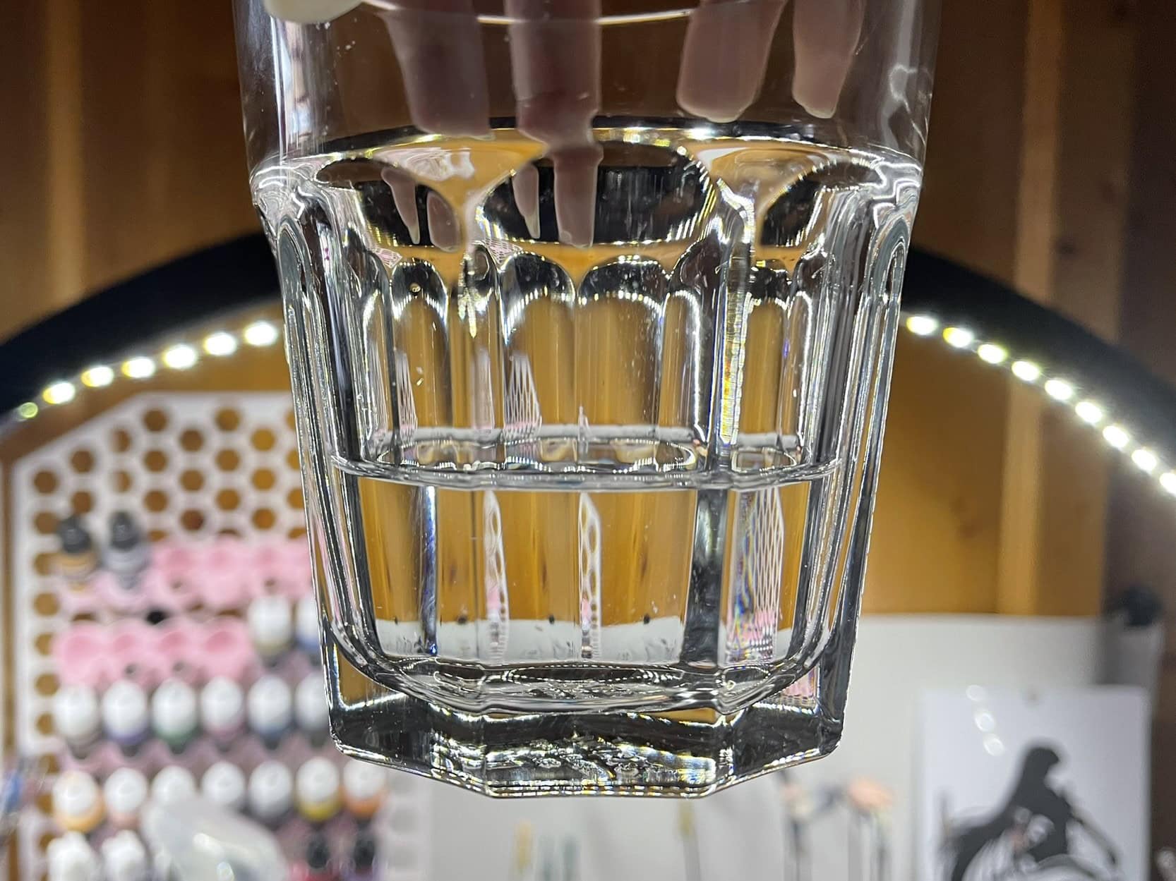

Der Unterschied beträgt also 50 Gramm. Das entspricht mehr als der Menge eines kompletten Säckchens, wie ich es normalerweise verwende.
Zum besseren Vergleich habe ich diese Wassermenge einmal in ein IKEA-Trinkglas gefüllt. Dabei habe ich nicht das Volumen, sondern das Gewicht des Wassers gemessen.
Diesen Test habe ich vor allem aus eigenem Interesse heraus gemacht, weil ich einfach mal Zahlen sehen wollte, wie viel Wasser diese Kugeln wirklich aufnehmen können.
Das Ergebnis hat mich ehrlich überrascht. Ich hatte nicht mit so einer hohen Menge gerechnet. Der Wasseranteil liegt bei etwa 17 bis 18 Prozent des Eigengewichts.
Natürlich war das kein wissenschaftliches Projekt, sondern reine Neugier. Zudem wollte ich euch einfach mal schnell und unkompliziert zeigen, wie ich die Trocknung mache. Wer häufig Kiloweise verbrauchte Perlen hat, für den ist diese Methode vermutlich weniger geeignet. Sie richtet sich eher an die normalen Hobbyisten unter uns. In meinen Augen lässt sich das mal schnell nebenbei machen, während man vielleicht einen Kaffee kocht oder den Geschirrspüler ausräumt.

So, dann will ich mal von meinem Misserfolg mit der Mikrowelle berichten.
– Silicgel von Steiner-Chemie, mit Indikator, orange wenn trocken
– Mikrowelle mit alter Technik (also kein Inverter), im Menue auf 500W mittlere Leistungsabgabe eingestellt.
– beim ersten Versuch 3 Organza-Säckchen, Gesamtgewicht etwas über 300g auf Pastateller
– beim zweiten Versuch 2 Organza-Säckchen, Gesamtgewicht knapp 200g auf Pastateller
Zunächst die 2-Minuten-Intervalle getestet. Ja, es entweicht Feuchtigkeit, Mikrowellentür und Pastateller sind beschlagen. Irgendwann nach x Intervallen wird auch das Silicagel etwas heller, aber da geht mir schon die Geduld aus.
Beim Versuch mit 2 Säckchen und 3-Minuten-Intervallen wurde das Silicagel auch irgendwann etwas heller. Und irgendwann ist dann das Organza an einer Stelle geschmolzen. Und blöder Weise auch der Pastataller gerissen…
Bei beiden Versuchen hat es von Anfang an ziemlich heftig „gerochen“.
Fazit für MICH: In dem Setup nicht stabil und sicher durchführbar, die Indikatorfarbe kam auch nach x 2-Minuten-Intervallen nicht mal in die Nähe des ursprünglichen orange. Betreuungsaufwand erheblich größer als bei Ofentrocknung, Ergebnis mager oder fraglich.
