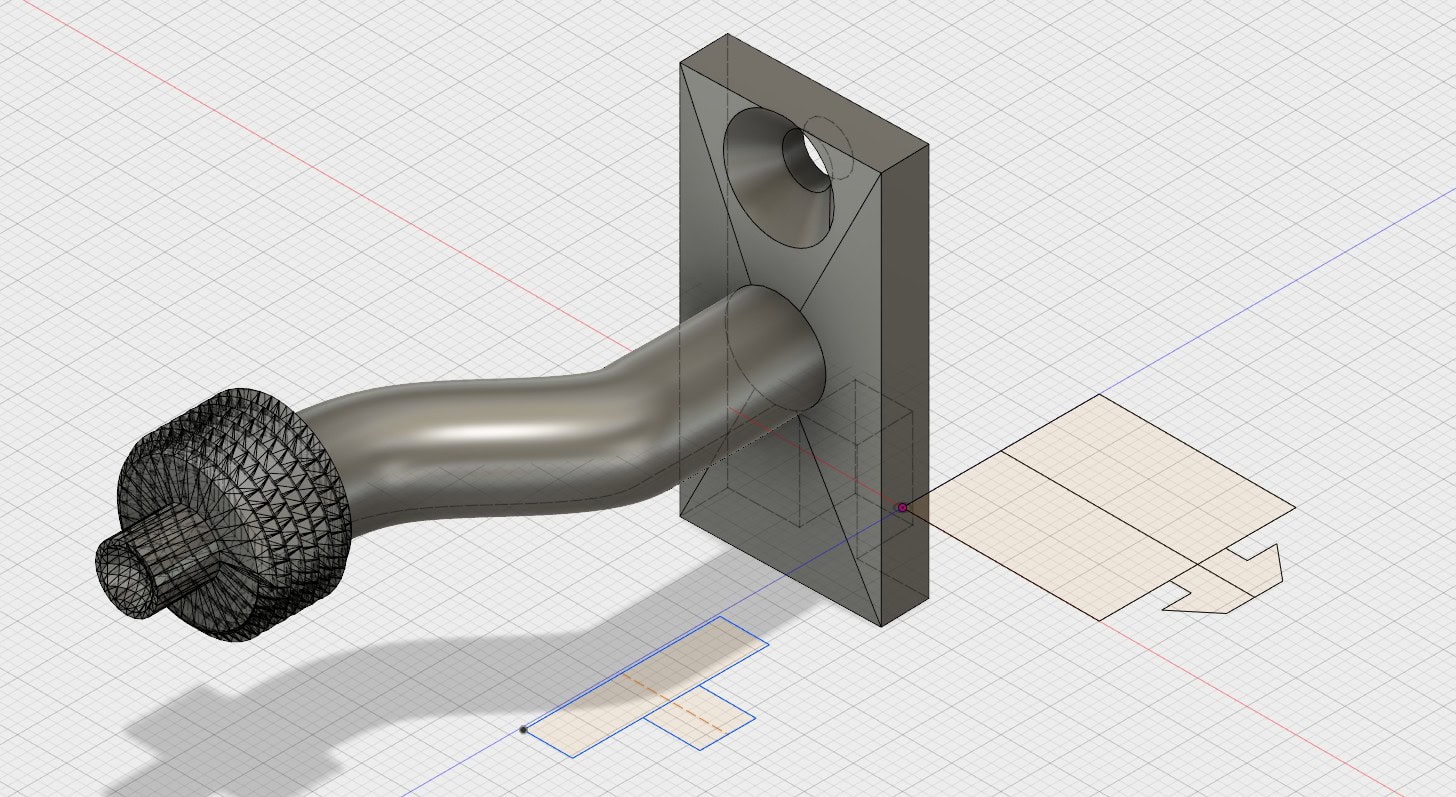

Frisch gedruckt: Kamerahalter für Dlink DCS-932 Webcam und 20×20 Alu-Profile
So lang nix Neues gepostet (der Stress um den Jahreswechsel war beachtlich) und dann jetzt nur so Kleinzeugs hier, ist mir fast schon bissl peinlich, aber ich gelobe Besserung.

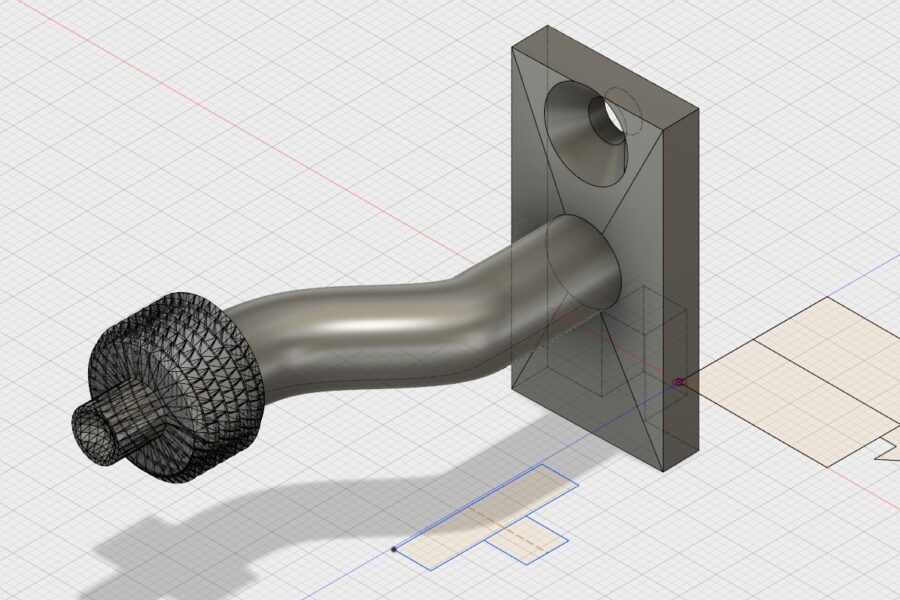

Das einzige, was ich in der Zeit hinbekommen habe war dieser Kamerahalter hier – erstellt, oder besser zusammengepfuscht in Fusion360, das es ja für uns Hobbybastler gratis gibt (und nachdem 123Design anscheinend eingestellt werden soll vielleicht kein Fehler war sich näher mit zu Beschäftigen)
Das Gewinde für die DLink Kamera hatte ich aus einem Thingiverse Halter für den Dremel von ThomasW heraus stibitzt und hier auf meinen „Arm“ drauf gepappt.

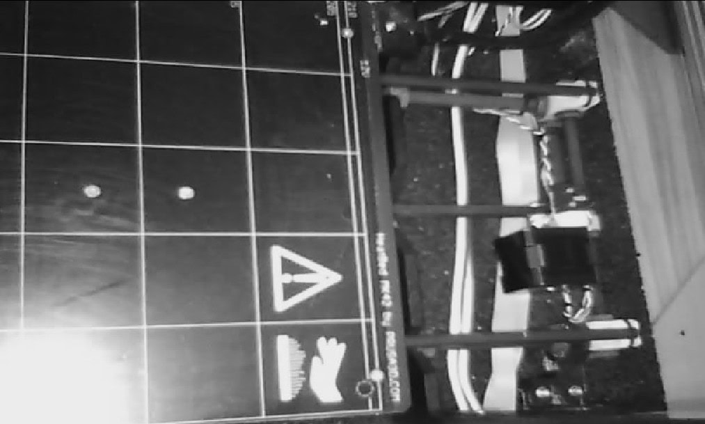

Gehalten wir das Teil mit einer „Post-Assembly“ Nut (also eine Nuss, die man ohne Zerlegen des Rahmens einsetzen kann) und einer Nase, die in die Profilnut greift. Die Nuss kommt von Misumi.de, nachdem die mich als Gewerbe-Kunde akzeptiert haben bestelle ich da inzwischen sehr gerne dort. Als Kabelführung muss ich mir noch was überlegen, aber wie immer is das Kabel zu kurz. Mit der 2m Verlängerung von Amazon schaltet die Kamera nimmer ein. Irgendwas ist immer..
Aus weißem Extrudr Greentec gedruckt auf dem UltiMaker2+, Standard PLA Settings im Prinzip, 205°C Düse, 0,2mm Schichten, viel Infill (75%) weil.. paranoid 😉
Der Thermometer kommt ausm Edeka, den Preis hab ich allerdings vergessen. Will damit mal mal gucken, wie sich die Temperaturen in meinem mit Luftschlitzen durchspickten Gehäuse sich so entwickeln.
Wer das Ganze tatsächlich mal nachdrucken möchte, hier ist die STL Datei dazu:
