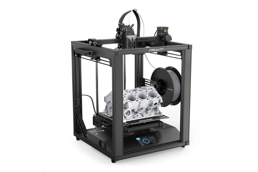

Längst überfällig, kann ich Euch den überarbeiteten Ender-5 von Creality endlich hier präsentieren. Angekündigt wurde er ja groß als Flaggschiff bereits August des letzten Jahres. Ein Ender-5 mit klassischer V-Slot-Mechanik, einseitiger Druckbettaufhängung, Sprite-Direktextruder mit Full-Metall Hotend bis max 300° Drucktemperatur.
Am Ende war Sovol mit dem SV05 aber schneller und mein Umbau des Ender-5 Pro hat es auch noch vor dem Erscheinen geschafft. (Inzwischen ist aber der Sprite Pro in den Ender-6 gewandert.) Nun ja! Ich hätte den Ender-5 S1 kaufen können aber da war ich bei dem Einführungspreis nicht bereit dafür. Auch nach 3 Monaten liegt der Preis noch über dem des Ender-6 und 7. Da muß der E5 S1 schon verdammt gut sein! Wenn man den Drucker zum Flaggschiff erklärt hat man da sicher was auf die Beine gestellt. Das ist dann was für das Fazit.
Den Drucker hat uns Creality kostenlos zum Test zur Verfügung gestellt. Es gibt keine Absprachen.

Der Ender-5 S1 wurde nicht nur technisch aufgewertet. Da wurden alle Modifikationen aus der Community übernommen und auch der Filamentsensor wurde hier nicht vergessen. Den kann man aber noch für kleines Geld beim Sovol leicht nachrüsten. Geschlossene Profile hat auch der Sovol bereits eingeführt um die kleinen Schmutzfänger (auch Profilnut genannt) zu reduzieren. Creality geht noch etwas weiter und bereinigt das Design von allem, was beim Ender-5 die Verkleidung des Druckers behindert. Ohne Zweifel ein großes Plus aber für den Preis hätte im Vergleich zum Ender-6 nach meinem Geschmack die Verkleidung dazu gehört. So möchte Creality noch 100€ extra für die Acryl-Scheiben und die Tür. Nun gut! Es gibt zumindest die Verkleidung für den Drucker auch wenn die Haube dazu fehlt.
Verstärkte Führungen und zusätzliche Versteifungen im Rahmen machen den Drucker noch stabiler. Dem allgemeinen Trend folgend ist hier ein Touchdisplay verbaut. Bund ist schön, wenn es nicht einschränkt. Bisher ist das bei den Creality-Druckern der einschränkende Faktor. Einzig für die bunten Displays mit Drehklickknopf gibt es eine ansprechende alternative Firmware. Die Experten sind wohl dabei, auch für die Touchdisplays der Ender-3 Modelle etwas zu basteln aber hier ist das Display quer verbaut. Dürfte also noch etwas länger dauern.
Nächster Kritikpunkt ist die Position des Displays. Wenn eine Verkleidung, dann doch bitte das Bedienteil so anordnen, daß dazu nicht die Tür geöffnet werden muß. Diese Kritik hatte ich schon beim Sermoon D1. Ob Ender-6, 7, 5 S1 oder Sermoon ist das Touchdisplay zudem sehr tief angeordnet. Das dürfte gern seitlich oben montiert sein.
Weitere Neuerung ist der Direktextruder mit Dualdrive. Wie bei den S-Modellen des Ender-3 wurde hier ein Sprite verbaut. Genau gesagt eine leicht modifizierte Sprite Pro Version. Eine Version mit PTFE Tube bis zur Düse hat sich Creality hier gespart. Sicher auch richtig so. Geändert hat sich das Hotend und damit die Düse vom Ender-7 und Spider-Hotend sowie der kräftigere 5015 Bauteillüfter mit geteiltem Luftstrom auf der Rückseite. Also keine warme Luft vom Druckbett und freie Sicht auf die Düse. Obgleich noch immer die Frontstrebe im Sichtfeld liegt. Durch die tiefer liegende Düse hier nicht ganz so kritisch wie beim Vorgänger. Für einen Highspeed-Drucker sicher eine gute Wahl.
Auch den CR-Touch hat Creality verbaut aber wozu bitte ist der Z-Endschalter unten auf Z-max da noch verbaut? Das erschließt sich nicht wirklich. Kabellängen und Zugentlastung passen nun endlich.
