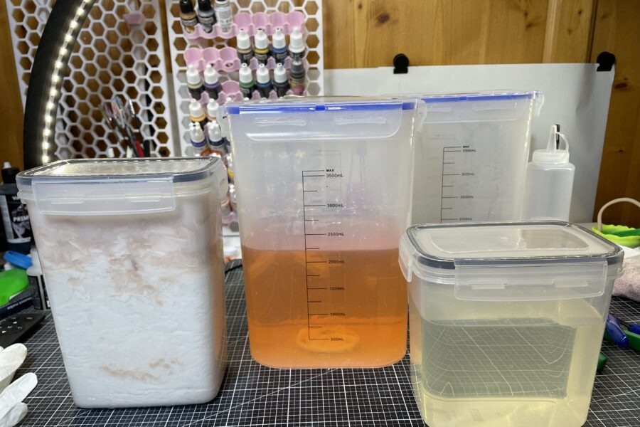

Hier zeige ich euch kurz, wie ich beim Resin-Druck das Isopropanol wiederaufbereite, um den Verbrauch möglichst gering zu halten. Dafür braucht man eigentlich nur Dinge, die ohnehin in fast jedem Haushalt vorhanden sind.

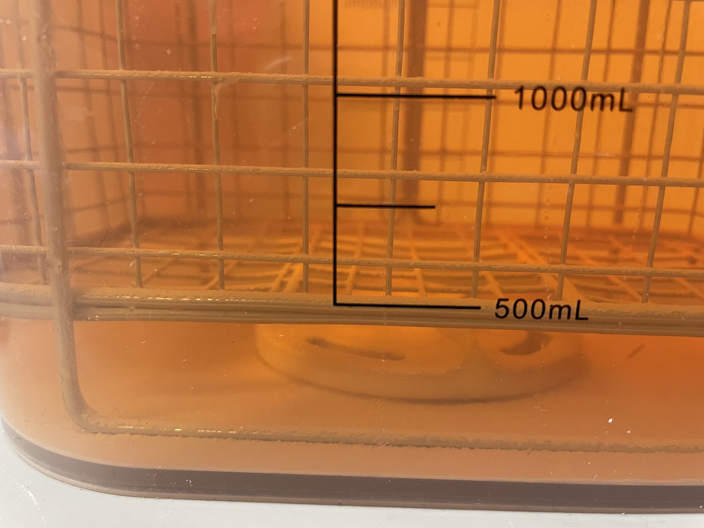

Schritt 1: Korb entfernen
Angenommen, ihr habt gerade etwas gedruckt, die Sachen gereinigt und wollt nun das Iso aufbereiten: dann entfernt ihr direkt den Reinigungskorb aus dem Eimer. Sollte euer Resin schon eine Weile still stehen und der Korb ist noch im Eimer; dann seit gar nicht so vorsichtig beim Korb entfernen, denn auf allen Streben wird eine feine Schicht Resin liegen, die wir da nicht haben wollen. Ruhig nochmal 30 Sekunden durchrühren lassen oder mehrfach auf und ab tauchen, damit der Korb sauber ist.
Warum ihr ihn entfernen solltet? Das Resin setzt sich auch auf den Streben ab (siehe Bild oben) und da wir später Licht zugeben, habt ihr sonst den gesamten Korb voller Matsch der sich nicht sehr schön lösen lässt. Diese Erfahrung habe ich selbst gemacht… ich möchte sie euch ersparen.
Anschließend verschließt ihr den Eimer wie gewohnt und stellt ihn ins Regal oder lasst ihn auf der Waschstation stehen. Wichtig ist nur, dass der Korb nicht mehr drin ist und der Eimer an einem Ort steht, an dem er nicht ständig bewegt werden muss.

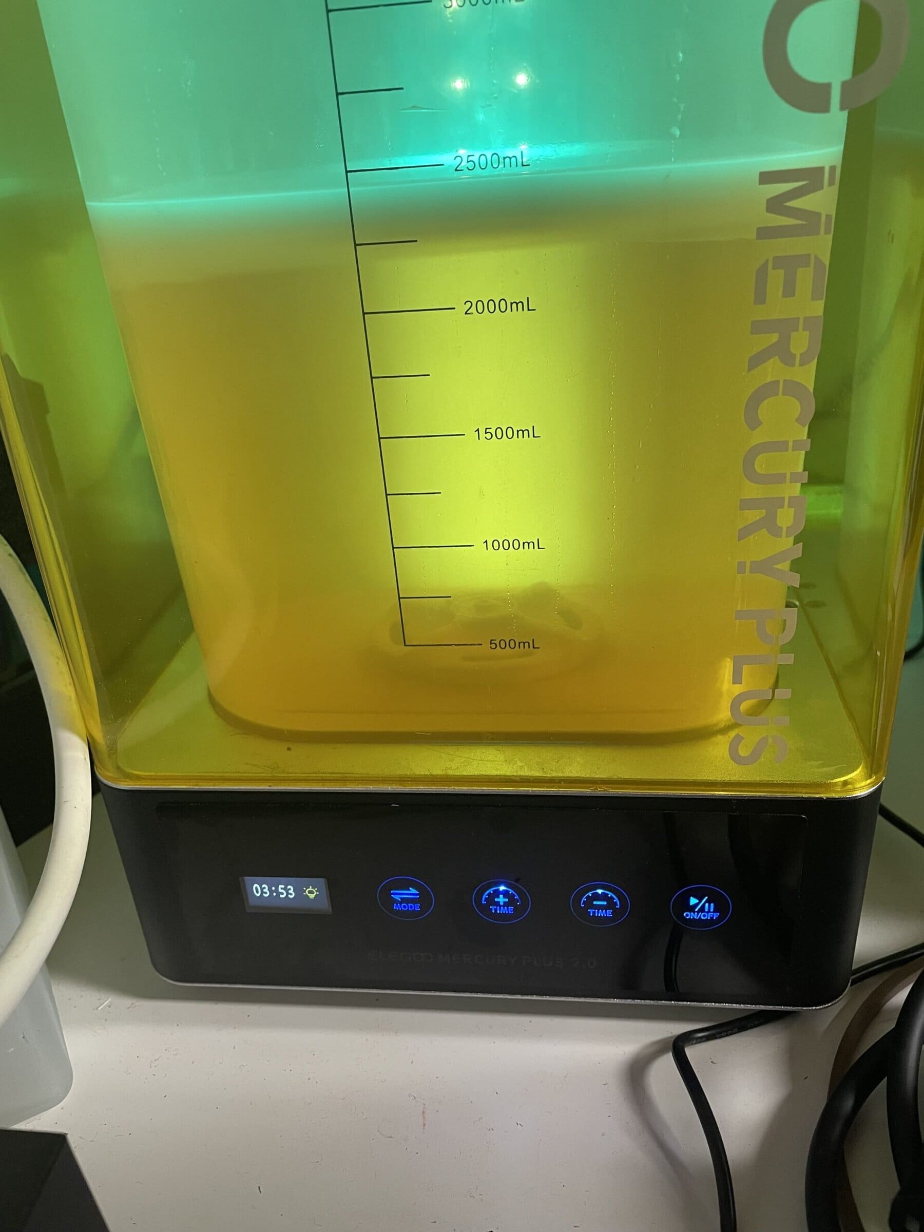

Schritt 3: Licht
- schnell bildet sich ein weißer Rand
- zunehmend breitet es sich aus
- und wird immer dicker
- nach 7 Minuten

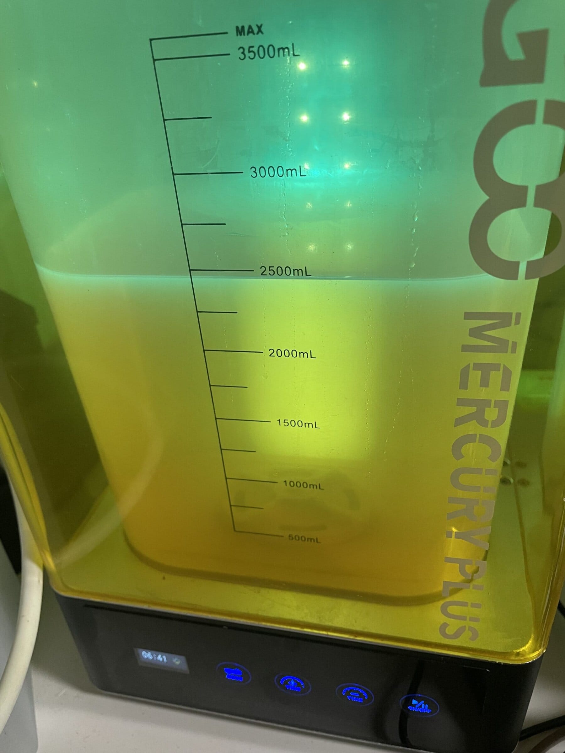

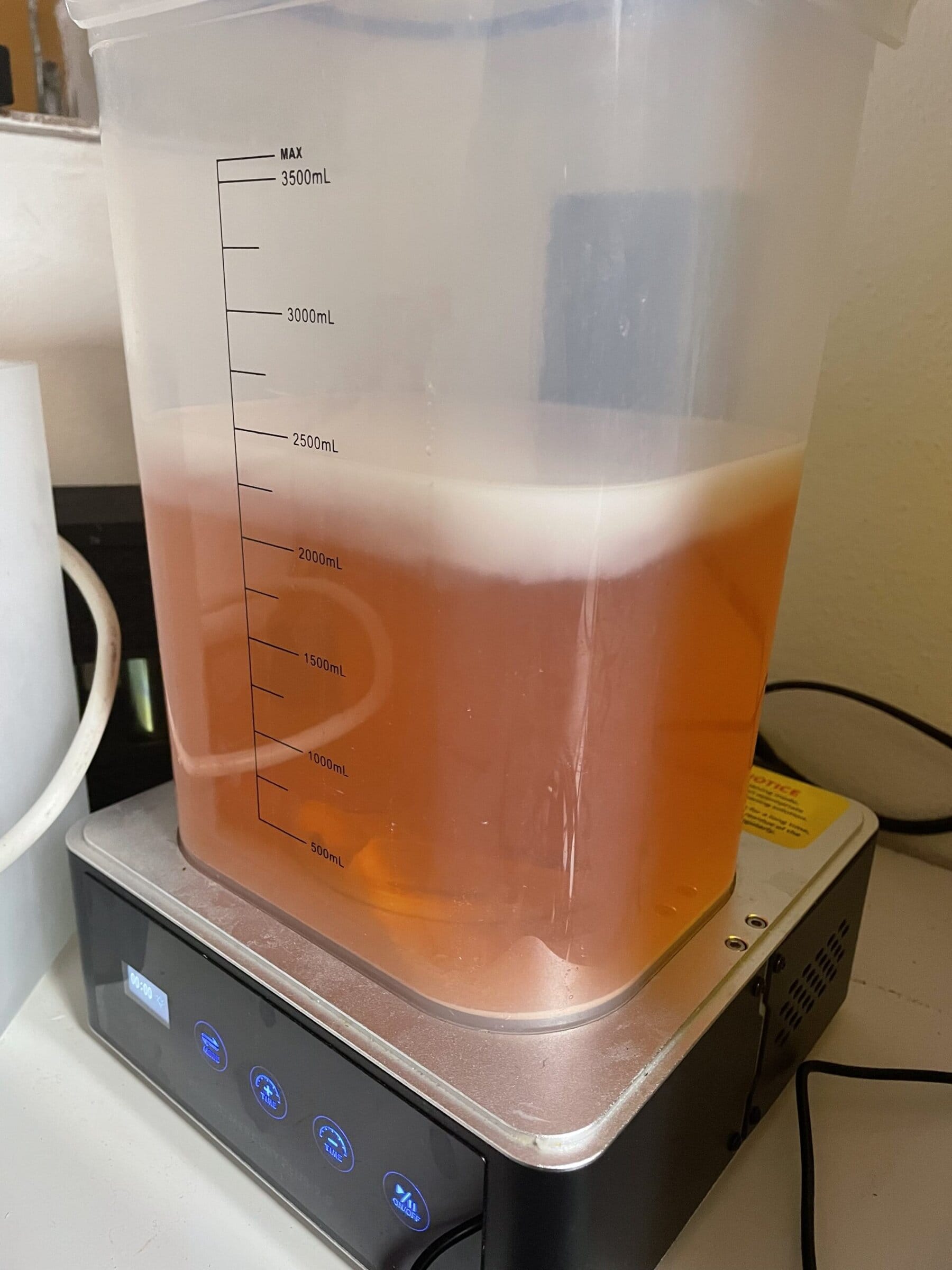

Nach ein paar Tagen stellt ihr den Behälter vorsichtig auf eure Curing-Station. Achtet darauf, das abgesetzte Resin nicht zu stark aufzuwirbeln.

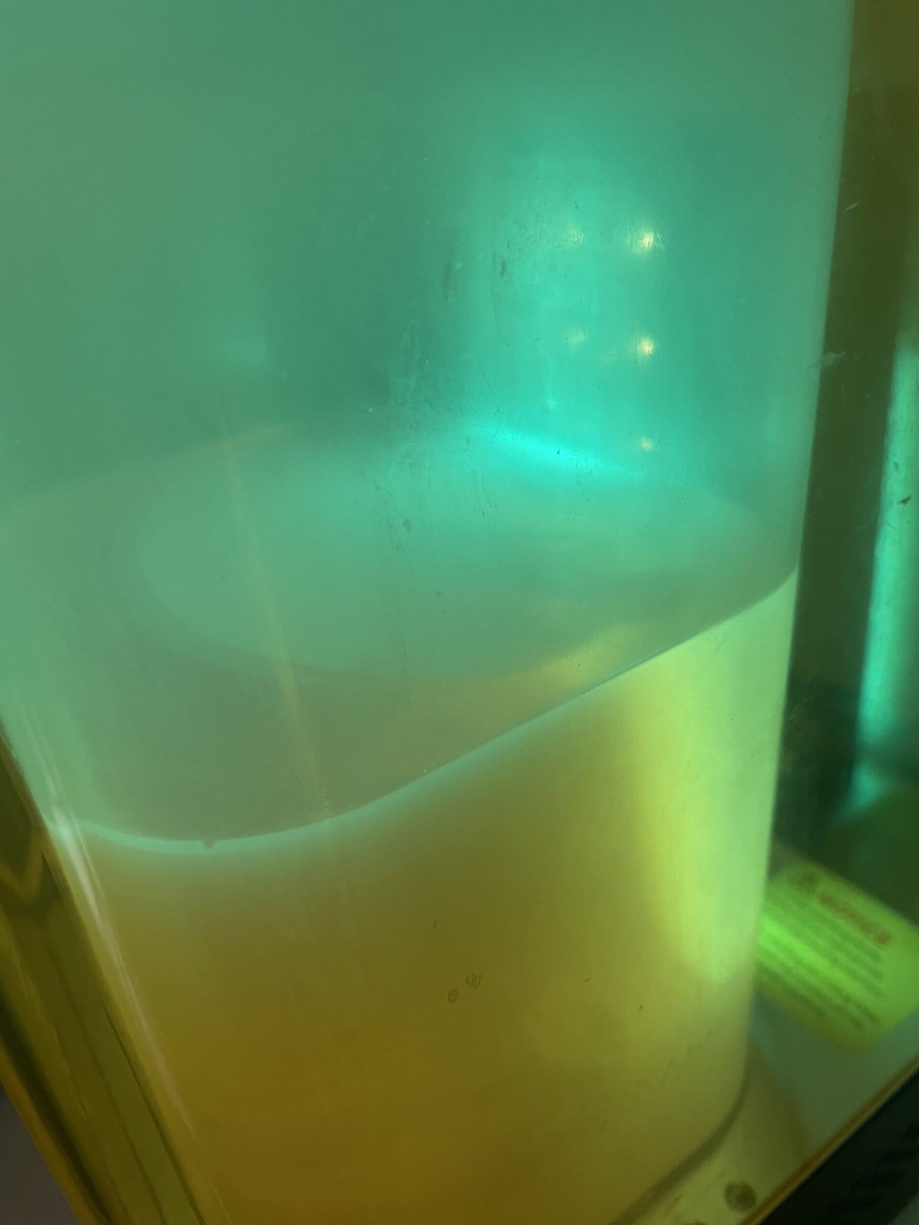

Stellt das Programm auf Belichten (nicht rühren!) setzt die Abdeckhaube über den Behälter, sonst verweigert die Station mit lautem Protest möglicherweise die Belichtung. Wählt 7–10 Minuten und wartet einfach ab. Ihr müsst gar nicht aufpassen und könnt in der Zeit auch etwas anderes machen.
Ihr werdet sehen, dass sich auf der Oberfläche nach und nach eine weiße Schicht bildet. Optisch erinnert die ein wenig an Schaum und wird immer dicker. Während des Belichtungsvorgangs härten die Resinpartikel im Iso leicht aus und sinken später besser zu Boden.
Hinweis: Da sich beim Belichten der Drehteller immer bewegt, dreht sich meist auch der Propeller im Wascheimer. Ein Stück Pappe unter dem Eimer verhindert hier zuverlässig ungewollte Bewegung. Ist nicht schlimm wenn man es nicht macht, aber schadet auch nicht, wenn man diese Bewegung noch verhindert.
Hinweis: Warum nicht direkt nach dem Drucken oder Reinigen belichten? Das Resin ist dann noch stark aufgewirbelt. Ich habe die Erfahrung gemacht, dass es sich sonst an der Behälterwand absetzt, wodurch die UV-Strahlung nicht mehr richtig durchkommt. Das macht dann richtig Arbeit und dauert ewig.

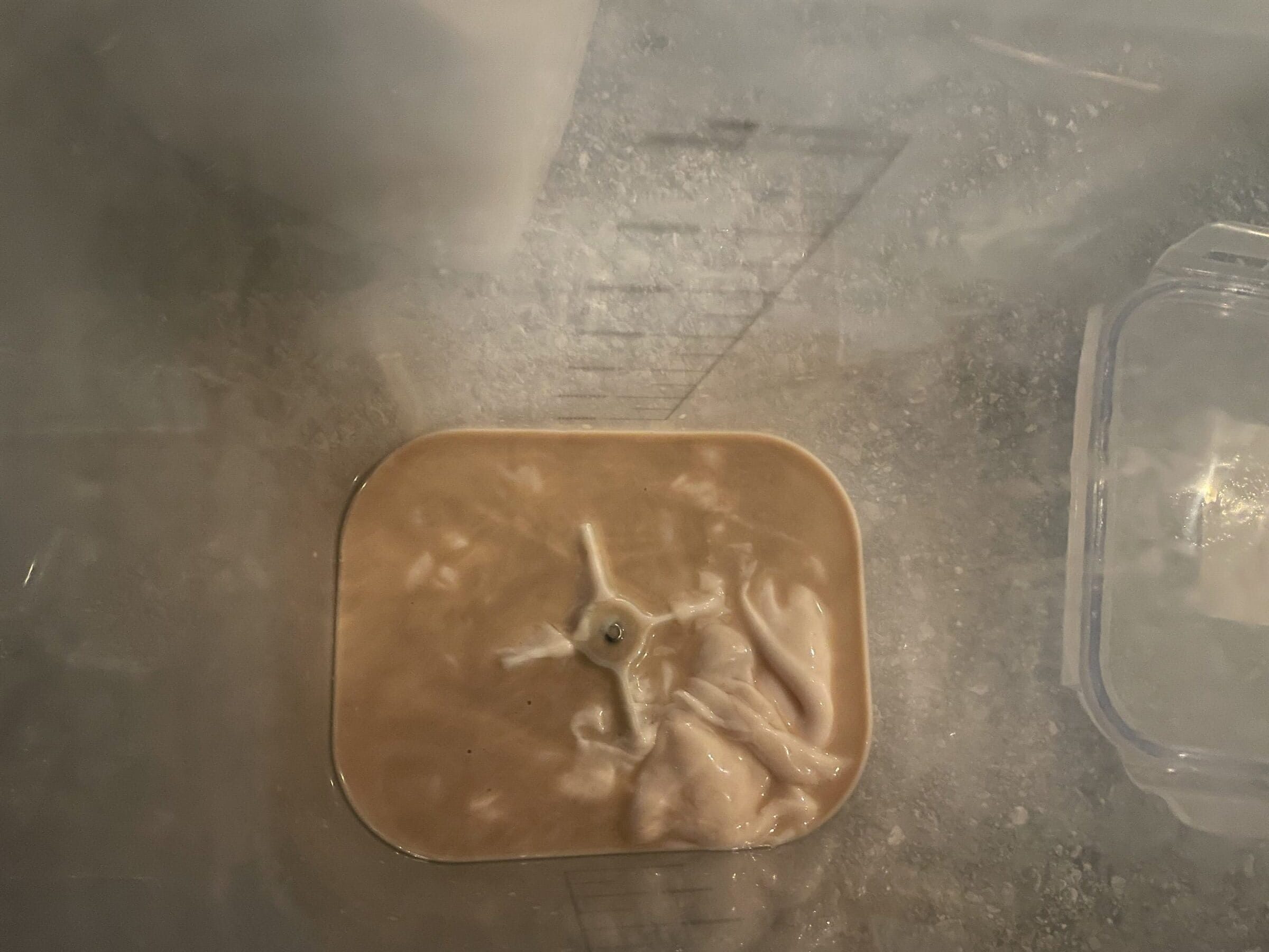

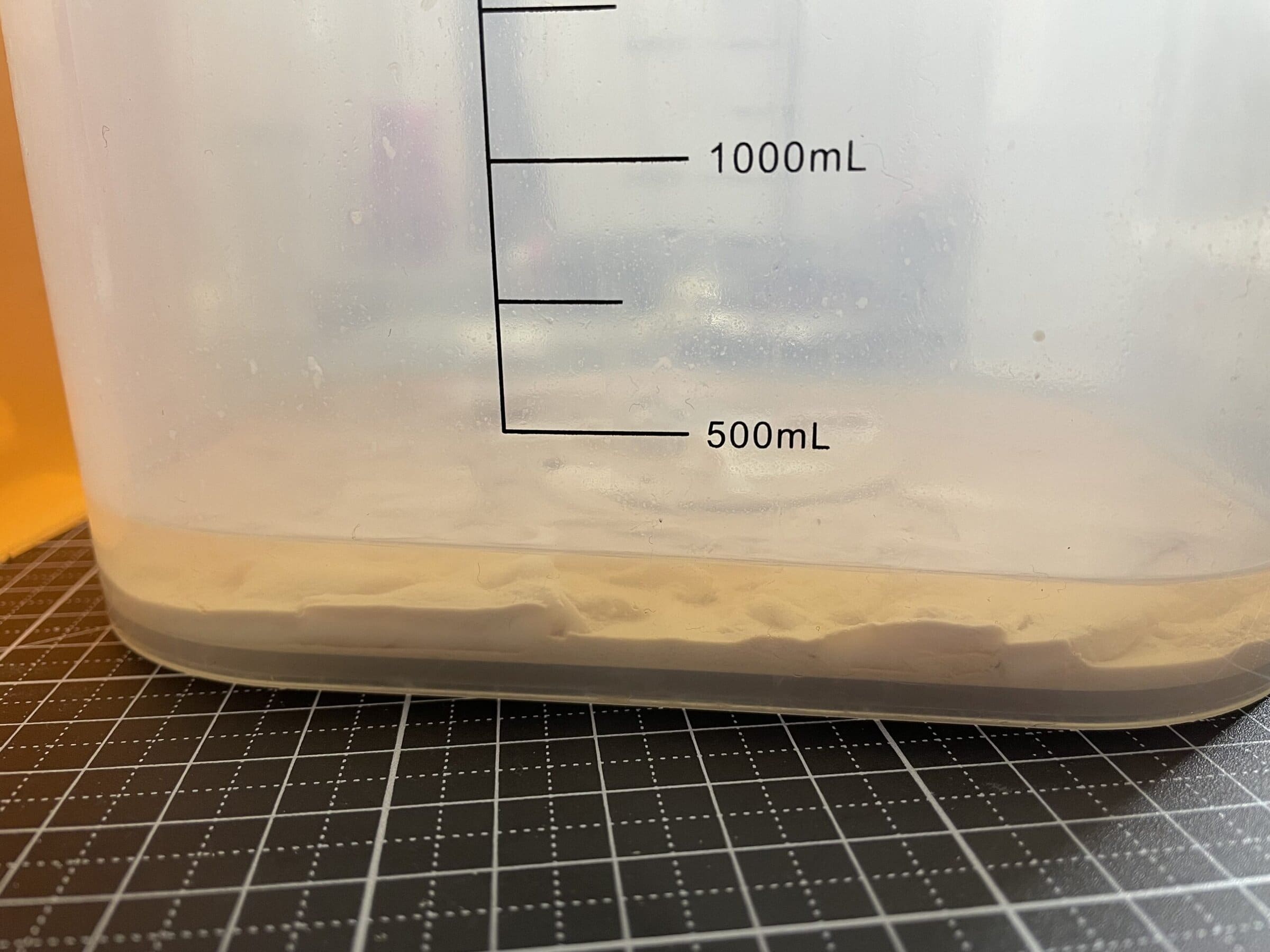

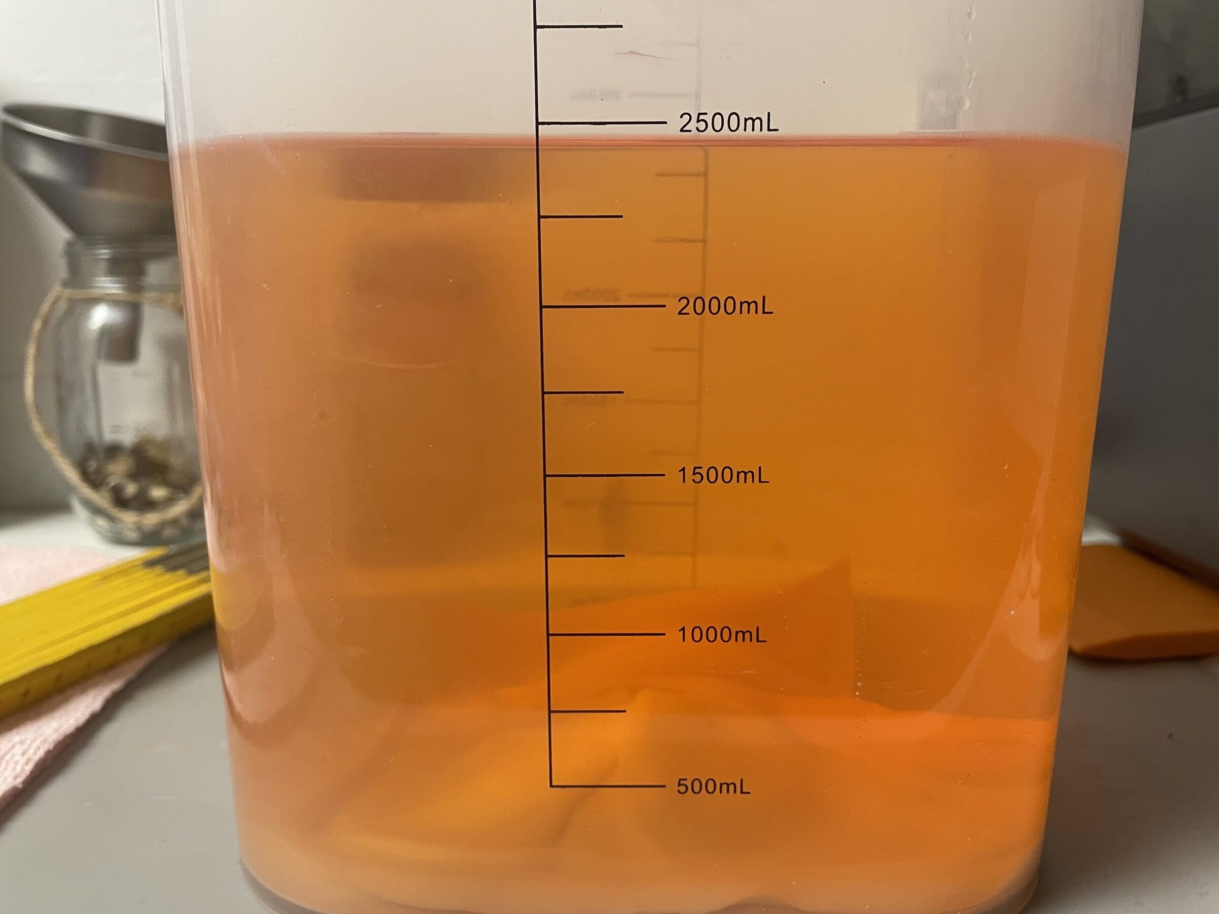

Nach dem Belichten stellt ihr den Behälter wieder zurück ins Regal. Mit der Zeit sinkt das leicht gehärtete Resin nach unten, und auch die oben entstandene Schicht legt sich auf den Boden. Praktischerweise hat sie bei mir immer die noch schwebenden Partikel darunter „begraben“. Zeitlich sah an Tag 2 noch alles unverändert aus, bei der Kontrolle an Tag 3 war dann bereits alles fertig.
Zurück blieb eine relativ saubere, wenn auch verfärbte, Isoschicht.

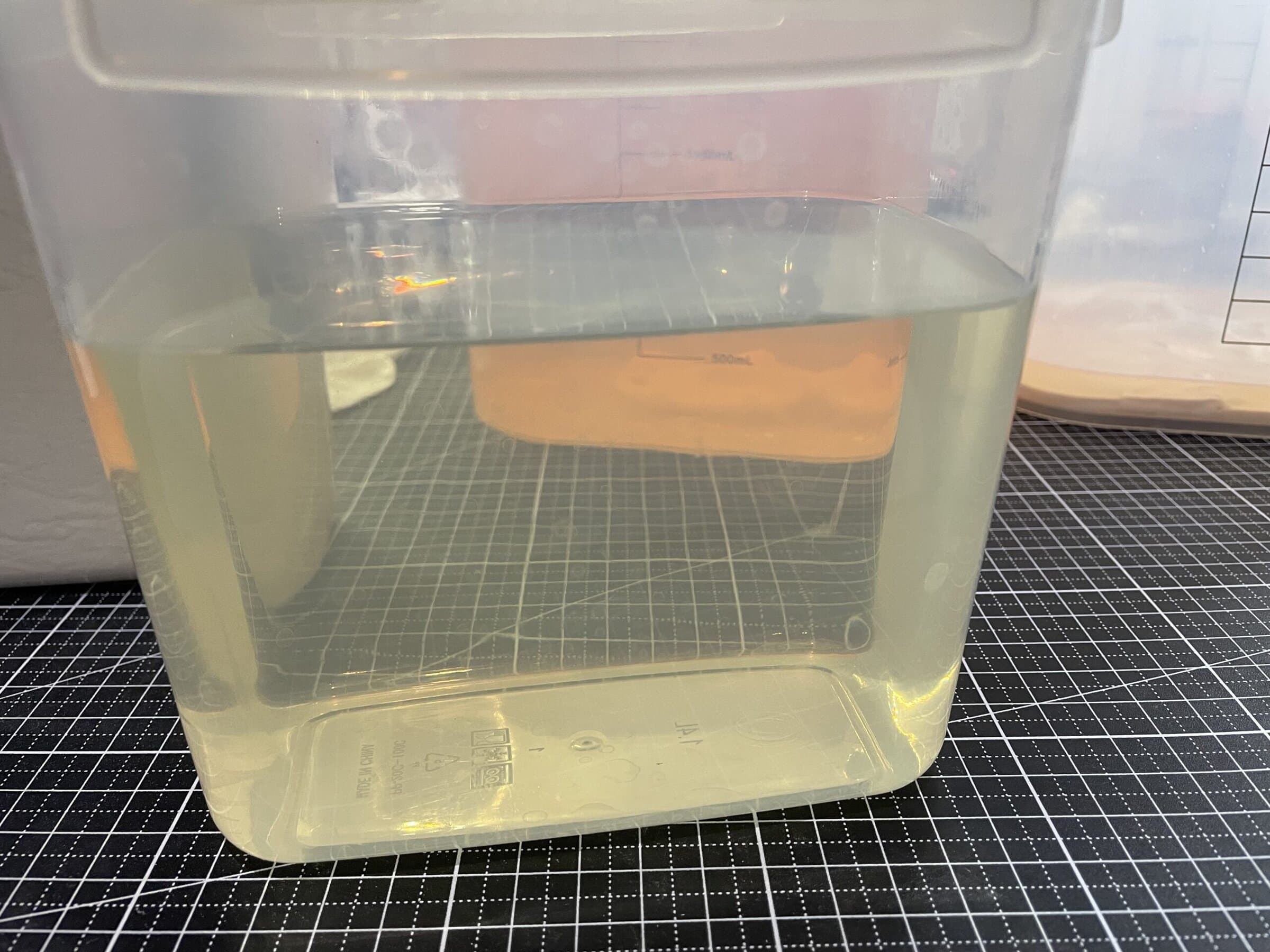

Schritt 5: Umfüllen
- der Blick auf den Rest
- links umgefüllt, rechts der Rest

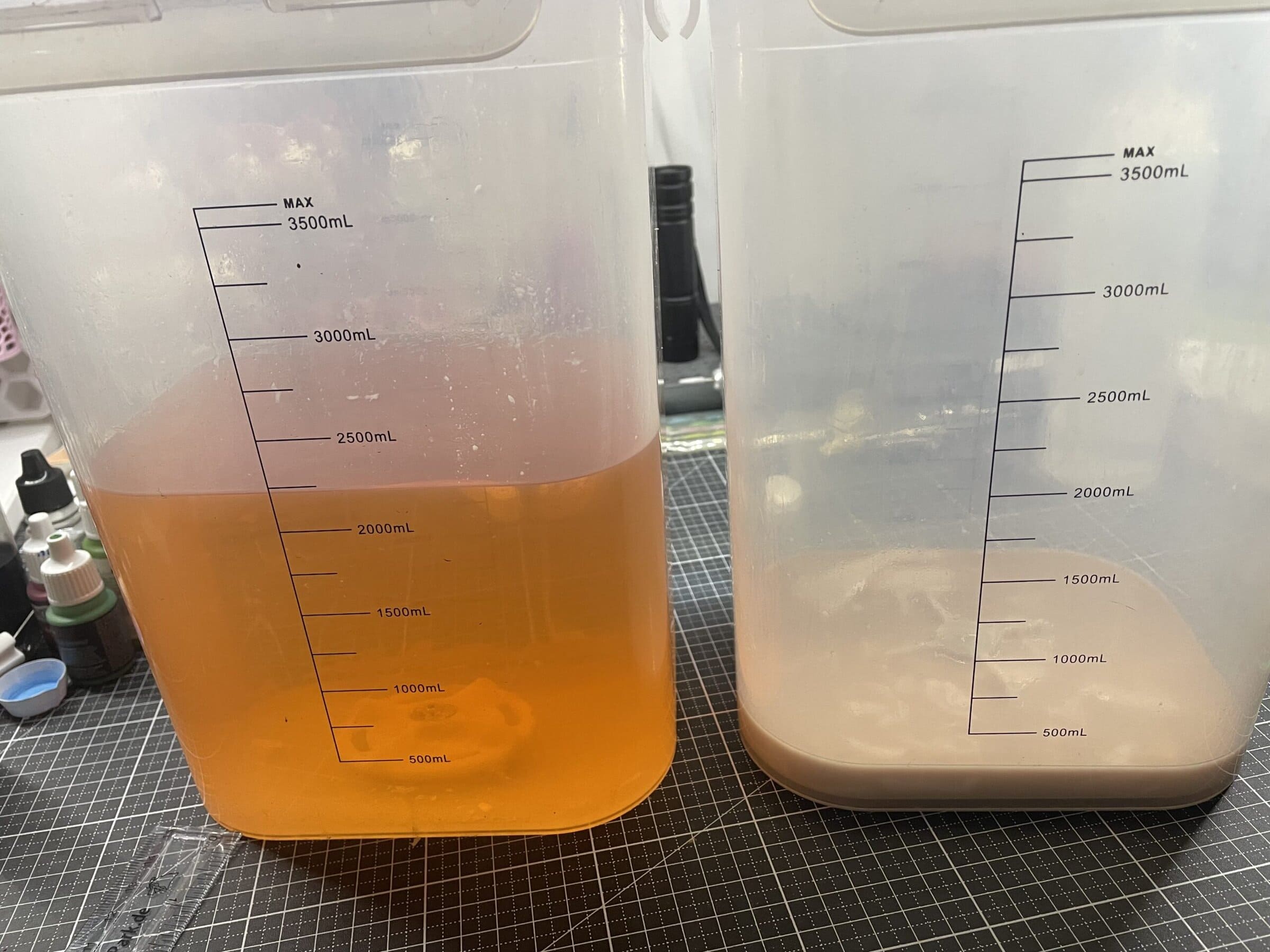

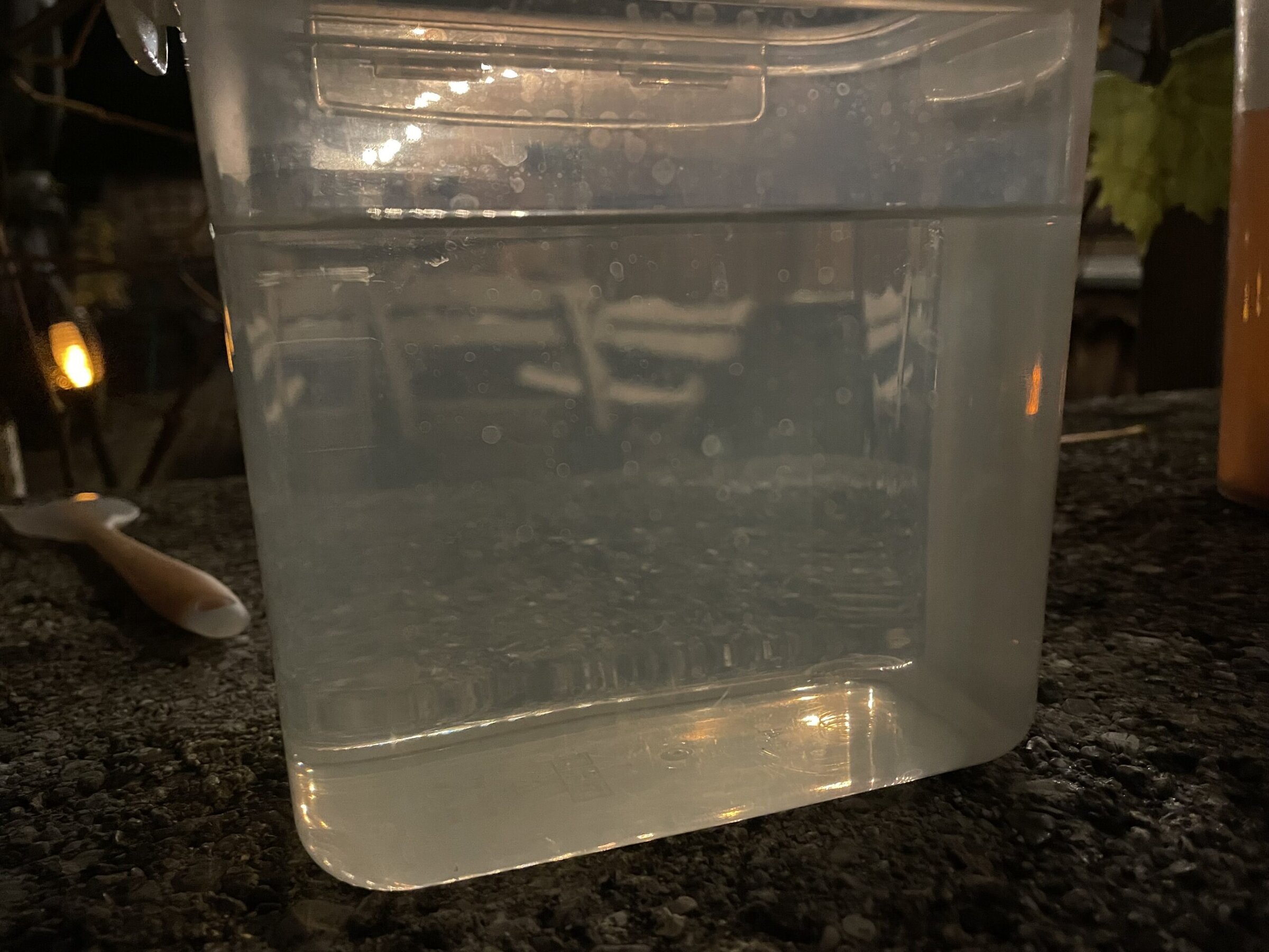

Sobald sich das Resin abgesetzt hat, kann man deutlich sehen, dass oben klares Iso übrigbleibt. Es ist oft verfärbt, aber völlig durchsichtig. Wobei rotes und beiges Resin sehr viel stärker verfärben wie man sieht. Graues dagegen fast gar nicht.
Vorsichtig gieße ich den oberen Teil nun langsam entweder in den zweiten Wascheimer oder ein anderes Gefäß um. Achtet hierbei auf eine gute Belüftung. Ich verschiebe diesen Prozess immer auf die Abendstunden ohne UV Licht und gehe damit nach draußen.

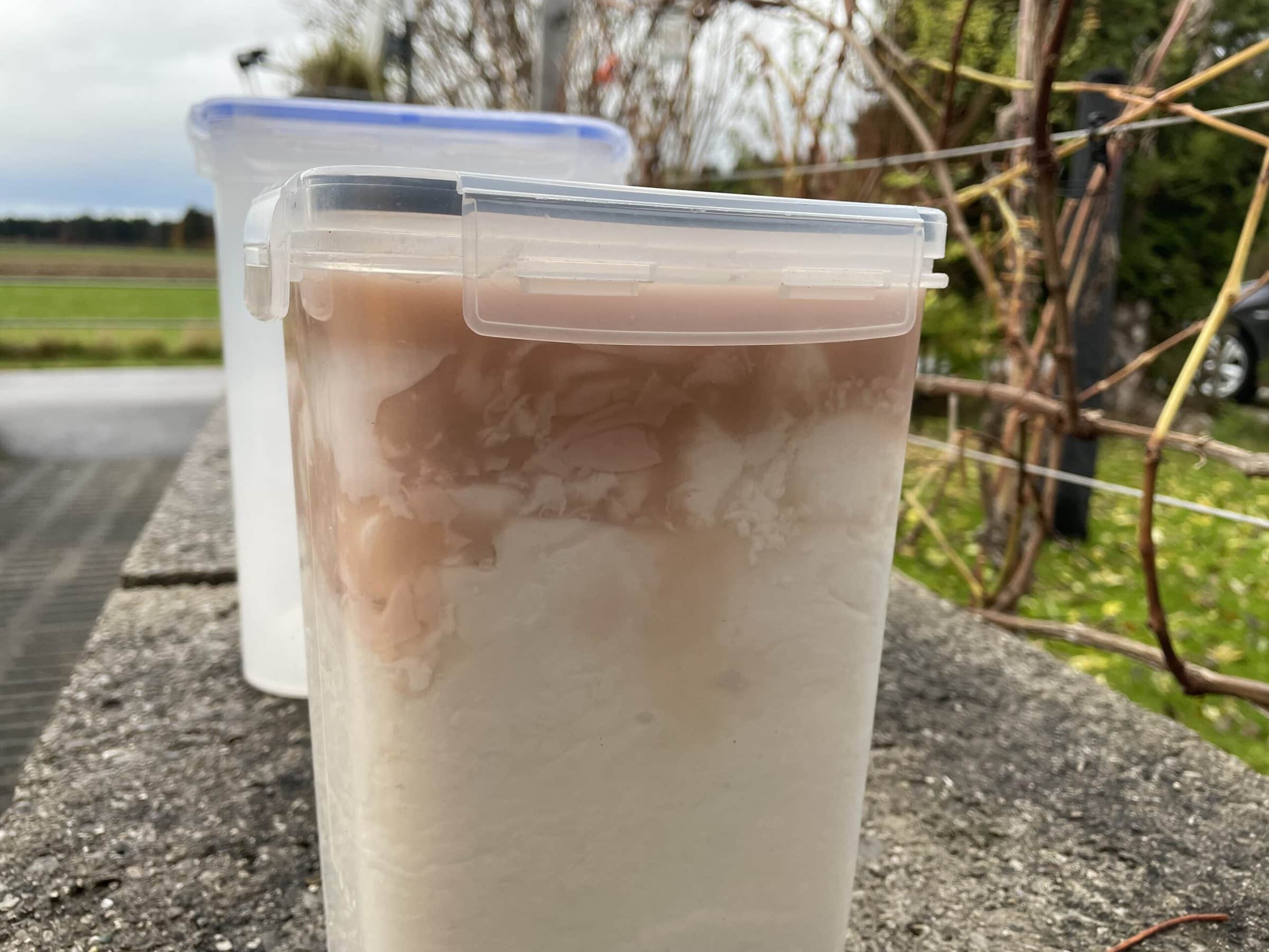

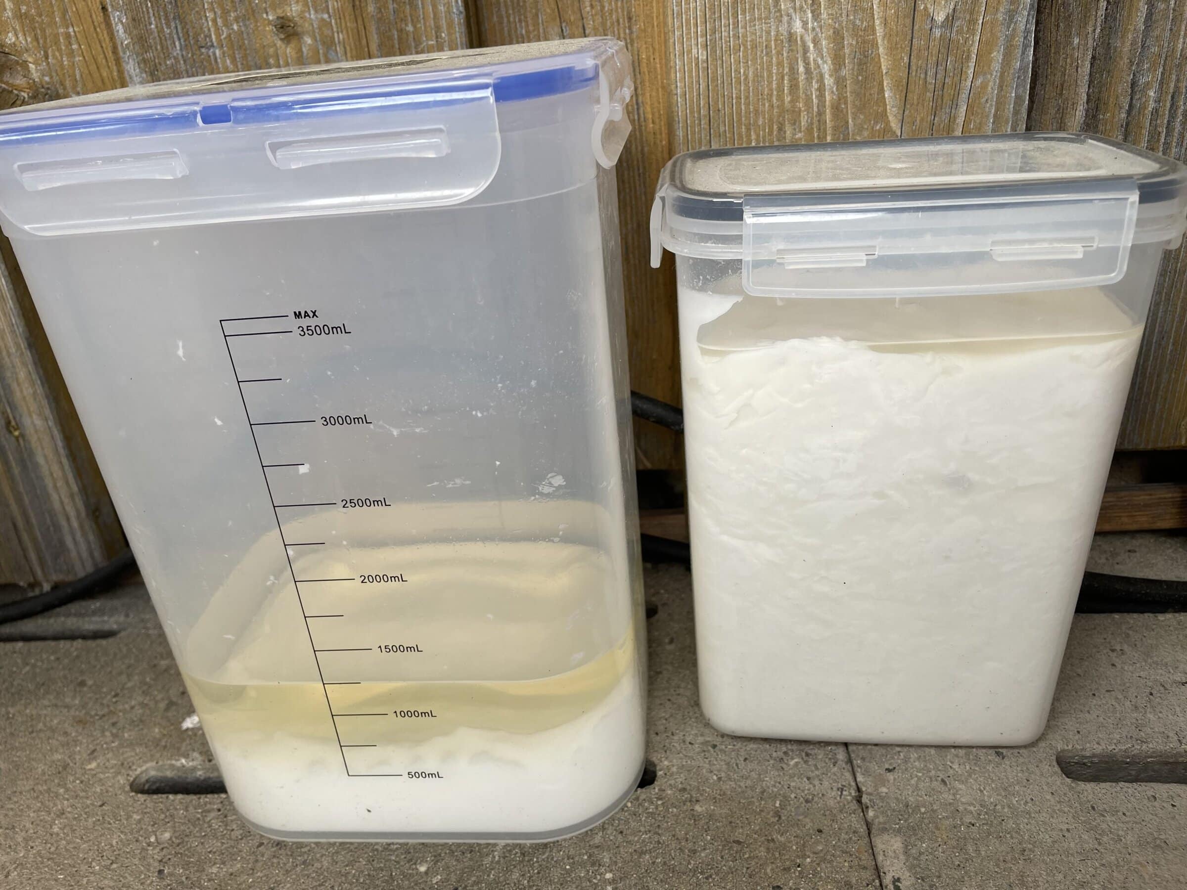

Im Gefäß bleibt am Ende Resinmatsch und etwas aufgewirbeltes, dreckiges Iso übrig. Diesen Rest kippe ich in eine Vorratsdose oder ein Glas. Das ist mein Restebehälter. Darin kann alles stehen bleiben, und hin und wieder lässt sich abgestandenes Iso wieder zurückkippen.
Hier könntet ihr auch mehrere Reinigungsvorgänge sammeln. So geht erst einmal kein Iso verloren und das Resin setzt sich immer wieder neu ab.
Mein Restebehälter steht verschlossen und sonnengeschützt draußen. Dadurch bekommt das Gemisch zwar keine direkte Sonne, aber dennoch etwas UV-Licht. Bleibt der Behälter so über Wochen stehen (Zeitraum bis zur nächsten Reinigung), setzt sich das Resin deutlich fester am Boden ab. Das oben schwimmende Iso lässt sich so fast vollständig abkippen, ohne dass sich der darunterliegende Matsch mitbewegt. Pro Monat bleiben bei mir ca. 100-150g Reste übrig, die nicht mehr wiederverwendet werden können.

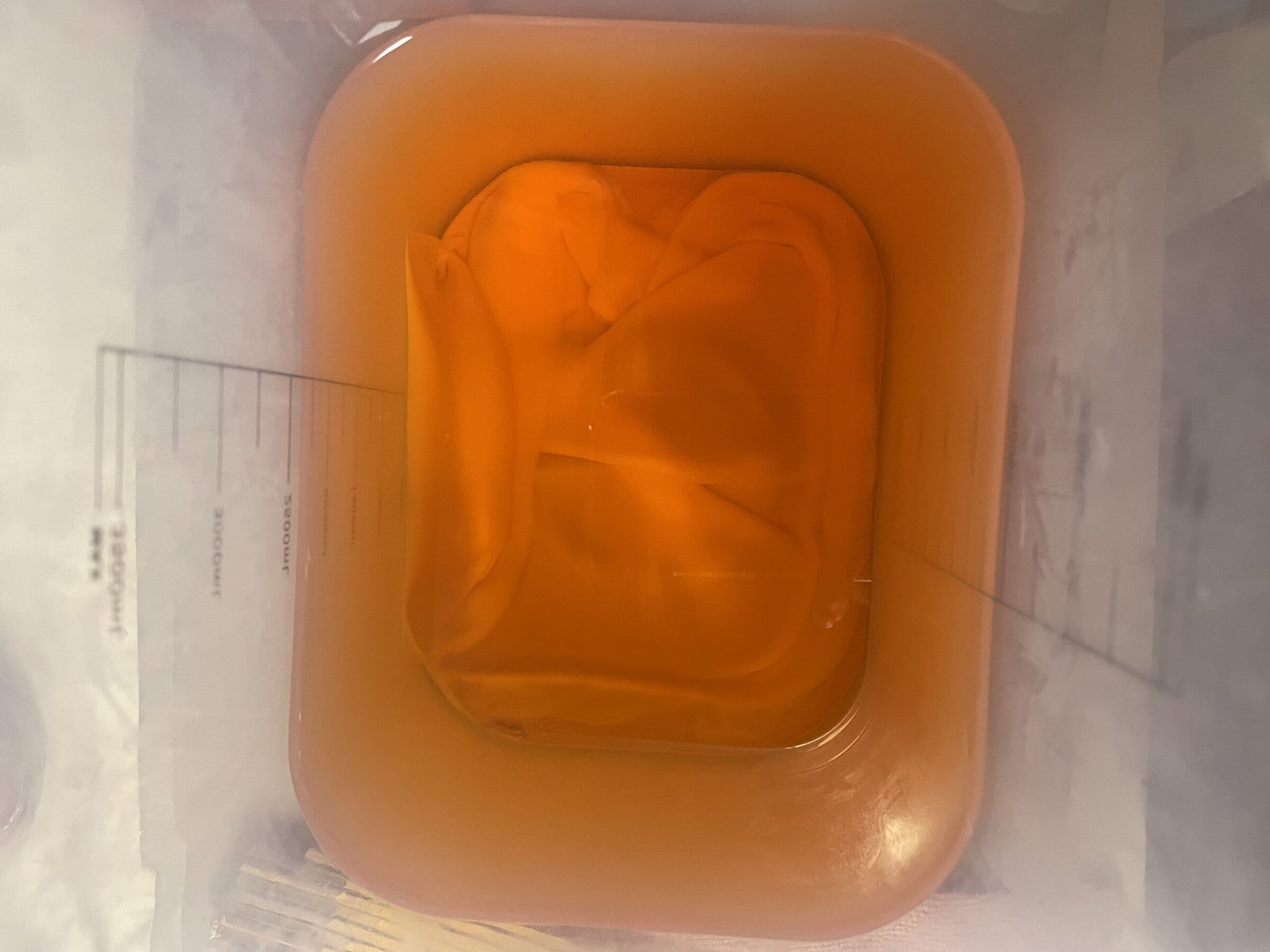

Schritt 7: Wenn der Reste-Eimer voll ist
Wenn man nicht regelmäßig die Reste entsorgt ist der Behälter natürlich auch irgendwann voll. In der Regel nutze ich eine alte Silikonbackform oder einen anderen Behälter, um den es nicht schade ist. Ihr könnt auch einen alten Blumentopfuntersetzer verwenden. Dort kommen die Reste hinein. Der Geruch von Iso und Resin ist dabei ziemlich heftig. Diesen Behälter könnt ihr immer wieder dafür benutzen.
Die beste Variante ist natürlich, den Behälter zum Wertstoffhof zu bringen. Gerade bei größeren Mengen ist das nicht nur die schlauere Lösung, sondern auch die rechtlich richtige. Im Zweifel genügt ein kurzer Anruf beim örtlichen Entsorger.
Da ich draußen genug Platz habe, stelle ich die Form abgelegen in den Garten oder in den Schuppen. Im Sommer lege ich noch ein Fliegenschutzgitter darüber, damit keine Insekten baden gehen.
Dort bleibt das Ganze stehen. Das nicht mehr zu rettende Iso verdunstet langsam, der Matsch bleibt jedoch länger glibberig. Wie schnell er trocknet, hängt von der Menge ab. Sehr große Mengen, wie im gezeigten Foto, sollten fachgerecht entsorgt werden, bei Kleinstmengen lasse ich sie verdunsten.
Ist alles hart, darf es in den Müll. Es muss aber wirklich vollständig fest sein. Genau deshalb nutze ich eine Silikonbackform. Am Ende bleibt meist nur eine wenige Millimeter hohe, ausgehärtete Schicht zurück, die man aus anderen Behältern kaum oder gar nicht herausbekommt.
