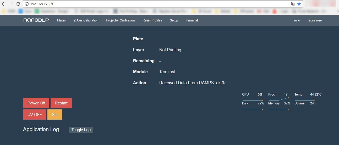

Schritt 3: RasPi einrichten
Schliesst das HDMI und das USB Kabel des Druckers an den RasPi an. Dann steckt ihr die SD-Karte in den RasPi und schliesst ihn an Strom an. Der RasPi beginnt zu booten, das dauert einen Moment, wartet mal 5 Minuten, das sollte 3mal reichen.
Sucht in der Liste Eures Routers nach der IP Adresse, die der RasPi bekommen hat. Diese IP Adresse ruft ihr nun im Browser auf: also Beispiel http://192.168.178.30 in meinem Fall und wenn alles funktioniert hat, sollte nun die Startseite von NanoDLP erscheinen.
Schritt 4: Den vollen Speicherplatz der SD-Karte freigeben.
Klickt auf den Menüpunkt Setup im NanoDLP Menü, dann auf den Punkt „Tools“ und dort ganz unten auf den roten Knopf „Expand Filesystem“. Der Vorgang dauert einen Moment, danach wird der RasPi neu gebooted. Kurzfristig, während des Reboots reagiert dann das Webinterface nicht, das ist normal. Nach spätestens 5 Minuten sollte NanoDLP wieder erreichbar sein und alles ist erledigt.
Das wars, mehr ist nicht zu tun.

Hallo,
trotz deiner, so meine ich , guten Erklärung, ist es mir nicht gelungen den PI3 an meinem Netz zu bekommen. Immer wieder lese ich, Netzkabel anstecken und dann die IP Adresse im Browser eingeben. Auch eine zweite PI3 Box wird nicht erkannt. Wo kann man etwas auf Deutsch mal nachlesen?
Moin Lutz,
Der RasPi ist mit dem verlinkten Image so konfiguriert, dass er sich beim anstecken ans Kabel gebundene Heimnetz vom Router eine IP Adresse holt. Unter dieser IP müsste er dann von deinem PC aus erreichbar sein. Welche IP das ist, das sollte in der Weboberfläche des Routers ablesbar sein. Taucht er da nicht auf?
Hallo Stephan,
nein taucht er nicht. Kabel sind gewechselt worden. Raspi selber gewechselt. Netzgerät gewechselt. Beide LED an der Netzwerkdose des Raspi Leuchten, aber ich bekomme keine Verbindung im Router angezeigt.
Hmmm.. Ist aber kein B+, oder? Hast mal versucht, Monitor und USB-Tastatur an den Raspi zu klemmen, ob man da was sieht, was weiter hilft? Ansonsten wäre der Plan B das Image von der NanoDLP Seite zu testen, ob es damit geht und dann tragen wir die Configs für den D7 von Hand nach..
Habe ich versucht. Bildschirm bleibt schwarz.
Das Image versuche ich gerade neu zu schreiben. Nur weiss ich bei der ganzen Dateien nicht was richtig ist. Das ganze klick hier und da, bin ich mir nicht mehr sicher was ich eigentlich brauche
Hey,
so Image neu geschrieben, genau das selbe. Router erkennt Raspi nicht.
Frust Pur
Hmm.. wenn Du die SD-Karte im PC anguckst, ist da das ein korrektes Laufwerk mit paar Konfigdateien sichtbar? Irgendwie scheint das Image nen Hau weg zu haben.. Ich mach dir heut Nacht nen Image von meinem Raspi..
Hey,
danke für dein Angebot, nun hat sich gerade auf der Platine verabschiedet. Ich hab auf das ganze Raspi gedönse kein Bock mehr. Entweder die dinger rauchen ab ( zweimal bei mir ) oder du bekommst Sie nicht zum laufen .
Mitlerweile weiss ich aus dem Raspi Forum das deine Version, die du oben angibst bei mir nicht laufen kann. Ich müste diese auf meine bedürfnisse anpassen. Und das kann ich nicht. im Programm meine ich.
Danke dir, für deine Mühe
IP adresse brauchts nicht (wenn nur einer am netz ist)
//rasberrypi.local
in browser eingeben tuts auch…
