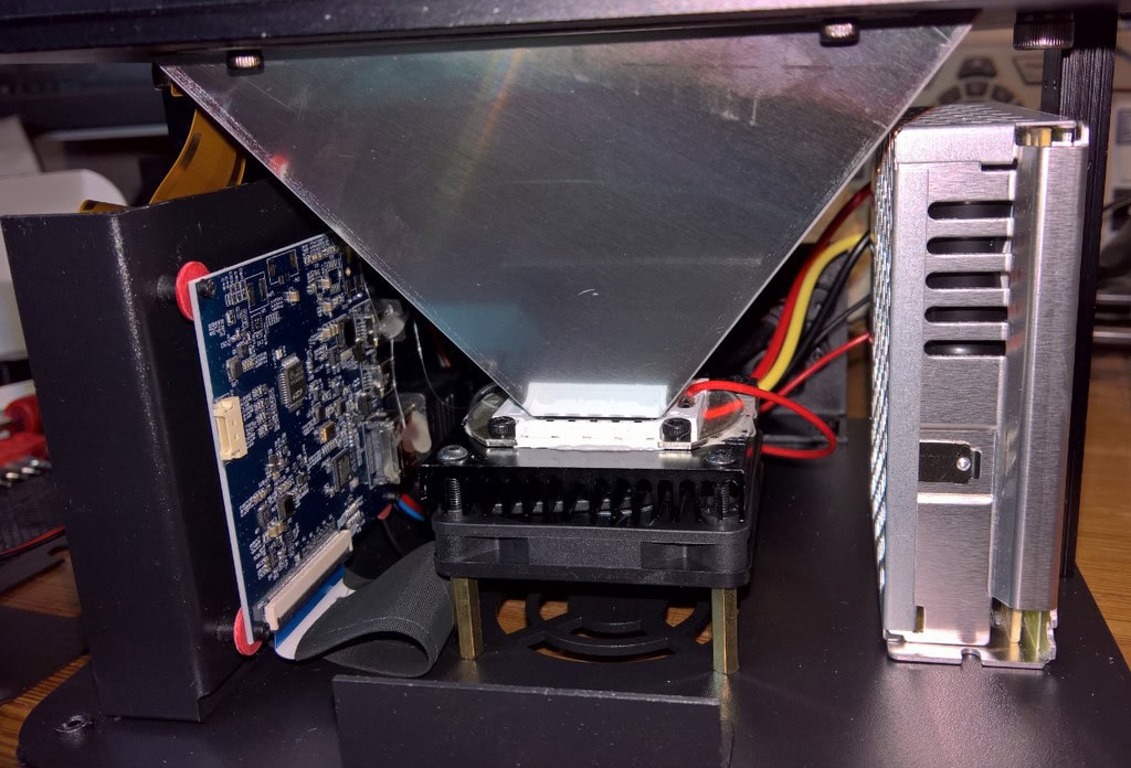

D7 von Innen: UV LED in der MItte, gekühlt von einem grottenschlechten 60mm Lüfter, Netzeil rechts und links das HDMI Board zu ansteuerung des Displays (Display wäre oben über dem silbernen Trichter, der als Reflektor für das UV Licht dient)
Außer der bereits erwähnten UV Lampe und dem Display braucht es nur eine einzige bewegte Achse, um die Bauplattform hoch und runter zu fahren. Da kommt ein allerwelts Nema17 zum Einsatz. Fertig. Im Grunde absolut kein Hexenwerk und wenn Wanhao seine Qualitätskontrolle etwas besser im Griff hätte, wäre es auch keines.

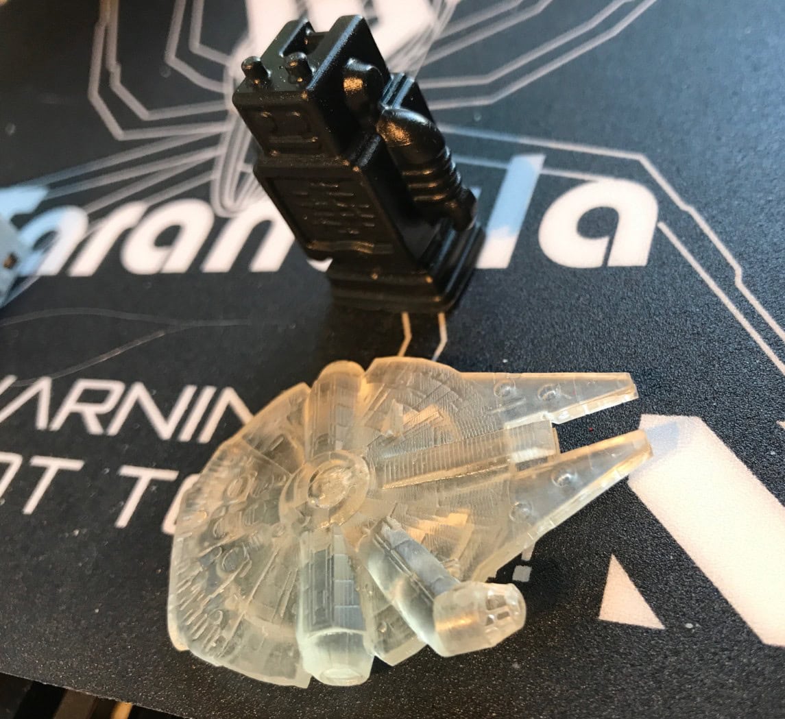

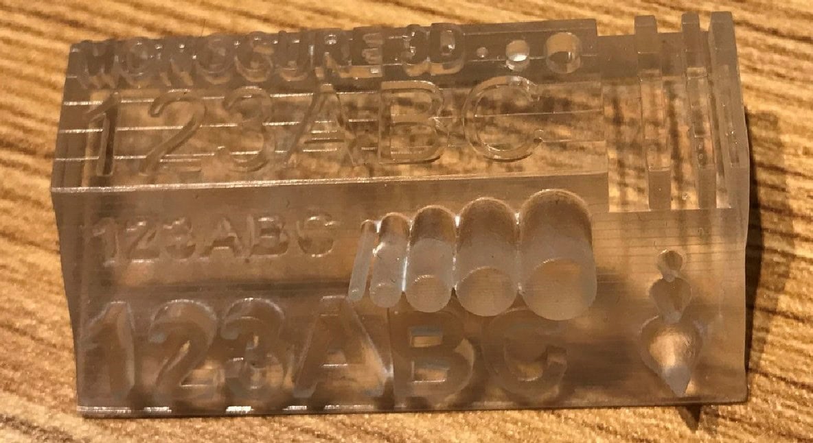

Beispieldrucke:
Ich stelle grad mit Erschrecken fest, ich hab kaum Fotos gemacht bisher. Hier mal, was ich aktuell auf der Platte habe.. Sind jetzt nicht wirklich gut, war noch ganz am Anfang.. (wird ergänzt)
Mini Falcon (gepfuscht hinten klebt das Raft unzertrennlich) + der Ultibot (1:1), beide 0,05mm Layer
