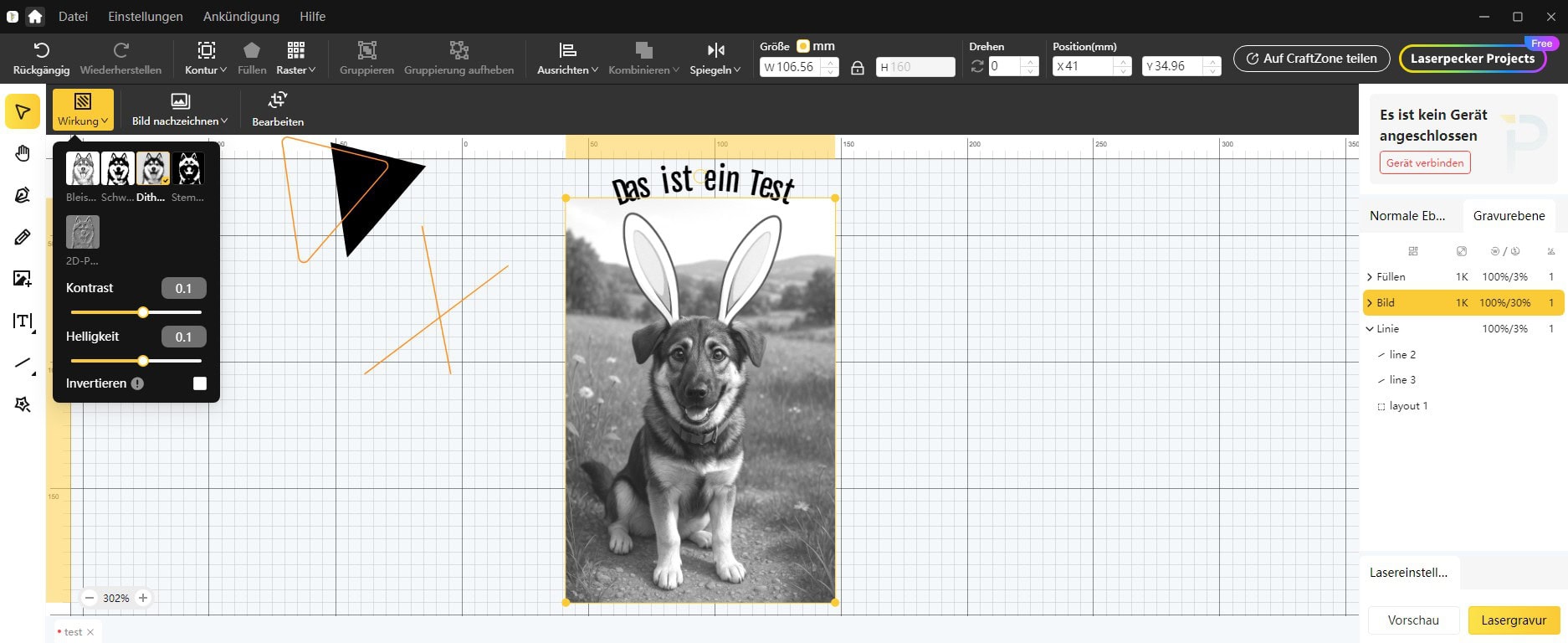

Eigene Software: LaserPecker Design Space
Auch LaserPeckers eigene Software, LaserPecker Design Space hat sich merklich weiter entwickelt, seit ich den letzten LaserPecker getestet habe – und das kommt ja auch den kleineren Geräten dieses Herstellers zu gut. Den LaserPecker Design Space gibt es für Windows & Mac (sowohl Apple als auch Intel, Linux-Nutzer müssen leider draußen bleiben). Während der Installation auf Windows wird ein „BLE Treiber“ nachgeladen, der entpuppte sich aber dann als Silabs CP210x USB Treiber. Hmm.
Alles in allem zeigt sich LDS als simples, aber doch noch zweckmäßiges Zeichenprogramm, mit einfachen Textfunktionen und einem ganz brauchbaren Werkzeug zum Anpassen von Bildern. Was mir fehlt? Linienstärken z.B. oder Kerning bei den Texten. Aber es ist übersichtlich, gut bedienbar und auch für Einsteiger sehr einfach nutzbar. Es kann auf Deutsch umgestellt werden. Ich will jetzt nicht unken, aber die „neuen“ herstellereigenen Laser-Softwares ähneln sich immer sehr. Ob da jemand gebrandete Versionen einer Software lizensiert oder entwickeln Laserpecker & Co tatsächlich alle selber? Wie dem auch sei, hier hat jemand Zeit und Mühe investiert, um eine einfache Software (in Features wie Bedienbarkeit) zu erstellen. Und das ist ja auf jeden Fall erfreulich.
Ja, LDS ist noch weit weg von LightBurn – das übrigens auch mit dem Laserpecker LP5 genutzt werden kann. Aber muss es denn immer LightBurn sein? Gut, ich mache jetzt nicht viel Spannendes mit meinen Lasern, und für einfache Designs reicht LDS gut aus, bzw. ich konstruiere in Fusion oder Inkscape und geh dann über SVG zu XCS oder jetzt zu LDS.
Dynamischer Text erlaubt recht flexible Ausgestaltung von Seriennummern, Labels, Barcodes und QR-Codes im Batchbetrieb. Das ist sehr gut umgesetzt. Dazu den Wiederholen Knopf am Gerät, den optionalen Schlitten, da geht schon einiges.
LDS speichert seine Projekte im von den früheren Geräten gewohnten LP2 Format, es kann zudem SVG lesen und exportieren, zusätzlich kann es Designs auch als PNG ausgeben.  Offline Druckjobs sollen aber als LPB Archiv auf den Stick exportiert werden. Uwe schimpft ja immer über das Fehlen eines plattformübergreifenden Dateiformates, aber SVG geht ja zumindest.
Arg fremd ist mir die Leistungsangabe in Laserleistung und Gravurtiefe in % plus Intervall beim IR Laser (vs. die von mir gewohnte Angabe in Leistung & Geschwindigkeit). Da weder in der Desktop Version noch in der App Materialprofile voreingestellt sind, in der neuesten Version von LDS die „Material speichern“-Funktion auf mysteriöse Weise verschollen ist, habe ich mir am Anfang tatsächlich recht schwergetan.
Hier empfiehlt es sich, ausgiebig den Generator für eine Testmatrix zu nutzen und in der umfangreichen FAQ Sammlung auf der Homepage zu stöbern – am Besten auf der englischen Seite, da steht nämlich viel mehr.
Laserpecker: so eine gefüllte und funktionsfähige Materialdatenbank muss einfach da sein.
Sagte ich schon, dass ich ein echtes Airssist vermisse? (oder habe ich das weiter unten geschrieben).
IR und blaue Diode können in selben Druckjob nacheinander genutzt werden, um eine sinnvolle Job-Planung kümmert sich LDS. Da es keinen sichtbaren Versatz gibt, klappt das anscheinend erfreulich präzise.
