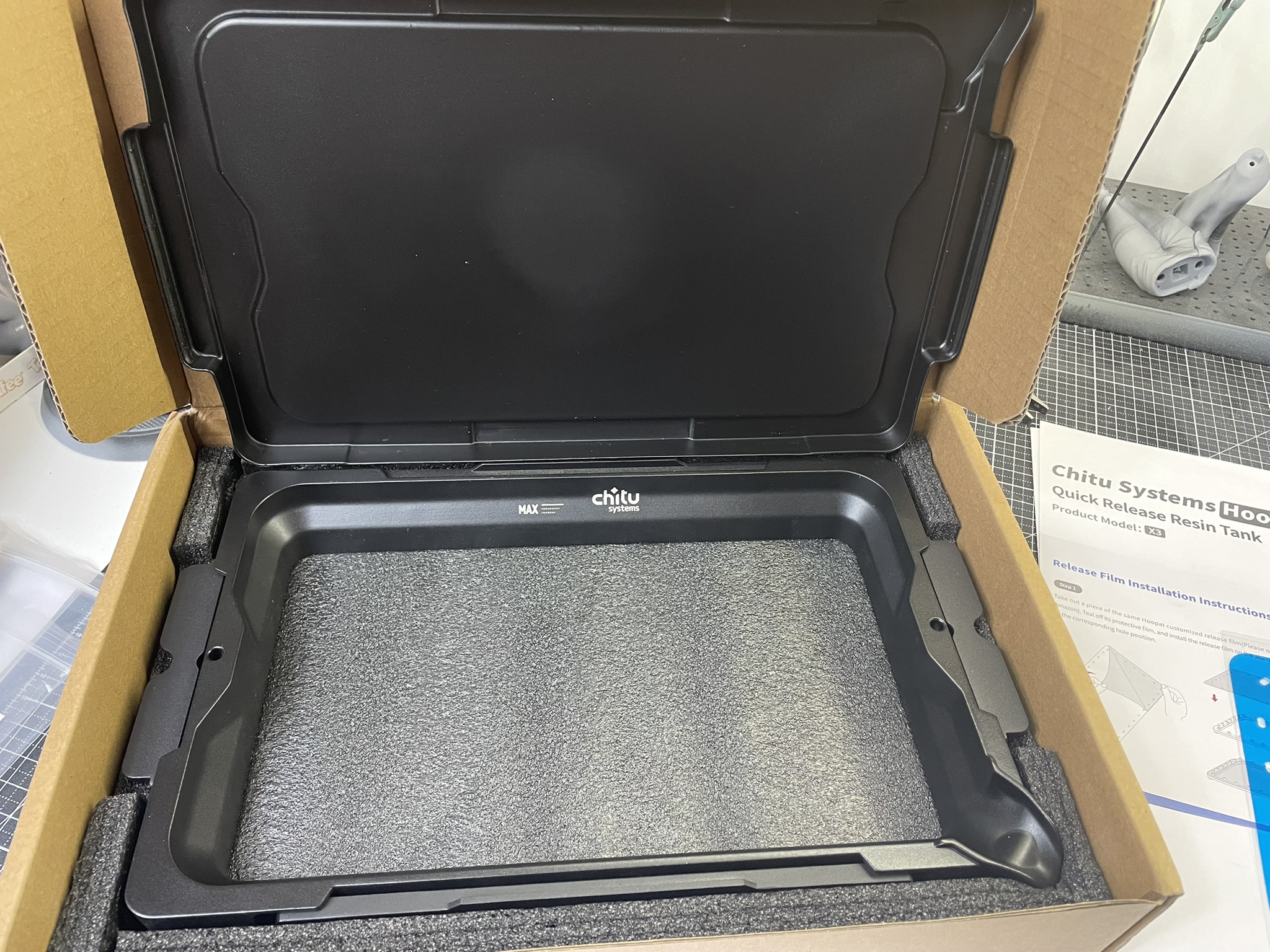

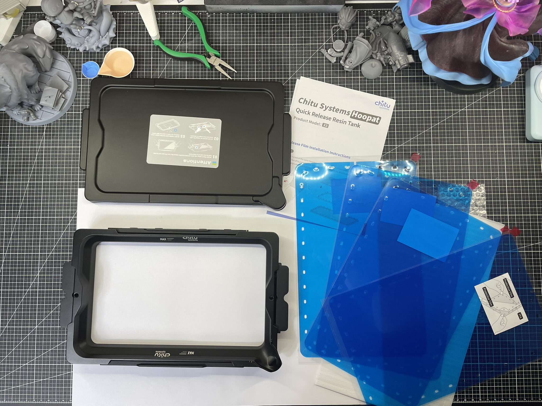

Das Paket kommt gut gepolstert und übersichtlich daher. Enthalten sind:

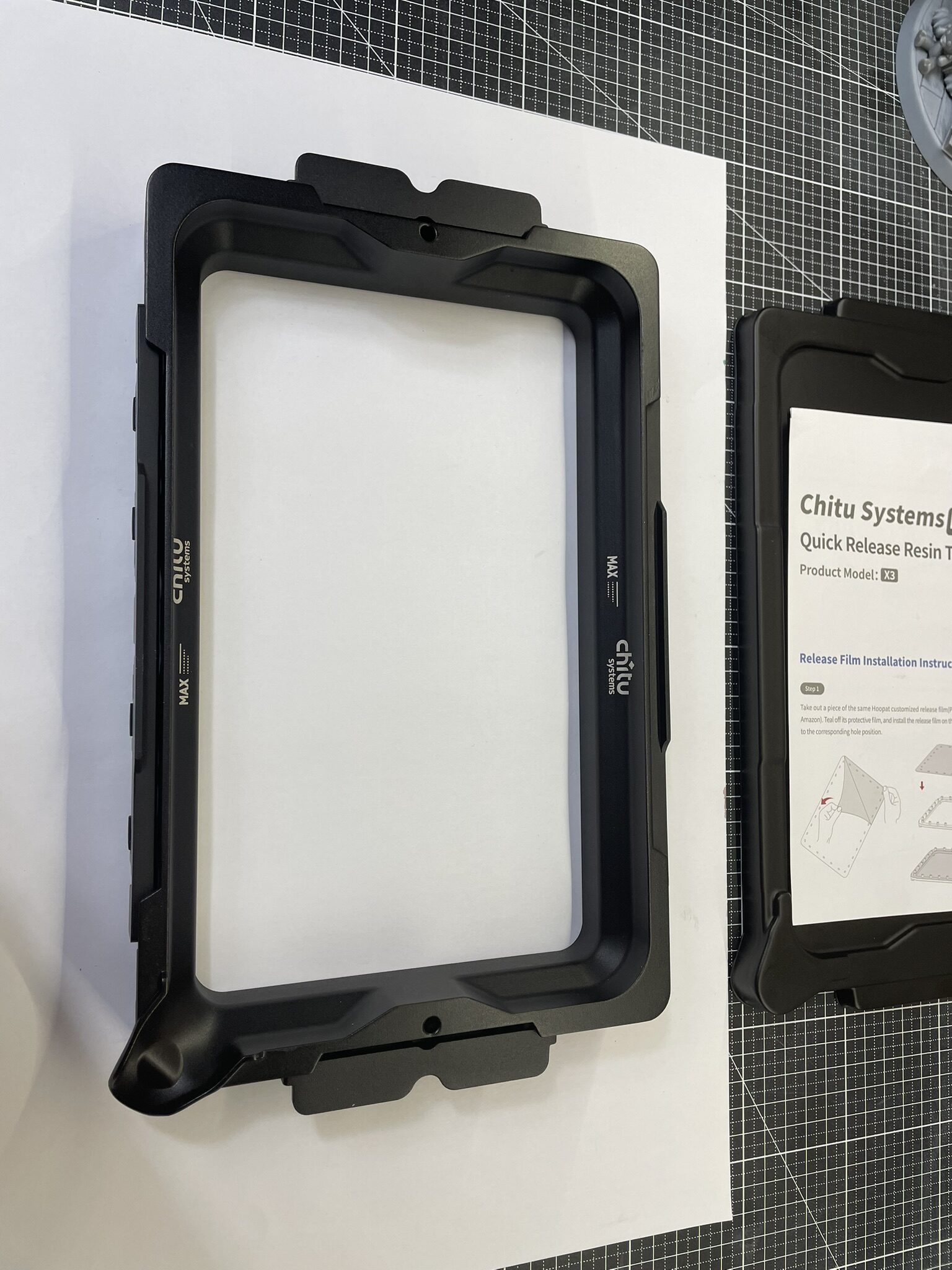

- der Hoopat-Tank
- 3 oder 5 vorgestanzte Folien (wahlweise ACF oder PFA/nFEP)
- eine Tankabdeckung
- eine bebilderte englischsprachige Anleitung
Die „Grundfolie“ ist übrigens nicht vorgespannt wie man es sonst von einem Ersatztank kennt. Aber so kann man sich direkt mit dem System vertraut machen und es dauert wirklich nicht lange. Gerade so frisch eingetroffen muss man schließlich auch nichts reinigen.
Der beiliegende Deckel ist gut als Abdeckung für den Tank geeignet. Kann jedoch nicht mit eingedrehten Tankhalterungsschrauben genutzt werden. Zwar schlicht, aber funktional.

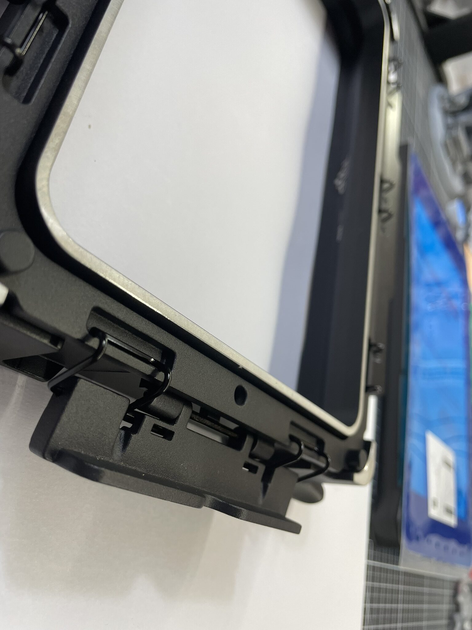

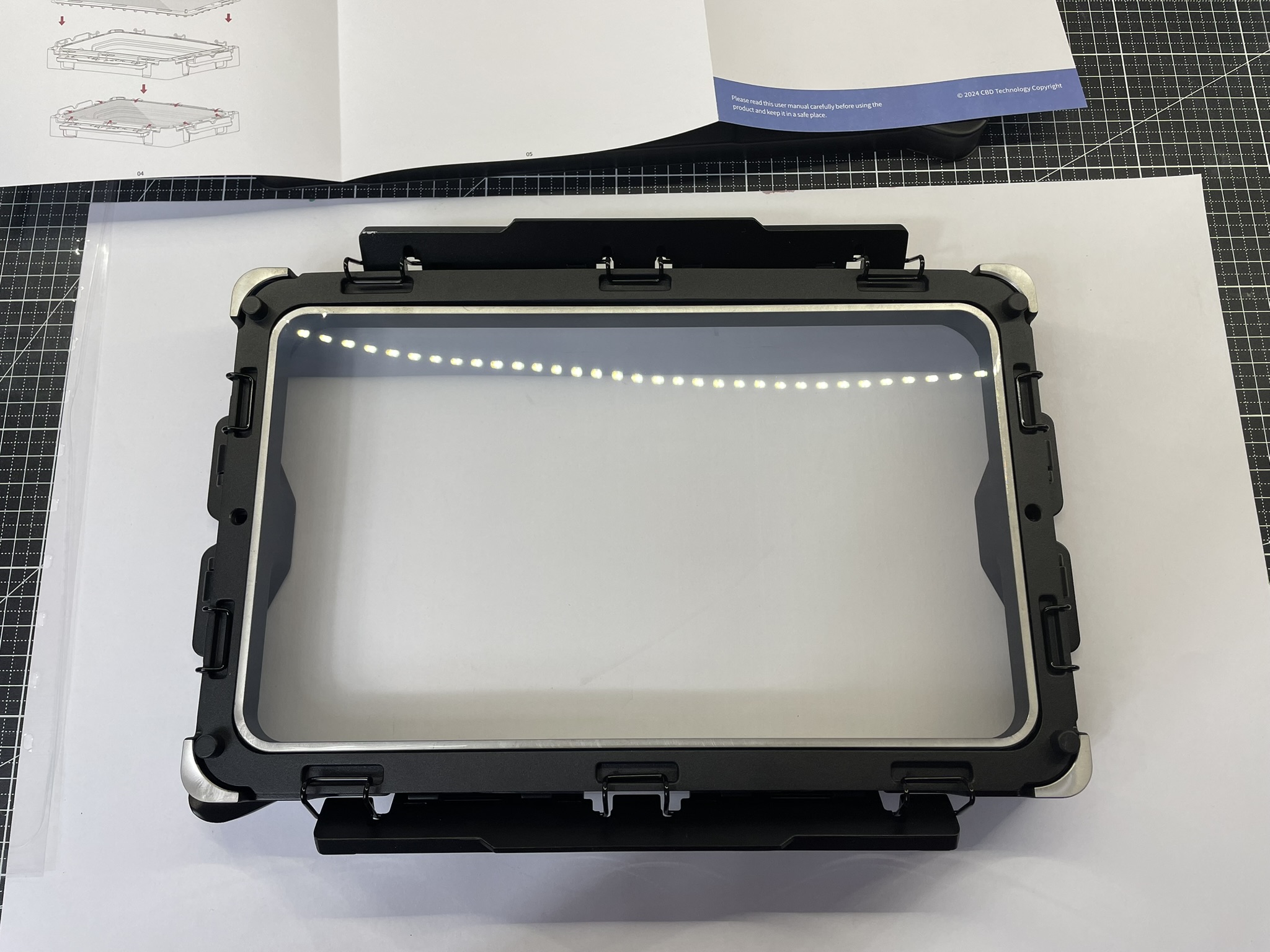

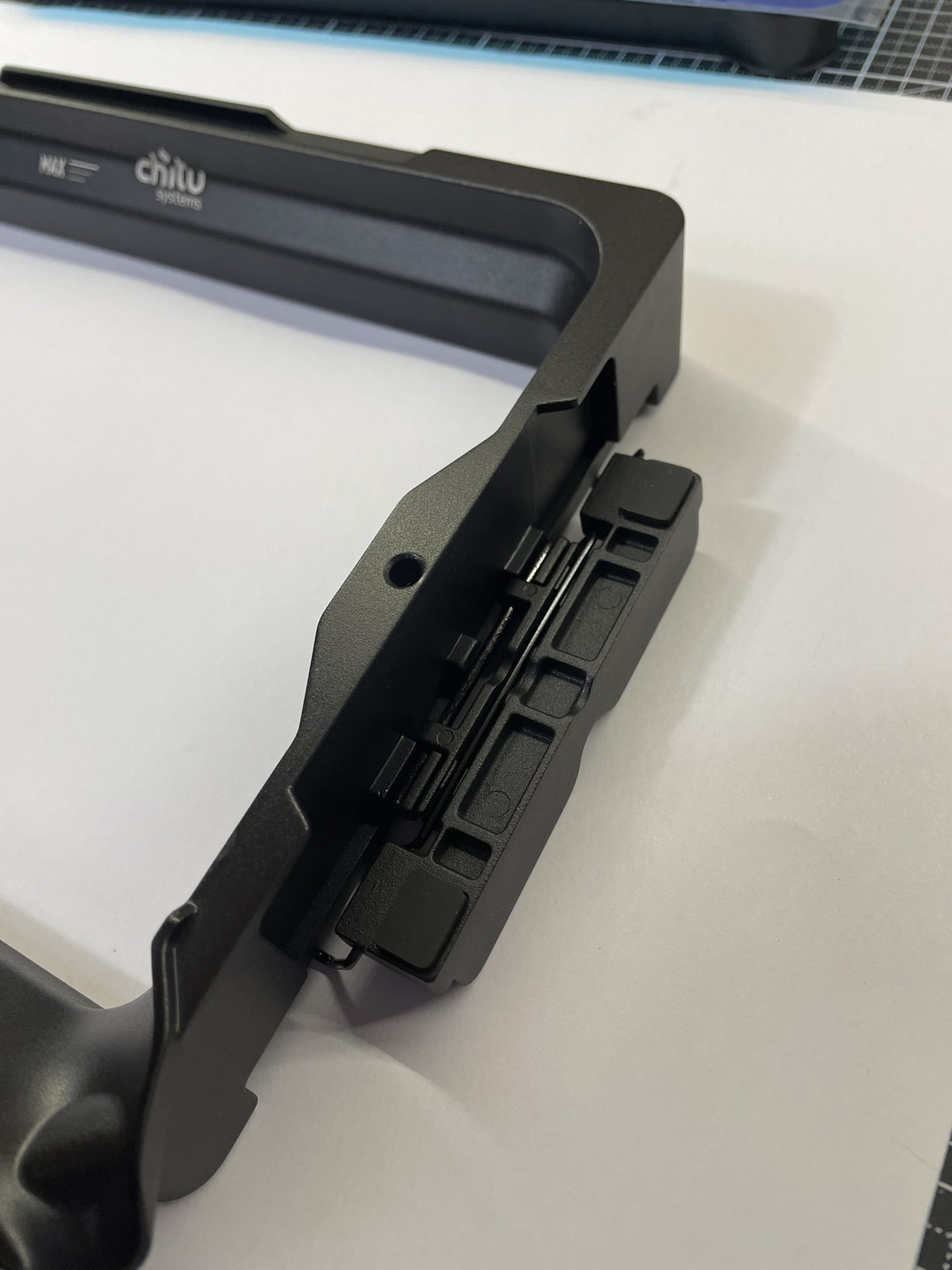

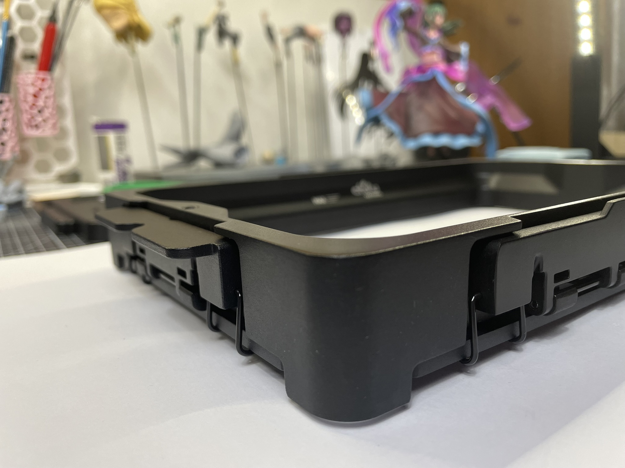

- Tank öffnen (vier Metallklappen, ähnlich wie bei Vorratsdosen – aber komplett aus Metall)
- Spannrahmen entnehmen

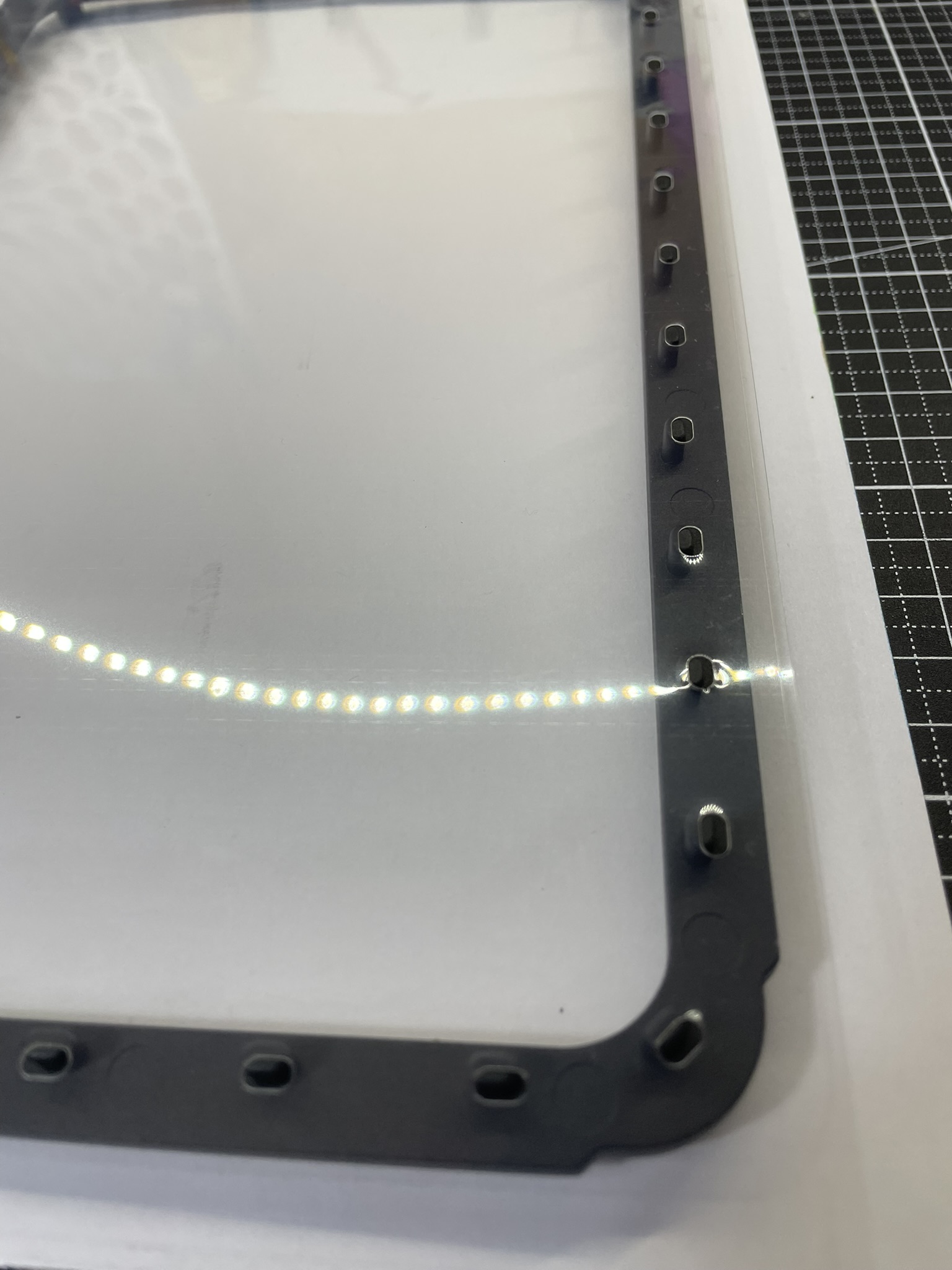

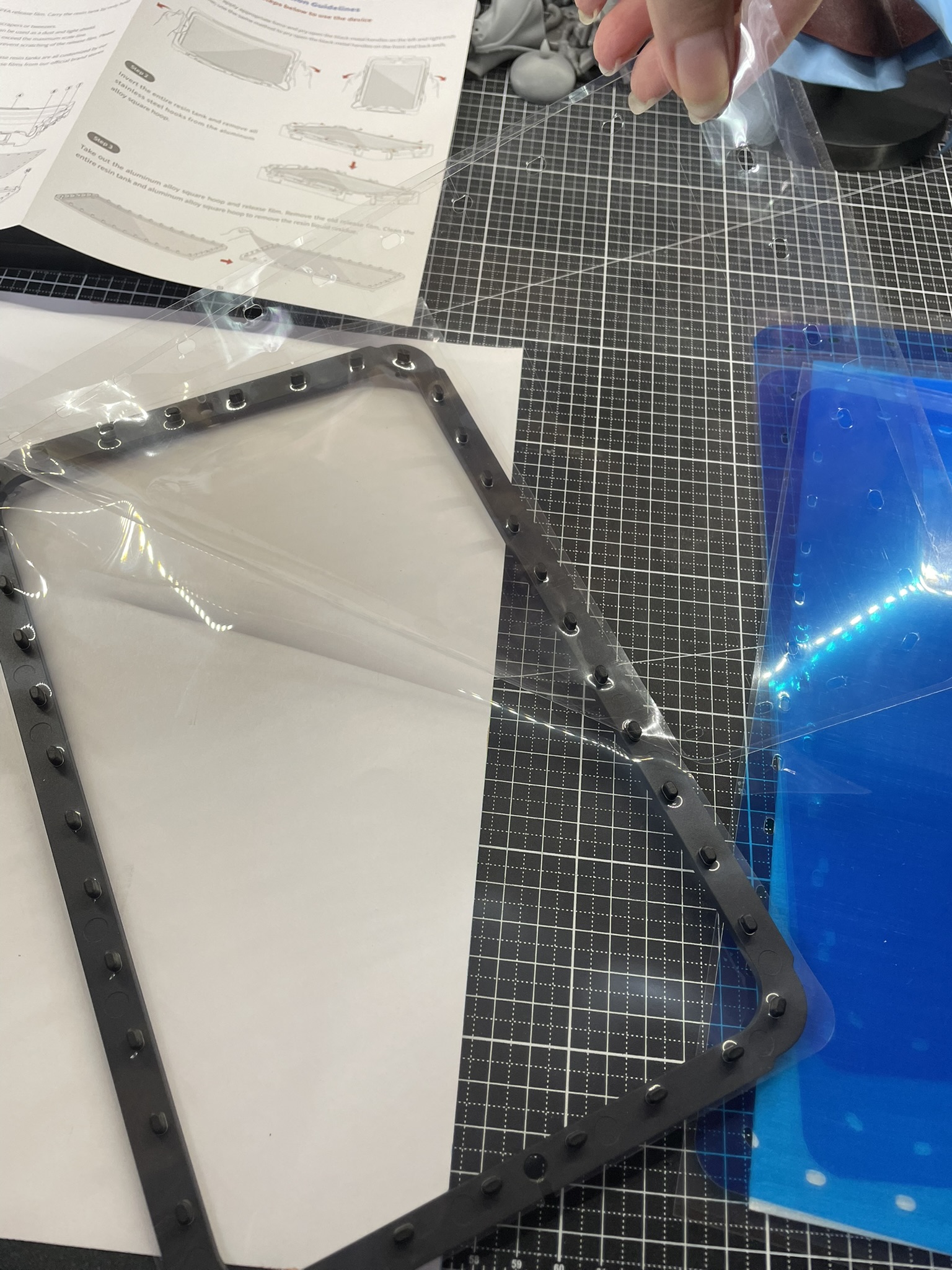

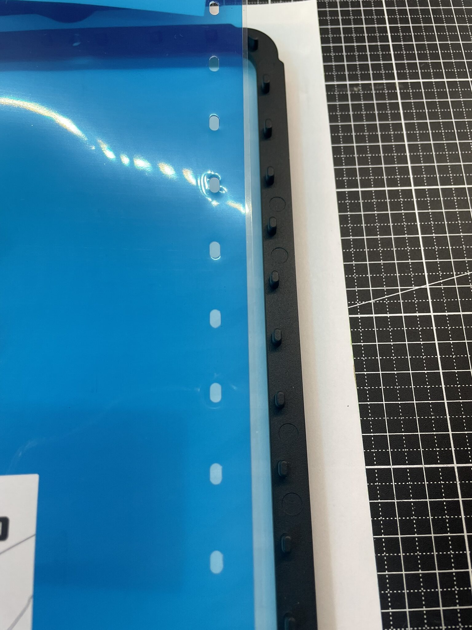

- 1 Seite der Schutzfolie der PFA/ACF abziehen
- PFA/ACF auflegen, über die Nubs/Nasen spannen bzw. festdrücken
- andere Seite der Schutzfolie abziehen
- Rahmen einsetzen
- Klammern oben in „Position legen“
- Runterdrücken: erst die kurzen Seiten, dann die langen. Und ja, das ist etwas schwergängiger
Fertig. Kein Schrauben. Kein Gefummel.

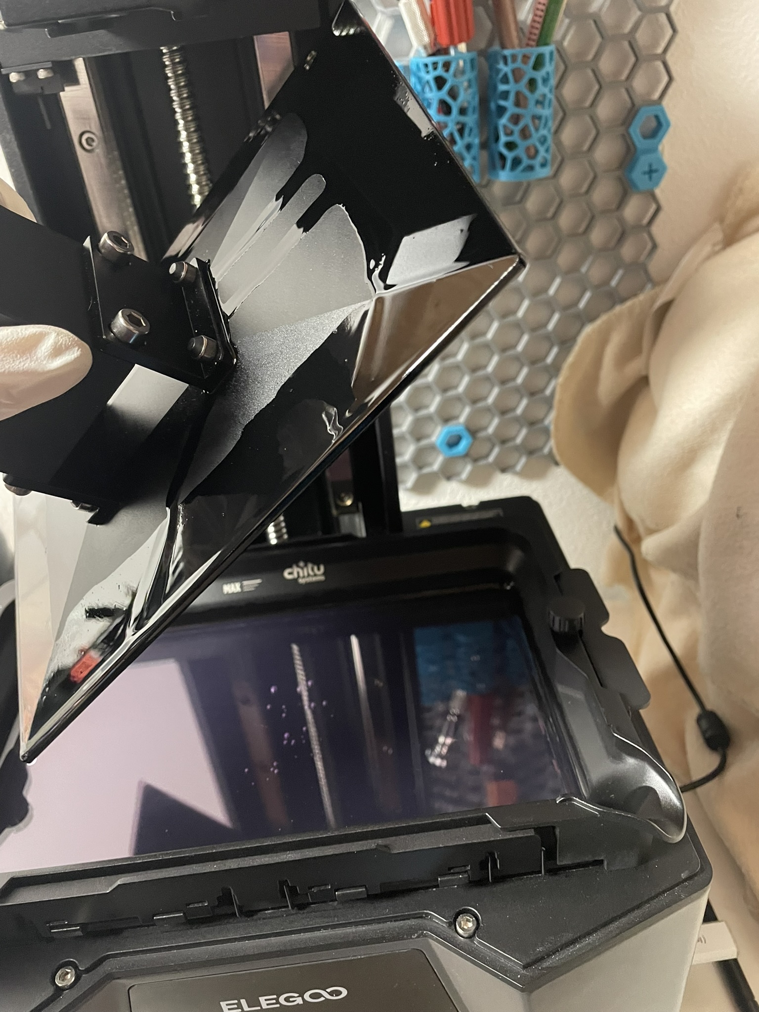

Aktuell nutze ich den Hoopat X3 mit einem Elegoo Saturn 3 Ultra – dankenswerterweise zur Verfügung gestellt von Kollege Alfrank.

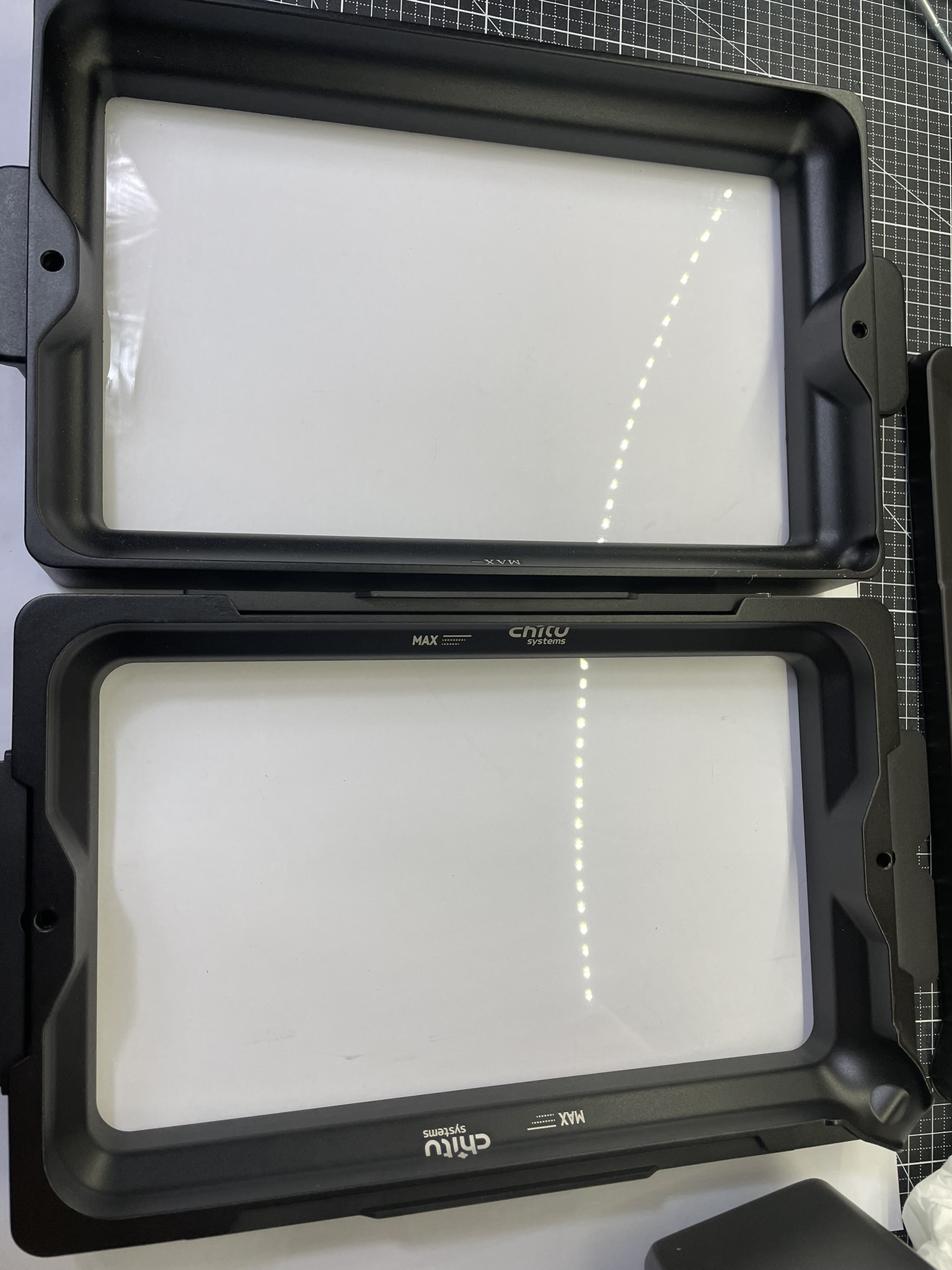

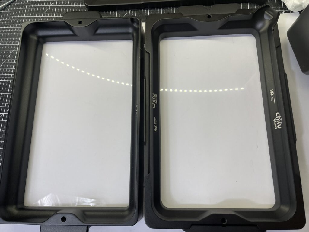

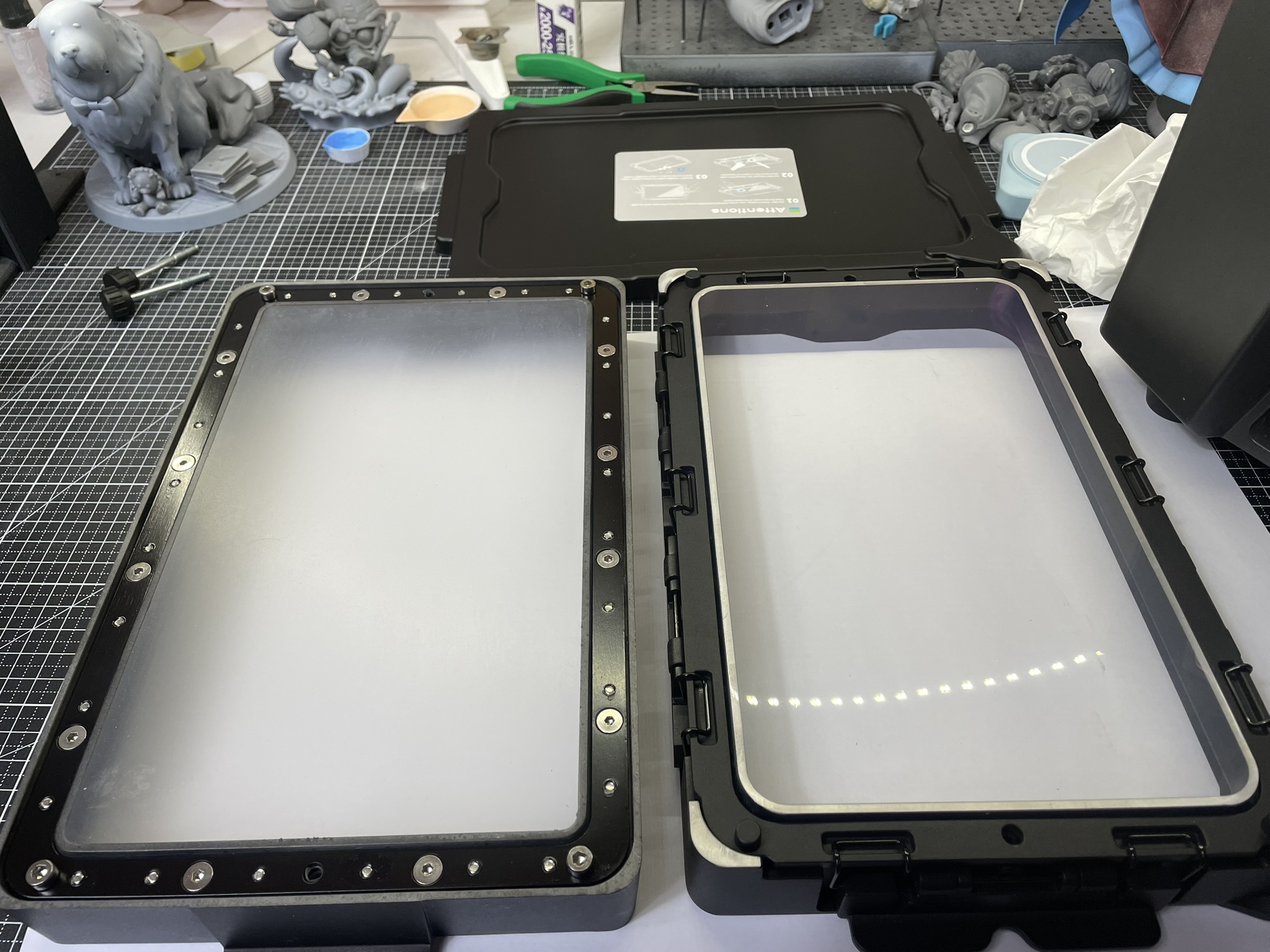

Rein optisch gibt es durchaus Ähnlichkeiten zwischen dem Originaltank und dem Hoopat. Ich habe mich allerdings für eine PFA-Folie entschieden, da mir ACF-Folien wegen des Detailverlusts beim Druck weniger zusagen. Werkseitig sind bei den meisten aktuellen Druckermodellen ACF-Folien verbaut – das ist am Ende einfach Geschmackssache. Dem Tank selbst ist es ohnehin egal, welche Folie ihr verwendet.
Tipp: Wenn ihr nicht wisst, wohin mit dem Originaltank, hebt euch einfach die Verpackung vom Hoopat auf. Der Karton ist gut gepolstert und passt exakt – damit bleibt der Tank geschützt vor Staub und Beschädigungen.

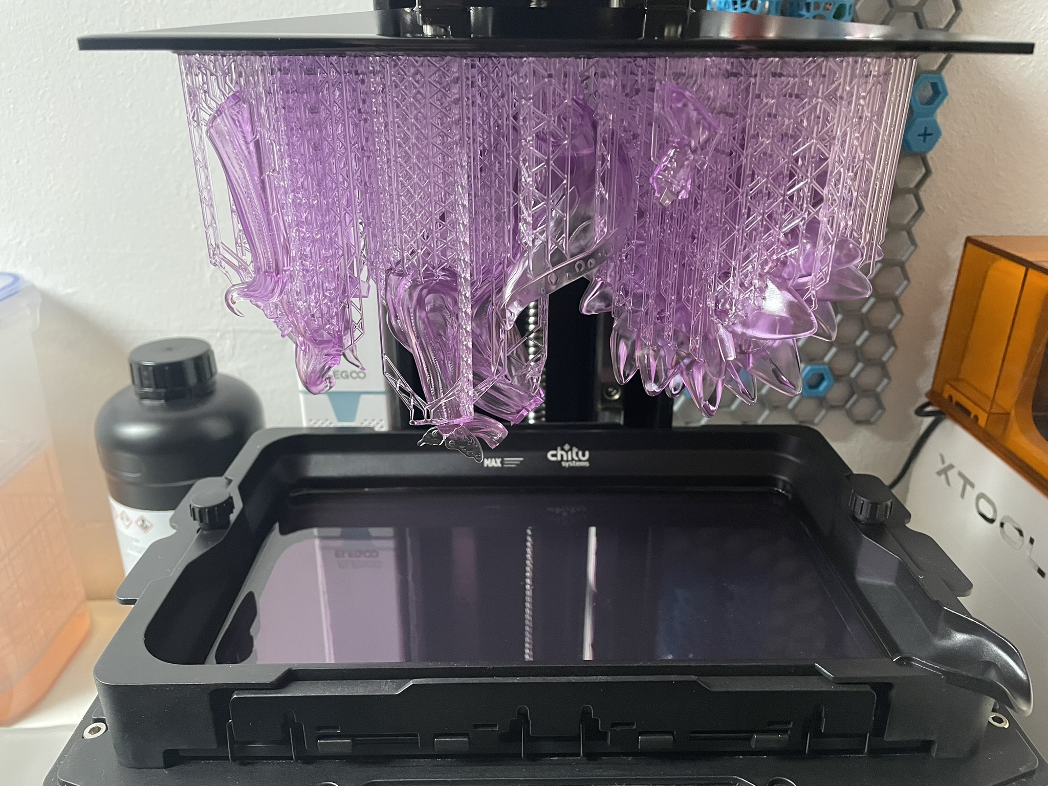

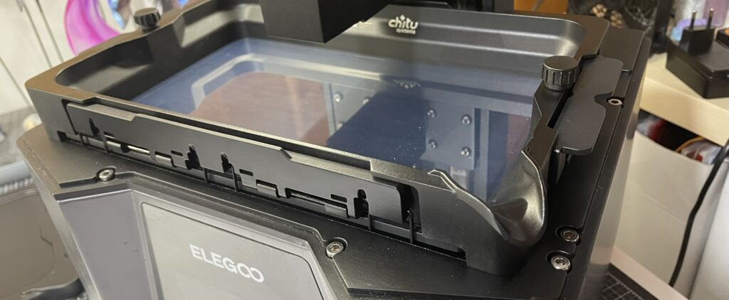

Der X3 sitzt passgenau und lässt sich problemlos verschrauben – fast so, als wäre er dafür gemacht. Auch die Ausgusskante, die optisch erst mal recht weit hervorsteht, passt in jeder Ausrichtung unter die Haube. Der Platz zwischen Kante und Abdeckung ist allerdings knapp. Achtet also darauf, dass die Kante sauber ist, damit ihr euch nicht versehentlich die Haube versaut.
Muss ich neu Leveln?
Nein. Es hält sich zwar hartnäckig die Meinung, man müsse nach einem Folientausch oder gar einem neuen Tank neu leveln – aber das ergibt so nicht wirklich Sinn. Schließlich wird die Druckplatte mit einem Blatt Papier ohne Tank gelevelt. Weder die Folie noch der Tank ändern etwas an diesem Abstand.
Wenn ihr vorher keine Probleme beim Drucken hattet, könnt ihr euch das erneute Leveln also sparen.
Levelt ihr allerdings mit Resin im Tank, solltet ihr den Vorgang nach einem Wechsel sicherheitshalber wiederholen.
Druckergebnisse

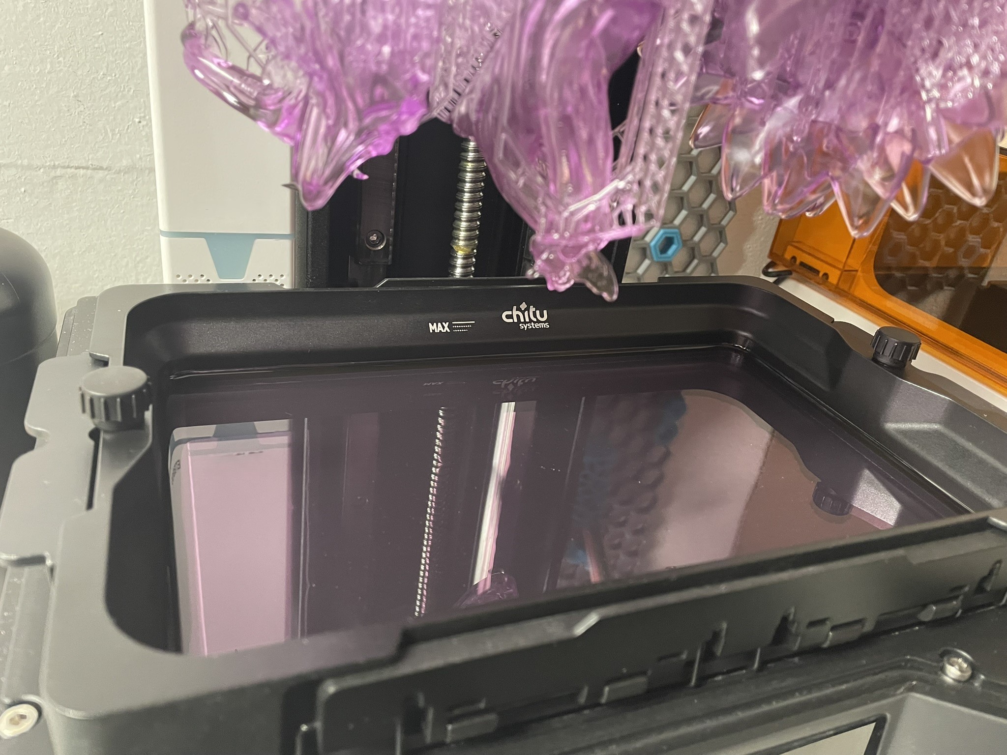

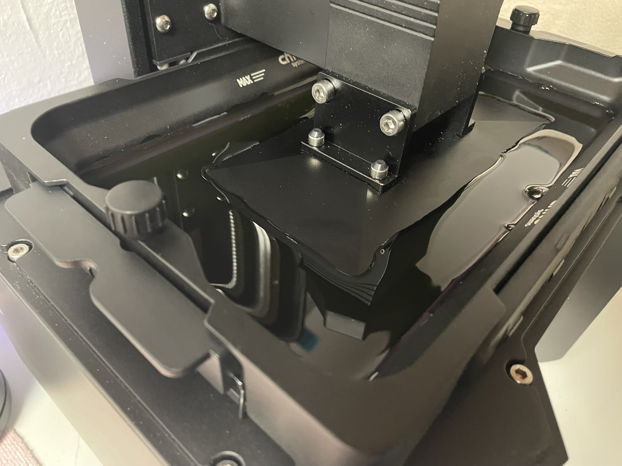

Der Tank sitzt wie das Original, die Folie macht einen hochwertigen Eindruck und hat den ersten längeren Druck problemlos überstanden. Die PFA sah danach aus wie neu.
Das Resin blieb über Nacht im Tank, zur Sicherheit hatte ich ein Küchentuch daruntergelegt. Alles dicht – genau so soll’s sein.
Und wer, wie ich, sein Resin gern einfach im Tank lässt, kann zur Geruchsreduzierung die Tankabdeckung darüberlegen. Dafür müssen – wie schon erwähnt – die Tankschrauben zuvor entfernt werden. Kein großer Aufwand, bringt aber wirklich was gegen unangenehme Gerüche.
