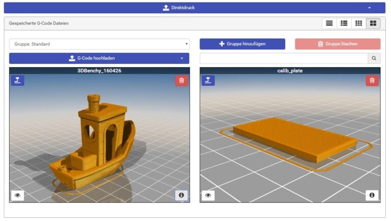

- Sehr gelungen (jaja, Blingbling) finde ich die gerenderten 3D Ansichten als Vorschaubilder, das sieht schon sehr sexy aus, allerdings dauert das Rendern der Bilder auf der schwachen Raspberry Pi Hardware seine Zeit, da kann aber Repetier-Server nicht viel für. die gespeicherten Druckobjekte können in Gruppen organisiert werden.
Frisch gerendert im Archiv
