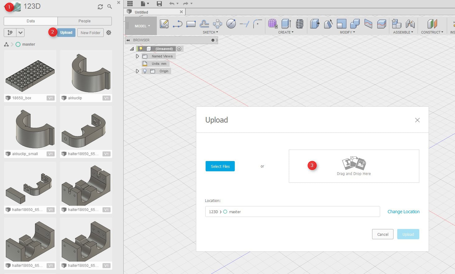

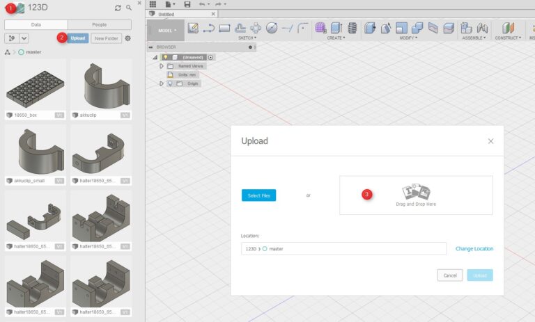

  1. Data Panel öffnen
  2. Upload Knopf drücken
  3. Die 123Design Datei (Endung .123dx) auf das Upload Feld ziehen
  4. Die Datei erscheint nun hier in der Liste, gerne auch mehrere gleichzeitig..
  5. Nochmal auf Upload und warten, bis die Datei(en) vollständig übertragen wurden

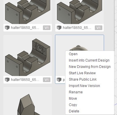

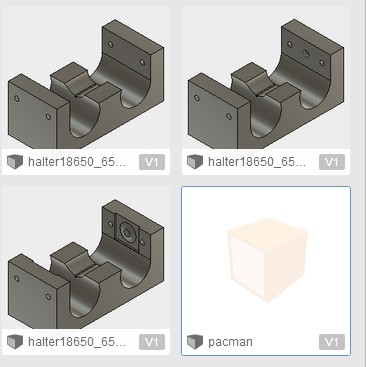

  6. dann auf Close und die Datei taucht nun in der „Bibliothek“ auf – zuerst noch ohne Vorschau

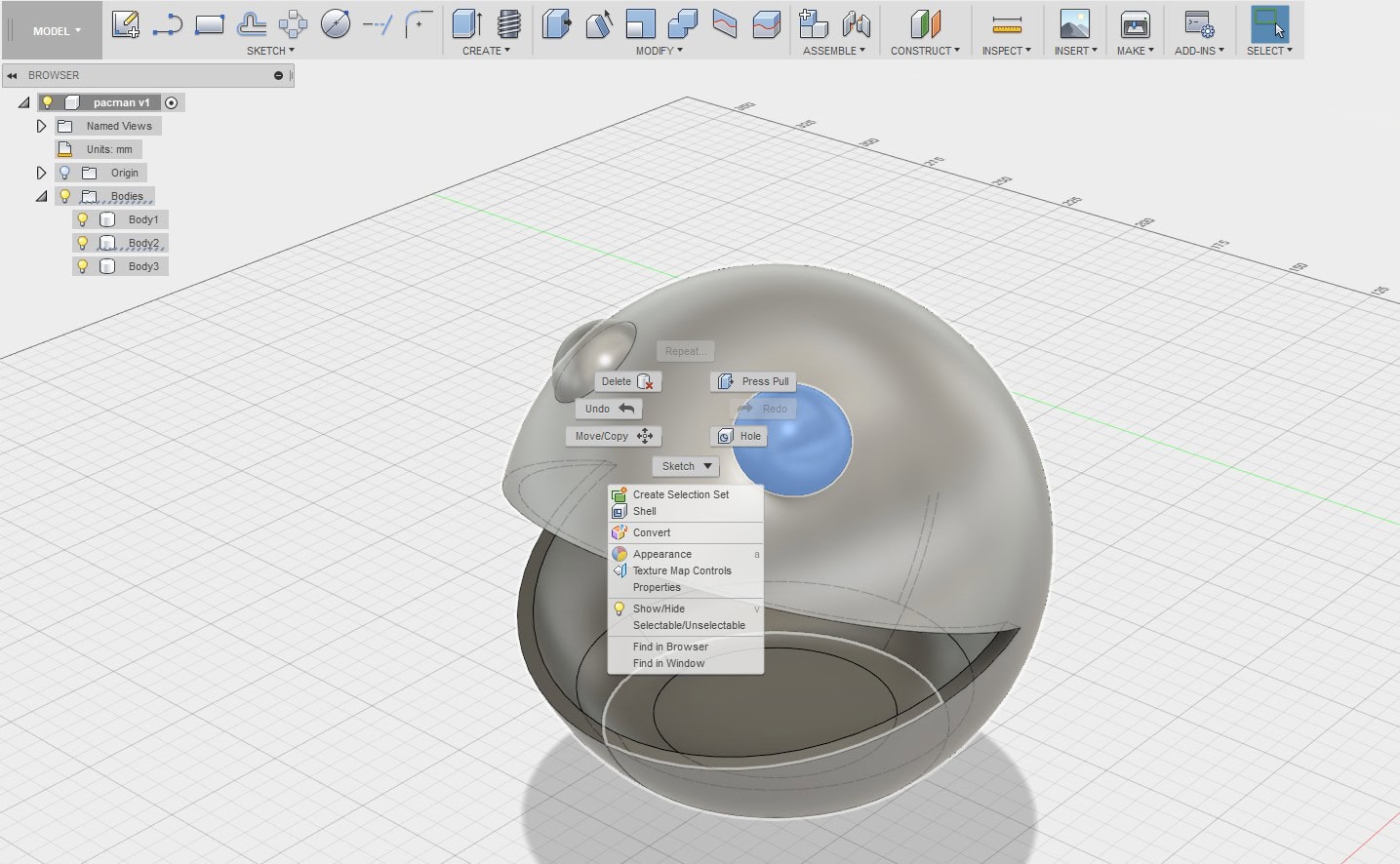

  7.  paar Sekunden später dann auch mit der Dateivorschau und allen erwarteten Funktionen im Context-Menü:
Die Teile sind nun in Fusion 360 „bedingt“ editierbar. Was heisst bedingt: Nun, ich bekomme eine Sammlung an „Bodies“ – also kein Mesh, das man im Grunde nicht wirklich bearbeiten kann. Die Konvertierung tut also mehr, als man mit einer STL Import – Export hätte erreichen können.
Aber so Sachen wie Filets & Chamfers sind nicht mehr editierbar. Und irgendwie hätte ich schwören können, dass zumindest meine neueren Sachen Sketch basiert waren, aber die Sketches sind irgenwie nirgends.. Naja, muss ich mal noch genauer anschauen..
