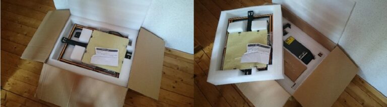

Uwe rüstet auf: Creality CR-10 Ersteindrücke
Der Creality CR-10 scheint mit 300x300x400mm Druckbereich zum Kampfpreis unter 400,00 Euro aus China ein echtes Schnäppchen für alle zu sein, die es etwas Größer brauchen..
Uwe Reintzsch: Creality CR-10
Nach dem Theater mit dem Original Prusa i3 MK2S flatterte doch prompt eine Anfrage für den Druck eines großen Messemodells von einem guten Kunden ins Haus. Im Vergleich zu meinem Dremel ist der Prusa schon deutlich größer im Druckbereich für die Anfrage aber noch deutlich zu klein. Mit den Macken im Hinterkopf wollte ich es aber nicht wagen ein Angebot abzugeben, einen guten Kunden abzuweisen ist aber auch nicht mein Ding. Auf der Suche im Internet bin ich dann auf so ein China billig riesen Dingsda gestoßen. Der viel-sagende Name CR-10 ohne Herstellerangabe – das kann nur schief gehen! Aber mit 365€ (inkl. Transport und Steuer!) hält sich der Verlust in Grenzen also bestellen. 10 Tage von Bestellung bis Lieferung! Für alle die es nicht glauben schreib ich es nochmal aus. ZEHN!!! Da haben die Gleitlager aus Deutschland länger gebraucht als der Drucker aus China! Bei Prusa schweige ich an dieser Stelle einfach mal. Die Kommentare im Netz sind zu diesem Drucker zum Teil recht heftig. Da diese aber offensichtlich nicht von den Besitzern der Geräte kommen hab ich es gewagt. Aber der Reihe nach

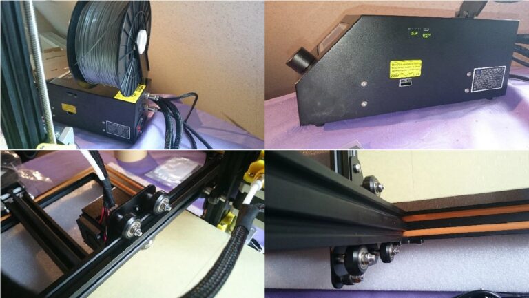

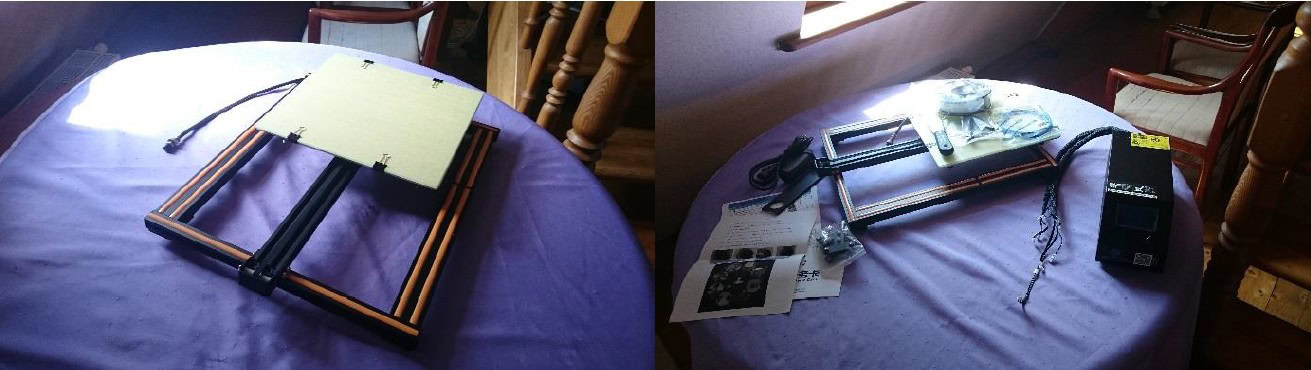

Beworben wird der Drucker als DIY-Gerät. Das ist die pure Lüge! Maker kommen bei diesem Gerät nicht auf ihre Kosten! Stoppuhr ist überflüssig! 14 Schrauben müssen festgezogen und 9 Stecker eingestöpselt werden. Montageanleitung? Überflüssig! Es liegt ein DIN A4 Blatt bei aber das in bestem chinesisch (glaub ich zumindest). Nein da gibt es nichts zu basteln!

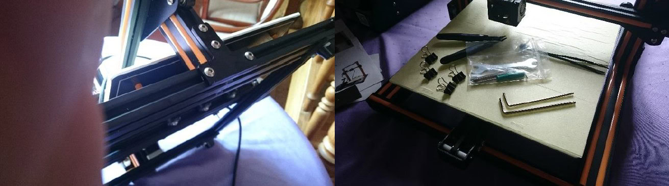

Am verwirrendsten sind noch die überschüssigen Schrauben, Nutensteine und Zipties (heb ich auf für Prusa). Alles ist vormontiert und nur zum besseren Transport in 3 Teile und eine Pappkiste zerlegt. Der gesamte Rahmen besteht aus 20x20er und 20x40er Aluprofilen. Diese dienen auch als Führungen. LM8UU oder Gleitlagerersatz mit Präzisionsführung gibt es nicht. Stattdessen sind kugelgelagerte POM-Rollen verbaut welche in den Nuten der Profile laufen und das sehr gut! Hauptkritik im Netz ist die weit hochragende Z-Achse und daraus resultierend fehlende Steifigkeit (ein Punkt den ich am Prusa i3 MK2(S) bemängle). Also hab ich mich moralisch schon auf eine zusätzliche Aussteifung vorbereitet. Aber ich bin positiv überrascht! Das Gestell aus Aluprofilen ist deutlich steifer als der von M10 Muttern geklemmte gelaserte 6mm Alu-Rahmen am Prusa.
Die X-Achse wird nur von einem Schrittmotor in der Z-Richtung bewegt. Noch fehlen mir die Erfahrungen aber wenn die Führung mit den POM-Rollen nicht schlapp macht sehe ich das positiv. Aus der Fördertechnik hab ich damit zumindest sehr gute Erfahrungen. Eine automatische Bettnivellierung wie am Prusa gibt es nicht. Nachrüsten? Wenn jemand damit Erfahrungen hat bin ich offen für jede Schandtat! Filamentüberwachung fehlt wie beim Prusa auch. Der Filamentvorschub sitzt wie beim Multimaterial Kit von Prusa nicht auf dem Heiz-element sondern wird über Bowden zugeführt. Vor- oder Nachteile kann ich noch nicht bewerten. Das große beheizte Druckbett mit einem Bauraum von 300x300x400mm ist mit einer Glasplatte versehen. Für die Wärmeübertragung sicher nicht optimal, dafür absolut eben. Ab Werk mit breitem Malerkrepp beklebt schlägt dieses massig Blasen. Ob das von der Seeluft kommt? Das seh ich mal nicht so kritisch. Eine Rolle Malerkrepp liegt bei. Das beigelegte Werkzeug ist zum Teil besser als bei Prusa (Inbusschlüssel mit Kugelkopf) zum Teil nicht als solches zu bezeichnen (Blechseitenschneider mit riesiger Lücke, Blechmaul-schlüssel, angeschliffener Baumarkt Spachtel und ein Schraubendreher aus einer Puppen-stube). Zum Zusammenbau benötigt man aber nur die 2 größten Inbusschlüssel und immerhin ist ein Maulschlüssel für den Düsenwechsel dabei. Die gesamte Steuerung samt Display und Stromversorgung sind separat in einem stabilen Blechgehäuse untergebracht. Wie beim Prusa kann auch hier auf 110 Volt umgestellt werden. Vor dem Einschalten also unbedingt kontrollieren! Alle Kabel zum Drucker sind wie im Dremel mit Netzüberzug und Steckern nach Achse zusammengefasst und beschriftet. Schaltplan ist überflüssig! Wofür die beigelegten Zipties gedacht sind? Keine Ahnung. Kabelsalat gibt es nicht! Der Spulenhalter wird auf dem Steuerungskasten montiert und steht stabil.
Eine Rolle PLA ist für den ersten Versuch beigelegt. Für mehr reicht die Rolle (ca. 200g) nicht. Hab noch nie so eine kleine Rolle gesehen. Der Druck erfolgt über SD-Karte oder USB-Anschluss. USB-Kabel und SD-Karte mit USB-Adapter liegen bei. Auf der SD-Karte ist auch die Software abgelegt. Das witzigste entdeckte ich beim Übersetzen der Dateinamen mit dem Google Übersetzer. Ein Verzeichnis heißt englische Software natürlich in Chinesisch. Einige Dateien haben die Dateiendung verdächtige Datei (wieder in Chinesisch). Auch die Anleitungen sind lieblos zusammengeschossen und in Chinesisch. Zum Glück handelt es sich um die üblichen Verdächtigen (Cura…) wie sie bereits von Prusa bekannt sind. Spezielle Einstellungsdateien wie bei Prusa hab ich für CR-10 (noch?) nicht finden können. Wie beim Prusa kommt der RepRap Marlin als Treiber zum Einsatz. Die Chancen stehen also gut, dass die variable Layerhöhe und ColorPrint von Prusa auch hier funktionieren. Als Druckkopf kommt wie im Dremel der MK10 zum Einsatz. Eingebaut ist eine 0,4 mm Düse und eine 0,3 mm Düse ist beigelegt. Schichthöhe mit 0,4 mm Düse ab 0,1mm und mit 0,3 mm Düse ab 0,05 mm bis 0,4 mm. Druckgeschwindigkeit bis 200 mm/s, 80 mm/s empfohlen. Als Filament kommt PLA, ABS und weitere mit 1,75 mm Durchmesser zum Einsatz. Die Suche nach einer Webseite führt über ein Duzend QR-Code auf Facebook. Da ich mit Facebook nicht mag weiter auf die Seite http://www.cxsw3d.com. Leider wieder alles auf Chinesisch. Mit Google-Übersetzer geht es dann. Irgendwann findet sich auch ein Softwaredownload. Dieser ist dann nur erreichbar nach Installation eines Downloadmanagers oder in passwortgeschützten Packdateien. Vermutlich stehen die Passwörter irgendwo auf der Seite aber wer kann schon Chinesisch! Auch hier wieder Cura_14.12 chinesischen Crack Pack. Die Dokumentationen sind gruselig! In einem Dokument wird von dem CR-10 zum CR-8 und zurück gesprochen, die Werte für Einstellungen widersprechen sich von Dokument zu Dokument, die Sprache wechselt in einem Satz von englisch auf Chinesisch, die Bilder stellen meist chinesische Programmausschnitte dar was auch nicht wirklich hilfreich ist. Ich werde mir die Software bei Ultimaker herunter laden. Die ist aktuell, in Deutsch, ungecrackt und virensicher. Mit den Einstellungen muss halt probiert werden.
Ein endgültiges Fazit kann ich noch nicht abgeben. Auf den ersten Blick haben die Chinesen vieles richtig gemacht und ein durchdachtes Gerät zum super Preis zusammengebaut. Lieferzeit ist Super und Verpackung ausreichend. Verbesserungsmöglichkeiten wie automatische Bettnivellierung oder Filamentüberwachung sind vorhanden. Echte Kritik gibt es bei Software, Dokumentation und Internetauftritt. Das wird sich wohl leider so schnell auch nicht ändern. Dem CR-10 werde ich noch einen Raspi mit Octoprint und einen Spannungswandler für dessen 5V Stromversorgung spendieren. Erfahrung hab ich damit noch nicht. Mehr dazu nach den ersten Tests. Sollte bereits ein Erfahrungsträger unter den Besuchern sein würde ich mich über Tipps sehr freuen.
