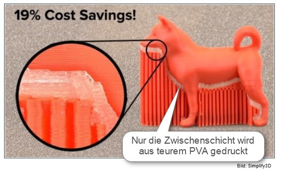

  • Verbesserungen für Multi-Extruder Drucker:
    Neu hinzugekommen ist die Möglichkeit, nur die Verbindungsschichten zwischen Support und dem eigentlich Druckobjekt mit dem zweiten Extruder zu drucken. Dazu wurde die Möglichkeit geschaffen, die bereits aus früheren Versionen bekannten „Dense Support Layers“ einem bestimmten Extruder zuzuweisen (und noch ein paar mehr Einstellungen dazu). Auf diese Weise kann man das sehr teure wasserlösliche PVA nur für diese Zwischenschichten verwenden und für den Hauptanteil der Supportstrukturen billiges PLA nutzen. Das spart ungemein.

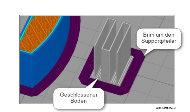

  • Verbesserungen bei den Supportstrukturen:
    Einzeln stehende, schmale, aber sehr hohe Support-„Türme“ sind mir gerne mal umgefallen. V4.0 erlaubt nun, diesen Supportstrukturen ein eigenes Brim zu spendieren. Bisher bin ich im Zweifelsfall dazu übergegangen, die Supportstrukturen dichter als nötig zu drucken, hier kann man nun auch alternativ mehre geschlossene Boden-Schichten zur Stabilisierung nutzen. Auch gibts nun neue Rafts, die besser an die tatsächliche Fläche der Objekts angepasst werden, so Material und Druckzeit sparen und noch leichter zu entfernen sein sollen. Ich kann mich allerdings nicht mehr dran erinnern, wann ich zuletzt ein Raft gebraucht hatte.

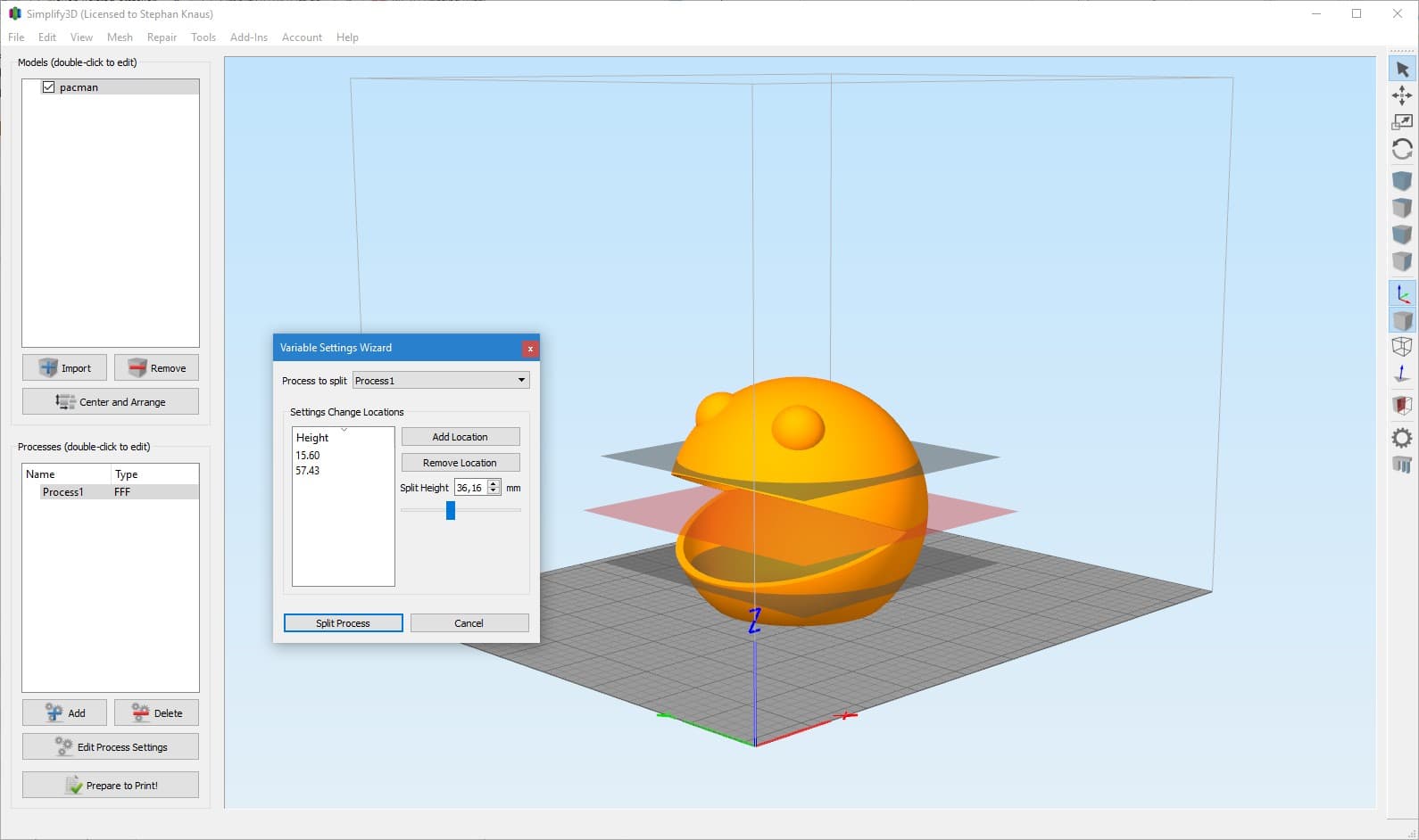

  • Verbesserungen im Umgang mit mehreren Prozessen.
    Mit dem Splitting Assistenten können die Start- und Endlayer bequem mit einem Schieber definiert werden, das war vorher ein arges Gefummel. Wer mal schnell 5-6 Prozesse anlegen wollte saß da gefühlt ne halbe Stunde dran. Simplify3D v4.0 machts nun recht bequem und sorgt dabei nun automatisch für „nahtlose“ Übergänge (= ohne wie zuvor erst mal Top und Bottom Schichten einzufügen, die erst umständlich wieder entfernt werden mussten). Ebenfalls wurde das sequentielle Drucken mehrere Objekte gleichzeitig verbessert. Auch der „Vasen“-Modus kann nun in Prozessen genutzt werden.

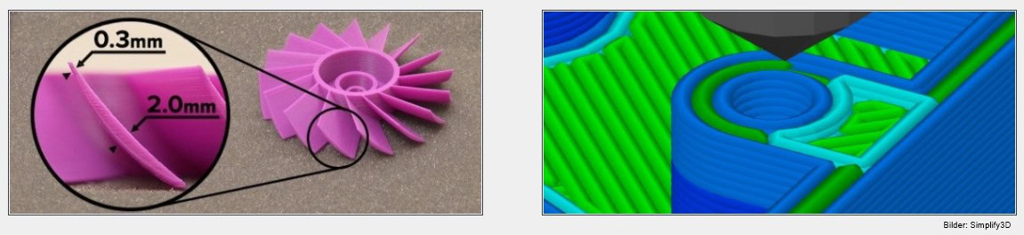

  • Variable Extrusionsweite: Simplify3D kann nun die Breite der gedruckten Linie dynamisch anpassen. Dies ist vor allem beim Drucken dünner Wände hilfreich, die so besser ausgefüllt werden können. Simplify3D nennt als anderes Beispiel das Drucken von Rotoren, wo dynamisch die Extrusion angepasst wird, um die einzelnen Rotorblätter durch Anpassen der „Linienbreite“ sauberer drucken zu können.
