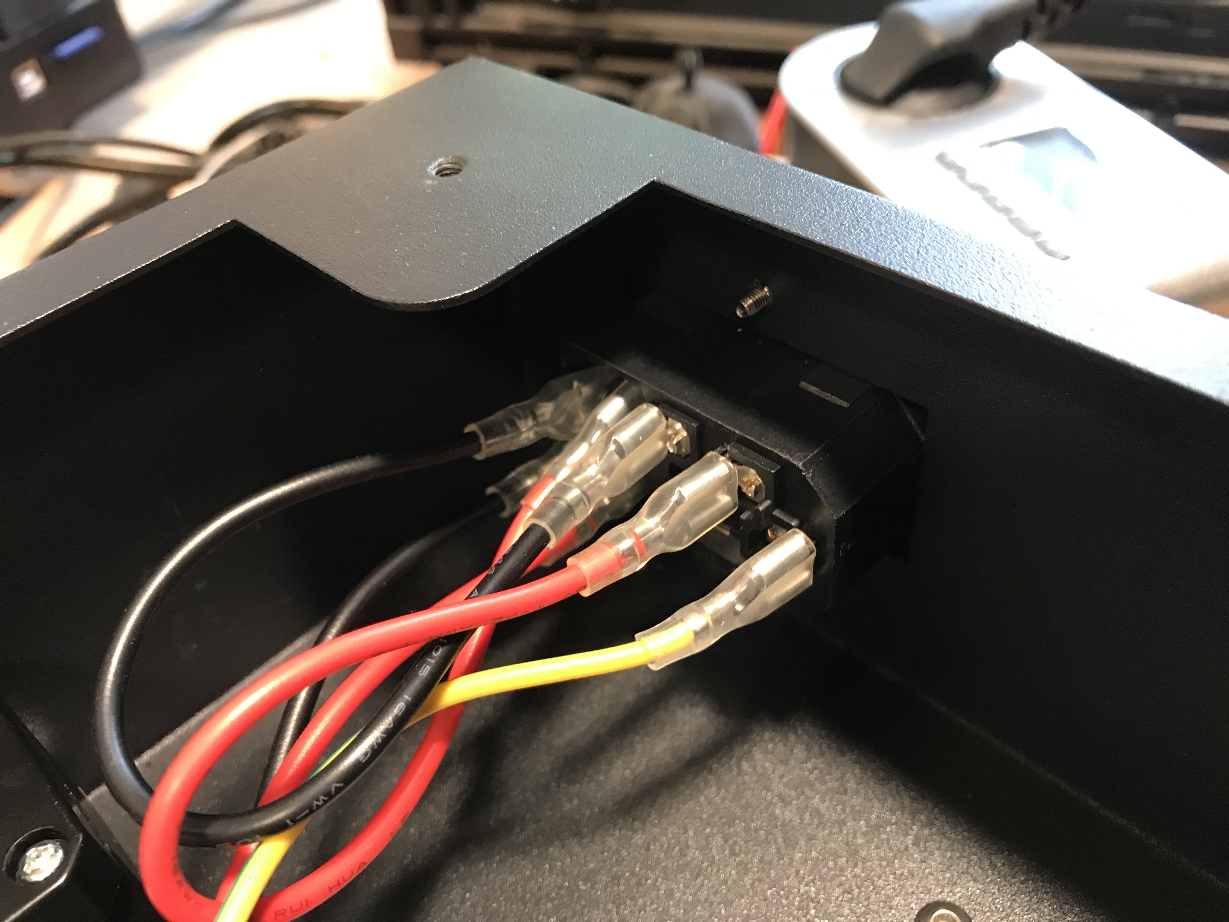

Versandschaden:

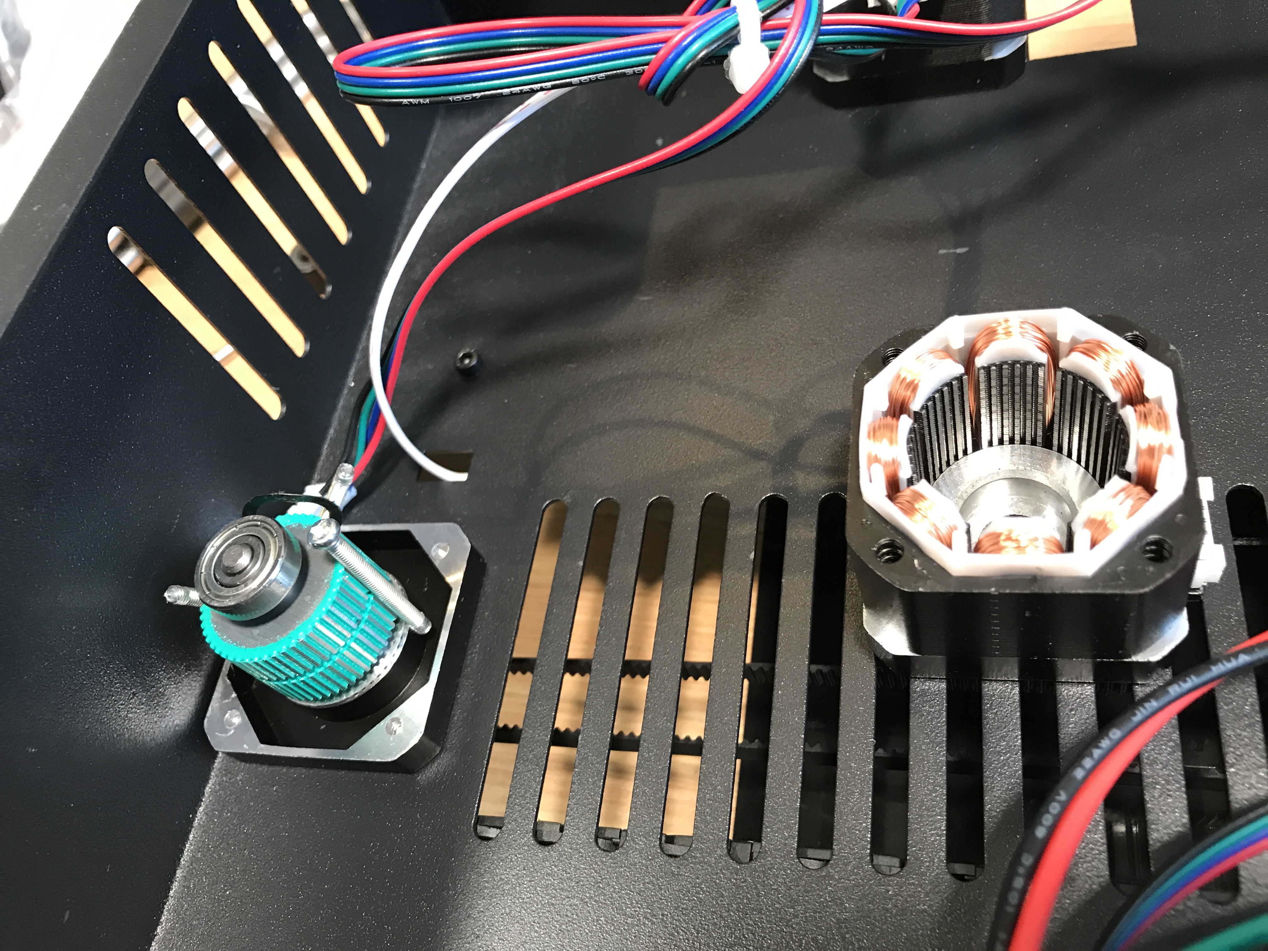

Während des Unboxings fiel mir ein eigenartiges dumpfes Scheppern auf. Ich hätte ihn ja eh aufgeschraubt, zum reingucken, aber so wars dann Pflichtprogramm und ich fand dann dieses Bild vor:
Die 4 Schrauben, die eigentlich den Motor zusammenhalten sollten waren an der Spitze komplett abgenudelt und beim Transport zerfiel der Stepper dann eben in 2 Teile, das Stepper-Gehäuse flog also die ganze Zeit lustig in der Druckerbasis herum. Das war, was so gerumpelt hatte.
Leider gibt es keinerlei Markierung an den Motoren, so dass ich mich letztlich dazu entschieden habe, den defekten Y Motor gegen den E Motor zu tauschen (die sehen identisch aus) und für E einen anderen Motor aus meiner Ersatzteilkiste zu nehmen.

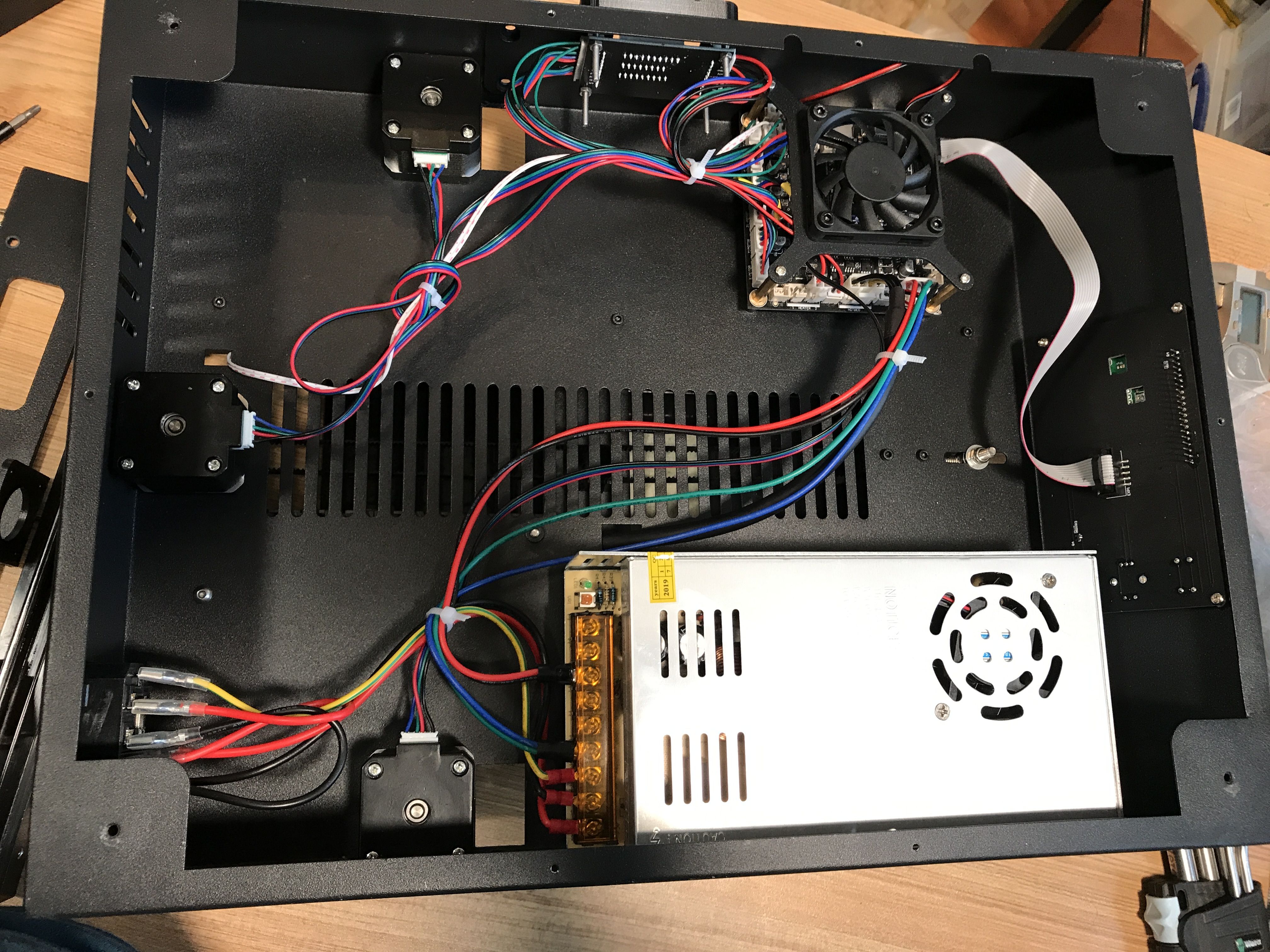

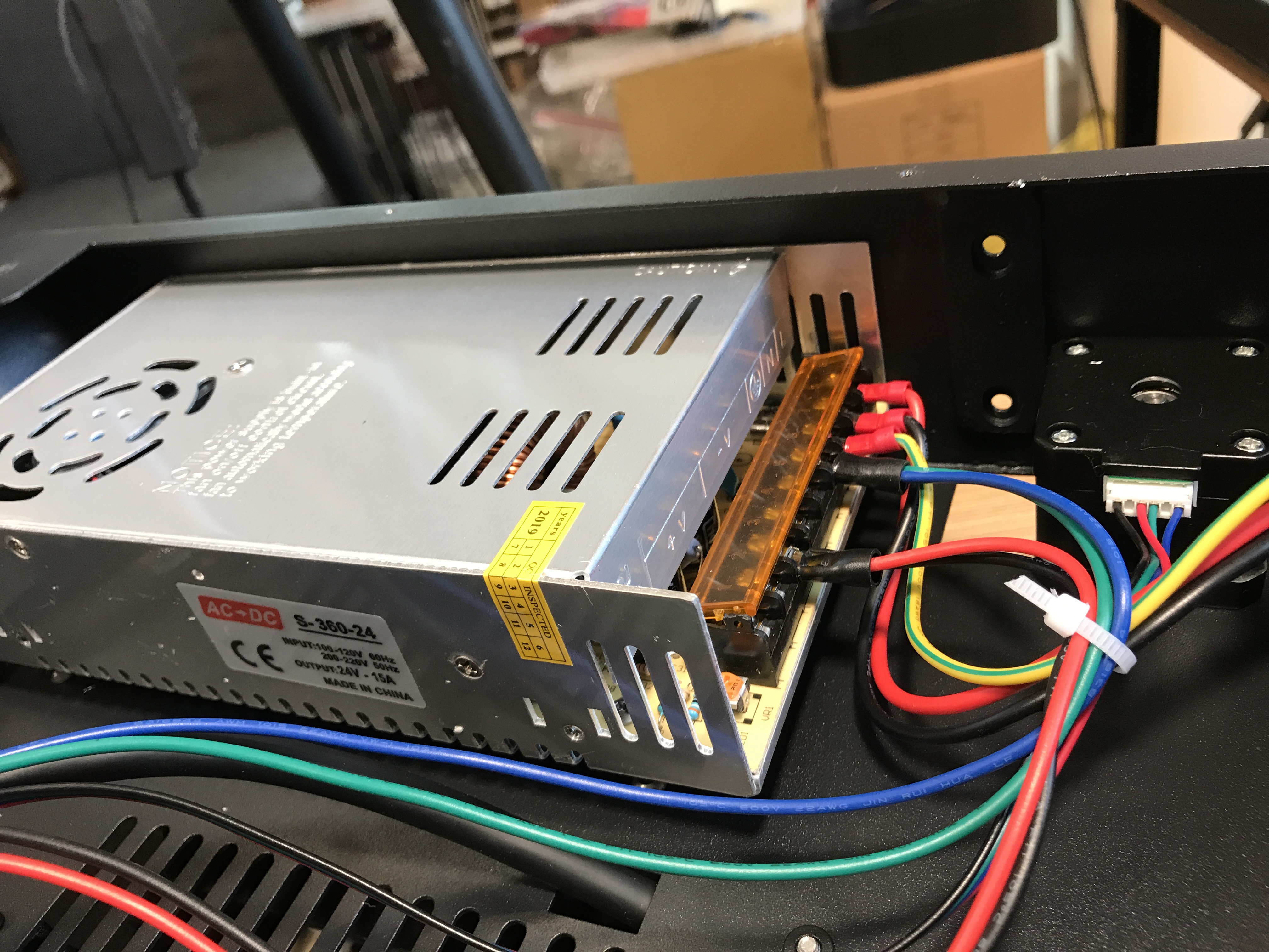

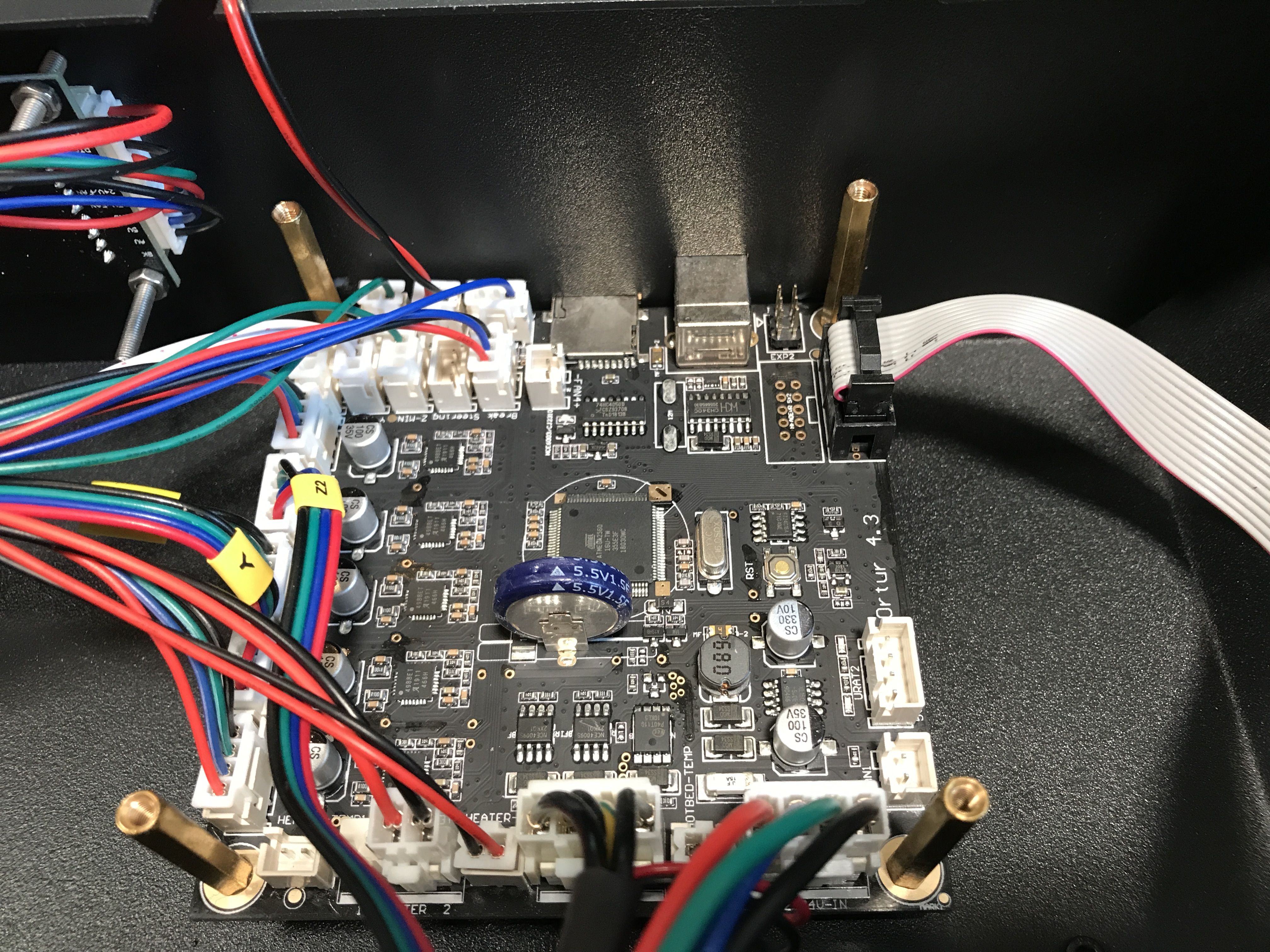

Innereien
Eigentlich recht sauber aufgebaut, Noname 24V Netzteil 15A, Ein-Aus Schalter mit Sicherung, Kabelverhau hält sich in Grenzen. Überall schön Stecker und Kabelschuhe (Vorsicht, die an der Netzbuchse waren alle sehr locker bei mir). Kabelquerschnitte sehen gut aus.
Ein großer Lüfter fürs Board – insgesamt also nur 2 Lüfter im Inneren.
Das Board selber ist ein Eigenkreation von Ortur, Bezeichnung Ortur 4.3, ATMega 2560 mit fest verlöteten Allegro 4988 Treiber, das gibt Punktabzug. Alles in allem schaut das OK aus. Jetzt nix Dolles, aber auch kein technischer KO.

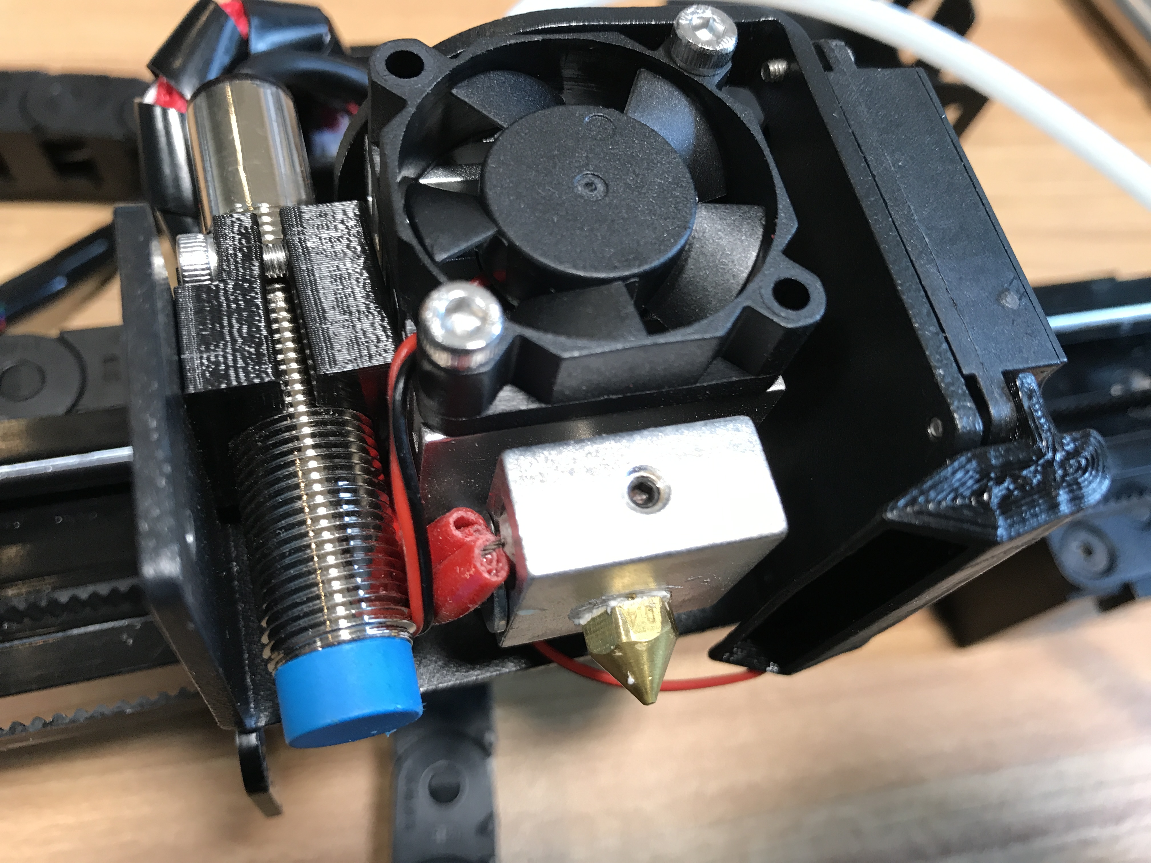

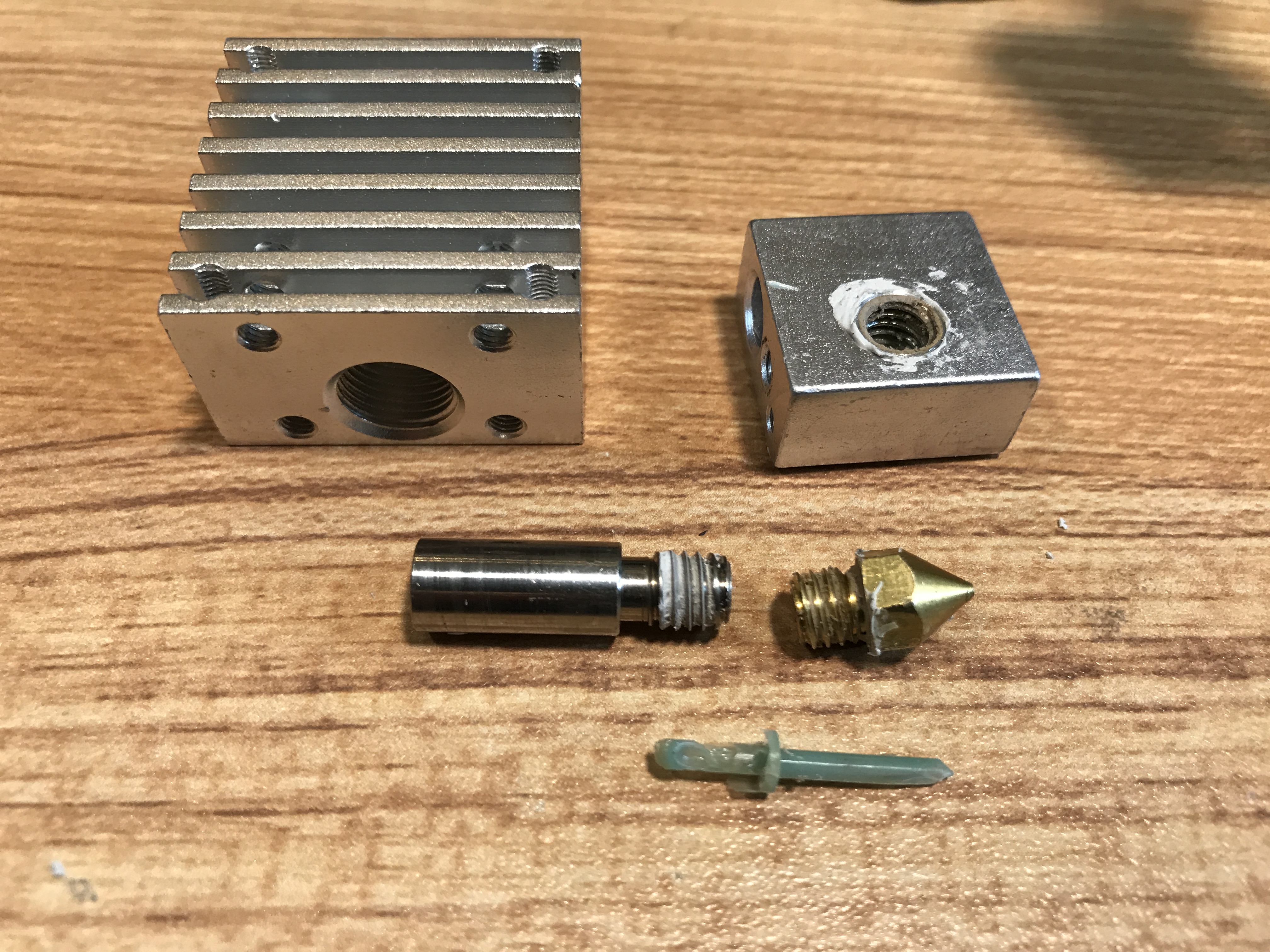

HotEnd:
Auch hier preisbewusste Standardkost. Mit dem „Tevo“ Style Hotend kann man leben, es wird z.b. auch bei Sapphire S genutzt, aber Punkte verschenkt wird auch wieder: statt korrekter Montage wurde wieder mal auf Dichtmasse gesetzt.
Zerlegen und Reinigen ist also angesagt: Mit der Messingbürste abschrubben und dann mit einem Gewindeschneider M6 den Dreck aus dem Heizblock schneiden.
Die Verstopfung liefert Ortur auch gleich mit, der „Quasi-Coldpull“ des im Werk benutzten Testfilaments. Schön zu sehen, dass da bereits die Misere in vollem Gange war.

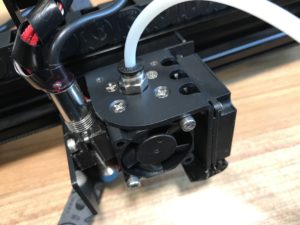

Verbaut ist hier ein 4.1 Bore Heatbreak mit Bowden bis zur Düse, also maximale Düsentemperatur um 245°C. Das wird so nicht bleiben. Zum Glück hab ich letzte Woche grad neue Hotends und Heatbreaks für den Sapphire bestellt.
Ansonsten haben wir einen 30mm Hotendkühler Axial unbekannter Marke und ohne weiteren Angaben, ein 40×10 Radial zur Bauteillüftung – ich geh mal davon aus, beide in 24V: Dazu ein ABL Sensor. Glasperlen Thermistor mittels Unterlegscheibe fixiert. Alle Hotend Kabel führen zu einer kleinen Adapterplatine, dort wird alles eingesteckt, beim Tausch muss also nicht der komplette Kabelstrang zerlegt werden.

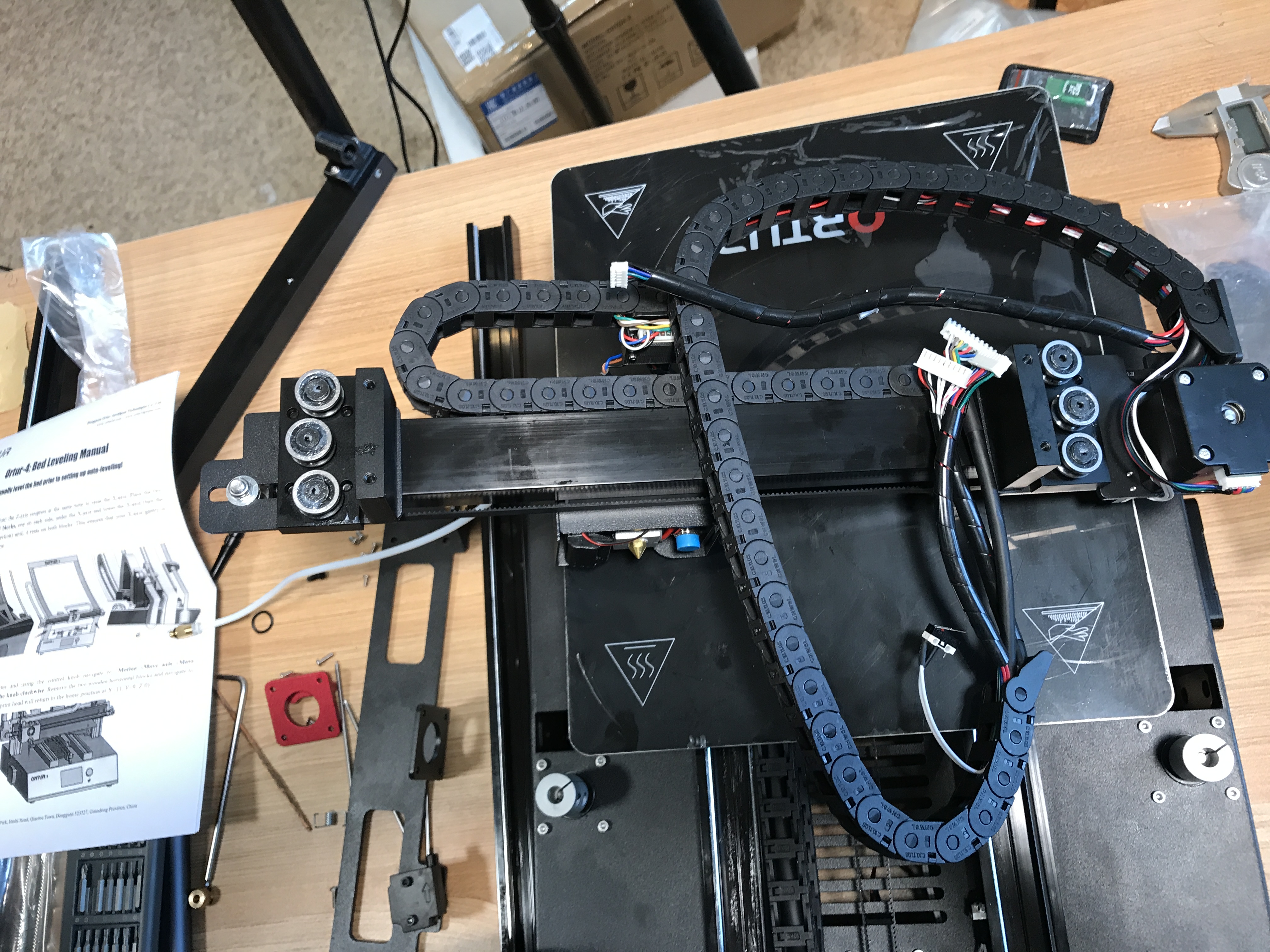

Aufbau

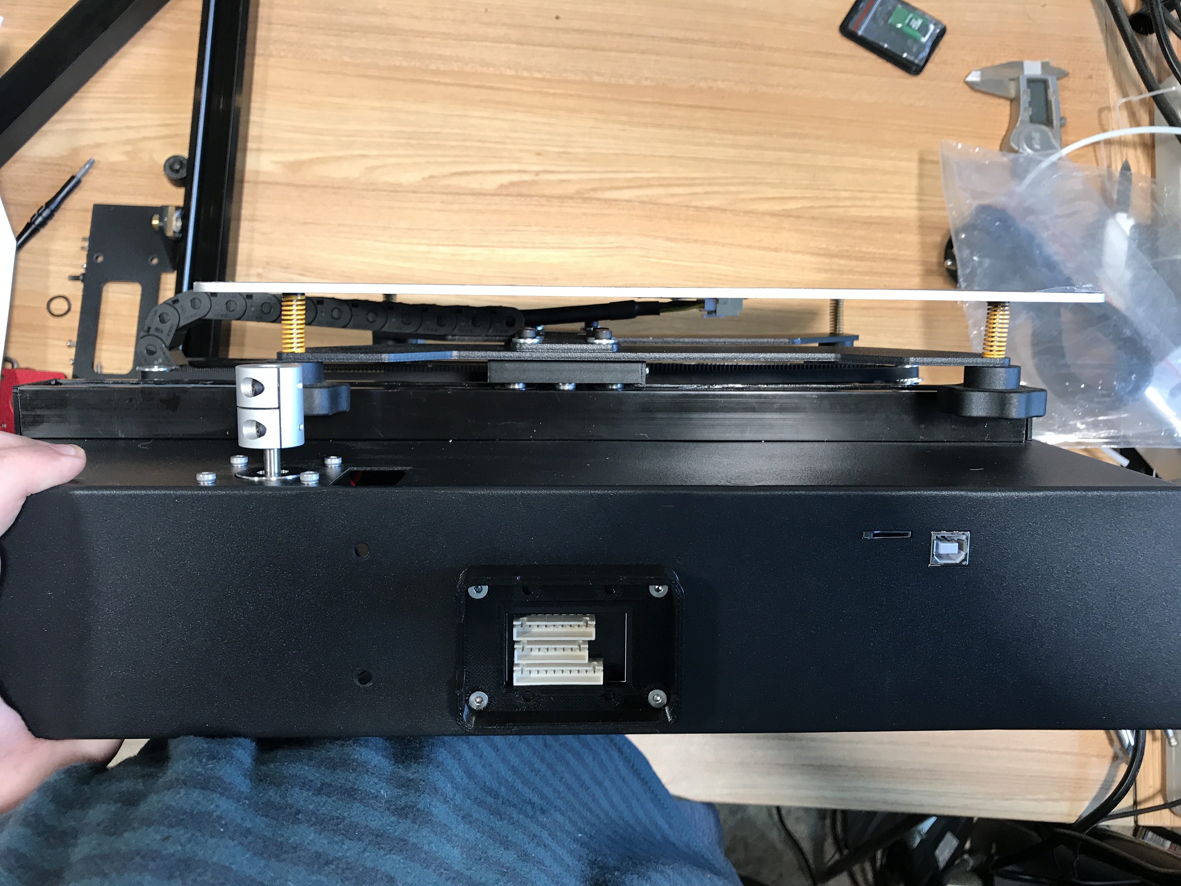

Der Aufbau selber ist dann relativ einfach. Die Anleitung ist ok und soweit stimmig, halt komplett in Englisch.
  • Die 2 Z-Schienen werden in die Basis gesteckt und seitlich mit 2 Schrauben verschraubt. Das hammer schonmal stabiler gesehen bei anderen Druckern, aber mal schauen.
  • Dann steckt man den in Vor und Rückseite geteilten X-Schlitten in die Schienen
  • und schraubt die Rückseite der X-Schlittens mit weiteren 4 Schrauben an.
  • Jetzt schnell noch den Endstop monieren (nachher kommt man nimmer ran)
  • und die Trapezspindeln in die (starren) Kupplungen schrauben – fetten nicht vergessen.
  • und zu guter letzt oben den Querbalken anschrauben.
  • 5 Kabel einstecken, fertig.
Halbes Stündchen, wenn alles glatt geht.  Nur bei mir geht aktuell nichts wirklich glatt.

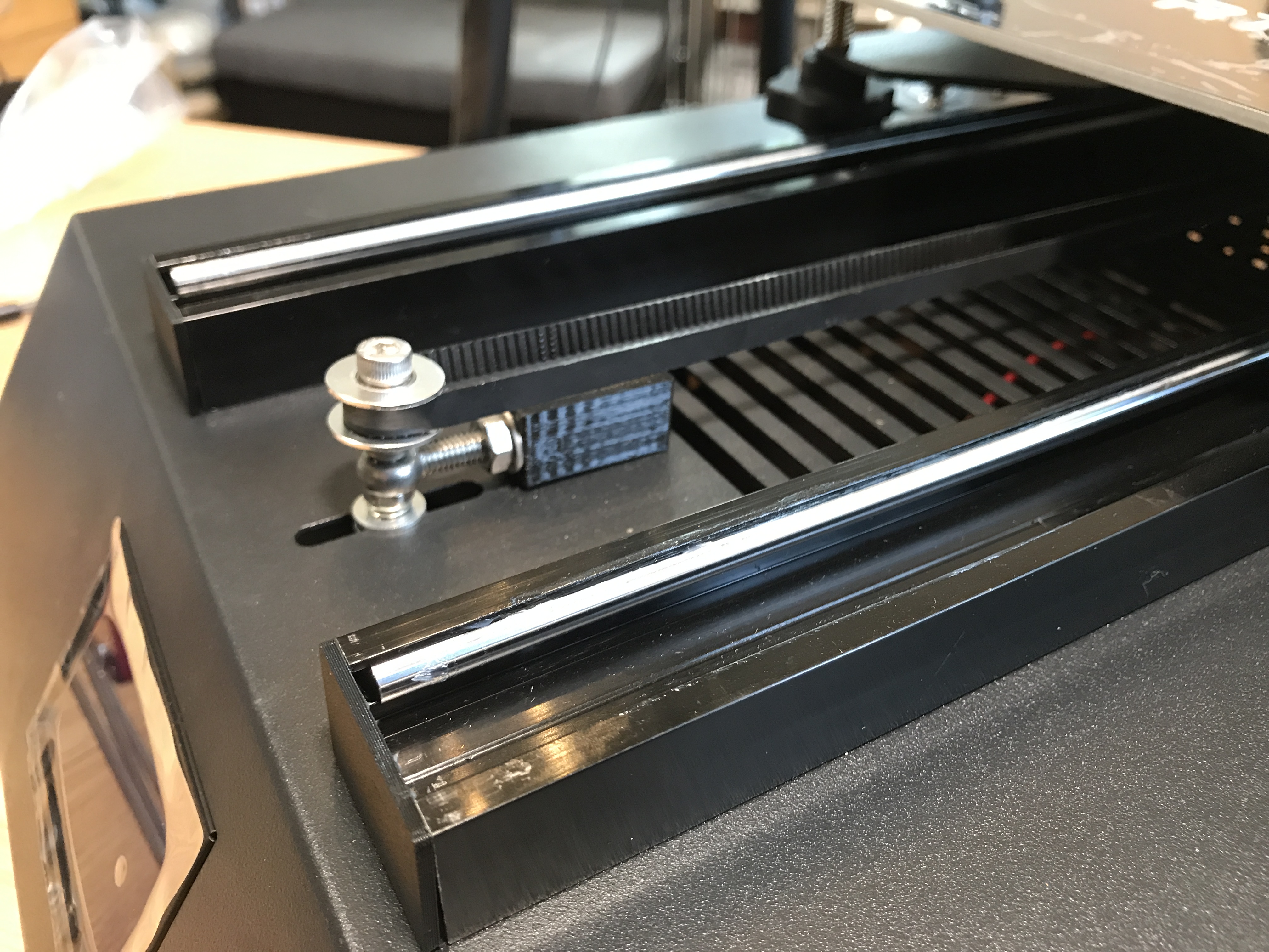

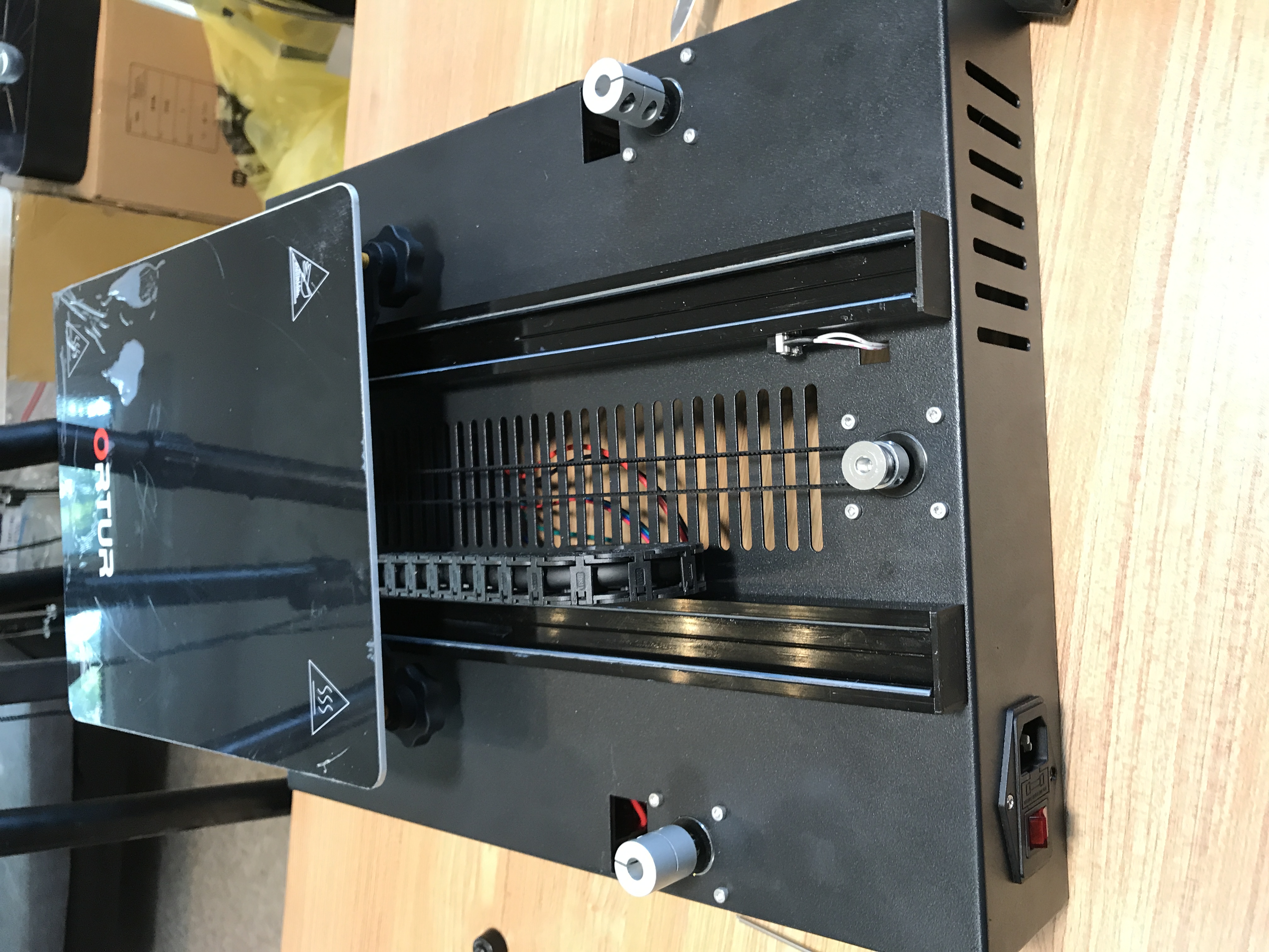

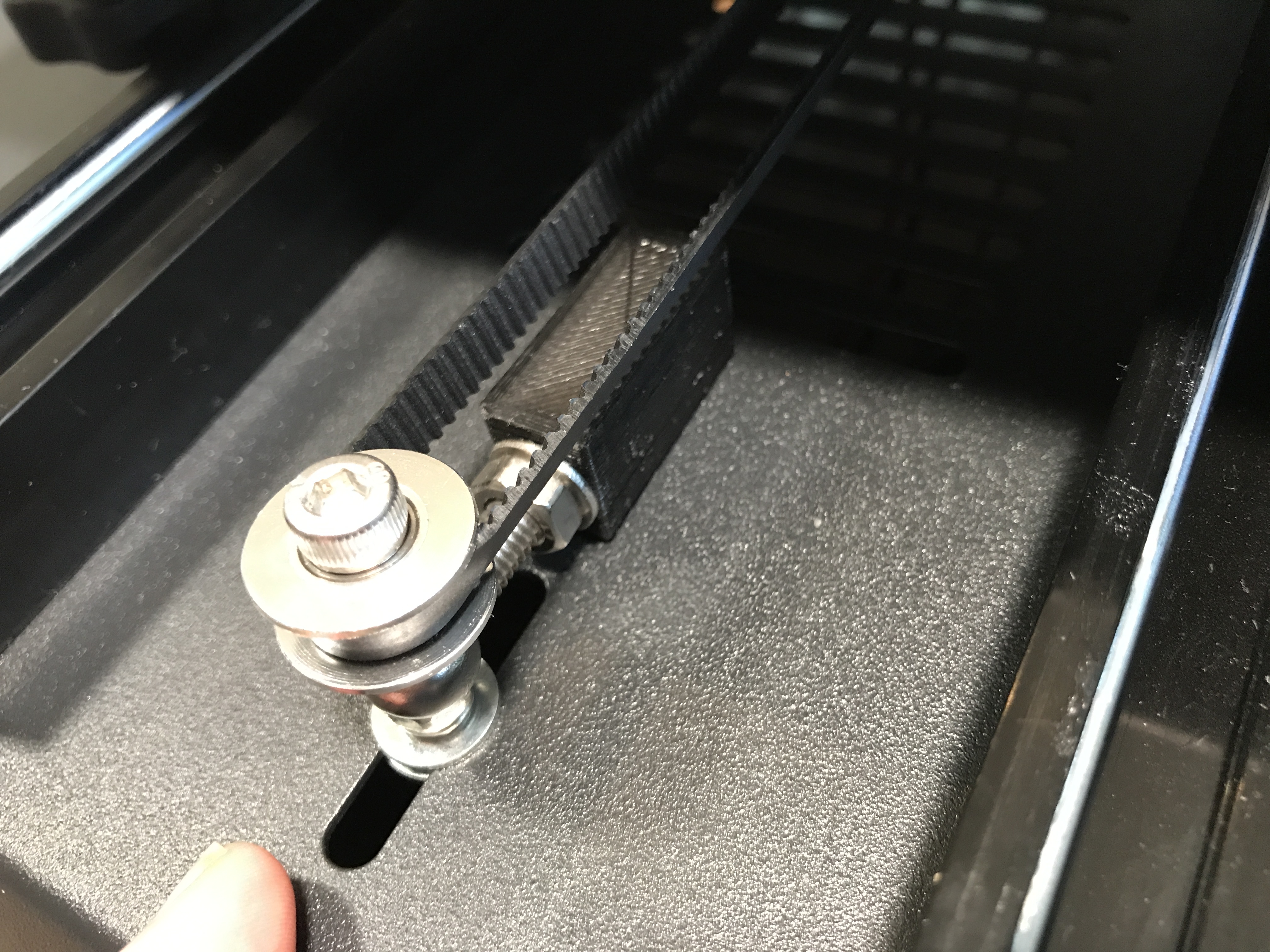

hab ich zum Beispiel hier den Y-Idler, der ist zwar gezahnt, aber:
Sehr Ihr wie es da den Riemen auseinander drückt? Meiner Meinung ist der zu tief und schief isser auch. Da hab ich nun erst mal mit paar zusätzlichen Unterlegscheiben etwas erhöht und eine Begradigung rein gebracht. Vielleicht bastelt da mal jemand einen besseren Halter für den Idler und stellt ihn auf Thingiverse..

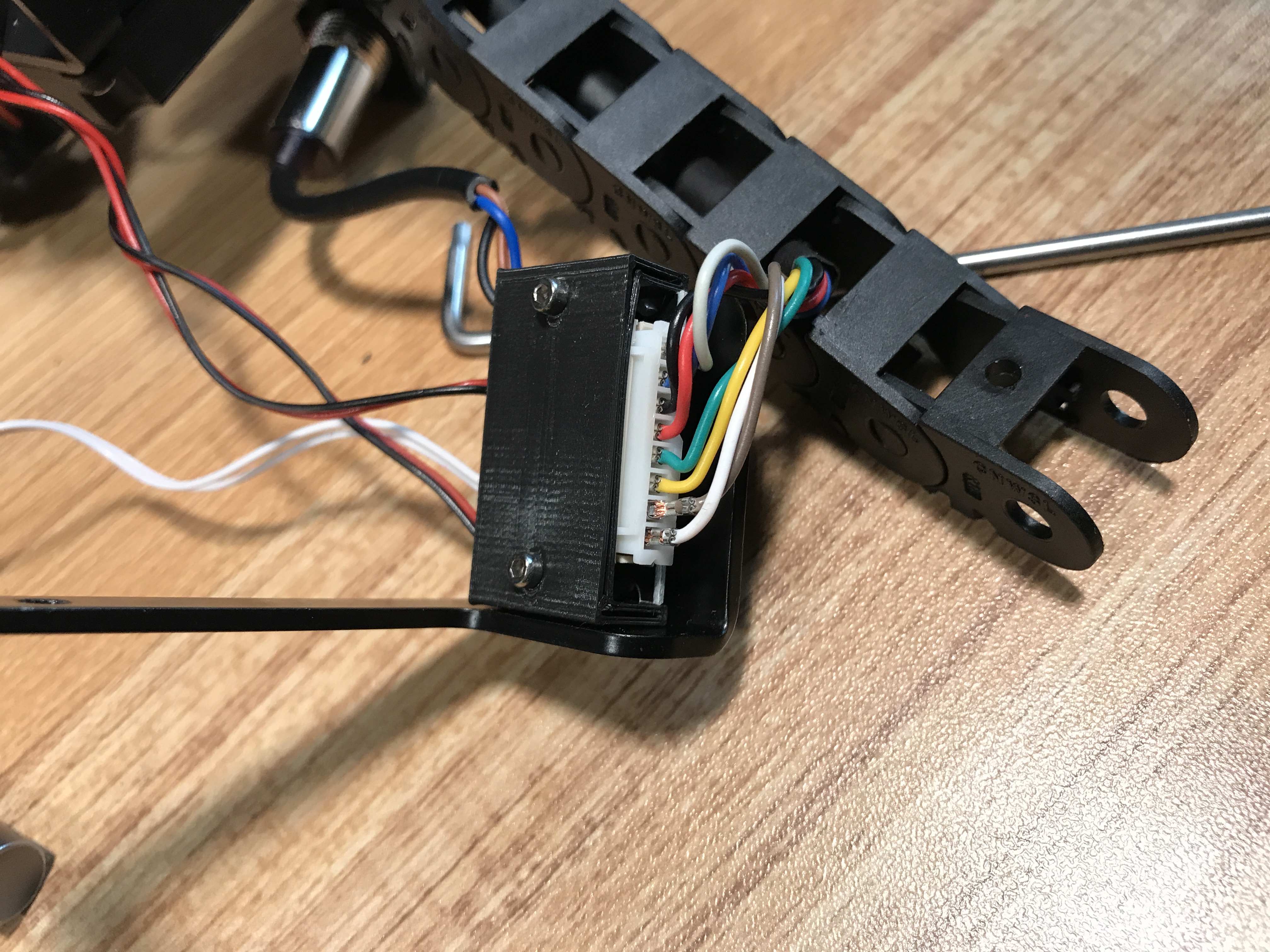

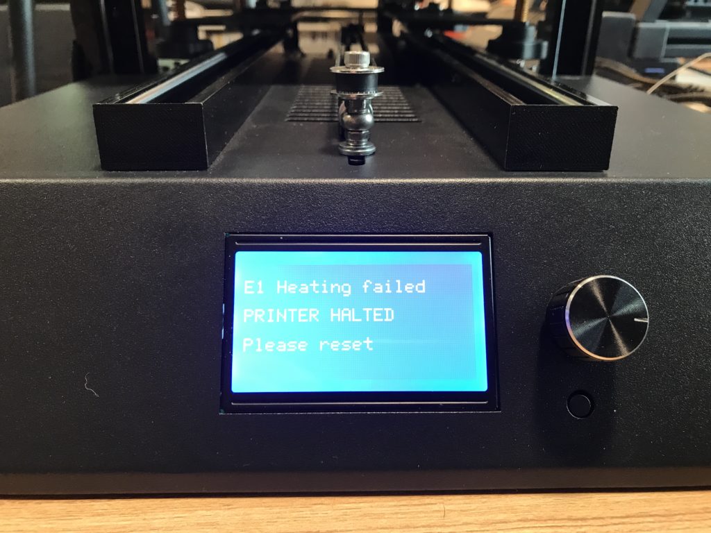

Schön, die Marlin Sicherheitsfunktionen sind also aktiv, aber
Warum heizt die Düse nicht?
Der erste Verdacht war Heizpatrone, die ist mit gemessene 14 Ohm bei 24V = 40W aber unschuldig, der Fehler lag  an der oberen Verteilerplatine, da haben sich die Pins für die Hotendheizung aus dem Stecker verflüchtigt – Vermutlich auch ein Transportschaden:
Reparatur ist recht einfach, man muss nur die Pins wieder korrekt in den Stecker einfädeln.
Hurra, nun funktioniert es.

  • Kaputter Motor, beschädigte Verkabelung, wie üblich schlecht montiertes Hotend auf der Negativ-Seite. Der Hotendlüfter macht auch ordentlich Radau (ein Dauerläufer zudem noch).

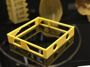

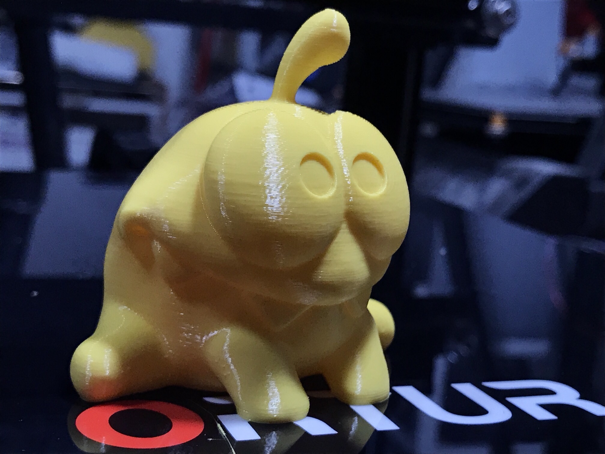

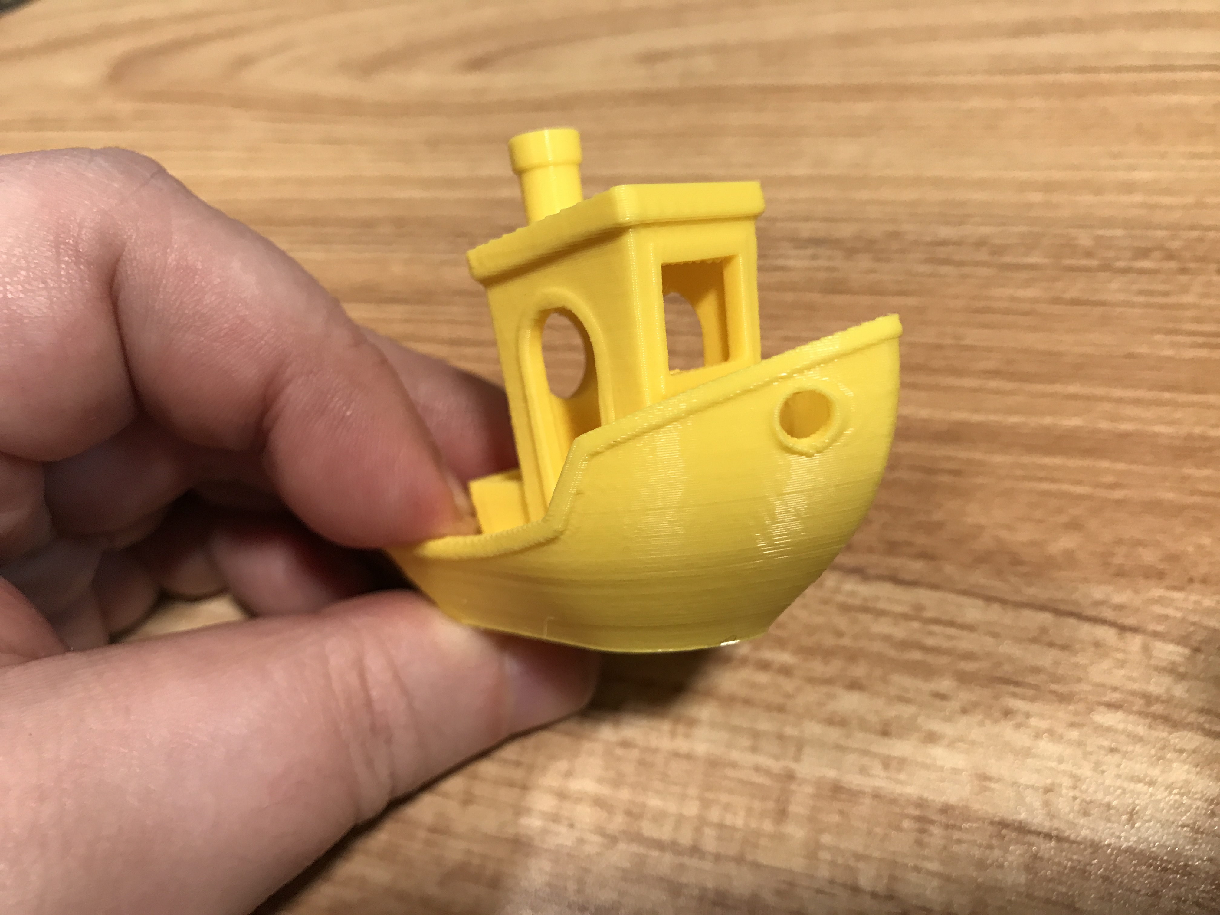

Sehr flott geht der Ortur zu Werke, die Settings oben geben den Takt ja schon vor. Ich kämpfe wie immer mit dem ABL, aber das ist ja nichts Neues. Leise ist er auch nicht. Aber schnell kann er… „80mm/s“ Default (Aussenwand = 64mm/s) und er klopft das Benchy unter einer Stunde aufs Druckbett:
Für die hohe Geschwindigkeit ist das recht ordentlich geworden, aber da wir nicht auf der Flucht sind, der Moai dann mal mit nur 65mm/s:
Auch das ist ein sehr ordentlicher Druck geworden. Auch die Überhänge sind schön geworden, die einseitige Kühlung passt also erst mal und selbst die 65mm/s kommen durch die Beschleunigung/Jerk sehr flott rüber (mm/s ist eben längst nicht alles).

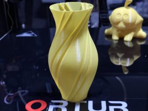

PLA druckt er in der Tat ordentlich und schneller als „normal“. Zu schnell vielleicht.

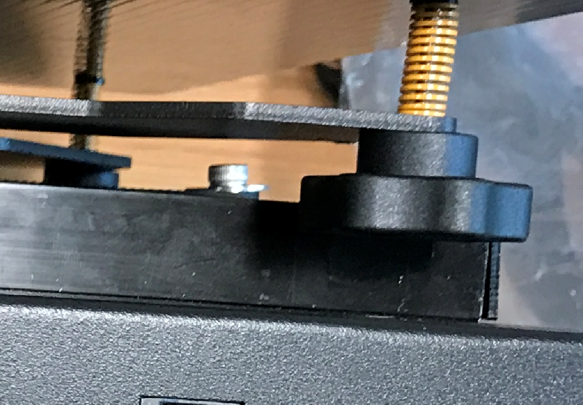

Aber auch Tag 3 war nicht ganz „problemfrei“, wieder mal ärgerte das ABL. Während er gestern noch perfekte Böden gezaubert hat, legte er heute Plastikwürste lose oben auf. Mesh Erstellung verweigerte mit Probe Error. Aus irgendeinem völlig irrationalen Grund reichte plötzlich die „Reichweite“ des Sensors heute nicht mehr aus. Abhilfe: den Sensor ein gutes Stück stück tiefer montiert, so dass es er ab Z=1.2mm bereits zu leuchten beginnt. Nun funktioniert es wieder.  Die Frage ist wie lange? Und was um Gottes Willen ist Schuld an diesen Abweichungen? Raumtemperatur? Die Luftfeuchte mit 75%? Strahlung vom Funkturm Höchsten oder dem LTE Tower nebenan? Mein Wifi? Verstellt Rest-Hund jede Nacht meine Drucker? Ich verstehe es nicht.

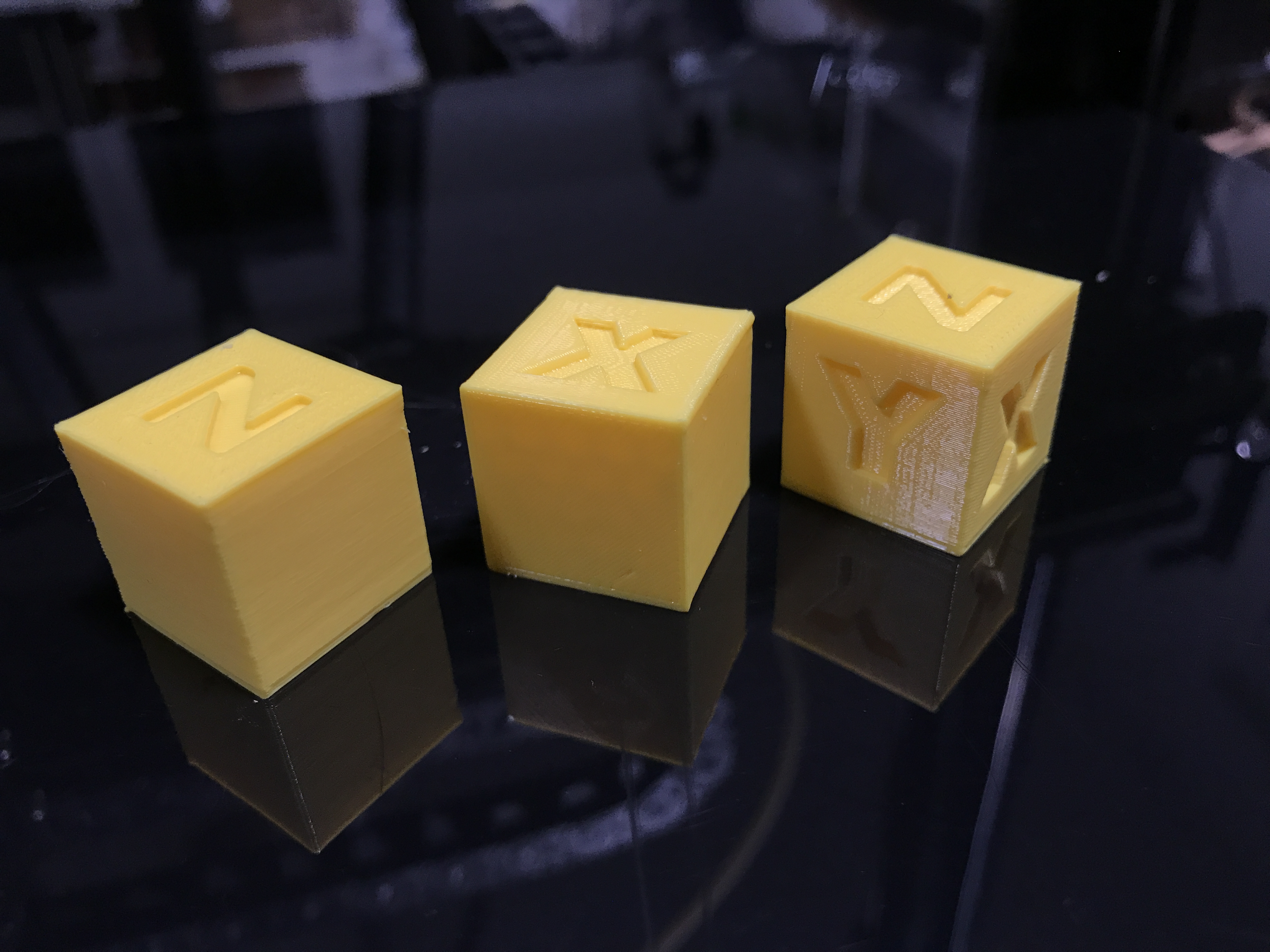

Kommen wir zu den Drucken:
Alle Drucke rigid.ink PLA mit 0,2mm Schichten bei 80mm/s (dazu die S3D üblichen 50% Outline, 80% Infill).
Meine Meinung:
Die Drucke sind gut, aber keine Offenbarung. Wenn Ihr mich fragt, gehört sowohl Beschleunigung als auch Ruck doch noch um so 25% in der Firmware reduziert, da ist mir der Ortur zu aggressiv in den Werkseinstellungen (siehe oben Tag 2).
Die Ecken sind (bis auf die mit der Z-Seam) nicht zu wulstig, Retraction passt noch nicht ganz, erfreulich wenig Salmon-Skin für Allegro 4988. Und ja, Elefantenfüsse, Z-Offset halt doch noch nicht perfekt.

    Waren bei Dir Heatbreak und Düsenverbundstellen nicht sauber verarbeitet oder nicht fest und plan gegeneinander verschraubt ? Würdest Du sagen die Tevo Konstruktion ist generell unbrauchbar oder man muss, wie bei jedem anderen, den Zusammenbau kontrollieren ?
    Meiner Erfahrung nach kann man mit einem passenden all metal Heatbreak, und einem vernünftigen Zusammenbau, mit der Kombie eigentlich problemfrei Drucken.
    Hm, einen habe ich noch. Wie lang ist das im Ortur verbaute Heatbreak…V6 21mm ?
    • Beim Zerlegen war zu sehen, dass Heatbreak und Düse nicht gegeneinander verschraubt war, da war eine Lücke. Entsprechend waren auf den Kontaktflächen auch Ablagerungen, die runter geschrubbt werden musste. Wenn ich Silikonpaste sehe, zerlege ich. Wenn nicht lass ichs drauf ankommen.
      Das Tevo Hotend korrekt montiert funktioniert durchaus, das muss nicht unbedingt komplett umgebaut werden. Ich bevorzuge AllMetal Heatbreaks, aber auch ein 4.1 Bore kann durchaus seinen Job gut machen für PLA/TPU, PETG kommt mit ~240°C dann schon an die Grenze, was dem Bowden gut tut. Ich hab nix gegen das Tevo Hotend. Meiner Meinung macht es weniger Probleme als das Creality/Ender Hotend
      Der Ortur druckt gerade, aber eigentlich müsste das Tevo Heatbreak um 22mm sein – wenn ichs recht im Kopf habe,
      • Das Tevo Heatbreak ist in der Tarantel wohl ein V6 nachbau ? mit 21mm, und im Flash komischerweise, bei ansonsten gleichen maßen, 23mm länge.
        Der viereckige Aufnahme/Kühlblock ist bei beiden gleich, nur die Tiefe der Bohrung 2mm unterschiedlich. Denn Sinn verstehe ich bis heute nicht. Nachdem ich Blödmann keine Dichtmasse gesehen hatte, habe ich es auch draufankommen lassen. Die Quittung kam dann 1 Monat später 😉
        Ich habe zwar den Block retten können aber das Heatbreak war im Jenseits. Da ich jetzt aber für alles Ersatz und auch All Metal Heatbreaks haben wollte, bin ich auf die Tarantel teile gestoßen.
        Es funktioniert nun, nach richtigem Zusammenbau auch sehr gut.
        Ich hätte nur gerne für den originalen Flash Alu Kühlkörperblock wieder eins mit 23mm länge. Hat jemand einen link wo man es mit 23mm bekommt.
        Hm…ich habe vergessen bitte zu sagen 😉

  • Ach du grüne Neune! WAS für ein Scheiß!
    KATASTROPHE!
  • Oha, wozu hat der denn so einen fetten Elko drauf mit 1,5 Farad? Mini-USV, aber nur für den Prozessor? Super…
  • Ich bin ja nun nicht knauserig, aber 375€ für so eine Bastelbude? Gut der Transportschaden, der wohl mehr der qualitativen Endkontrolle zuzuschreiben ist als dem Flugzeug, Schiff oder Esel durch die Prärie, aber dann noch Wärmeleitpaste im Hotend, welches wohl der gleichen Endkontrolle unterlag, samt Hotendverstopfung…. das alles für 375€?
    Was ist denn an dem Ding so dolles, dass sie den Preis aufrufen? Die Linearschiene vielleicht???
    Waren da auf den Allegros eigentlich keine Kühlkörper drauf? Wenn die fehlen, würde ich mal raten, dann macht er es nicht lange, auch wenn da ein großer Luftquirl über der Platine schwebt.
    • Ne, da waren keine Kühlkörper auf den Allegros.. Nun, ich kann noch nicht sagen, was den auszeichnet, bislang druckt er noch nicht. Das wird morgen nochmal eine lustige Bastelei

        Auf den Bildern beim Lieferanten sehe ich überall Kühlkörper auf dem Board, bei Deinem Board nicht, aber die Kontrolle hat bei Deinem Drucker ja auch mehr als total versagt würde ich sagen.
