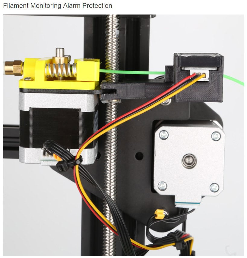

Do anyone find out how to wire the board installinf filament sensor with new board?
I still have two vires from the iside cpubox fans. where to connect them? in old version those cables was in green power socrek marked +-12v
Please help!

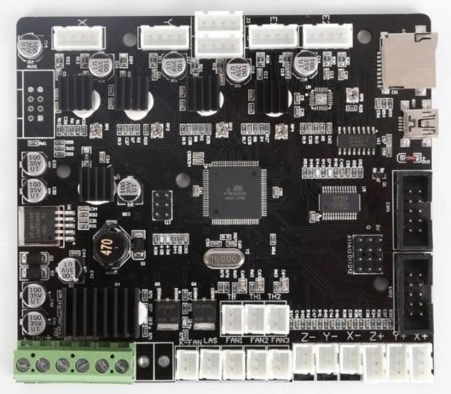

Hallo allerseits,
ich habe ein Problem mit der Verkabelung des neuem Boards.
( zur Info mein neues Board entspricht dem ersten Foro welches oben gezeigt wird )
Motoren sind mir soweit klar: X Y Z E1.
E2 wird nicht benötigt, wäre für zweiten bowden extruder.
Endschalter für Home Stellung: X- Y- Z-
X+ Y+ Z+ werden nicht benötigt, sind die Endschalter für das „andere“ Ende der jeweiligen Achse ( geile Beschreibung xD )
TB = Thermosensor Hotbed ?
TH1=Thermosensor Hotend ?
TH2= wird nicht benötigt, wäre für zweites Hotend
K-FAN= Lüfter für das Bauteil, aber bin ich mir nicht sicher ?
FAN1=Keine Ahnung
FAN2=Keine Ahnung
FAN3=Keine Ahnung
… Ansteuerung/ Versorgung zusätzliche Lüfter denke ich mal 😛
LAS= Keine Ahnung
Die grünen Klemmen ( siehe Foto oben ) von rechts nach links
1 und 2 Versorgung vom Hotend
3 und 4 Versorgung vom Hotbed
5 und 6 12 V Versorgung für die Lüfter die ständig laufen.
Beim alten Board waren noch zusätzliche Klemmen 7 und 8 auf die die Versorgungsspannung vom Netzteil ging, welche dann entsprechend an Klemme 1 bis 6 gegeben wurde, diese sind nicht mehr Vorhanden. Beim durchmessen vom alten Board ist mir aufgefallen dass die Klemmen 7 und 8 ( an denen die Versorgung vom Netzteil dran waren ) mit den Klemmen 5 und 6 gebrückt waren daher nehme ich an das ich die Versorgung vom Netzteil nun beim neuen Board an die 12 V Versorgung von den Lüftern mit dran machen kann, ist diese Annahme richtig ?
Wo und wie rum wird der Filament Sensor auf dem Board eingesteckt ?
Vielen Dank für die Hilfe 🙂
Hi Curd, ich hab leider immer noch keinen CR-10S.. der is irgendwie gar nicht gut zu bekommen im Moment, sind wohl noch zuviele CR-10 im Lager denke ich..
Da Creality grad den Laser-Gravur Kopf vorgestellt hat, könnte man ja auch denken LAS = Laser.. obwohl die Teile ja sonst auch gerne als Lüfter angeschlossen werden.. drum vielleicht so viele FANX. Ein weiteren Lüfter brauch man ja noch fürs kommende Dual Extruder Upgrade
LAS = Level Auto Sensor.. klingt selbst für China komisch.. Lannger Rede kurzer Sinn, ich weis es noch nicht 🙁

Ich kann leider nur auf die Antwort von Martin hier verweisen. „… so bleibt für den Filamentsensor ja nur der LAS Anschluß übrig?!?…“ Vielleicht meldet er sich nochmal dazu.

das mit dem Laserkopf und dem LAS klingt einiger Maßen nachvollziehbar, aber dann schaltet der LAS Anschluss wie beim Hotbed einen Mosfet um die Leistung für den Laser zu Schalten.
Bei deiner Aussage zu den Lüftern stimme ich dir zu, hoffe nur das der KFAN der richtige ist.
Das LAS für das autolevelingsensor ist kann möglich sein, aber habe eben nachgeschaut der „original“ Autolevelingsensor von Creality hat einen 3-poligen Stecker und keinen 2-poligen und mein gekaufter „Touch“ Sensor hat ein Kabel mit 3-polen und eines mit 2-polen, insgesamt 5.
Also keine Ahnung 😀

kann auch gut möglich sein, das es mit dem Filamentsensor zu tun hat, ab er der mitgelieferte von denen hat einen 3-poligen Stecker mit dran, also macht das eher wenig Sinn, wenn ich das sagen darf.

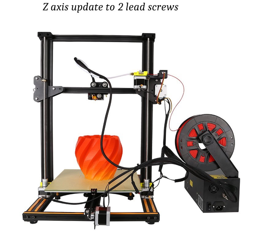

Das parallel Anschließen vom Z Motor ist ja auch schon im Prusa I3 und Clones eine bewährte Technik,
Das sind Schrittmotoren, die laufen nicht unterschiedlich schnell
Eine Umdrehung sind 200 Schritte, eine Rückmeldung vom Motor gibt es nicht.Wenn ich das Signal gebe, mache einen Schritt, so geht das Signal raus sich um 1,8 Grad zu drehen. Der Steuerung ist dabei egal ob da Ein oder 10 Motoren dran hängt (Solang der Strom geliefert wird). Die 3 D Drucker arbeiten völlig blind..
Außer XYZ min und die Temperaturen bekommen sie keine Rückmeldungen.
Die Gefahr ist, dass einer der Z-Motoren Schritte verlieren könnte, was die Z Achse schräg ziehen könnte..
Das passiert aber im Normalbetrieb nicht.

der Motoranschluß (E2) rechts bleibt frei, da dort auch kein Kühlkörper auf den Stepperdriver verbaut ist
https://picload.org/view/rwaadgir/closeup_2.jpg.html
als X Y Z1 Z2 und E1.. Die beiden Z Motoren werden vom gleichen Treiber angesteuert daher liegen die Anschlüsse Parallel
TH2 und FAN3 scheinen auch die Vorbereitung für den 2. Extruder zu sein (Temperatursensor und 2. Nozzlekühler)..
Gehen wir davon aus dass die X+Y+Z+ Anschlüsse die jeweiligen Endschalter für Xmax Ymax und Zmax sind(nicht vorhanden) so bleibt für den Filamentsensor ja nur der LAS Anschluß übrig?!?

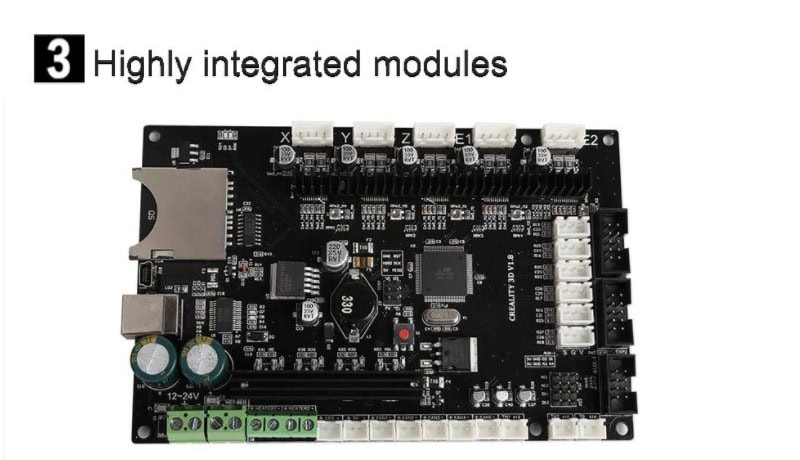

… und noch einer. Unter https://www.banggood.com/de/Creality-3D-CR-10-Mini-DIY-3D-Printer-Kit-Support-Resume-Print-300220300mm-Printing-Size-p-1181766.html?rmmds=search ein „kleiner“ CR-10. Mit einem Druckbereich von 300x220x300 zum Vorverkaufspreis von 301,45 € mit einer Z-Spindel.
Das Board, welches bei diesem Link (unter 4 „Highly integrated modules“) abgebildet ist wird im CR-10S verbaut. Habe mir das upgrade Kit geholt (da bei meinem CR-10 das Board kaputt war bei Lieferung). Leider bin ich überfodert, was den Anschluss betrifft, da Anfänger.

Die meisten Bezeichnungen sind Logisch, auch wenn anders als auf dem alten Board. Alle 4 Pin Anschlüsse sind klar. Z/Y/X Minimum auch. Dort haben sie bei meinem Board 3 Pin, was wohl falsch ist (auf dem abgebildeten hat es dort 2 Pin, was Sinn ergibt, da auf dem aktuellen Board auch 2 Pin). Fan Fällt der „grüne“ Anschluss weg (was ich als „dauer on“ bezeichnen würde). D.h ich könnte den Hot-End-Lüfter und die zwei Gehäuselüfter direkt ab dem 12-Volt des Netzteils oder des Boards (wenn das geht) nehmen. Denke jedoch da gibt es 2 Pin Anschlüsse dazu -> weiss jedoch nicht welche. Filament Sensor ist auch 3 Pin, was ebenfalls seltsam ist. Annahmen TB (ThermistorBed) TH1 (ThermistorHot-End). Wo kann ich Fotos hochladen? Hätte welche zur Hand.
Sorry bei mir ist der Internetzugang ausgefallen. Also eins muß man anerkennen! Creality hat alle Kabel vorbildlich beschriftet und wenn das Board so aussieht wie im Link findest Du da alle Beschriftungen der Motoren und Endschalter (X, Y, Z und E) wieder. Da sollte der Tausch kein Problem bereiten. Leider hab ich für den Filamentsensor vermutlich auf dem alten Board keinen beschrifteten Anschluß was aber nicht zwangsläufig heißen muß, daß es nicht geht. Wenn die Lieferung eintrifft kannst Du Dich ja nochmal melden. Aber eine Frage von mir. Ist das alte Board wirklich defekt? oder ist es möglicher Weise der Fehler den auch ich glaubte zu haben? Der Extrudermotor läuft erst ab 180°C.
Hallo Uwe. Extrudermotor konnte ich gar nie testen (denk der funktioniert), da zuerst die Heizpatrone kaputt war (hab ich Rückerstattung bekommen). Danach ging es aber noch immer nicht. Nach Messung war das Board kaputt (keine power auf hot-end 12V „grün“) Teil. Auch Rückerstattung bekommen und upgrade bestellt da discount bekommen (da leicht verärgert). Nun ist das upgrade hier jedoch keine Anleitung dazu. Layout ist anders als beim alten Board, deshalb nützen die alten Bezeichnungen nichts, da es beim neuen zusätzliche gibt. Zudem ist das Kabel des Filament-Sensor nicht beschriftet. X/Y/Z/E ist kein Problem, muss jedoch 2 Pin auf 3 Pin ändern für Z/Y/X minimum, was ich ungern mache, da keine Erfahrung damit.

Wie Du siehst sind da 4 Motoranschlüsse. Also je 1x X,Y,Z und Extruder. Wo klemmt der 2. Z-Antrieb? Bei den 400er und 500er Modellen muß der ja auch irgendwo stecken.
Ja die werden doch wohl nicht—? Doch sie machen es! Unter https://de.aliexpress.com/store/product/CREALITY-3D-Printer-parts-Dual-Z-Upgrade-for-Creality-3D-printer-CR-10-300mm-400mm-3d/3033013_32820900569.html?spm=a2g0x.12010608.0.0.7dc19e55yEdlJ7 wird ein Dual Z Upgrade für Creality 3d-drucker CR-10 für 64,30€ angeboten mit Dual Z Stepper Kabel. Was machen die mit den Signalen aus dem 2 Motor? Ignorieren? Und wenn die unterschiedlich schnell laufen????????? Das Ganze dann noch mit Filamentüberwachung als 3D Drucker Teile CR-10S z-achse update 2 blei schrauben + motor drähte + Filament Überwachung Alarm Schutz unter https://de.aliexpress.com/item/CREALITY-3D-Printer-Parts-CR-10S-Z-axis-update-2-lead-screws-motor-wires-Filament-Monitoring/32821073189.html?spm=a2g0x.12010108.1000013.2.7a026becNDafpb&traffic_analysisId=recommend_2088_1_81019_new2&scm=1007.13339.81019.0&pvid=8828f753-7789-423a-85ef-878ff360fd21&tpp=1 für 171,50€ mit einem anderen Board. Ausreichend Motoranschlüsse sind vorhanden aber 2 davon liegen so verdächtig übereinander das ich fast vermute, daß die auch einfach parallel geschaltet sind. Sagt mir bitte, daß ich falsch liege!
Bin da kein Experte drin, aber ich denke Du hast recht.. die hängen die 2 Z-Stepper einfach parallel. Hmmm… Gemessen da dran, dass der in der 300×300 Größe eh kein Problem mit nur einer Spindel hatte, ist das bissl fraglich.
