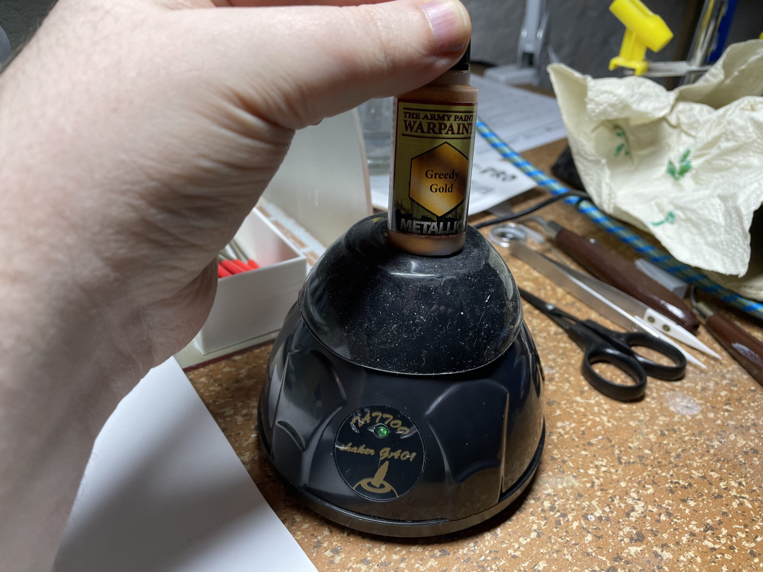

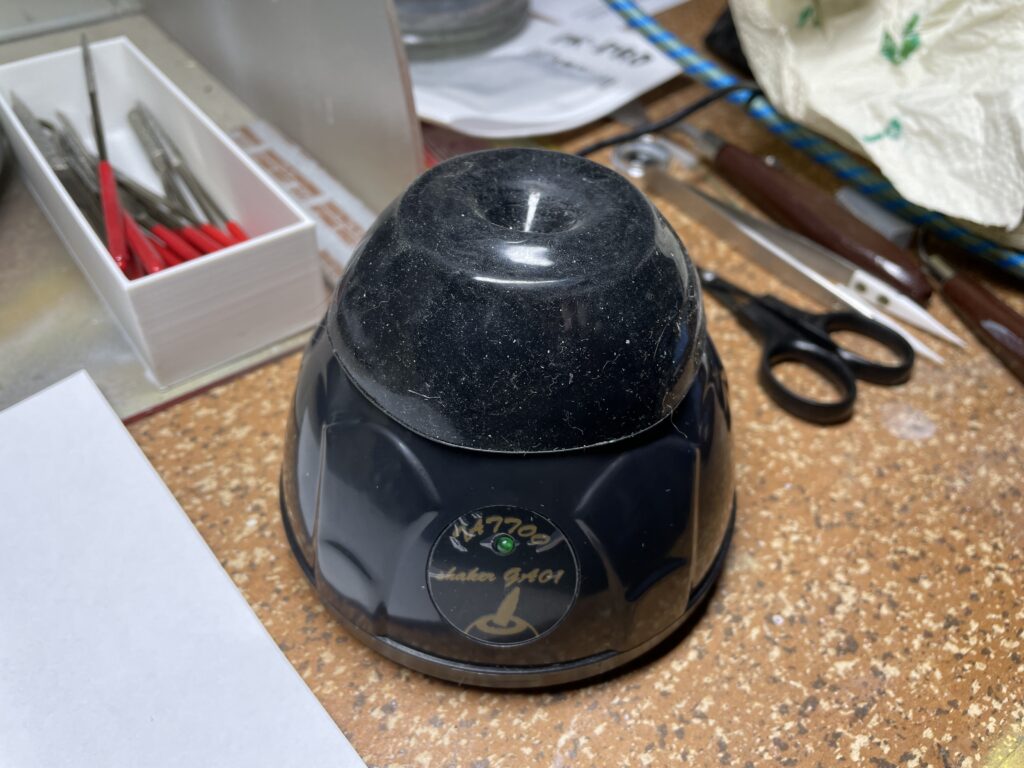

Geliefert wurde am nächsten Tag, in komplett unbedrucktem braunem Karton. Das recht billig anmutende Plastikgehäuse steht auf einem Kranz komplett nutzloser Saugnäpfe. Die Gummimanschette oben ist billigstes Weichplastik. Mitgeliefert wird ein 12V Steckernetzteil. Anleitung ist für Anfänger, gibts keine. Woher der extreme Staub in dem Foto kommt ist mir grad etwas unklar. Bei Lieferung war es sauber.
Im Innern werkelt ein simpler Motor auf dessen Welle ein Gewicht zur Erzeugung einer Unwucht gelötet wurde.

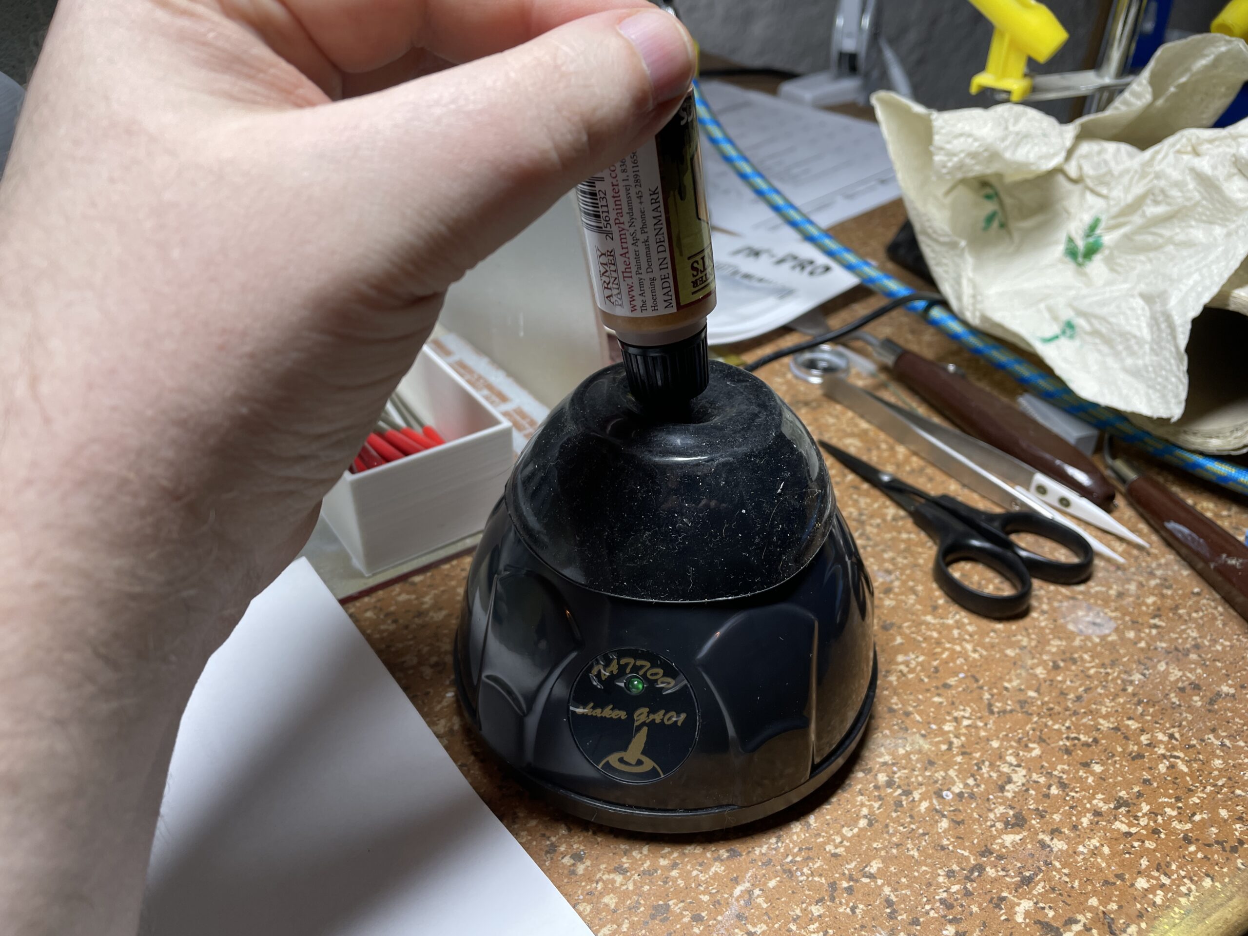

Netzteil einstecken, fertig. Drückt man von oben mit der Flasche auf die Gummimanschette beginnt das Teil unter lautem Röhren mit 5200 U/min loszuwackeln, bis man wieder los lässt, dann stoppt es wieder.
Ich drück einmal 5s von unten und dann nochmal 5 Sekunden von oben und dann ist in 95% aller Fälle perfekt gemischt. Einfacher und bequemer gehts es nicht. Ei, was ein Spaß..

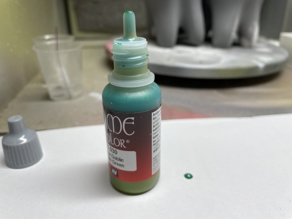

Schön sieht man, wie sich in der Flasche die (Mischfarbe) komplett getrennt hatte. Das ergibt den total falschen Farbton. Hinterher:

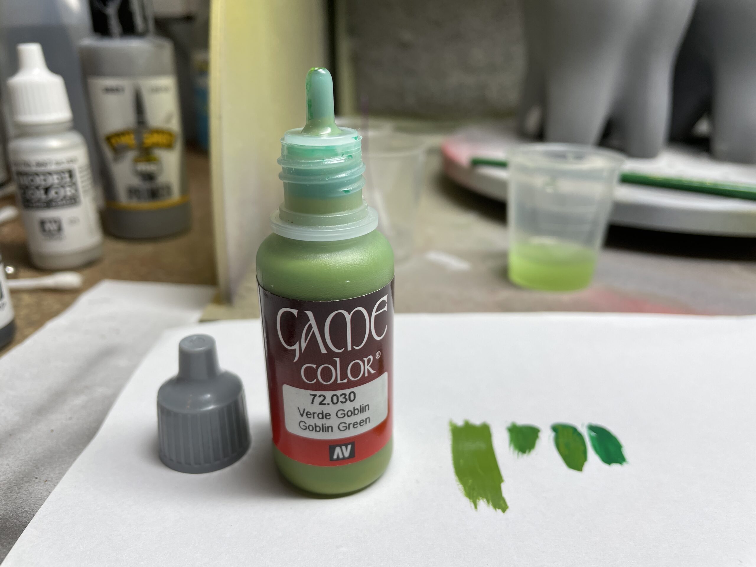

Nach erfolgreicher Mischung, der 4. Test, stimmte dann auch der Farbton auf dem Papier (von rechts nach links) und auch an der Flasche selber konnte man die nun korrekte Mischung erkennen. So muss das. Wie gesagt, das Goblin Grün war eine der 2 Flaschen, die Probleme gemacht hatten, alle anderen waren im Versuch mit 5-10 Sekunden rütteln perfekt gemischt.
