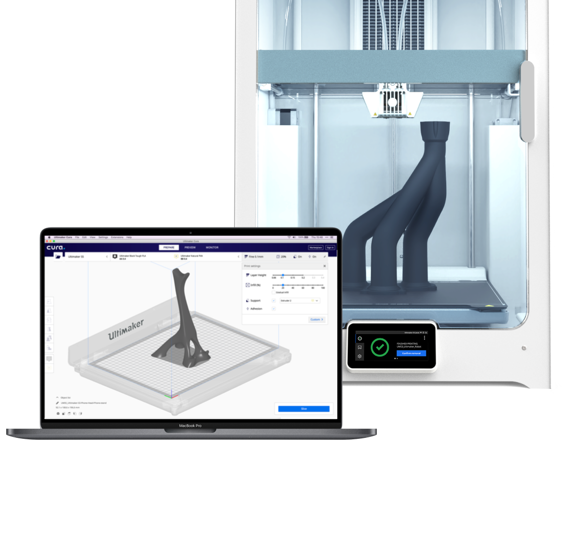

Cura ist frei unter https://ultimaker.com/de/products/ultimaker-cura-software für Windows, Linux und iOS erhältlich. Da ich wie die Meisten mit Windows arbeite bezieht sich alles auf die zurzeit aktuelle Windows-Version 3.04. Da auch nach vorheriger Deinstallation Cura zuvor installierte Drucker wieder erkennt und einbindet gehe ich in meiner Anleitung von diesem schlimmsten aller Fälle aus, das Cura installiert wurde und eine falsch eingerichtete Druckereinstellung übernommen hat.
Sollte kein Drucker eingerichtet sein ist dieser Punkt also hinfällig und es muß nur nach dem hier beschriebenen Vorgehen der CR-10 hinzugefügt werden. Ansonsten erscheinen in Cura rechts oben der oder die installierten Drucker. Da Cura die Einstellungen für den CR-10 bereits mitbringt wollen wir die Einstellungen von Cura und nicht die eigenen Versuche aus einer älteren Version. Also klicken wir auf den Pfeil neben dem Drucker und wählen Drucker verwalten… In den sich öffnenden Einstellungen sehen wir wieder die installierten Drucker und entfernen so vorhanden den CR-10. Jetzt gehen wir auf Hinzufügen und erhalten eine Auswahl von vor eingestellten Druckern. Unter Other finden wir auch unseren Crelity CR-10 den wir auswählen und mit Klick auf Drucker hinzufügen übernehmen. Die Geräteeinstellungen lassen wir unverändert. Damit ist der wichtigste Punkt erledigt.
Cura ist ein sehr leistungsfähiges Programm was aber gerade Einsteiger schnell überfordert. Mit den vielen Einstellmöglichkeiten kann der Druck nicht nur verbessert sondern auch unmöglich gemacht werden. Meine Empfehlung daher an die Einsteiger: Laßt zunächst die Finger von den zusätzlichen Einstellungen und versucht zunächst mit den Standardeinstellungen auszukommen. Wenn Ihr damit zurecht kommt könnt Ihr allmählich zusätzliche Einstellungen in den Einstellungen sichtbar schalten.
