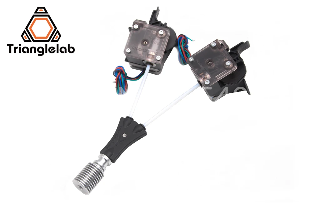

Es soll also Dualcolor werden. Bevor Ihr fragt: Ja! Der paßt 1:1! Einzig die Y-Zuführung unterscheidet ihn. Von den Befestigungsbohrungen abwärts stimmt der Druckkopf vom CR-X mit dem MK-10 überein. Das sollte also keine Probleme bereiten und keinen großen Umbau mit sich bringen. Von den Mischdruckköpfen bin ich zunächst mal geheilt.

  • Das wird spannend.
    Wenn ich mir die Spitze des Filamentstrangs anschaue, den ich aus einem Standard-CR10-Hotend zurückziehe, frage ich mich, wie der beim nächsten Mal wieder einfädeln kann. Da muss im Innenleben des Y-Hotends irgendetwas anders gelöst sein.
    Die zweiter Frage ist, wieviel Dumptower man brauchen wird.
    Gegenüber dem Cyclops hat man hier bei langen Bowden den Vorteil, dass die Retraction nicht auf 2mm begrenzt ist.
    • Das ist ähnlich dem ersten Multimaterial-Versuch von Prusa nur viel kürzer. Der lange Bowden zum Y-Stück fällt weg. Bei TriangleLabs gibt es das noch. Da gibt es die Retraction. Die dürfte bei den maximal 6mm des MK-10 liegen und es gibt den Rückzug bei Filamentwechsel. Was auffällt ist die größere Kühlfläche durch feinere Rippen am Kühlkörper. Das könnte schon die Antwort auf den Rückzug sein. Der Winkel vom Y in das Hotend ist sehr flach. Da hab ich keine Bauchschmerzen mit dem Einfädeln.
