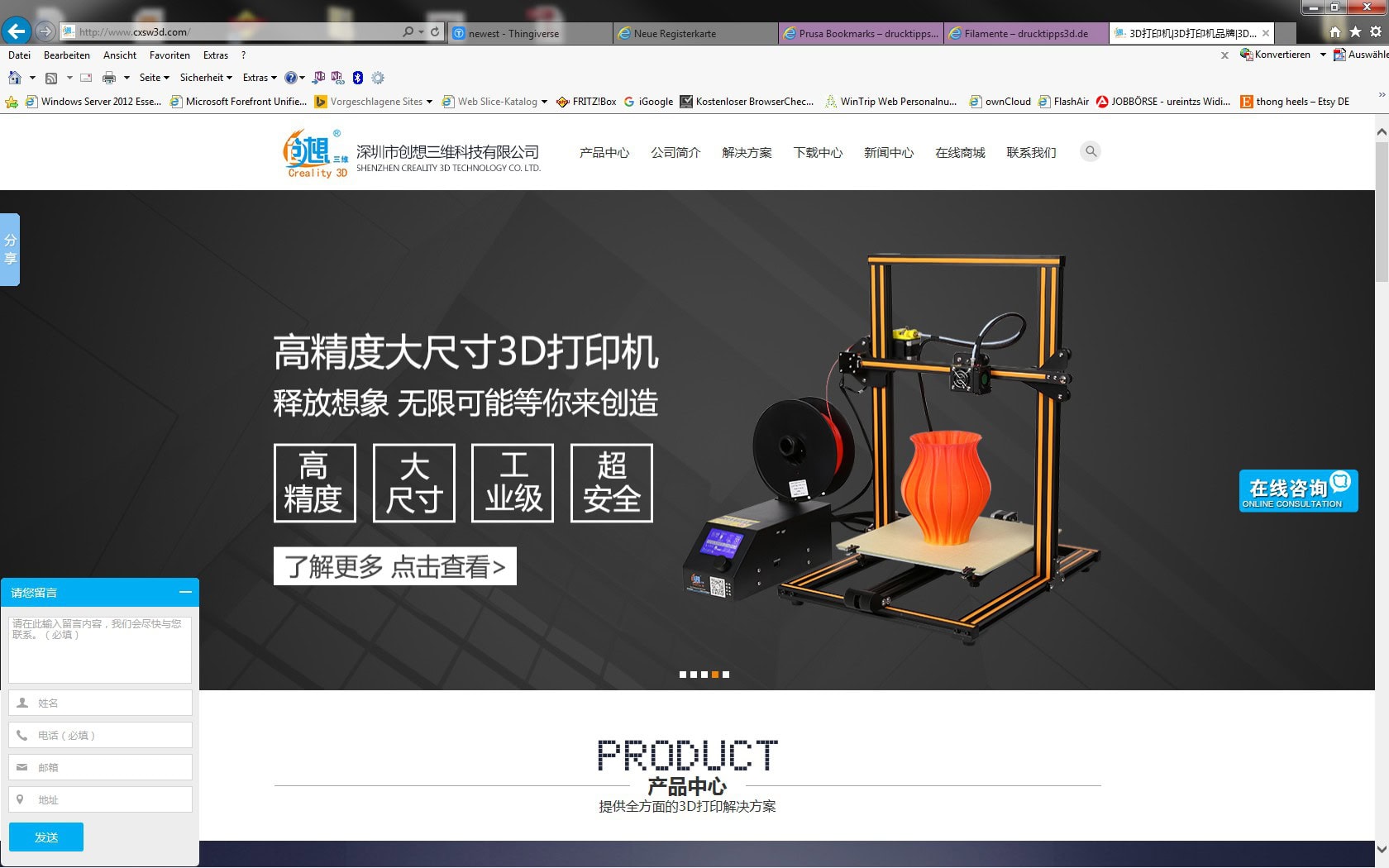

Das kann kein Mitteleuropäer lesen
Wie soll das ein Europäer herausfinden. Die Doku selber ist lieblos nein schlampig zusammen­geschossen und immer wieder wechselt sie von englisch in Chinesisch oder wenigstens zeigen die Bilder chinesische Bildausschnitte und lassen sich einfach dem Text nicht zuordnen. Das ist übel und so hatte ich doch einige Probleme bei der Inbetriebnahme. Zum Glück handelt es sich um einen absoluten Prusa-Klon. Marlin-Firmware macht ihn 100% kompatibel und mit Cura, Slic3r, Octopi keine Probleme. Vermutlich verstecken sich irgendwo in dieser China-Software auch die ini-Dateien für diesen Drucker aber ich hab mir das nicht auf den Rechner installiert und meine Suche war erfolglos. Also noch immer die Devise Versuch und Irrtum.
Hoffnungslos
