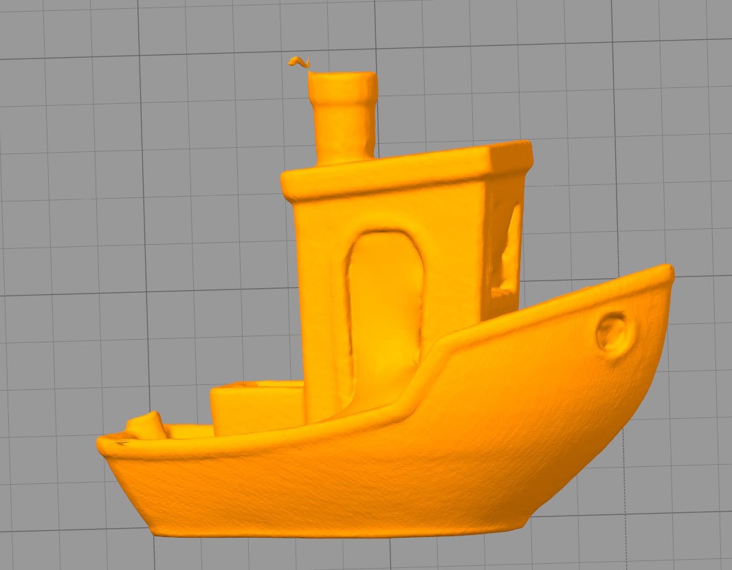

Benchy
Zuvor schnell ausgedruckt in 0,2mm Schichten in weißen PLA. Das „Schlierenmuster“ kommt übrigens zum Teil schon vom Druck selber. Wieder mal sieht man, das „Löcher“ nicht korrekt erkannt und von der Software „irgendwie“ geschlossen werden. Der Kamin oben wieder mal mit falschen Proportionen. Kleine Artefakte. Aber im Grunde ist der Scan nicht komplett daneben. Damit könnte man was anfangen. Das Gefühl hatte ich bei meinen früheren Scanner Tests ja meistens nicht.

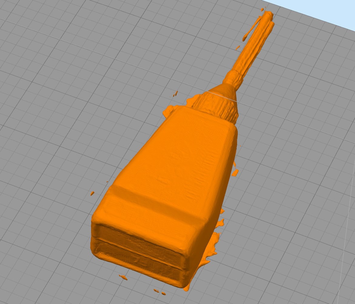

Die Uhu Plastik-Kleber Flasche
Viele Artefakte. Die Spitze weil das Objekt nicht vernünftig zentriert war auch wieder verzerrt. Das farbige Etikett der Flasche hinterlässt Spuren in der eigentlich glatten Oberfläche. Mit gehörigem Aufwand an Nacharbeiten könnte man damit vielleicht noch was anfangen, aber eigentlich ist das Ergebnis nichts.

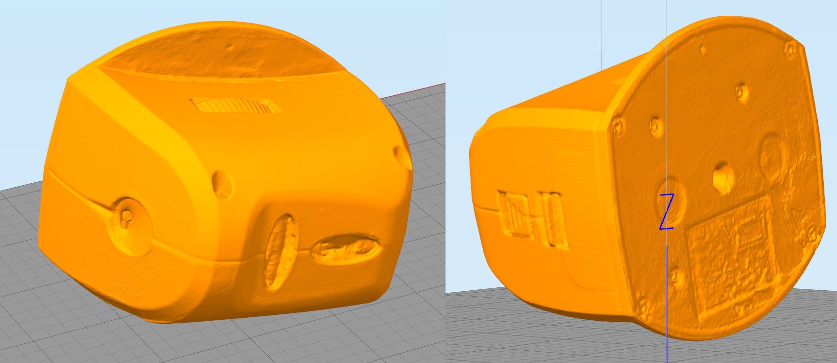

Laserwasserwaage
Mit diesem Scan bin ich weitgehend zufrieden, die dunkelgraue und recht staubige Grundplatte hat er zwar etwas verunstaltet, aber mit dem Scan kann man durchaus was anfangen. Vergleicht das mal mit den Ergebnissen der anderen getesteten Scanner in meinen früheren Posts zu dem Thema…

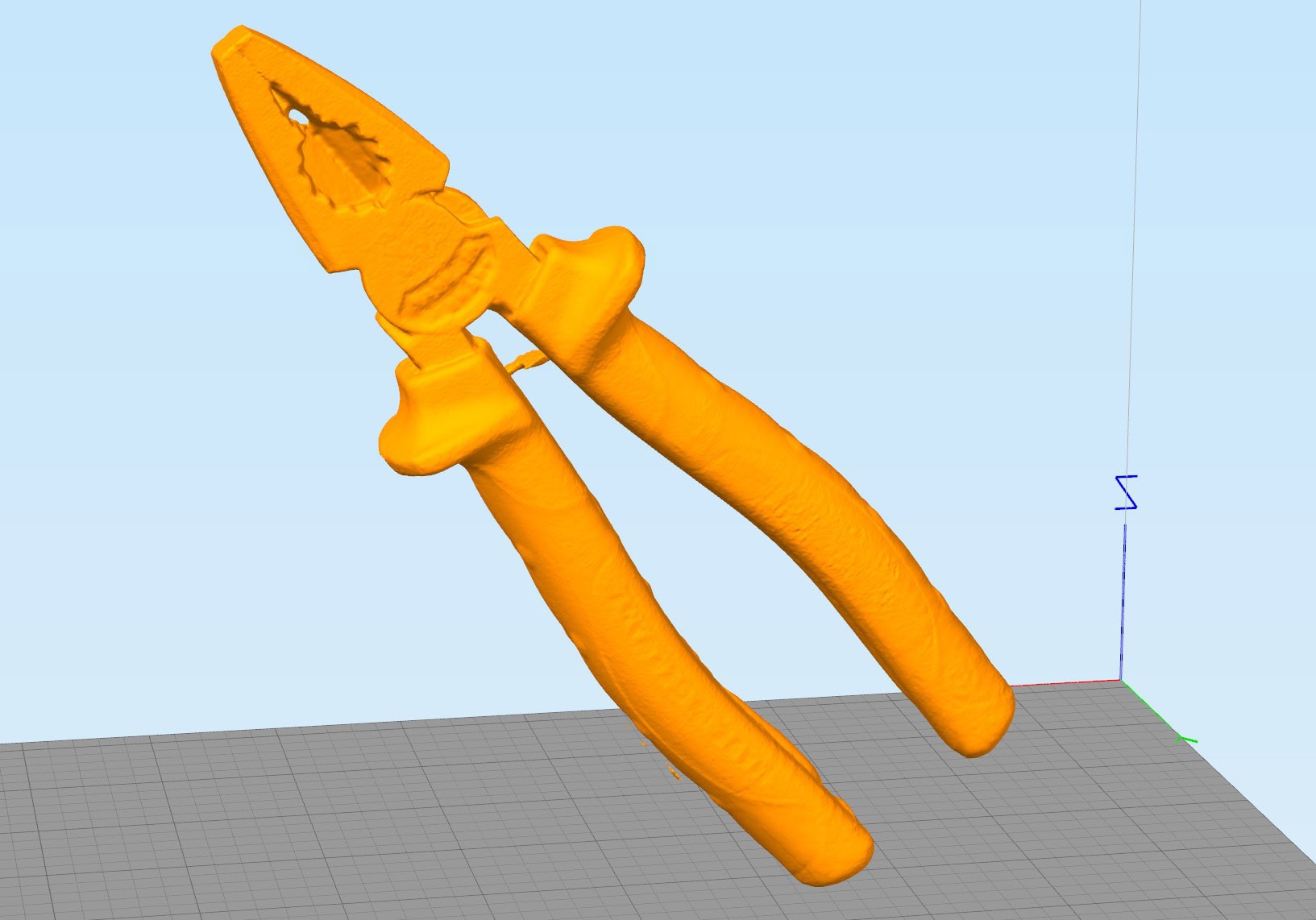

Kombizange
Entweder bin ich besser geworden oder ich hatte zunehmend mehr Glück, aber auch mit dem Scan der Kombizange bin ich zufrieden, obwohl die Farbe des 2-Komponenten Griffs und der Metallkopf überhaupt sehr ungünstig waren. Ich denke, mit etwas Kreidespray hätte das sogar gut werden können.
