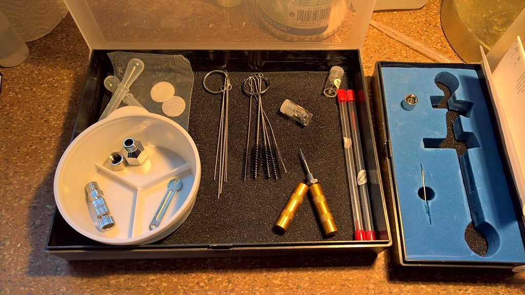

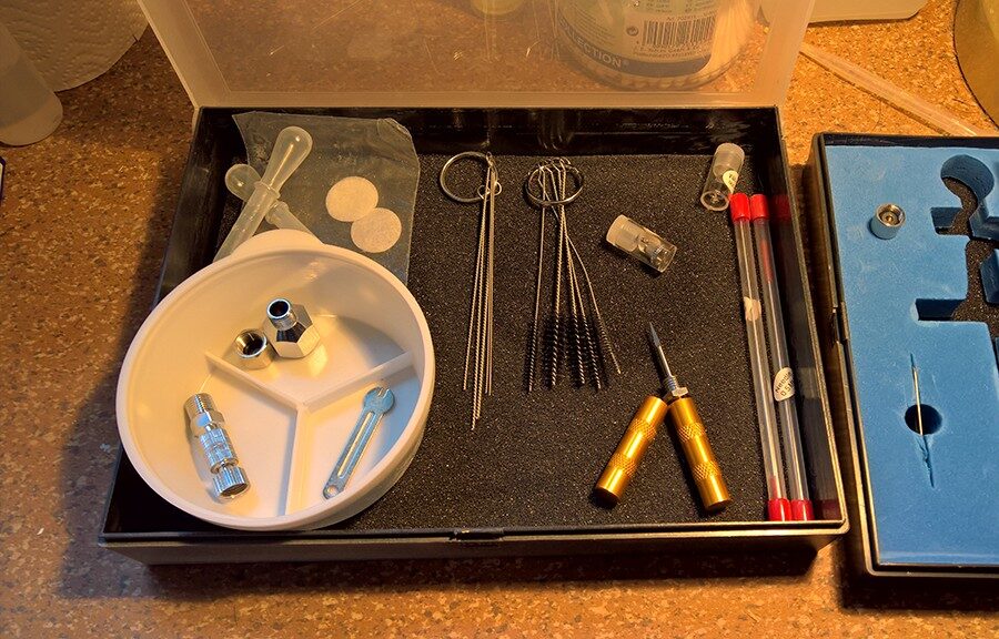

zum Aussprühen der Airbrush inkl. diverser Bürstchen, 200 ml Reiniger Marke Vallejo und son Reamer Ding – eine Reinigungsnadelschaberei (die ich bislang noch nicht benötigt habe). Nachtrag: Doch, diese Düse ausschaben Nadel ist ganz praktisch. Also den Cleanpot möchte ich nimmer missen: etwas Reiniger in den Farbbecher, Airbrush in den Cleanpot rein halten und durchsprühen. Super easy und total praktisch. Den Pot einzeln gibts für 13,95 hier – würde meiner Meinung auch reichen. Nebenbei taugt er auch als Airbrush Halter. Son Teil kann ich jedem nur ans Herz legen. Das Bürstchengeraffel im Set.. nun ja. Wer weiß, vielleicht braucht mans ja echt mal, ich nutze nur das ganz dünne Bürstchen, um nach Entfernen der Nadel da innen ein bissl durchzuschrubben. Als Reiniger haben wir Plastikverformer ja meistens Isopropyl Alkohol rumstehen, das oder Fensterreiniger tuts meist auch, aber schaden tut die Pulle auch nicht.
