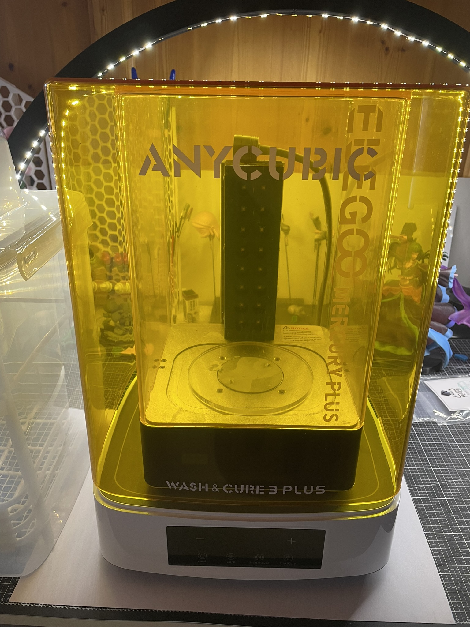

Nun ja… sie wäscht. Und sie härtet. Überraschung! Was sie besonders macht: In den Wascheimer passt auch mal eine richtig große Druckplatte. Und beim Aushärten geht dank zweiter Ebene einfach mehr auf einmal. Wer hier auf bahnbrechende Technik gehofft hat – tut mir leid, nein, das war’s. Einfach nur: größer.

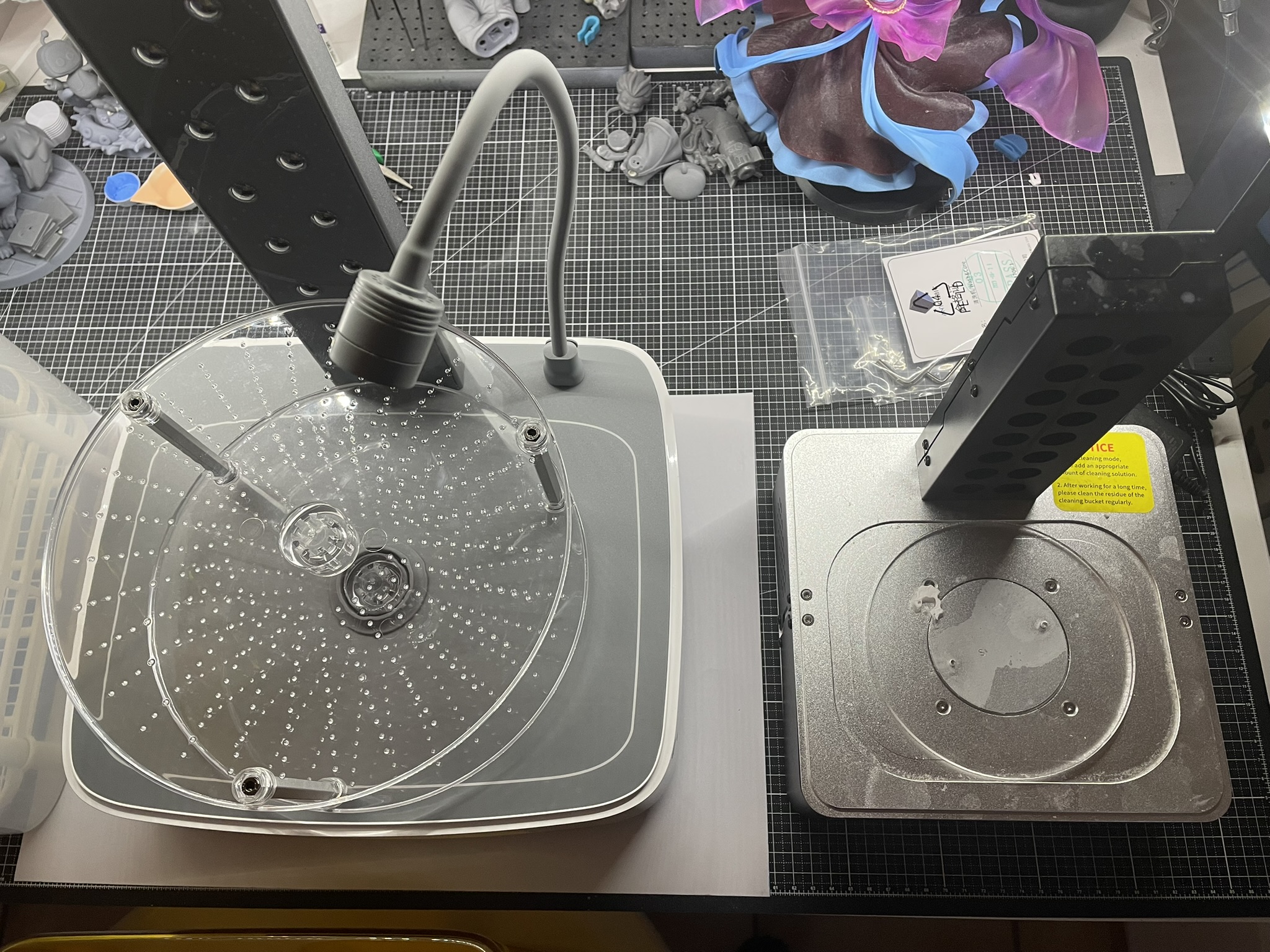

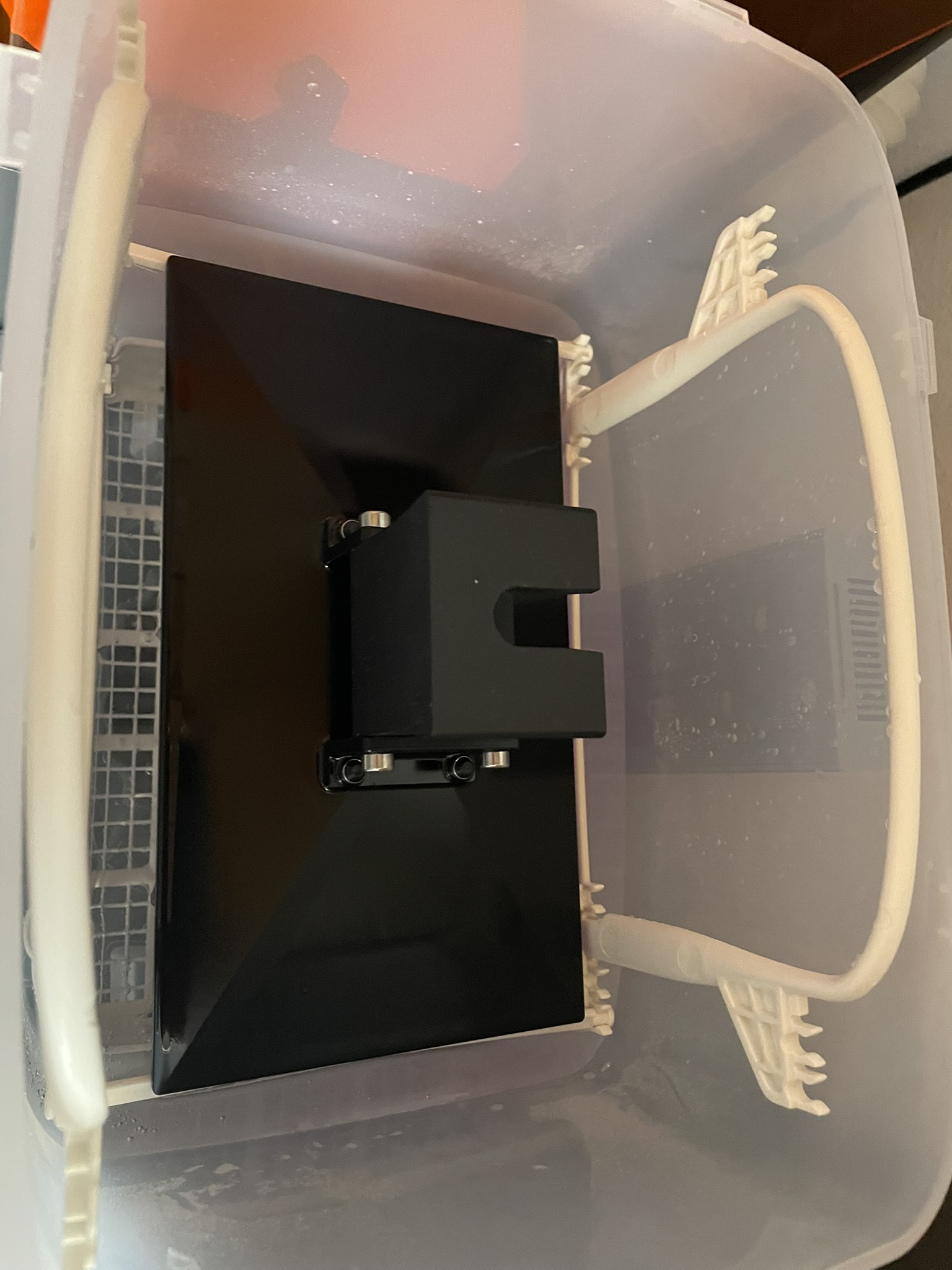

Der Wascheimer
Die 3 Plus ist im Grunde eine klassische Wash & Cure-Station – allerdings mit einem riesigen 12-Liter-Waschbehälter. Das ist fast doppelt so viel wie bei vielen anderen Geräten und entsprechend eine ordentliche Menge Flüssigkeit, vor allem, wenn du mit Isopropanol arbeitest. Der Vorteil: Selbst große Druckplatten wie die vom Anycubic M7, Halot Mage S oder der Elegoo-Saturn-Reihe passen problemlos hinein.
Dank einsetzbarer Streben im Tank bzw. Korb kannst du aber auch mit weniger Flüssigkeit arbeiten. Die Druckplatte lässt sich also bei Bedarf tiefer einsetzen.
Bei 12 Liter Iso ist selbst meine Schmerzgrenze überschritten und vom Gewicht möchte ich gar nicht reden. Ich habe den Eimer daher mit Wasser gefüllt und nutze jetzt nach und nach meine angesammelten Water-Washable-Resin Sorten.
Der Korb
Hier zeigt sich erneut, wo Anycubic gespart hat: Statt wie früher auf Metall zu setzen, besteht der Einsatz jetzt aus einem groben Plastik-Gitternetz. Stabil ist das zwar irgendwie, aber gerade bei kleinen Teilen völlig unpraktisch – die fallen wie gewohnt einfach durch. Kleiner Tipp: richtig kleine Teile kann man wunderbar in ein Teesieb packen und damit reinigen.
Der Propeller
Ein kleines Detail, das mich sofort überzeugt hat: Während meine Mercury gerne mal heruntergefallene Druckteile zerschreddert und im Eimer eine Runde Ping Pong mit ihnen spielt, ist der Propeller der 3 Plus etwas angehoben. Dadurch landen abgerutschte Teile einfach auf dem Boden – und bleiben dort. Die Zirkulation sorgt zwar weiter für Bewegung, aber die Teile geraten nicht mehr zwischen die Rotorblätter. Das ist super, denn so mancher Figur aus meiner Sammlung hat der alte Propeller schon die Finger gebrochen.
Ob das bei Anycubic inzwischen Standard ist? Keine Ahnung. Meine Elegoo-Waschstation jedenfalls hat noch den schmerzhaften Propeller direkt am Boden.

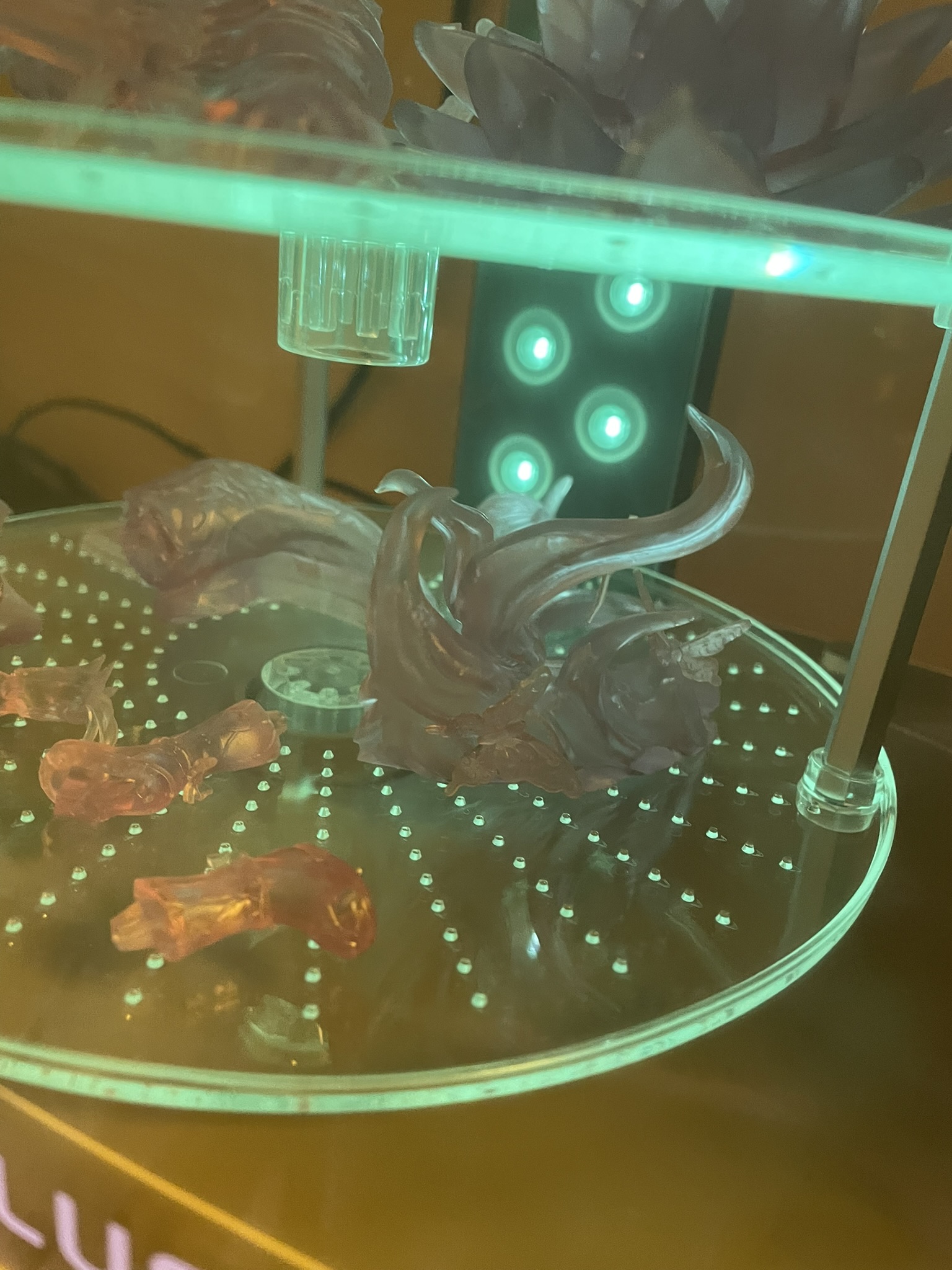

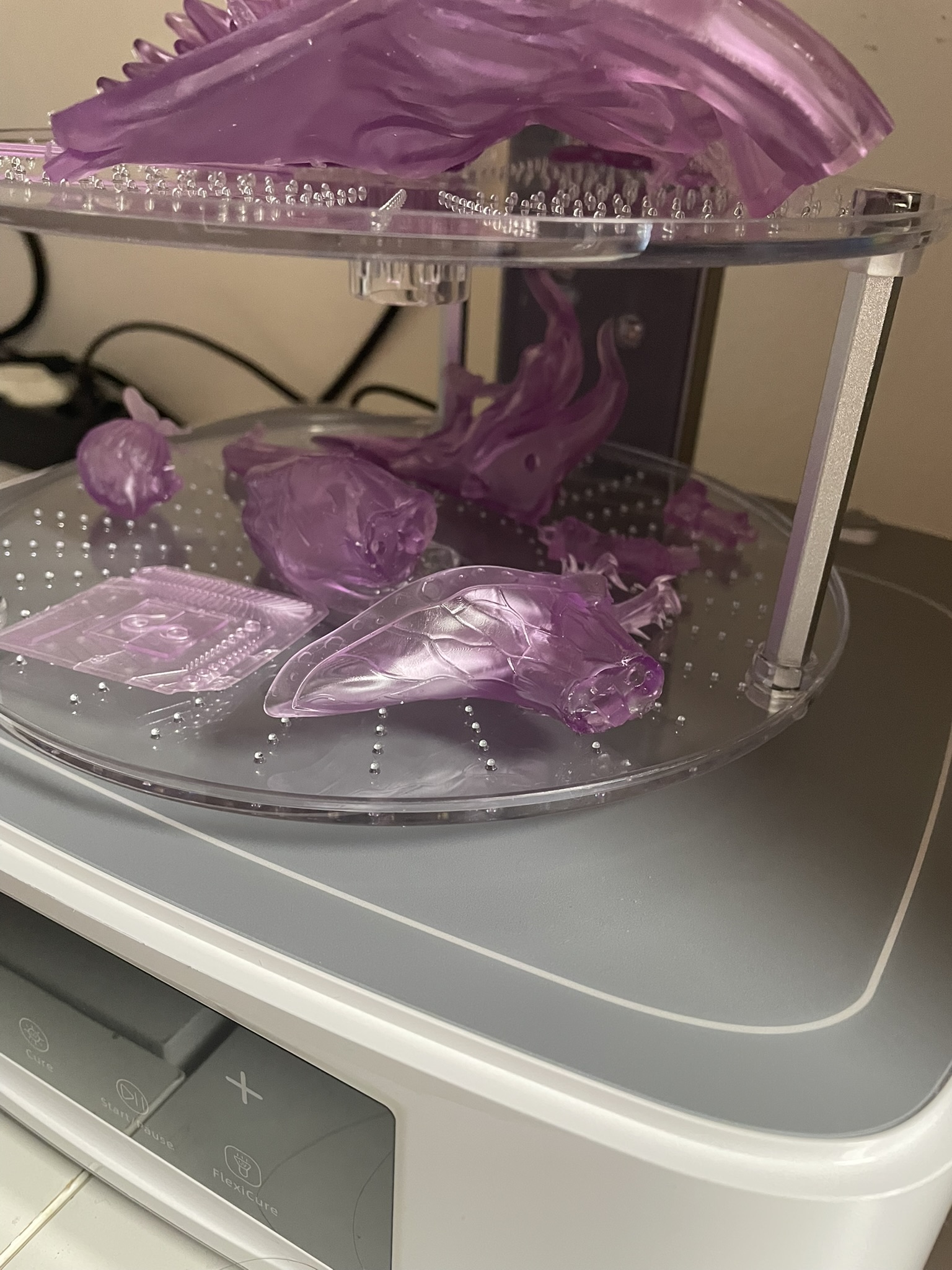

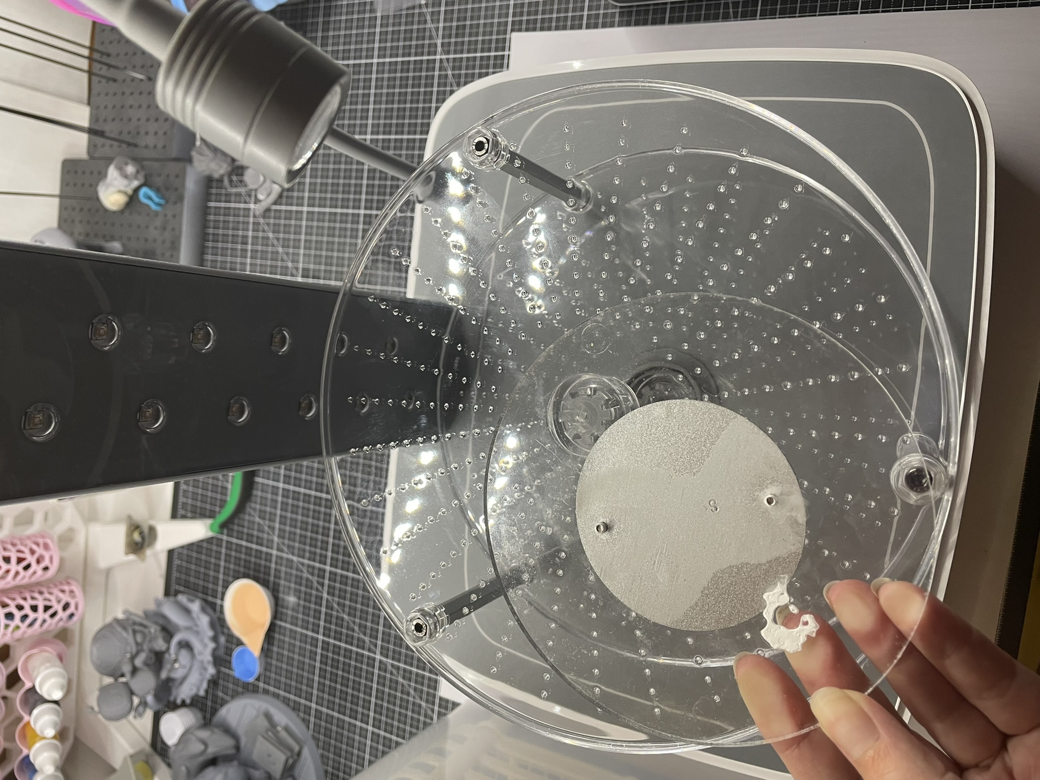

Der Drehteller

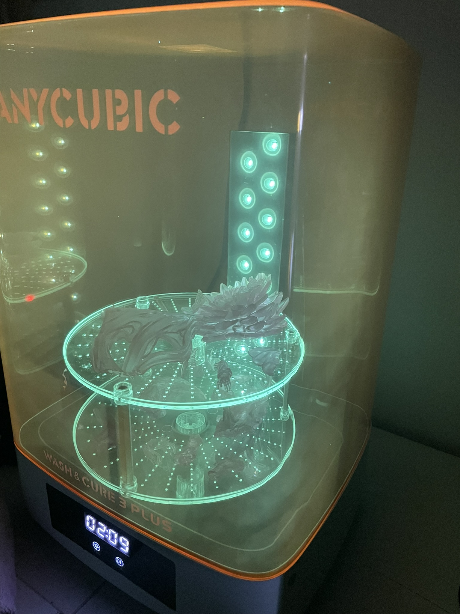

Der Drehteller ist für mich das eigentliche Highlight der 3 Plus: Er ist riesig – und hat sogar eine zweite Etage! So lassen sich viele kleinere Teile (z. B. Hände oder Köpfe von Figuren) auf zwei Ebenen gleichzeitig aushärten. Das spart richtig Zeit: unten kleine Teile, oben größere.
  • Abstand vom unteren zum oberen Drehteller: ca. 8 cm
  • Abstand vom oberen Drehteller zur Haube: ca. 22,5 cm
  • Durchmesser pro Drehteller: ca. 22 cm
Besonders clever sind die kleinen Nasen auf den Tellern. Die verhindern, dass die Modelle direkt auf der Fläche liegen – das verbessert die Luftzirkulation beim Aushärten, denn es entsteht Wärme, und die kann so besser entweichen
Ein weiterer Pluspunkt: Modelle kleben nicht so schnell fest. Gerade bei flachen, größeren Teilen hatte ich oft das Problem, dass ich sie leicht abreißen musste, weil das Resin noch zu weich war und dann minimal an der Acrylplatte festklebte. Mit diesen Zacken ist das Geschichte.
Die Schwanenhals-UV-LED
Diese Lampe habe ich ehrlich gesagt nicht ganz verstanden. Sie wird per USB angeschlossen und muss separat über das Touchdisplay aktiviert werden – leuchtet also nicht automatisch mit. Klar, man kann sie etwas biegen, aber der Lichtwinkel unterscheidet sich kaum vom festen LED-Arm auf der Rückseite.
Eine Beleuchtung von unten wäre hier viel praktischer gewesen.

  • Zusätzliche Lampe mit Schwanenhals: Der Nutzen ist für mich nicht ganz klar. Man könnte sie theoretisch so verbiegen, dass sie unter den untersten Teller scheint. Ja… kann man machen. Ich hätte hier eingebaute LEDs im Boden besser gefunden.

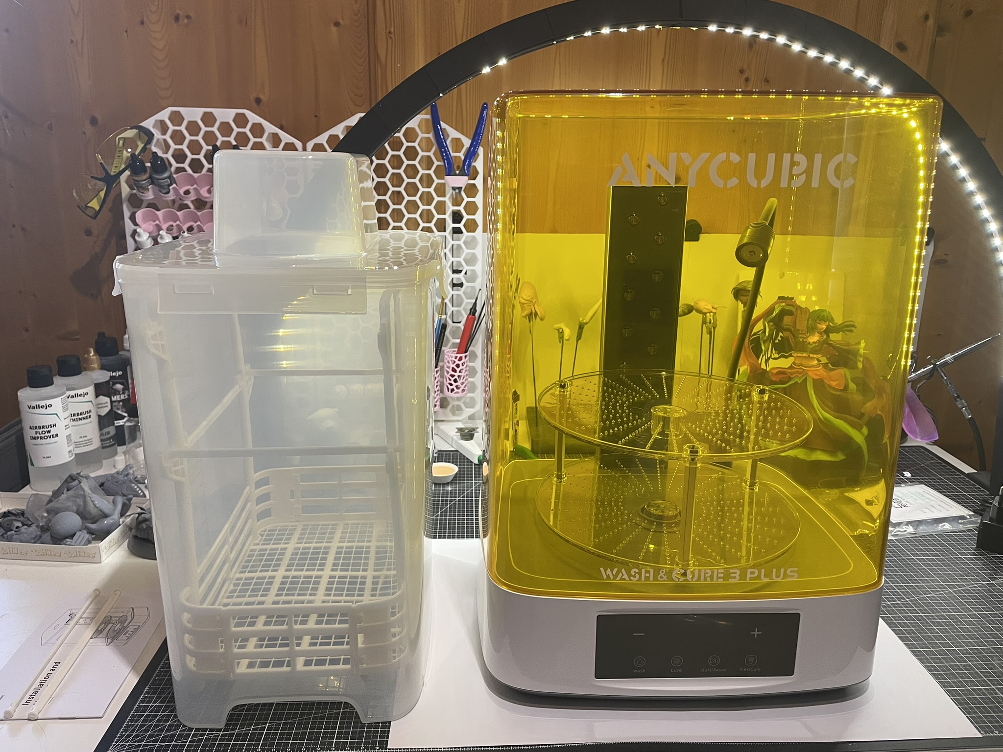

Aber Achtung: Das Gerät ist riesig! Da kann ich meine gesamte Mercury reinstellen und die Haube passt noch (fast) drauf – den kleinen 1cm Spalt unten ignoriere ich mal.
Die Elegoo Mercury passt ohne Probleme unter die Haube der 3 Plus
Nachteile?
Leider wirkt die 3 Plus nicht so robust. Fast alles ist aus Plastik – einzig die Rückseite dieses LED Arms hat ein dünnes Aluminiumblech spendiert bekommen, aber darunter ist weiterhin billiges Plastik. Das merkt man auch am Gewicht. Die 3 Plus ist gefühlt leichter als meine Mercury. Selbst der Auffangkorb besteht komplett aus Plastik, dabei waren die früher aus Metall gefertigt.

  • Was mich ungemein interessieren würde ist ob der Schrittmotor den Drehteller immer noch so wackeln lässt das Teile umfallen, sich kleine Teile runter rütteln können oder das Härten mit einem Ruck beginnen, sodass erstmal alle Teile umher fliegen?
    Das war bei den Vorgängern das größte Problem.
    Ansonsten danke für den Beitrag!
    • Also gegen die geringe Anfangsbeschleunigung kann man nichts tun, aber das ist nur sehr gering und umgeflogen ist mir da noch nichts (auch nicht mit der alten Mercury). Allerdings dreht die kleine sich etwas flüssiger gleichmäßig, während die große manchmal so ein Minizucken dazwischen hat. Vielleicht liegt es auch an der Größe, wodurch es bei der Mercury nicht so stark auffällt. Das kann ich leider nicht sagen.
      Aber die Teile, die auf der Platte liegen, wackeln da nicht einmal. Durch diese kleinen Noppen rollen nicht einmal runde Sachen weg. Manchmal Stelle ich Sachen wie ein Kartenhaus auf und in der Regel bleibt es stehen. Bei der Mercury ist da auch mal etwas weggerutscht, aber das ist wieder dem Teller geschuldet, der bei der kleinen sehr rutschig ist und bei der Großen halt nicht.
