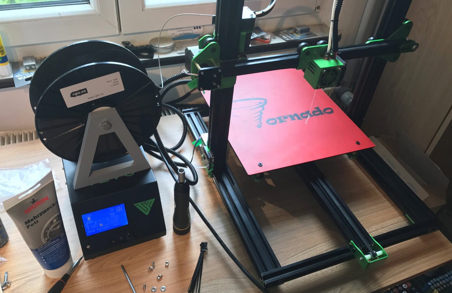

Ich hatte den Tevo Tornado nun etwa einen Monat im Betrieb, hier eine Einschätzung. Meiner Meinung ist der Tornado der bessere CR10.
Ersteindruck Tevo Tornado
Testbericht & Vergleich mit CR10
Im Grunde gleichen sich Tevo Tornado und Creality CR10 wie ein Ei dem anderen. Beide drucken auf hohem Niveau (ja, es gibt sehr teure Drucker, die besser drucken, aber da sind wir dann bei 4 Stellen vorm Komma und nicht 400 Euro) und beide sind trotz der günstigen Preise zuverlässige Drucker, die durch eine stabile (bei beiden identische) und ordentlich verschraubte Rahmenkonstruktion aus 2020 bzw 2040 echten V-Slot Profilen und einem großen Druckbett (300x300x400mm) überzeugen können.
Wer kein Problem hat, einen so großen Drucker vernünftig in seinen Hobbykeller zu packen, der macht mit keinem der beiden einen Fehler. Eine stabile (wackelfreie) Fläche so 60cm x 60cm sollte man schon frei haben für so einen Drucker.. Die hohe bewegte Masse des Druckbetts sorgt nicht nur für Spuren im Druck, sondern bringt weniger stabile Möbel auch ins Schwingen.
Der Zusammenbau beider Drucker ist in längstens einer Stunde erledigt und auch für unerfahrene Druckerkäufer zu schaffen. Erstmals legt Tevo eine Aufbau-Anleitung bei, die ich als „brauchbar“ bezeichnen würde – angesichts der Tatsache, dass man eigentlich für den Tornado gar keine braucht, ist das jetzt keine so wahnsinnig große Leistung.
Einen Drucker ohne Bauteilkühlung werde ich persönlich nicht mehr kaufen. Egal wie einfach es nachzurüsten wäre, das ist das Minimum, das ein Drucker bringen muss, der PLA drucken soll.
Beide Drucker sind direkt „out of the box“ voll funktionsfähig. Eine Bauteilkühlung ist ebenso vorhanden wie eine vernünftige Druckoberfläche: bei Creality wird eine Glasplatte auf das Aluminiumbett aufgelegt, der Tevo Tornado hat ein Glasbett mit einer Art Buildtak Folie als Auflage. Bei keinem der beiden Drucker sind Bastelorgien notwendig, um vernünftige Drucke zu erzielen.
Die offene Bauform ist beim Druck von ABS und ASA etwas schwierig, aber funktionieren tut auch das. Etwas eingeschränkt auch die maximale Düsentemperatur – einstellbar 285°C, realistisch um 260°C – um den PTFE Schlauch nicht zu schnell zu „verheizen“. Wer höher rauf will, für Polycarbonat oder Nylon, der braucht ein anderes HotEnd, das sich auch recht einfach umrüsten ließe. Mit Standardmaterialien gibt es dagegen Null Probleme:
Die Druckergebnisse empfinde ich identisch / gleichwertig bei Tevo Tornado und CR10. Um also nun einen Sieger zu küren, müssen wir uns an den kleinen Details aufhalten und da hat der Tevo Tornado meiner Meinung die Nase vorne:
Vorteile Tevo Tornado vs. Creality CR10:
- Größter und wichtigster Unterschied ist das Heizbett. Der Tevo Tornado setzt auf eine per Solid State Relay per Netzspannung betriebene Silikonheizmatte, die selbst hohe Betttemperaturen in kürzester Zeit mühelos erreicht, z.b. 100°C in wenigen 3-4 Minuten (Nachweis dazu zu finden in meinem Artikel „Detailaufnahmen Tevo Tornado) – ein CR10 braucht dazu gerne mal ne halbe Stunde. Bei PLA mit seinen 50°C ist jedoch der Unterschied nicht so schwerwiegend / wichtig. Der Tornado kann bis max 135°C am Bett aufgeheizt werden und erreicht diese auch noch bevor ich in Rente gehe. Die Wärmeverteilung ist sehr gut.
- Tevo hat vor ner Weile den sehr guten E3D Titan Extruder recht vernünftig geklont und liefert diesen nun auch mit dem Tornado zusammen aus. Der Titan Clone funktioniert auch bei flexiblem Filamenten (langsam gedruckt) sehr zuverlässig und macht einen wirklich guten Eindruck. Tevos Clone Titan ist damit ein weiterer Pluspunkt für den Tevo Tornado, auch wenn dieser beim Tornado leider so montiert ist, dass man nicht mehr an die Verstellschraube für den Idler Anpressdruck kommt.
- Meiner Meinung ist das im Tevo Tornado verbaute, (Biqu geclonte) MKS Base v1.4 Board etwas besser als das im Creality CR10 verwendete Melzi ähnliche Board. Tevos Board kann von Haus aus 2 Extruder unterstützen und erlaubt sehr einfaches Nachrüsten eines Bett Level Sensors wie z.B. dem BLTouch. Weniger schön ist dagegen das bereits angerostete Stahlblech der Control Box.
Man kann einen BLTouch problemlos nachrüsten, aber das finde ich beim Tornado rausgeschmissenes Geld. Das Glasbett des Tornados ist angenehm eben und der Rahmen des Tornado derart stabil, dass ich bisher nicht wieder nach-„leveln“ musste.
Achtung: der Tornado kann mit Bett Sensoren, welche eine Metalloberfläche benötigen nicht verwendet werden, weil das Bett aus Glas ist und keinen Metallkern hat.
Crealitys CR10S als Nachfolger zum CR10 zieht hier beim Board inzwischen nach und kommt zusätzlich mit Filament Runoutsensor, der beim Tevo wieder nachgerüstet werden müsste, aber der CR10S ist deutlich teurer und hat bei Bett und Extruder trotzdem immer noch das Nachsehen.
Inzwischen würde ich mir bei beiden Druckern ein noch besseres Board mit der Möglichkeit zum Upgrade auf Trinamics TMC2100 Stepper Treiber wünschen, die von Tevo verbauten Allegro 4982 sind halt nur Standardkost und limitieren etwas die Druckqualität, ich bin mir sicher, der Tevo und der CR10 würden mit TMC2100 noch ein Stück besser drucken.
- Besseres Kühlkonzept der Controllerbox des Tevos: während Creality, wie Uwe in seinen CR10 Artikeln gezeigt hat, etwas planlos dafür umso geräusch-intensiver in der Gegend herum lüftet, hat Tevo ein etwas sauberer aufgebautes Kühlkonzept: rechts saugt ein Last-geregelter Lüfter die Luft an, links bläst er die warme Luft über einen ebenso geregelten Lüfter wieder aus. Die Lüfter sind im ersten Moment auch sehr laut, immer dann wenn der Drucker grad intensiv am Heizen ist. Das Geräusch legt sich dann aber im Betrieb deutlich, wenn die Temperaturen nur noch gehalten werden müssen. Drucker bzw. die Mechanik und die HotEnd- bzw. Bauteil- Lüfter sind relativ ruhig. Im Betrieb stört der Tornado also nicht so arg, wer mag, kann die 2 Lüfter in der Control Box auch noch gegen leisere Modelle von Noctua oder Noiseblocker tauschen.
- Der Preis: aktuell ist der Tevo Tornado günstiger im Preis als der Creality CR10
Problemstellen des Tevo Tornados:
- Nur einseitig angetriebene Z-Achse: Creality bietet mit dem CR10S inzwischen ein Nachfolger zum CR10 bzw. ein Upgradekit mit doppeltem Z-Achsen Antrieb an, dies war aber meiner Meinung nach weder beim CR10 wirklich notwendig noch braucht ein Tevo Tornado eine solche doppelte Z-Achse – aber es ist ein oft zitierter Kritikpunkt, auch wenn ich persönlich das im Fall der 300x300mm Varianten für ungerechtfertigt halte. Sind die Exzenterschrauben an den Schlitten fest angezogen, ist das trotzdem gerade genug und kann über das Bettlevel dann vollends passend gemacht werden.
- Die Länge der Kabel ist beim Tornado teilweise recht kurz, was die Platzierung der Control Box sehr stark einschränkt.
Eigentlich hasse ich solche externen Control Boxen, denn das is immer doof, den Drucker mit so nem Anhängsel zu transportieren. Gut, ein Drucker in der Größe eines Tornados will man glaub eh nicht groß umher tragen. - Insgesamt ist die Kabelführung etwas wild, teilweise kommen sich die Kabel auch in die Quere. Das Heizbettkabel schleift hinten am Rahmen, das X-Motor Kabel hängt gerne mal über das Druckbett. Hier sollte man ein bissl mit Kabelbindern oder Clips etwas Ordnung schaffen.
- Die Montage des Z-Endschalters ist zu kurz geraten und ist nicht verstellbar. Das macht den Aufbau des Druckers an dieser Stelle etwas fehleranfällig. Eine Verstellbarkeit und wenn es nur ein paar mm größere (Lang-)Löcher gewesen wären, wäre kein Fehler gewesen.
- Dem Tornado fehlt ein Rollenhalter. Tevo gibt inzwischen eine fertig geslicte gCode Datei zum selber drucken raus, aber der Tevo Halter ist zu kurz für einige meiner bevorzugten Filamentmarken.
- Ich weiss gar nicht, warum alle so überrascht waren, aber auch die SD-Karte des Tornados war von Haus aus leer. Das hatte ich beim Tevo Tarantula auch schon. Den Inhalt des SD-Karte muss man sich bei Tevo dann herunter laden.
- Aktuelle Tornados werden im Moment noch mit einer Firmware ausgeliefert, bei der das Abspeichern der erweiterten Parameter wie E-Steps oder Beschleunigungswerte gesperrt ist. Das mag Einsteiger-freundlich sein und den Supportaufwand gering halten, erfahrene Anwender ärgert sowas allerdings gewaltig. Eine fertig kompilierte Version ohne die Schreibsperre kann inzwischen (ebenso wie der komplette Quelltext der Firmware zum selber kompilieren) von der Tevo Seite herunter geladen werden. Neu produzierte Tornados sollen dann gleich mit der ungesperrten Firmware ausgeliefert werden. Tevo nutzt im Grunde ein ganz normales Marlin 1.1.4.
- Teilweise wirkt die Produktion des Tornados etwas „hastig“, da sind Endschalter etwas schräg montiert, Löcher nicht ganz so sauber gebohrt oder Schrauben nicht wirklich fest angezogen. Das ist kein Beinbruch, aber wenn wir am Erbsen zählen sind, muss das erwähnt werden. Die Kontrolle aller Schrauben auf festen Sitz verzögert den ansonsten wirklich problemlosen und schnellen Aufbau.
- Dadurch, dass Tevo die Schrauben zur Montage des Betts nicht versenkt hat, verliert man einiges an theoretisch nutzbare Fläche. Die versprochenen 300 x 300 mm hat man trotzdem, aber mit einer besseren Montagelösung könnte man noch mehr Fläche nutzen. Hier verschenkt Tevo einen Punkt, der als Vorteil gewertet hätte werden können.
- Mein einzig wirklicher Kritikpunkt bezieht sich auf das Nivellieren des Druckbetts: die Rändelschrauben sind unbequem zu drehen und hinten schlecht zu erreichen. Noch nerviger wird es, weil sich die Schraubenköpfe am anderen Ende lustig mit drehen, während wir unten an den Rändelschrauben drehen. Ich muss zum Einstellen des Betts also oben mit Innensechskantschlüssel gegenhalten und unten drehen.
Und ich fang wieder mit meiner alten Leier an: 4 Stellschrauben zum Bett Nivellieren sind 1 eine zuviel, die Konsequenz ist, ich muss mehrmals alle 4 Schrauben kontrollieren, bis das korrekt sitzt. Das nervt mich einfach. Weil wenn ich eine Schraube verstelle, verändert das auch den Abstand an den anderen 3 Punkten. Bei einer 3-Punkt Auflage ist das selbe Ziel schneller erreicht. Gut, ich werde jetzt nicht dran sterben und beim CR10 ist es das Selbe, aber gefallen tut es mir nicht, vor allem, weil das Prozedere nicht wirklich Spaß macht, aus den oben genannten Gründen. Glücklicherweise ist das Bett sehr schön flach und stabil, so dass ich erst einmal nivellieren musste und es heute immer noch passt.
Aktuelles Fazit:
Der Tevo Tornado ist ein toller Drucker zu einem sehr interessanten Preis, der sich gerade auch beim Druck des Spitfire Modells als top zuverlässig erwiesen hat. Sein großes Druckbett, der stabile Rahmen, die guten Druckergebnisse auch mit exotischeren Materialien lassen keine Kritik aufkommen. Dank der kleinen aber feinen Verbesserungen im Vergleich zum CR10 ist der Tevo Tornado für mich persönlich tatsächlich der oft gesuchte CR10 Killer. Ok, vielleicht nicht Killer, sondern eine leicht verbesserte Alternative zum CR10, die aktuell sogar etwas günstiger ist.
Von mir gibts einen uneingeschränkten Kauftipp für den Tornado. Ich hab den richtig gerne. Würde ich sofort nochmal einen von kaufen, wenn ich noch Platz hätte 🙂

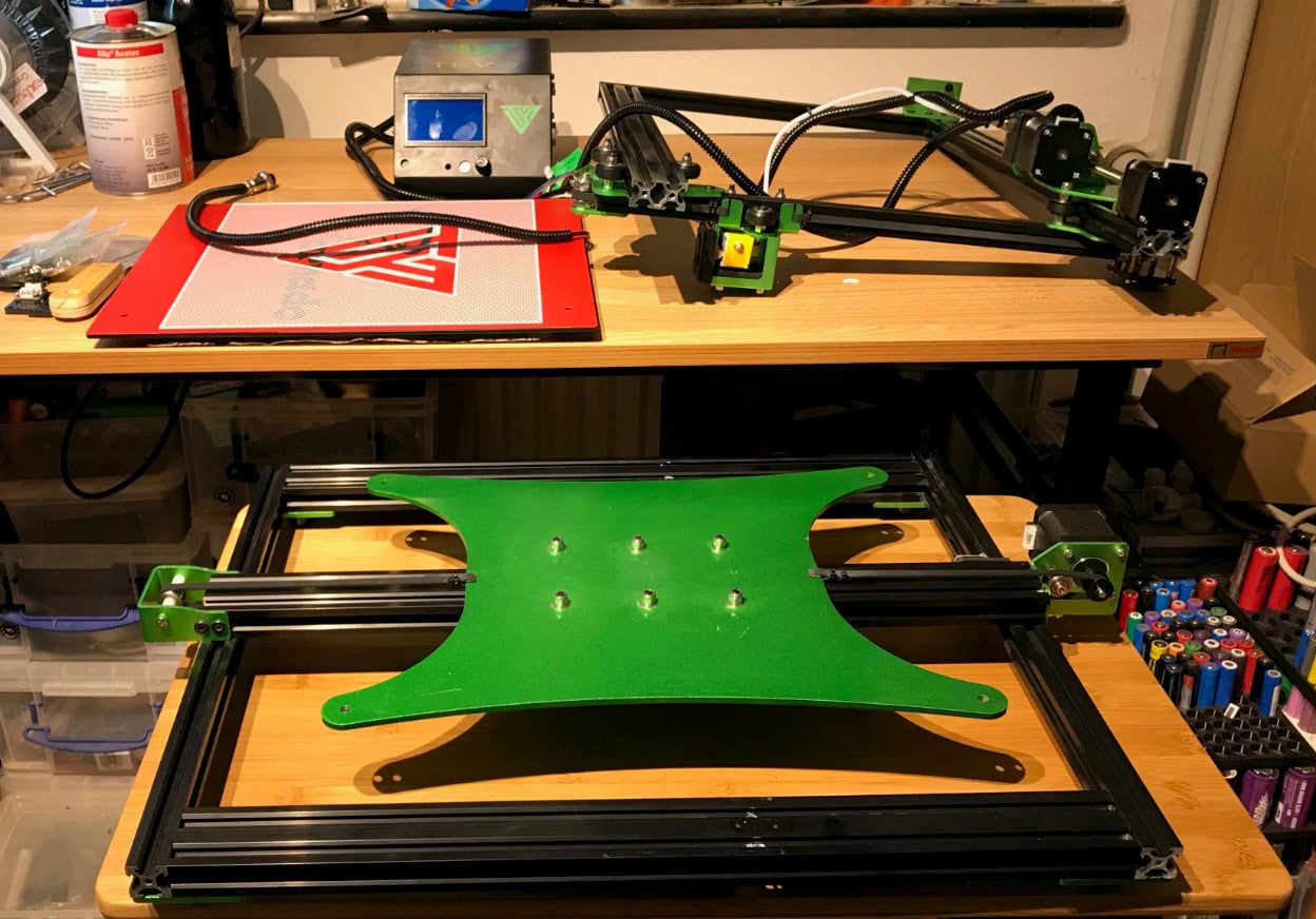

Mein Ende November bestellte Tornado steht seit Anfang Dezember aus „shipped out“, ist bei Hermes angekündigt, weiter hat Hermes aber keine Information.
Das deckt sich also mit Euren Erfahrungen.
Ich habe mir dann aber am 03.12. noch einen Ender 2 bestellt und per DHL Express verschicken lassen, quasi auf der Überholspur.
Nachdem ich da jetzt per Ticket einmal gequengelt habe, ist er per DHL unterwegs, in Leipzig schon durch den Zoll und soll am 27.12. hier eintreffen. Dann habe ich erstmal eine Spielzeug und kann endlich loslegen.
Stephan hat schon einen Blogbeitrag angefragt. Da werde ich wohl nicht kneifen können. Dort könnte ich dann die Versandstory zum Ender2 auch nochmal detailliert aufführen. Denkbar wäre auch, für die Gearbest-Stories ein Subforum aufzumachen, um diesen Austausch von den Diskussionen um die Printer selbst abzugrenzen.
Der Ender 2 ist heute Morgen angekommen. 🙂

Ja, Ihr lieben, nur die Ruhe. Ich versuche gründlich vorzugehen und habe gleich als erstes das Netzteil gecheckt. Bevor ich das wieder zusammenbaue, muss ich mir erstmal Wärmeleitpaste besorgen. Heute geht’s bestimmt noch nicht in die Druckphase. Bin bisher insgesamt positiv angetan von dem kleinen Kerlchen. Fotos mache ich auch. 😉
Jetzt geht es Schlag auf Schlag.
Der Ender wächst.
Tornado und Anet A8 tauchen jetzt im Hermes-Tracking-System auf.
Der Tornado soll heute in der Zustellung sein.
Der A8 ist bei Hermes in Hamburg angekommen.
Es soll also wohl mit drei Maschinen ins neue Jahr gehen.

Muss man bei dem Zusammenbau irgendetwas schmieren? Auf einem Foto ist ein Mehrzweck-Fett zu sehen.
Alex
Das steht da immer irgendwo rum 😉
.. aber in der Tat wäre es nicht verkehrt, die Z-Achse Spindel etwas besser zu fetten, meine war doch recht trocken. (Ich nehm Fett für Spindeln und Nähmaschinenöl für glatte Wellen und Kugellager. Aber da hat jeder so sein eigenes Patentrezept).
