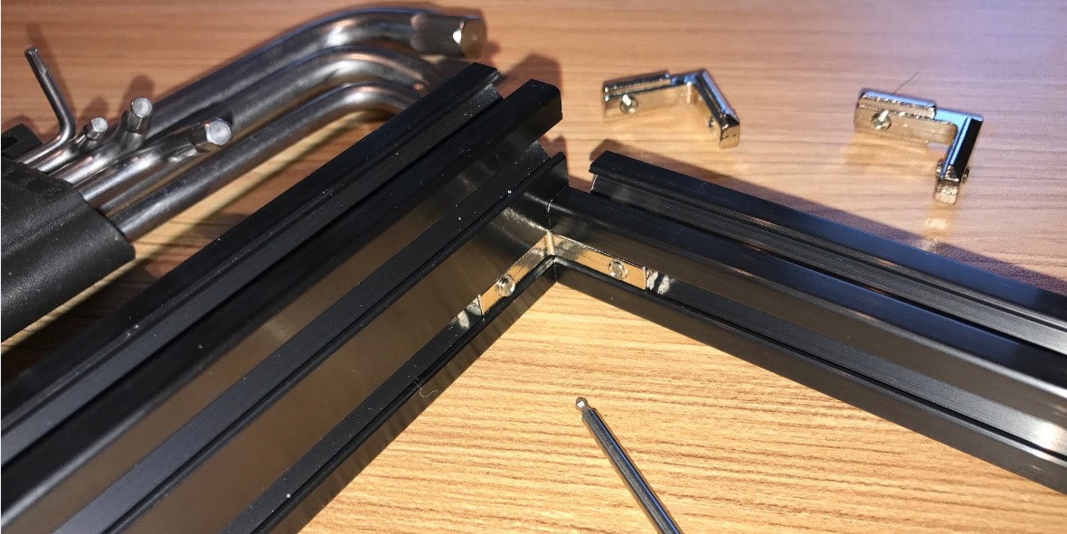

Der Tevo Tarantula nutzt als Grundrahmen eine Konstruktion aus 20 mm x 20 mm bzw. an besonders kritischen Stellen doppelt so breite 40 mm x 20 mm Aluprofile, welche überwiegend mit kurzen Winkel-Innenverbindern in der Nut verschraubt werden. (Vorsicht: die Madenschrauben passen nicht so ganz zum mitgelieferten Inbus und sind ruckzuck rund gedreht). Die 2 zusätzlichen Acryl Winkel sind jetzt nicht unbedingt deren viele und dienen eigentlich eh nur kosmetischen Zwecken, eine sonderliche Versteifung des Rahmens damit darf man sich davon nicht erwarten.
Beispiel: Innenverbinder wie dieser + 2 Eckverbinder halten den kompletten Rahmen zusammen
Diese Art der Verbindung ist zwar längst nicht so stabil wie der mit massiven Bolzen verschraubte Rahmen eines Haribo, Uwes ModX (ich nenne ihn immer noch den UweLiX Mod) oder auch eines CR-10, stellt aber immerhin einen noch brauchbaren Ansatz dar. Das Resultat sollte theoretisch auch steifer als der klassische i3 Rahmen eines Prusa MK2(S) werden.
Tipp: im Handel gibt es diese Innenverbinder mit doppelter Länge für nur wenig Euro fünfzig. Würde ich gleich mal 4 Stück bestellen und die Kurzen ausmustern, zumindest da wo Platz dafür ist (die am „Boden“ da)
Leider keine stirnseitigen Gewinde und passende Querbohrungen vorhanden..

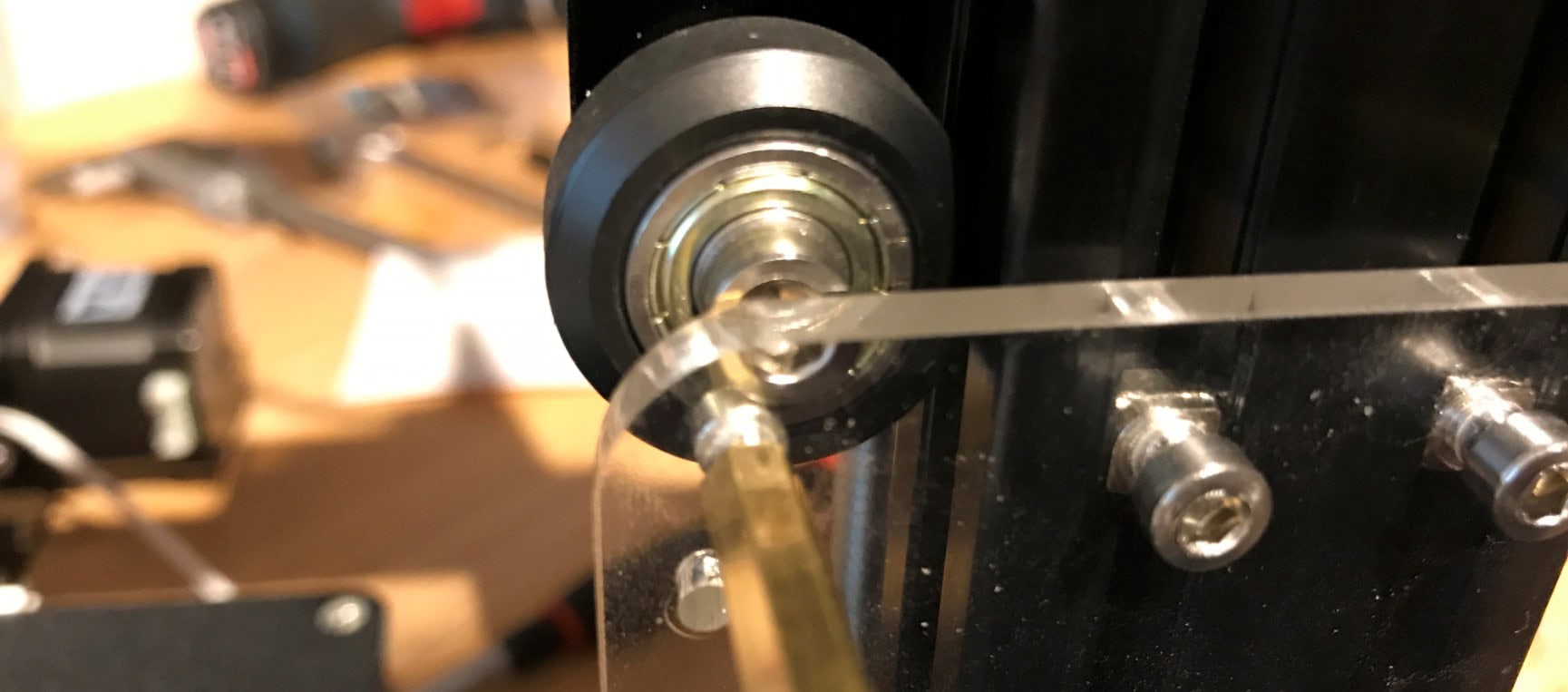

Aufbau der Schlitten  Y & Z
Im Grunde läuft das immer nach dem selben Schema ab: 4 Laufräder (2 mit exzentrischer Hülse, 2 mit ABS Spacer), ggfs. 1-2 Pulleys und nen Motor an eine Acrylplatte Schrauben.  Die so gebastelten Schlitten (oder eigentlich Wagen weil die haben ja immer 4 Räder?) werden dann im Anschluss auf das Profil aufgesetzt. Mehr isses gar nicht.
Tipp: Wenn wirs grad von Pulleys haben, die werden mit ner Nyloc Mutter gesichert und sollten nicht zu fest gezogen werden, die Pulleys sollen frei drehen können und wenn die auch seitlich noch bissl Platz haben schadet das gar nicht. Übrigens: das Plastikende einer Nyloc Mutter zeigt immer nach „außen“ also zum Schraubenende hin.

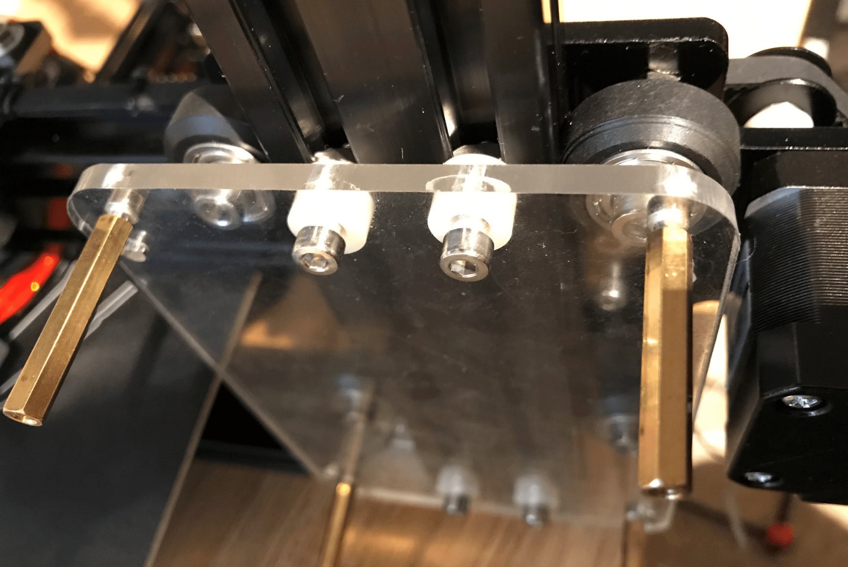

Kein Hexenwerk: die Schlitten an den Rahmen basteln..
Den vorzeitigen Einbau des X-Achsen-Profils werde ich auf der nächsten Seite der Anleitung dann gleich bereuen 😉 Der Schlitten fürs Hotend / X-Achse muss erst drauf, dann erst das horizontale Profil samt Schlitten da dran schrauben.
Tipp: bevor ihr den Extruder / X-Schlitten da drauf setzt, montiert Euch noch den Endstop an den Schlitten, sonst macht ihr es wie ich und reißt den Schlitten nun zum 3. Mal wieder runter. Es ist halt in der Tat kagge, wenn das Handbuch nix taugt.
PS: .. und beim Träger fürs Heizbett hab ich die 2. Acrylplatte vergessen – darum stehen die Schrauben auch soweit raus. Das mach ich also auch gleich nochmal runter.. nur zu Übung.
So soll es richtig sein. Ich machs halt mal nach 🙂
Tipp: Beim Anziehen der Schrauben für die Rollen immer mit so etwa der selben Kraft ran, damit die halbwegs gleichmäßig hoch werden. Auch mal auf die Schraubköpfe stellen und gucken obs kippelt. Ich nutz nen kleinen Proxxon Drehmomentschrauber auf 1NM das machts einfacher, die Dinger sind jedoch nicht günstig (aber praktisch – auch zum Düsentausch, auf Thingiverse gibts einen zum Ausdrucken, „Torque Wrench“ heisst das Ding)
Leider verschweigt das Handbuch wie man mit Hilfe des mitgelieferten kleinen Gabelschlüssels die exzentrischen Muttern (immer 2 pro Schlitten) so feinjustieren kann, dass die Rollen ohne Spiel satt im Profil laufen. Das ist extrem wichtig. Der Hinweis  hätte ins Handbuch gemusst, wer das Prinzip nicht kennt, kommt da sonst nie drauf.
Durch Drehen der Exzenter-Hülsen kann der Abstand des Rads zum Profil eingestellt werden

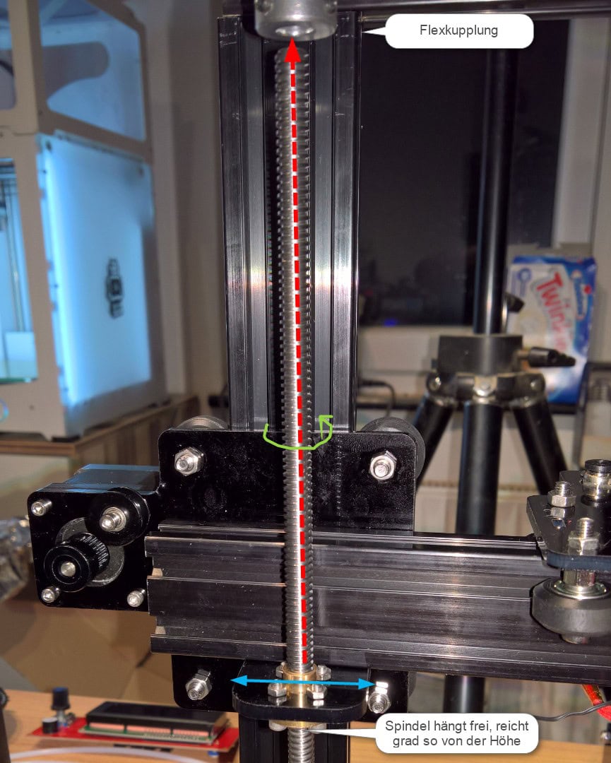

Z-Motor & Leitspindel und richtig ausrichten
Gerade der Teil ist unheimlich wichtig und recht knifflig. Wenn Ihrs nicht eh schon gemacht habt, schaut zumindest den 10. Teil von ArcadEd hier an, dort zeigt er, wie man es komplett ohne Hilfsmittel erledigen kann.
Ich habs für mich ein bissl abgewandelt: Ich richte den Motorhalter so aus, dass der Motorschaft inkl. montierter Flexkupplung möglichst parallel mir der rechten der 2 Nuten läuft. Dann wie im Video den Schlitten auf halber Höhe festbinden. Die Trapezmutter montieren und Spindel eindrehen. Nun solang rumschieben, bis die Spindel während sie frei hängt exakt mit der selben Nut in einer Flucht steht und beim Hochdrehen dann in den Flexcoupler rutscht. Madenschrauben anziehen und gut ist. Hoffentlich. Noch hab ich keinen Druck. Elektronik ist noch nicht montiert.
Dieser Schritt ist mit Abstand der schwierigste Teil des Aufbaus des Tarantula finde ich. Alles andere war echt easy going. Ohne das Video würde ich da glaub heute noch dransitzen.

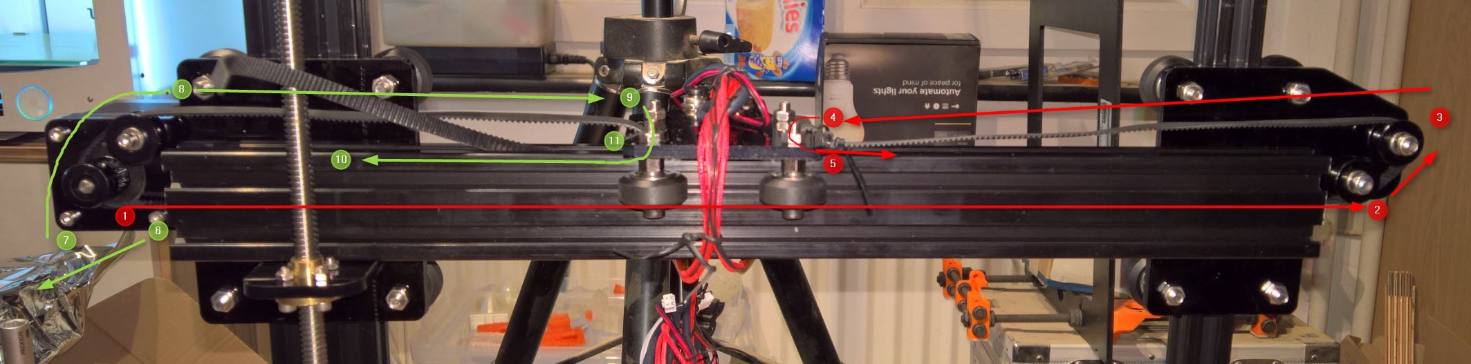

Die Zahnriemen montieren und spannen
X-Achse:
X-Zahnriemen spannen.. Ich hoff man kapiert, was ich sagen will. Klick for groß
Steckt den Zahnriemen mit den Zähnen nach oben durch das große Loch im X-Achsen Profil. Fangt damit von der Motorseite her an (1), Am anderen Ende zieht Ihr den Riemen wieder raus (2). Zähne immer noch nach oben. Legt ihn erst mal locker über die 2 Idler Pulleys (3). Jetzt ist die glatte Seite oben.  Nun fädlet ihr den Riemen von oben durch die Aussparung am X-Schlitten (4). Lasst etwa 2cm überstehen und haltet die Enden zusammen, es sollte, wenn ich das richtig erklärt habe nun in ner kleinen Schleife Zahnseite gegen Zahnseite drücken (5). Diese Schleife fixiert Ihr so dicht wie möglich am Schlitten mit nem Kabelbinder.. (OMG.. ein Kabelbinder. Ihr könnt auch 2 nehmen). Jetzt ist die Idler Seite fest.
Widmet Euch nun der Motorseite:
Zieht den Riemen an der Motorseite (6) leicht schräg nach unten (ich lass dabei den Schlitten gegen den Idler-Halter fahren, so dass die Dehnung im Innern des Profils entsteht. Ab jetzt den Zug auf den Riemen immer aufrecht halten. Legt den Riemen über das Motorzahnrad und den Pulley (7), jetzt ist wieder die Glatte Seite oben (8). Mit einer Hand schön den Zug aufrecht halten, mit der anderen Hand den Riemen wieder beim Schlitten einfädeln (9), kleine Schlaufe machen, dass Zahnseite gegen Zahnseite presst, den Überschuss in Richtung (10) durchziehen und bei (11) wieder mit Kabelbinder fixieren. Das sollte nun ordentlich gespannt sein.  Wenn nicht nochmal an der Motorseite lösen, und ab grüner (6) neu spannen. Wenn mans mal raus hat, ist es total einfach. Allzu lang überstehendes Ende abknippsen. Jetzt könnt ihr auch nochmal am Motor gucken, ob das Ritzel (Zahnrad) nicht etwas nach links oder rechts verschoben gehört, damit der Riemen schon grade drüber läuft.
Genau das selbe Spiel machen wir auch mit dem
Riemen für die Y-Achse:
Von Motorseite beginnend durchs Loch im Profil stecken. Über die Idler Pulleys legen, am Schlitten wieder die Schlaufe machen und mit Kabelbinder fixieren. Dann an der Motorseite Riemen schräg nach unten ziehen, den gespannten Riemen über das Zahnrad und den Idler führen, am Schlitten einfädeln und mit Kabelbinder fixieren.
Detailbild: Y-Riemen auf Motor Seite
Tipp: legt die Köpfe der Kabelbinder nicht wie hier gezeigt auf die Motorseite, sondern besser nach oben / unten oder in Richtung Bildunterkante.  Da wo die jetzt sind kommt noch der Y-Endstop hin und die Kabelbinder sollen den ja eher nicht auslösen.

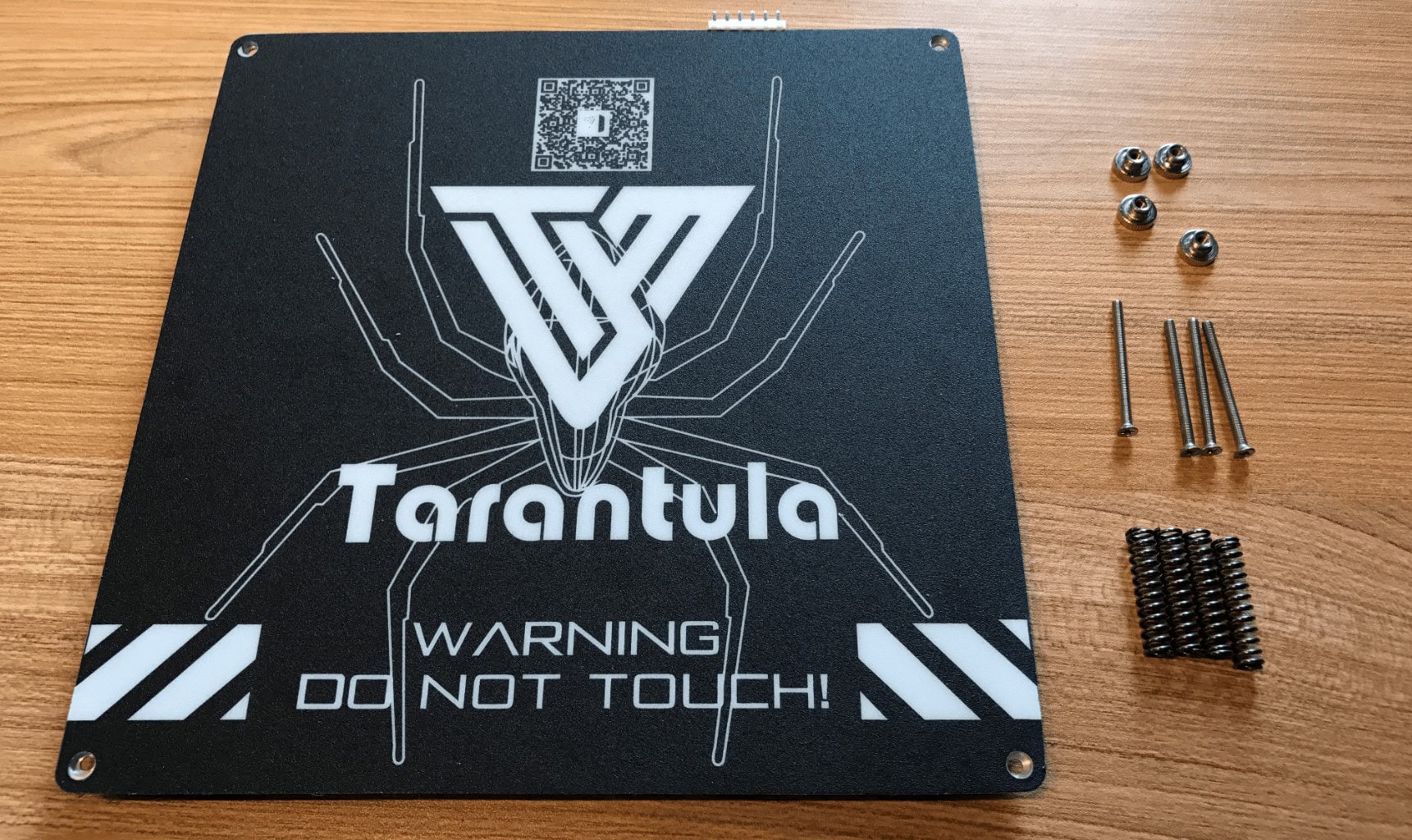

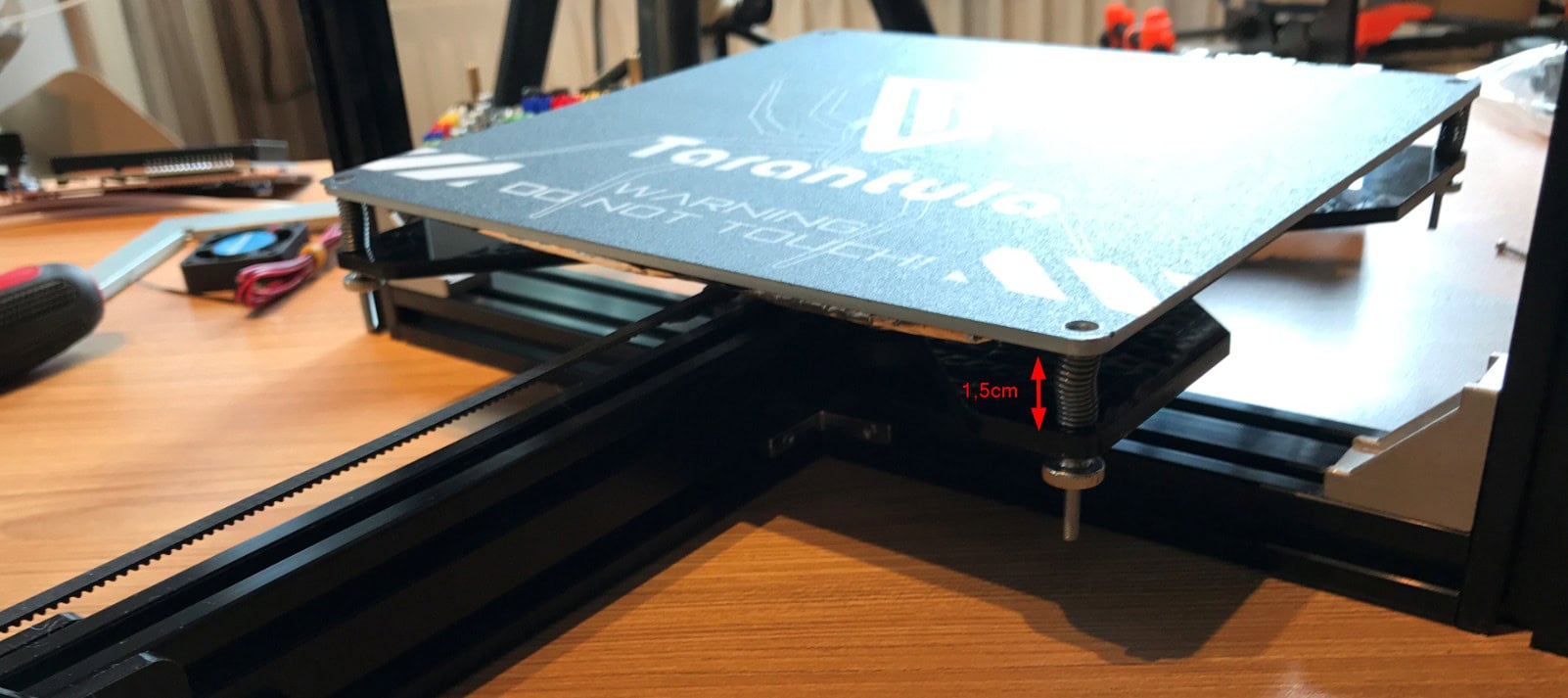

Das Heizbett montieren
ist zum Glück trivial. Wir brauchen die 4 Federn, 4x lange M3 Schraube mit Flachkopf und die 4 Rändelrädchen.
Heizbett des Tarantula montieren
Beim Tarantula mit großen Bett wird das Bett so montiert, dass der Anschluß nach rechts (da kommt das Board hin) zeigt, bei meinem kleinen Bett kommt der Anschluss nach hinten.
Schraubt das Bett dann ruhig schonmal auf so 15mm runter, dann hammer es schön straff und können dann beim Einleveln auch noch gut „nachgeben“ dann.
Montiert und ringsum schonmal „vorgespannt“
Kritik: Hier zeigt sich ein weiterer, nicht unerwarteter Schwachpunkt der Konstruktion: das Bett gibt, selbst wenn man nur ganz leicht auf die linke oder rechte Kante drückt, einige Millimeter nach. Es wobbelt. Dürfte an der Acrylplatte liegen, die Rollen sitzen ordentlich.

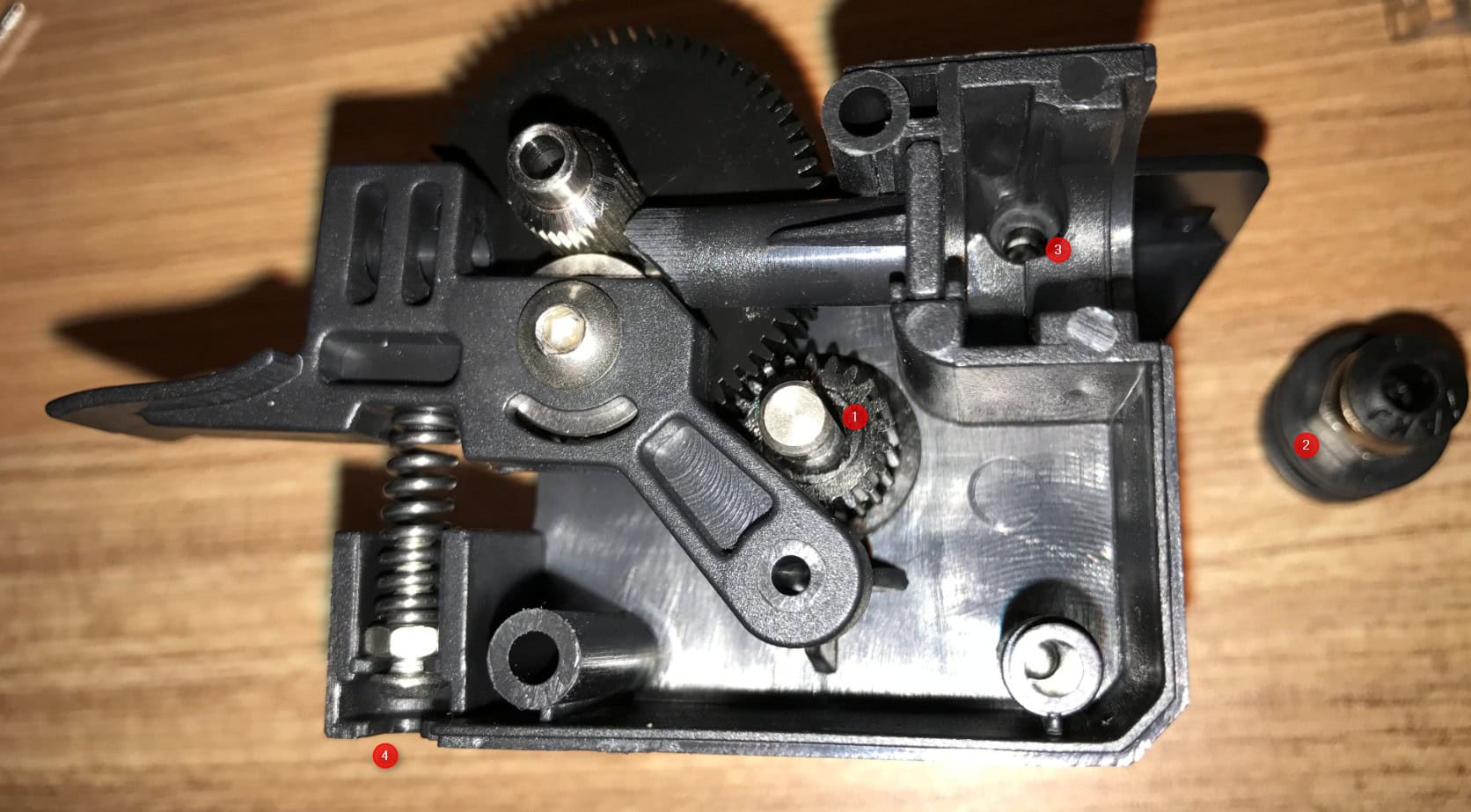

Titan Extruder am Tarantula
Aktuell wird der Tarantula mit 2 unterschiedlichen Extrudern geliefert, der Standard China MK-irgendwas Style Extruder und zusätzlich legt Tevo nun noch einen Clon des bekannten E3D Titan Extruders dazu. Im Karton meines Dual Extruder Tarantulas sind also insgesamt 4 Extruder drin. Ich werde angesichts der so häufig gemeldeten Problemen mit den alten Extrudern gleich mal die Titan montieren – muss dann allerdings die E-Steps anpassen, wenn ich irgendwann mal zum Drucken komme 😉
Tevo Titan Clone: ob der Halter sonst auch mit bei ist weiss ich nicht. Der Stepper ist es nicht
Der Zusammenbau ist relativ simpel: Zuerst die kleine Schraube am oberen Rand des Titans im Bild oben lösen, dann kann der transparente Deckel runter.  Dann steckt ihr das kleine Zahnrad in der Bildmitte auf den Schaft des Steppers. Und zwar so weit runter dass er wie im nächsten bei (1) bündig mit dem großen Zahnrand steht
Nahaufnahme Tevo Titan Extruder (Klick macht groß)
den „Pushfit“ Pümpel (2) zieht man einfach mal nach oben raus, darunter ist ein Loch (3), dort kommt die kurze Schraube rein. Damit schrauben wir den Titan mit dem Halter dazwischen an den Motor. Nun den Pümpel wieder reinstopfen, Deckel wieder drauf und mit der einen nicht ganz so langen Schraube wieder zuschrauben. Danach die restlichen 3 Schrauben bis zum Motor durchschrauben.
Bei (4) sieht man schön die Feder, wie man beim Titan den Anpresskraft für den Idler regulieren kann. Aktuell ist die auf der niedrigsten Stufe. Ist übrigens keine doofe Idee, vor dem Zerlegen eines Titan immer da den „Druck“ raus zu nehmen, sonst hüpft die auch mal gerne, wenn man den Deckel abmacht.
Ein paar Erkenntnisse:
  • Das Zahnrad geht nur sehr widerspenstig auf den Motor-Schaft. Ich hab das Loch dann ganz minimal größer gebohrt und musste immer noch mit Brachialgewalt ran.
  • Richtet das Zahnrad aus, während der Titan im Halter auf dem Motor sitzt, nur so stimmt die Höhe dann. Sitzt das Zahnrad zu hoch, geht entweder der Deckel nicht zu oder der Titan nicht bündig auf den Halter.
  • Mit dem Plastikhalter aus dem Bild da oben habe ich keine brauchbare Montageposition gefunden. Nehmt den Metallhalter.
  • Wenn Ihr den Metallhalter nehmt, schraubt zuerst den Metallhalter an seine endgültige Position, denn sobald der Motor eingeschraubt ist, kommt man nimmer an die Schrauben, um sie fest zu ziehen. (ratet mal, wie ich das raus gefunden habe)
Ich darf Euch gar nicht sagen, wie oft ich nun den Titan zerlegt, an und wieder abgeschraubt habe, bis das halbwegs gepasst hat. Irgendwo stiess ständig irgendwas an nem anderen Teil an – oder der Verlauf des Bowdens war dann blöde. Und eigentlich sollte ich ihn gleich nochmal demontieren und mit jeweils einer Unterlegscheibe oder bissl Gummi zur Dämmung zwischen Titan und Halter nochmal neu machen, der wackelt nämlich minimal.

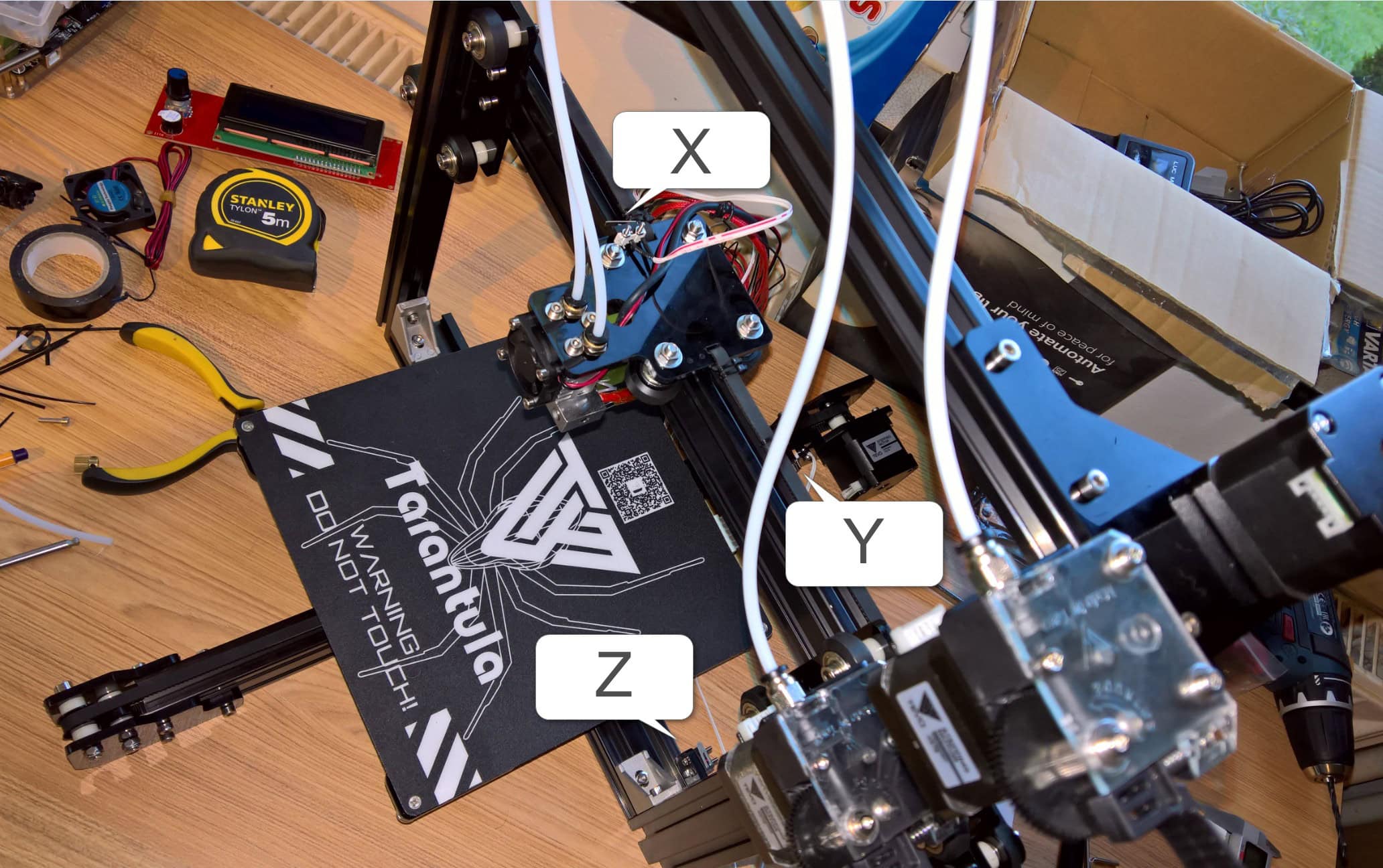

Montage der Endstops
Lage aller Endstops im Überblick
X-Achse:
Wer sich an meinem Tipp oben beim Bau des X-Schlittens gehalten und den X-Endstop da gleich schon montiert hat, muss jetzt nicht so Pfuschen wie ich hier. (Um den Endstop jetzt noch montieren zu können, hab ich die Rollen nochmal abgenommen. Immerhin gab das mir Gelegenheit, schnell noch M4 Unterlegscheiben dran zu basteln – die waren allerdings nicht im Karton, sind aus meiner Sammlung) :
Einbau X-Endstop
Warum die Schrauben nach oben zeigen? Weil sie viel zu lang sind und andersrum gegen das Profil stoßen würden. Und wehe es macht sich jemand über meine Kabelbinder lustig, das ist meine Hommage an den tschechischen Meister. So, und nun muss ich irgendwie die Rollen da wieder sauber ran und justiert bekommen..
Y-Achse:
Y ist easy, da brauch ich glaub nichts dazu zu sagen
Lage Y-Endstop
Ach doch eines: Rot markierter Bereich: wenn Ihr schlauer seid als ich, dann legt Ihr beim Befestigen des Riemens die Köpfchen der Kabelbinder gleich auf die andere Seite. Warum? Weil die so wie sie hier im Bild sind eventuell den Endstop treffen..
Z-Achse :
Z-Endstop.. Ich sollte ihn vielleicht mal noch gerade hinschrauben, ned so schief
Warum ich den überhaupt ranschraube, wenn ich doch den Sensor hab? Nun ich trau keiner Bettautomatik und dem komischen Teil schon mal gar nicht. Daher werde ich für die erste Zeit jetzt mal mit Endstop an Z arbeiten.
Die Ermittlung der richtigen Höhe für den Z-Endstop:
wie man oben im Bild sehen kann, ist spätestens wenn die Rolle rechts im Bild gegen den Winkelverbinder rummst das Ende erreicht. Der Z-Endstop mus also ganz kurz davor auslösen, bevor es rechts Bums macht. Dann müssen wir nur noch das Bett durch Lösen der 4 Nivelierschrauben so weit hoch machen, dass wir an der Position auch tatsächlich was aufs Bett gedruckt bekommen.

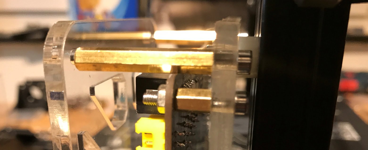

Mainboard Halter an den Rahmen schrauben
Hier ich nehm Euch gleich schon mal die Arbeit ab, was nicht geht ist:
  • Erst das Mainboard in den Halter schrauben und dann den Halter an den Drucker geht nicht, weil dann kriegt man die Schrauben für den Rahmen nimmer durch. Also erst die Schrauben für den Rahmen durchstecken, mit Hammermutter sichern, dann das Board reinschrauben – oder gleich den Halter an den Rahmen schrauben, das geht auch.
  • Mainbordhalter mit den kurzen Schrauben an den Rahmen geht nicht, dann kollidiert der X-Schlitten mit den Schraubenköpfen. Richtig ist: lange Schrauben nutzen und einen der runden weißen Plastikspacer dazwischen.
So wird das nix
Besser mit langer Schraube und so nem weißen Spacer:
So gehts besser..
Das Mainboard kann man auch nachträglich noch reinschrauben. Wenn der Schlitten nicht grad ganz unten ist, kommt man an die Löcher dafür problemlos ran. Das Mainboard verschraube ich mit Kopf nach hinten, die letzten noch verbliebenen Schrauben sind bissl lang und würden hinten wieder arg nah an die Rollen kommen, so ists hinten bündig:
Mainboard in Halter von rechts: Schraube, 8mm Spacer, Board, Mutter.. fertig

    Ich möchte mir den Drucker kaufen. Welche nut haben die Aluprofile nut 5 oder 6?
    • Mitm Messchieber in die Nut gefahren messe ich 5,9mm. Wenn Uwe on wäre, könnte er sagen, ob ich a) kagge Messe, oder ob das b) 6er sind.. Hoffe das hilft Dir etwas
      • 5,8mm lt. Misumi für Serie 5 scheint zu stimmen, dann sinds 5er..
      • Immer diese Hektik! Die Aluprofile werden je nach Hersteller nach dem maximalen Gewindedurchmesser (Hammerkopfschraube) für die Nutbreite oder das Rastermaß definiert. Mir ist das Rastermaß sympathischer aber was soll’s! 20er Raster ist Serie 5, 30er Raster ist Serie 6, 40er Raster ist Serie 8. Wie immer gibt es auch Ausnahmen aber auf die pfeif ich. Wer das Rastermaß kennt kann nicht viel falsch machen. Die Nutbreite variiert bei den verschiedenen Herstellern. Der Nutenstein hat dann mal mehr mal weniger Spiel.

        • Ach eins wollte ich mal an dem Tarantula loben! Automatische Bettnivellierung ist gut aber eine zusätzliche mechanische Nivellierung ist besser! Bei Prusa vermisse ich die!
          • Ich halte den PINDA Sensor generell (dessen Temperaturabhängigkeit im Besonderen) und keinerlei manuelle Nivellierung und fehlenden Z-Begrenzung als nicht unerhebliche Fehler des MK2(S). Oder anders gesagt: Man könnte die Düse auch abfangen anstatt sie blind ins Bett rammen zu lassen oder wie nanntest Du das, Kerbschlagversuche am lebenden Bett durchzuführen 😉
            Aber: 4 Schrauben statt 3 Schrauben beim Tarantula sind eine zuviel. Und die Rändelräder sind viel zu klein.
            Generell frage ich mich, ob auch bei den Rollen an den Schlitten nicht 3 besser gewesen wären statt 4. Bei der Feinjustierung der Rollen kippelt es lange, bis das satt sitzt.
            Guck, ich kann auch motzen 😀
            • Was? Wer motzt? Du bist ja lernfähig! Kerbschlagversuche sind anerkannte Materialprüfverfahren.
              Du Meinst weil unser geliebter Dremel auch nur 3 Stellschrauben am Bett hat… Nein ich find die 4 am CR-10 und Tarantula gut. Wenn du bei Thingivers nach CR-10 suchst ist jedes 2. Ergebnis ein Adapter für die zu kleinen Rändelmuttern. Und der CR-10 hat 6 Rollen am Schlitten. Was bei Lagern zur Überbestimmung führt, gleicht bei Rollen mögliche Toleranzen des Profils aus. Mit 3 Rollen würde es auch funktionieren.

    Für die kurzen Profile würde ich die doppelt langen Innenverbinder nehmen, oder irgendwie sowas, das muss auch ned so viel halten denke ich. Schlimmer ist die Motohalterung Z-Achse, die geht gar nicht. Ne Grundplatte wäre auch ne Idee, in der Tat. Das auf ne MDF geschraubt dann is da auch Ruhe.
