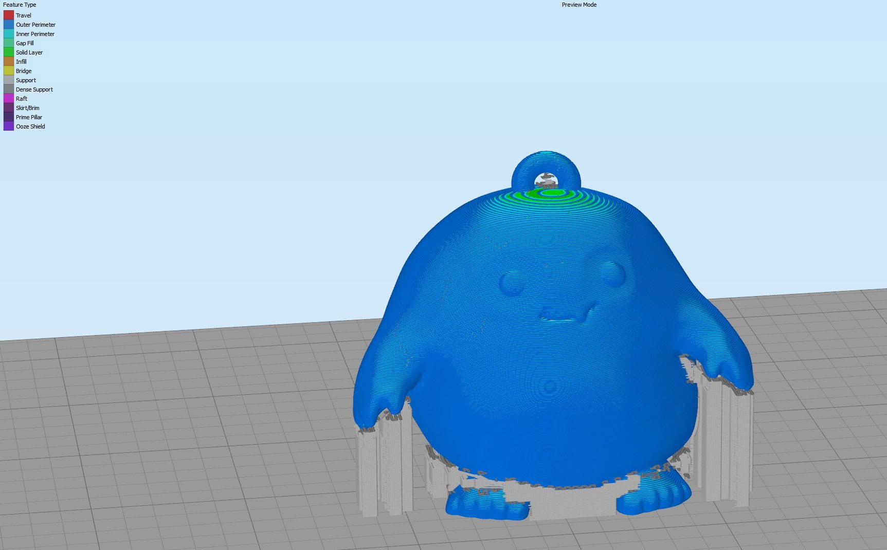

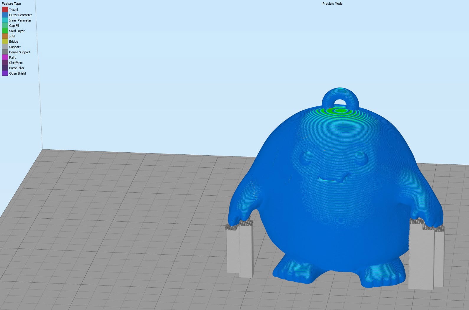

Manuelle Stützstrukturen
Im Grunde wird bei der Diskussion über Simplify3D das Ganze immer nur auf die frei manuell setzbaren Stützstrukturen reduziert. Die sind recht praktisch ja.
Das Ding braucht nur an den Fingerspitzen Stützstrukturen, also setze ich sie auch nur da und setze diese in zusammenhängenden, stabilen Blöcken.
.. während mir die üblicherweise rein Winkel gesteuerten automatischen Stützen der meisten Slicer überall Stützen hinbasteln, die Zeit & Material kosten und die Oberfläche verschandeln – und gerne isolierte Pfeiler bauen, die mangels Grundfläche ab einer gewissen Höhe auch gerne mal umkippen..
Stützen und die 100 Einstellmöglichkeiten, wie Stützen erstellt werden ist zwar ein großer Punkt, aber zum Glück bei weitem nicht der einzige.

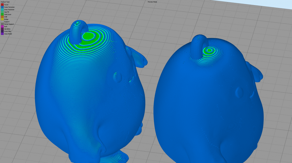

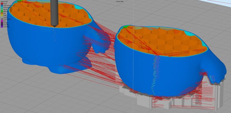

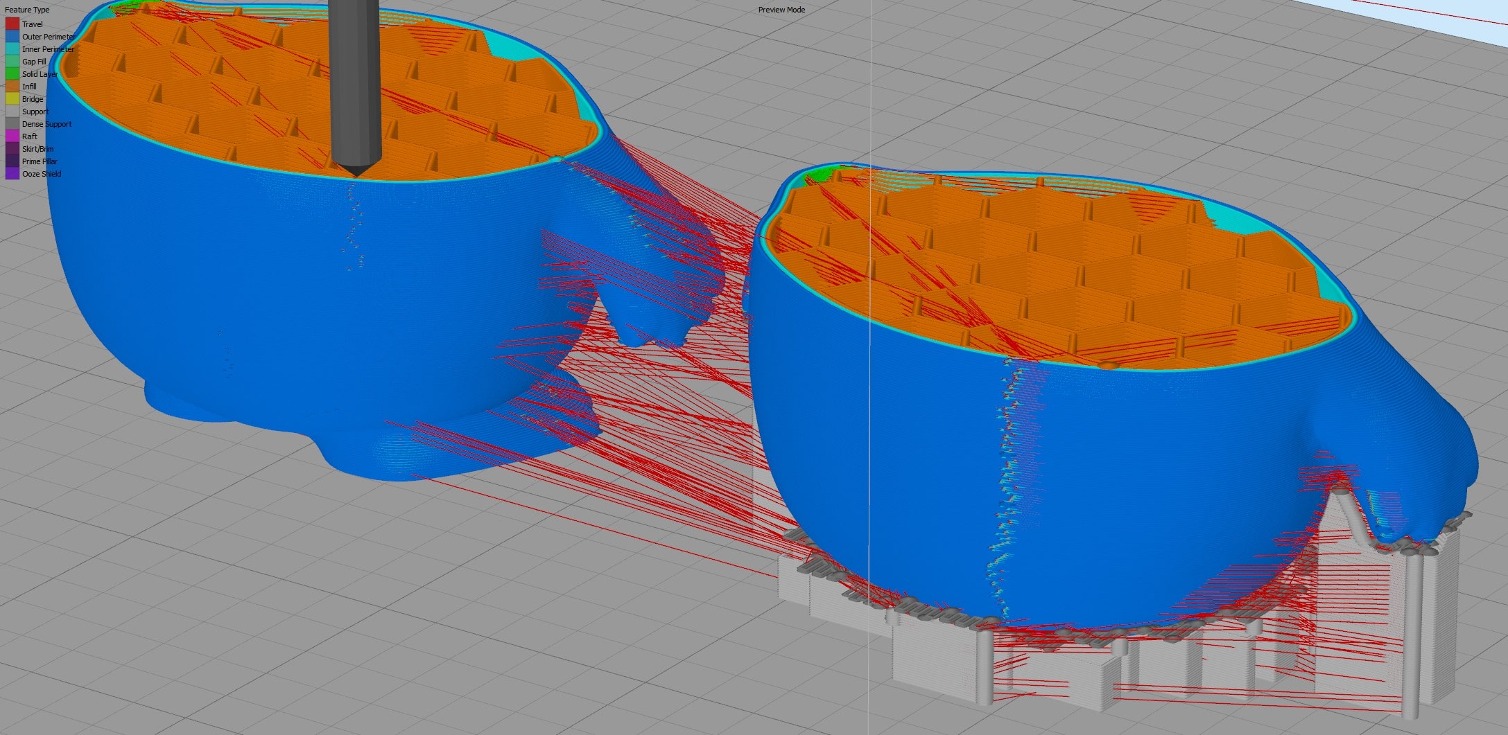

Ein weiterer Punkt, den ich hervorheben möchte, ist die Möglichkeit, unterschiedliche Druckparameter im selben Job zu nutzen – mit Prozessen:
Hier sehen wir, wie 2 Kopien meines Schlüsselanhängers gleichzeitig mit unterschiedlichen Schichthöhen gedruckt werden.
Für jedes Teil auf der Druckplatte dieses Druckjobs kann ich (nahezu *) komplett eigene Druckeinstellungen gleichzeitig benutzen. Nicht nur Schichthöhe, auch Temperatur, Infill, Geschwindigkeit, Kühlung, und (fast) alle anderen Parameter lassen sich so jedem einzelnen zu druckenden Teil zu ordnen. Schnell mal ne Serie mit unterschiedlichen Einstellungen drucken, kein Problem. Nehmen wir an, ich hab die Bauplatte voll mit unterschiedlichen Teilen, die zusammengesetzt werden. Für die Optik relevante Teile drucke ich mit dünnen Schichten und langsam, andere schnell mit dicken Schichten.
*) Es gibt Kombinationen die nicht wirklich gut zusammen funktionieren, unterschiedliche Temperaturen auf der selben Höhe z.b. Ich kann das zwar so anlegen in S3D, aber in der Praxis wirds dann nicht so ganz rund.

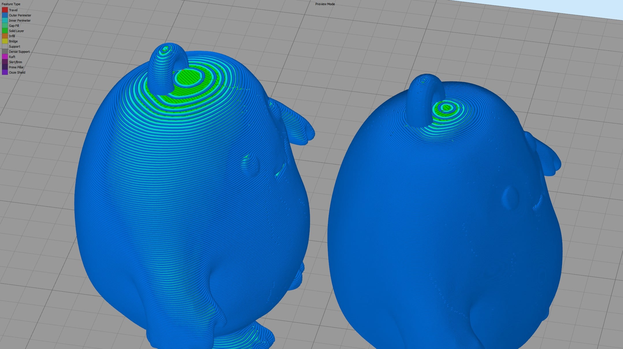

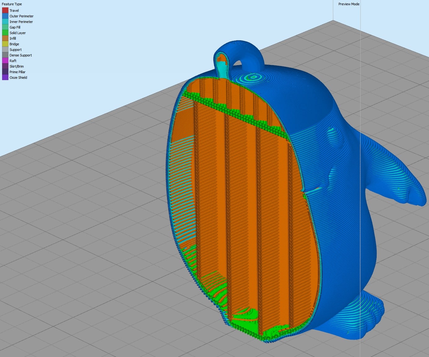

Das selbe funktioniert auch innerhalb eines einzelnen Teils:
Unten grobe 0,3mm Schichten mit wenig Infill zum Zeit & Material sparen, oben, damit der Kopf schön glatt wird 0,05mm Schichten und einfach mal so ein deutlich höherer Infill
Wer schonmal einen sogenannten „Temp-Tower“ gedruckt hat und sich gewundert hat, wie man sowas selber macht: Mit Prozessen ist das ganz einfach, jeder Temperaturbereich bekommt einen eigenen Prozess mit Start- und Endhöhe in mm zugewiesen.

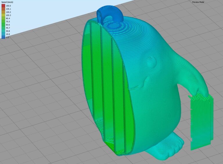

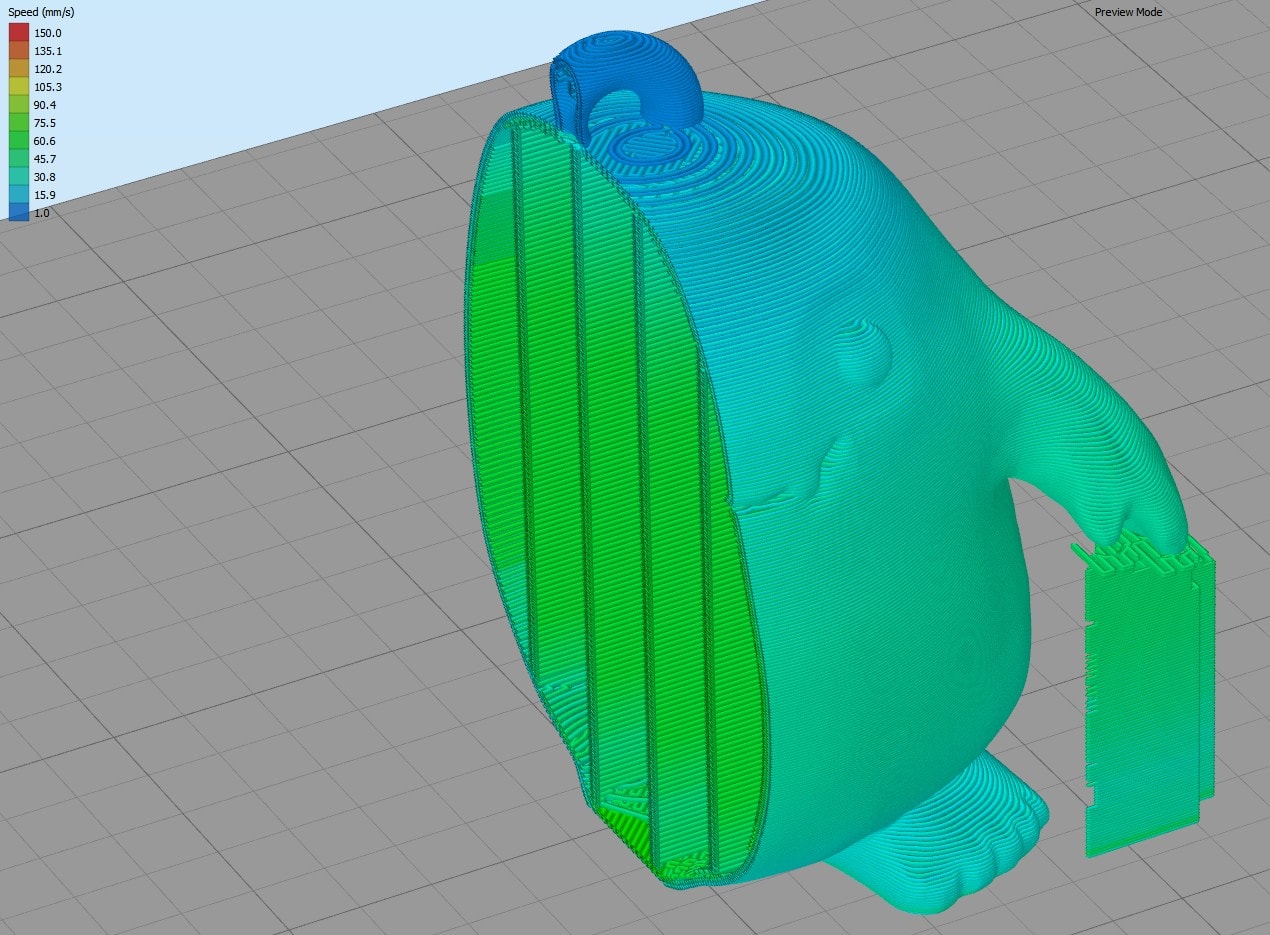

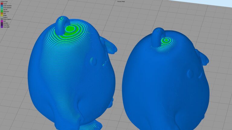

auch die Auswirkungen meiner Geschwindigkeitseinstellungen kann ich mir vorher anschauen:
Außenhaut langsam, Infill schneller, oben hin greift die Bremse, um ausreichende Kühlzeiten einzuhalten

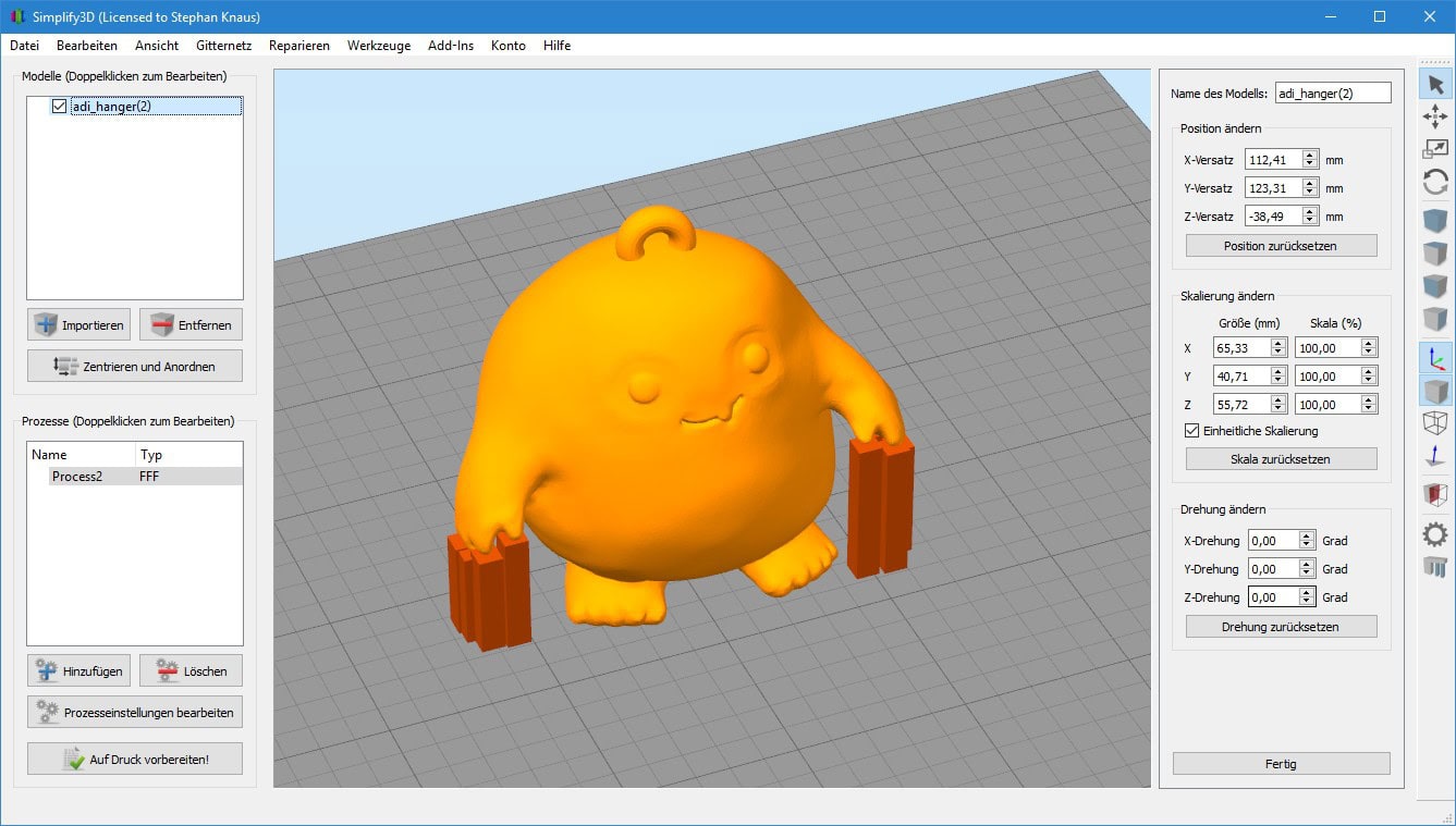

Interface, Design & deutsche Sprache
Ich bin das, was man in Gamingkreisen wohl als „Grafikhure“ bezeichnet. Ich mag mich nicht mit Programmen befassen, die den Charm meiner eigenen Interfacedesignverbrechen aus den 90ern versprühen, da krieg ich die absolute Krise. Mag das Programm noch so gut sein, ich will sowas nicht nutzen müssen. Ja, total oberflächlich, aber ich kanns halt nicht ändern.
Hier mit Werkzeugen zum manuellen (Fein-)ausrichten / Skalieren der Druckobjekte
Simplify3D ist nach meinem Empfinden gefällig in der Optik, allerdings auch nicht mehr wirklich modern. Und zum teil schon sehr Eigen, was einzelne Herangehensweisen betrifft. Das ist für den Einsteiger sicherlich egal, aber wer zuvor mit anderen Slicern gearbeitet hat, wird sich zuweilen wundern.
Aber es bedient sich „flüssig“, es rechnet schnell und es hakt nicht ständig. Es hat eine gute Auswahl an Werkzeugen, um die Anordnung auf dem Druckbett, Skalierung, usw. präzise anzupassen. Es ist auf Deutsch umschaltbar (wobei ich die deutsche Übersetzung in Teilen grenzwertig finde und auch nicht unbedingt hilfreich, wenn man sich dann eh das benötigte Wissen in Englisch im Netz anlesen muss.

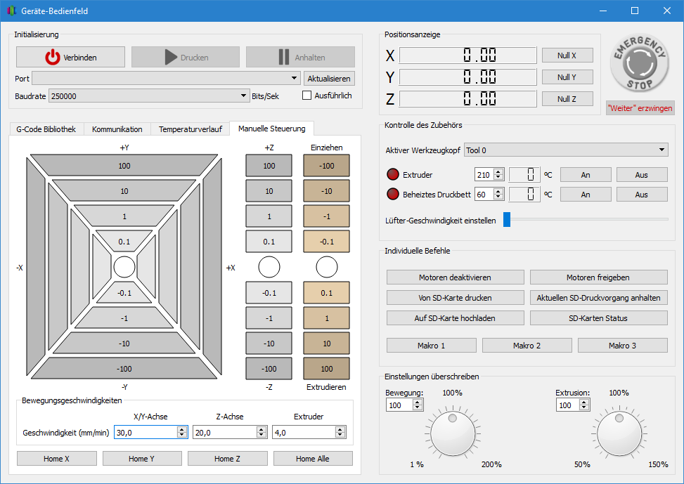

Druckersteuerung und Terminalfenster sind direkt im Programm integriert. Die oben beschriebene Druckvorschau gibts auf Wunsch synchron zum realen Druckfortschritt beim Druck über USB (den ich allerdings nicht empfehle)
