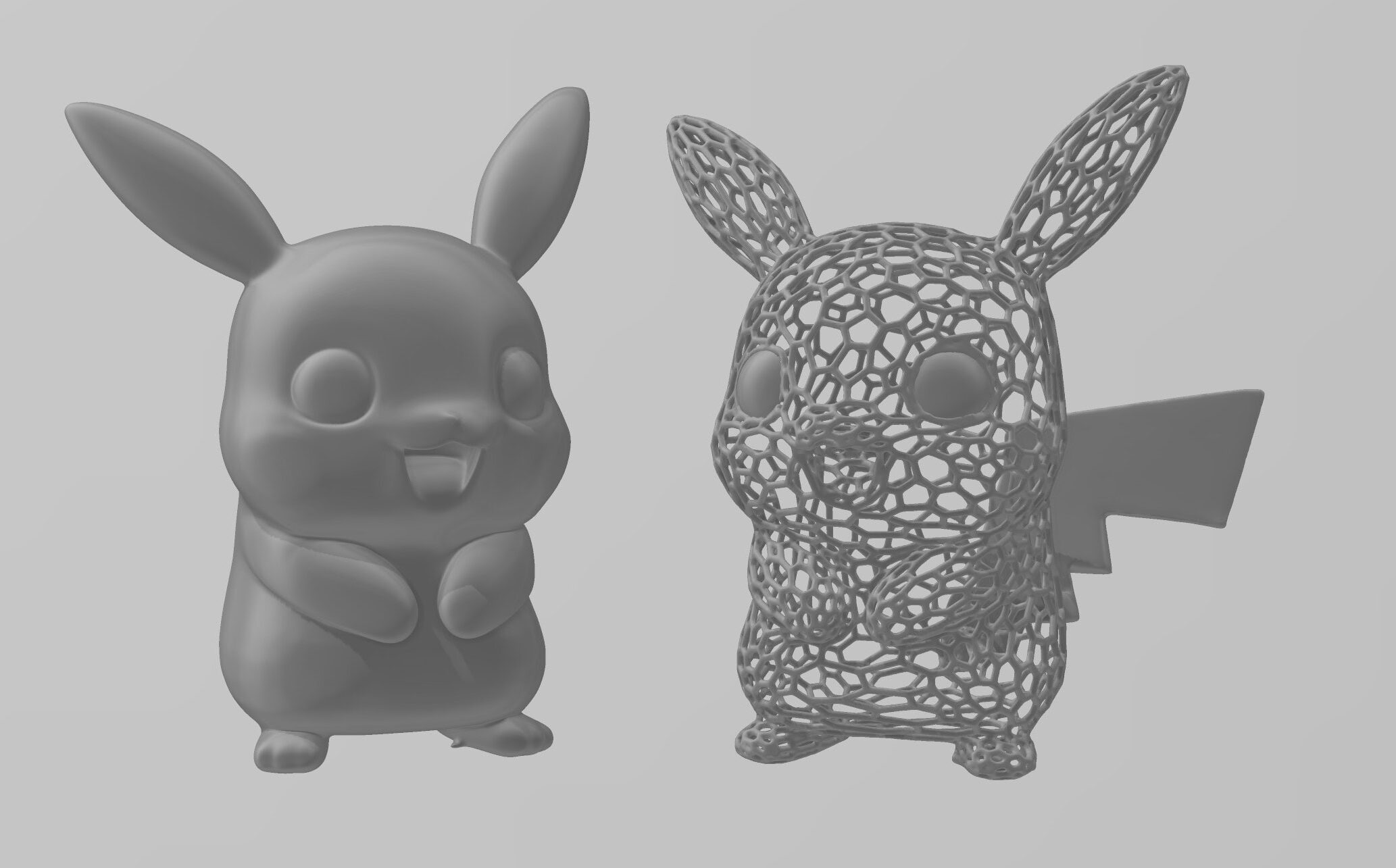

Der Begriff klingt vielleicht erstmal fremd, aber die Optik hast du bestimmt schon öfter gesehen. Ein normales 3D-Modell besteht aus einem dichten Gitternetz aus Flächen. Beim Voronoi-Look dagegen wird dieses Netz reduziert und anstelle der geschlossenen Flächen bleiben nur die Kanten und Ecken übrig. Allerdings schön verdickt und damit richtig auffällig.

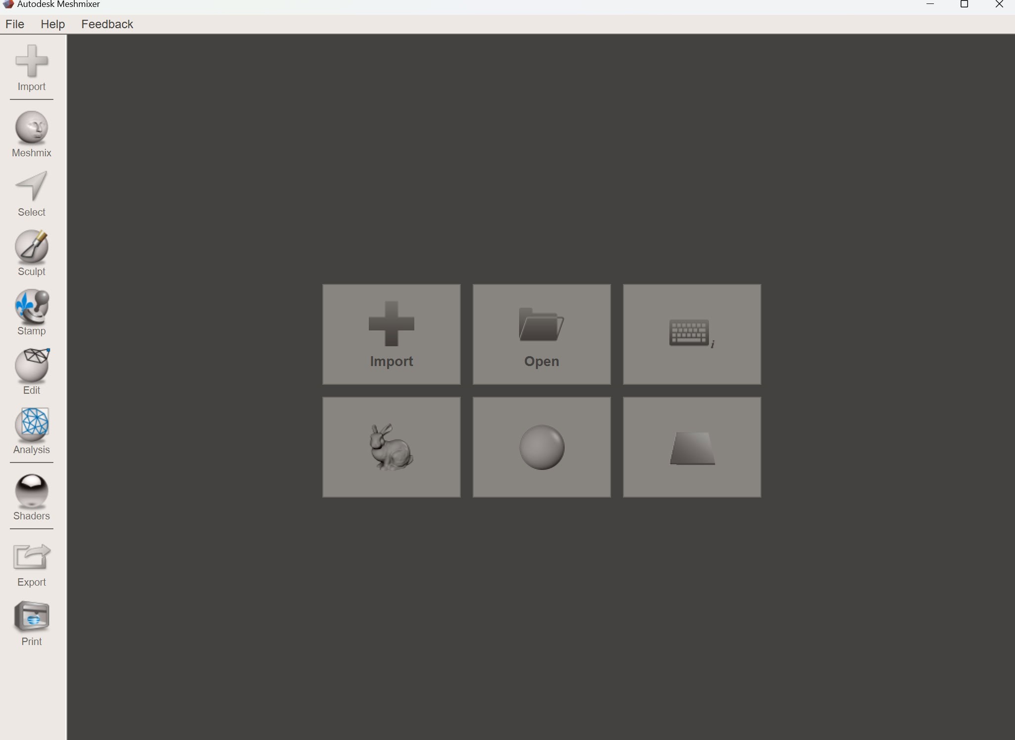

Schritt 1: Software installieren und 3D Objekt laden
Ob es Meshmixer auch für MacOS gibt, weiß ich leider nicht. Meine Anleitung habe ich komplett unter Windows erstellt.
Meshmixer ist übrigens relativ Ressourcenhungrig. Sollten manche Schritte etwas länger brauchen, dann nicht ungeduldig werden.

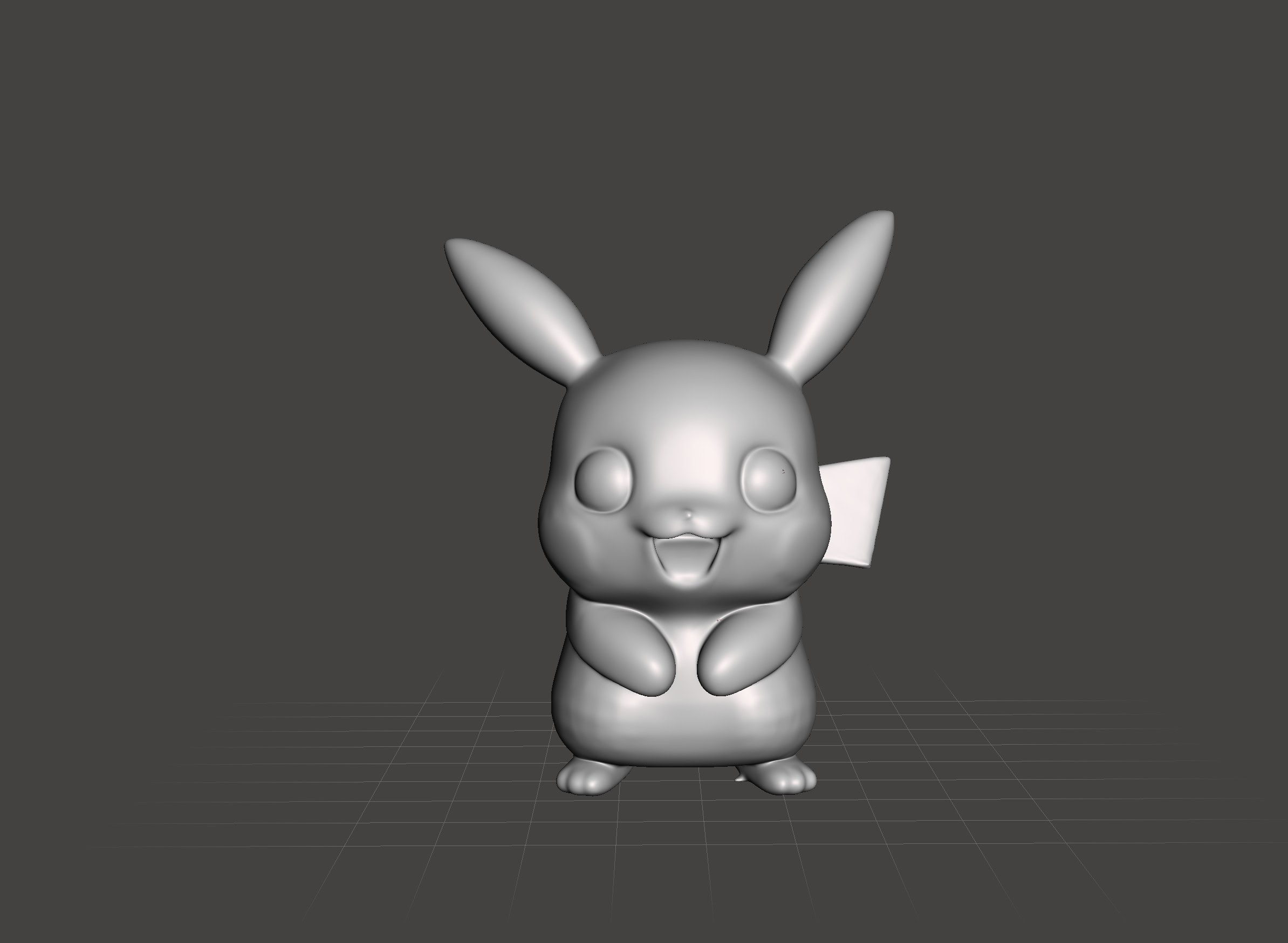

Schritt 2: 3D Objekt importieren

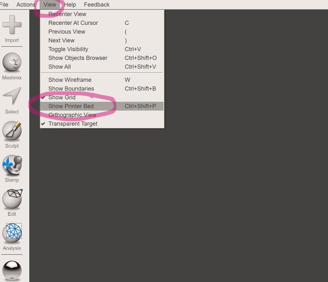

Falls euch beim Import eine Druckplatte angezeigt wird, könnt ihr die ganz einfach ausblenden. Entweder klickt ihr wie im Screenshot zu sehen oder ihr drückt einfach Strg + Shift + P.

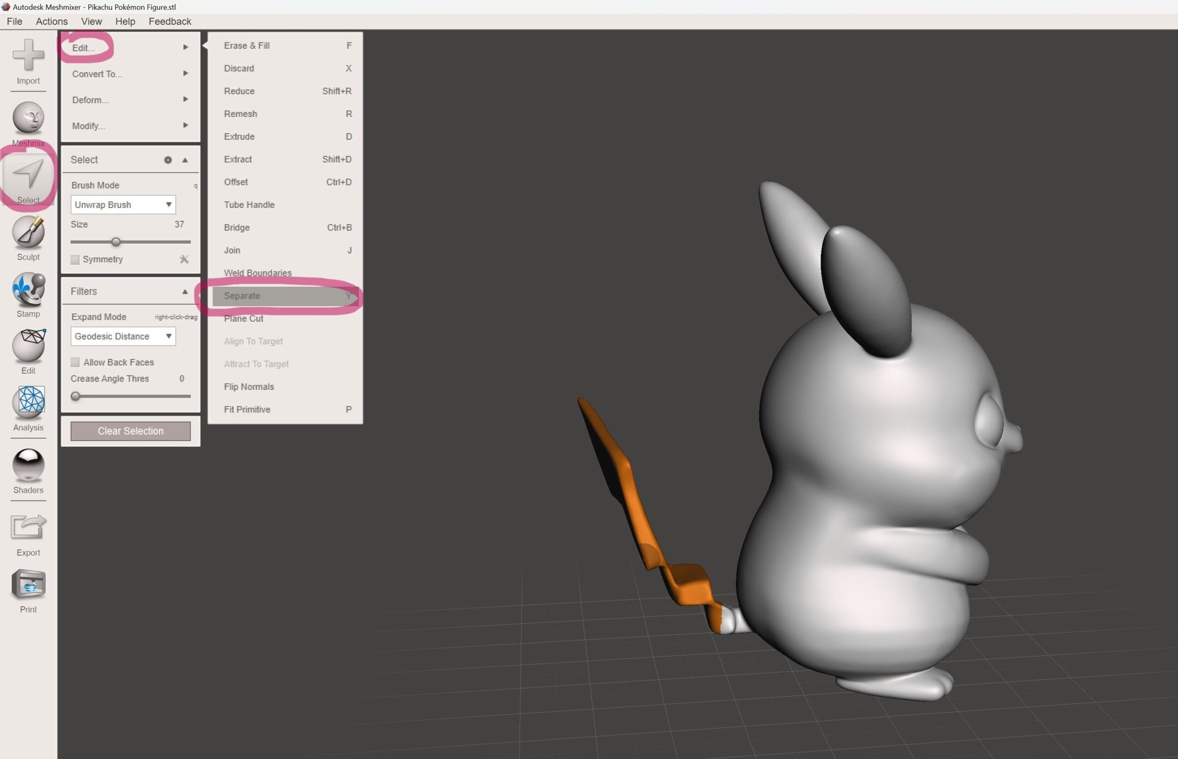

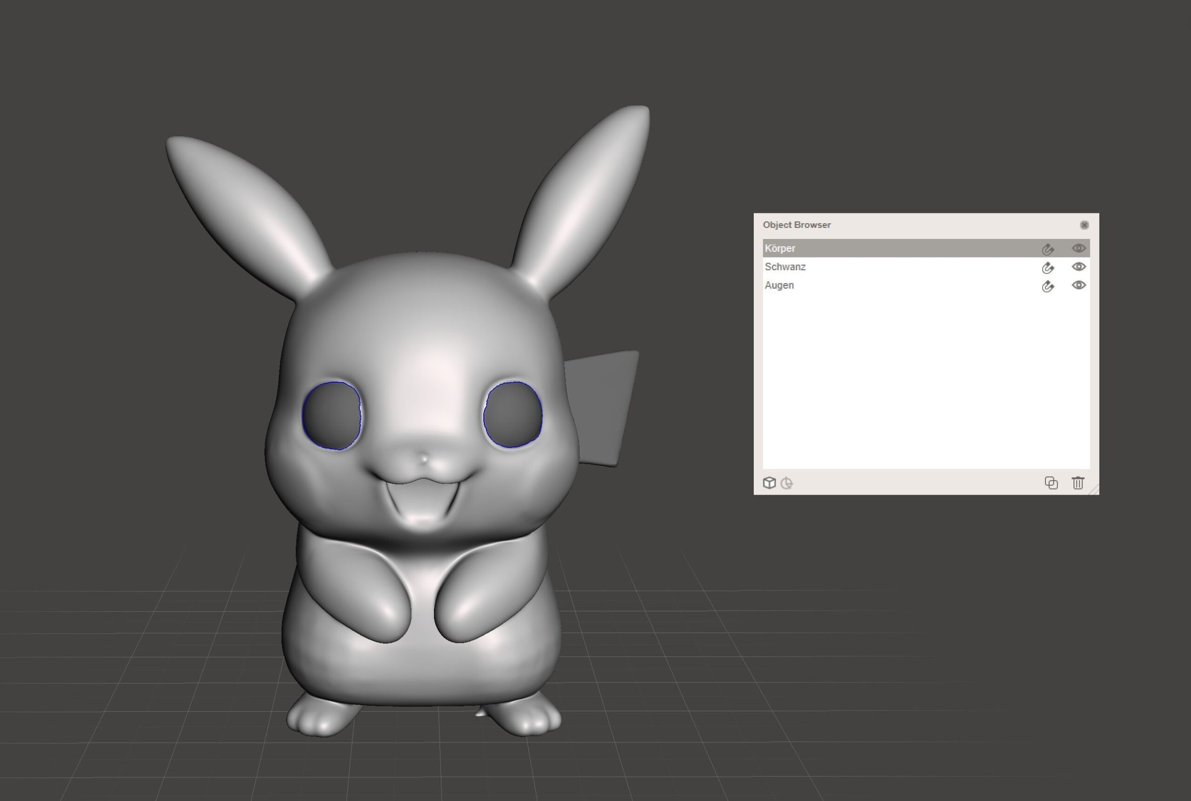

Zuerst wählen wir Select. Damit könnt ihr das Objekt bemalen. Hält man die linke Maustaste außerhalb des Objekts gedrückt, aktiviert sich ein Lasso, mit dem man Bereiche einkreisen kann. So habe ich zum Beispiel Pikachus Schwanz markiert. Er wird dann orange angezeigt. Geht dafür am besten in eine Seitenansicht wie im Screenshot zu sehen, sonst markiert ihr vielleicht noch Teile von Pikachus restlichem Körper.
Im links sichtbaren Dialog wählt ihr Edit und dort Separate. Jetzt sind die beiden Teile voneinander getrennt.

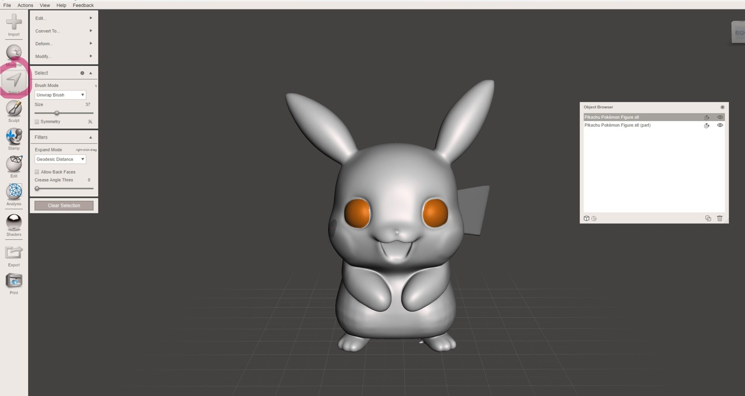

Die Augen sollen am Ende schön voll bleiben. Ich male daher anschließend beide Augäpfel mit dem Pinsel an, diesmal also mit normaler Auswahl und nicht dem Lasso. Auch hier wieder Separate anwenden.
Ihr bekommt dadurch eine kleine Box, in der alle Einzelteile aufgelistet sind. Sinnvolle Namen werden dabei nicht automatisch vergeben, aber durch Doppelklick könnt ihr jedem Teil einen aussagekräftigen Namen geben, damit ihr die Übersicht behaltet.

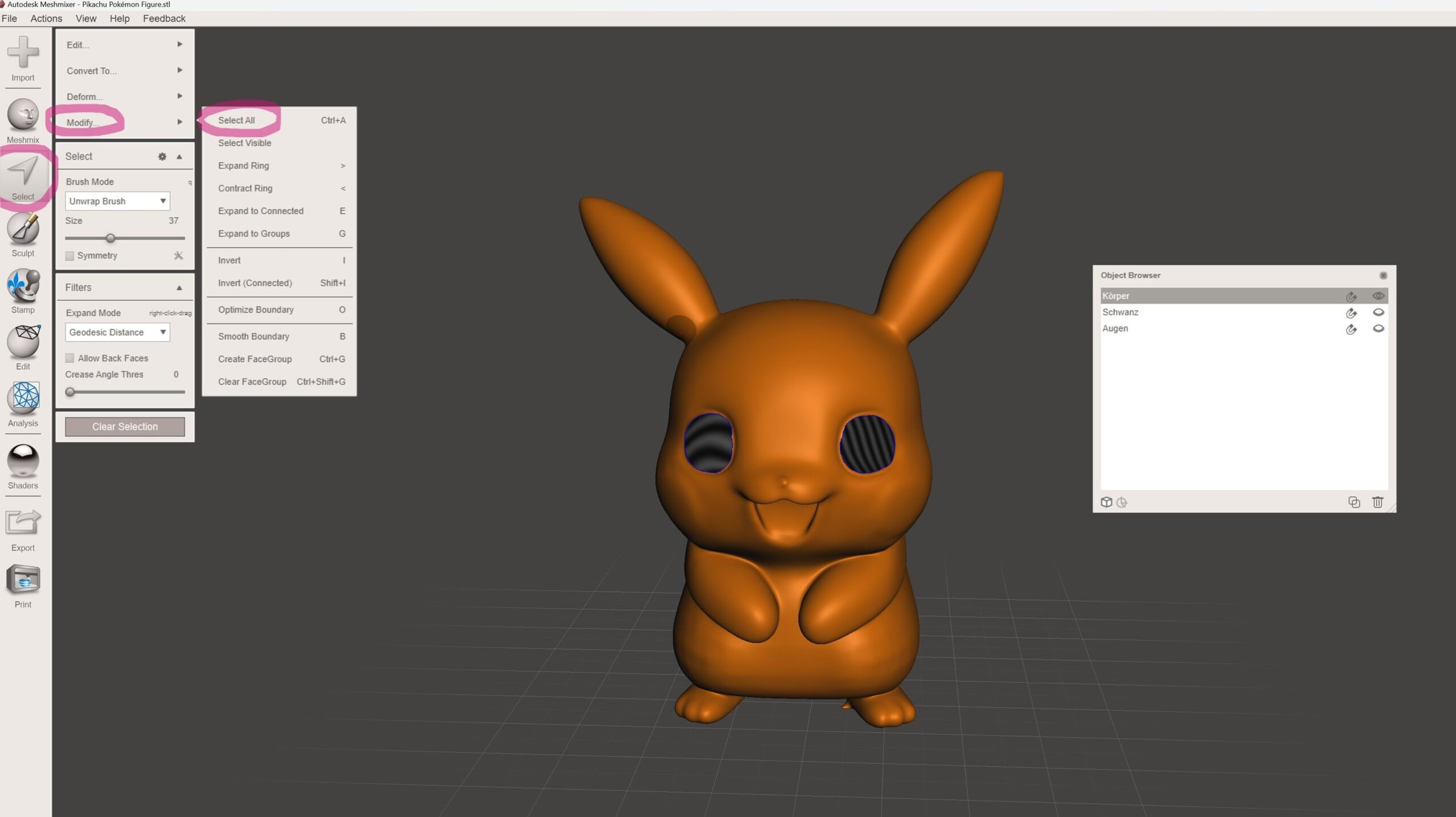

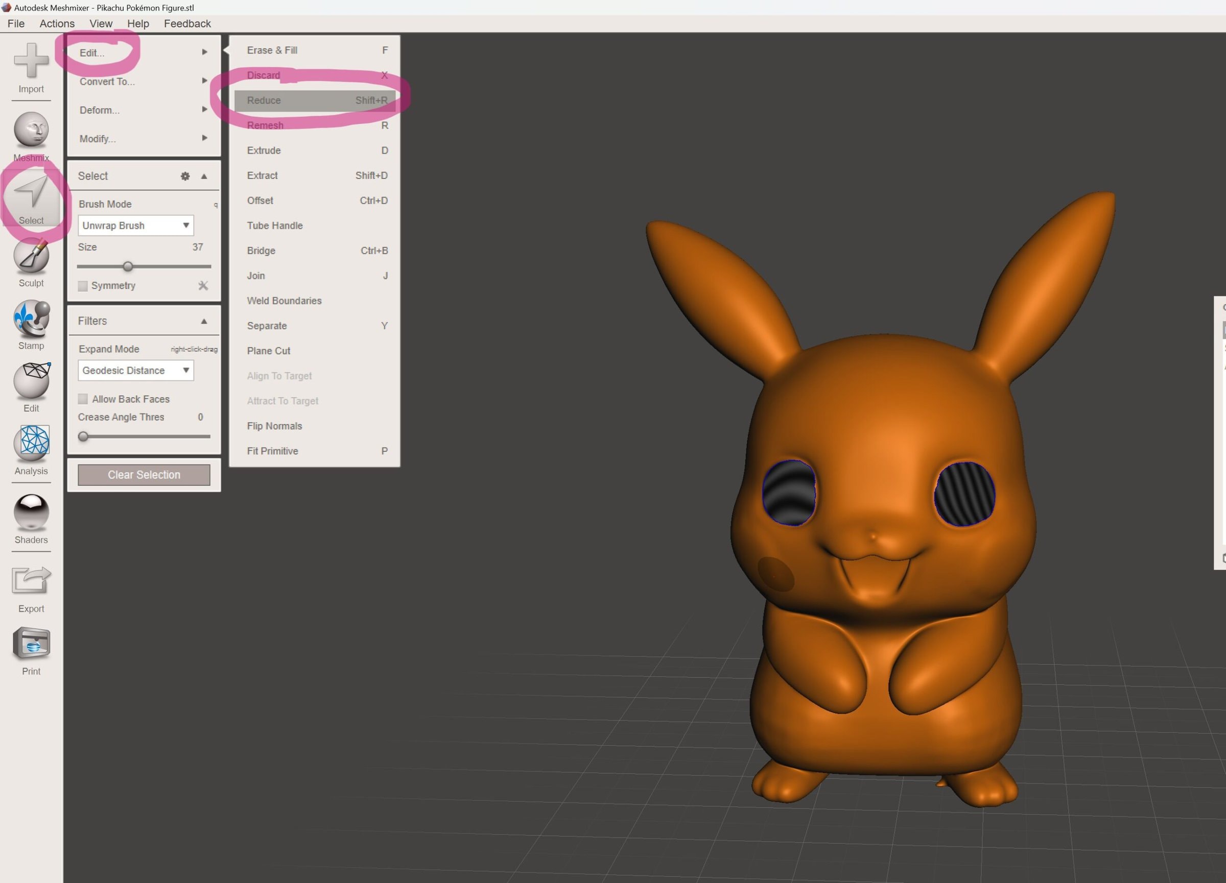

Das Modell ist noch sehr fein. Geht wieder auf Edit, klickt einmal auf Pikachu und das Menü wird erweitert. Wählt Modify -> Select All, damit das gesamte Modell orange markiert wird.

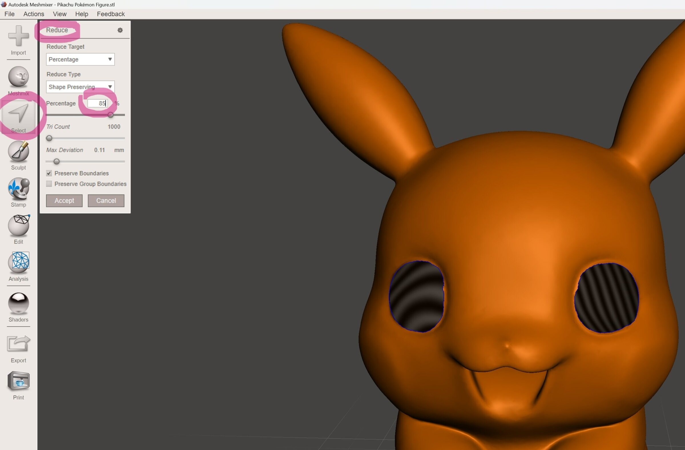

Jetzt geht es ans Vereinfachen. Bleibt im Select Bereich, klickt auf Edit und dann auf Reduce. Je nach Leistungsstärke eures Rechners dauert die Berechnung kürzer oder länger, manchmal passiert auch fast nichts.
Im geöffneten Menü steht bei Percentage standardmäßig 50%. Klickt die Zahl an und gebt 90 ein (im Screenshot ist es eine 85, aber nehmt ruhig mal 90), bestätigt mit Enter und klickt auf Accept. Bei Pikachu sieht man in diesem Fall absolut keinen Unterschied, dennoch ist die Dichte des Mesh bereits deutlich reduziert. Je nach Objekt reicht es hier auch schon wenn man eine 70 eingibt. Bei Pikachu wiederholen wir das Ganze ein zweites Mal mit wieder 90%, danach auf Accept. Jetzt gibt es eine kleine sichtbare Veränderung. Aber nur schwach.
Ein drittes Mal auf Reduce gehen. Dieses Mal den Schieberegler leicht vor und zurück bewegen. Ihr seht, wie sich Pikachu verändert. Hier könnt ihr selbst entscheiden, wie fein das Modell sein soll. Ich wähle 55% und bestätige wieder mit Accept.

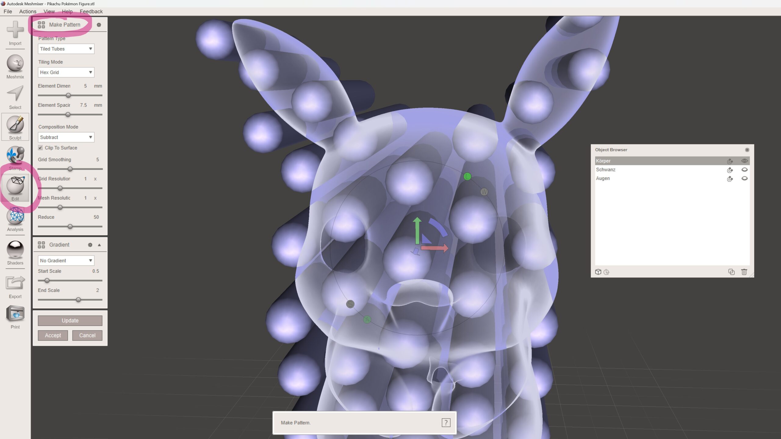

Schritt 6: Das Muster entsteht

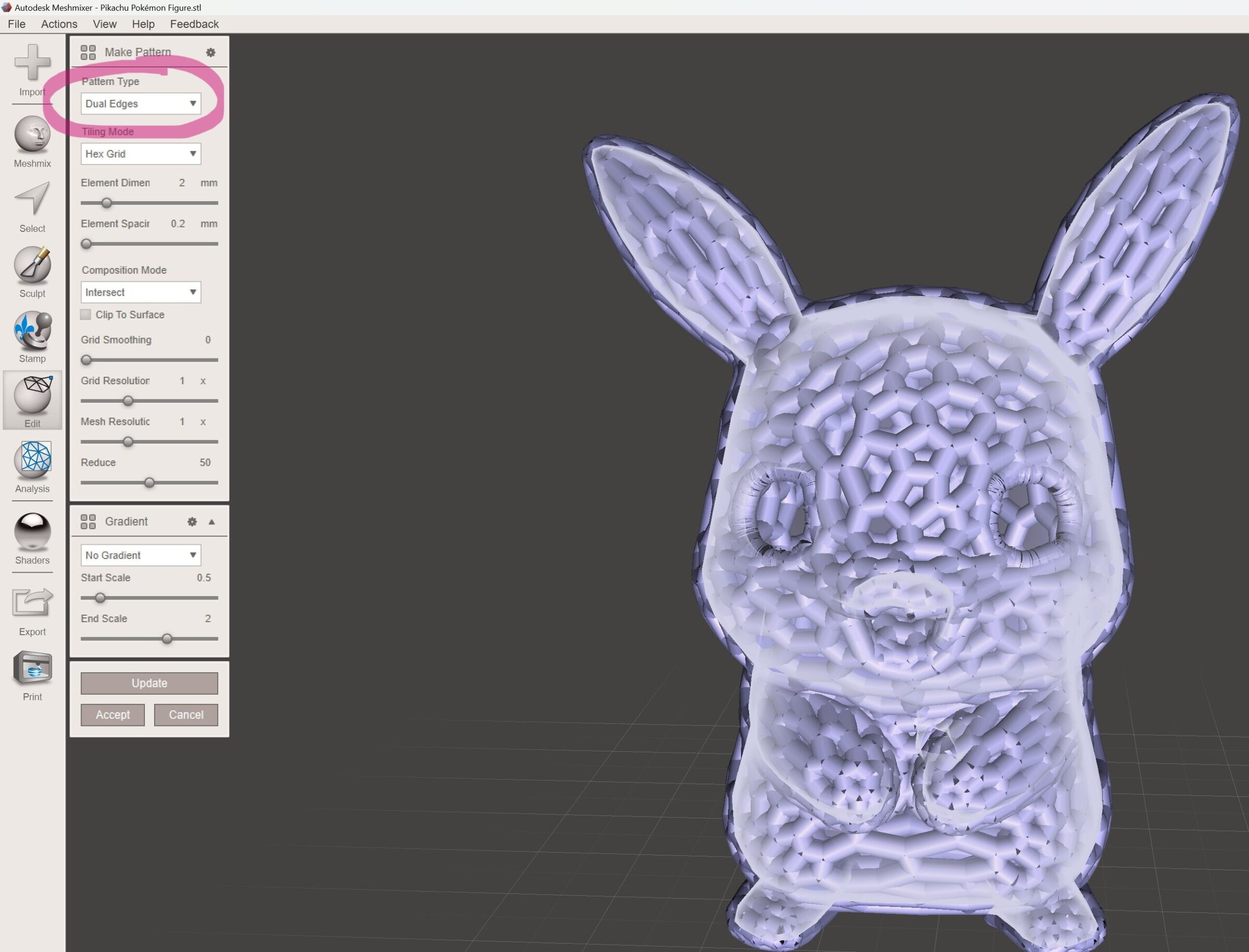

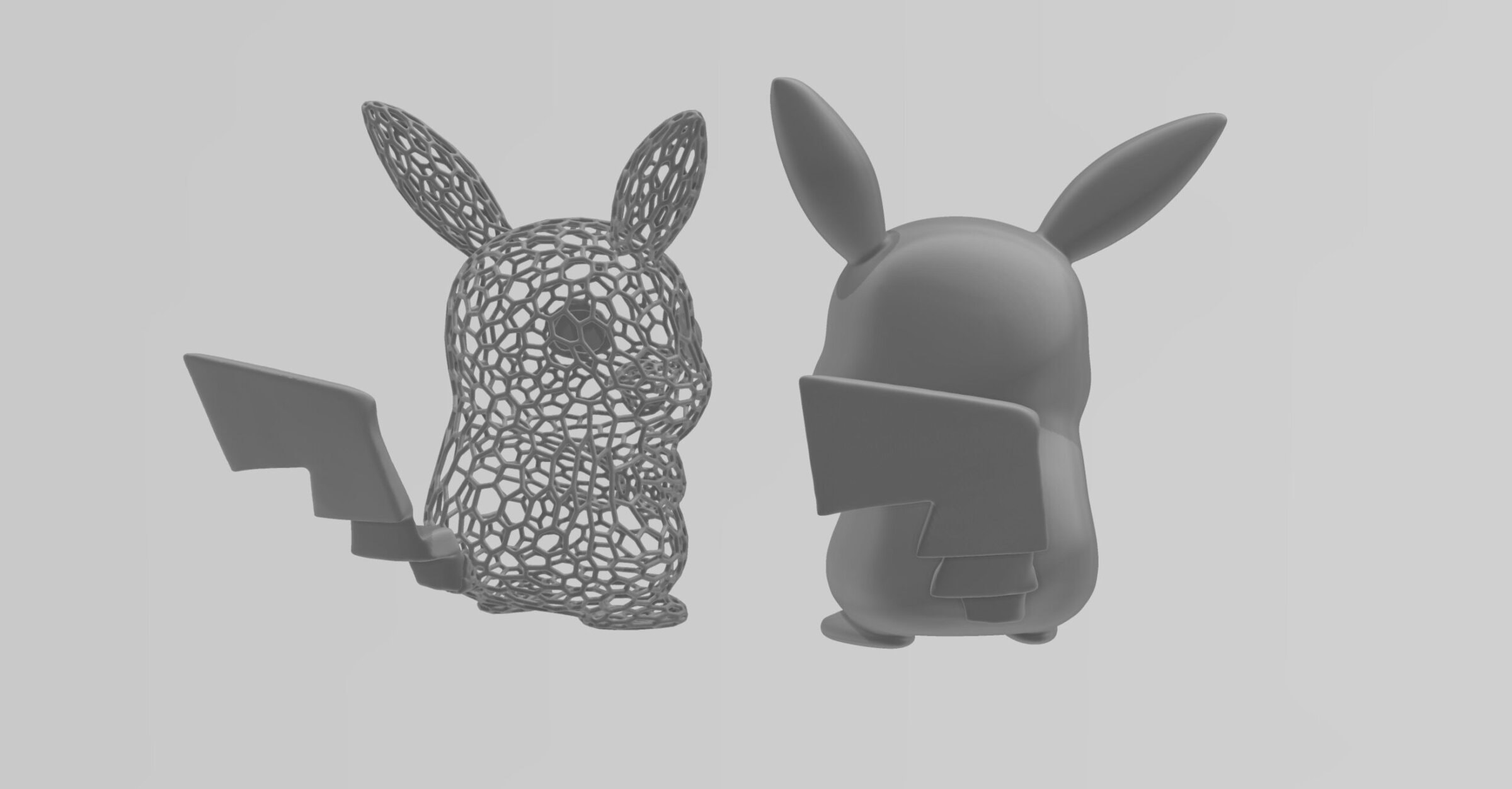

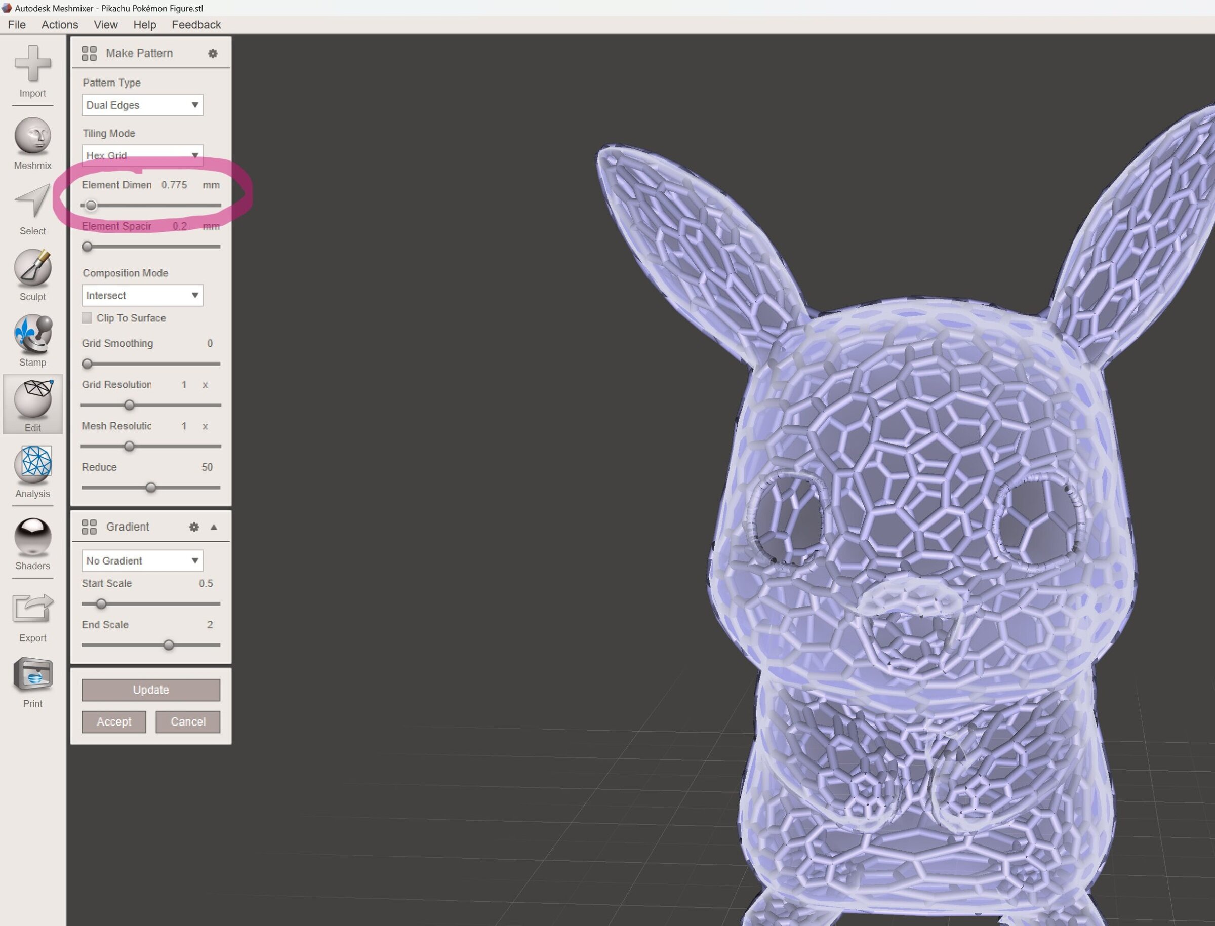

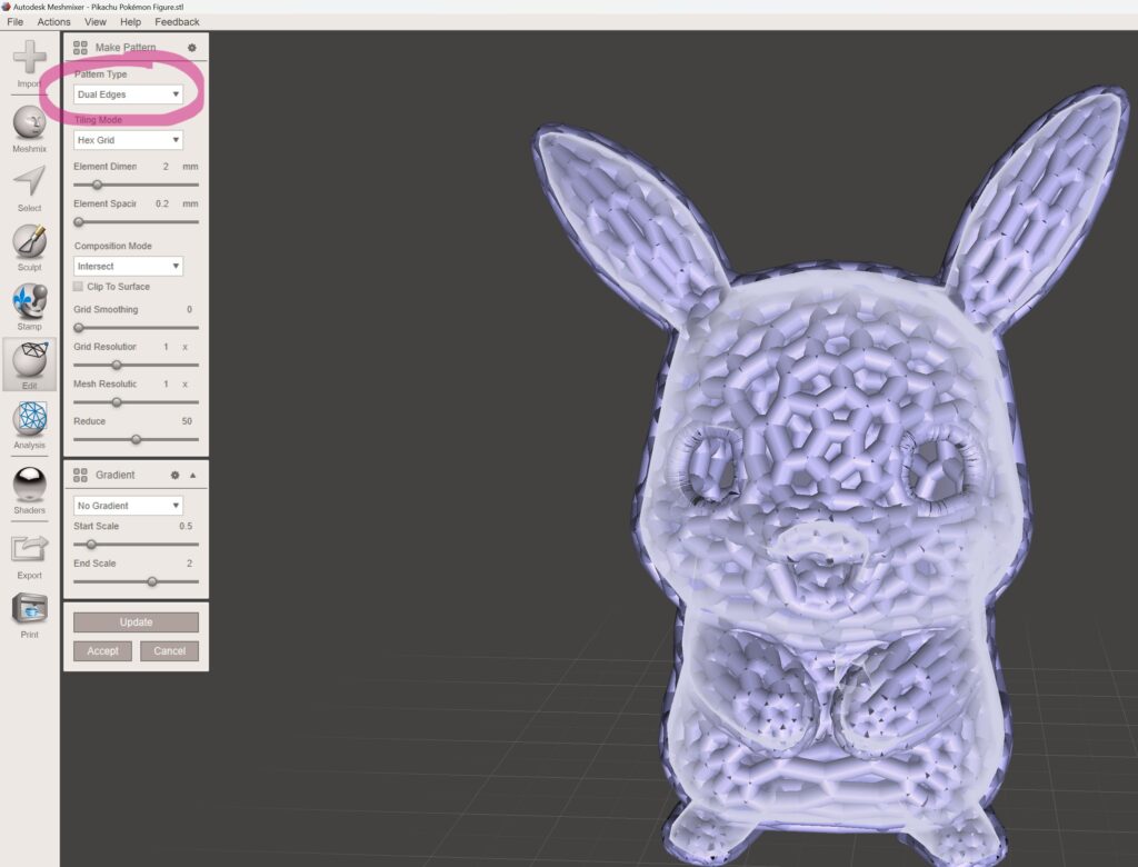

Wechselt jetzt in der linken Seitenleiste auf Edit (nicht das Edit im Unterpunkt von Select). Dort wählt ihr Make Pattern. Am Anfang denkt man vielleicht „ok, was habe ich falsch gemacht“… aber gar nichts 🙂
Im Menü steht standardmäßig Tiled Tubes. Das ändern wir auf Dual Edges und schon sieht man, wo es hingeht.

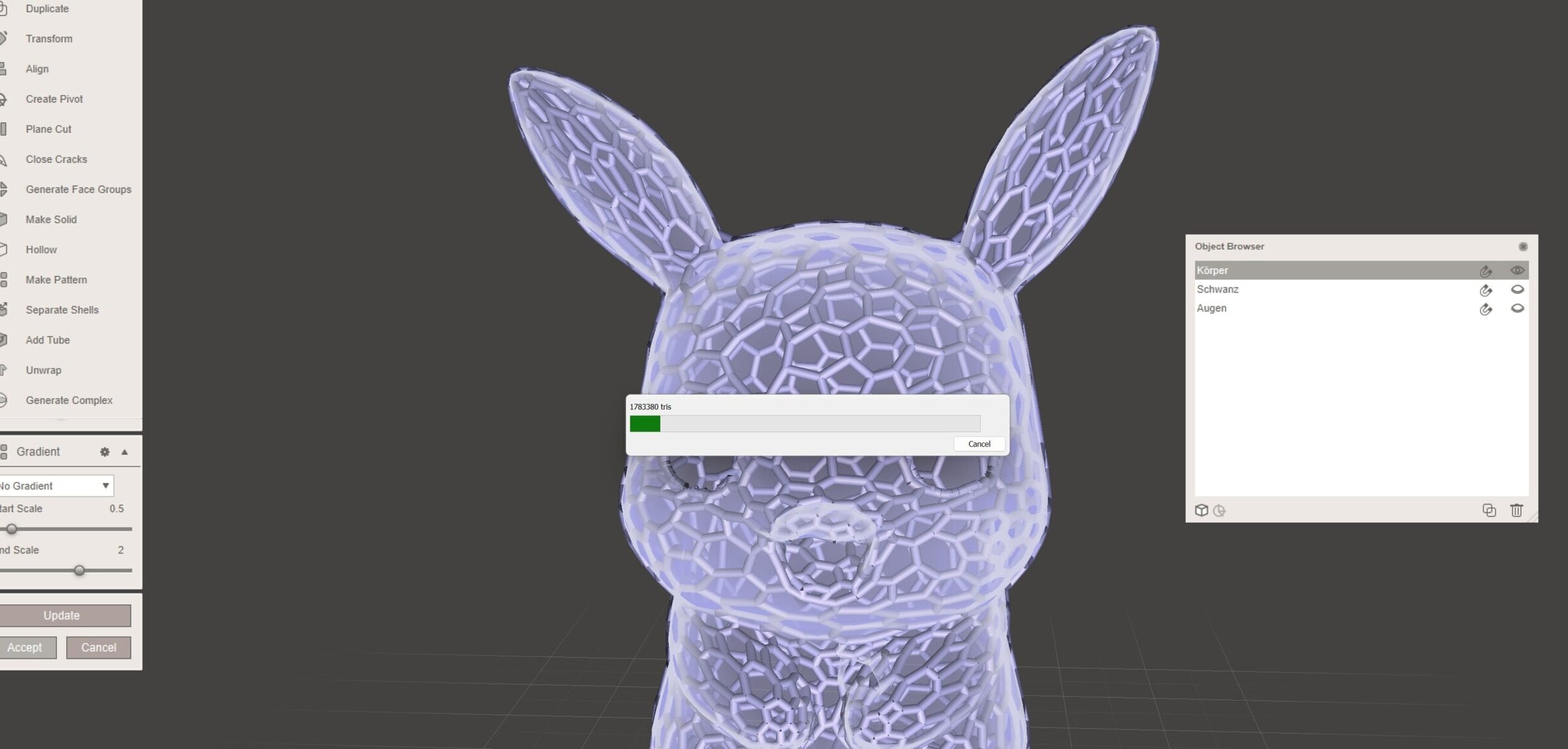

Mit dem Schieberegler Element Dimen könnt ihr die Streben dicker oder dünner machen. Ich bin auf 0,0775 gegangen und habe mit Accept bestätigt.
Eine erneute Berechnung startet, die je nach Rechner mehr oder weniger lange dauert. Im Objektfenster seht ihr nun eine Kopie des Körpers mit (pattern) im Namen.

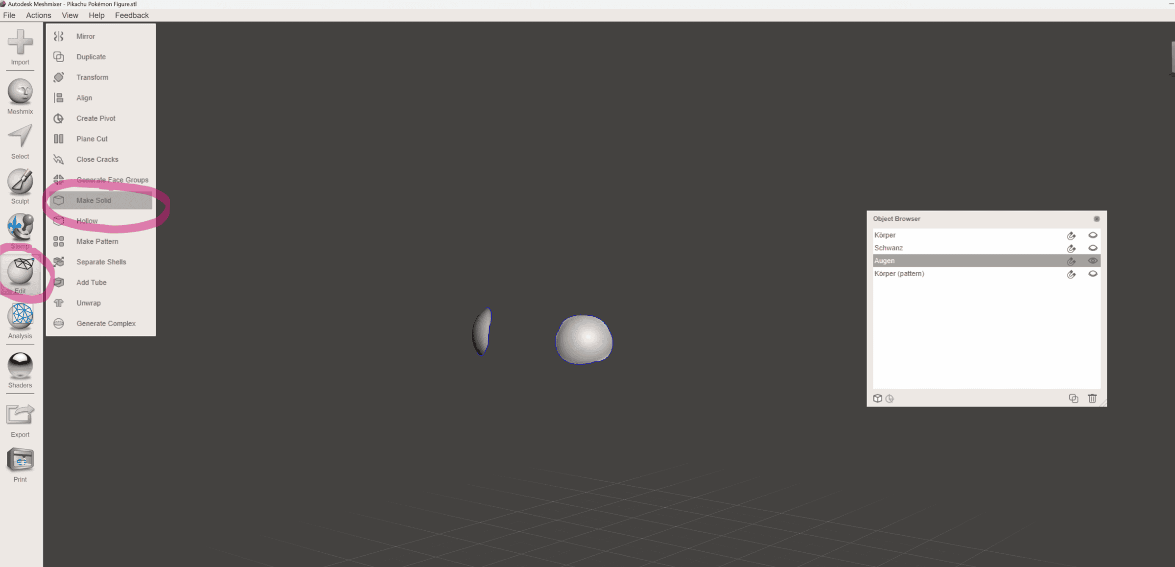

Schritt 7: Make Solid

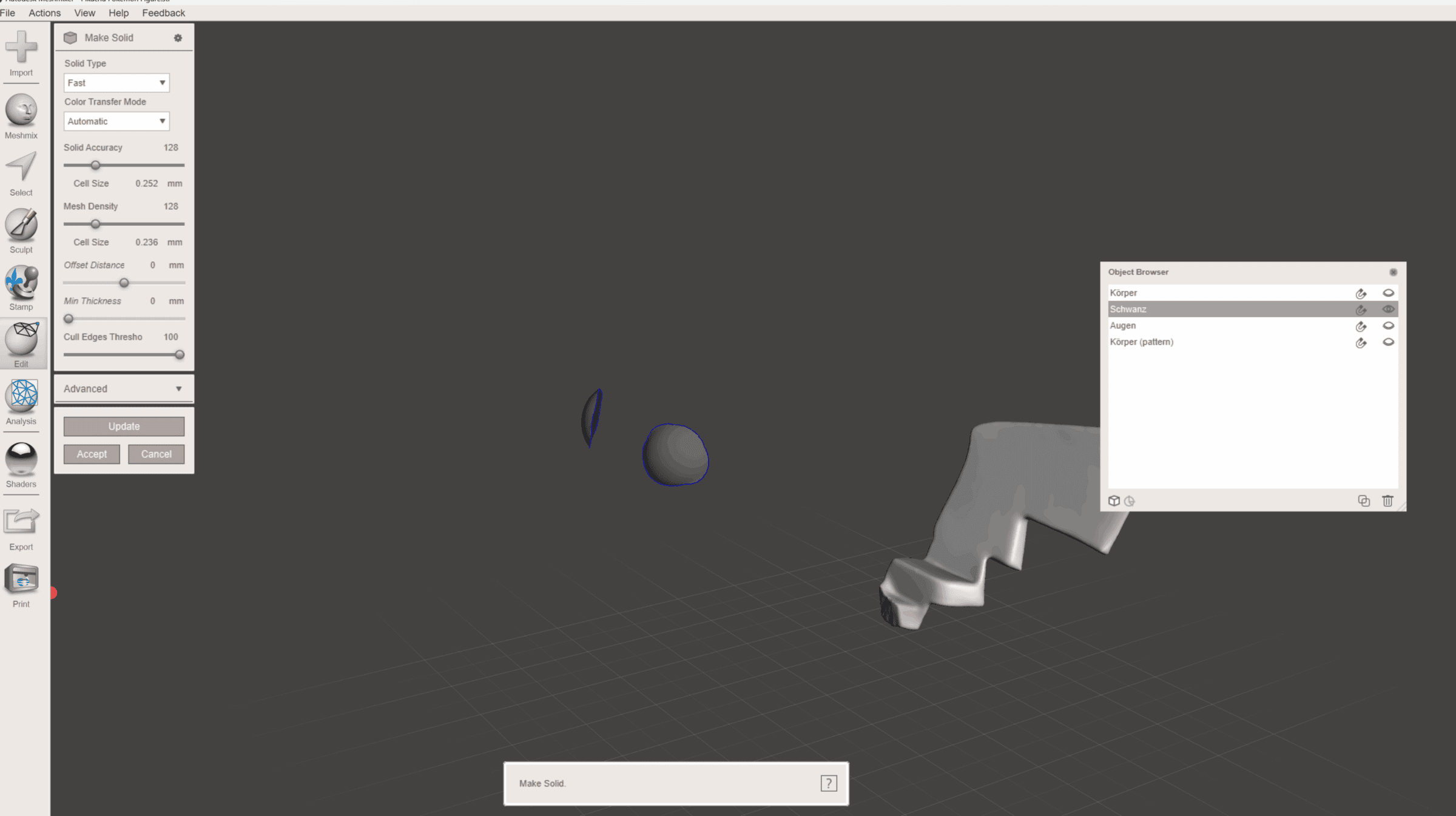

Die am Anfang ausgelassenen Augen und der Schwanz müssen jetzt umgewandelt werden, denn die sind durch das abtrennen noch ‚kaputt‘ und so nicht zu drucken. Das geht schnell und einfach.
Wählt im Objektfenster zum Beispiel den Schwanz aus und aktiviert das Auge dahinter (um sichtbar zu werden). Die anderen Teile könnt ihr erstmal ausblenden. Geht im linken Menü auf Edit und wählt Make Solid.
Das gleiche macht ihr für die Augen. Und das war es auch schon. Es müssen hier keine Einstellungen verändert werden sondern einfach direkt Accept wählen.

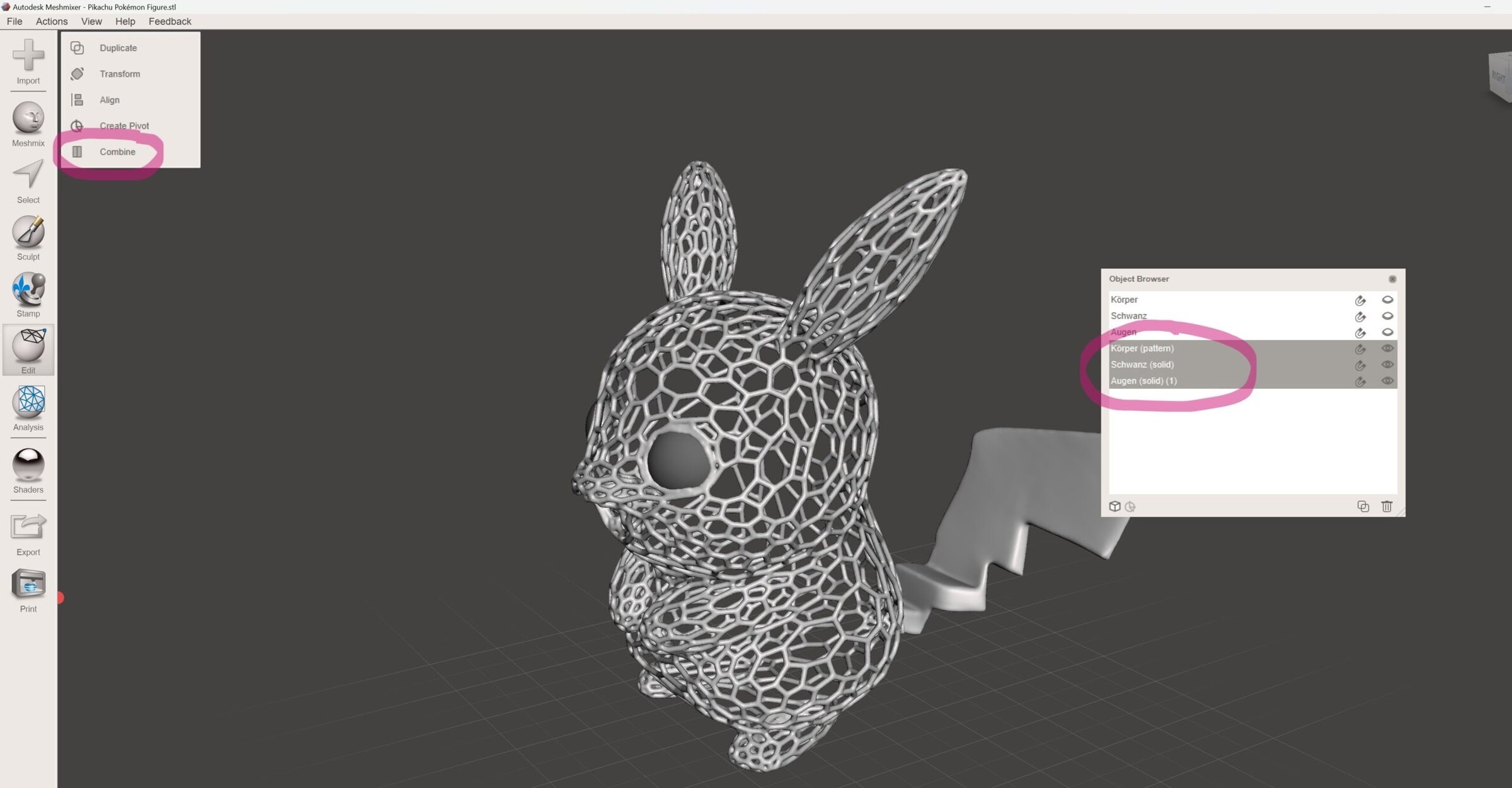

Schritt 9: Zusammensetzen
Die 3 fertigen Teile gemeinsam markieren und verschmelzen/kombinieren
Jetzt bauen wir die Teile wieder zusammen. Wählt Augen, Schwanz und Körper in der Liste gleichzeitig aus (z.b. Shift auf der Tastatur gedrückt halten). Links öffnet sich daraufhin automatisch ein Einstellungsfenster in dem wir Combine auswählen. Damit sind die Einzelteile wieder zusammen verschmolzen.

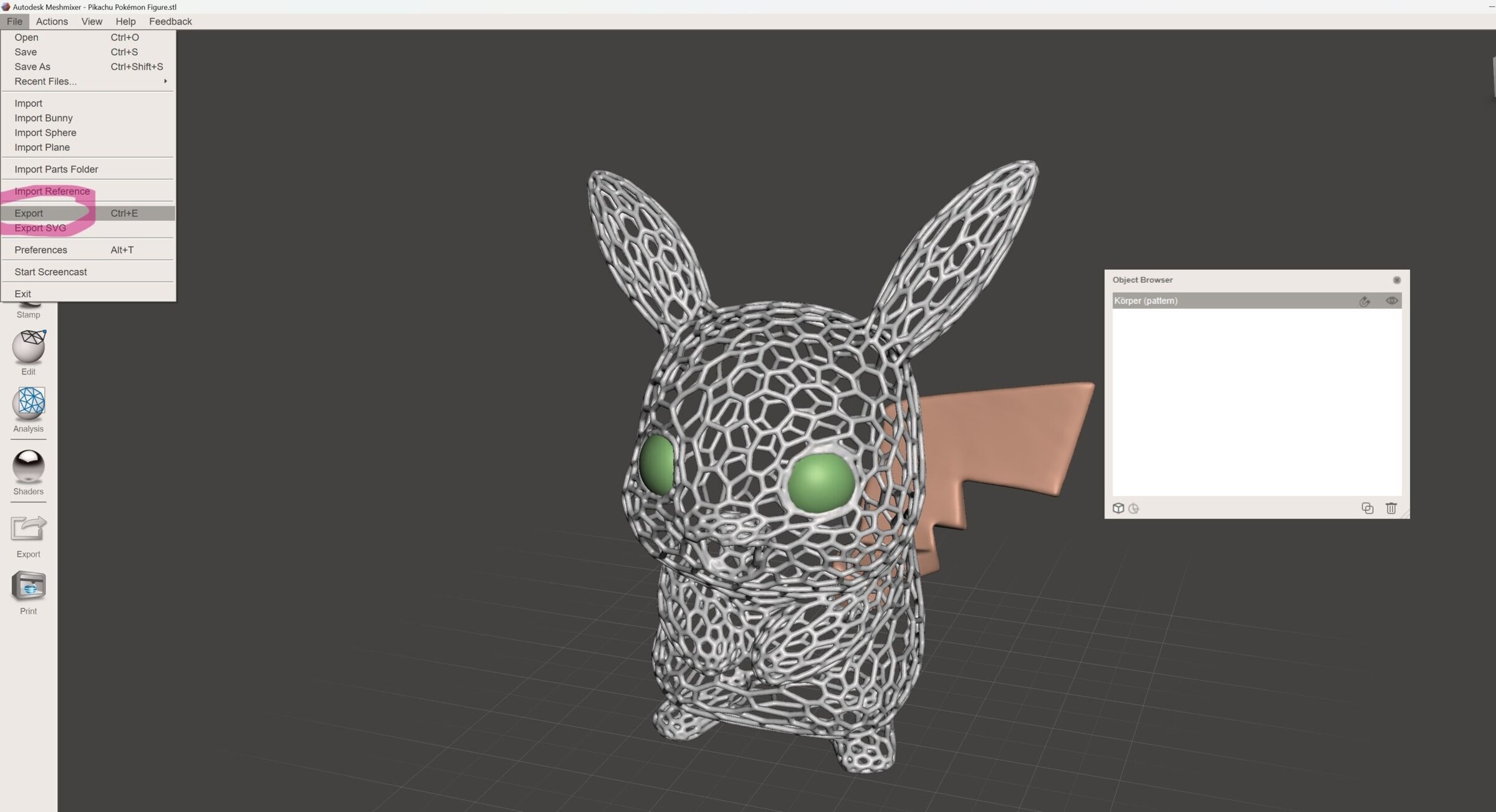

Schritt 10: Exportieren

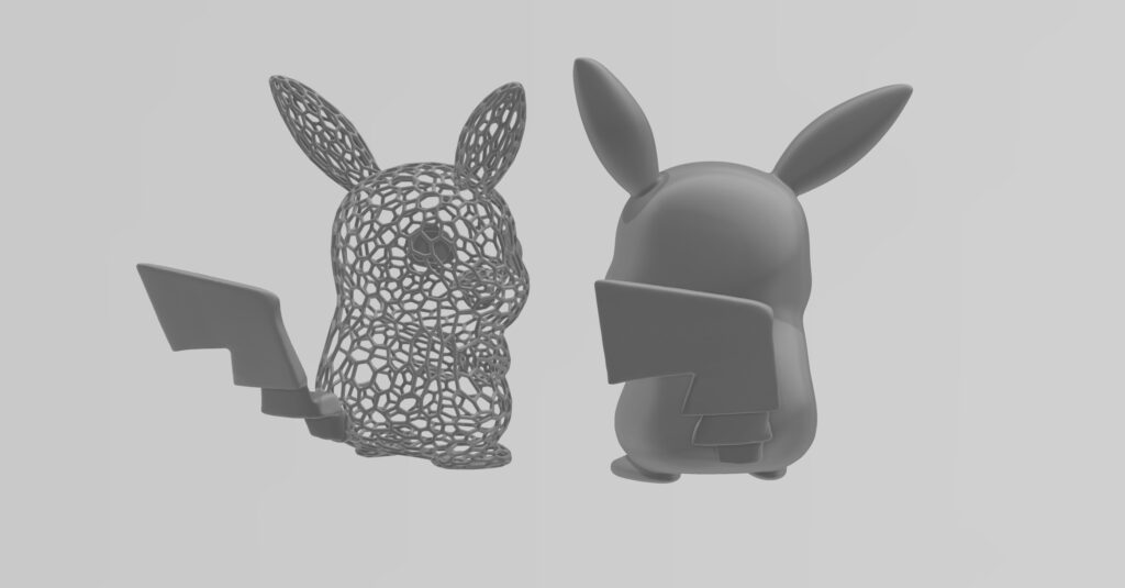

Exportiert Pikachu jetzt als STL oder OBJ. Falls eine Fehlermeldung wegen Meshfehlern auftaucht, könnt ihr die einfach ignorieren. Das repariert entweder euer Slicer oder der 3D Builder.
Jetzt nur noch exportieren
Und das war es auch schon. Jetzt könnt ihr das Modell in den Slicer eurer Wahl importieren und ausdrucken. Genauso funktioniert das mit allen anderen Modellen. Wie oft ihr Reduce anwenden müsst, hängt davon ab, wie fein das Modell aufgelöst ist. Am besten ein bisschen ausprobieren und am Schieberegler sehen, wie sich die Veränderungen auswirken.

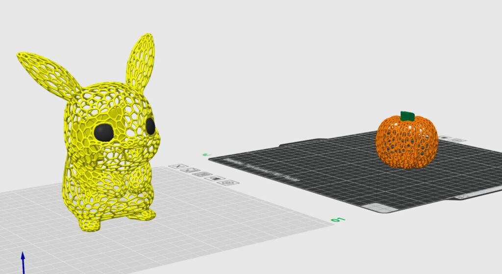

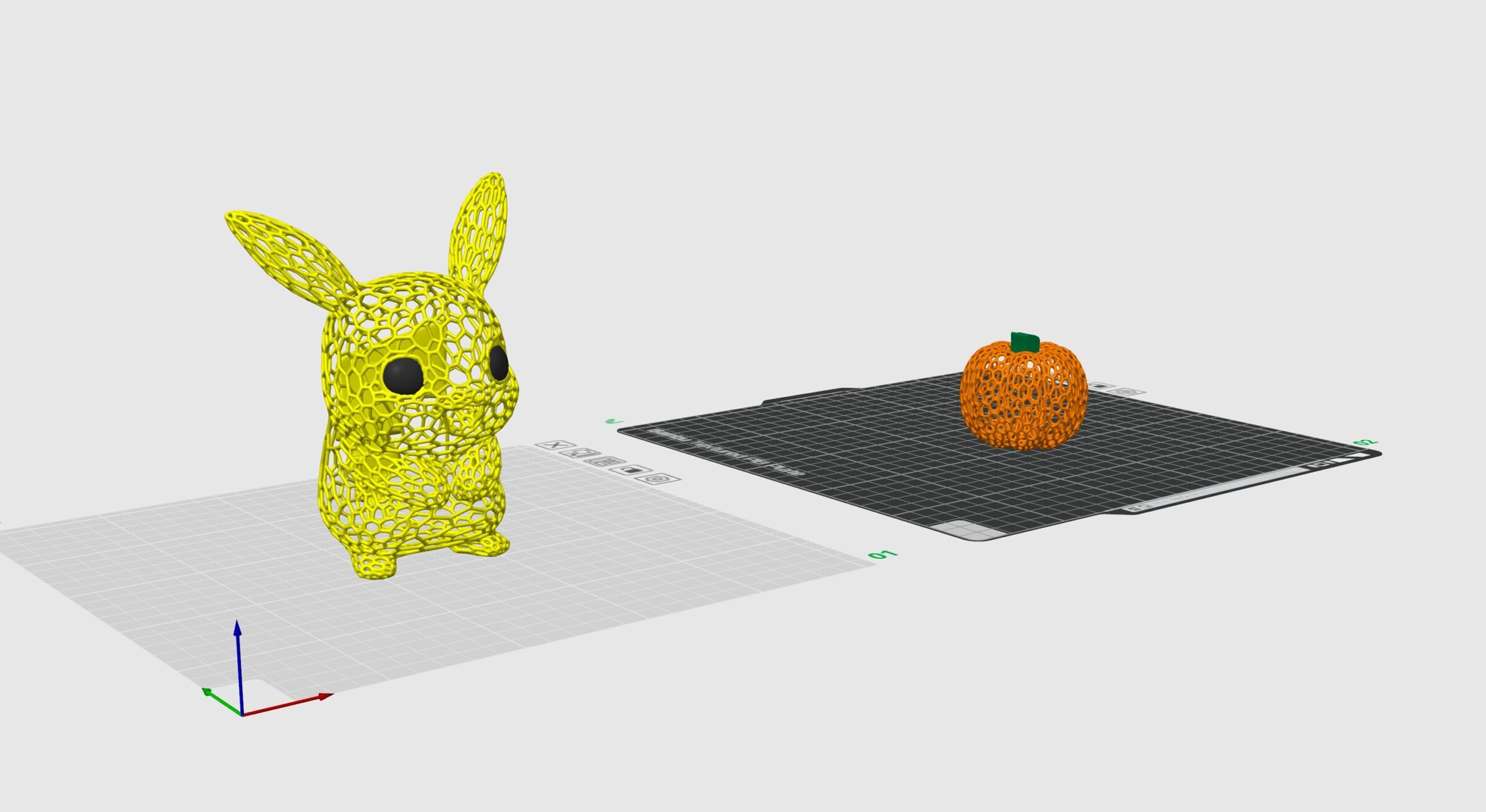

Durch das zusammensetzen am Ende lassen sich diese Einzelteile im Slicer am Ende ganz wunderbar separat einfärben. Achtet auf Stützstrukturen. Damit es optisch besser zu erkennen ist, habe ich diese in den Screenshots ausgeschaltet.
